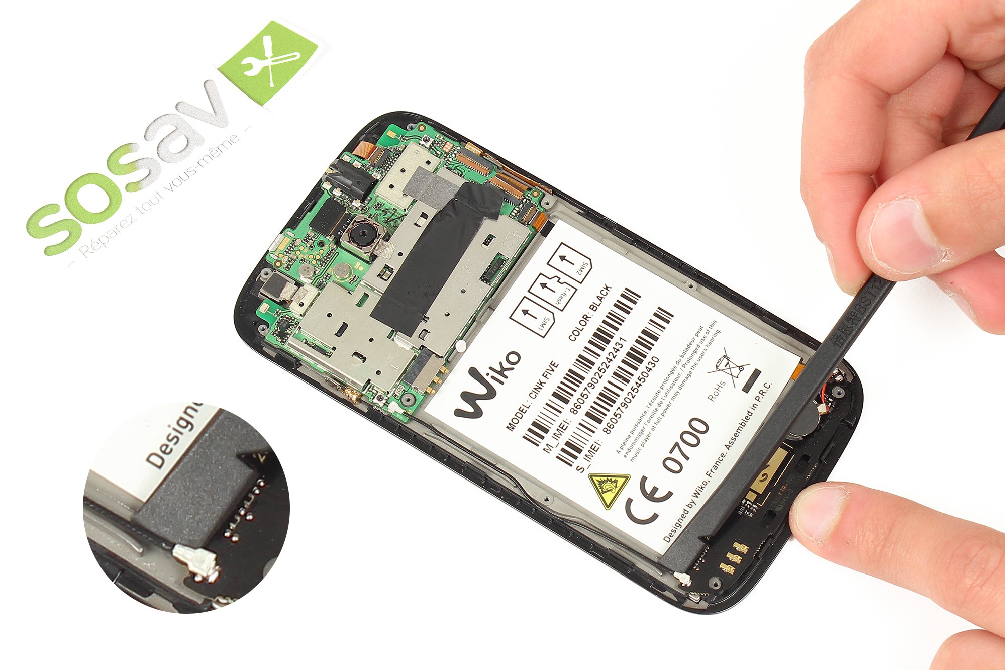

Reprenez la spatule en nylon pour soulever lègement la batterie du téléphone puis retirez-la.
La batterie du Wiko Cink Five est à présent démontée.

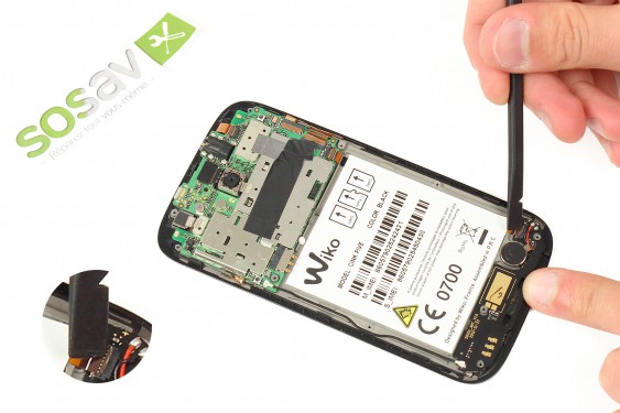

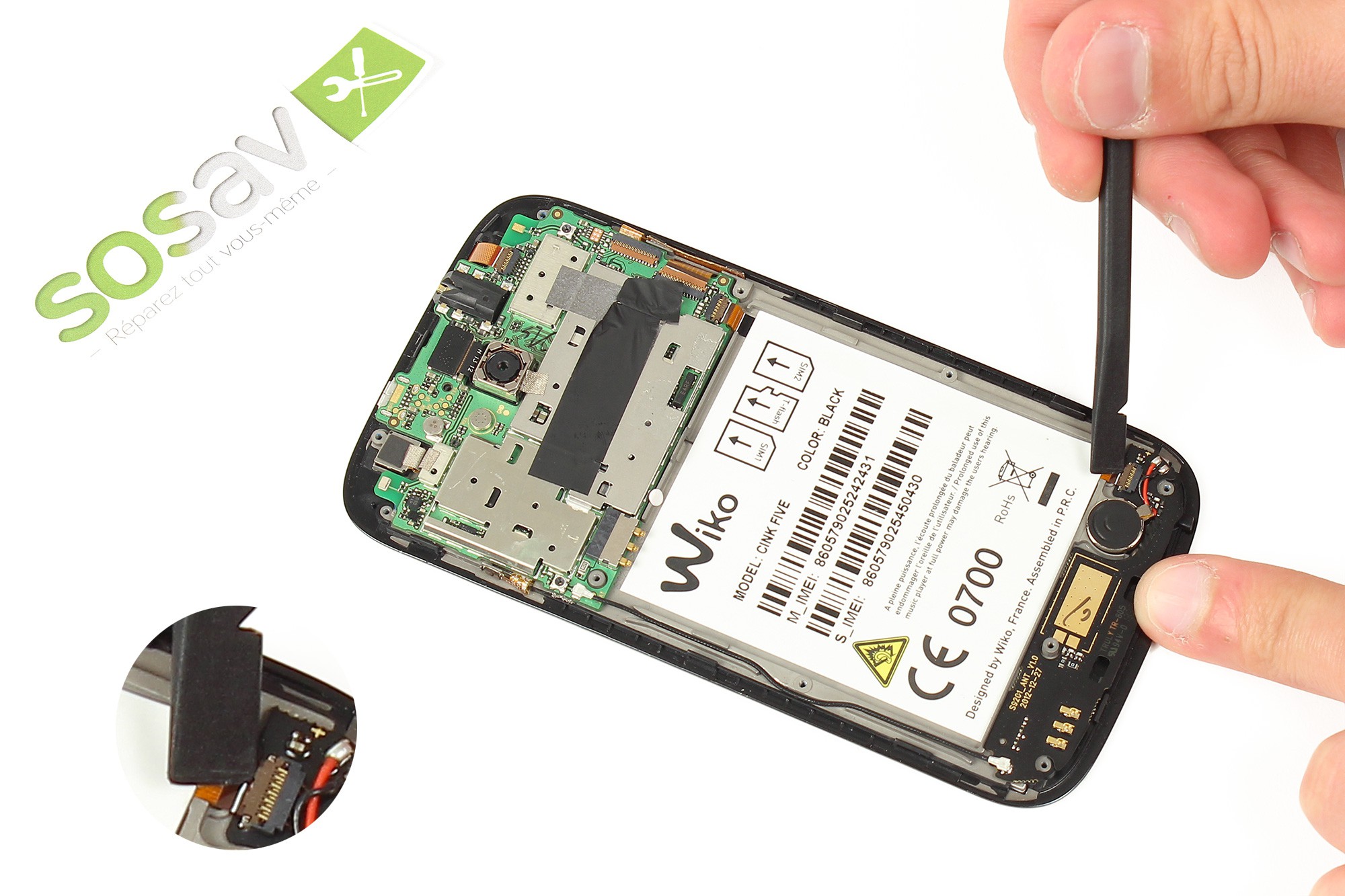

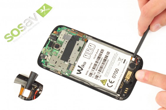

Réutilisez la spatule en nylon pour déverrouiller le connecteur FPC de la nappe de liaison de l'ensemble du bas.
Utilisez ensuite la pointe de cette spatule afin de retirer la nappe de liaison de son logement.
Ne tirez pas sur la nappe de liaison, cette nappe est connectée à la carte mère grâce à un connecteur de type FPC. Afin de pouvoir retirer la nappe, il faut auparavant faire levier sur le petit loquet comme montré sur la photo. Une fois le loquet soulevé à 90°, la nappe pourra être ôter sans encombre.

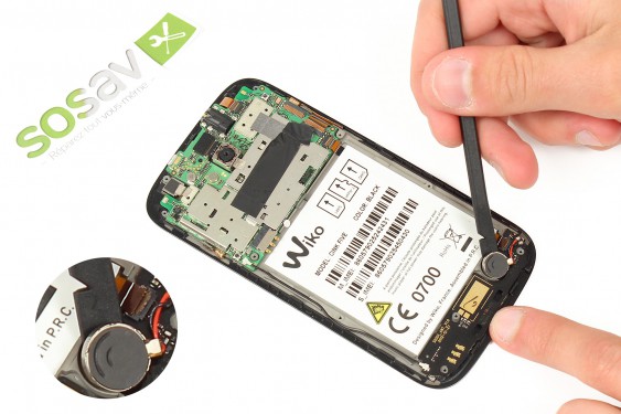

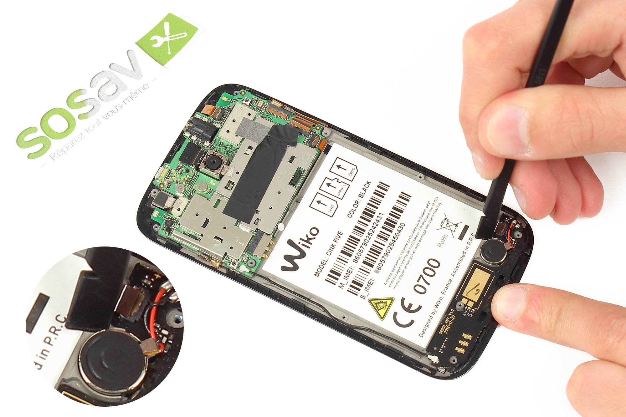

Décollez légèrement vibreur en vous servant de la spatule en nylon.
Note : Ne retirez pas le vibreur après l'avoir décollé ! Ce dernier est en effet soudé par deux petits fils colorés à la carte de l'ensemble du bas.

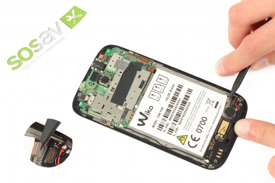

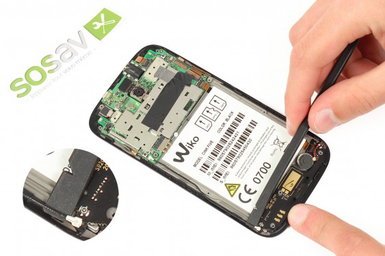

Déconnectez ensuite le connecteur bas du câble d'interconnexion.

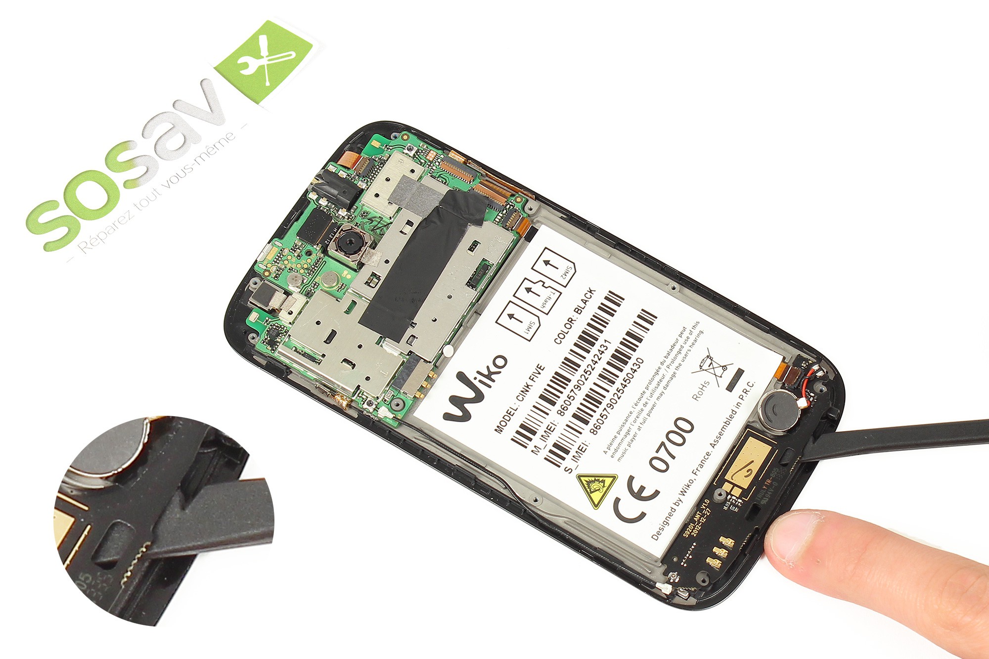

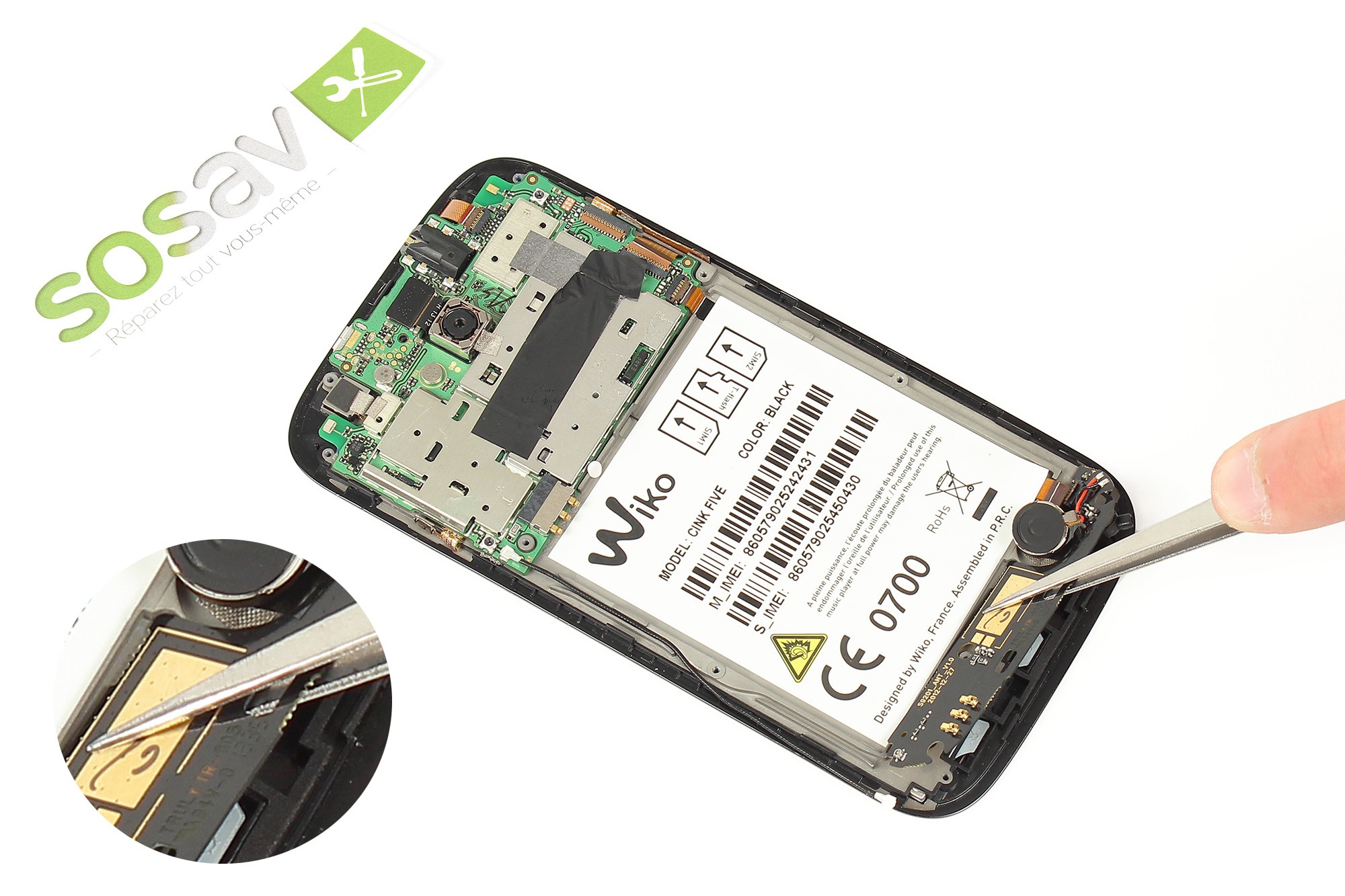

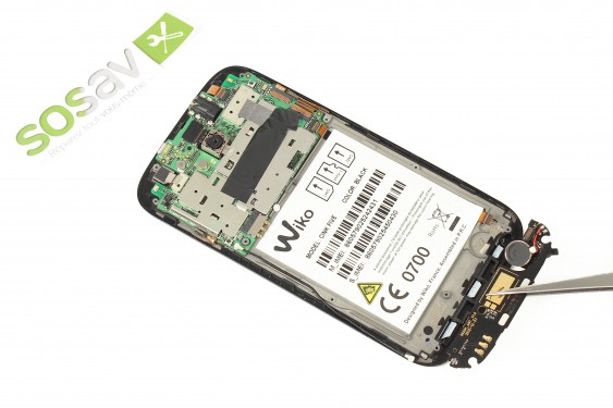

Puis décoller très délicatement l'ensemble du bas toujours avec la spatule en nylon.

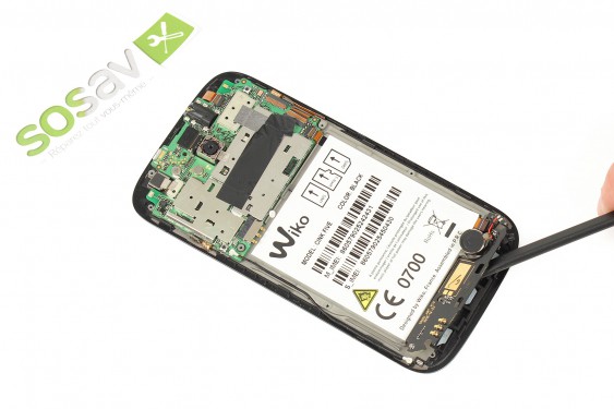

A présent, utilisez une pince afin de saisir puis retirer l'ensemble du bas.

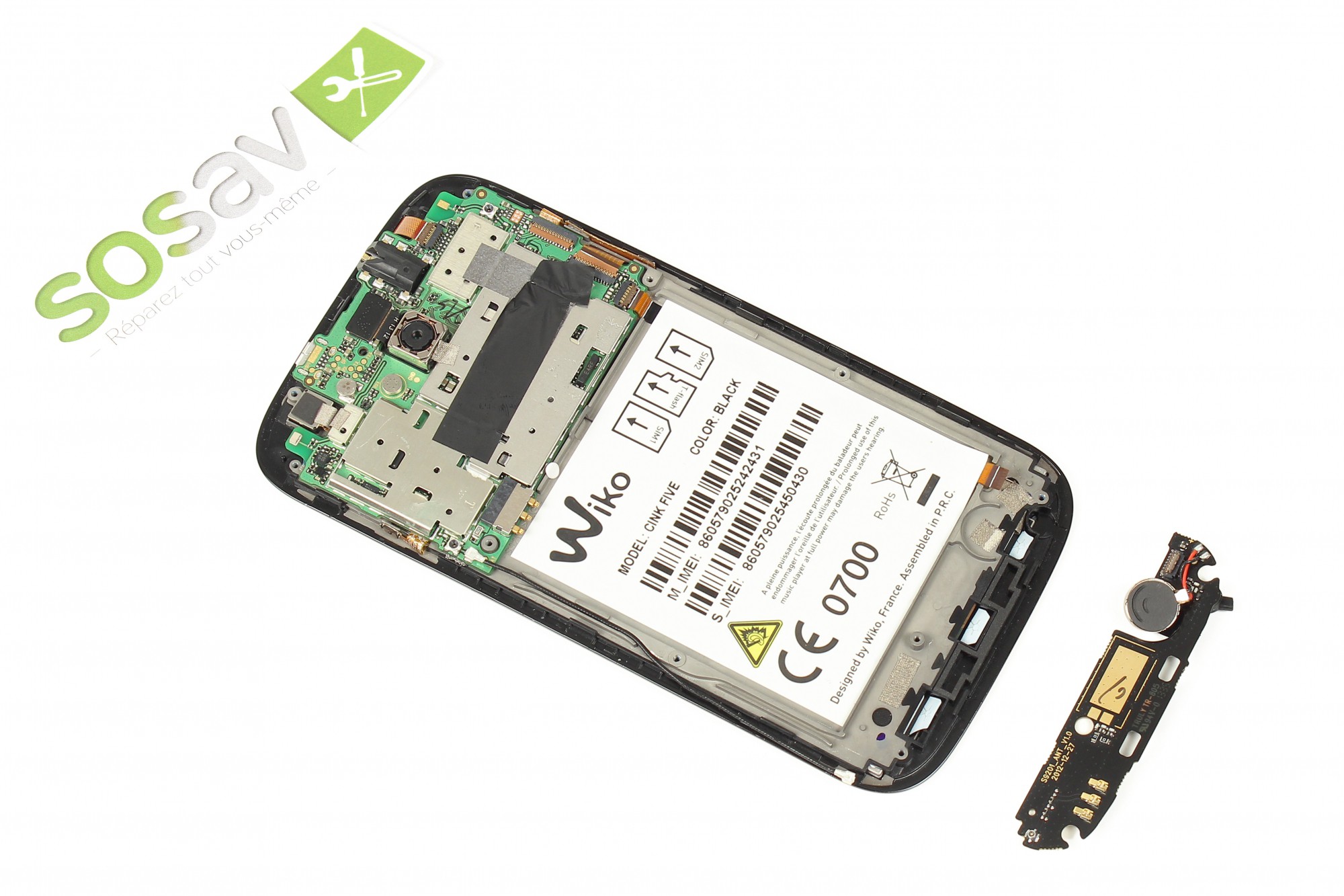

L'ensemble du bas du Wiko Cink Five est désormais démonté.
Remplacez-le par une pièce neuve si cela est nécessaire.
