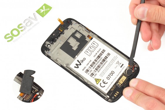

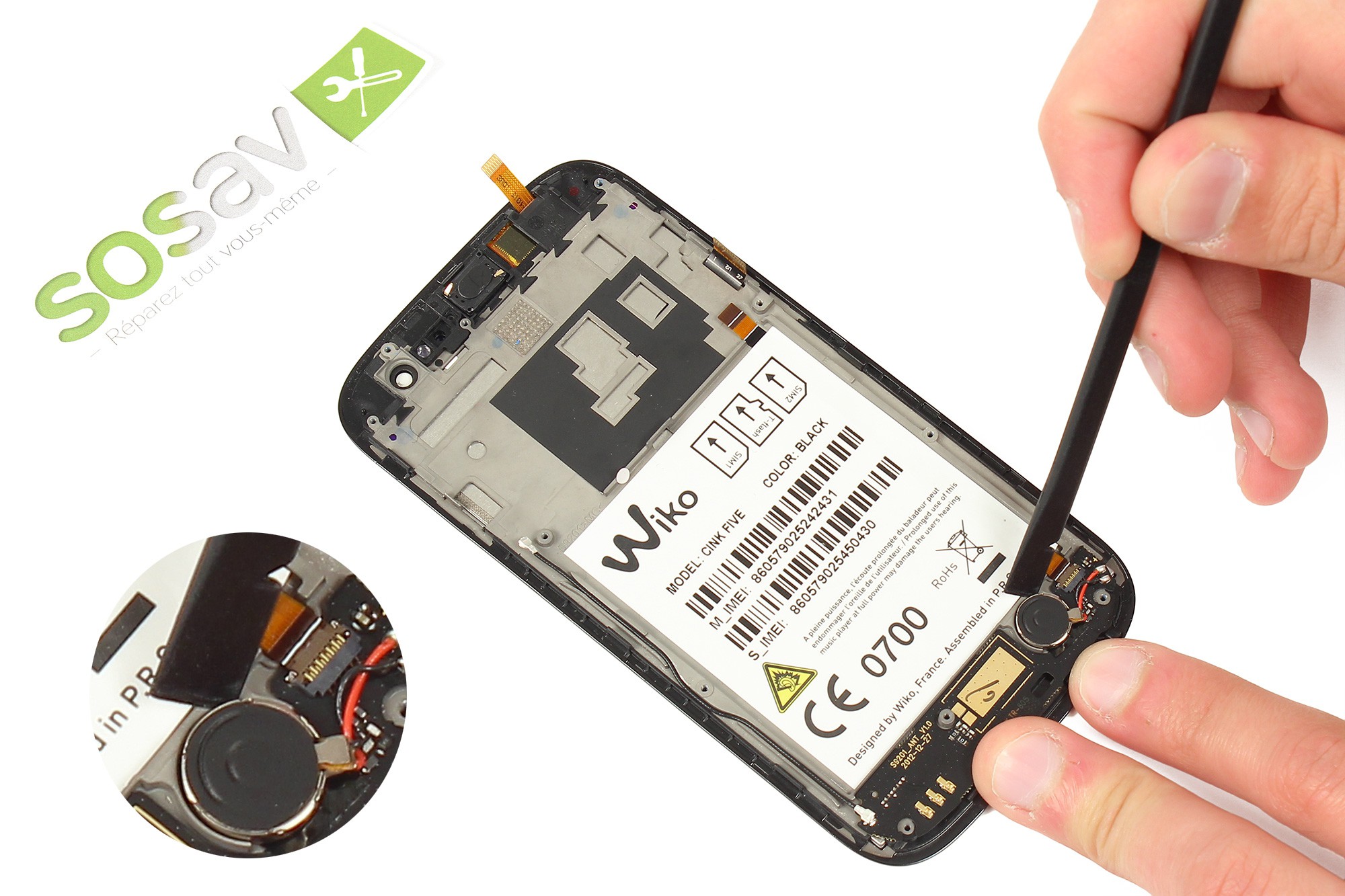

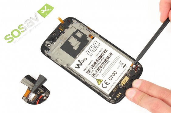

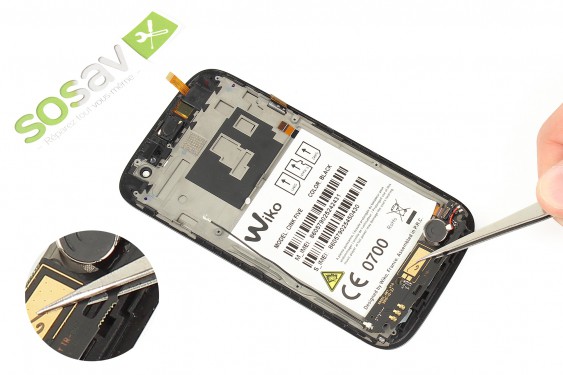

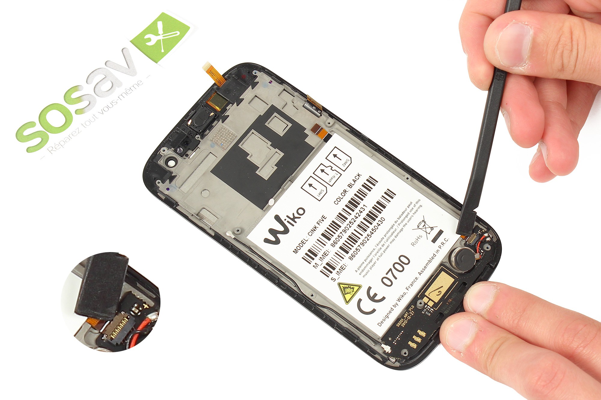

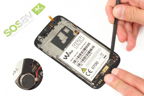

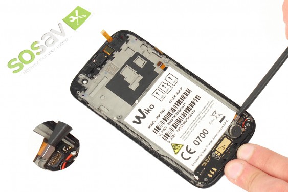

Décollez délicatement le vibreur en réutilisant la spatule en nylon.

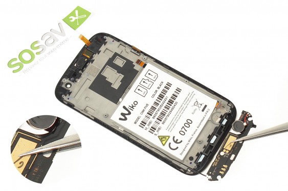

Déverrouillez le connecteur FPC de la nappe de liaison de l'ensemble du bas.
A l'aide de la pointe d'une spatule en nylon, sortez ensuite la nappe de liaison de son connecteur FPC.

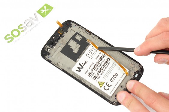

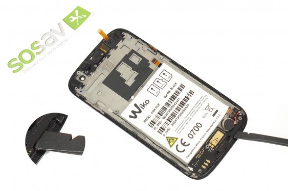

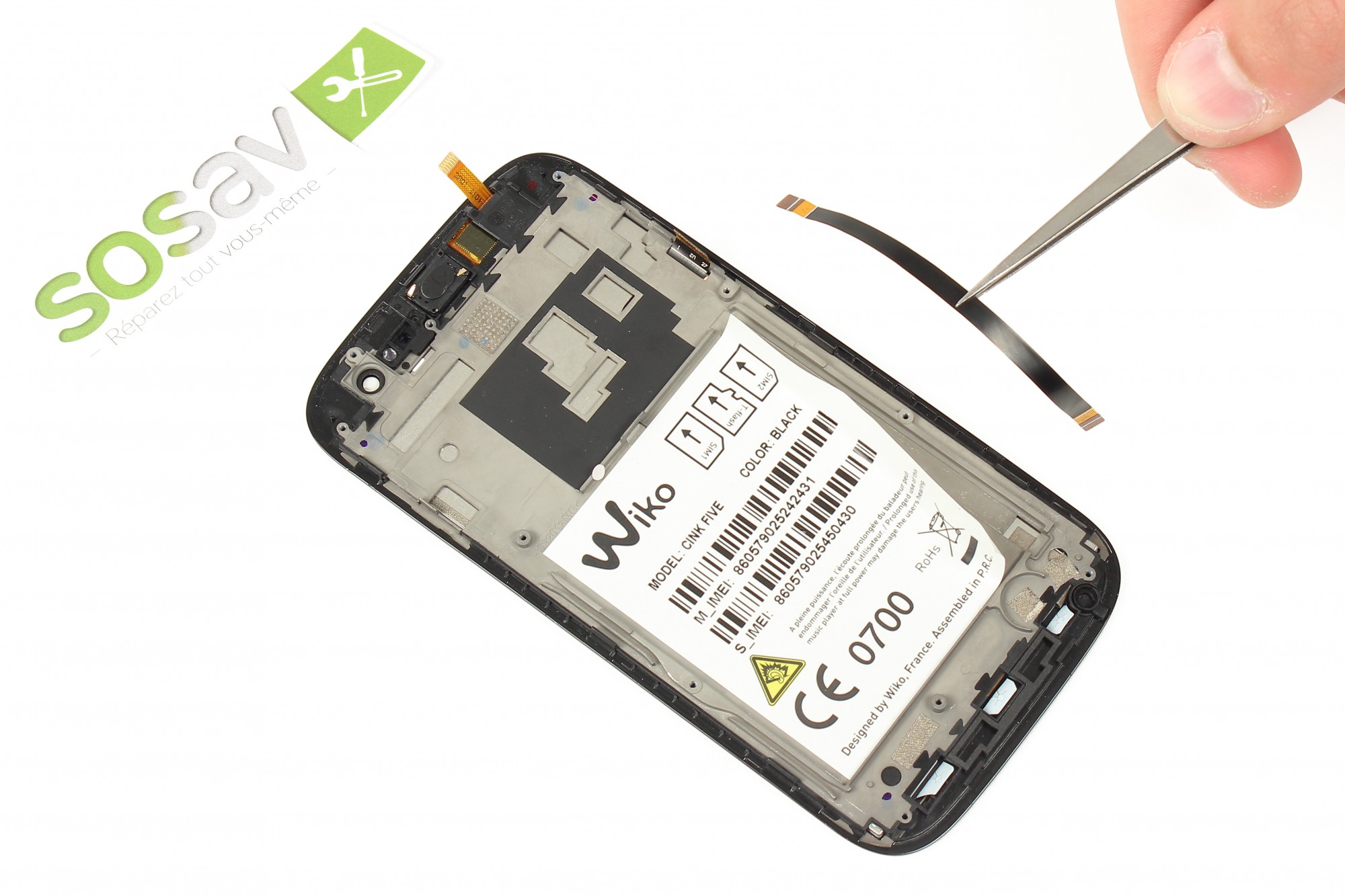

Utilisez une pince afin de sortir délicatement le câble d'interconnexion de son logement.
Etape 24

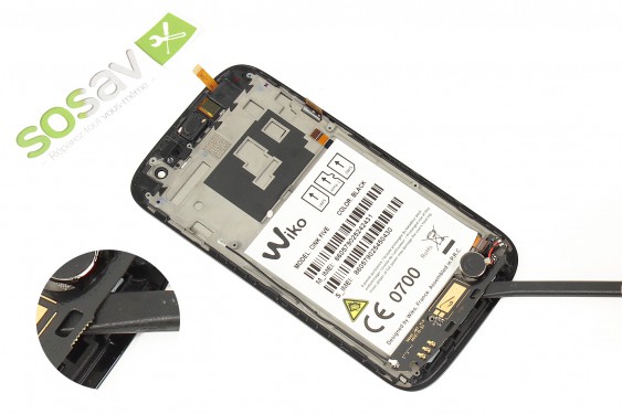

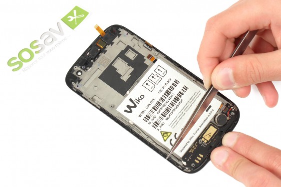

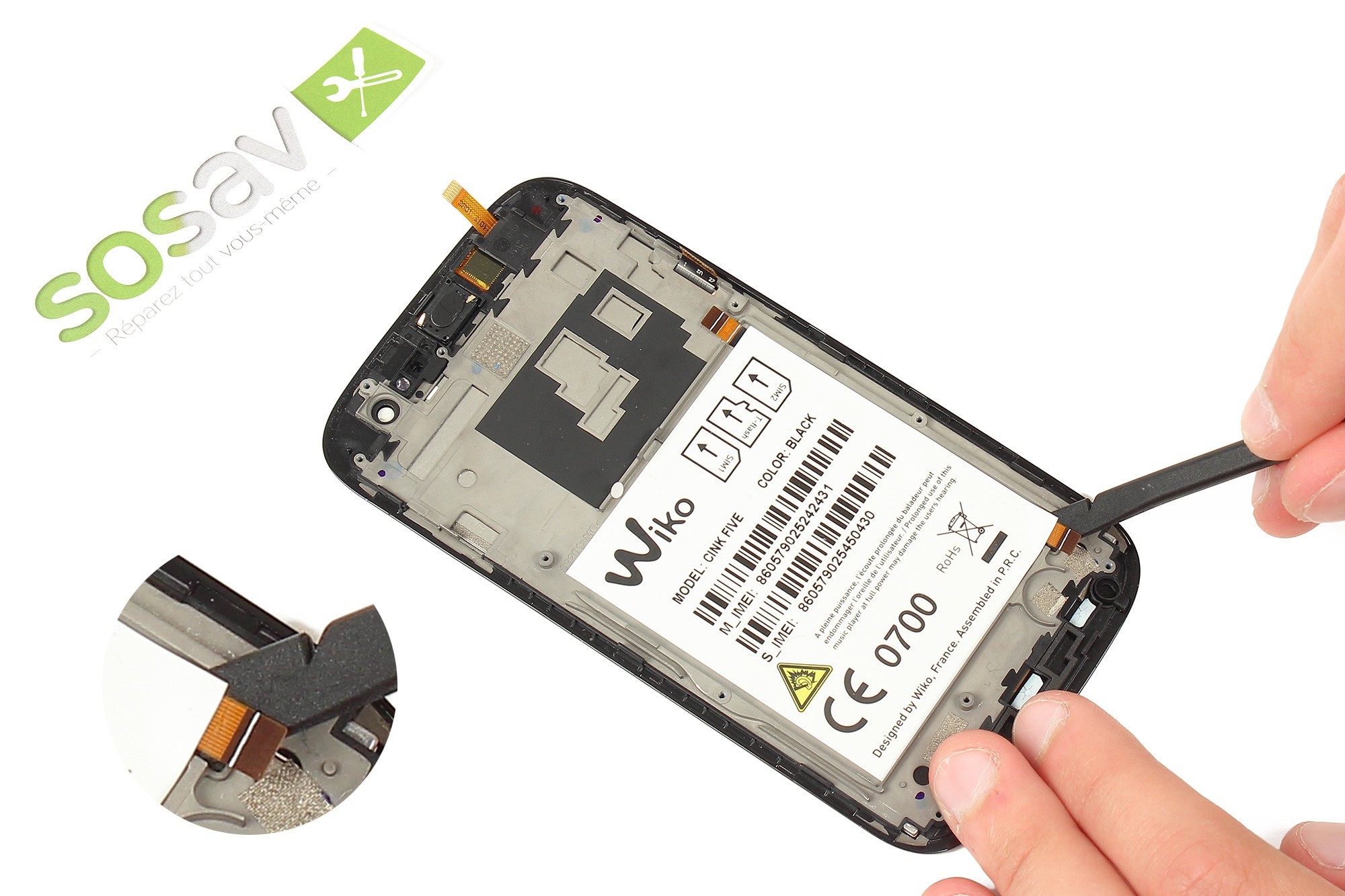

Toujours avec la spatule en nylon, décollez délicatement l'ensemble du bas.
Réutilisez ensuite la pincepour le retirer.
Etape 25
L'ensemble du bas est désormais démonté.

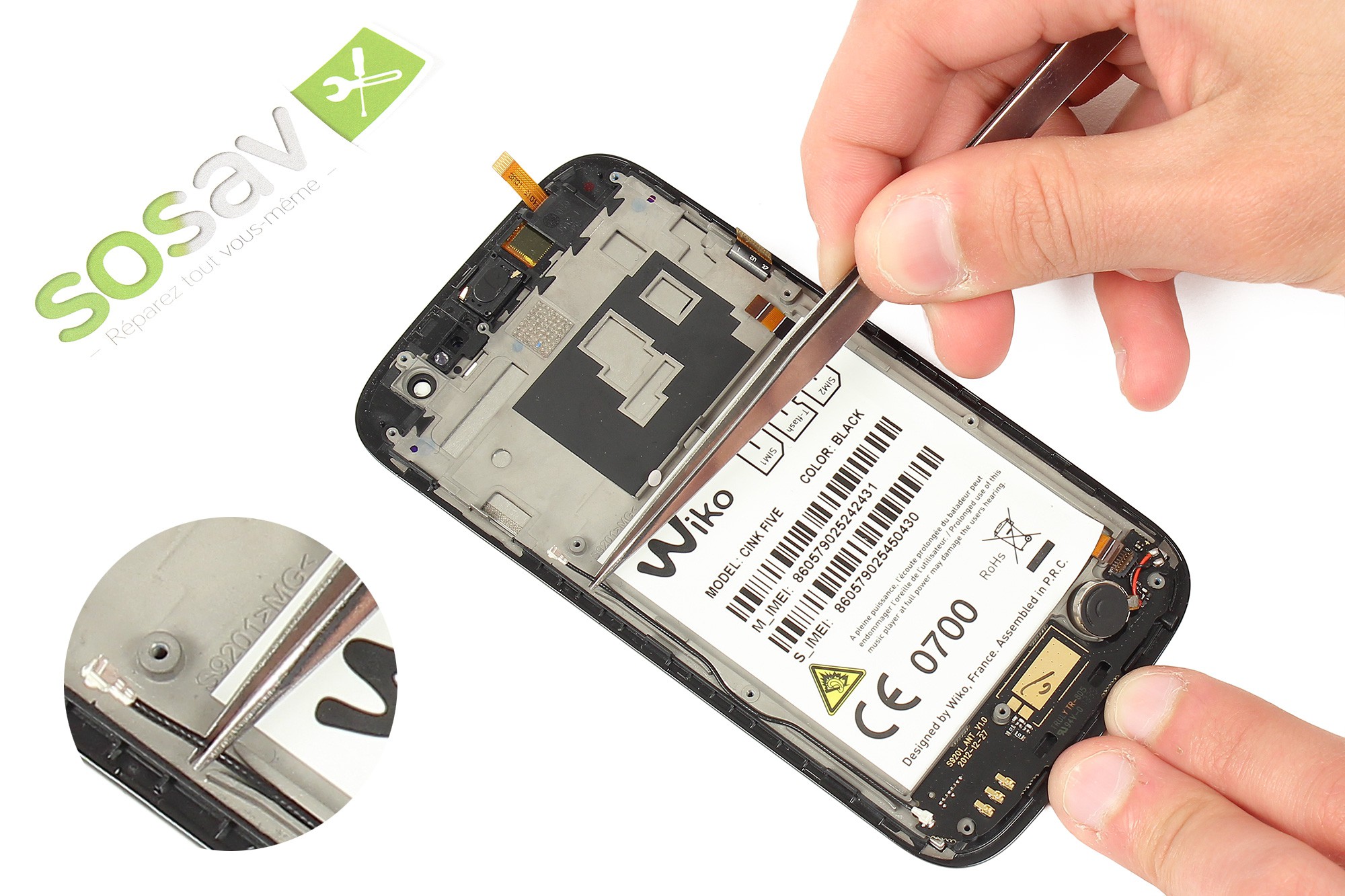

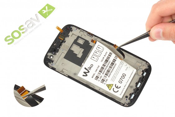

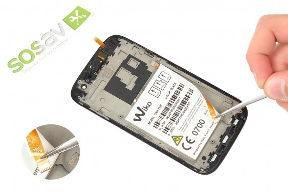

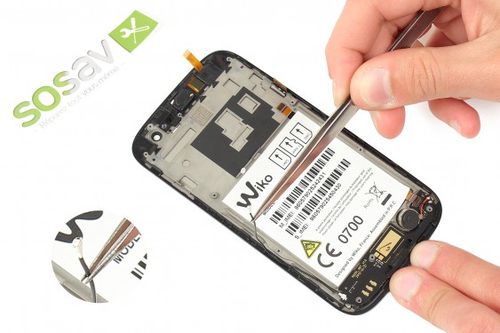

Décollez très délicatement la partie droite de l'autocollant blanc apposé sur le châssis du Wiko Cink Five.
Etape 27

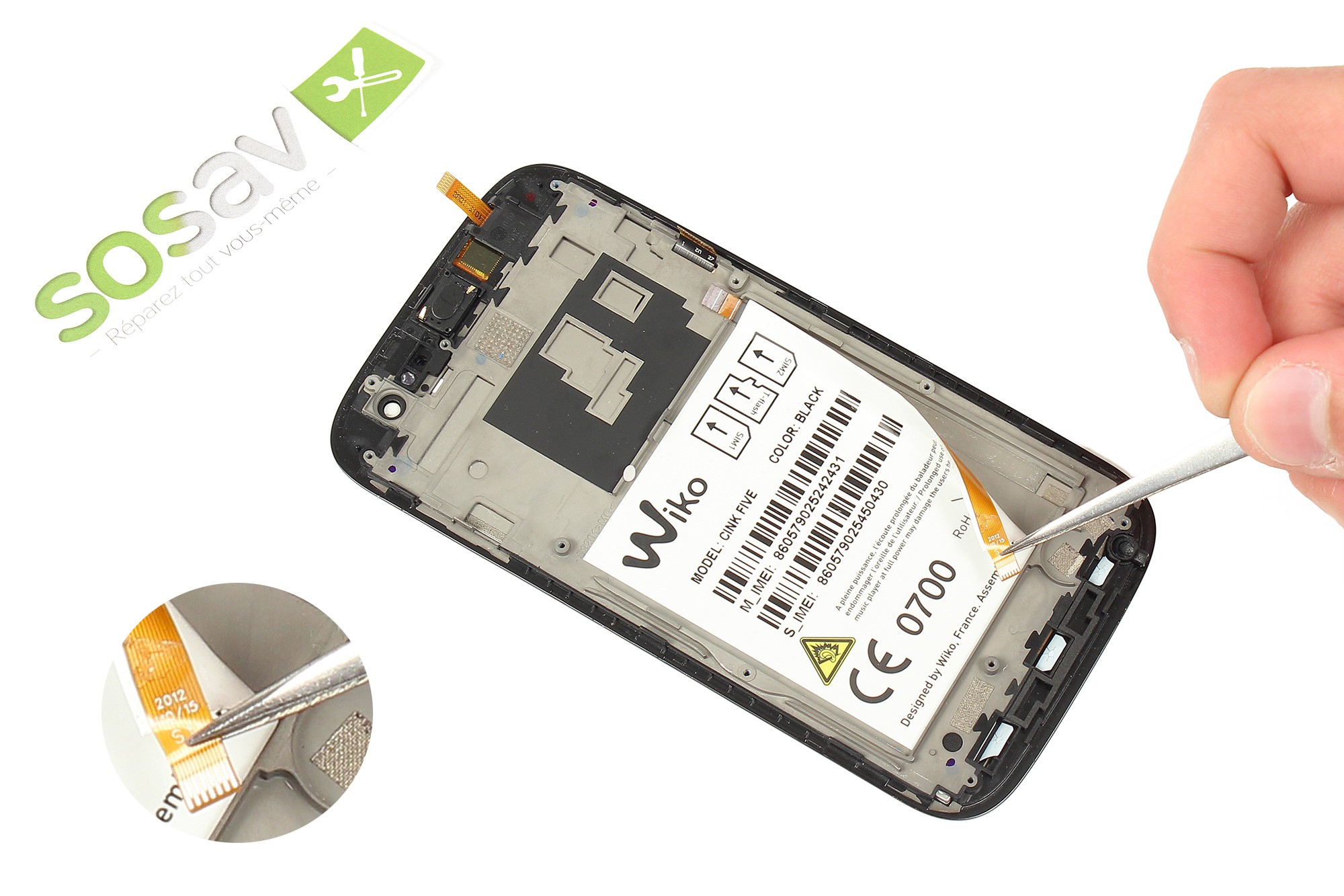

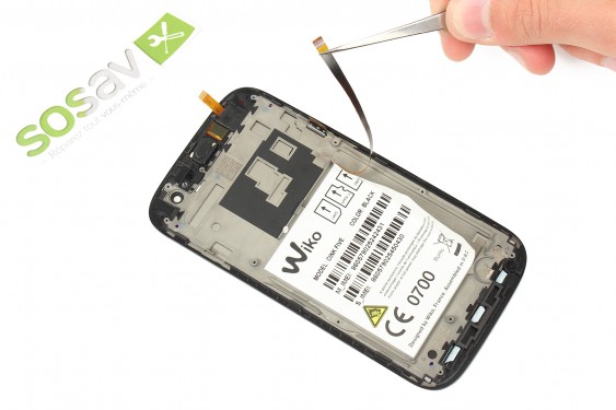

Reprenez la pince pour décoller délicatement la nappe de liaison de l'autocollant.
Etape 28

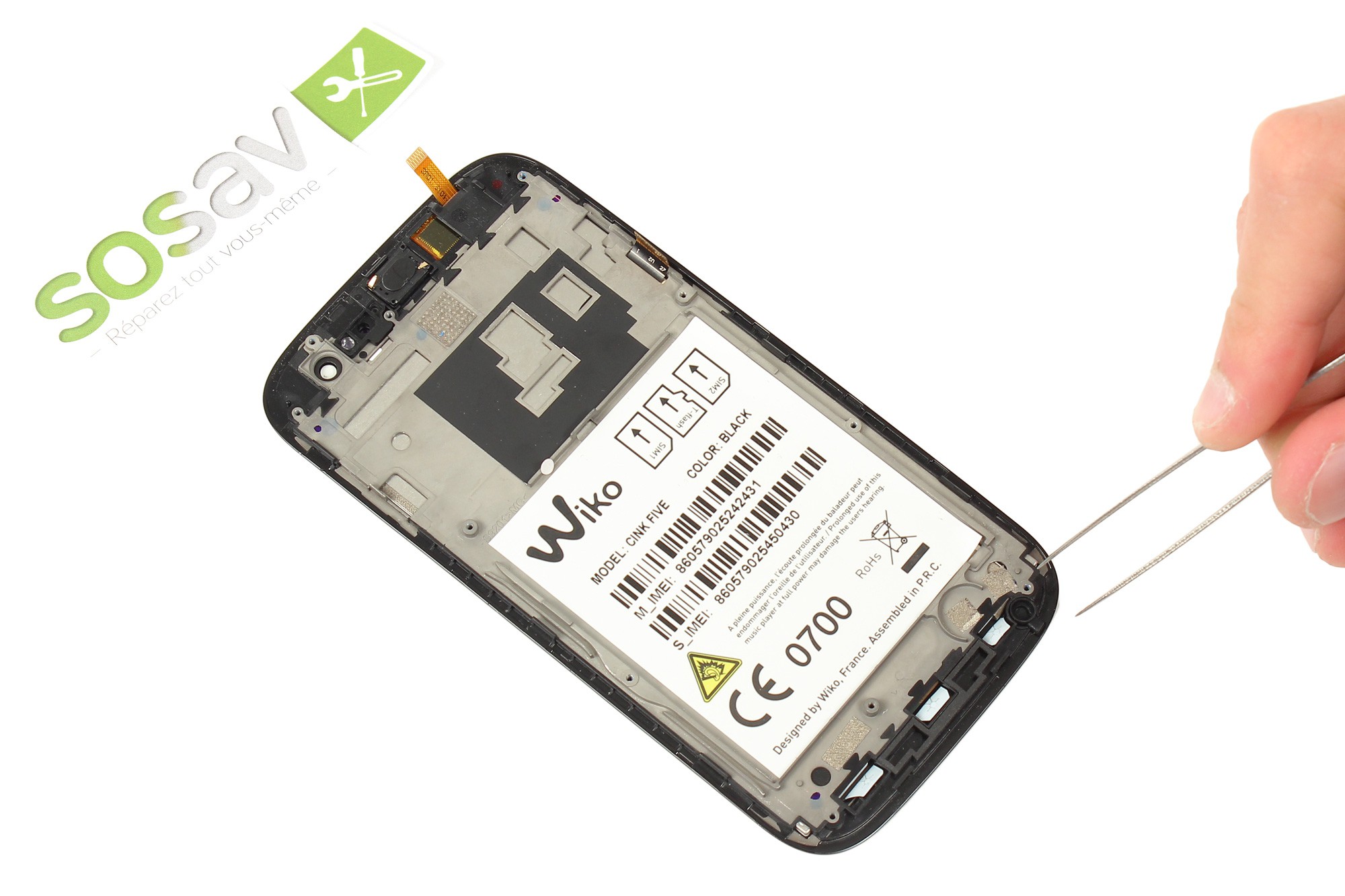

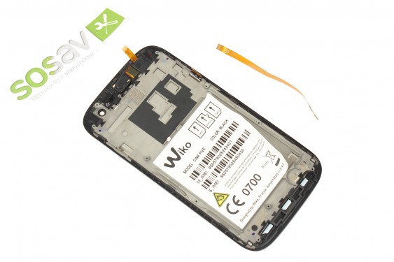

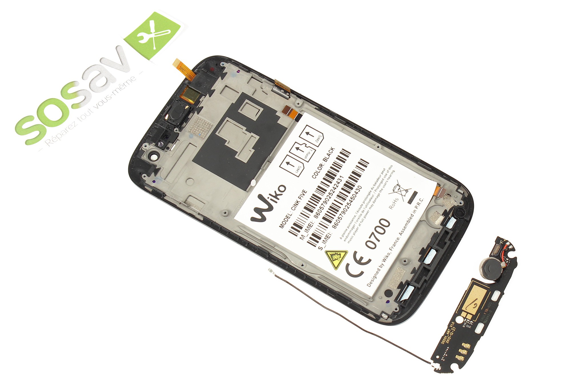

Avec la pince, retirez la nappe de liaison de l'ensemble du bas.
La nappe de liaison de l'ensemble du bas du Wiko Cink Five est à présent démontée.

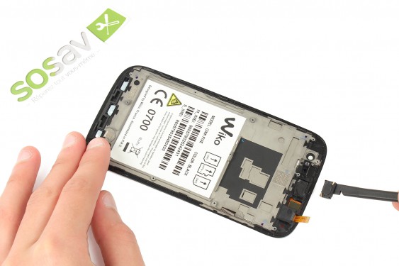

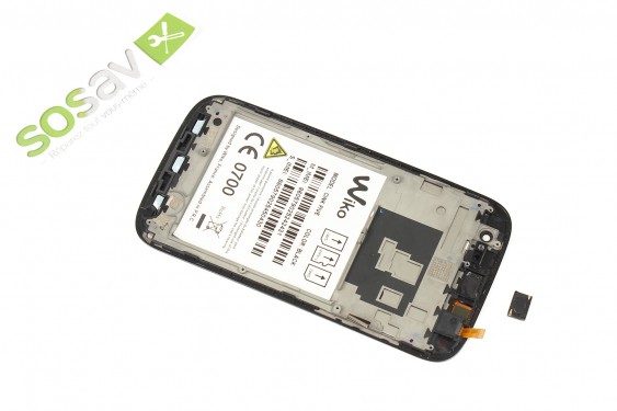

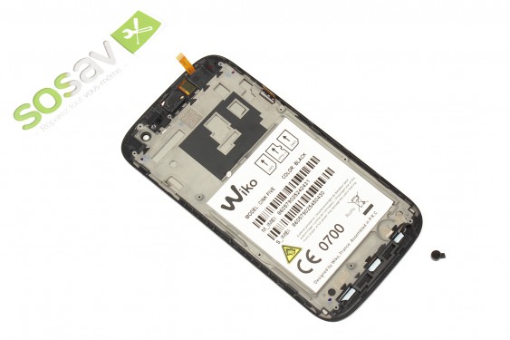

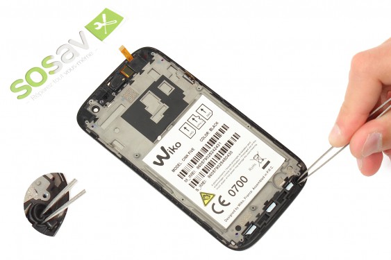

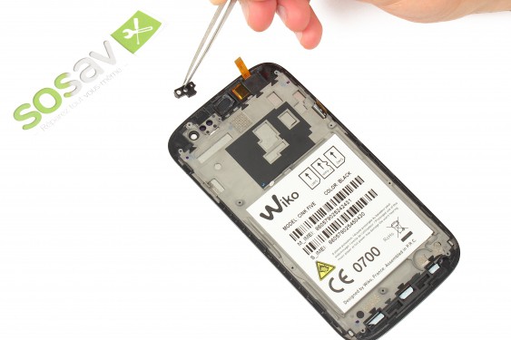

Toujours avec la pince, saisissez puis retirez le caoutchouc conducteur du microphone principal
Le caoutchouc conducteur du microphone principal du Wiko Cink Five est ainsi démonté.

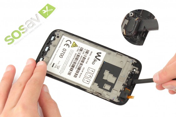

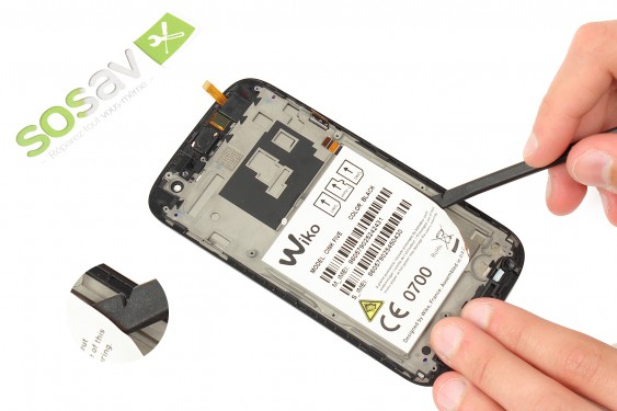

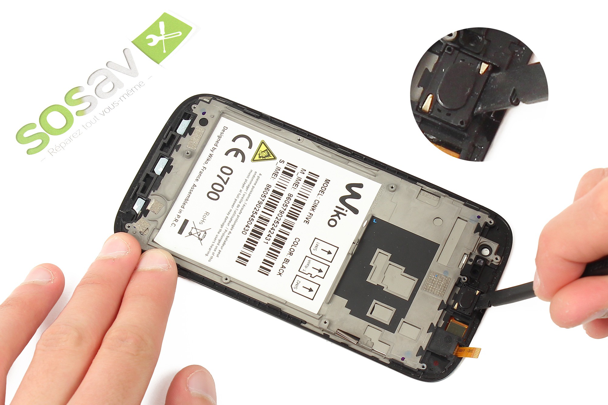

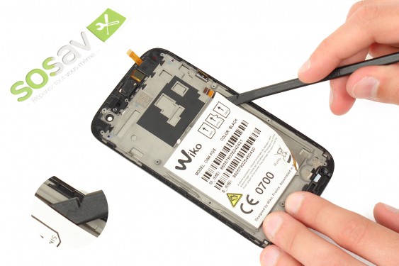

Reprenez la spatule en nylon pour décoller délicatement le haut-parleur interne.
Procédez ensuite à son retrait.
Le haut-parleur interne du Wiko Cink Five est désormais démonté.

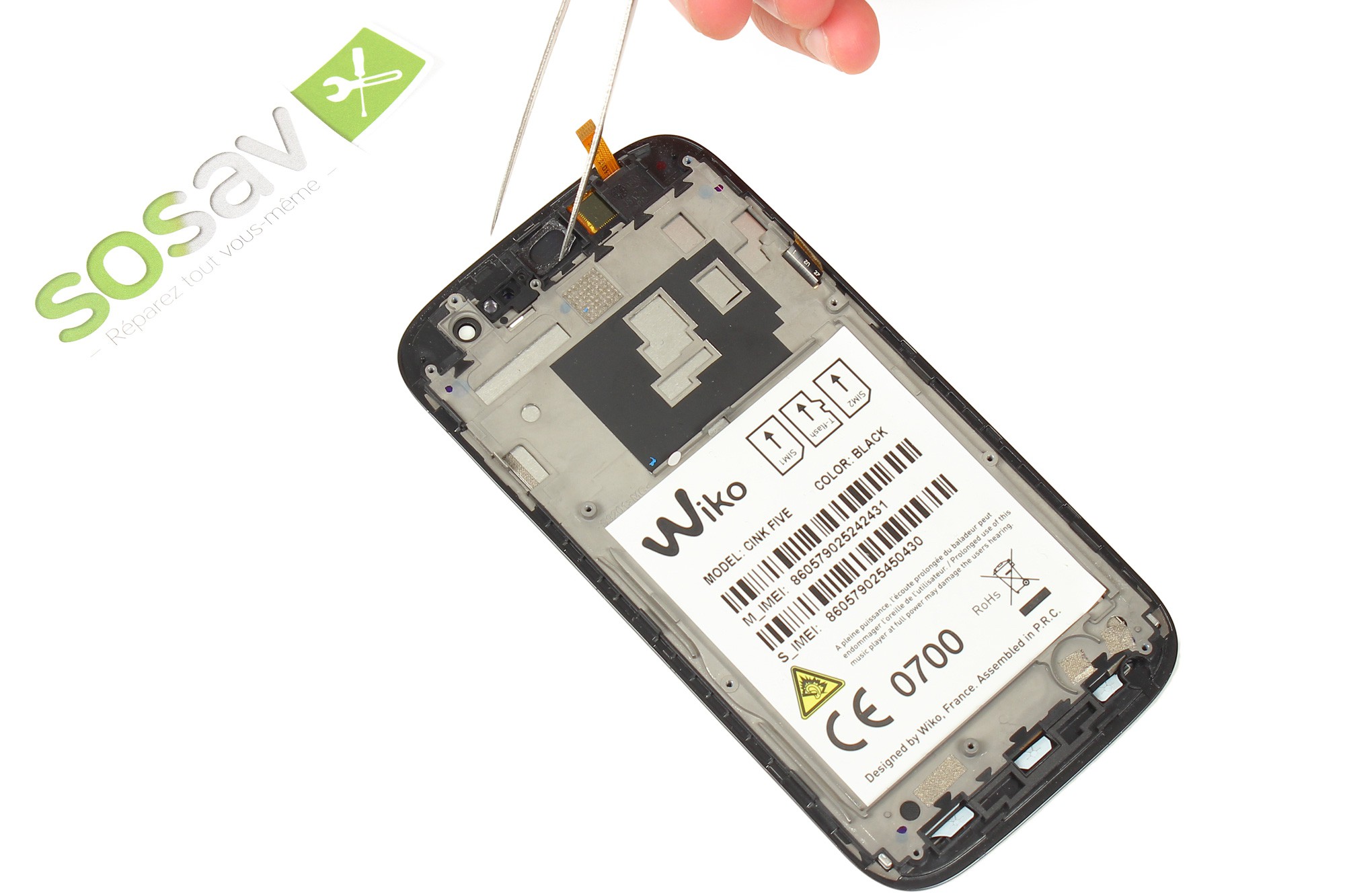

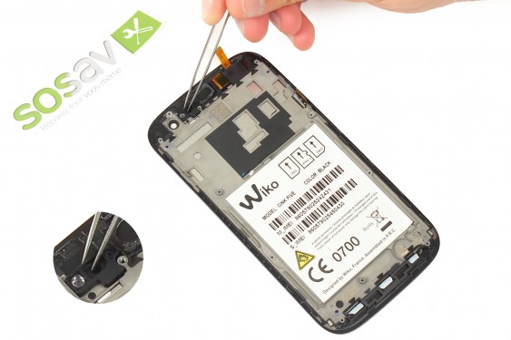

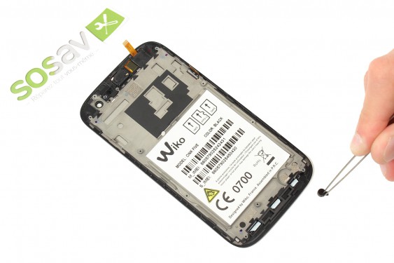

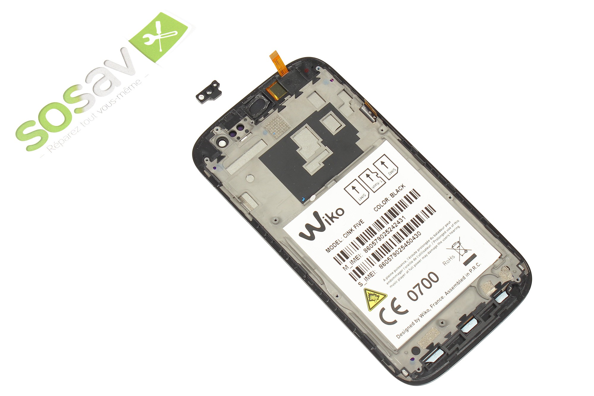

Servez-vous de la pince pour saisir puis retirez le caoutchouc du capteur de luminosité et de proximité.
Etape 32
L'écran complet du Wiko Cink Five est désormais démonté.
