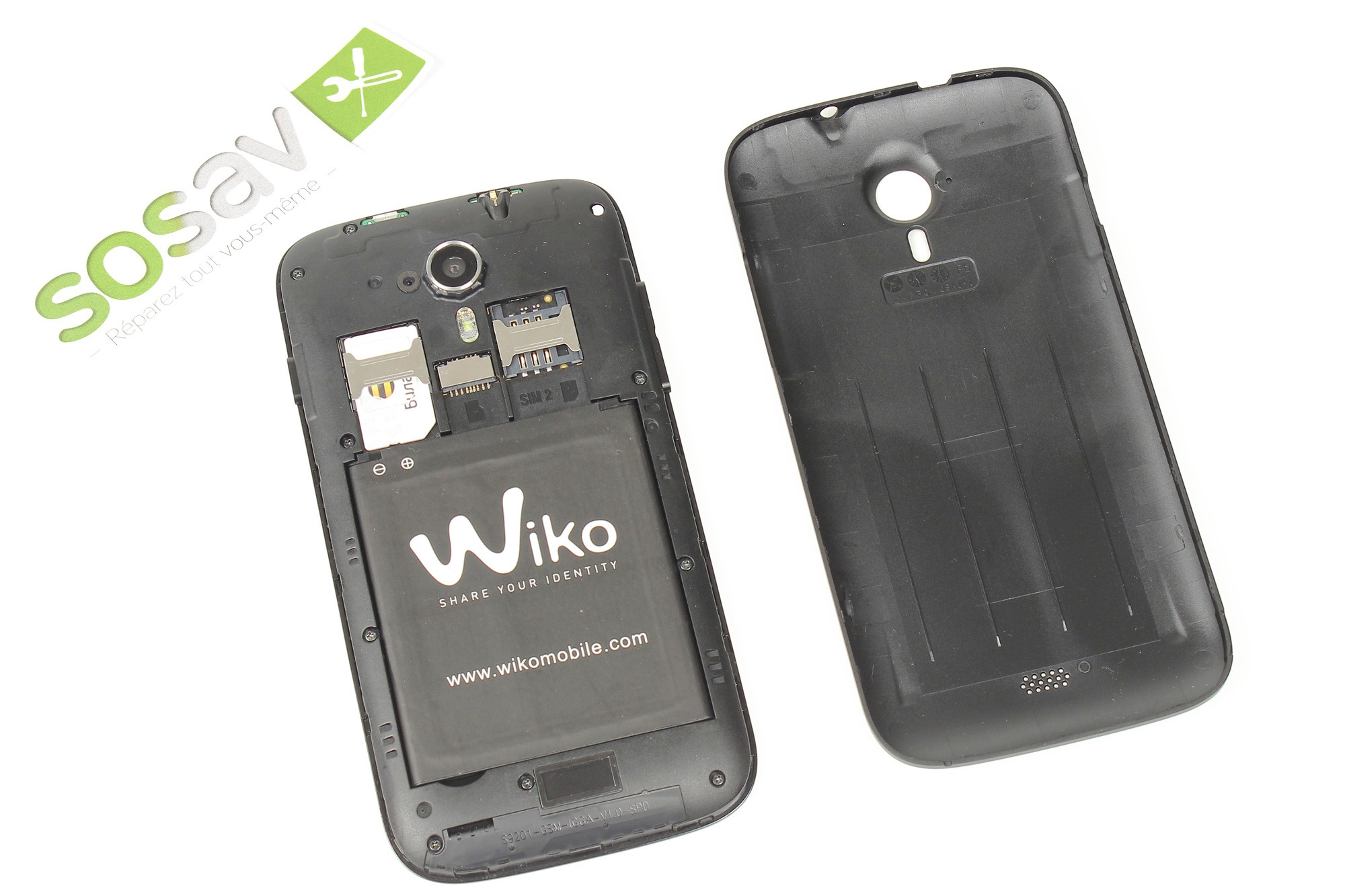

A l'aide d'une spatule en nylon, déclipsez la coque arrière.
Pour cela, insérez la spatule dans l'interstice prévue à cet effet.
Cette interstice se situe en bas à gauche sur la coque arrière du téléphone lorsque le téléphone est tenu face en bas.
Retirez ensuite la coque arrière.
La coque arrière du Wiko Cink Five est désormais démontée.
Remplacez-la par une coque arrière neuve si cela est nécessaire.
