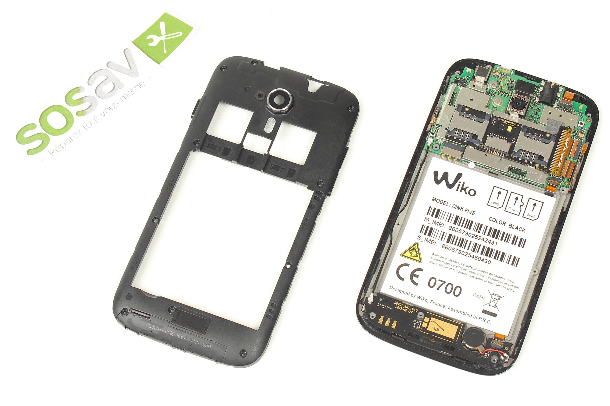

Dévissez les 9 vis cruciformes entourées en rouge.
Note : Une vis cruciforme (entourée en jaune sur la photo) est masquée par un petit autocollant blanc.
Retirez l'autocollant blanc à l'aide d'un tournevis plat. Dévissez ensuite la vis située en dessous de cet autocollant.
Utilisez une spatule iSesamo afin de déclipser le châssis interne.
Pour cela, passez la spatule dans l'interstice de chaque côté du téléphone (Haut, Gauche, Bas, Droite).
Retirez ensuite délicatement le châssis interne.
Le châssis interne du Wiko Cink Five est désormais démontée.
Remplacez-le par un châssis neuf si nécessaire.
