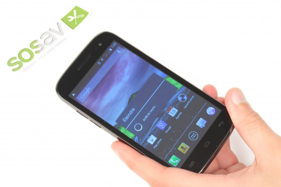

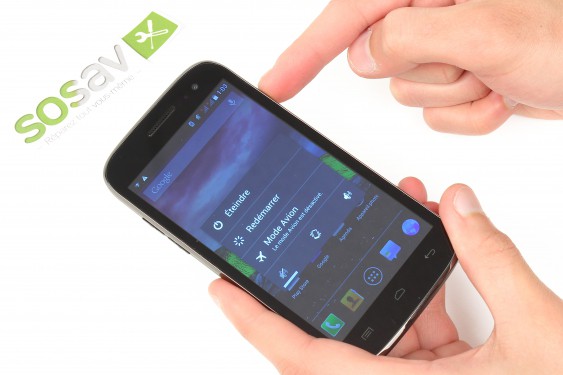

Avant de procéder au démontage du câble d'interconnexion de votre Wiko Cink Five, il est nécessaire pour des raisons évidentes de sécurité, de l'éteindre.
Pour ceci, appuyez sur le bouton d'allumage durant quelques secondes puis confirmez l'extinction par "Éteindre".

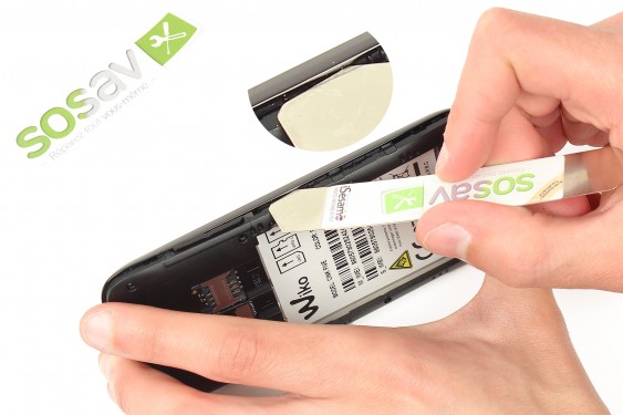

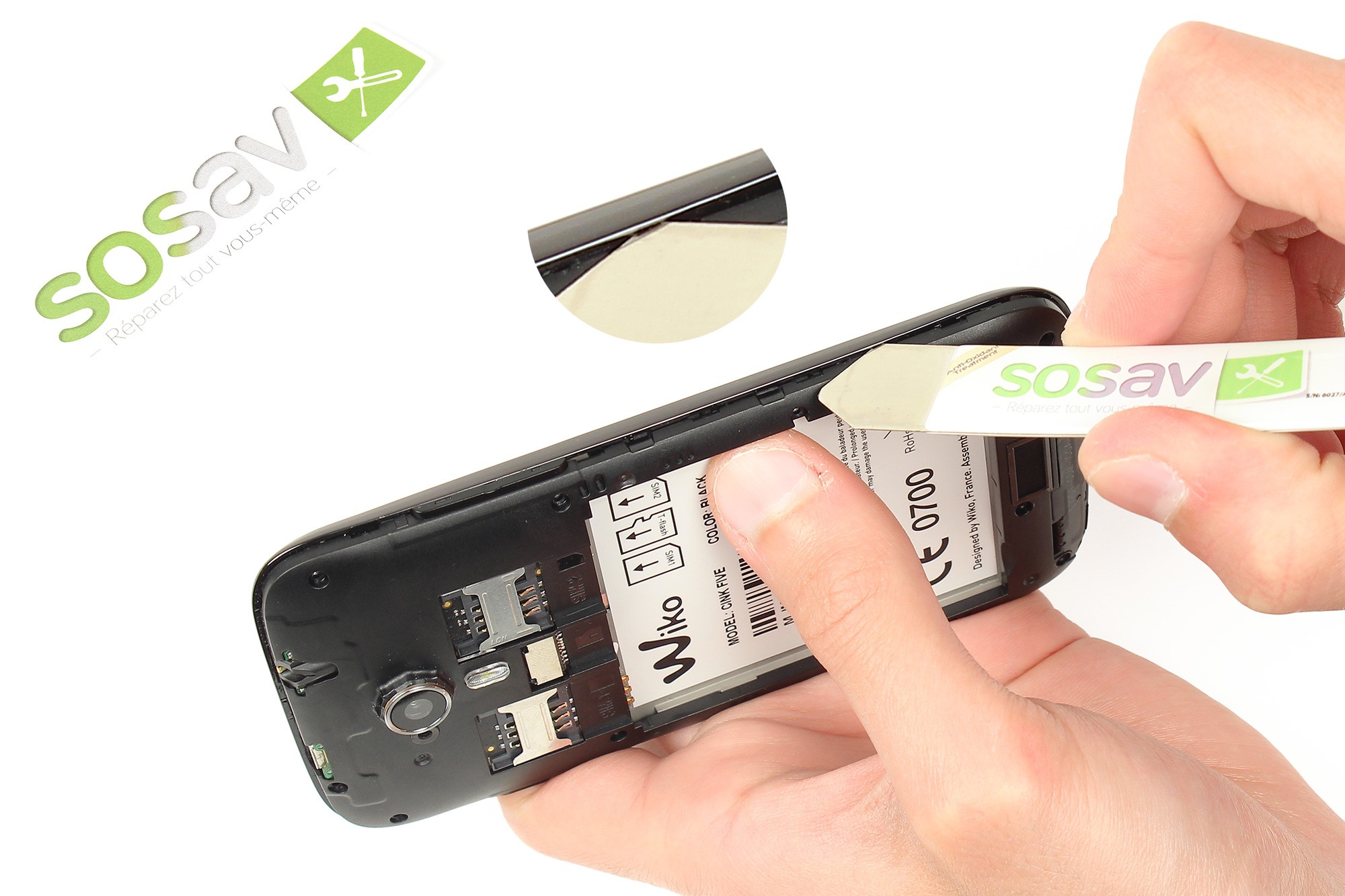

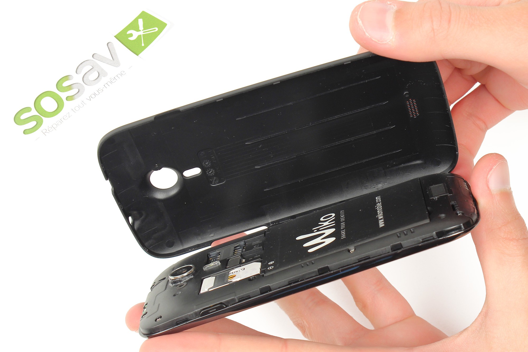

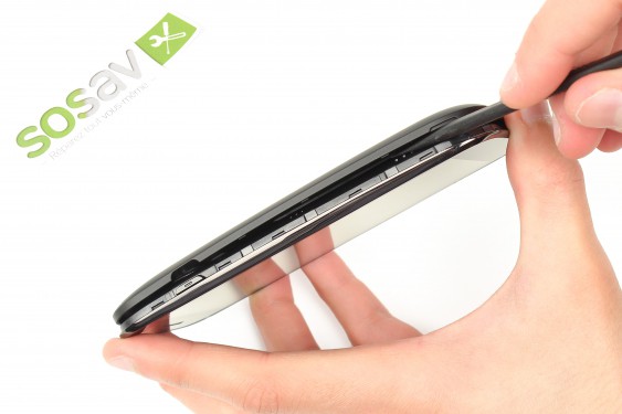

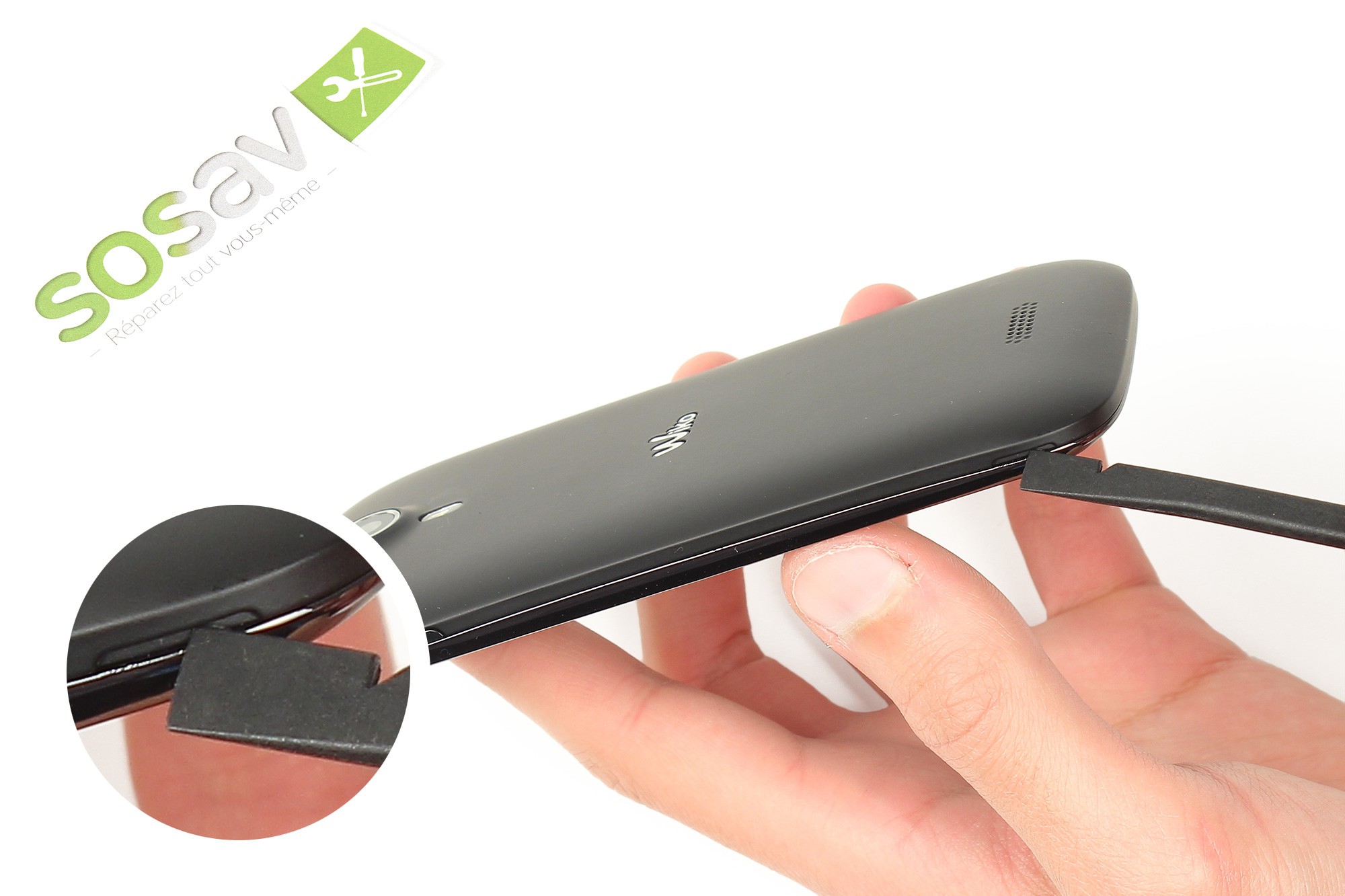

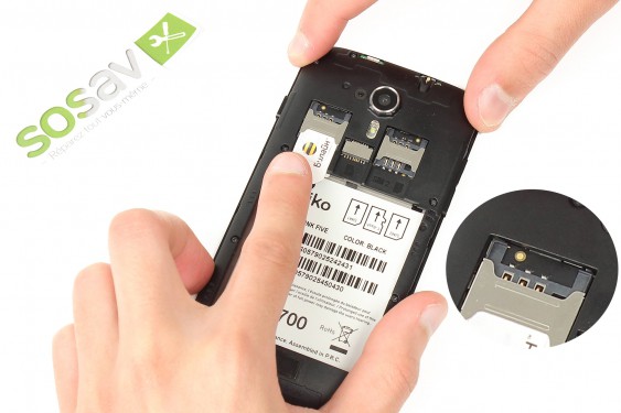

A l'aide d'une spatule en nylon, déclipsez la coque arrière.
Pour cela, insérez la spatule dans l'interstice prévue à cet effet.
Cette interstice se situe en bas à gauche sur la coque arrière du téléphone lorsque le téléphone est tenu face en bas.

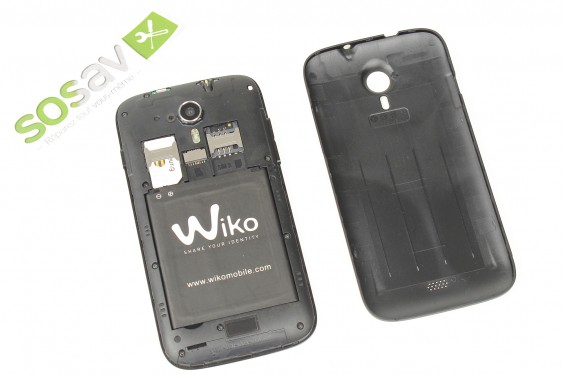

Retirez ensuite la coque arrière.
La coque arrière du Wiko Cink Five est désormais démontée.

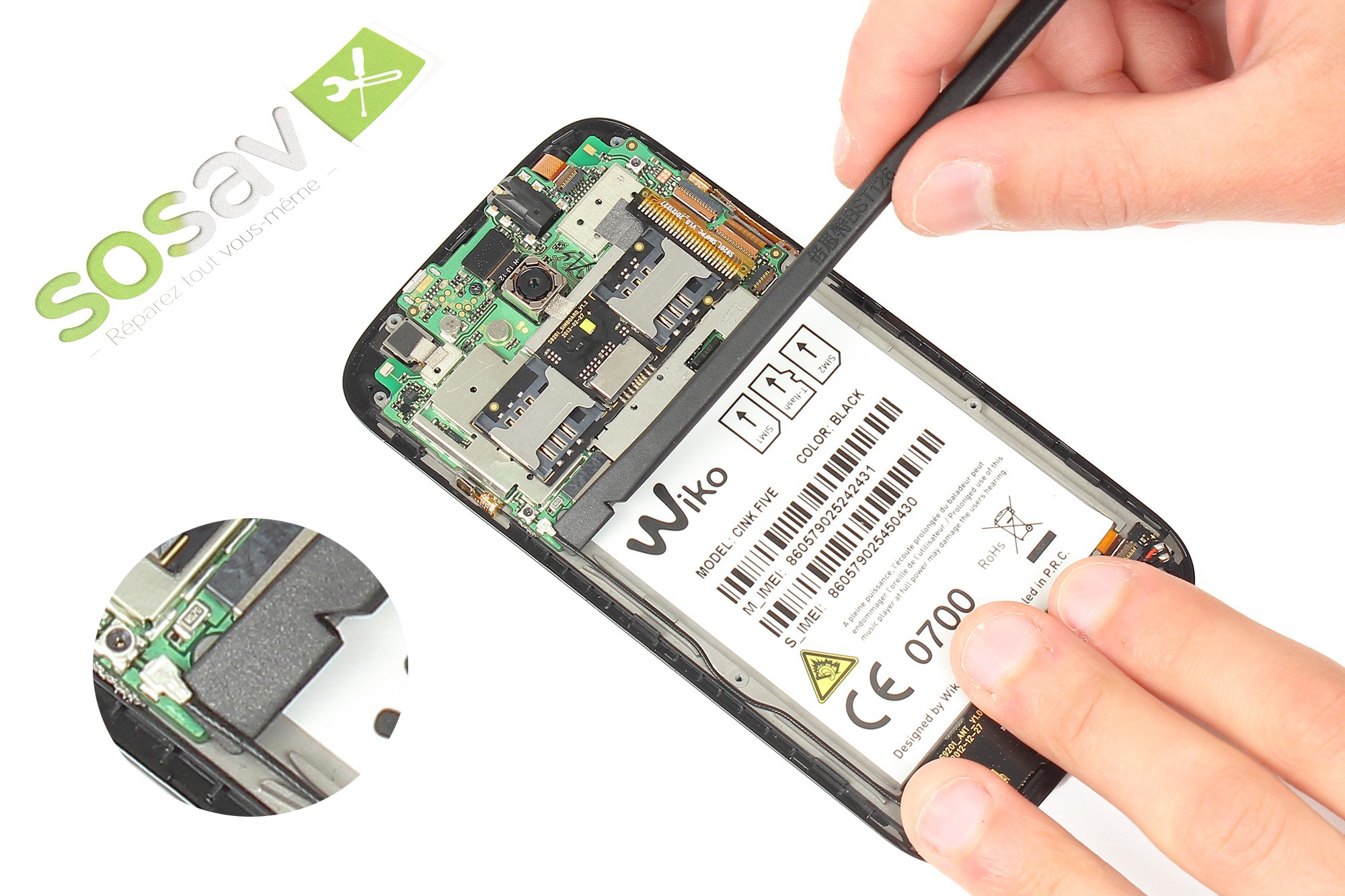

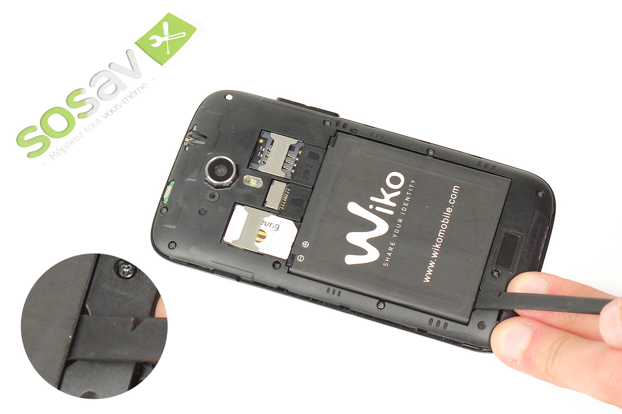

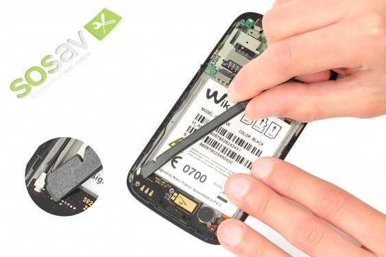

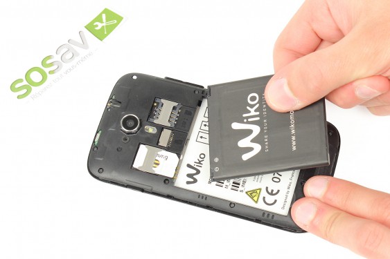

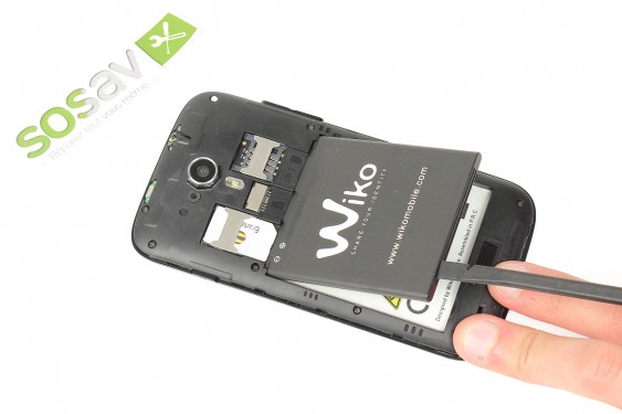

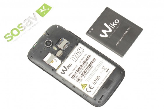

Reprenez la spatule en nylon pour soulever lègement la batterie du téléphone puis retirez-la.
La batterie du Wiko Cink Five est à présent démontée.

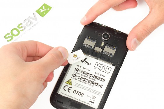

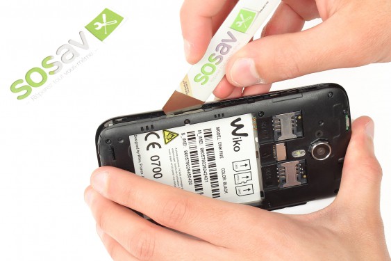

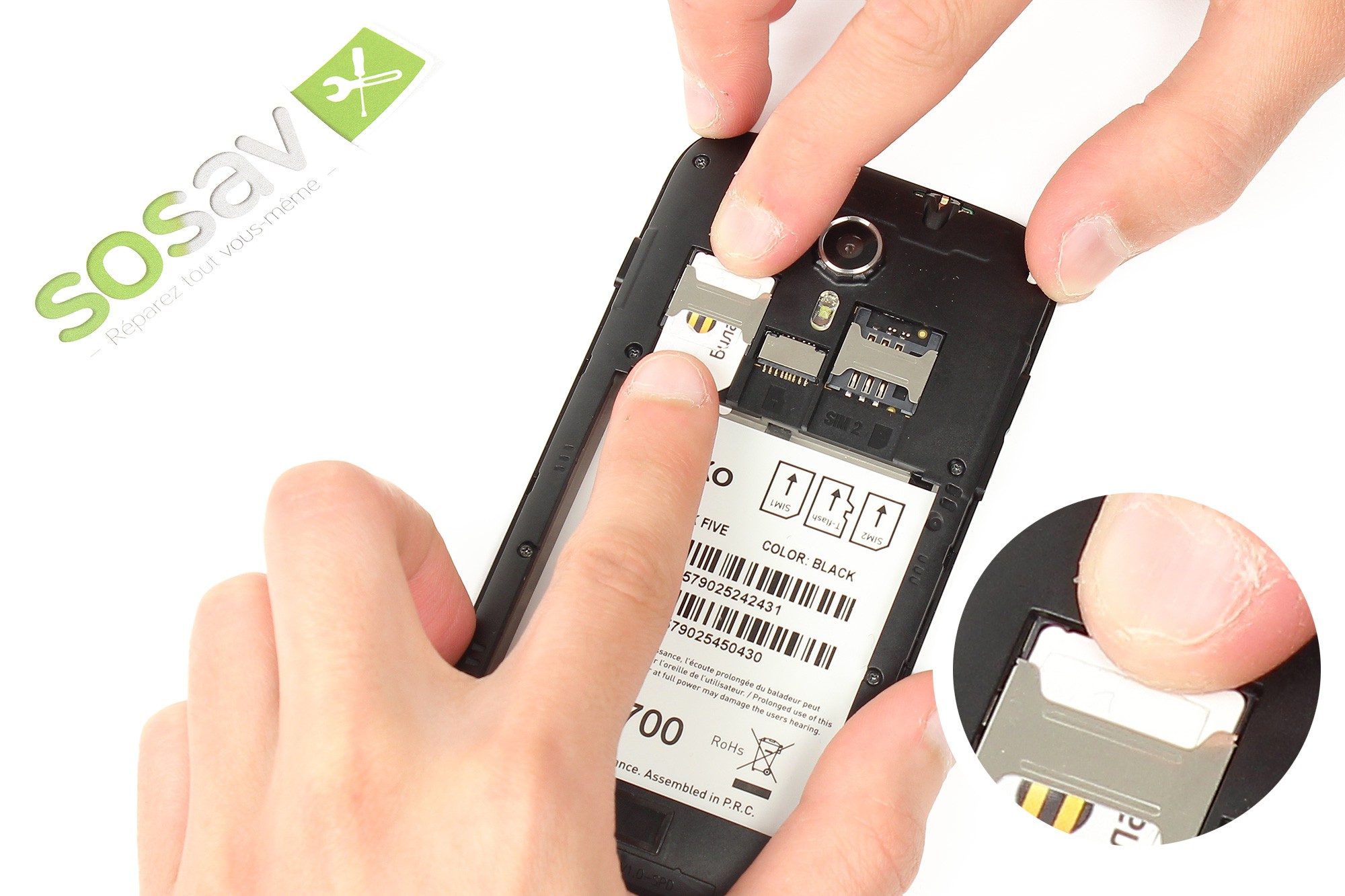

Faites délicatement glisser la carte SIM vers le bas puis retirez-la comme indiqué sur les photos.
La carte SIM du Wiko Cink Five est désormais démontée.

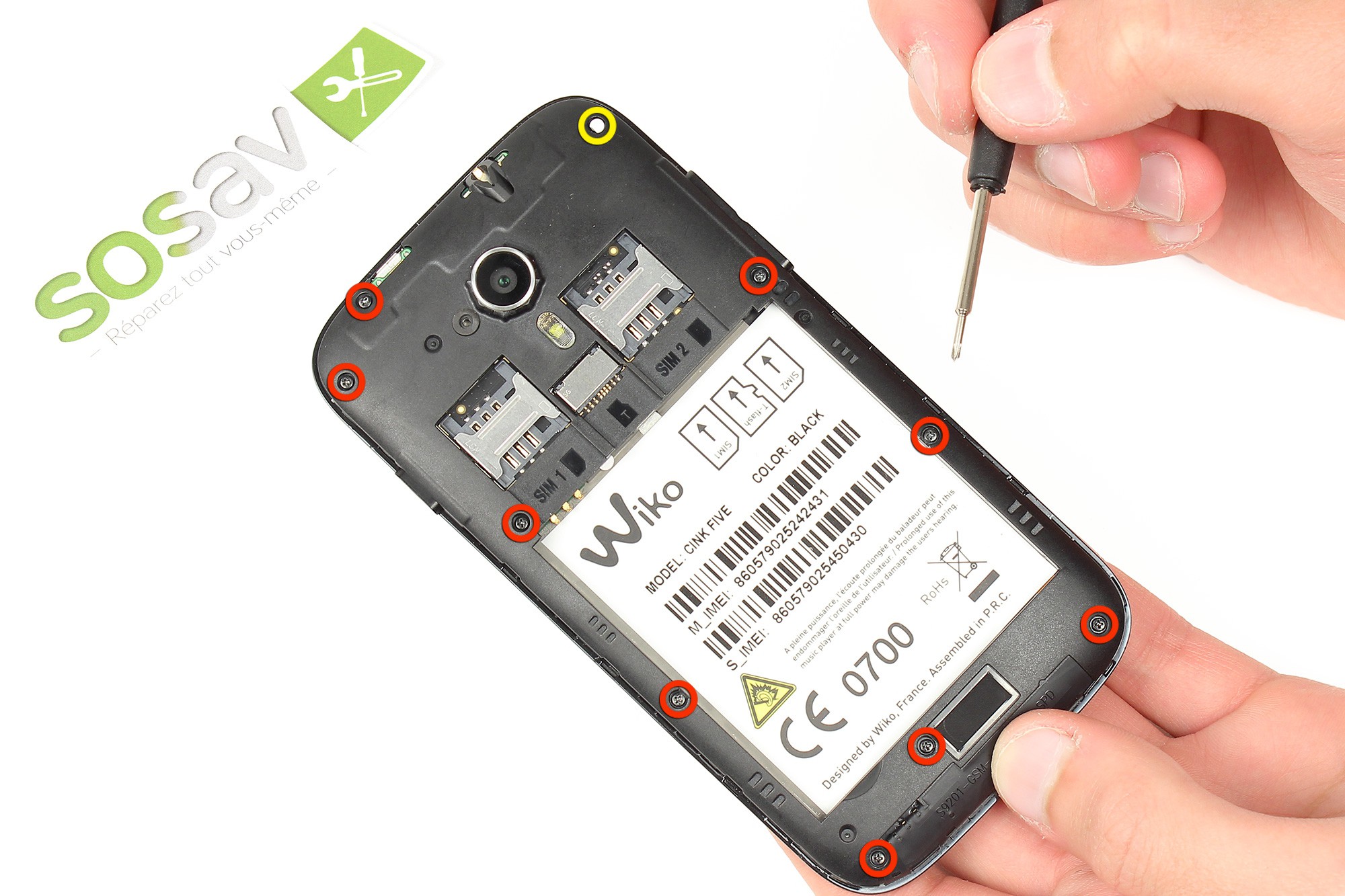

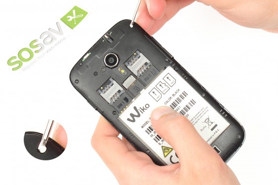

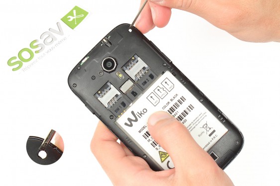

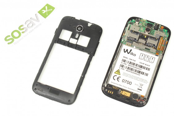

Dévissez les 9 vis cruciformes entourées en rouge.
Note : Une vis cruciforme (entourée en jaune sur la photo) est masquée par un petit autocollant blanc.
Retirez l'autocollant blanc à l'aide d'un tournevis plat. Dévissez ensuite la vis située en dessous de cet autocollant.

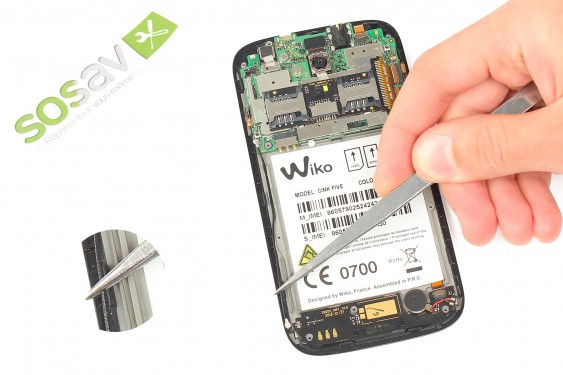

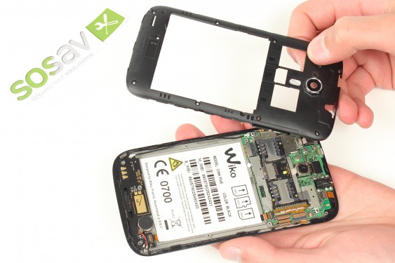

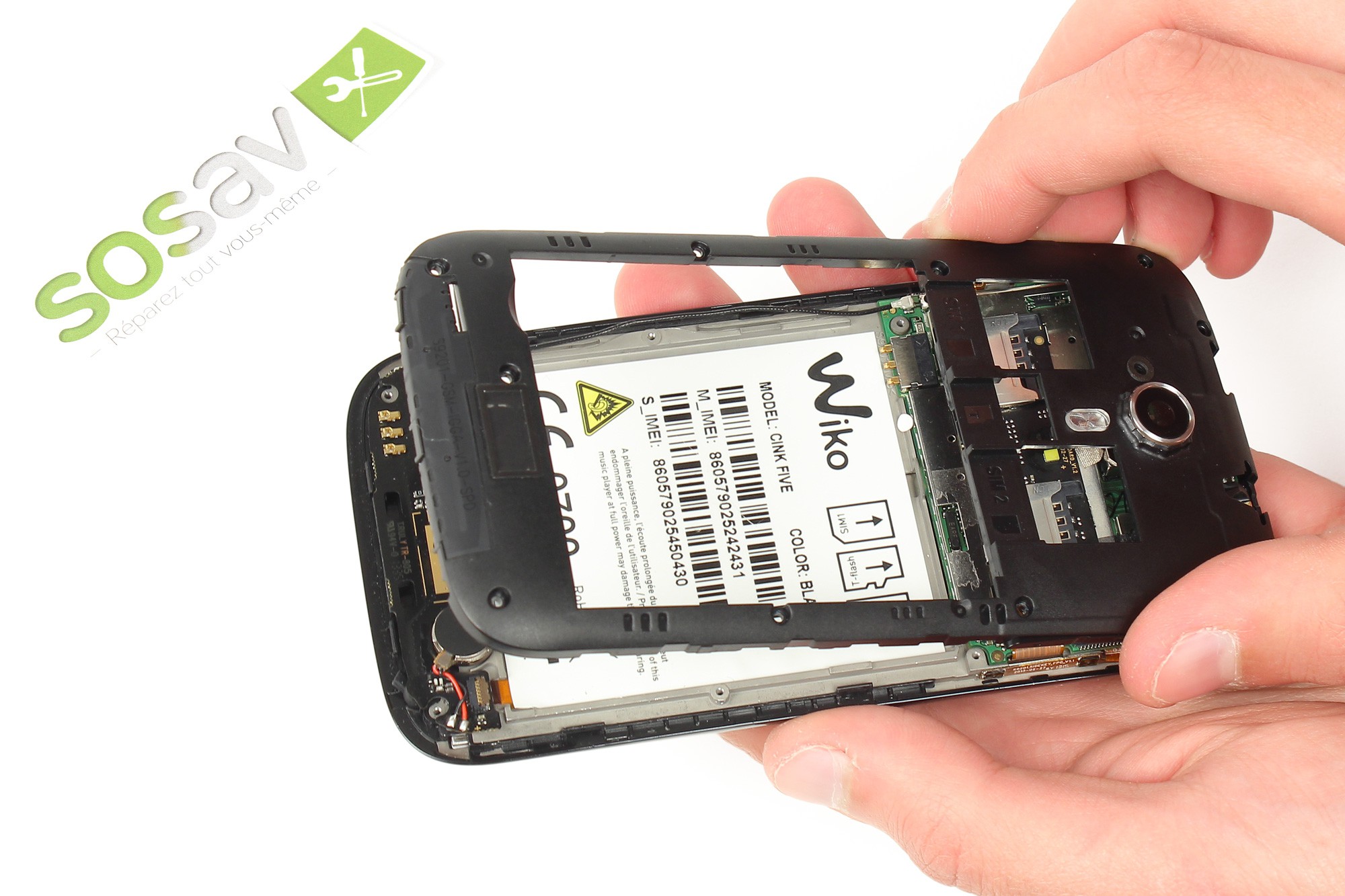

Utilisez une spatule iSesamo afin de déclipser le châssis interne.
Pour cela, passez la spatule dans l'interstice de chaque côté du téléphone (Haut, Gauche, Bas, Droite).
Retirez ensuite délicatement le châssis interne.
Le châssis interne du WIko Cink Five est à présent démonté.

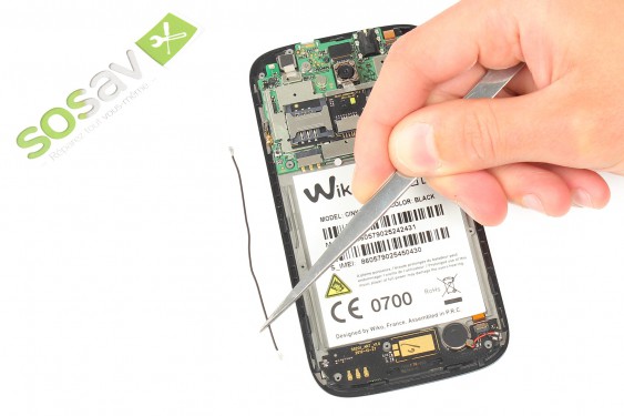

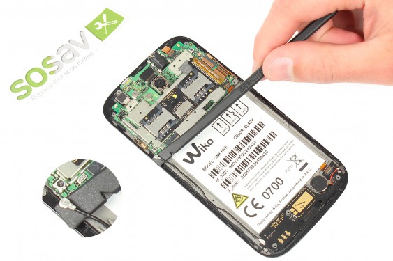

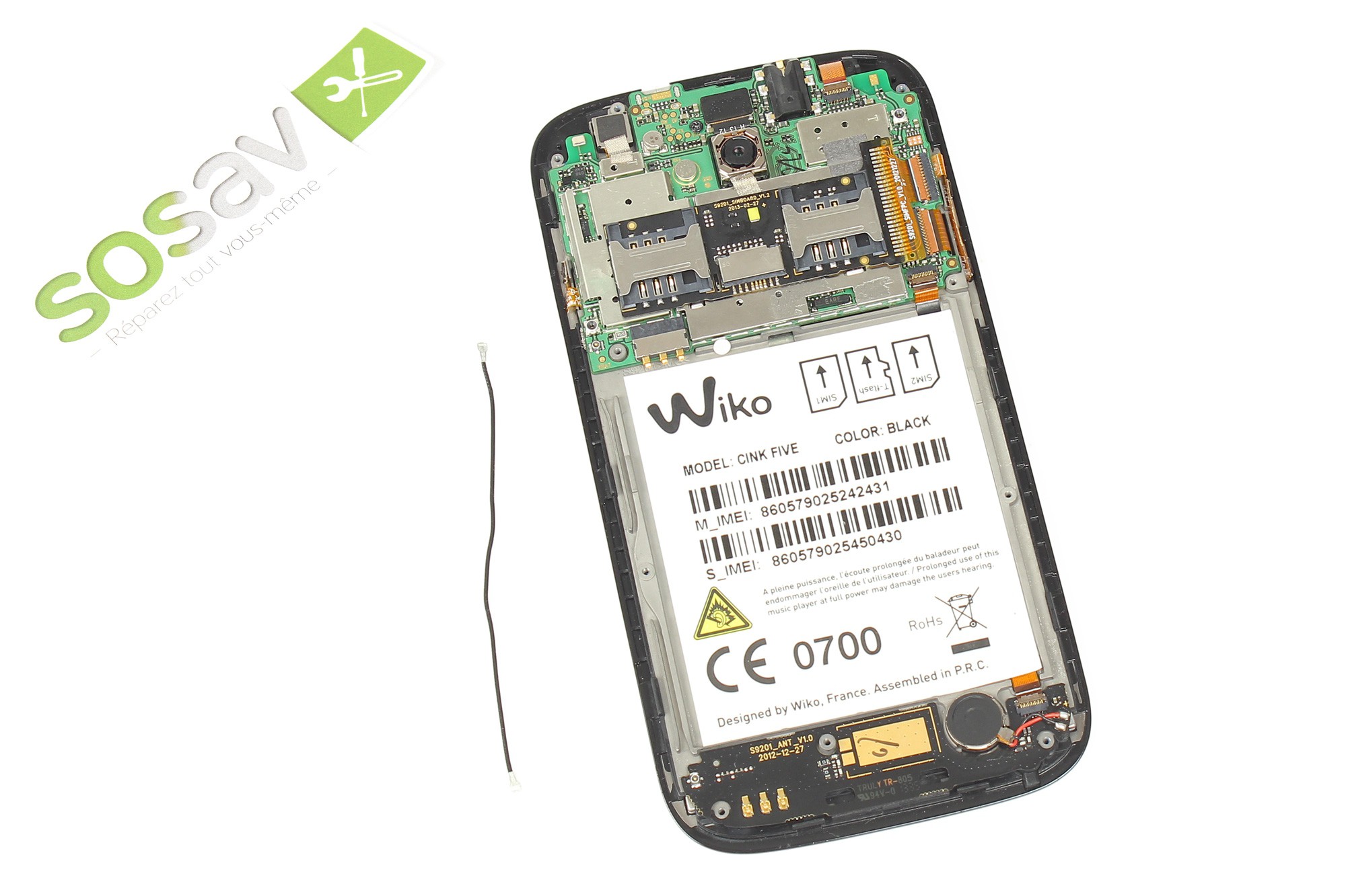

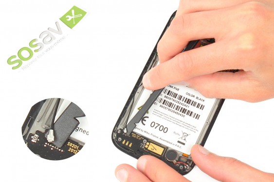

Réutilisez la spatule en nylon pour déconnecter le connecteur haut et le connecteur bas du câble d'interconnexion.

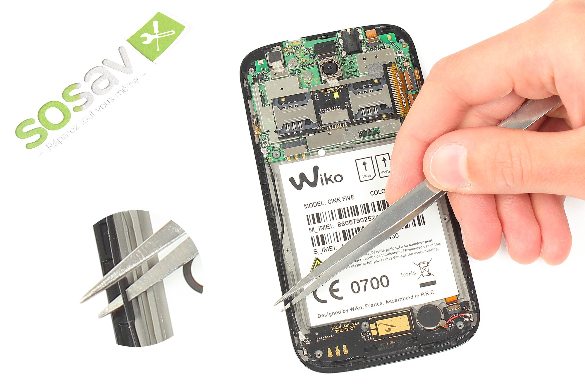

Utilisez une pince afin de saisir le câble d'interconnexion puis procédez à son retrait.
Le câble d'interconnexion du Wiko Cink Five est désormais démonté.
Remplacez-le par une pièce neuve si cela est nécessaire.
