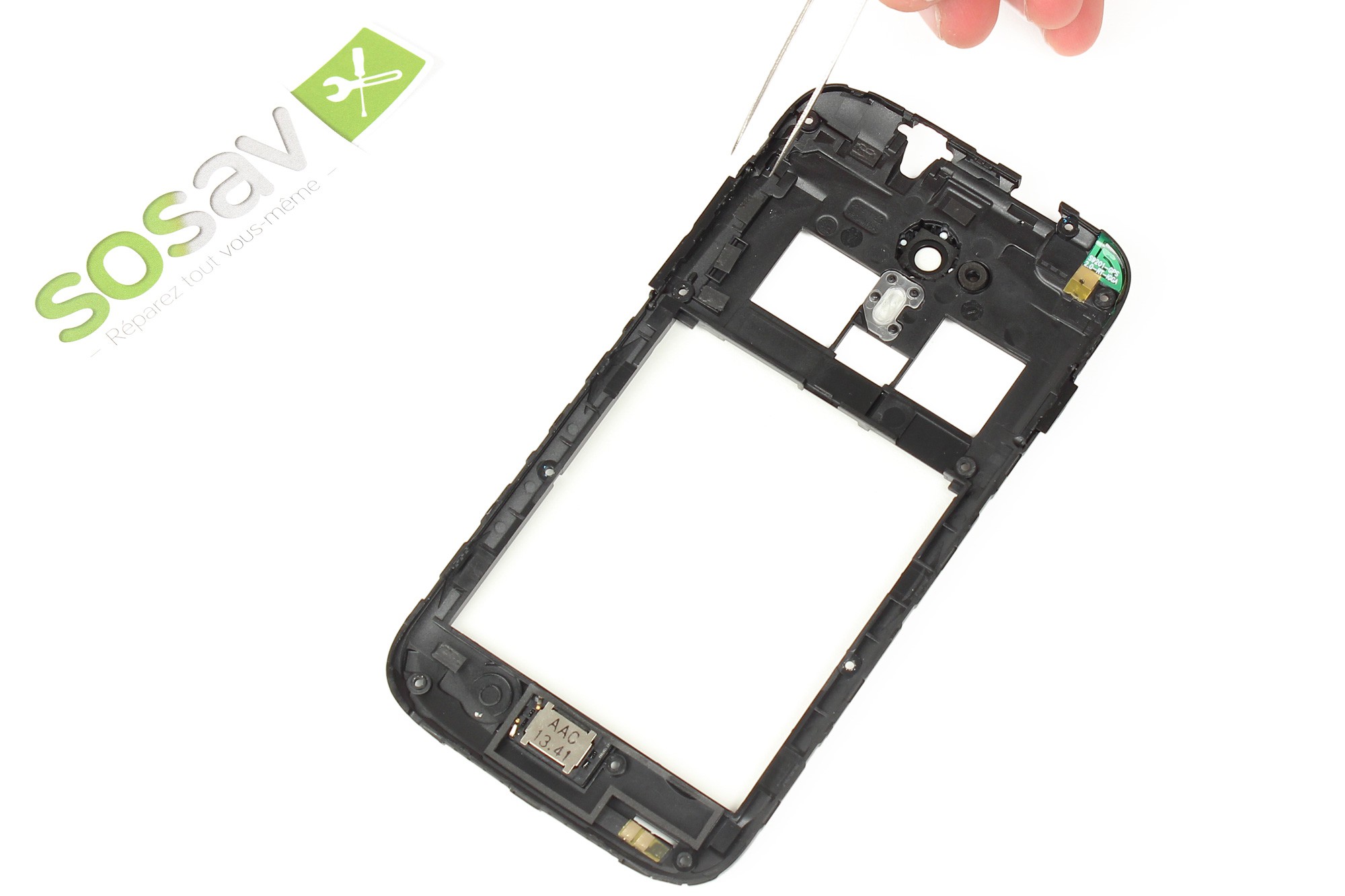

Utilisez une spatule iSesamo afin de déclipser le châssis interne.
Pour cela, passez la spatule dans l'interstice de chaque côté du téléphone (Haut, Gauche, Bas, Droite).
Retirez ensuite délicatement le châssis interne.
Le châssis interne du WIko Cink Five est à présent démonté.

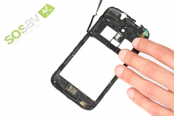

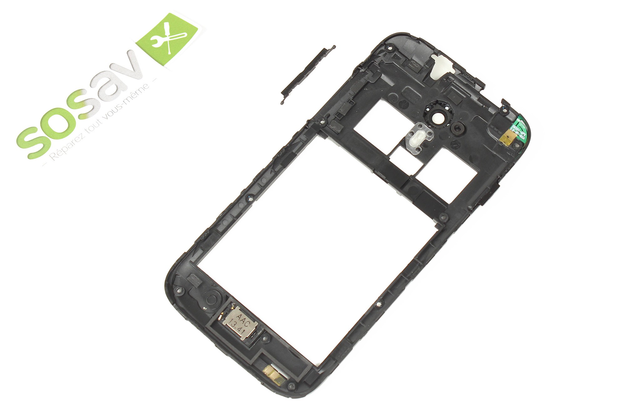

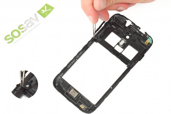

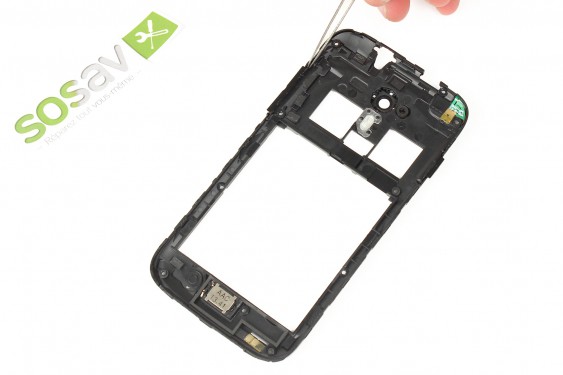

Servez-vous d'une pince pour saisir puis retirez les boutons de volume.
Les boutons de volume du Wiko Cink Five sont désormais démontés.
Remplacez-les par une pièce neuve si cela est nécessaire.
