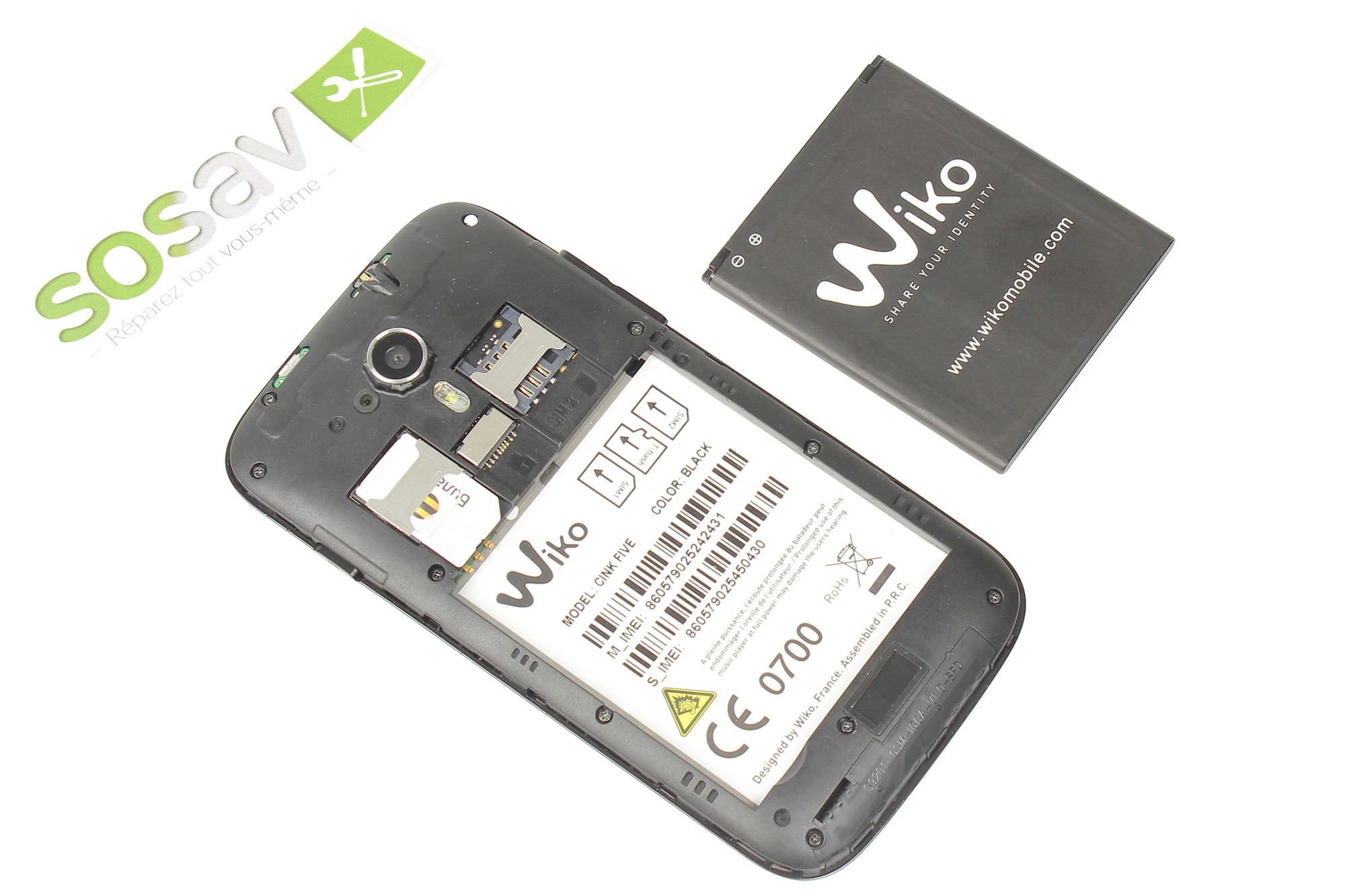

A l'aide d'une spatule en nylon, déclipsez la coque arrière.
Pour cela, insérez la spatule dans l'interstice prévue à cet effet.
Cette interstice se situe en bas à gauche sur la coque arrière du téléphone lorsque le téléphone est tenu face en bas.
Retirez ensuite la coque arrière.
La coque arrière du Wiko Cink Five est désormais démontée.
A l'aide d'une spatule en nylon, soulevez lègement la batterie du téléphone puis retirez la.
La batterie du Wiko Cink Five est désormais démontée.
Remplacez-la par une batterie neuve si cela est nécessaire.
