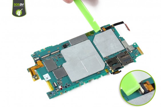

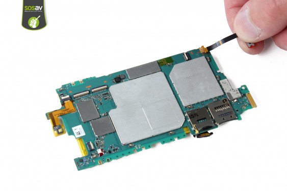

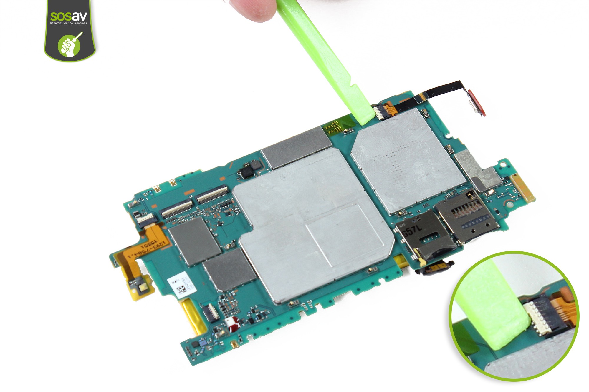

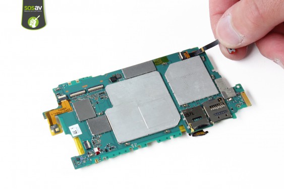

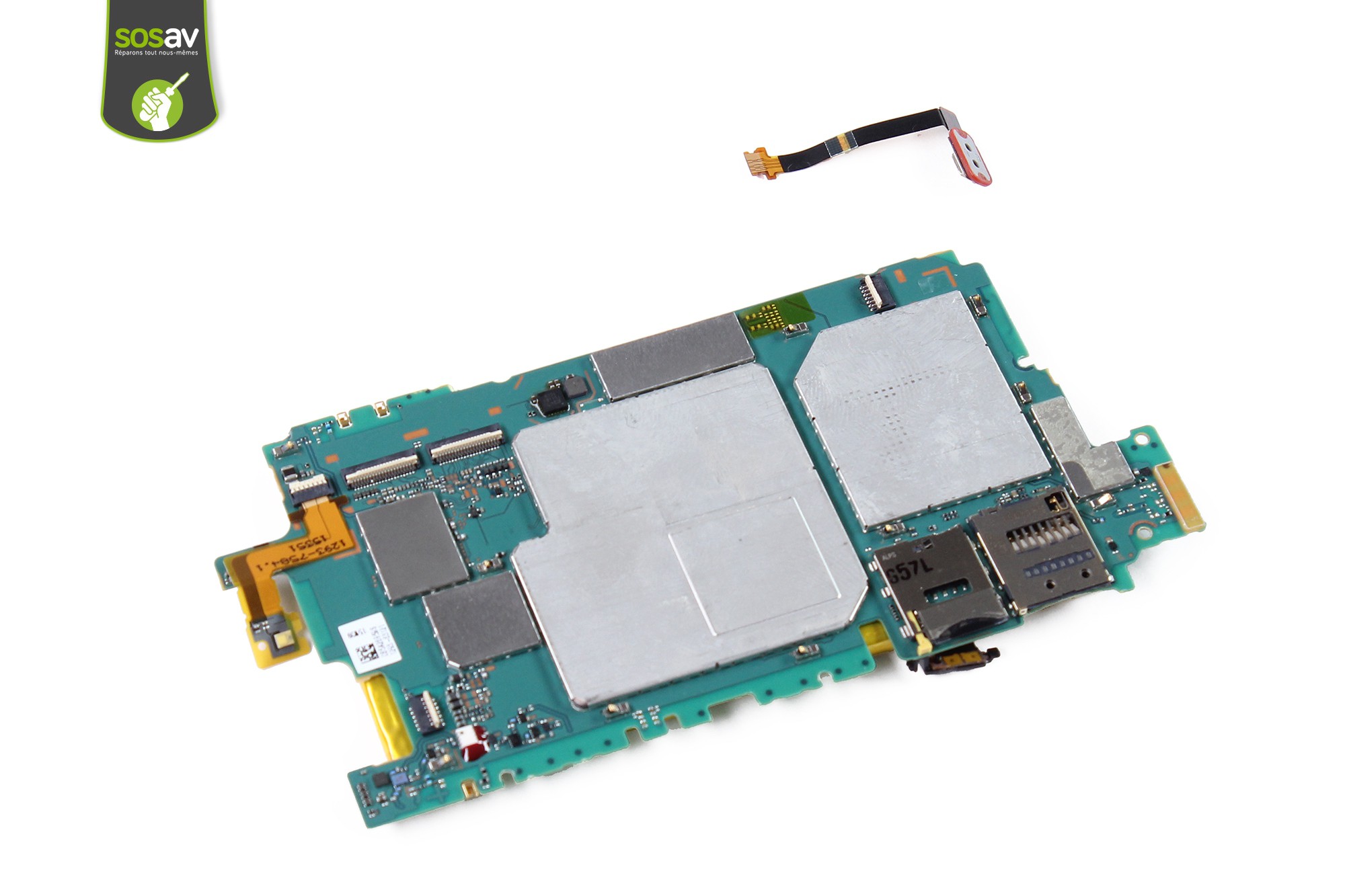

Puis retirez-la de son emplacement avec la pince plate du kit outils.
Etape 24
Etape 25
Etape 26
Etape 27
