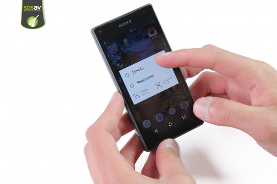

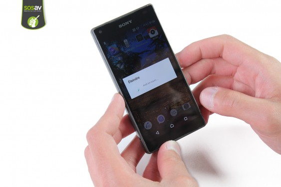

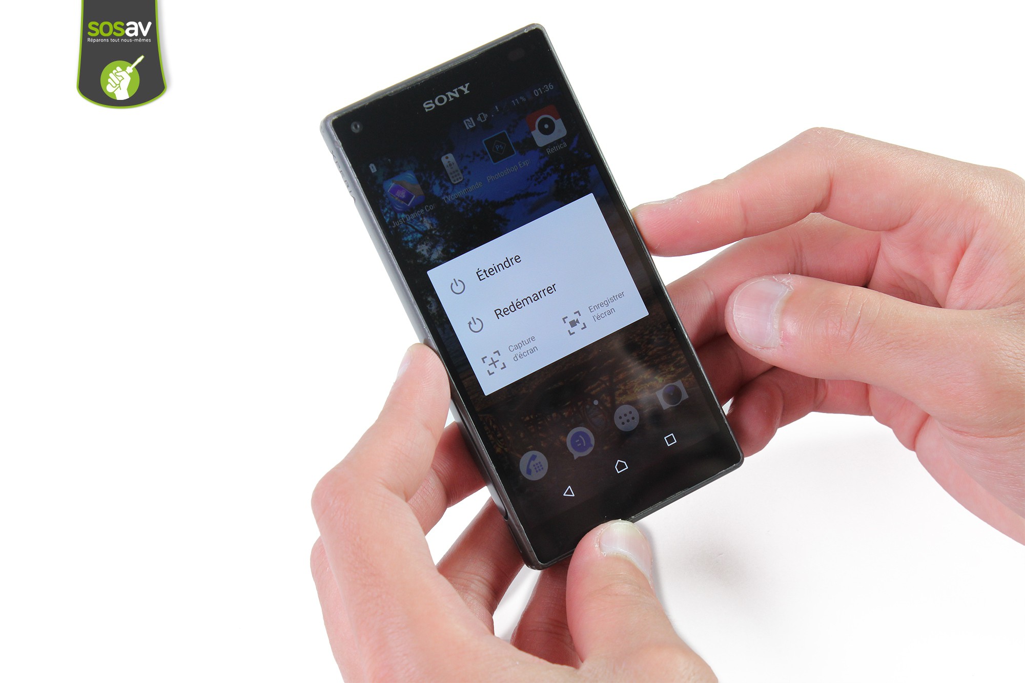

Avant de procéder au retrait de l'écran complet du Xperia Z5 compact, il est nécessaire pour des raisons de sécurité évidentes de l'éteindre.Pour cela, appuyez quelques secondes sur le bouton d'allumage, choisissez l'option "Eteindre".

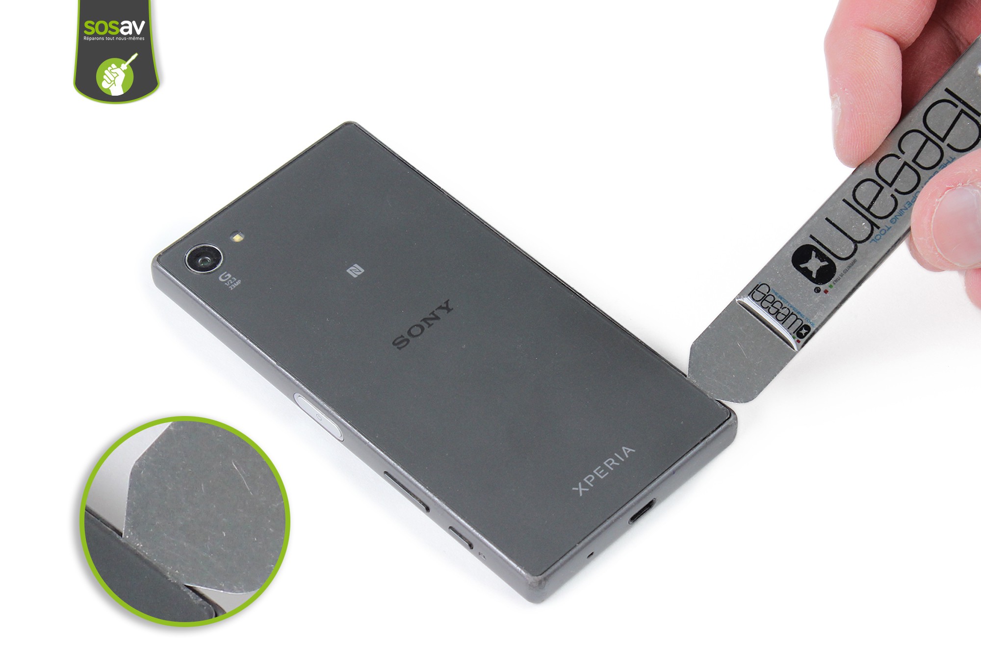

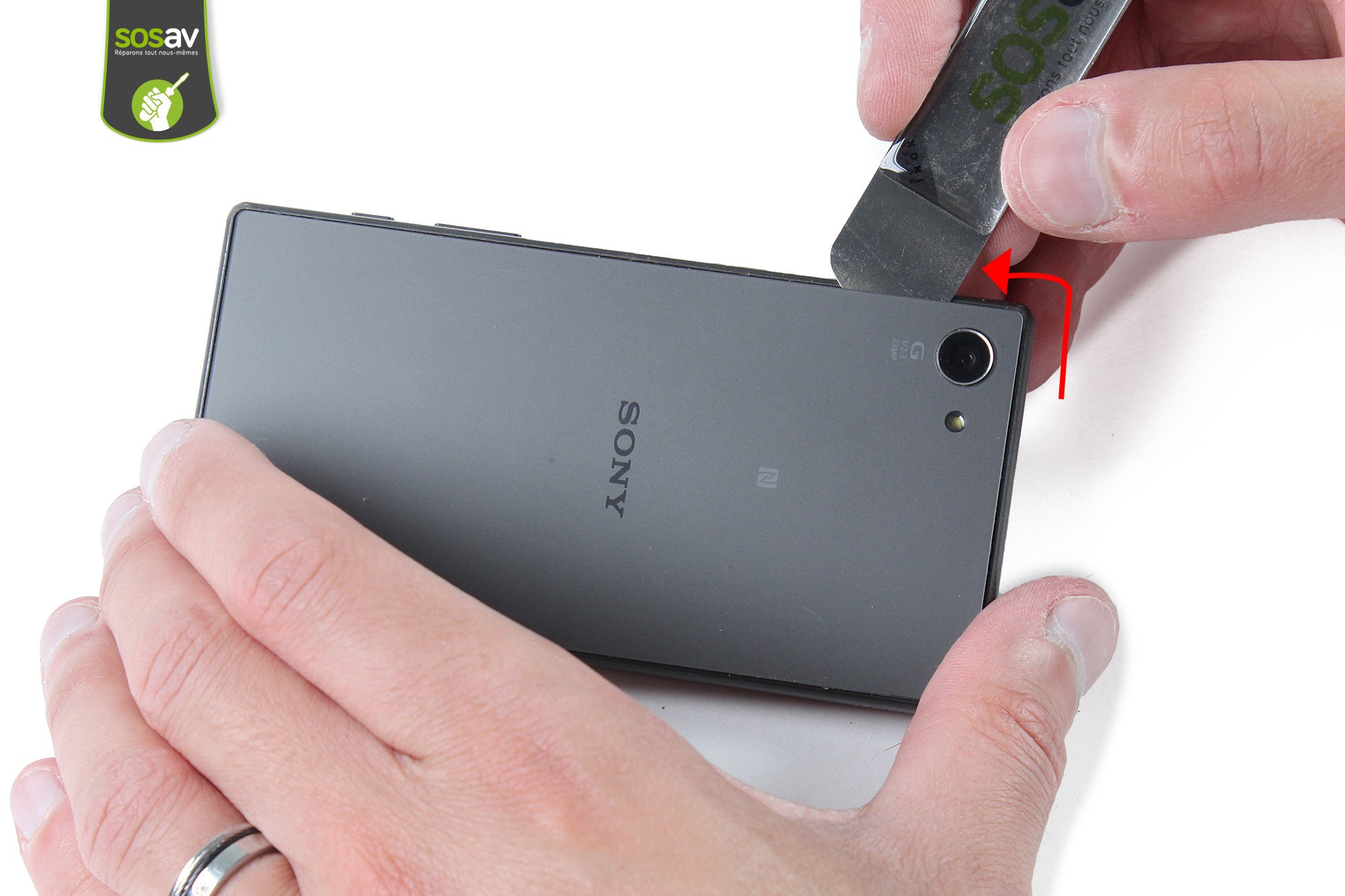

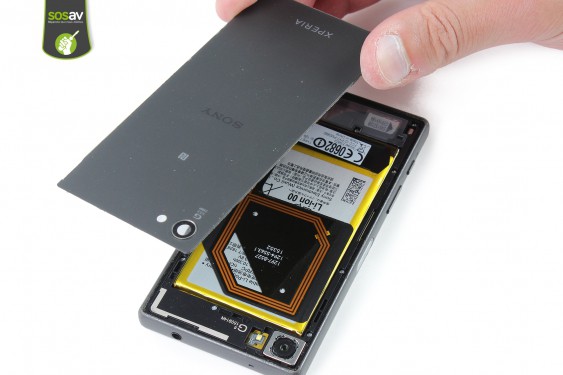

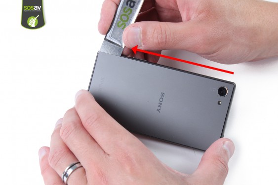

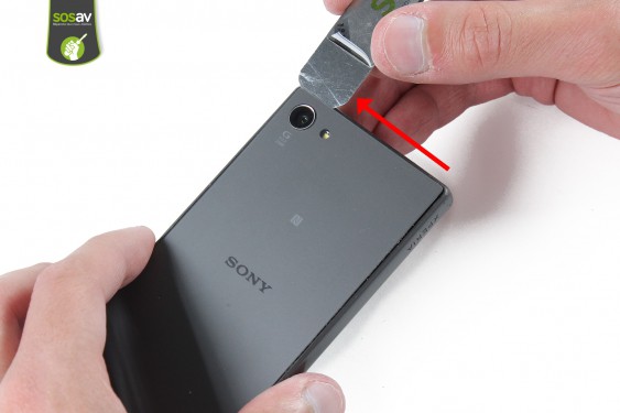

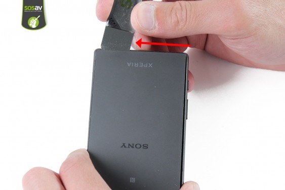

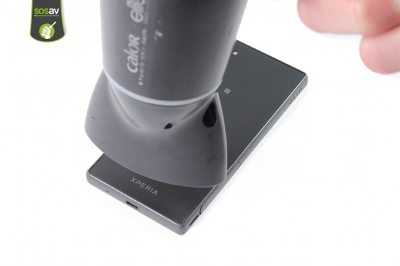

La vitre arrière est maintenue par un joint de colle faisant le tour complet de la vitre.Il est nécessaire de chauffer intégralement la vitre à l'aide d'un sèche-cheveux pendant 1 minute environ.

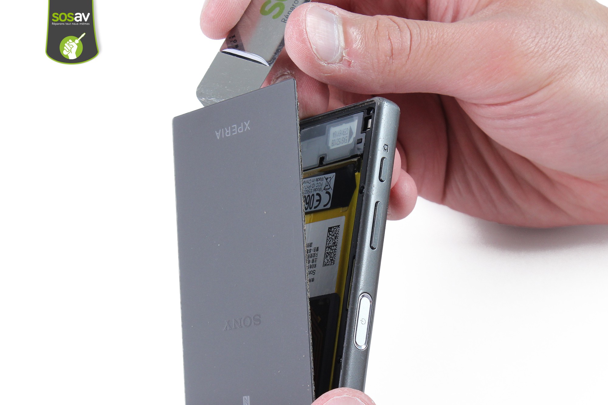

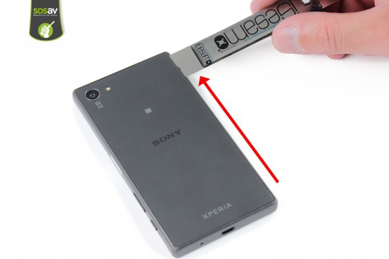

Une fois la vitre arrière suffisamment chauffée, insérez une spatule iSesamo dans l'interstice inférieur droit du téléphone, puis remontez délicatement vers le haut afin de décoller le côté droit de la vitre.Procédez de la même façon pour la partie supérieure de la vitre arrière.

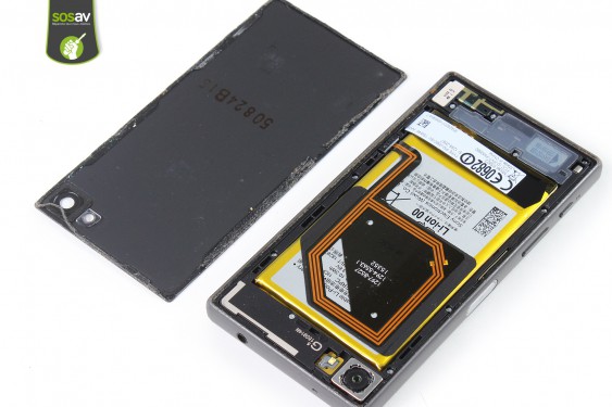

Faîtes de même pour le côté gauche et la partie basse de la vitre arrière.
Soulevez ensuite la vitre et procédez à son retrait.La vitre arrière de votre Z5 compact est désormais démontée.

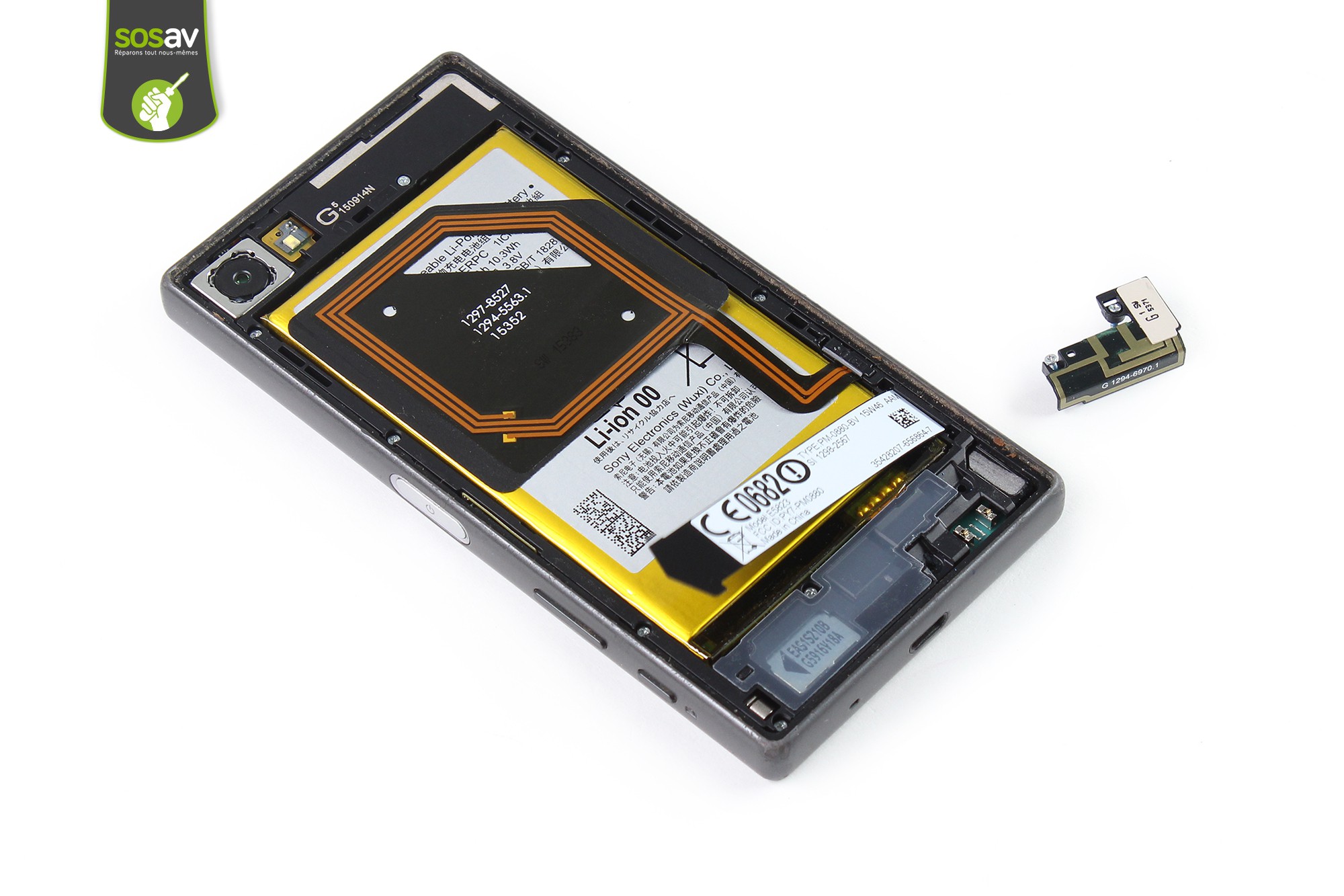

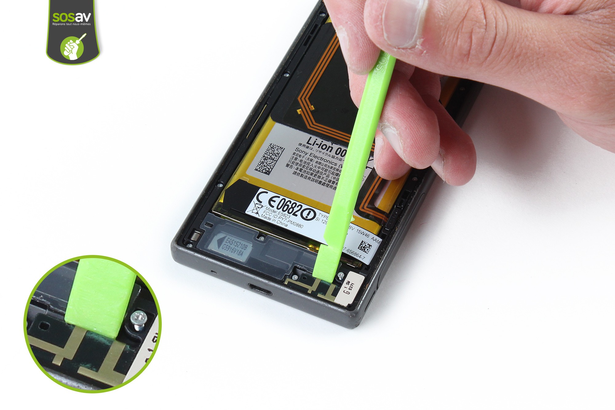

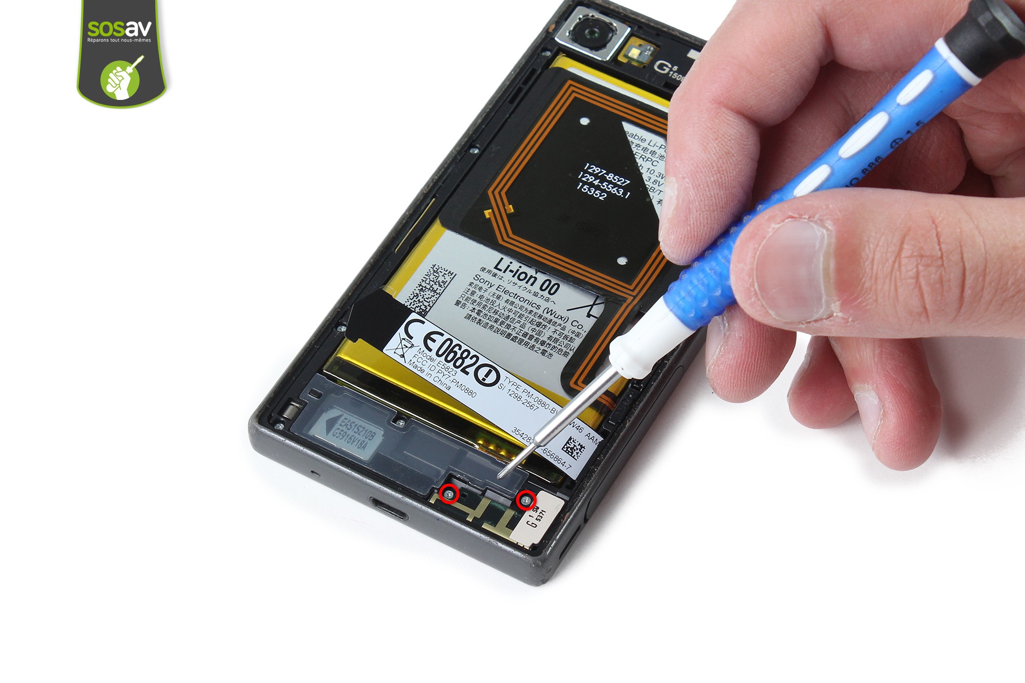

A l'aide d'un tournevis cruciforme, dévissez les deux vis servant à maintenir l'antenne GSM.
Placez ensuite la spatule en nylon sous l'antenne GSM puis faîtes délicatement levier afin de la retirer.Procédez à son retrait.
L'antenne GSM de votre Xperia Z5 compact est désormais démontée.

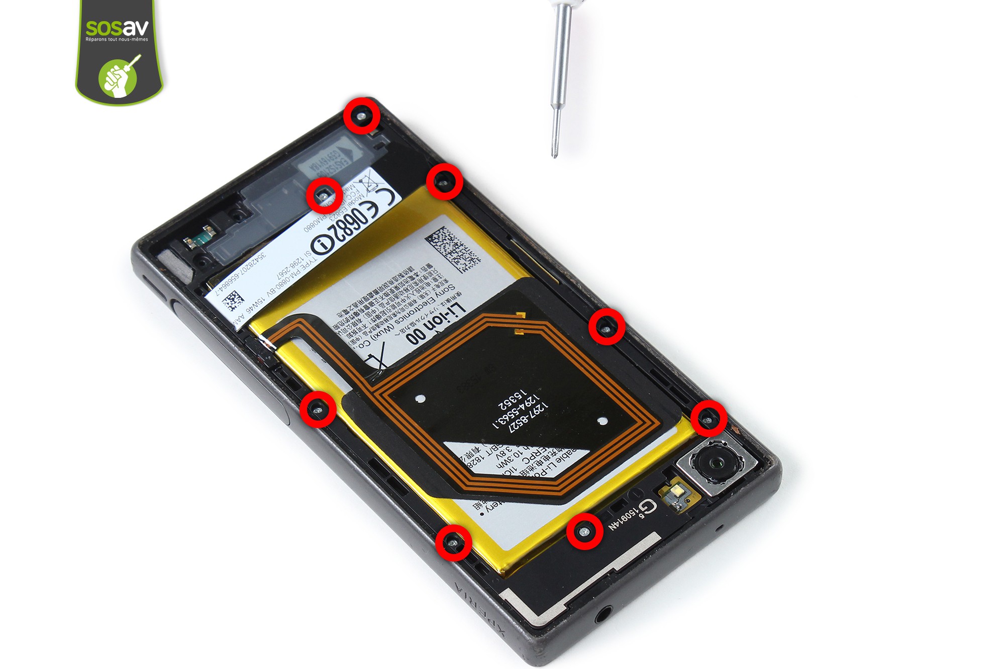

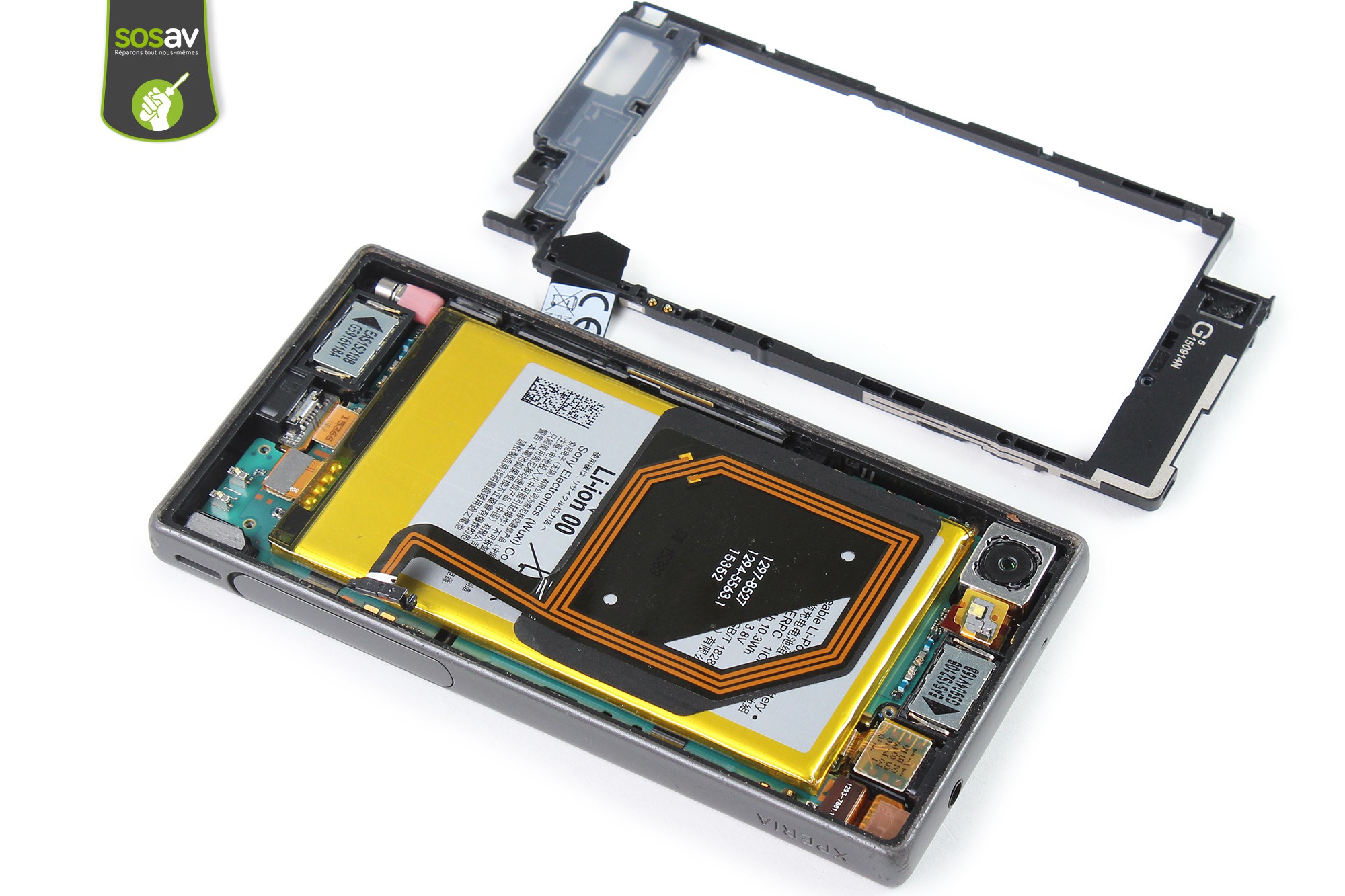

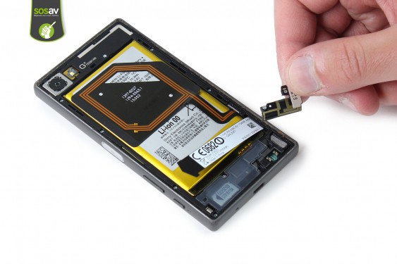

Dévissez les 8 vis cruciformes entourées en rouge servant à maintenir le châssis interne.
Déclipsez ensuite le connecteur de l'antenne NFC en vous aidant de la pointe de la spatule en nylon.

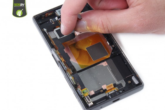

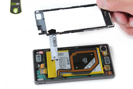

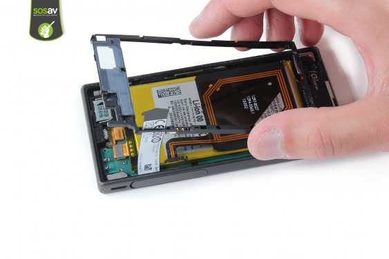

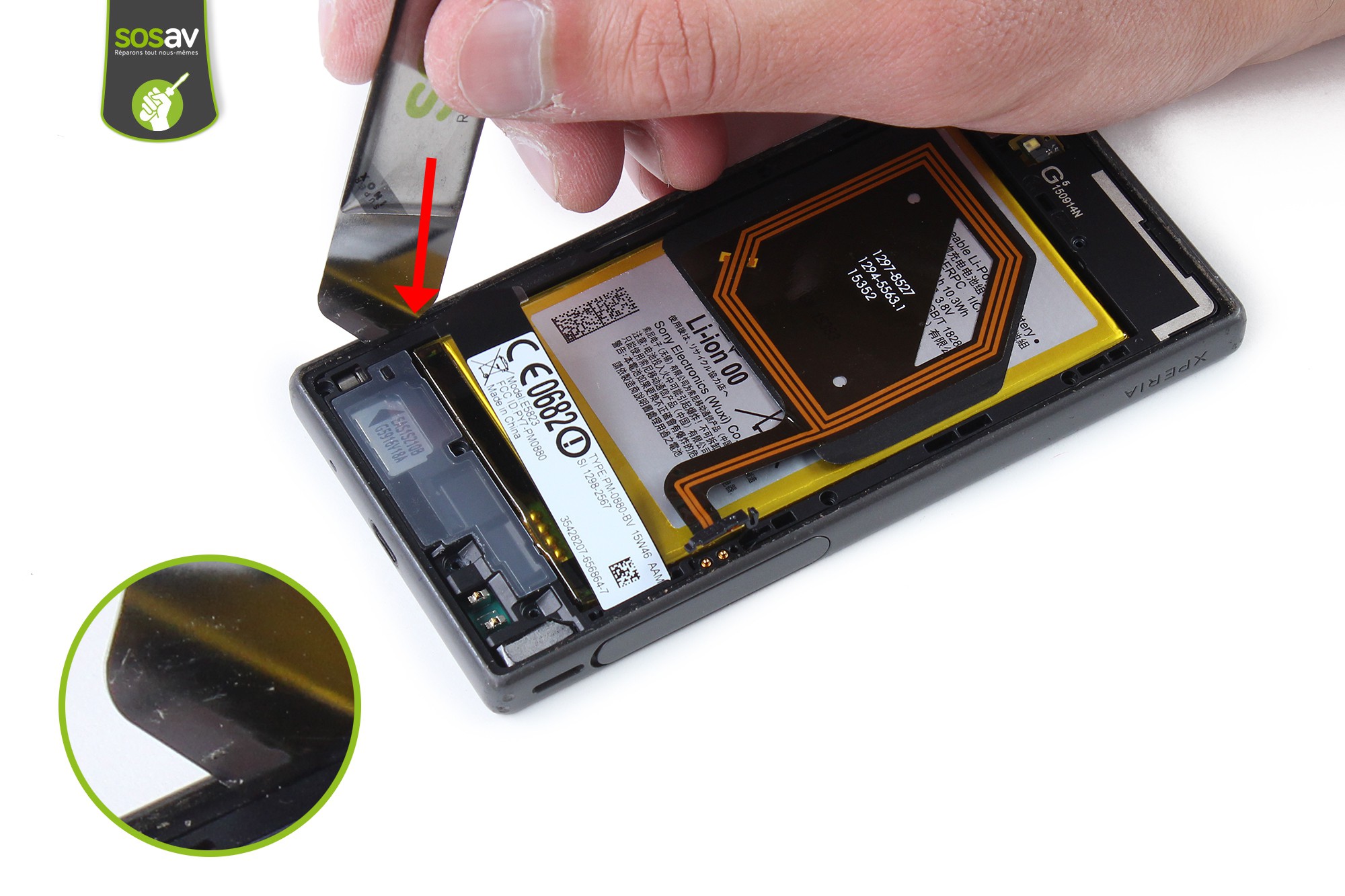

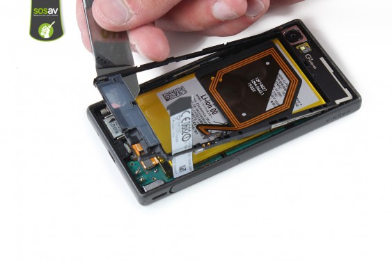

Insérez une spatule iSesamo dans le coin inférieur gauche puis faîtes levier afin de déclipser le châssis du téléphone.Saisissez-le et procédez à son retrait.
Le châssis interne de votre Z5 compact est désormais démonté.

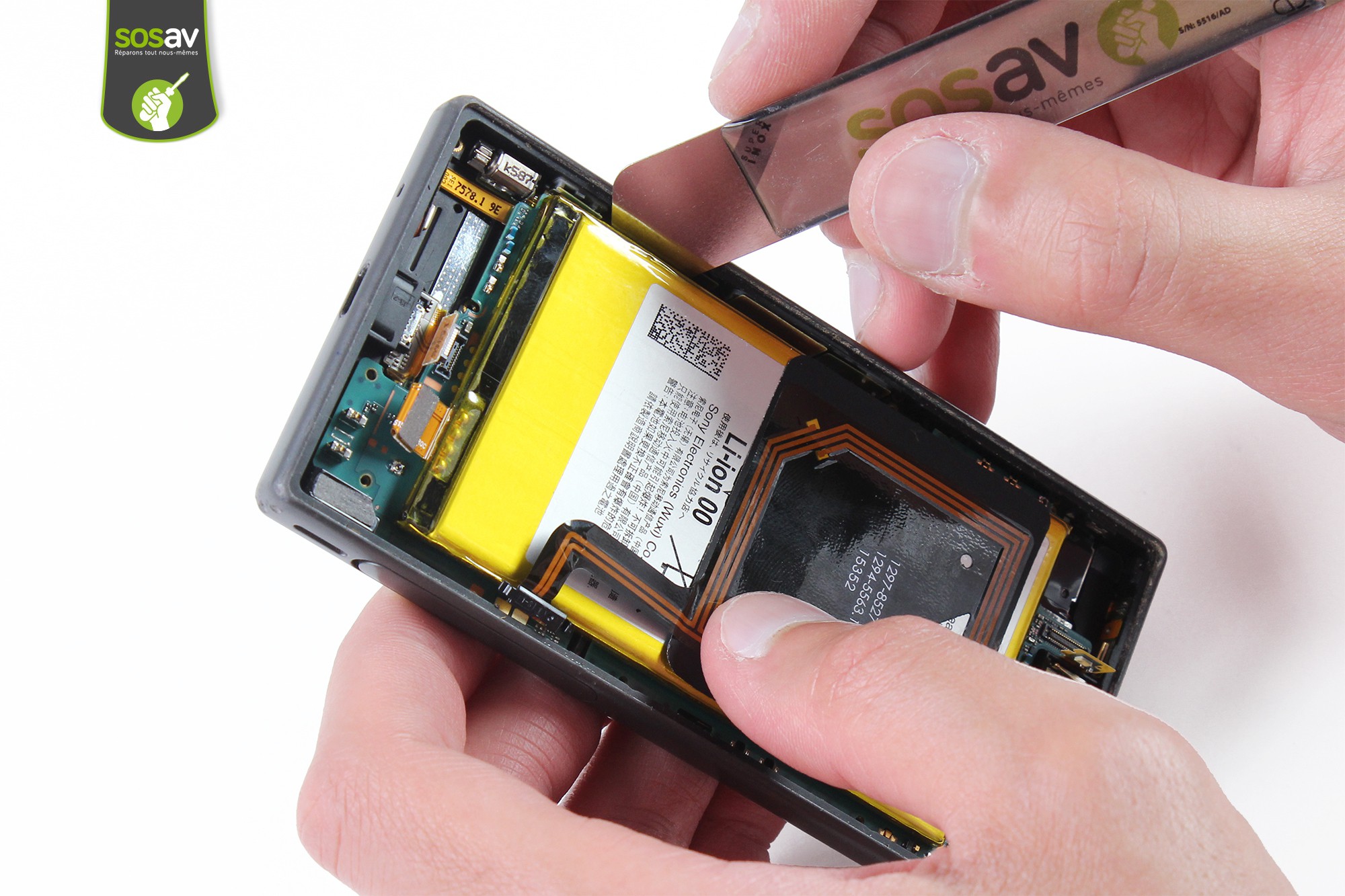

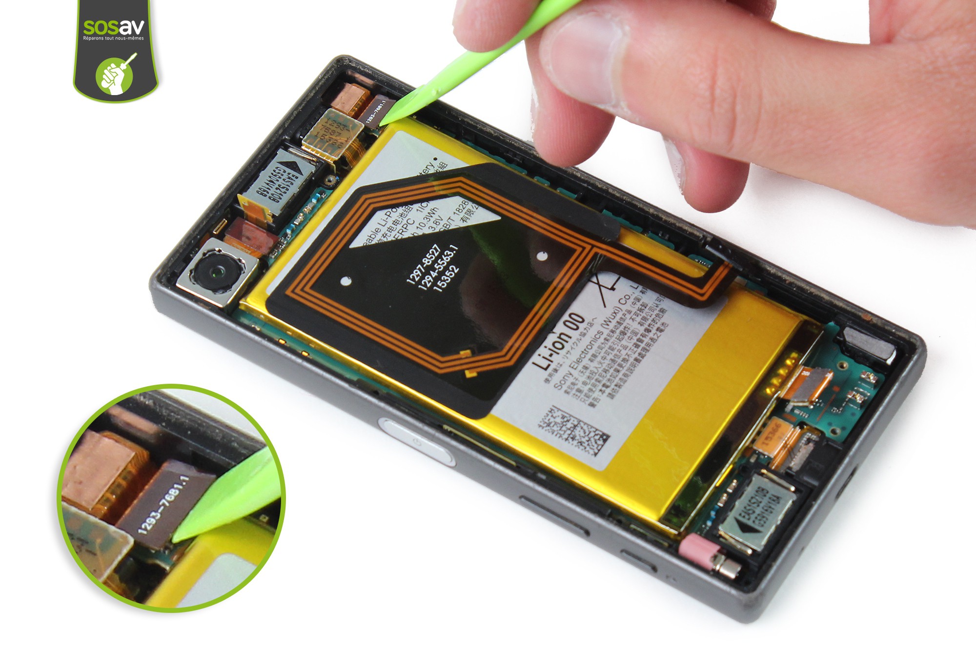

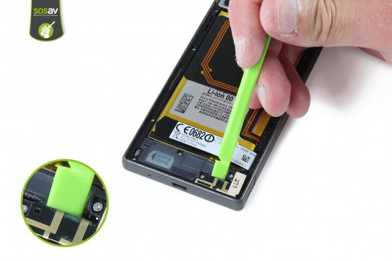

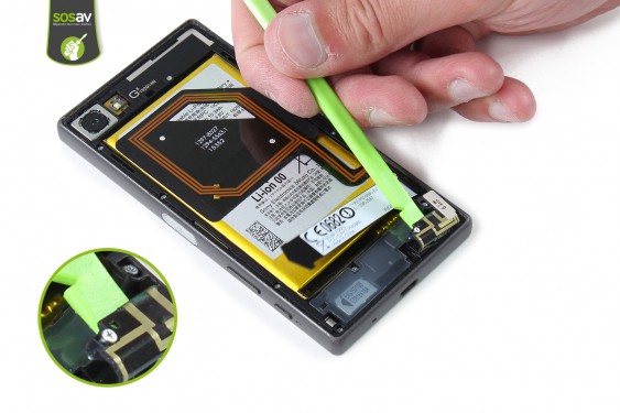

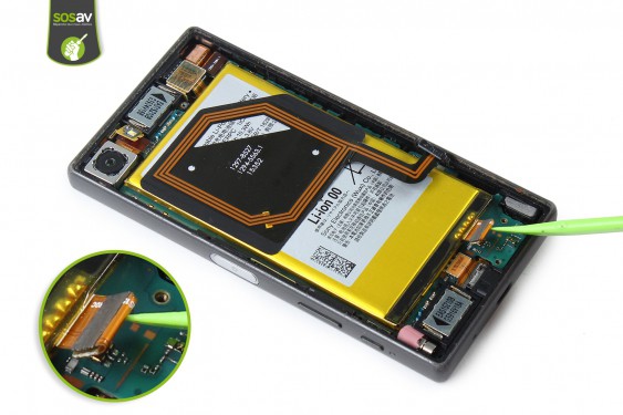

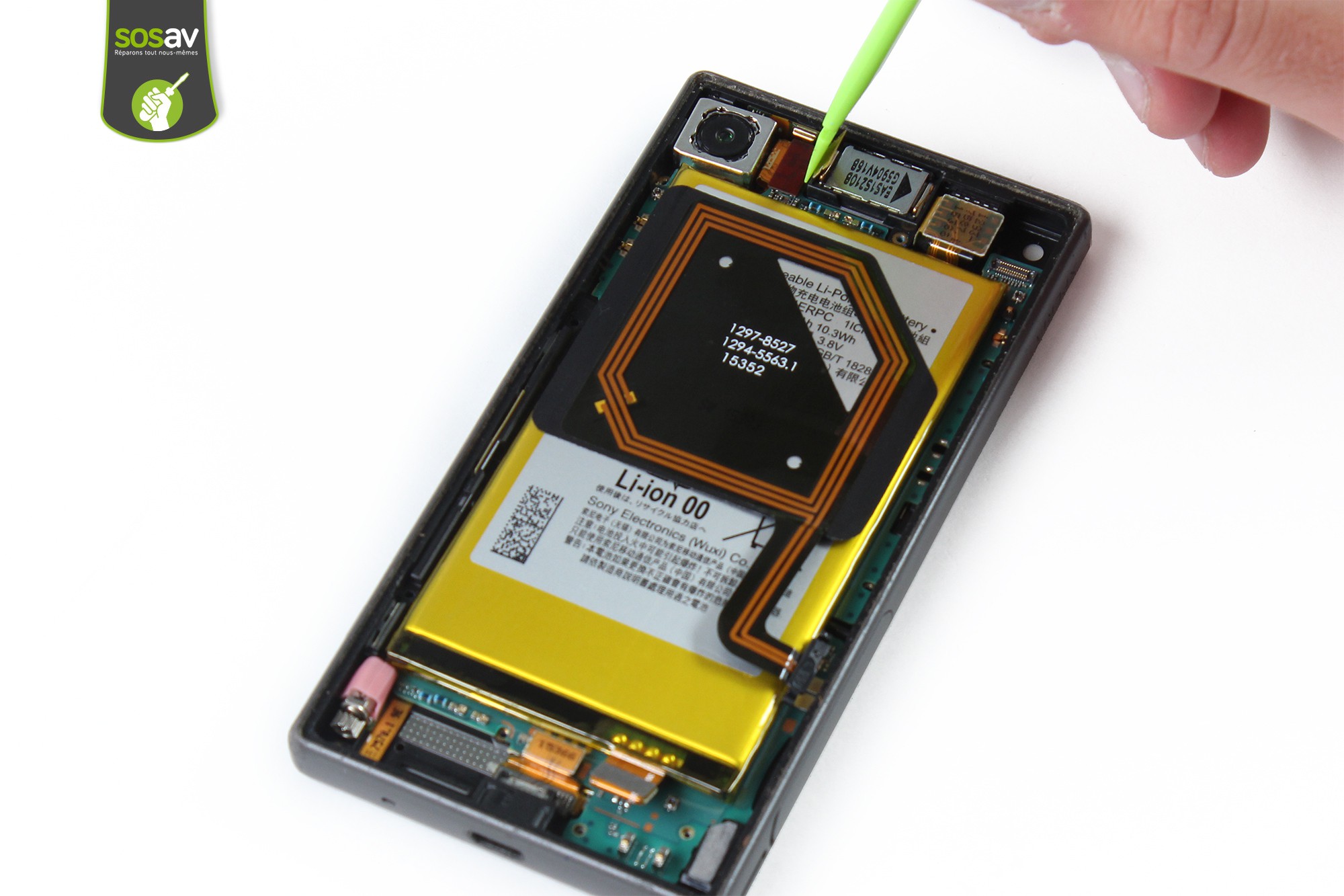

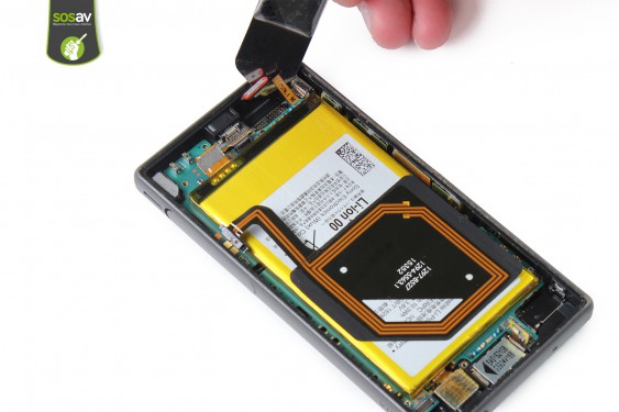

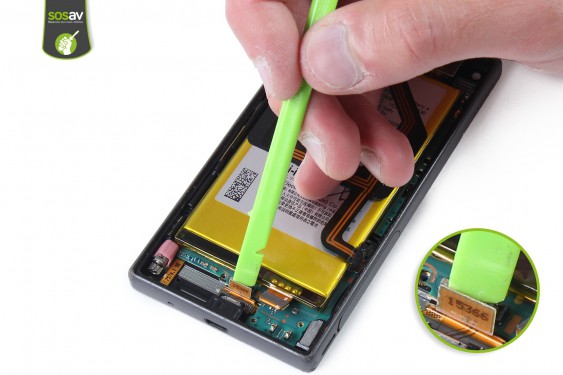

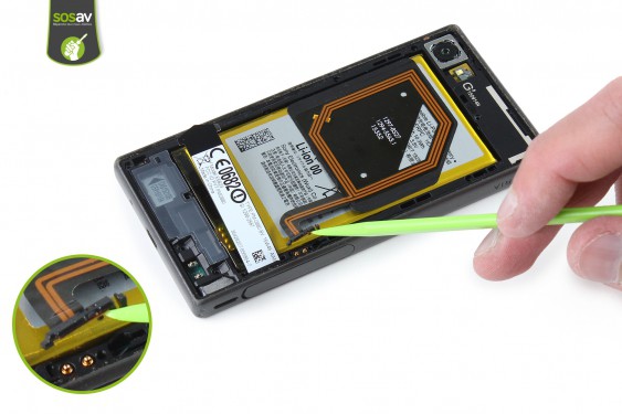

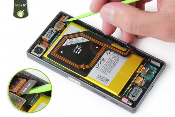

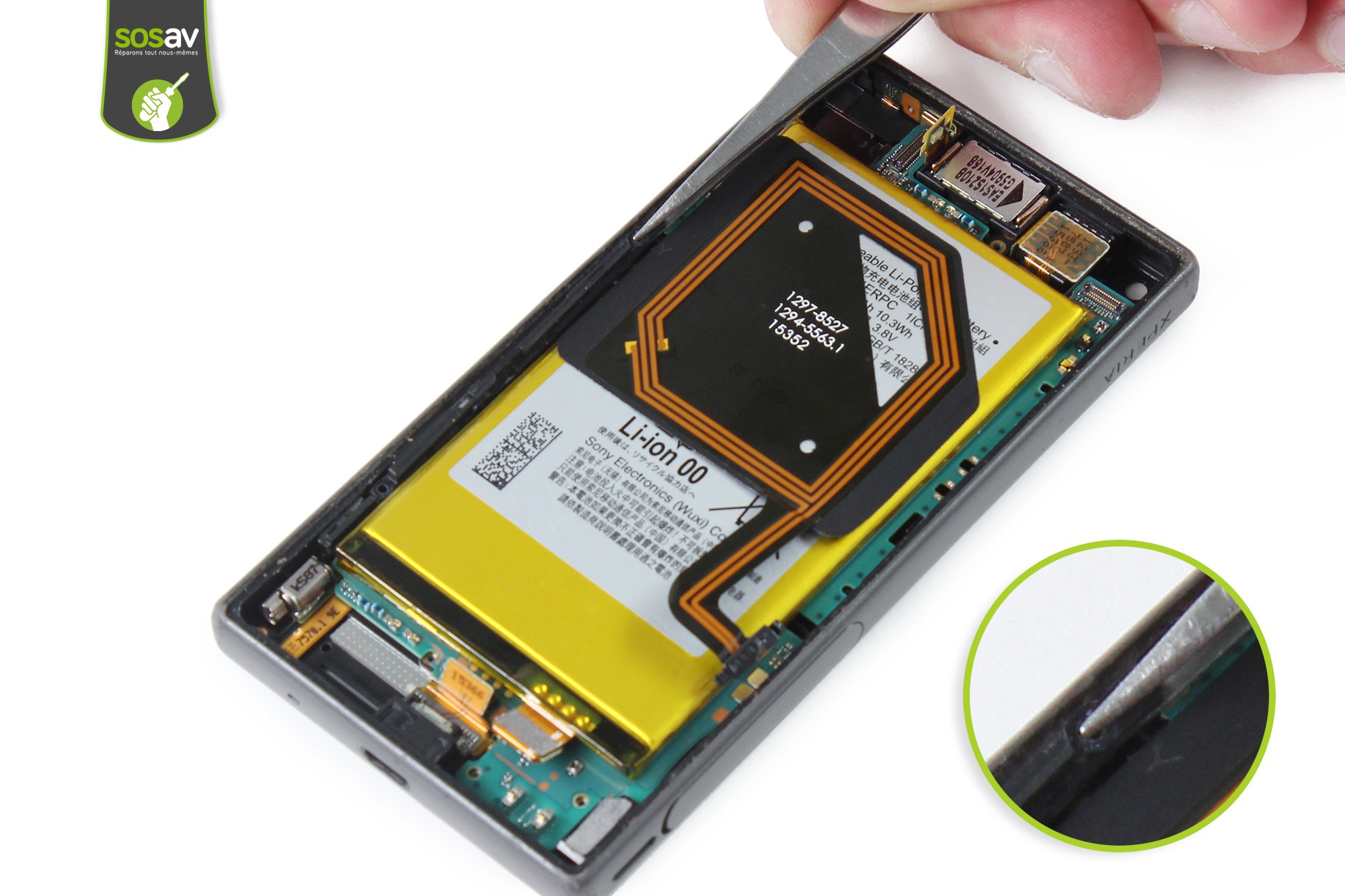

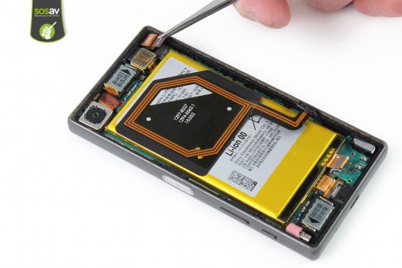

Par sécurité il est très important de déconnecter la batterie à l'aide d'une spatule en nylon avant de continuer les prochaines étapes.

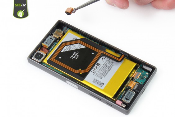

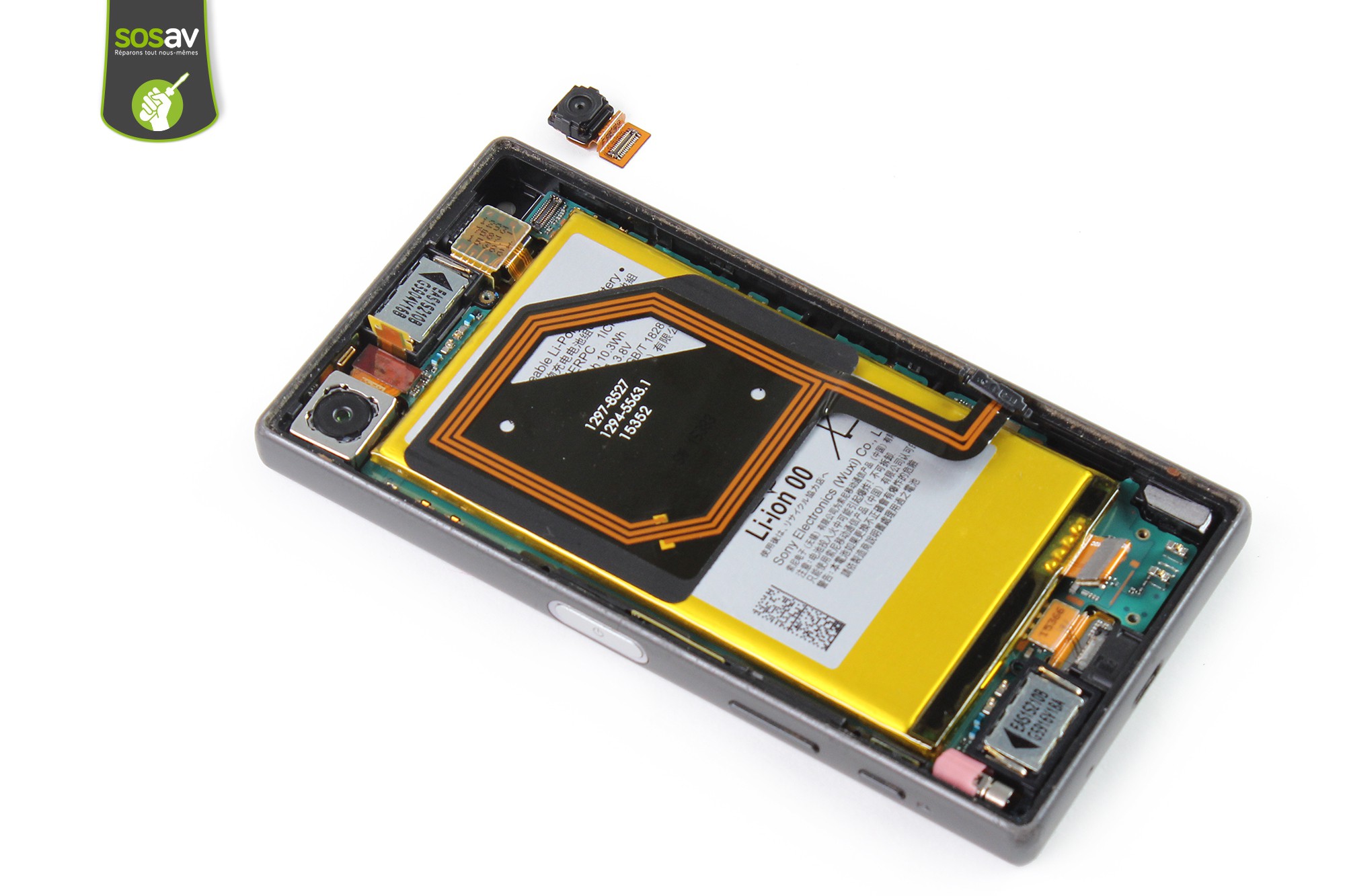

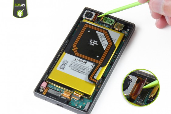

A l'aide d'une spatule en nylon, déconnectez la caméra avant de la carte mère.
Puis retirez-la de son emplacement avec la pince plate du kit outils.

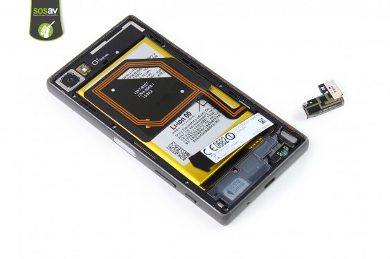

La caméra avant de votre Xperia Z5 compact est desormais démontée.

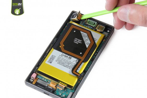

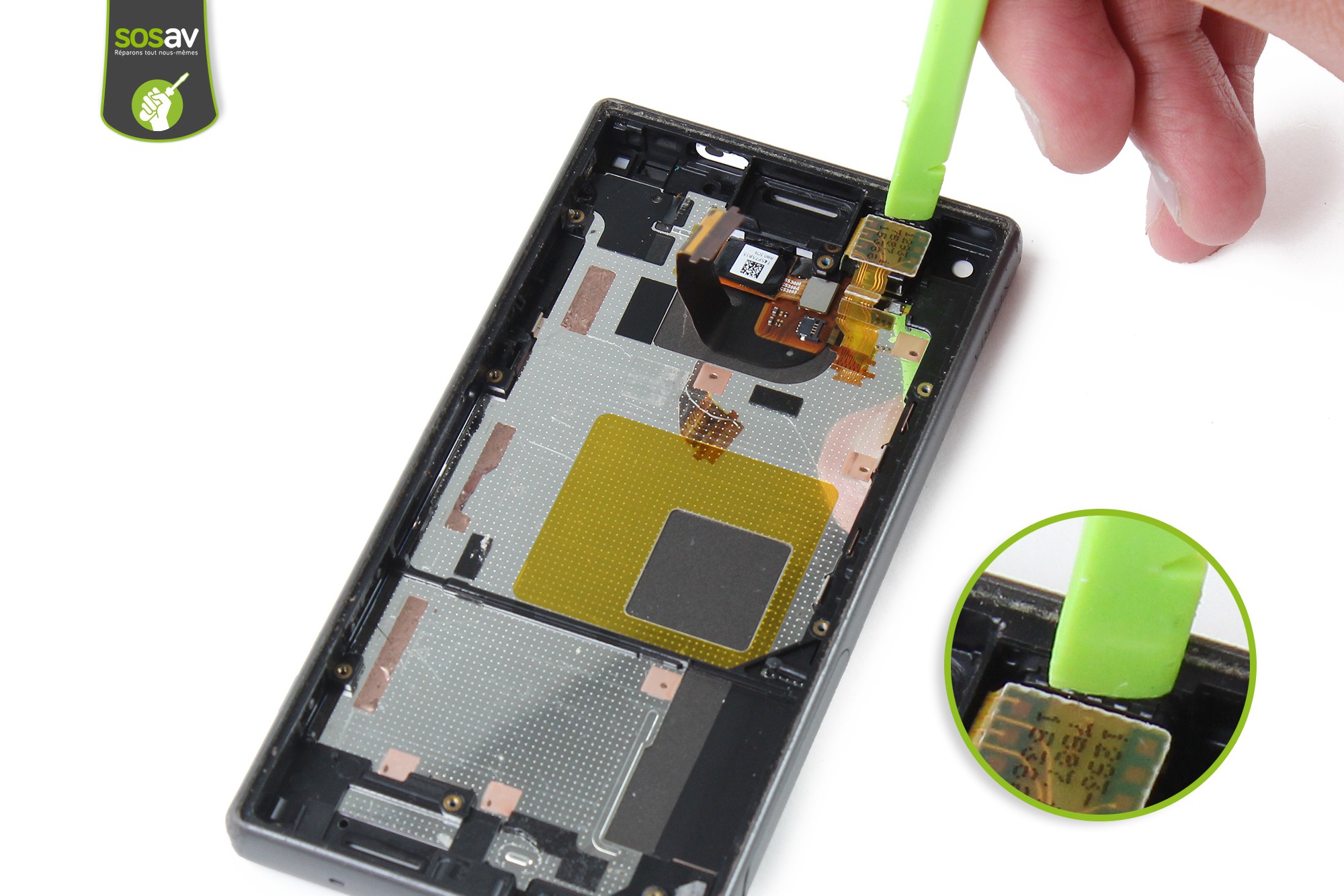

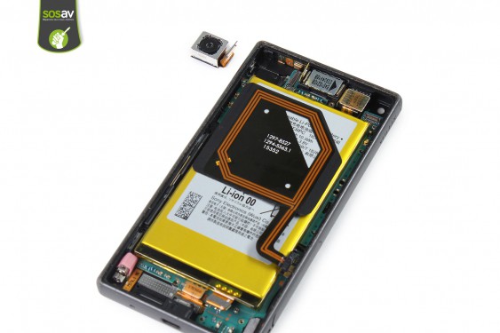

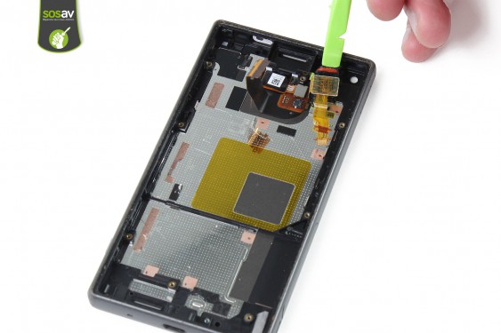

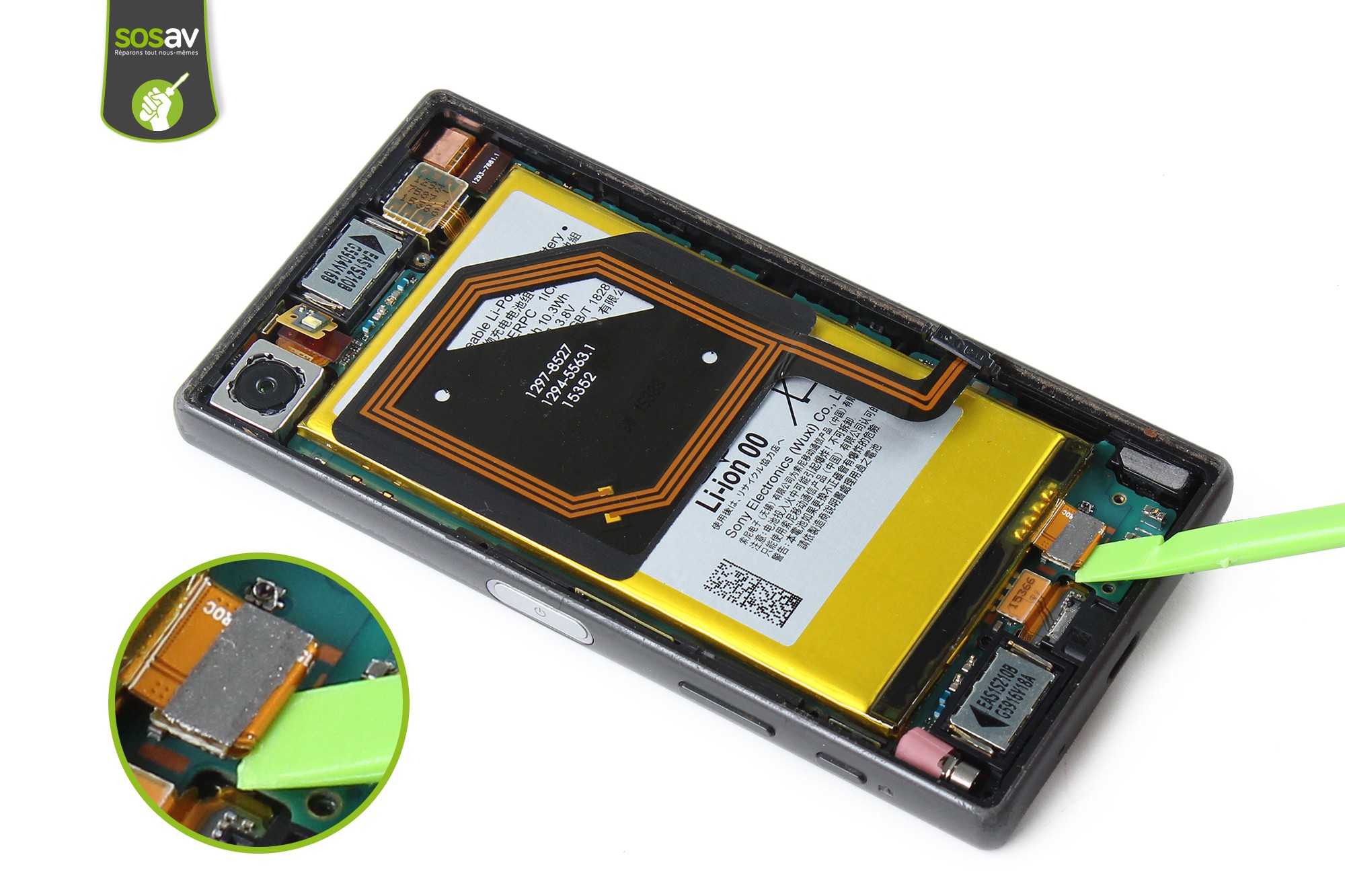

Toujours avec le même outil, déconnectez puis retirez la caméra arrière de son emplacement.

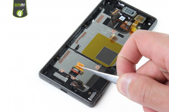

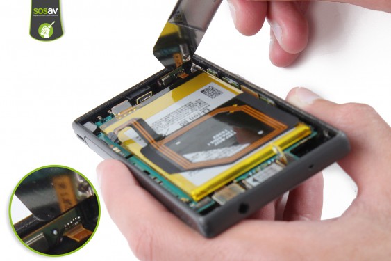

Puis débranchez la nappe de connexion du connecteur de charge.

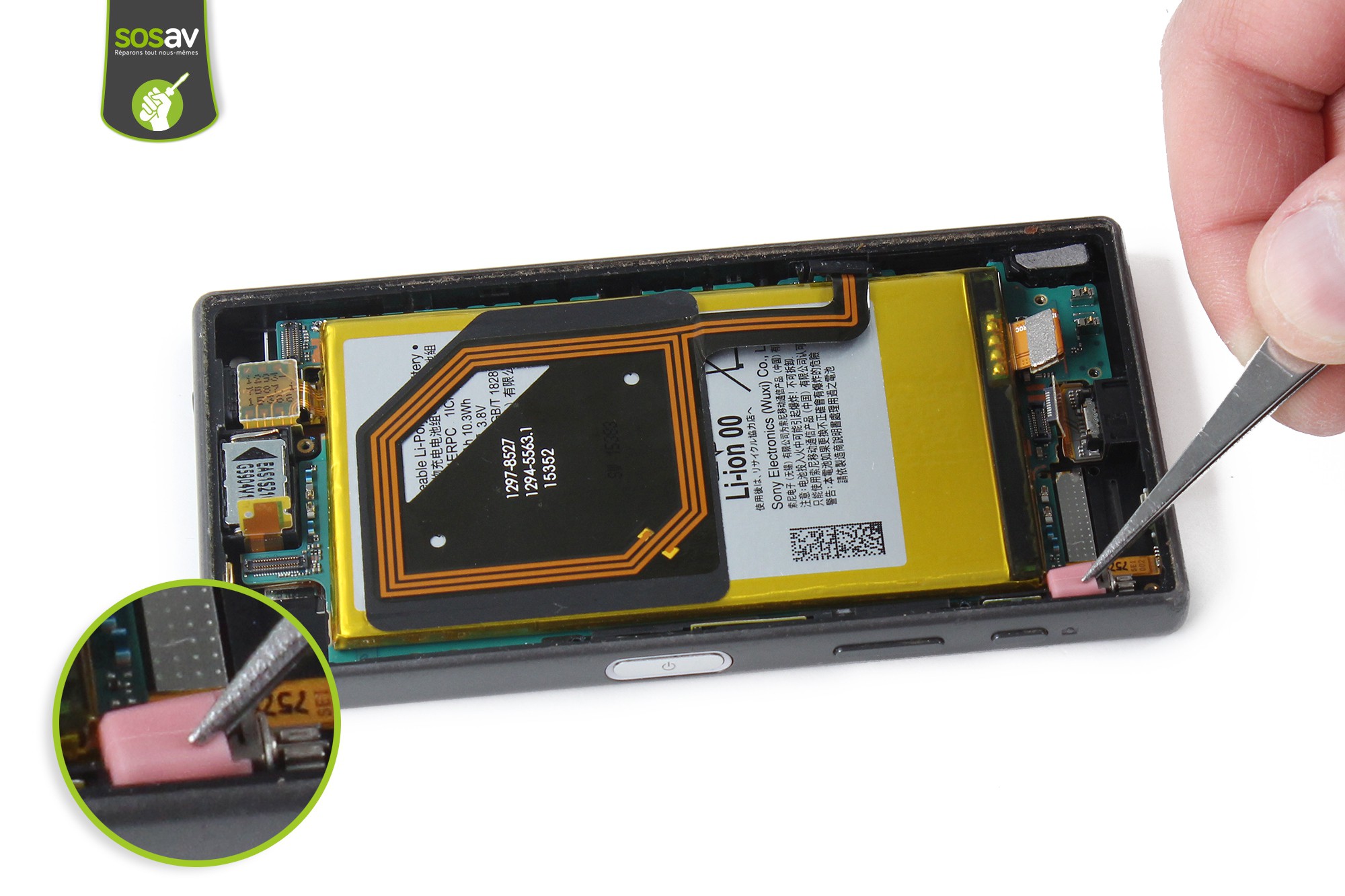

Avec la pince plate, retirez le petit cache en caoutchouc du vibreur.

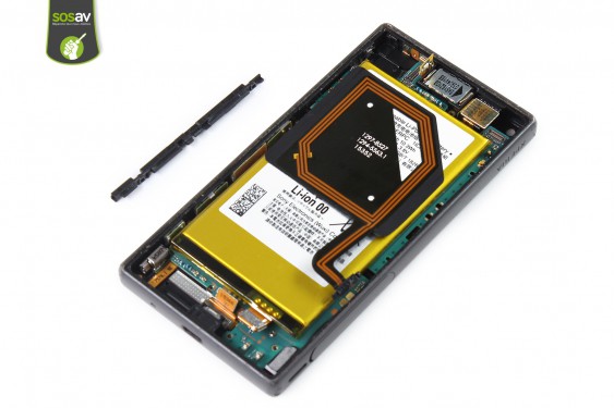

Maintenant, toujours avec la pince, déclipsez le cache plastique des boutons latéraux du châssis.

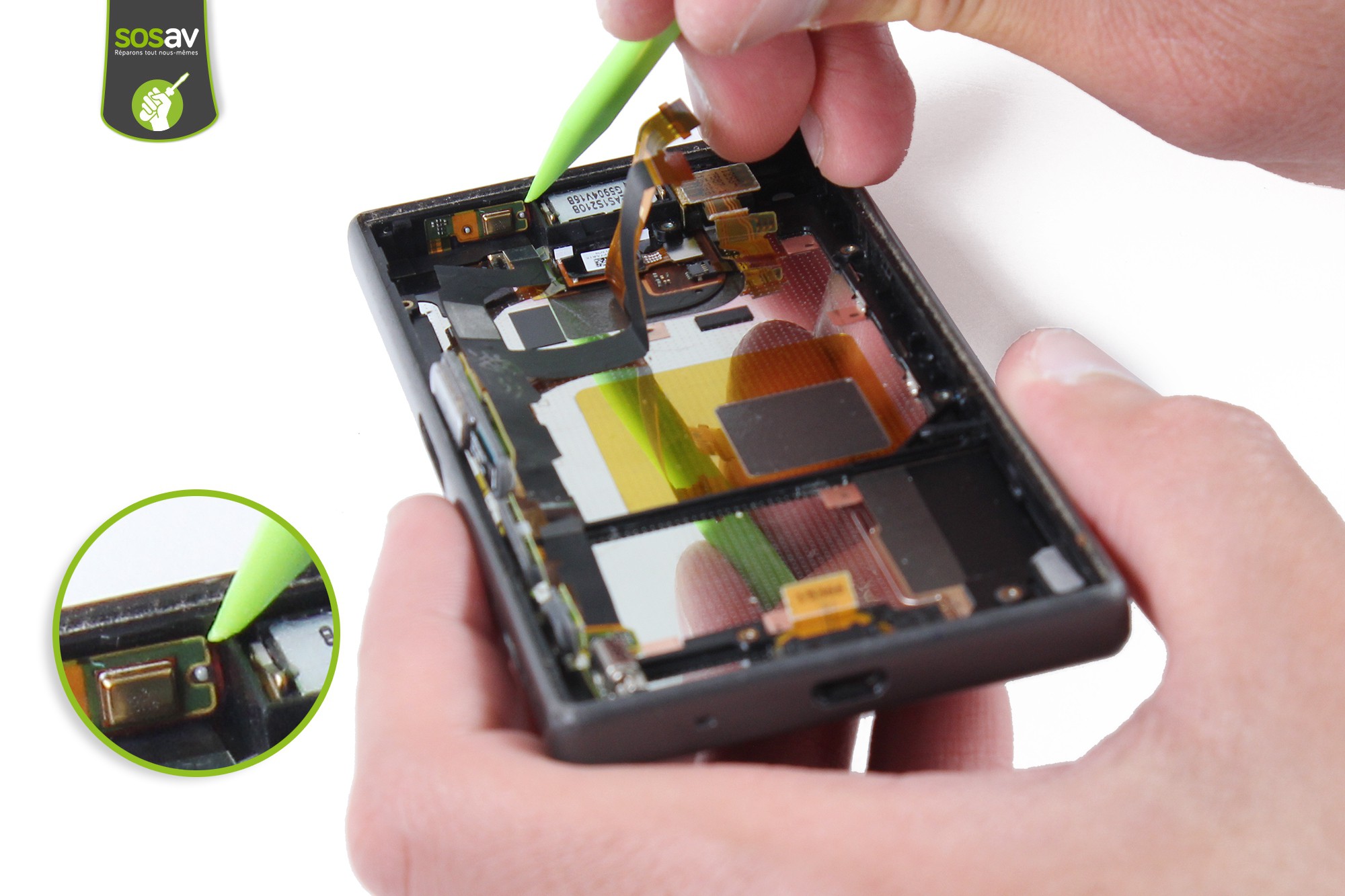

A l'aide d'une spatule métallique iSesamo, décollez délicatement le micro du châssis du téléphone.Attention, la nappe du micro est fragile, allez-y doucement !

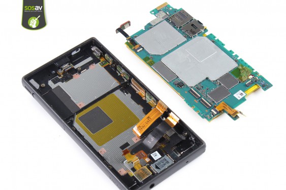

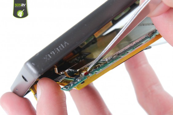

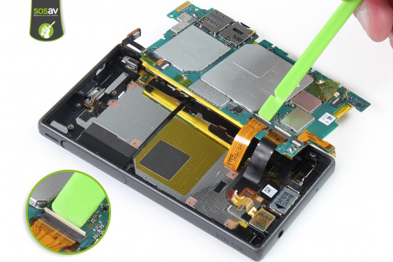

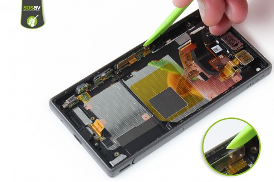

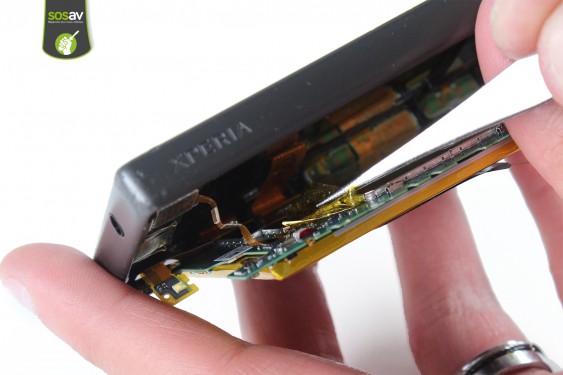

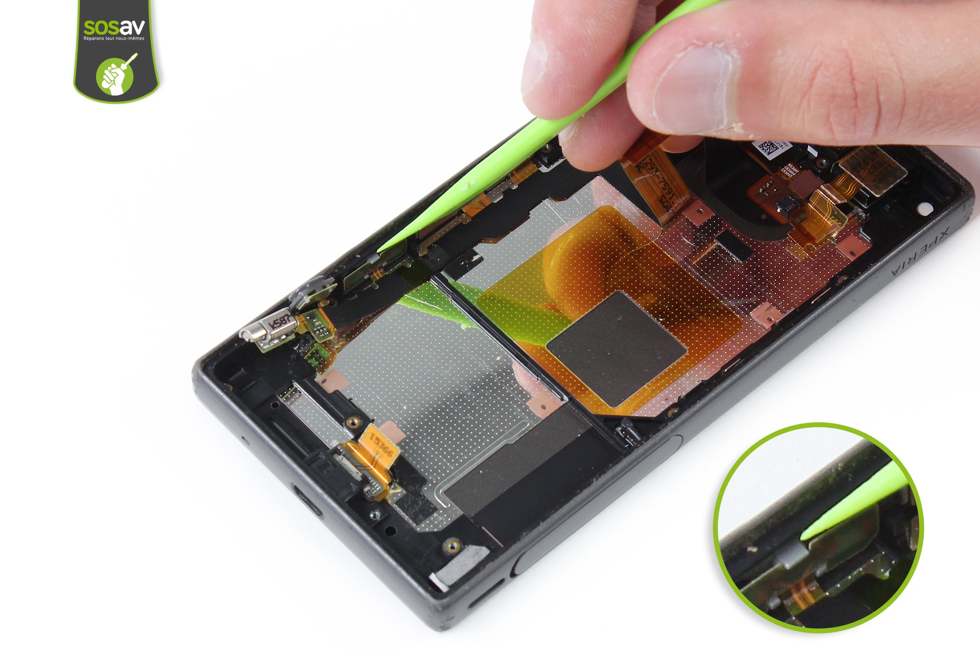

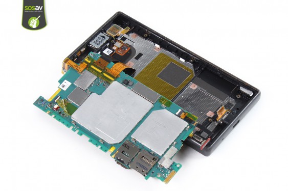

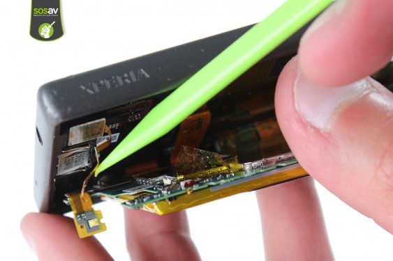

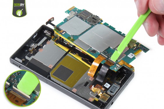

Relevez délicatement la carte mère en insérant la pointe de la spatule métallique iSesamo entre la carte mère et le châssis du téléphone, puis faîtes levier.Puis retirez le scotch jaune protégeant le connecteur de la prise jack.
Reprenez la spatule en nylon pour déverrouiller le connecteur de la prise jack.Puis avec la pointe de l'outil, retirez la nappe du connecteur.

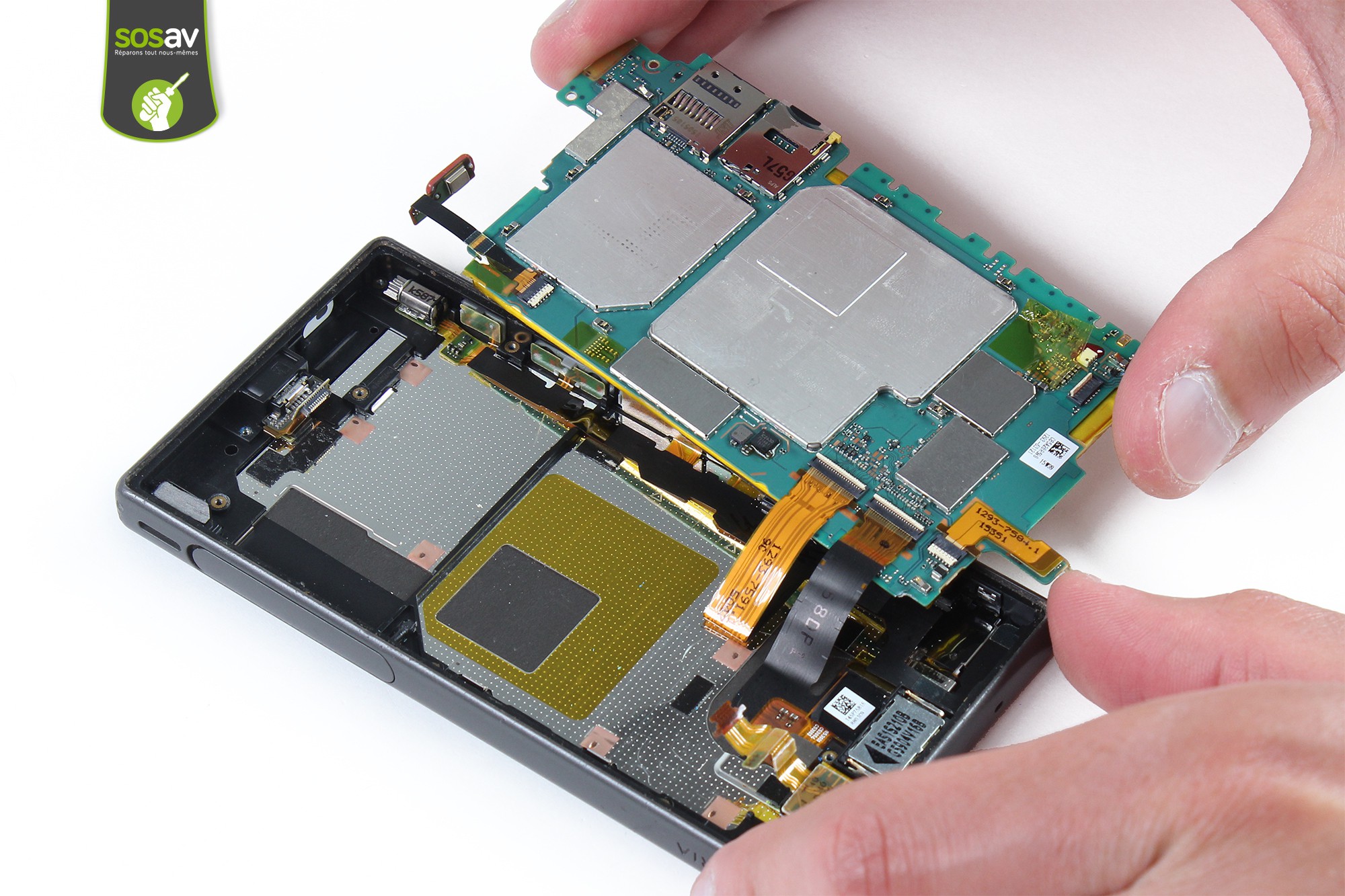

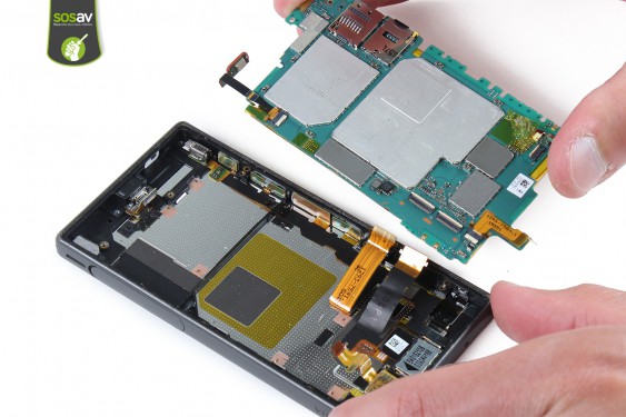

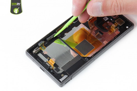

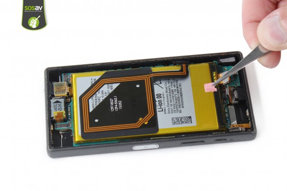

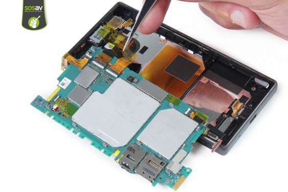

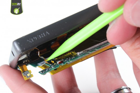

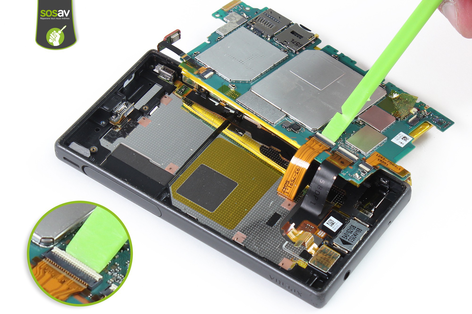

Relevez délicatement la carte mère comme on ouvrirait un livre puis de nouveau avec la pince plate, retirez le scotch jaune protégeant les connecteurs de l'écran et des boutons latéraux
Etape 24

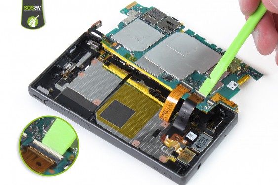

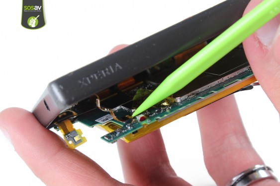

Reprenez la spatule en nylon pour déverrouiller le connecteur de la nappe des boutons latéraux + vibreur puis le connecteur de la nappe de l'écran.
Etape 25
Plus rien ne retient désormais la carte mère au téléphone, vous pouvez opérer le retrait de la carte mère.

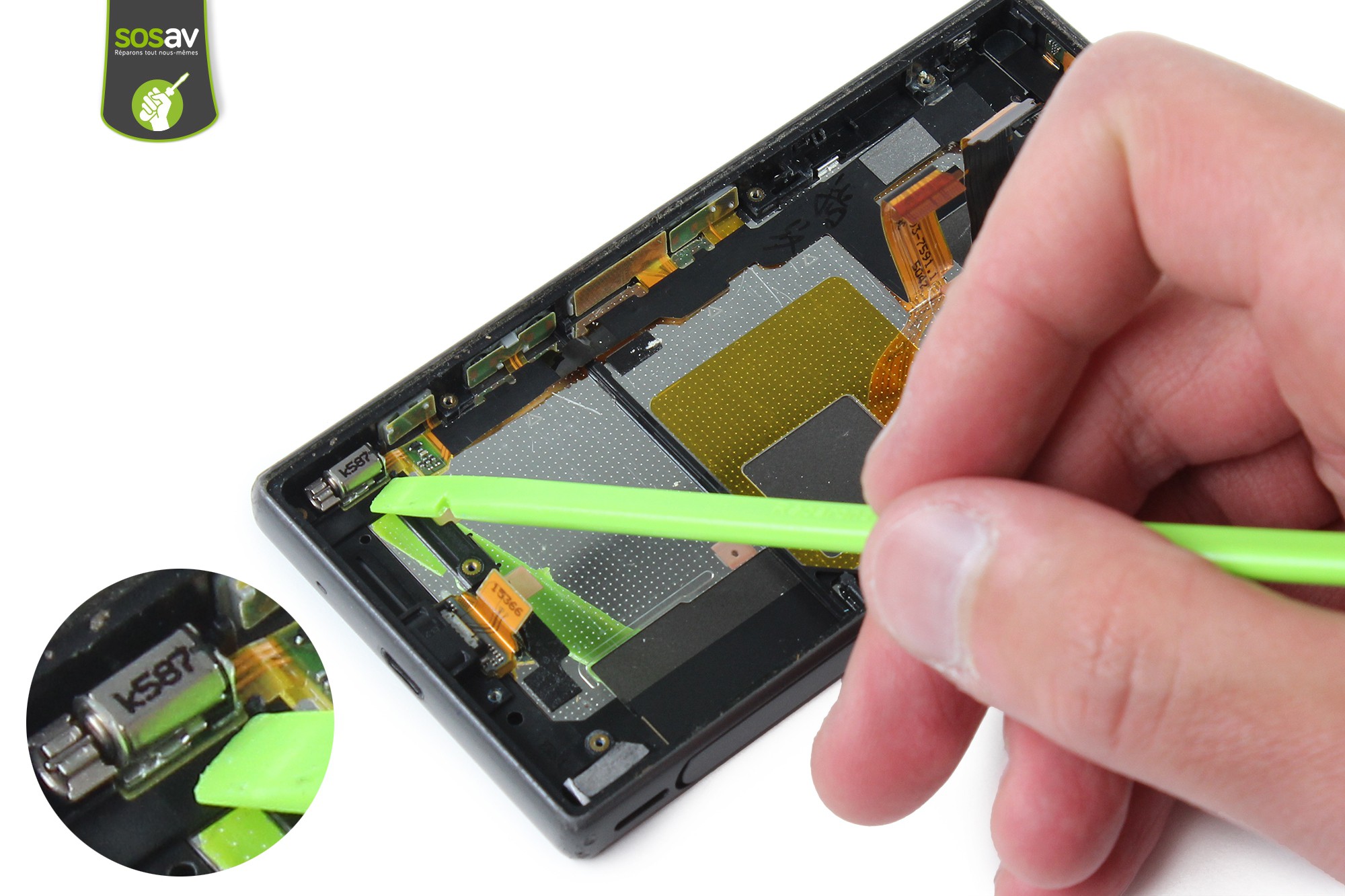

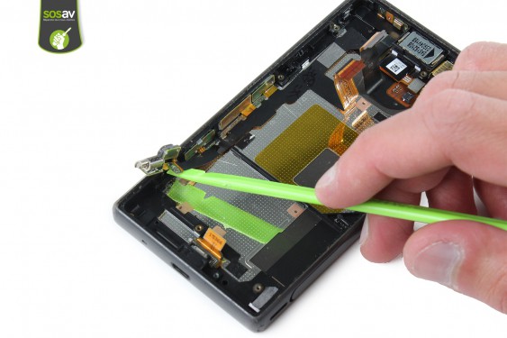

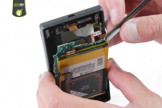

Reprenez la spatule en nylon et insérez -la sous le vibreur afin de le soulever délicatement avec la nappe.
Etape 27

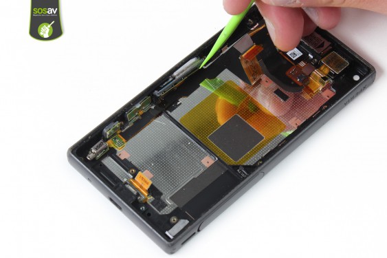

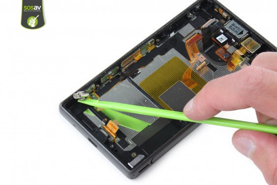

Toujours avec le même outil, décollez doucement les boutons latéraux de leurs emplacements respectifs.
Etape 28

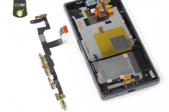

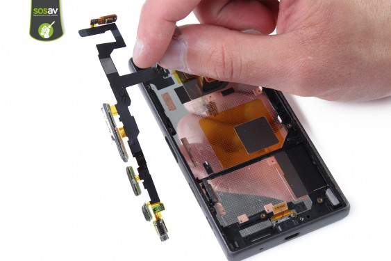

Pour finir retirez également le micro secondaire de son interstice.Plus rien ne retient la nappe des boutons power, volume et appareil photo au châssis du téléphone, retirez-la.
Etape 29
La nappe des boutons latéreaux + vibreur est démontée, attaquons-nous maintenant aux derniers composants.

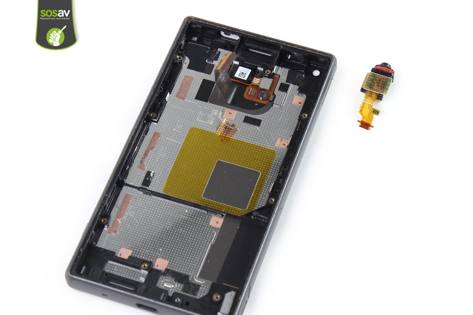

Avec la pince plate, retirez délicatement le connecteur de charge de son emplacemnt.
Etape 31

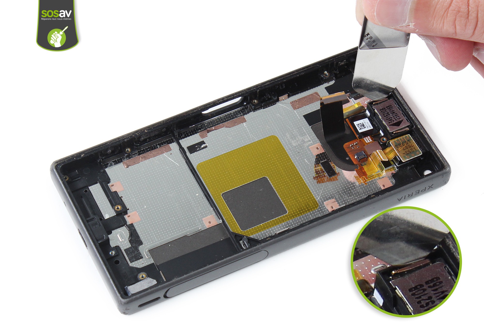

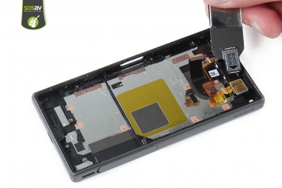

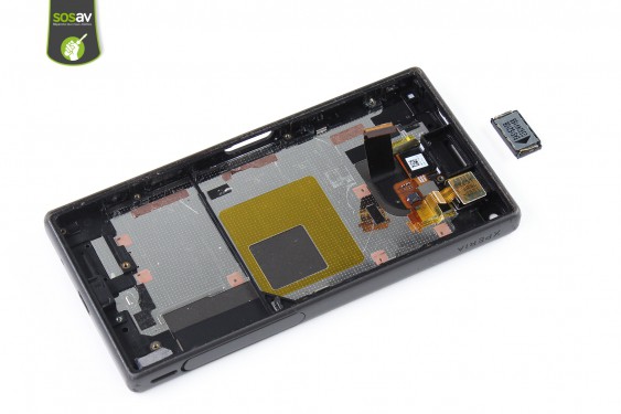

Puis insérez la spatule métallique iSesamo sous le haut-parleur interne et faîtes levier pour le déloger du châssis.
Etape 32
Enfin, de nouveau avec la spatule en nylon, retirez la prise jack de son interstice.
Etape 33
Tous les composants sont retirés du châssis, l'écran complet Xperia Z5 compact est maintenant entièrement démonté.Vous pouvez procéder à son remplacement, pour un écran neuf, si vous le souhaitez.
