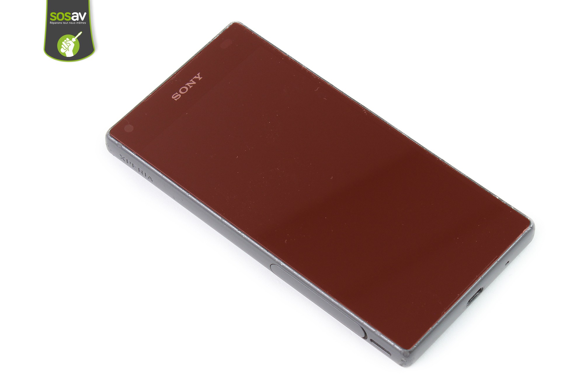

Votre Sony Xperia Z5 compact a subi trop de chocs, le châssis externe est complètement abîmé, voir même tordu à force d'être tombé.
Profitez de ce guide de réparation, illustré et élaboré par les tecniciens de SOSav, pour remplacer vous-même le châssis endomagé par une pièce neuve. Cela vous coûtera jusqu'à 3 fois moins cher que chez un réparateur professionnel.
- Châssis tordu
- Châssis abîmé
Comment remplacer châssis externe pour Z5 compact - Guide images
Avant de procéder au retrait du châssis externe du Xperia Z5 compact, il est nécessaire pour des raisons de sécurité évidentes de l'éteindre.Pour cela, appuyez quelques secondes sur le bouton d'allumage, choisissez l'option "Eteindre".

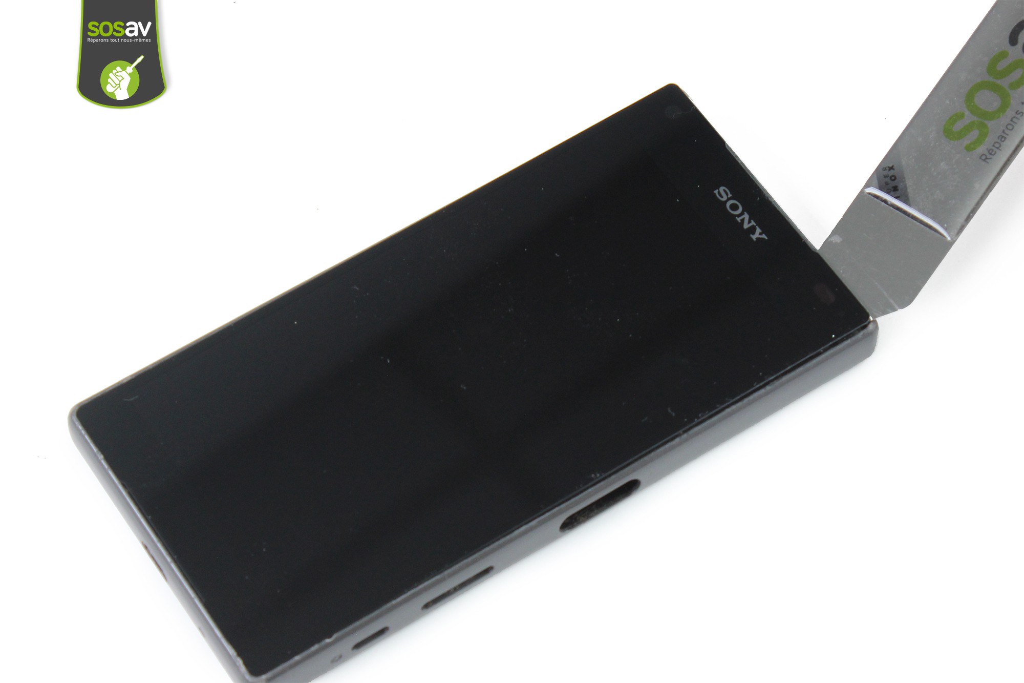

La vitre arrière est maintenue par un joint de colle faisant le tour complet de la vitre.Il est nécessaire de chauffer intégralement la vitre à l'aide d'un sèche-cheveux pendant 1 minute environ.
Une fois la vitre arrière suffisamment chauffée, insérez une spatule iSesamo dans l'interstice inférieur droit du téléphone, puis remontez délicatement vers le haut afin de décoller le côté droit de la vitre.Procédez de la même façon pour la partie supérieure de la vitre arrière.
Faîtes de même pour le côté gauche et la partie basse de la vitre arrière.
Soulevez ensuite la vitre et procédez à son retrait.La vitre arrière de votre Z5 compact est désormais démontée.

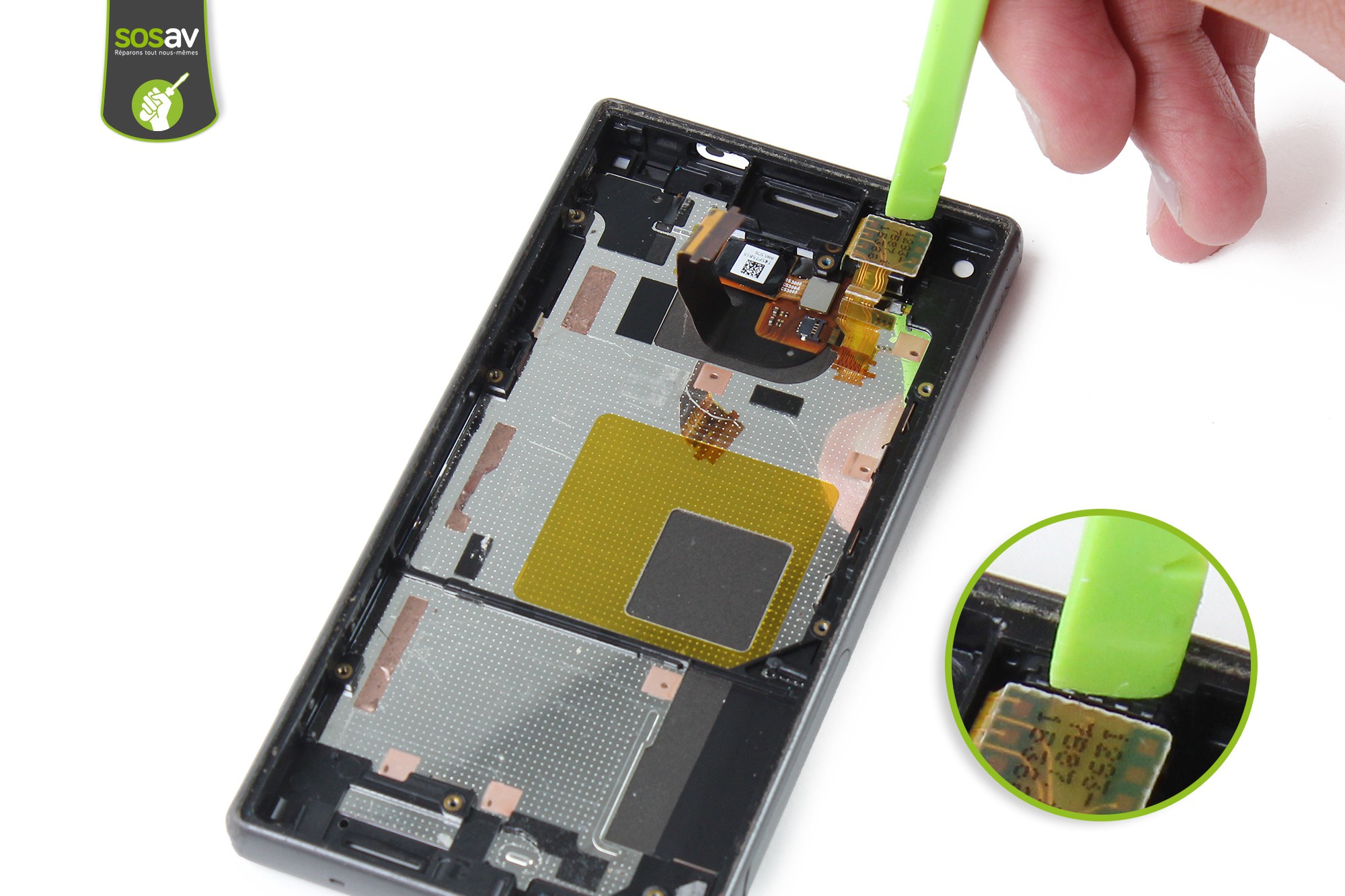

Par sécurité il est très important de déconnecter la batterie à l'aide d'une spatule en nylon avant de continuer les prochaines étapes.
A l'aide d'une spatule en nylon, déconnectez la caméra avant de la carte mère.
Puis retirez-la de son emplacement avec la pince plate du kit outils.
La caméra avant de votre Xperia Z5 compact est desormais démontée.

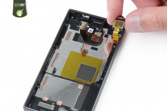

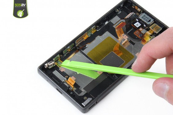

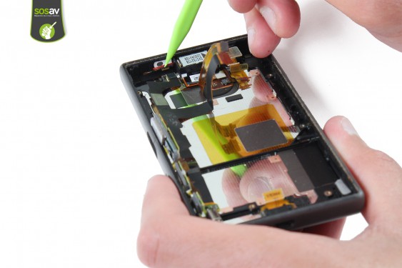

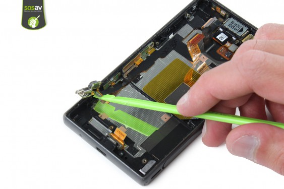

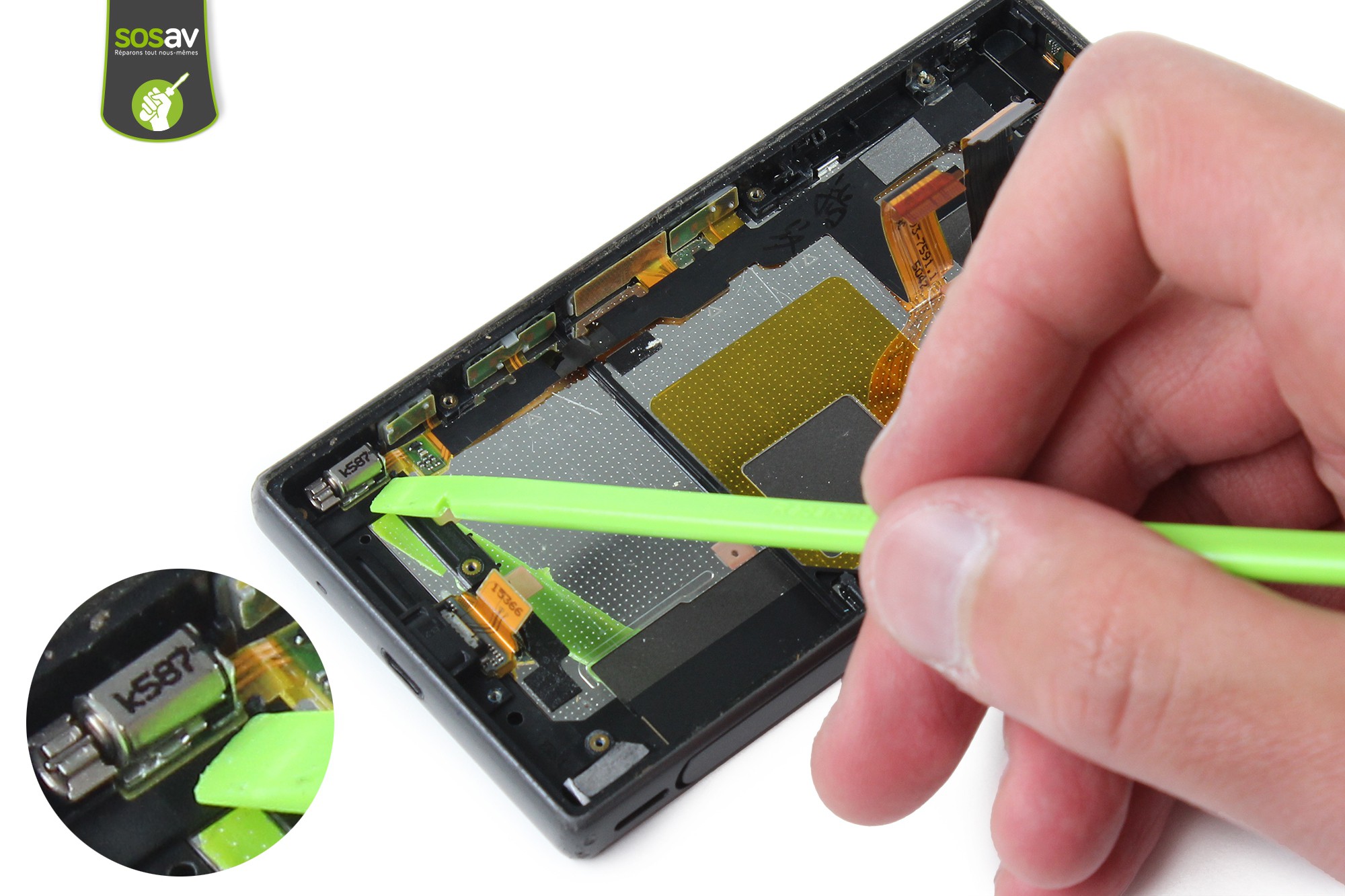

Reprenez la spatule en nylon et insérez -la sous le vibreur afin de le soulever délicatement avec la nappe.
Etape 27

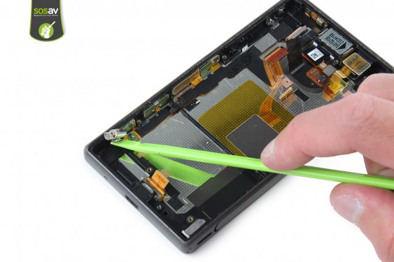

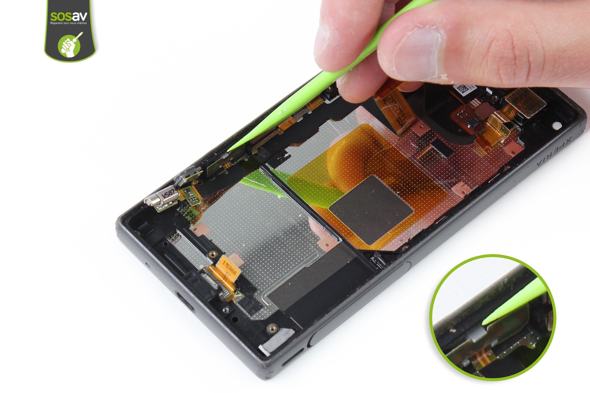

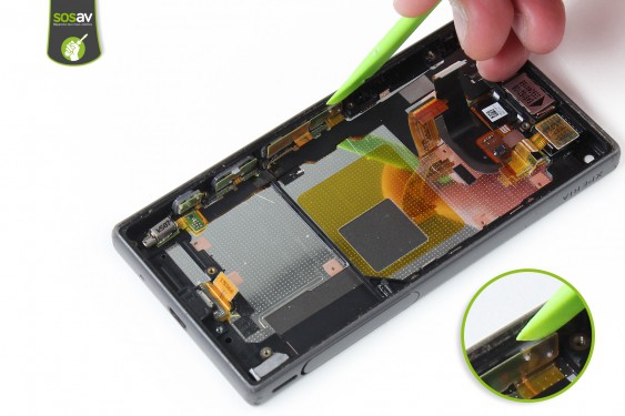

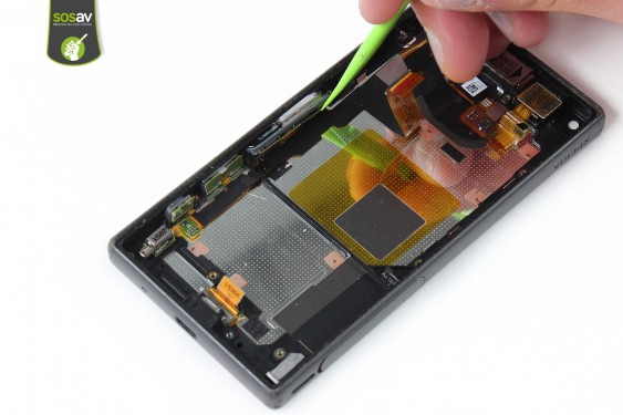

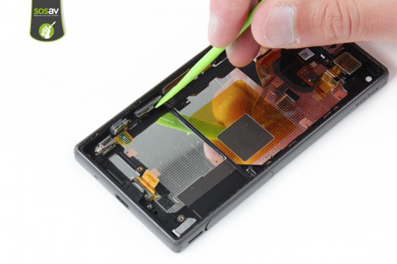

Toujours avec le même outil, décollez doucement les boutons latéraux de leurs emplacements respectifs.
Etape 28

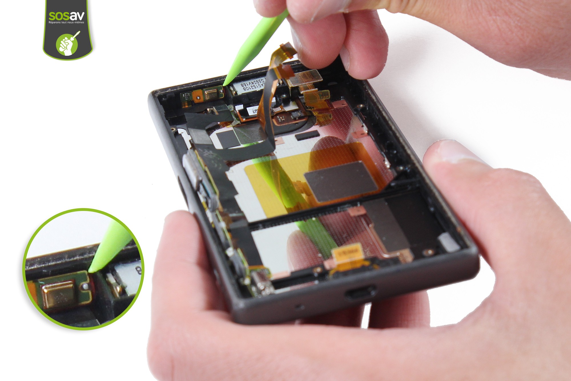

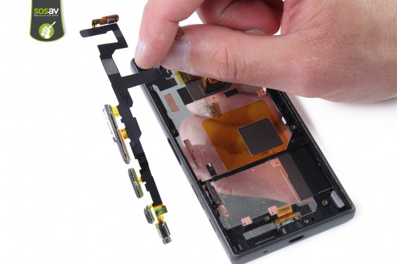

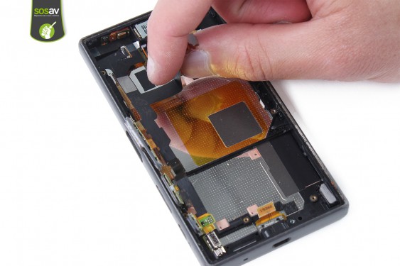

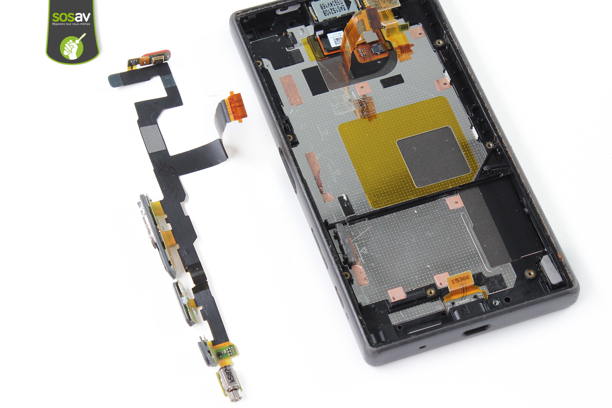

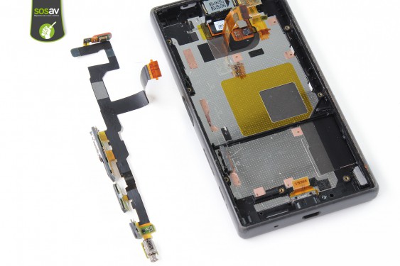

Pour finir retirez également le micro secondaire de son interstice.Plus rien ne retient la nappe des boutons power, volume et appareil photo au châssis du téléphone, retirez-la.
Etape 29
La nappe des boutons latéreaux est démontée, attaquons-nous maintenant aux dernier composants.

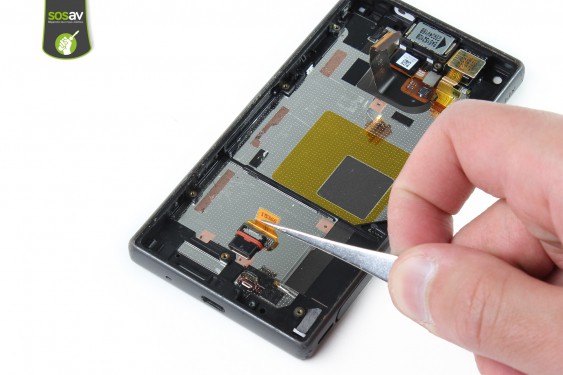

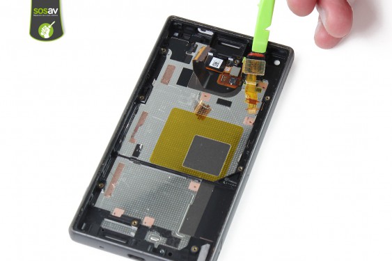

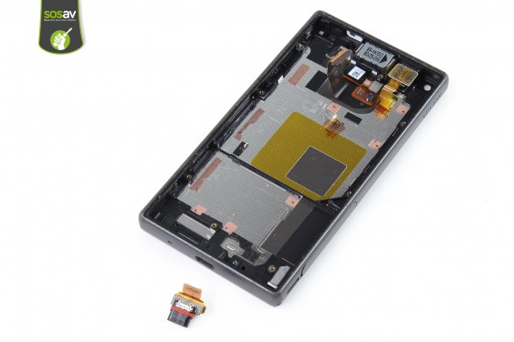

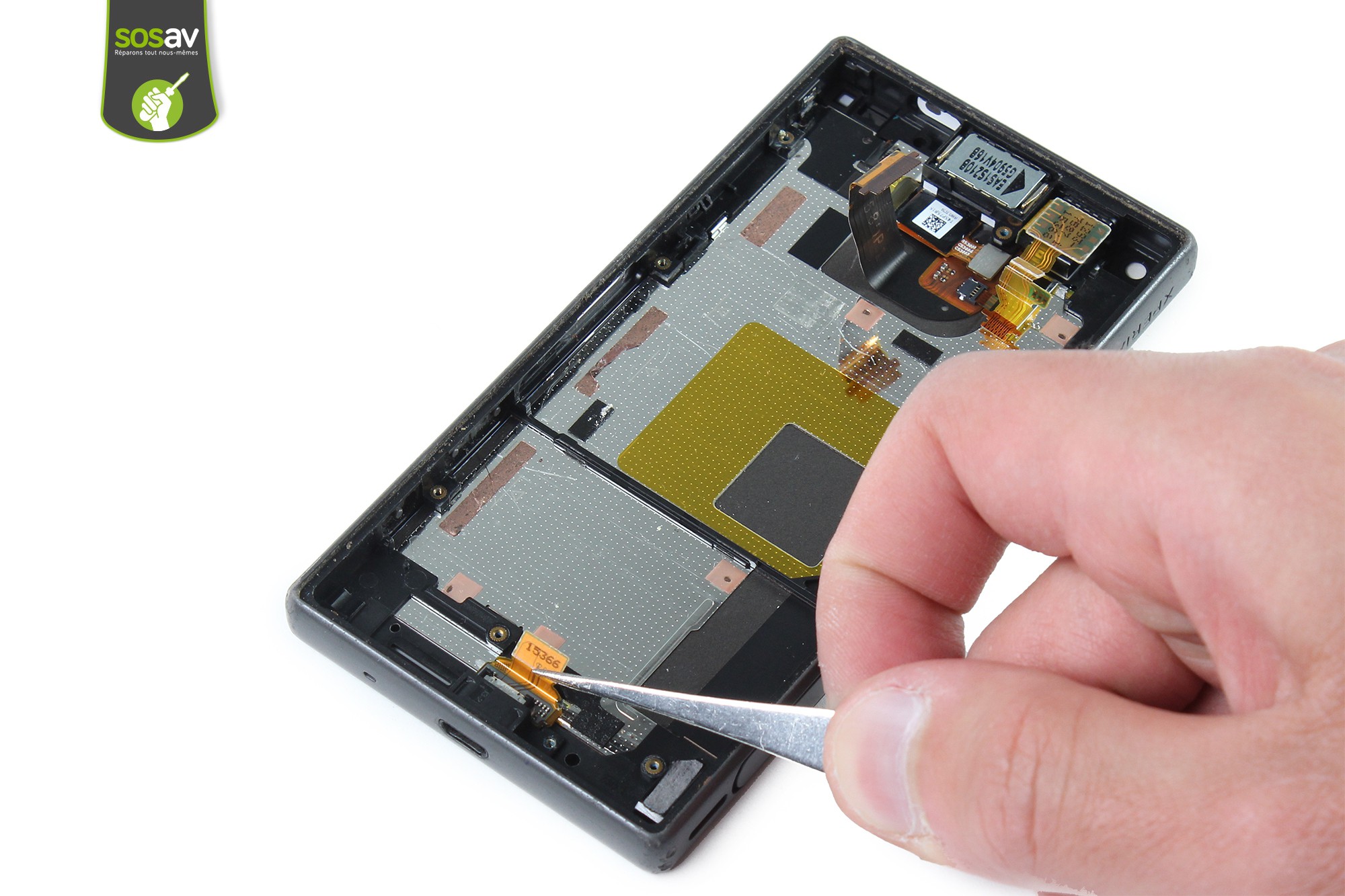

Avec la pince plate, retirez délicatement le connecteur de charge de son emplacemnt.
Etape 31

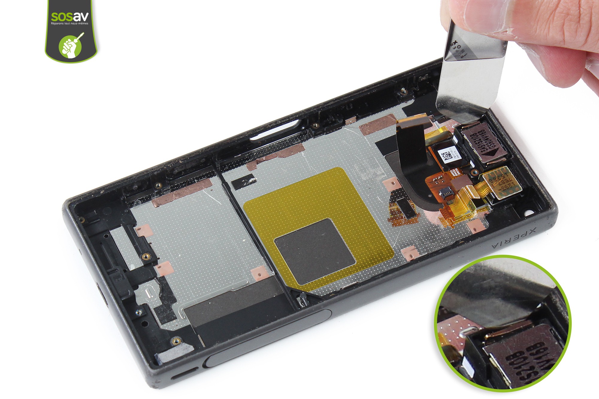

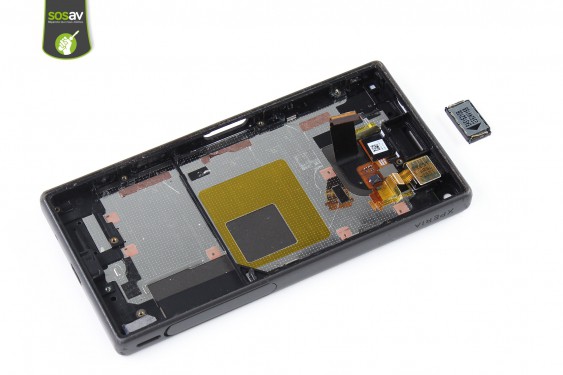

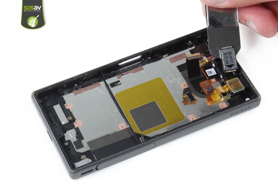

Puis insérez la spatule métallique iSesamo sous le haut-parleur interne et faîtes levier pour le déloger du châssis.
Etape 32

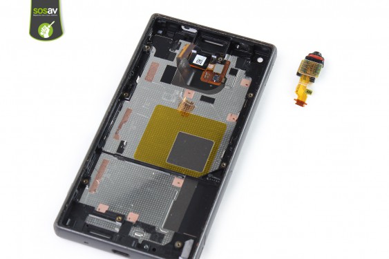

Enfin, de nouveau avec la spatule en nylon, retirez la prise jack de son interstice.Tous les composants interne sont démontés, il ne nous reste plus que l'écran.

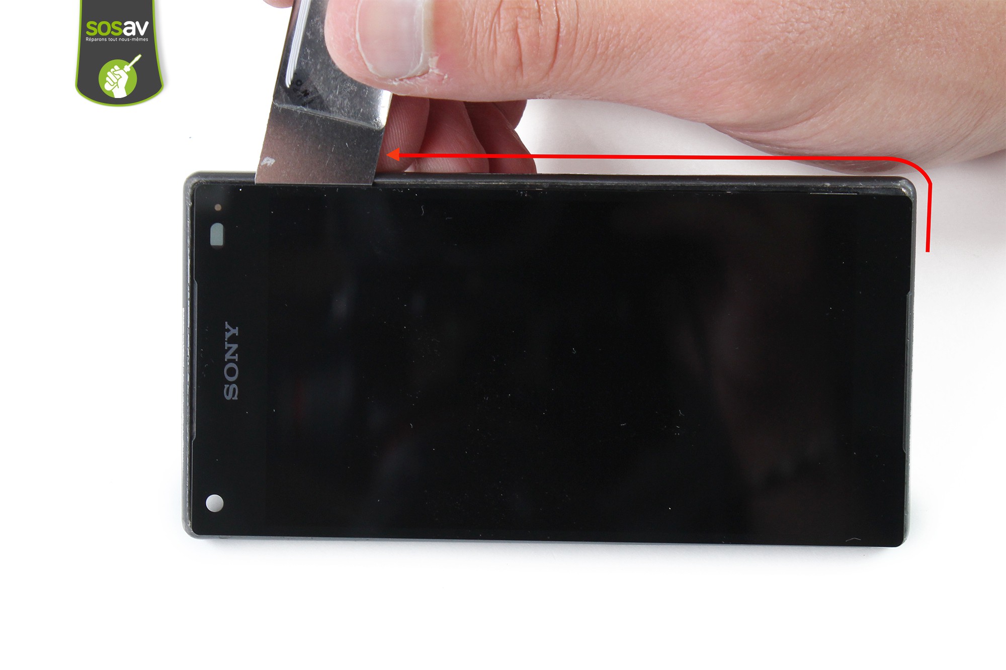

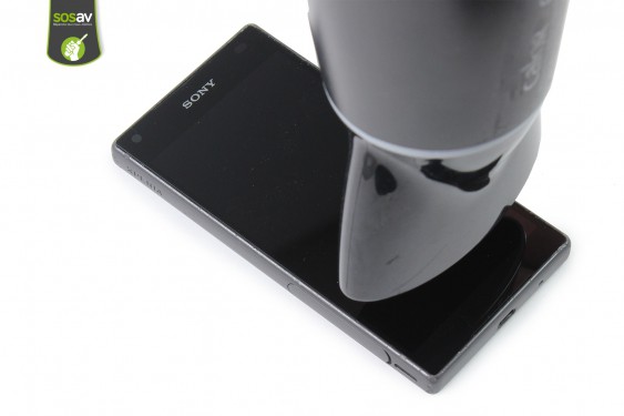

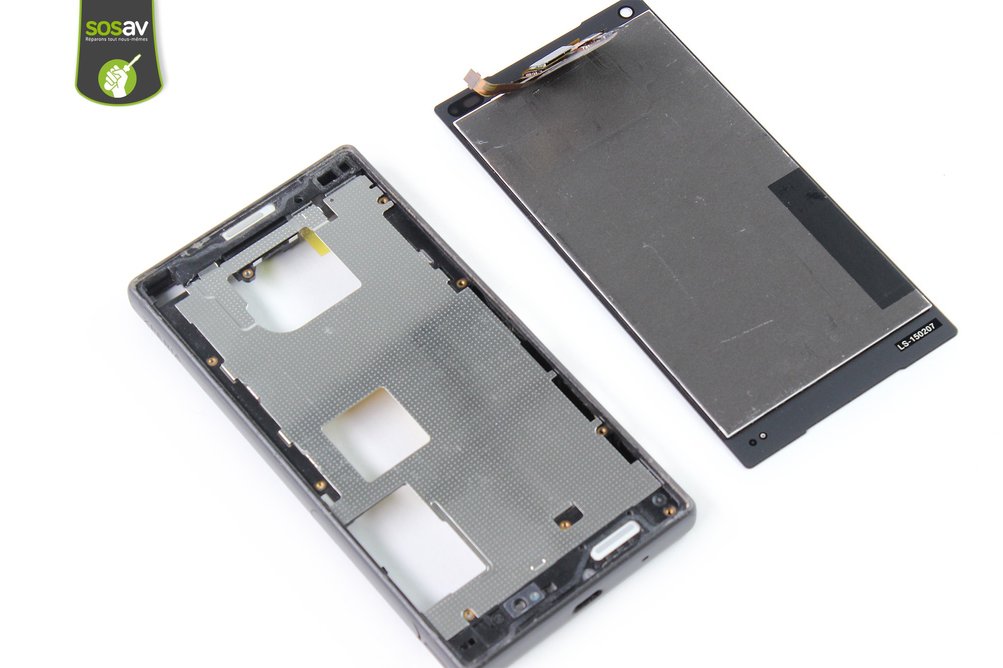

A l'aide d'un sèche-cheveux, rechauffez l'intégralité de l'écran pendant 1 minute.Cette opération a pour but de faire fondre la colle retenant l'écran au châssis. N'hésitez pas à répeter l'opération si cela est nécessaire.
Etape 34

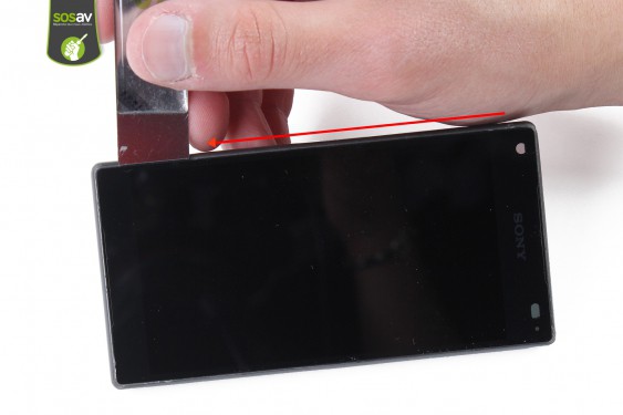

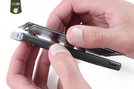

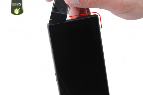

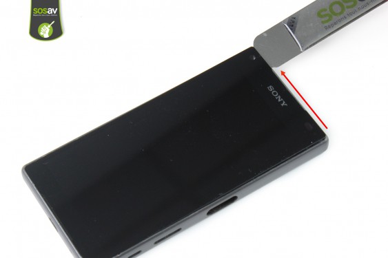

Insérez ensuite une spatule iSesamo entre l'écran et le châssis puis, tout en remontant vers le haut, faites très délicatement levier et glissez la spatule le long des bords de l'écran.
Etape 35

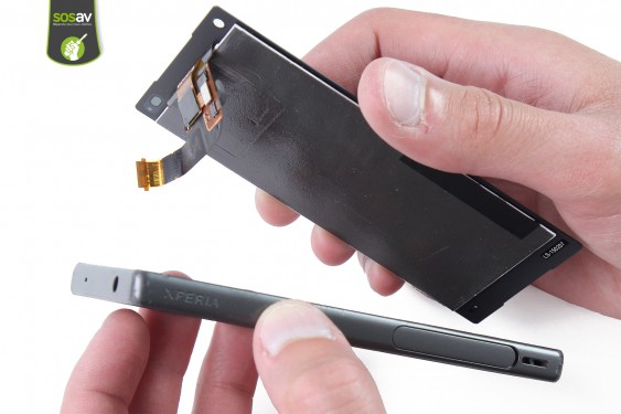

Poursuivez l'opération jusqu'à ce que l'écran se décolle totallement.
Etape 36
Le châssis externe Xperia Z5 compact est entièrement démonté.Vous pouvez le remplacer par une pièce neuve si cela est nécessaire.
