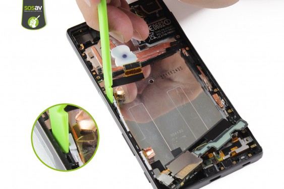

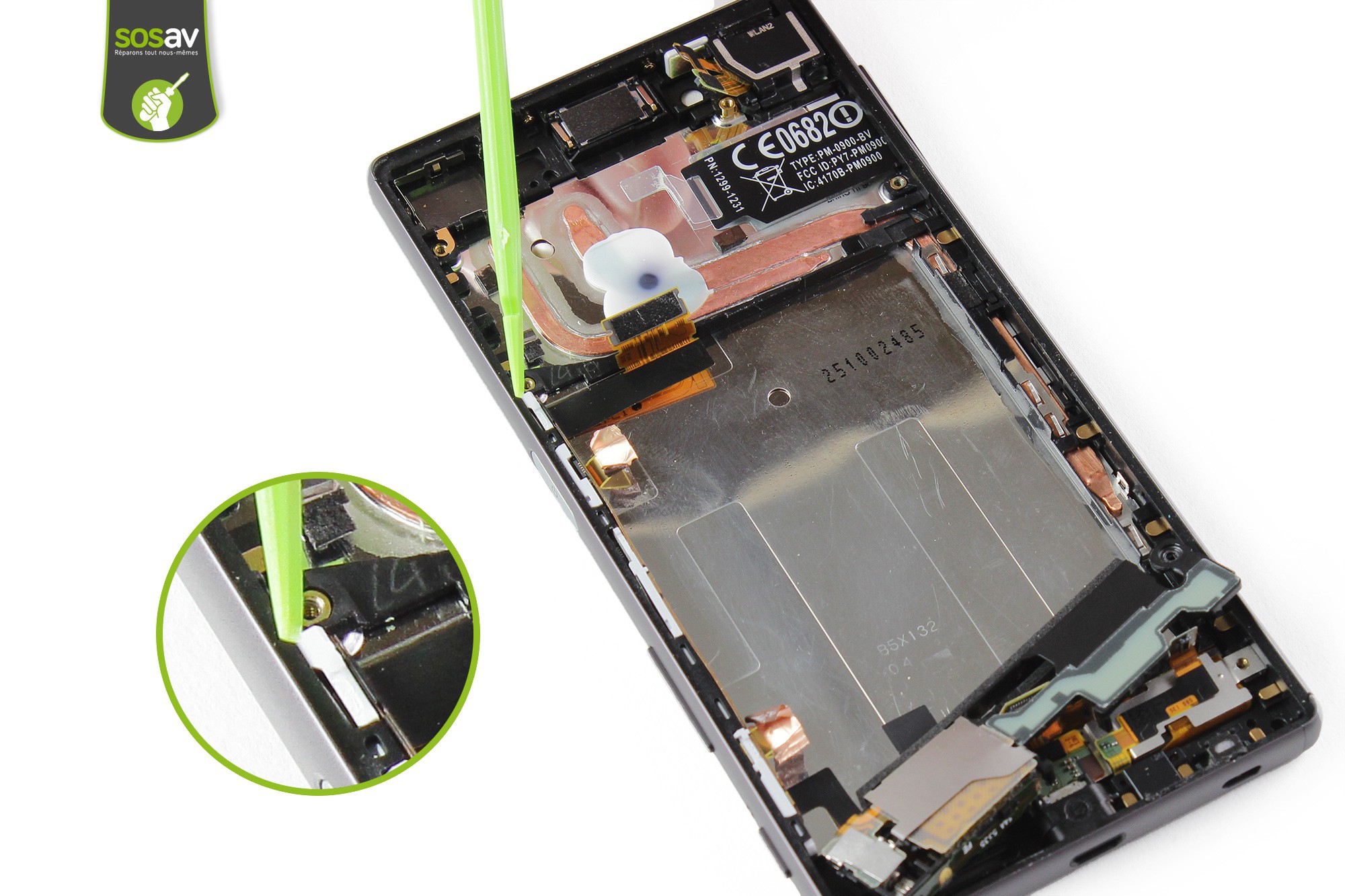

Placez le côté plat de la spatule sous la carte mère afin de la soulever.
Etape 29
Saisissez la carte mère afin de l'extraire du châssis.
Etape 30

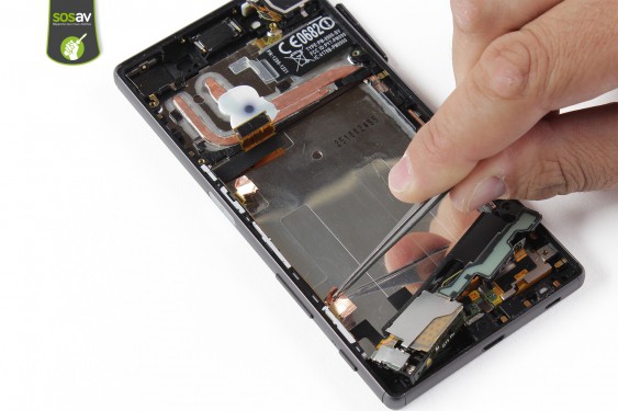

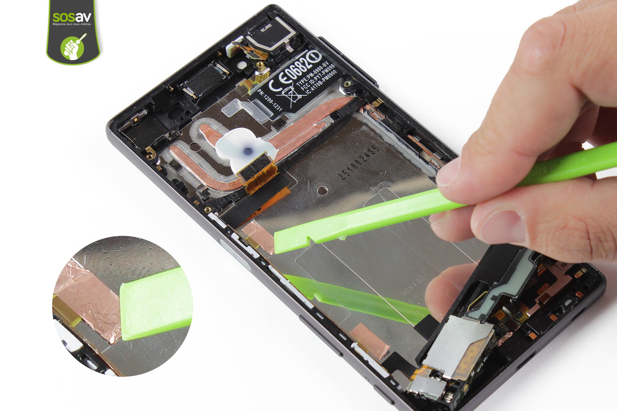

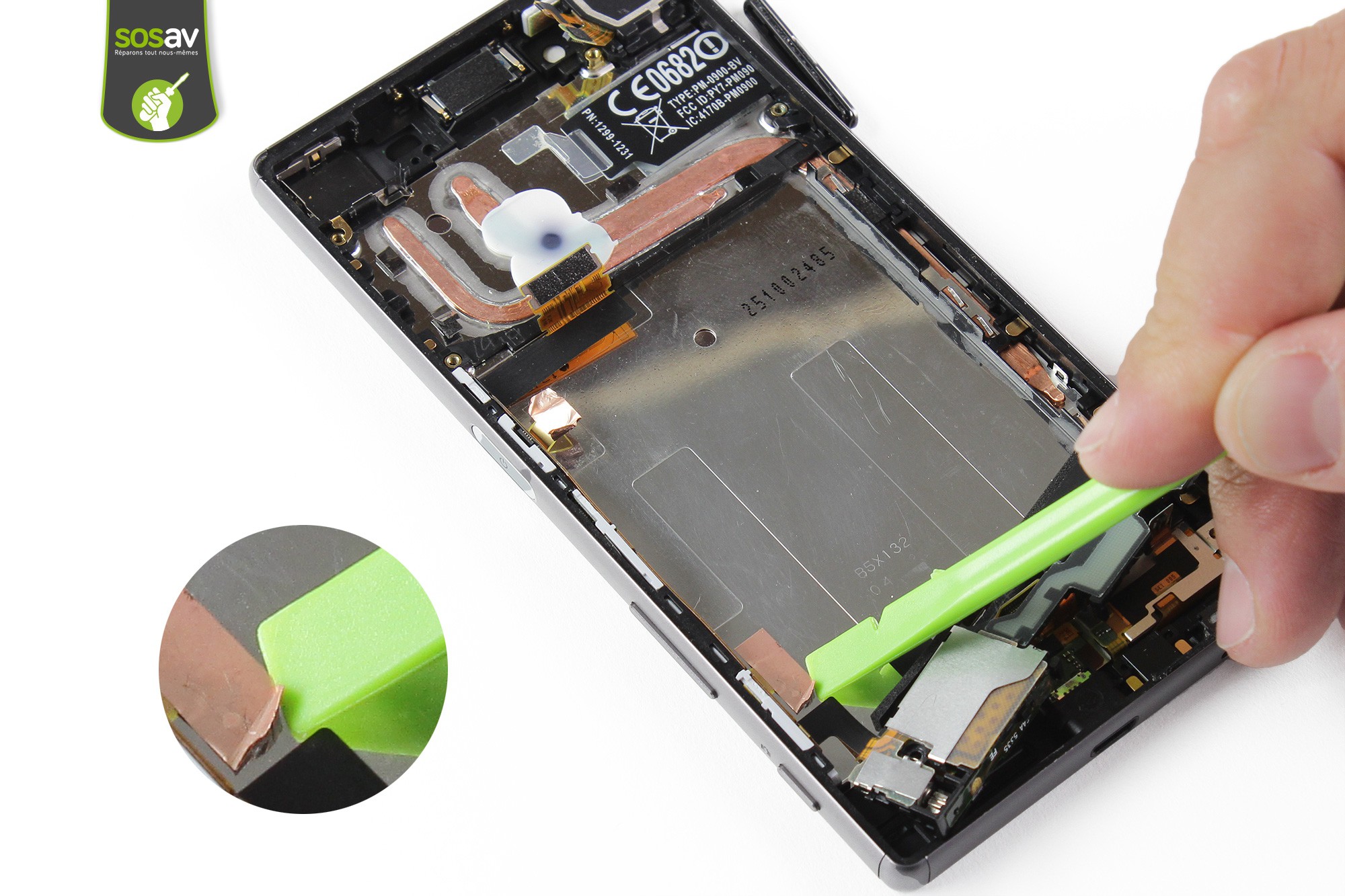

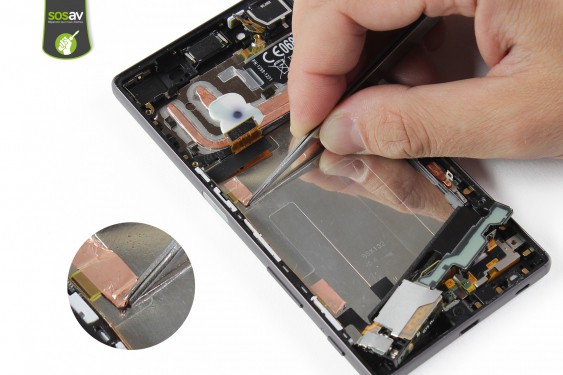

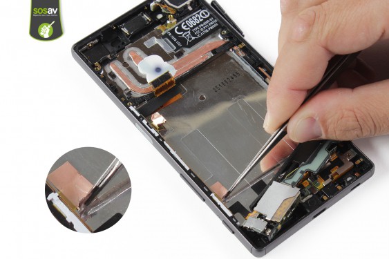

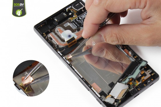

Décollez délicatement le petit sticker cuivré du châssis avec la spatule en nylon.
Etape 31
Recommencez avec le deuxième sticker placé en-dessous.
Etape 32

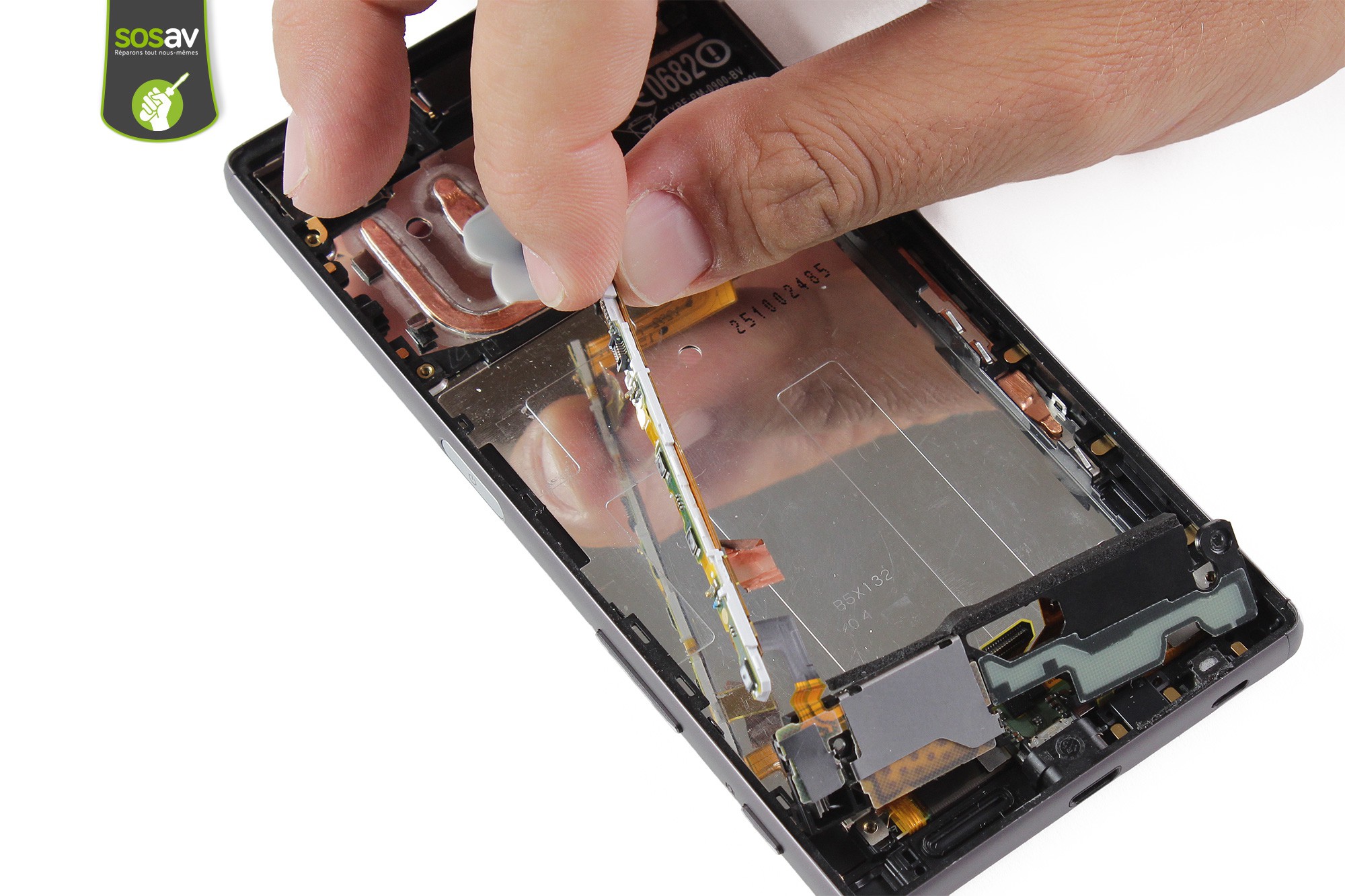

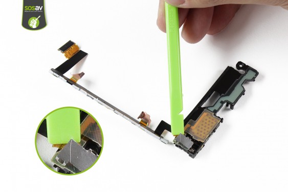

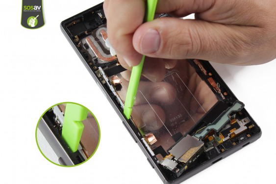

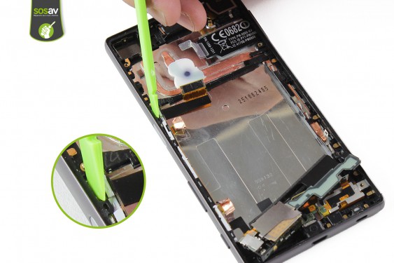

Commencez par pousser doucement la nappe des boutons, pour l'extraire du châssis.
Etape 33

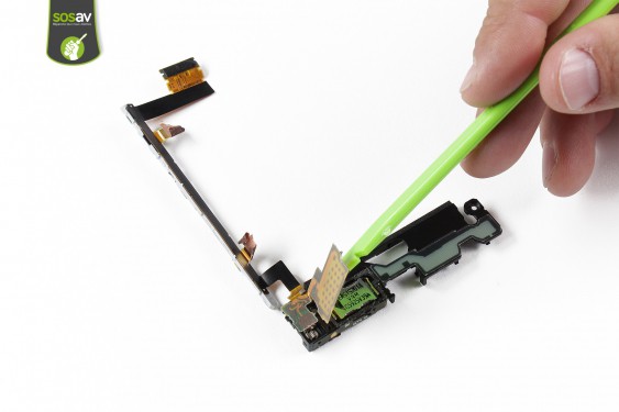

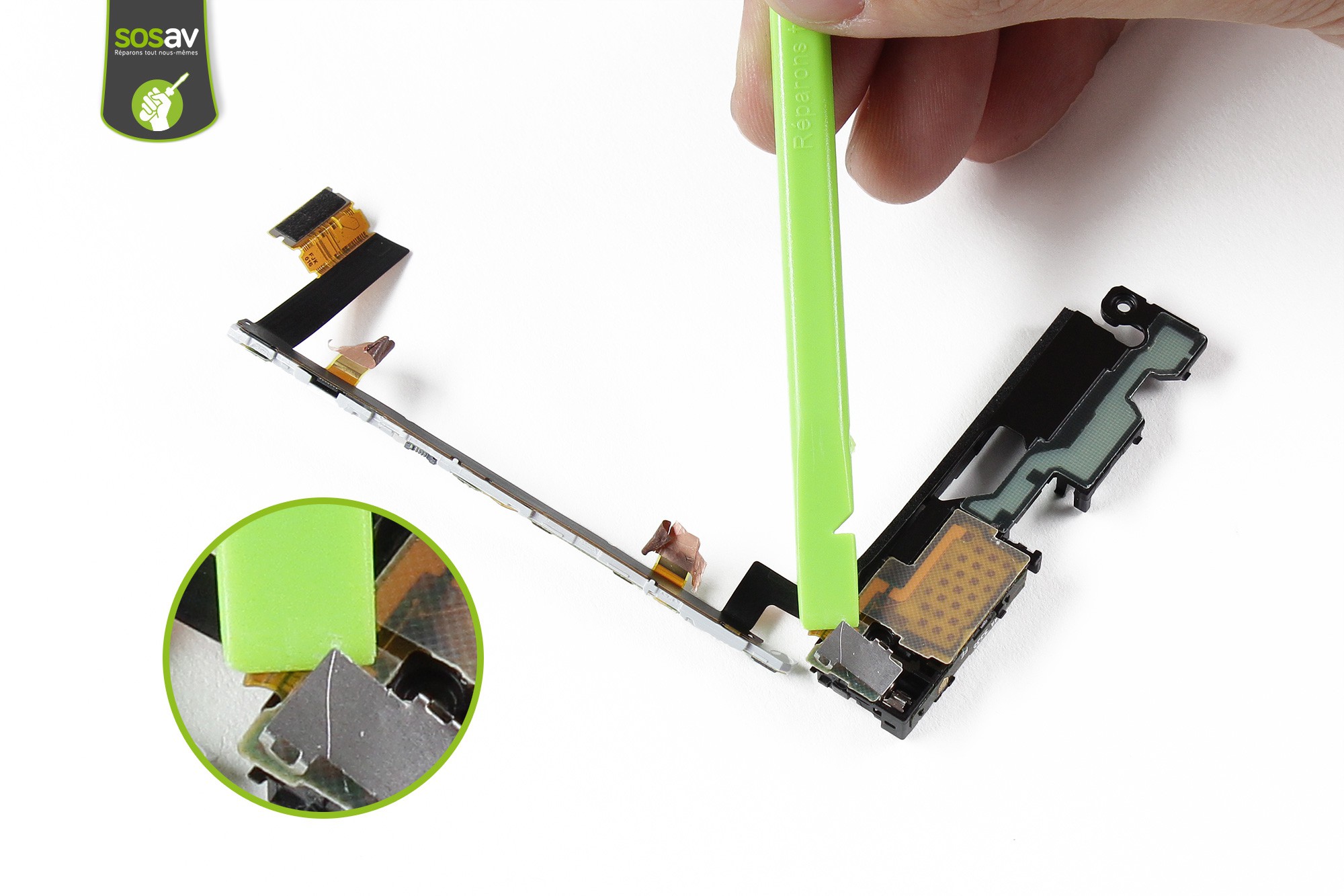

A présent, saisissez la nappe, en enlevant l'ensemble relié au bloc haut-parleur.
Etape 34

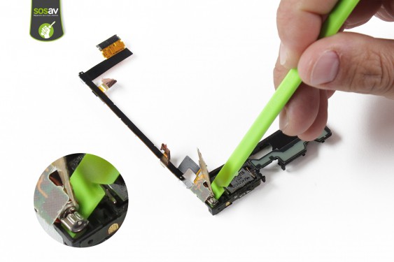

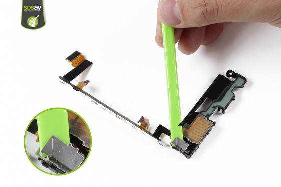

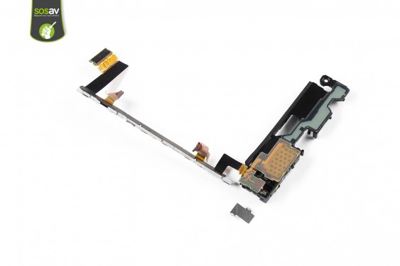

Reposez la nappe, afin de retirer la plaque en métal qui recouvre le haut-parleur.
Etape 35

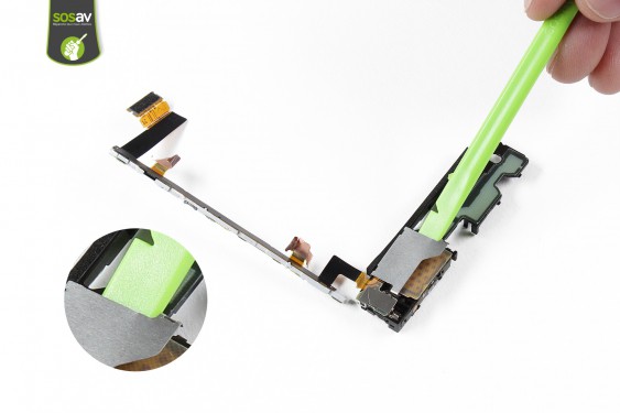

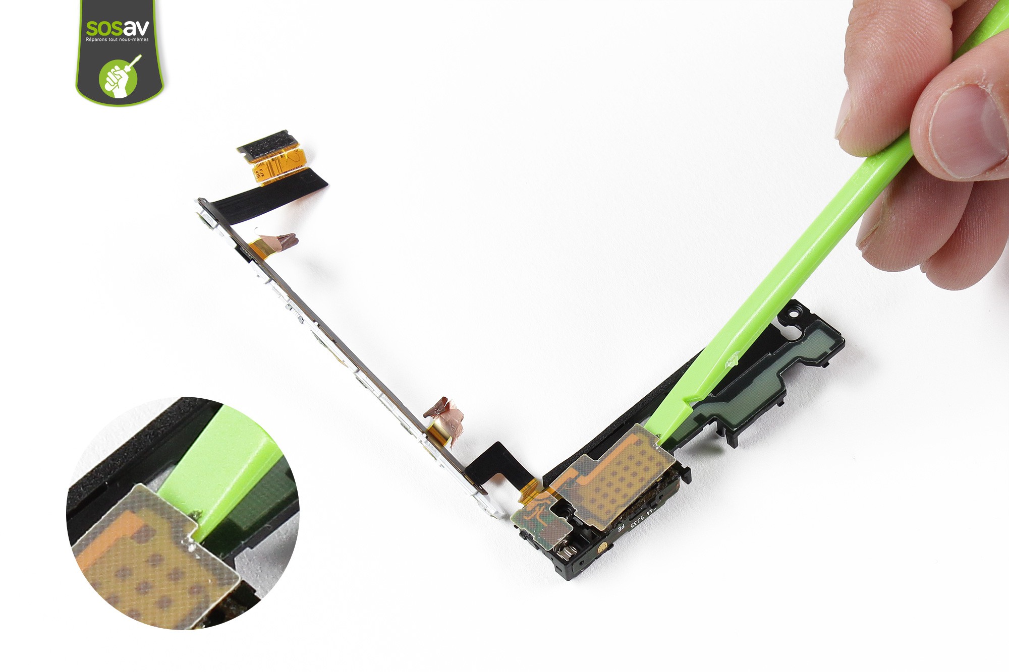

Puis enlevez la plaque qui recouvre le vibreur
Etape 36

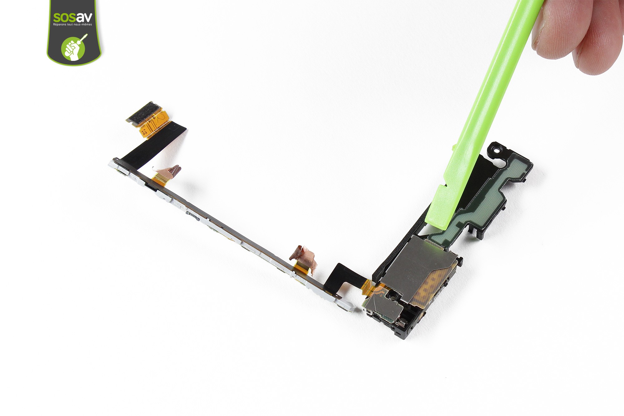

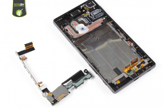

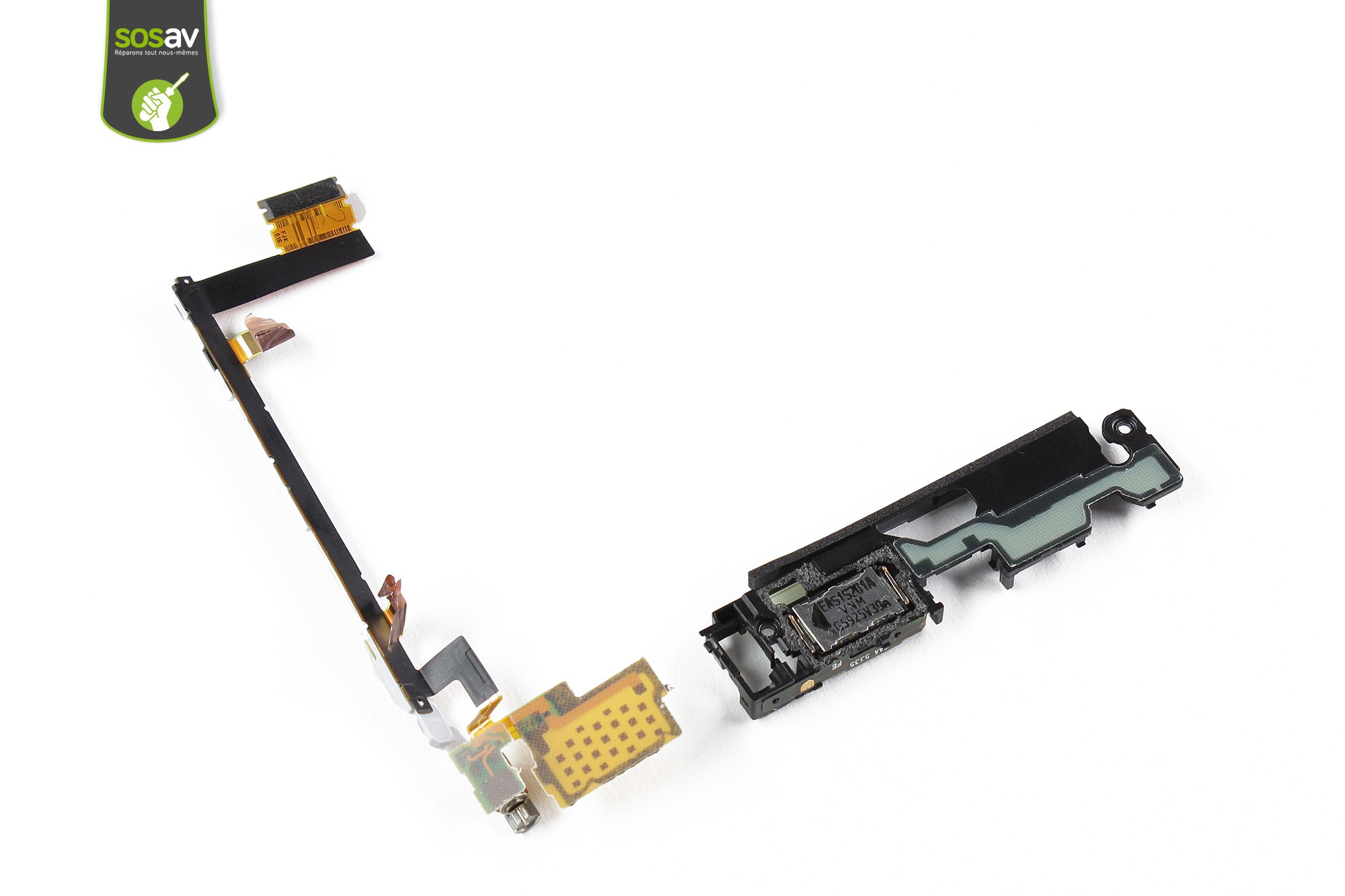

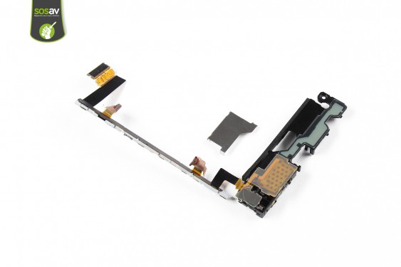

A présent, ôtez complètement la nappe du bloc haut-parleur.
Etape 37
La nappe des boutons du Xperia Z5 est entièrement démontée.Changez-la par une nouvelle en cas de problème de gestion du volume ou de l'appareil photo via les boutons.
