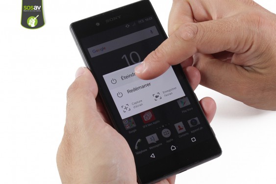

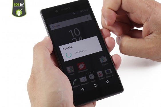

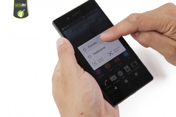

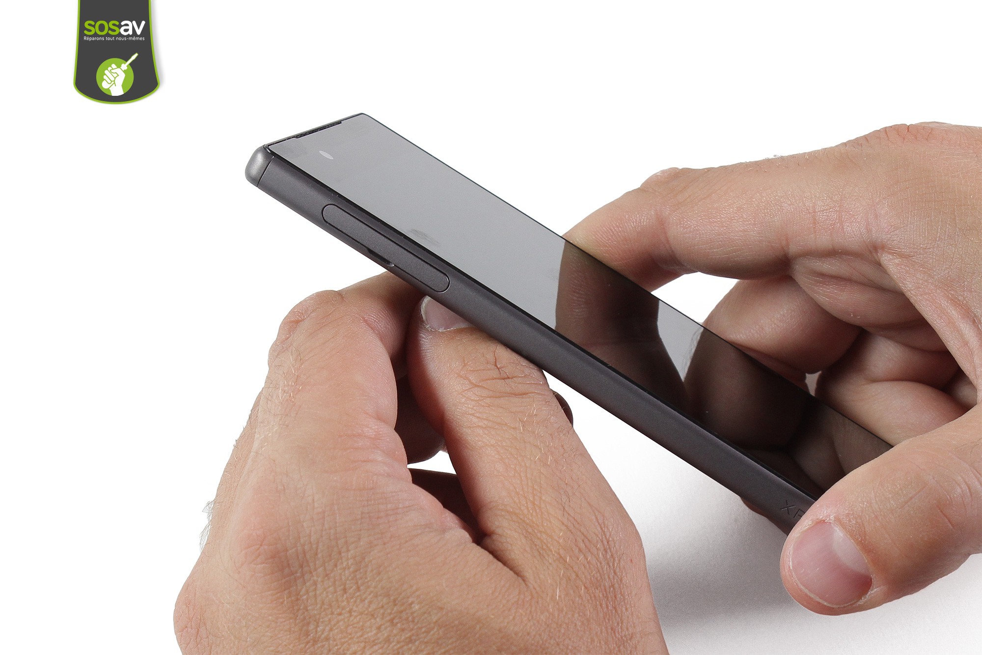

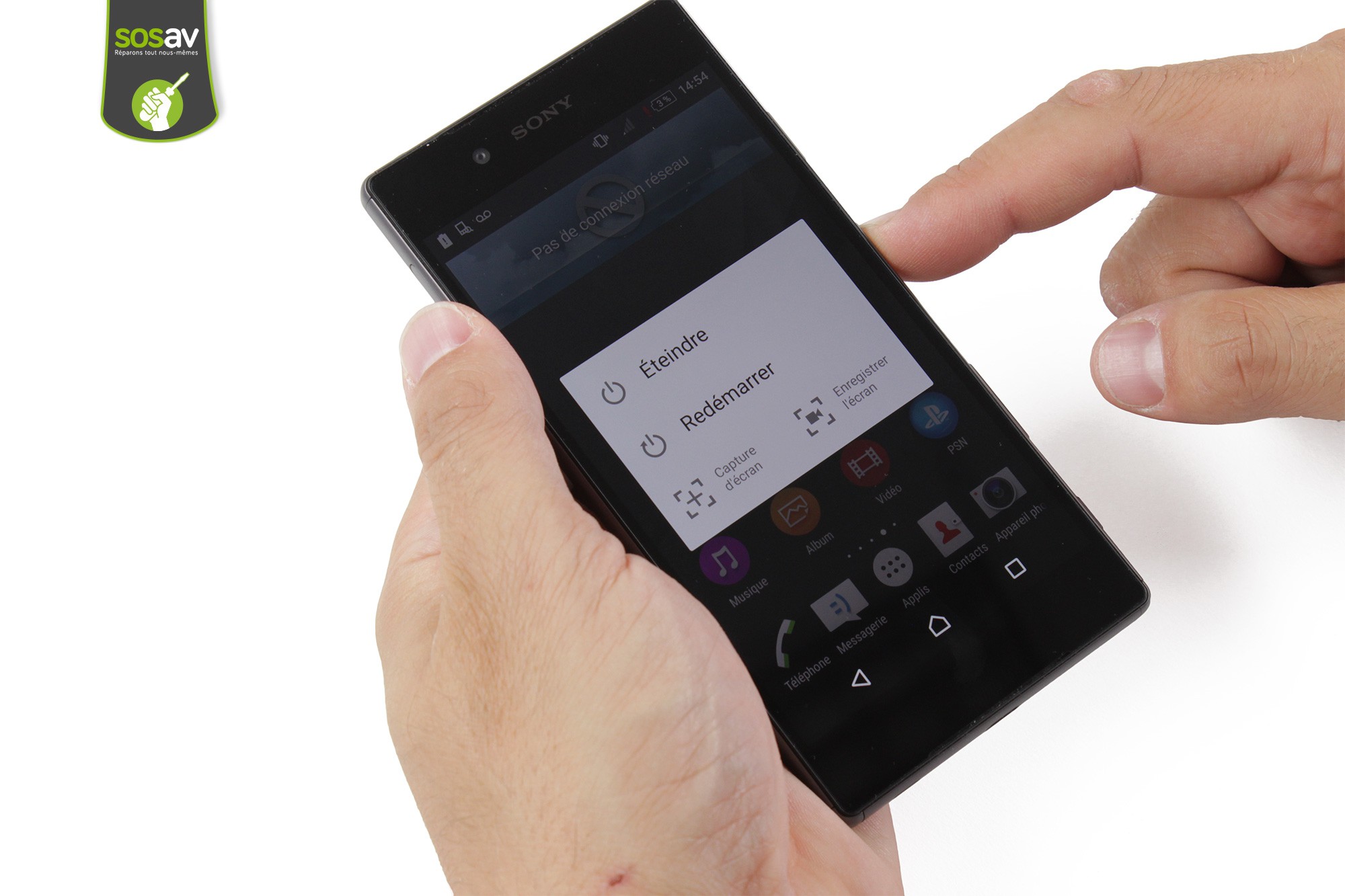

Avant de procéder au démontage de l'écran tactile / LCD du Xperia Z5, il est nécessaire pour des raisons de sécurité évidentes de l'éteindre.Pour cela, appuyez quelques secondes sur le bouton d'allumage, choisissez l'option "Eteindre".

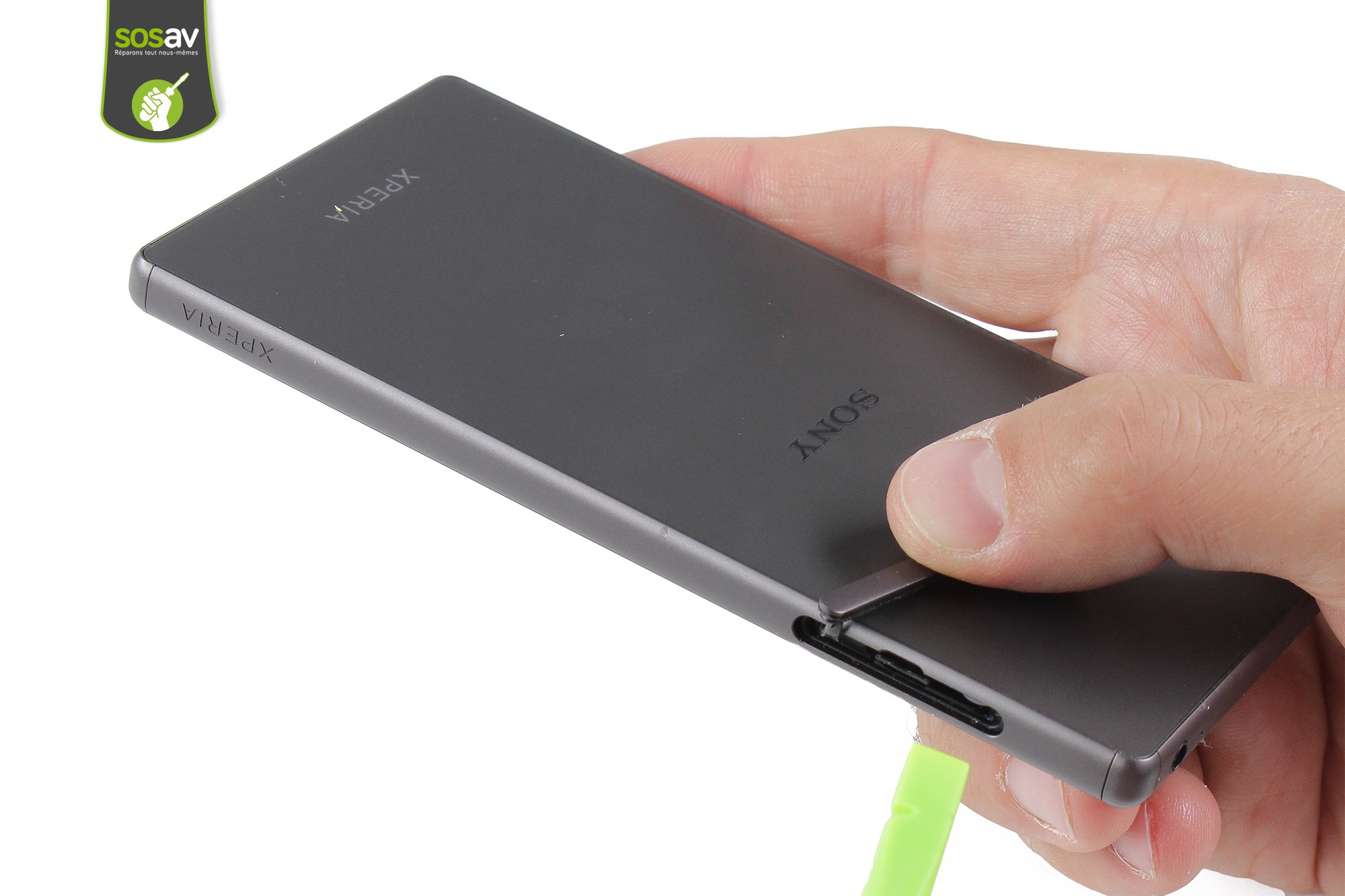

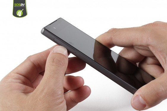

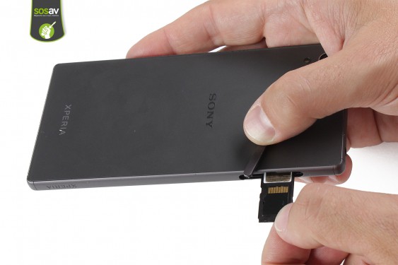

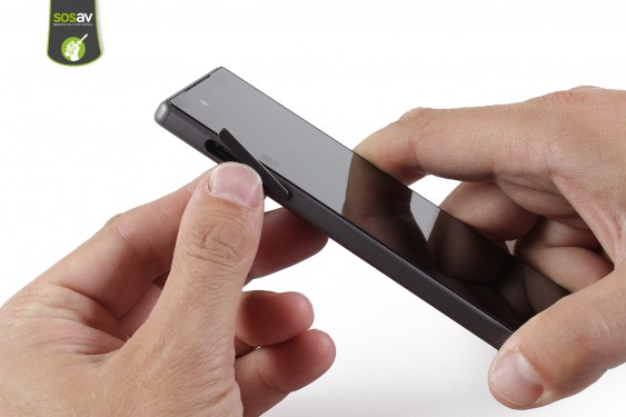

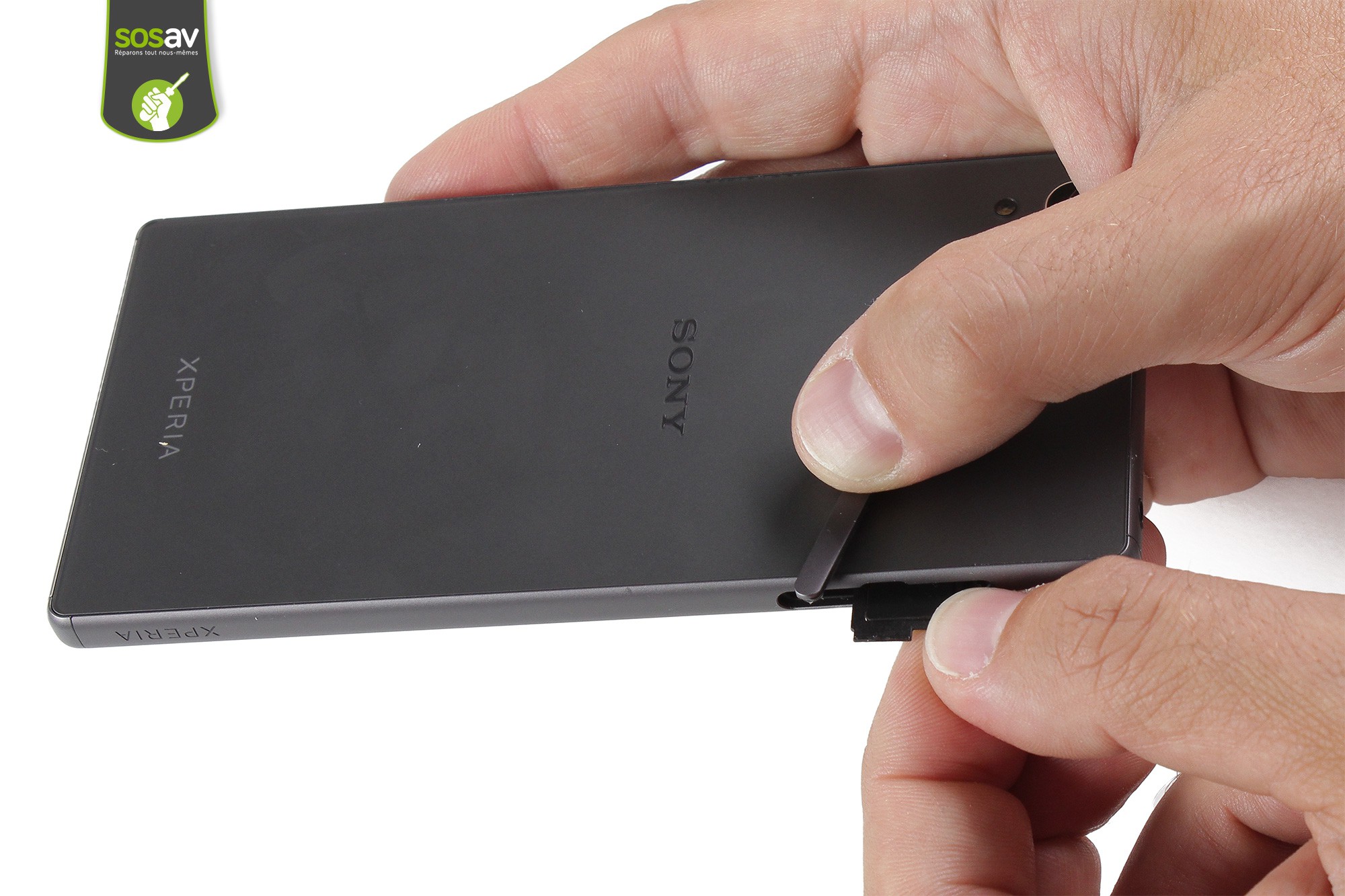

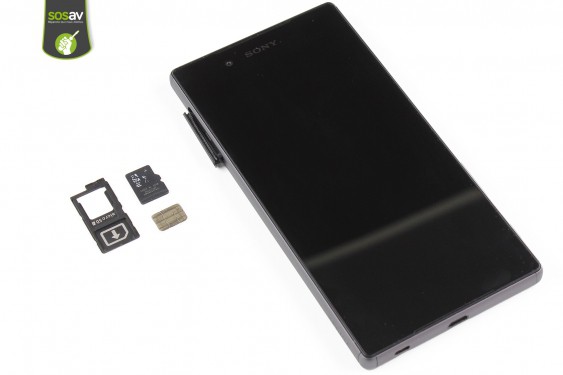

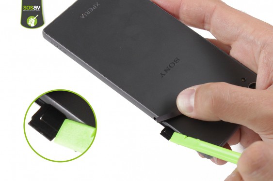

Ouvrez le cache de protection dissimulant les cartes SIM et Micro SD.
Avec la spatule en nylon, procédez au retrait de la carte MicroSD / SIM en tirant sur l'ergo du support cartes.
Vous pouvez retirer le tiroir de la carte MicroSD / SIM.

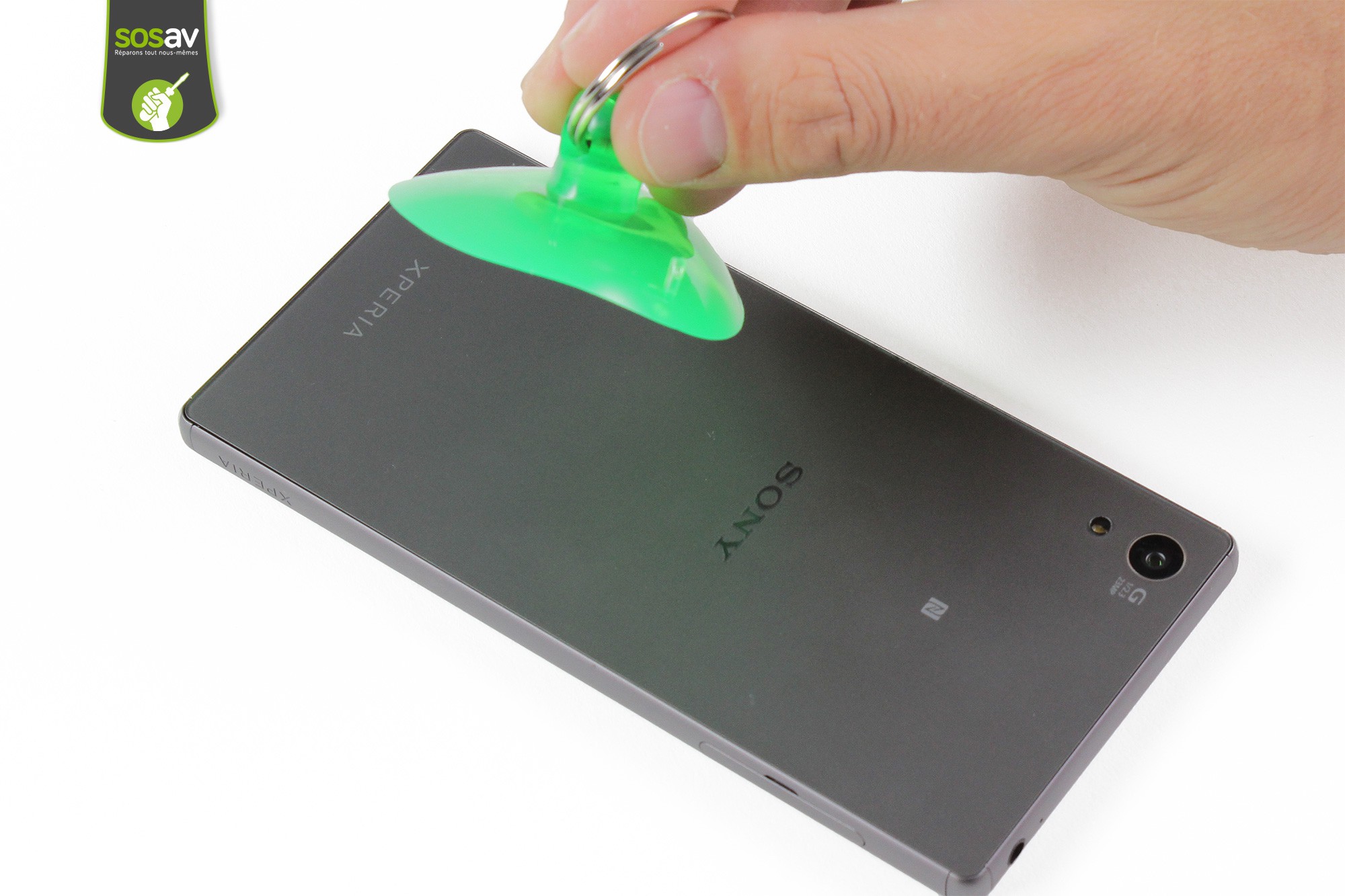

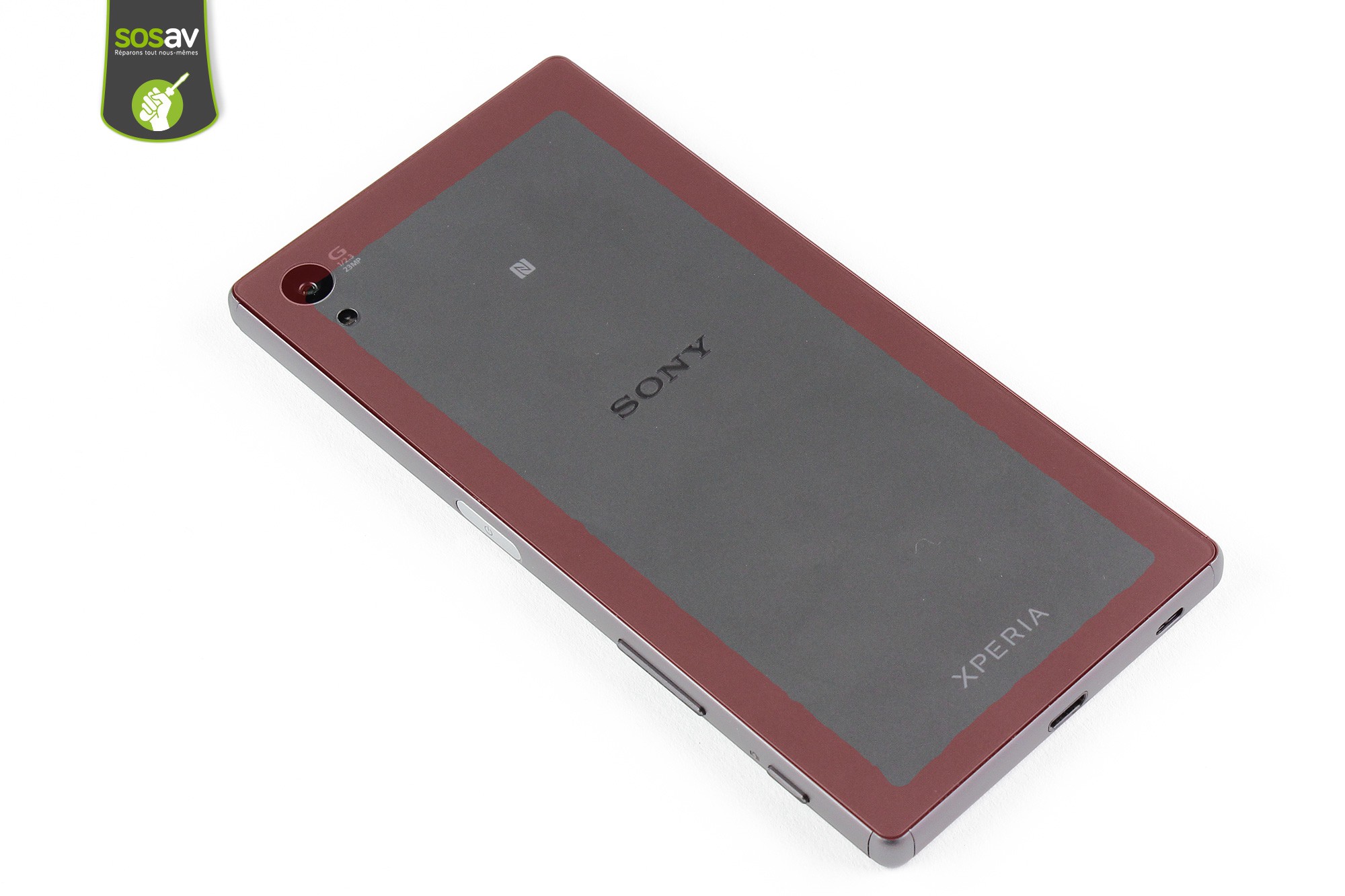

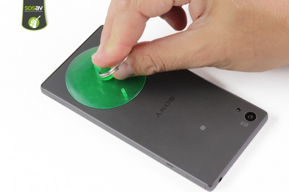

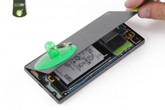

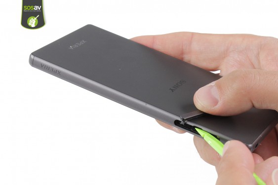

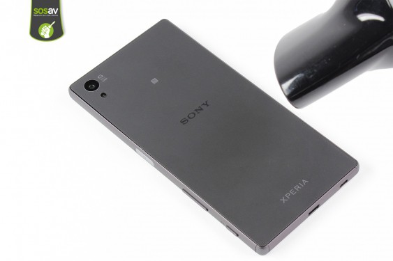

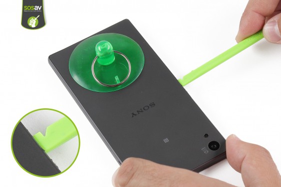

A l'aide d'un sèche-cheveux, chauffez la façade arrière environ une minute en insistant bien sur la zone en rouge, comme indiqué sur la photo.Cette opération a pour but de ramollir la colle maintenant la façade arrière.

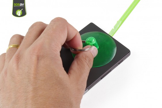

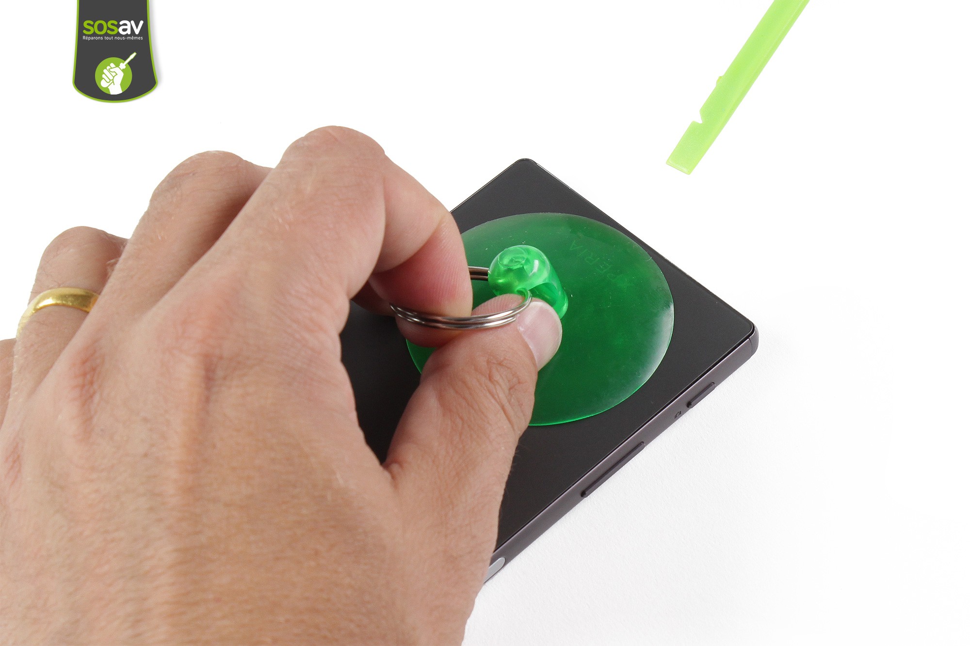

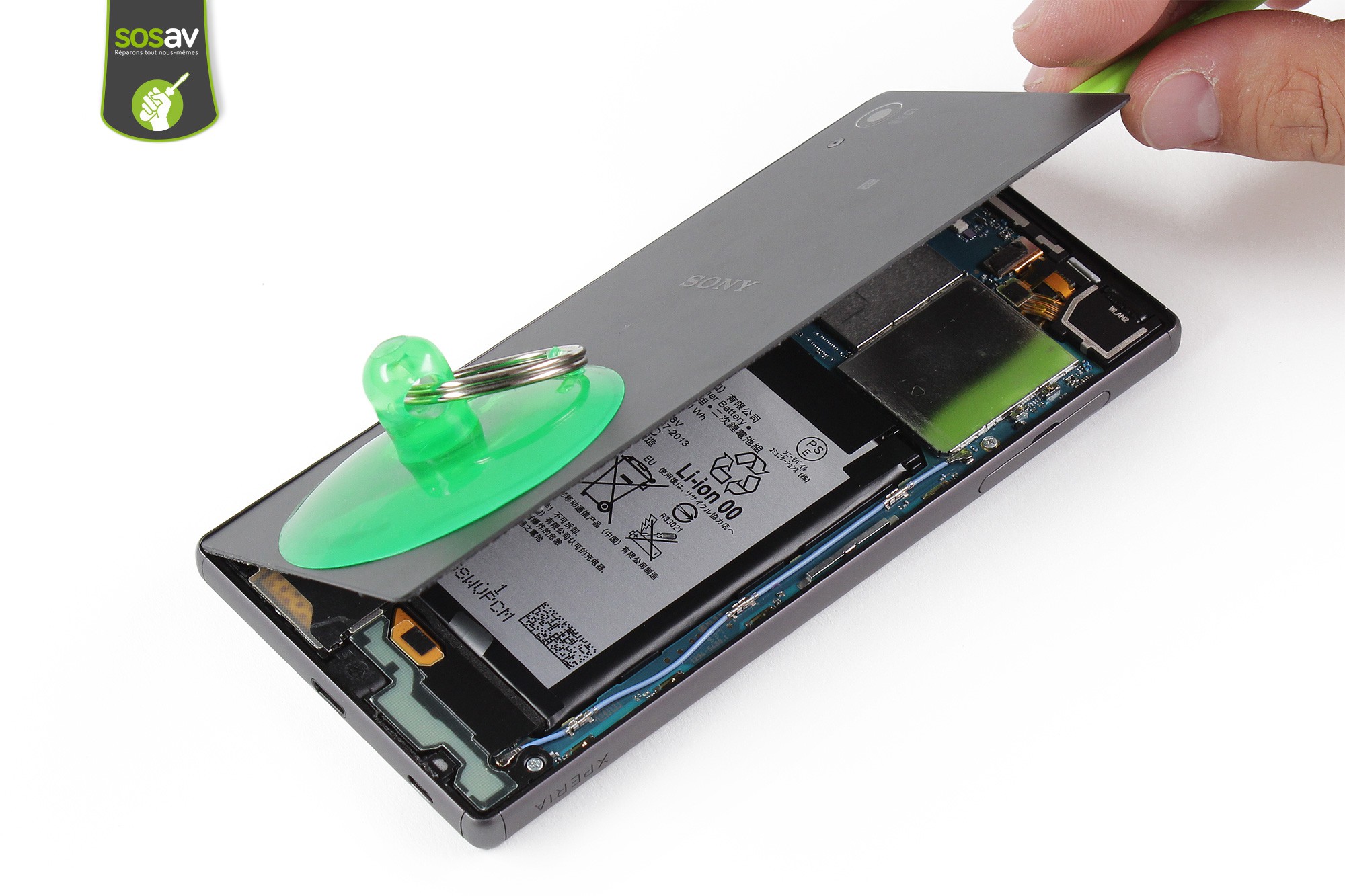

Puis placez la ventouse sur le bas de la façade.

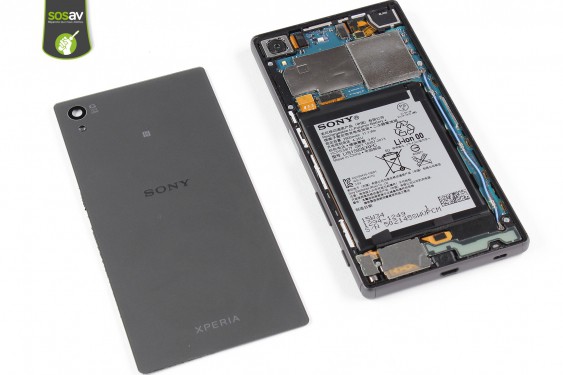

Tirez délicatement sur la ventouse pour insérer le côté plat de la spatule sous la façade afin de commencer à la décoller du châssis.Puis, glissez la spatule de chaque côté de la façade arrière pour continuer à la décoller.
Levez délicatemment la façade arrière, en verifiant, que la colle n'y adhère plus.La façade arrière du Xperia Z5 est désormais démontée.

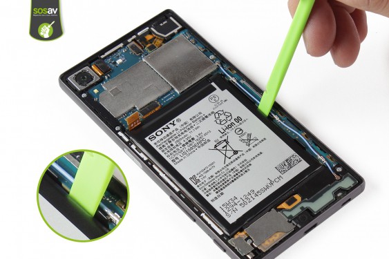

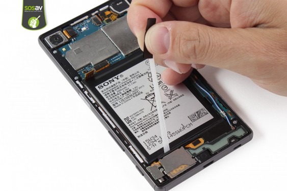

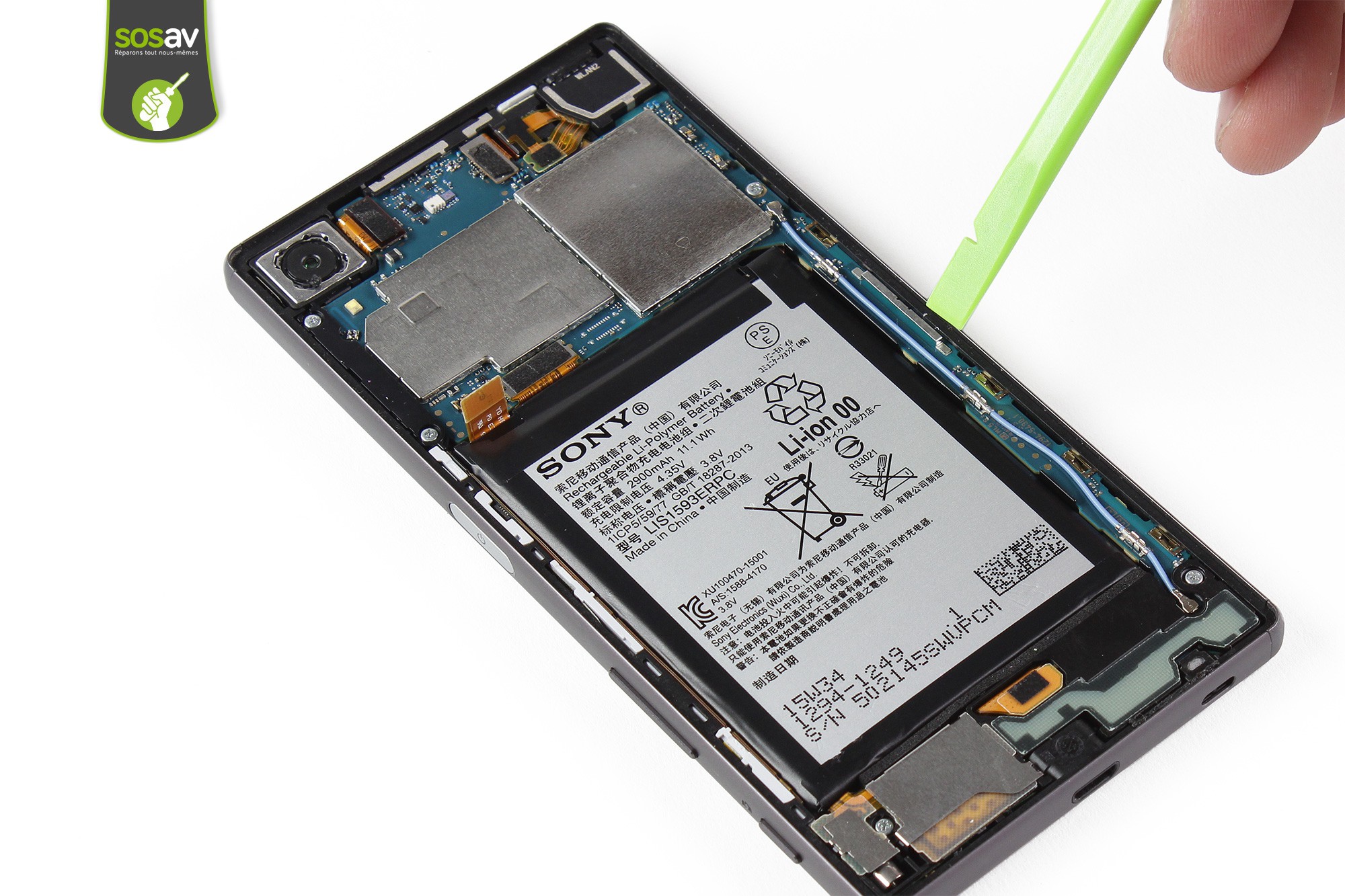

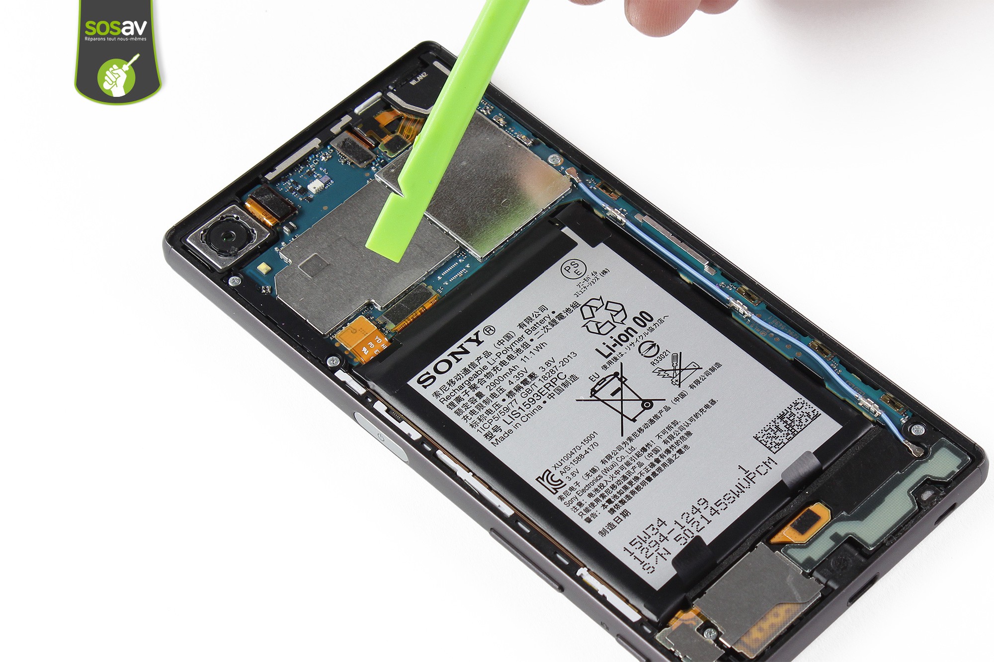

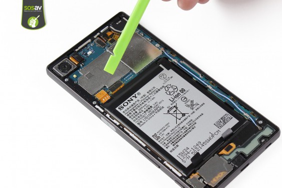

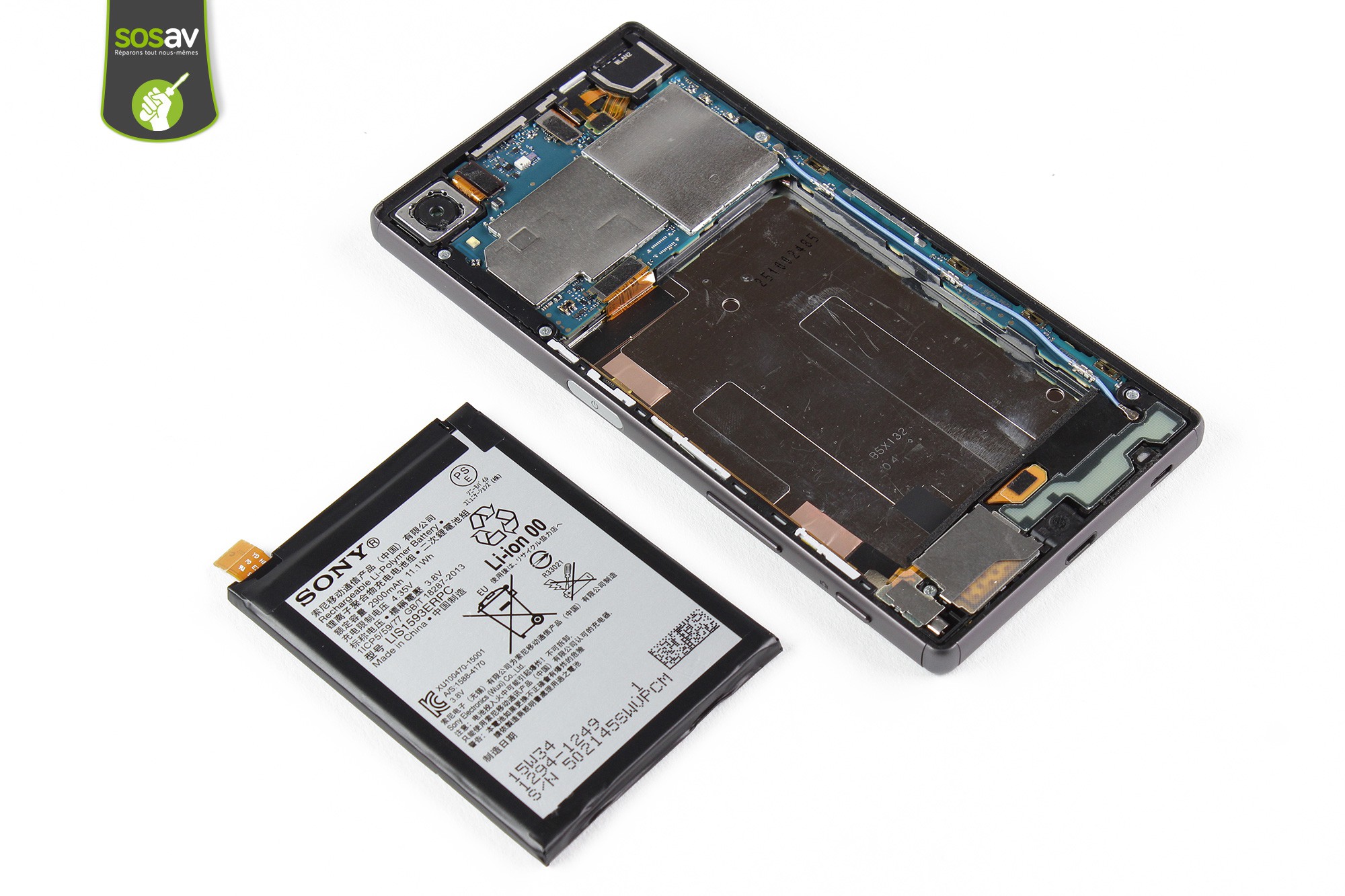

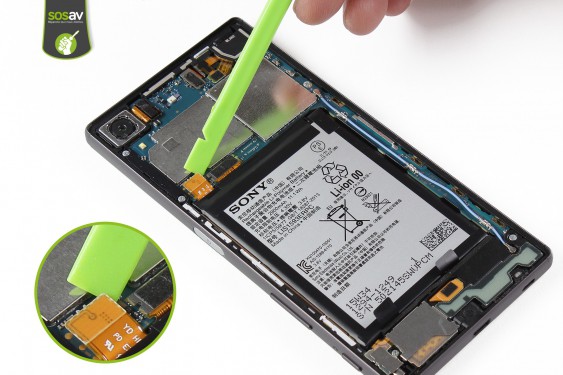

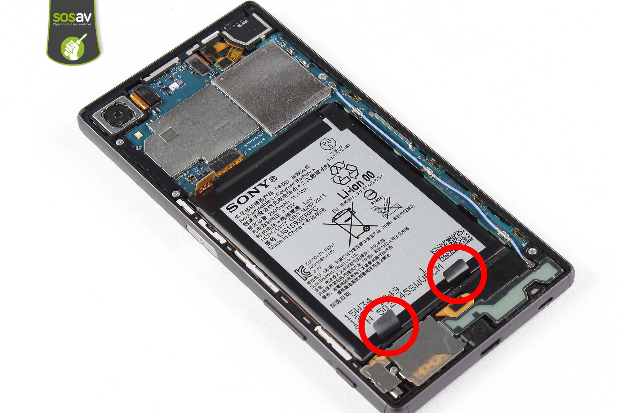

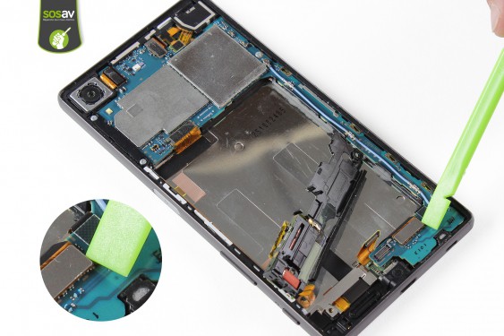

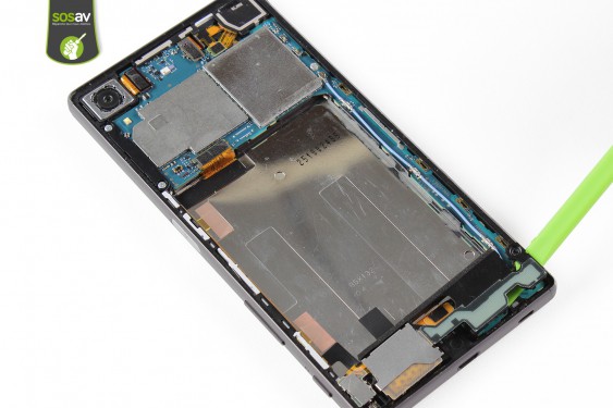

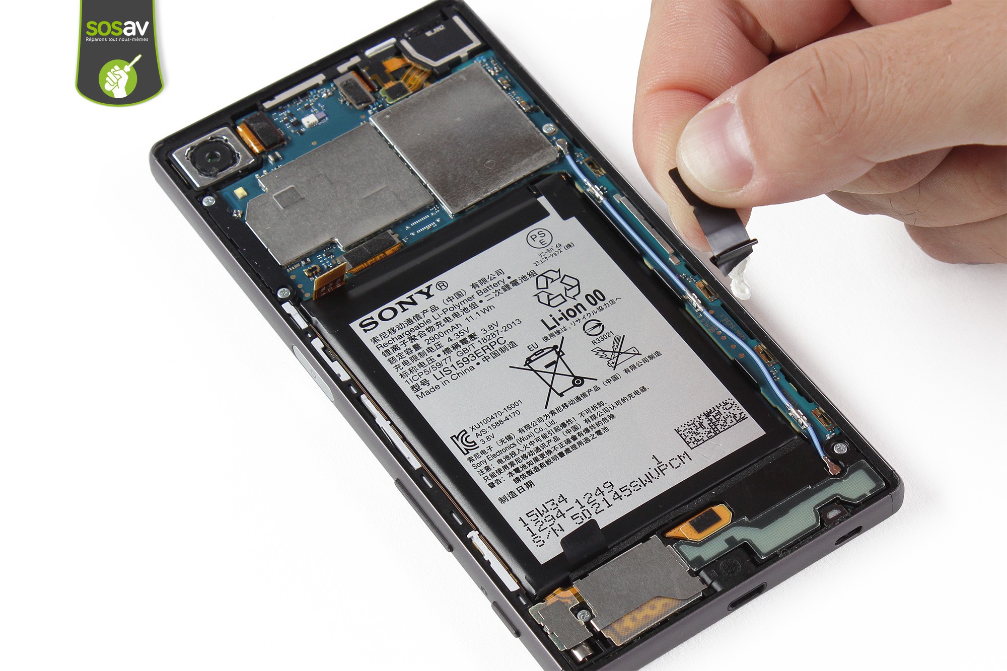

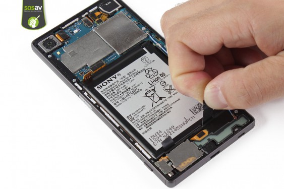

Conservez la spatule en nylon afin de débrancher le connecteur de la batterie.

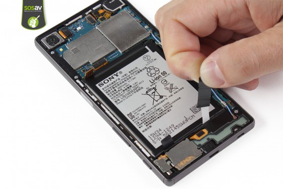

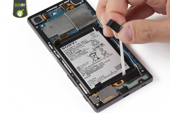

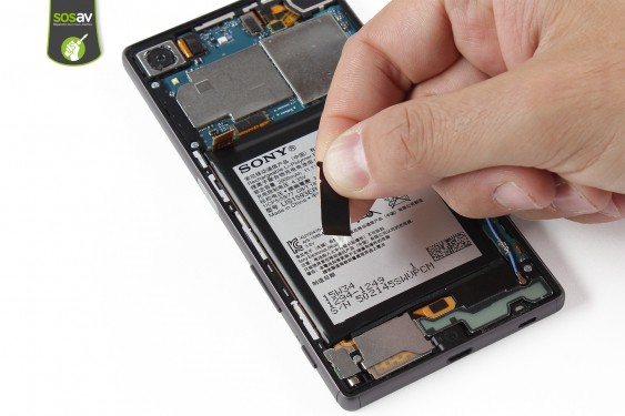

Saisissez la languette située sur la bas de la batterie, puis tirez très délicatement jusqu'a ce qu'elle sorte complètement.
Répétez l'opération pour la 2ème languette.

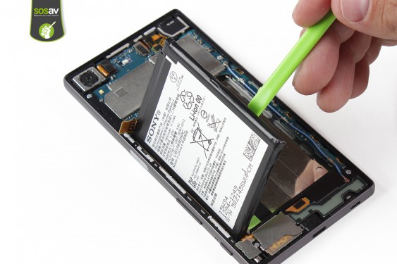

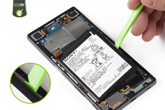

Soulevez la batterie à l'aide de la spatule en nylon
La batterie de votre Sony Xperia Z5 est maintenant retirée.

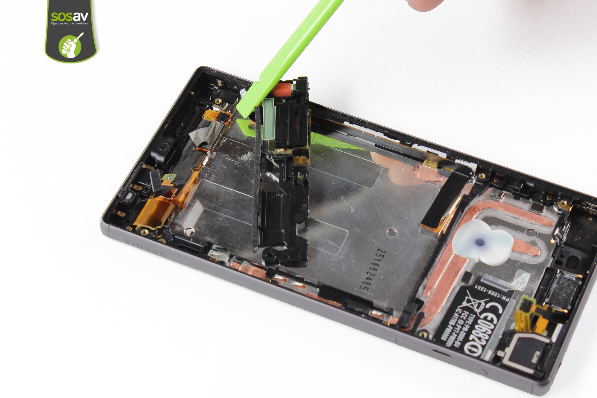

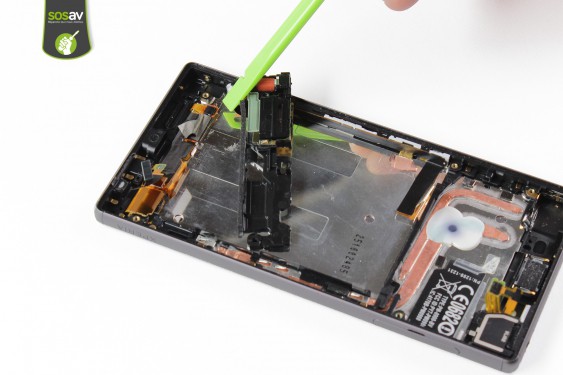

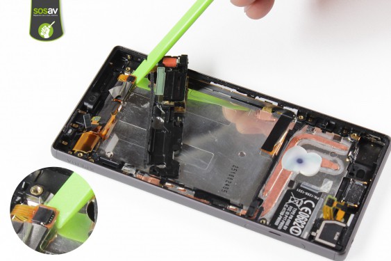

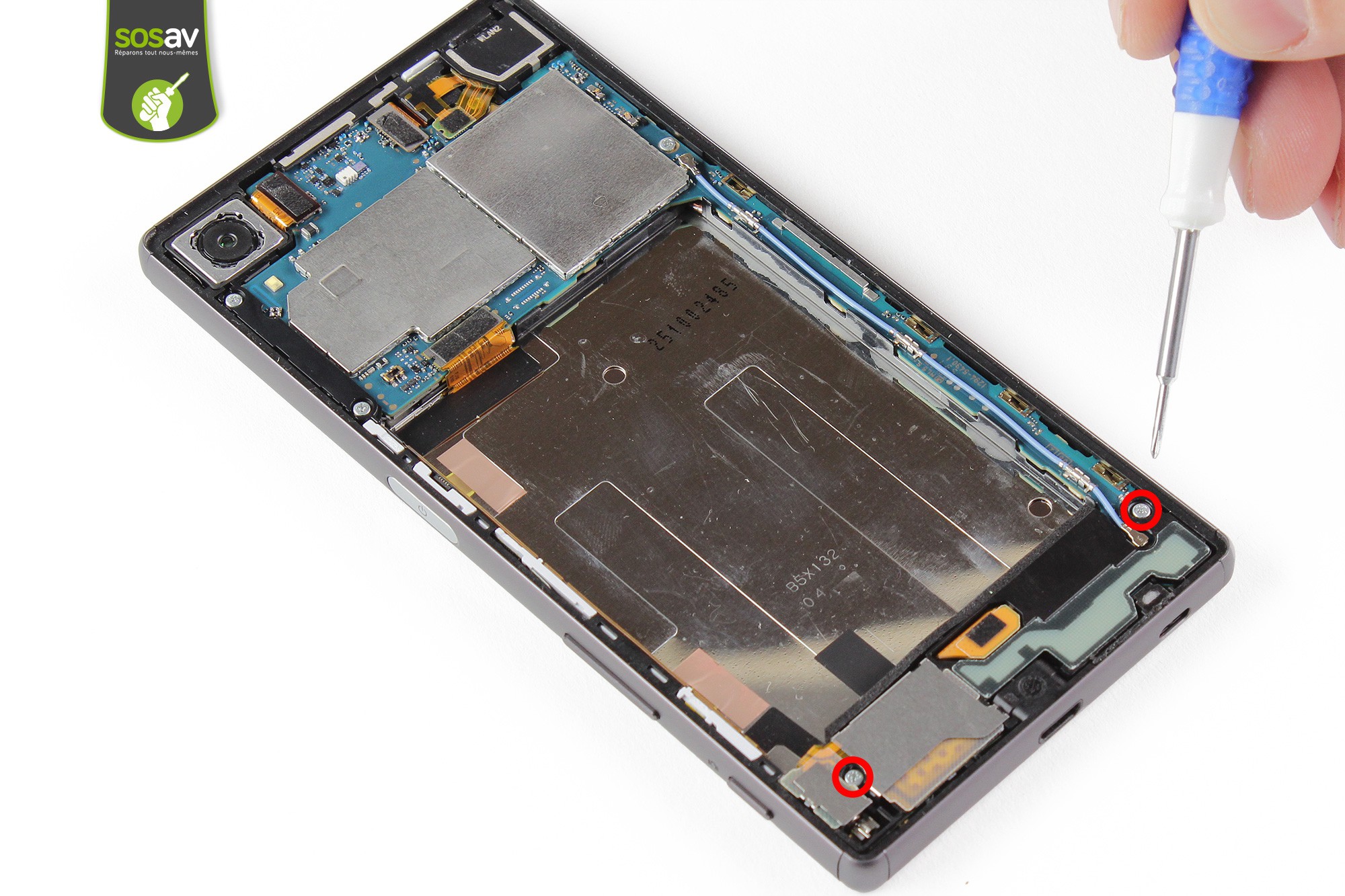

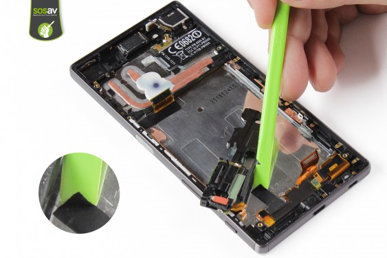

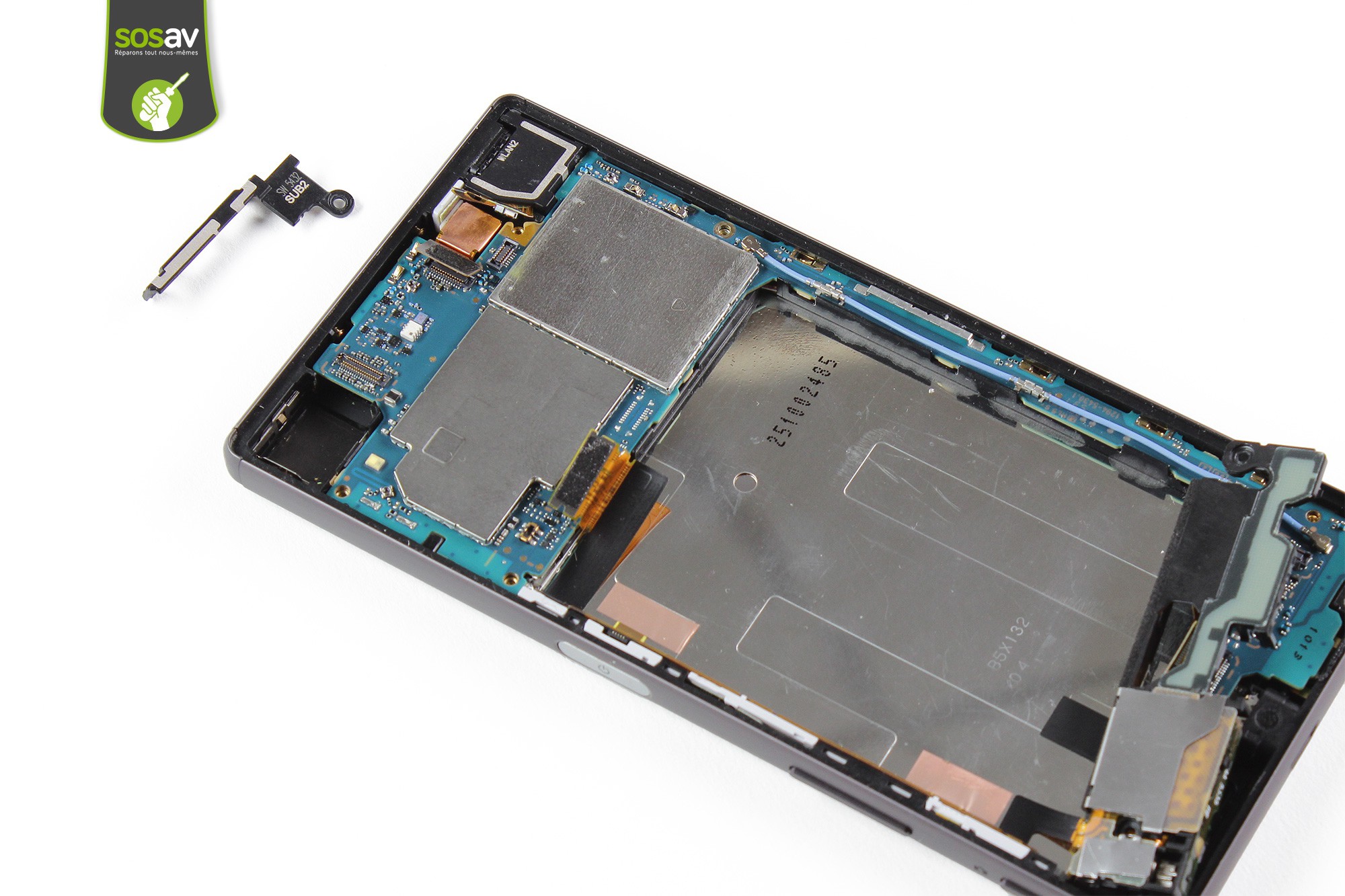

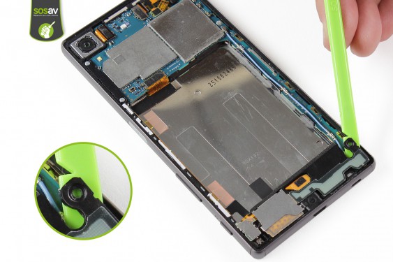

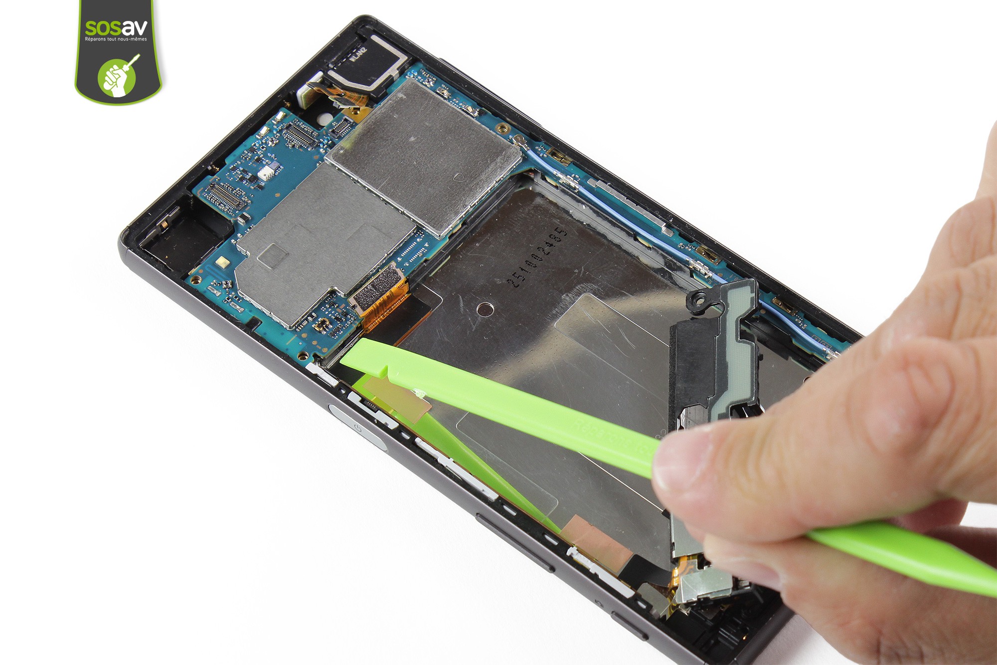

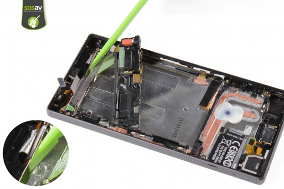

Prenez le tournevis cruciforme afin de retirer les 2 vis indiquées en rouge sur la photo.Puis reprenez la spatule pour commencer à soulever le bloc haut-parleur.

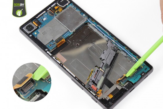

Glissez la spatule en nylon tout le long du haut-parleur pour le soulever entièrement.

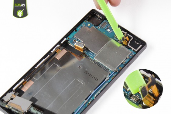

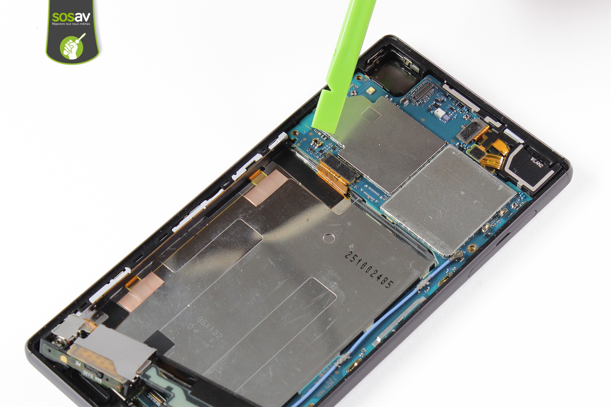

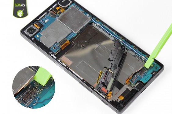

Déconnectez les 2 nappes reliées à la carte mère.La 1ère nappe est celle du connecteur de charge, et la 2eme, la nappe de l'écran.
Déconnectez la nappe du micro, de la carte mère.

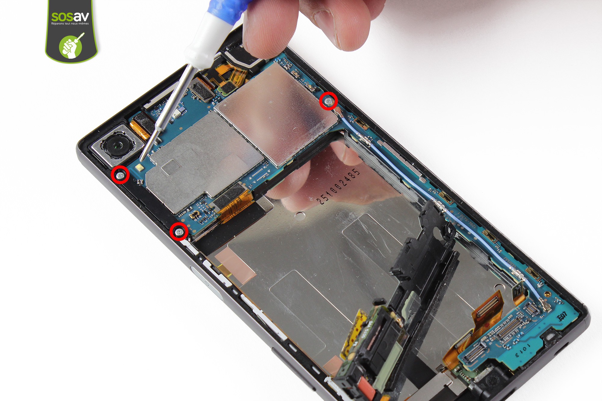

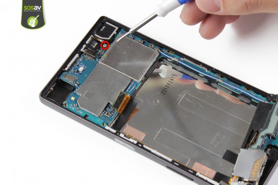

Reprenez le tournevis cruciforme pour dévisser les 3 vis entourées en rouge sur la photo.Retirez ensuite la petite plaque plastique de maintien de la carte mère.

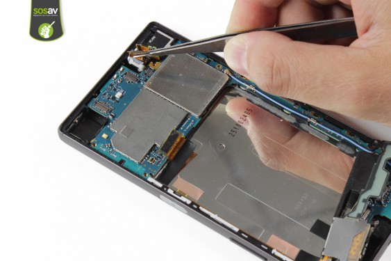

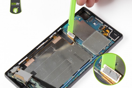

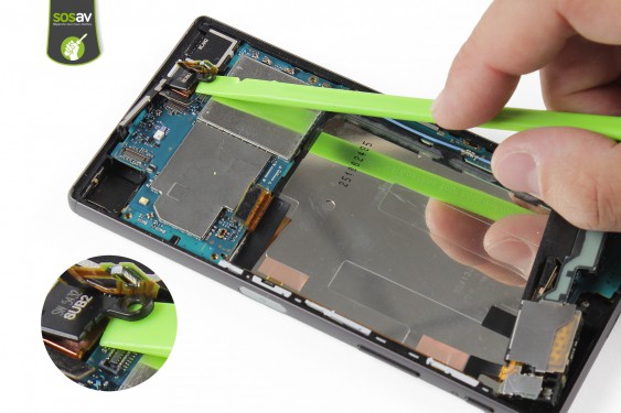

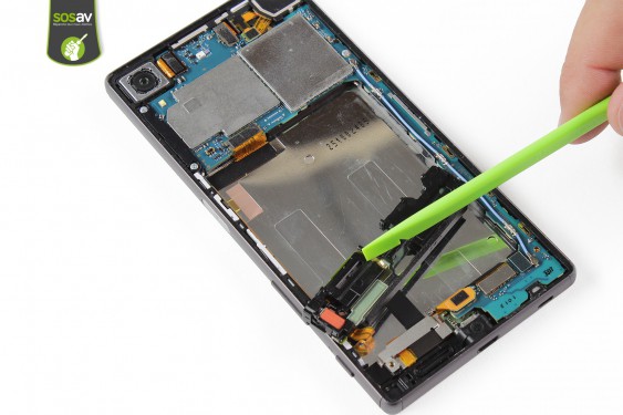

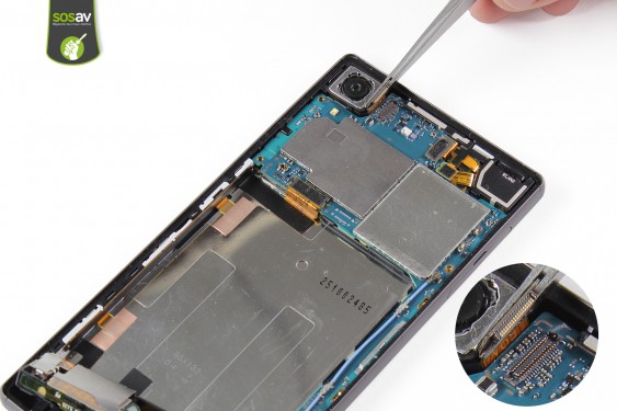

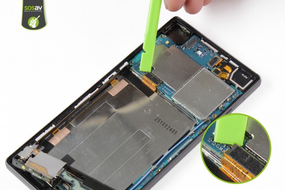

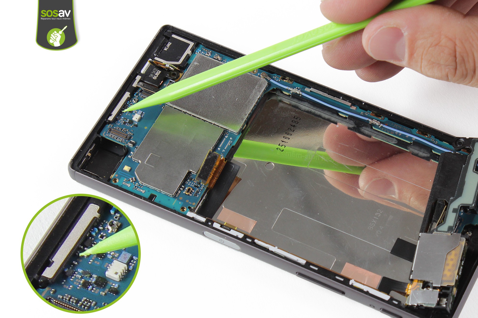

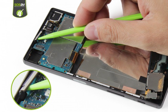

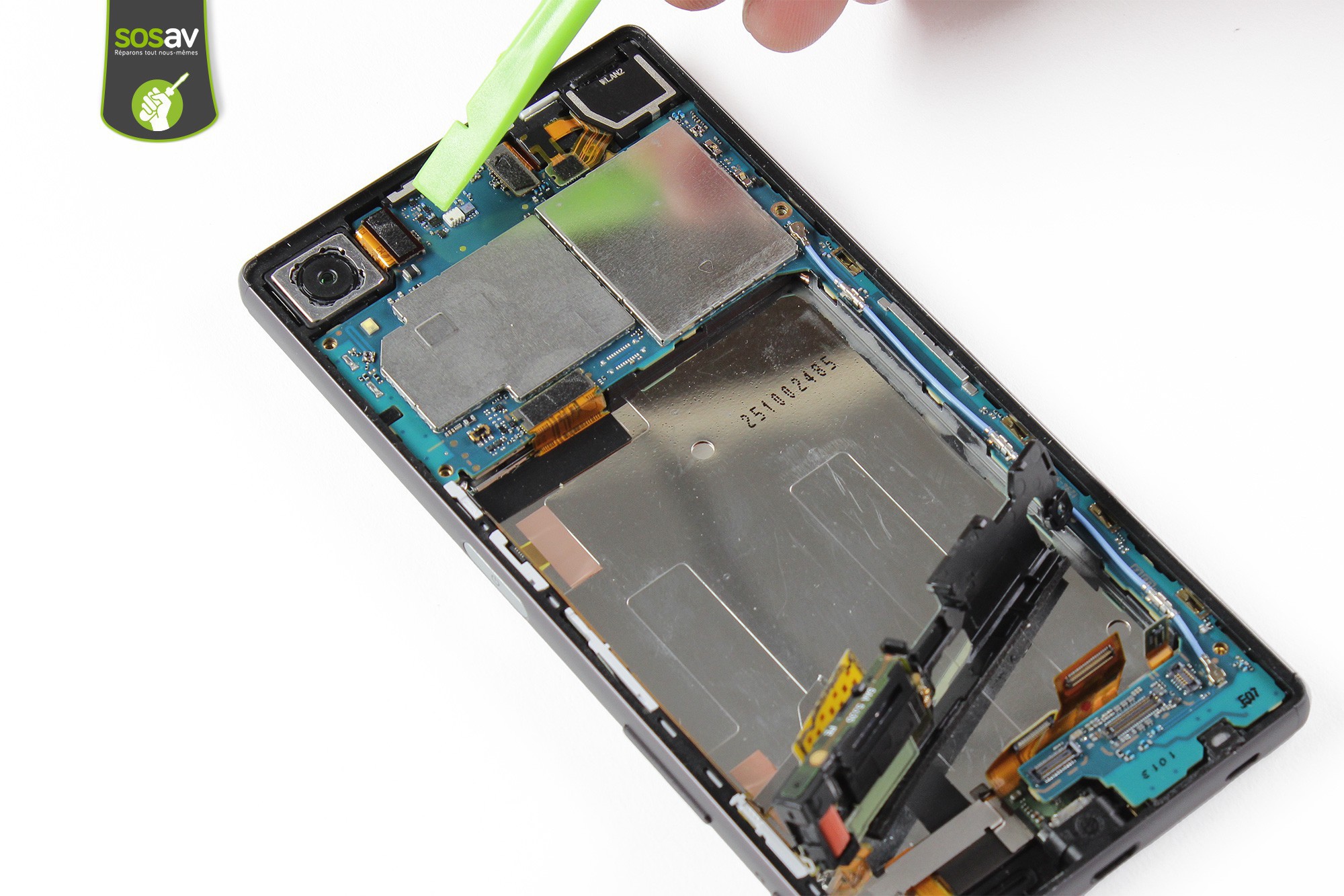

Reprenez la spatule en nylon pour déverrouiller le connecteur de la caméra arrière.
Saisissez la caméra arrière avec la pince en métal afin de l'extraire de son logement.

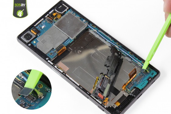

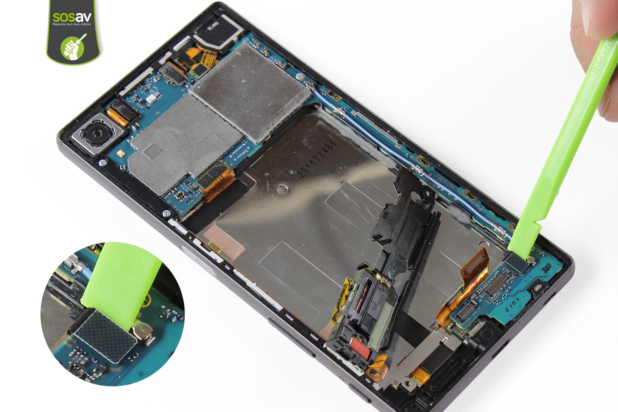

A présent, déconnectez la nappe des boutons de la carte mère.

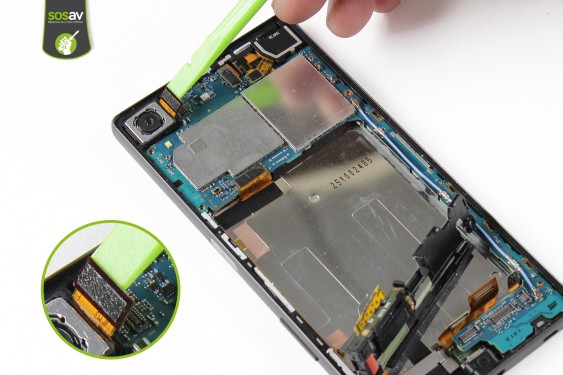

Déverrouillez le connecteur de la caméra avant.
Déconnectez la nappe de la prise jack. Puis dévissez la vis située sous la nappe.

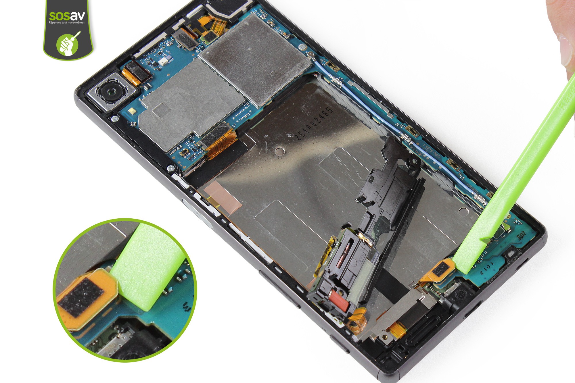

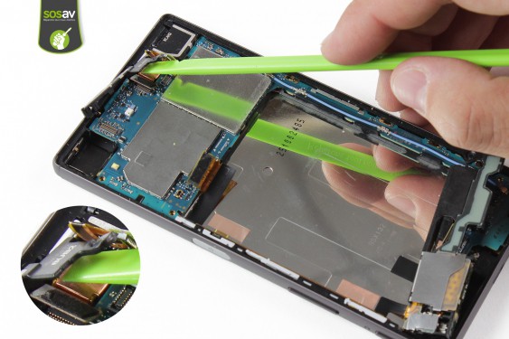

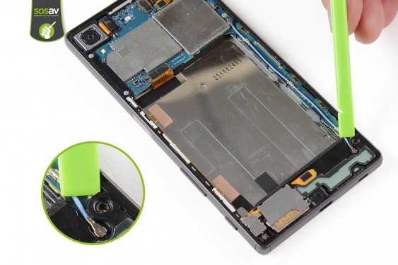

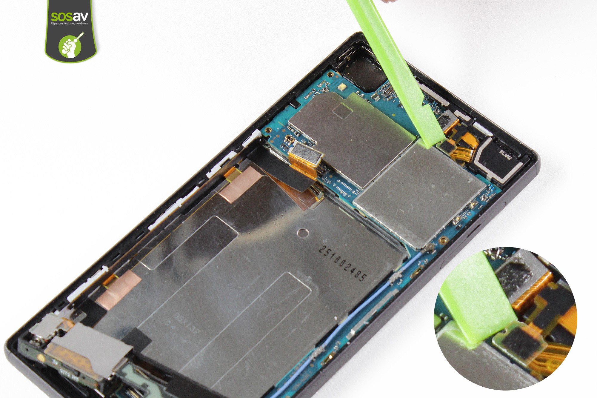

Soulevez l'antenne secondaire GSM avec la pointe de la spatule en nylon.
Etape 25
L'antenne secondaire GSM est retirée de la carte mère.

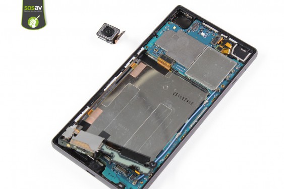

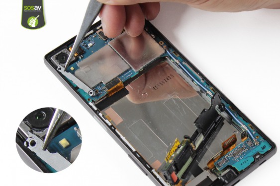

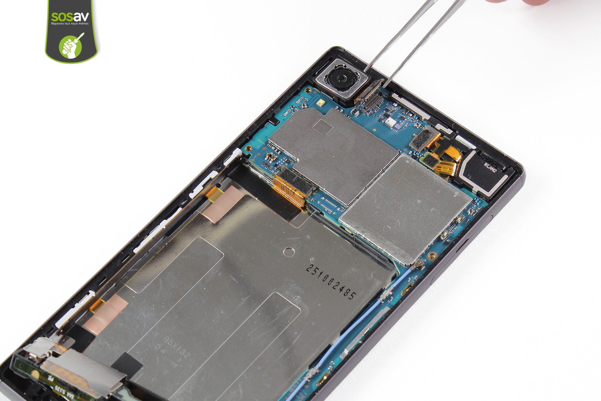

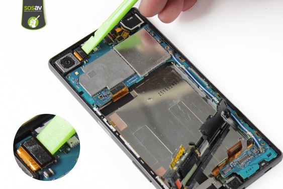

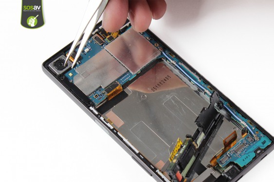

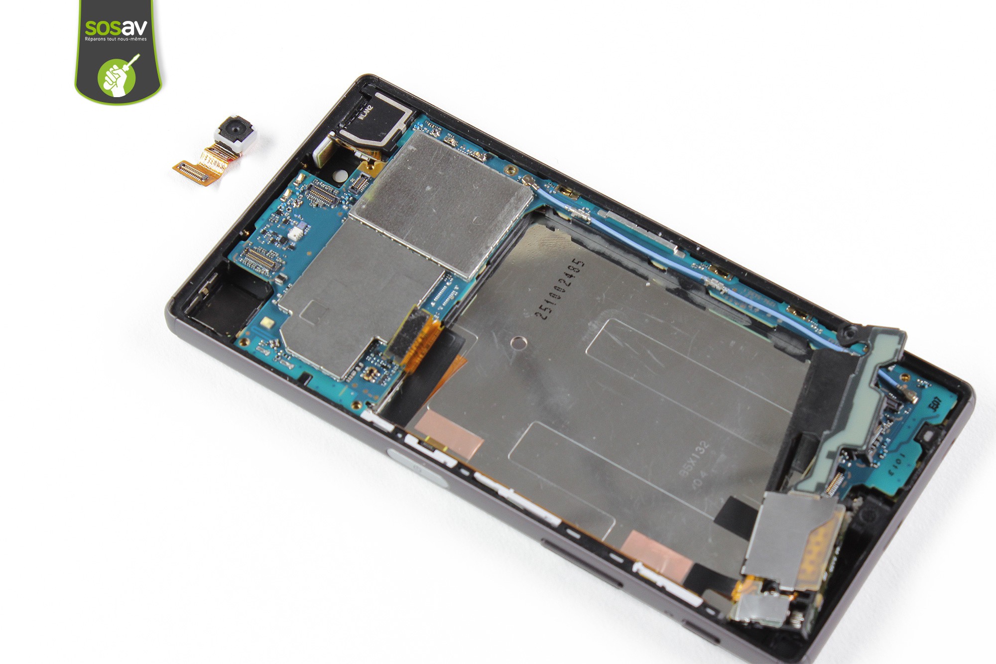

A présent, retirez la caméra avant de son logement grâce à la pince.
Etape 27
La caméra avant est maintenant retirée de la carte mère.

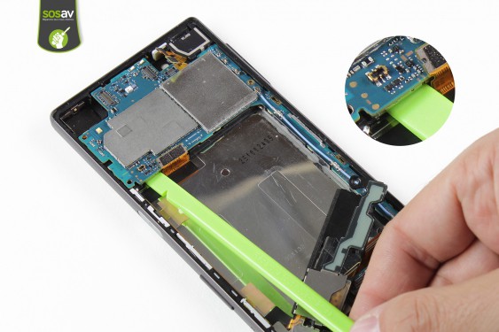

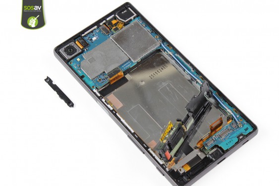

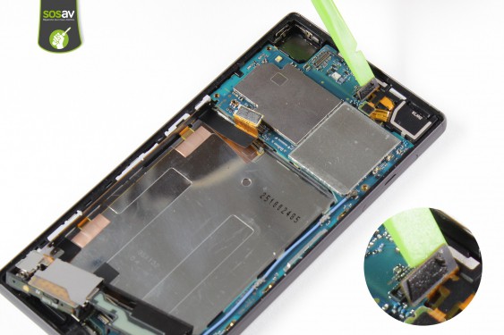

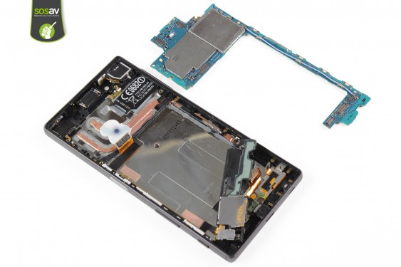

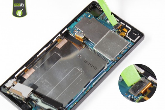

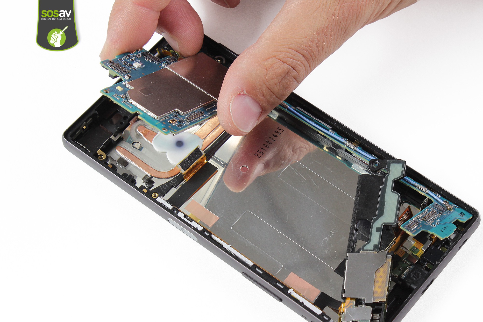

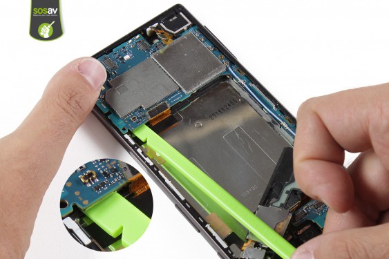

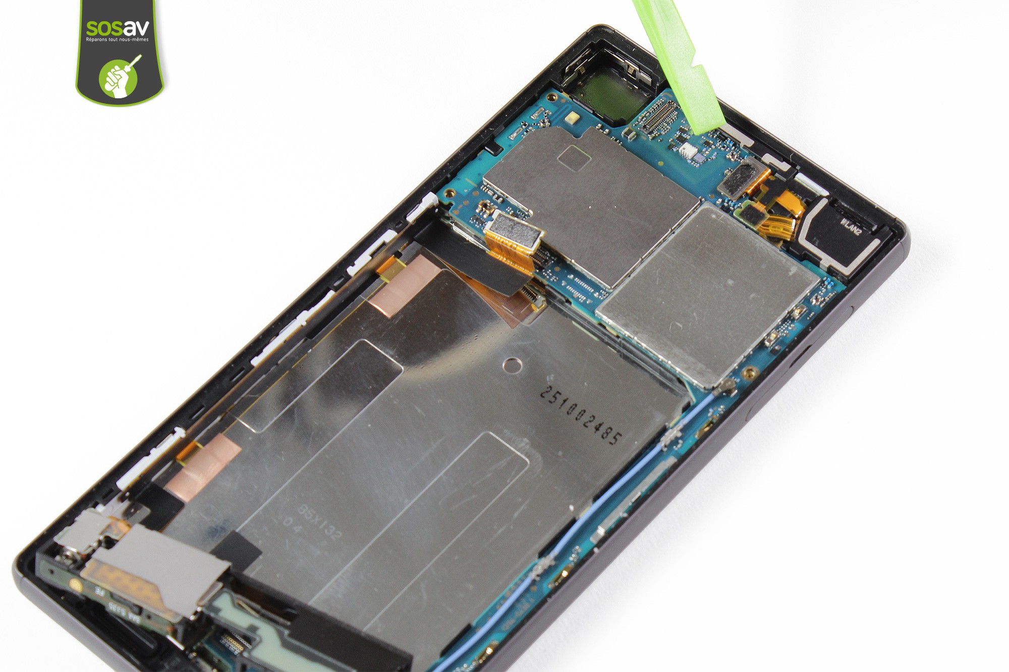

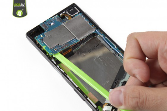

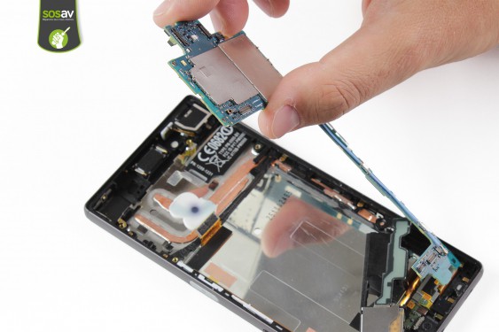

Placez le côté plat de la spatule sous la carte mère afin de la soulever.
Etape 29
Saisissez la carte mère afin de l'extraire du châssis.
Etape 30

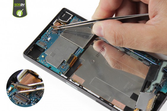

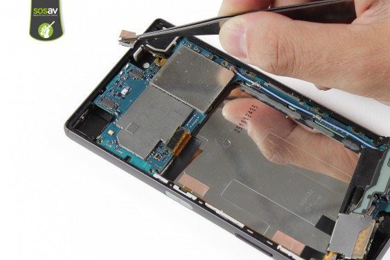

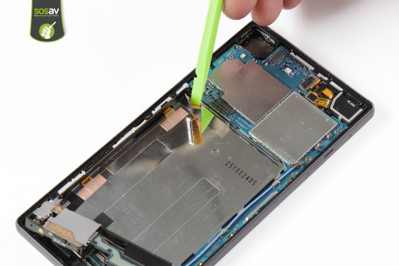

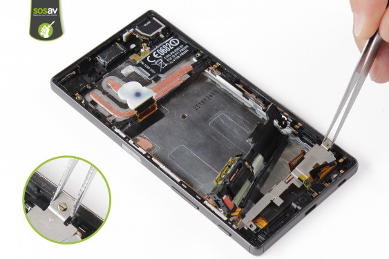

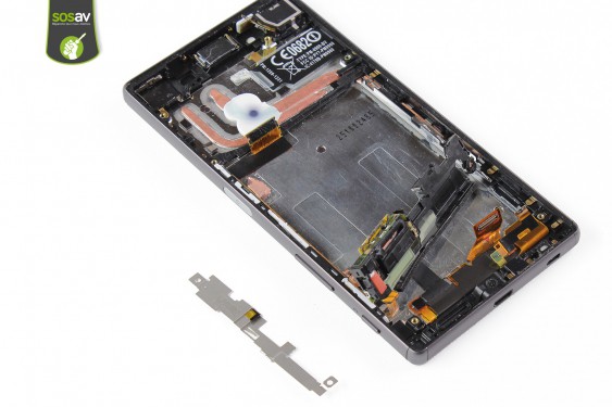

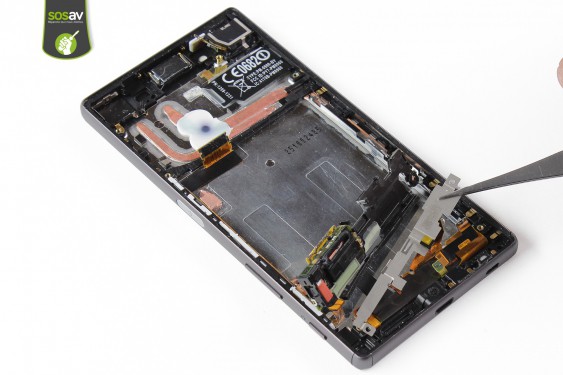

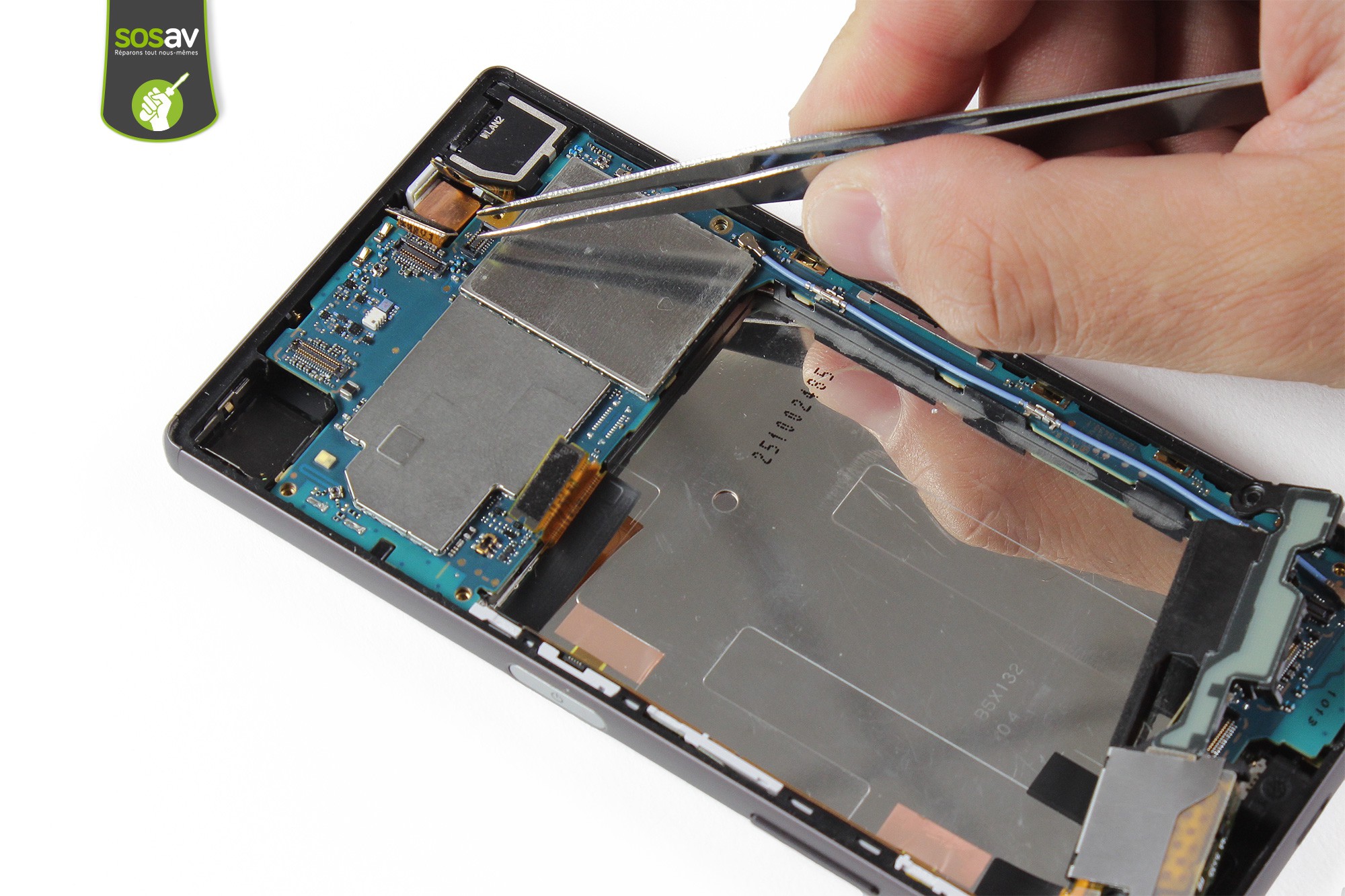

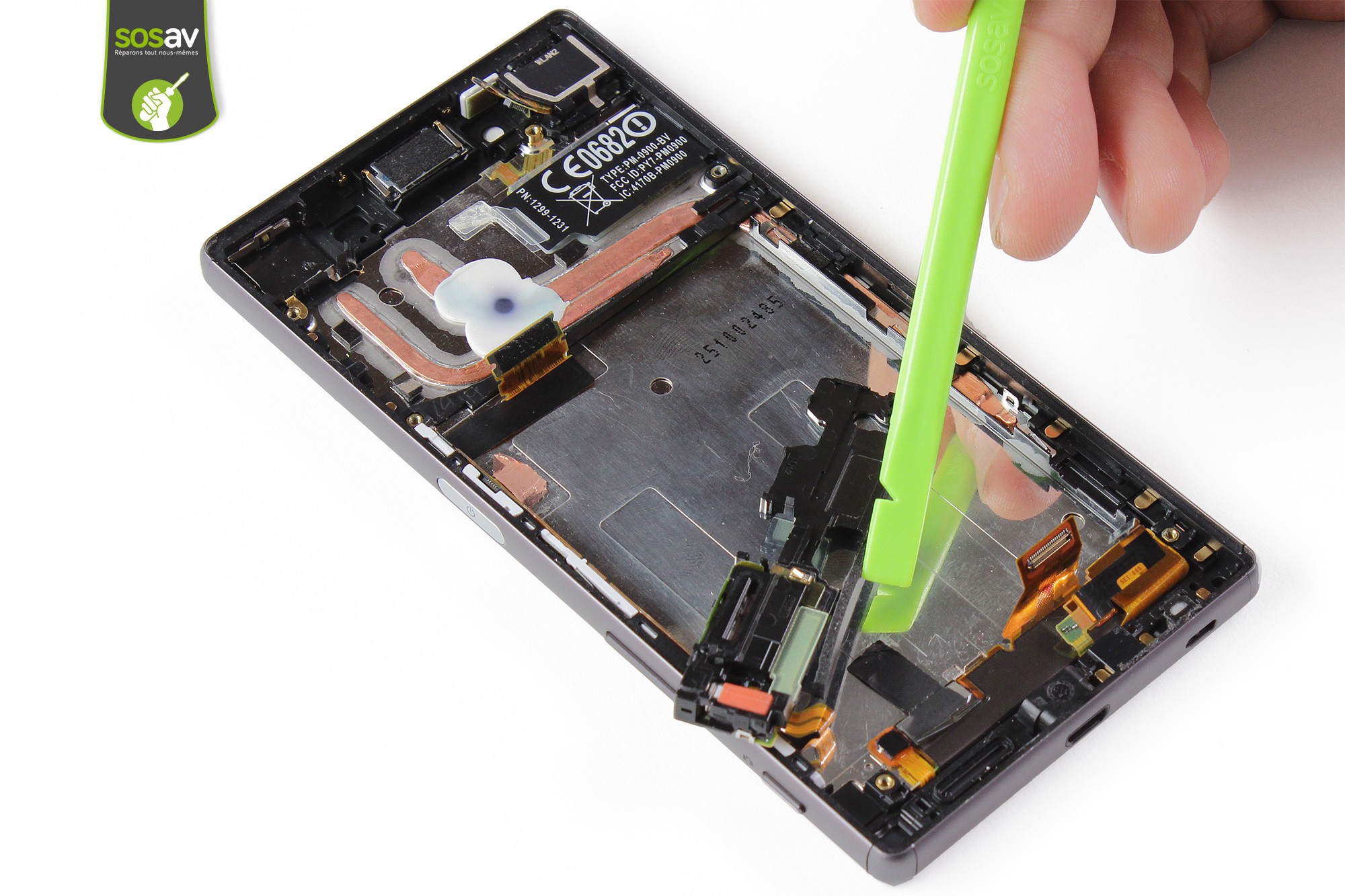

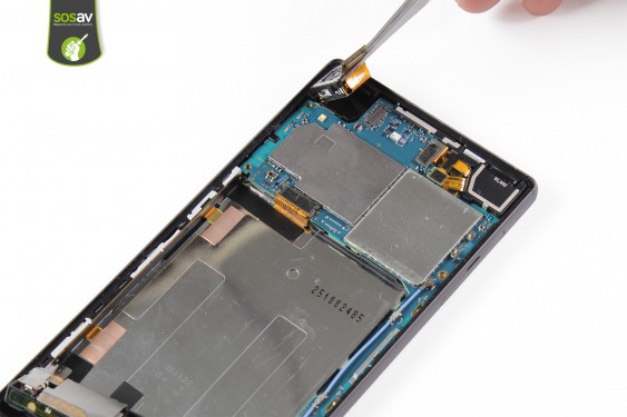

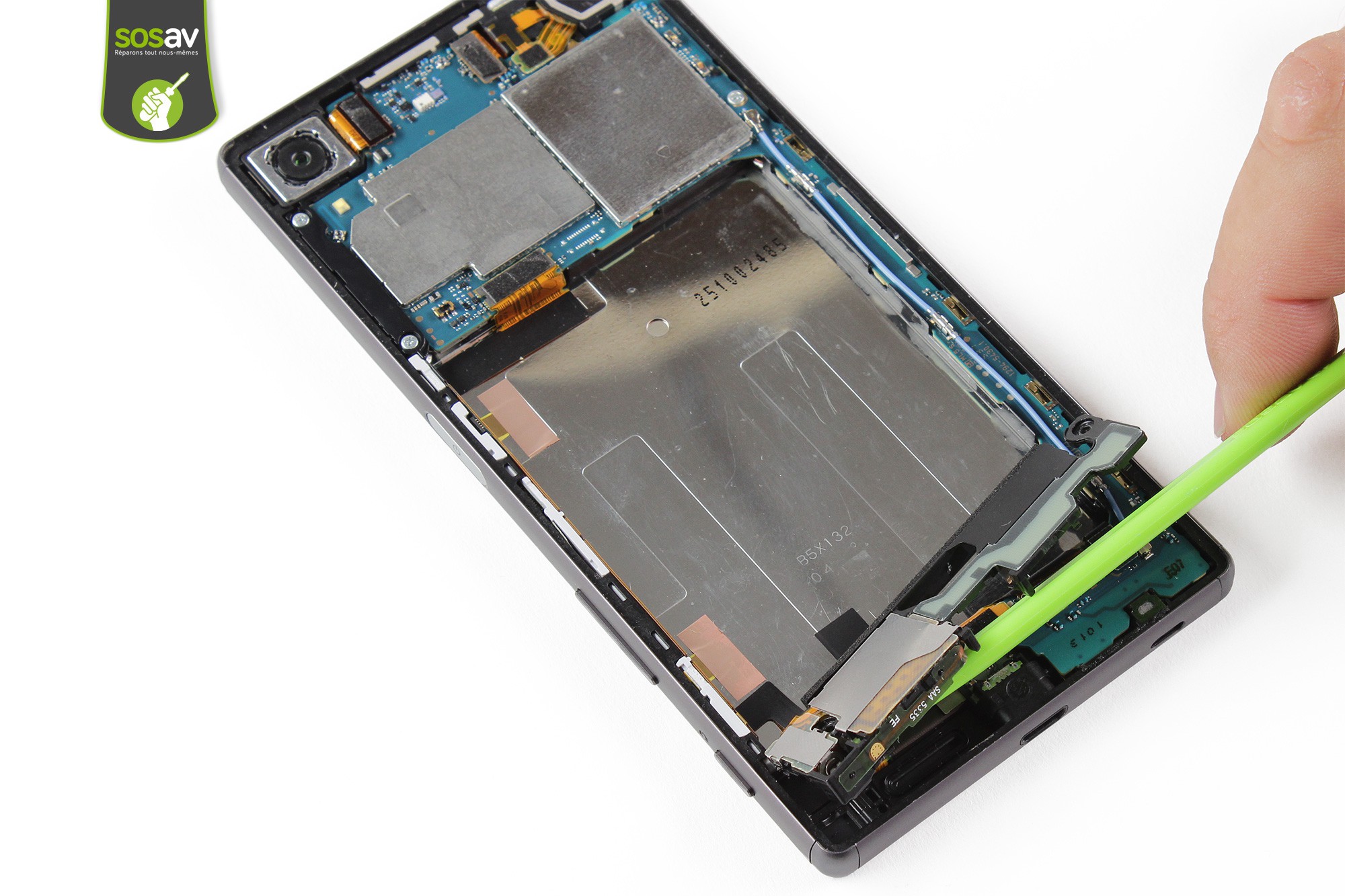

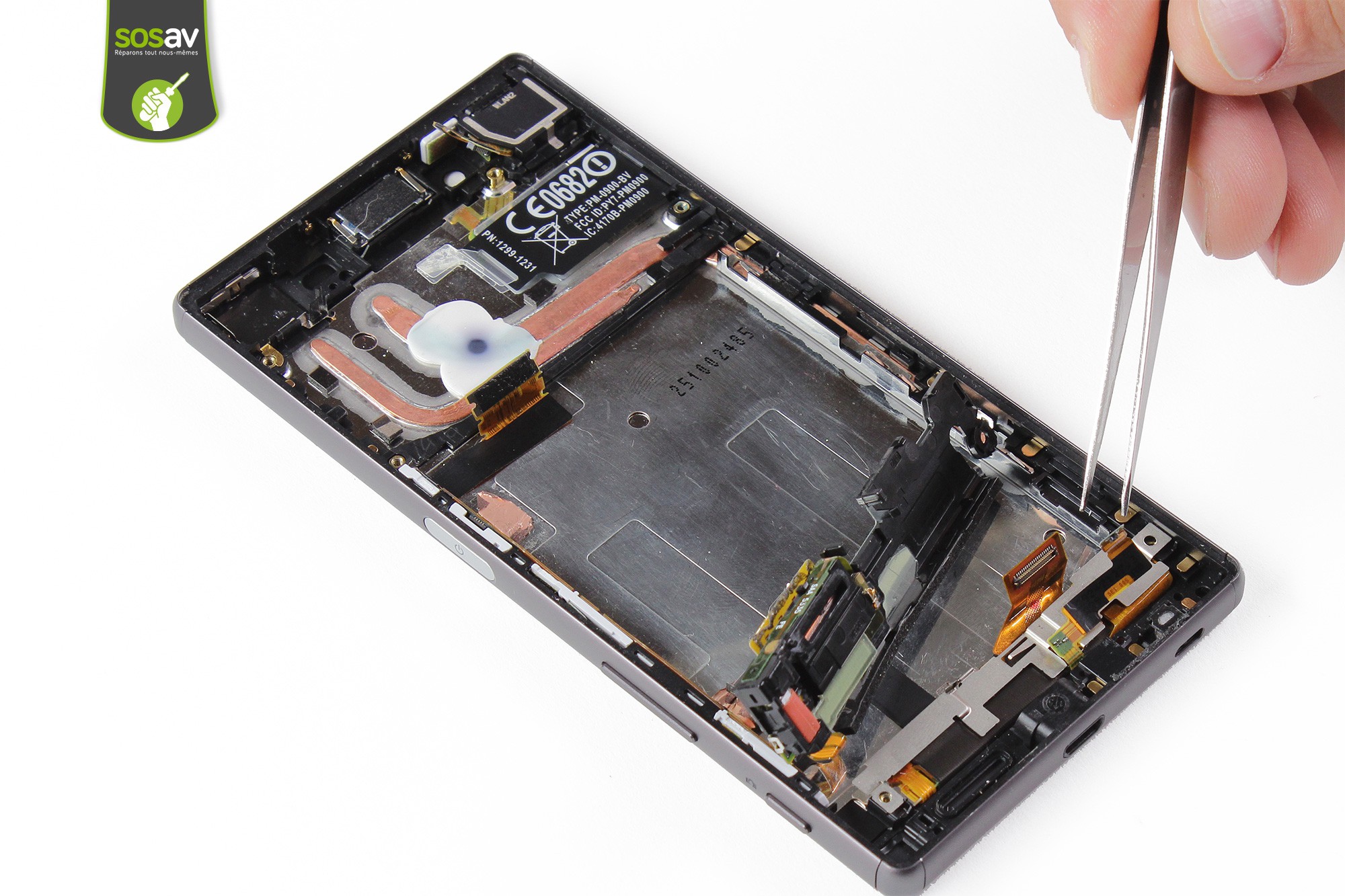

Reprenez la pince en métal pour saisir la plaque de protection des nappes écran.
Etape 31
Puis retirez l'adhésif qui maintient la nappe écran.
Etape 32
Soulevez, ensuite, l'ensemble de la nappe écran.
Etape 33

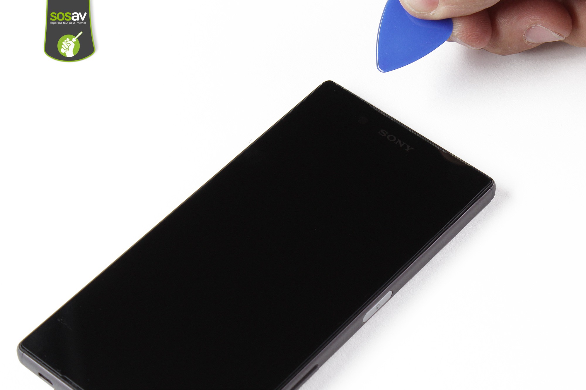

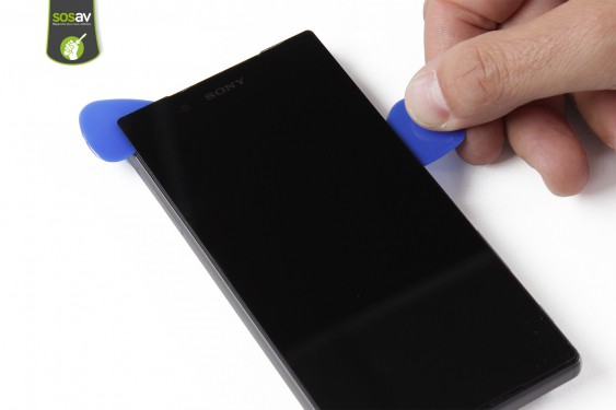

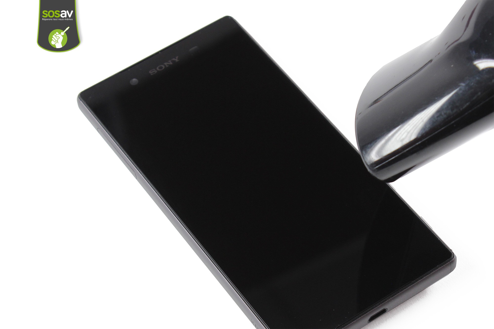

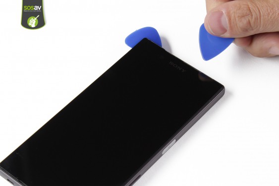

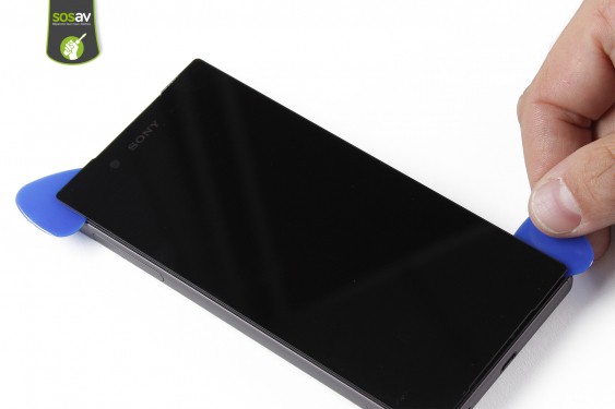

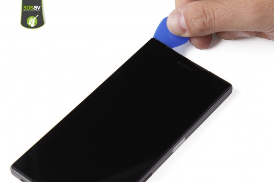

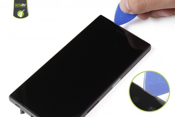

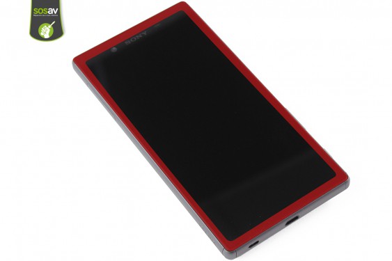

Retournez l'appareil pour commencer à décoller la vitre tactile / LCD.Munissez-vous d'un sèche cheveux afin de chauffer tout le contour de la vitre tactile, comme indiqué en rouge sur la photo n°2.Veillez à ne pas chauffer le centre du LCD au risque de l'endommager !
Etape 34

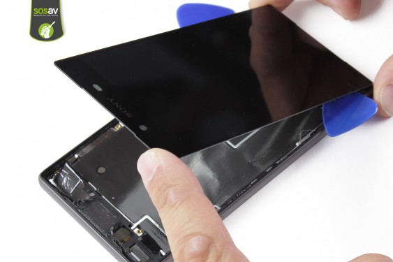

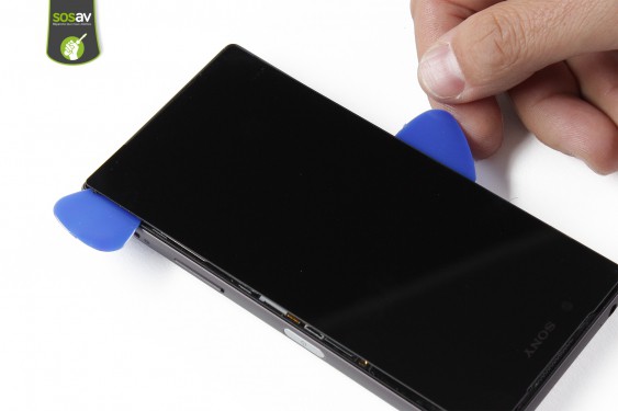

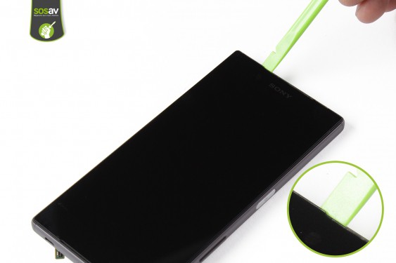

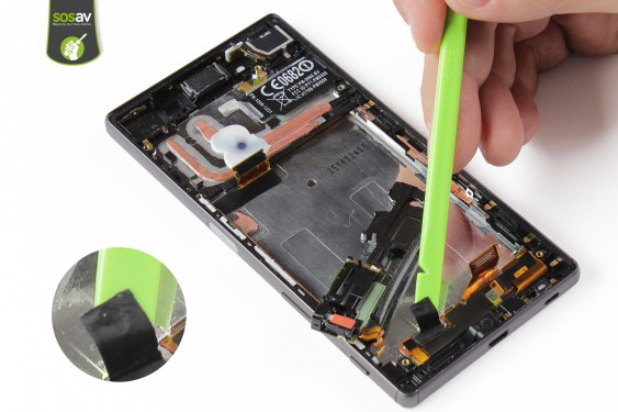

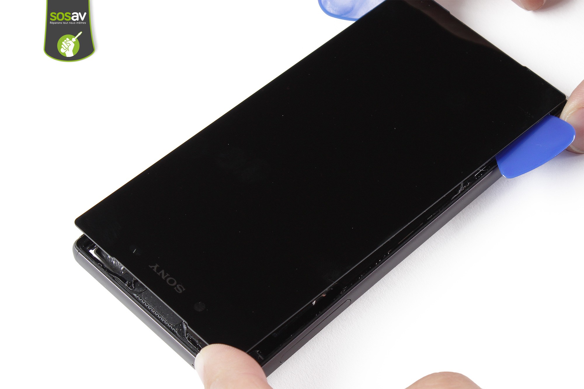

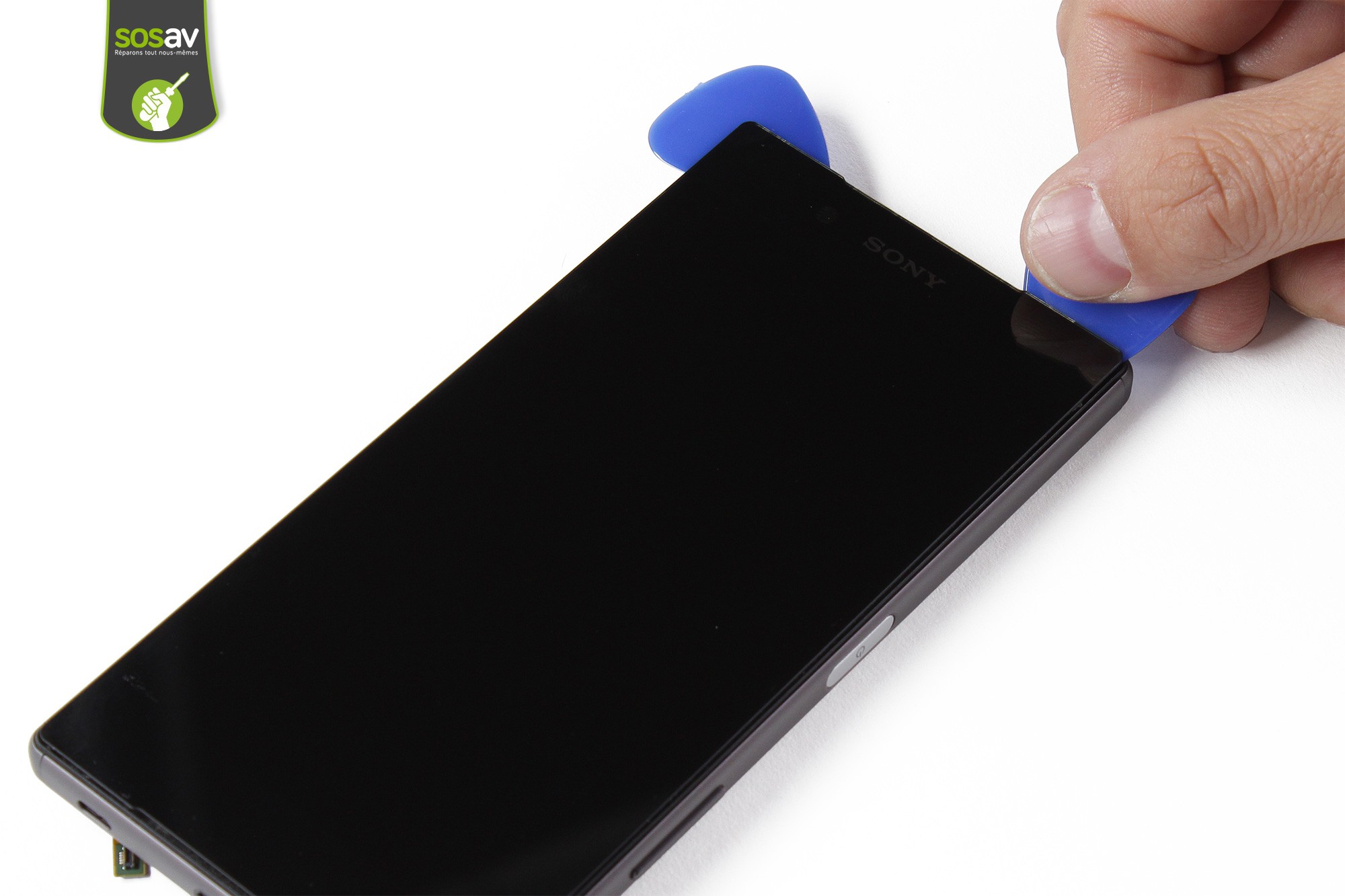

Utilisez le coté plat de la spatule afin de soulever légèrement l'écran.
Etape 35
Placez un médiator pour éviter que la colle n'adhère à nouveau sur l'écran.L'écran du Xperia Z5 est fragile. Si le médiator est trop difficile à insérer, n'hésitez pas à rechauffer votre vitre pour ramollir de nouveau la colle.
Etape 36

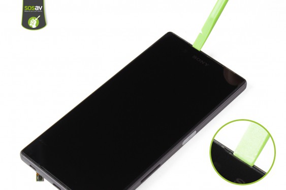

Continuez à décoller la colle de l'écran en faisant glisser le médiator tout le long de l'appareil.Faites attention à ne pas insérer le médiator entre le LCD et la vitre, mais bien sous le LCD entier au risque de le casser.
Etape 37

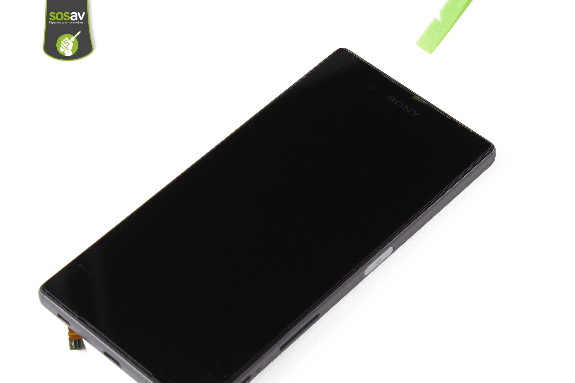

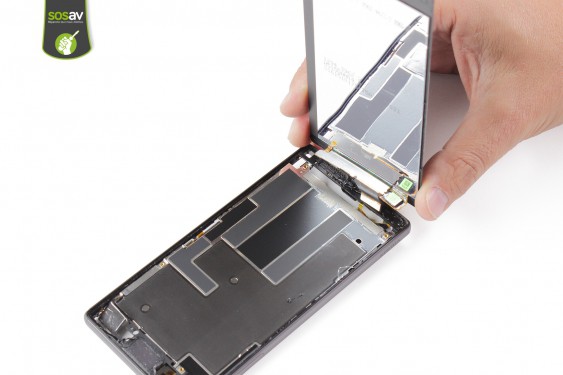

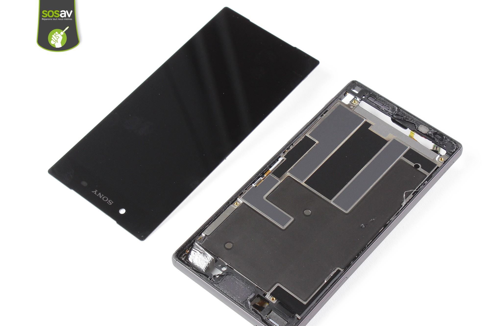

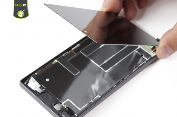

L'écran est maintenant décollé.Soulevez-le par le haut de l'écran, en faisant passer les nappes par l'ouverture prévue.Les nappes se situent sur toute la partie basse de l'écran.
Etape 38
L'écran tactile / LCD est maintenant démonté du châssis.En cas d'écran cassé, remplacez-le par un écran neuf.
