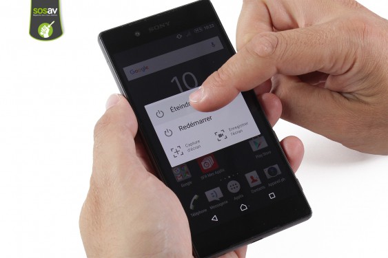

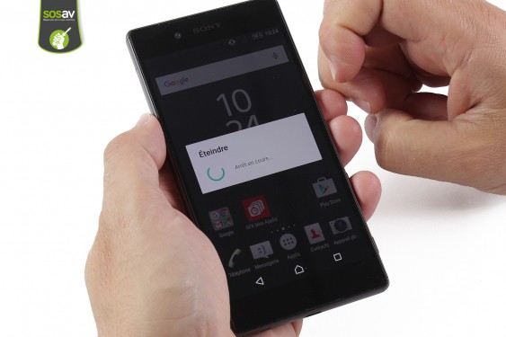

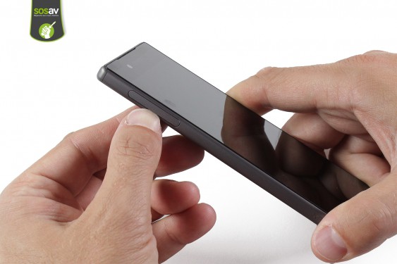

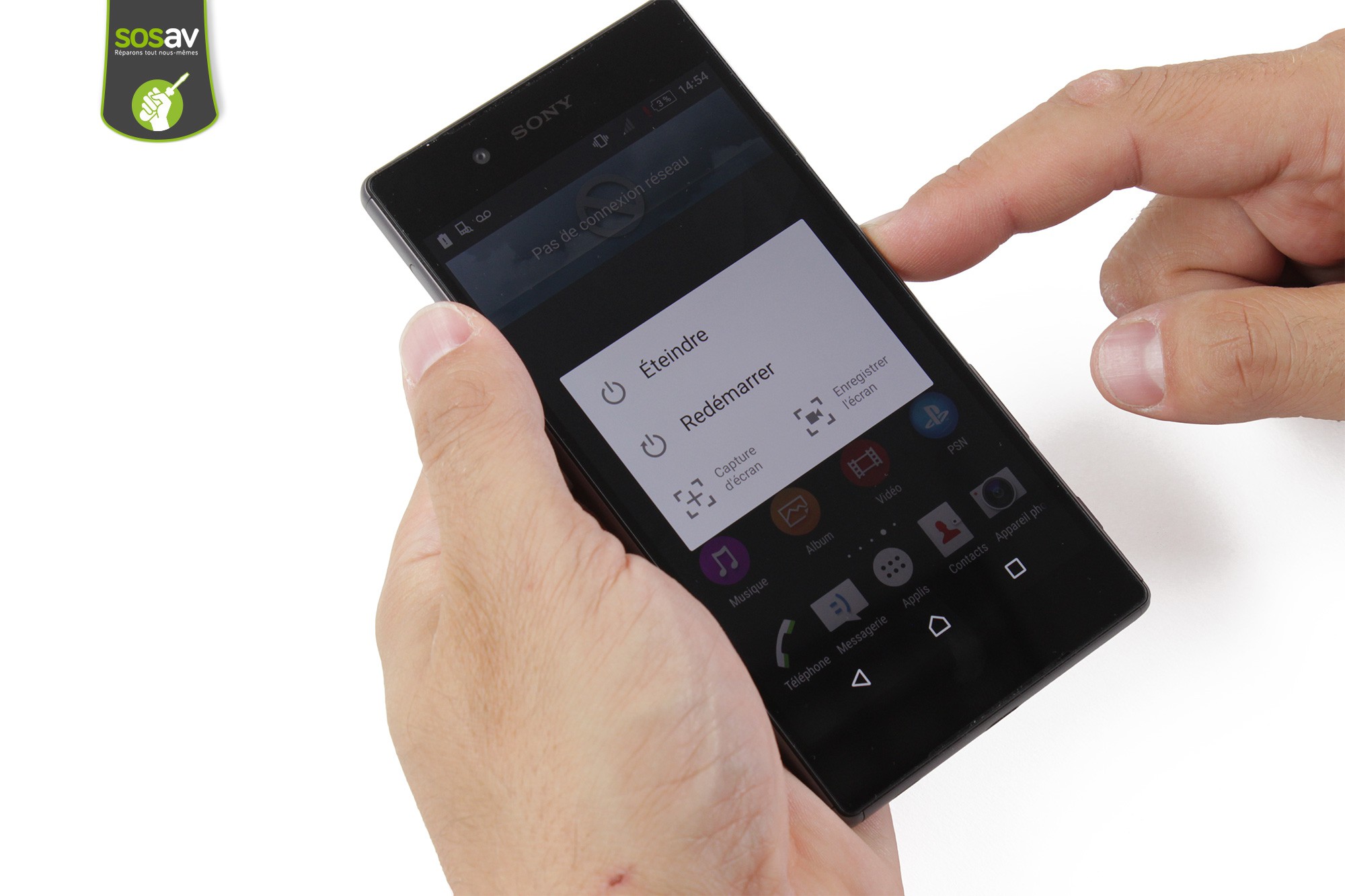

Avant de procéder au démontage du châssis complet du Xperia Z5, il est nécessaire pour des raisons de sécurité évidentes de l'éteindre.Pour cela, appuyez quelques secondes sur le bouton d'allumage, choisissez l'option "Eteindre".

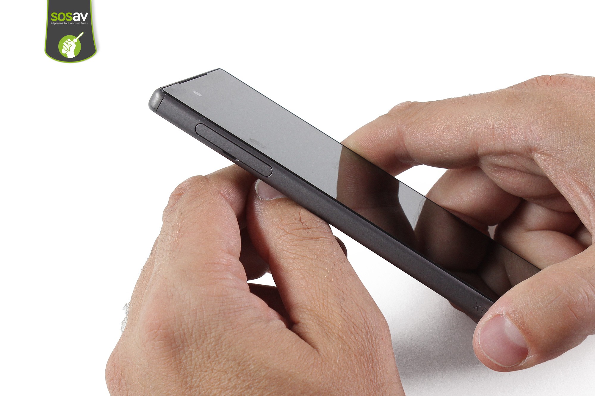

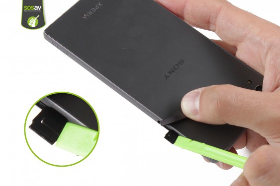

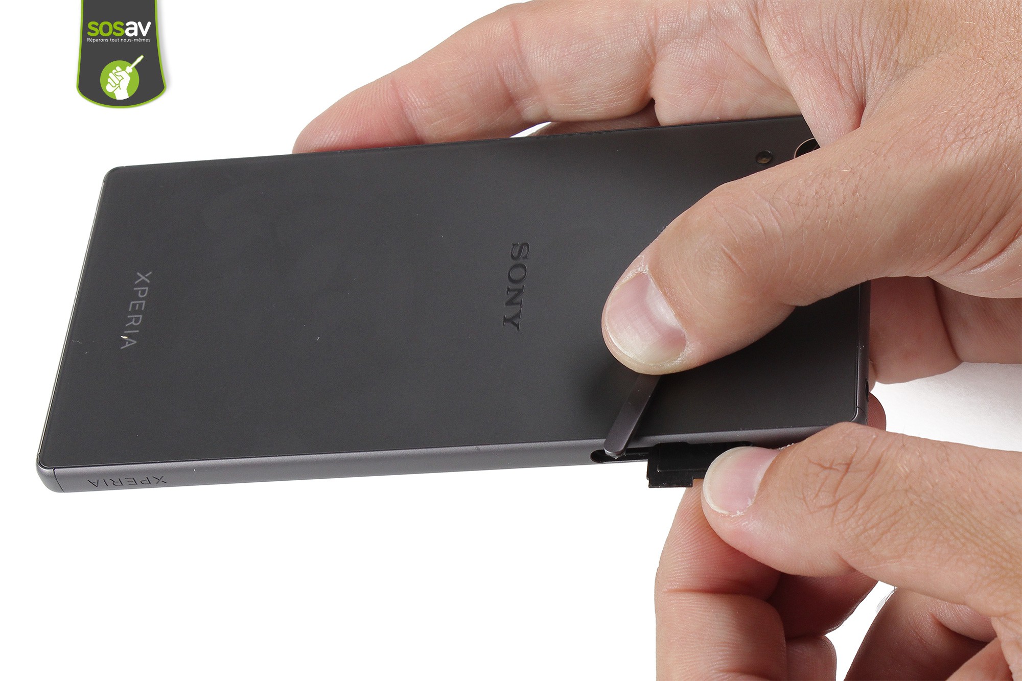

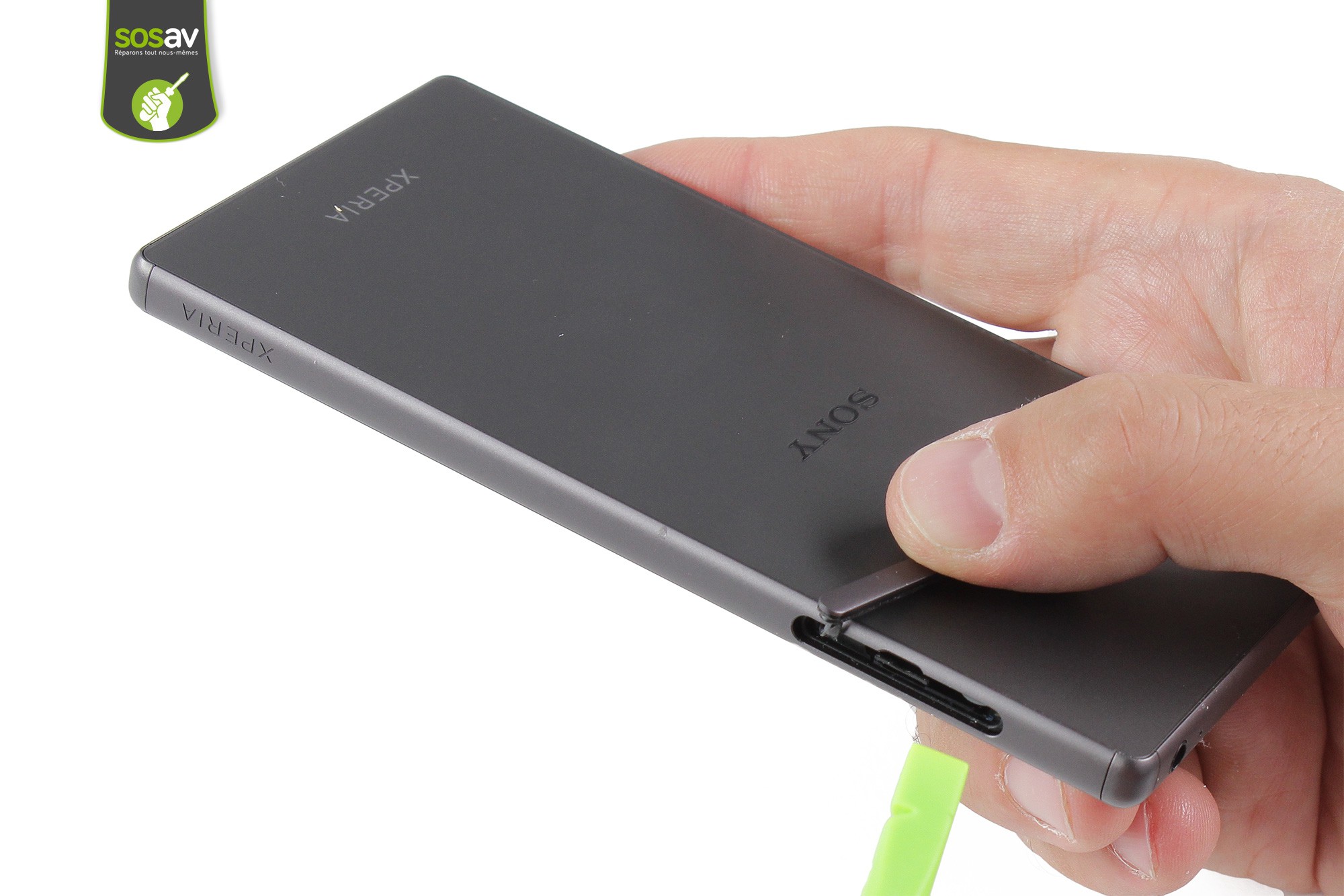

Ouvrez le cache de protection dissimulant les cartes SIM et Micro SD.
Avec la spatule en nylon, procédez au retrait de la carte MicroSD / SIM en tirant sur l'ergo du support cartes.
Vous pouvez retirer le tiroir de la carte MicroSD / SIM.

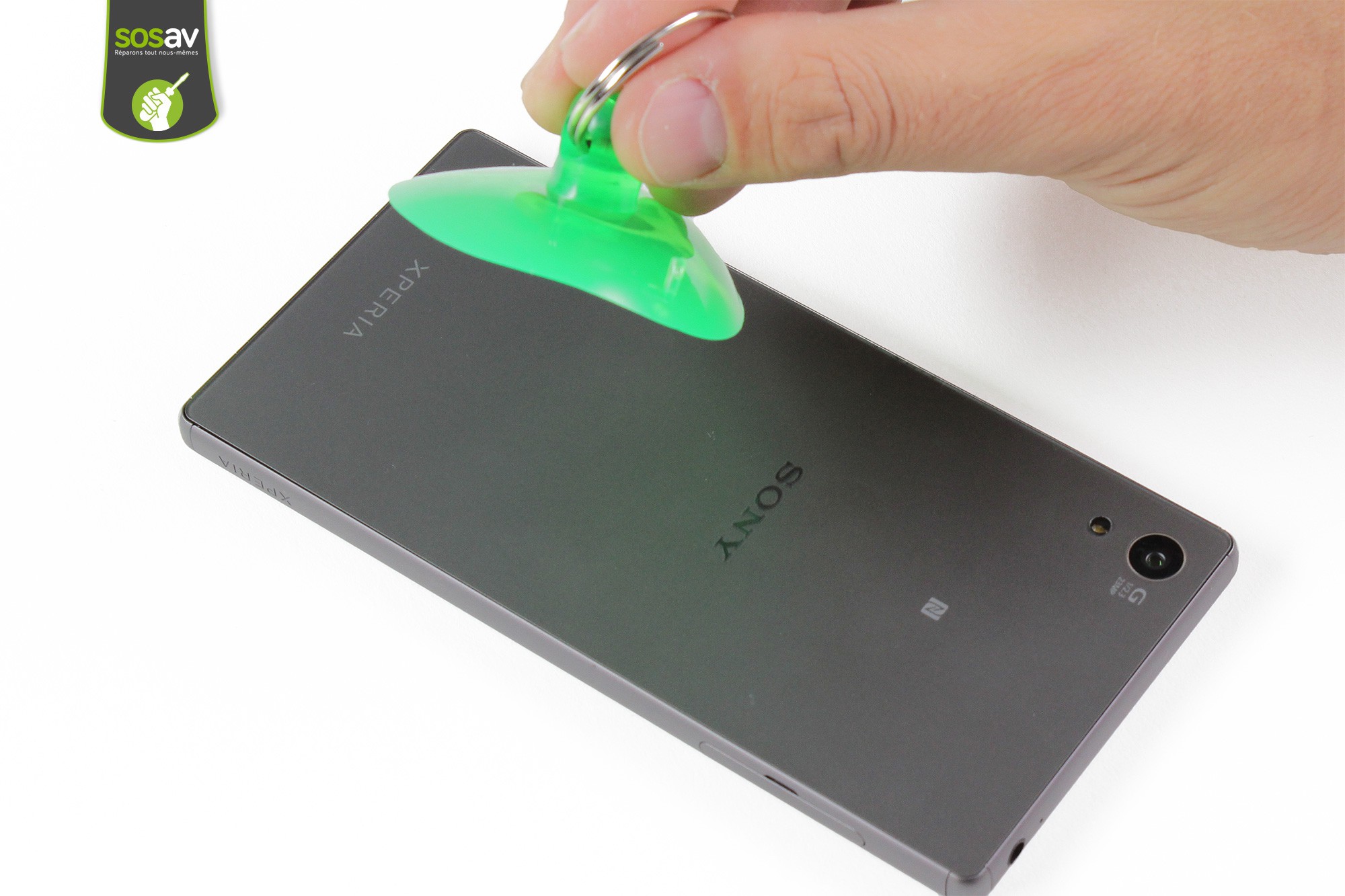

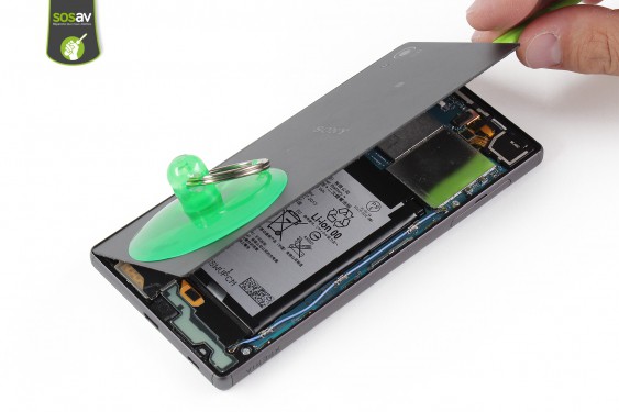

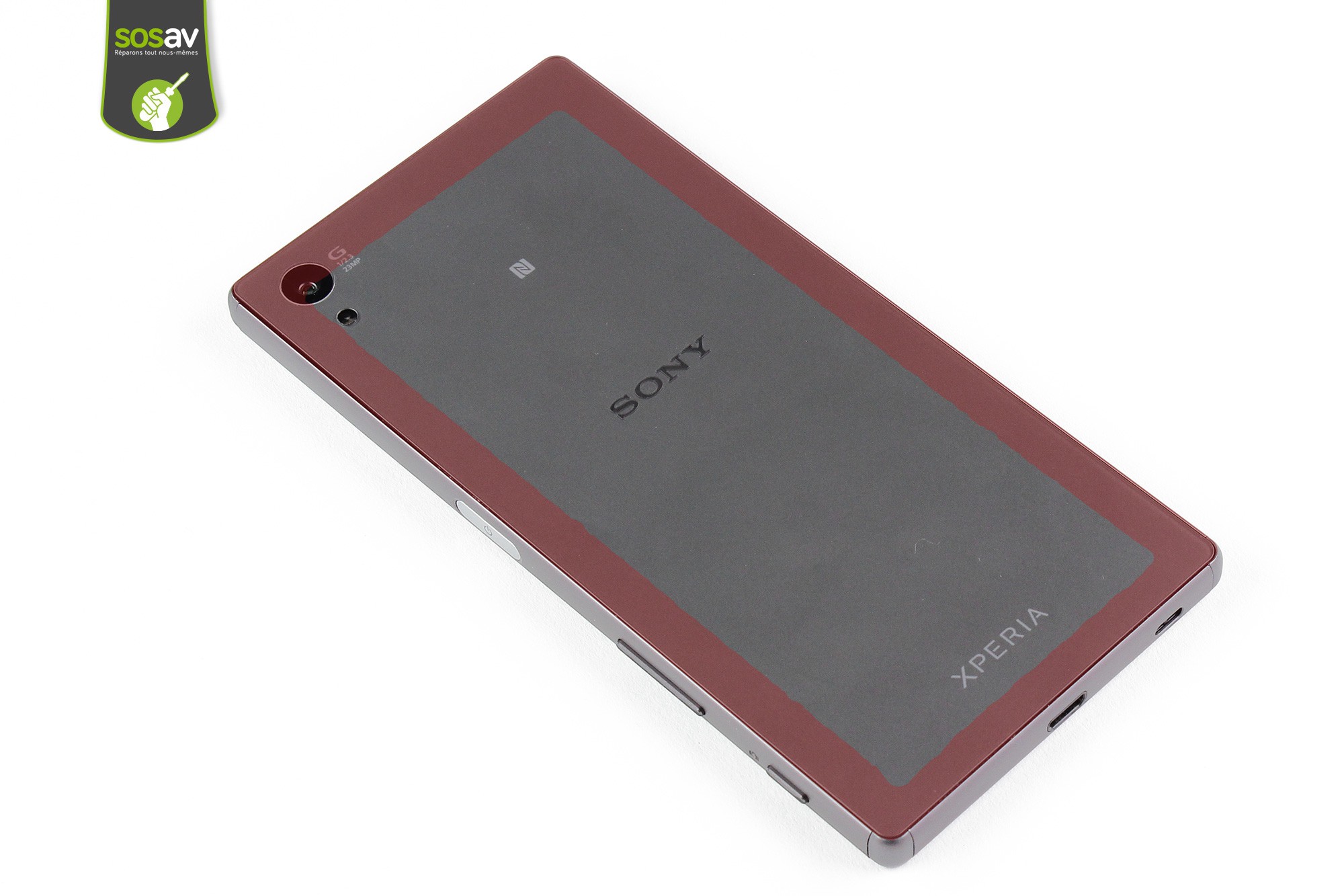

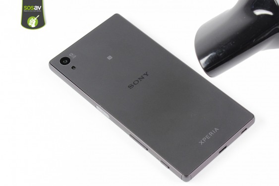

A l'aide d'un sèche-cheveux, chauffez la façade arrière environ une minute en insistant bien sur la zone en rouge, comme indiqué sur la photo.Cette opération a pour but de ramollir la colle maintenant la façade arrière.

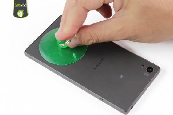

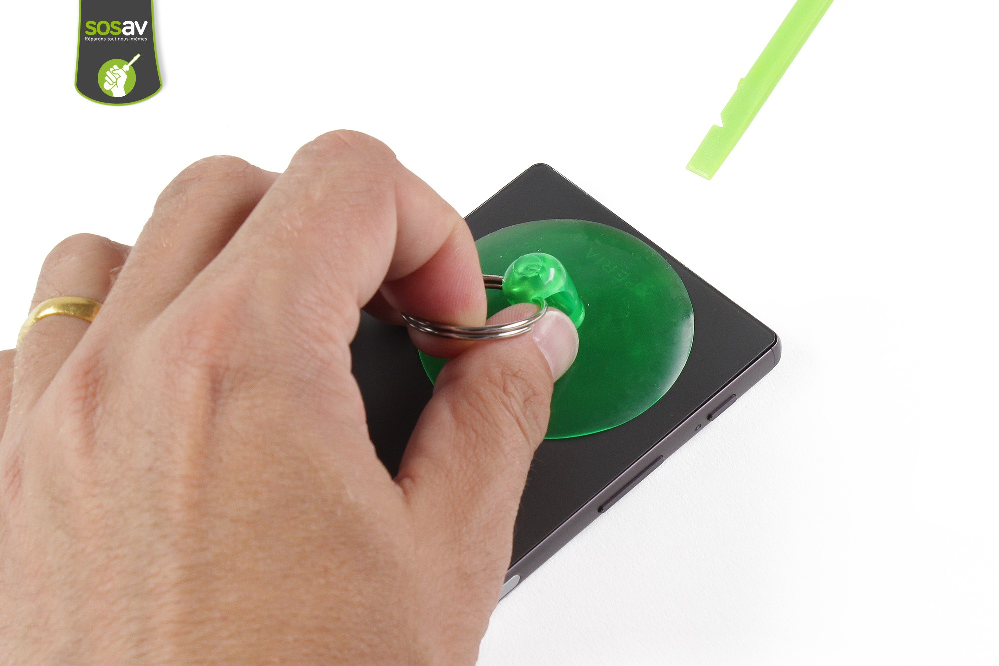

Puis placez la ventouse sur le bas de la façade.

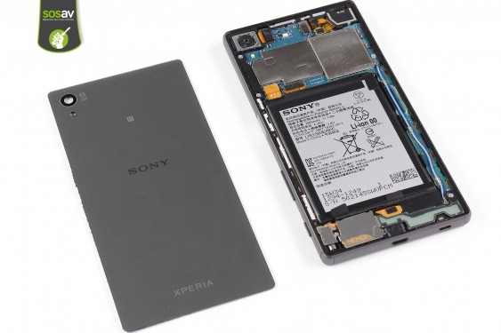

Tirez délicatement sur la ventouse pour insérer le côté plat de la spatule sous la façade afin de commencer à la décoller du châssis.Puis, glissez la spatule de chaque côté de la façade arrière pour continuer à la décoller.

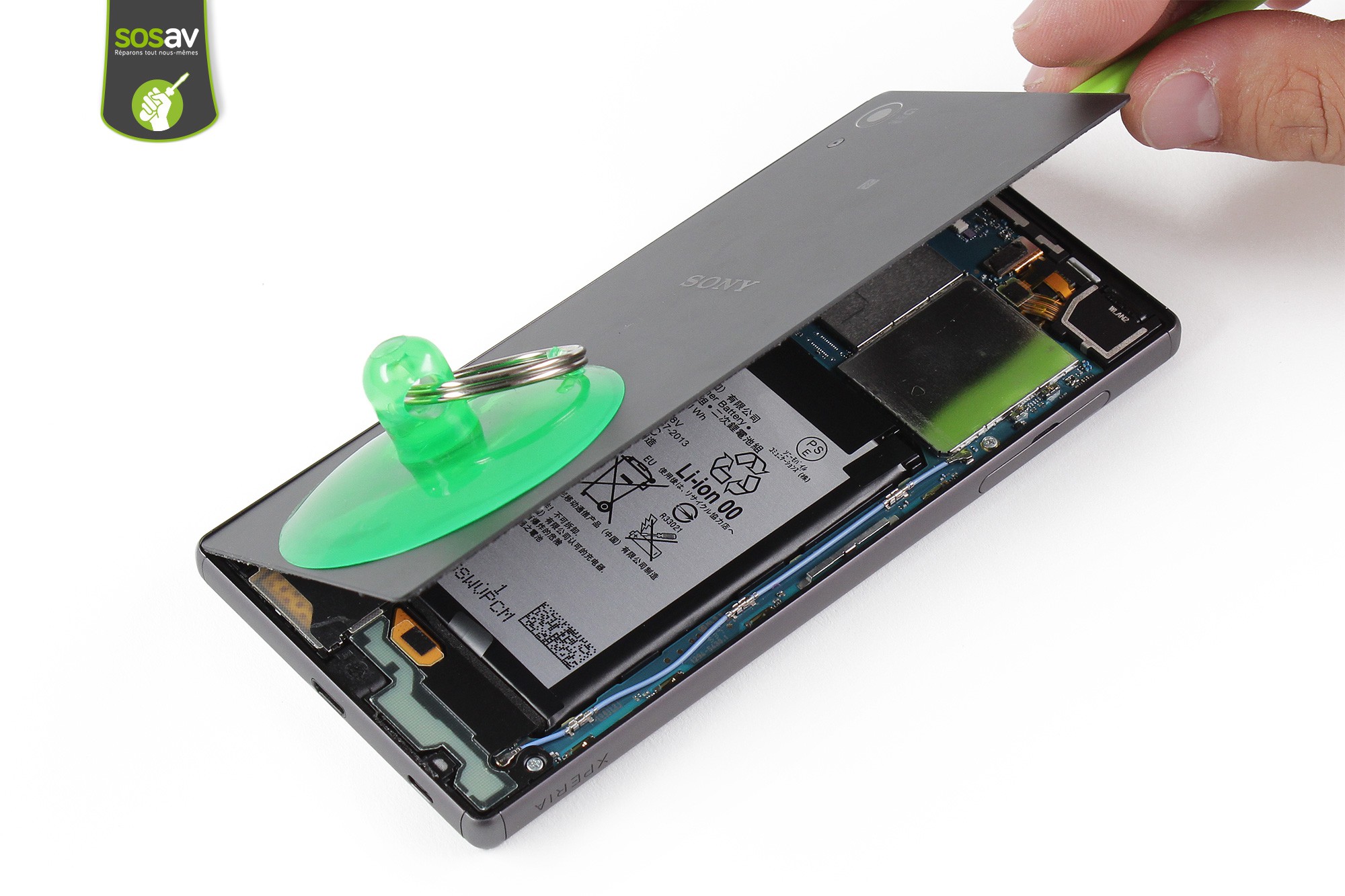

Levez délicatemment la façade arrière, en verifiant, que la colle n'y adhère plus.La façade arrière du Xperia Z5 est désormais démontée.

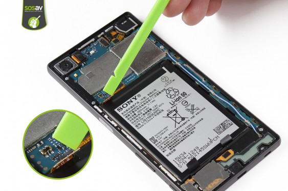

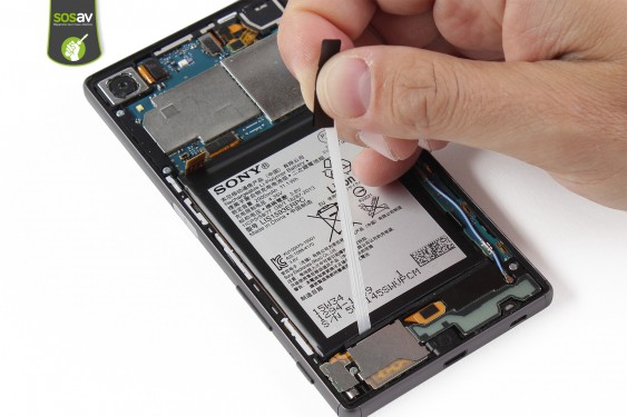

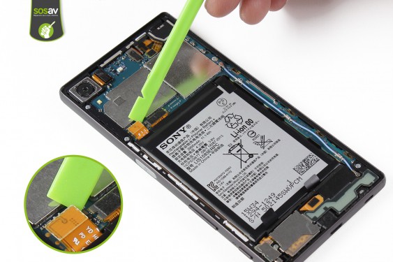

Conservez la spatule en nylon afin de débrancher le connecteur de la batterie.

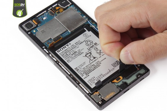

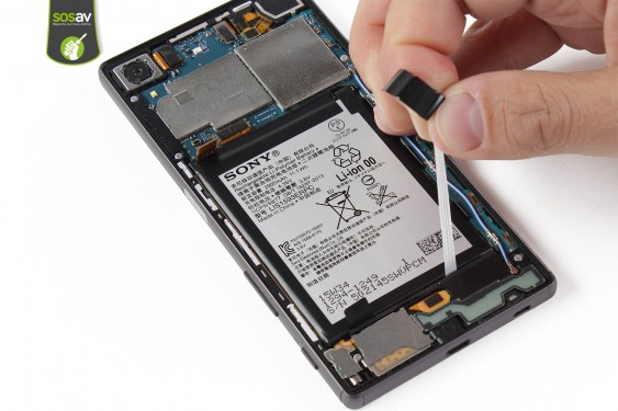

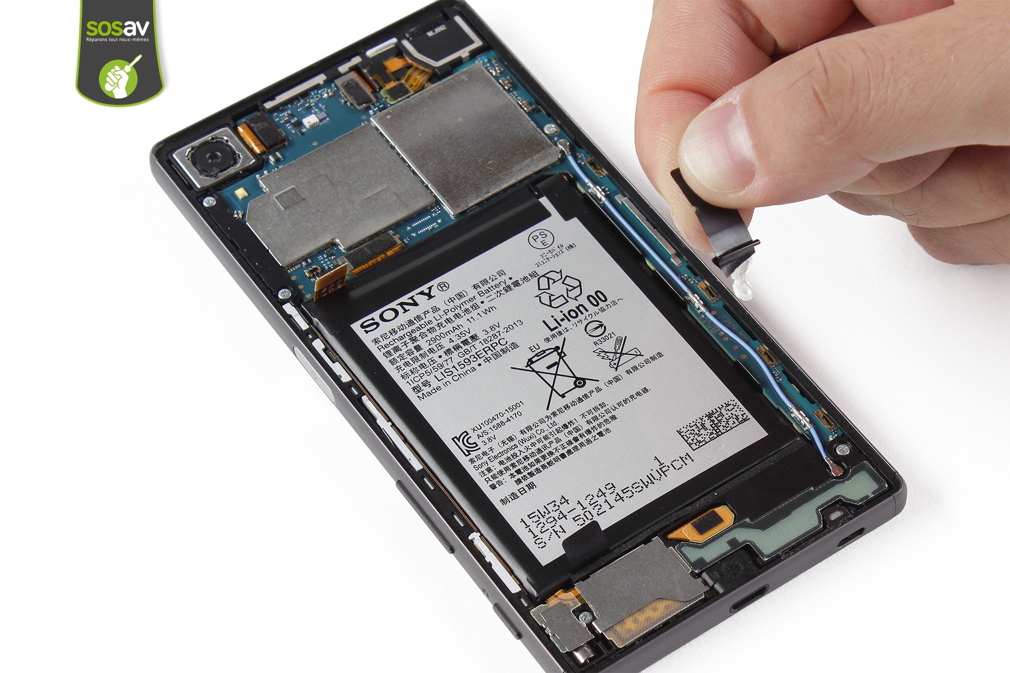

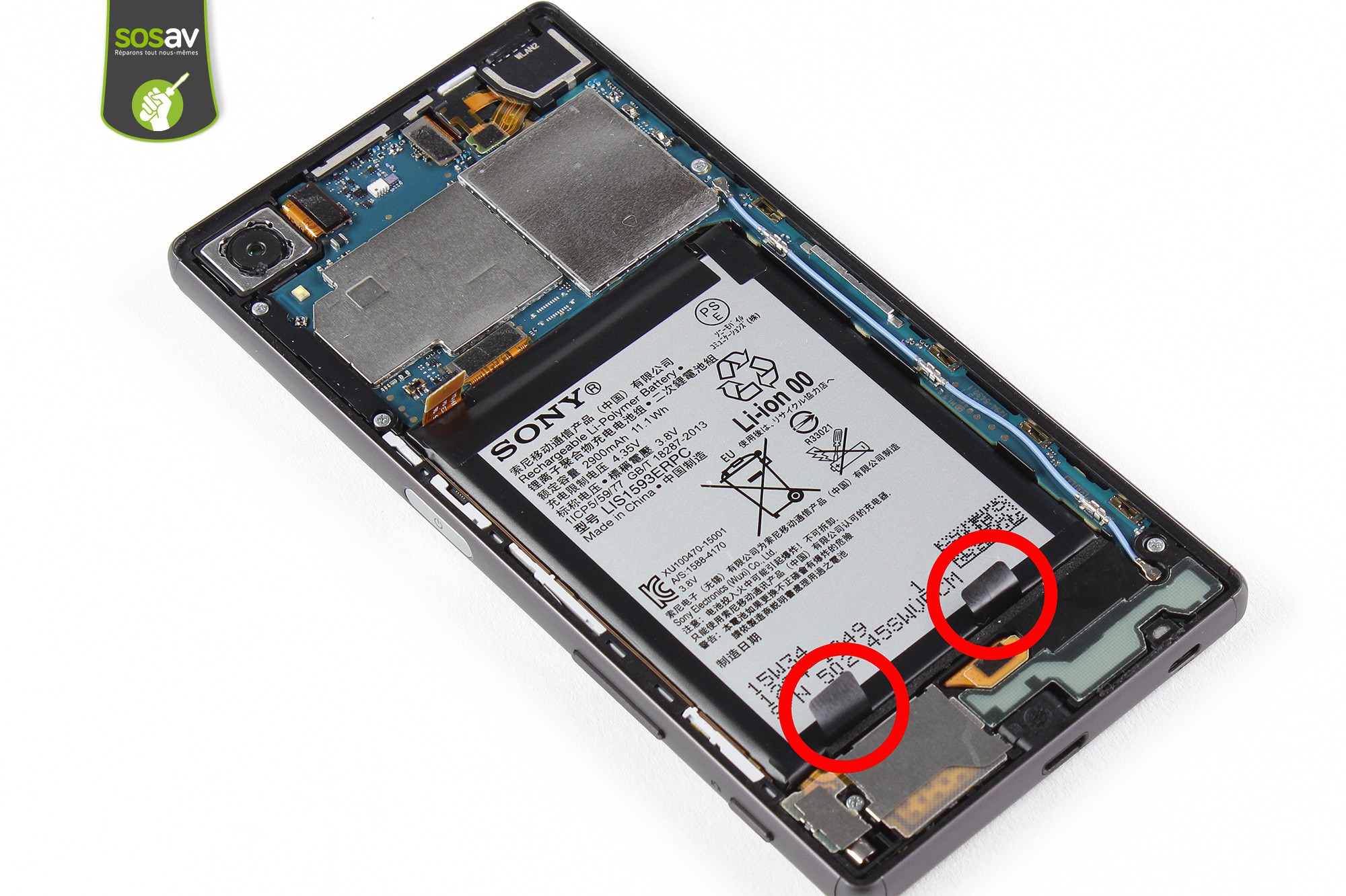

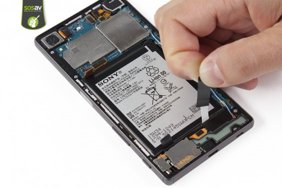

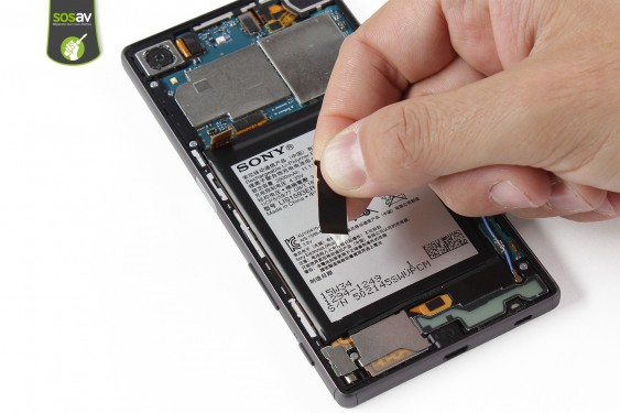

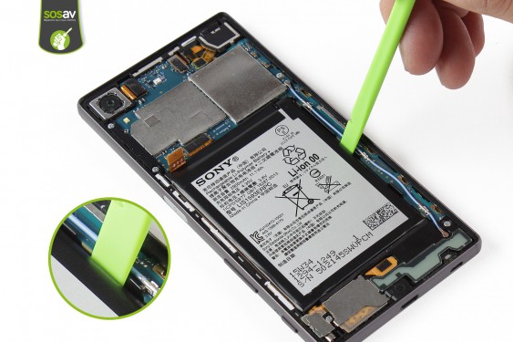

Saisissez la languette située sur la bas de la batterie, puis tirez très délicatement jusqu'a ce qu'elle sorte complètement.
Répétez l'opération pour la 2ème languette.

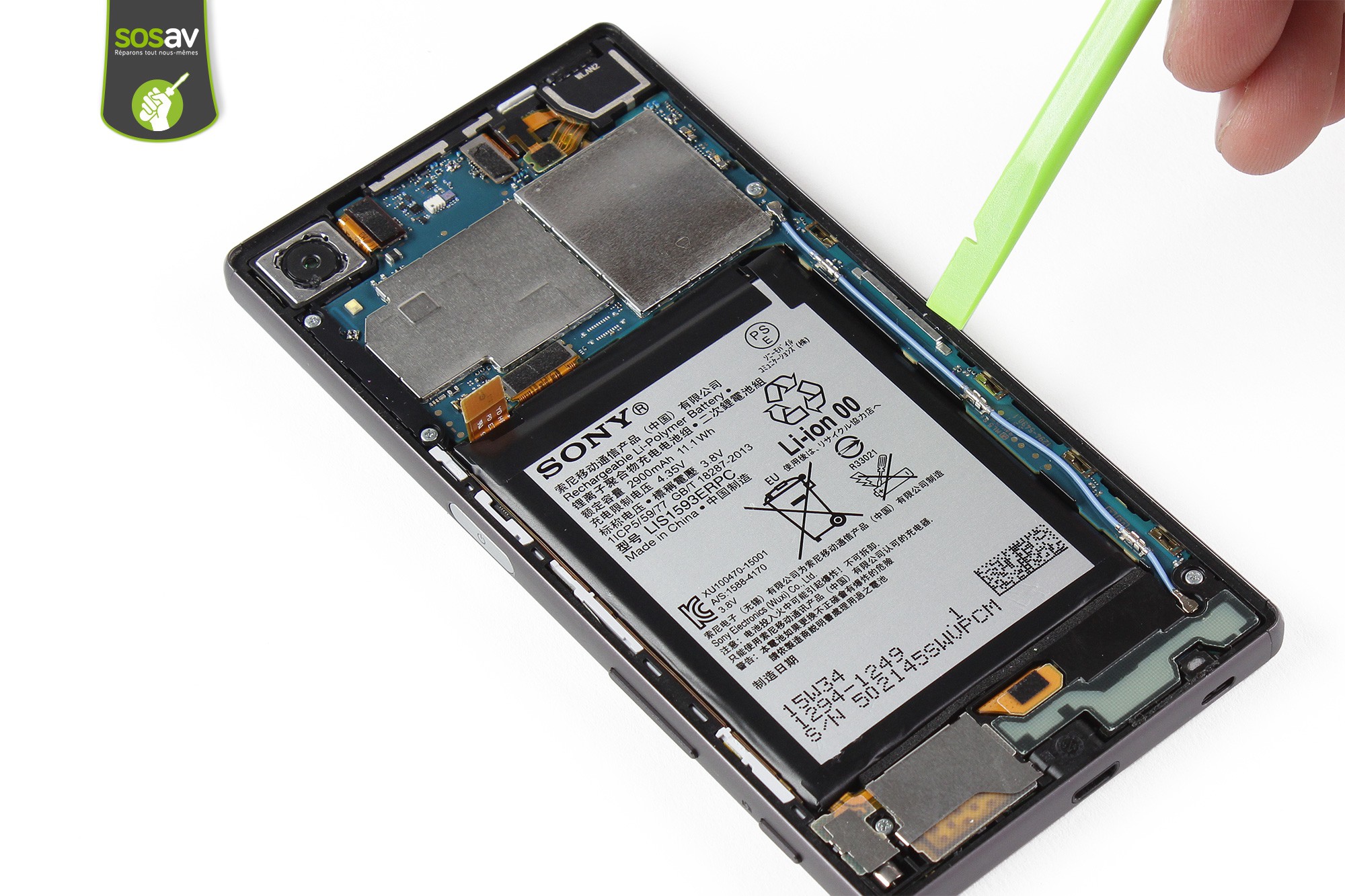

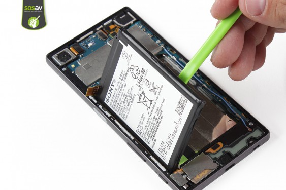

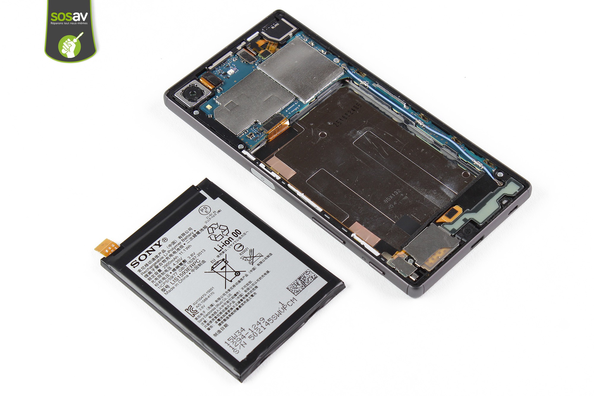

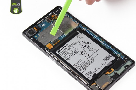

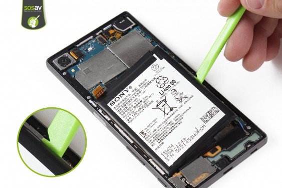

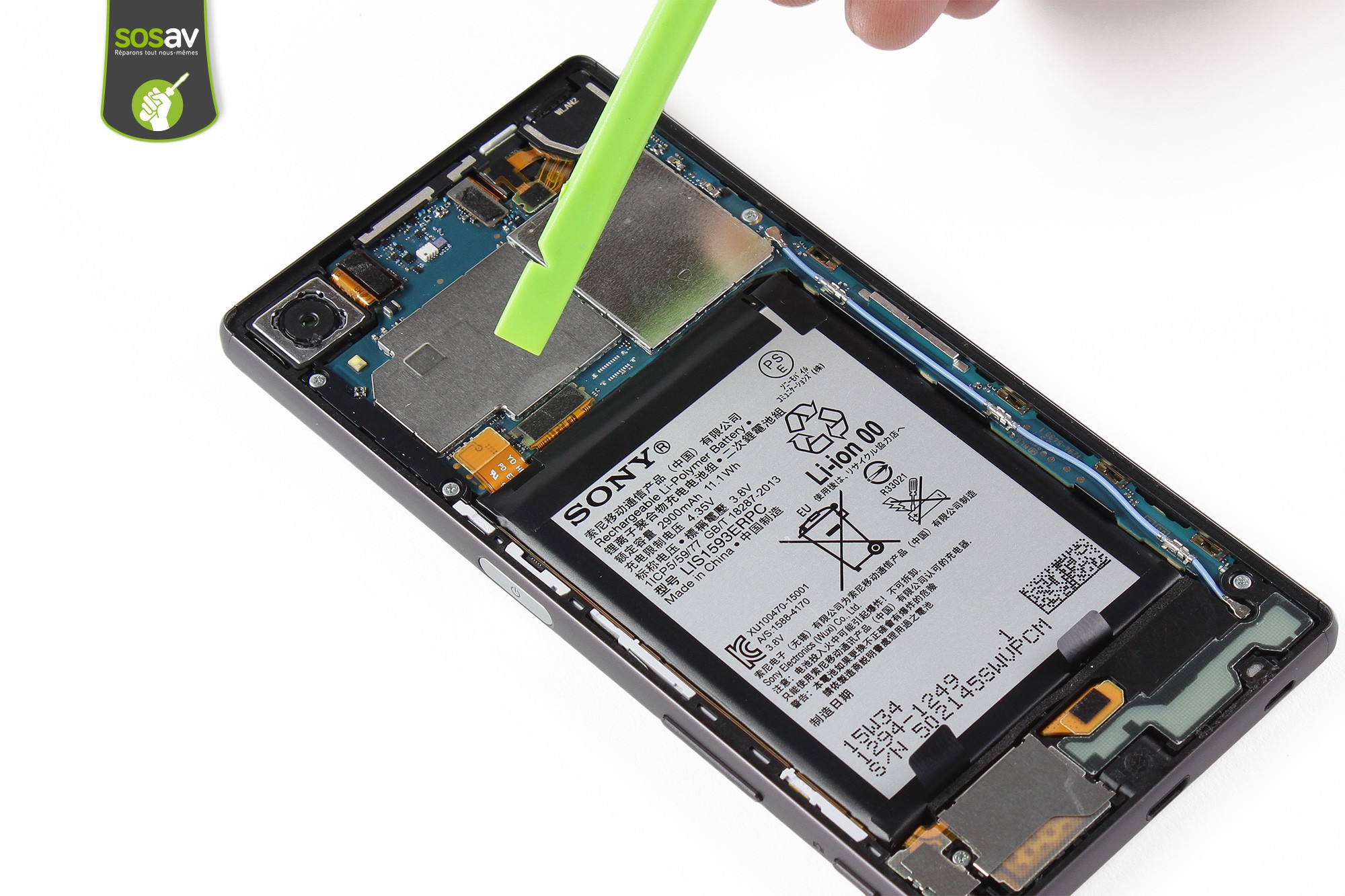

Soulevez la batterie à l'aide de la spatule en nylon
La batterie de votre Sony Xperia Z5 est maintenant retirée.

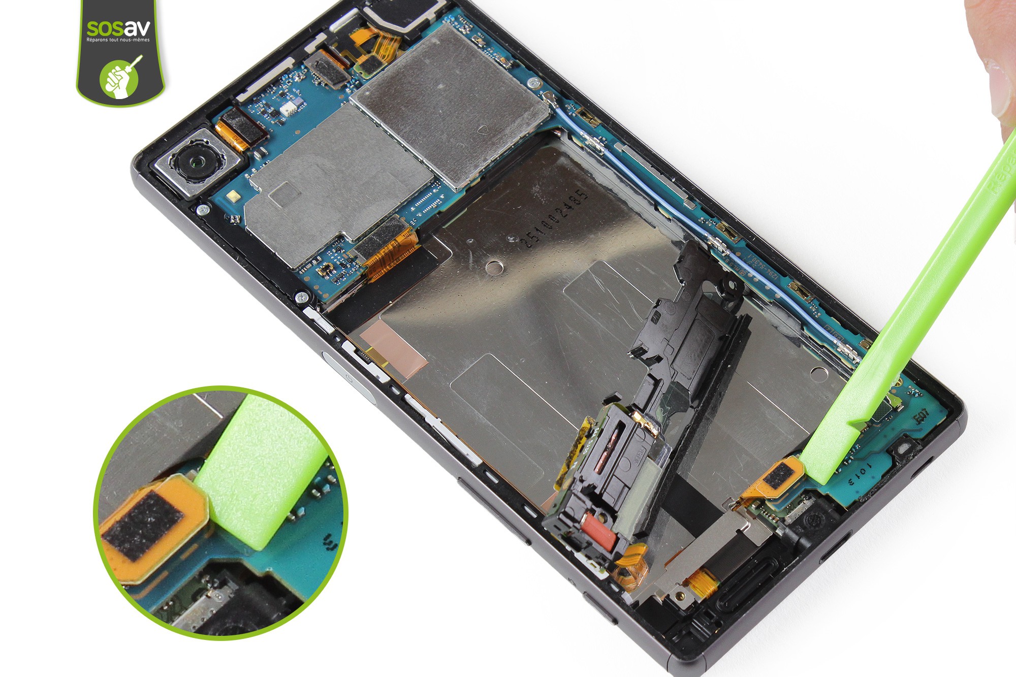

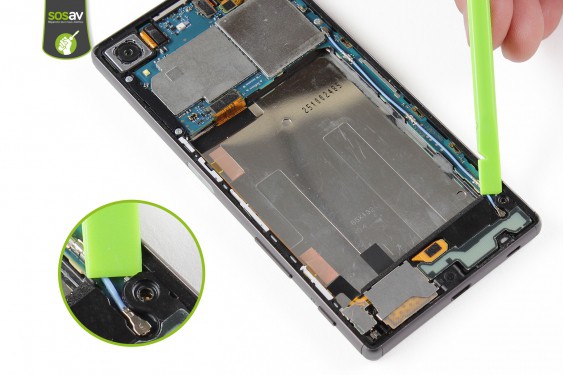

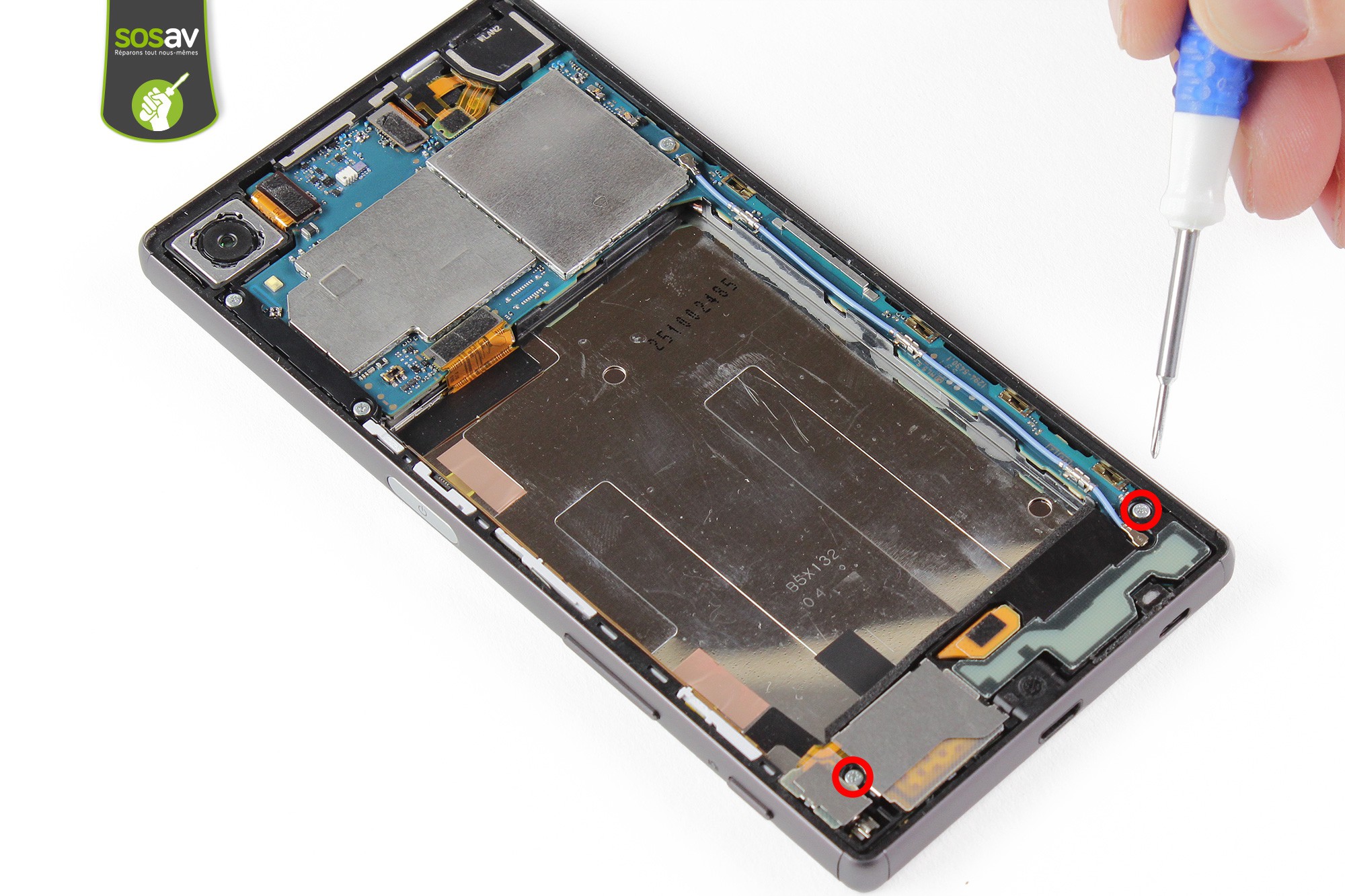

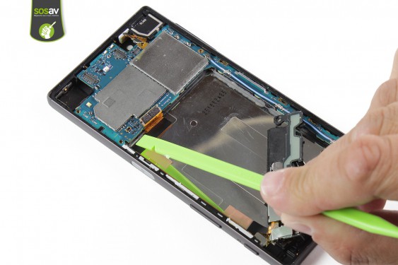

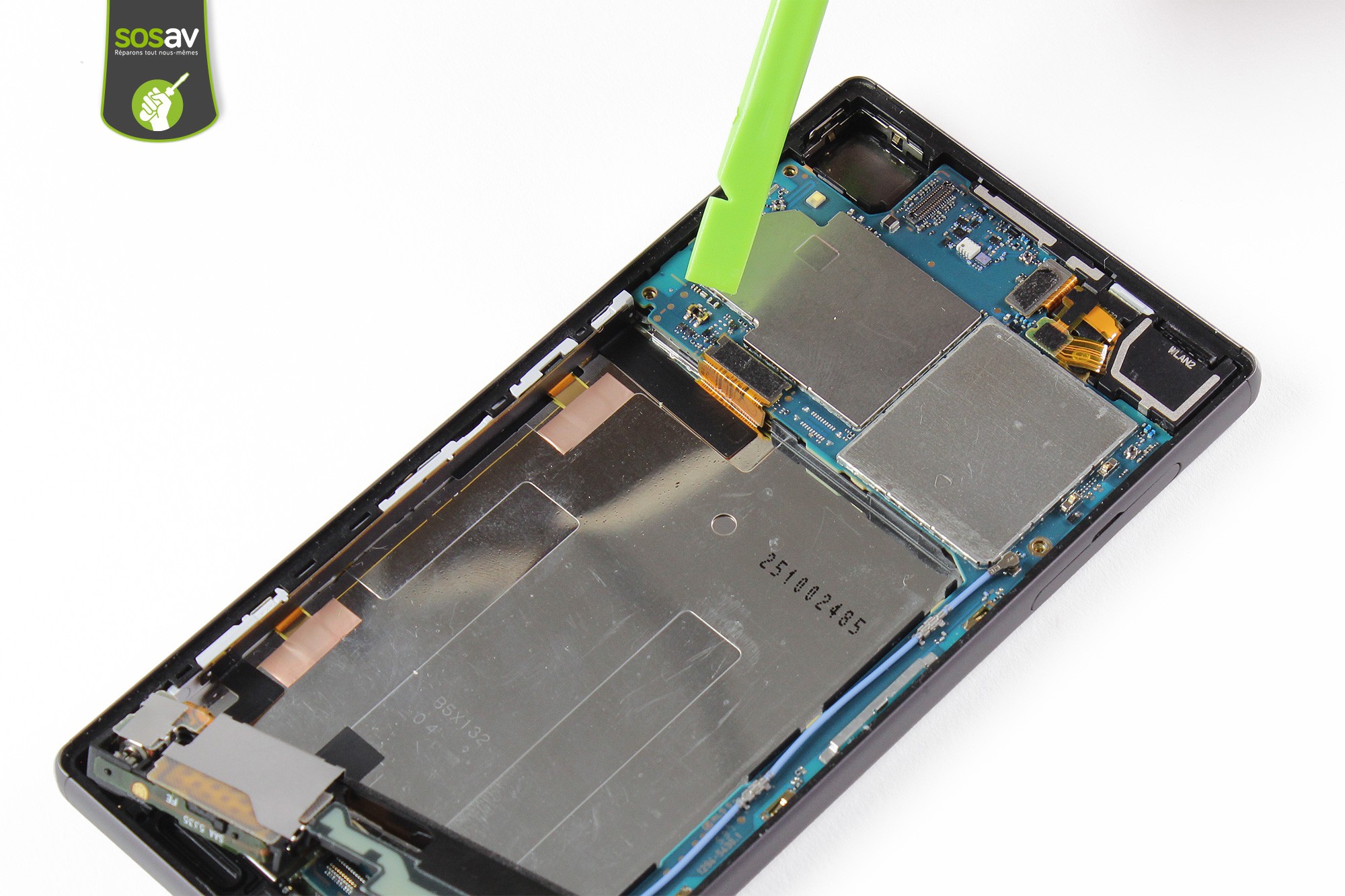

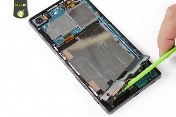

Prenez le tournevis cruciforme afin de retirer les 2 vis indiquées en rouge sur la photo.Puis reprenez la spatule pour commencer à soulever le bloc haut-parleur.
Glissez la spatule en nylon tout le long du haut-parleur pour le soulever entièrement.

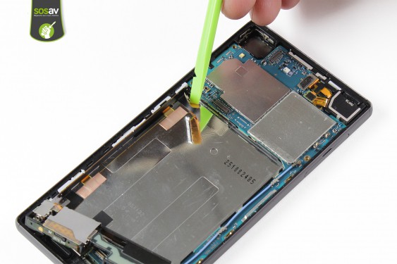

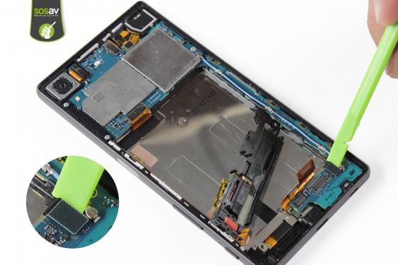

Déconnectez les 2 nappes reliées à la carte mère.La 1ère nappe est celle du connecteur de charge, et la 2eme, la nappe de l'écran.
Déconnectez la nappe du micro, de la carte mère.

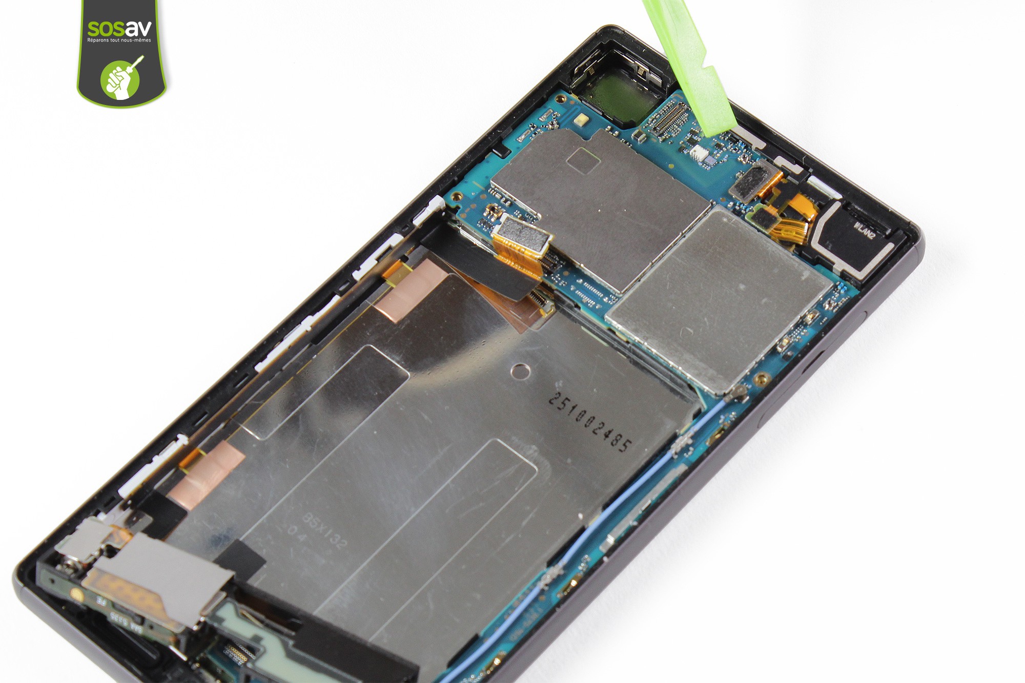

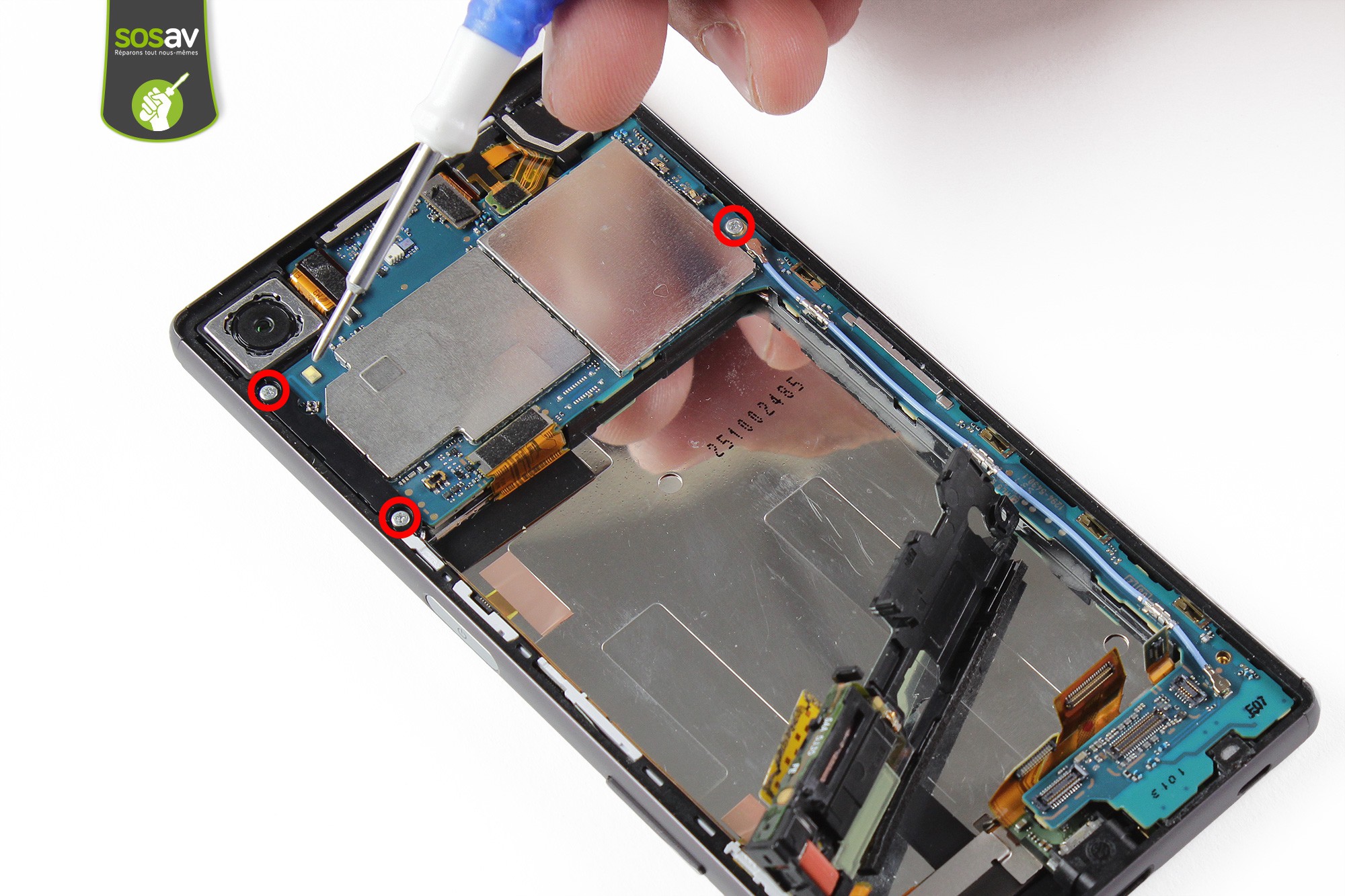

Reprenez le tournevis cruciforme pour dévisser les 3 vis entourées en rouge sur la photo.Retirez ensuite la petite plaque plastique de maintien de la carte mère.

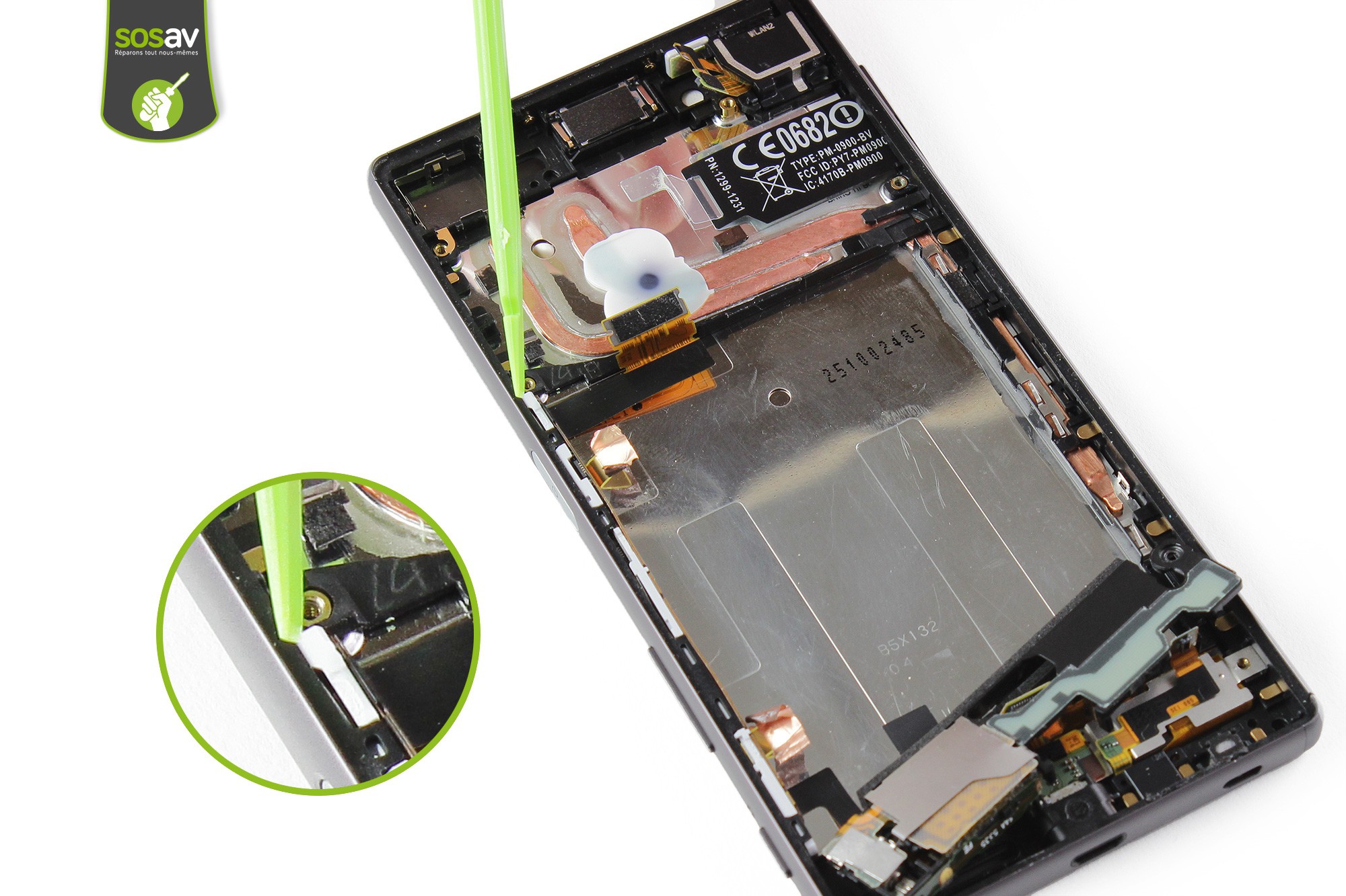

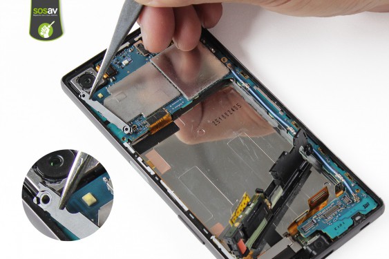

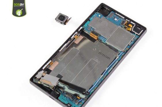

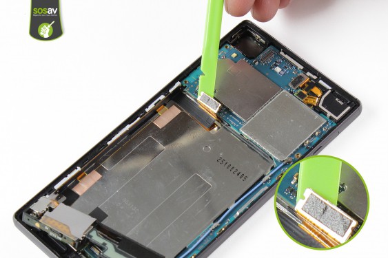

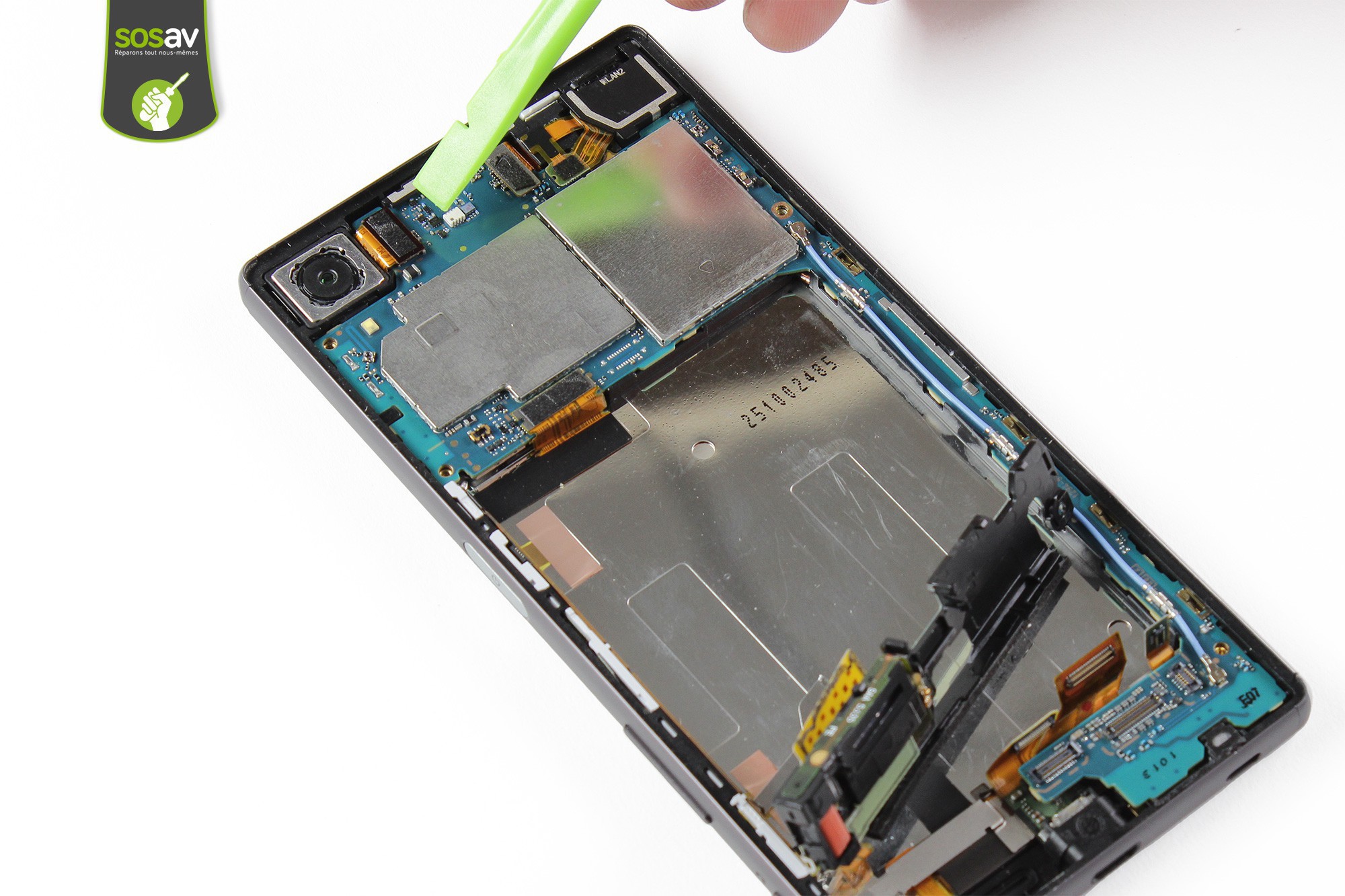

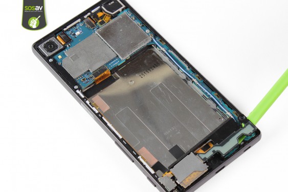

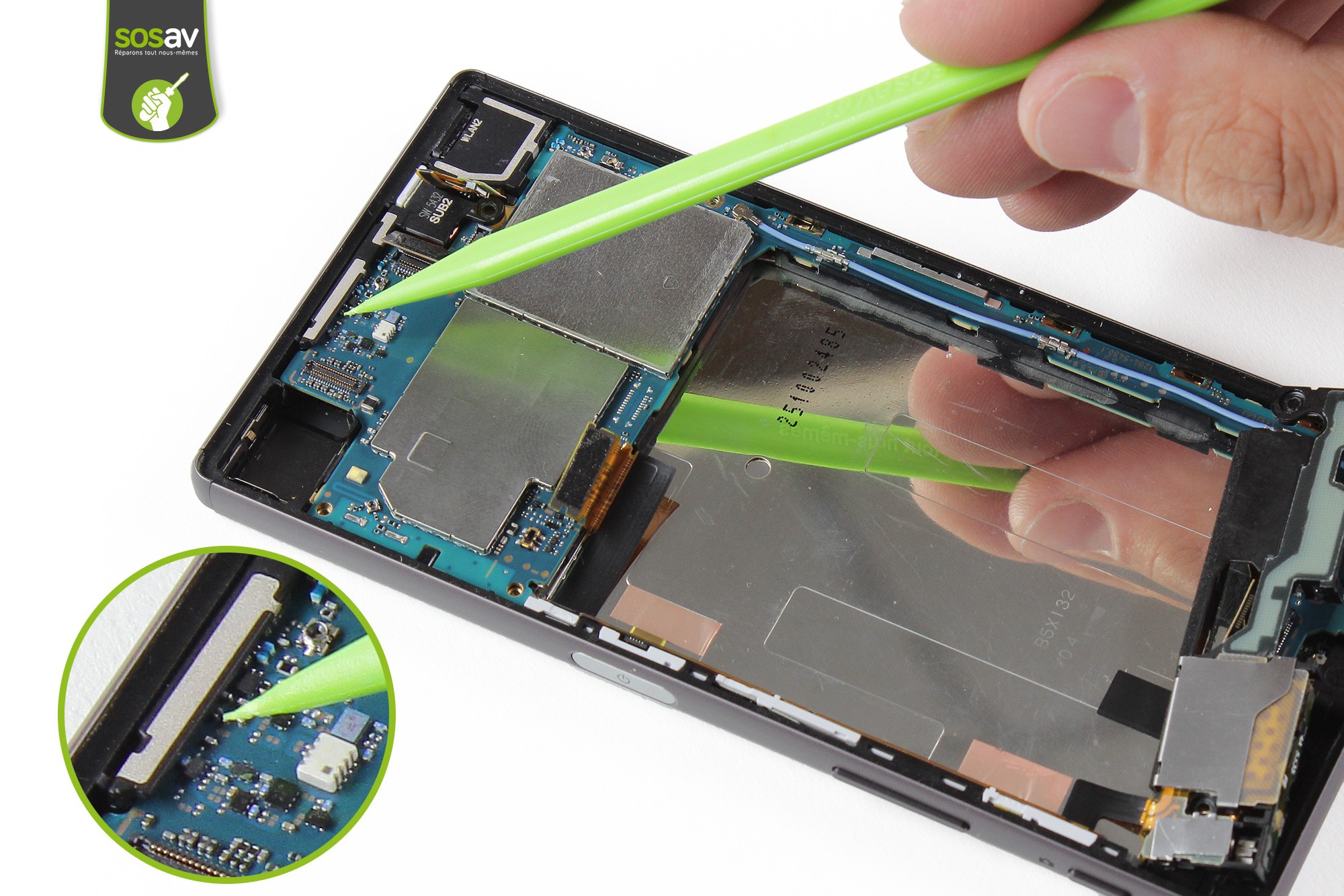

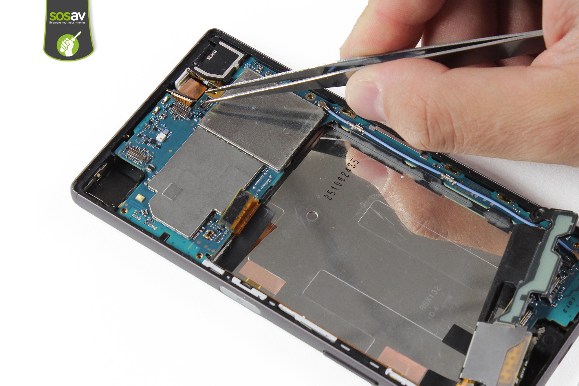

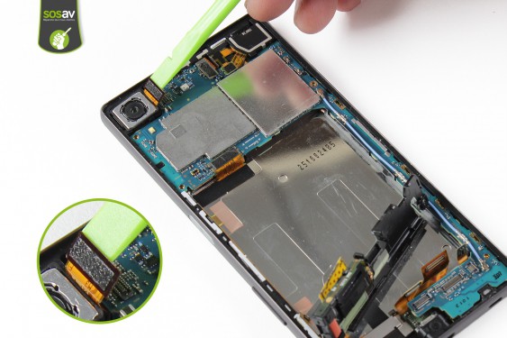

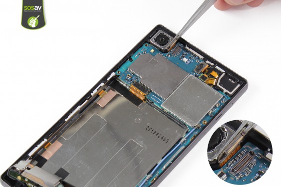

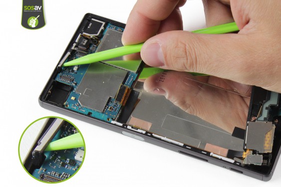

Reprenez la spatule en nylon pour déverrouiller le connecteur de la caméra arrière.

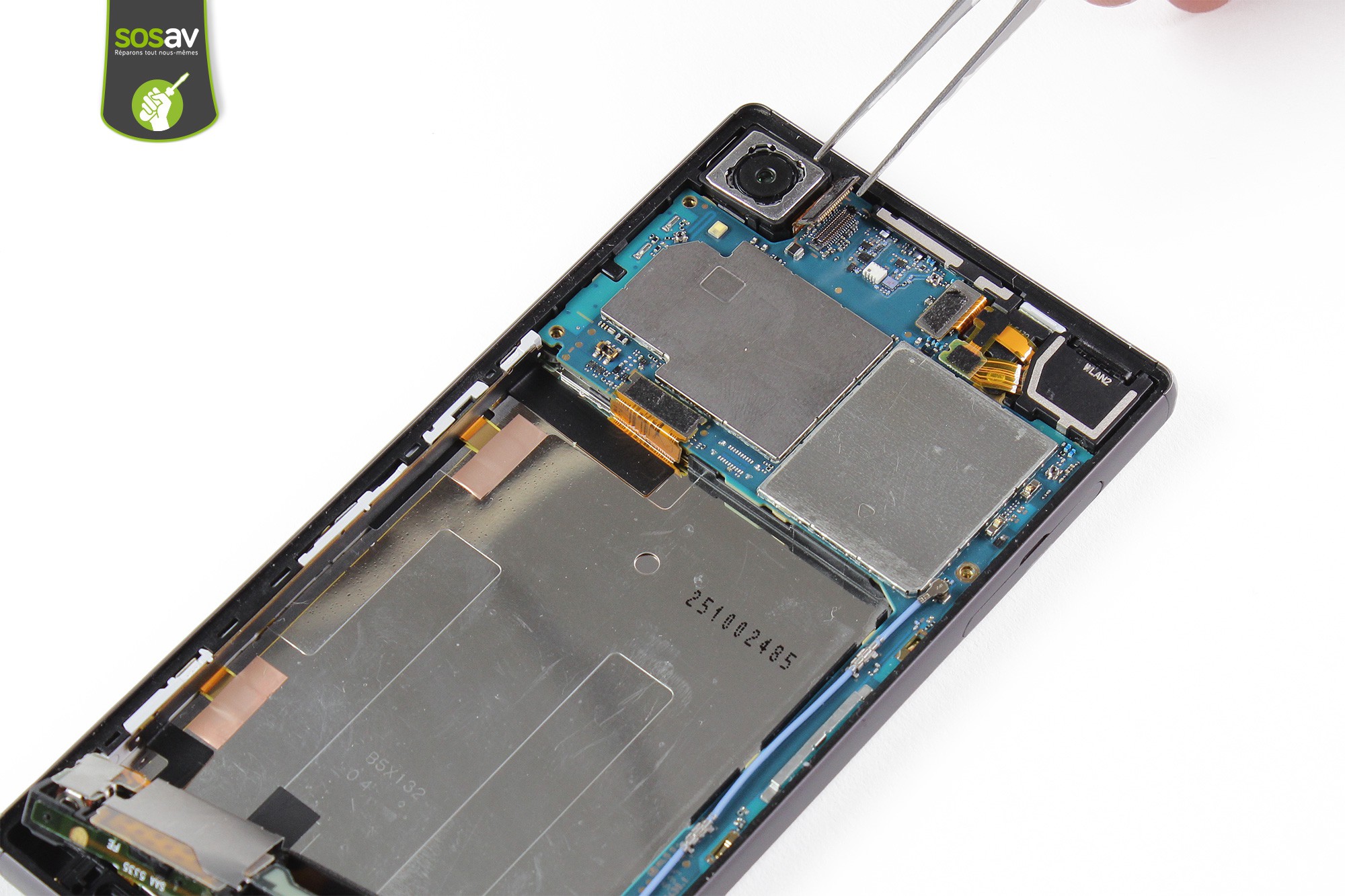

Saisissez la caméra arrière avec la pince en métal afin de l'extraire de son logement.

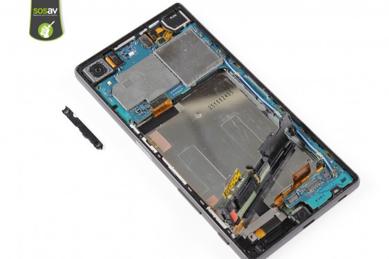

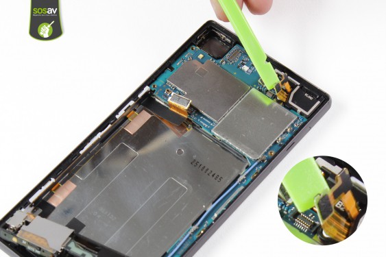

A présent, déconnectez la nappe des boutons de la carte mère.

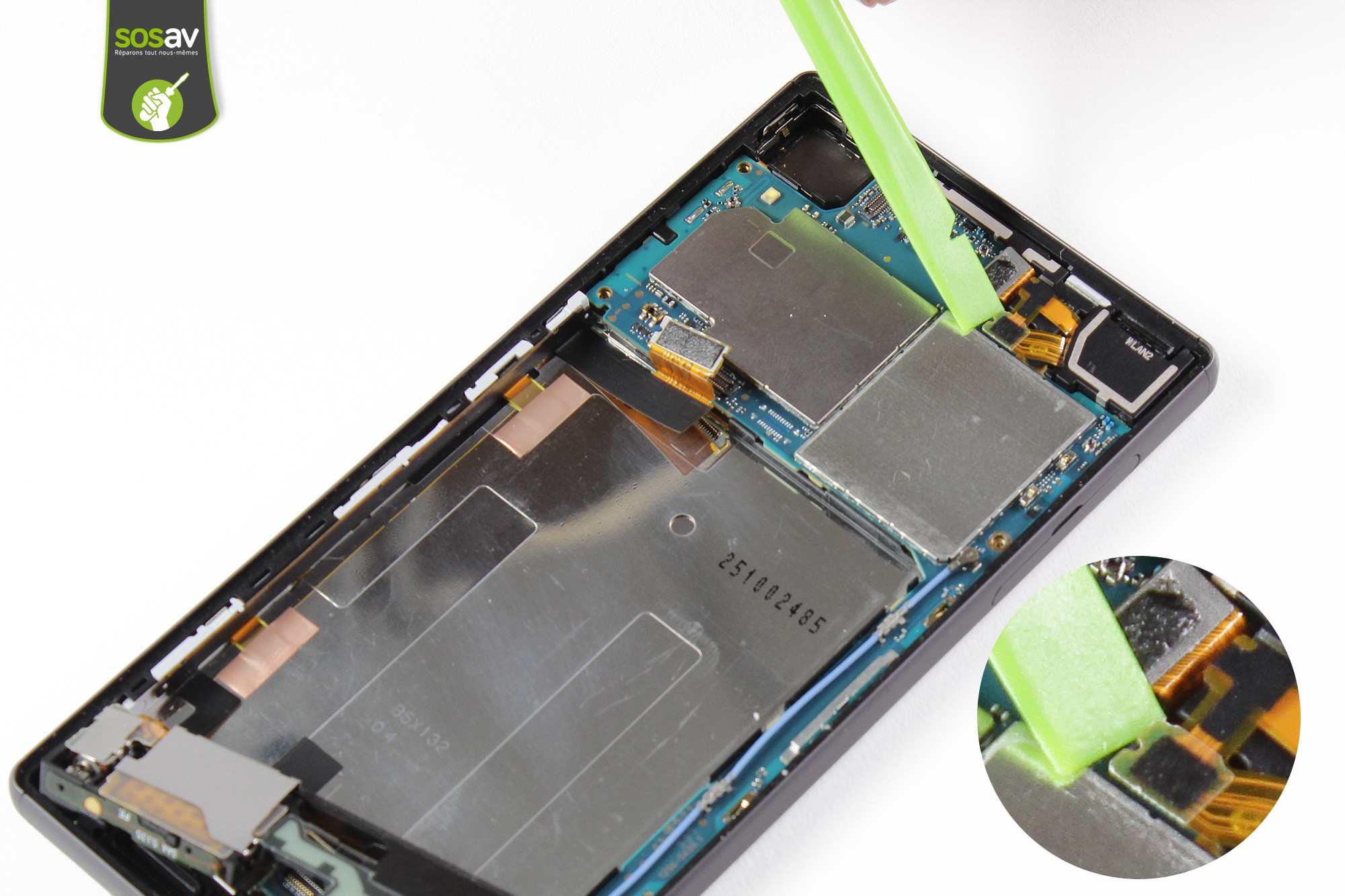

Déverrouillez le connecteur de la caméra avant.

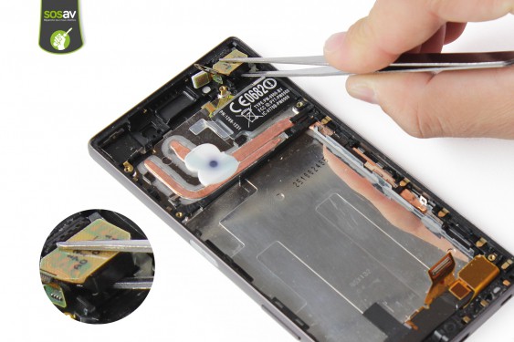

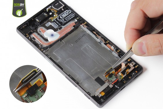

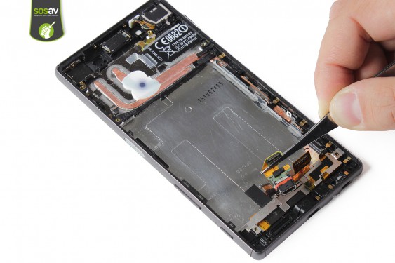

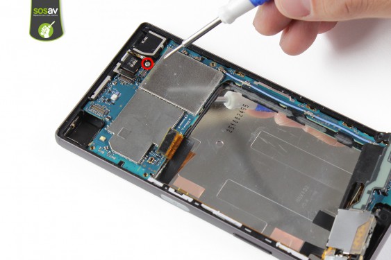

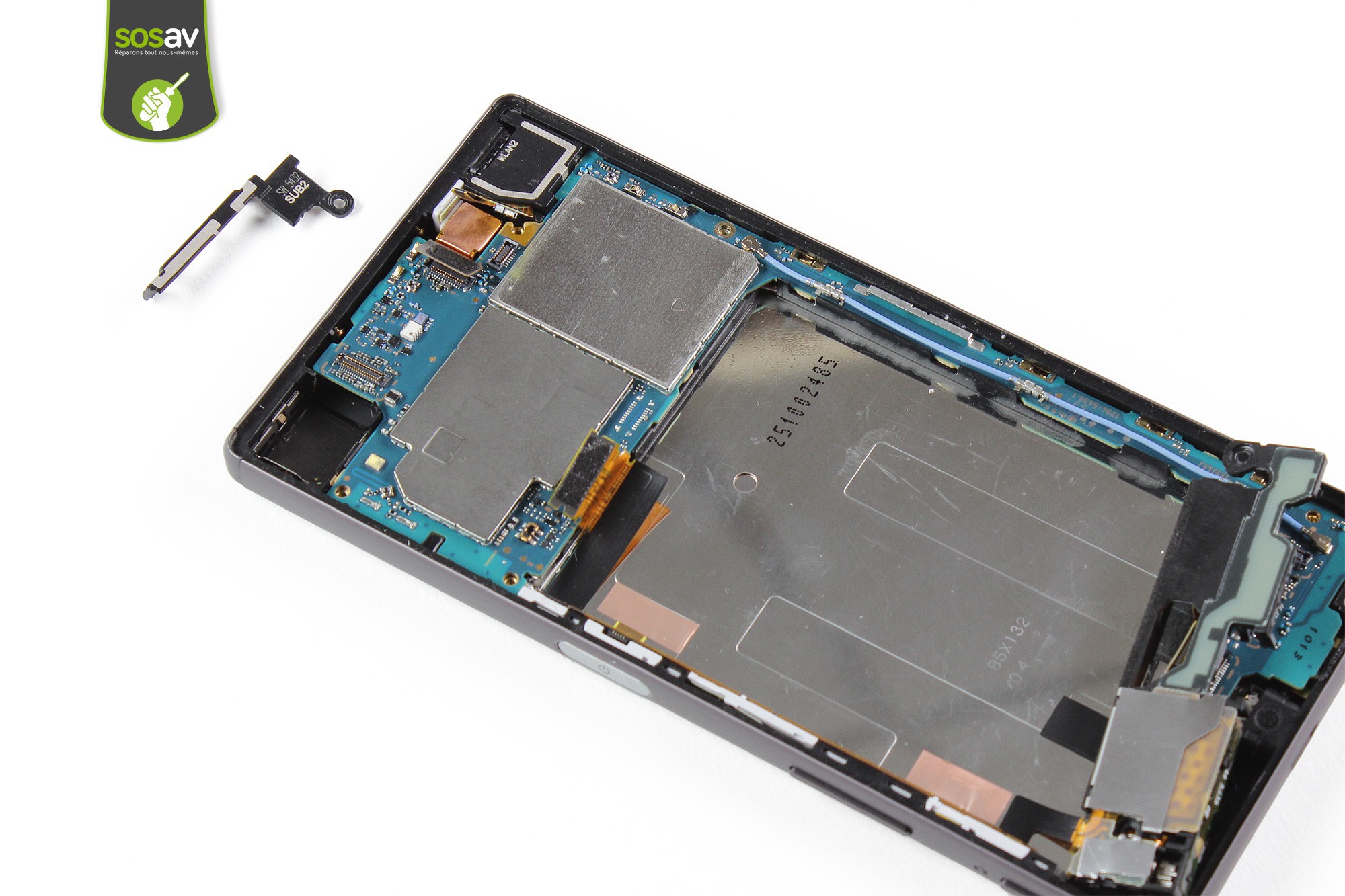

Déconnectez la nappe de la prise jack. Puis dévissez la vis située sous la nappe.
Etape 24

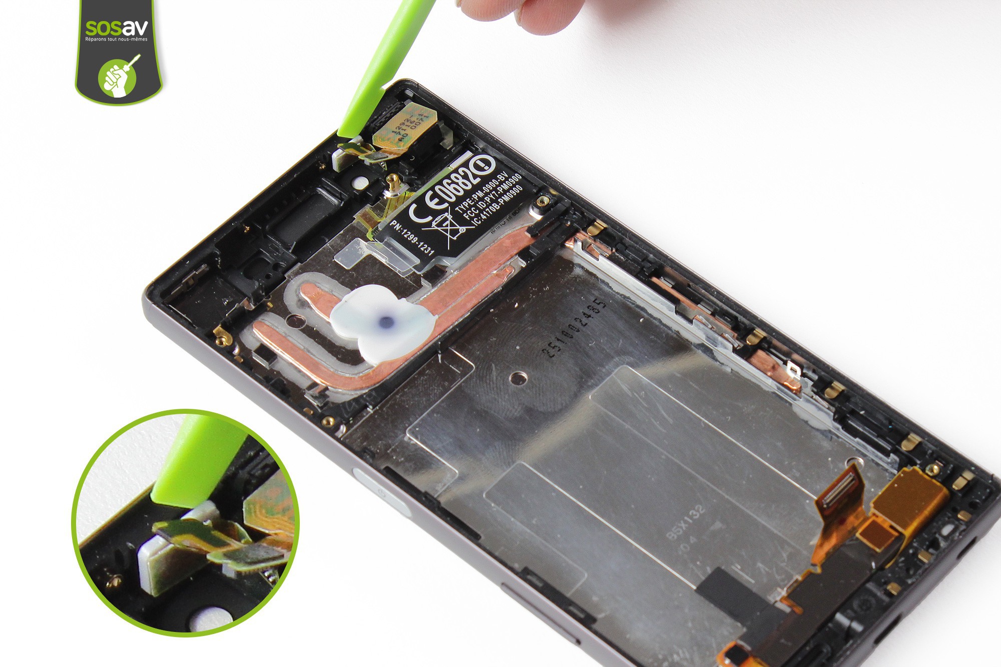

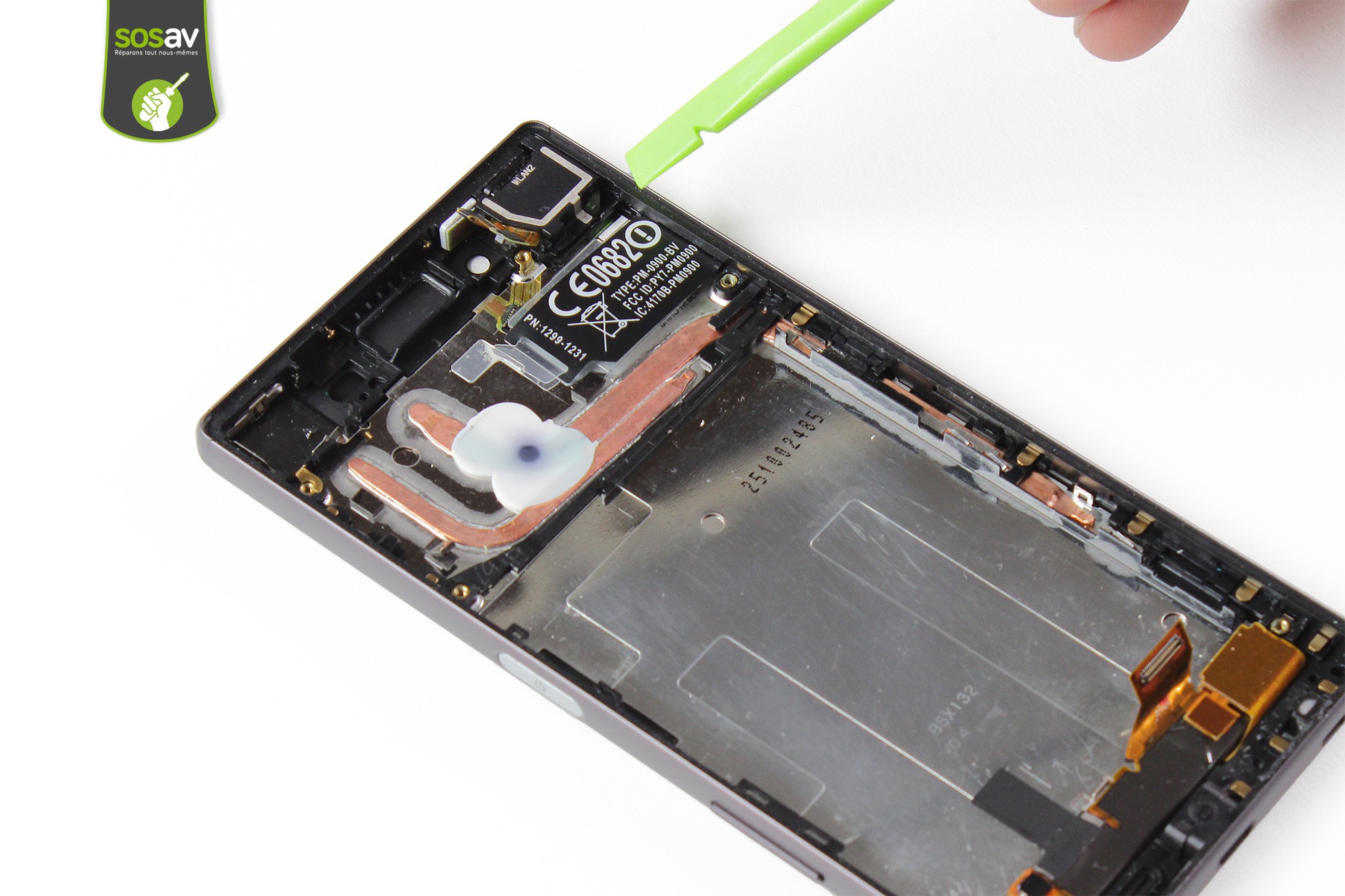

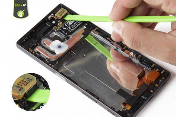

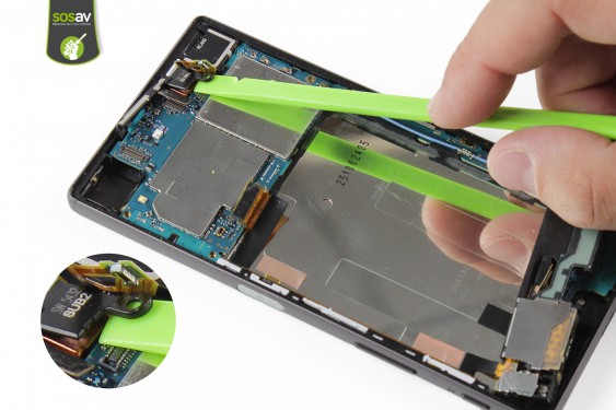

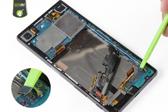

Soulevez l'antenne secondaire GSM avec la pointe de la spatule en nylon.
Etape 25
L'antenne secondaire GSM est retirée de la carte mère.
Etape 26

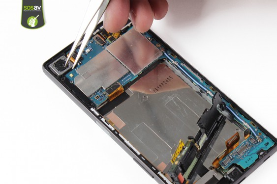

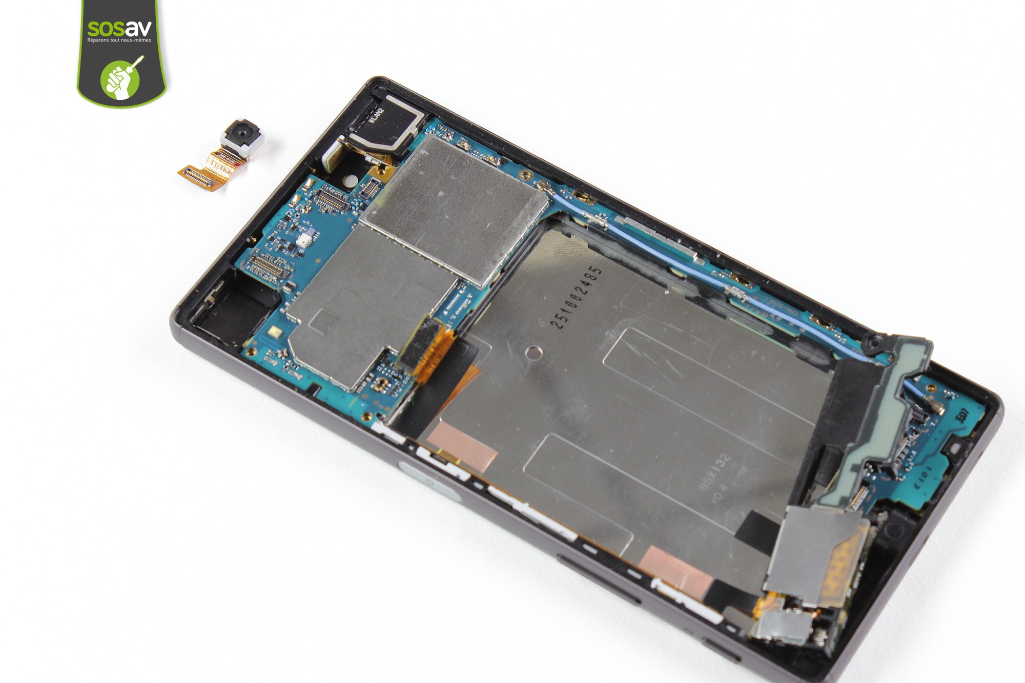

A présent, retirez la caméra avant de son logement grâce à la pince.
Etape 27
La caméra avant est maintenant retirée de la carte mère.
Etape 28

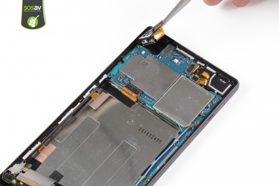

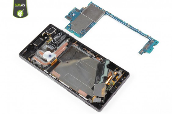

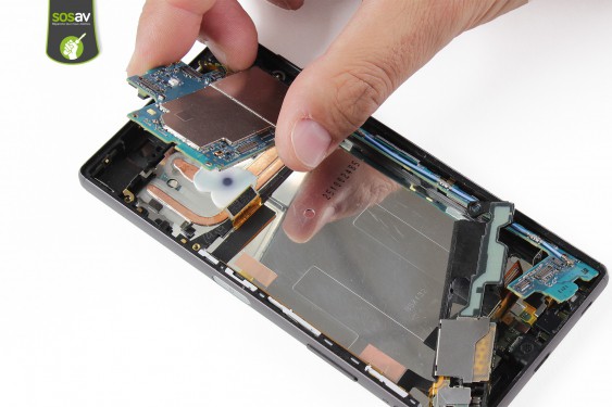

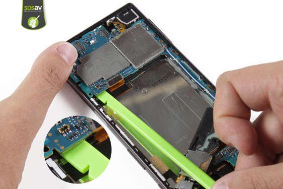

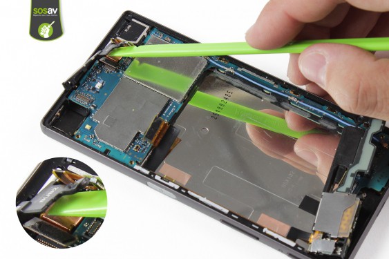

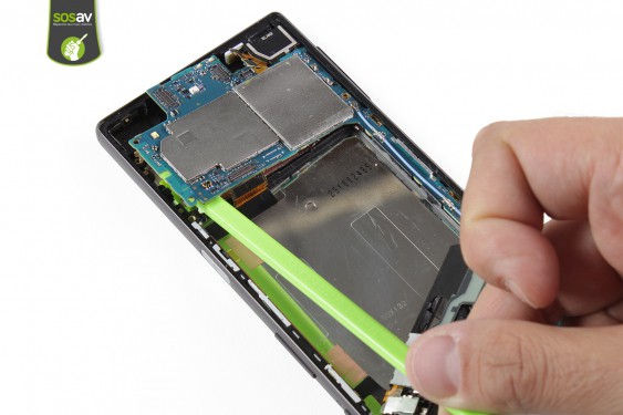

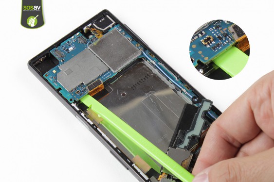

Placez le côté plat de la spatule sous la carte mère afin de la soulever.
Etape 29
Saisissez la carte mère afin de l'extraire du châssis.
Etape 30

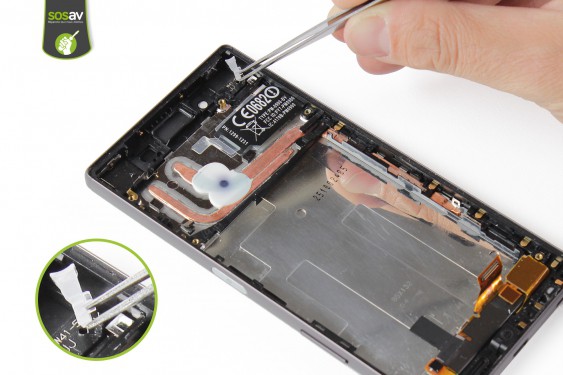

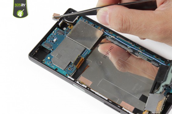

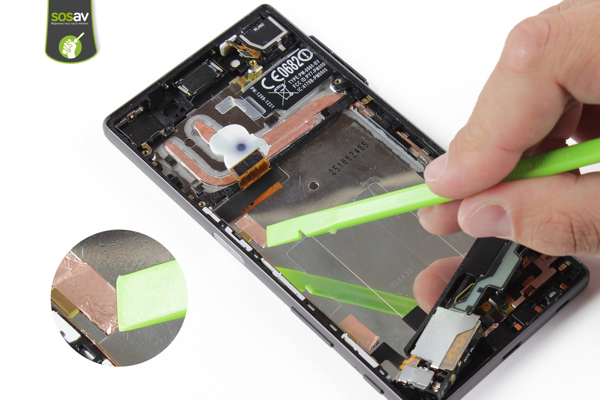

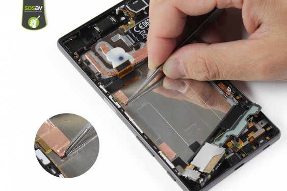

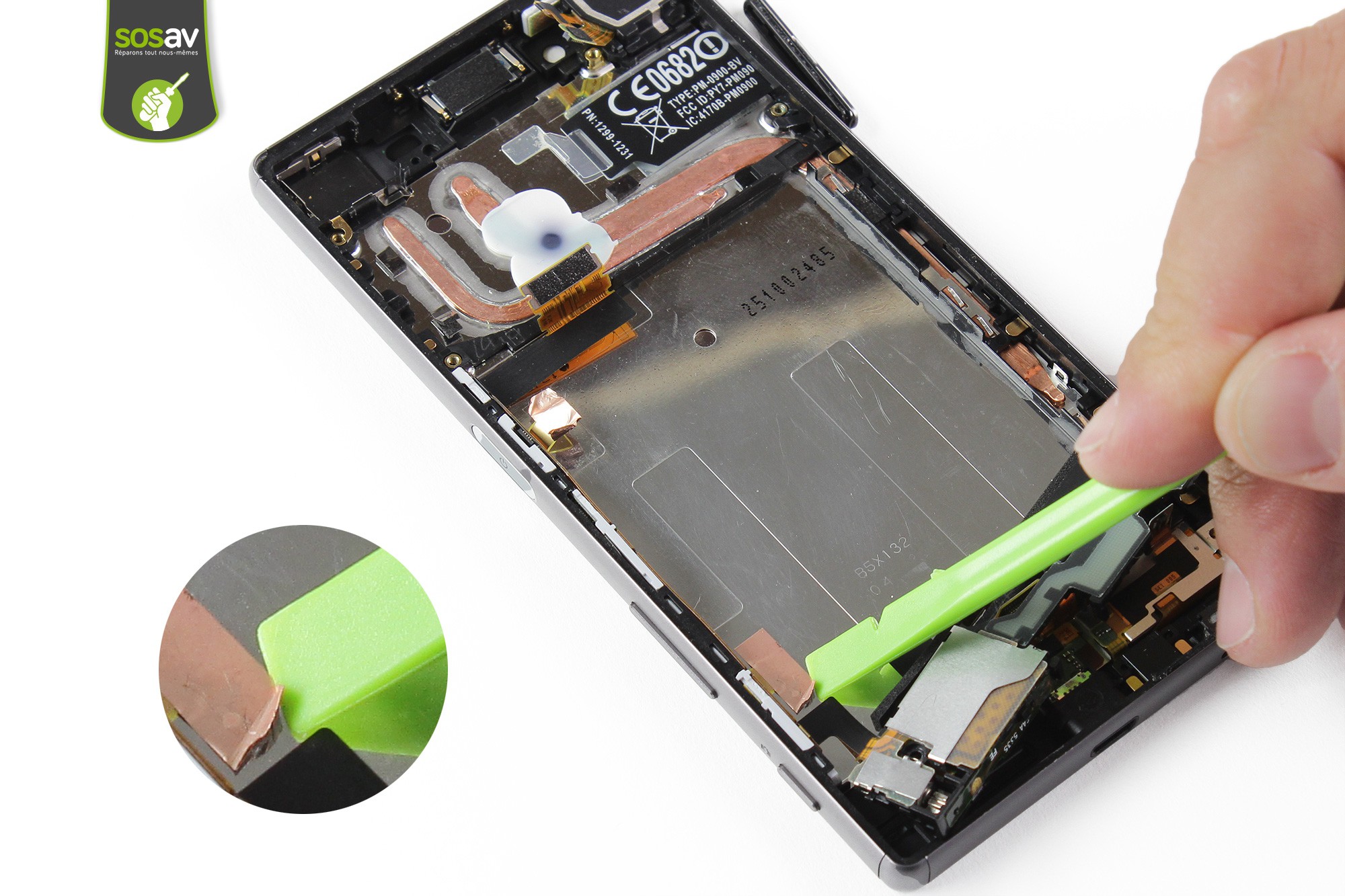

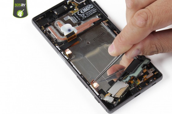

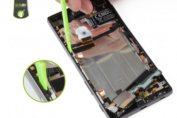

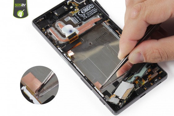

Décollez délicatement le petit sticker cuivré du châssis avec la spatule en nylon.
Etape 31

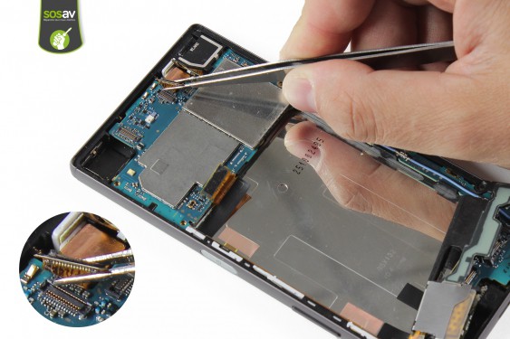

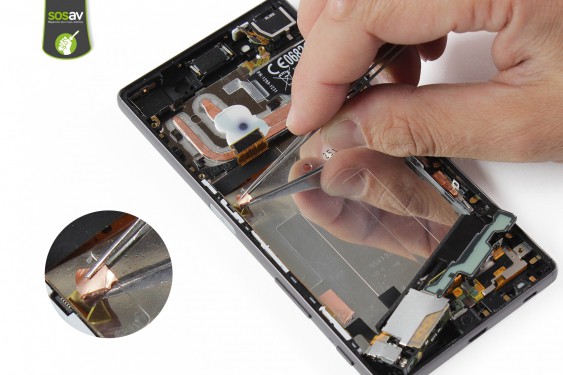

Recommencez avec le deuxième sticker placé en-dessous.
Etape 32

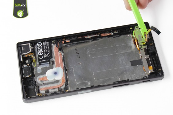

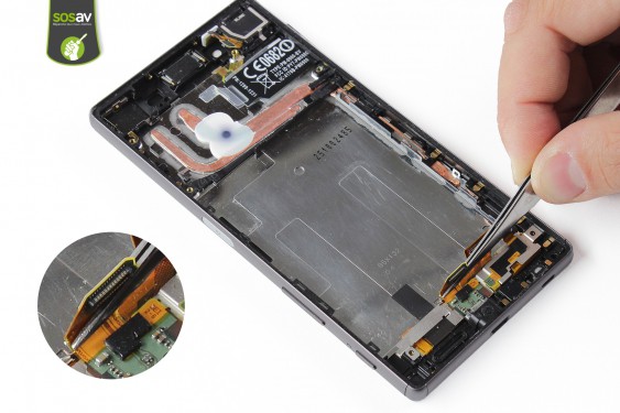

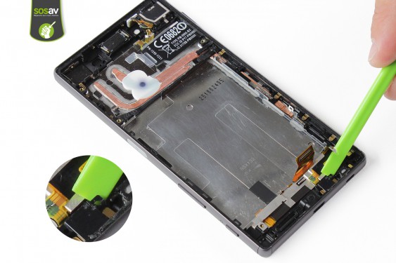

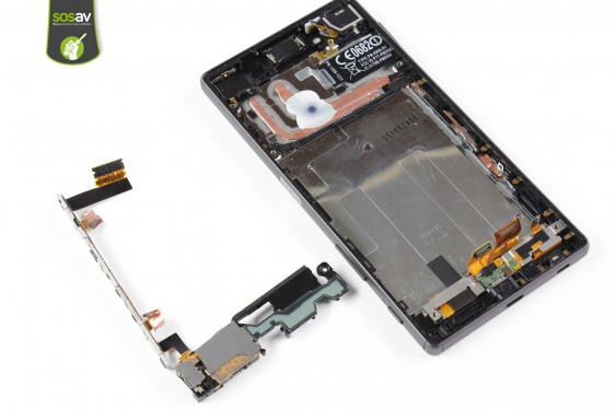

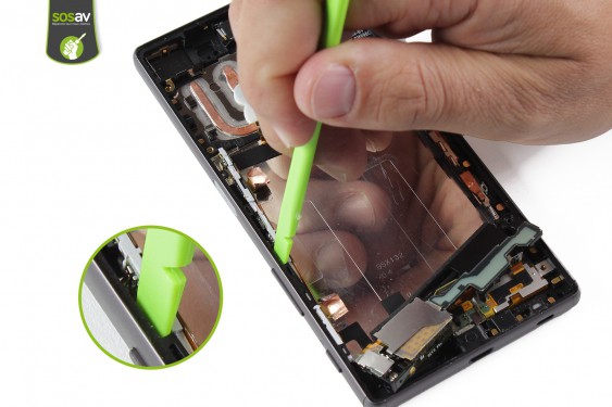

Commencez par pousser doucement la nappe des boutons, pour l'extraire du châssis.
Etape 33
A présent, saisissez la nappe, en enlevant l'ensemble relié au bloc haut-parleur.
Etape 34

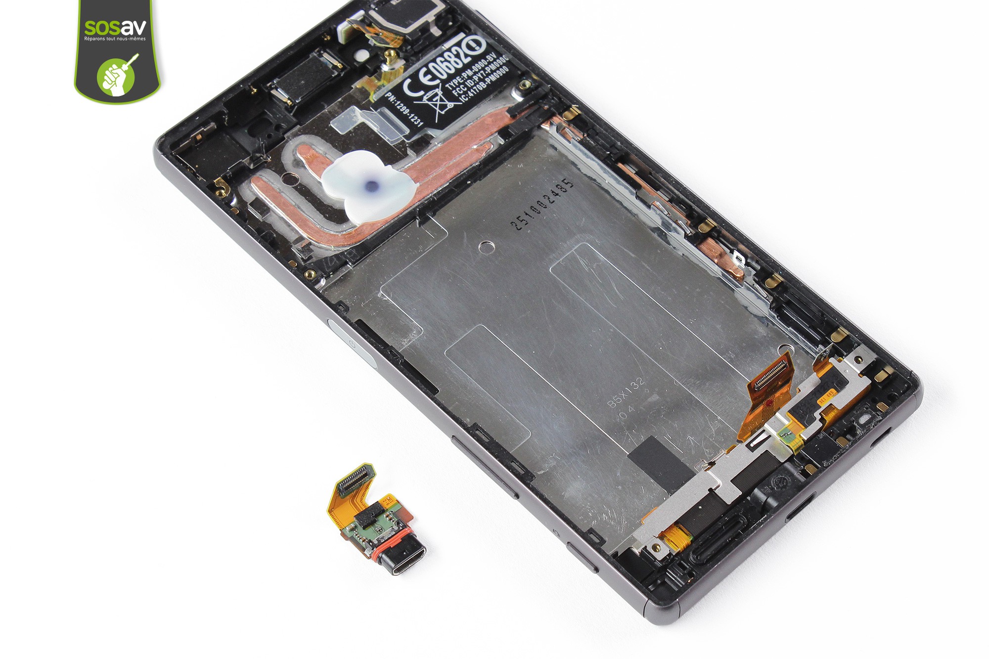

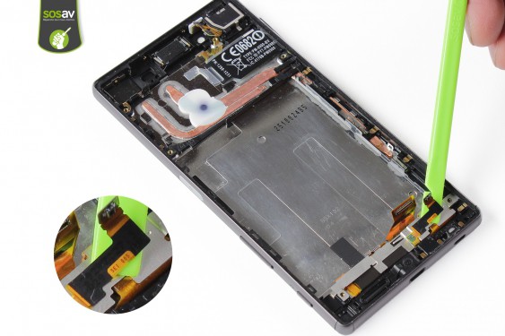

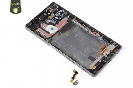

Sortez le connecteur de charge de son emplacement, en le saisissant par la nappe.
Etape 35
Le connecteur de charge est maintenant retiré du châssis.
Etape 36

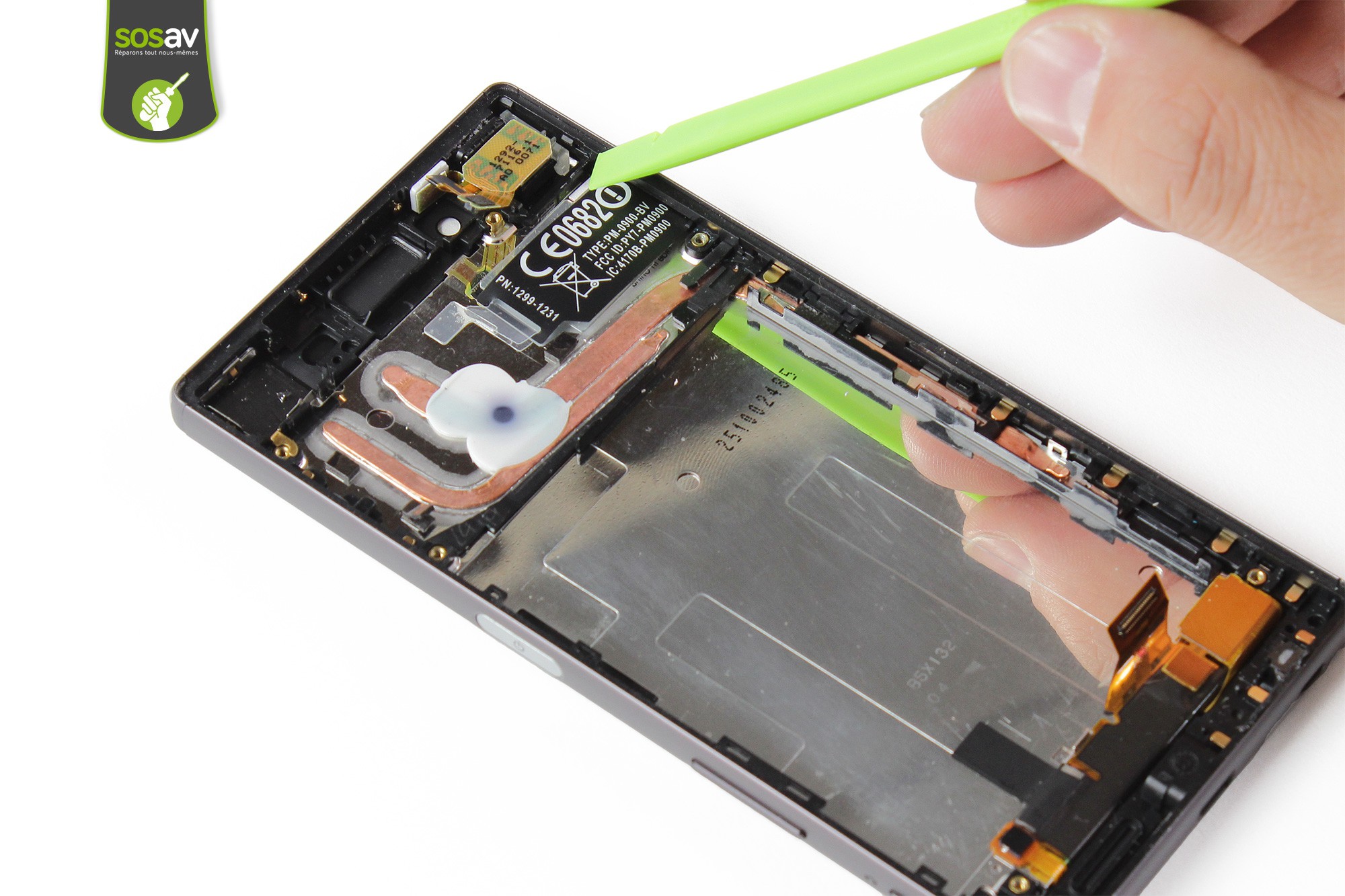

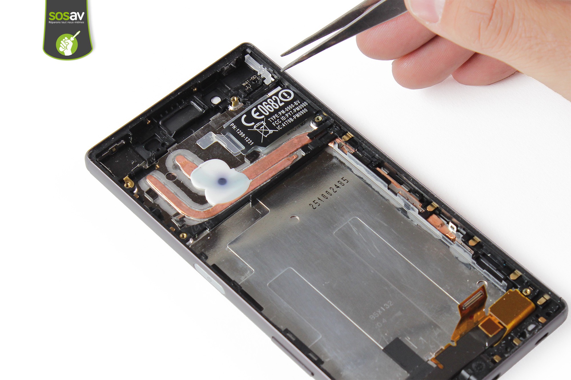

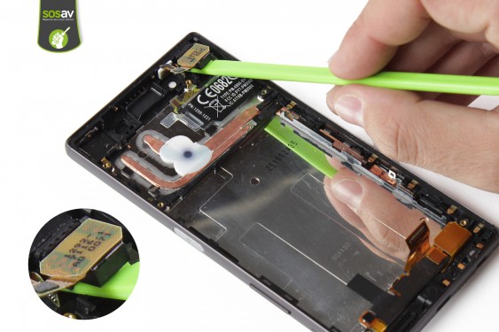

Décollez la nappe du micro de la plaque métalique
Etape 37
Retirez ensuite le caoutchouc de protection du micro.
Etape 38
Libérez ensuite la nappe complète du micro.
Etape 39

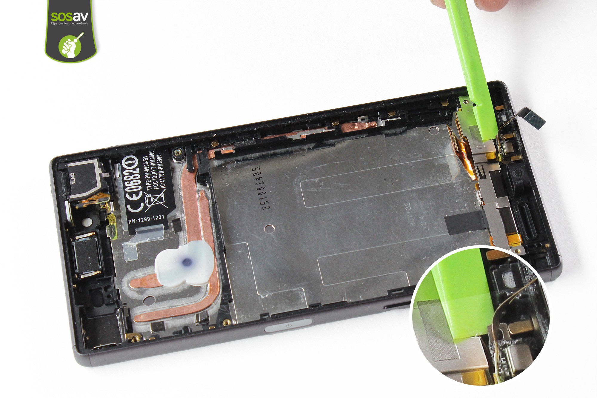

Soulevez la plaque métalique avec la spatule en nylon afin de l'extraire.
Etape 40

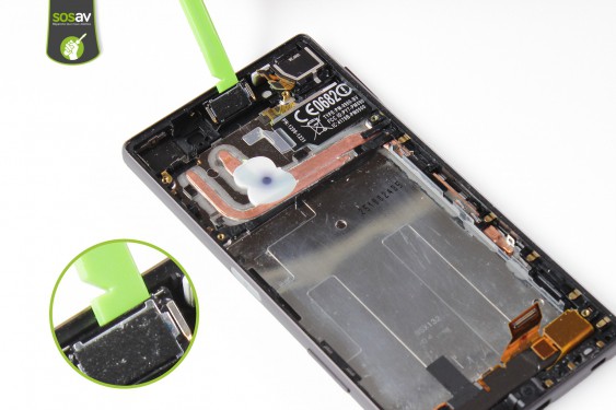

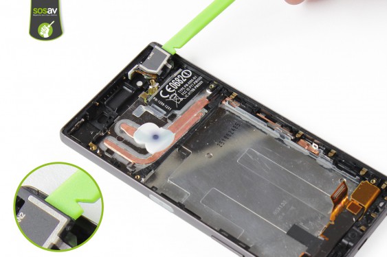

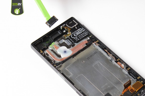

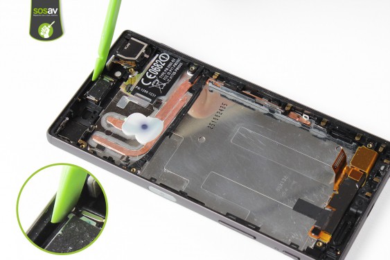

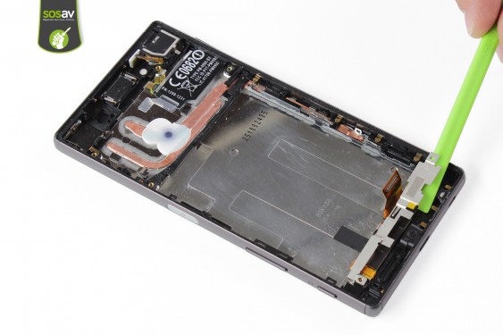

Utilisez le coté plat de la spatule en nylon afin de décoller le haut-parleur interne.
Etape 41

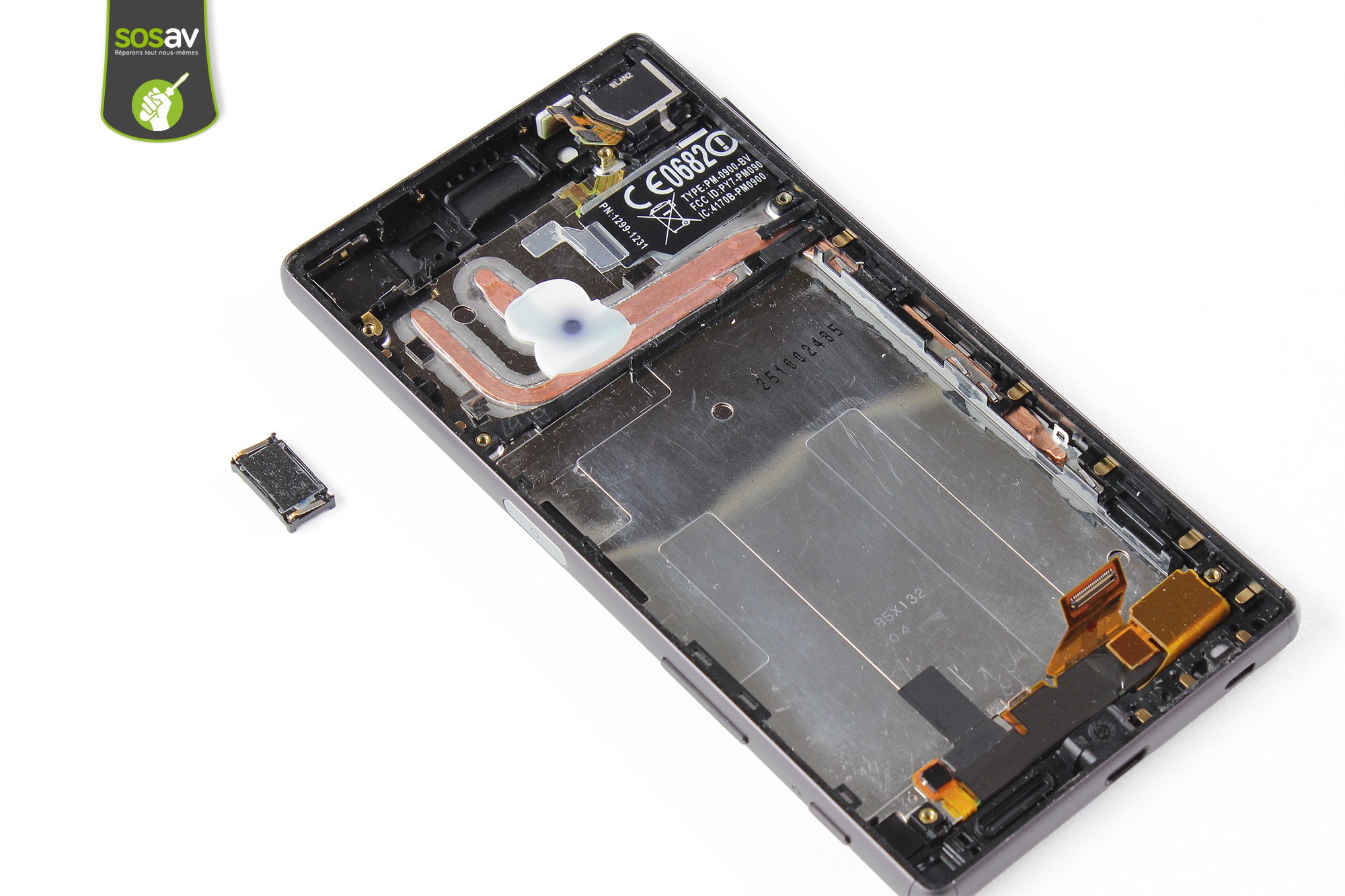

Le haut-parleur interne est maintenant démonté du châssis.

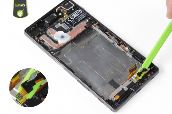

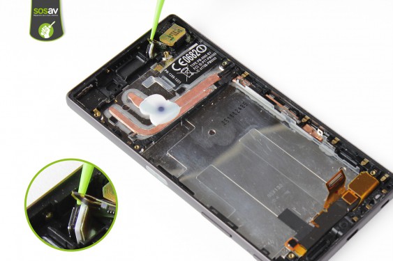

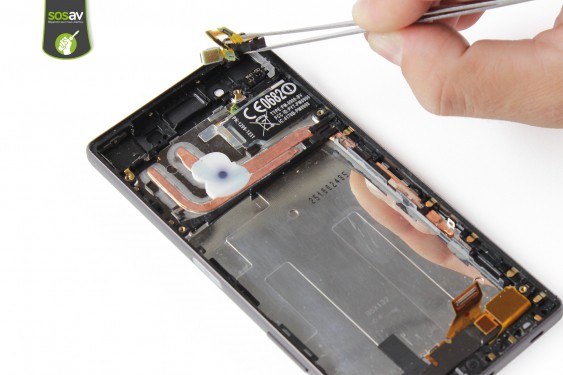

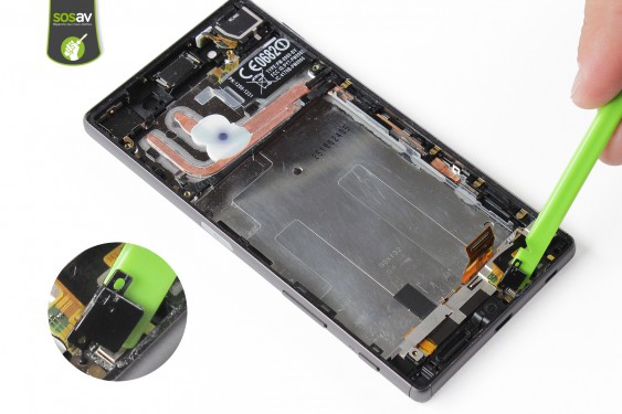

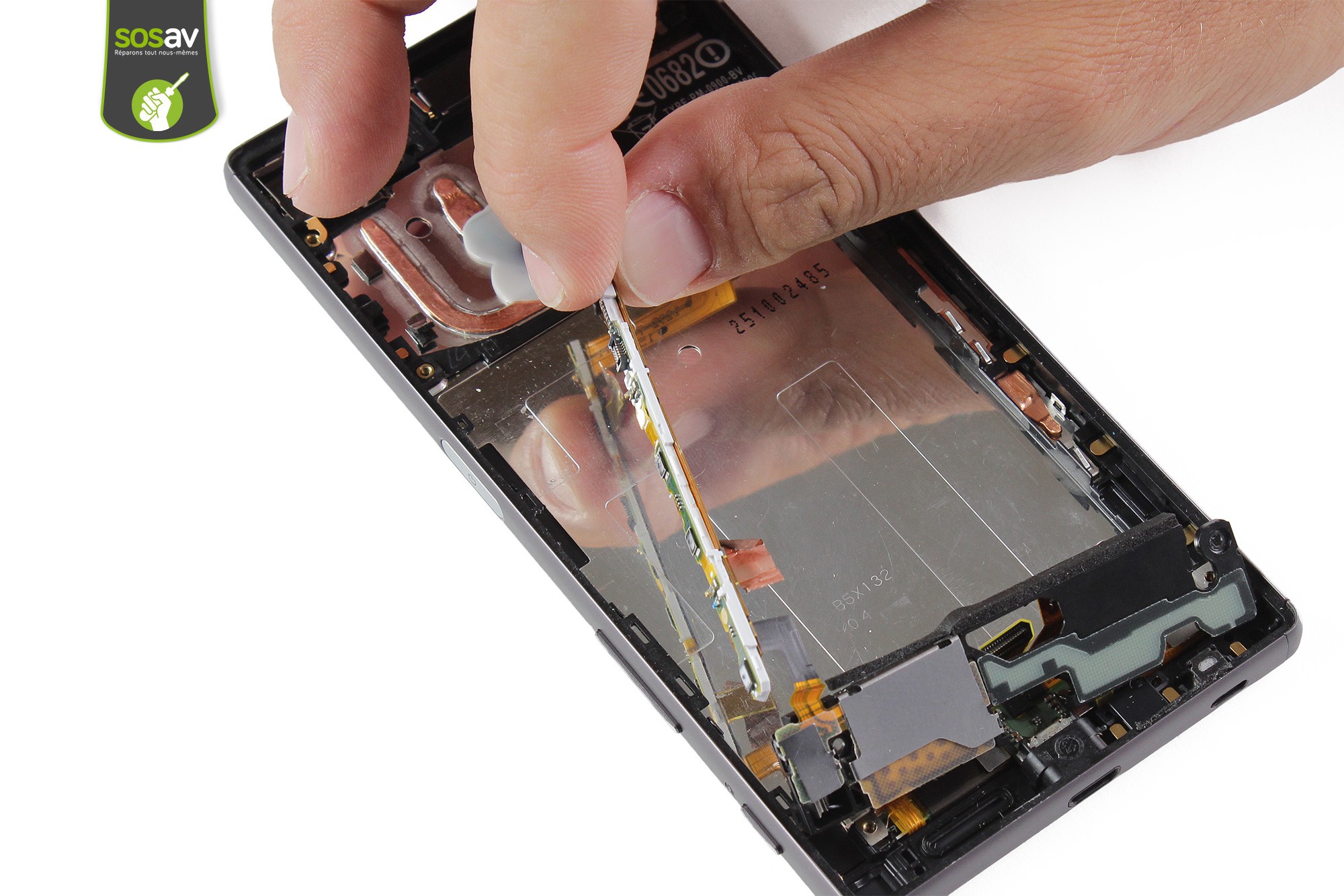

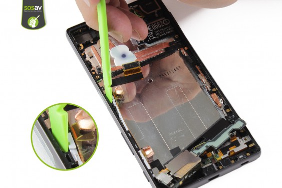

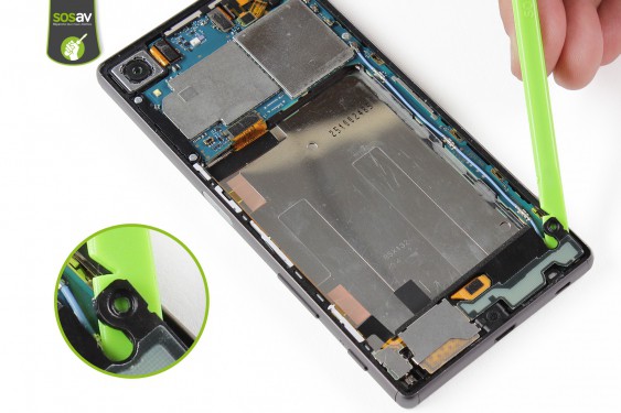

Déclipsez l'antenne WiFi en la soulevant légèrement vers le haut.
Etape 43

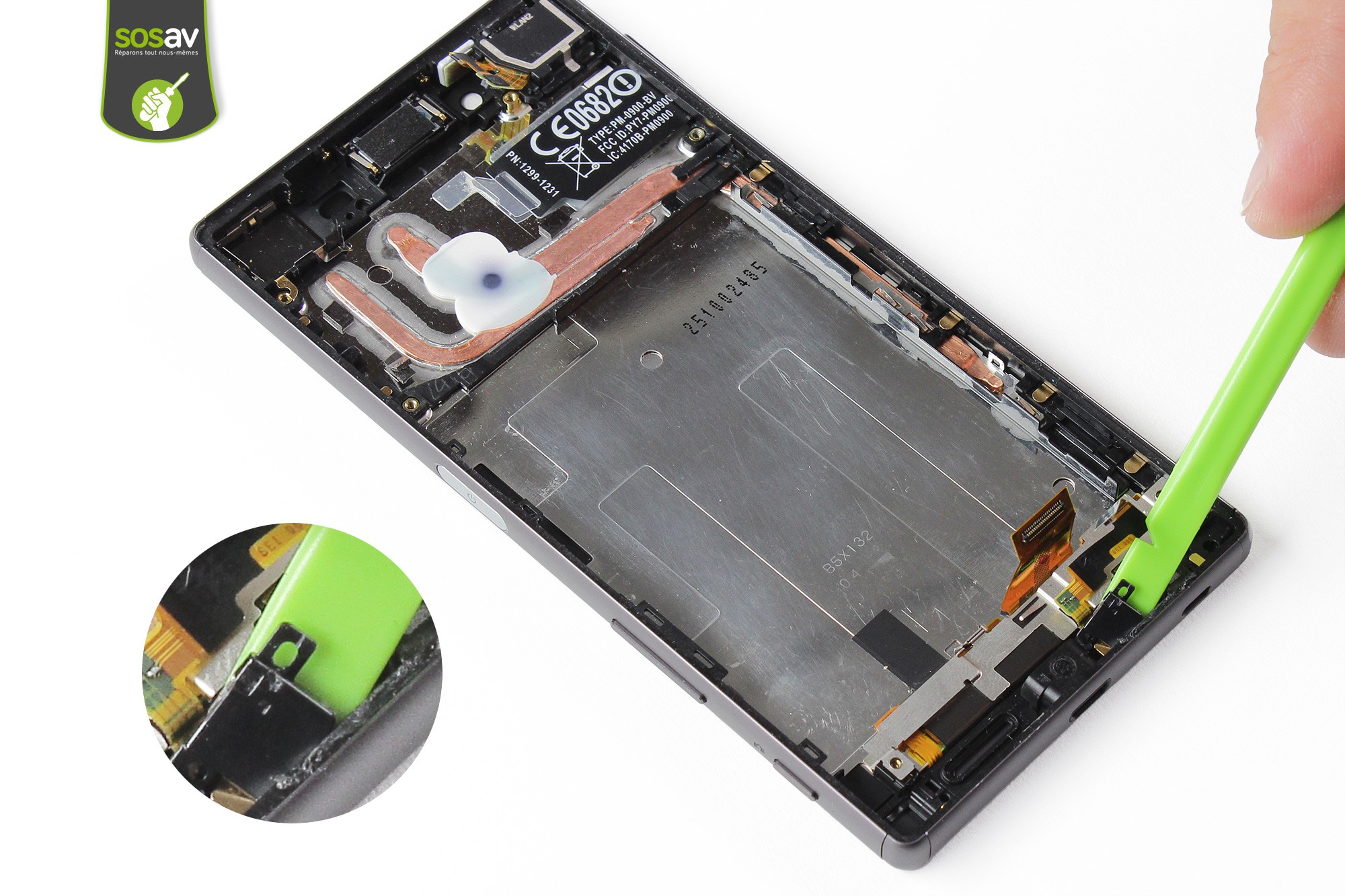

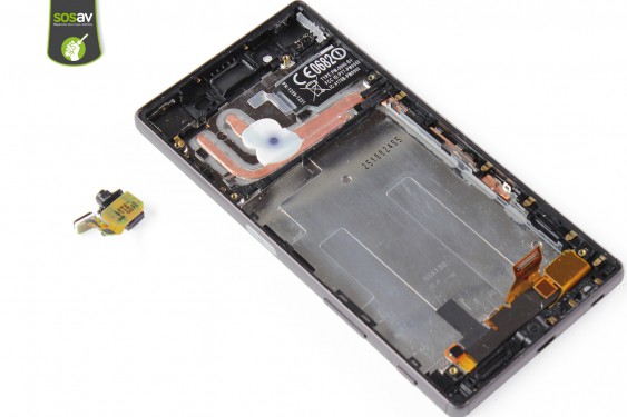

Maintenant vous pouvez retirer la prise jack en la soulevant pour la décoller du châssis.
Etape 44

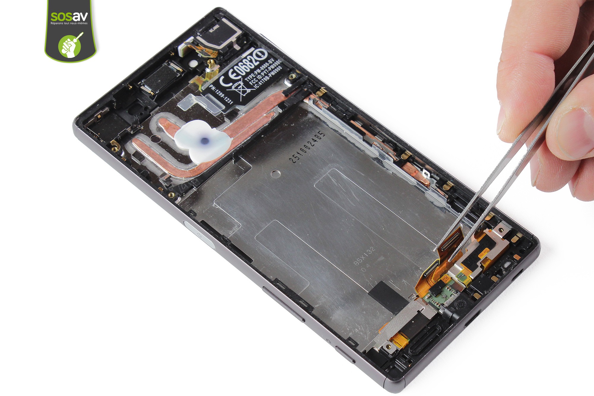

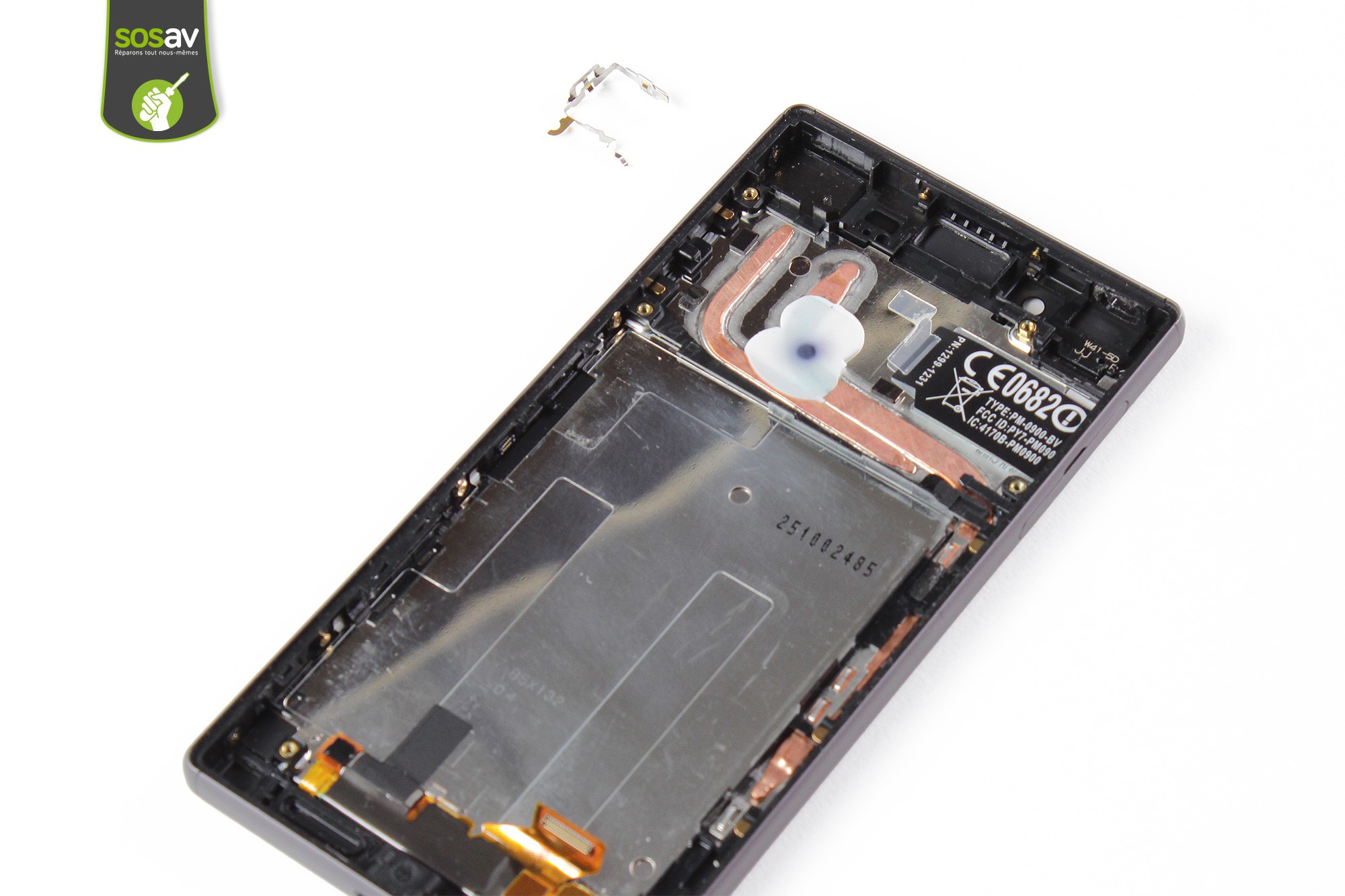

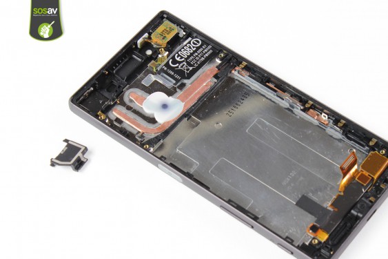

Retirez le micro secondaire, en le décollant délicatement avec la spatule en nylon.
Etape 45

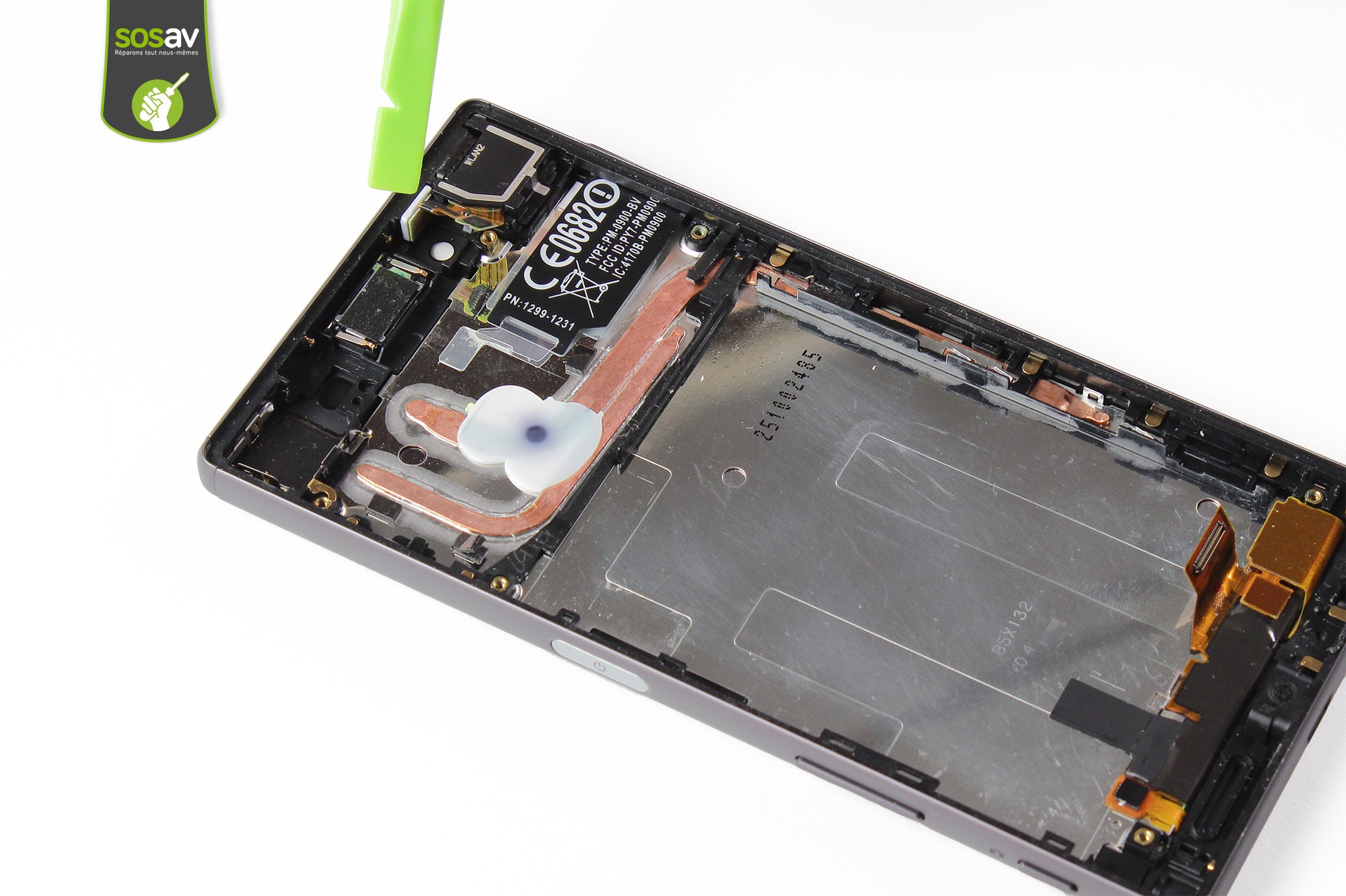

Avec la pince en métal, vous pouvez retirer la prise Jack.
Etape 46

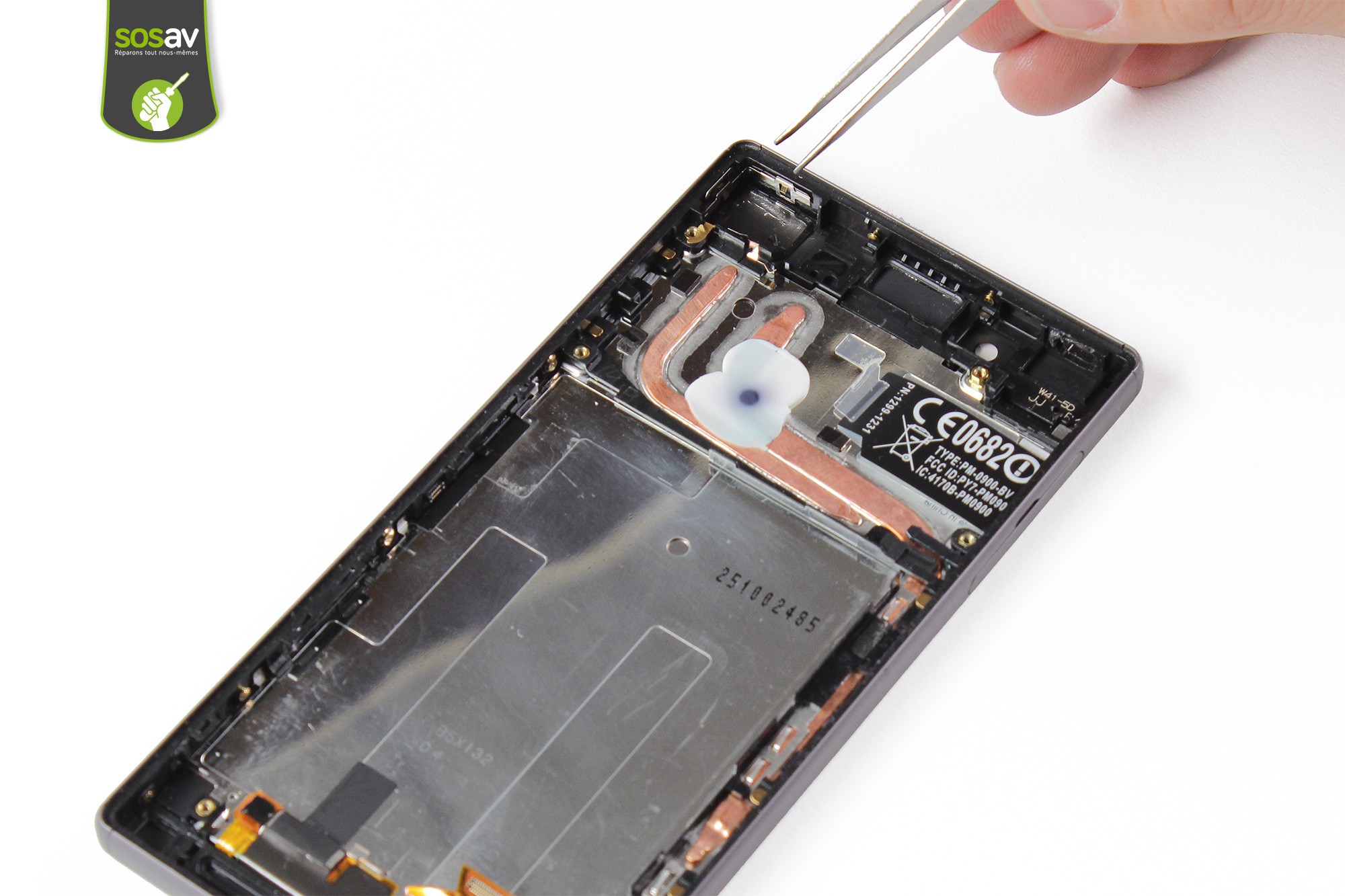

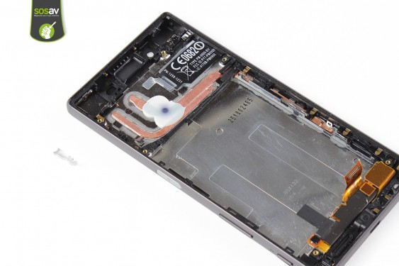

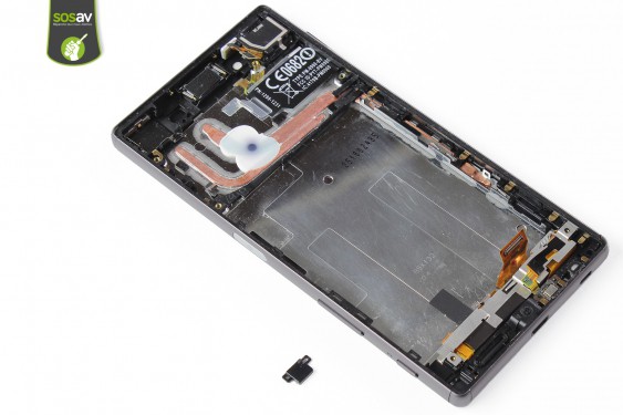

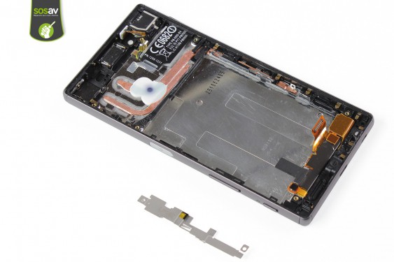

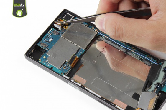

Retirez la petite cale en plastique à l'aide de la pince en métal.
Etape 47

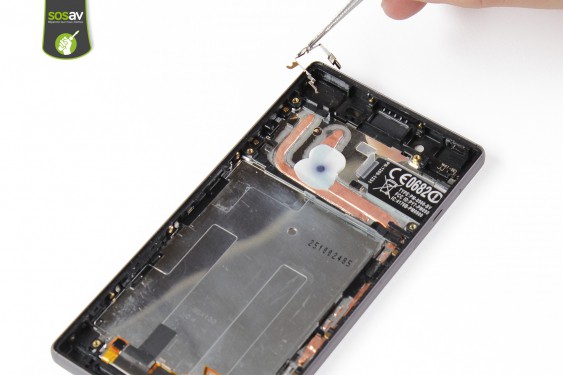

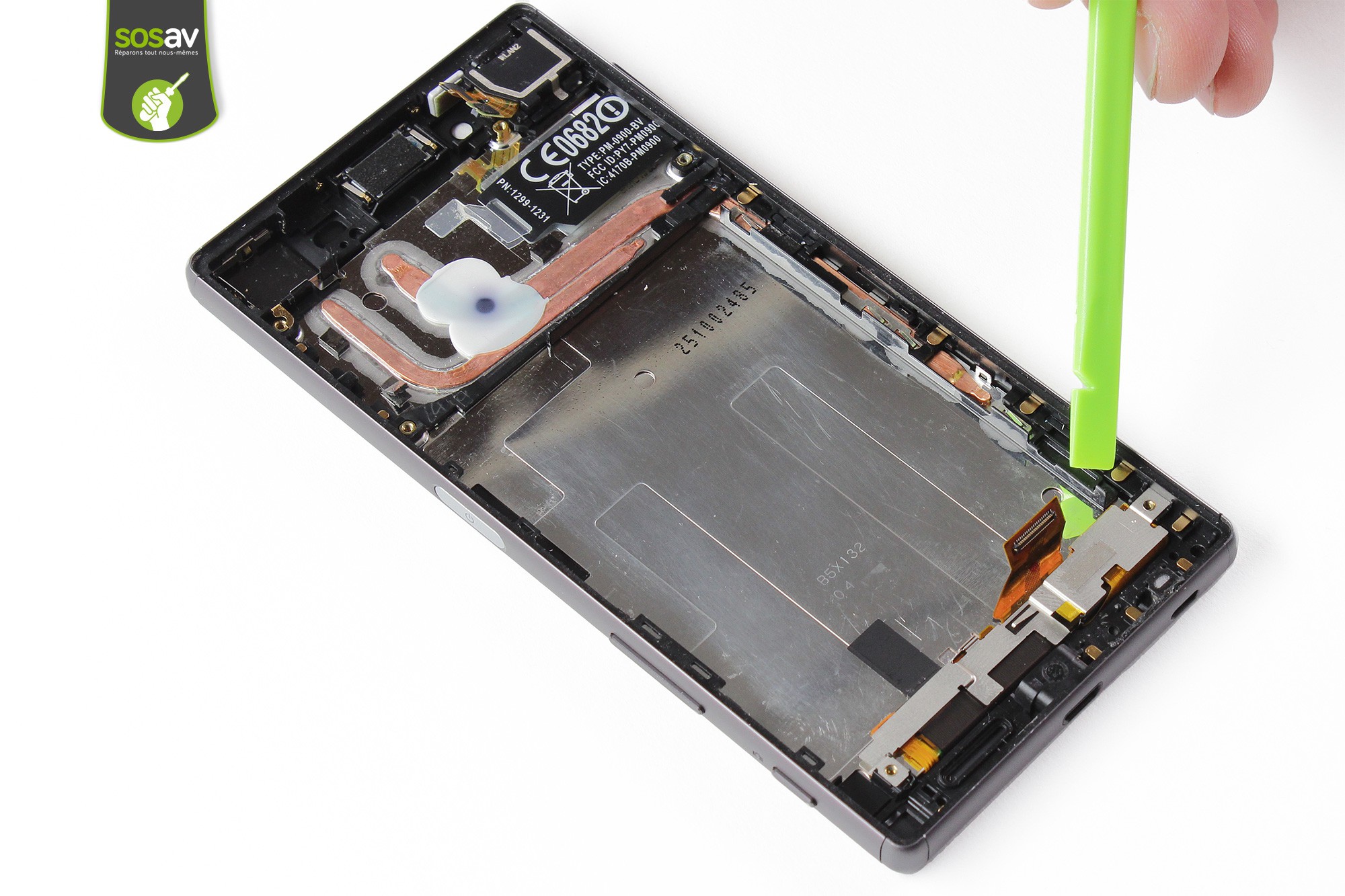

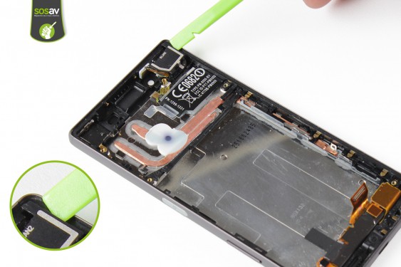

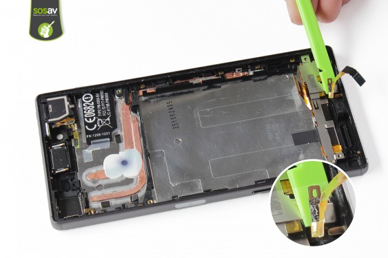

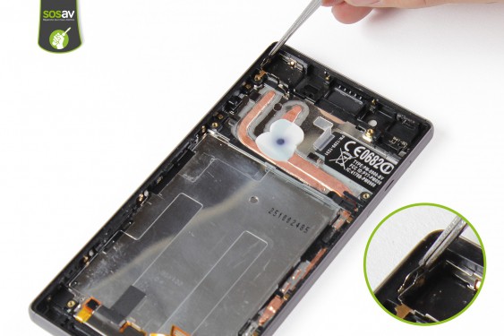

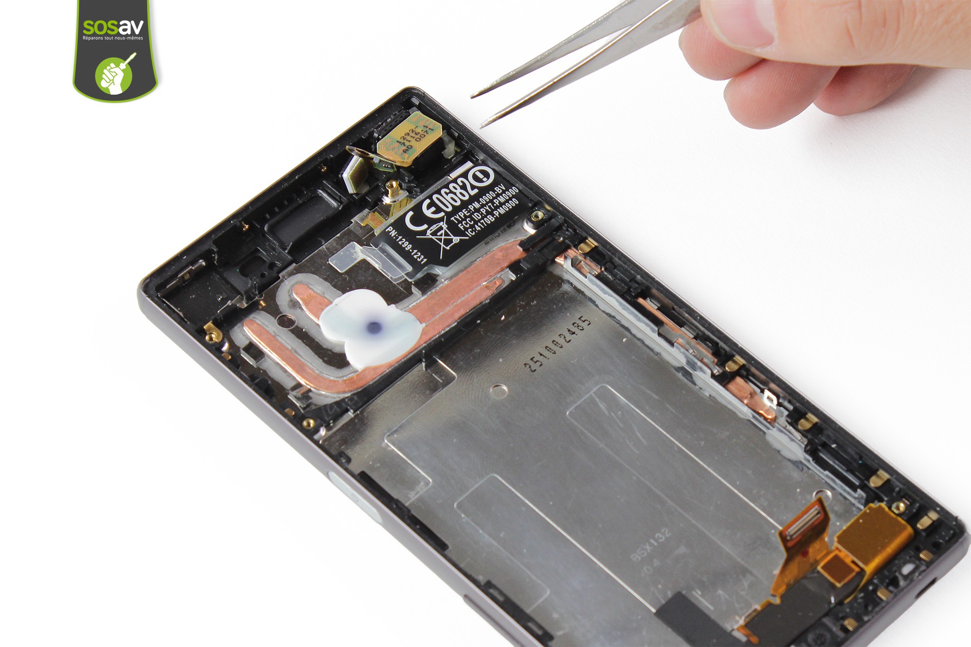

Pour terminer, conservez la pince en métal afin de retirer la pièce métalique de support de la caméra arrière.
Etape 48

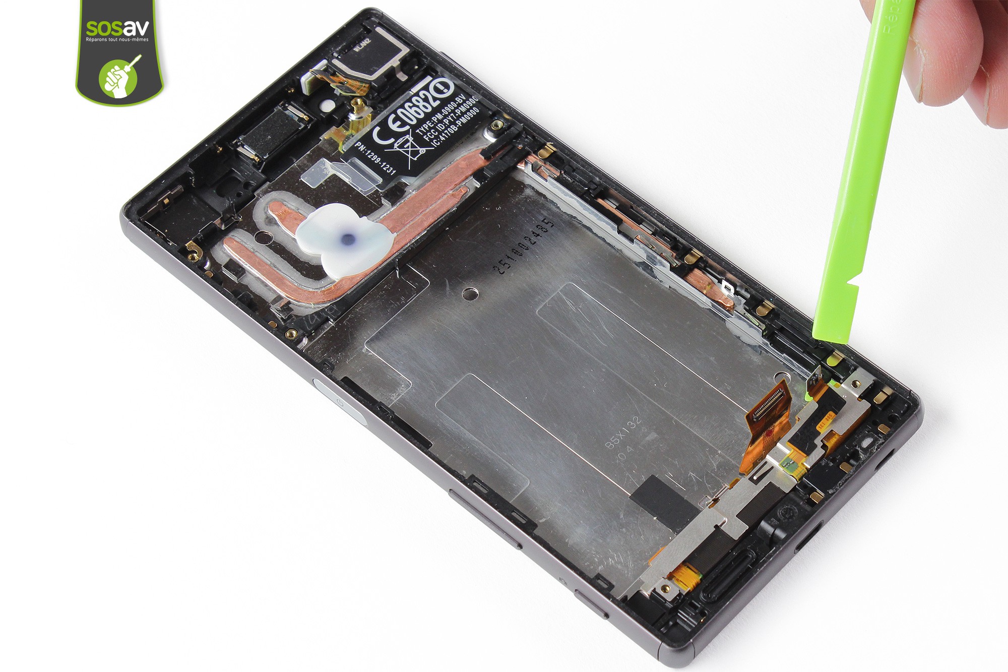

Le châssis complet du Sony Xperia Z5 est maintenant démonté.Changez-le par un neuf en cas de châssi tordu.
Pour remonter votre Xperia Z5 suivez ce guide en sens inverse.
