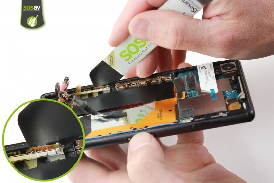

Insérez le côté plat de la spatule tout en décollant la nappe, cachant l'accès au haut-parleur.

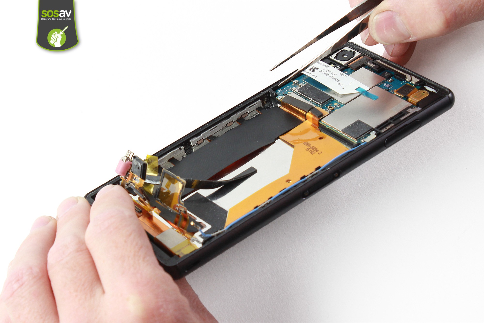

Avec la spatule, délogez le morceau de nappe situé au bas du téléphone.
Etape 27

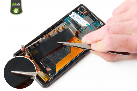

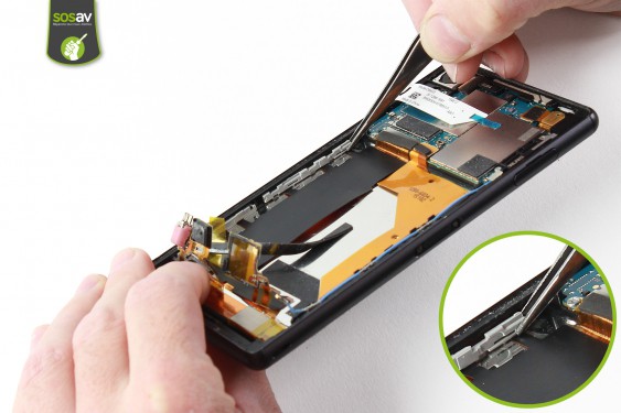

Retirez la plaque métallique à l'aide de la pince.
Etape 28

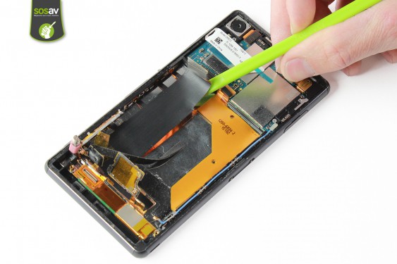

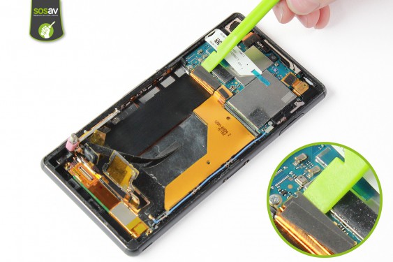

Décollez la partie cuivrée afin de libérer l'accès au connecteur.
Etape 29

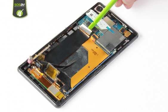

Déconnectez la nappe de liaison entre la carte mère et l'écran.

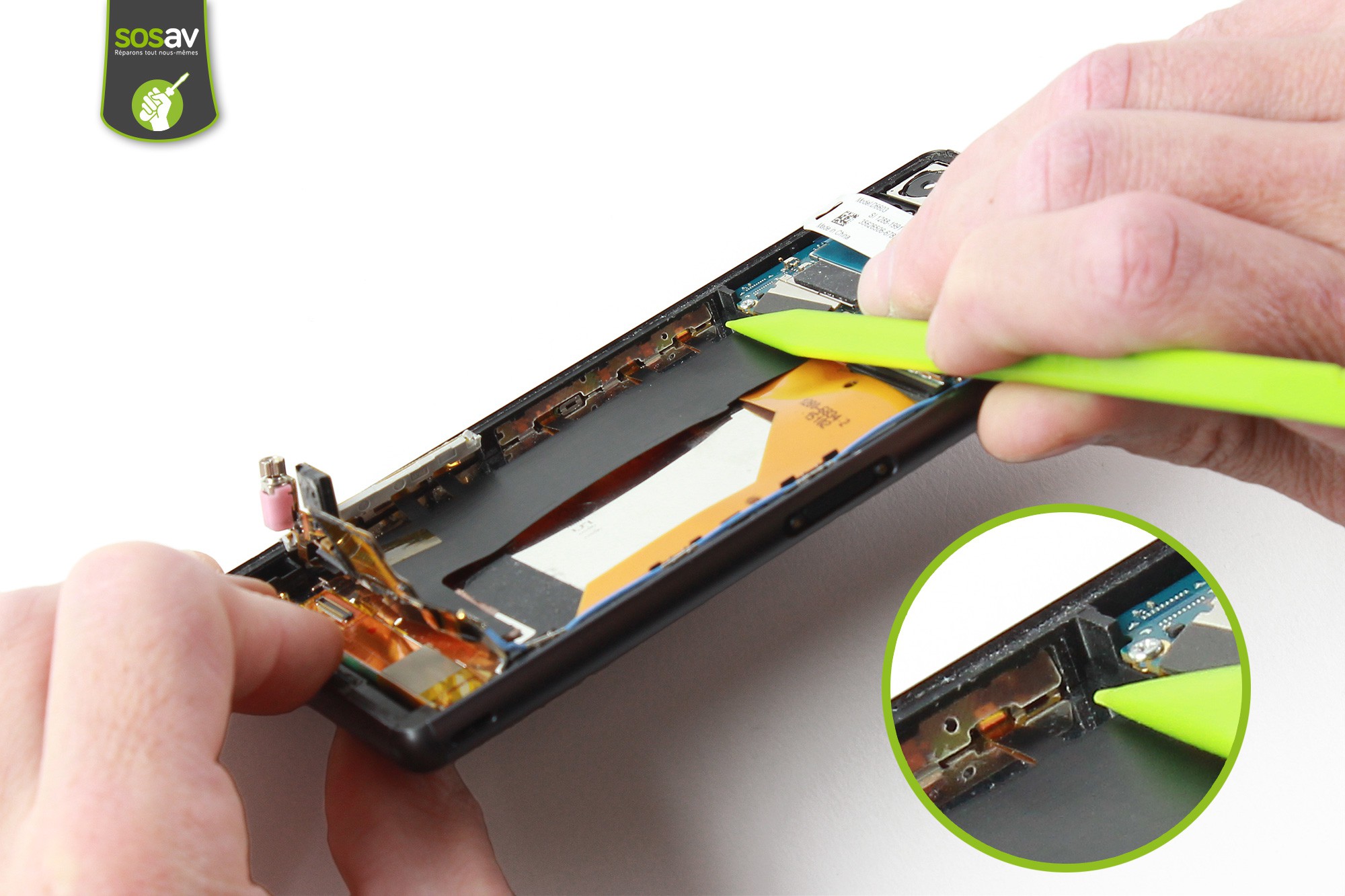

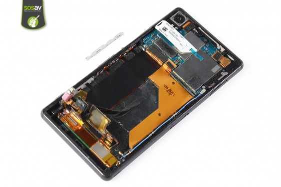

Avec la spatule faites glisser l'élément en plastique gris, afin de libérer les boutons.
Etape 31
Une fois débloqué, procéder au retrait de cette élément de maintien.
Etape 32

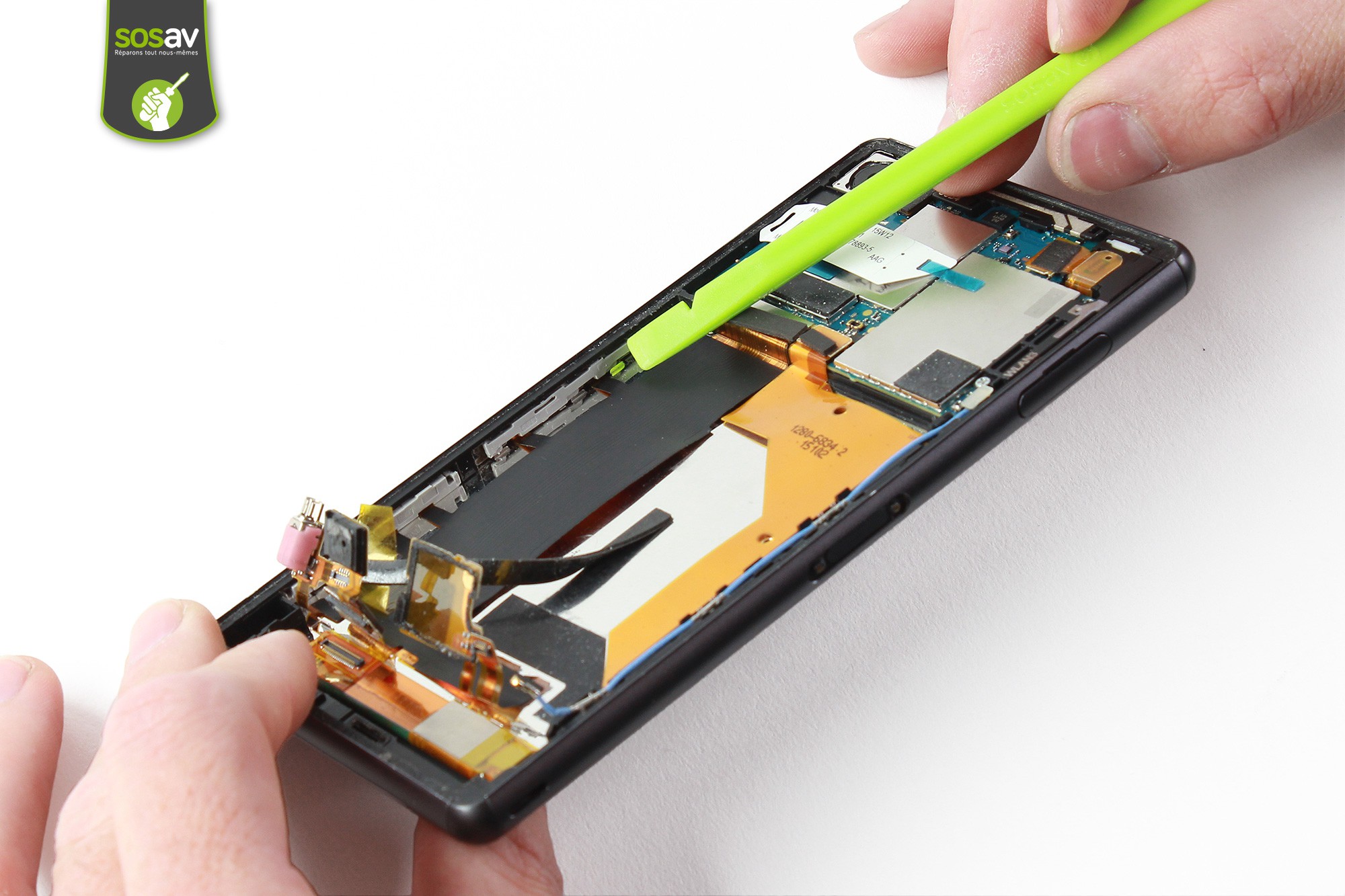

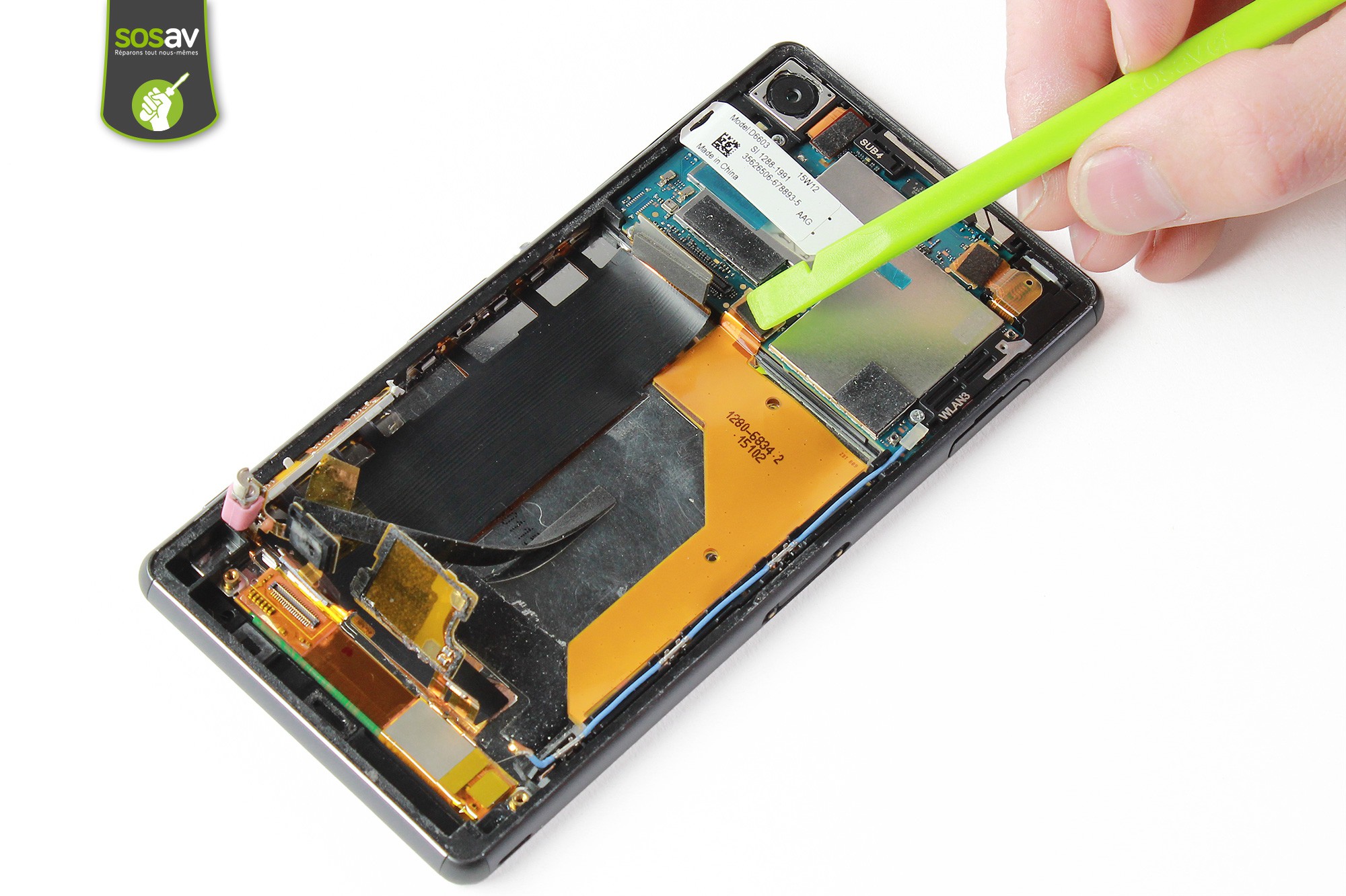

Insérez la spatule isesamo (plus fine) dans l'interstice, puis faites levier afin de déloger l'élément.
Etape 33

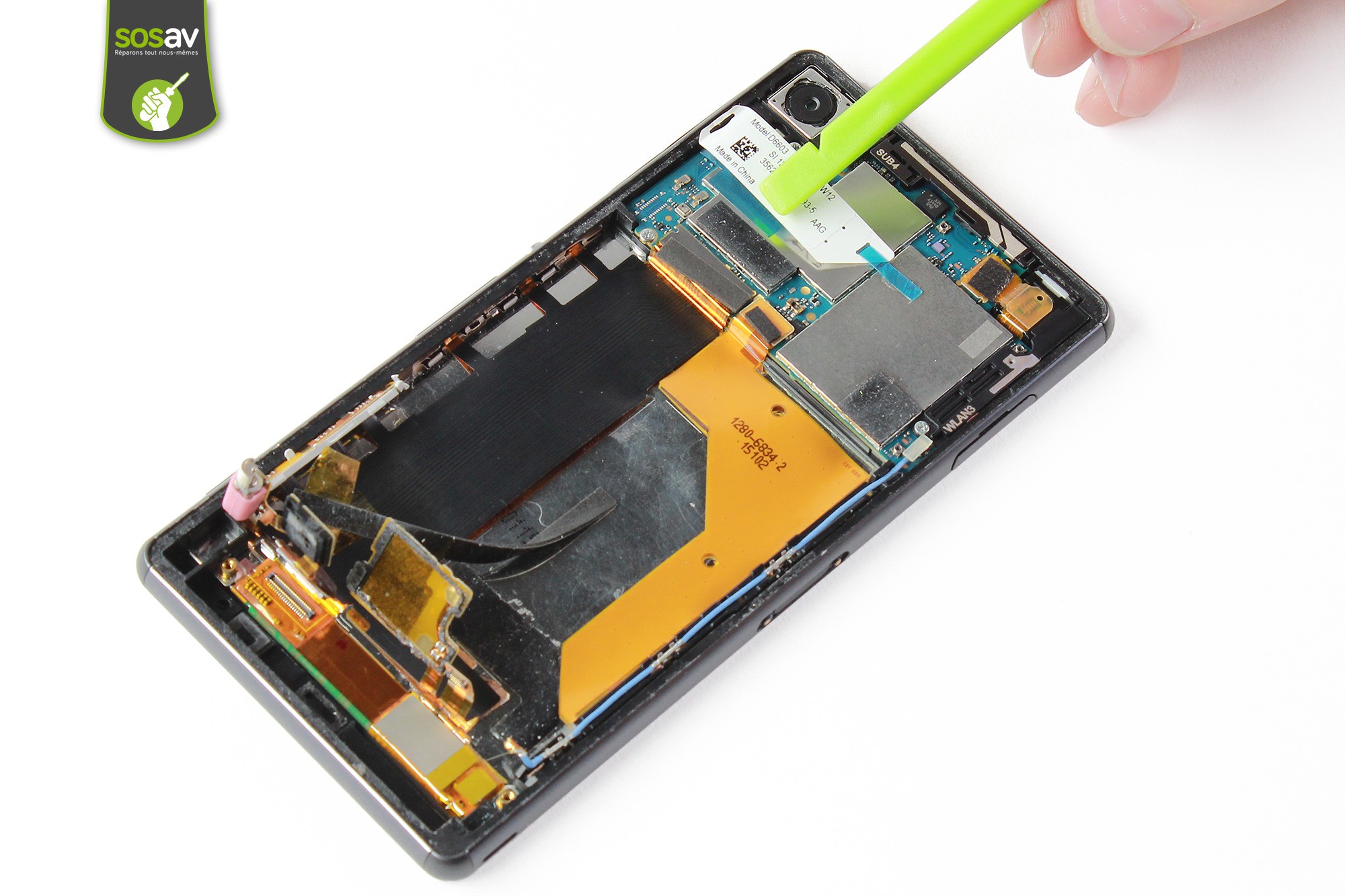

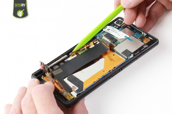

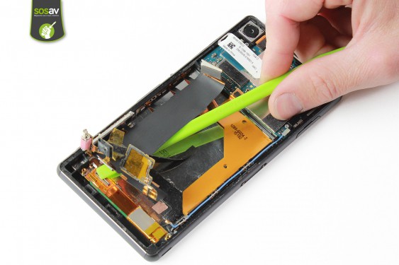

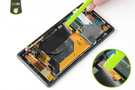

Déconnectez de la carte mère la nappe de liaison avec la spatule en nylon.
Etape 34

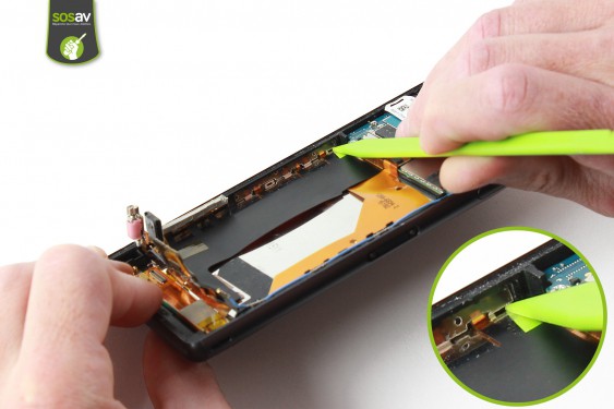

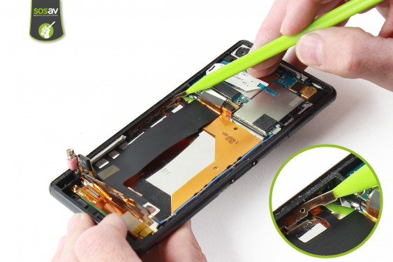

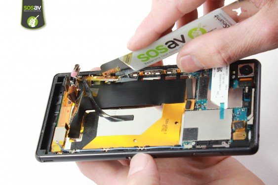

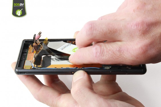

Puis décollez la nappe de liaison du châssis de l'écran.
Etape 35

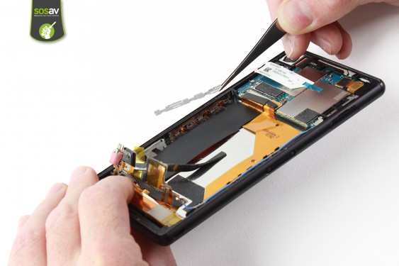

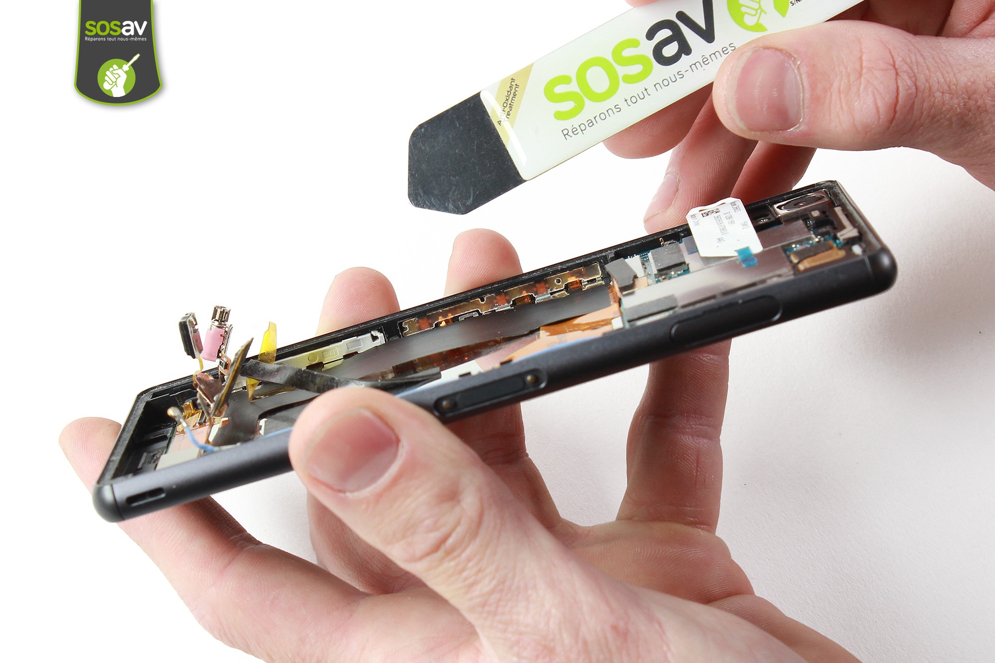

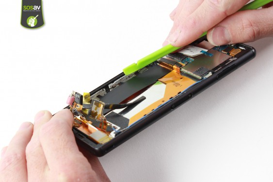

Avec la pointe de la spatule, décollez délicatement la nappe des boutons.
Etape 36

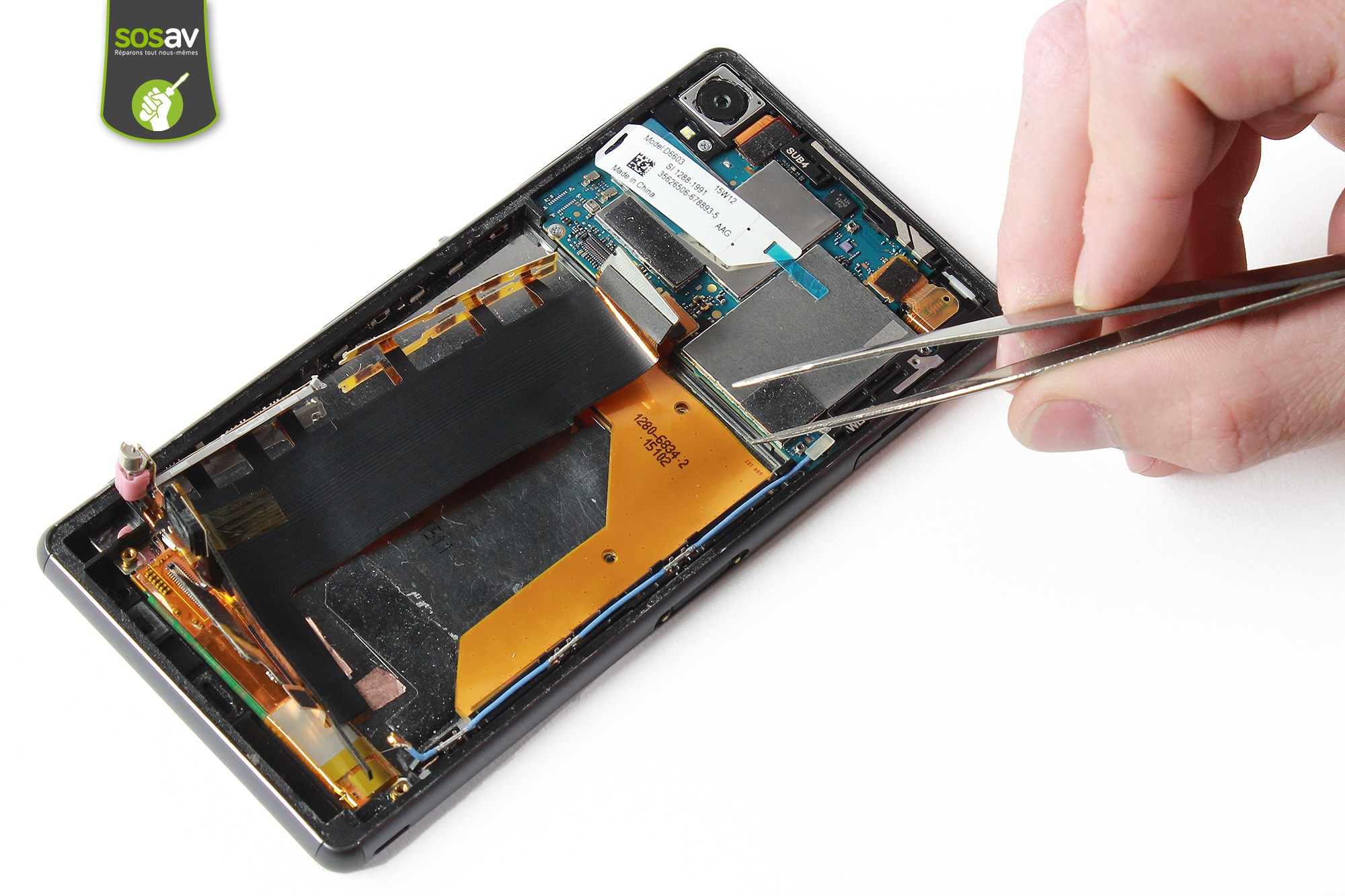

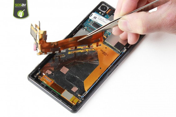

Extraire la nappe de liaison / power avec la pince.
Etape 37

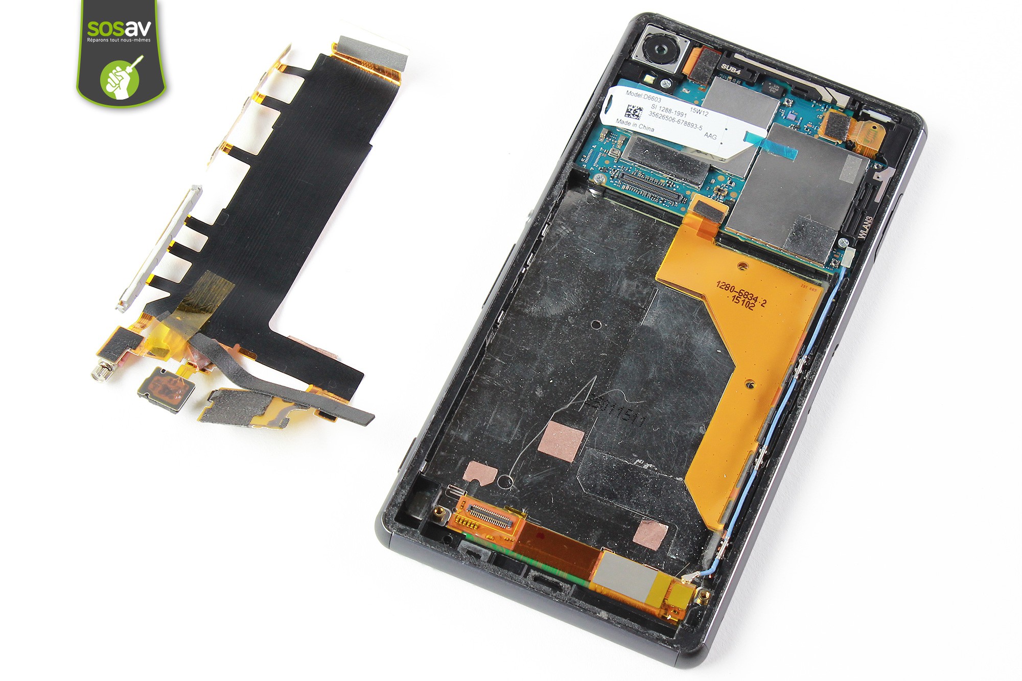

La nappe de liaison entre l'écran et la carte mère (nappe power) est désormais complètement démontée.
Vous pouvez remplacer la pièce par une neuve si nécessaire.
Pour remonter votre Xperia Z3 suivez ce guide en sens inverse.
