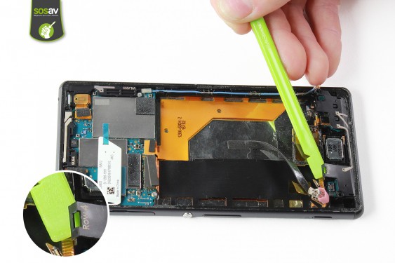

Avec la spatule en nylon déclipsez le câble d'interconnexion.

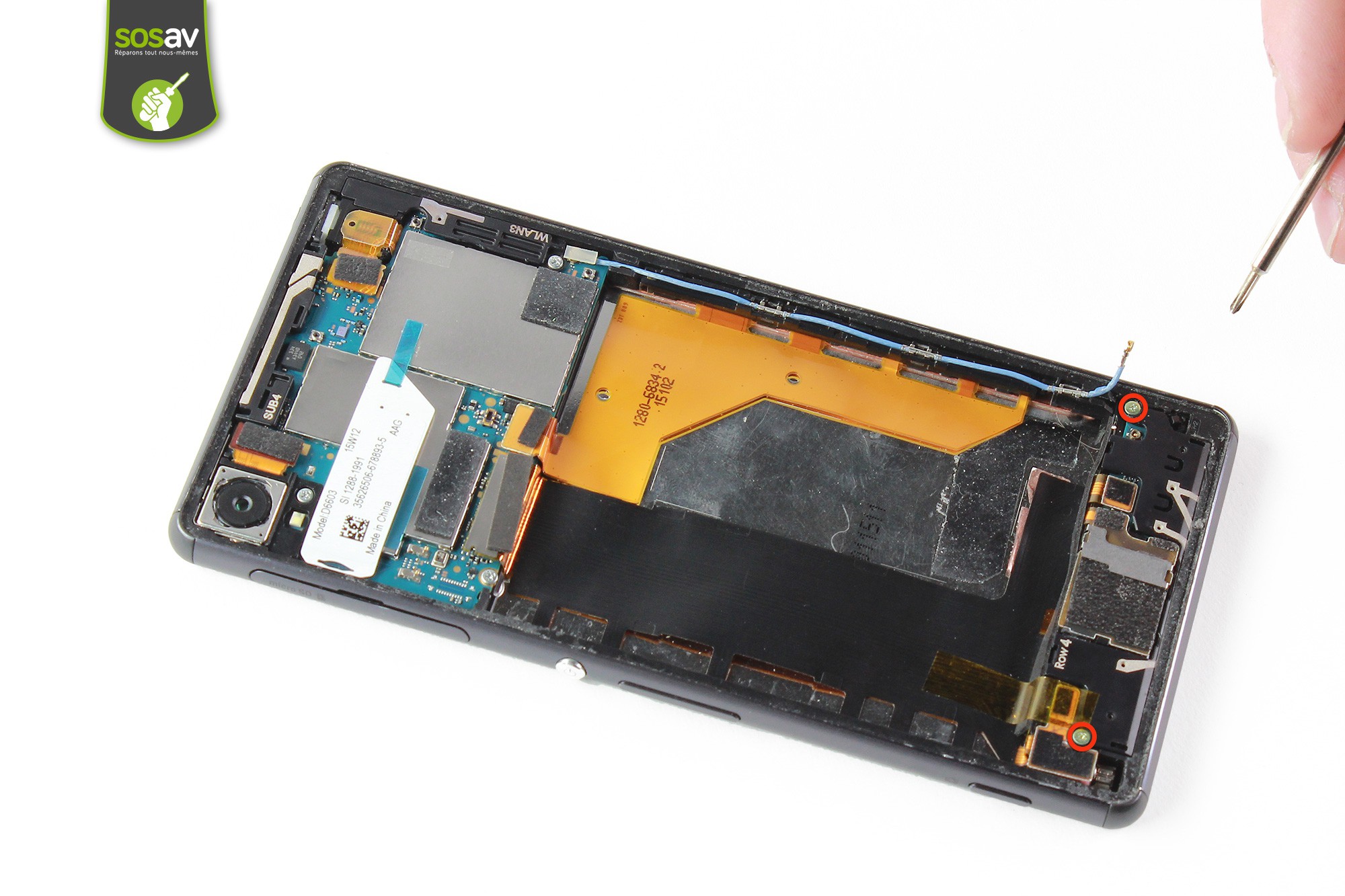

A l'aide d'un tournevis cruciforme, dévissez les 2 vis entourées en rouge sur la photo.

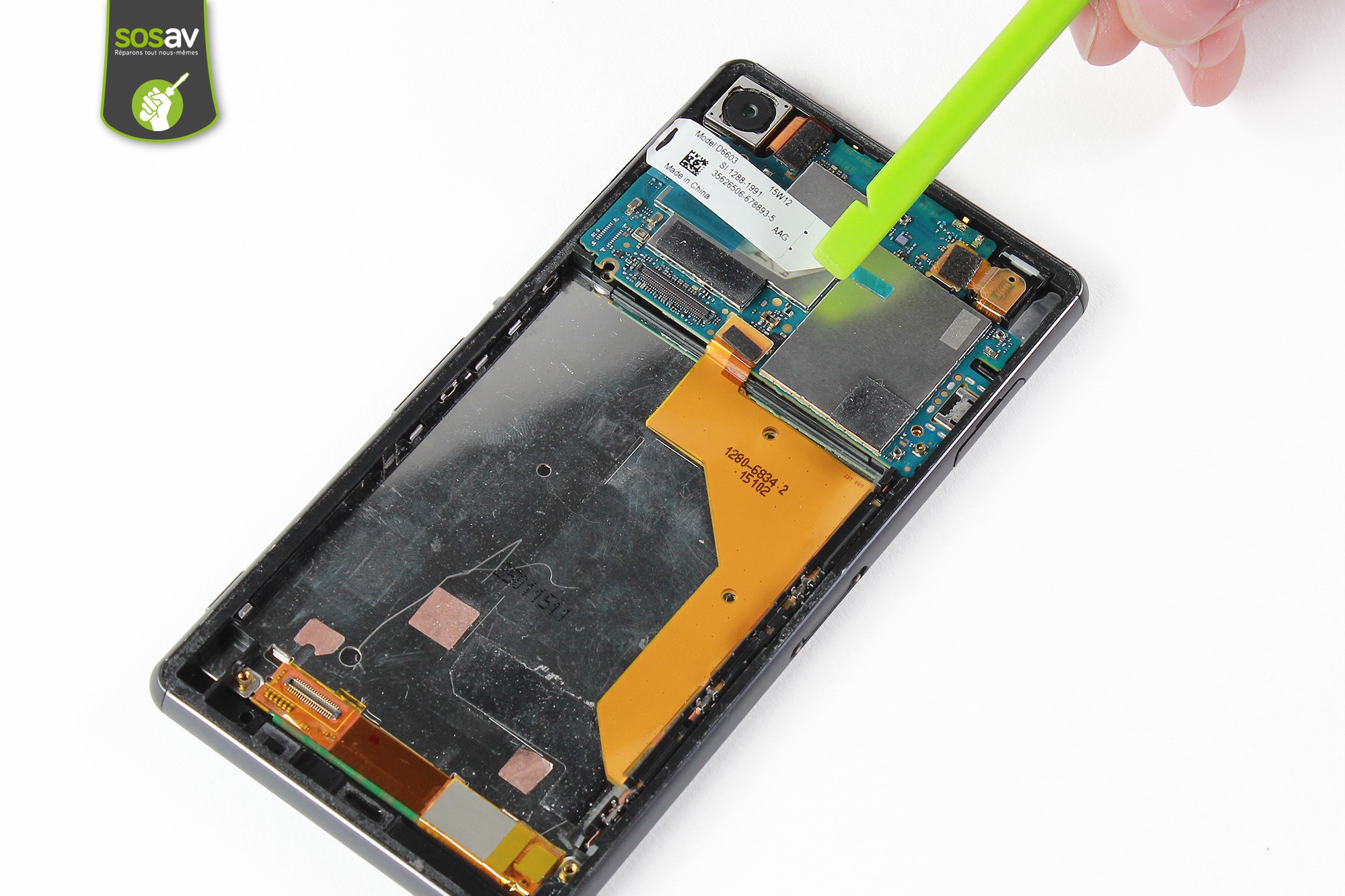

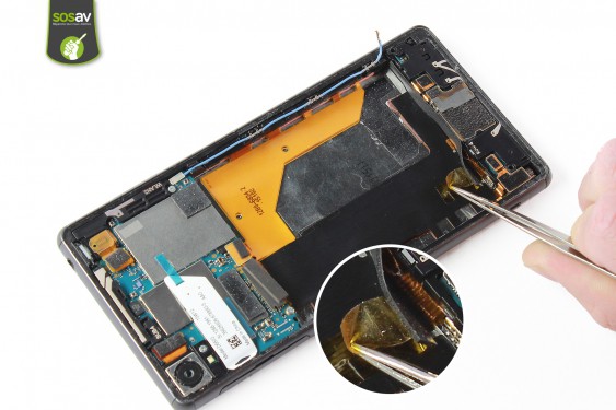

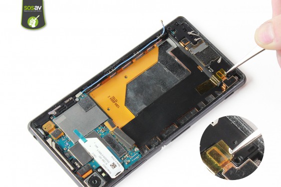

Avec la pince, retirez le sticker orangé qui dissimule un connecteur.

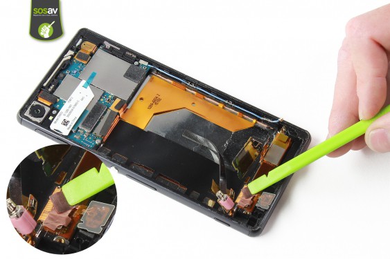

Avec la spatule déconnectez délicatement le connecteur.

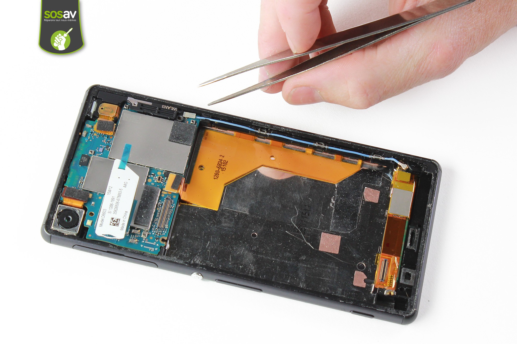

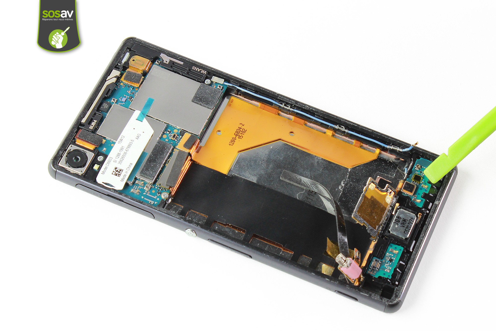

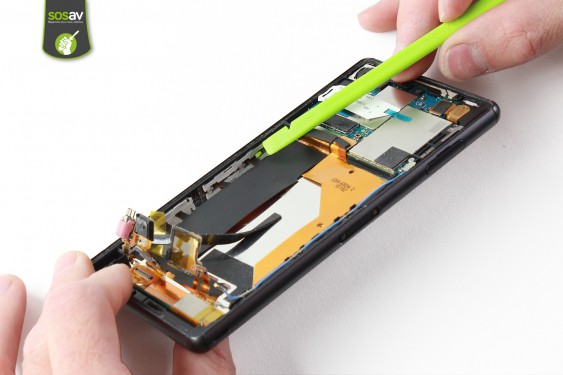

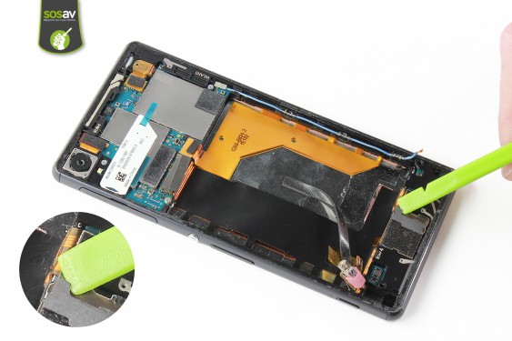

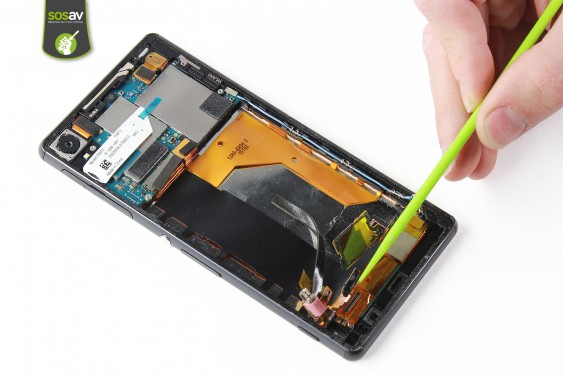

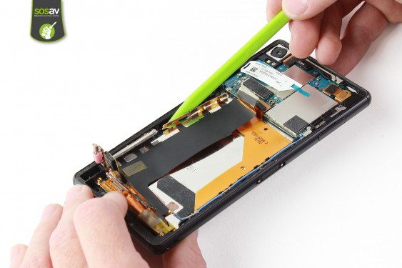

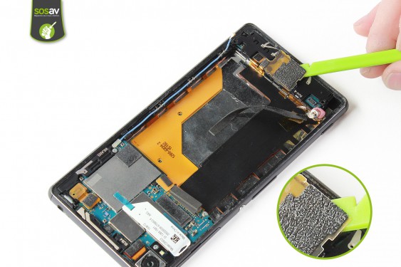

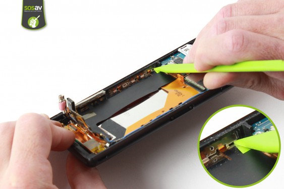

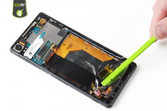

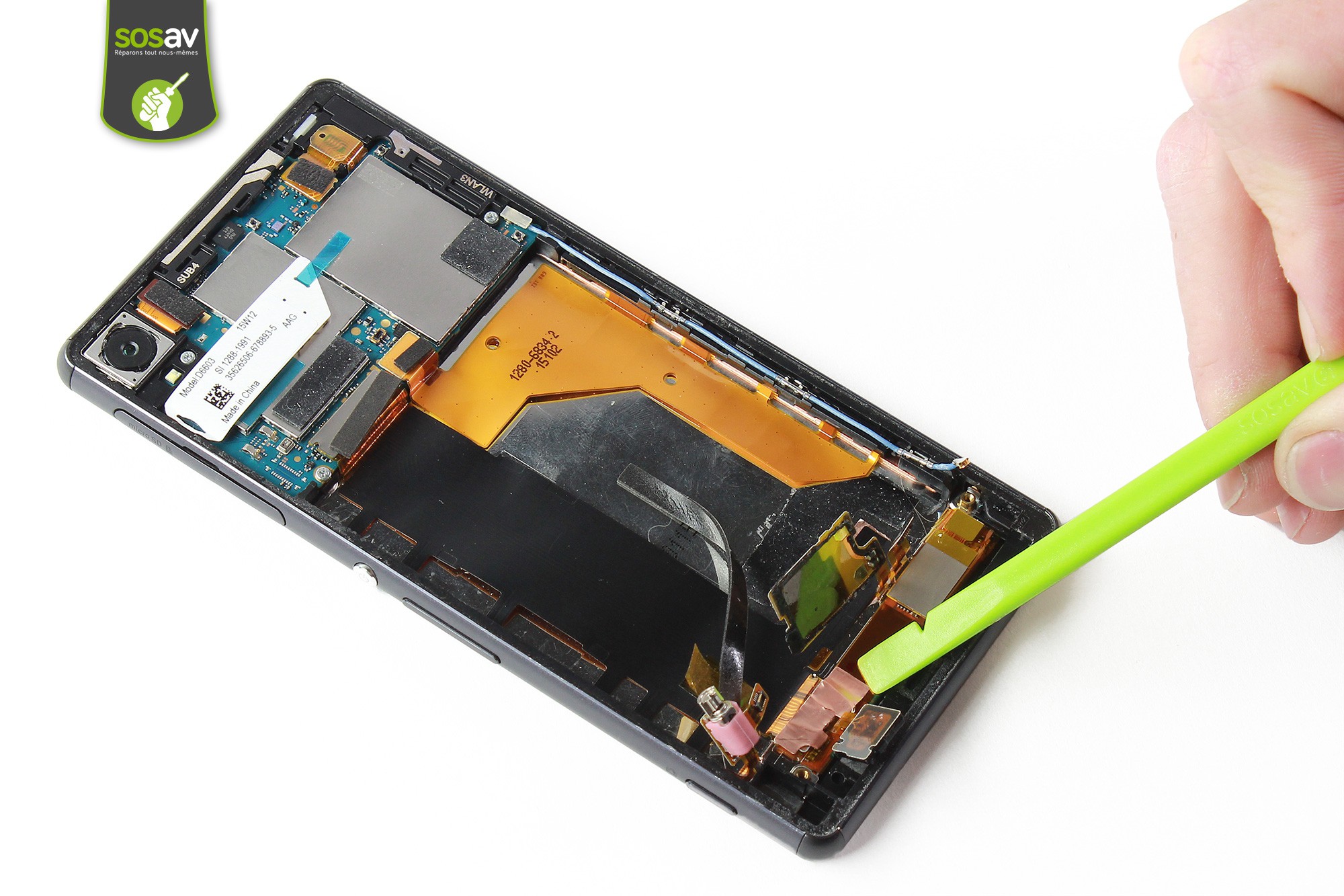

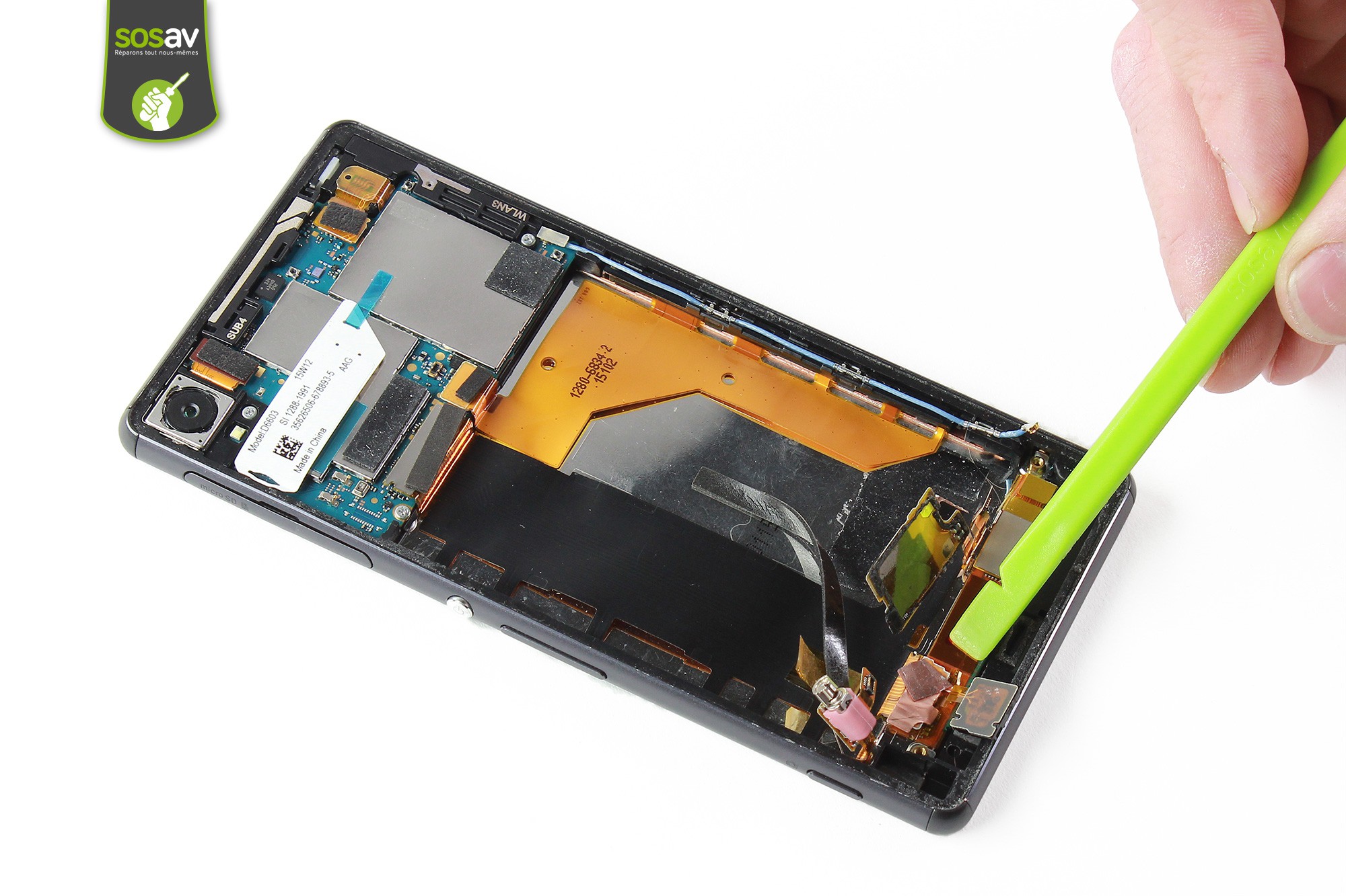

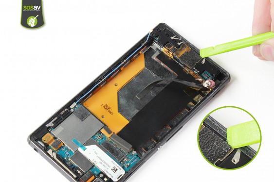

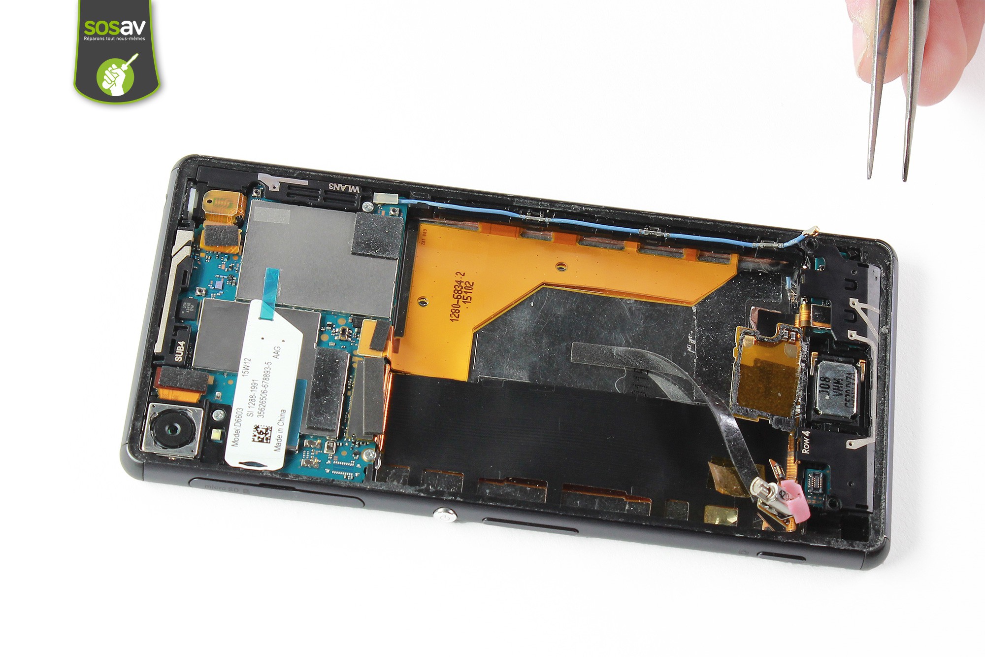

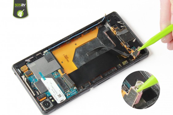

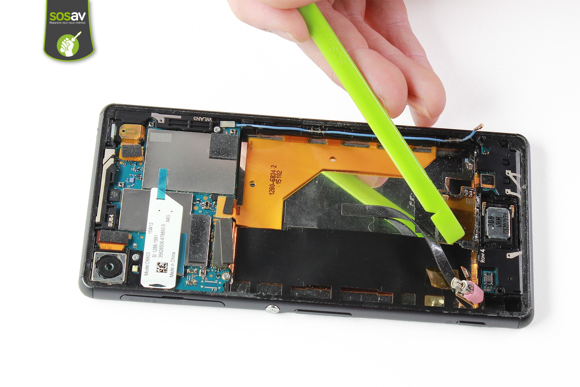

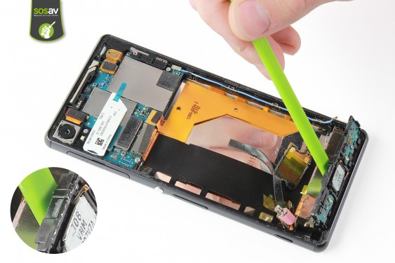

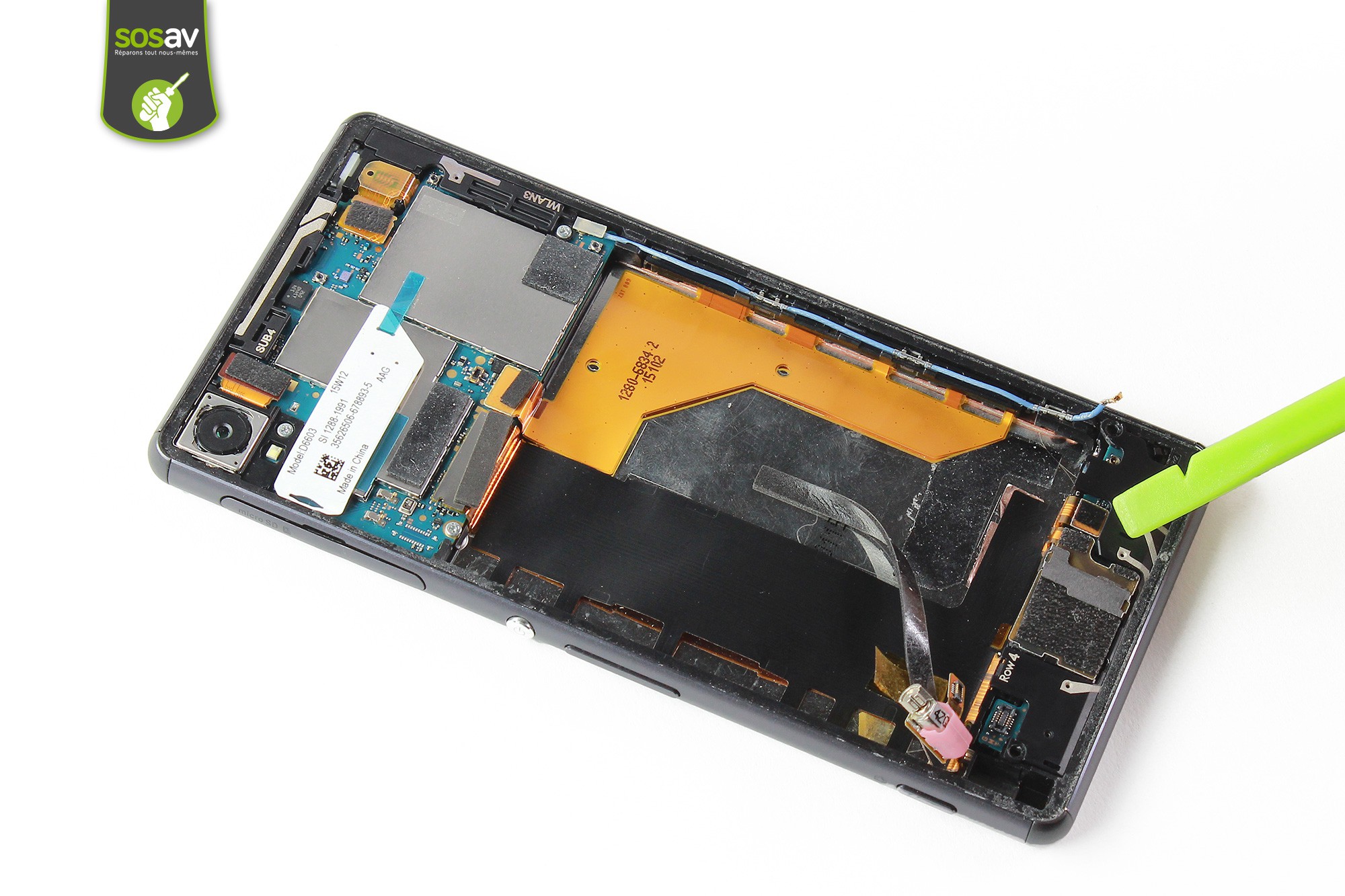

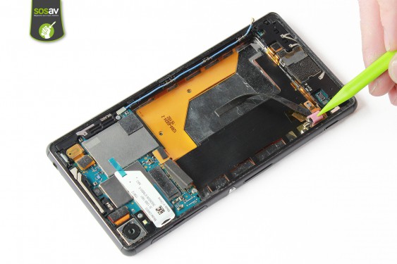

Utilisez la pointe de la spatule pour soulever le vibreur.Soyez minutieux, il se peut que le caoutchouc rose entourant le vibreur reste dans le logement.

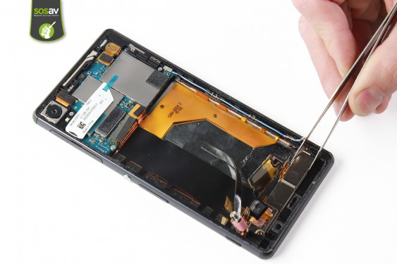

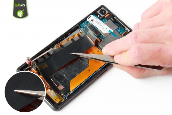

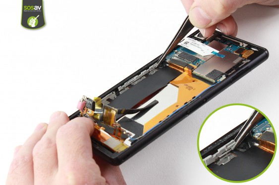

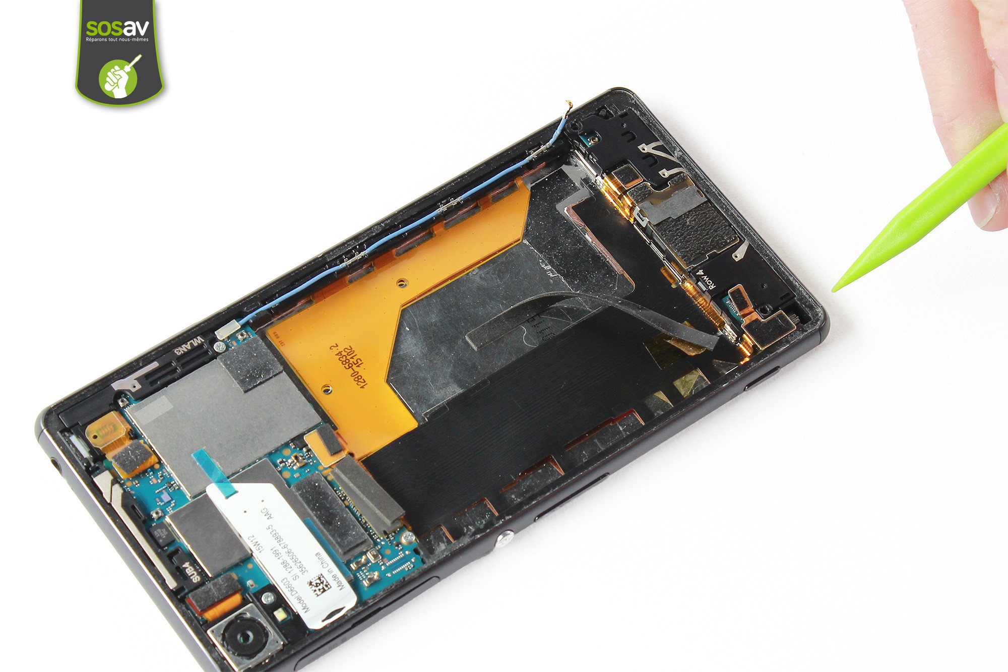

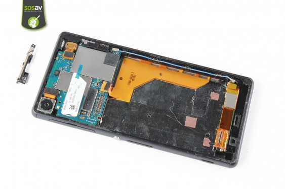

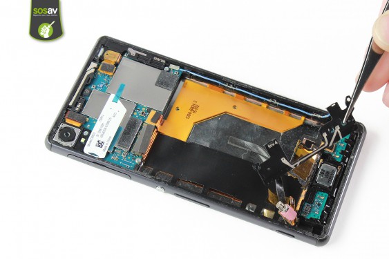

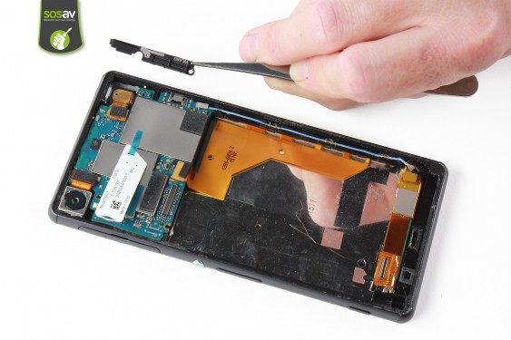

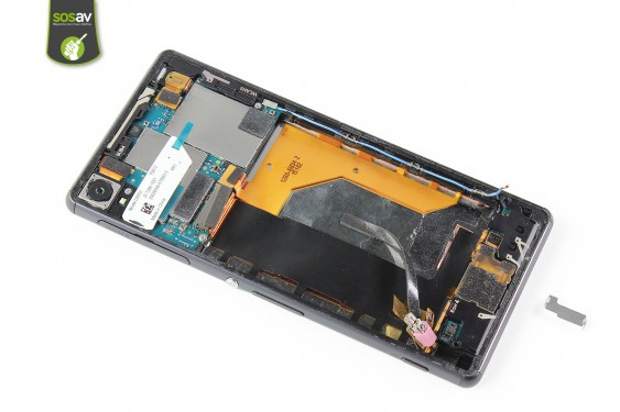

Déclipsez la plaque de maintien métalique.

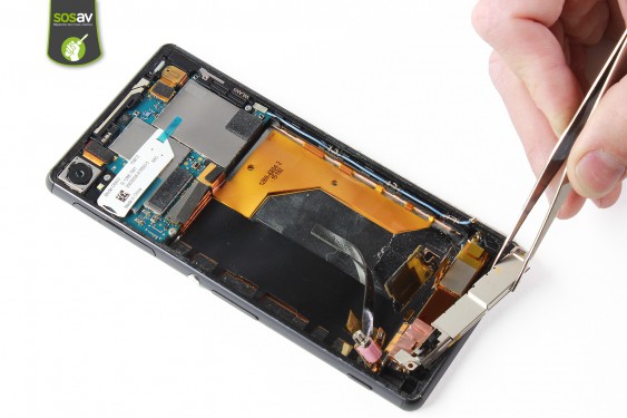

Prenez la pince pour extraire la plaque.

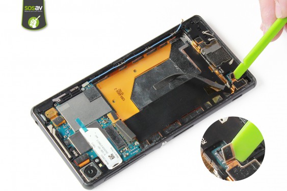

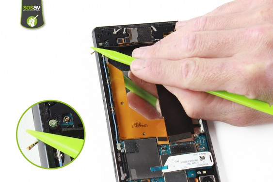

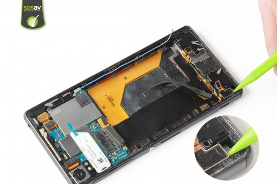

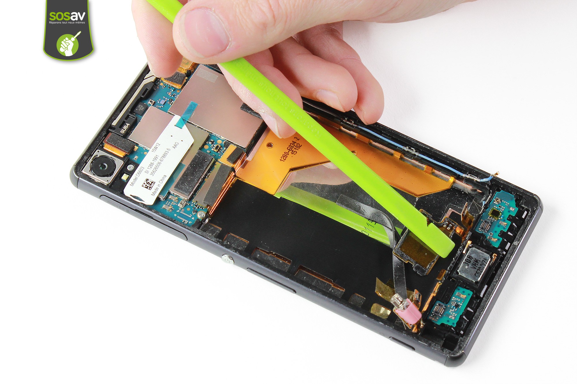

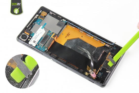

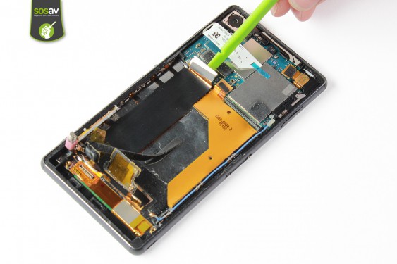

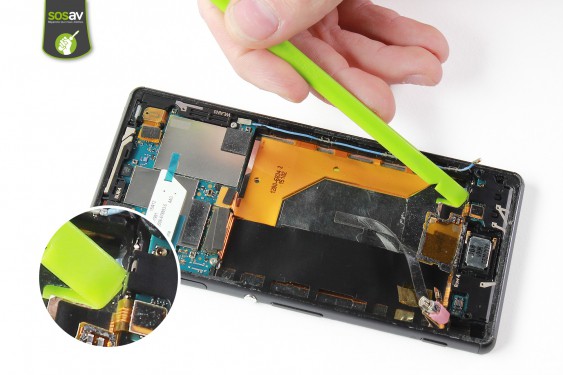

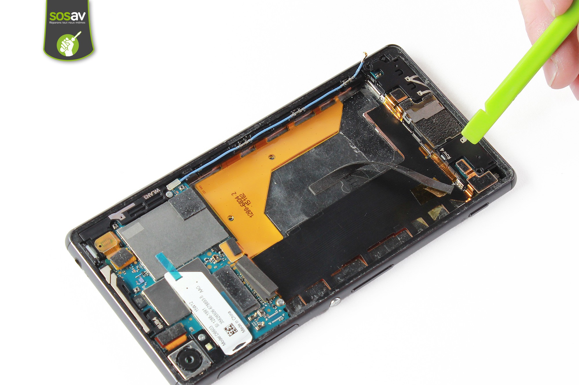

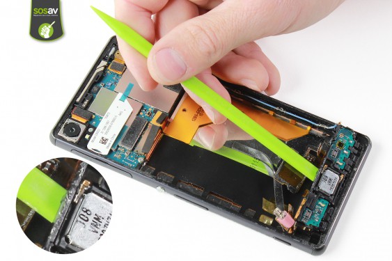

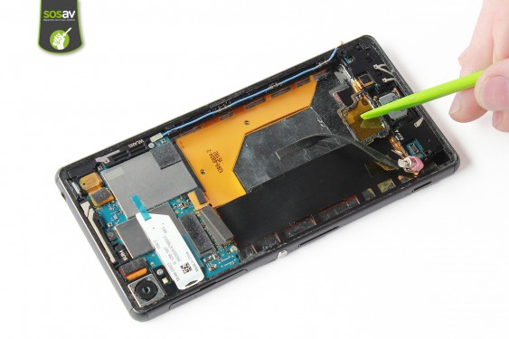

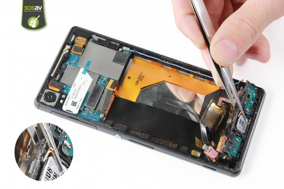

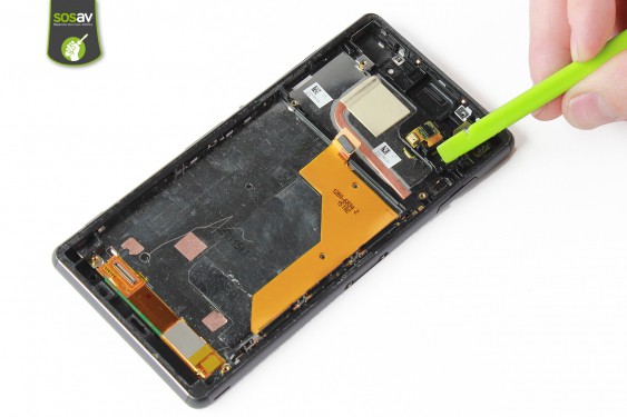

Insérez le côté plat de la spatule tout en décollant la nappe, cachant l'accès au haut-parleur.

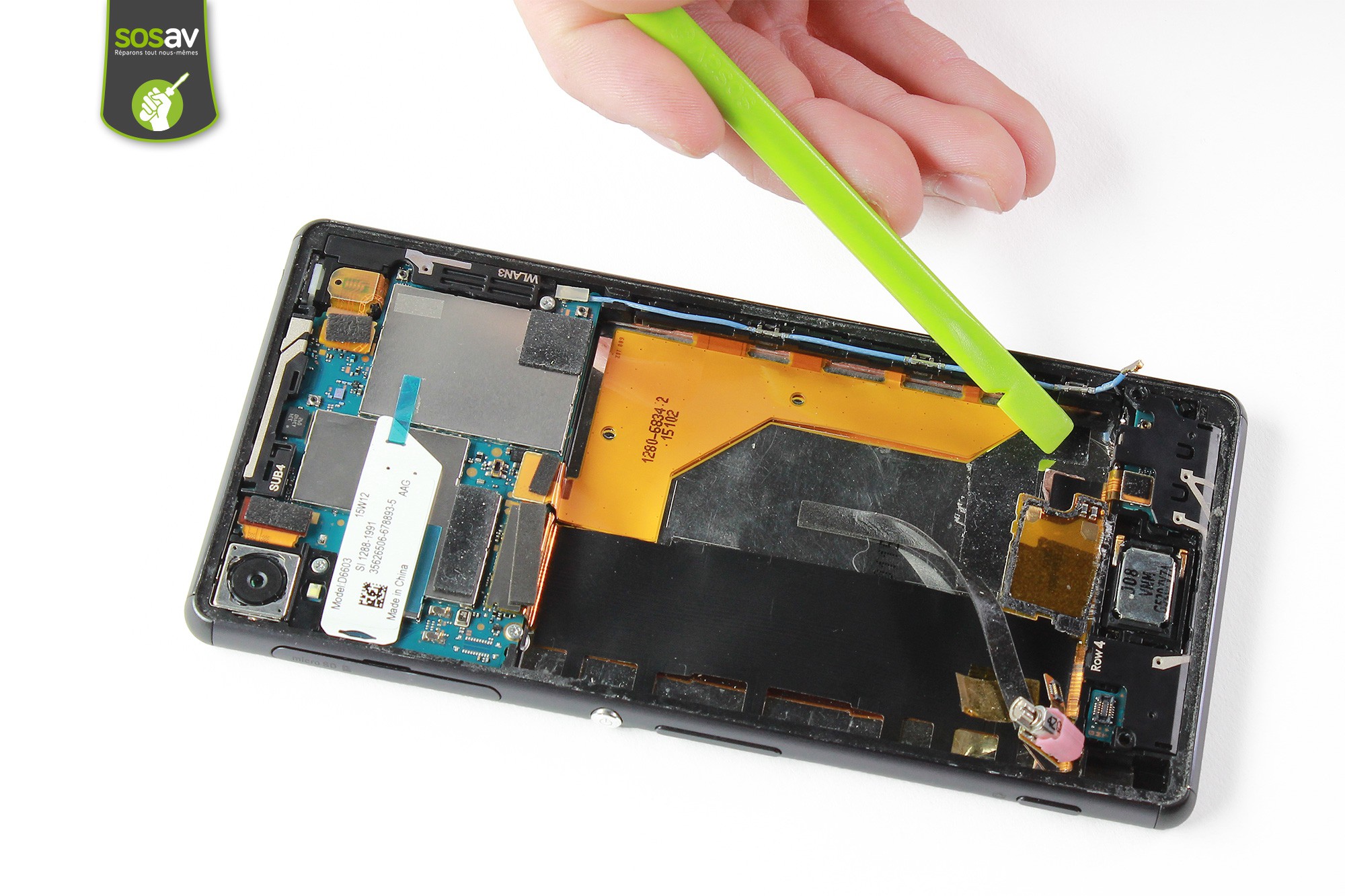

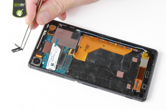

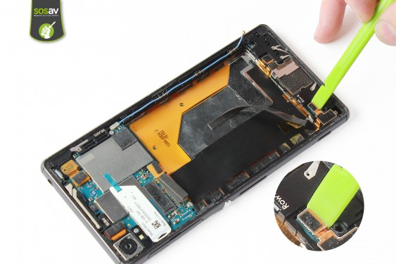

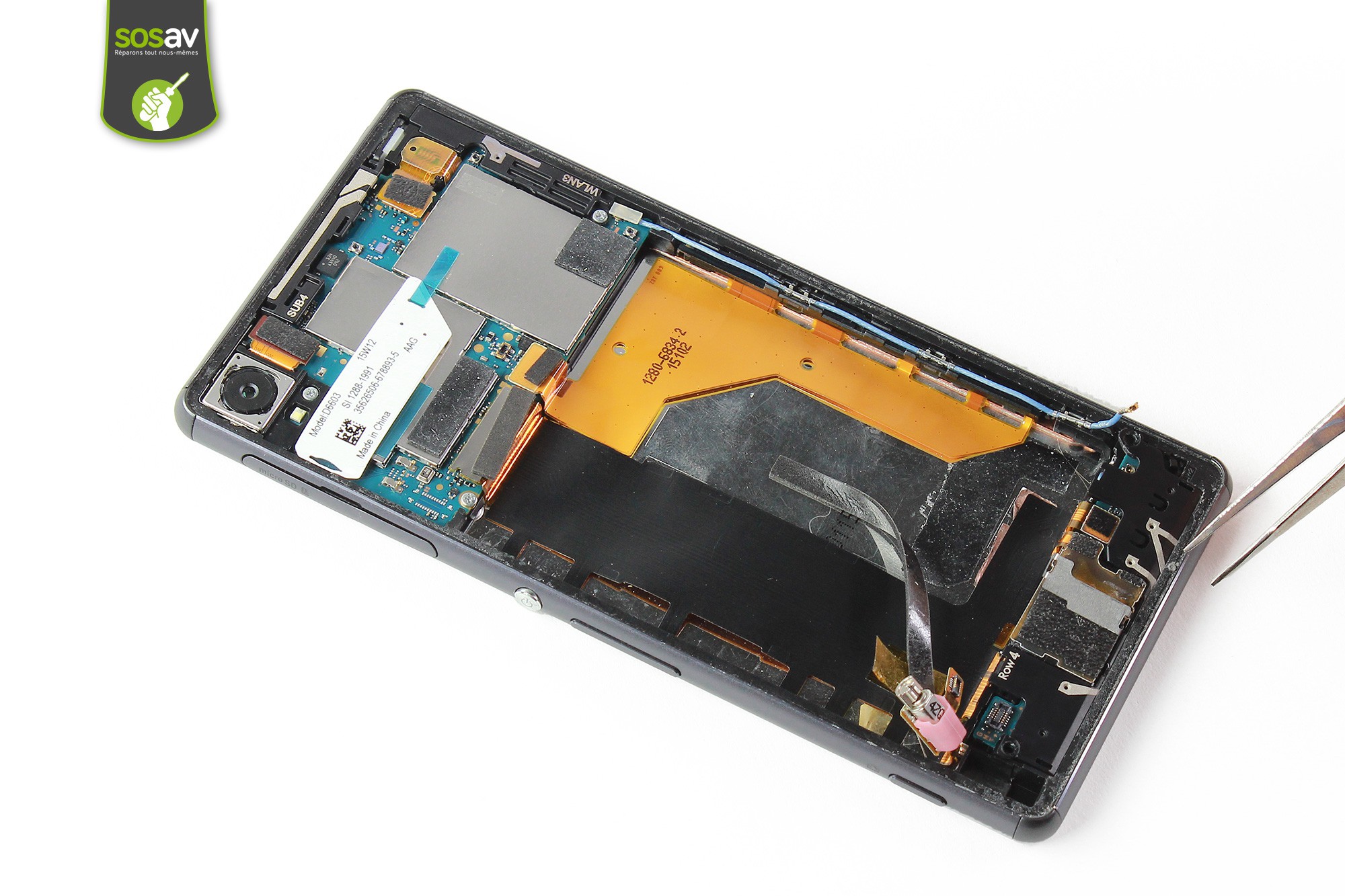

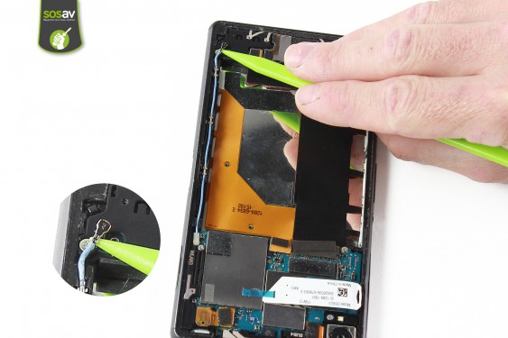

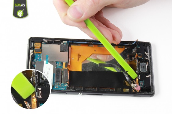

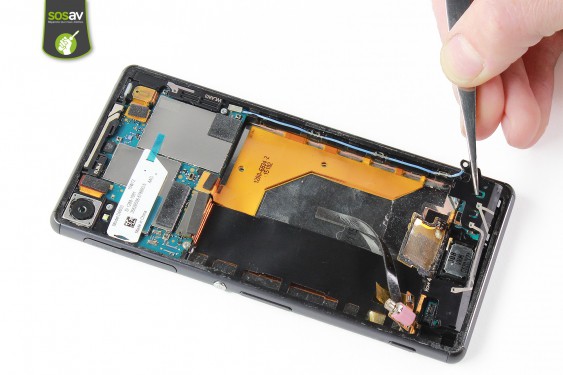

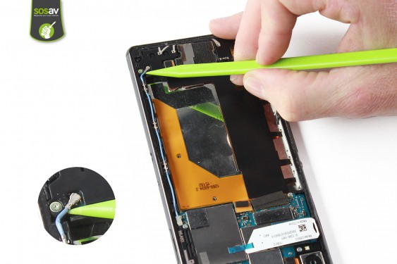

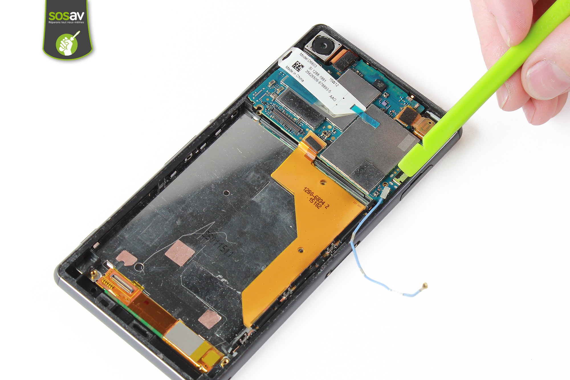

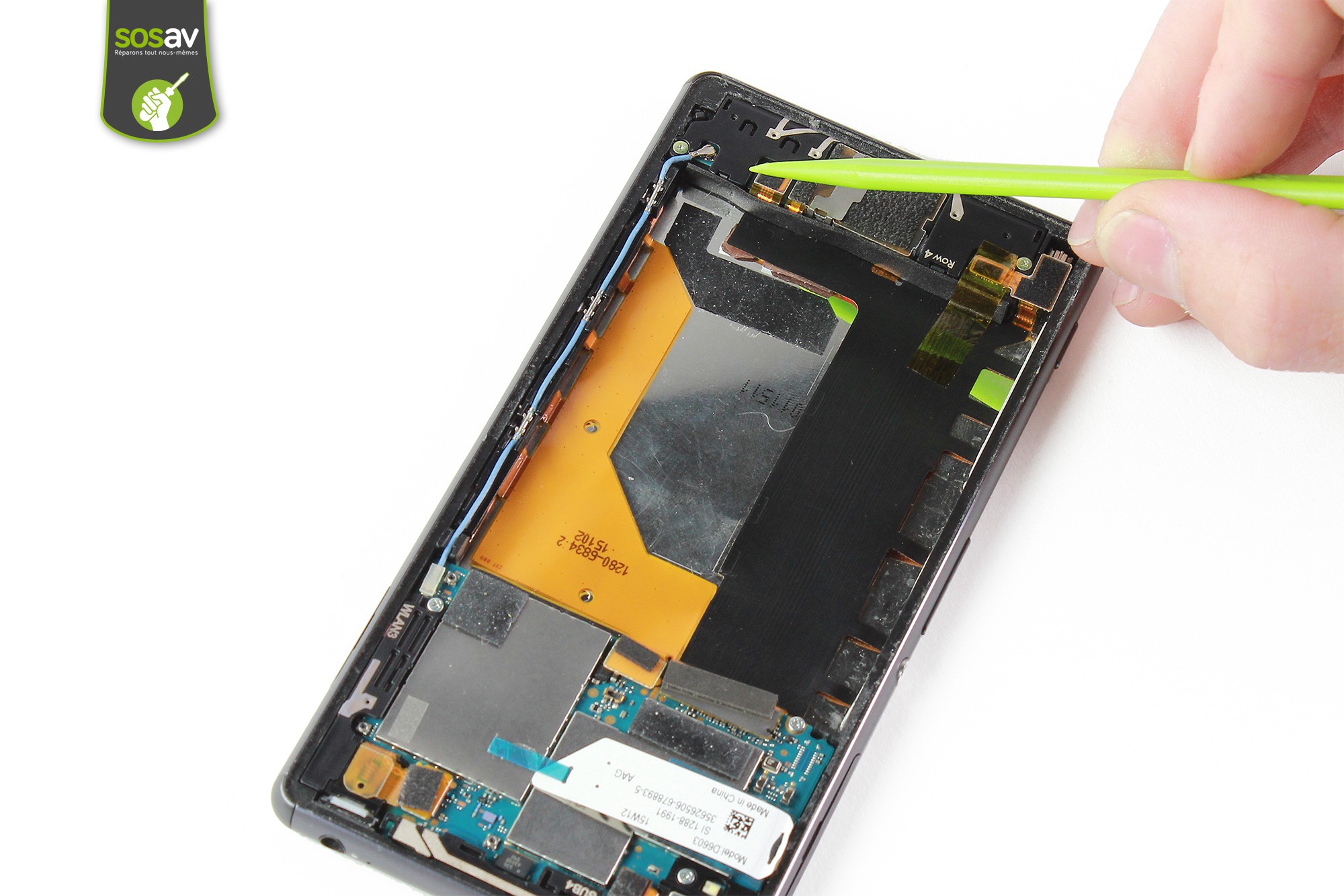

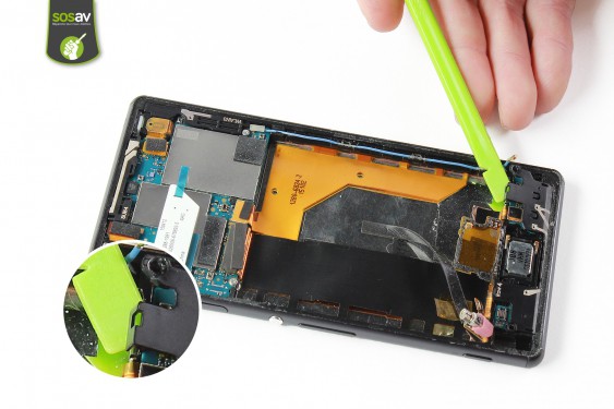

Avec le côté plat de la spatule, débloquez la partie droite de l'antenne Bluetooth "Row 4"
Puis débloquez la partie gauche.

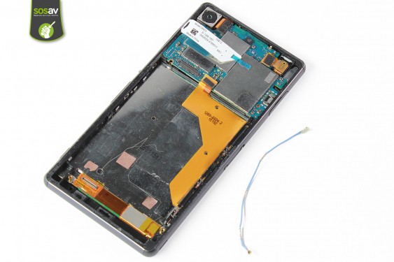

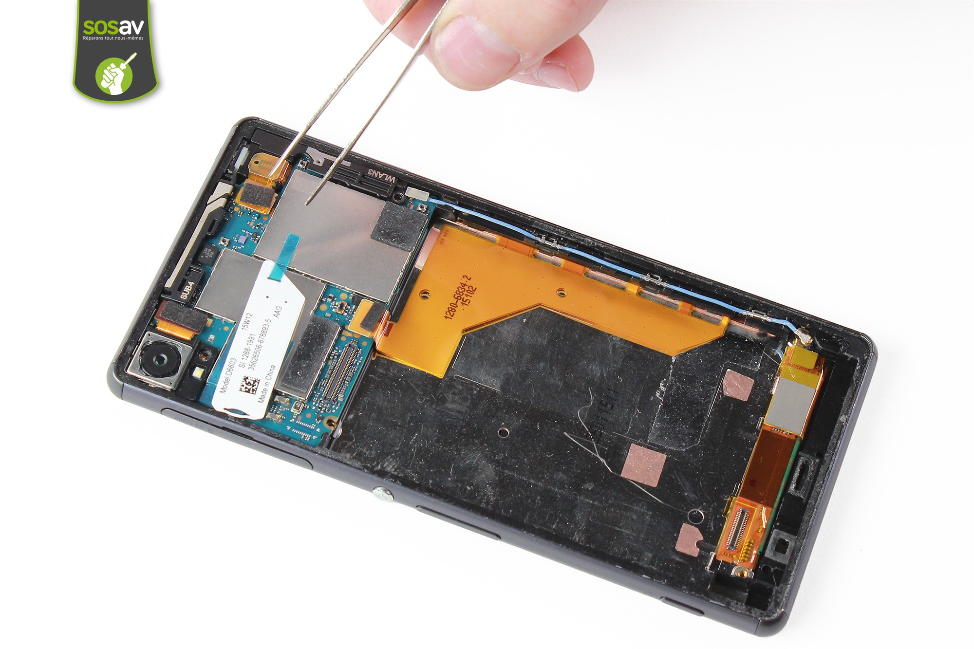

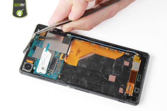

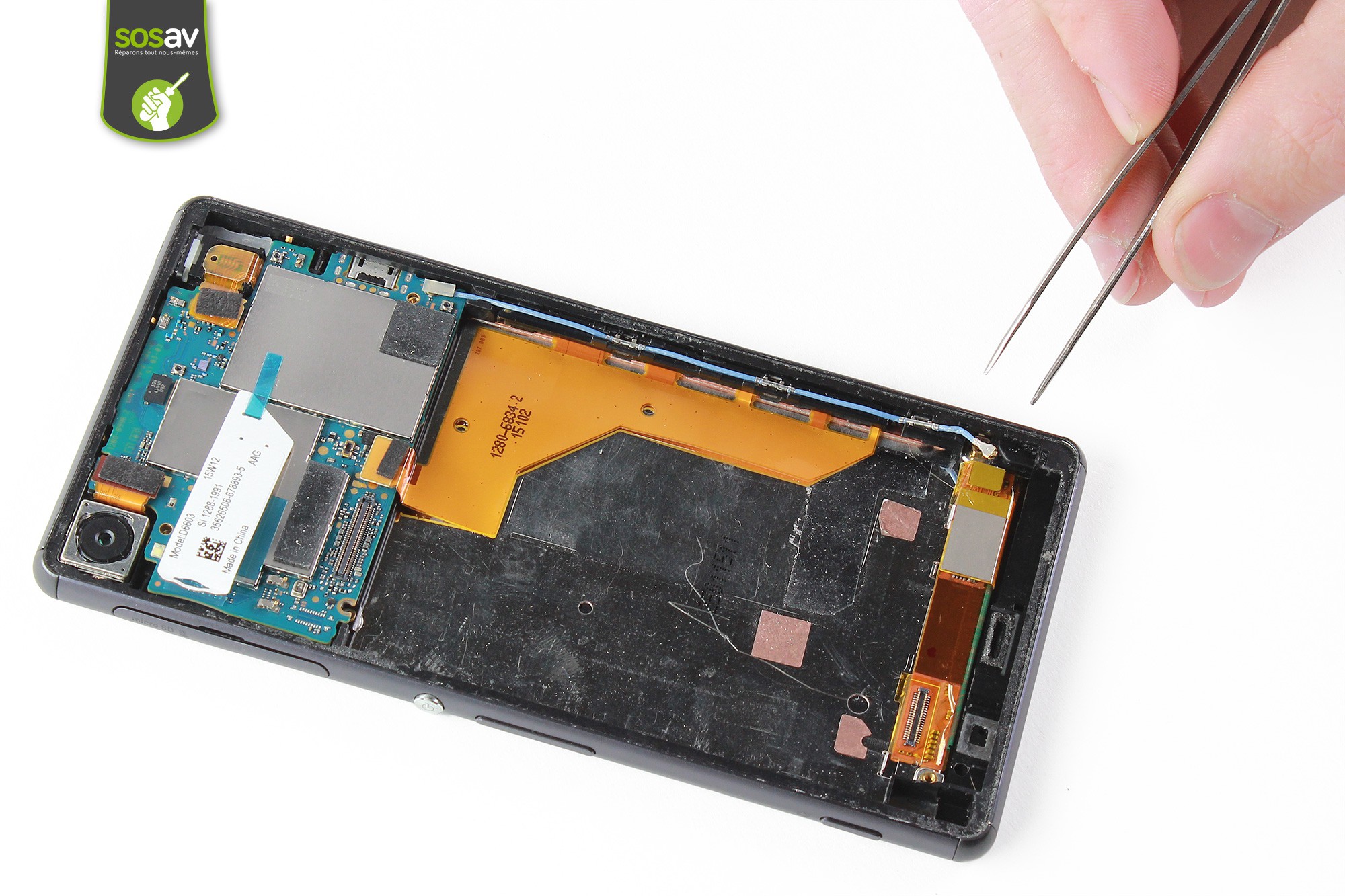

Reprenez la pince pour extraitre l'antenne Bluetooth "Row 4".

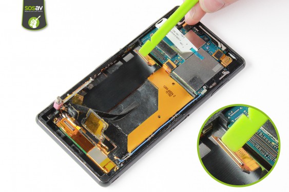

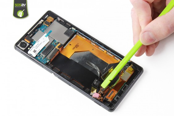

Utilisez à nouveau la spatule pour dévérrouiller le connecteur.
Etape 24

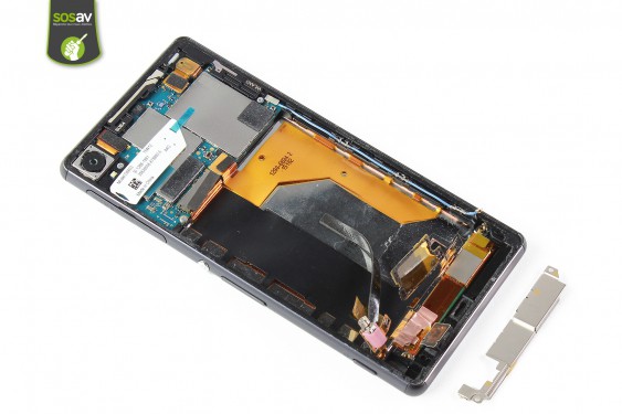

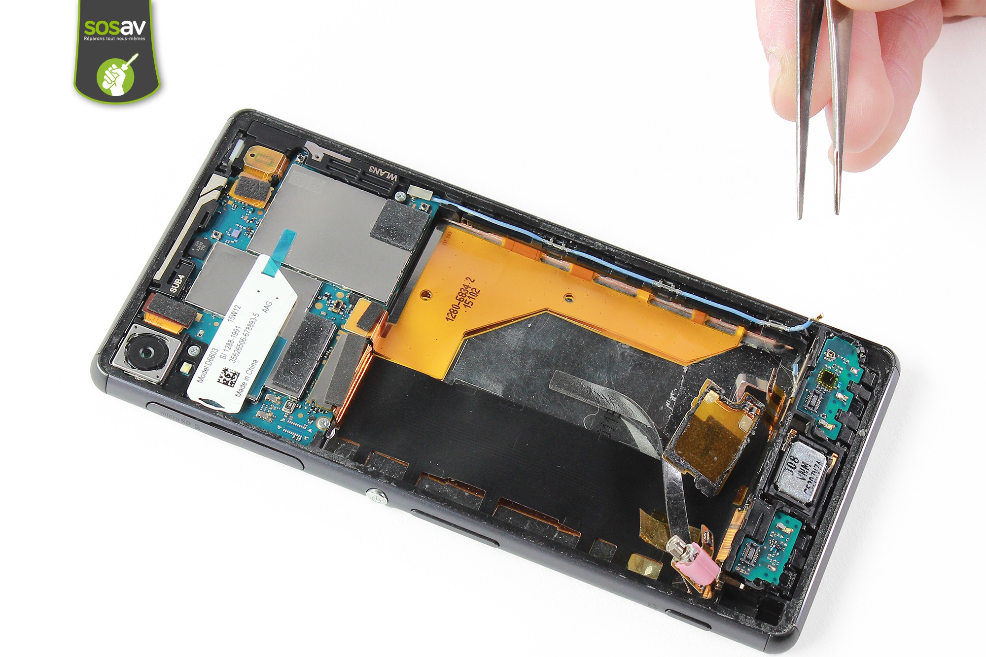

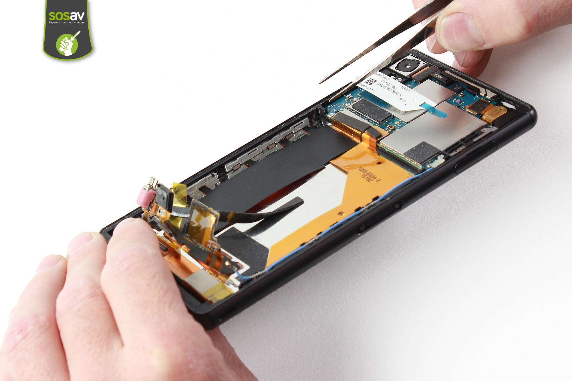

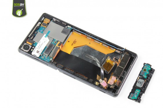

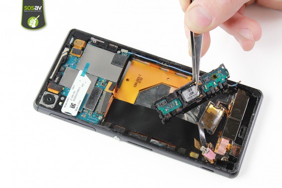

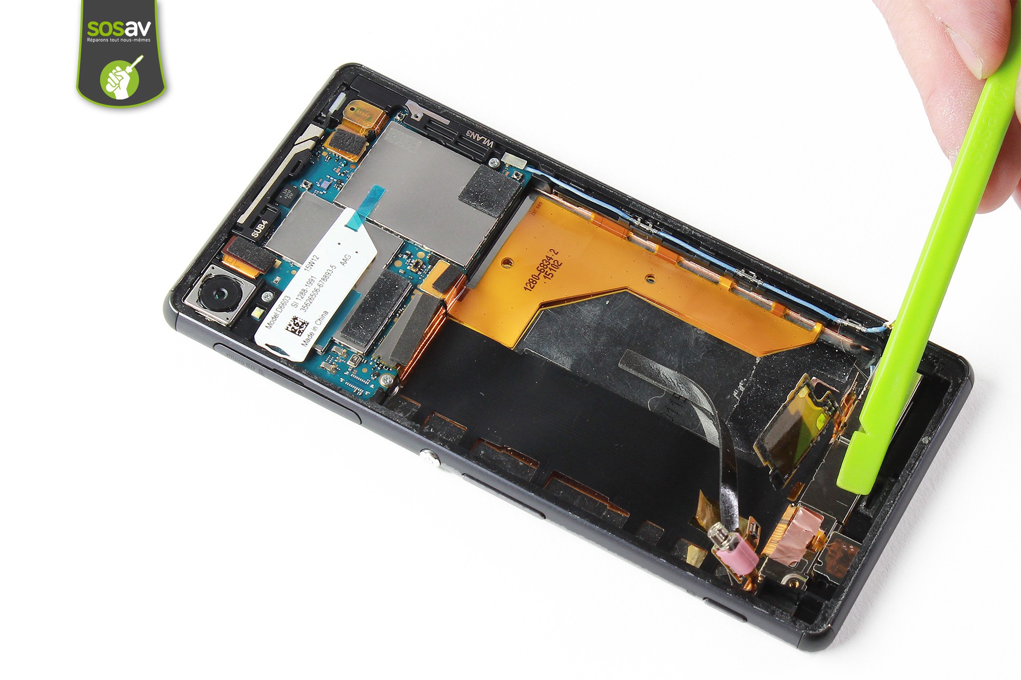

Insérez le côté plat de la spatule sous le module du bas.
Etape 25
Extraire le module complet avec la pince.

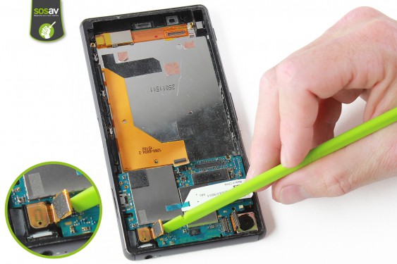

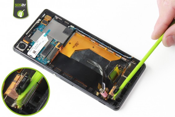

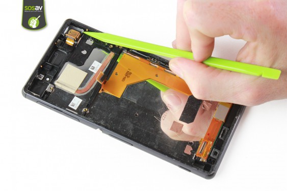

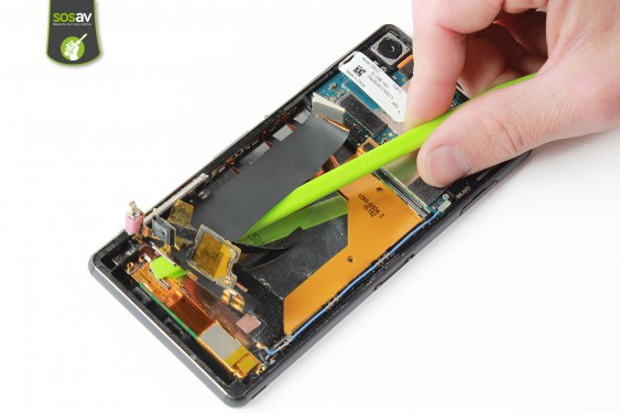

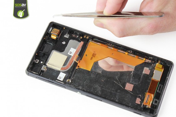

Avec la spatule, délogez le morceau de nappe situé au bas du téléphone.
Etape 27

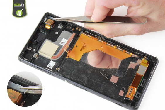

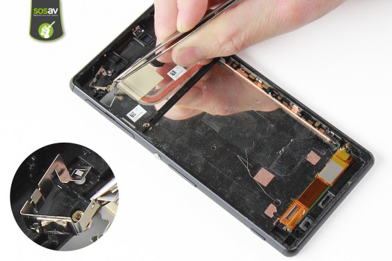

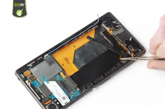

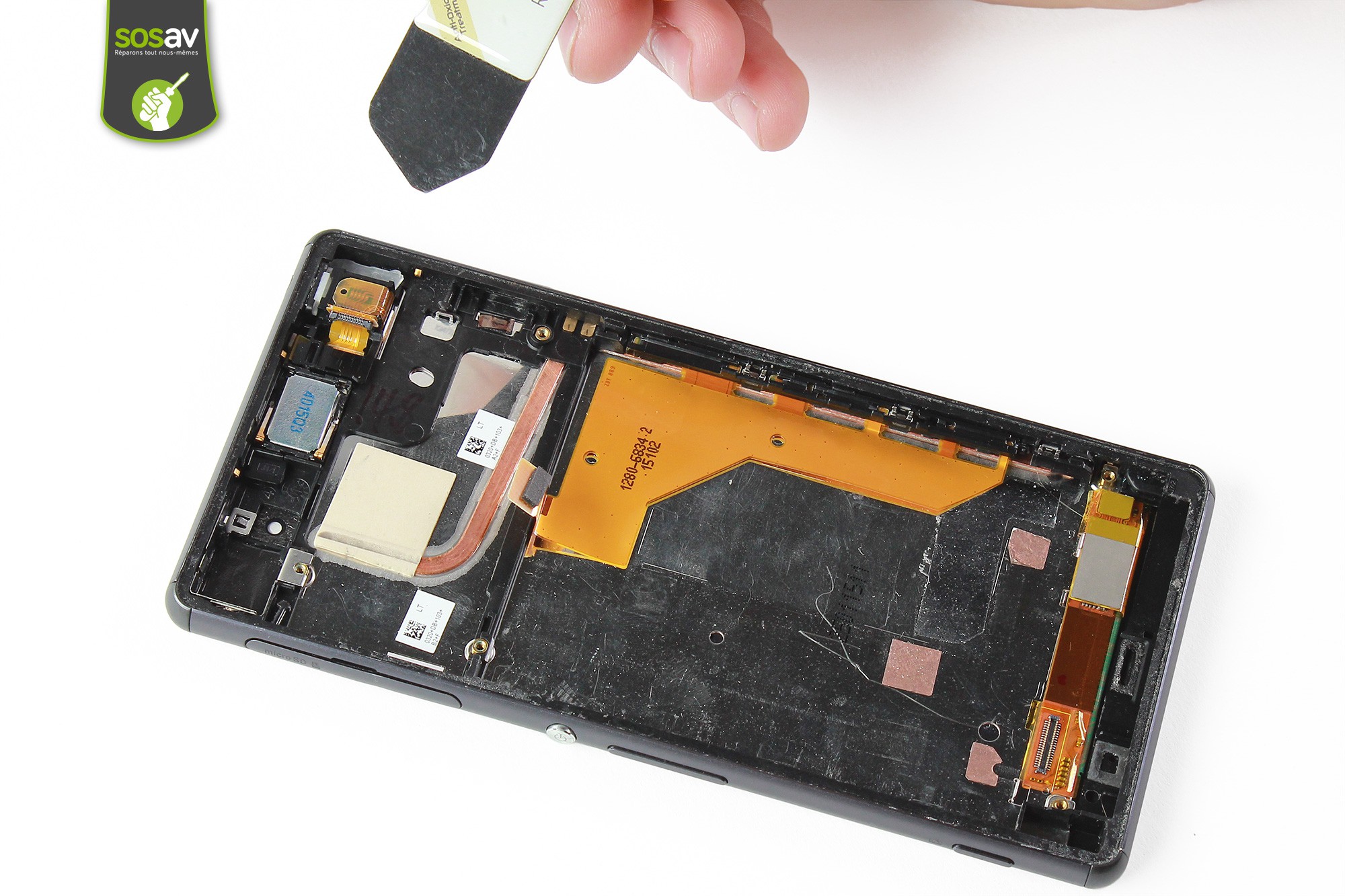

Retirez la plaque métallique à l'aide de la pince.
Etape 28
Décollez la partie cuivré afin de libérer l'accès au connecteur.
Etape 29

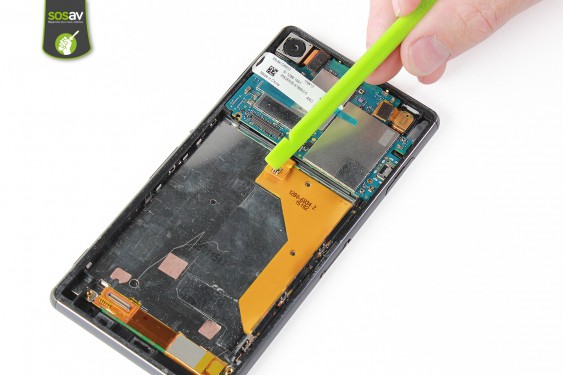

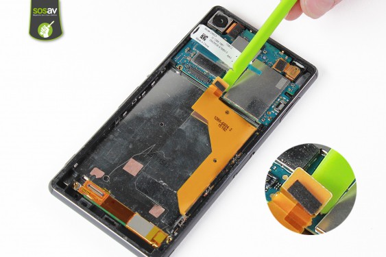

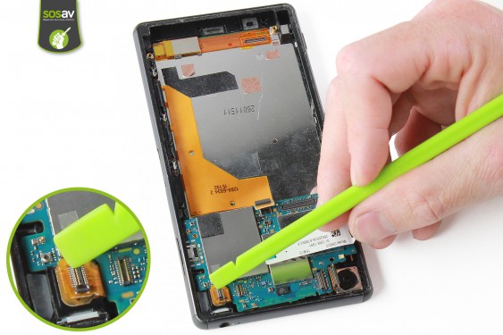

Déconnectez la nappe de liaison entre la carte mère et l'écran.

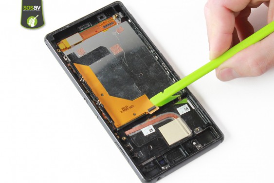

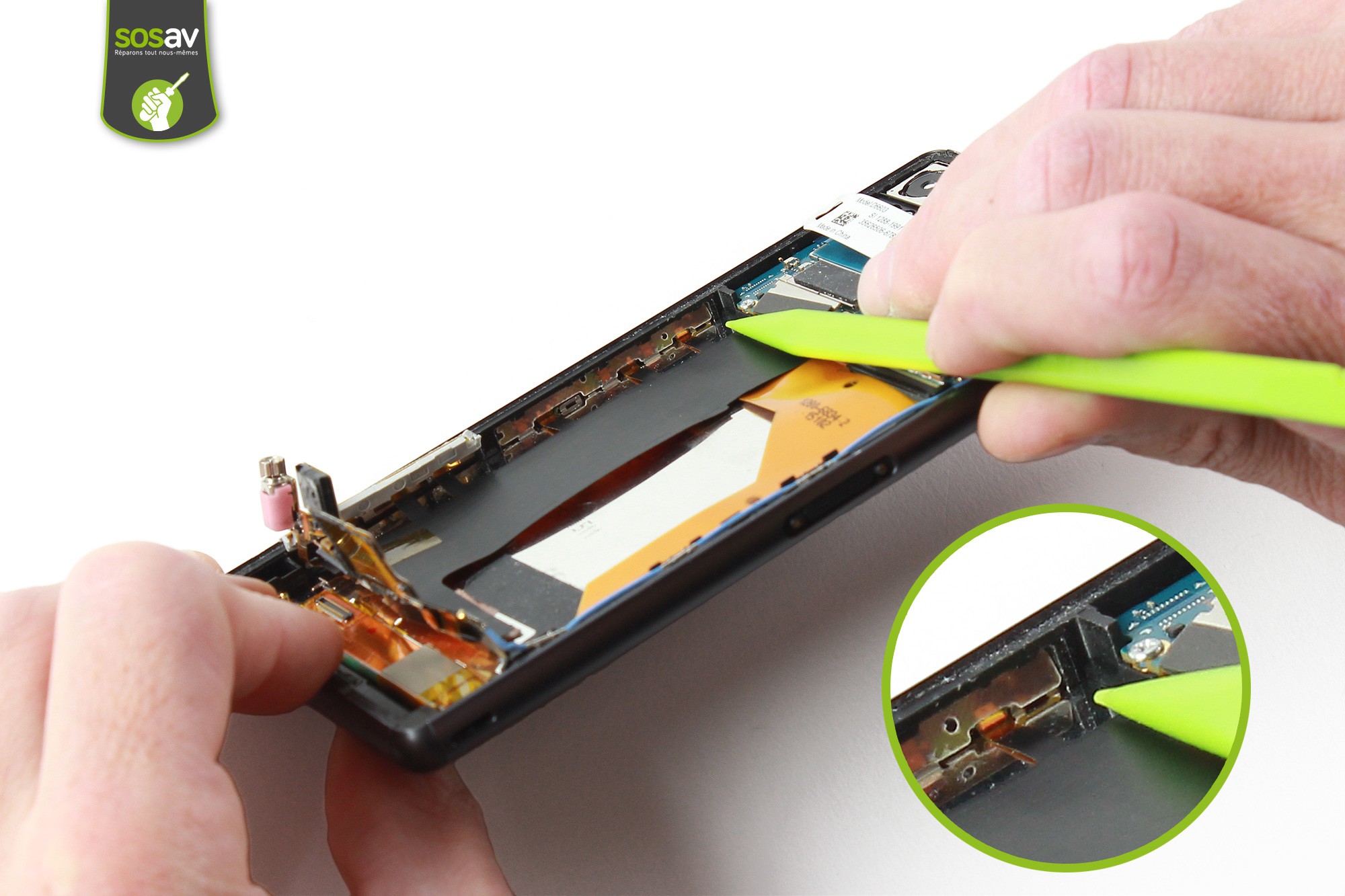

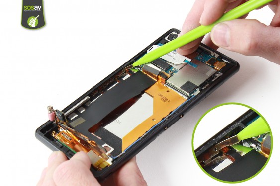

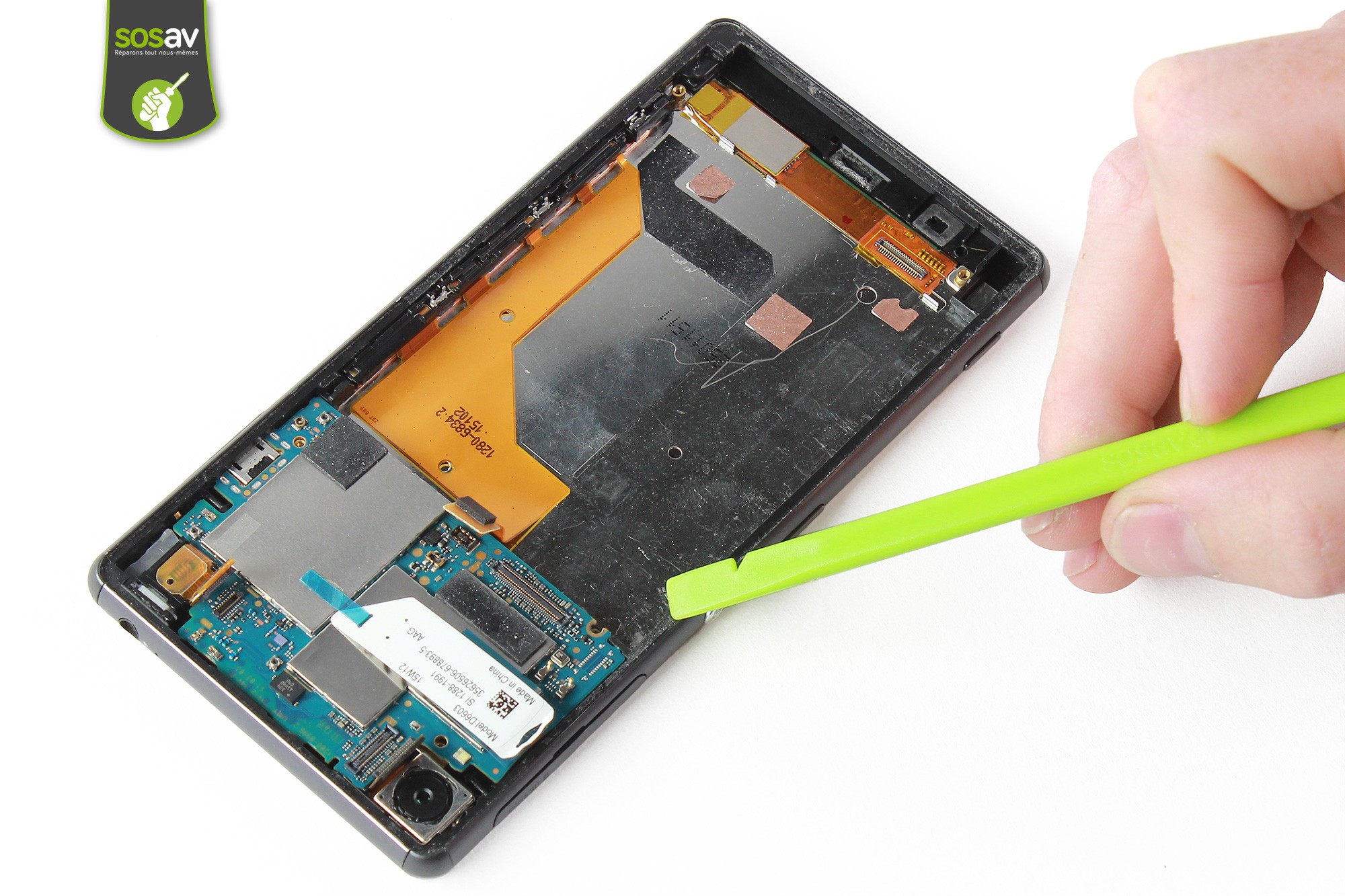

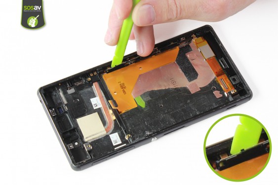

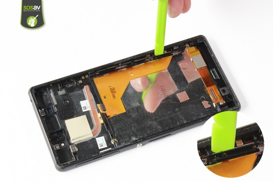

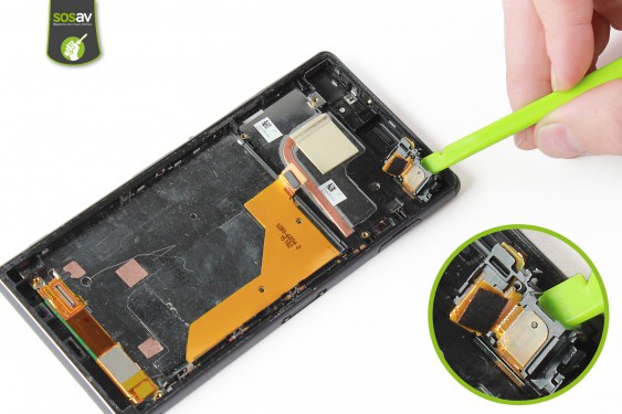

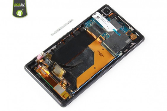

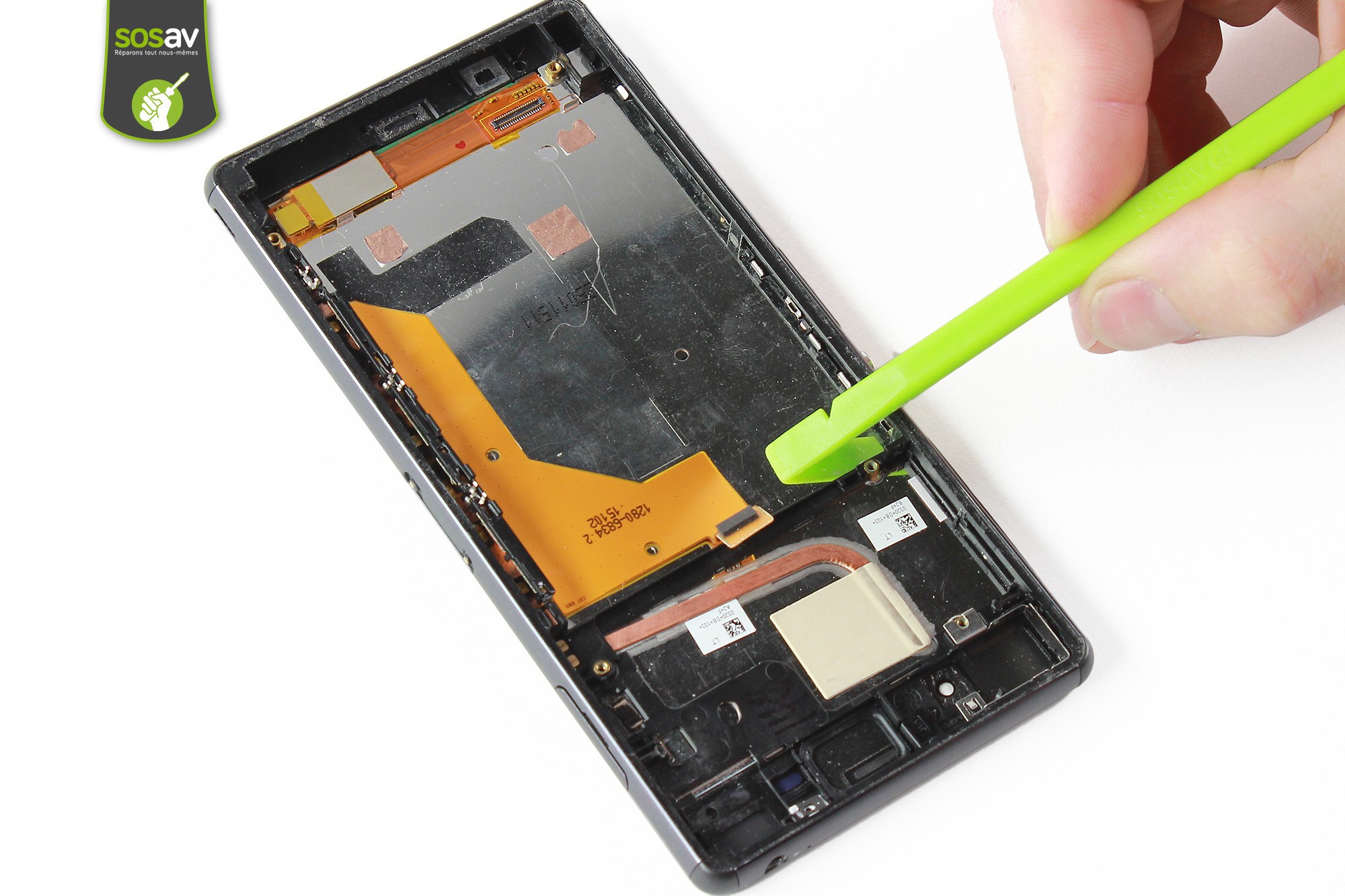

Avec la spatule faite glisser l'élément en plastique gris, afin de libérer les boutons.
Etape 31
Une fois débloqué, procéder au retrait de cette élément de maintien.
Etape 32

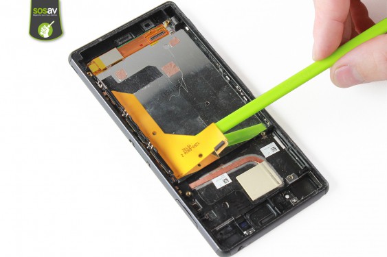

Insérez la spatule isesamo (plus fine) dans l'interstice, puis faites levier afin de déloger l'élément.
Etape 33

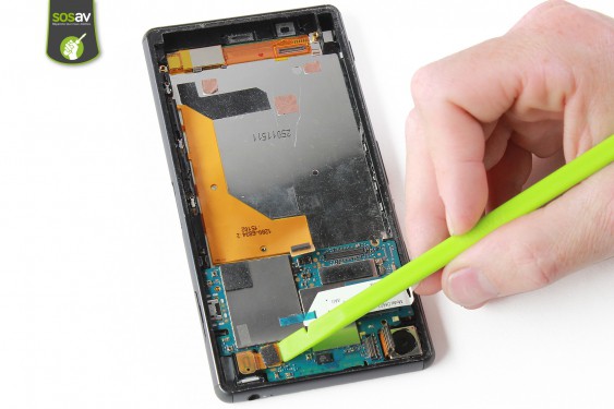

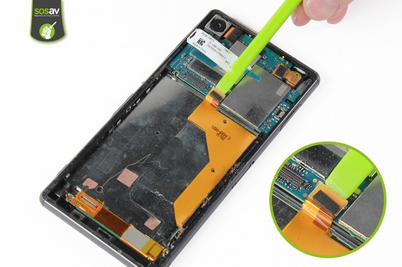

Déconnectez de la carte mère la nappe de liaison avec la spatule en nylon.
Etape 34

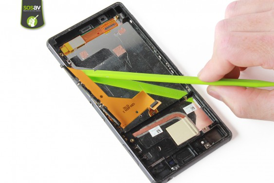

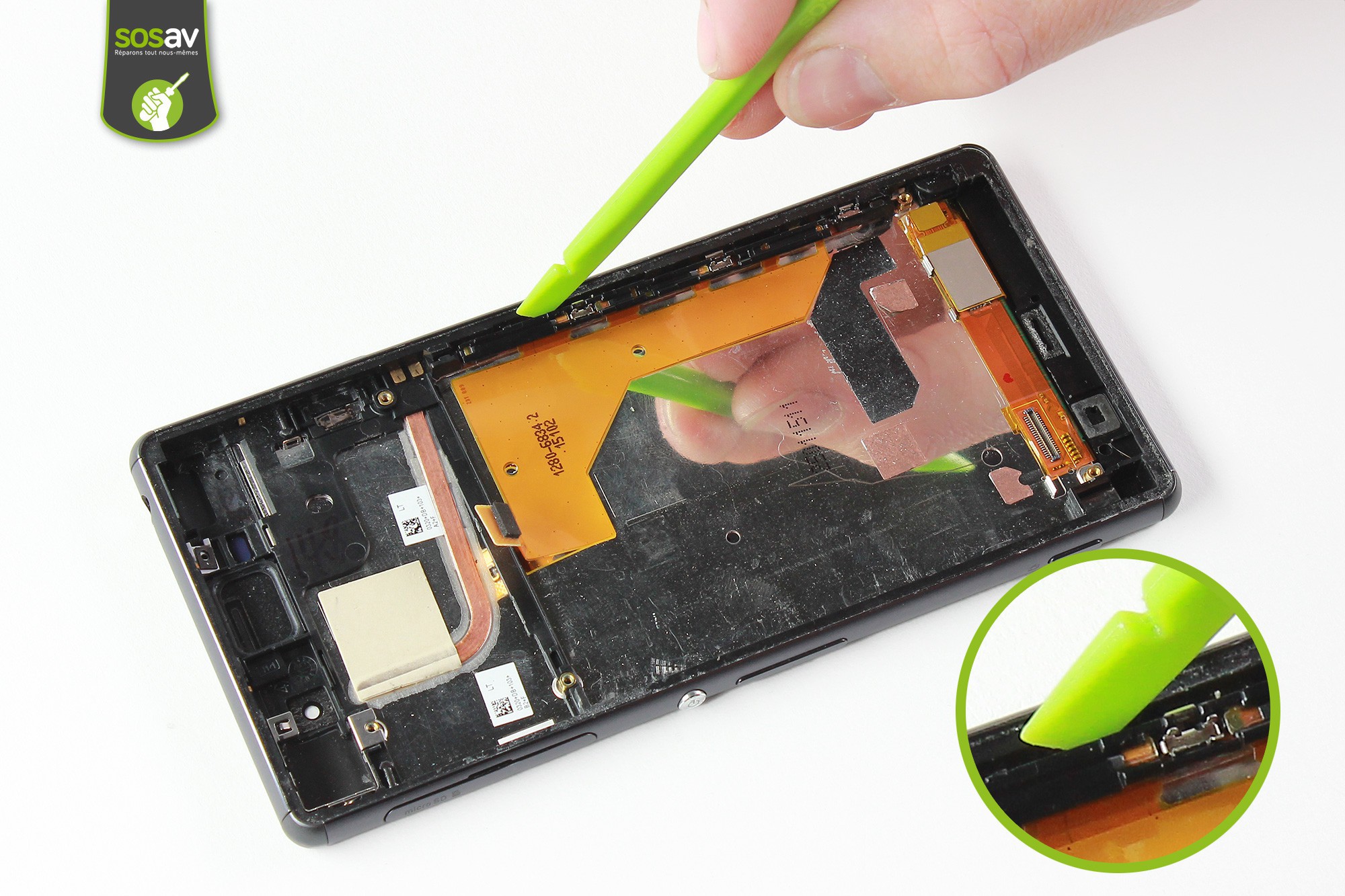

Décollez la nappe de liaison du châssis de l'écran.
Etape 35

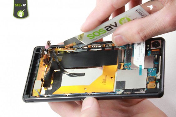

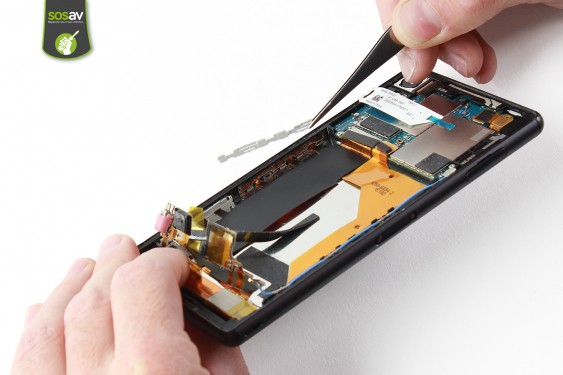

Avec la pointe de la spatule, décollez délicatement la nappe des boutons.

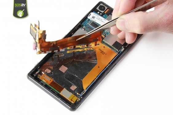

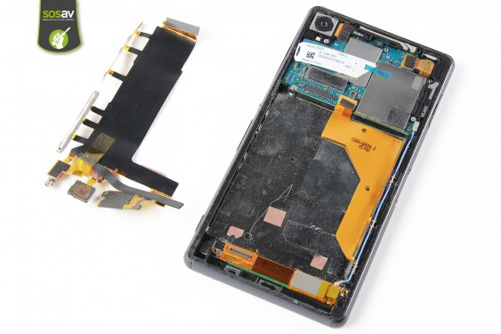

Etape 36

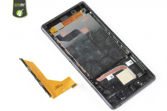

Extraire la nappe de liaison / power avec la pince.
Etape 37

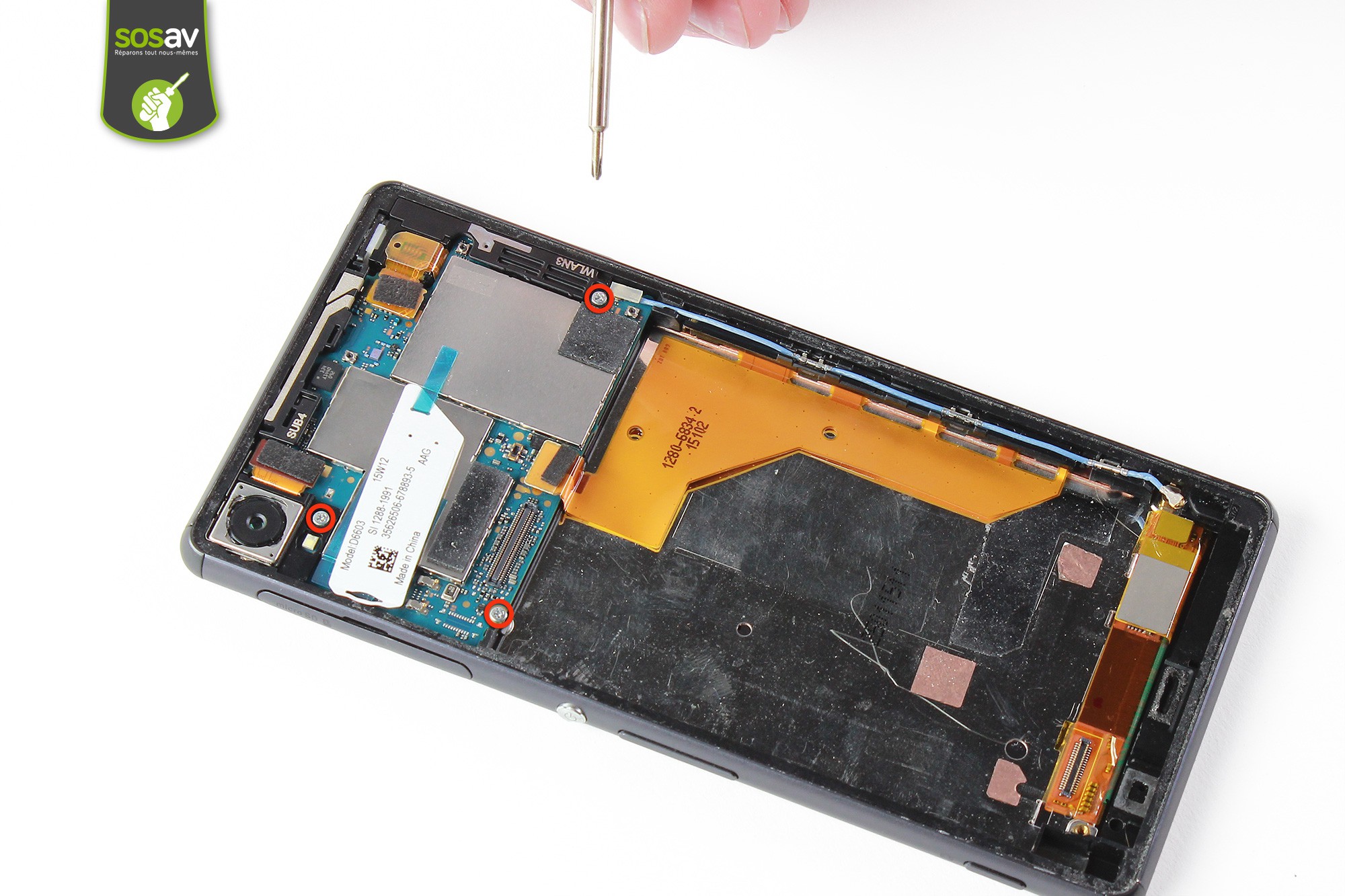

A l'aide d'un tournevis cruciforme, dévissez les 3 vis entourées en rouge sur la photo.

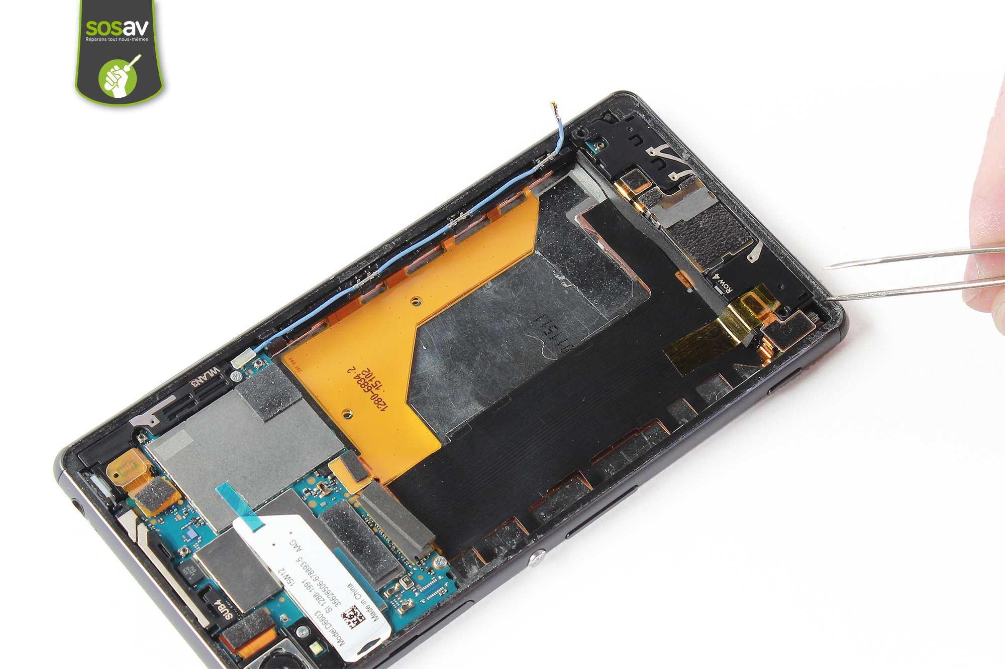

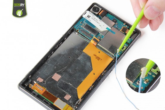

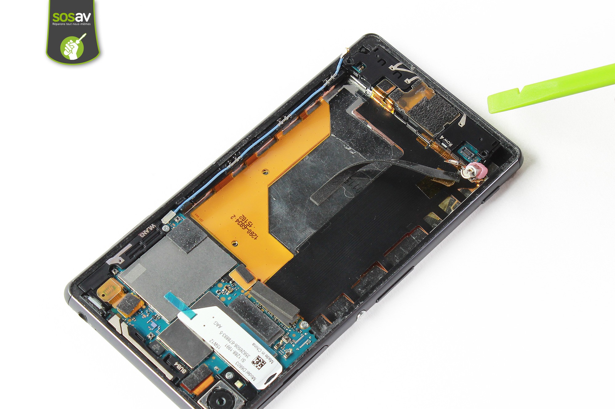

Avec la pince du kit outils, venez retirer la cale de protection du flash.
Etape 39

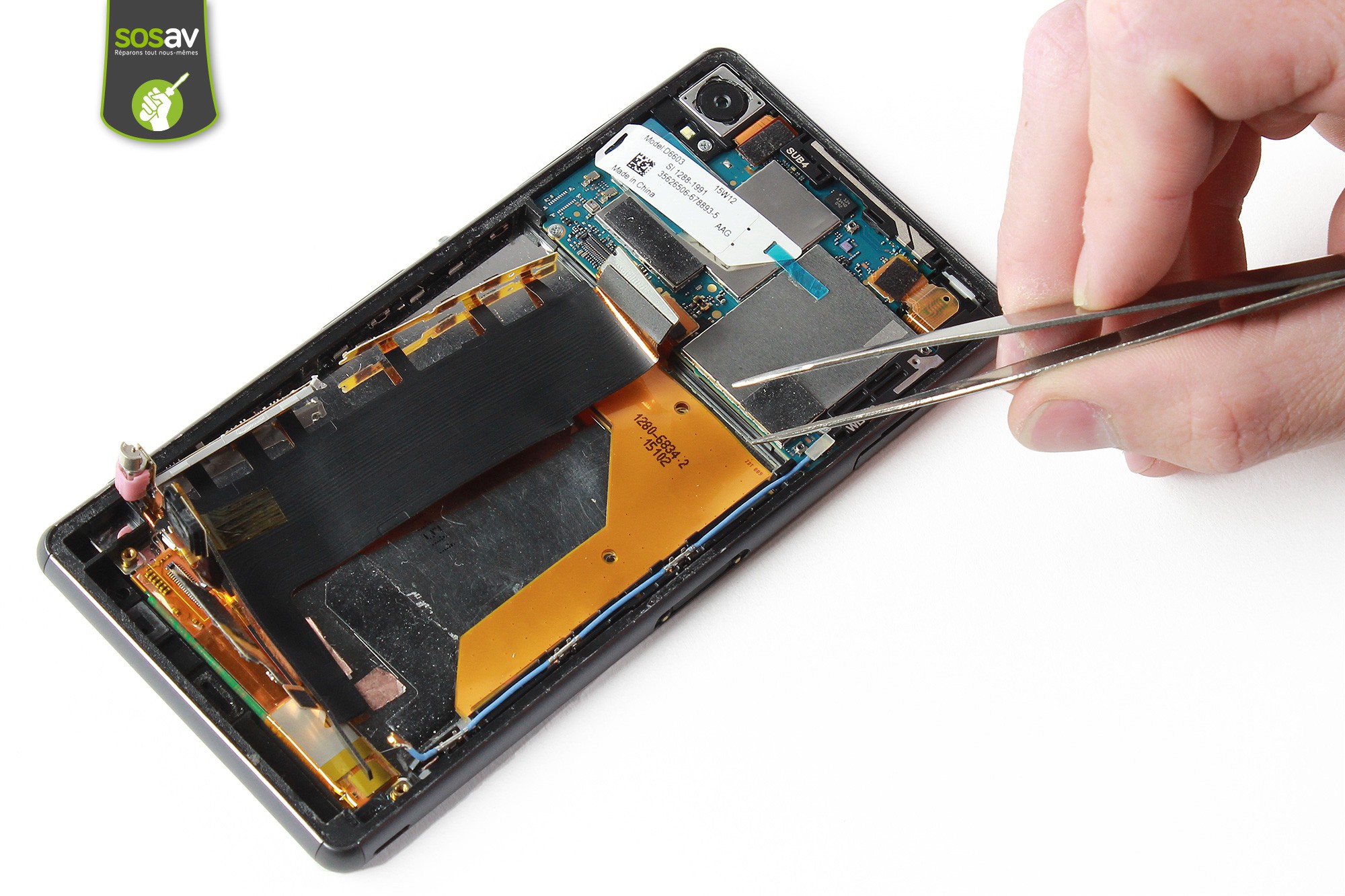

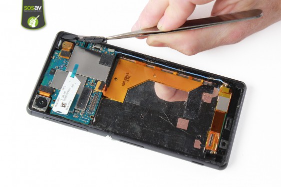

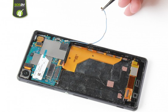

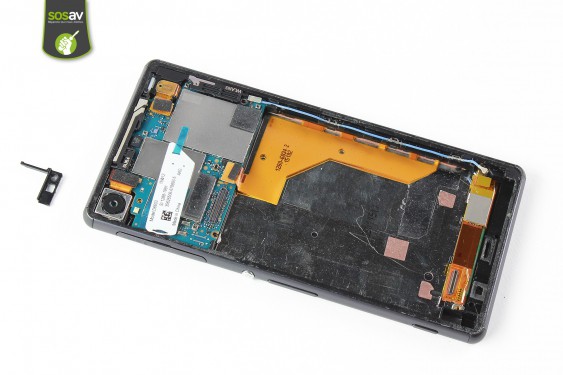

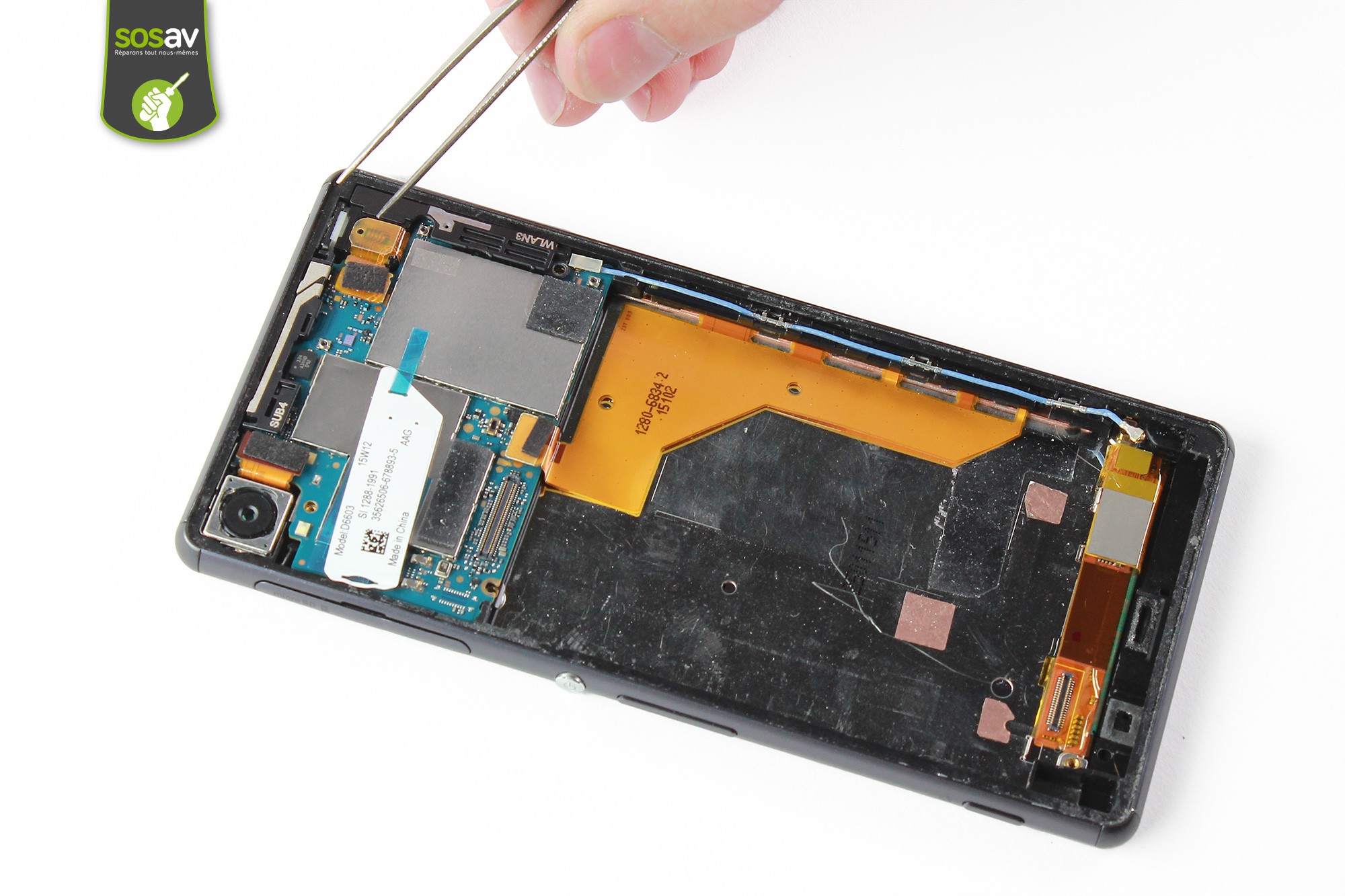

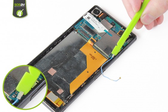

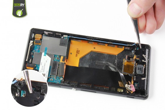

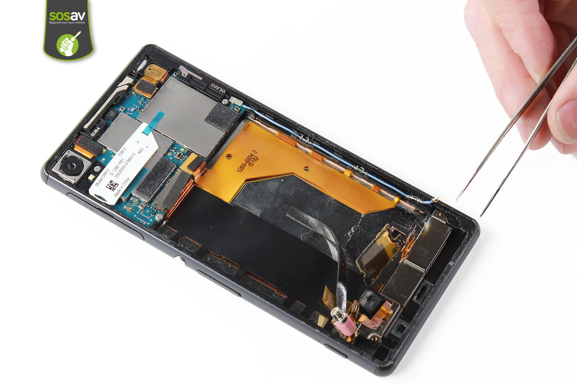

Prenez la pince pour extraire l'antenne SUB4.
Etape 40

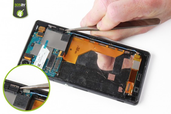

Avec la pince du kit outils, venez retirer l'antenne WiFi.
Etape 41

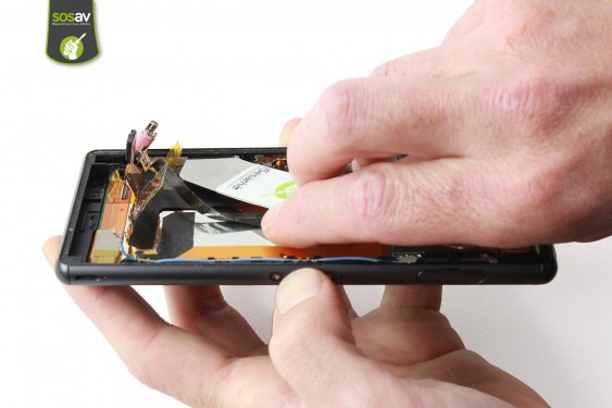

Saisissez le câble d'interconnexion, puis tirez dessus doucement. Aucune résistance ne doit se faire sentir au niveau des 4 points d'accroche.

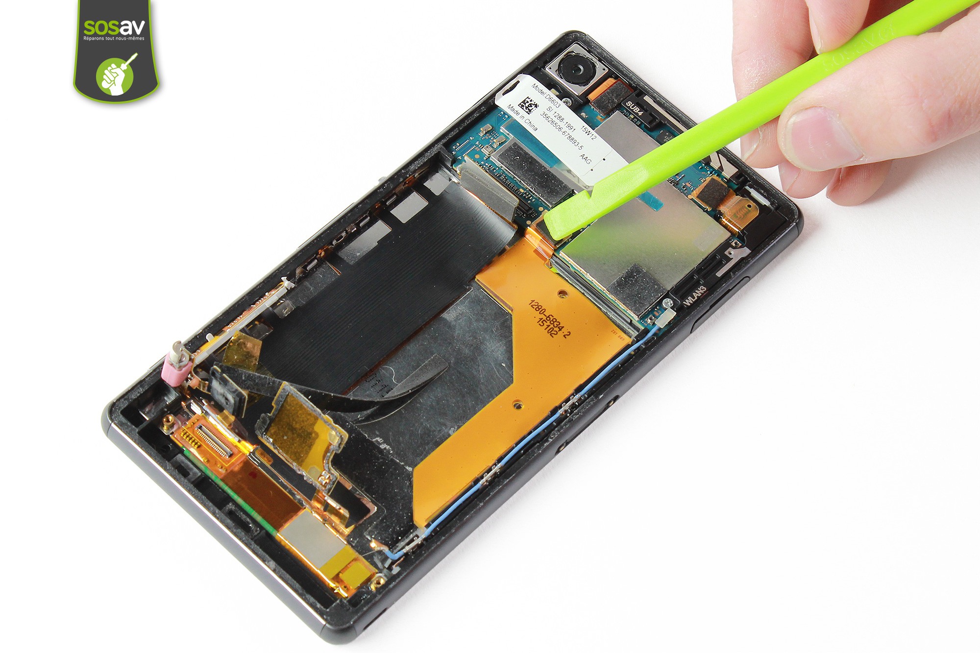

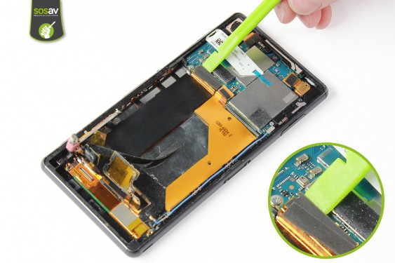

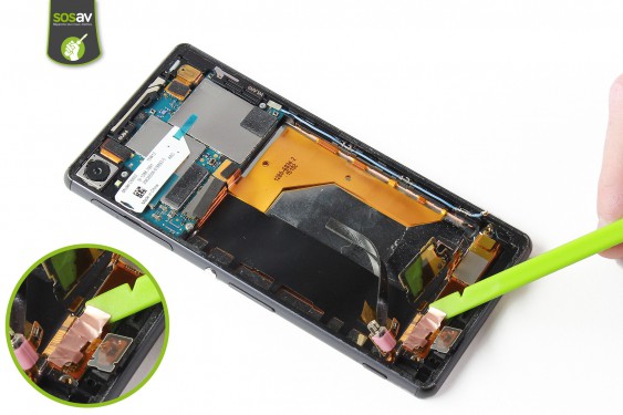

Avec la spatule, déclipsez le second connecteur.
Etape 43
Déclipsez délicatement de la carte mère la nappe de charge à induction grâce à la spatule.
Etape 44

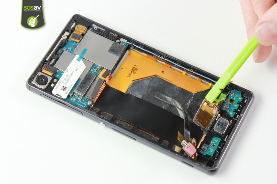

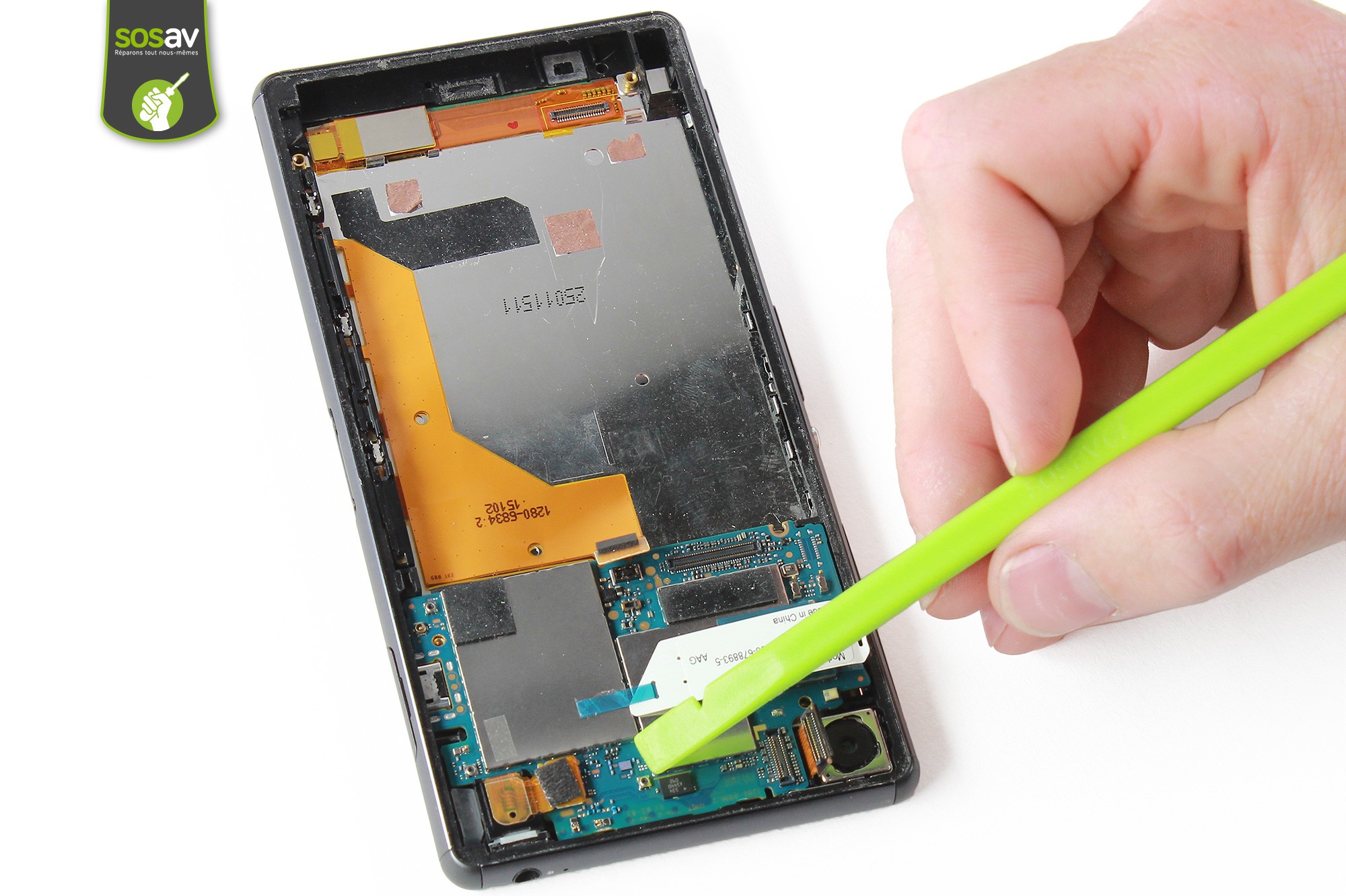

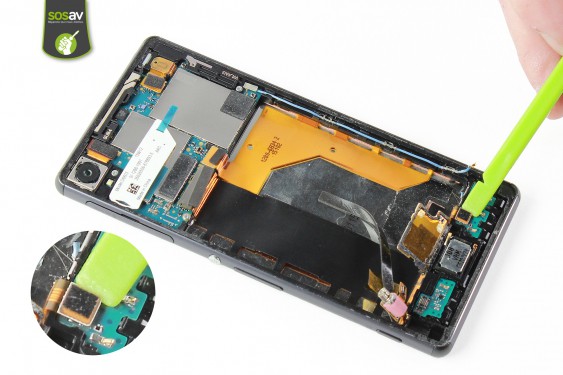

Avec la spatule, soulevez délicatement le connecteur reliant la caméra arrière à la carte mère.
Etape 45
Répétez l'opération pour le connecteur reliant la prise jack / capteur proximité / micro à la carte mère en le soulevant délicatement.

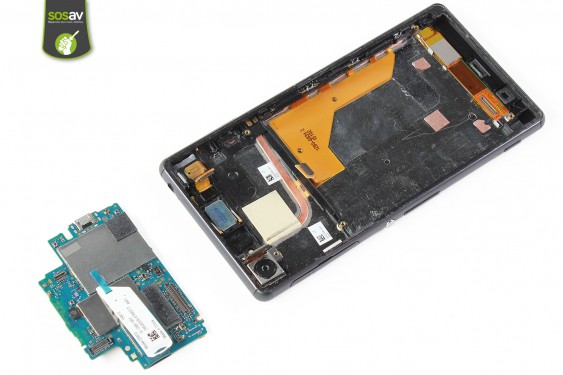

Etape 46

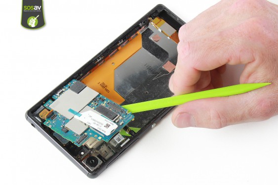

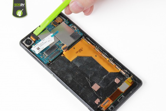

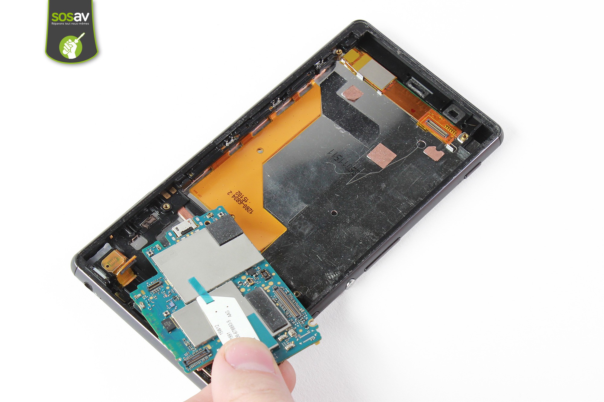

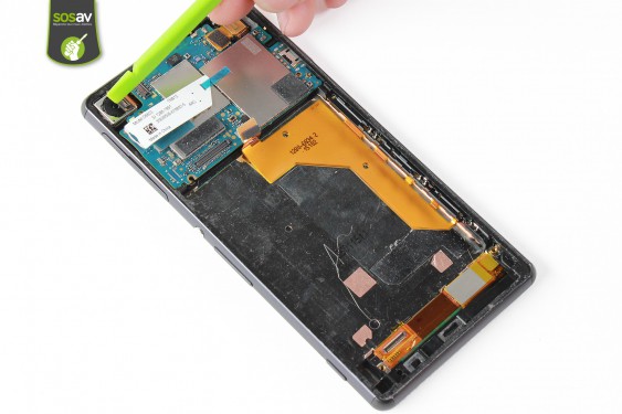

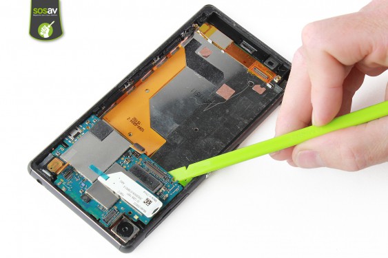

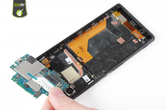

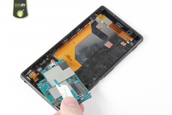

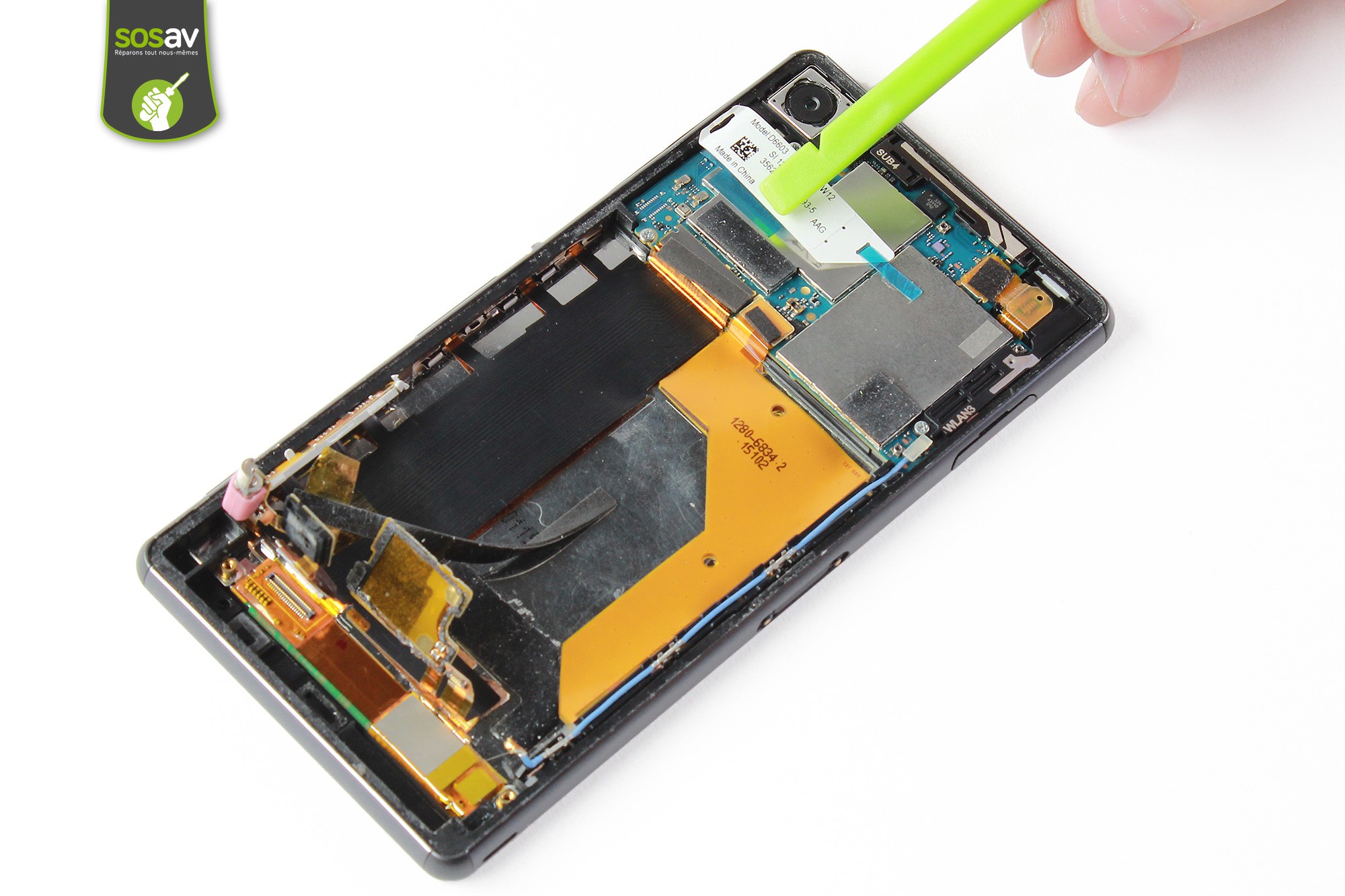

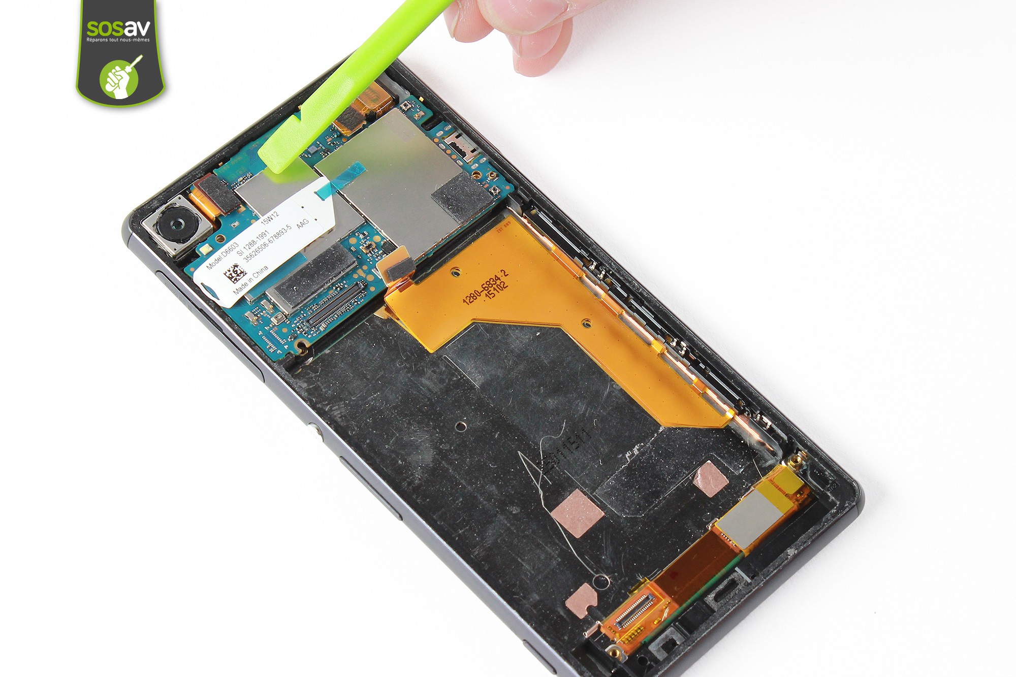

Insérez la spatule sous la carte mère, afin de la déloger de son emplacement.
Etape 47
Extraire la carte mère du châssis.
Etape 48

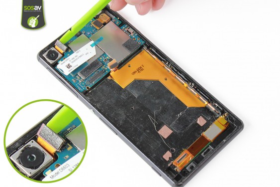

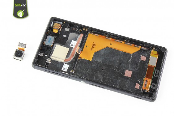

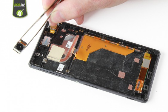

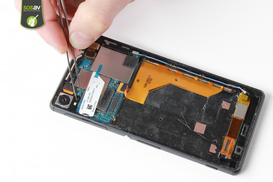

Utilisez à nouveau la pince pour extraire la caméra arrière de son logement.
Etape 49

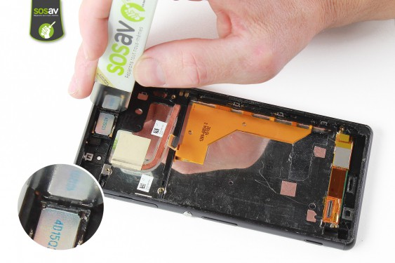

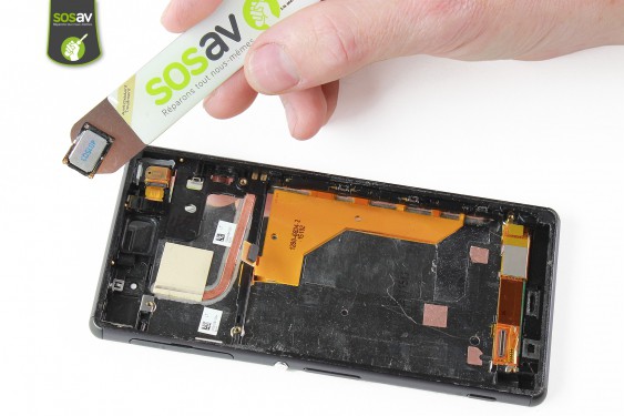

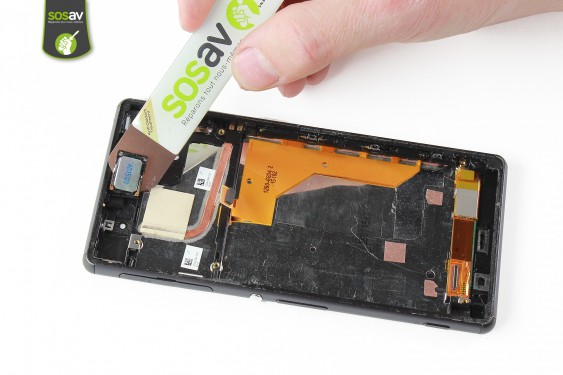

Insérez la iSesamo dans l'interstice puis soulevez le haut-parleur d'écoute.
Etape 50

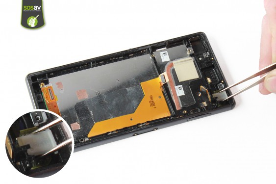

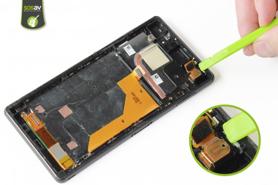

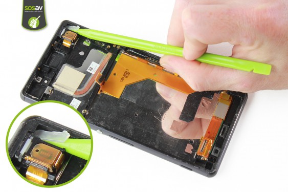

Avec la pointe de la spatule, débloquez l'élément de calage de la prise jack.
Etape 51
Procédez au retrait de cet élément de calage.
Etape 52

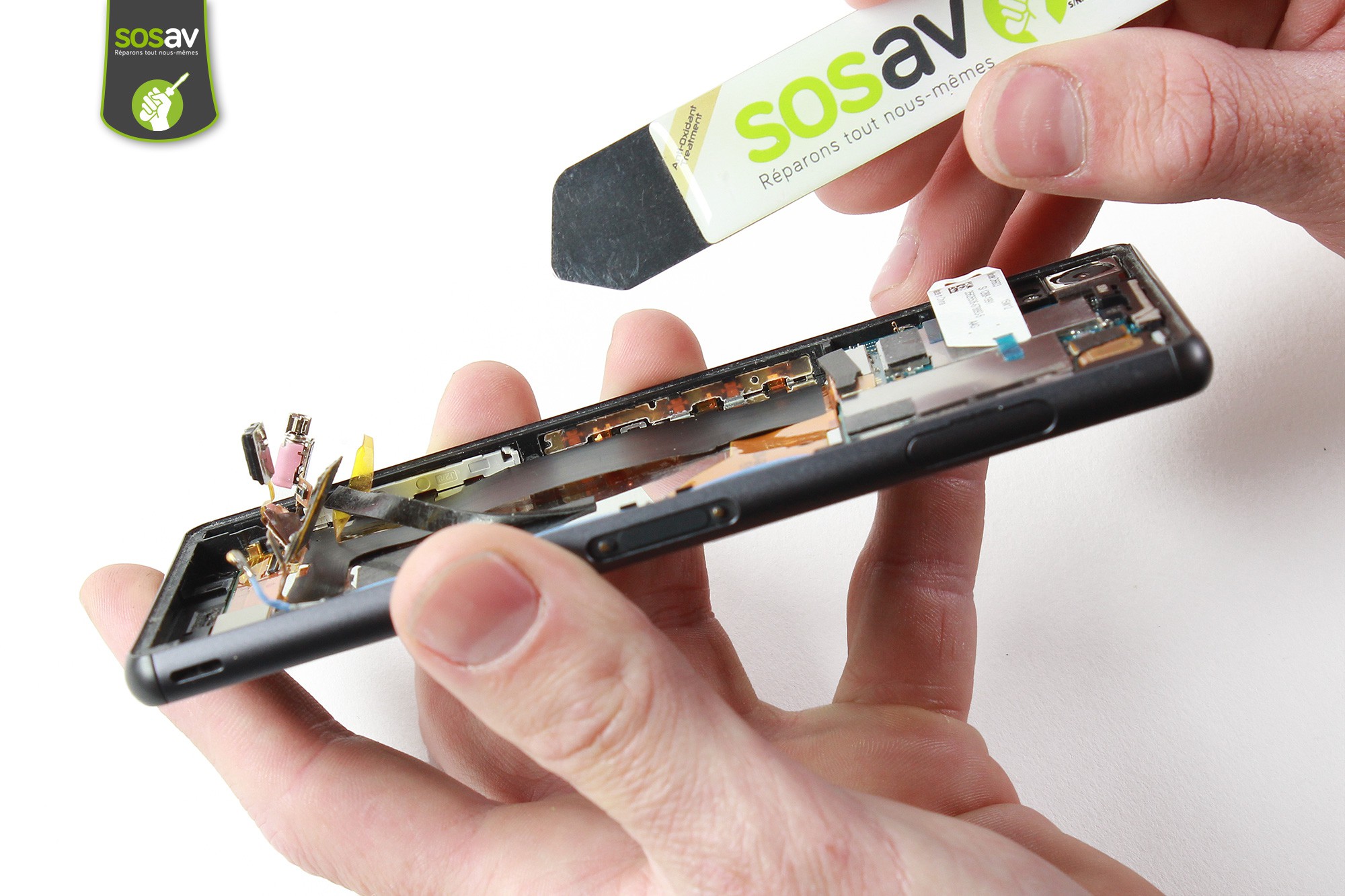

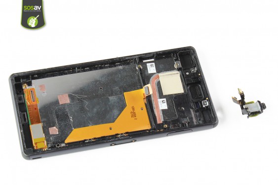

Conservez la spatule pour déclipser l'élément en plastique noir.
Etape 53

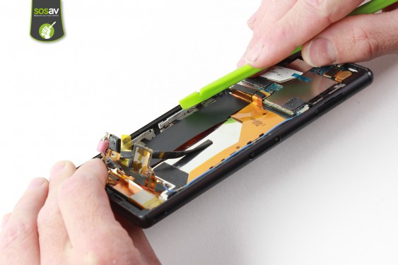

Il ne vous reste plus qu'à extraire la nappe prise jack / micro / capteur proximité avec la pince.
Etape 54

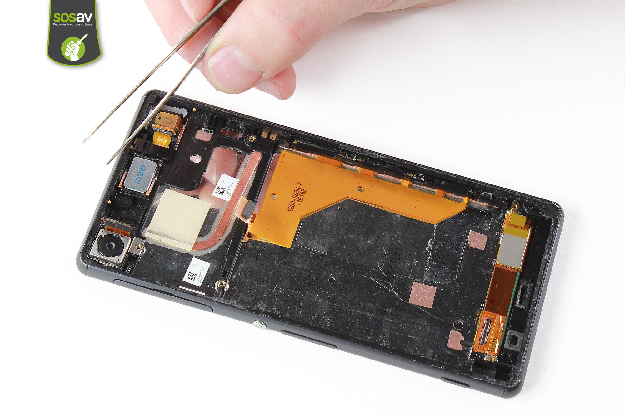

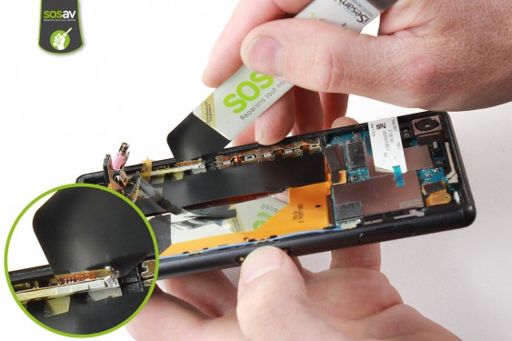

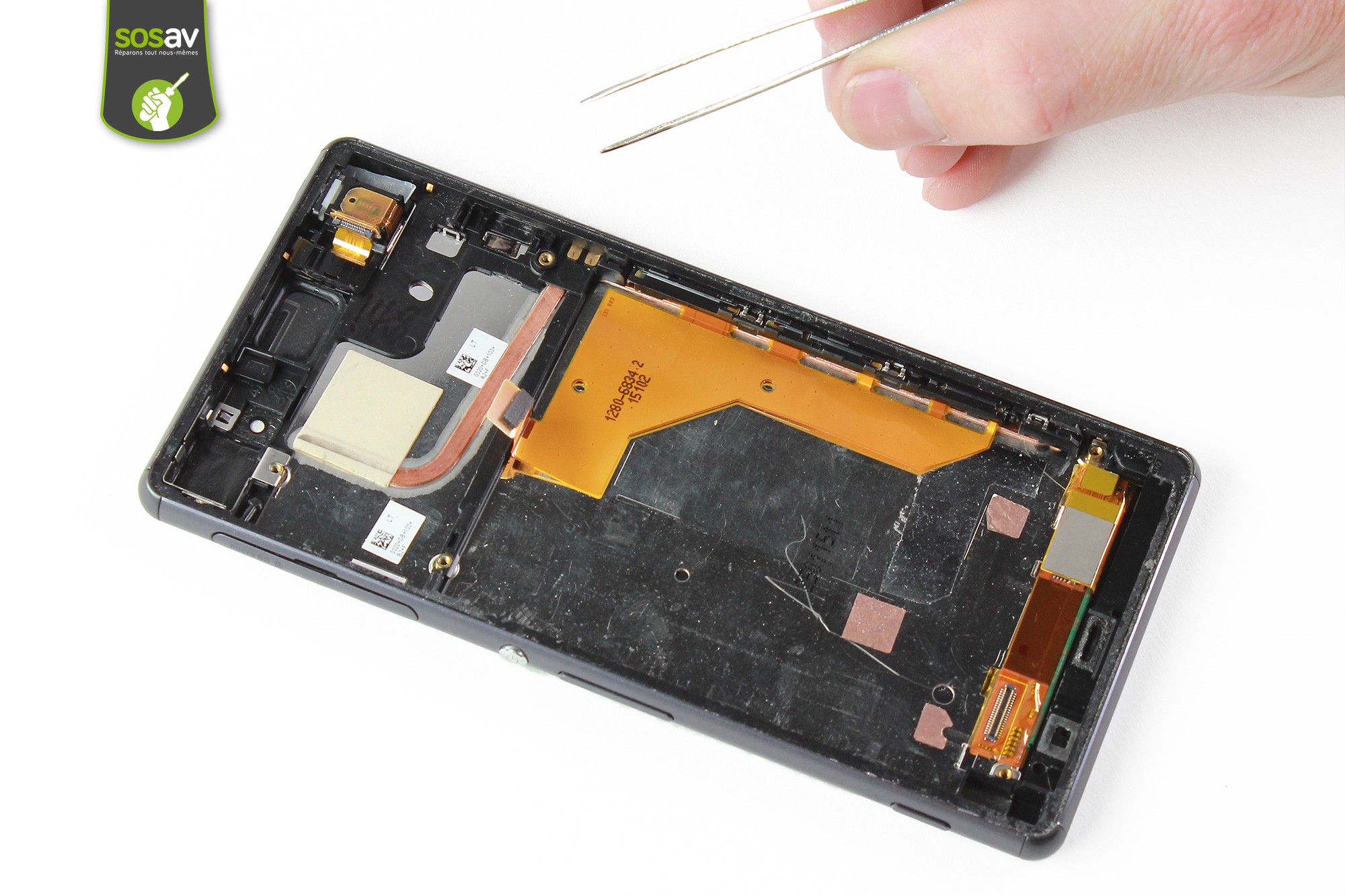

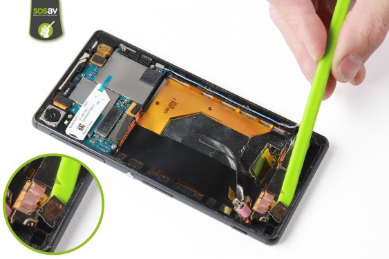

Insérez la spatule dans l'interstice afin de déclipser le support plastique.
Etape 55
Faites de même tout le long du support afin de bien libérer l'ensemble support et nappe.
Etape 56

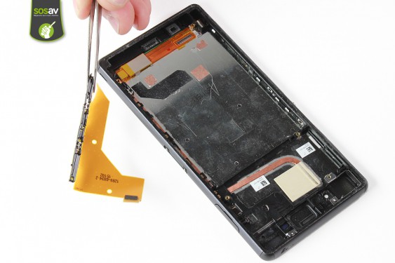

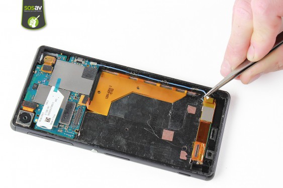

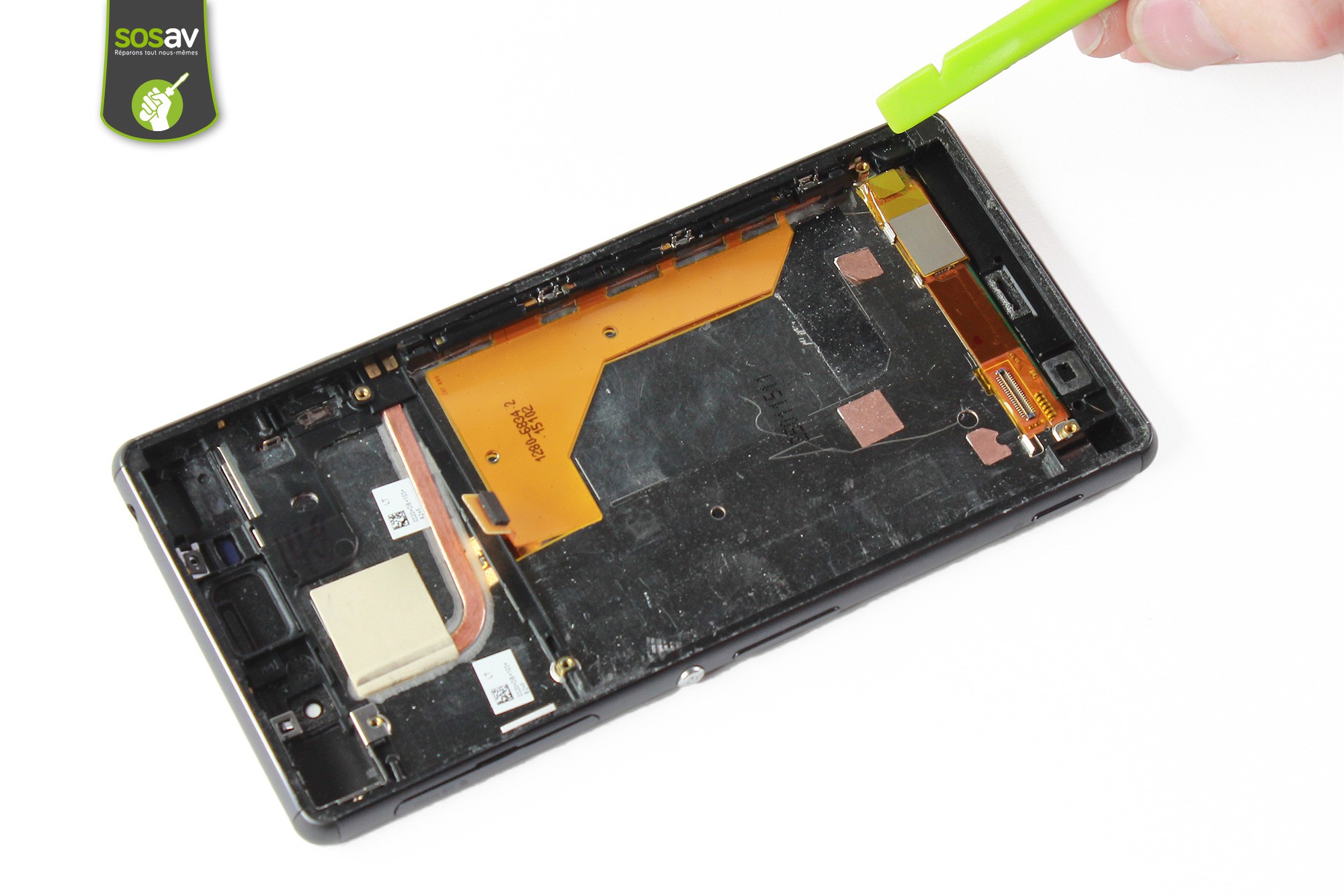

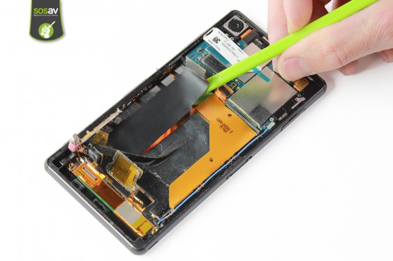

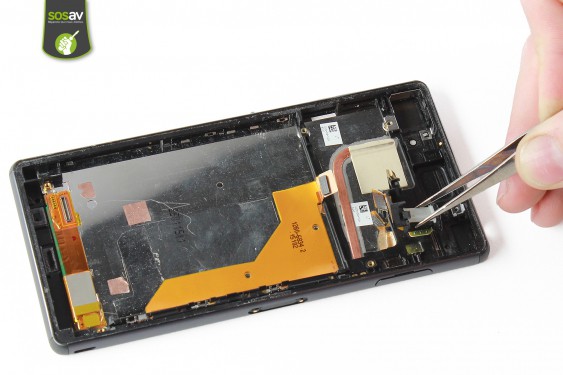

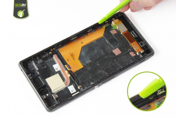

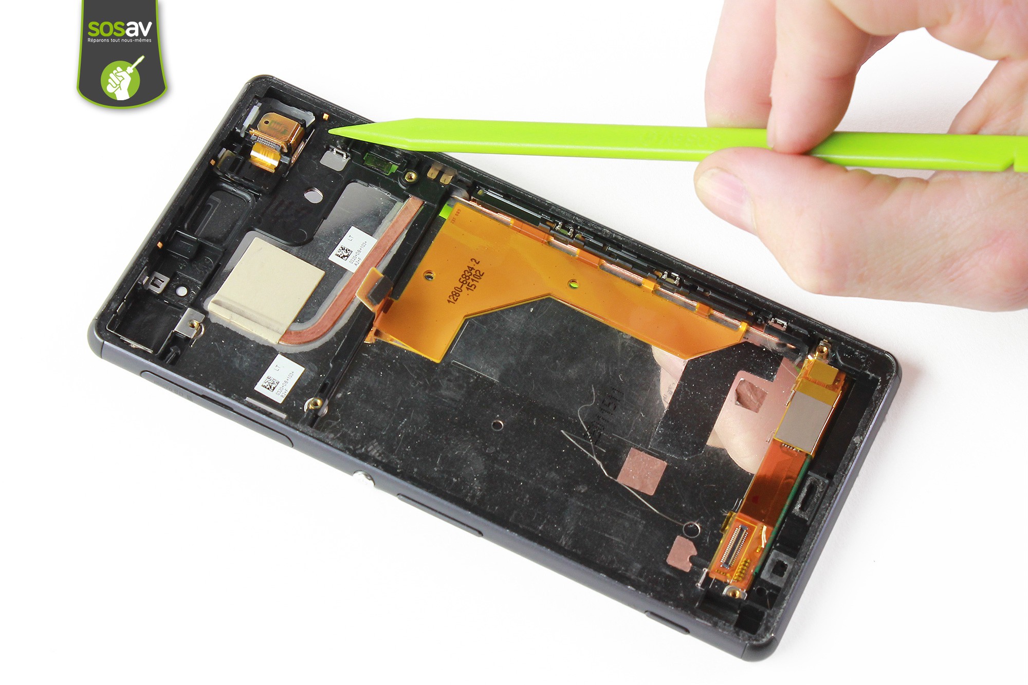

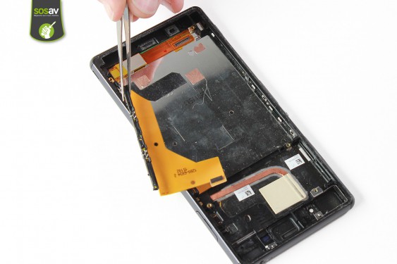

Toujours avec la spatule, décollez du châssis la nappe de charge à induction.
Etape 57

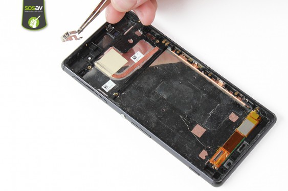

Avec la pince, extraire la nappe de charge à induction.

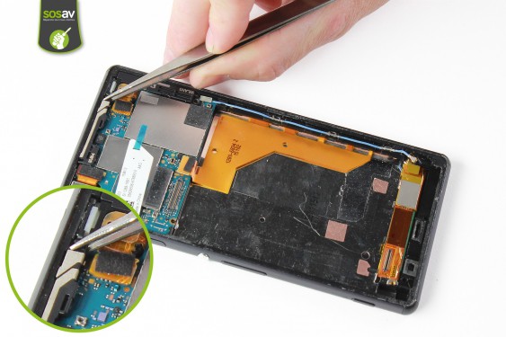

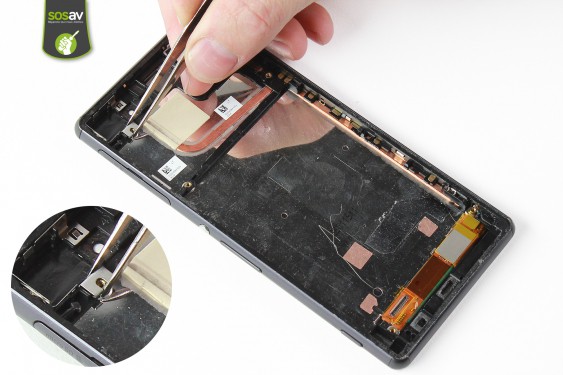

Etape 58

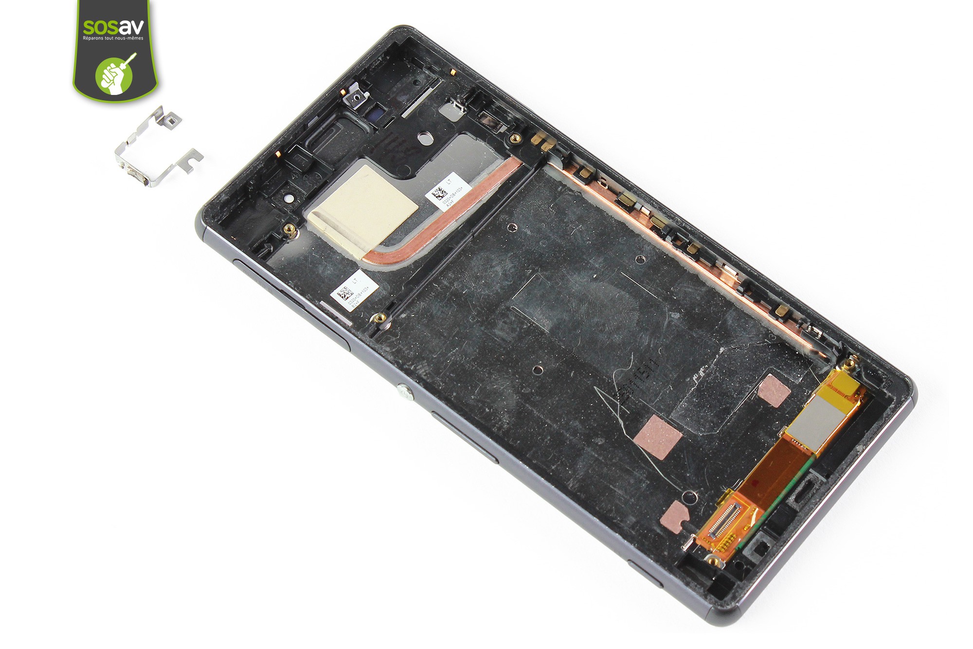

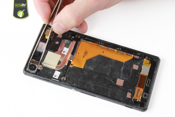

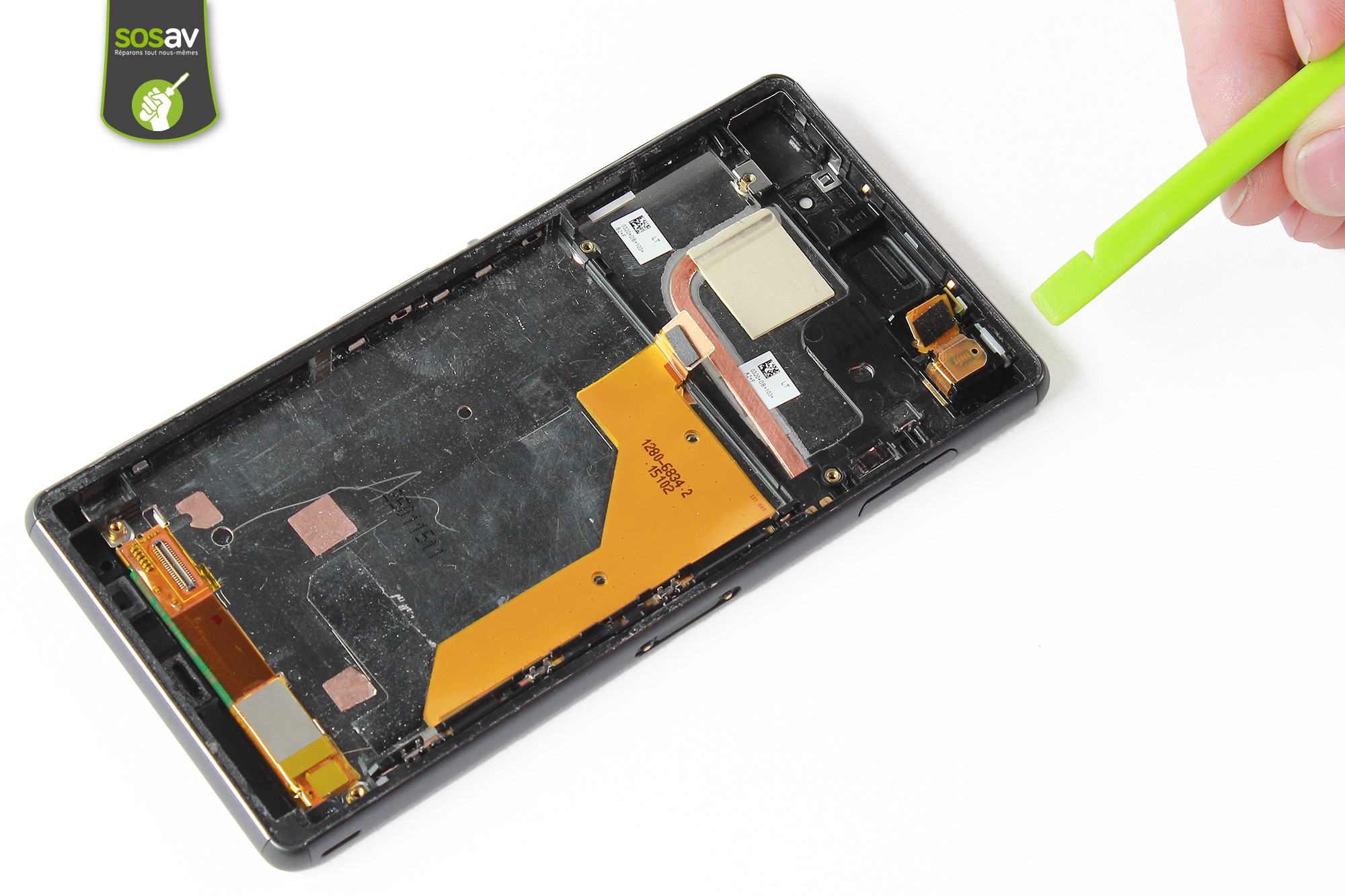

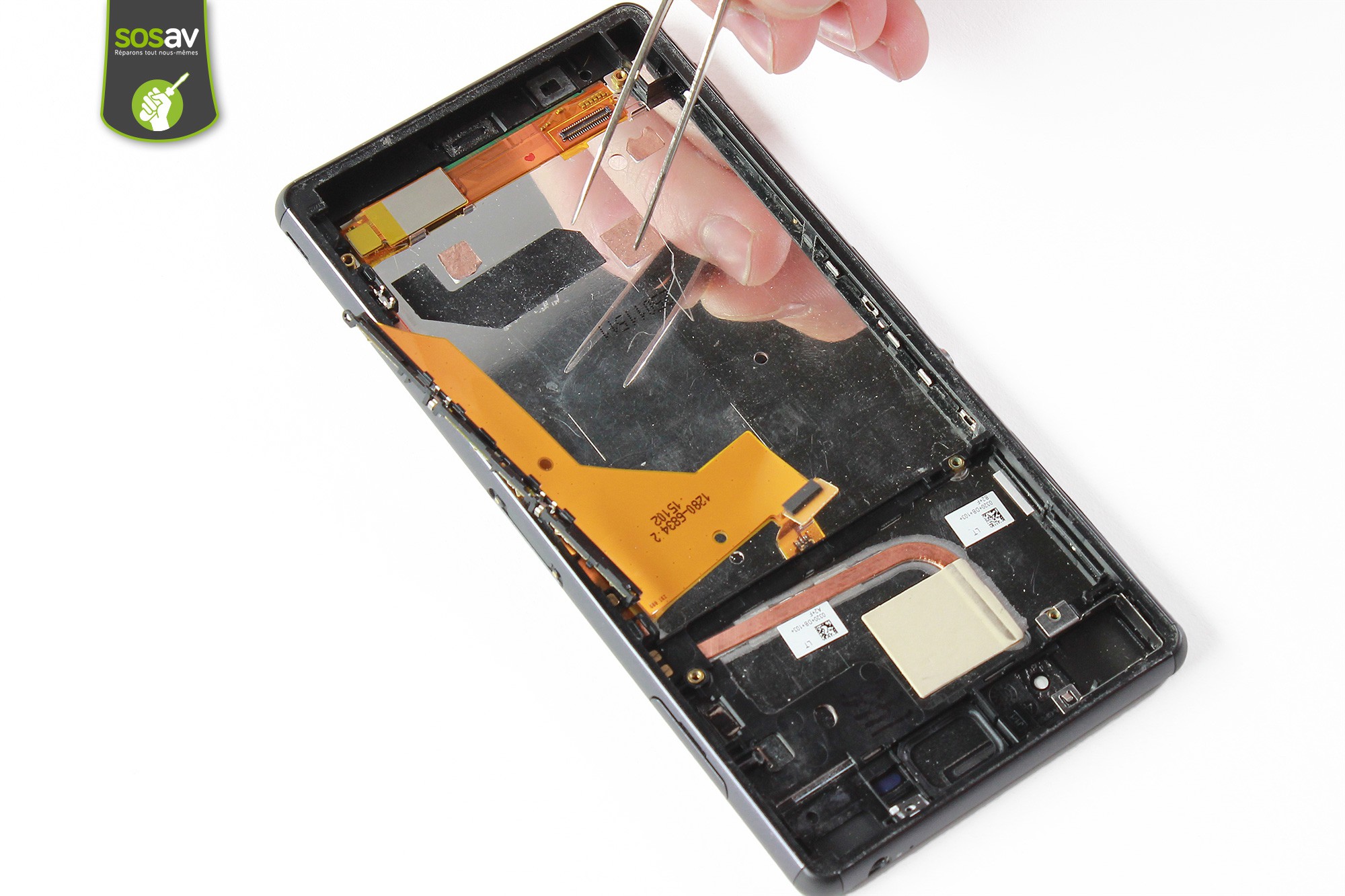

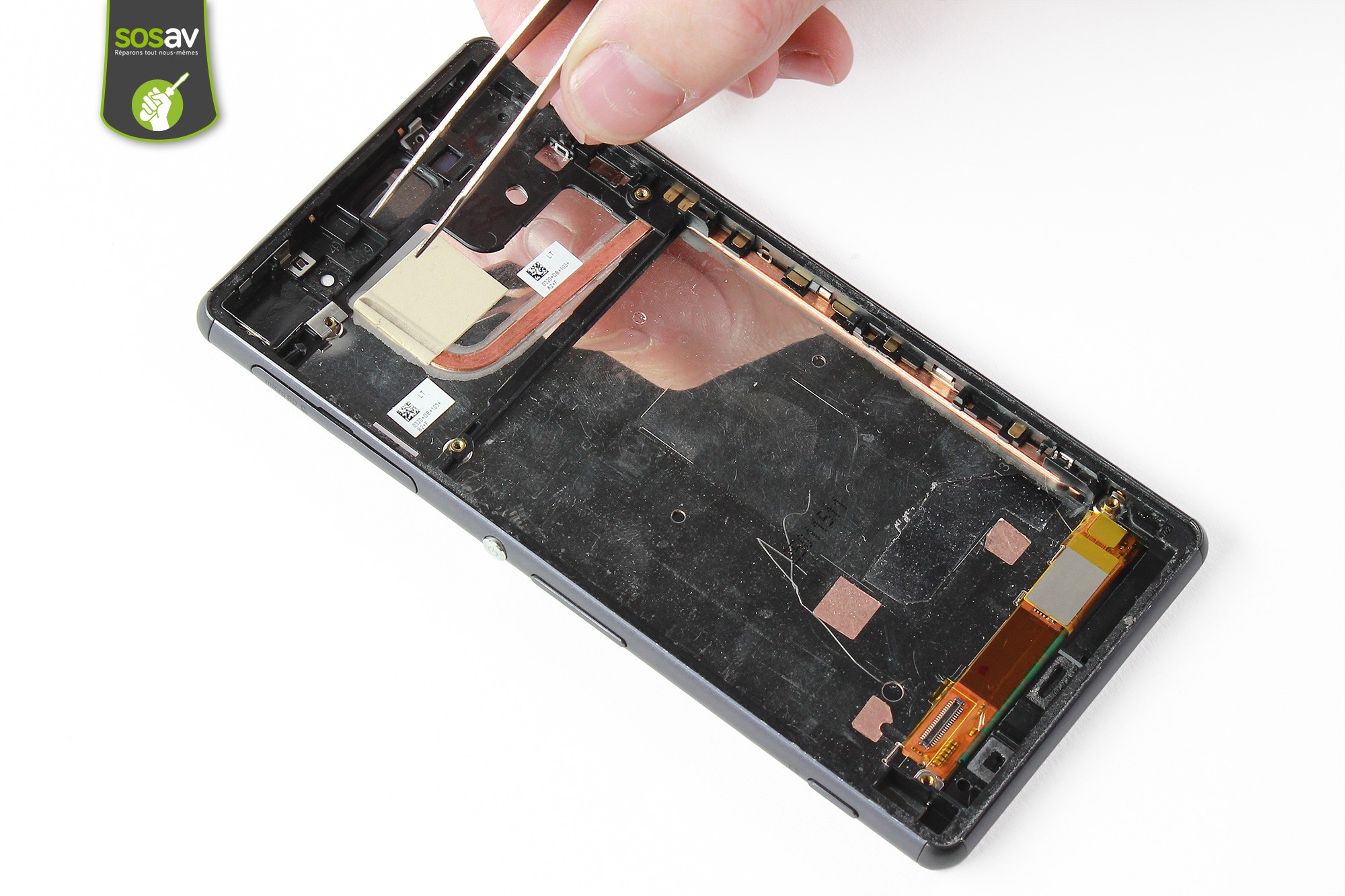

Conservez la pince pour saisir et extraire le support métalique de la caméra arrière (faisant masse).

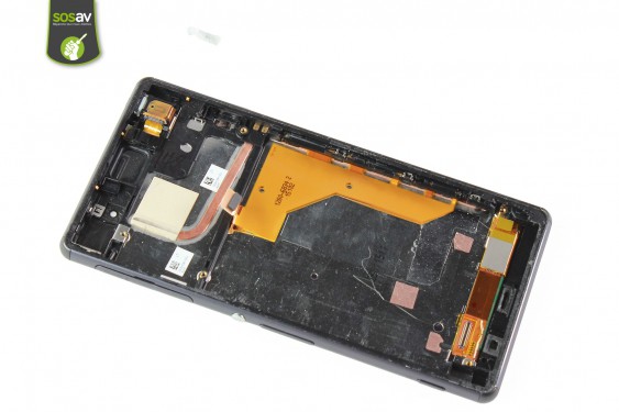

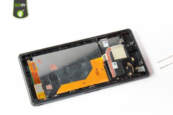

Etape 59
L'écran du Xperia Z3 est désormais complètement démontée.
