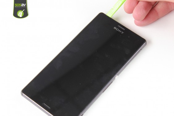

Avant de procéder au démontage de l'écran seul du Xperia Z3, il est nécessaire pour des raisons de sécurité évidentes de l'éteindre.Pour cela, appuyez quelques secondes sur le bouton d'allumage, choisissez l'option "Eteindre".

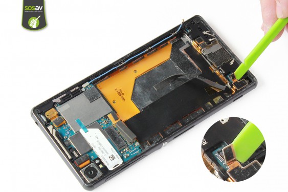

Avec la spatule en nylon déclipsez le câble d'interconnexion.

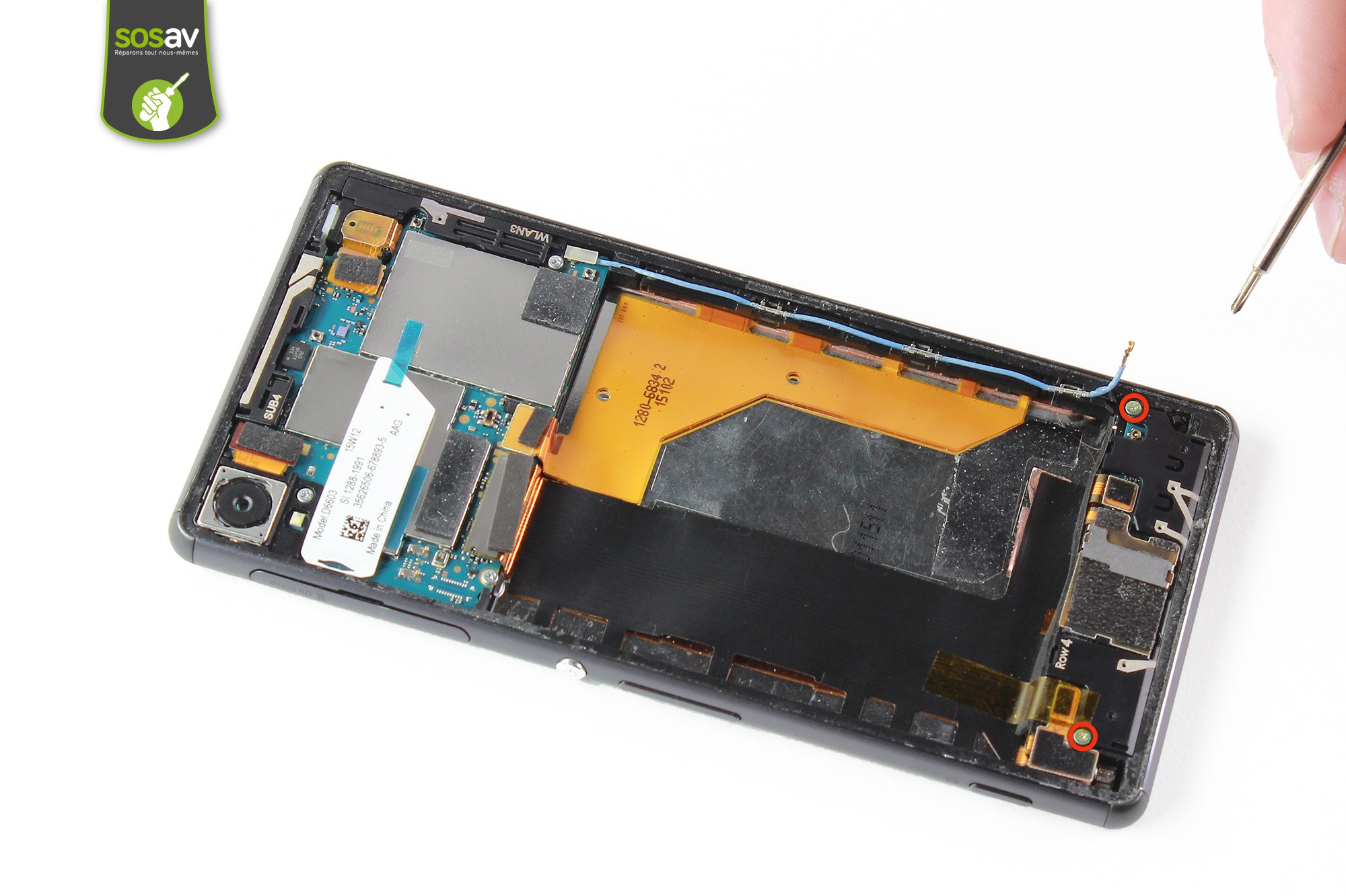

A l'aide d'un tournevis cruciforme, dévissez les 2 vis entourées en rouge sur la photo.

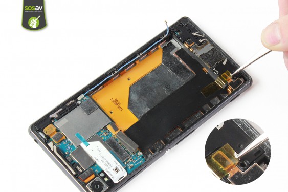

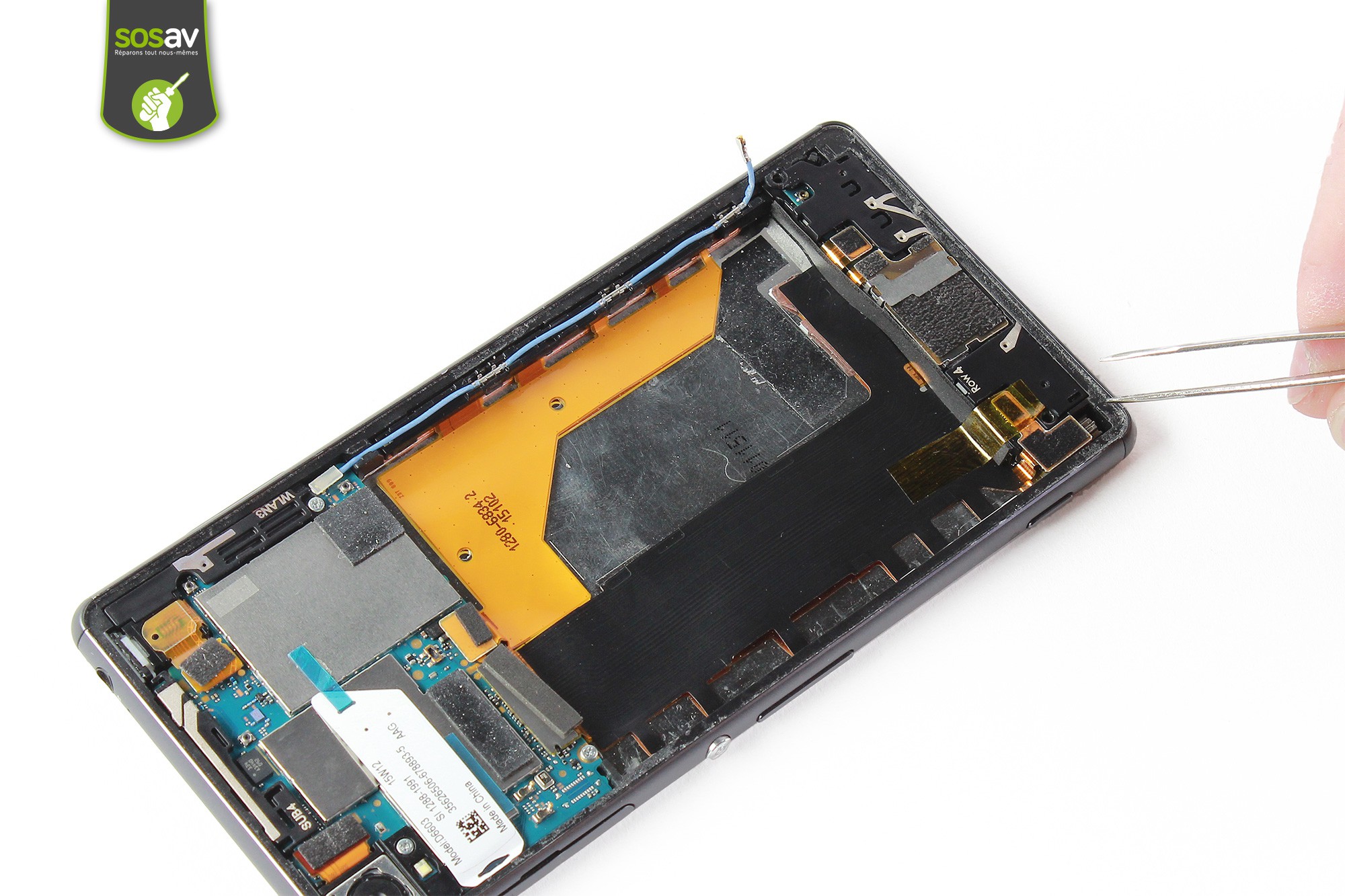

Avec la pince, retirez le sticker orangé qui dissimule un connecteur.

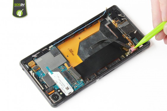

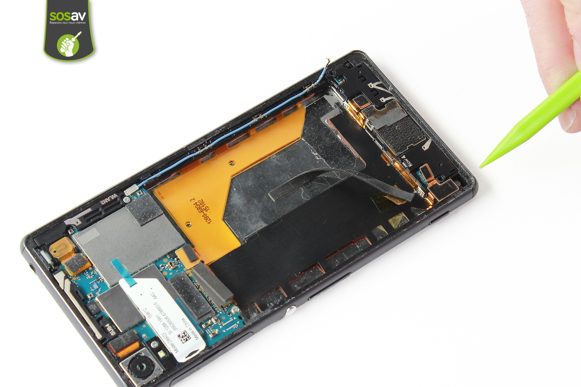

Avec la spatule déconnectez délicatement le connecteur.

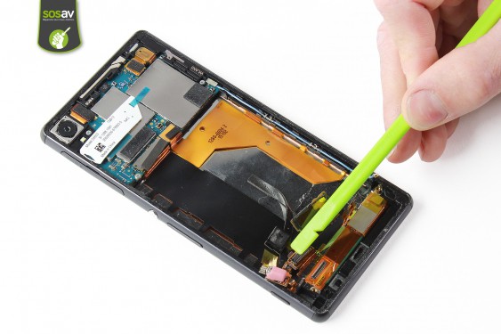

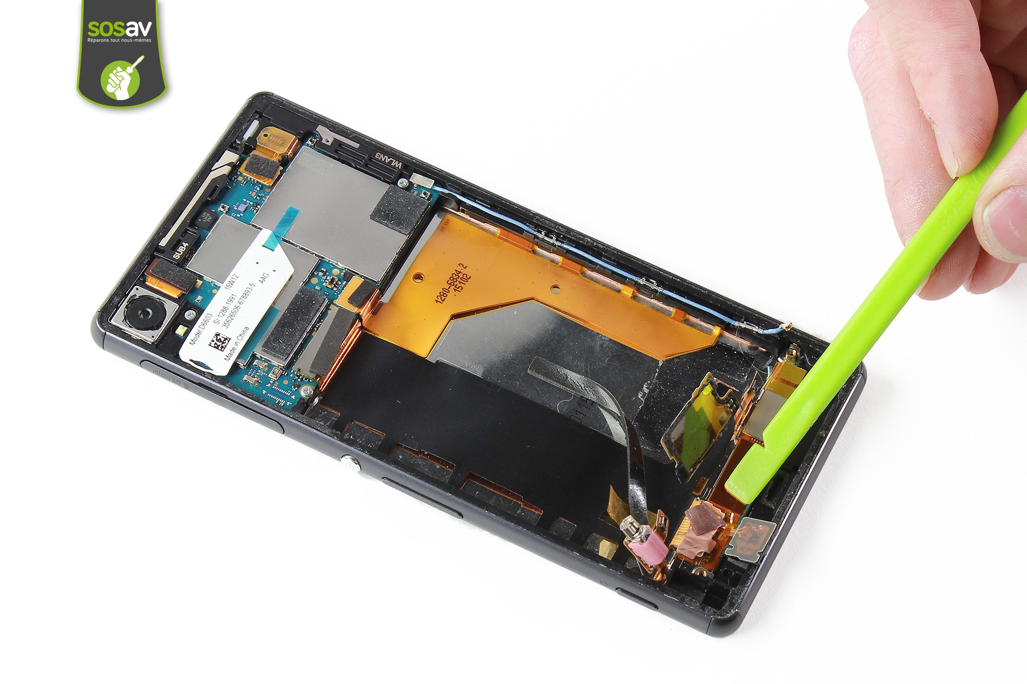

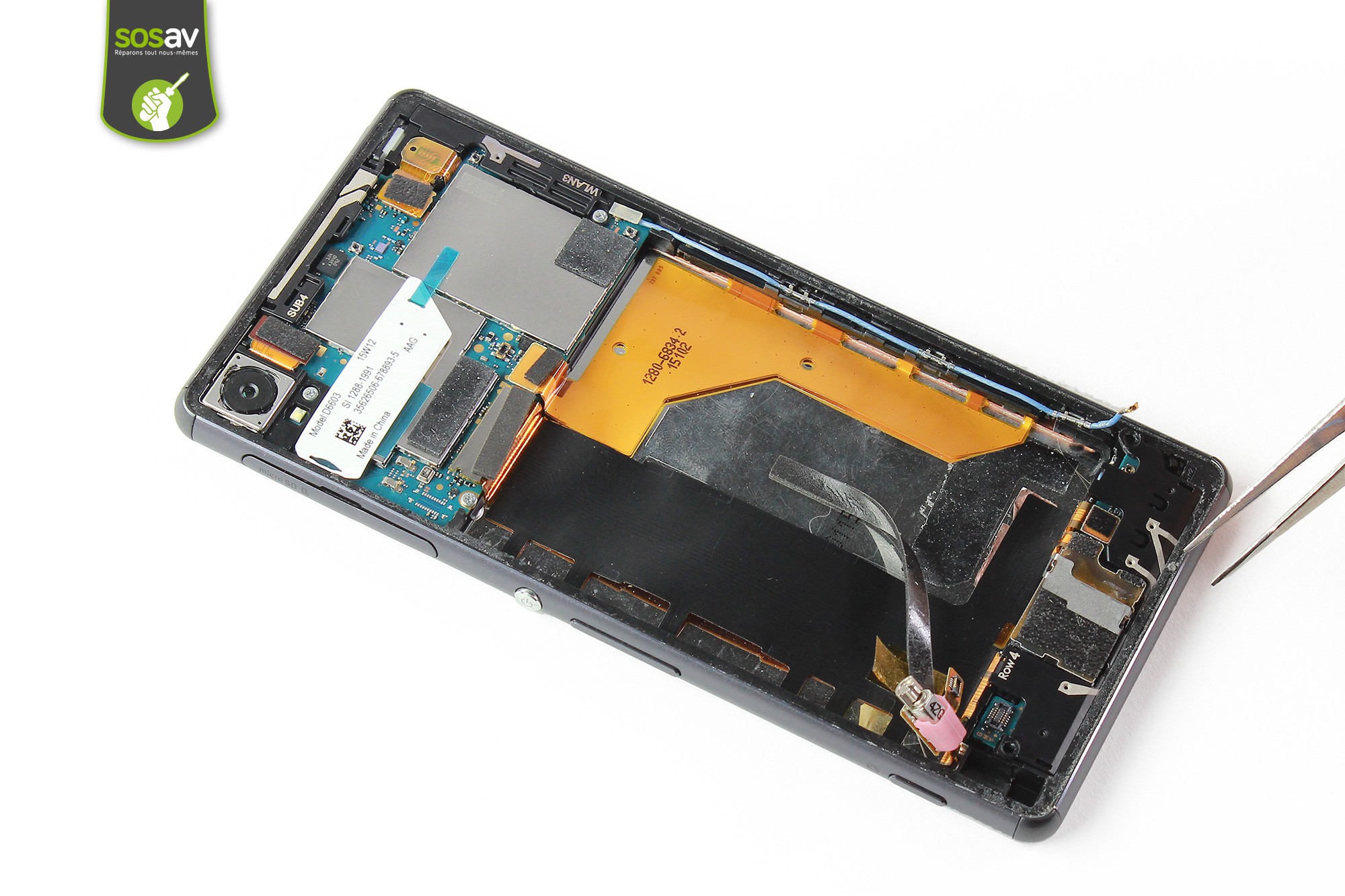

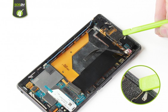

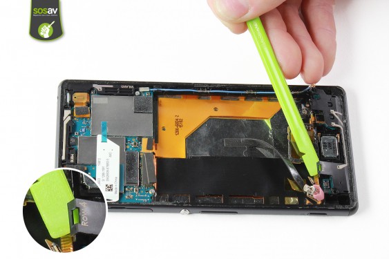

Utilisez la pointe de la spatule pour soulever le vibreur.Soyez minutieux, il se peut que le caoutchouc rose entourant le vibreur reste dans le logement.

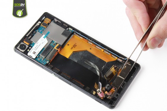

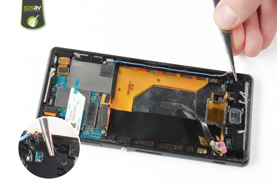

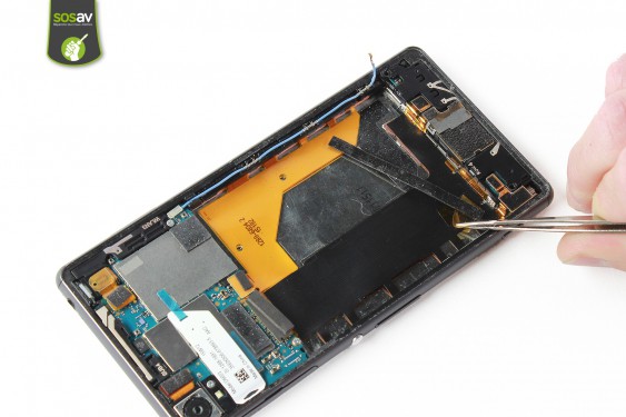

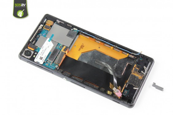

Déclipsez la plaque de maintien métalique.
Prenez la pince pour extraire la plaque.

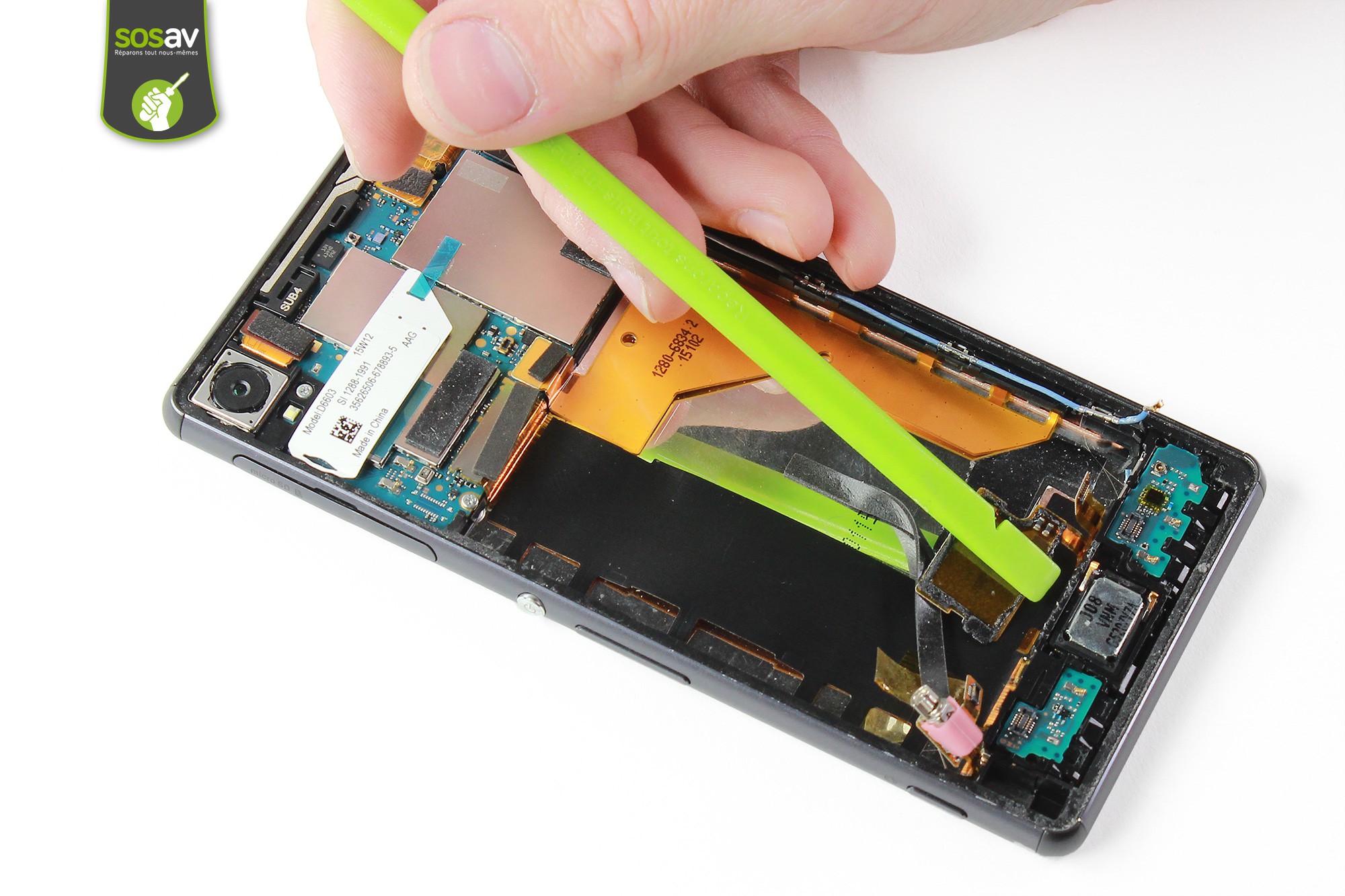

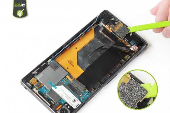

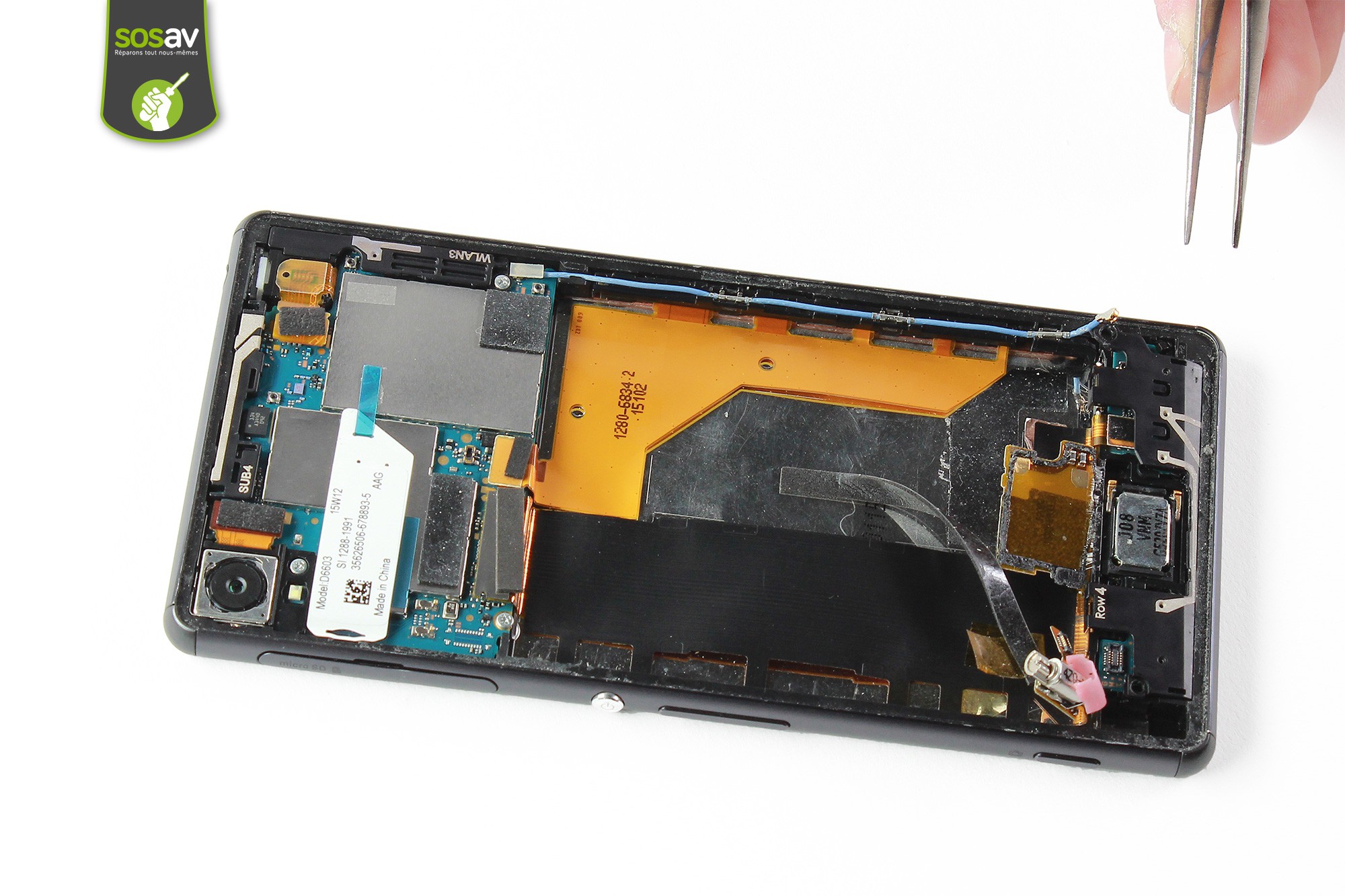

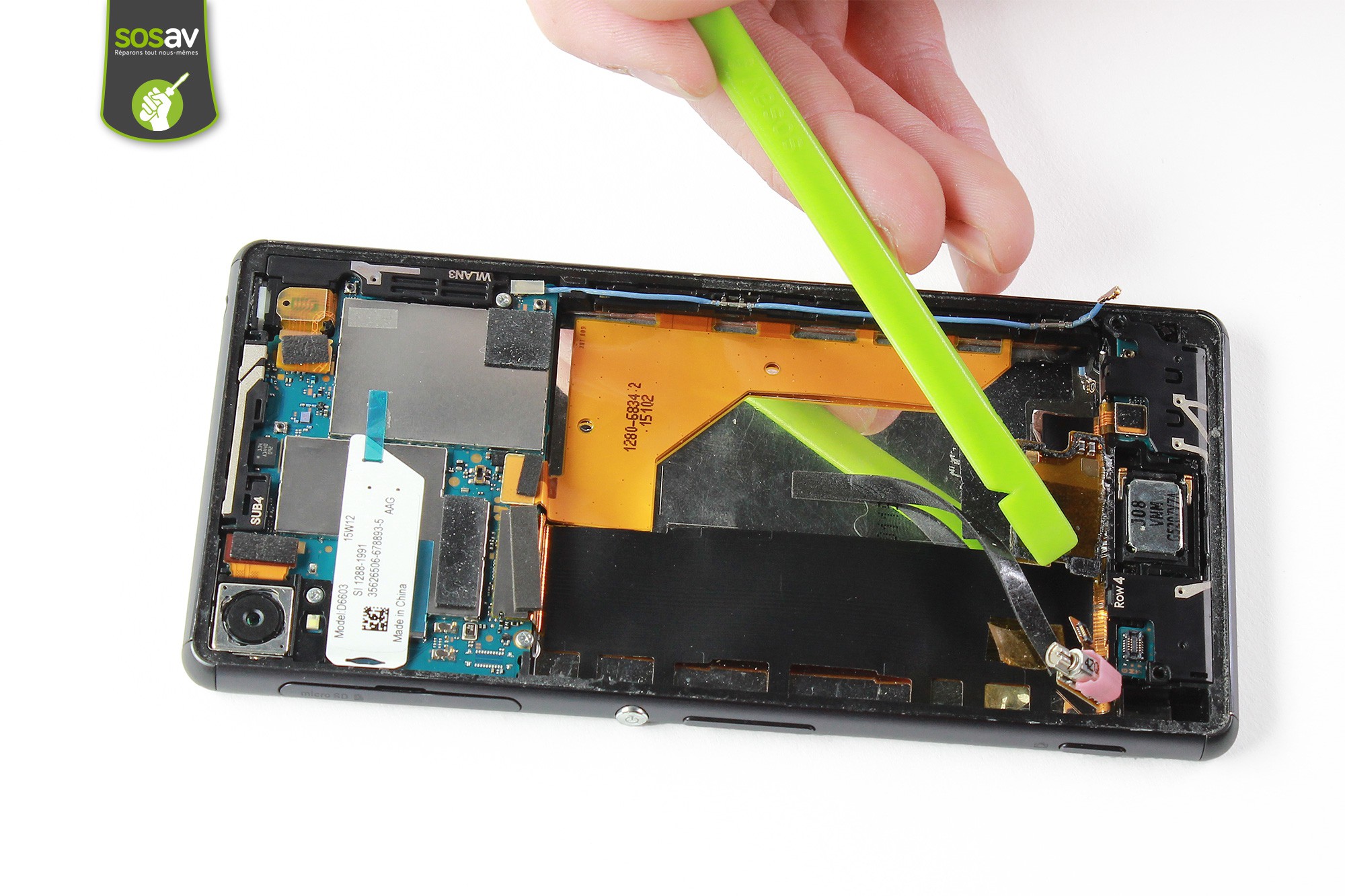

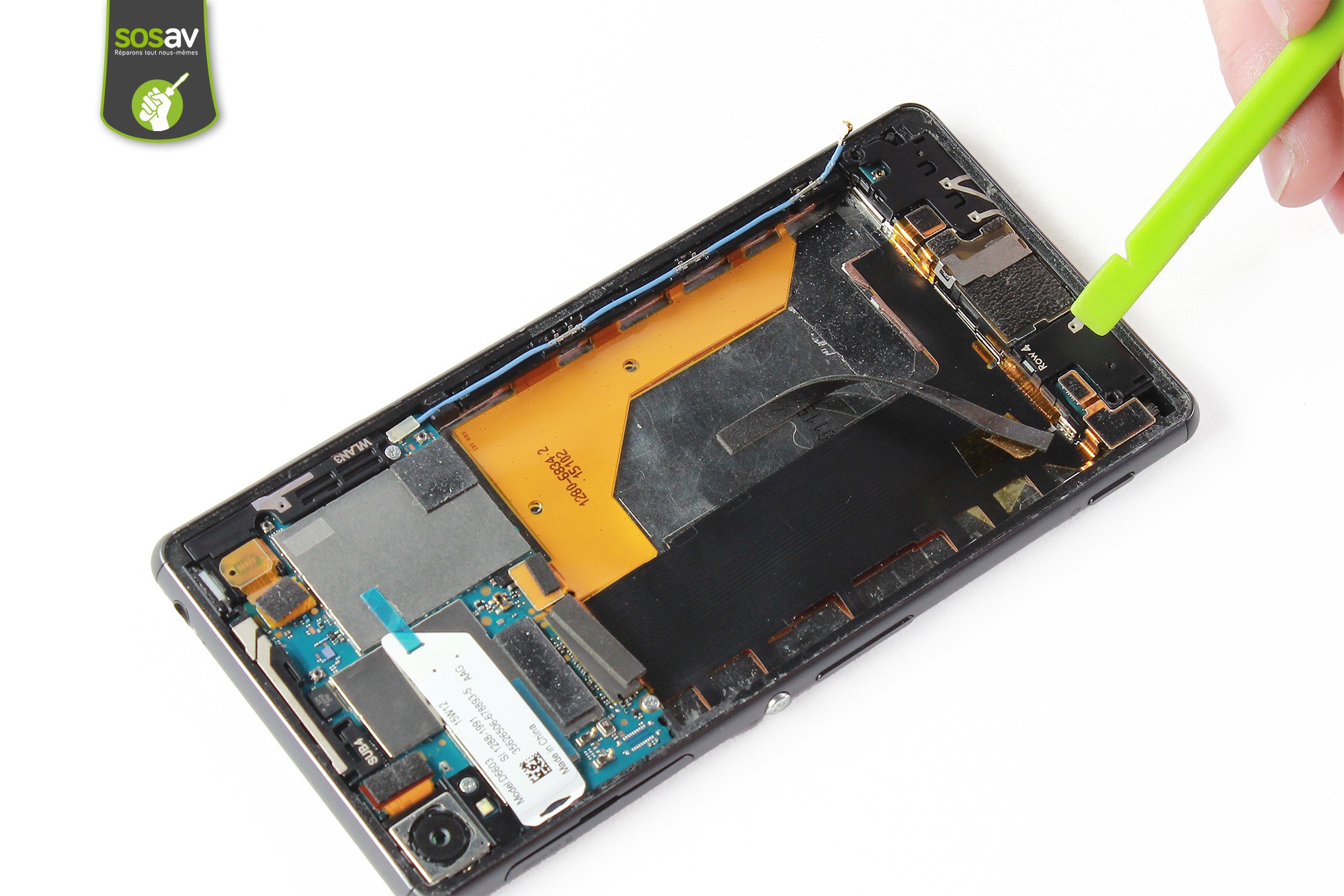

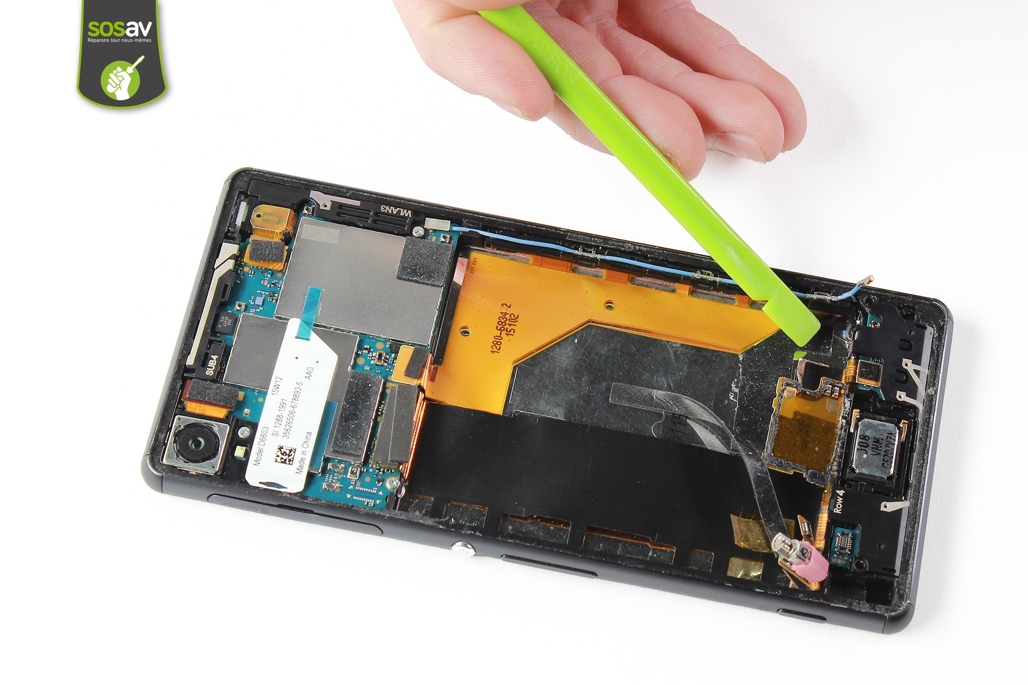

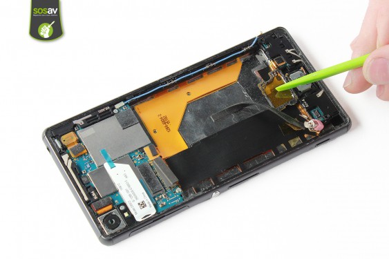

Insérez le côté plat de la spatule tout en décollant la nappe, cachant l'accès au haut-parleur.

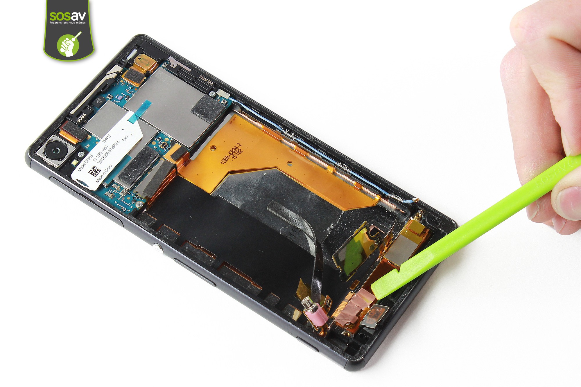

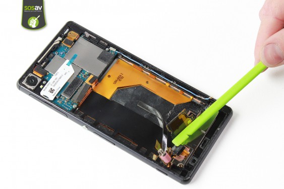

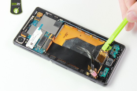

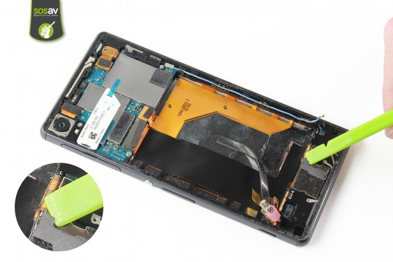

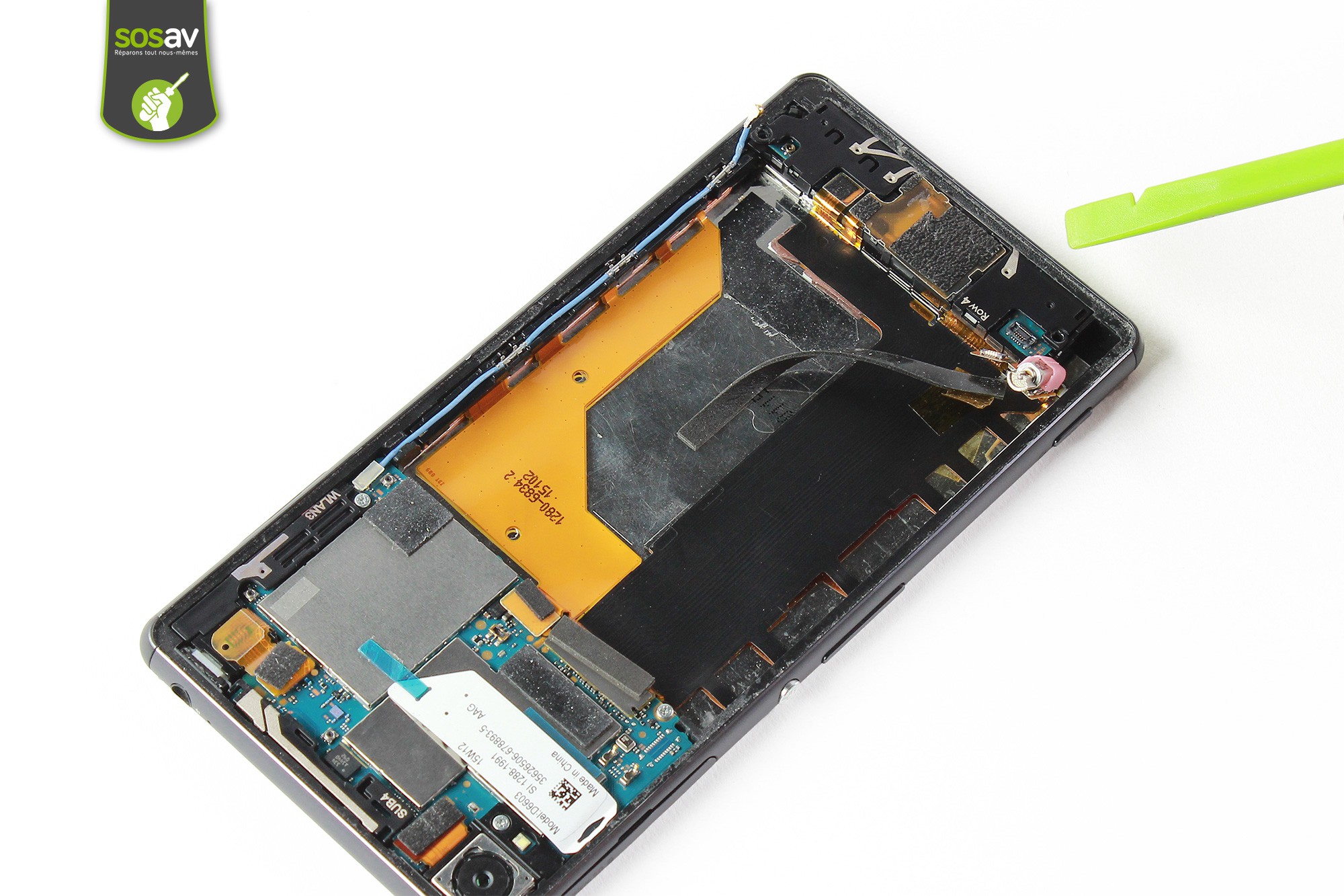

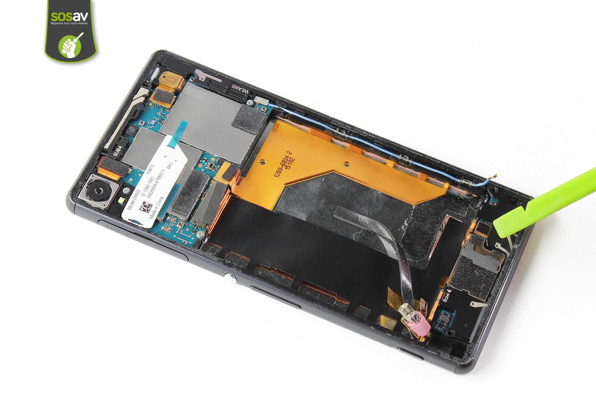

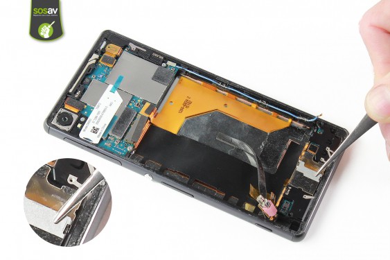

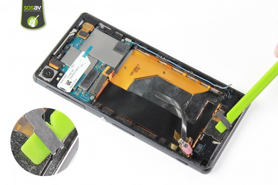

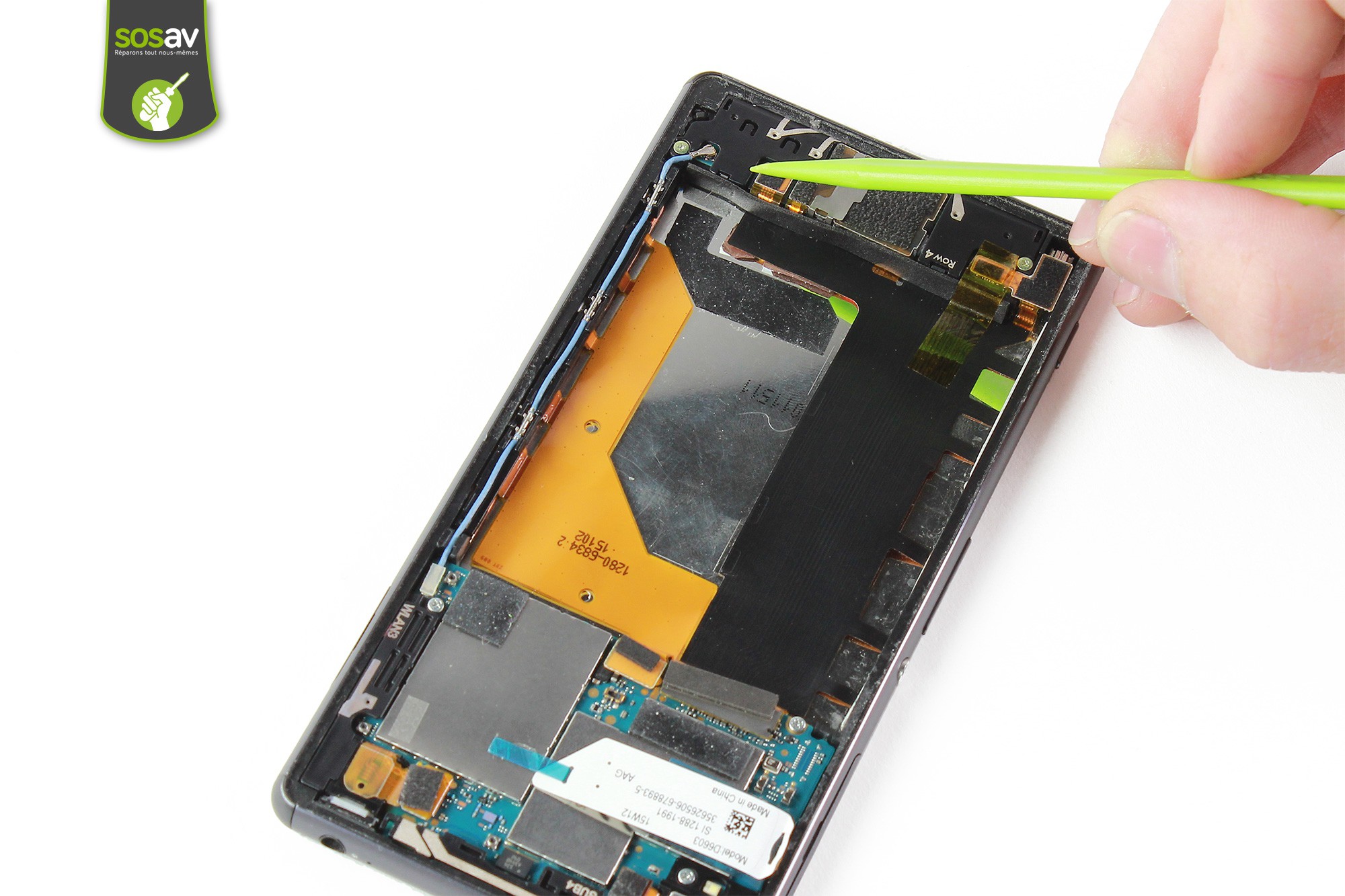

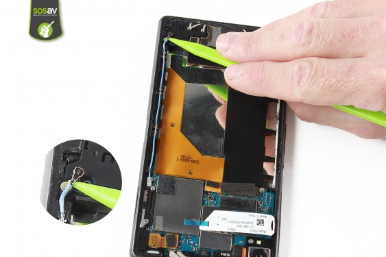

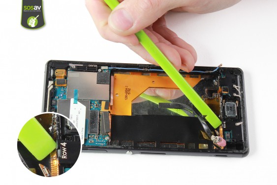

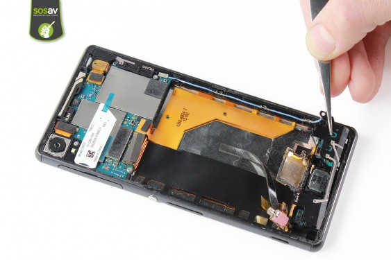

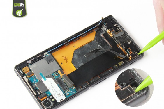

Avec le côté plat de la spatule, débloquez la partie droite de l'antenne Bluetooth "Row 4"
Puis débloquez la partie gauche.

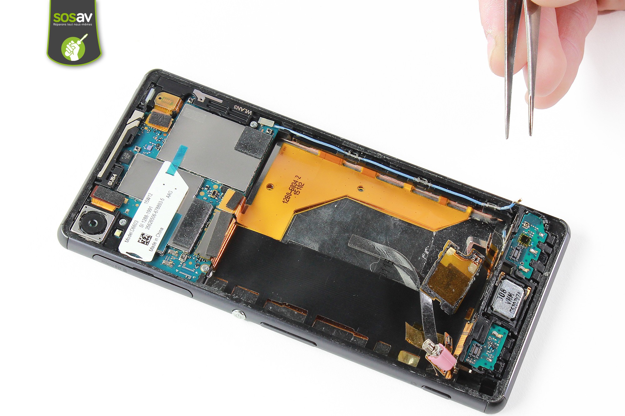

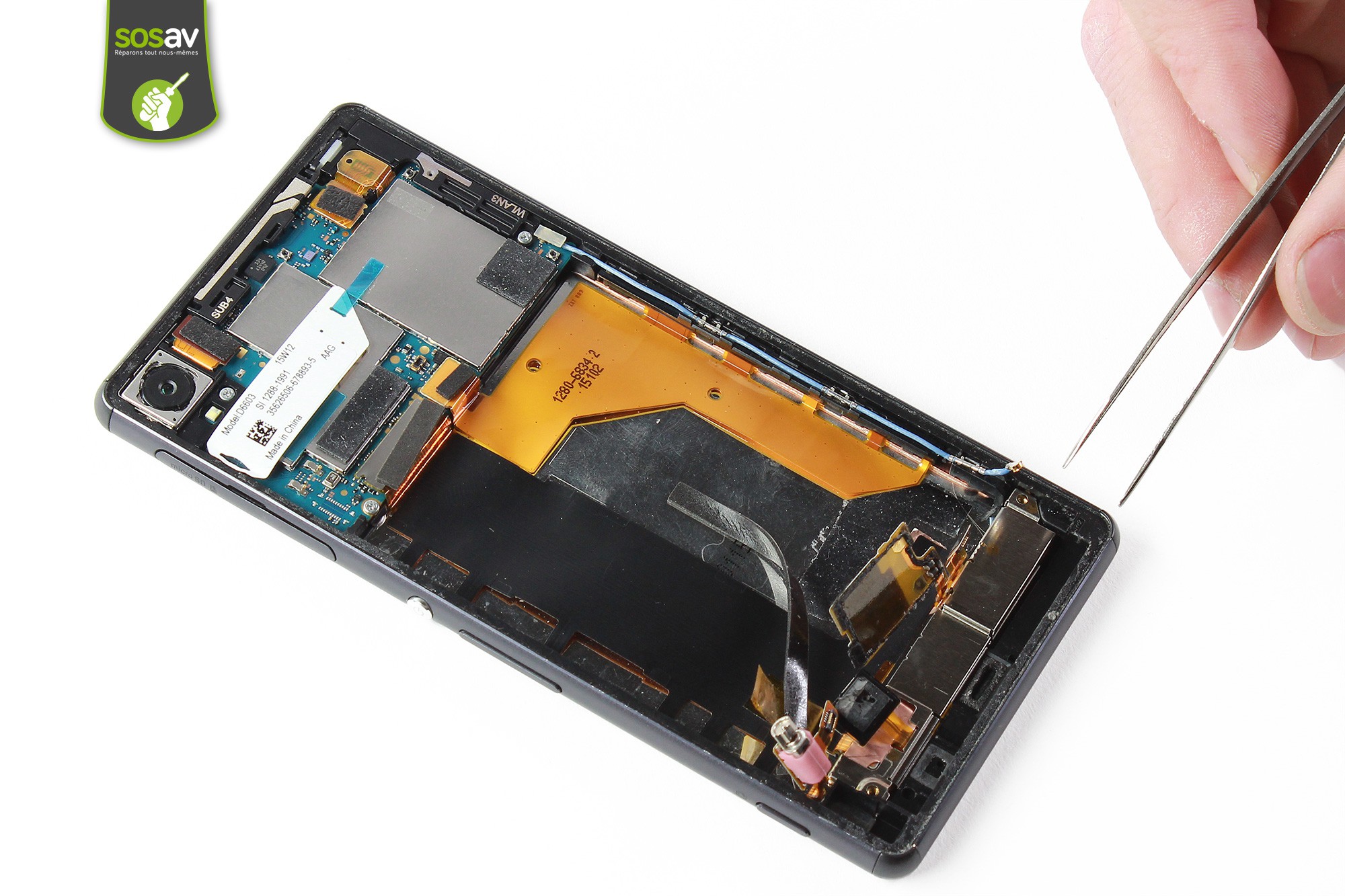

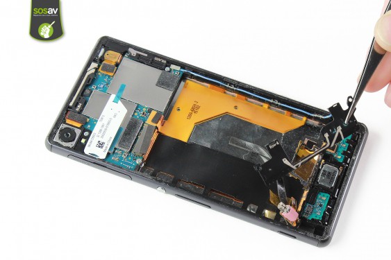

Reprenez la pince pour extraitre l'antenne Bluetooth "Row 4".

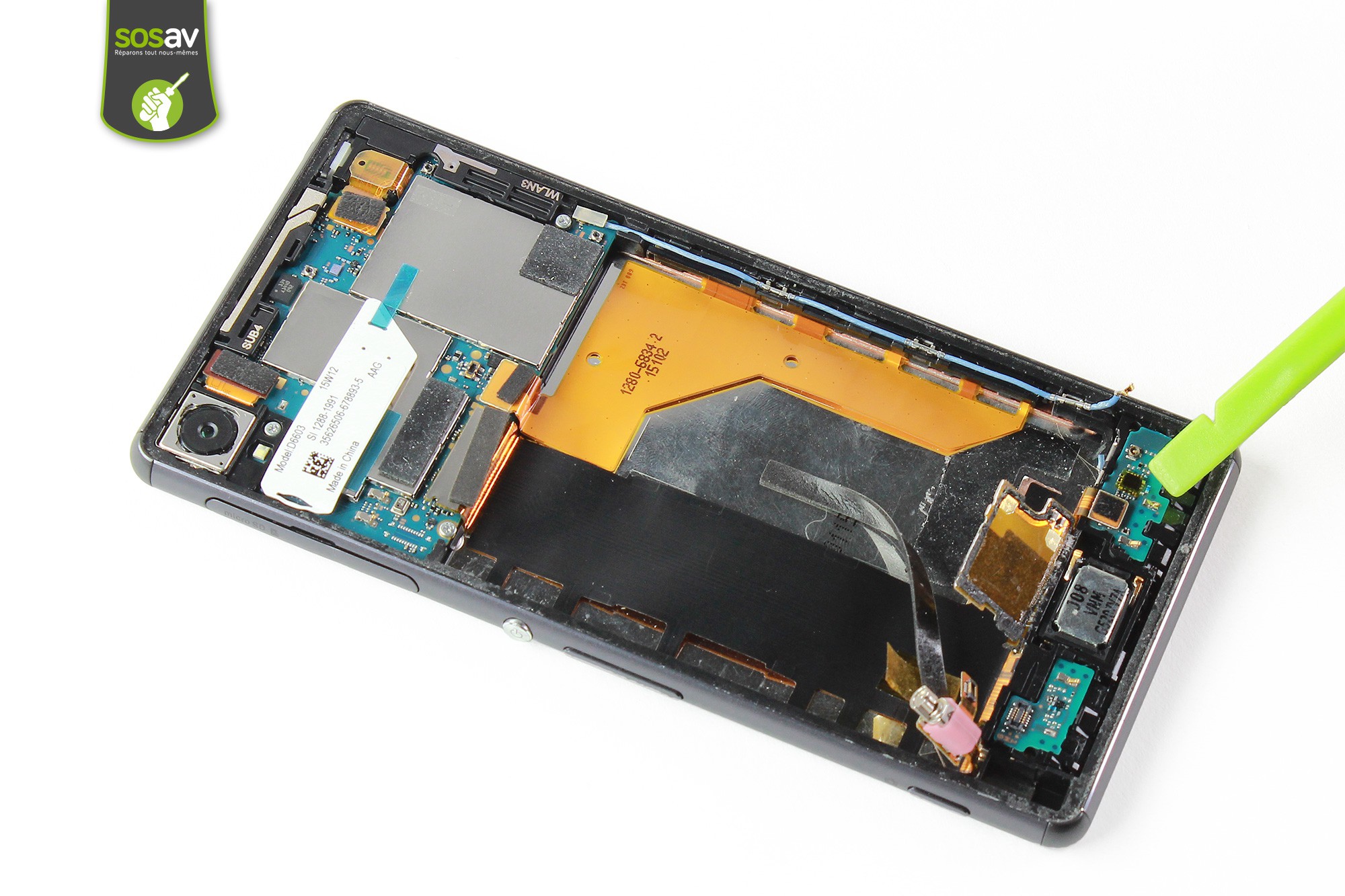

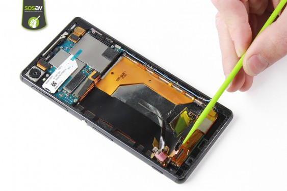

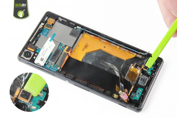

Utilisez à nouveau la spatule pour déverrouiller le connecteur.

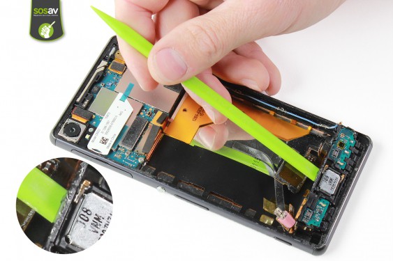

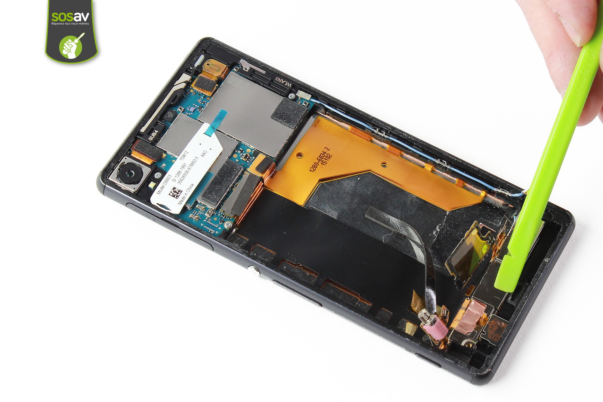

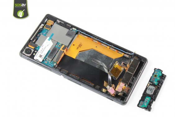

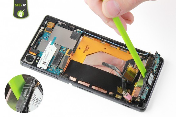

Insérez le côté plat de la spatule sous le module du bas.
Etape 25

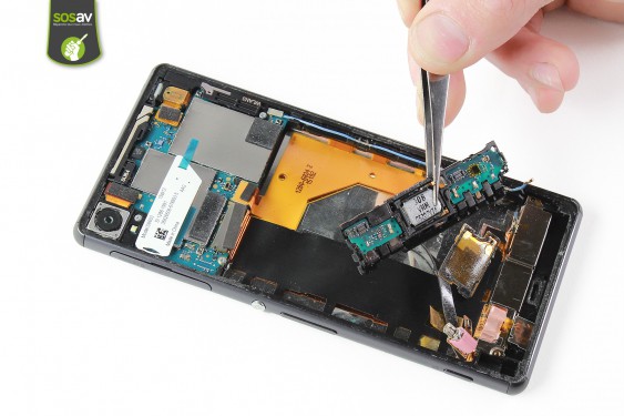

Retirez le module complet avec la pince.
Etape 26

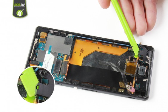

Reprenez la spatule afin de déloger le morceau de nappe situé au bas du téléphone.
Etape 27

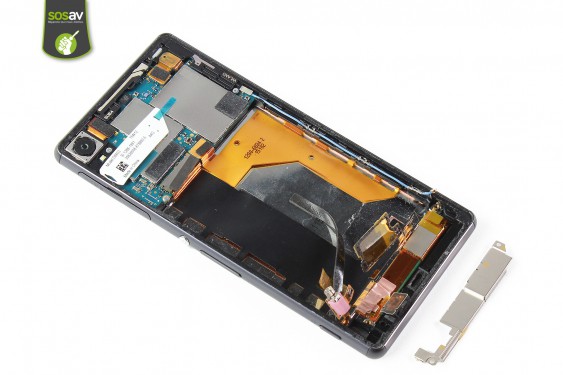

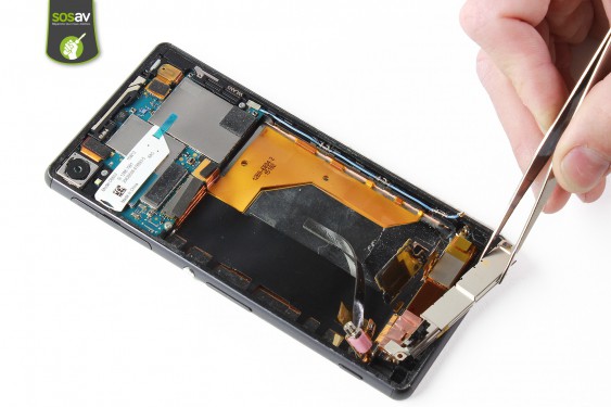

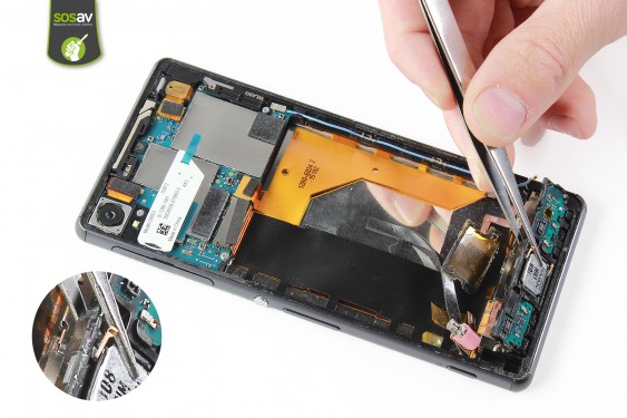

Retirez la plaque métallique à l'aide de la pince.
Etape 28

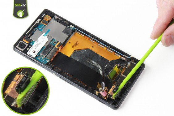

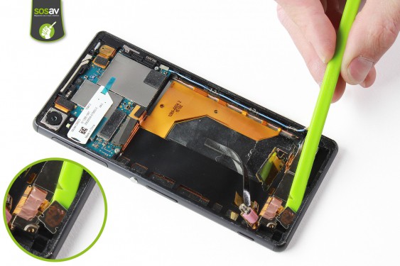

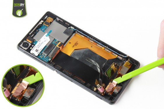

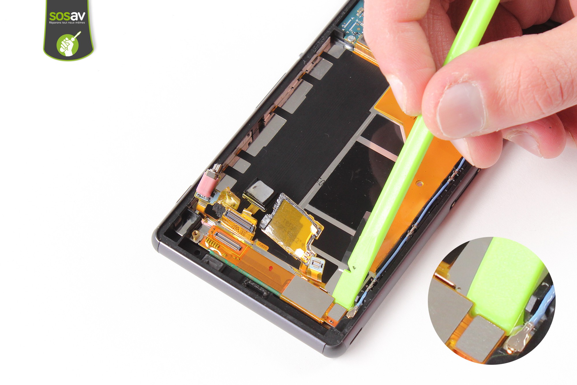

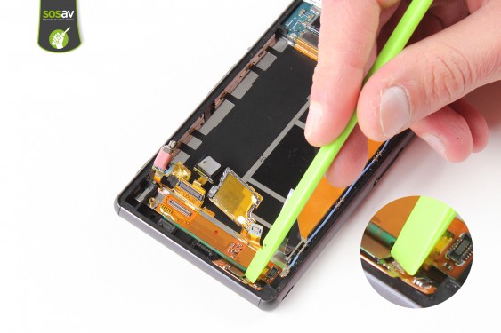

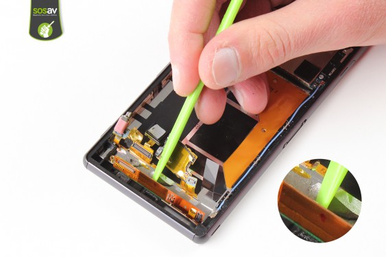

Décollez la partie cuivrée afin de libérer l'accès au connecteur.
Etape 29

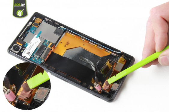

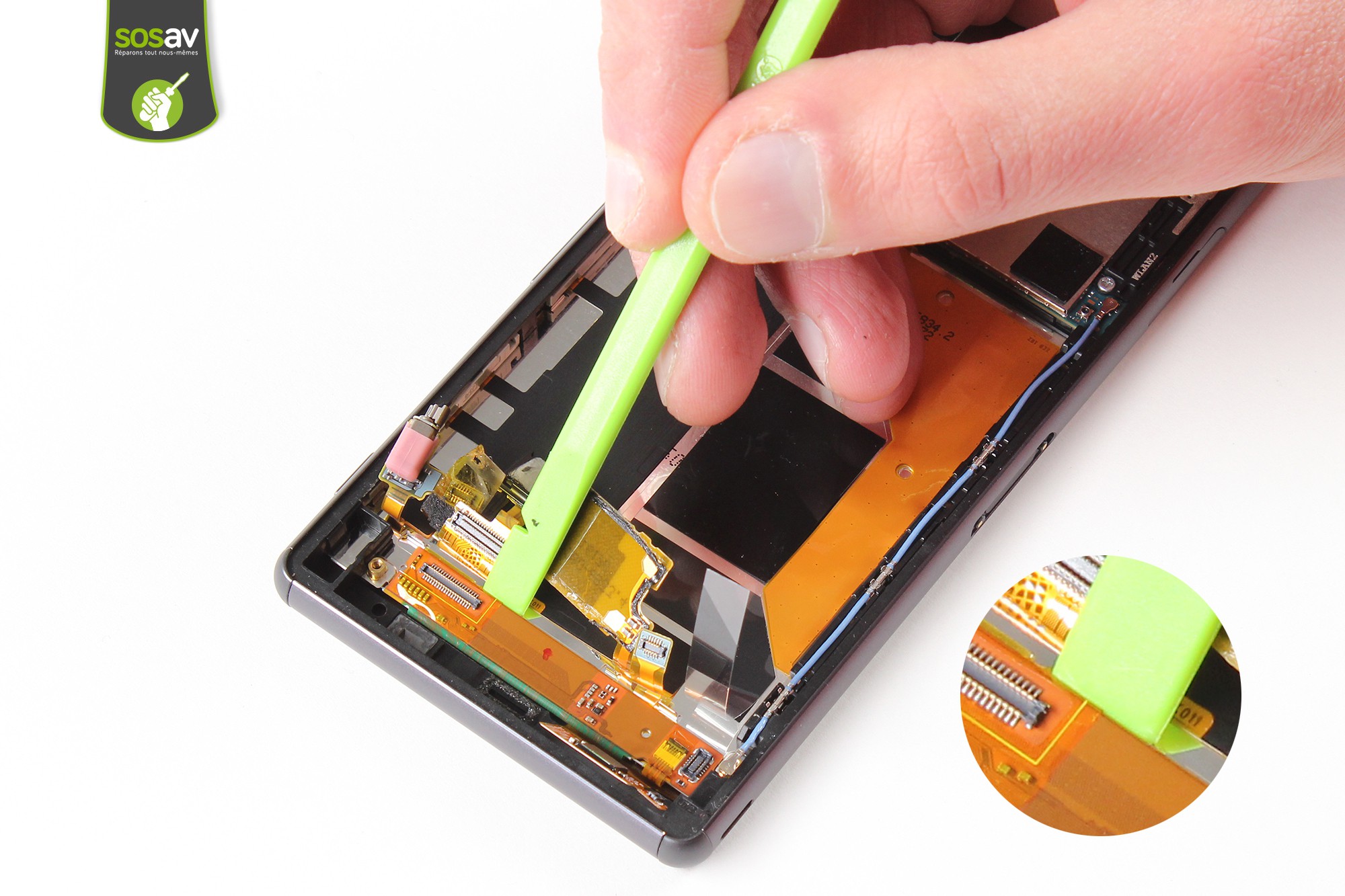

Déconnectez la nappe de liaison entre la carte mère et l'écran.
Etape 30

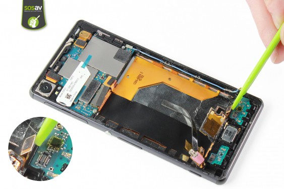

Déconnectez ensuite l'écran tactile à l'aide de la spatule en nylon.
Etape 31
Utilisez la spatule en nylon afin de décoller la nappe de l'écran LCD du châssis.

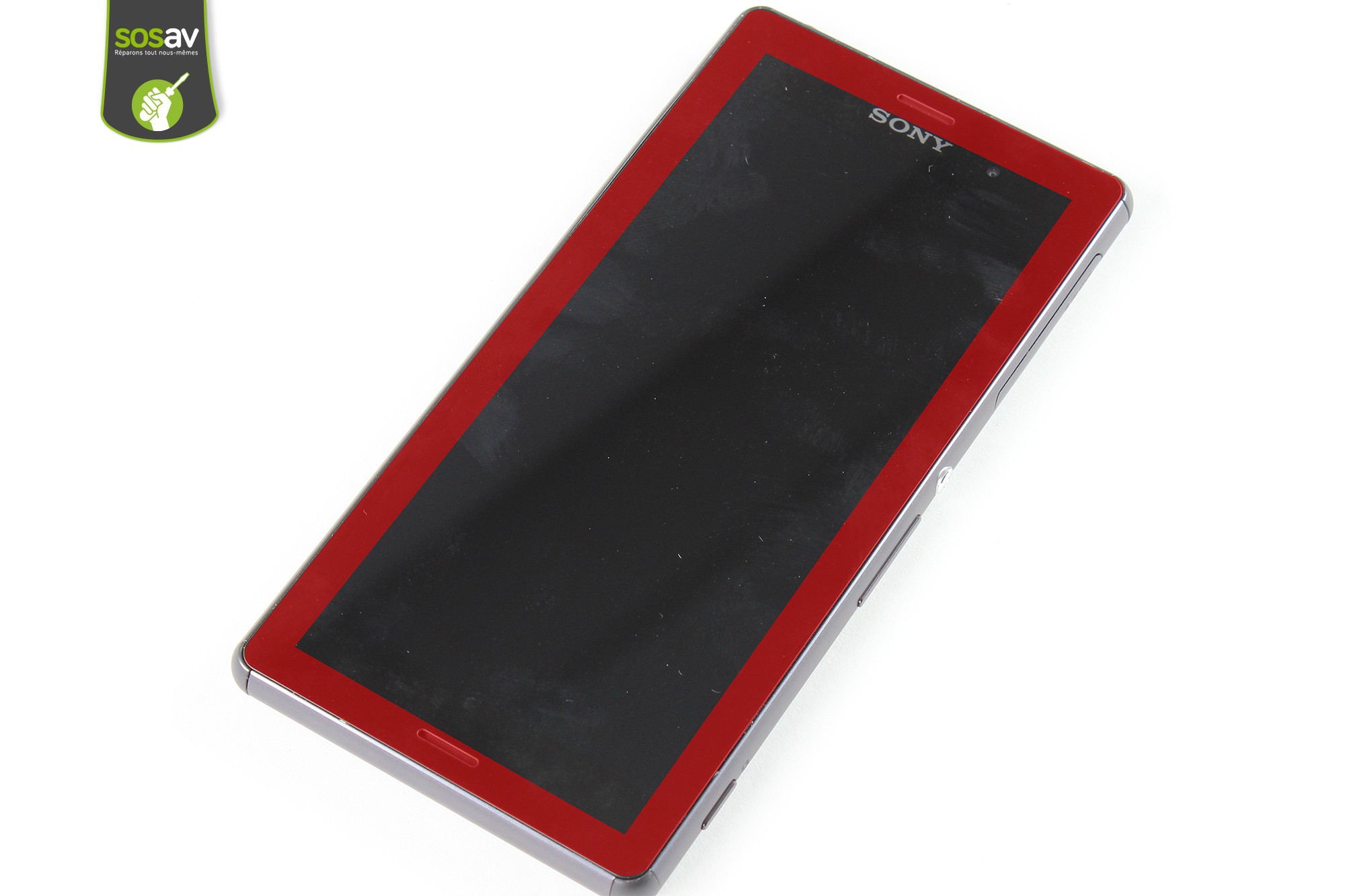

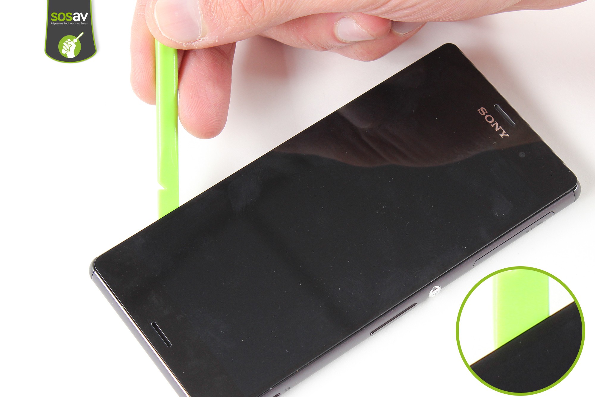

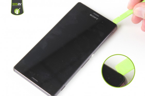

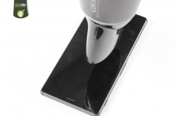

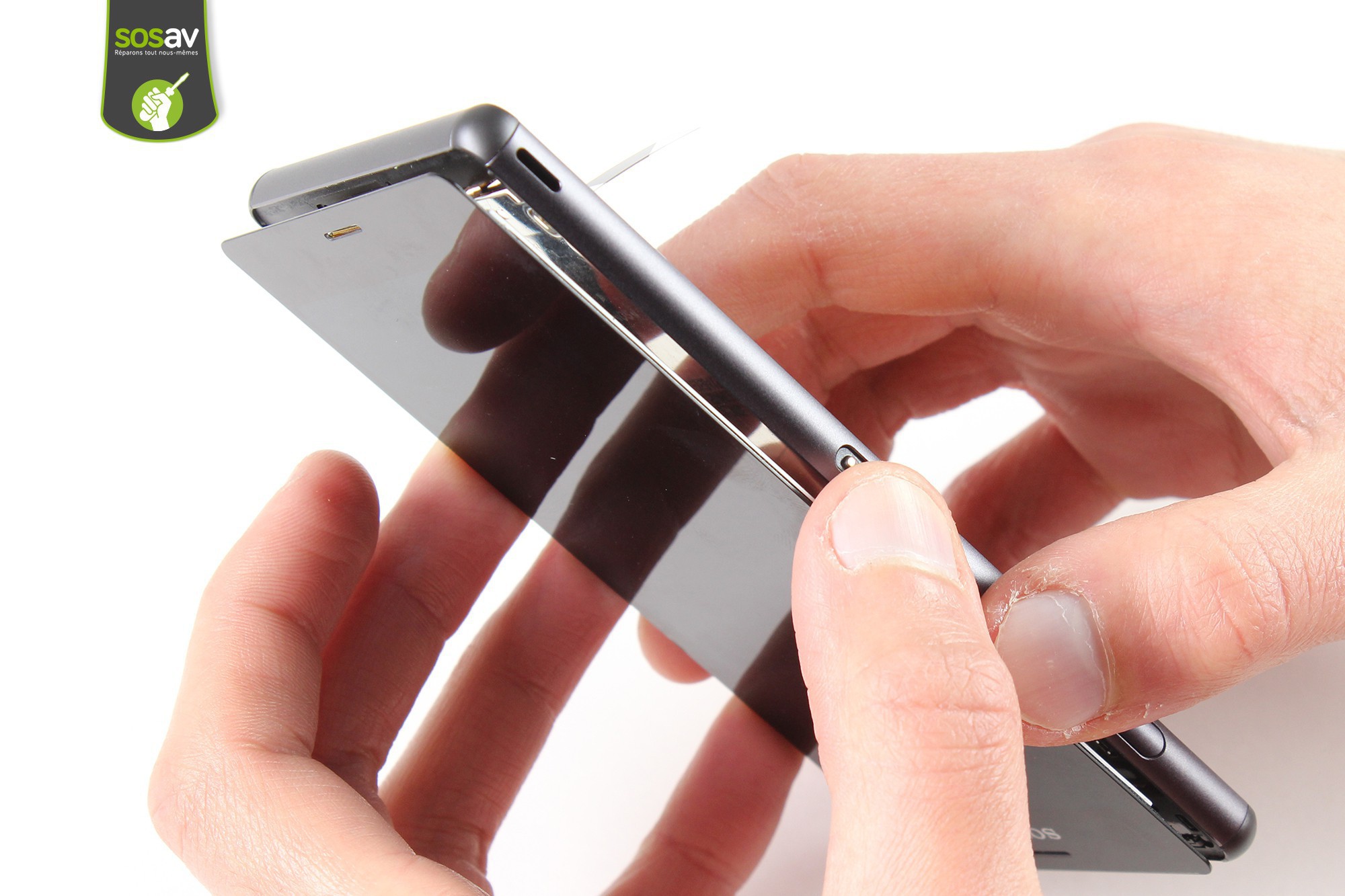

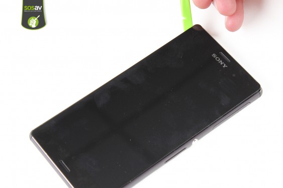

Afin de procéder au retrait de l'écran, il est nécessaire de le chauffer durant deux à trois minutes à l'iade d'un sèche-cheveux.Rechauffez en particulier les bords de l'écran comme indiqué en rouge sur la premiere photo de cette étape.
Etape 33

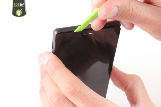

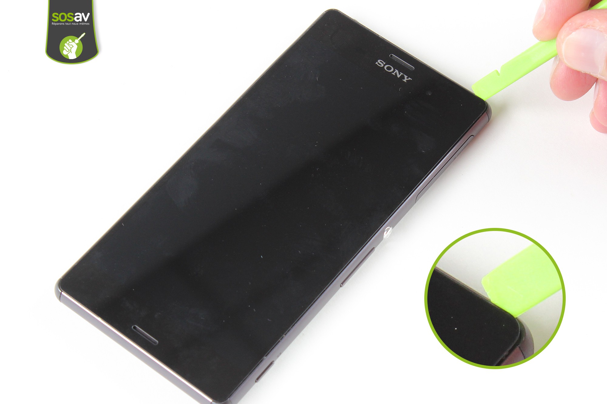

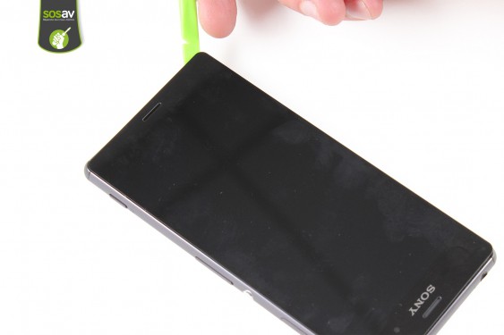

Glissez ensuite laspatule en nylon dans l'interstice de l'écran et du châssis que vous ferez glisser de droite à gauche.Faites ensuite délicatement levier afin de décoller la partie supérieure de l'écran.
Etape 34

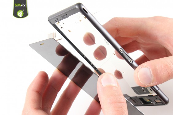

Poursuivez en faisant glisser la spatule en nylon sur les côtés de l'écran et la partie inférieure de ce dernier.
Etape 35

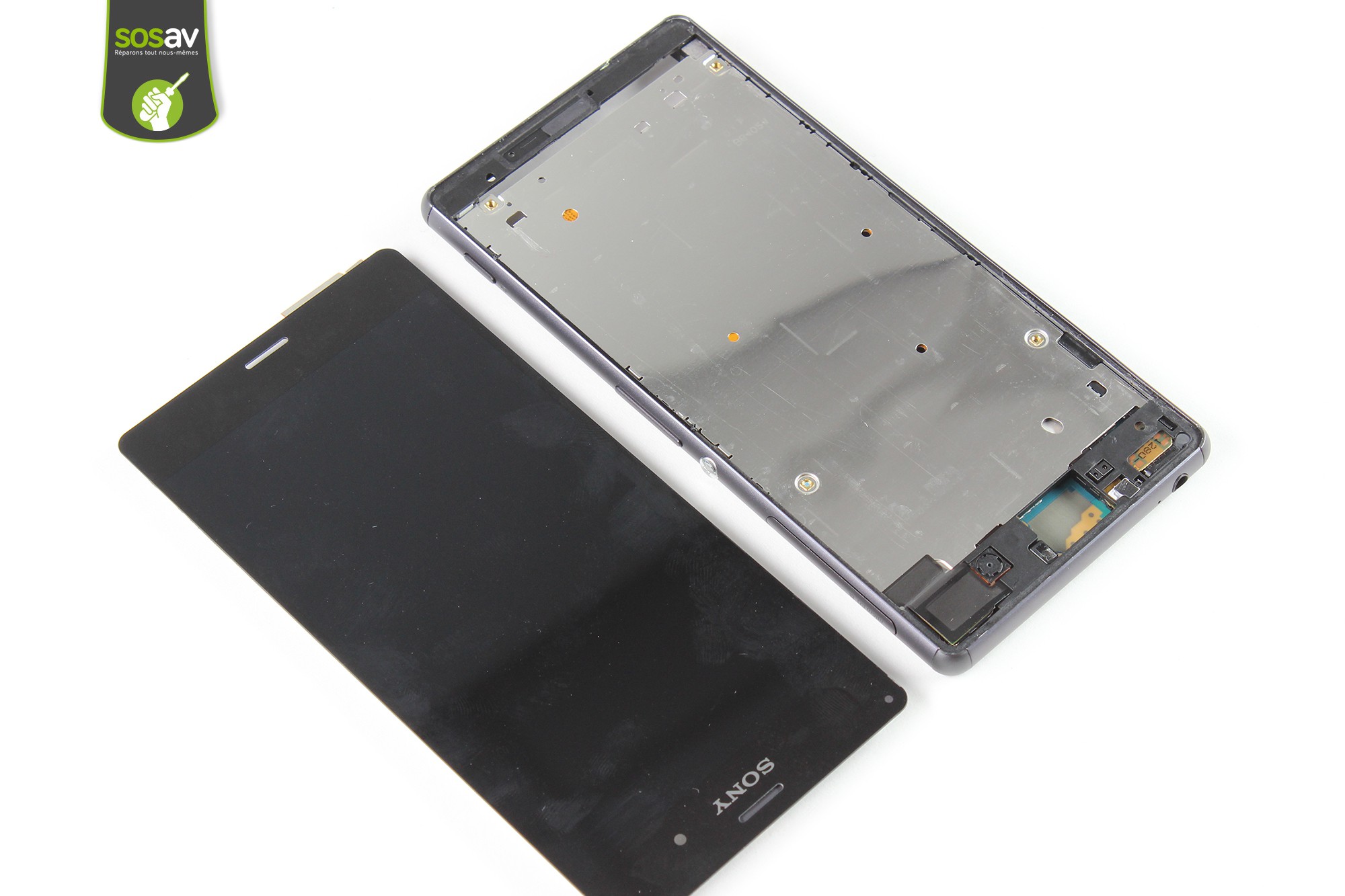

Saisissez enfin l'écran puis procédez à son retrait.
Etape 36
L'écran seul de votre Xperia Z3 est désormais démonté.Procédez à son remplacement par un écran neuf si cela est nécessaire.
