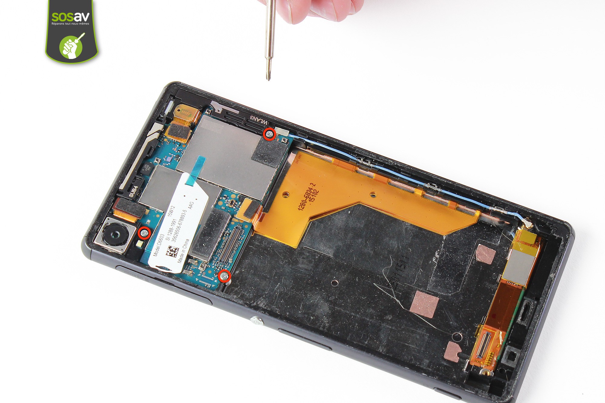

A l'aide du tournevis cruciforme, dévissez les 3 vis entourées en rouge sur la photo.
Etape 38

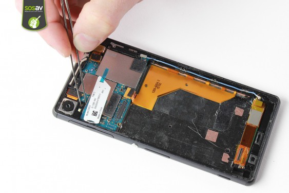

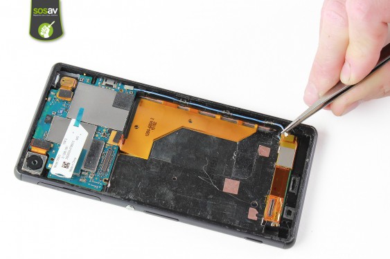

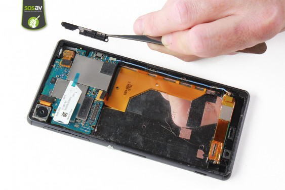

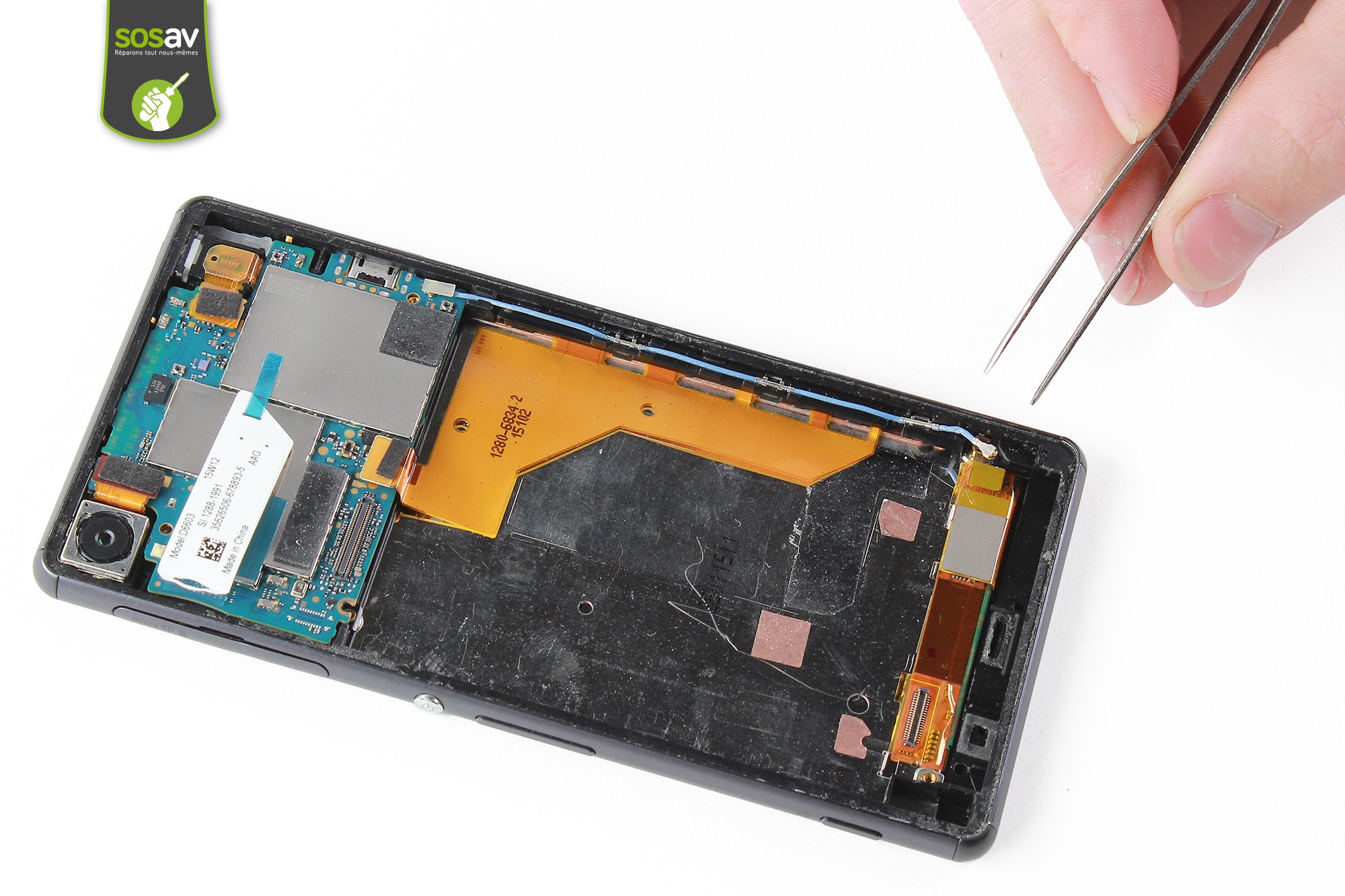

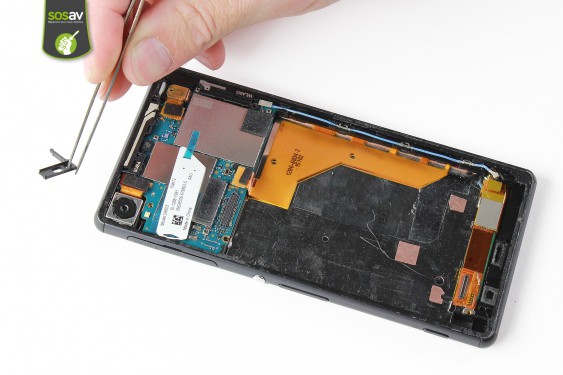

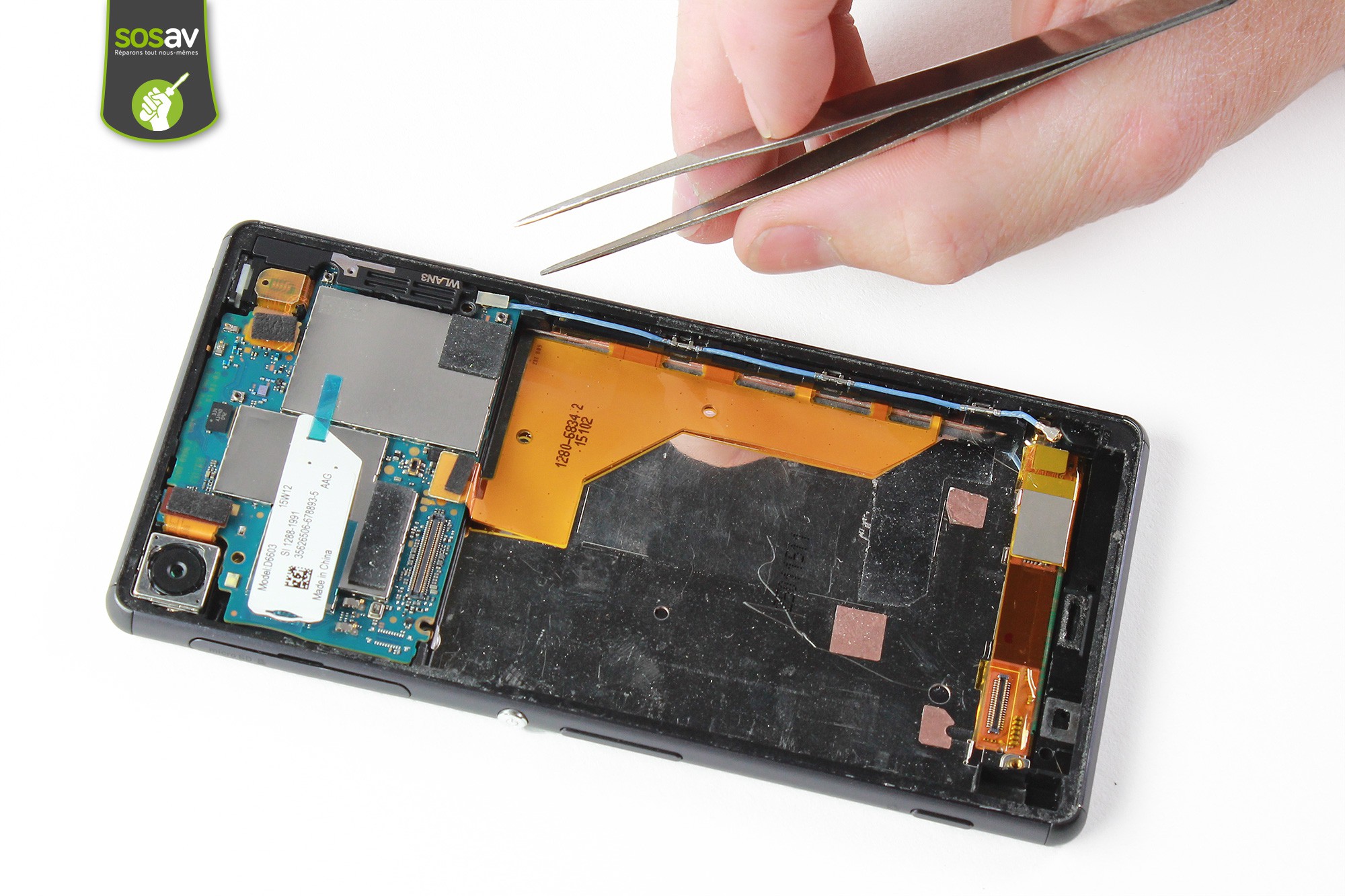

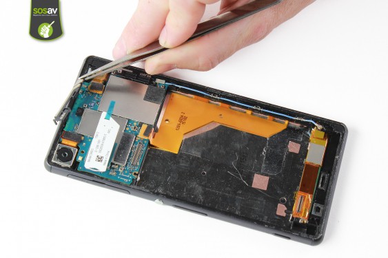

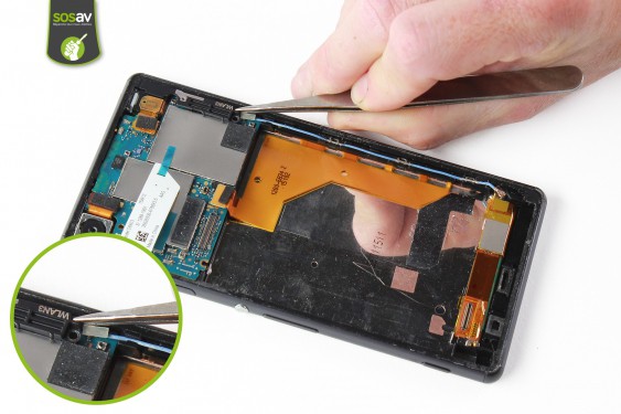

Prenez à nouveau la pince pour extraire l'antenne SUB4.
Etape 40

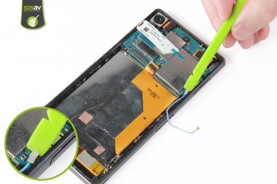

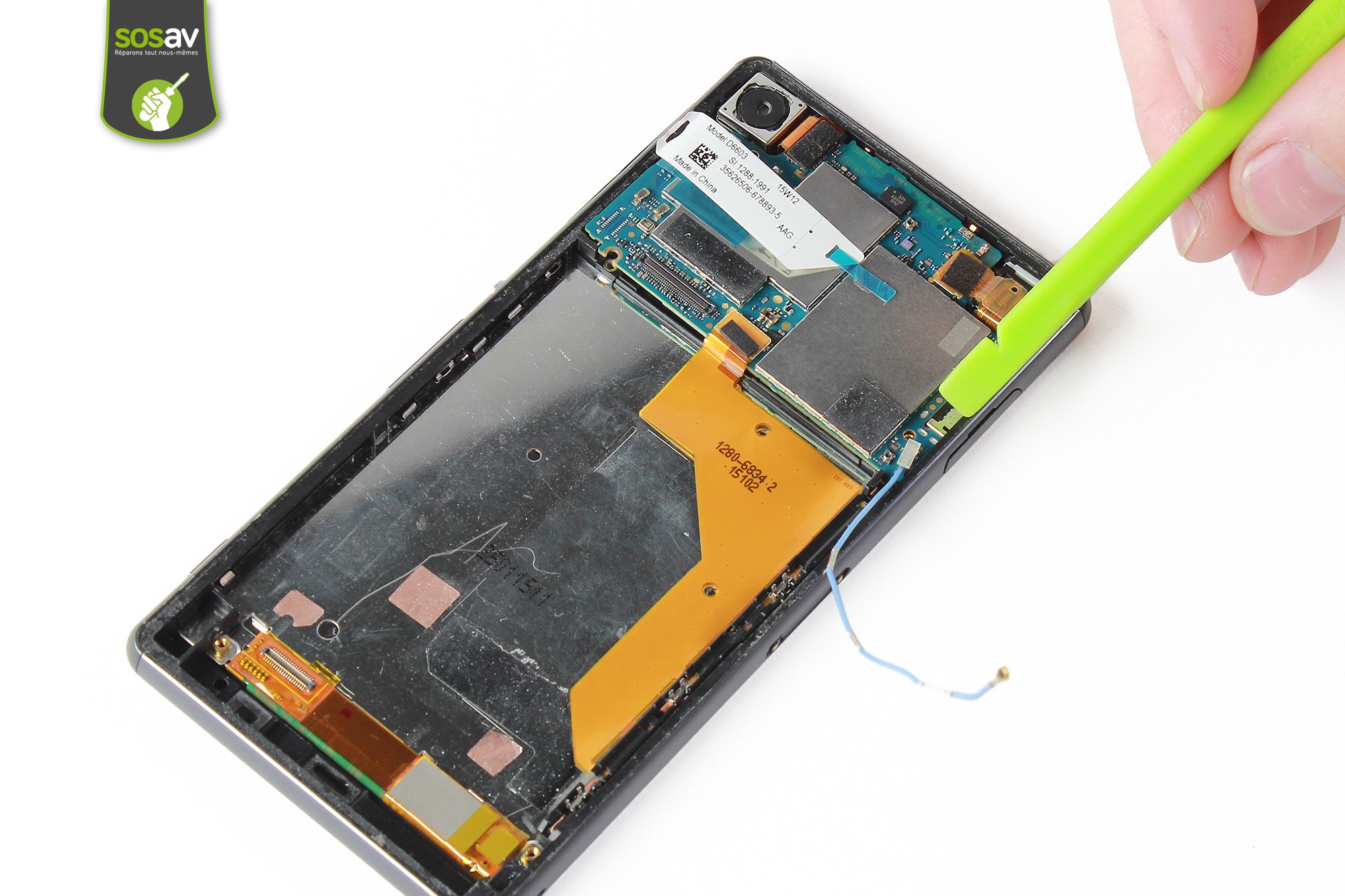

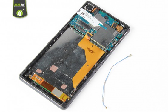

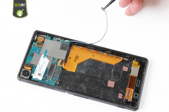

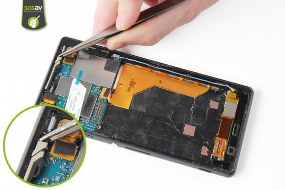

Conservez cette pince pour retirer l'antenne WiFi.
Etape 41

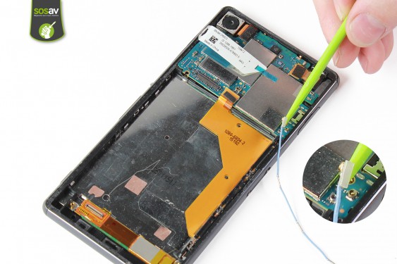

Saisissez le câble d'interconnexion, puis tirez dessus doucement.Aucune résistance ne doit se faire sentir au niveau des 4 points d'accroche.
Etape 42

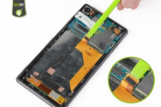

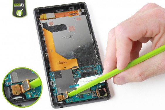

Avec la spatule, déclipsez le second connecteur.
Etape 43

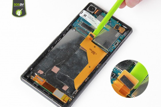

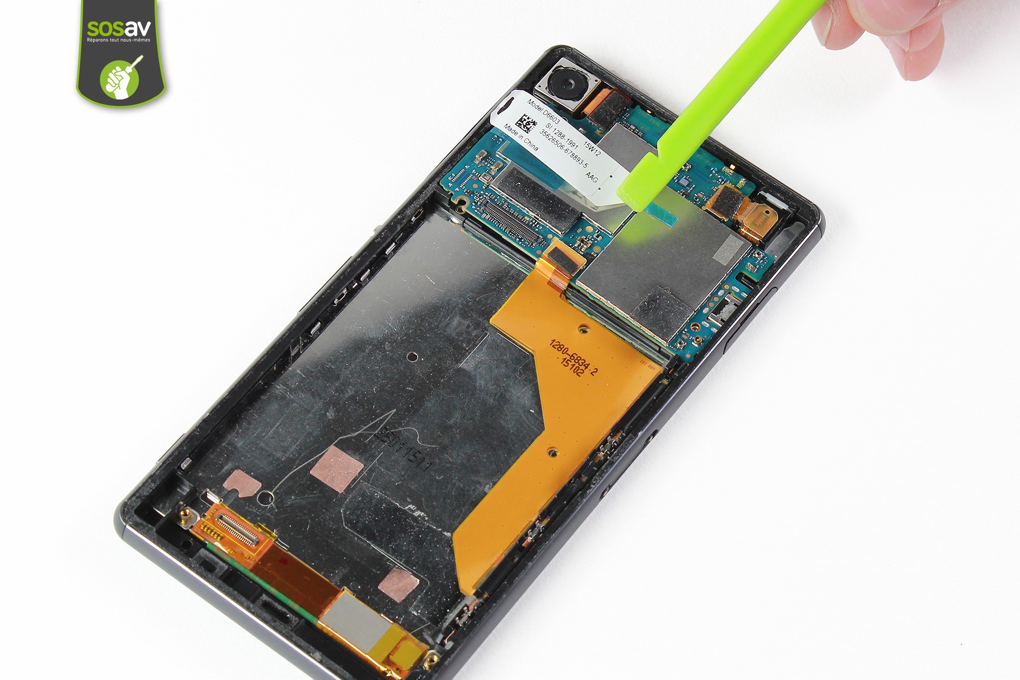

Déclipsez délicatement la nappe de charge à induction de la carte mère grâce à la spatule.
Etape 44

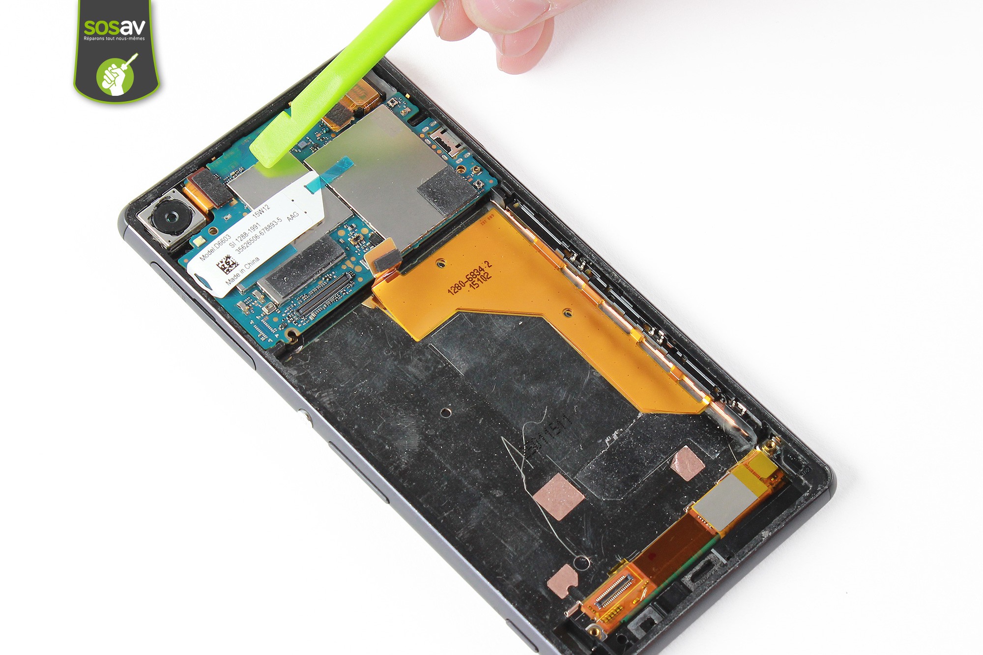

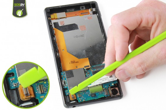

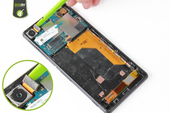

Avec la spatule, soulevez délicatement le connecteur reliant la caméra arrière à la carte mère.
Etape 45
Répétez l'opération pour le connecteur reliant la prise jack / capteur proximité / micro à la carte mère en le soulevant délicatement.

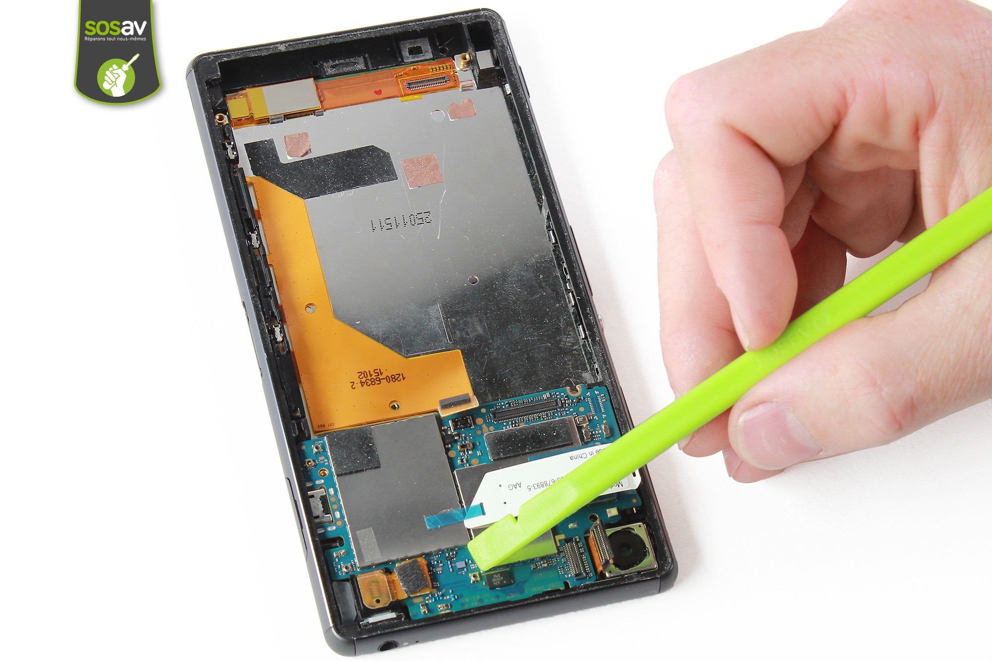

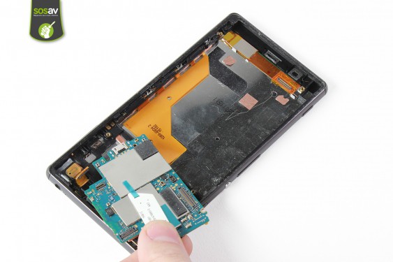

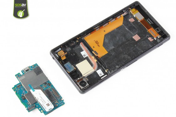

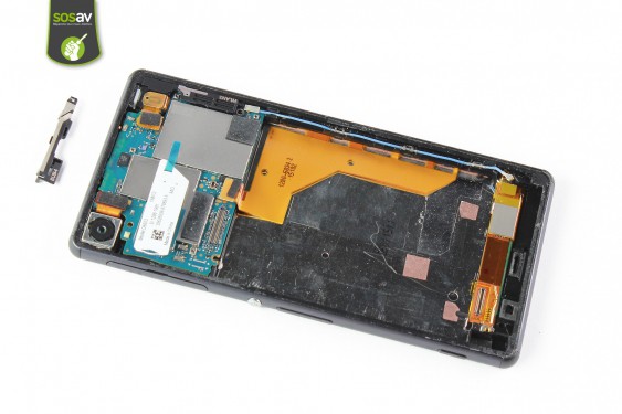

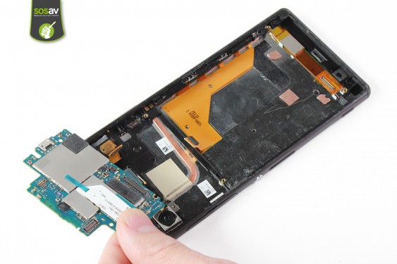

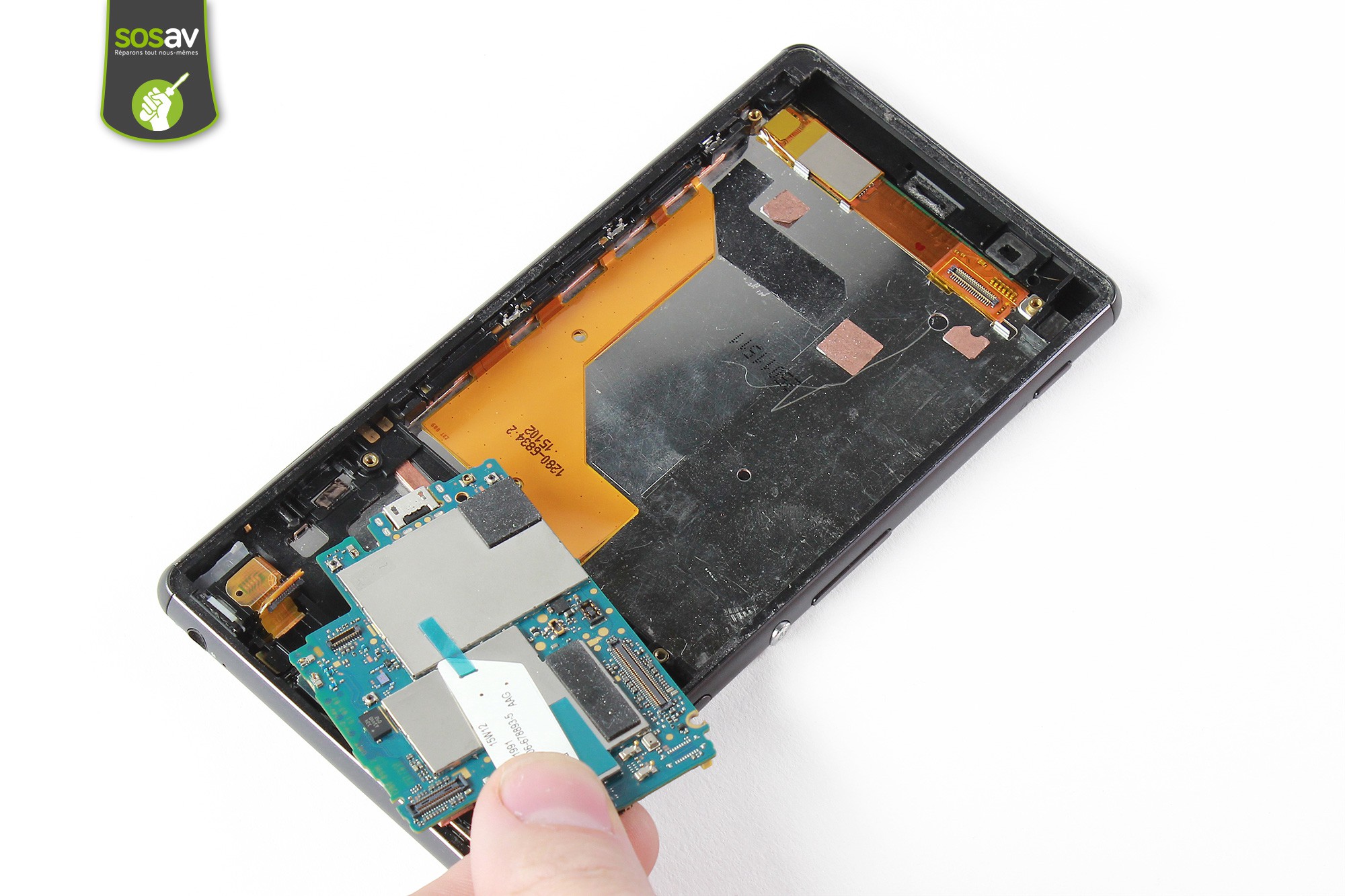

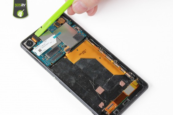

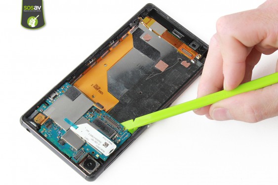

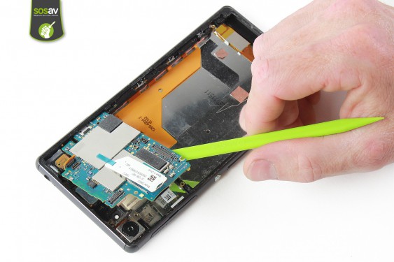

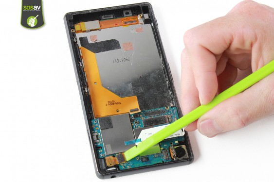

Insérez la spatule sous la carte mère, afin de la déloger de son emplacement.
Etape 47
Retirez la carte mère du châssis.
Etape 48

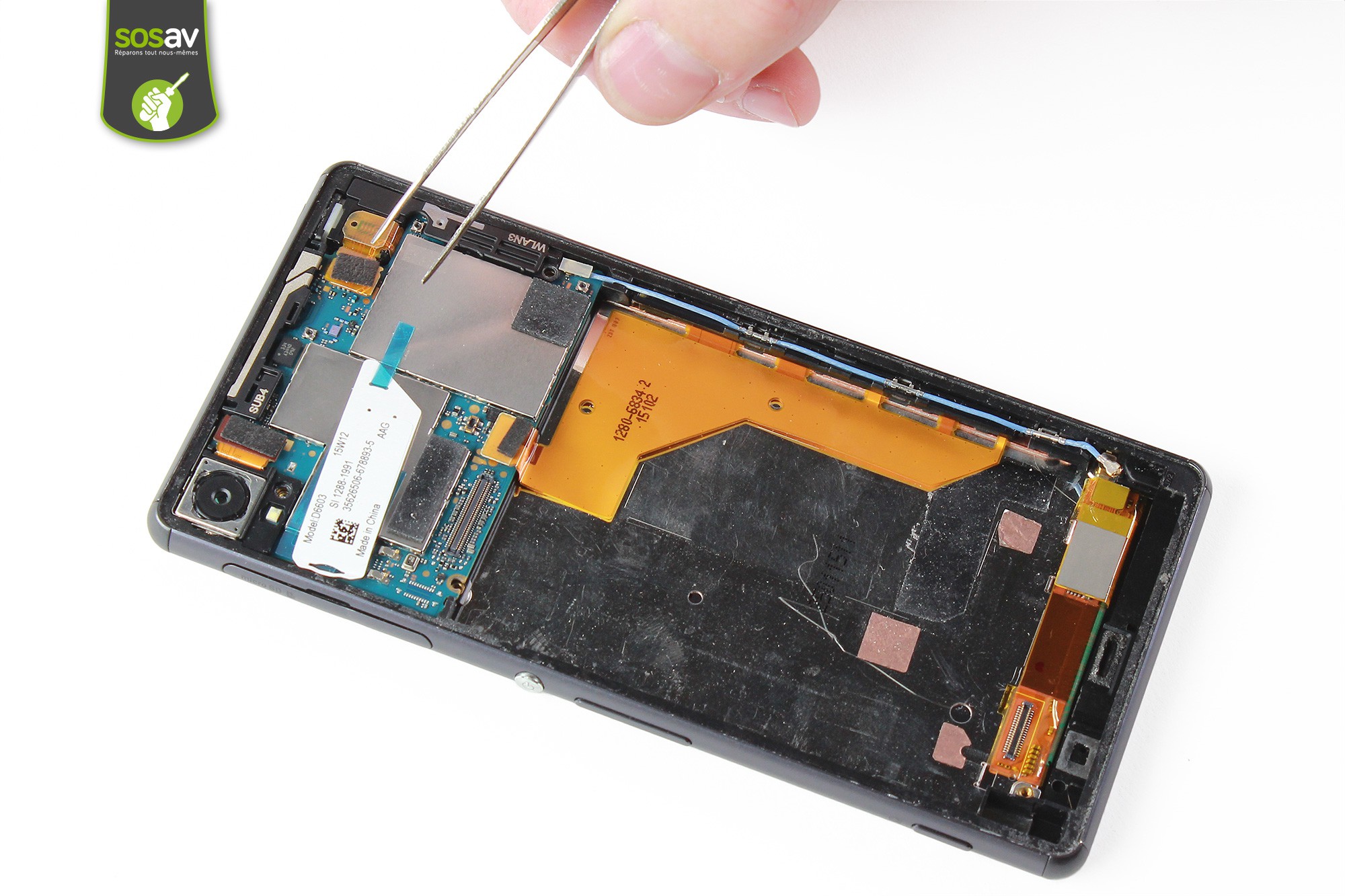

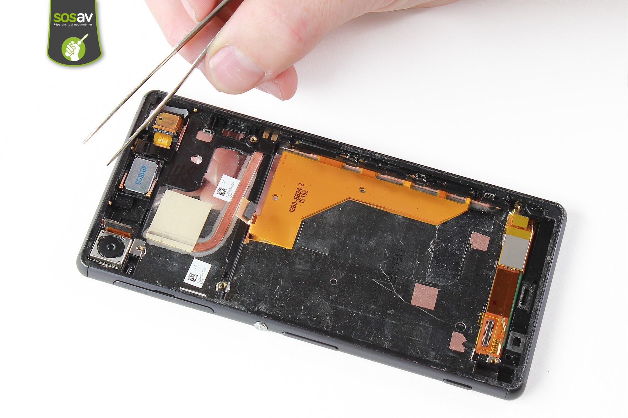

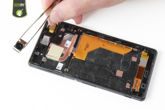

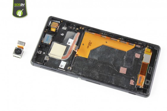

Utilisez à nouveau la pince pour extraire la caméra arrière de son logement.
Etape 49

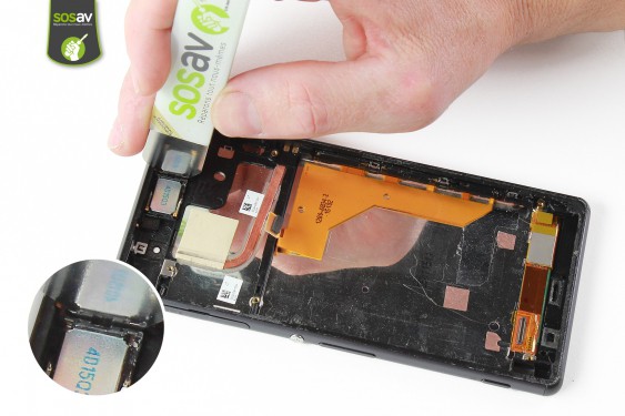

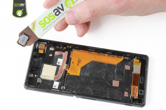

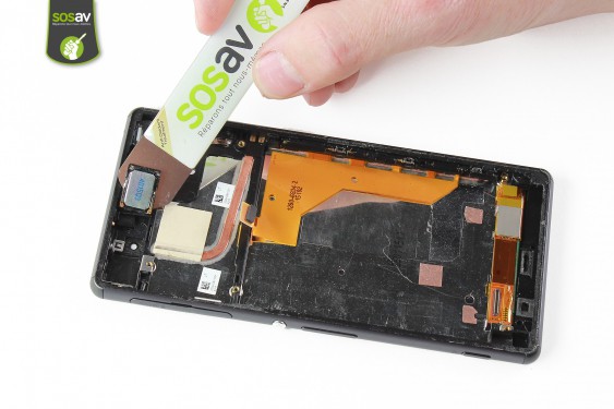

Insérez la iSesamo dans l'interstice puis soulevez le haut-parleur interne.
Etape 50

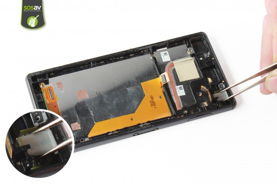

Avec la pointe de la spatule, débloquez l'élément de calage de la prise jack.
Etape 51
Procédez au retrait de cet élément de calage.

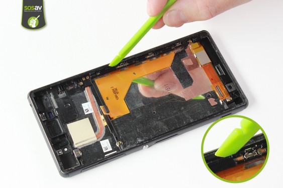

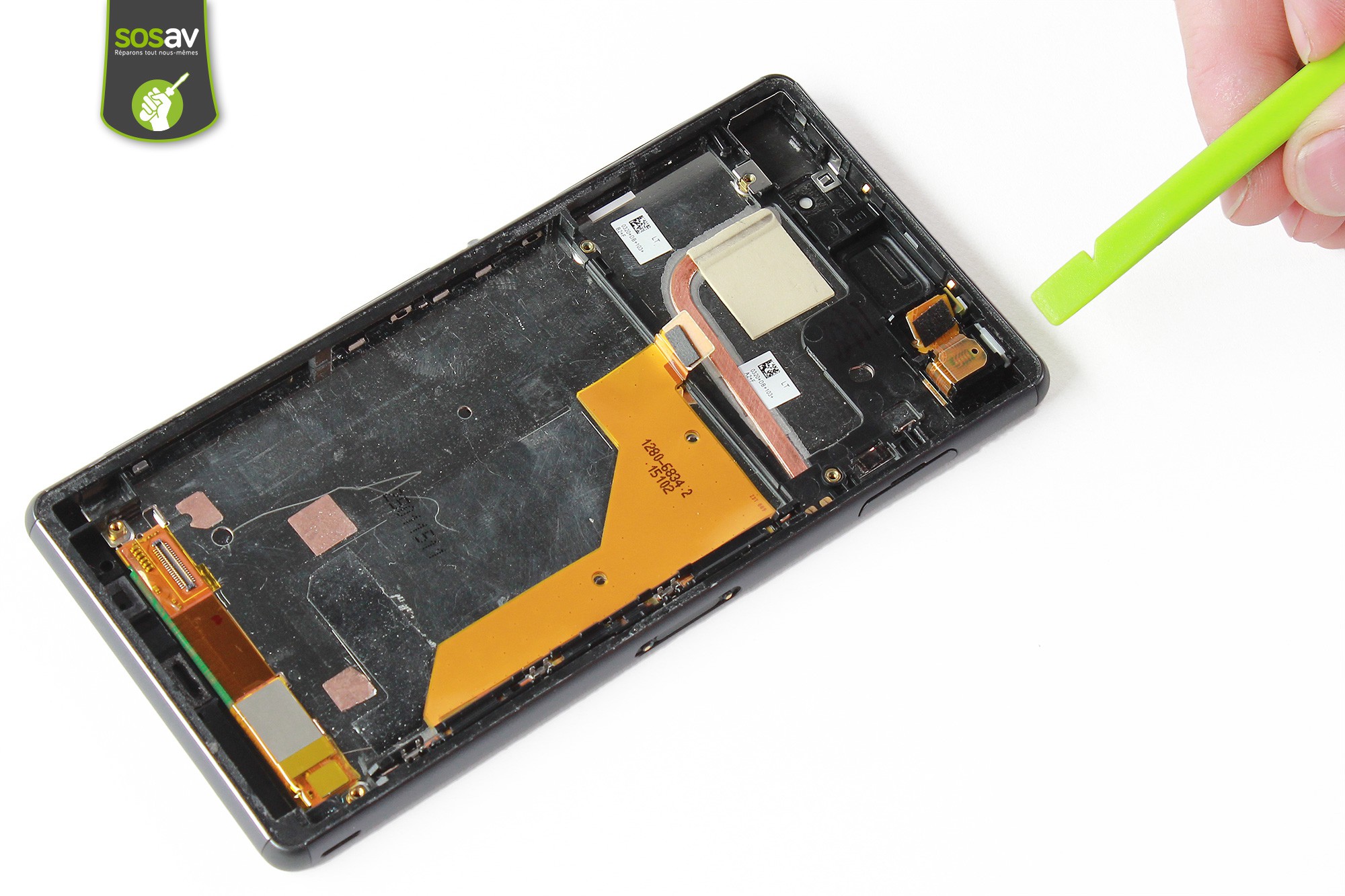

Conservez la spatule pour déclipser l'élément en plastique noir.
Etape 53

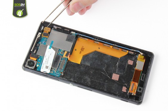

Il ne vous reste plus qu'à extraire la nappe prise jack / micro / capteur proximité avec la pince.
Etape 54

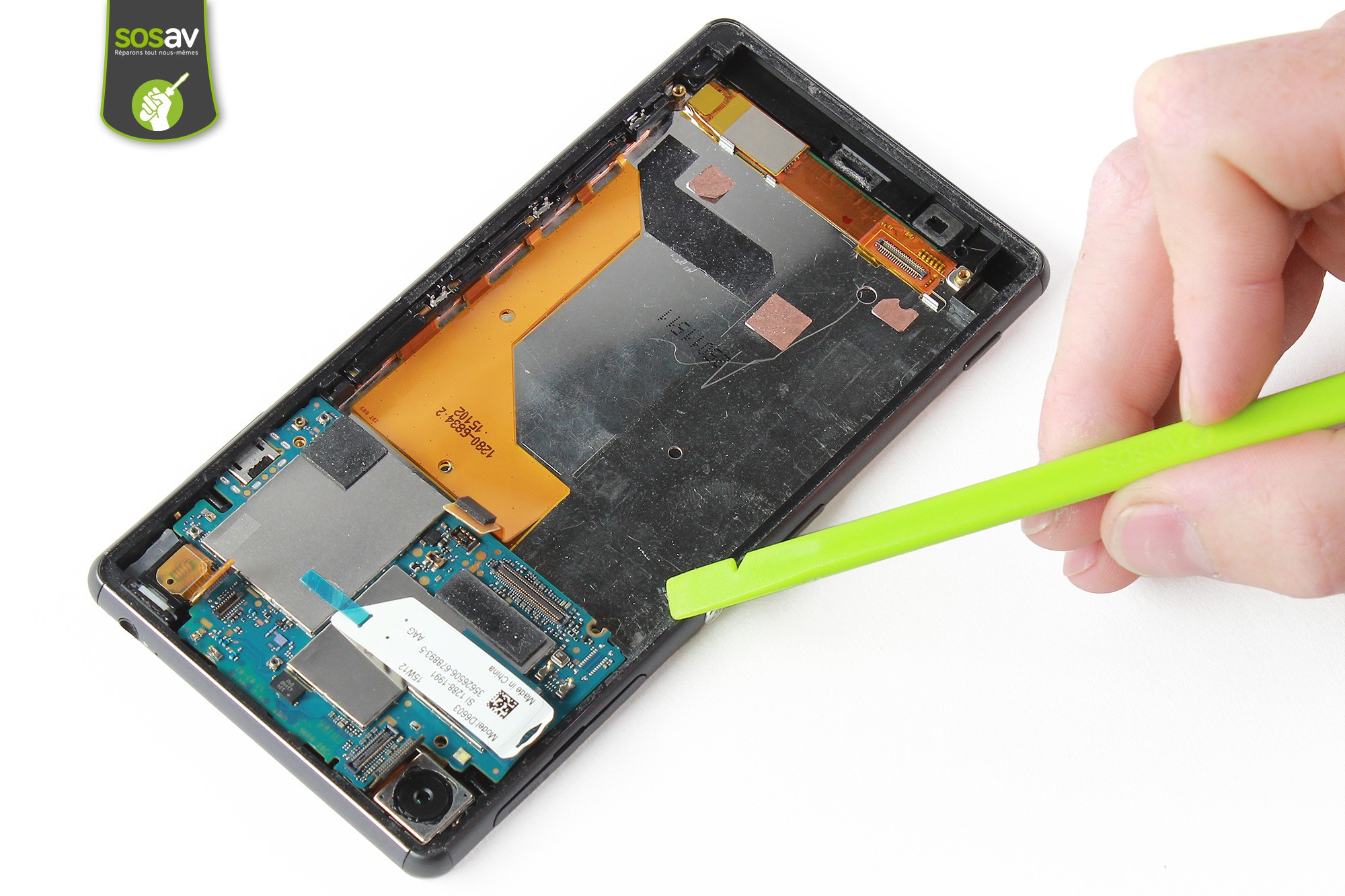

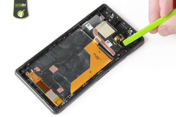

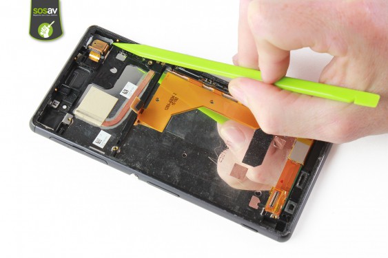

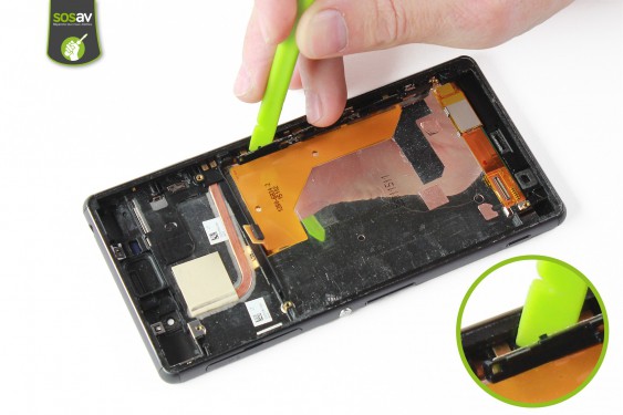

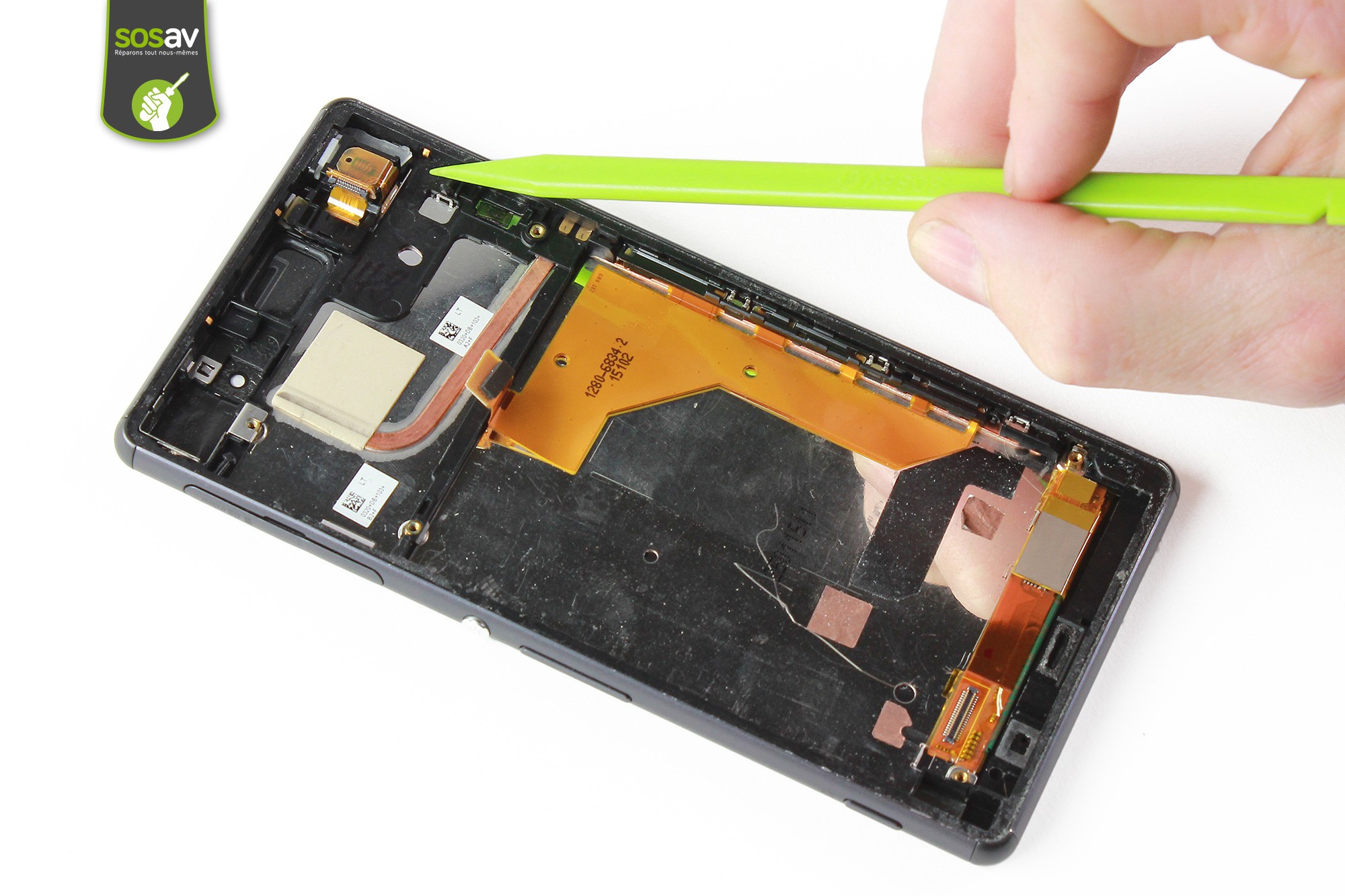

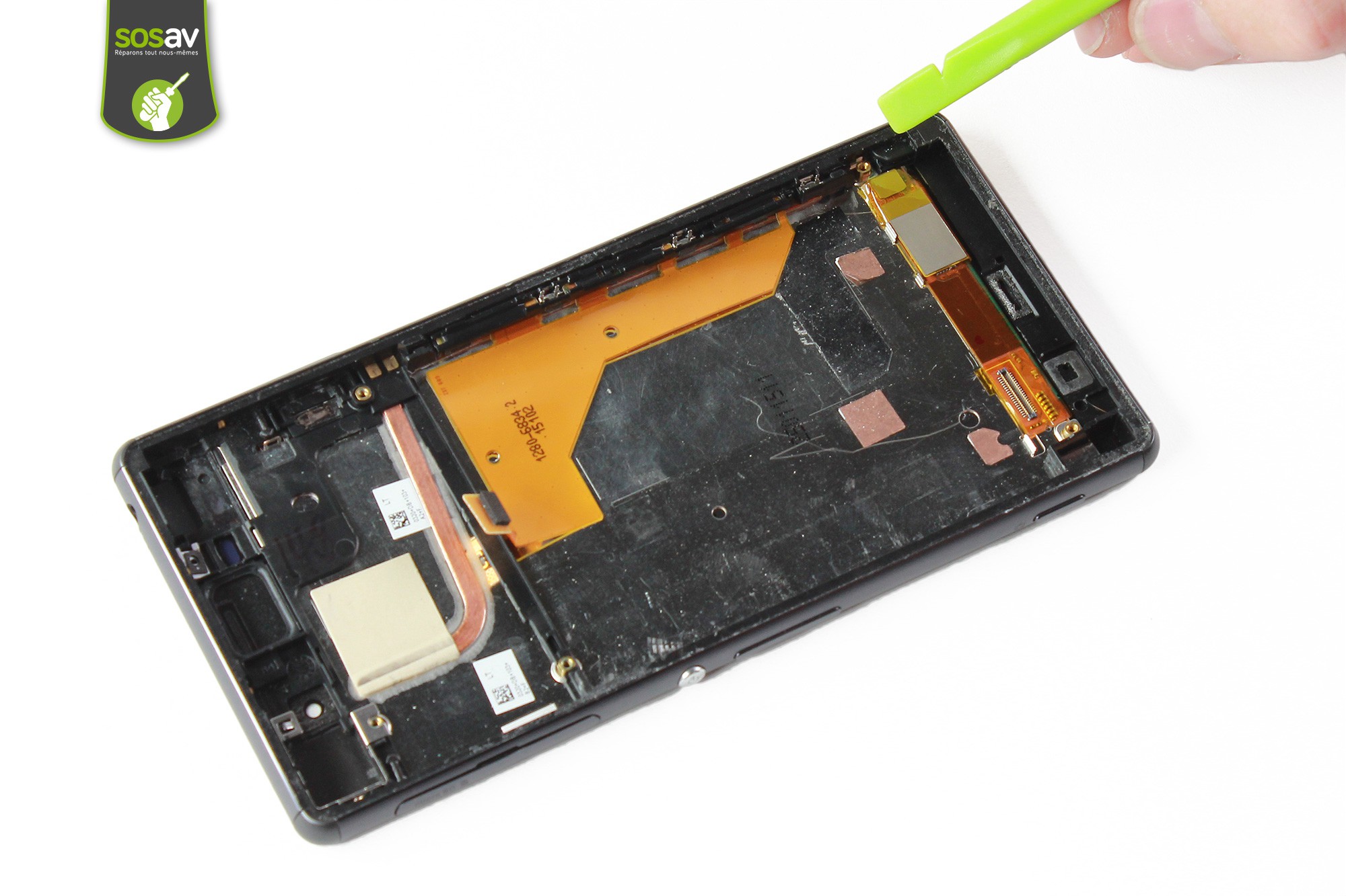

Insérez la spatule dans l'interstice afin de déclipser le support plastique.
Etape 55

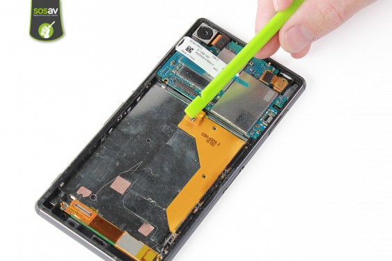

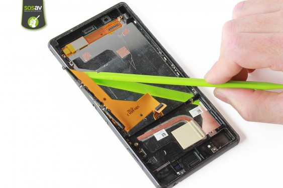

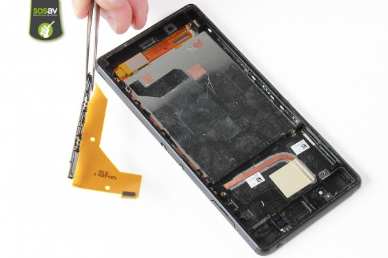

Faites de même tout le long du support afin de bien libérer l'ensemble support et nappe.
Etape 56

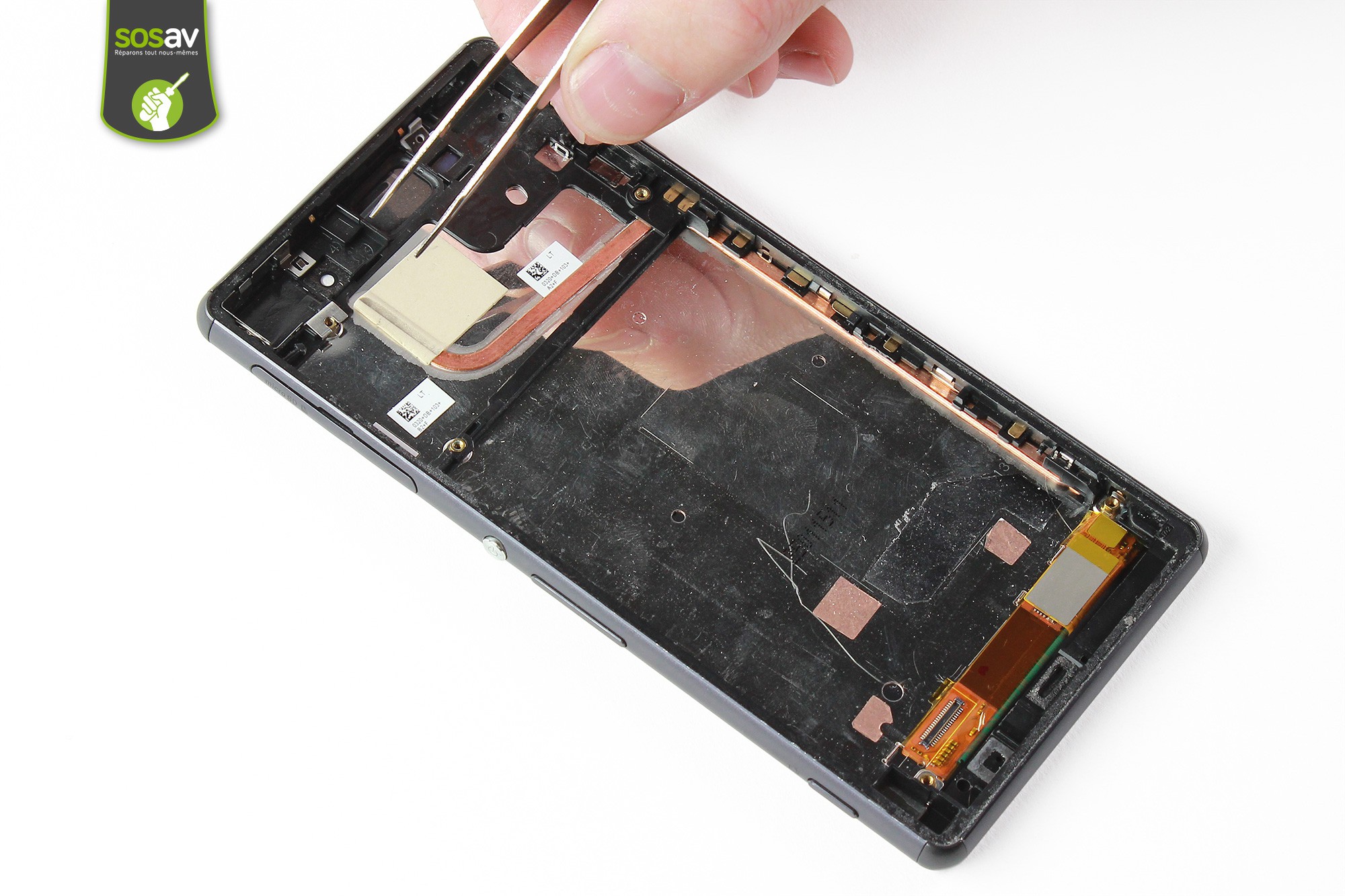

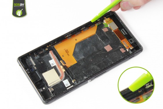

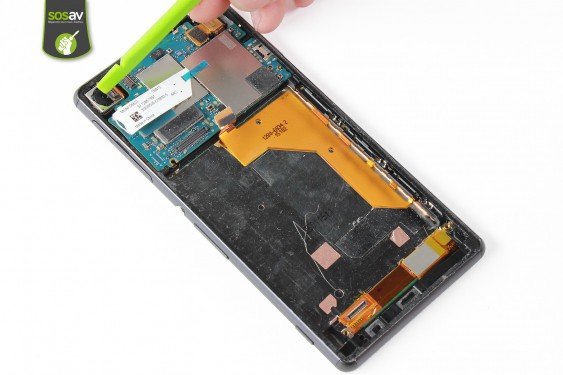

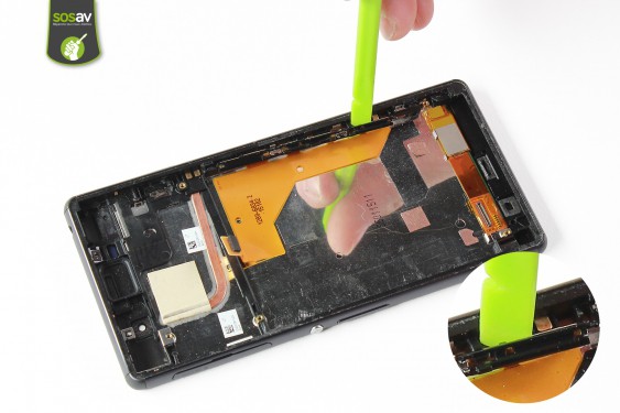

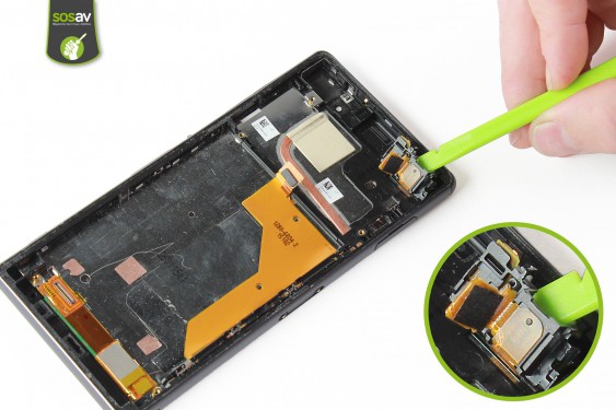

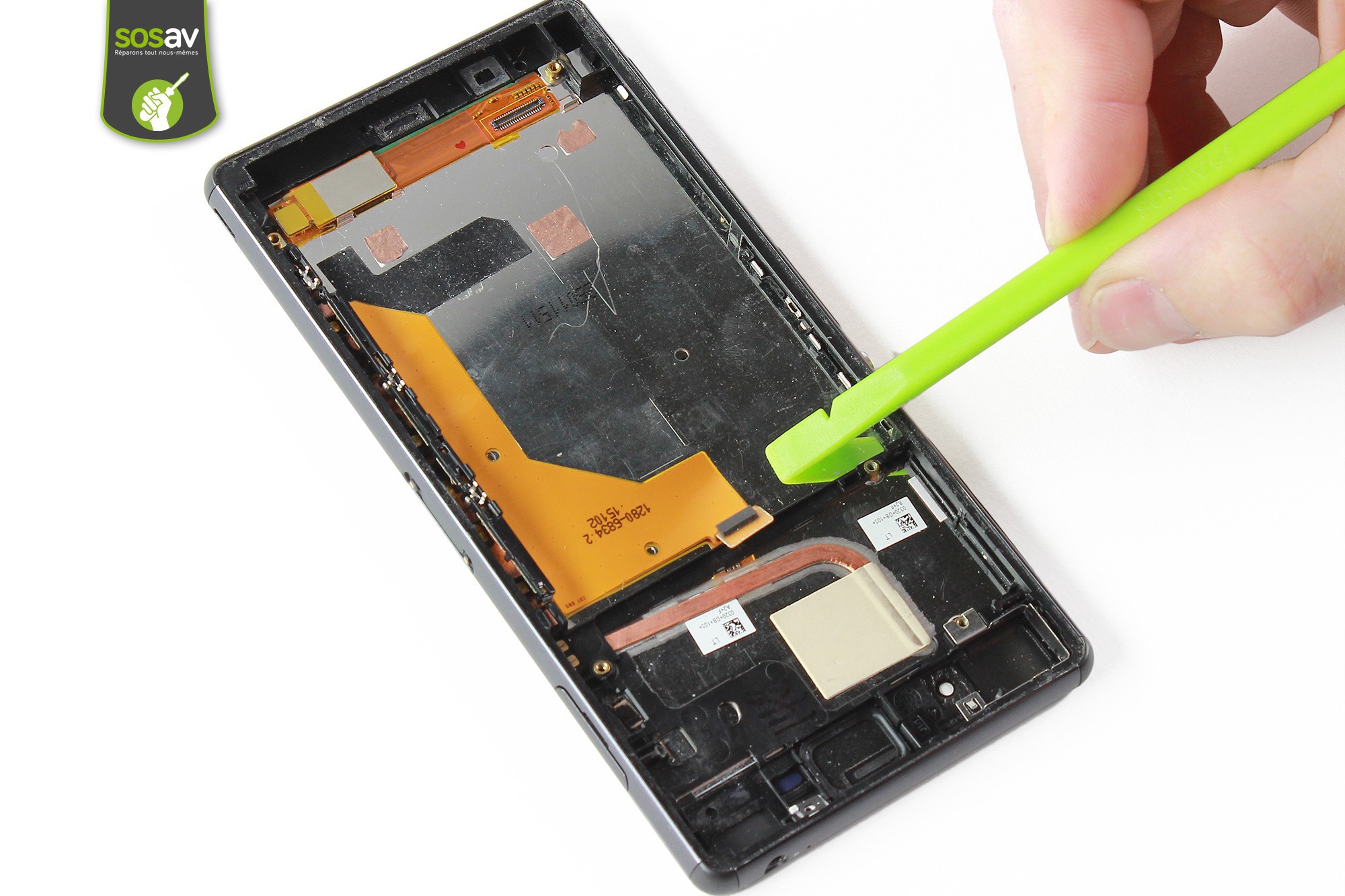

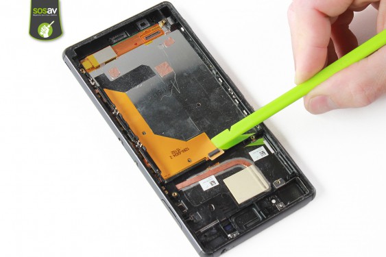

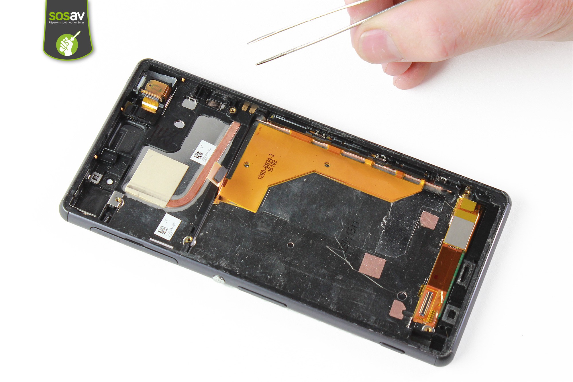

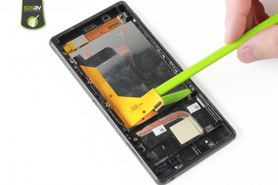

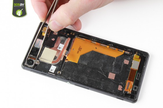

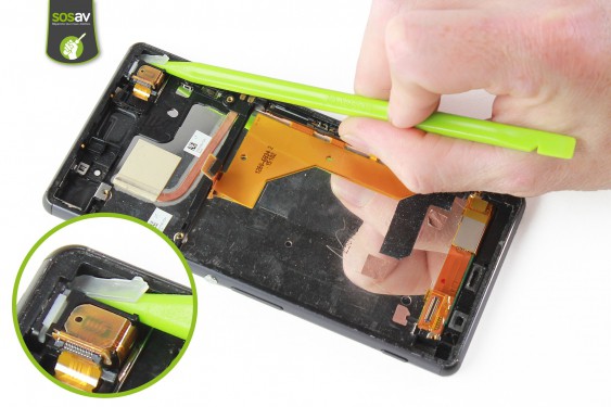

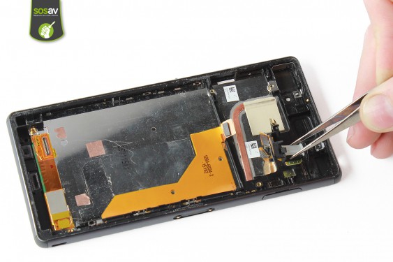

Toujours avec la spatule, décollez du châssis la nappe de charge à induction.
Etape 57

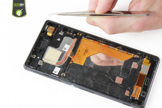

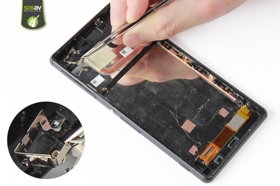

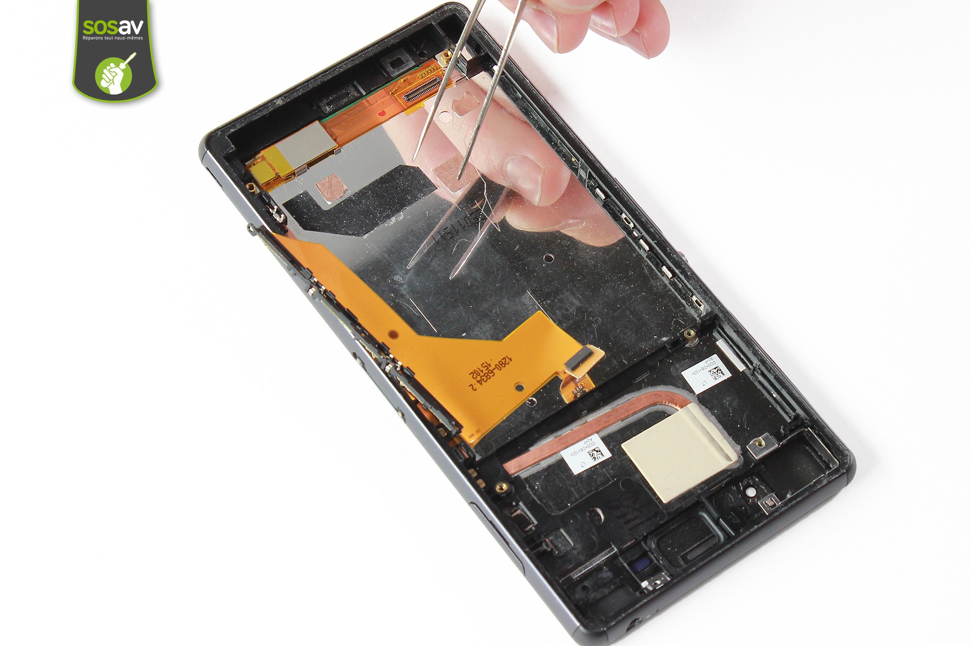

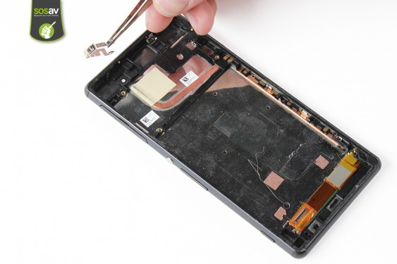

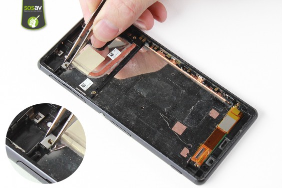

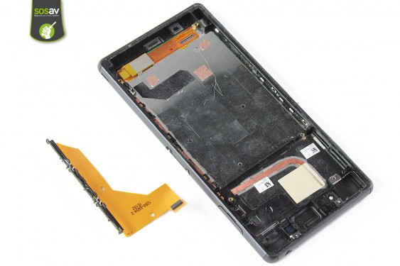

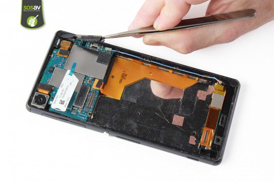

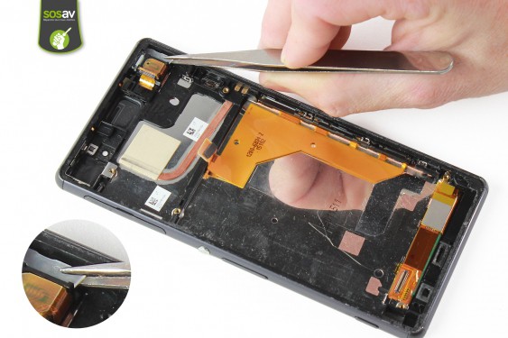

Avec la pince, retirez la nappe de charge à induction.
Etape 58

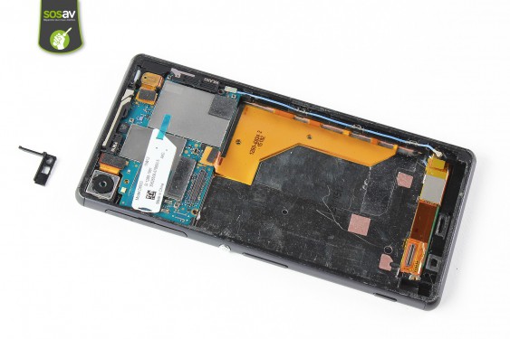

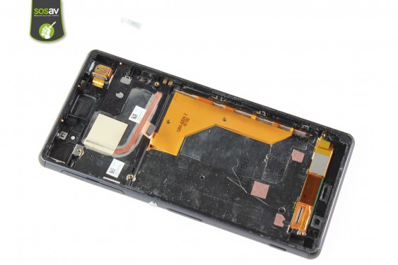

Conservez la pince pour saisir et extraire le support métalique de la caméra arrière (faisant masse).L'écran du Xperia Z3 est désormais complètement démonté.

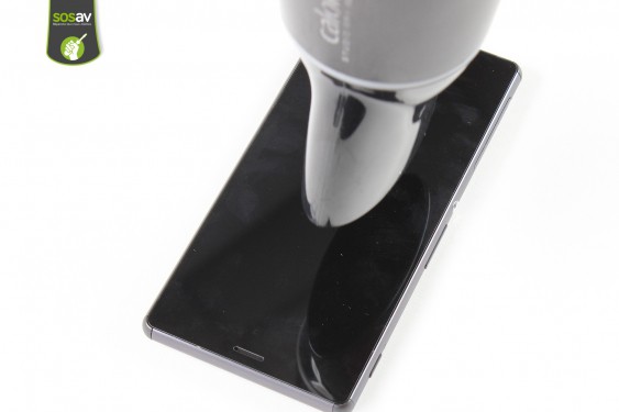

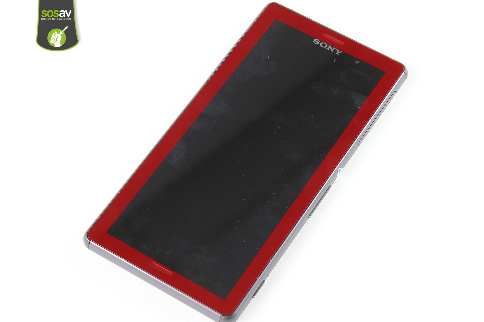

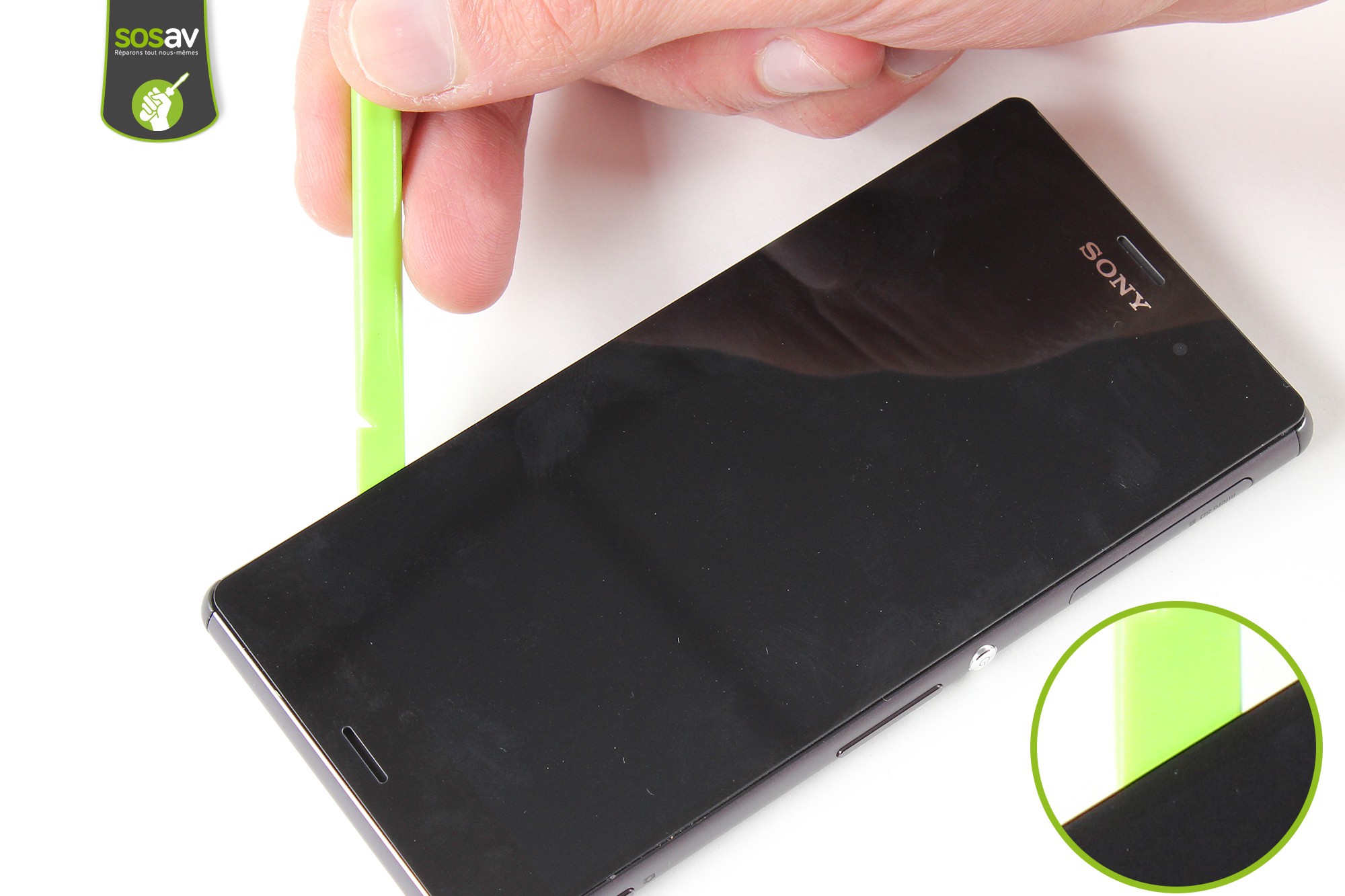

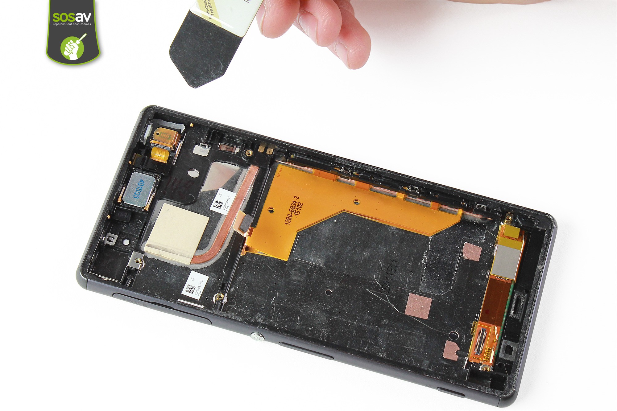

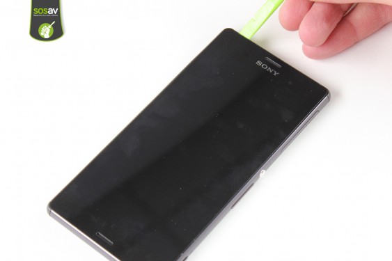

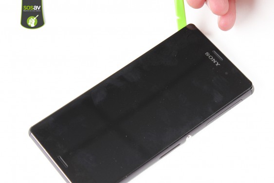

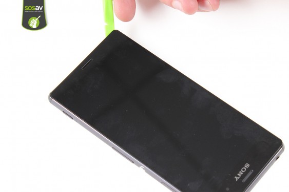

Afin de procéder au retrait de l'écran, il est nécessaire de le chauffer durant deux à trois minutes à l'iade d'un sèche-cheveux.Rechauffez en particulier les bords de l'écran comme indiqué en rouge sur la premiere photo de cette étape.
Etape 60

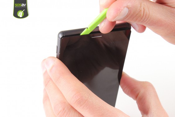

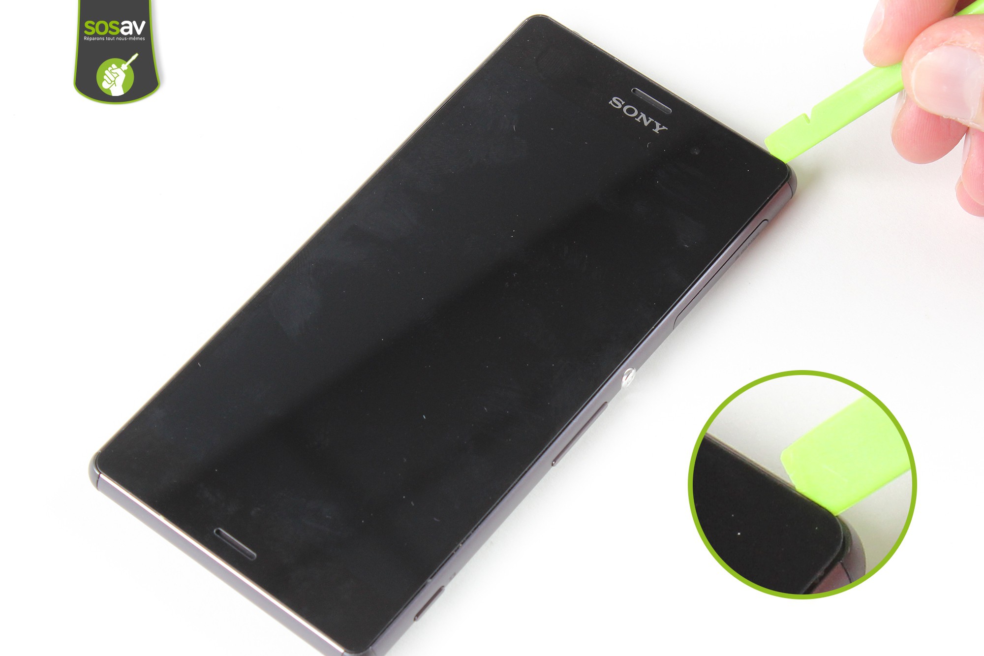

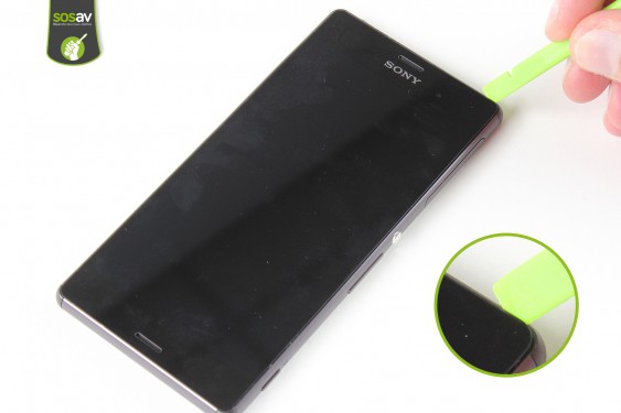

Glissez ensuite la spatule en nylon dans l'interstice de l'écran et du châssis que vous ferez glisser de droite à gauche.Faites ensuite délicatement levier afin de décoller la partie supérieure de l'écran.
Etape 61

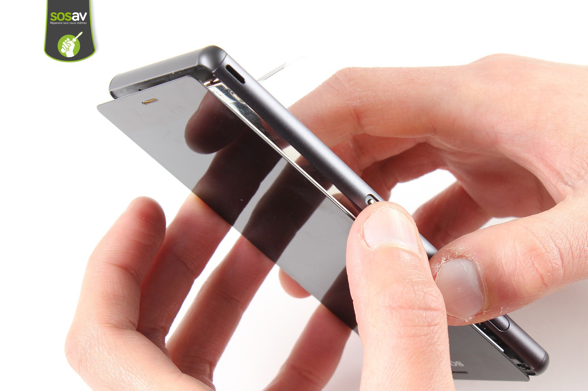

Poursuivez en faisant glisser la spatule en nylon sur les côtés de l'écran et la partie inférieure de ce dernier.

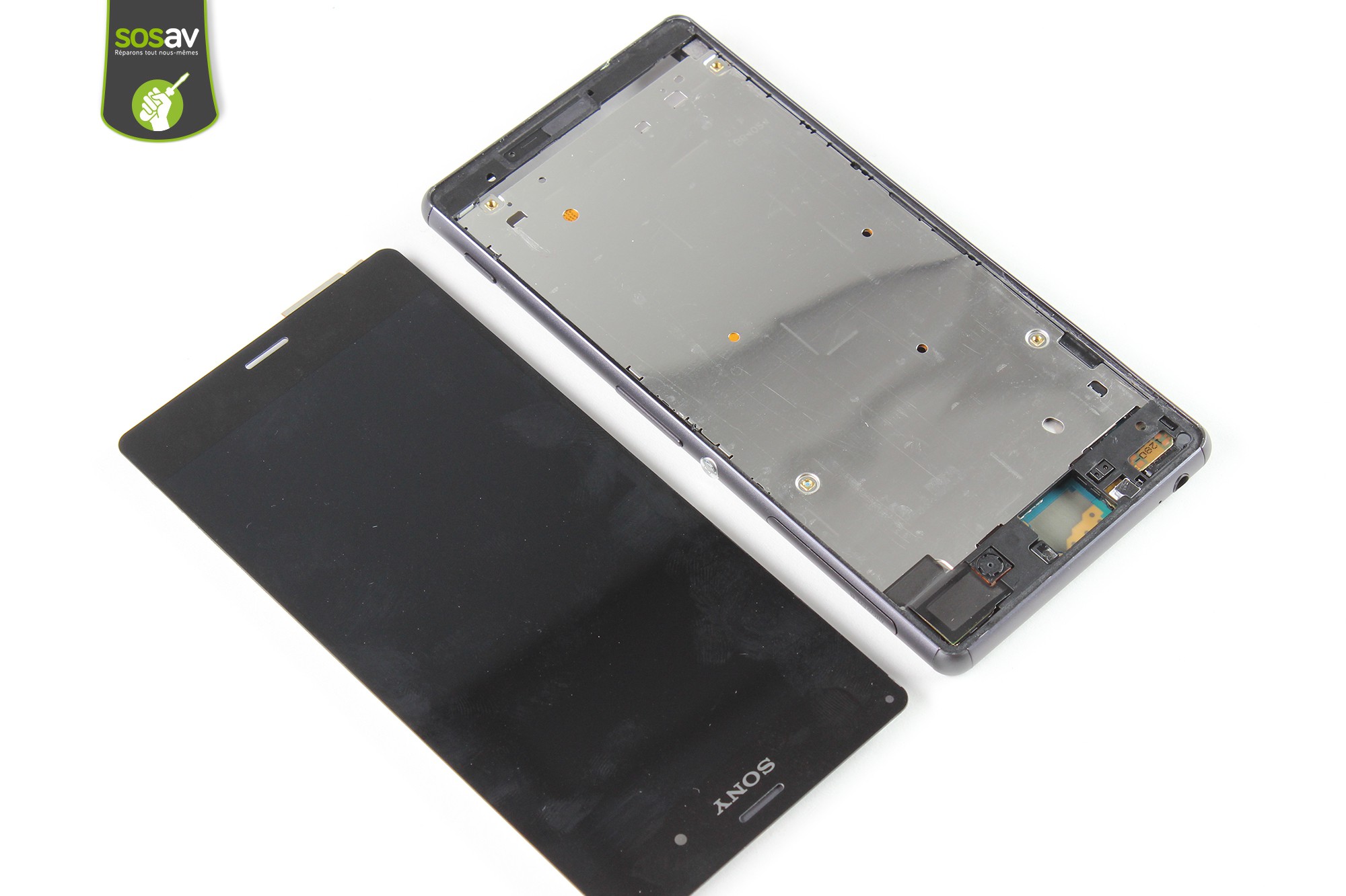

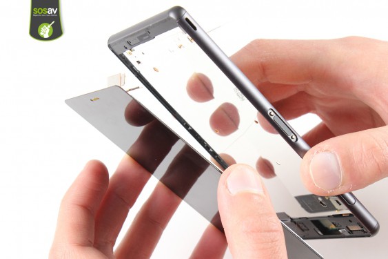

Etape 62

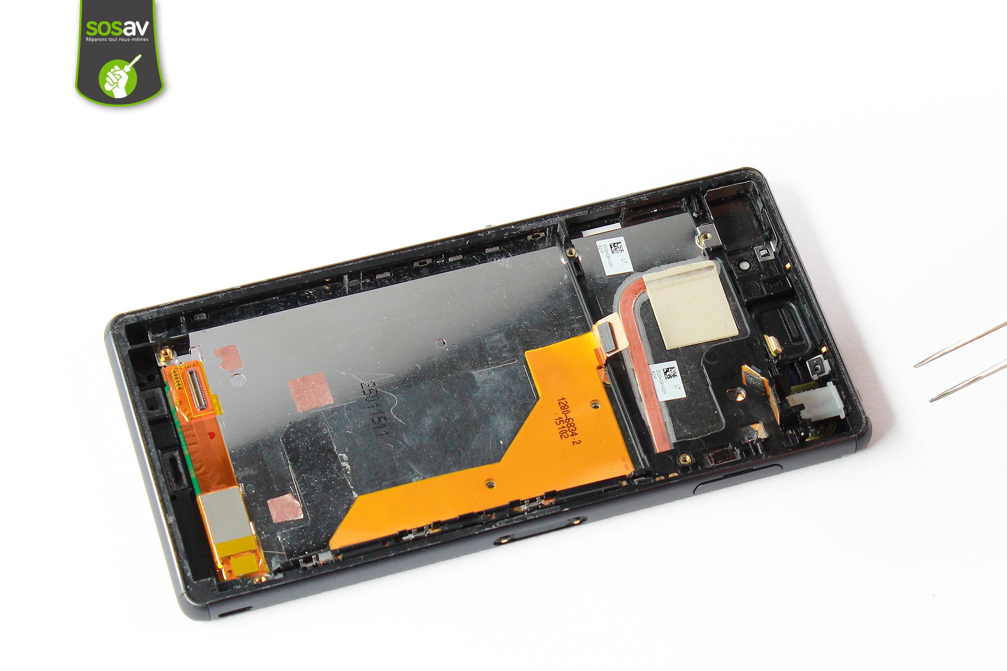

Saisissez enfin l'écran puis procédez à son retrait.
Etape 63
Le châssis complet de votre Xperia Z3 est désormais démonté.Procédez à son remplacement par un châssis neuf si cela est nécessaire.
Pour remonter votre Xperia Z3 suivez ce guide en sens inverse.
