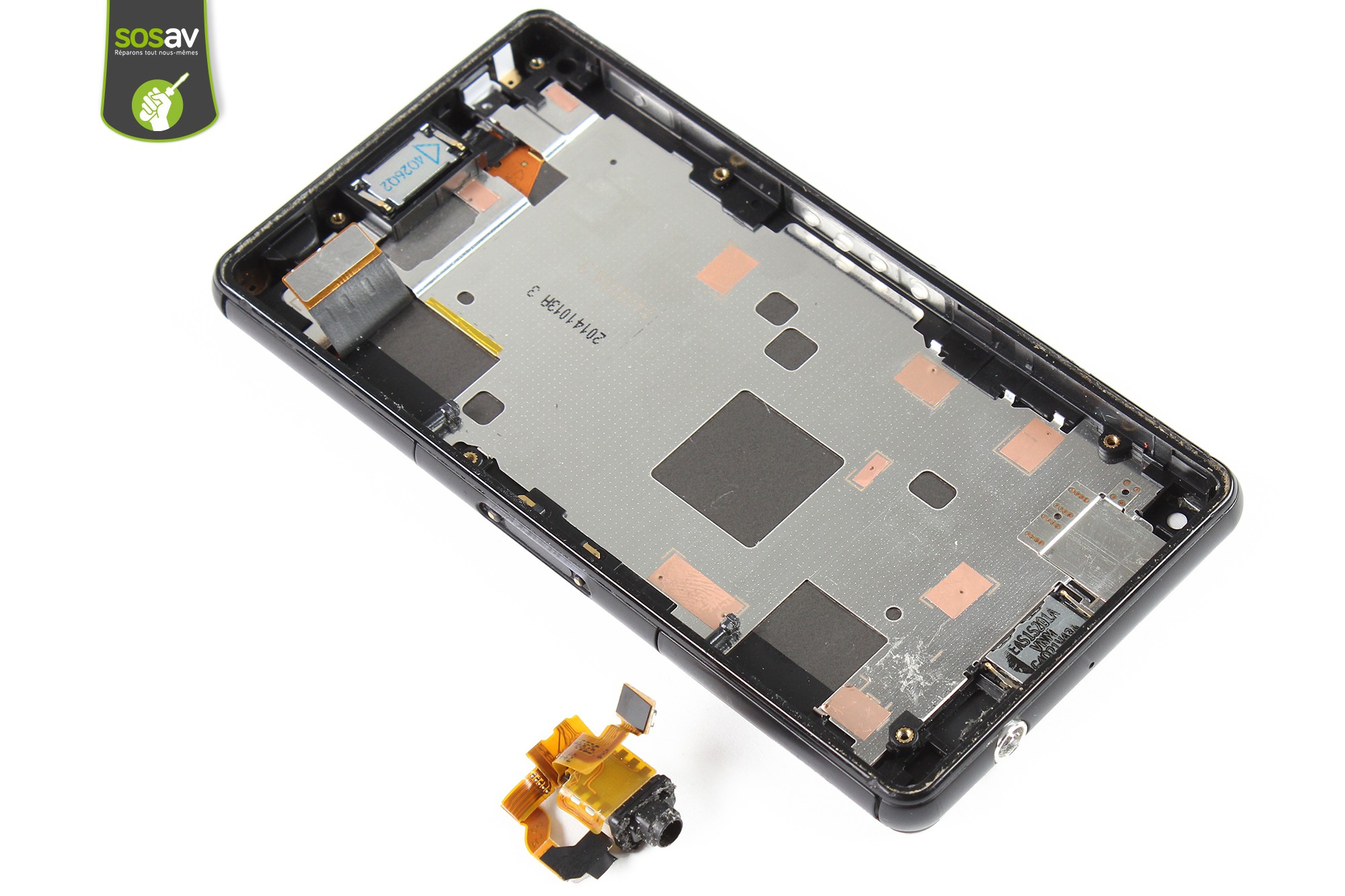

A l'aide de la spatule en nylon, déconnectez la nappe jack/capteur proximité.
Utilisez ensuite le tournevis cruciforme afin de dévisser la vis entourée en rouge servant à maintenir la carte mère sur le téléphone.
Servez-vous de la pince pour retirer le caoutchouc anti-vibrations du vibreur.
A l'aide de la spatule en nylon, déconnectez ensuite la nappe de liaison de l'écran.Ne prenez pas appui sur la carte mère lors de la déconnexion afin de ne pas endommager les composants de surface à proximité du connecteur !
Utilisez la pointe de la spatule en nylon afin de décoller le vibreur.Cette opération a pour but de décoller le vibreur du châssis, mais pas de le retirer, ce dernier faisant partie d'un ensemble relié à la carte mère.
Insérez de nouveau la spatule iSesamo sur le côté du téléphone (entre la carte mère et le châssis) puis faites très délicatement levier afin de soulever la carte mère.Saisisssez délicatement la carte mère puis tirez-la vers vous d'environ 1cm.
Etape 24
La nappe de liaison de l'écran retient la carte mère.Aidez-vous de la spatule en nylon pour sortir la nappe puis procédez au retrait de la carte mère.
Etape 25
Utilisez la spatule iSesamo afin de décoller la partie supérieure de la prise jack/capteur proximité.Cette partie est constituée d'un joint et est facilement décollable.
Etape 26
Avec la pointe de la spatule en nylon, décollez la partie droite de l'ensemble prise jack / capteur proximité.Passez la pointe de la spatule sous la nappe afin de la décoller lentement.
Etape 27
Saisissez puis retirez la prise jack / capteur proximité grâce à la pince.
Etape 28
La prise jack / capteur proximité de votre Xperia Z3 compact est désormais démonté.Procédez à son remplacement par une pièce neuve si cela est nécessaire.
