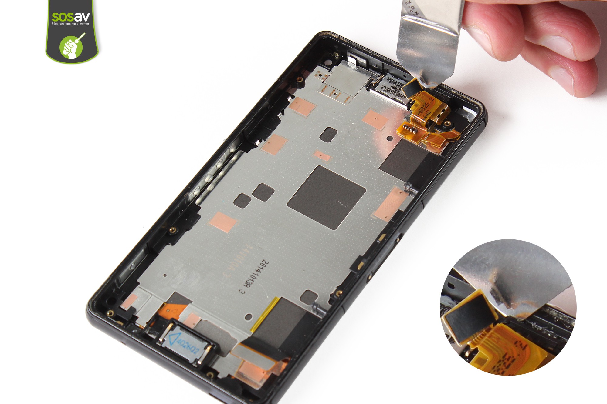

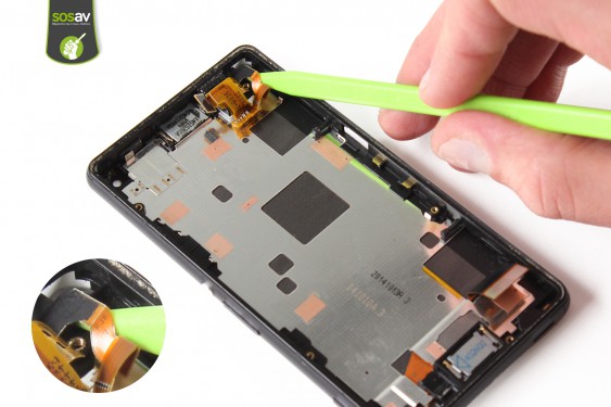

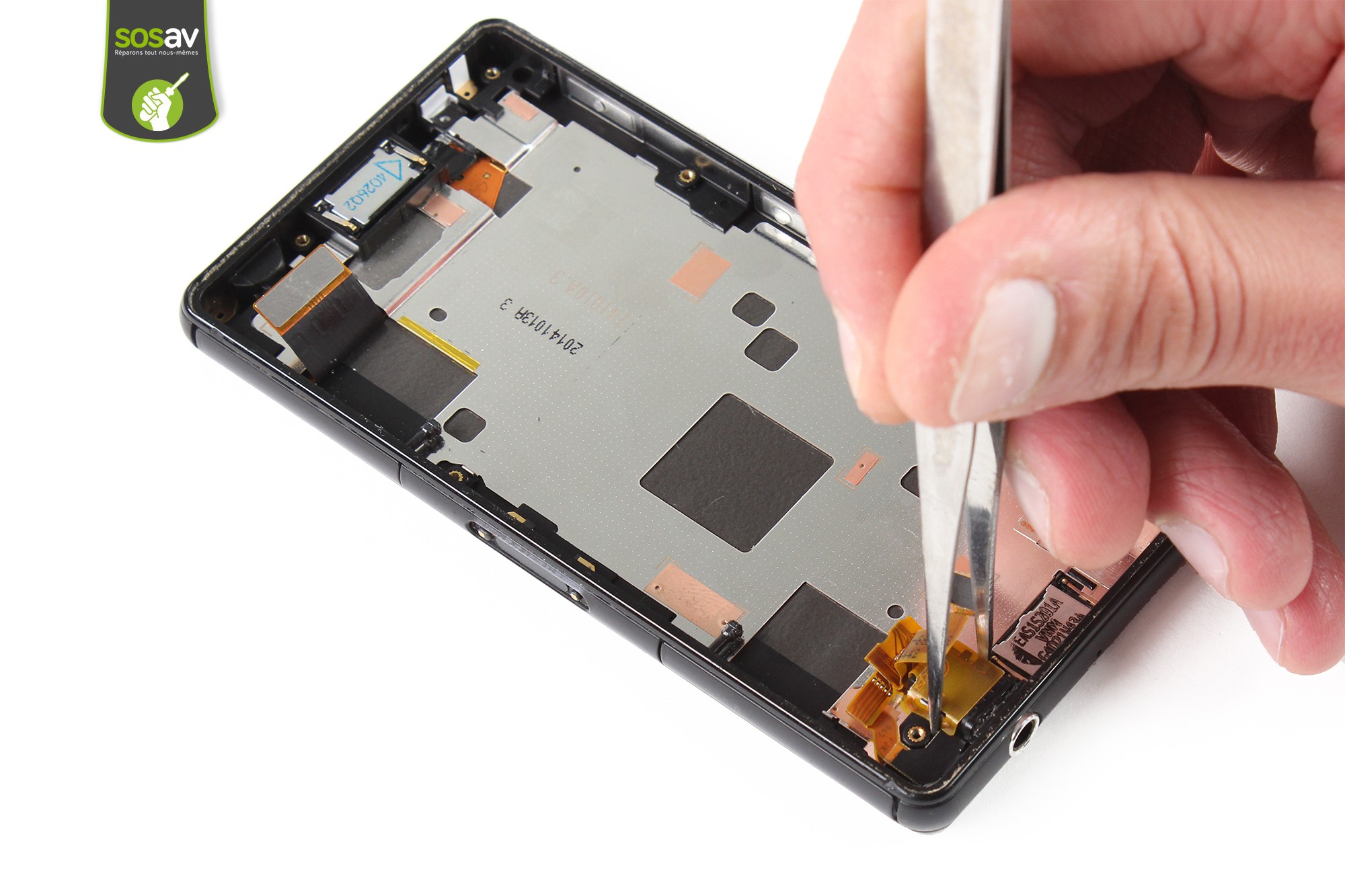

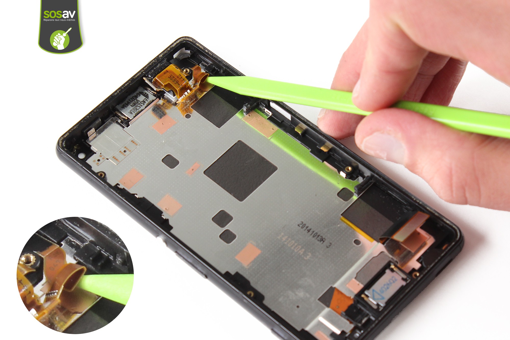

Utilisez la spatule iSesamo afin de décoller la partie supérieure de la prise jack/capteur proximité.Cette partie est constituée d'un joint et est facilement décollable.
Etape 26

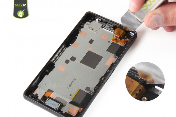

Avec la pointe de la spatule en nylon, décollez la partie droite de l'ensemble prise jack / capteur proximité.Passez la pointe de la spatule sous la nappe afin de la décoller lentement.
Etape 27

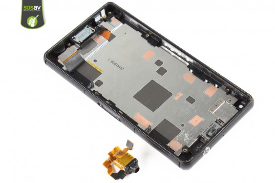

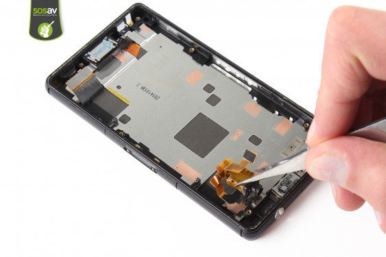

Saisissez puis retirez la prise jack / capteur proximité avec la pince.La prise jack / capteur proximité du Xperia Z3 Compact est désormais démontée.
Etape 28

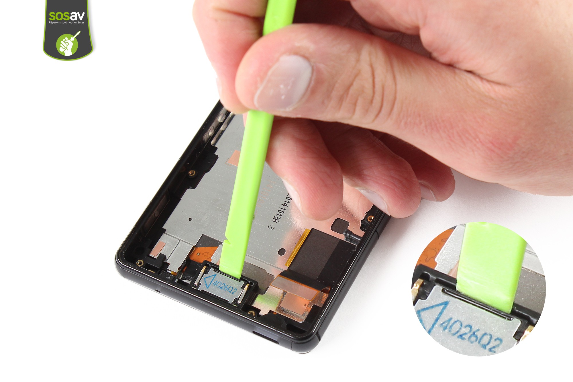

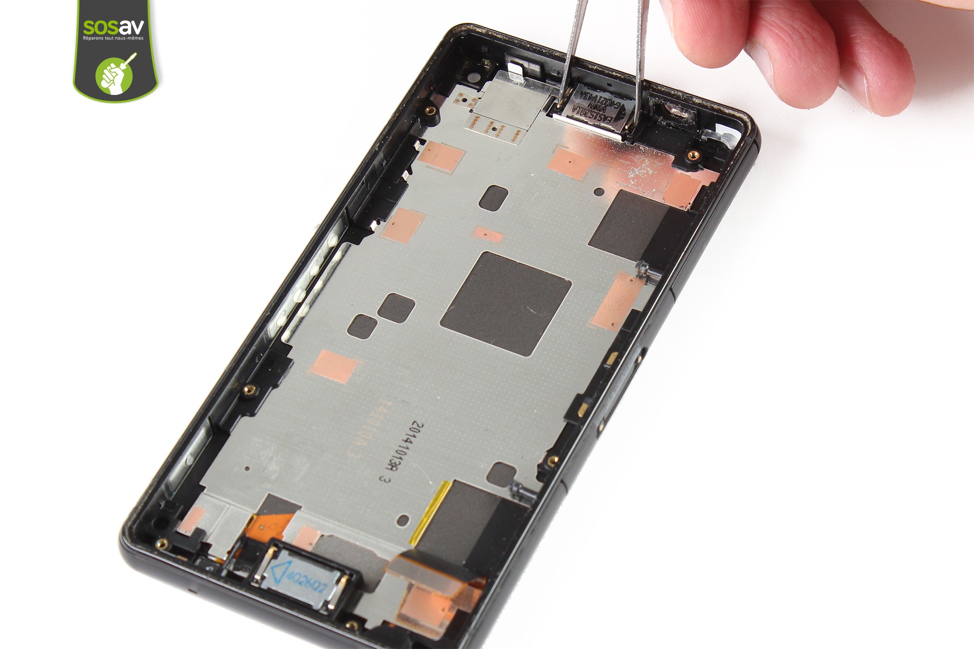

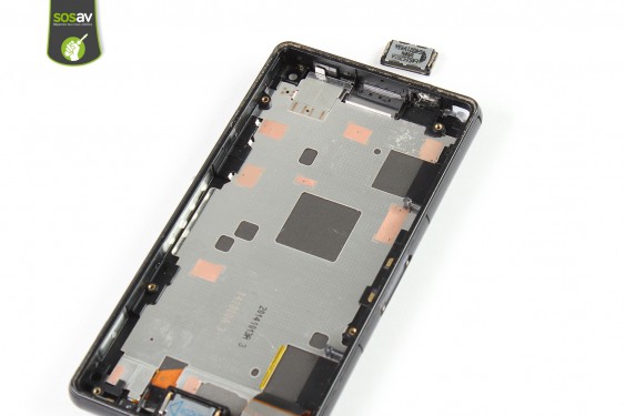

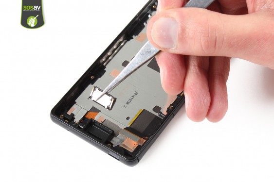

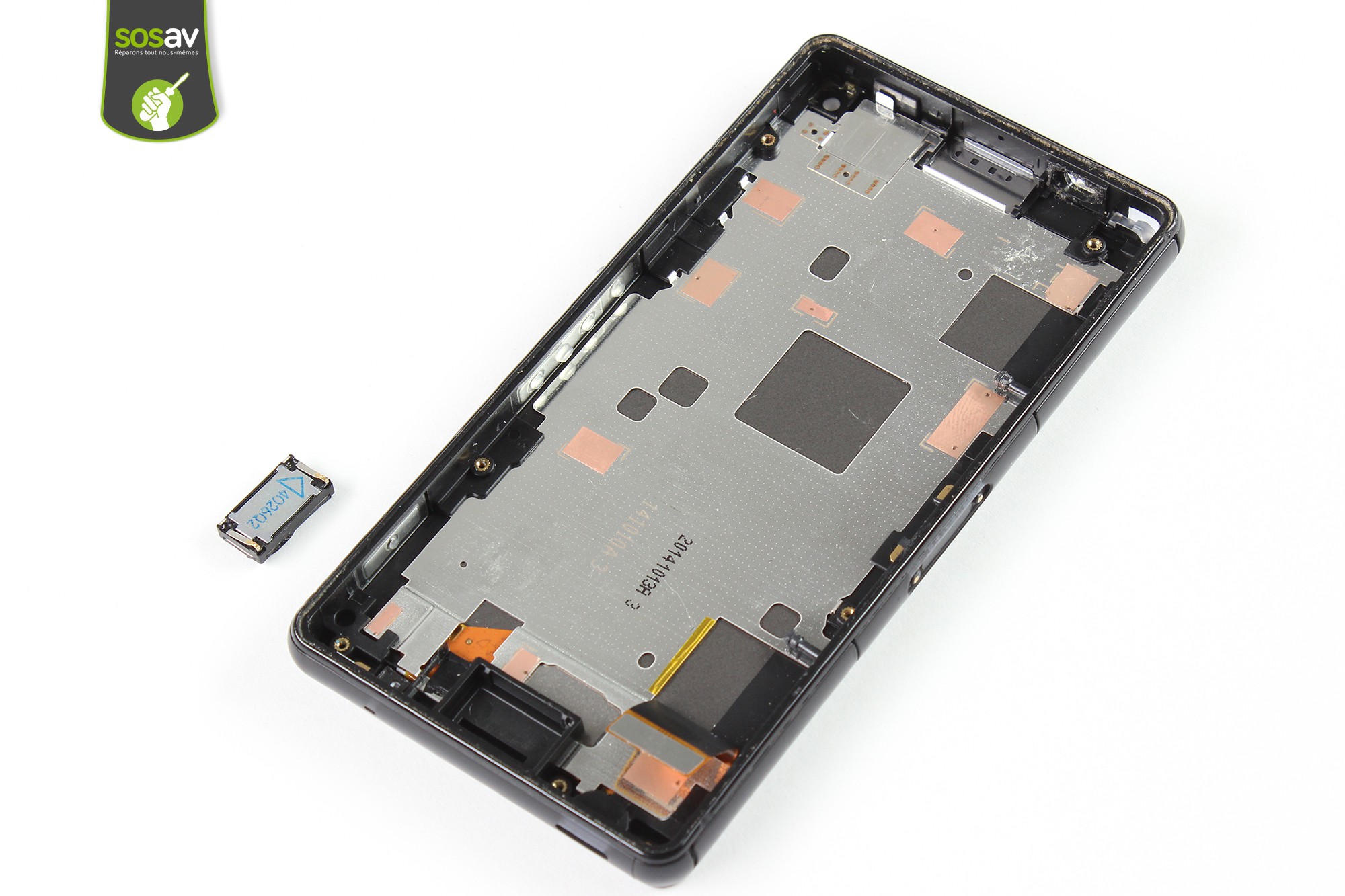

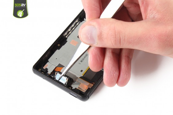

Retirez également le haut-parleur interne.Le haut-parleur interne de votre Xperia Z3 Compact est désormais démonté.
Etape 29

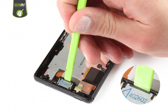

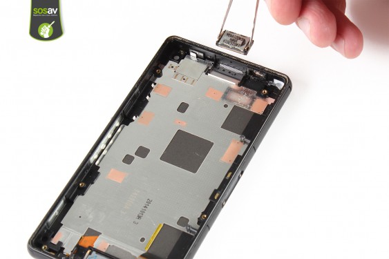

Prenez ensuite la spatule en nylon puis faites de nouveau levier afin de soulever le haut-parleur externe.Procédez ensuite à son retrait.
Etape 30
L'écran complet monté sur chassis de votre Xperia Z3 compact est désormais démonté.En cas d'écran cassé, changez-le par un écran neuf.
