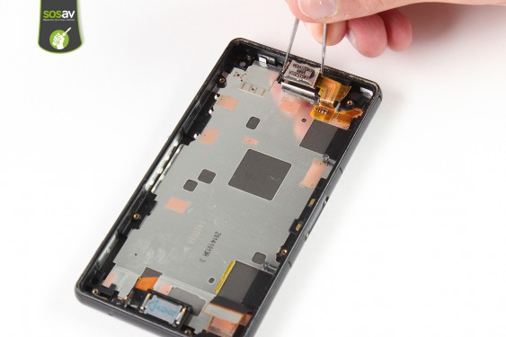

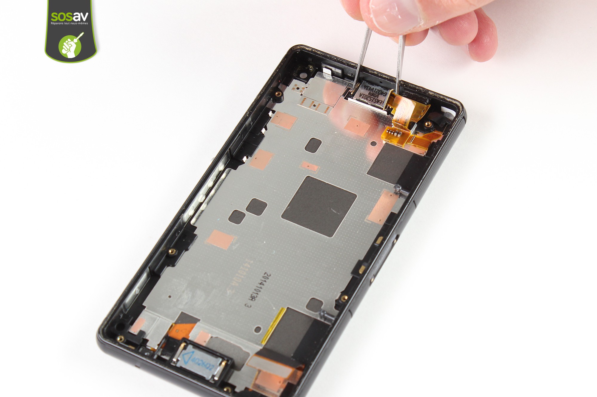

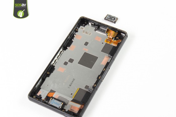

A l'aide d'un séche-cheveux, réchauffez la partie encadrée en rouge durant 30 a 45 secondes.Sous cette partie, ce situe le haut-parleur interne.
Etape 26
Saisissez puis retirez le haut-parleur interne avec la pince.Le haut-parleur interne de votre Xperia Z3 Compact est désormais démonté.

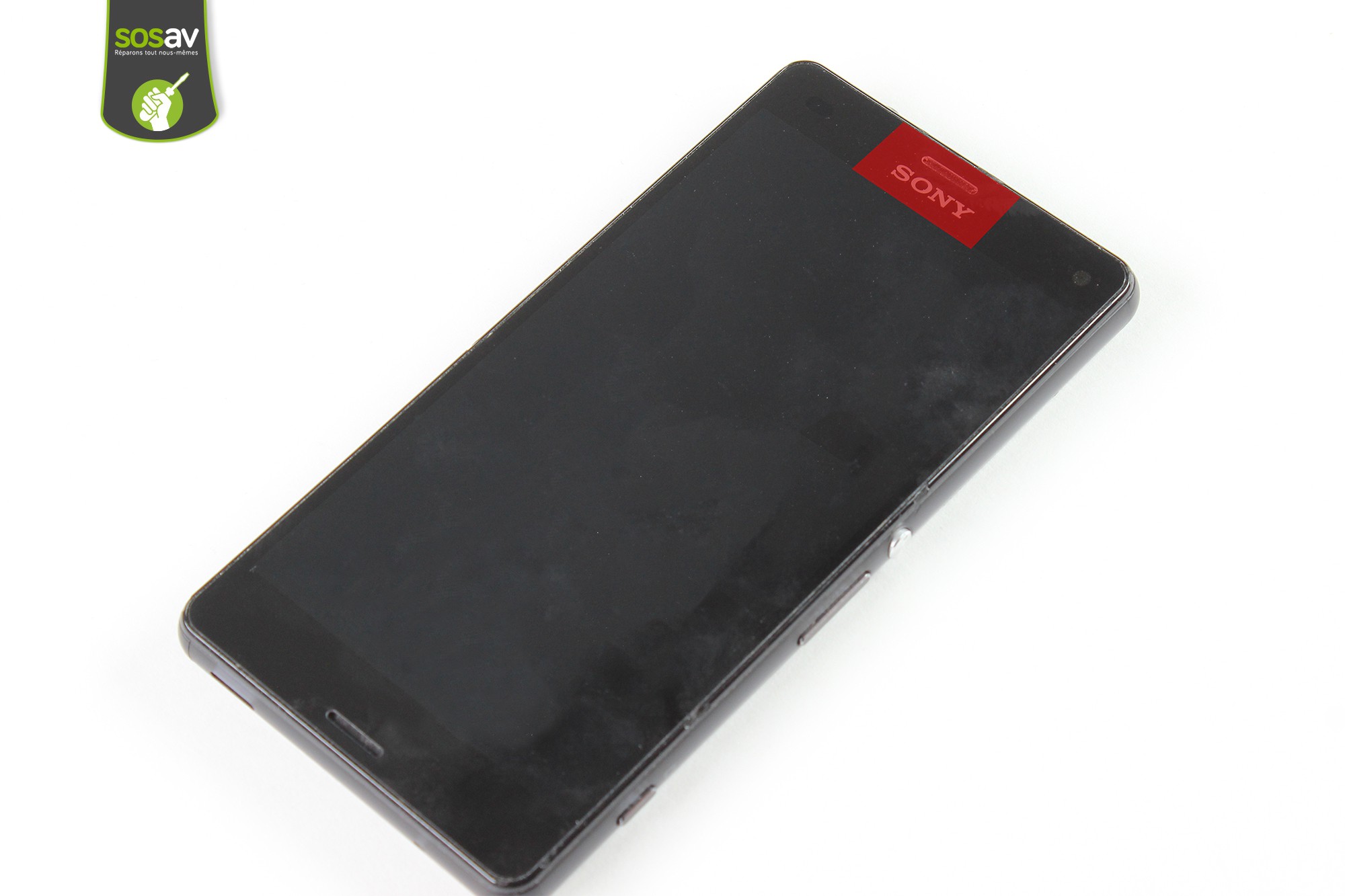

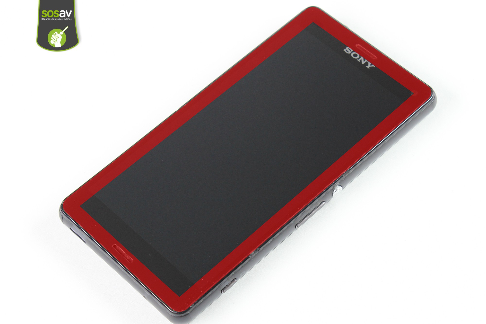

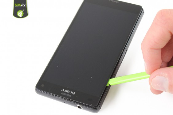

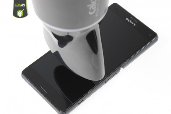

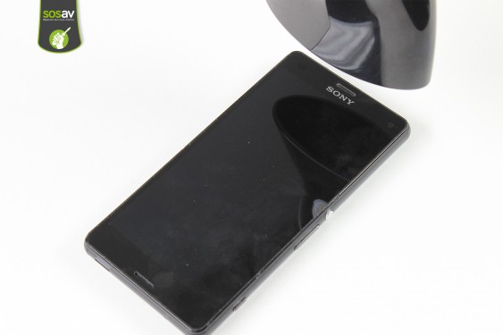

Afin de décoller l'écran, il est nécessaire de chauffer les zones encadrées en rouge sur la photo numéro 1 de cette étape.Munissez-vous d'un sèche-cheveux et rechauffez l'écran durant une à deux minutes.
Etape 28

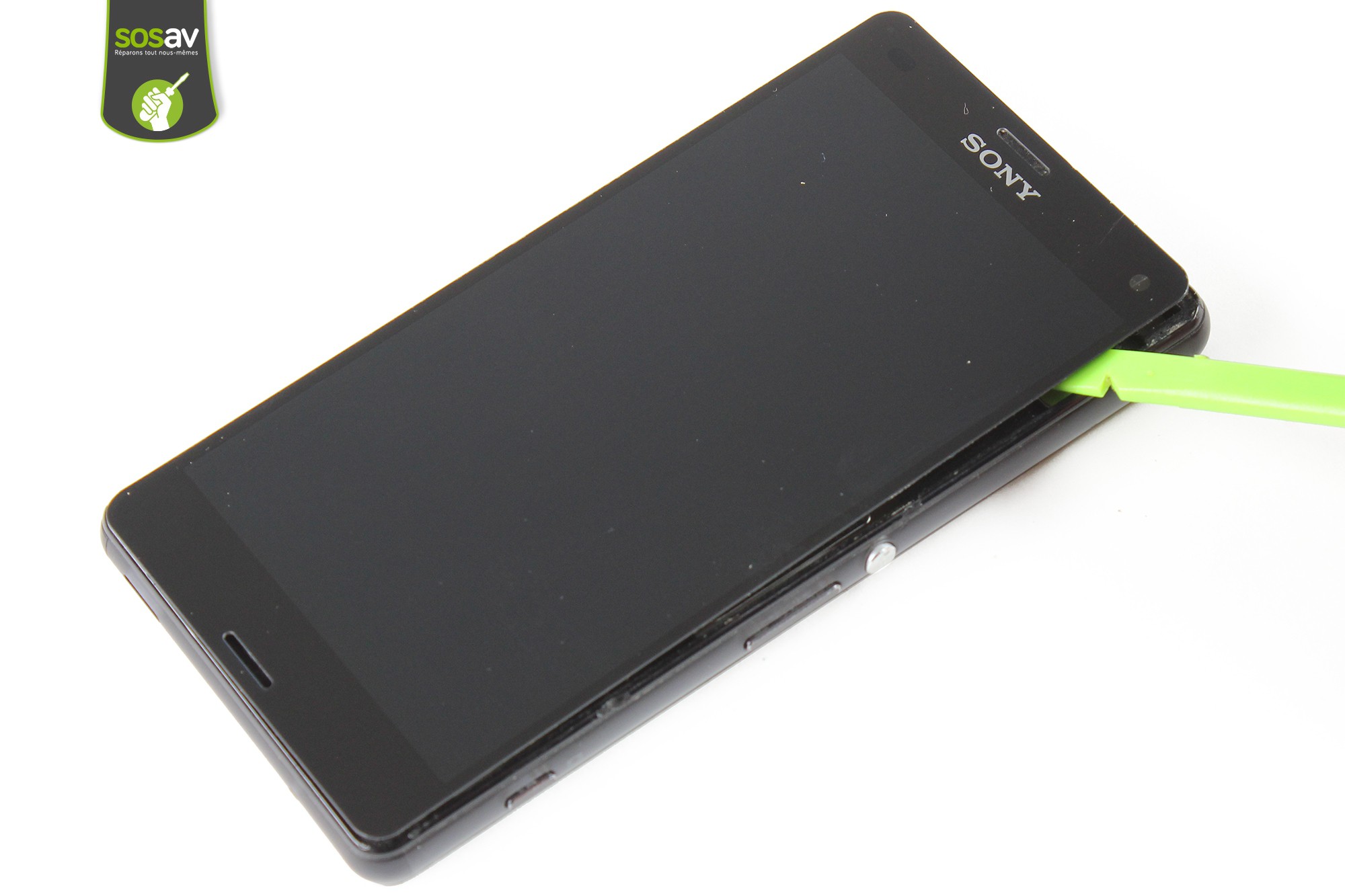

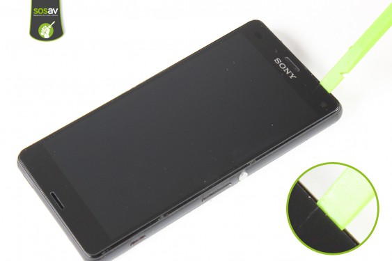

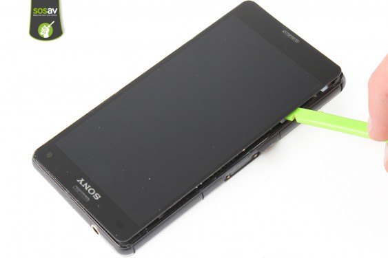

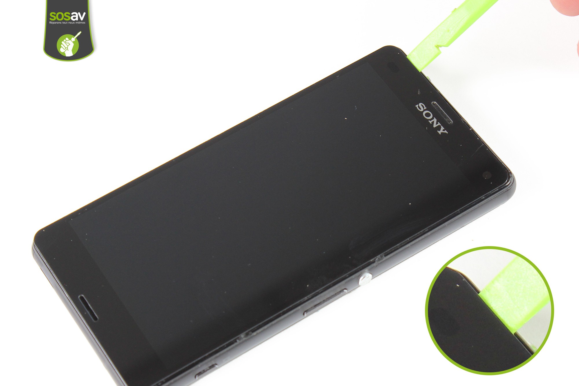

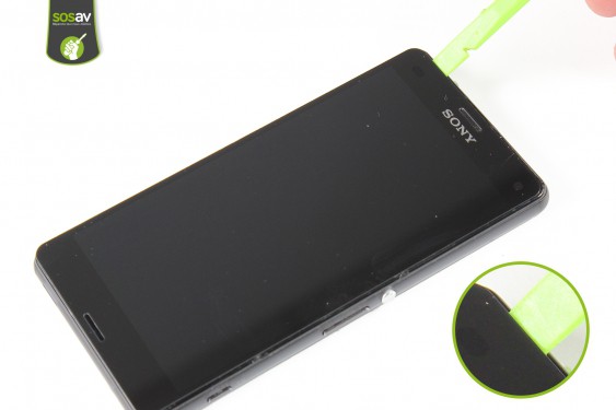

Insérez la spatule en nylon dans l'interstice écran-châssis externe puis glissez-la vers la droite.
Etape 29
Poursuivez en faisant glisser la spatule de chaque côté du téléphone délicatement et en faisant levier afin de décoller l'écran.Si l'écran ne se décolle pas ou se décolle mal, n'hésitez pas à réchauffer davantage avec le sèche-cheveux.
Etape 30

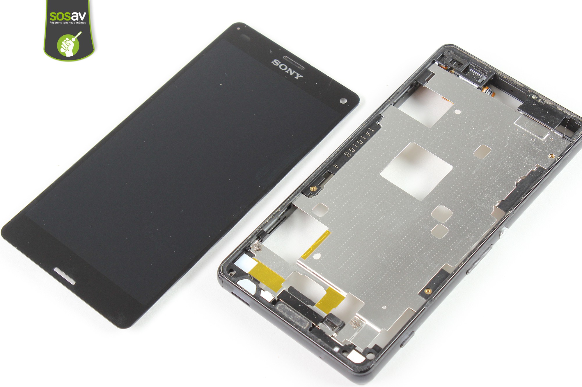

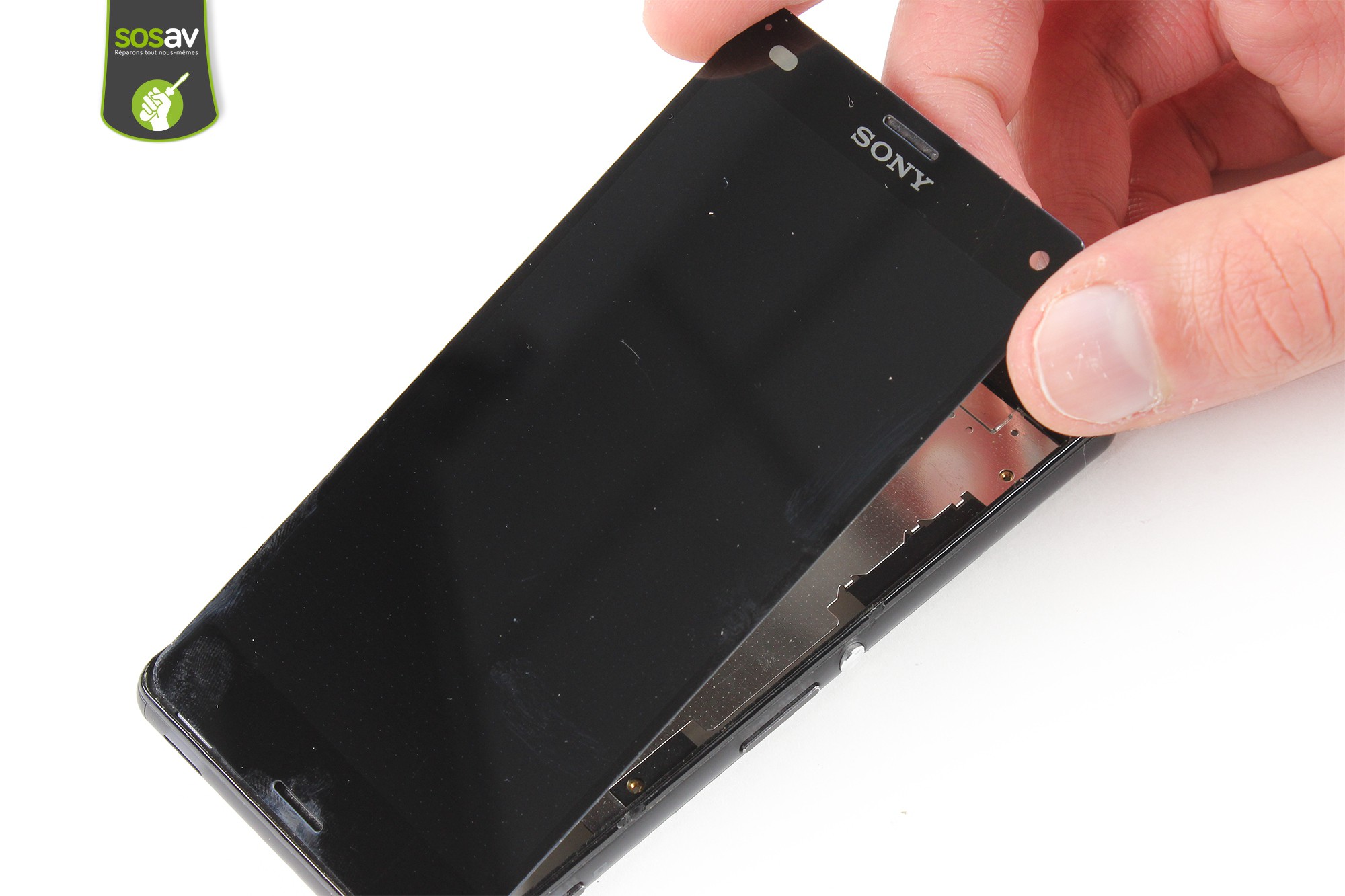

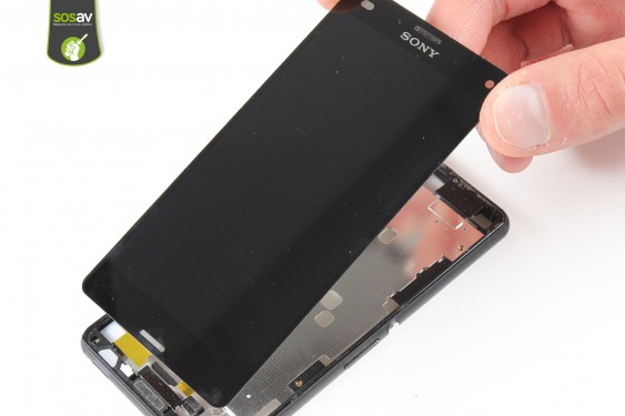

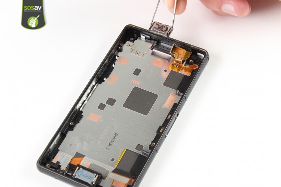

Soulevez ensuite délicatement l'écran puis procédez à son retrait.
Etape 31
L'écran complet de votre Xperia Z3 Compact est désormais démonté.En cas d'écran cassé ou autres, optez pour un nouvel écran complet.
