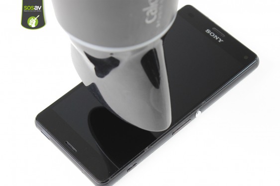

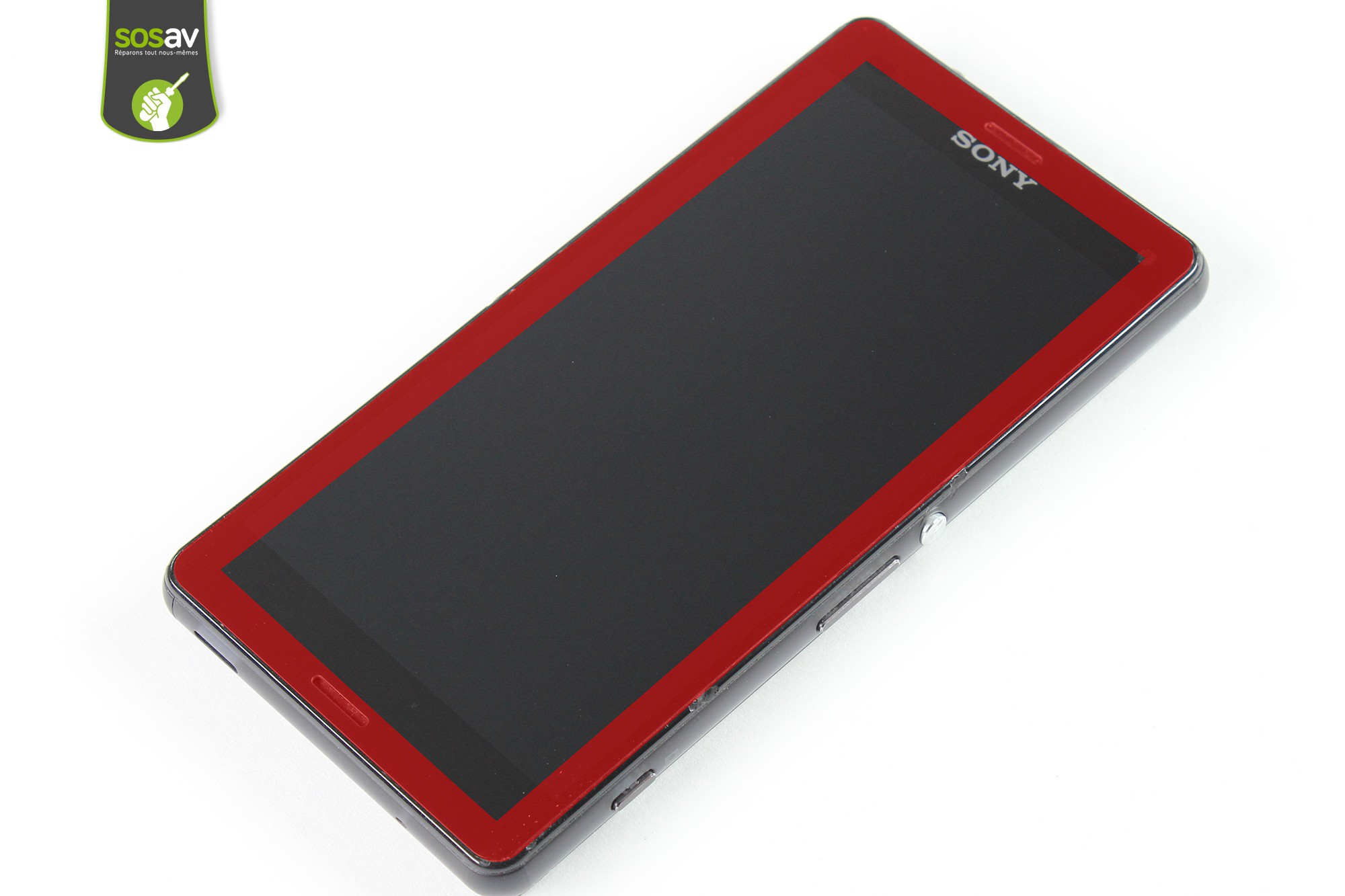

Afin de décoller l'écran, il est nécessaire de chauffer les zones encadrées en rouge sur la photo numéro 1 de cette étape.Munissez-vous d'un sèche-cheveux et rechauffez l'écran durant une à deux minutes.

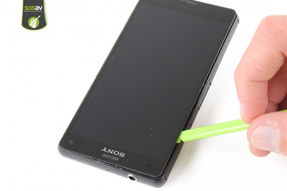

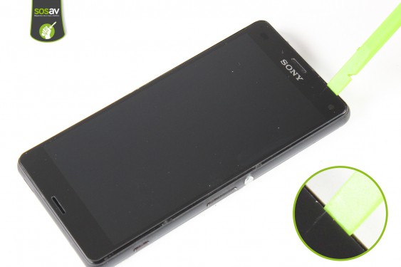

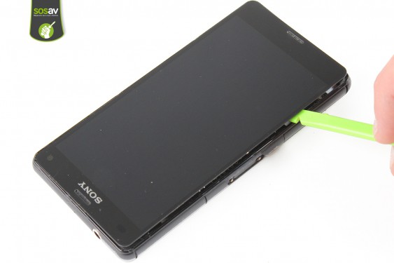

Insérez la spatule en nylon dans l'interstice écran-châssis externe puis glissez-la vers la droite.
Etape 27

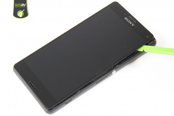

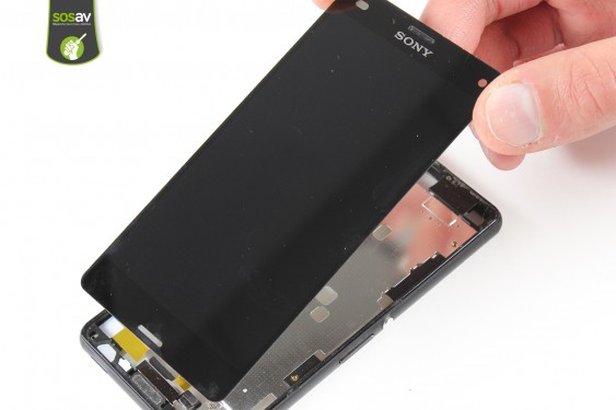

Poursuivez en faisant glisser la spatule de chaque côté du téléphone délicatement et en faisant levier afin de décoller l'écran.Si l'écran ne se décolle pas ou se décolle mal, n'hésitez pas à réchauffer davantage avec le sèche-cheveux.
Etape 28

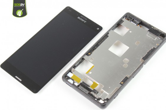

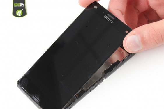

Soulevez ensuite délicatement l'écran puis procédez à son retrait.L'écran complet de votre Xperia Z3 Compact est désormais démonté.

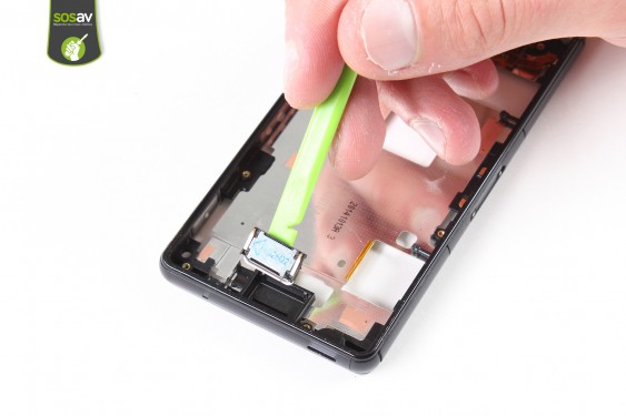

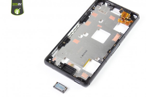

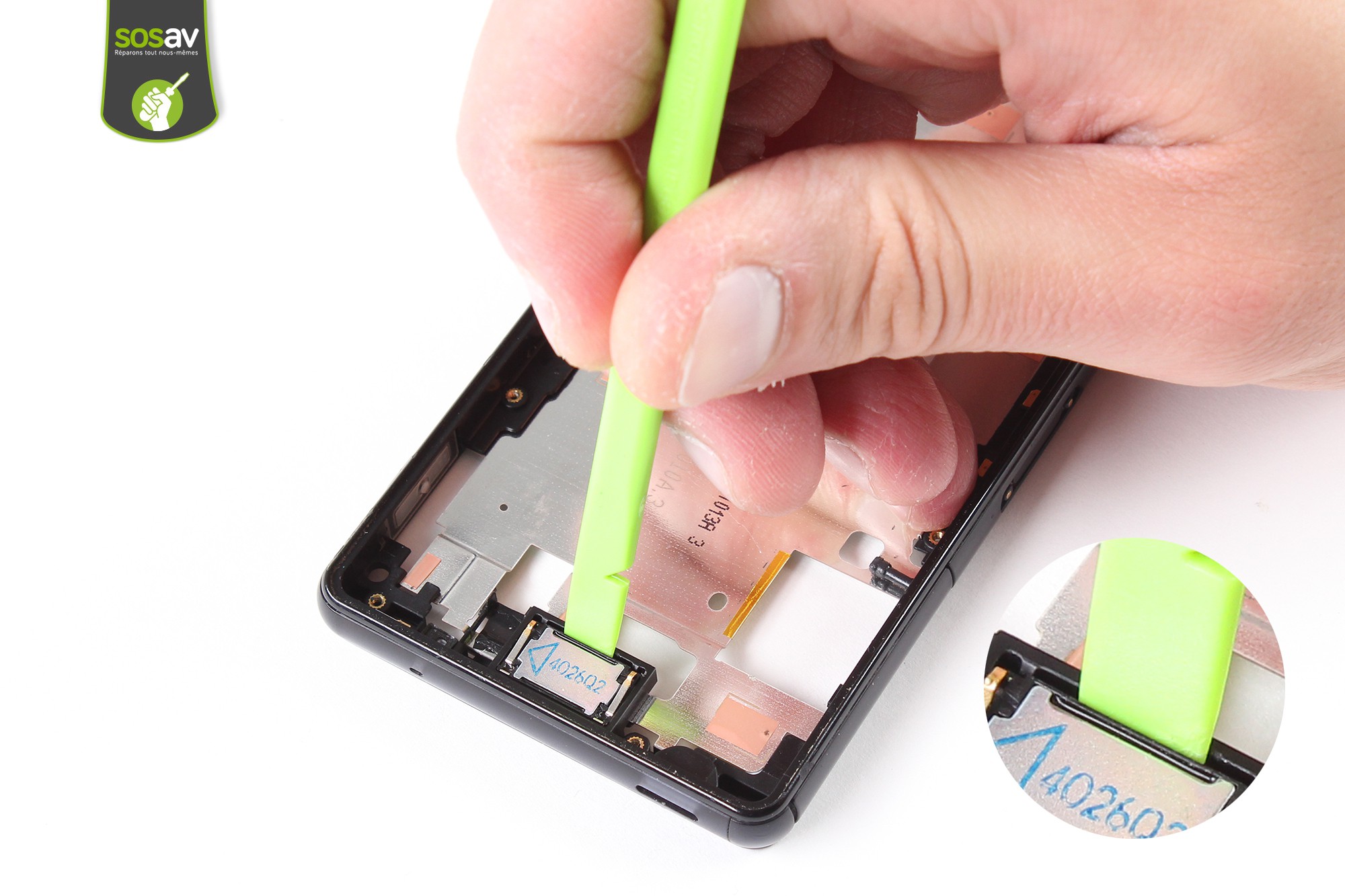

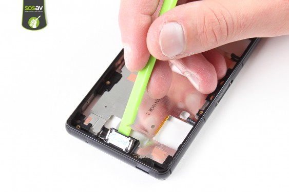

Reprenez la spatule en nylon pour décoller et retirer le haut-parleur externe.Le haut-parleur externe est désormais démonté.

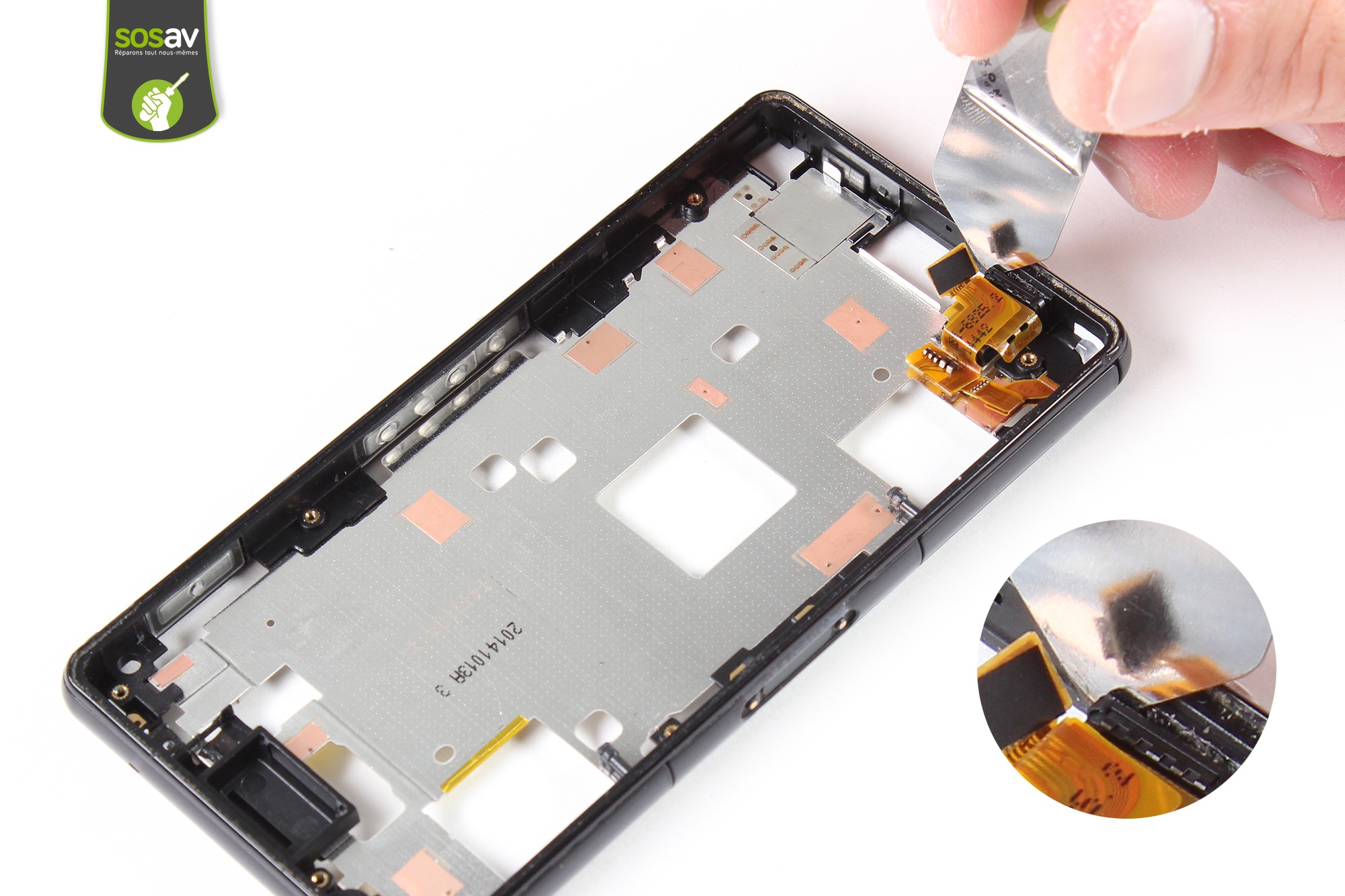

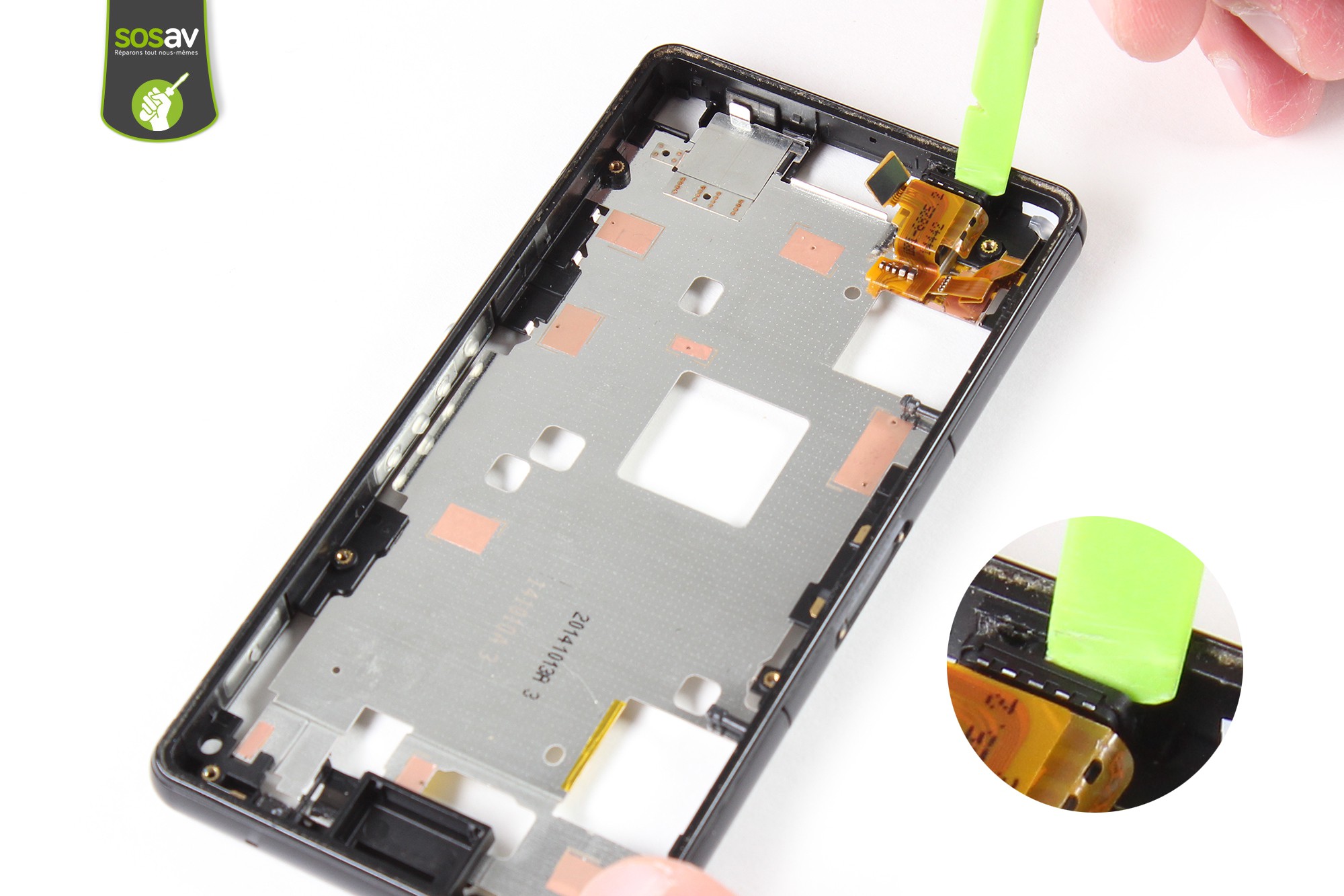

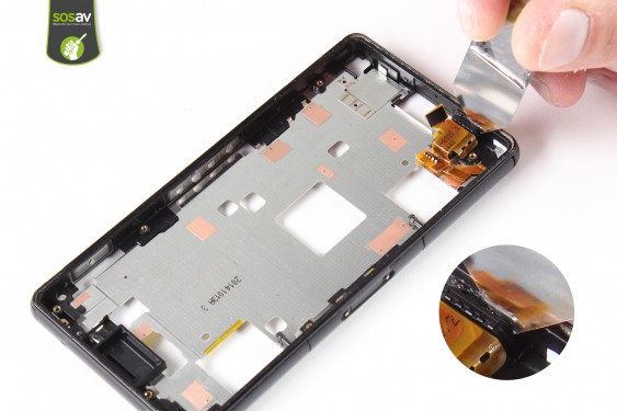

Servez-vous à nouveau de la spatule iSesamo afin de décoller la partie supérieure de la prise jack / capteur proximité.
Etape 31

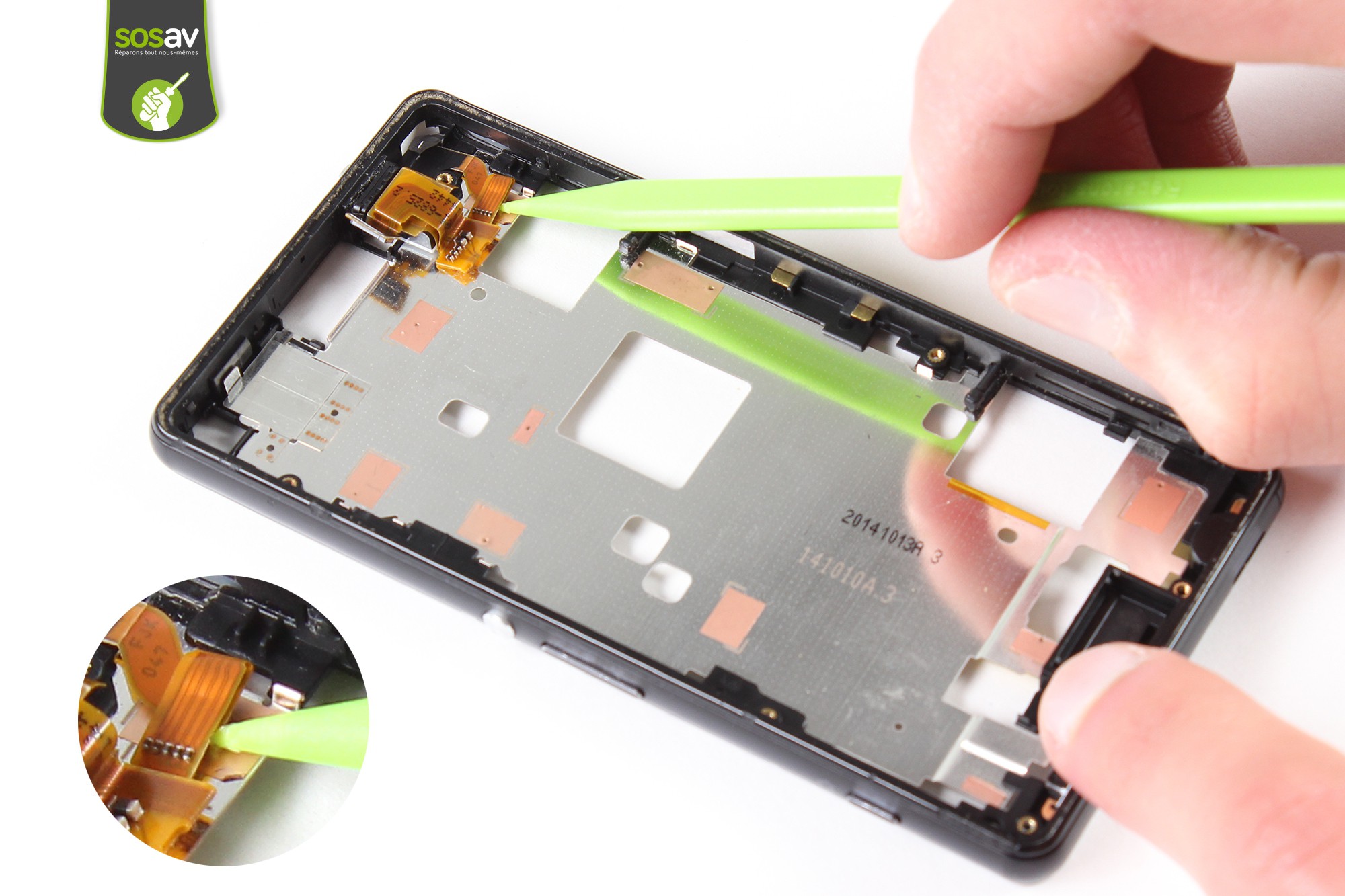

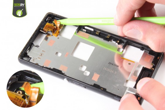

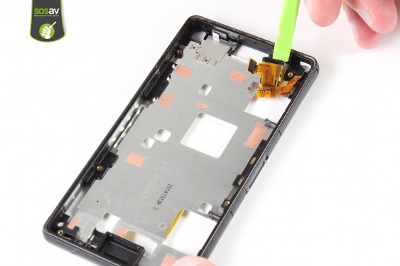

Avec la pointe de la spatule en nylon, décollez la partie droite de l'ensemble prise jack / capteur proximité.Passez la pointe de la spatule sous la nappe afin de la décoller lentement.
Etape 32

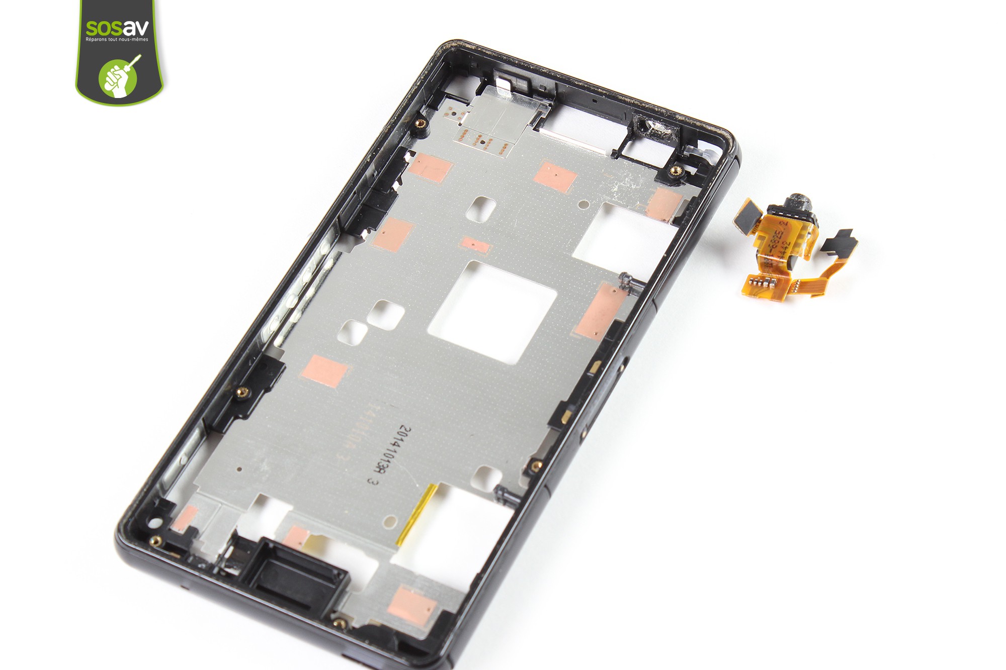

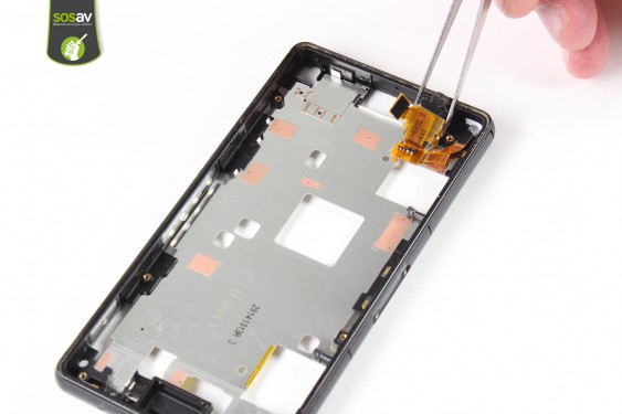

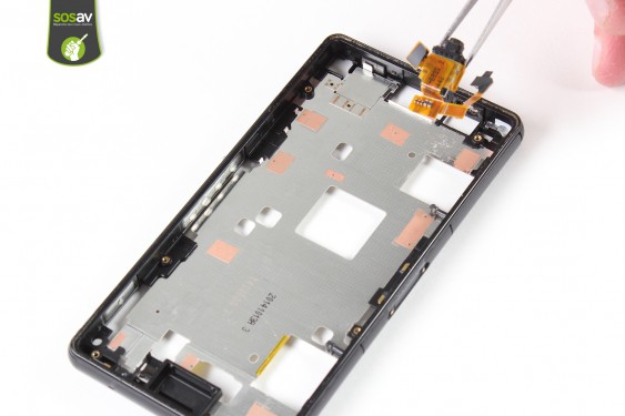

Sortez la prise jack hors de son logement à l'aide de la spatule en nylon.Procédez ensuite à son retrait en utilisant la pince.
Etape 33
Le châssis externe de votre Xperia Z3 compact est désormais démonté.En cas de châssis tordu ou abîmé, remplacez-le par un châssis neuf.
