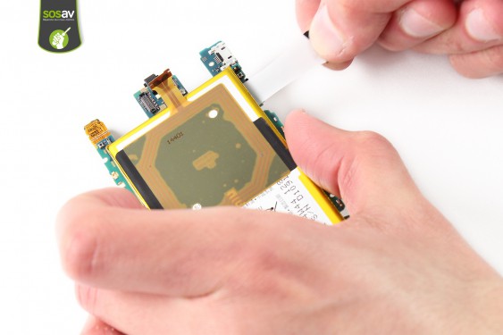

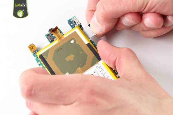

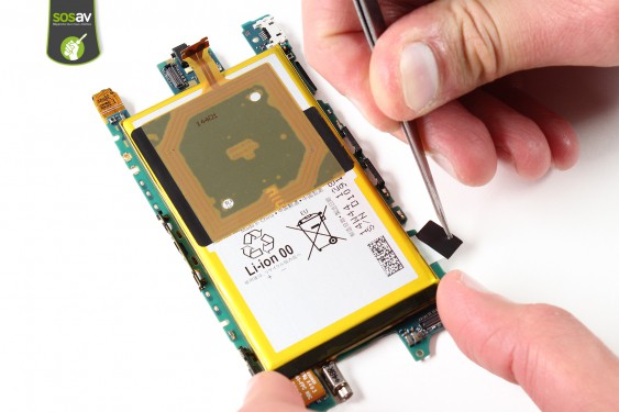

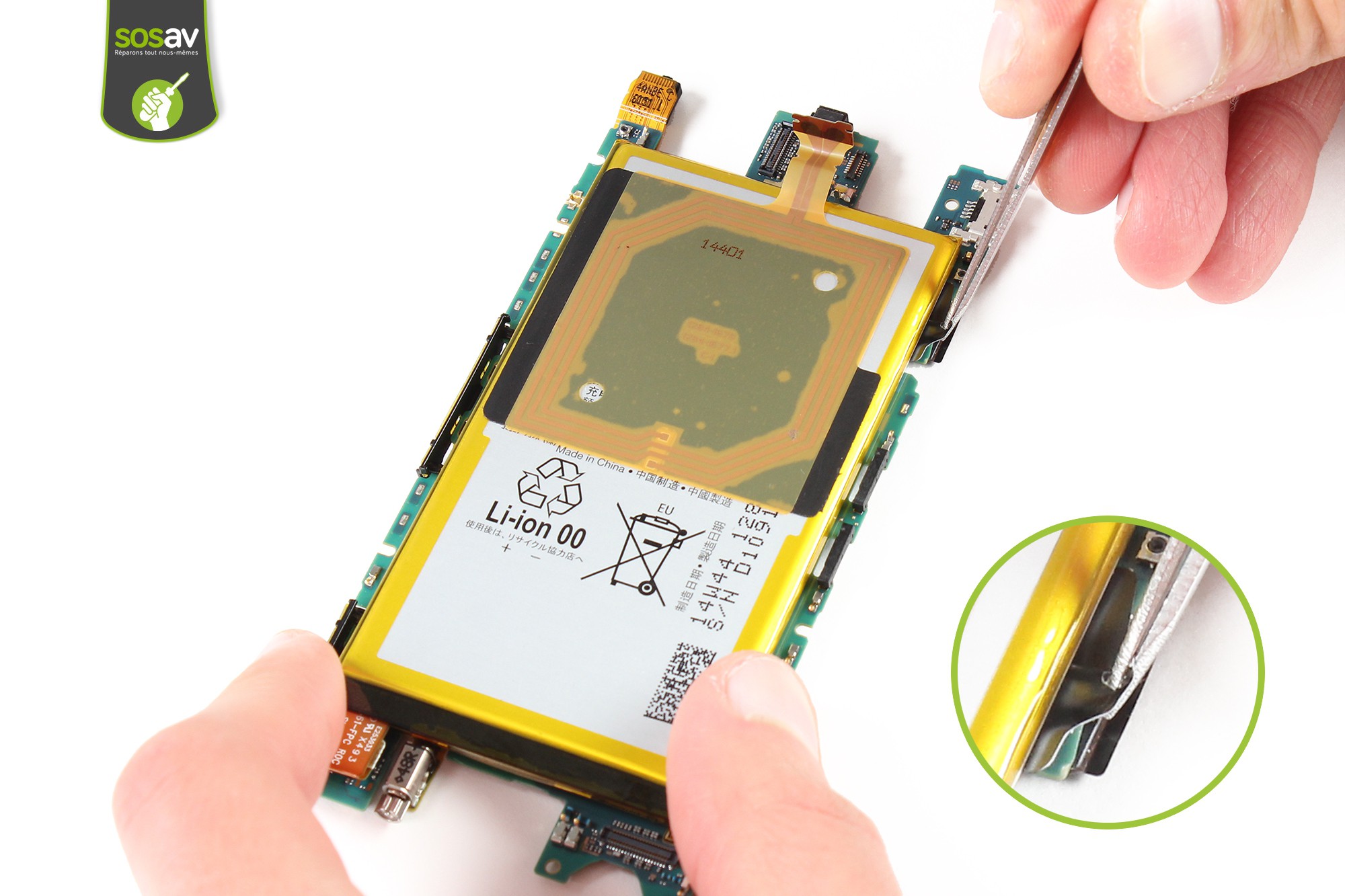

Deux adhésifs servent à maintenir la batterie.A l'aide de la pince, commencez par tirer le premier adhésif.Saisissez-le puis tirez dessus délicatement afin de le retirer.
Etape 26

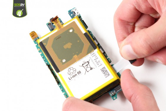

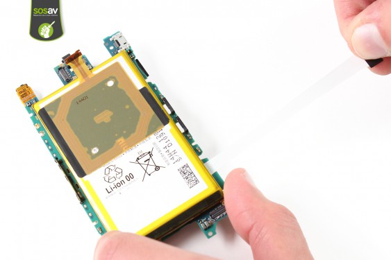

Saisissez ensuite l'adhésif inférieur à l'aide de la pince puis tirez dessus petit à petit afin de le décoller.
Etape 27

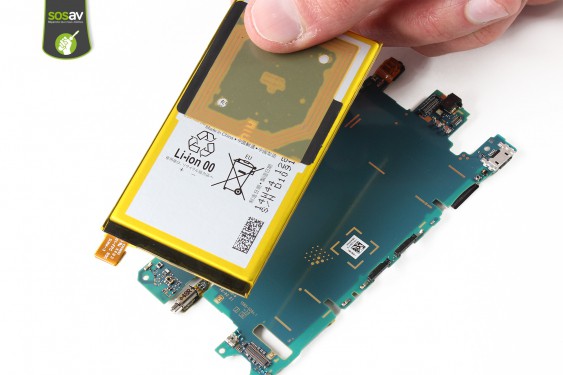

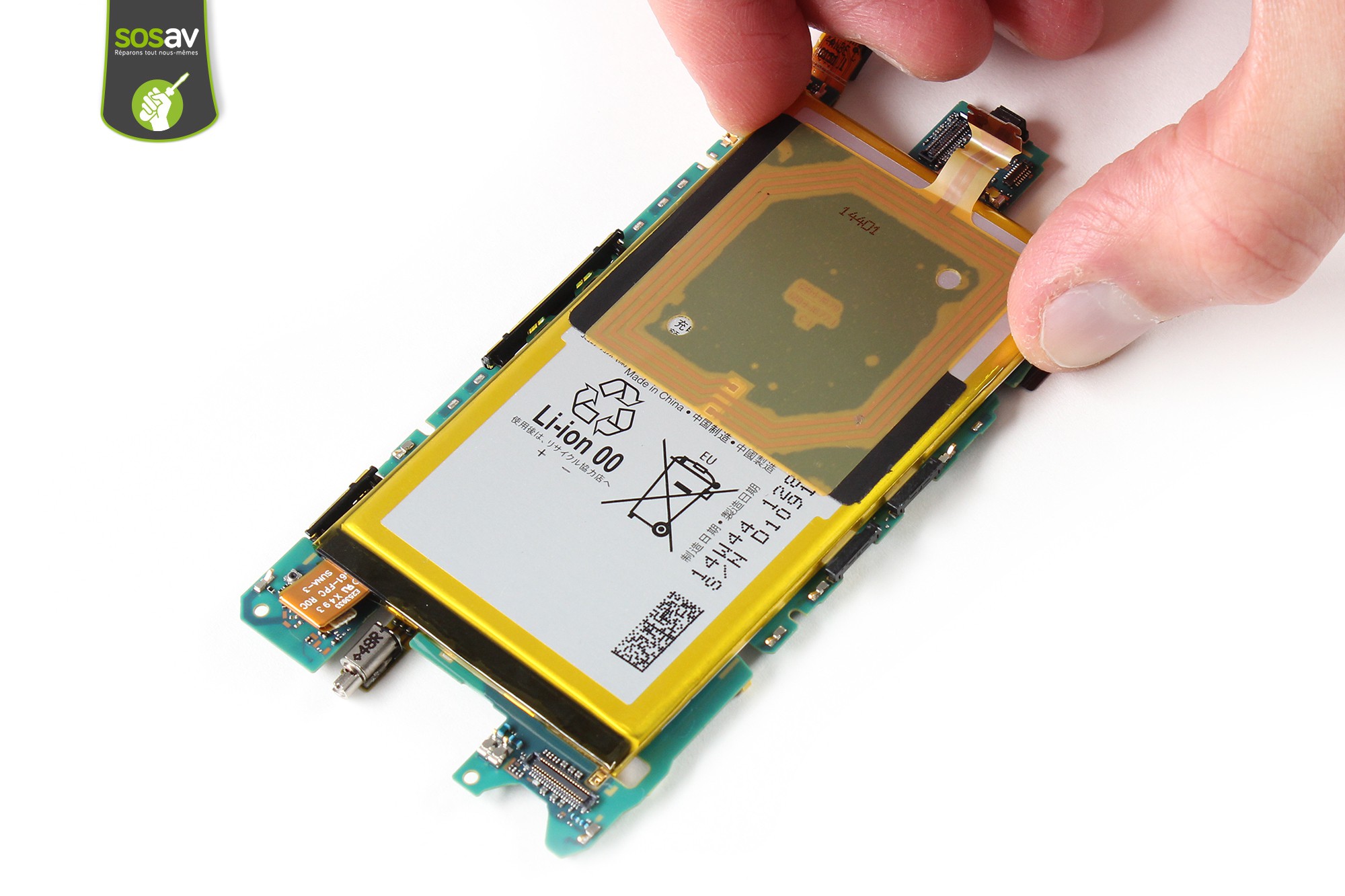

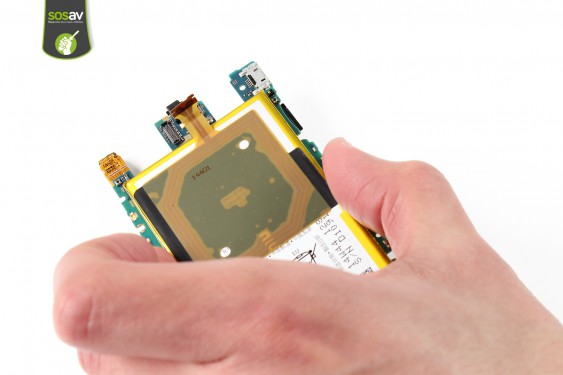

Saisissez la batterie puis procédez à son retrait.La batterie de votre Xperia Z3 Compact est désormais démontée.

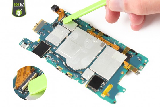

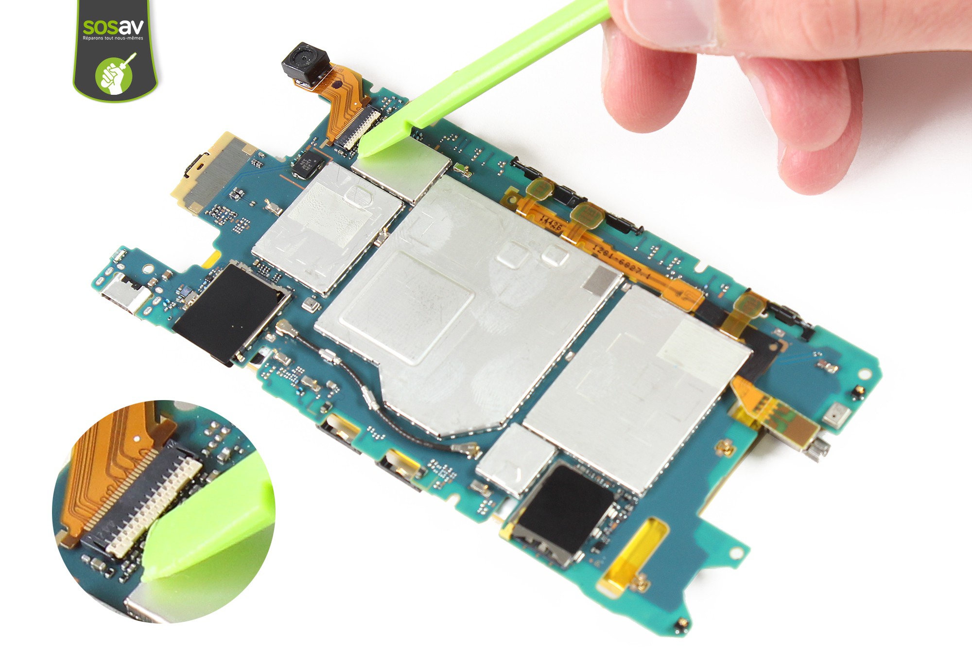

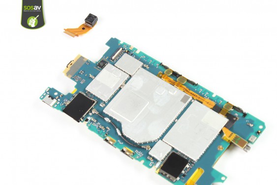

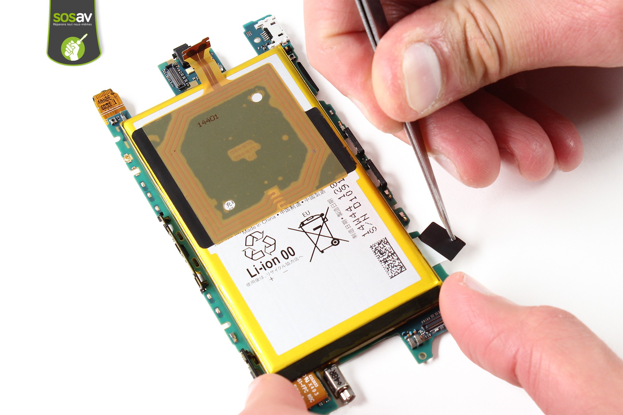

Utilisez la spatule en nylon afin de déverrouiller le connecteur de la camera avant.Procédez ensuite à son retrait.
Etape 29

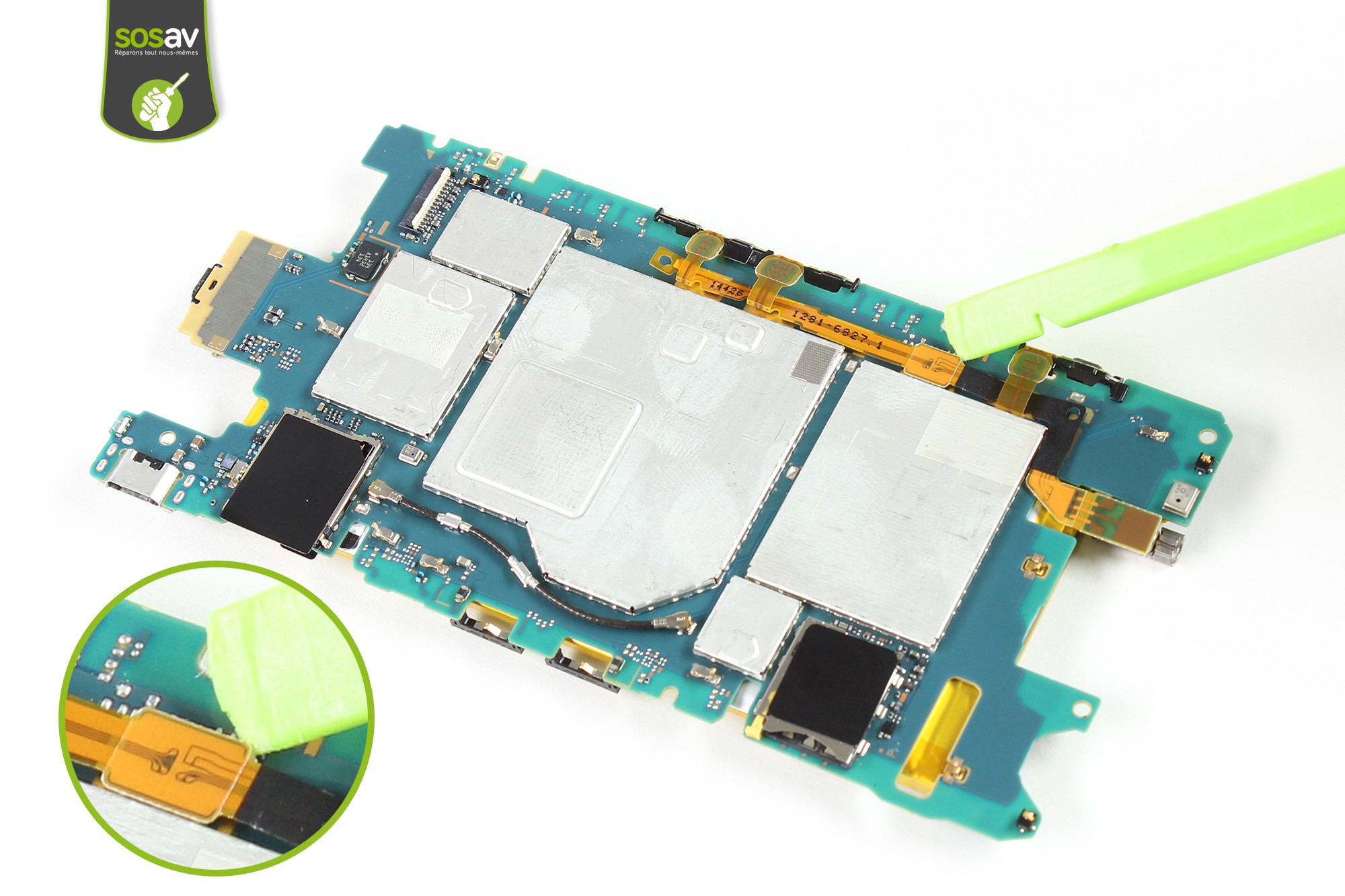

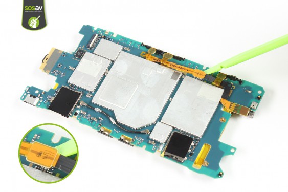

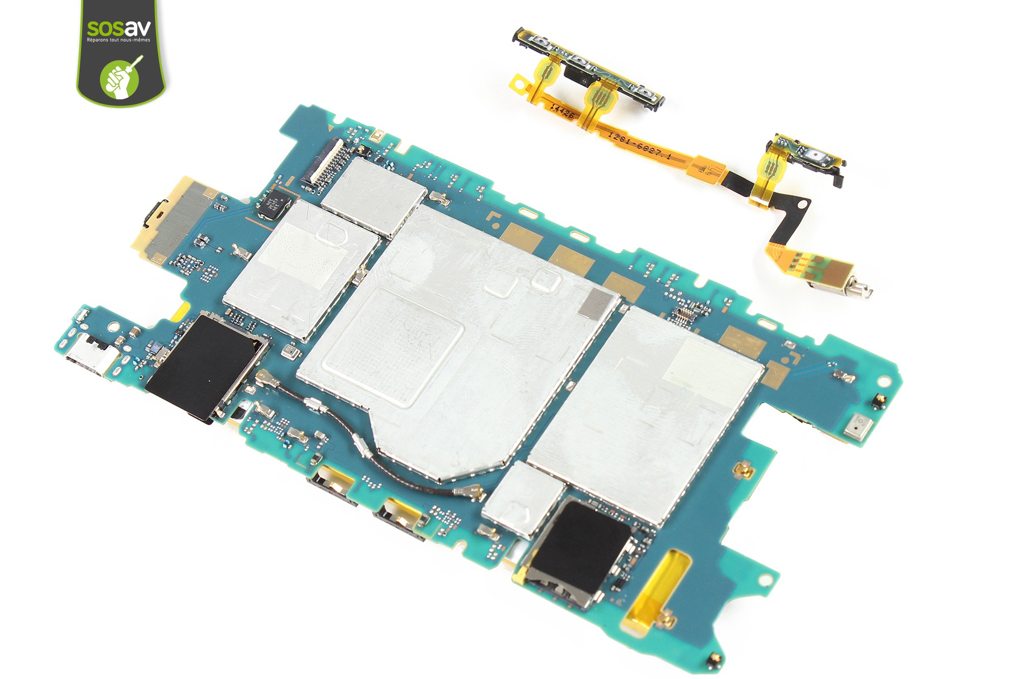

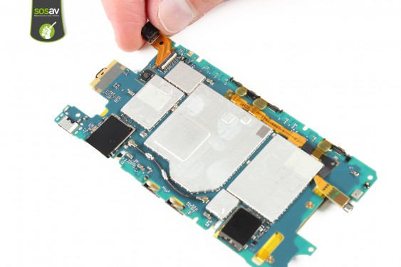

A l'aide de la spatule en nylon, déconnectez ensuite la nappe boutons volume/vibreur.
Etape 30

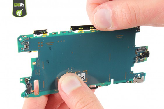

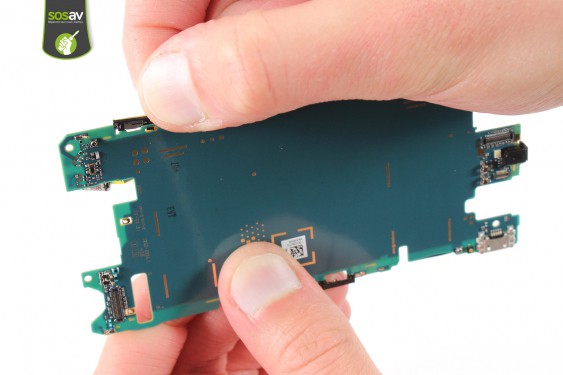

Déclipsez ensuite les boutons latéraux en faisant basculer en arrière les éléments plastiques comme indiqué sur les photos de cette étape.

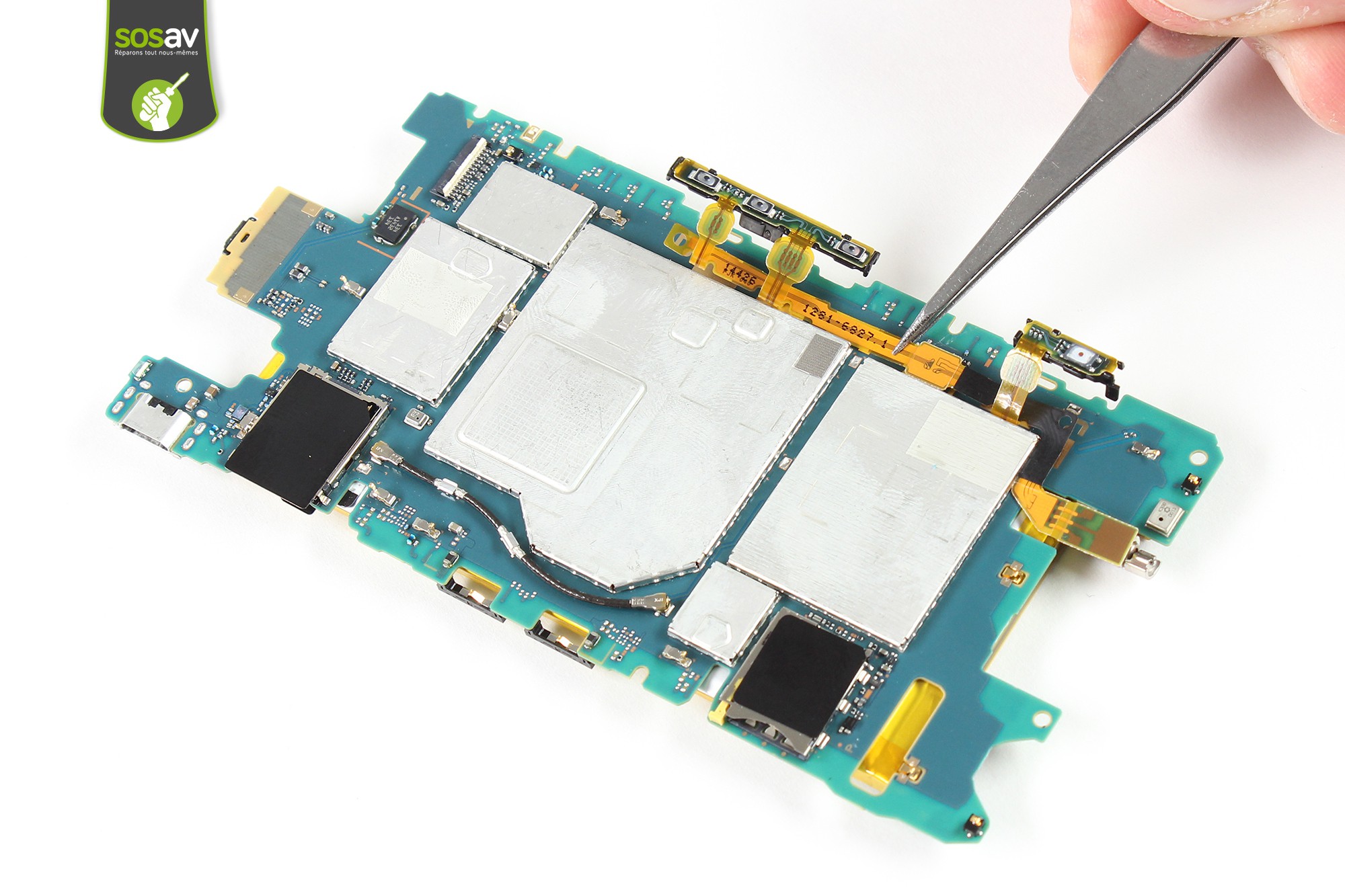

Etape 31

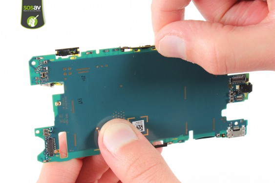

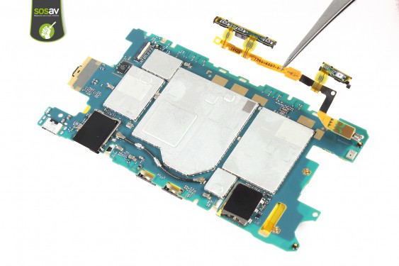

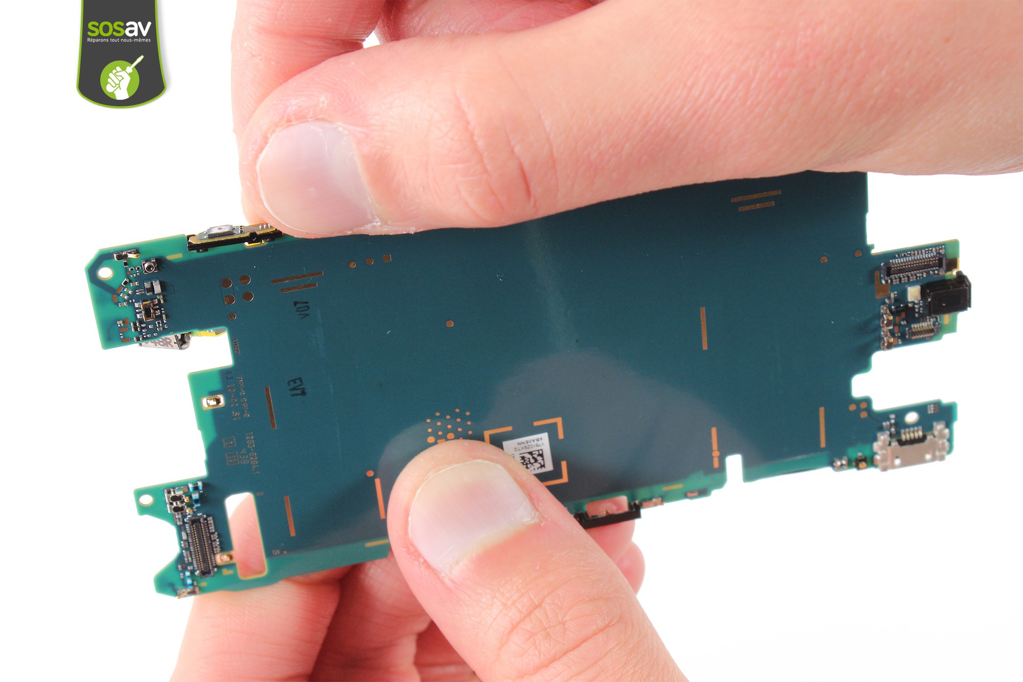

Saissez ensuite la nappe à l'aide d'une pince, puis retirez-la.

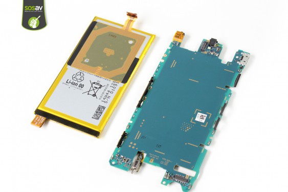

Etape 32
La carte mère de votre Xperia Z3 compact est désormais démontée.Procédez à son remplacement par une carte mère neuve si cela est nécessaire.
