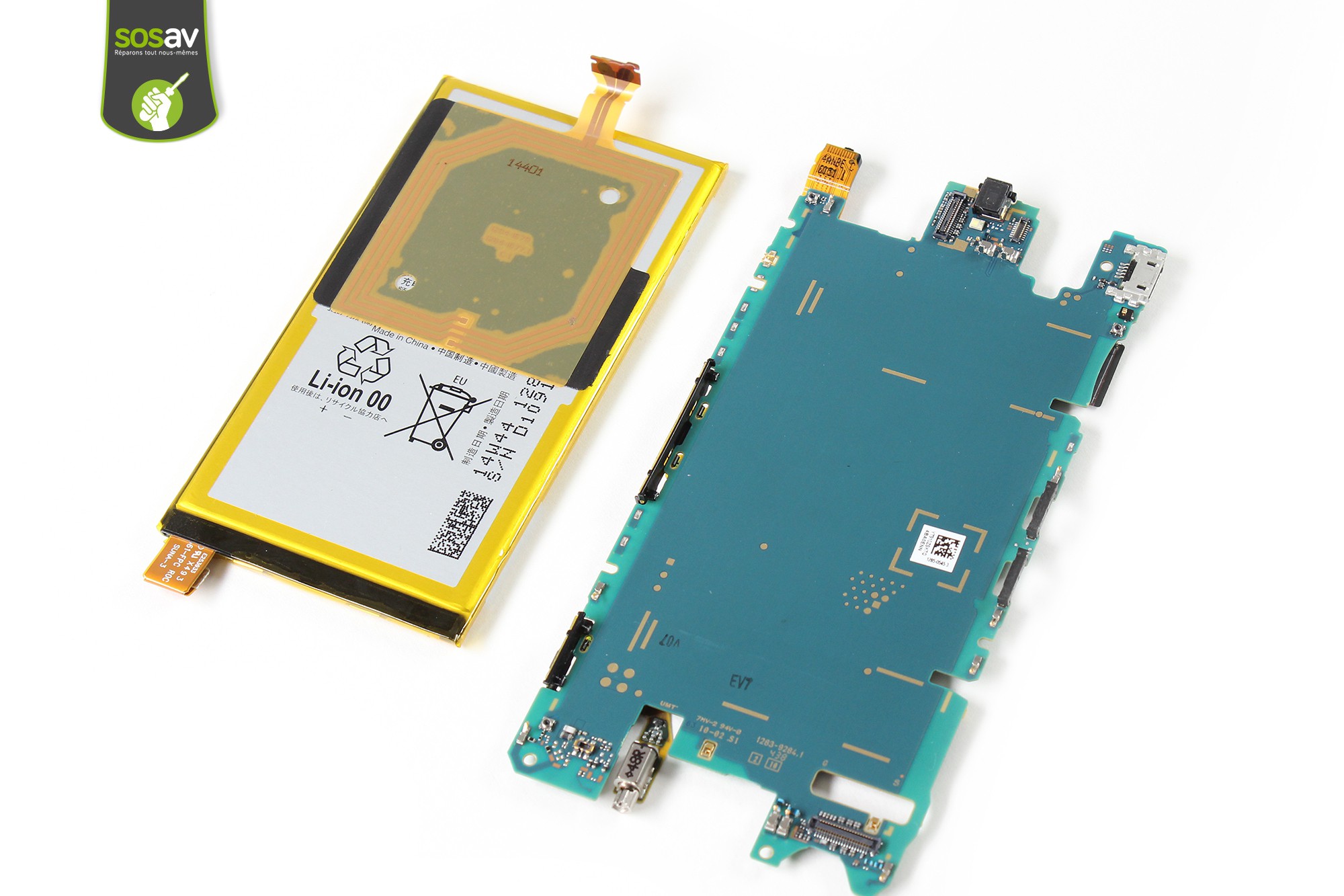

Insérez de nouveau la spatule iSesamo sur le côté du téléphone (entre la carte mère et le châssis) puis faites très délicatement levier afin de soulever la carte mère.Saisisssez délicatement la carte mère puis tirez-la vers vous d'environ 1cm.
Etape 24
La nappe de liaison de l'écran retient la carte mère.Aidez-vous de la spatule en nylon pour sortir la nappe puis procédez au retrait de la carte mère.
Etape 25
Deux adhésifs servent à maintenir la batterie.A l'aide de la pince, commencez par tirer le premier adhésif.Saisissez-le puis tirez dessus délicatement afin de le retirer.
Etape 26
Saisissez ensuite l'adhésif inférieur à l'aide de la pince puis tirez dessus petit à petit afin de le décoller.
Etape 27
Saisissez ensuite la batterie puis procédez à son retrait.
Etape 28
La batterie de votre Xperia Z3 Compact est désormais démontée.En cas de problème de charge, optez pour une nouvelle batterie.
