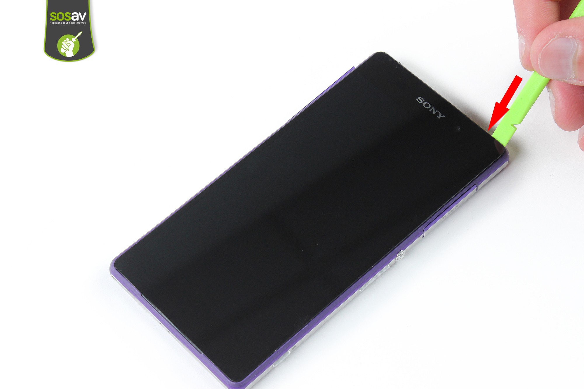

A l'aide d'un sèche-cheveux, rechauffez la façade arrière durant une minute.Cette opération a pour but de faire fondre la colle sur les bords retenant la façade arrière.
Insérez ensuite une spatule iSesamo dans l'interstice de la façade arrière puis, tout en remontant vers le haut, faites très délicatement levier afin de la décoller sur le côté droit.
Poursuivez ensuite en répétant l'opération sur la partie supérieure, la partie gauche puis la partie inférieure de la vitre.
Soulevez ensuite la vitre arrière puis procédez à son retrait.La vitre arrière Xperia Z2 est désormais démontée.

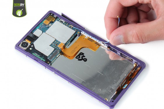

Dévissez ensuite la vis entourée en rouge servant à maintenir la carte de l'antenne GSM.
Déconnectez le câble d'interconnexion sur la partie basse puis déconnectez ensuite le vibreur.

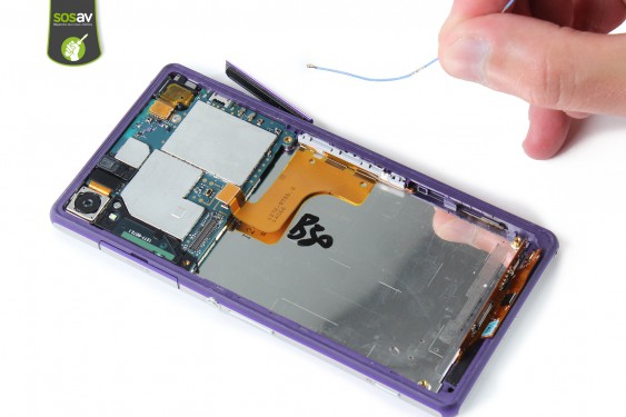

Saisissez le bloc antenne GSM puis retirez-le.

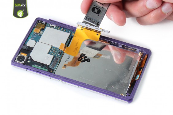

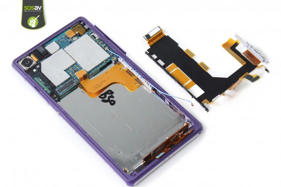

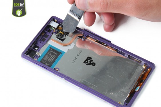

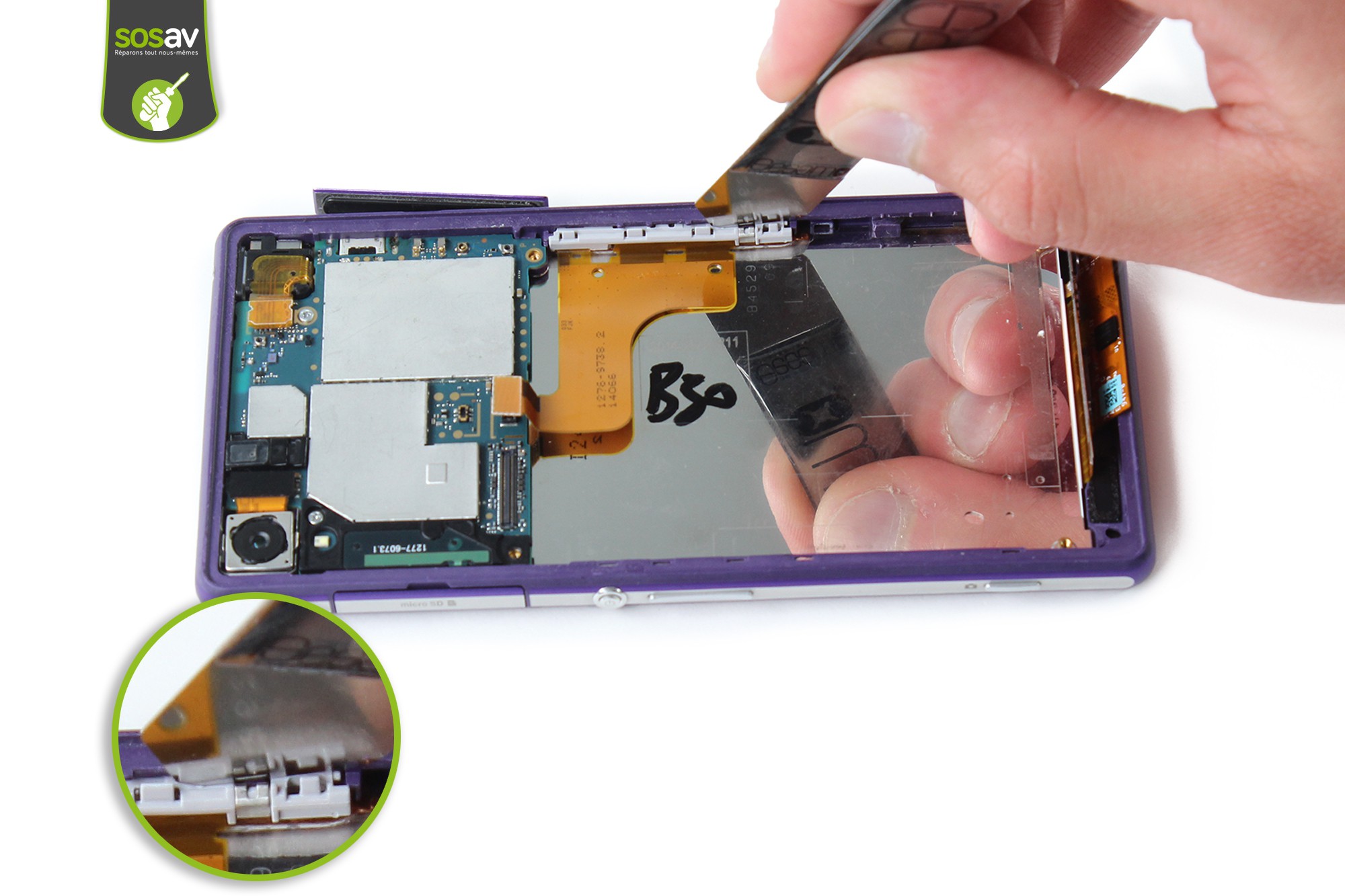

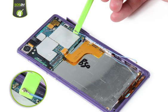

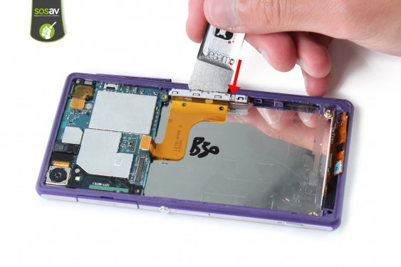

Utilisez la spatule iSesamo afin de déclipser le plastique de maintien sur la partie droite de la nappe power/volume/appareil photo.
Puis, déconnectez la nappe power/volume/appareil photo de la carte mère grâce à la spatule en nylon.

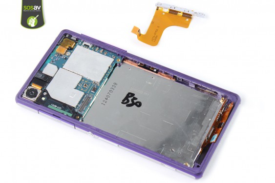

Reprenez la spatule iSesamo pour soulever délicatement la nappe.Déclipsez dans un second temps la partie secondaire de la nappe boutons power/volume/appareil photo.
Glissez ensuite la spatule iSesamo sous la nappe puis procédez à son retrait.La Nappe boutons power/volume/appareil photo de votre Xperia Z2 est désormais démontée.

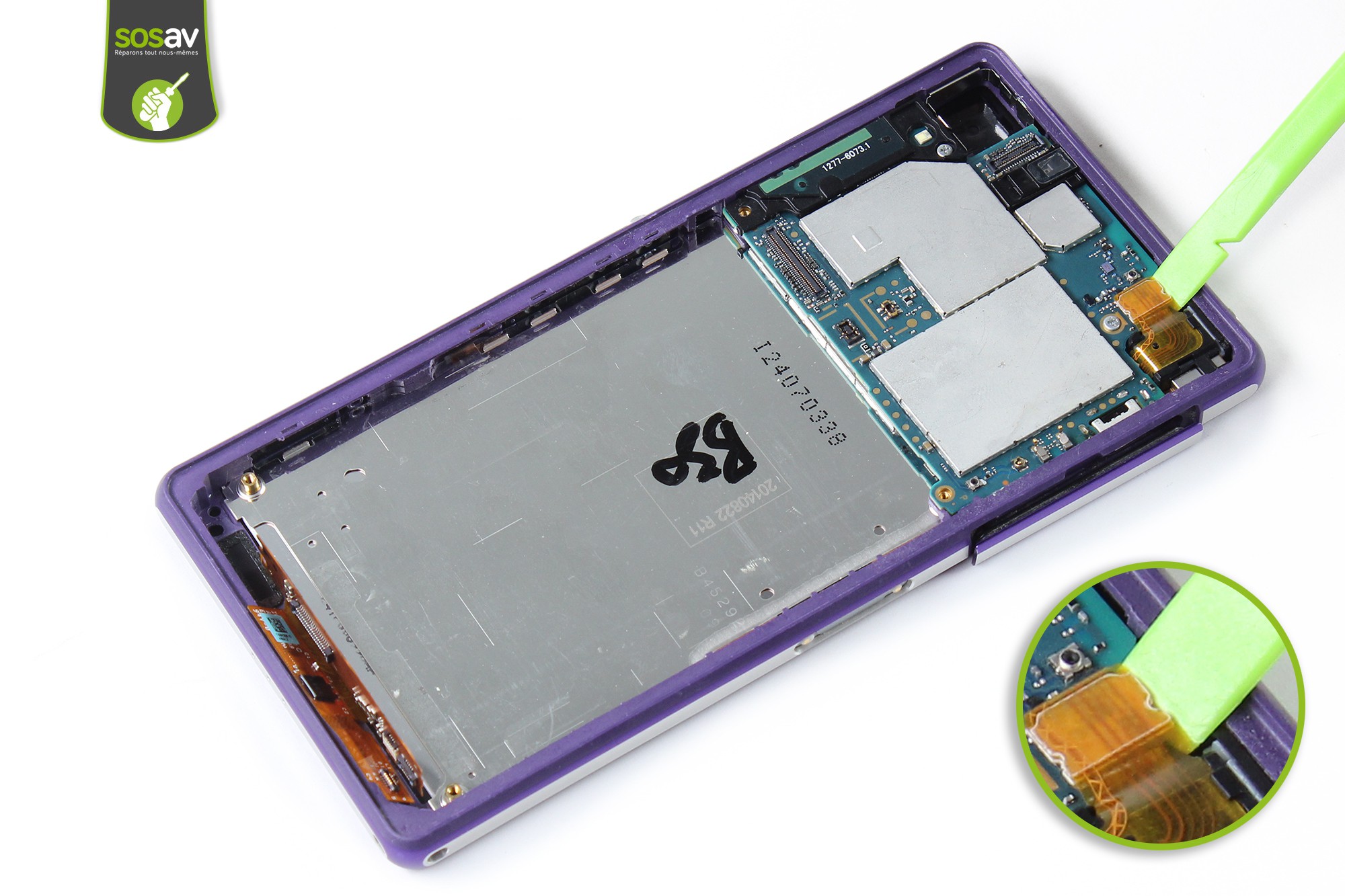

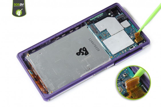

Déconnectez le câble d'interconnexion avec la spatule en nylon.Saisissez ensuite le câble et retirez le.
Le câble d'interconnexion est désormais démonté.

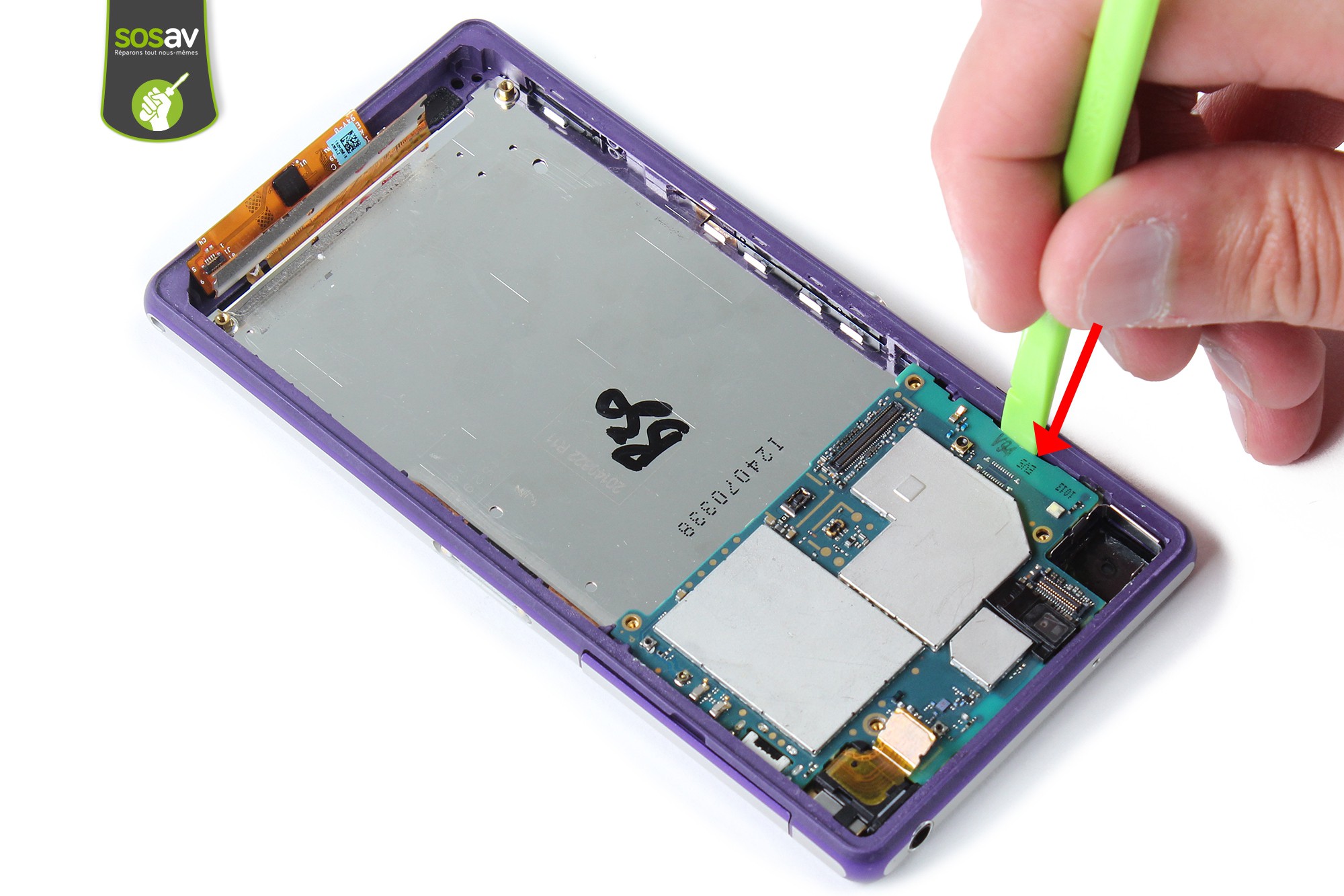

Utilisez la spatule en nylon pour déclipser la nappe de charge dock.Procédez à son retrait.

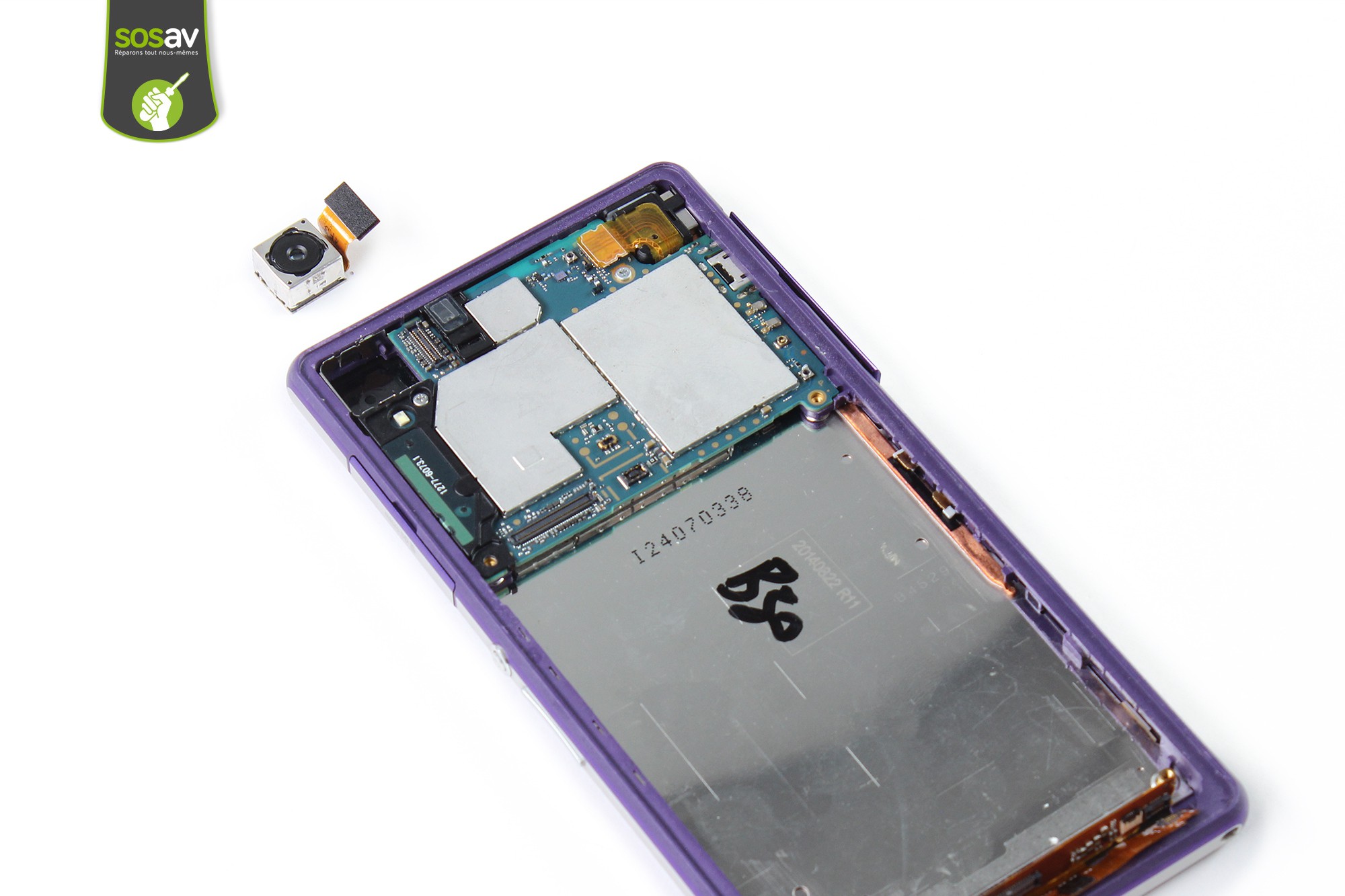

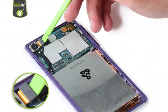

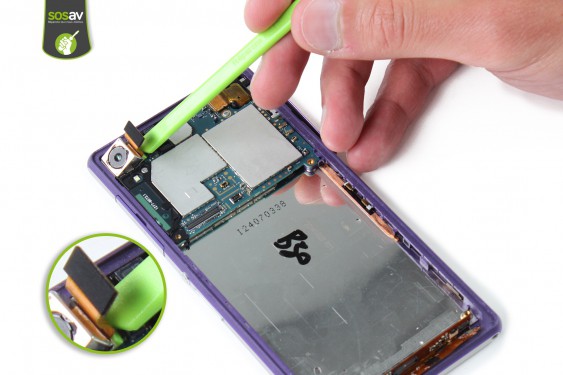

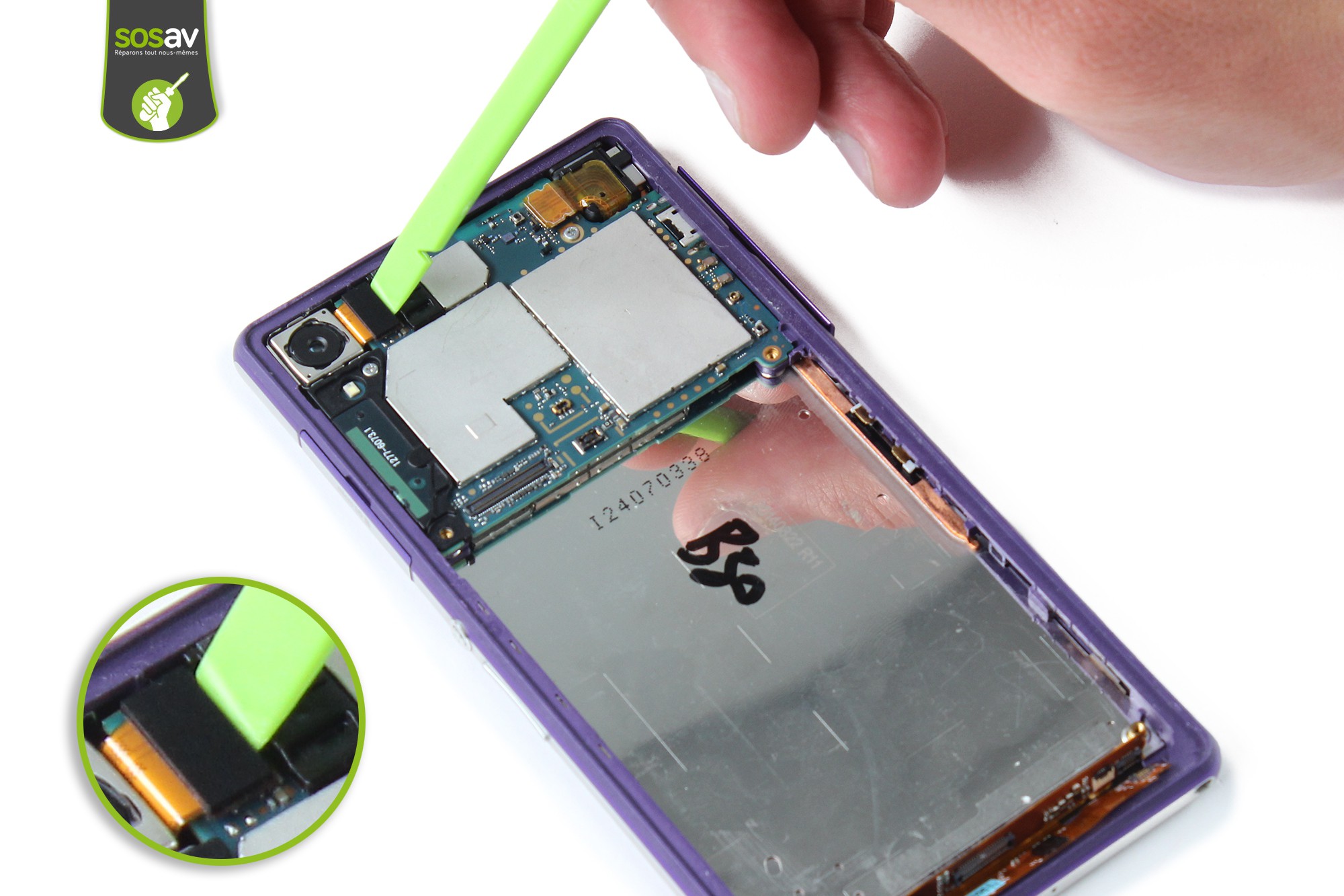

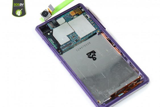

Déconnectez la caméra arrière avec la spatule en nylon, faites levier pour la sortir de son logement et procédez à son retrait.
La caméra arrière de votre Xperia Z2 est désormais démontée.

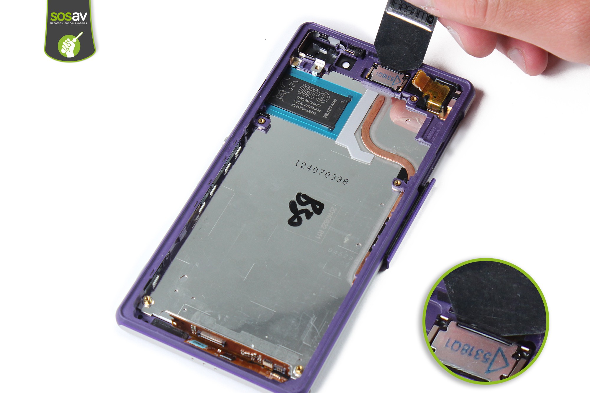

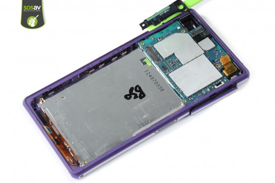

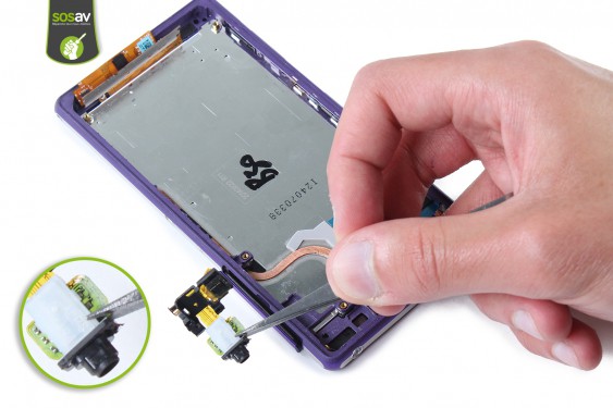

Déconnectez en vous aidant de la spatule en nylon, la nappe prise jack/capteur proximité et luminosité.

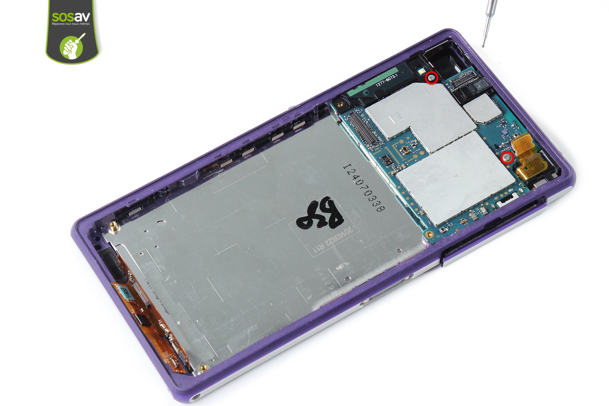

Dévissez ensuite avec un tournevis cruciforme les deux vis entourées en rouge servant à maintenir la carte mère.

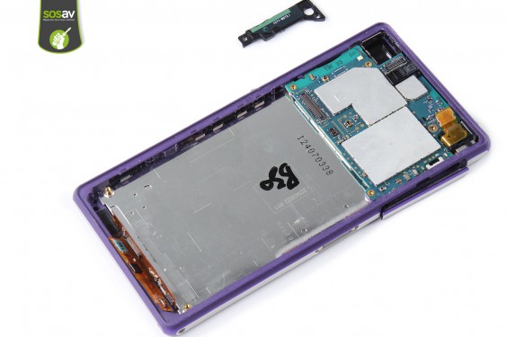

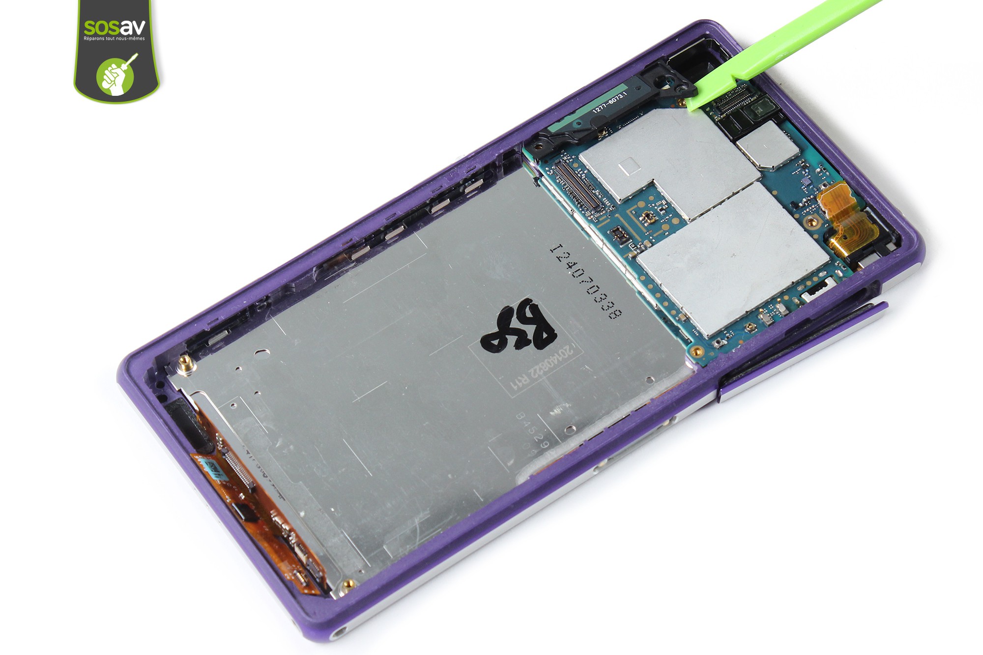

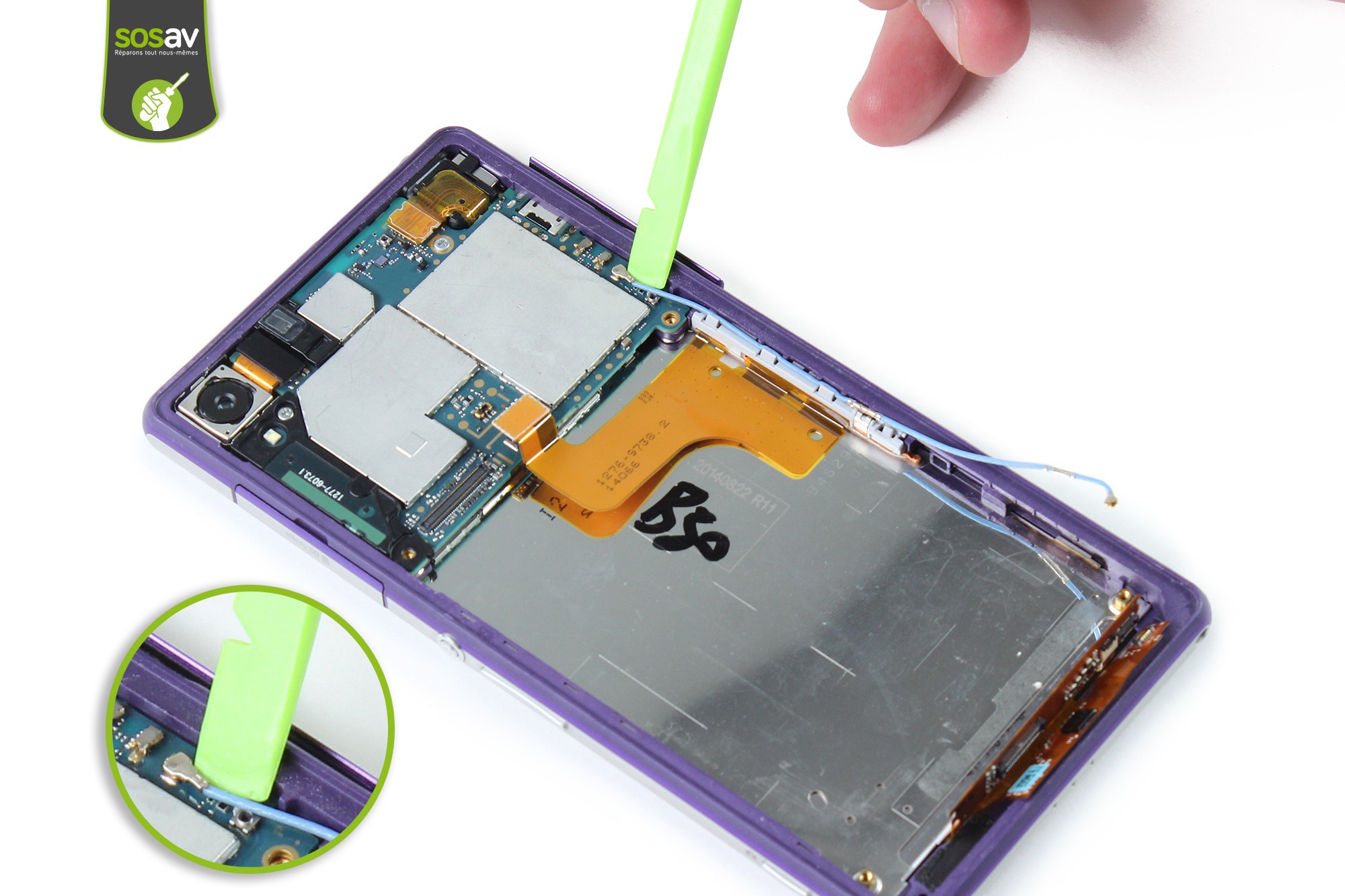

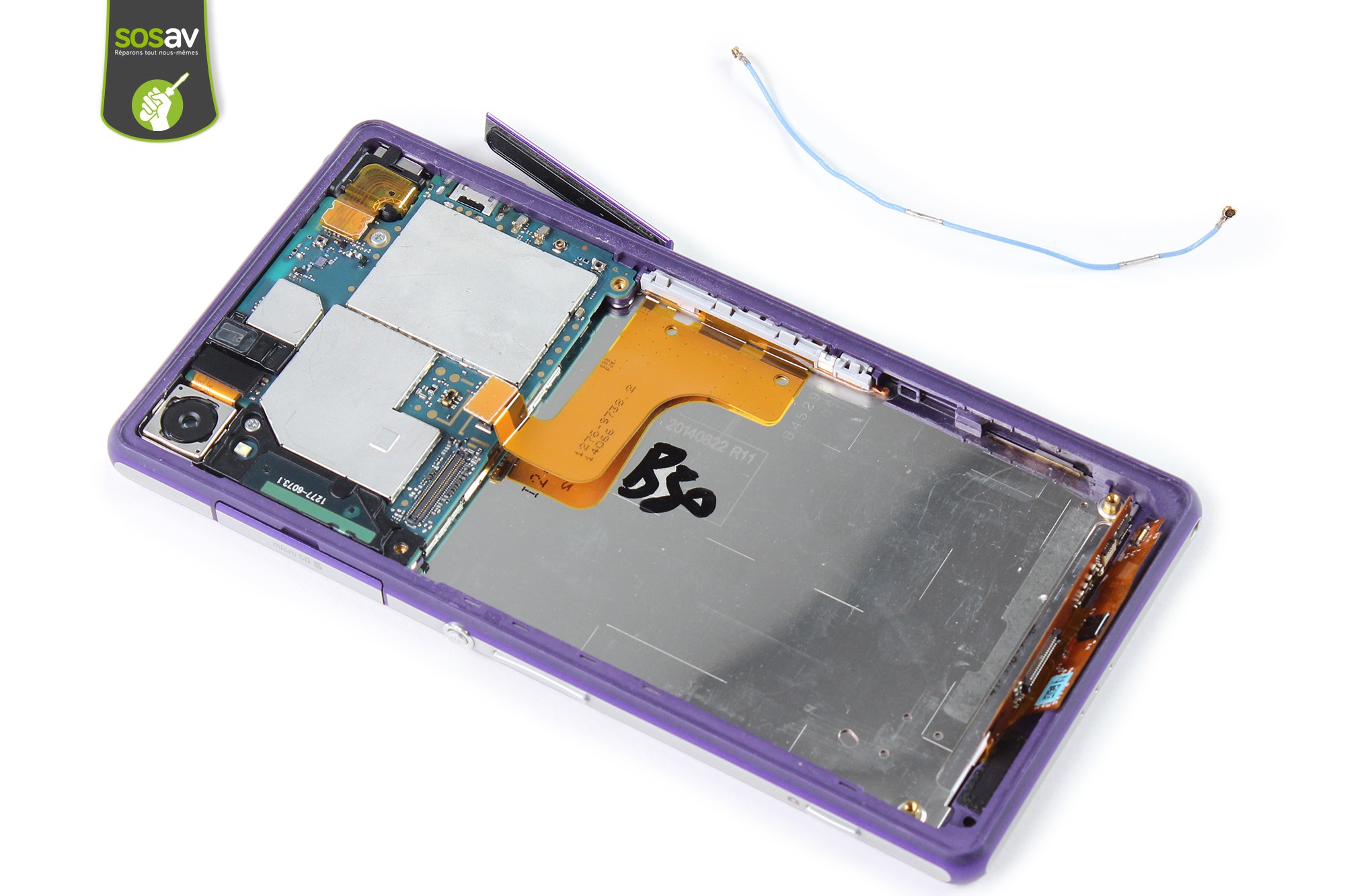

Déclipsez l'élément plastique gauche (Antenne WiFi secondaire) puis procédez à son retrait.

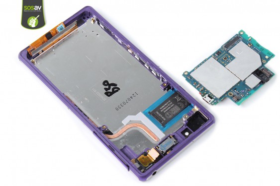

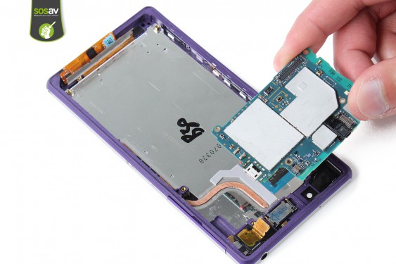

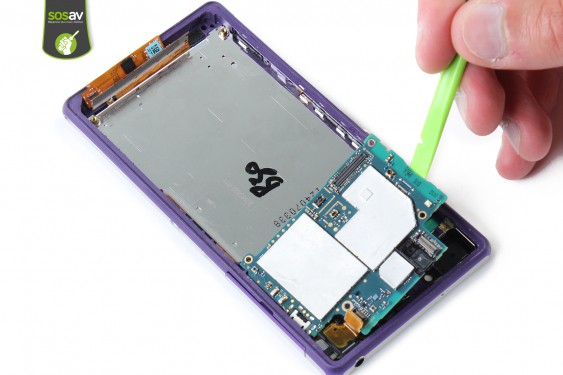

Aidez-vous ensuite de la spatule en nylon pour sortir la carte mère du châssis.Saisissez puis retirez-la du châssis.La carte mère Xperia Z2 est désormais démontée.

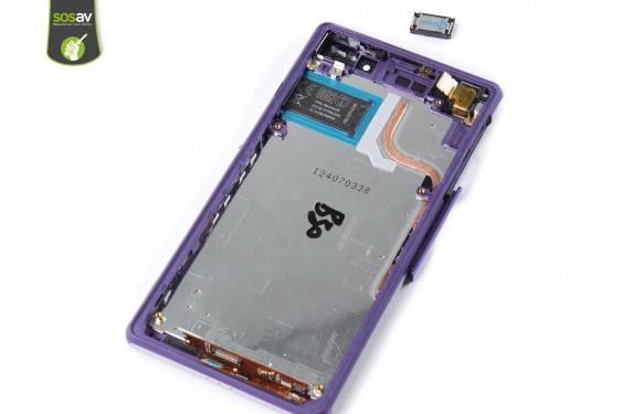

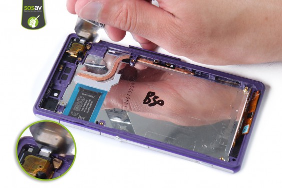

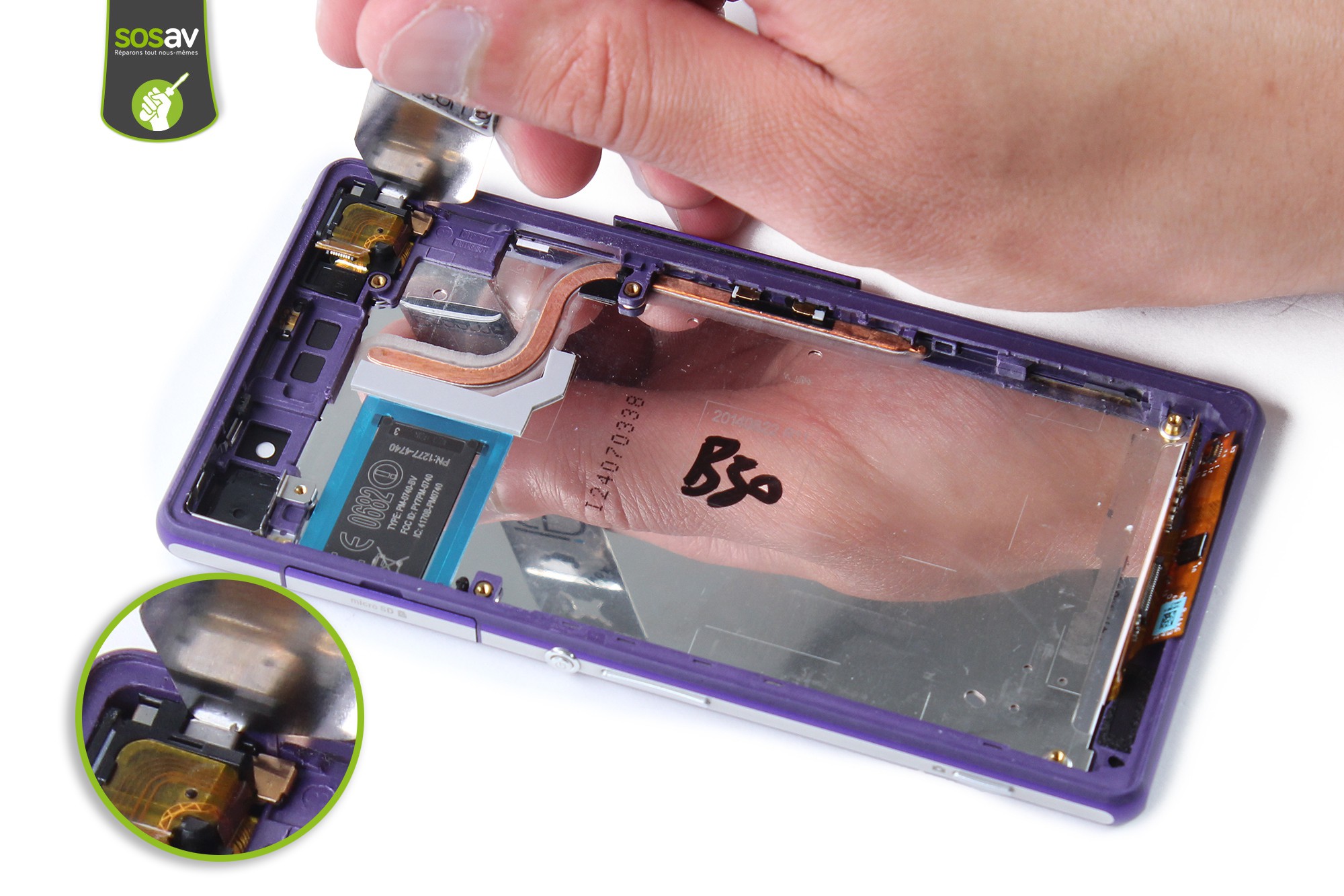

Réutilisez la spatule iSesamo afin de décoller et retirer le haut-parleur interne.Le haut-parleur interne est désormais démonté.
Etape 29

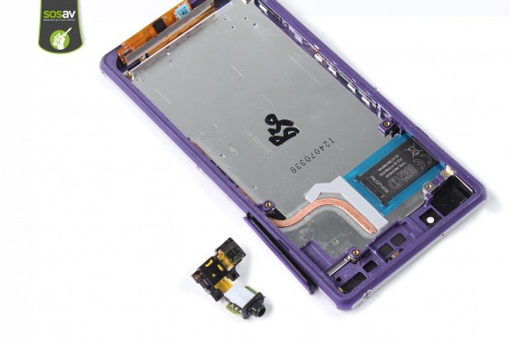

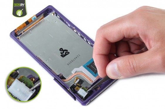

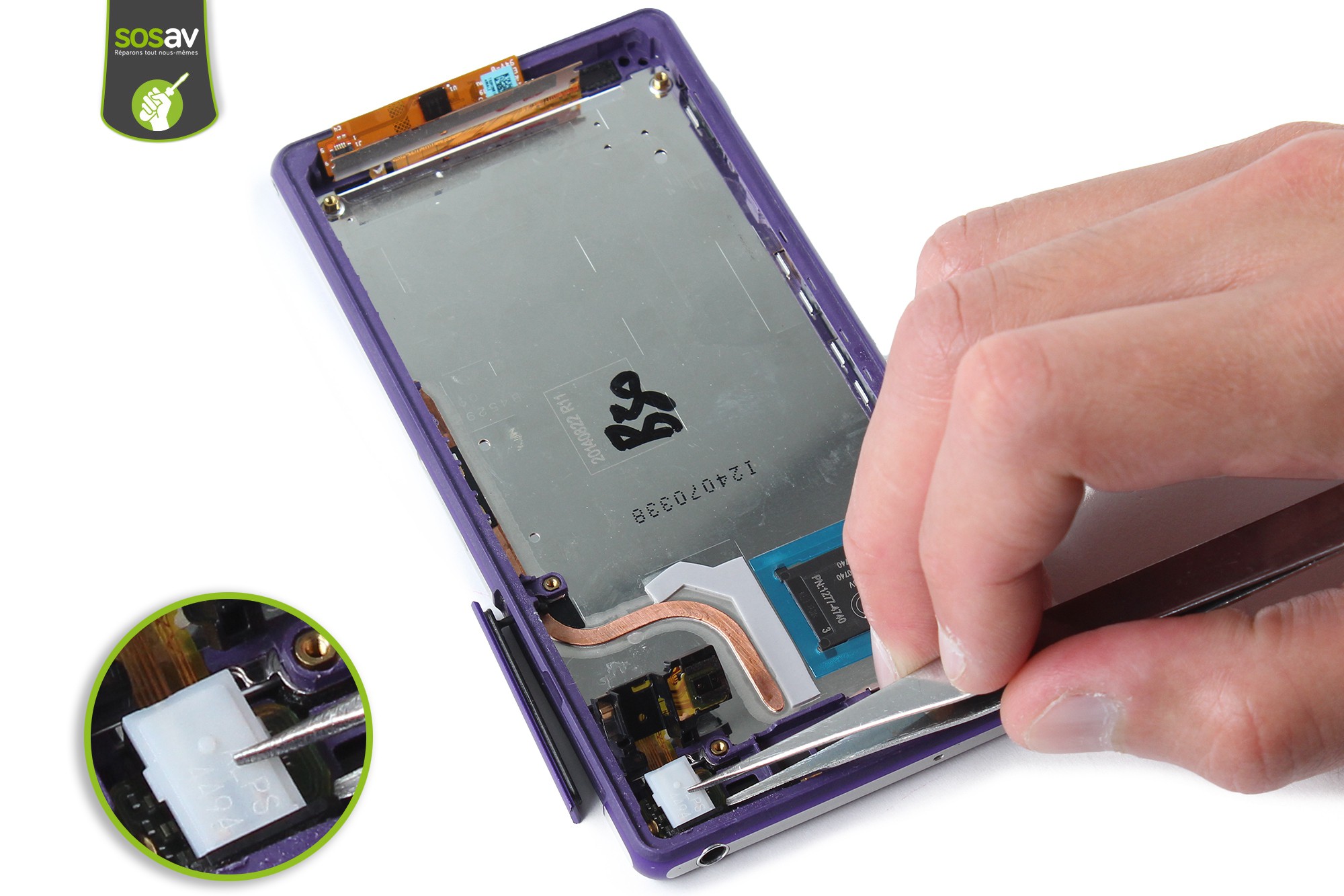

Insérez ensuite la spatule iSesamo dans le coin droit de la prise jack/capteur proximité et luminosité.Déclipsez ce dernier par un mouvement vers la gauche.
Etape 30

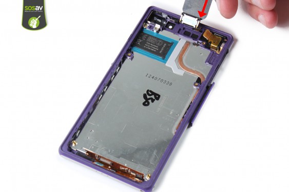

Saisissez l'ensemble à l'aide de la pince puis procédez à son retrait.

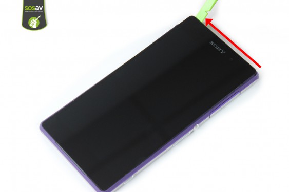

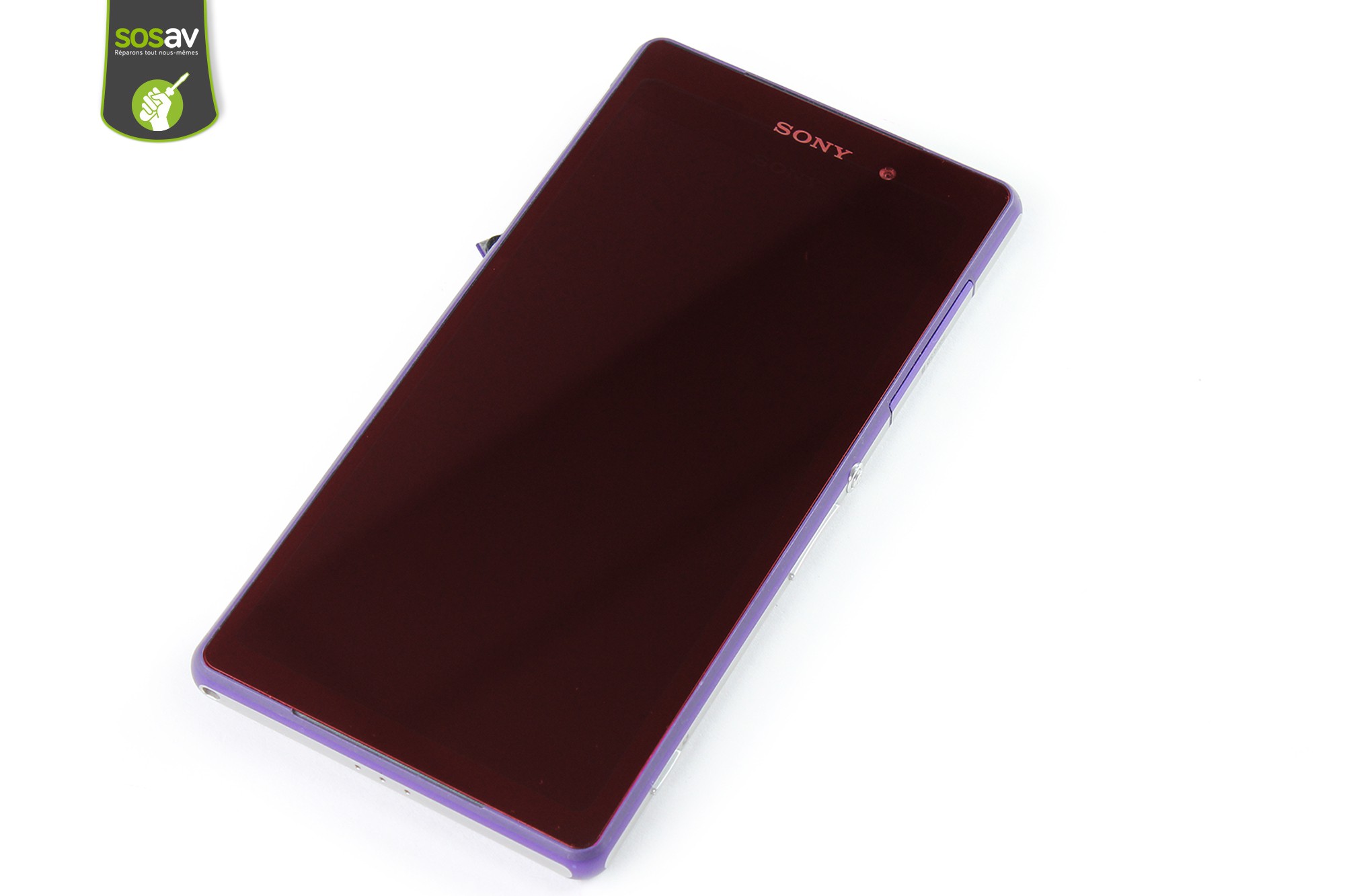

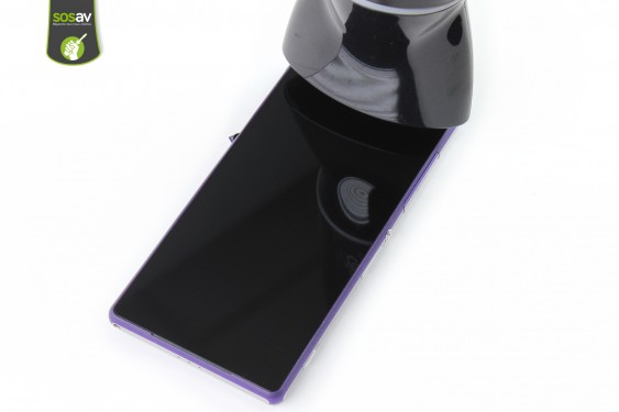

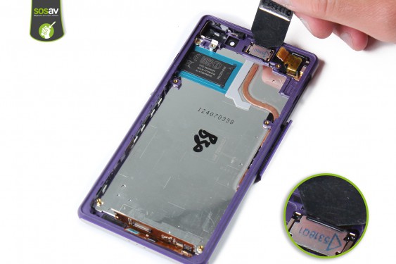

Afin de procéder au retrait de l'écran, il est nécessaire de le chauffer durant deux à trois minutes à l'aide du sèche-cheveux.Rechauffez la zone de l'écran comme indiqué en rouge sur la première photo de cette étape.
Etape 32

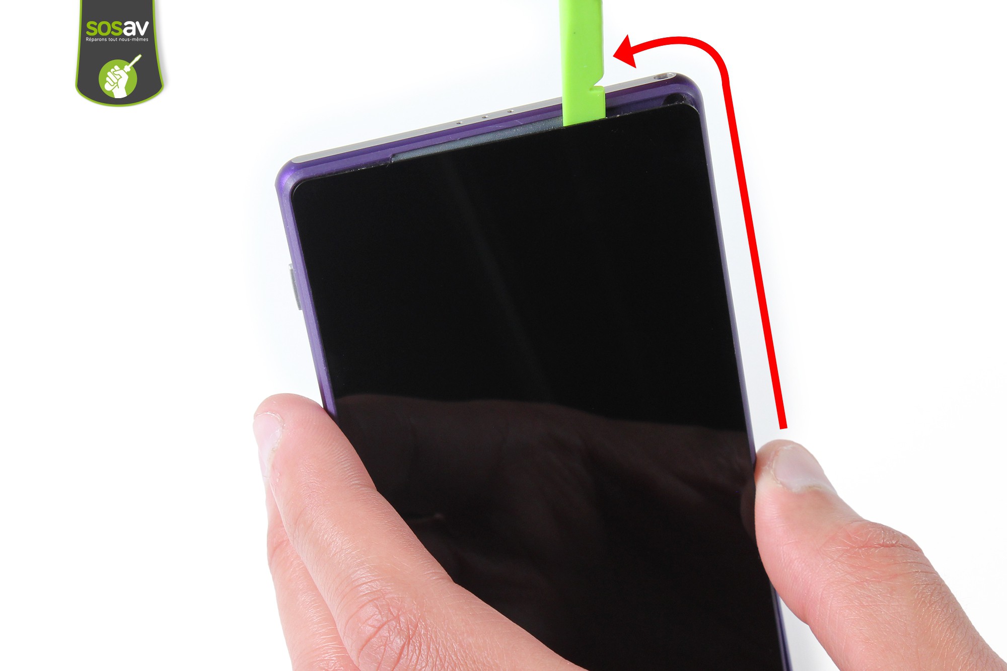

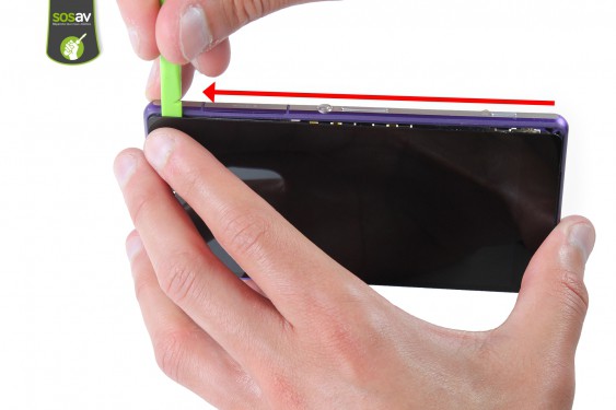

Insérez ensuite la spatule en nylon dans l'interstice écran-châssis sur la partie supérieure droite puis faites-la glisser vers la gauche.Saisissez le Z2 sur le côté puis faites de nouveau glisser la spatule en nylon vers le bas comme indiqué sur les photos 3 et 4 de cette étape.
Etape 33
Poursuivez en faisant glisser la spatule en nylon sur la partie basse de l'écran et la partie droite de ce dernier.
Etape 34

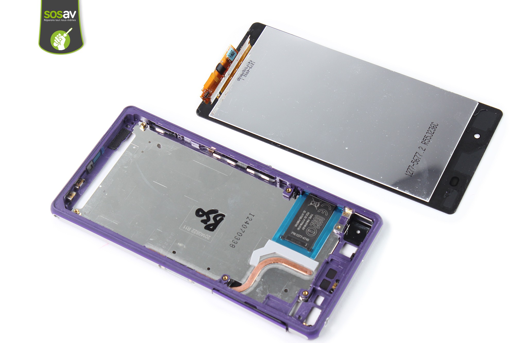

Saisissez ensuite délicatement l'écran puis retirez-le.
Etape 35
Le châssis complet Xperiae Z2 est désormais démonté.Procédez à son remplacement par un châssis neuf si nécessaire.
