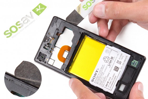

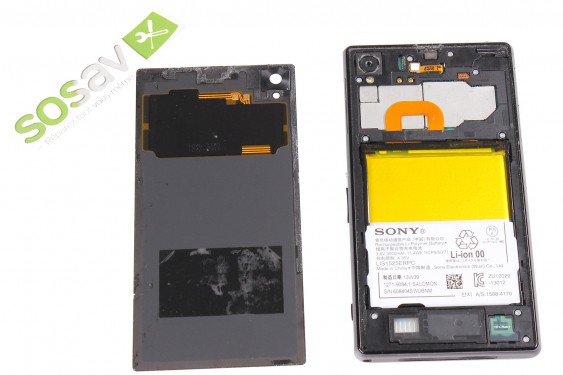

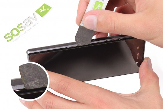

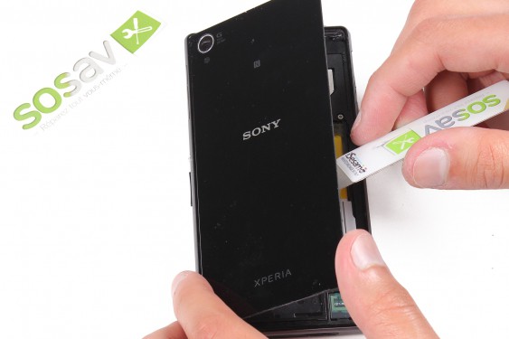

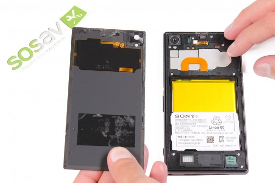

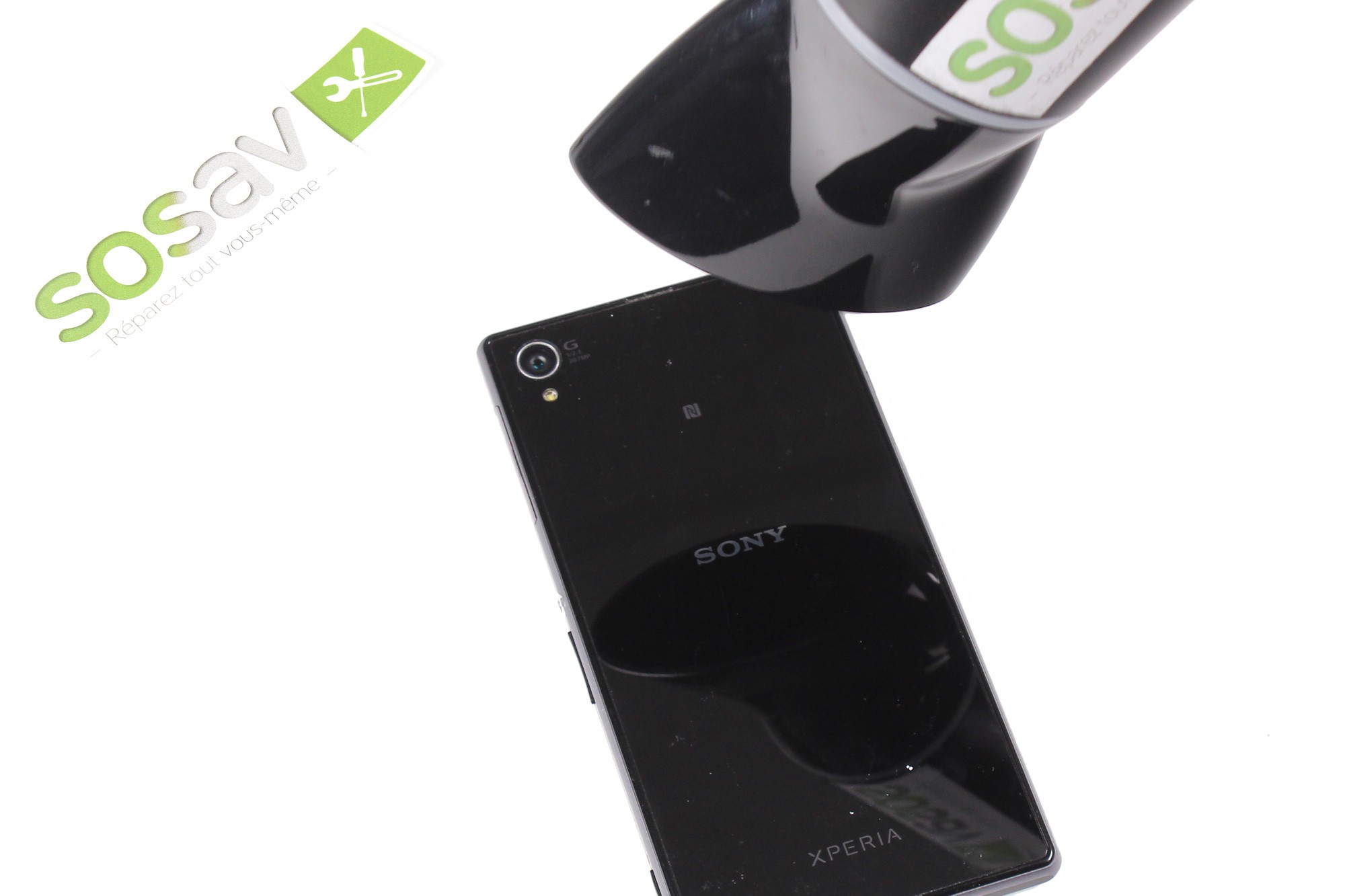

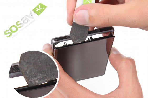

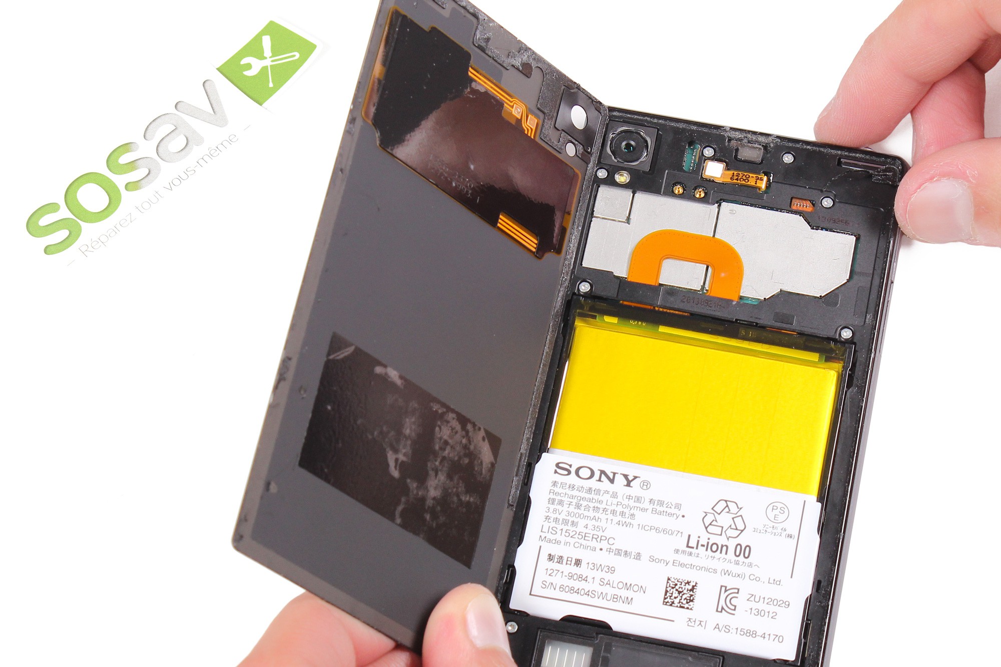

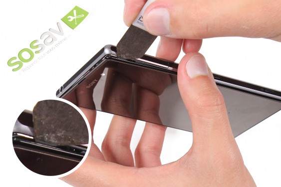

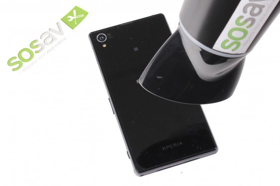

A l'aide d'un sèche-cheveux, rechauffez la façade arrière durant une minute.Cette opération a pour but de faire fondre la colle maintenant la façade arrière.Insérez ensuite une spatule iSesamo dans l'interstice de la façade puis, faites très délicatement levier afin de retirer la façade arrière.
Soulevez ensuite la façade arrière comme indiqué sur les photos de cette étape puis procédez à son retrait.La façade arrière du Xperia Z1 est désormais démontée.

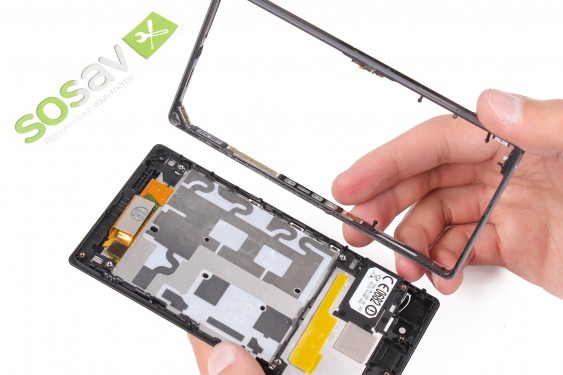

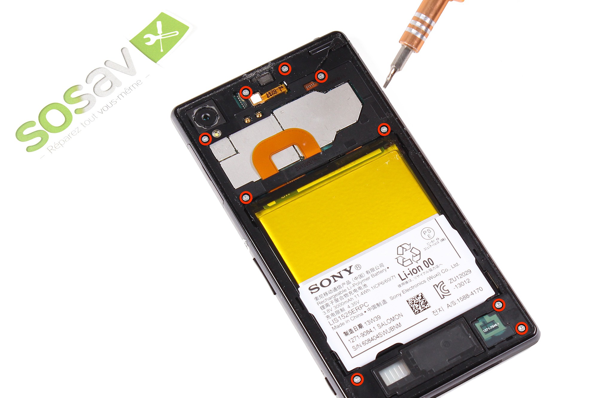

A l'aide d'un tournevis Torx, dévissez les neuf vis entourées en rouge.Ces vis servent à maintenir le châssis externe sur le téléphone.A l'aide d'une spatule en nylon, déconnectez ensuite la nappe de liaison de la diode multicolore.

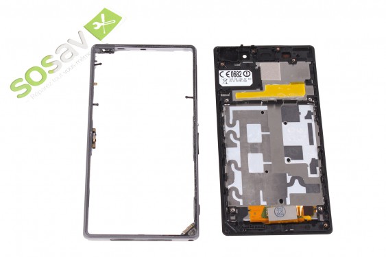

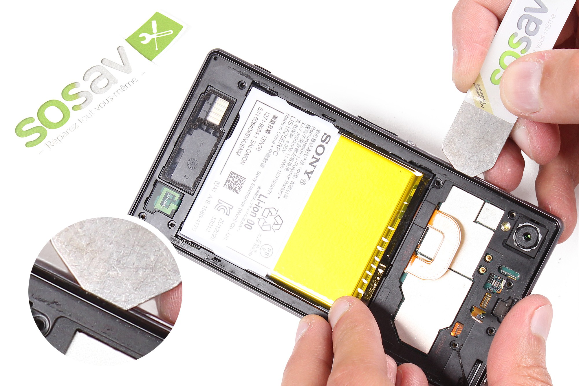

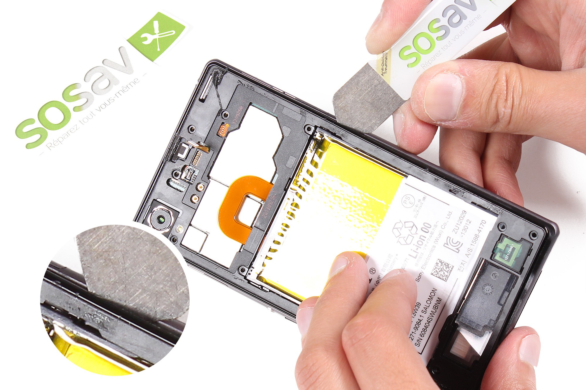

Insérez la spatule iSesamo dans l'interstice du châssis externe puis faites levier du côté gauche et bas afin de déclipser ces derniers.

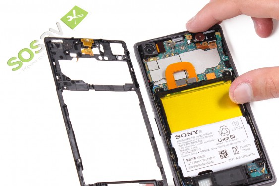

Toujours en utilisation la spatule iSesamo, poursuivez l'ouverture du côté droit.Procédez ensuite au retrait du châssis externe.

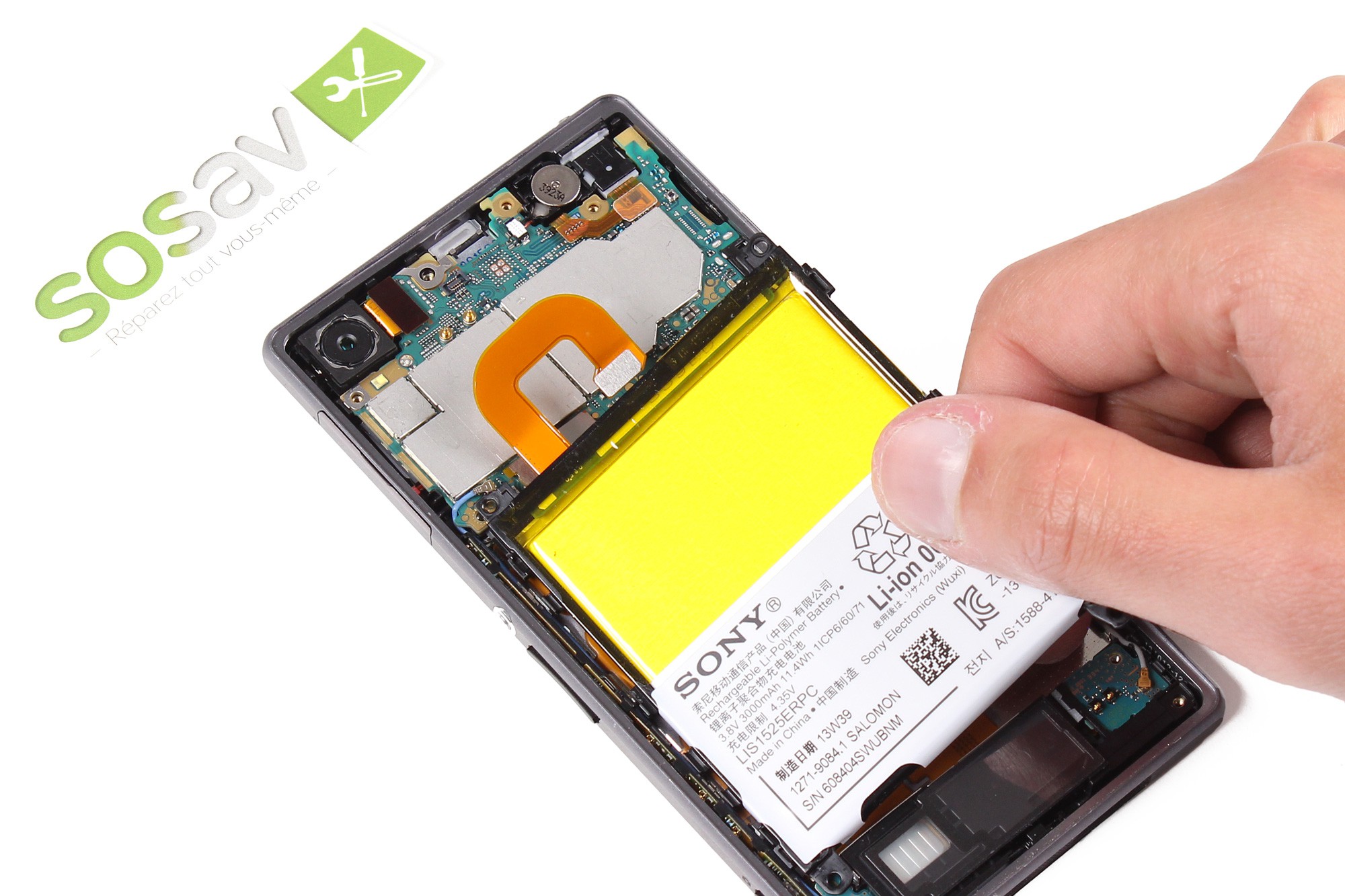

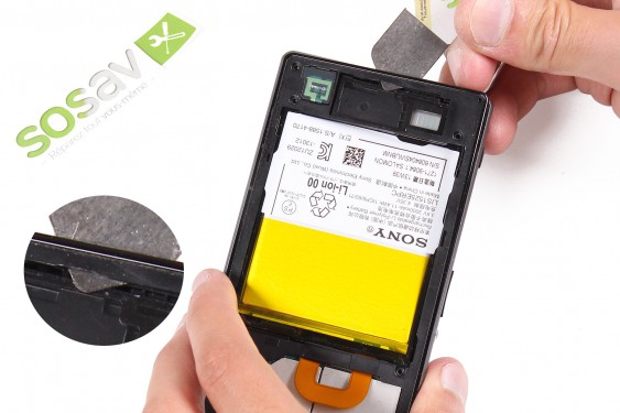

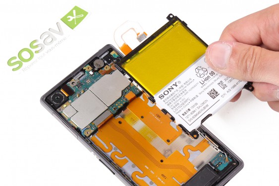

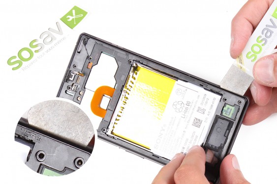

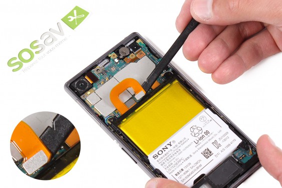

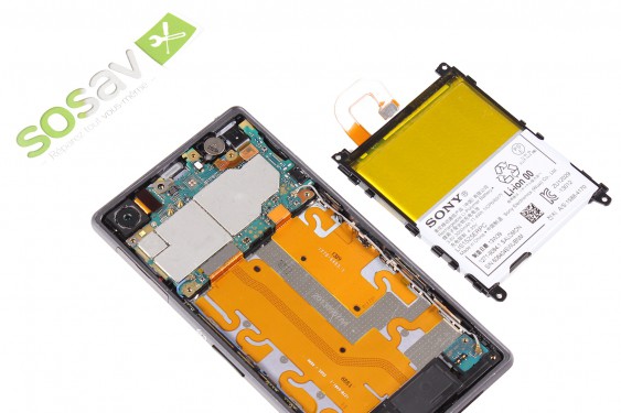

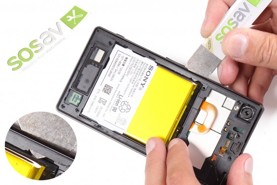

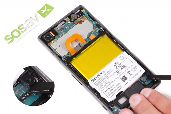

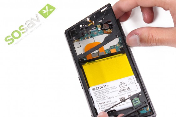

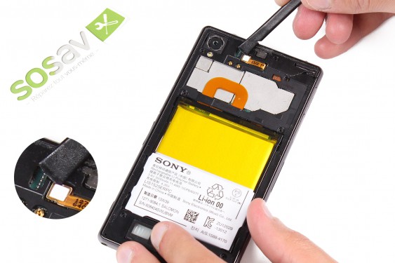

Pour des raisons de sécurité, il est nécessaire de retirer la batterie avant de poursuivre le démontage.Utilisez la spatule en nylon pour déconnecter la batterie.Toujours avec la spatule en nylon, faites délicatement levier afin de soulever la batterie.
Soulevez puis procédez ensuite au retrait de la batterie.

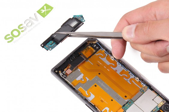

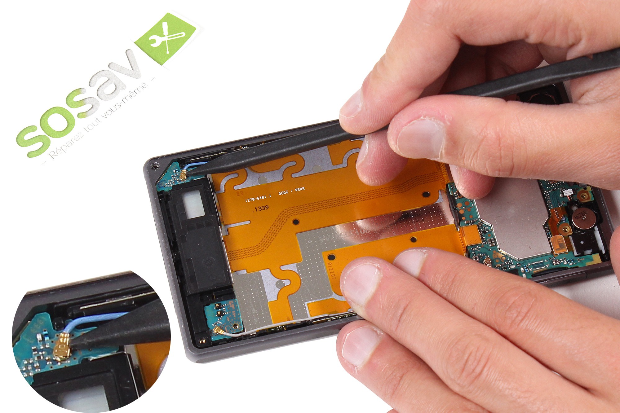

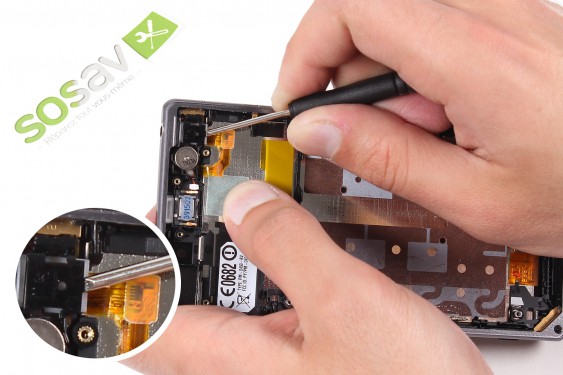

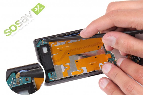

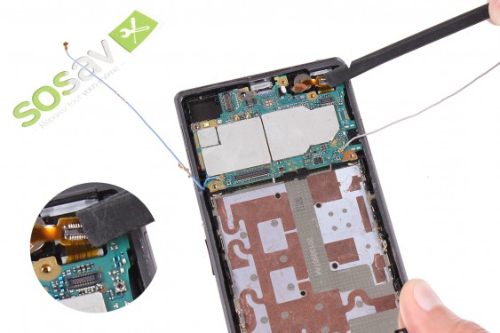

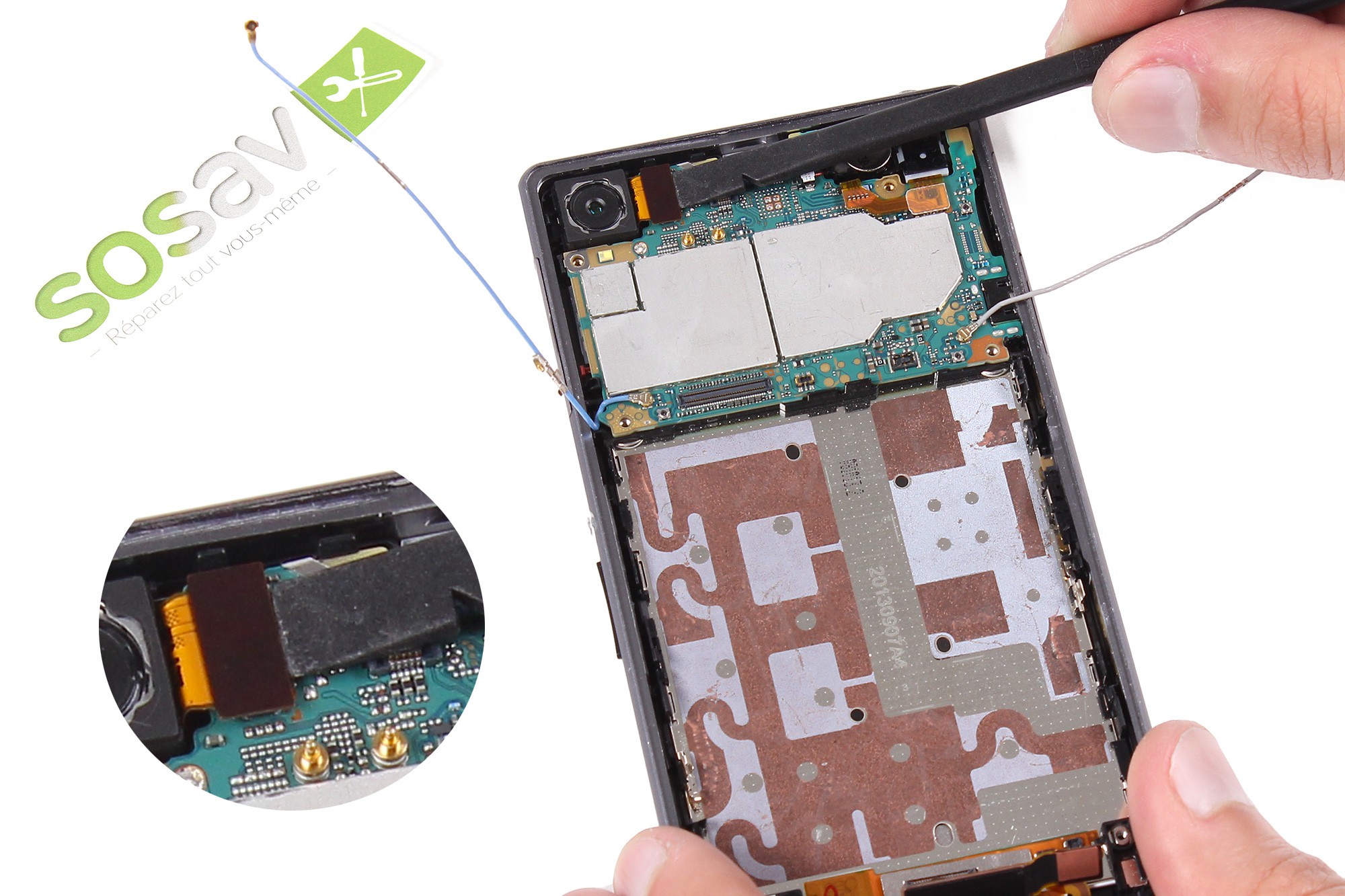

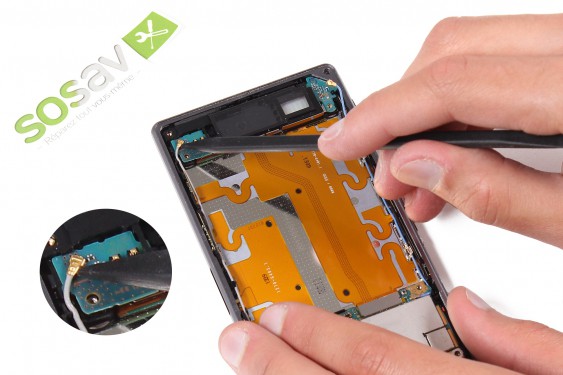

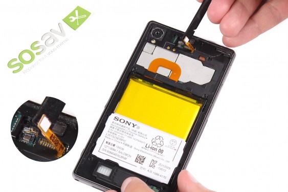

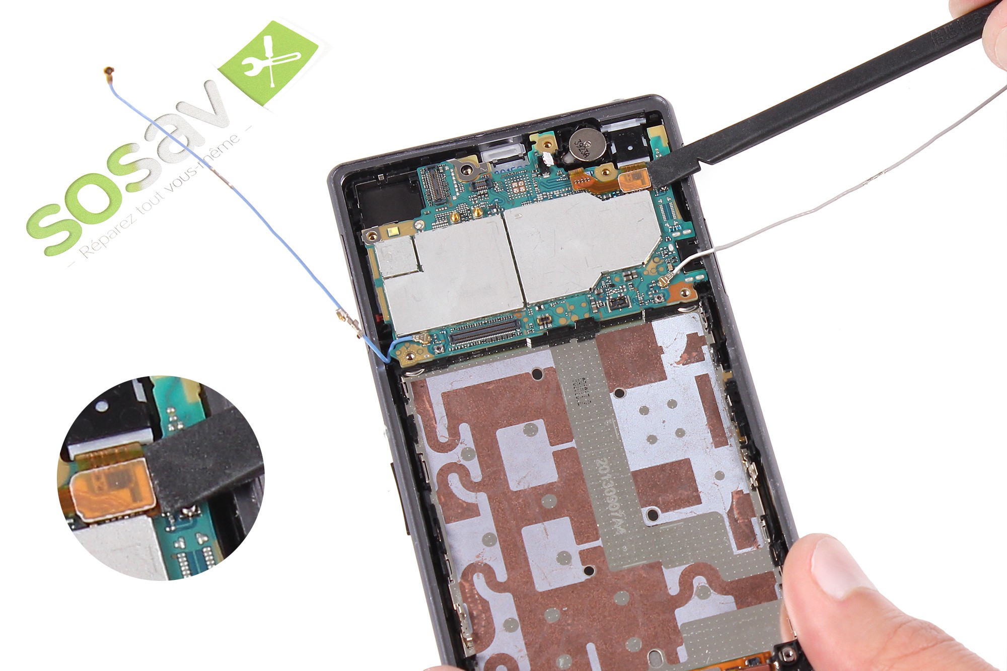

A l'aide de la pointe de la spatule en nylon, déconnectez les deux câbles d'interconnexion du côté de l'ensemble haut-parleur externe et antenne, comme indiqué sur les quatre photos de cette étape.

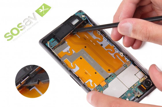

Déclipsez l'ensemble haut-parleur externe et antenne en utilisant la spatule en nylon.Utilisez ensuite la pince afin de saisir et retirer l'ensemble.

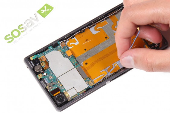

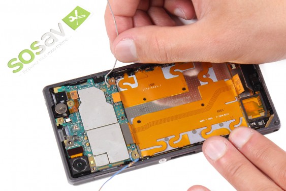

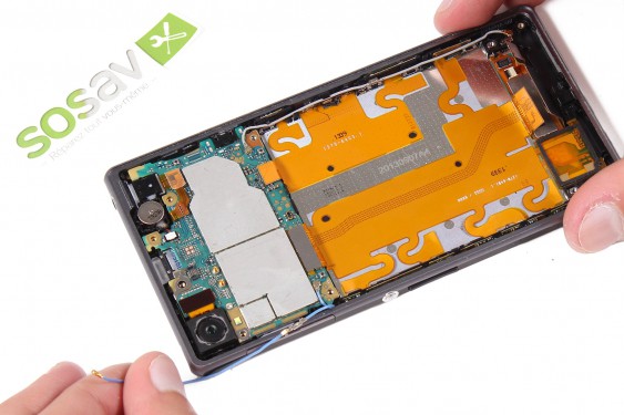

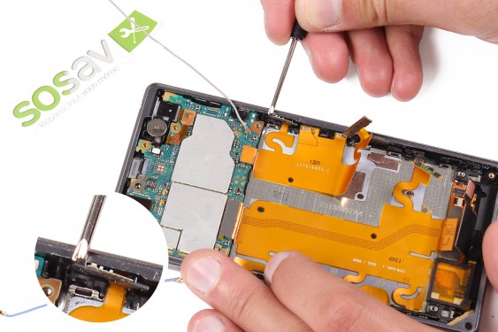

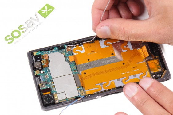

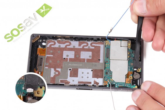

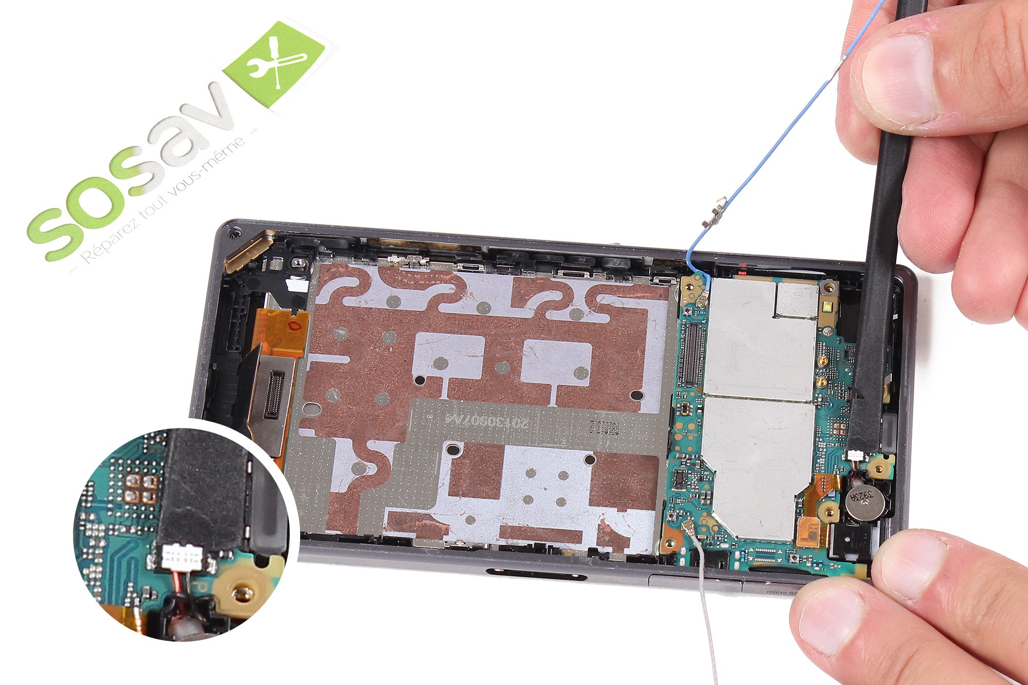

Saisissez délicatement le câble d'interconnexion bleu puis déclipsez le du côté gauche du téléphone comme indiqué sur les photos de cette étape.
Saisissez délicatement le câble d'interconnexion blanc puis déclipsez le du côté droit du téléphone comme indiqué sur les photos de cette étape.

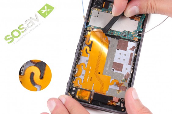

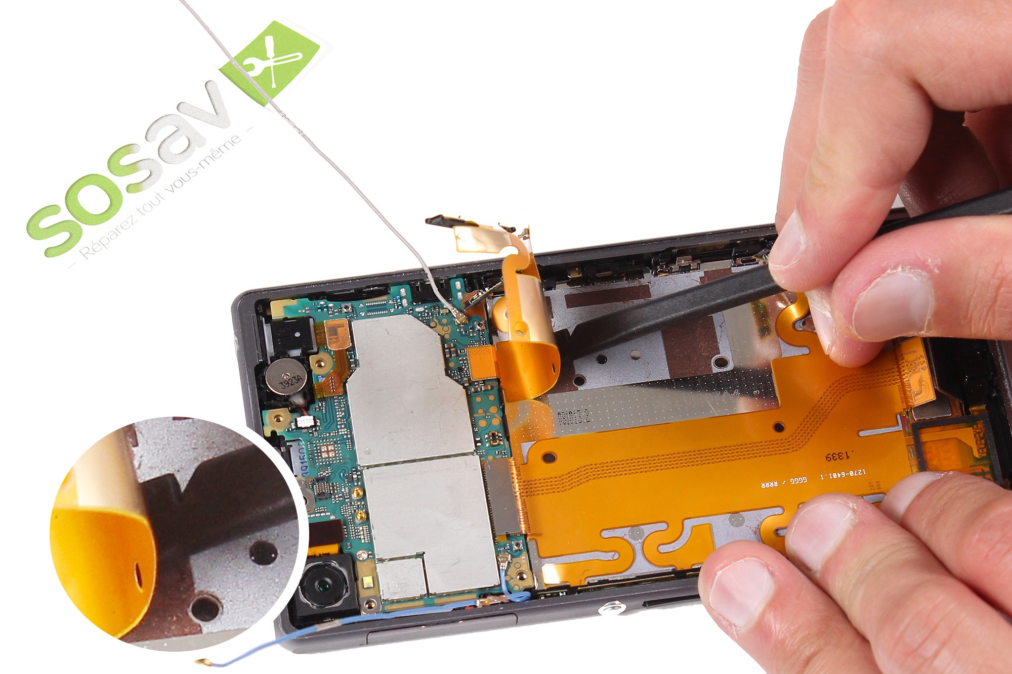

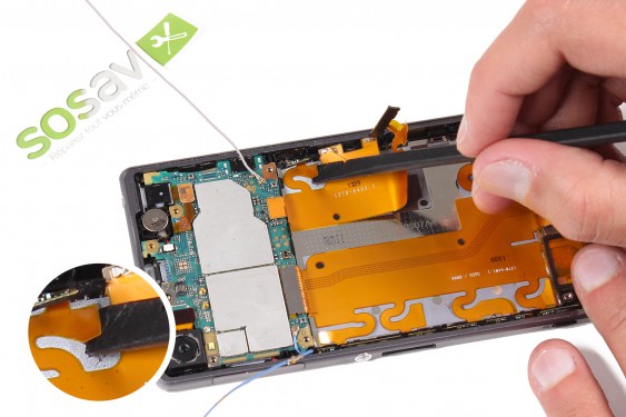

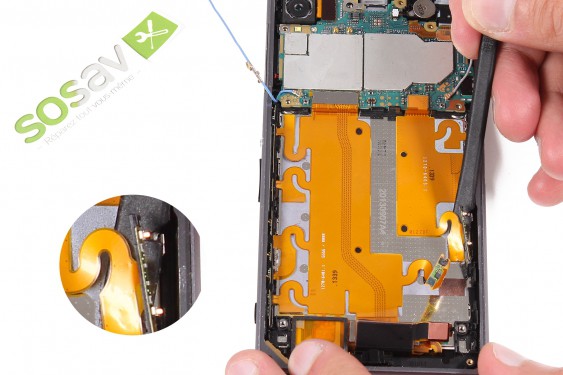

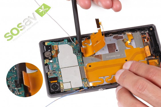

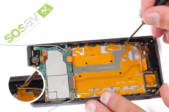

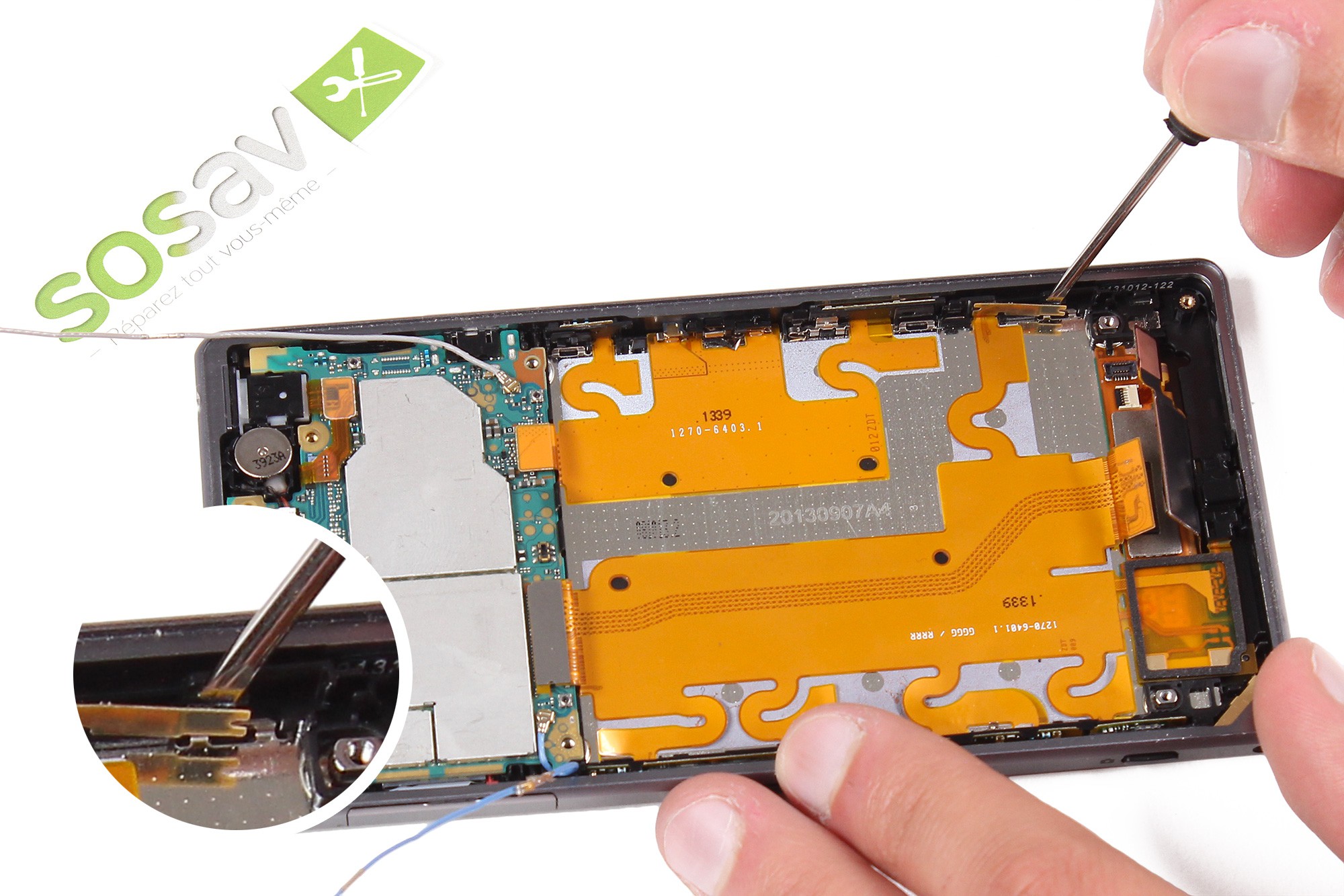

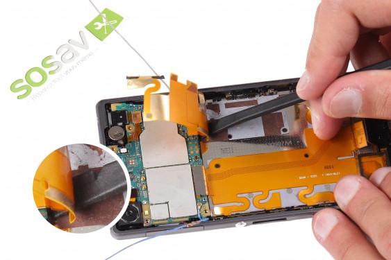

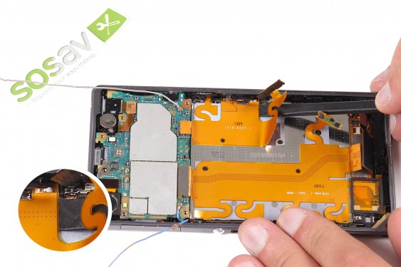

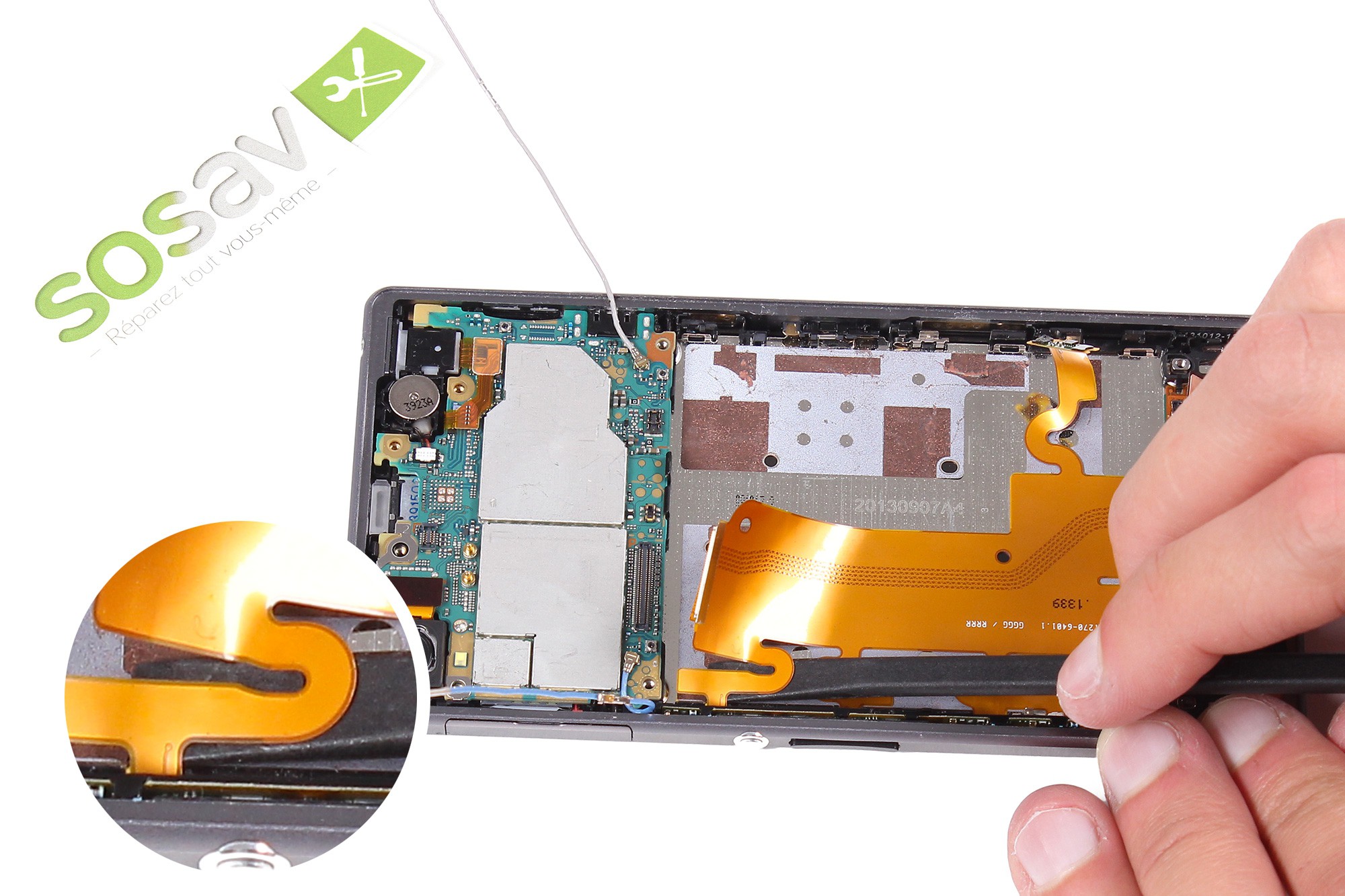

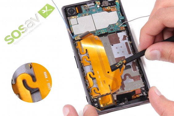

Utilisez un tournevis plat afin de déclipser l'élément bas droit de la nappe.

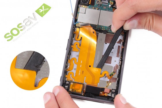

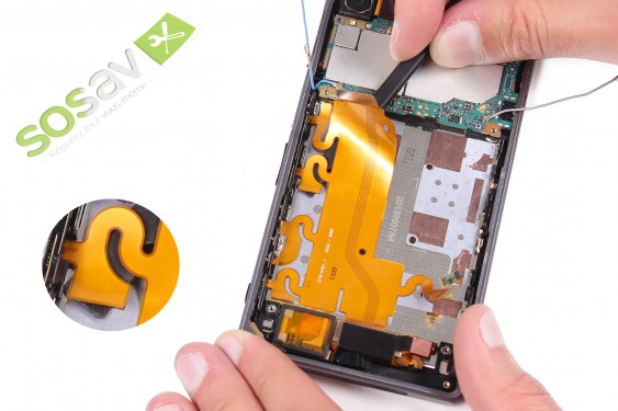

A l'aide de la spatule en nylon, décollez délicatement la nappe en bas à droite comme indiqué sur les photos de cette étape.

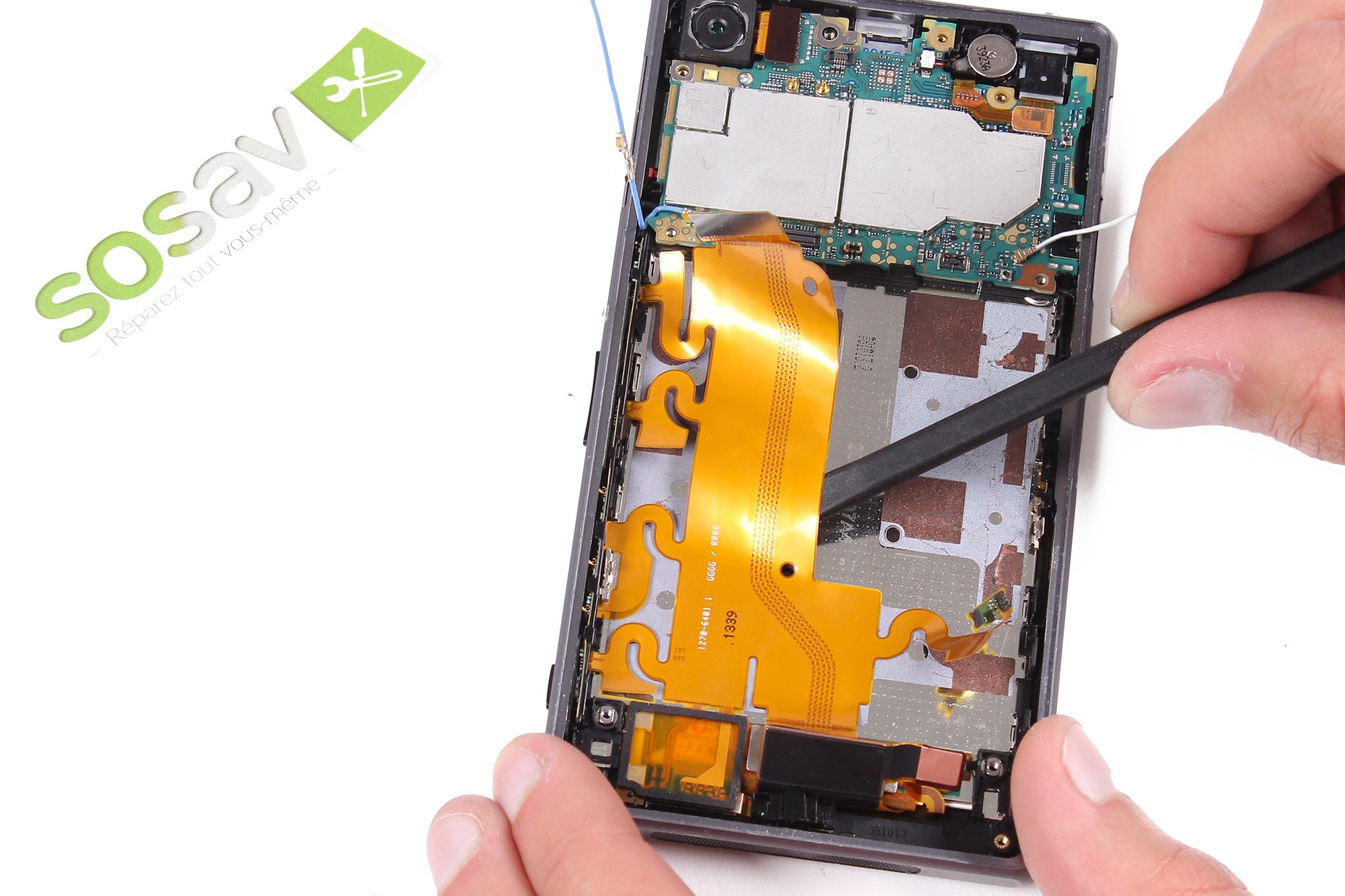

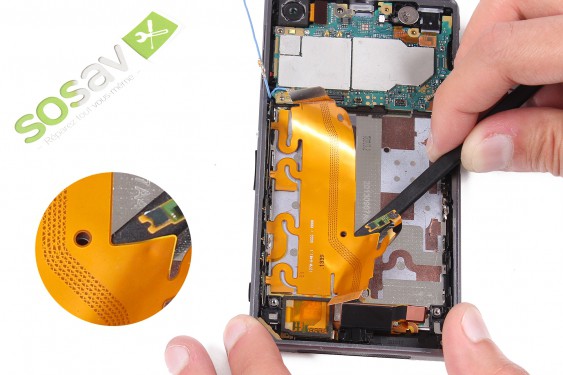

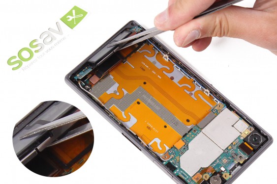

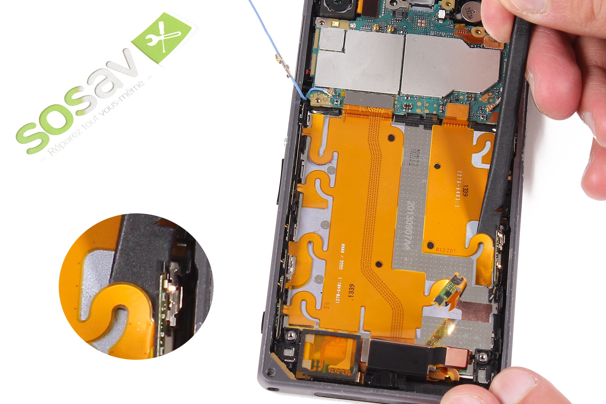

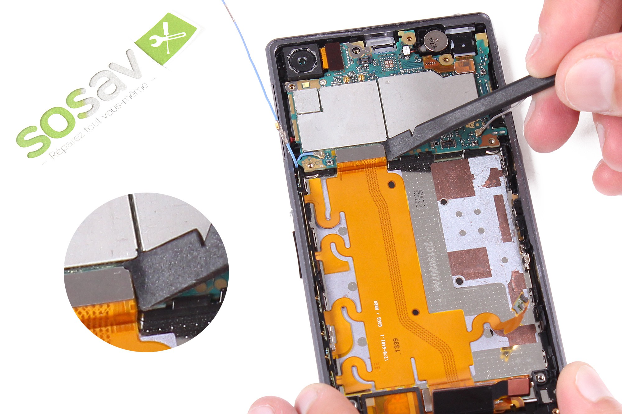

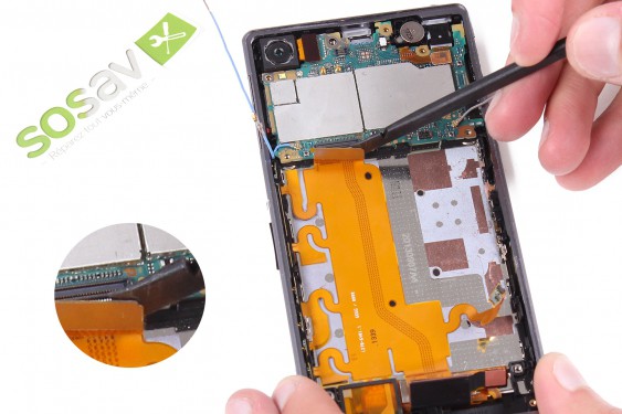

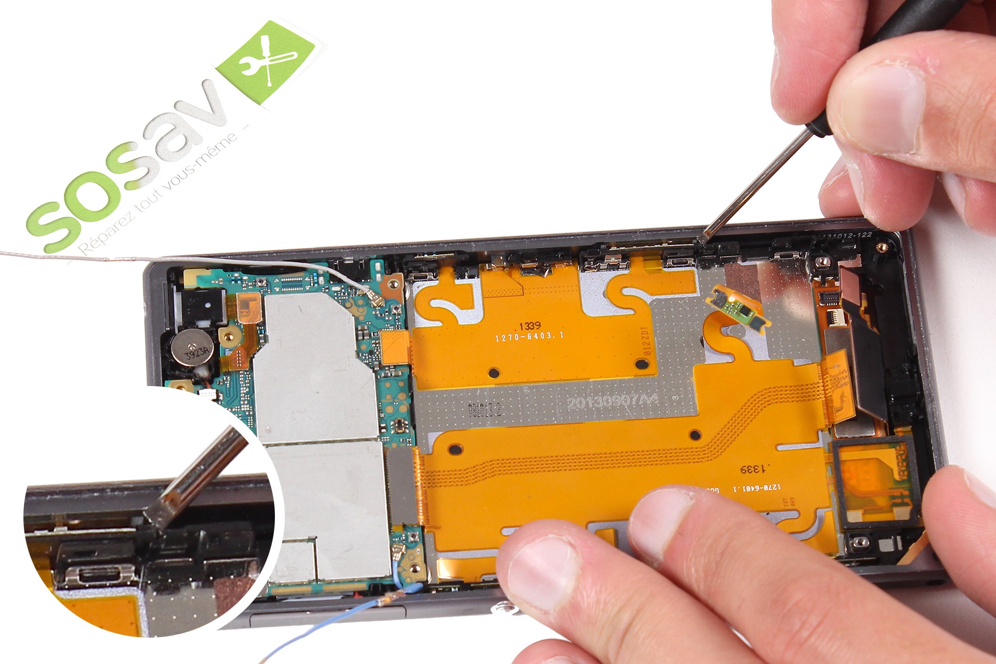

Reprenez le tournevis plat afin de déclipser l'élément centre droit de la nappe.
Avec la spatule en nylon, décollez délicatement la nappe centre droite comme indiqué sur les photos de cette étape.

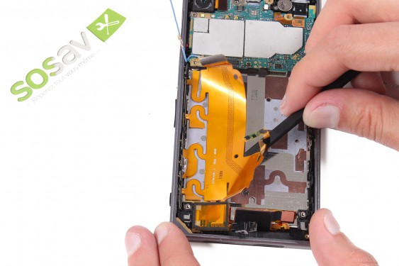

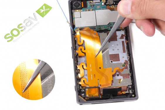

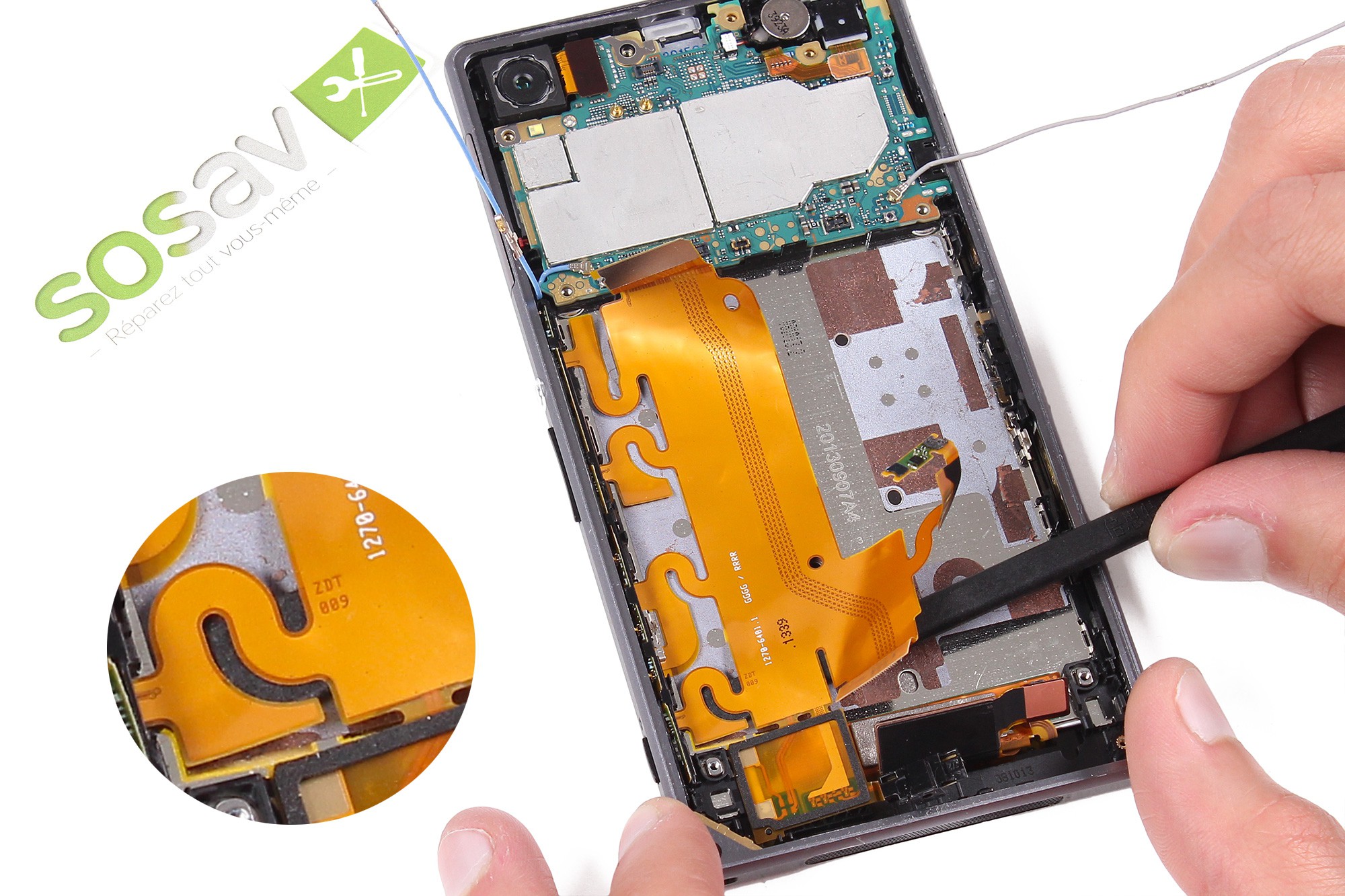

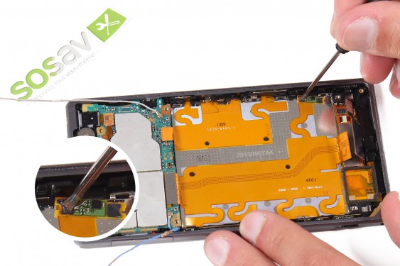

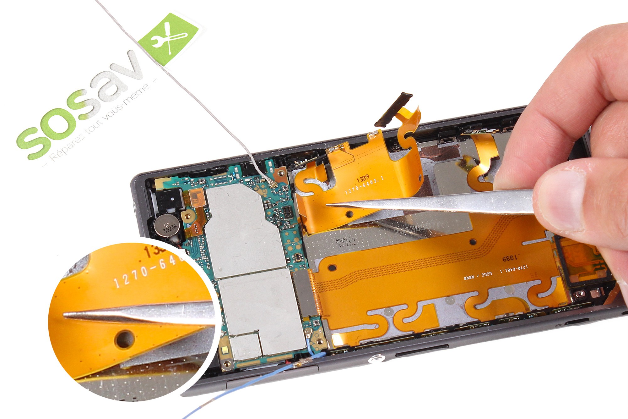

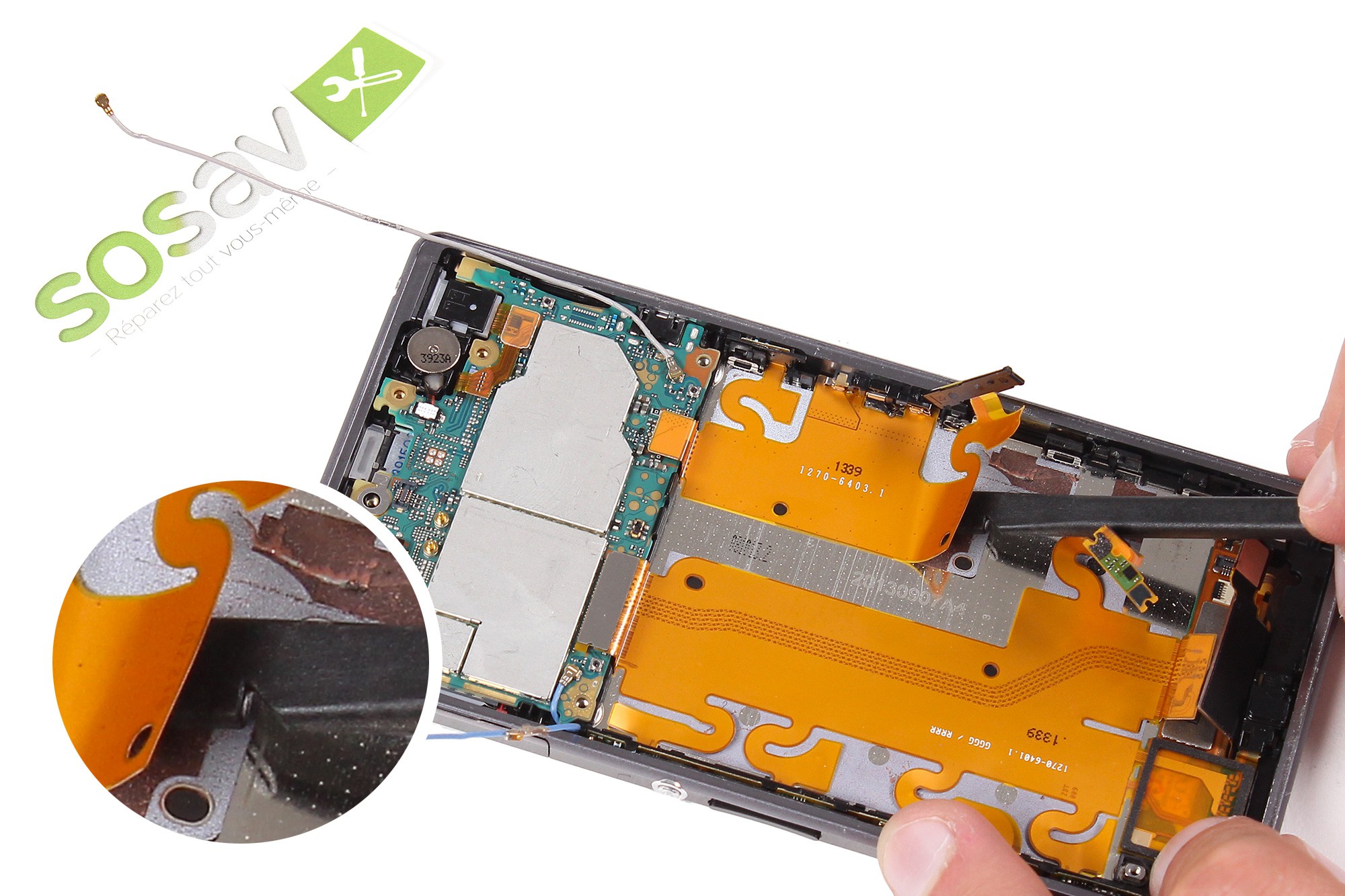

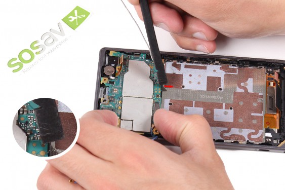

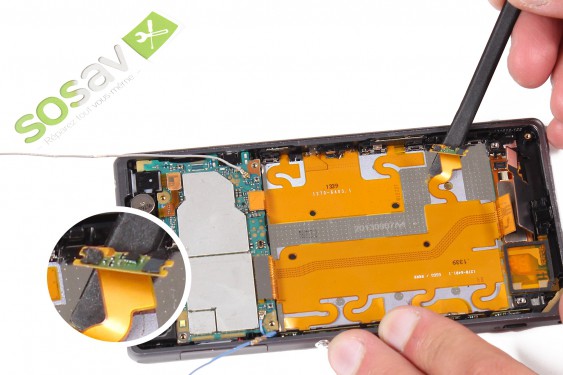

Poursuivez le décollement de la nappe jusqu'au niveau des connecteurs dorés.

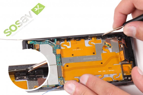

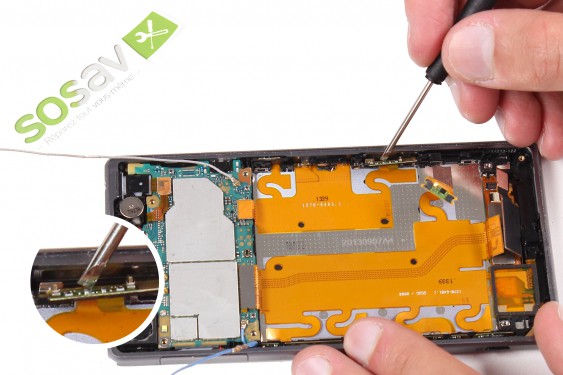

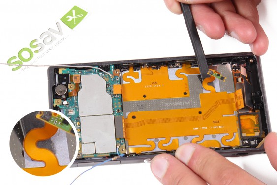

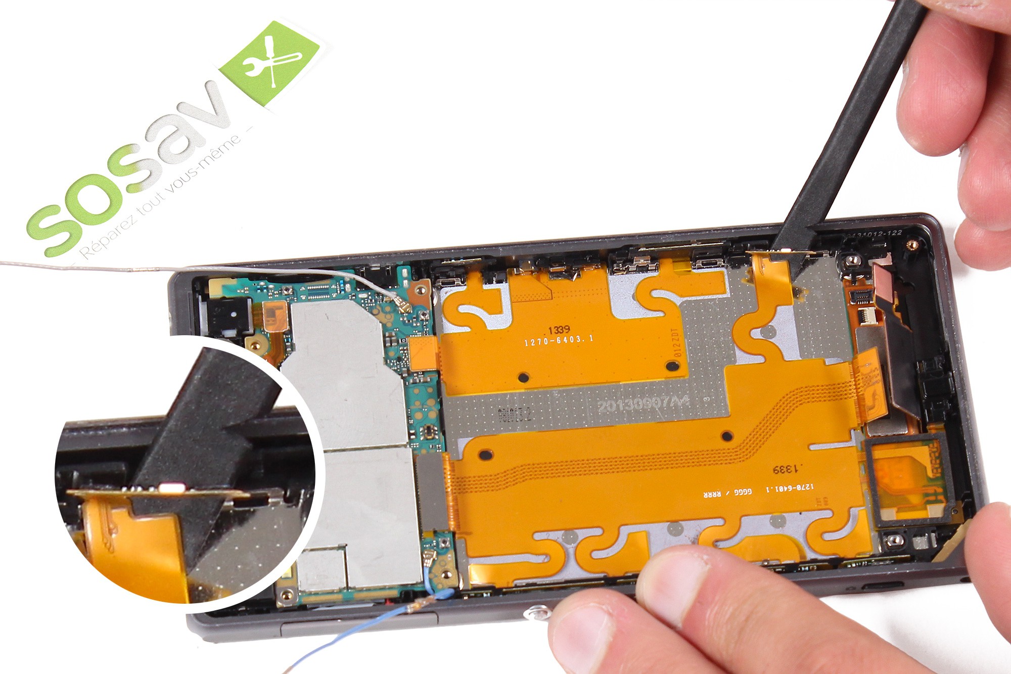

Utilisez à nouveau le tournevis plat afin de déclipser le dernier élément de cette nappe.

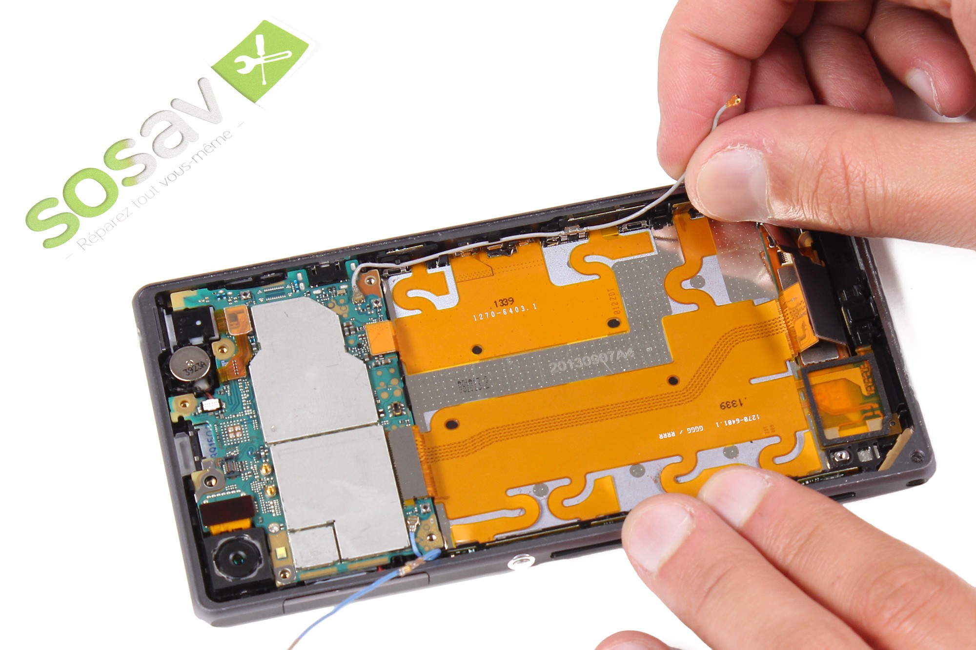

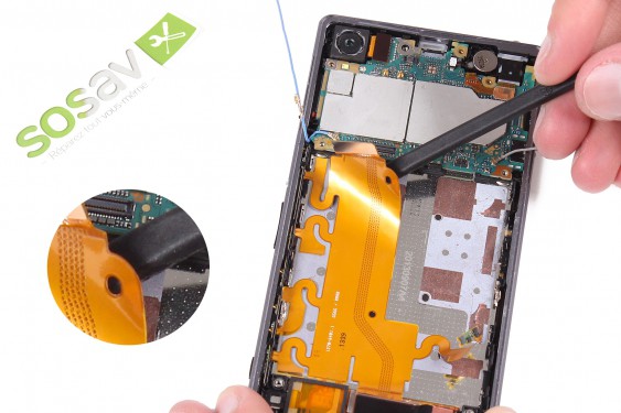

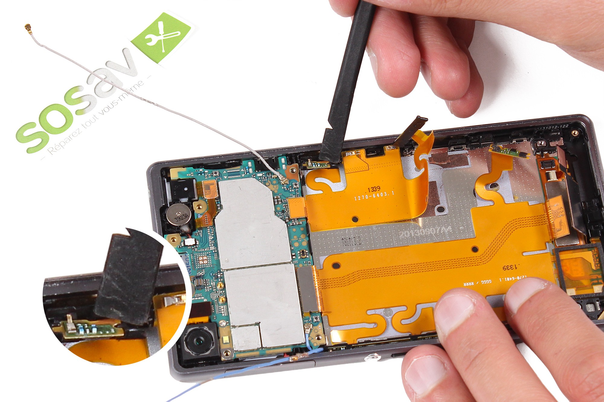

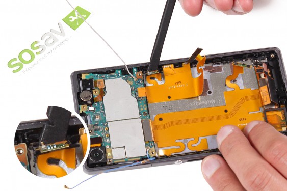

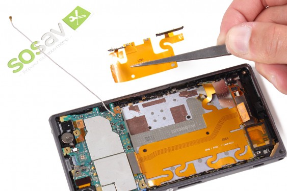

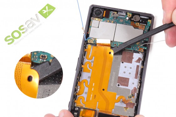

Prenez la spatule en nylon pour décoller délicatement la nappe haut droite comme indiqué sur les photos de cette étape.

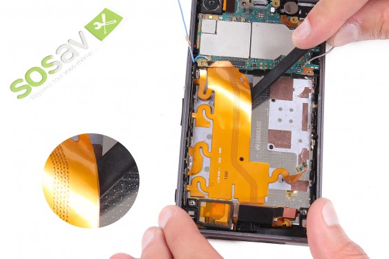

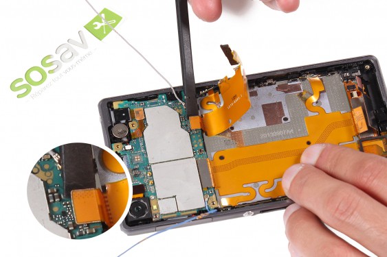

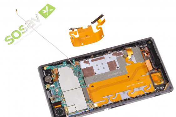

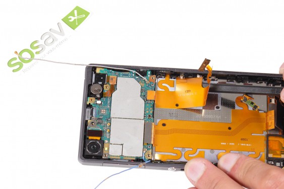

Toujours avec cette spatule en nylon, décollez le reste de la nappe puis procédez à sa déconnexion.

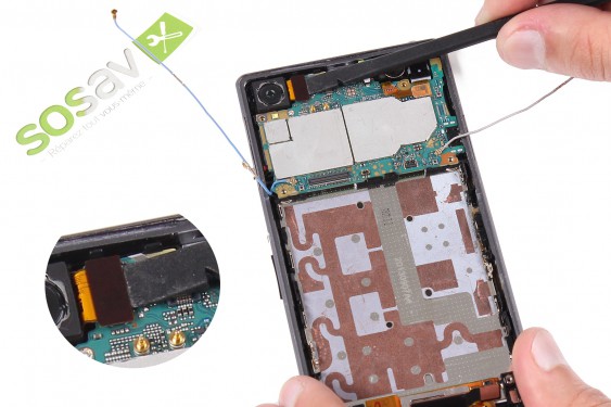

A l'aide d'une pince, saisissez la nappe puis retirez-la.

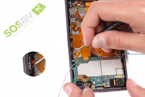

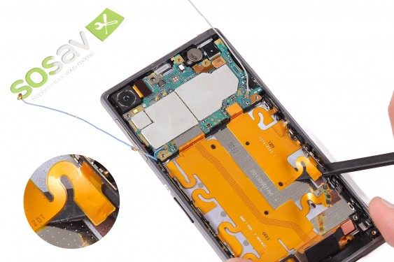

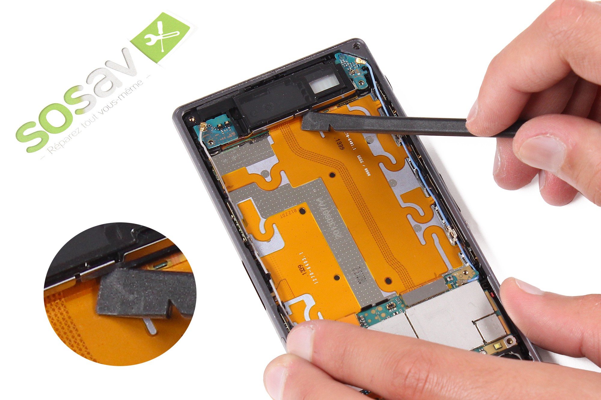

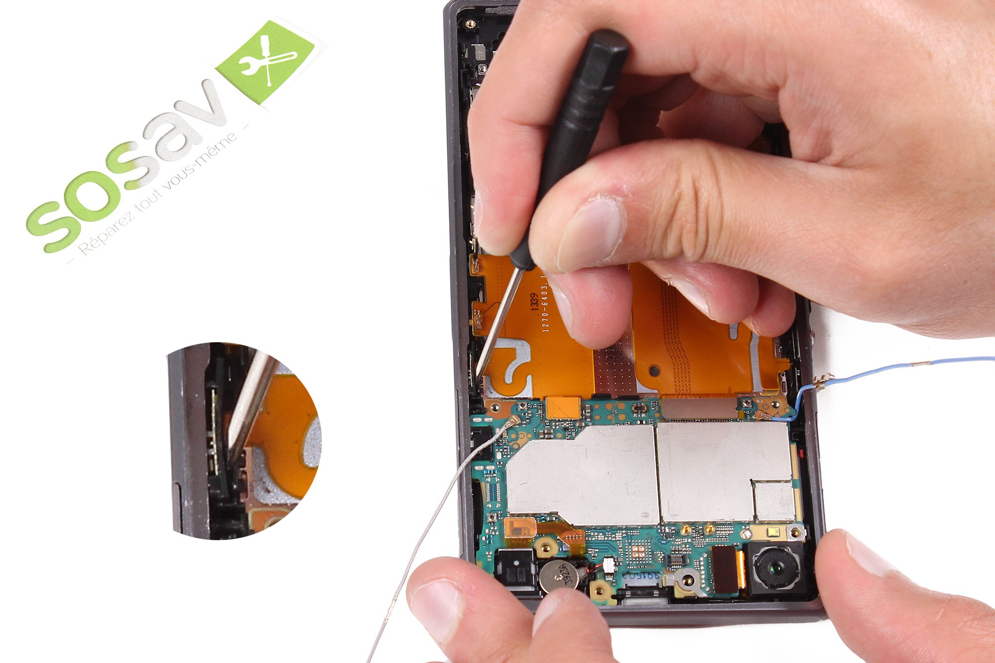

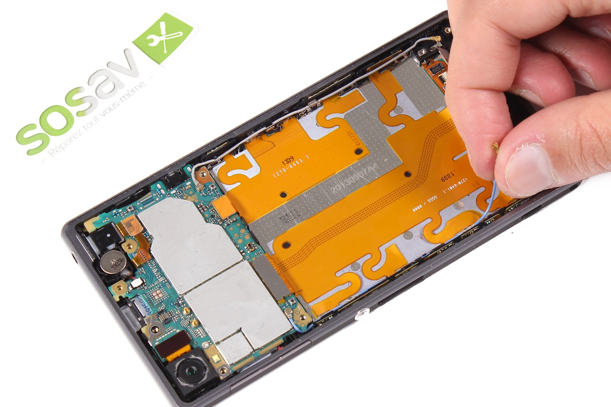

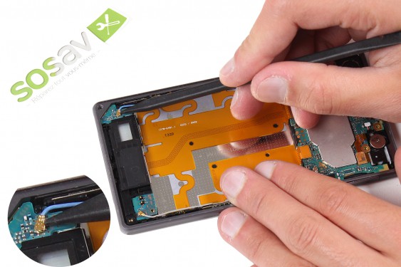

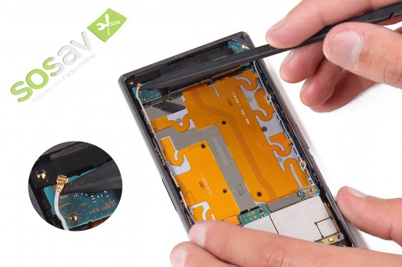

Réutilisez la spatule en nylon pour déconnecter la nappe de liaison gauche puis commencez à la décoller délicatement.
Conservez la spatule en nylon pour décoller la partie haut gauche de la nappe.
Etape 24
Poursuivez ensuite en décollant le bas de la nappe.
Etape 25
Terminez le décollement de la nappe de liaison gauche en utilisant la spatule en nylon.Saisissez ensuite la nappe via la pince puis procédez à son retrait.

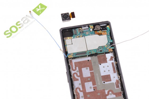

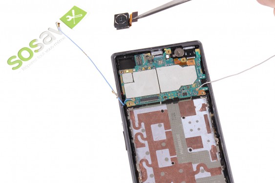

Avec la spatule en nylon, déconnectez le connecteur de la caméra arrière.Saisissez ensuite la caméra arrière puis retirez-la.
Etape 27

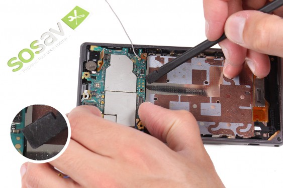

Utilisez la spatule en nylon pour déconnecter très délicatement le connecteur du vibreur.
Etape 28

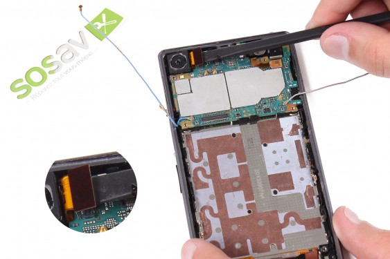

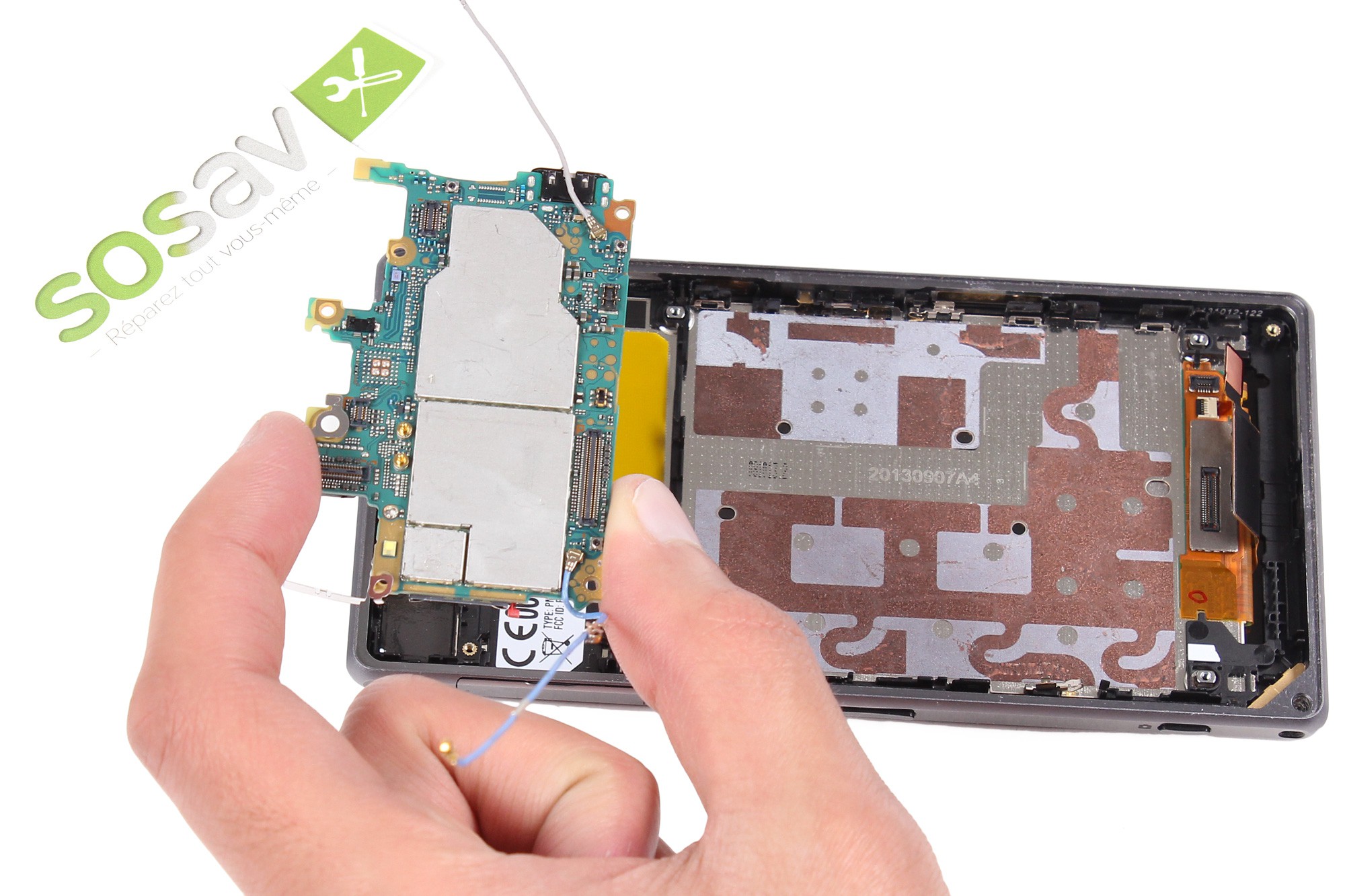

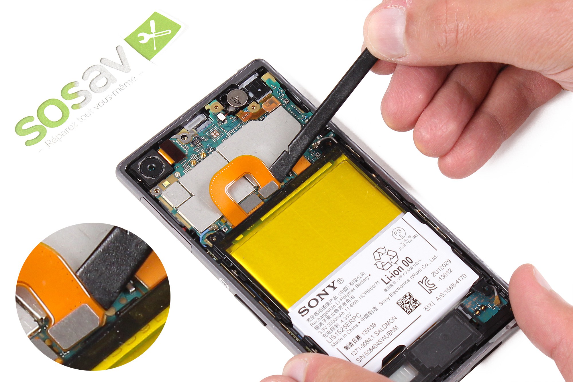

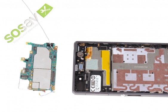

Déconnecter la nappe de liaison de la prise jack grâce à la spatule en nylon..Repoussez ensuite délicatement vers le côté extérieur l'encoche plastique noire de verrouillage.Cette encoche sert à verrouiller la carte mère sur son emplacement.
Etape 29

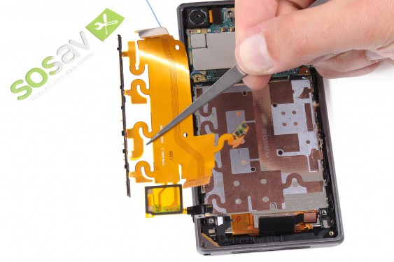

Saisissez ensuite la carte mère puis procédez à son retrait.
Etape 30

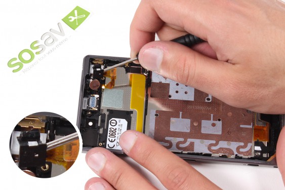

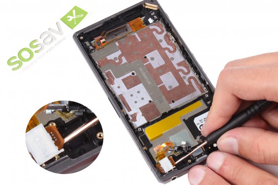

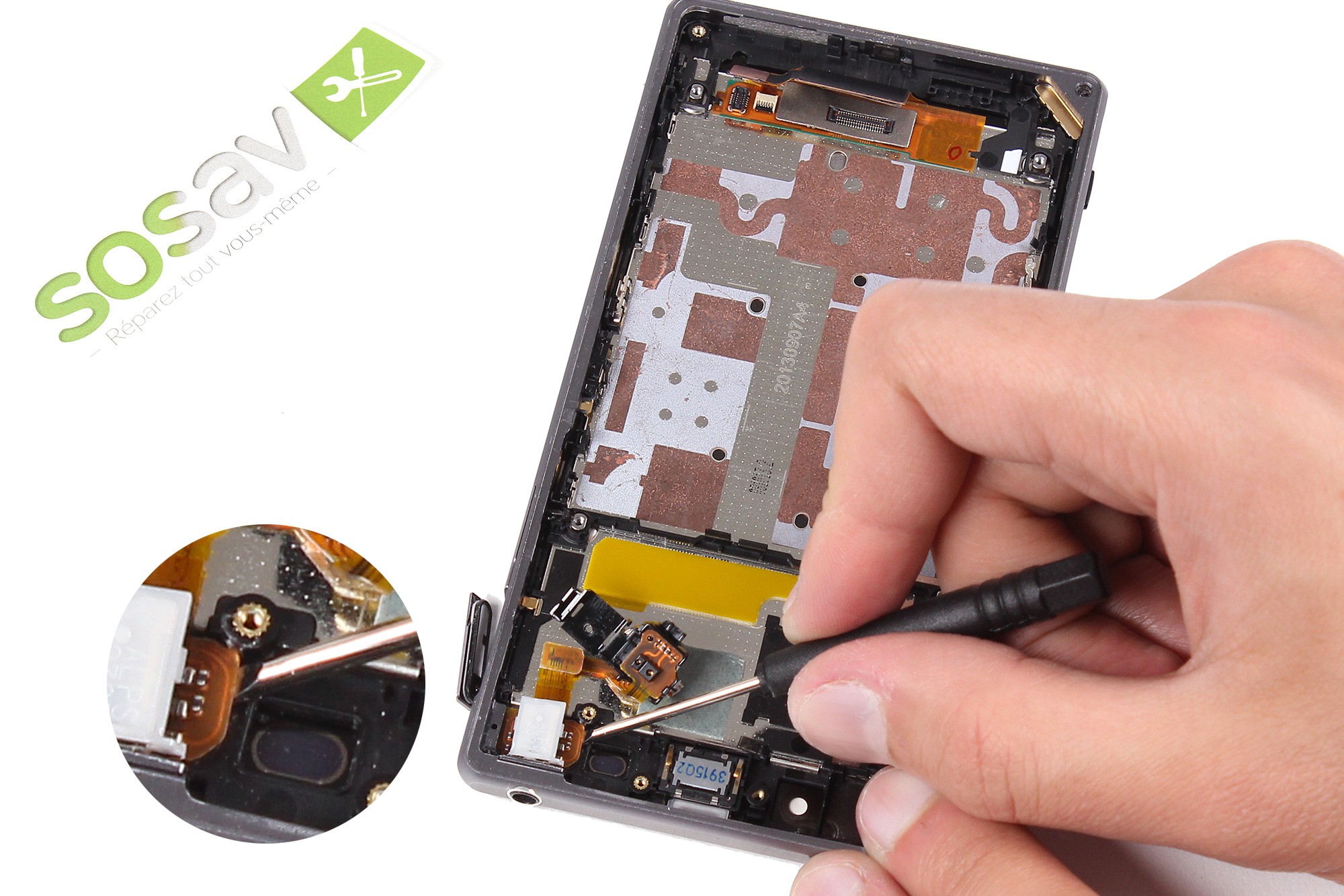

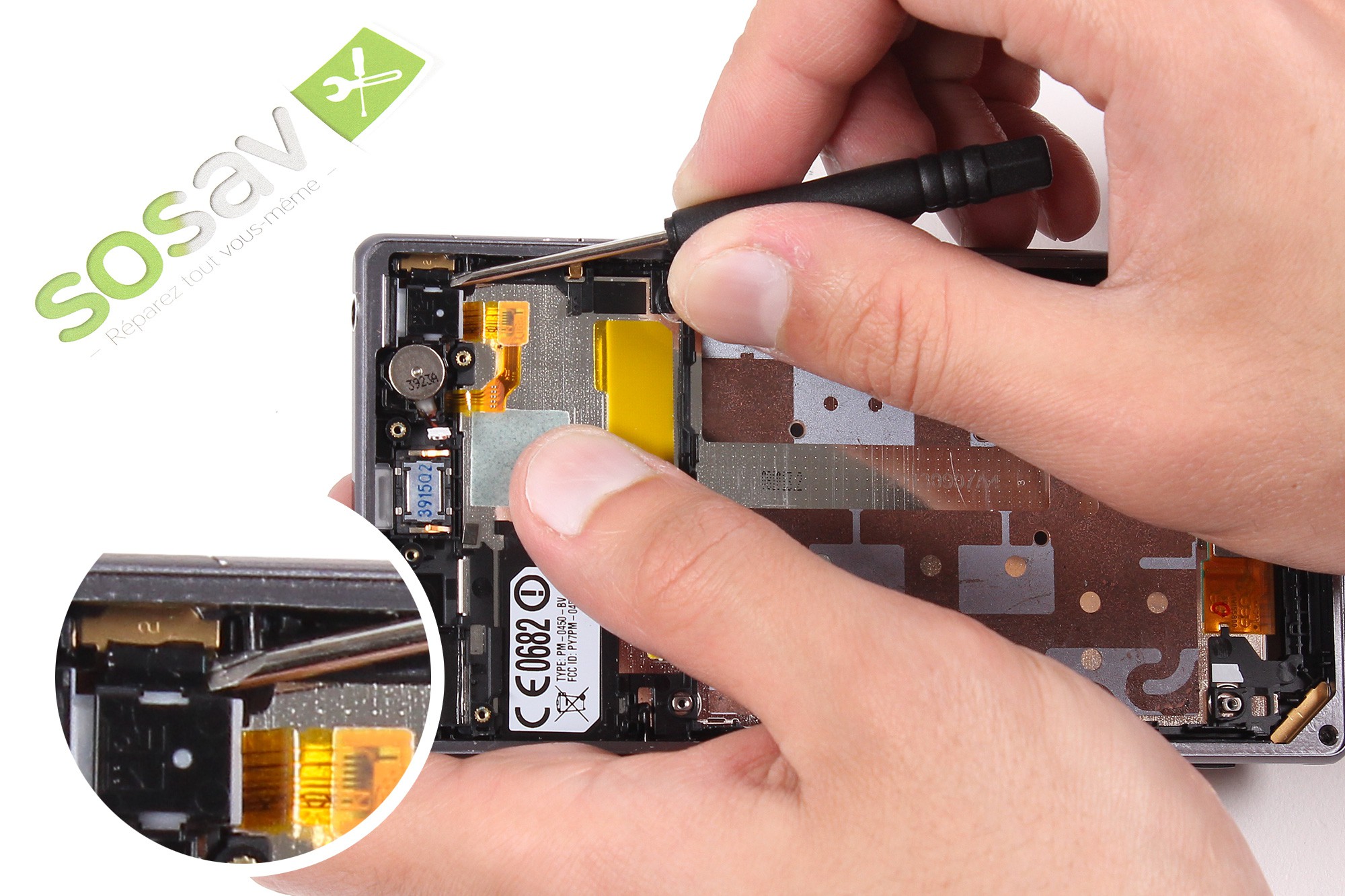

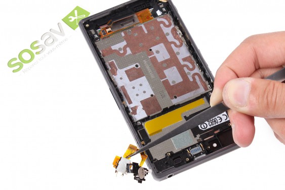

Réutilisez le tournevis plat afin de déclipser l'élément plastique comportant le vibreur du téléphone.
Etape 31

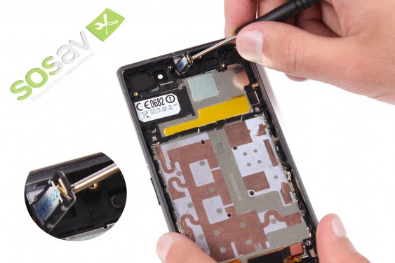

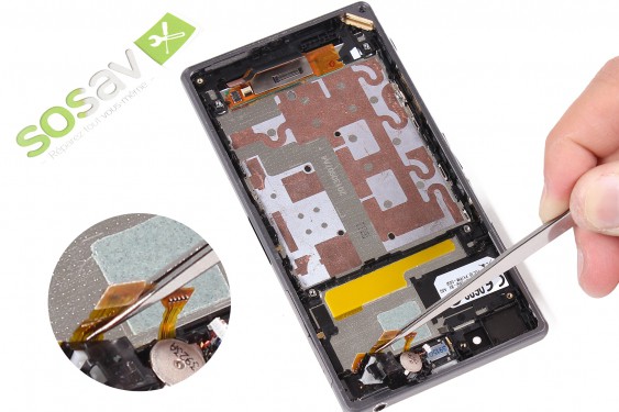

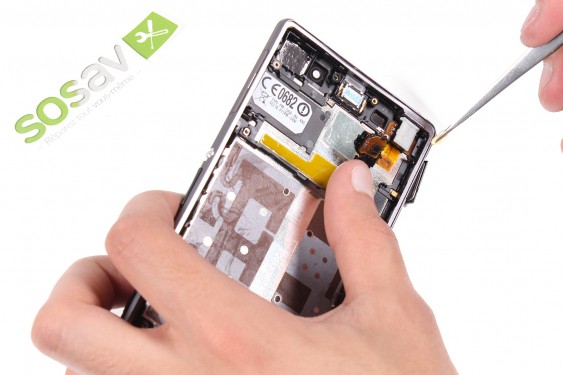

A l'aide de la pince, saisissez délicatement l'élément métallique doré puis procédez à son retrait.
Etape 32

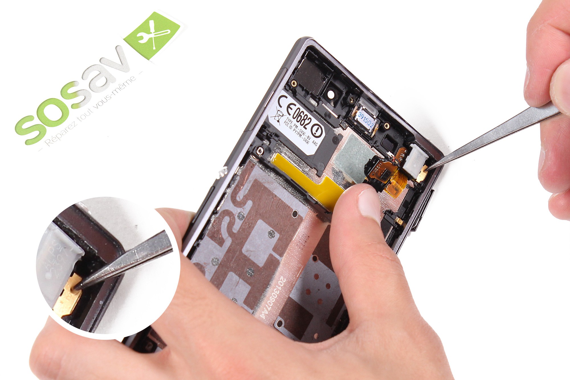

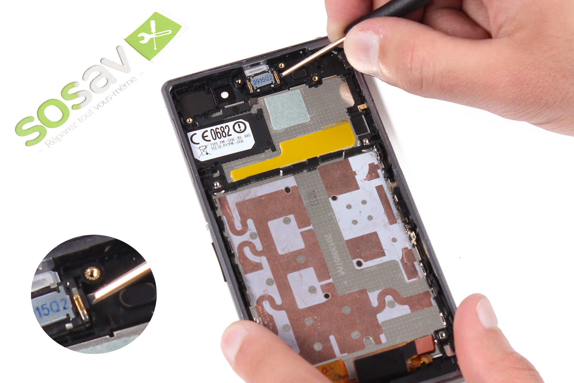

Avec le tournevis plat, déclipsez la prise jack du téléphone.Procédez ensuite à son retrait en utilisant la pince.
Etape 33

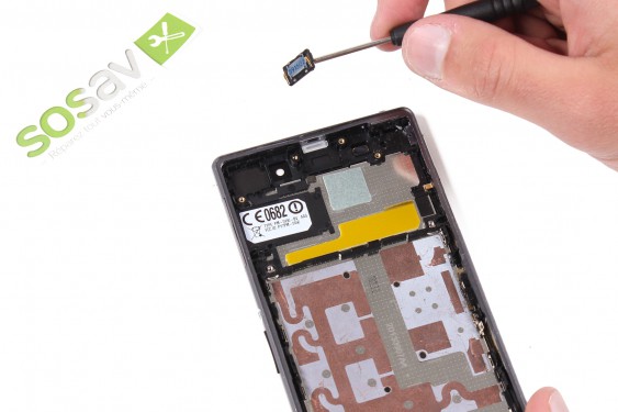

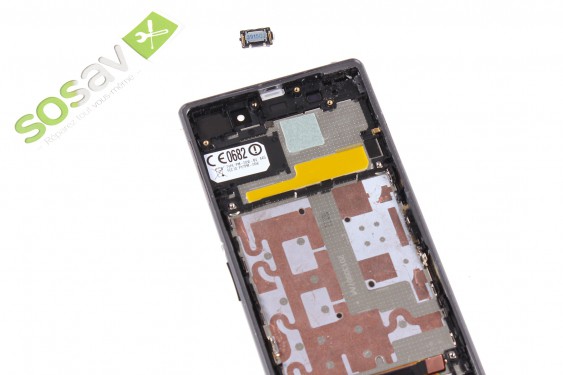

Reprenez le tournevis plat pour décoller puis retirez le haut-parleur interne (haut-parleur d'écoute).
Etape 34

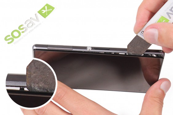

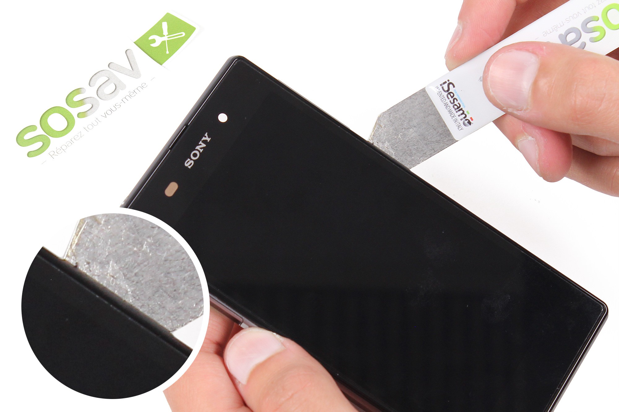

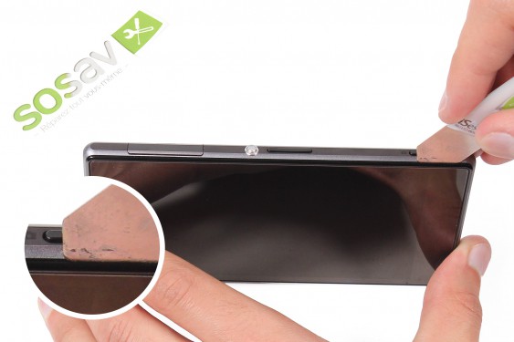

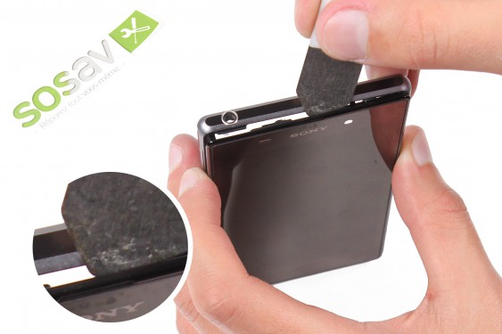

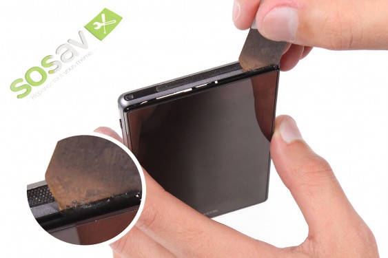

Insérez ensuite la spatule iSesamo dans l'interstice de l'écran puis faites très délicatement levier afin de décoller le côté bas droite de l'écran.
Etape 35
Toujours à l'aide de la spatule iSesamo, faites levier du côté supérieur droit, du côté gauche puis du haut du téléphone.

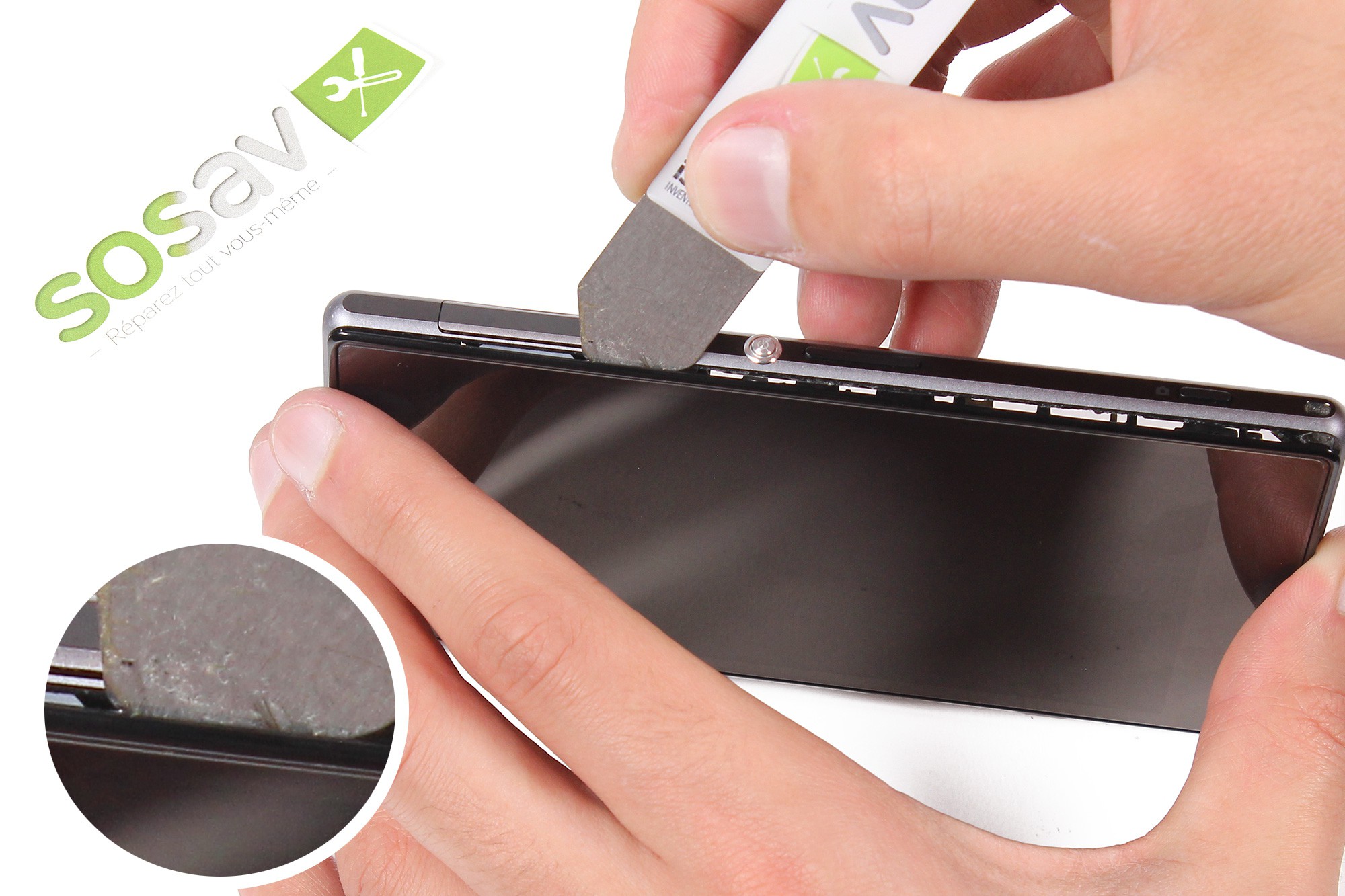

Etape 36

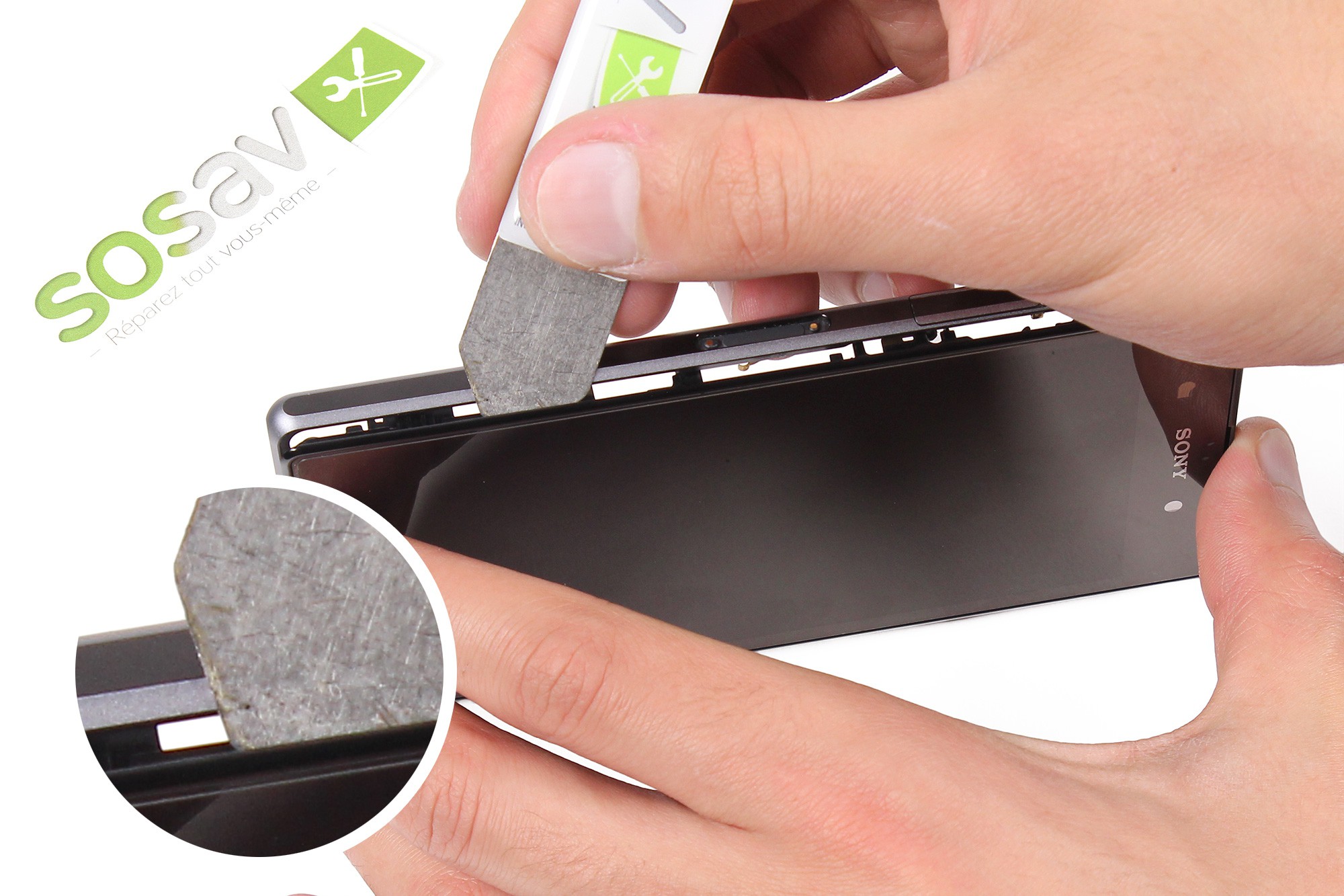

Faites levier du côté droit bas puis du bas du téléphone via la spatule en iSesamo.
Etape 37

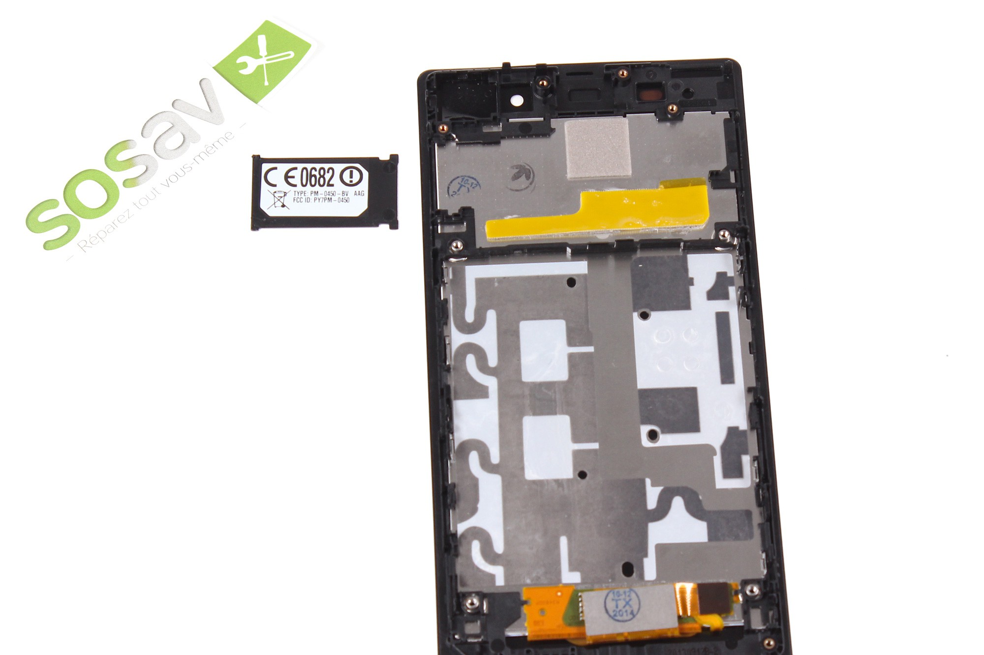

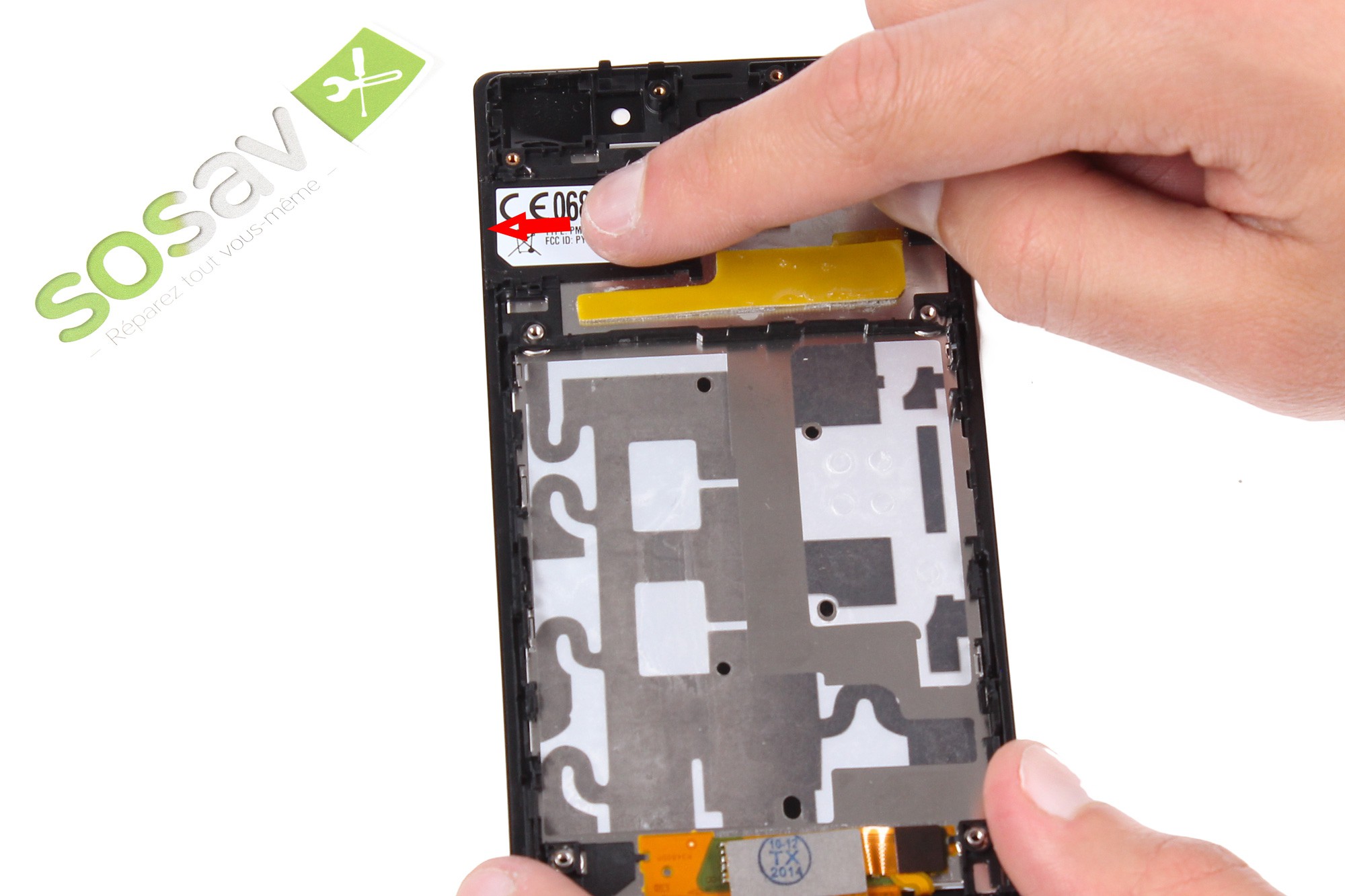

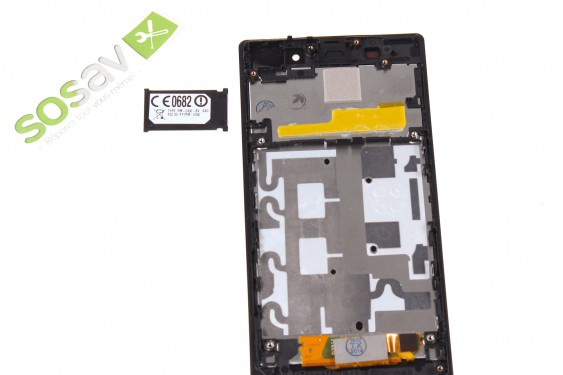

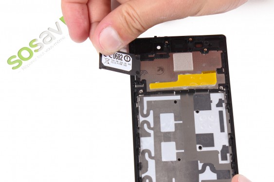

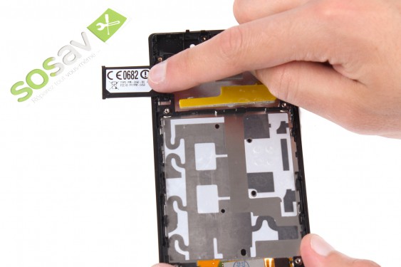

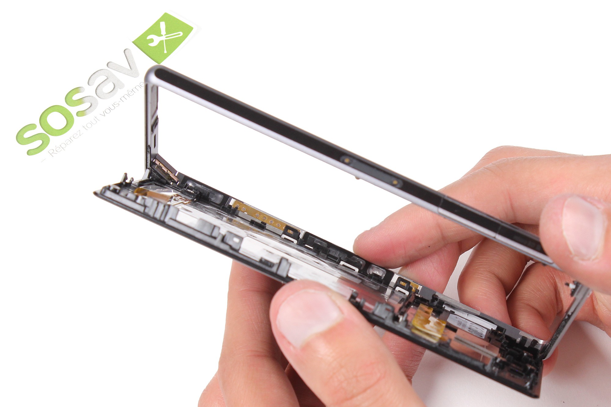

Saisissez ensuite le châssis puis procédez à son retrait.
Etape 38

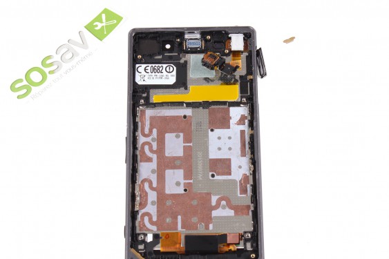

Faites glisser, à l'aide du doigt, la petite partie plastique vers l'exterieur puis retirez-la du téléphone.
Etape 39
L'écran complet du Xperia Z1 est désormais démonté.Procédez à son remplacement par une pièce neuve si cela est nécessaire.
