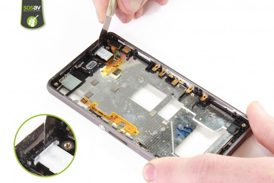

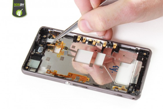

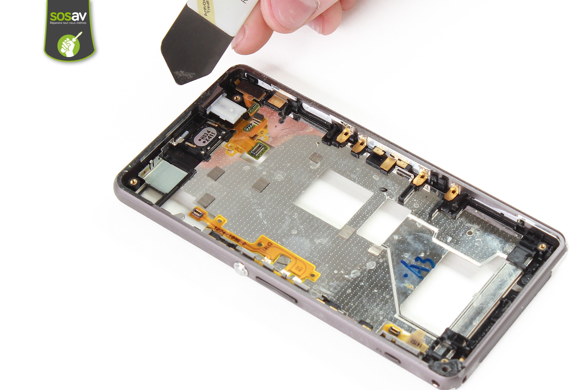

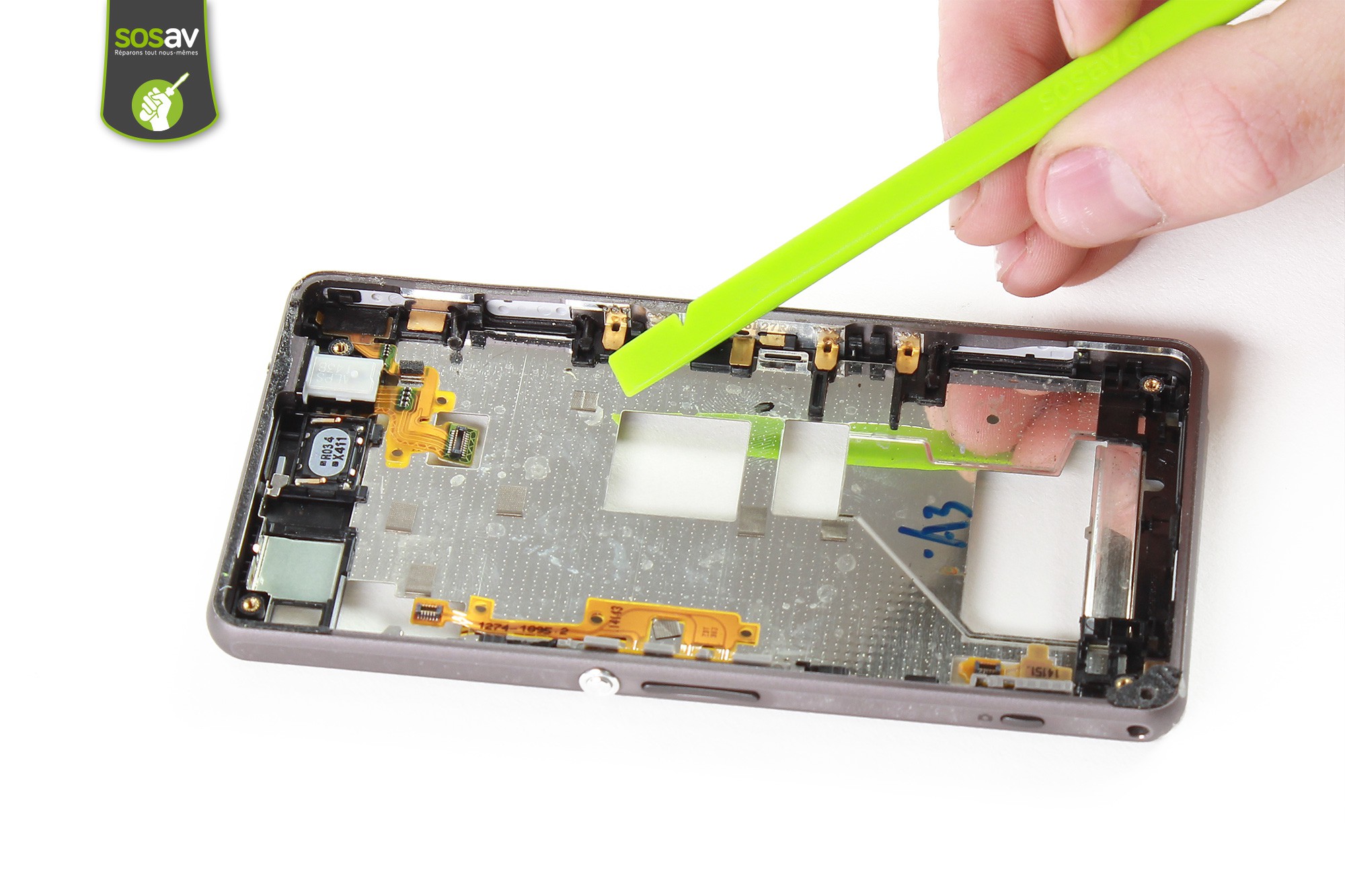

Procédez au décollement de la nappe de la prise jack avec le coté plat de la spatule.
Etape 35

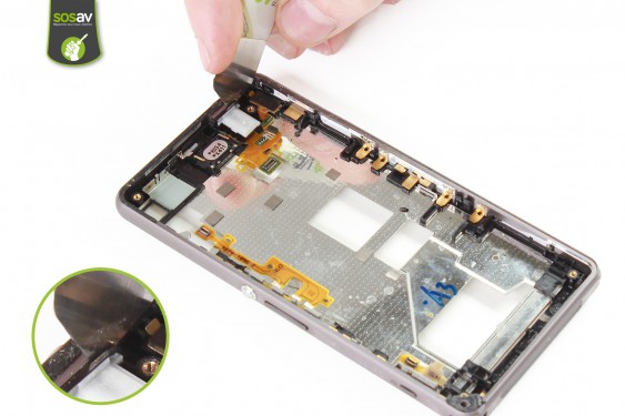

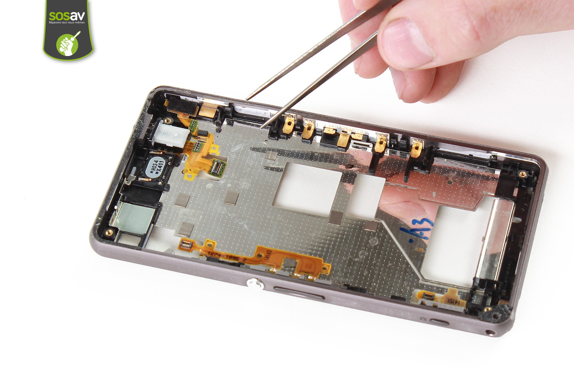

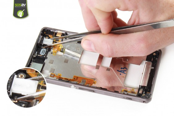

A l'aide de la spatule iSesamo, décalez la prise jack du châssis.
Etape 36

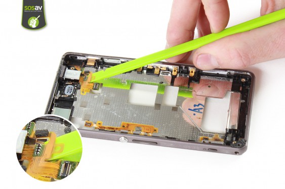

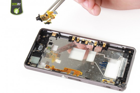

Procédez au retrait de la nappe de la prise Jack grâce à la pince en métal.

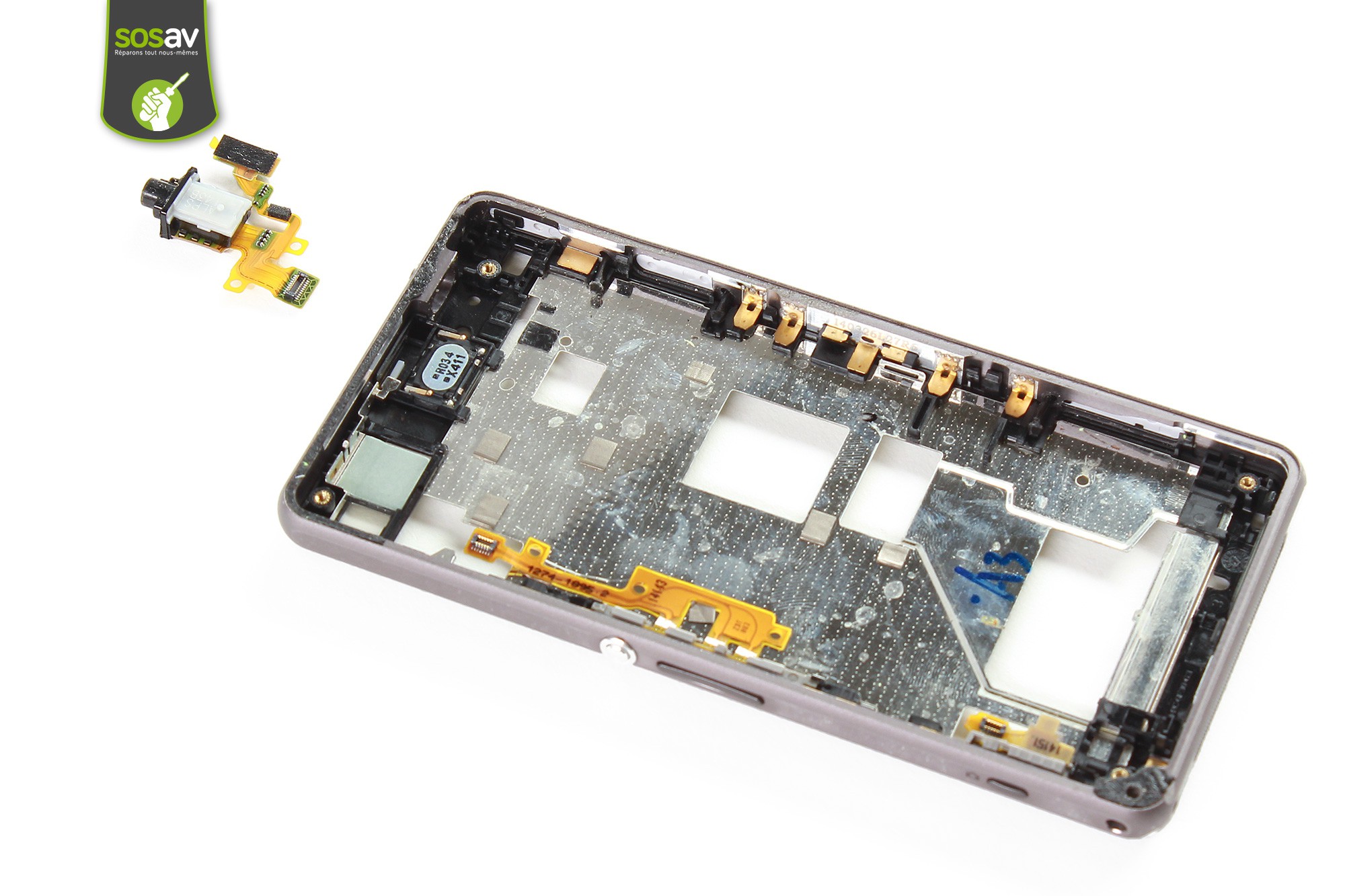

Etape 37
La nappe de la prise Jack est maintenant retirée.En cas de problème avec vos écouteurs, remplacez la nappe prise jack de votre Z1 Compact par une pièce neuve si nécessaire.
