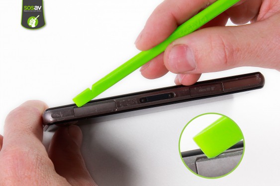

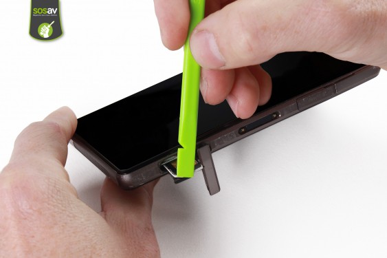

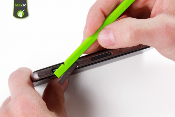

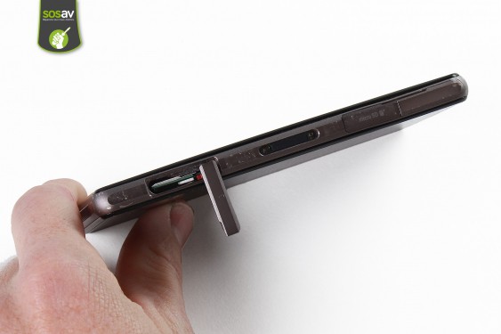

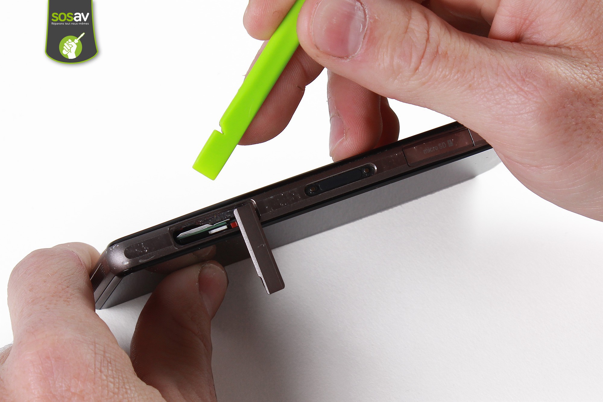

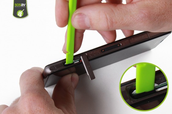

A l'aide d'une spatule en nylon, procédez à l'ouverture du cache de la carte SIM.
Insérez le côté plat de la spatule en nylon pour extraire le tiroir SIM.
Avec la spatule en nylon, procédez à l'ouverture du cache MicroSD.
Poussez ensuite délicatement sur la carte MicroSD puis relâchez afin de l'extraire de son logement.

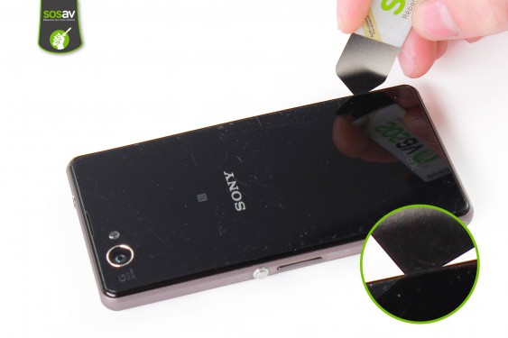

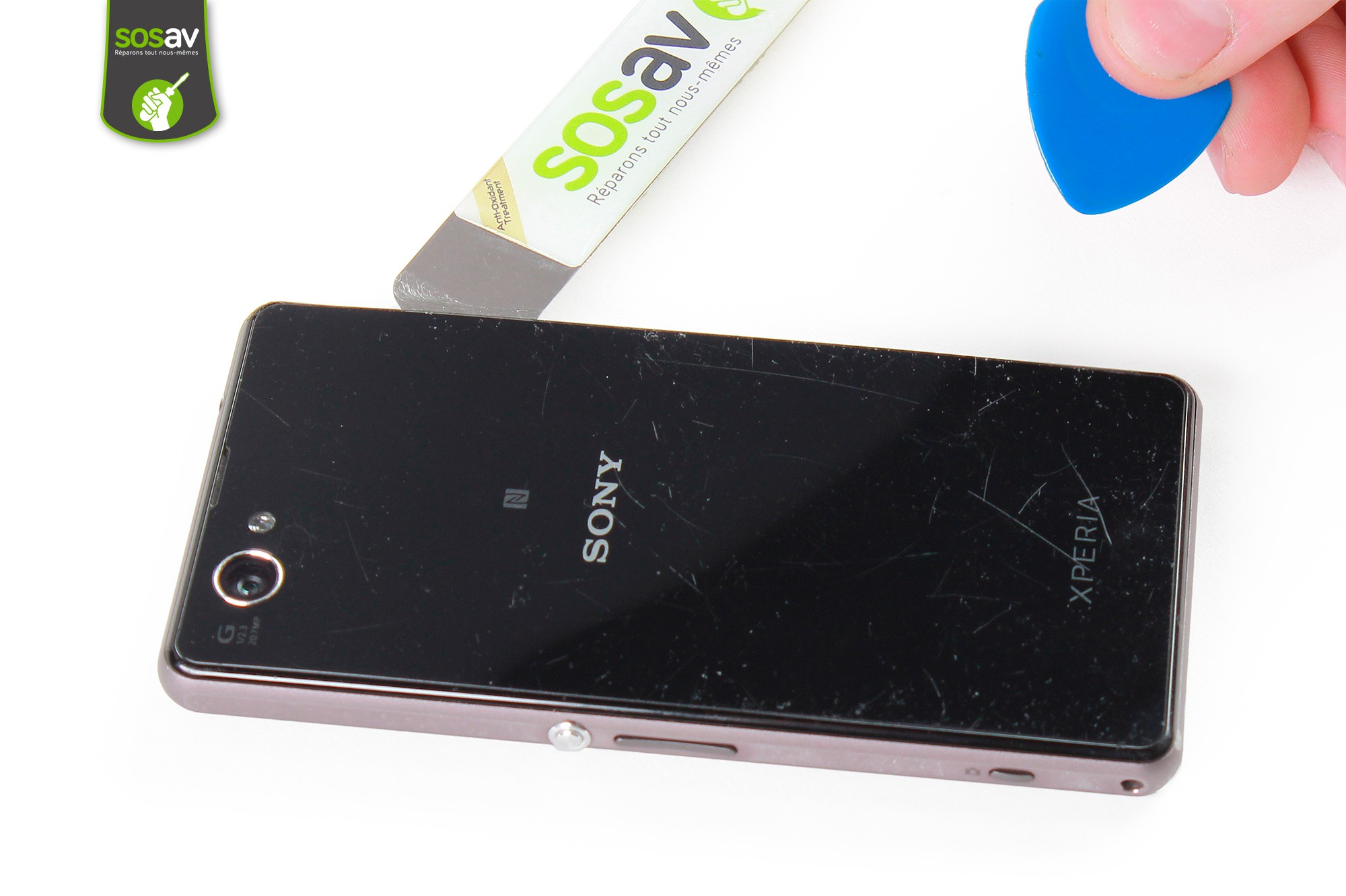

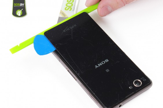

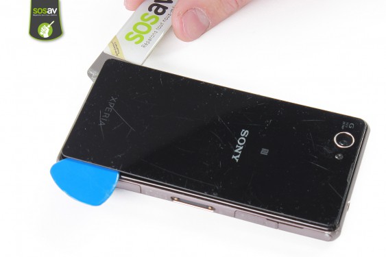

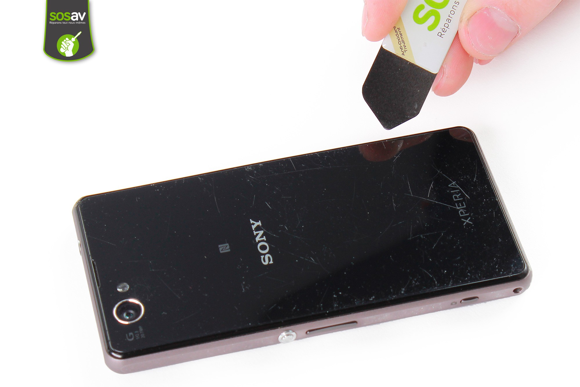

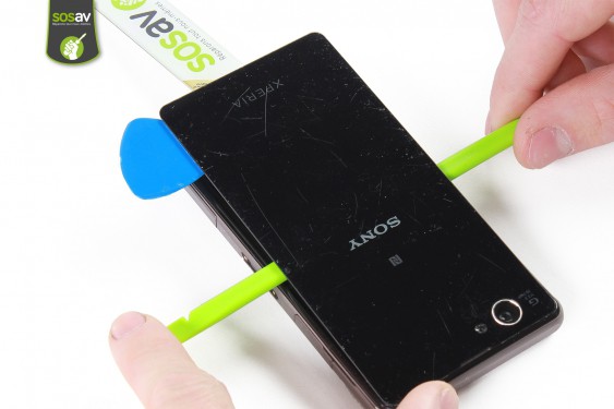

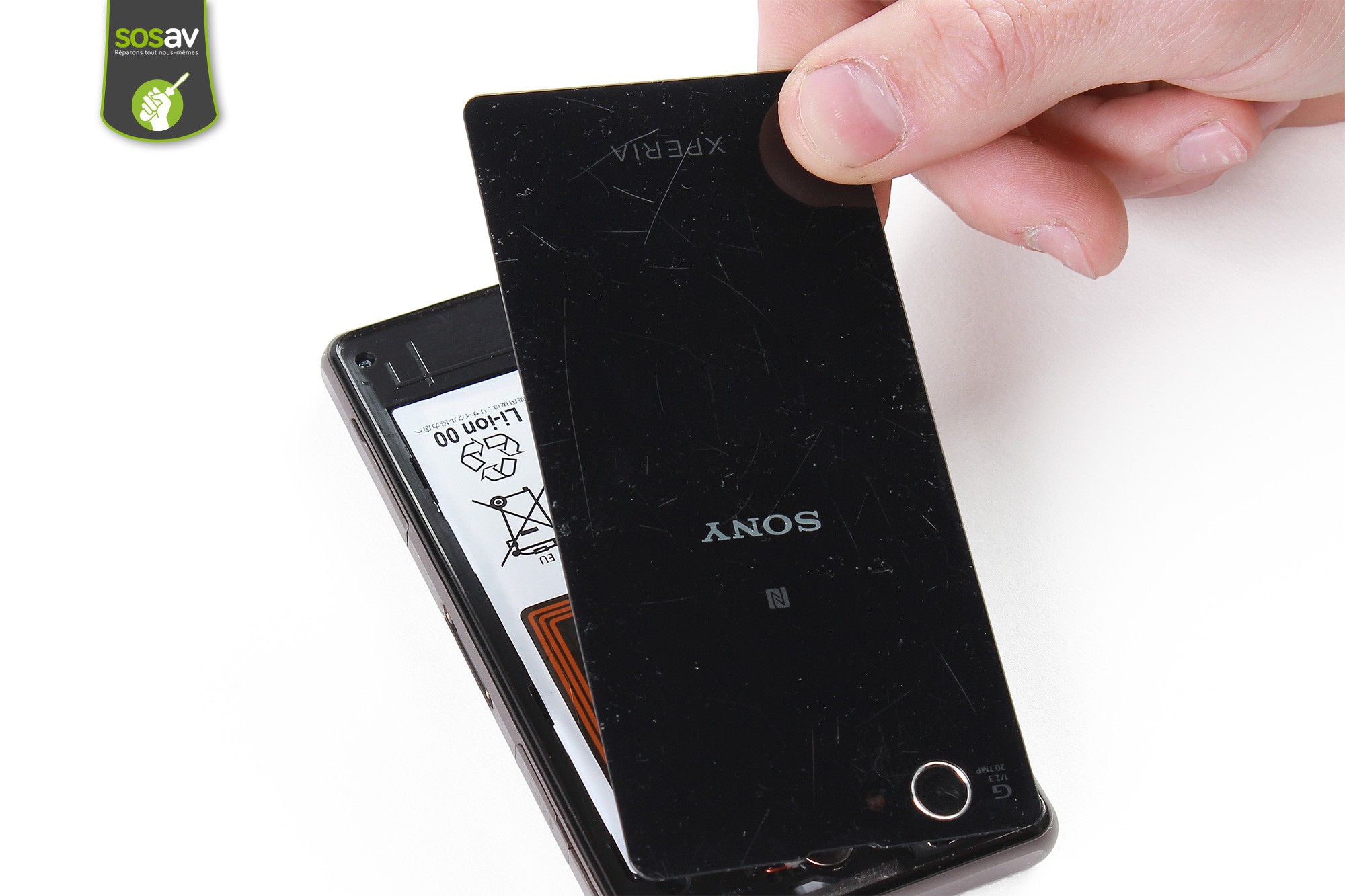

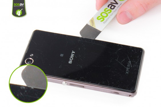

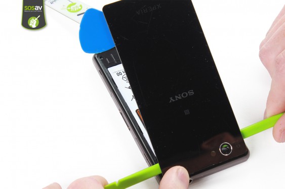

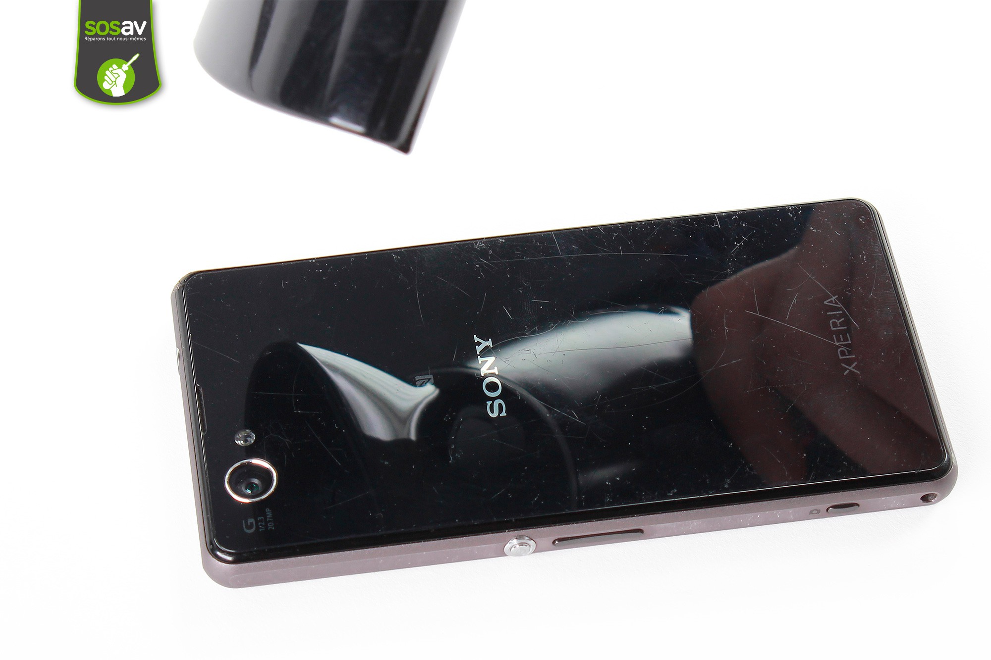

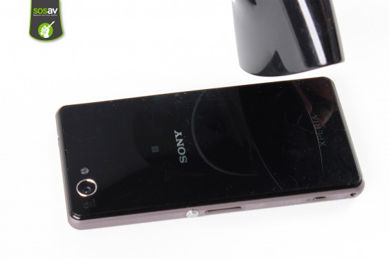

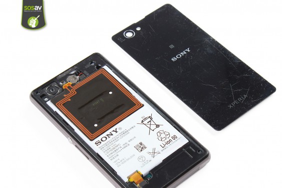

A l'aide du sèche cheveux, chauffez toute la façade arrière du téléphone pendant environ une minute.Cette opération a pour but de faire fondre la colle qui maintient la façade arrière.

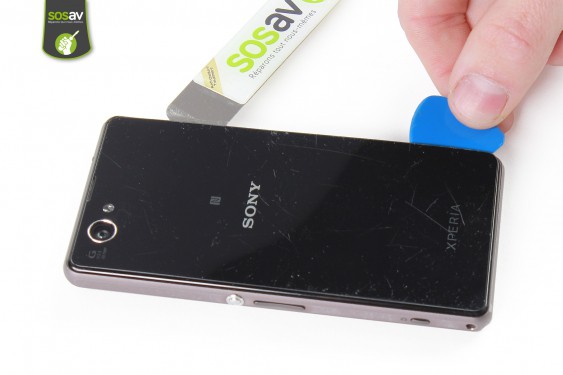

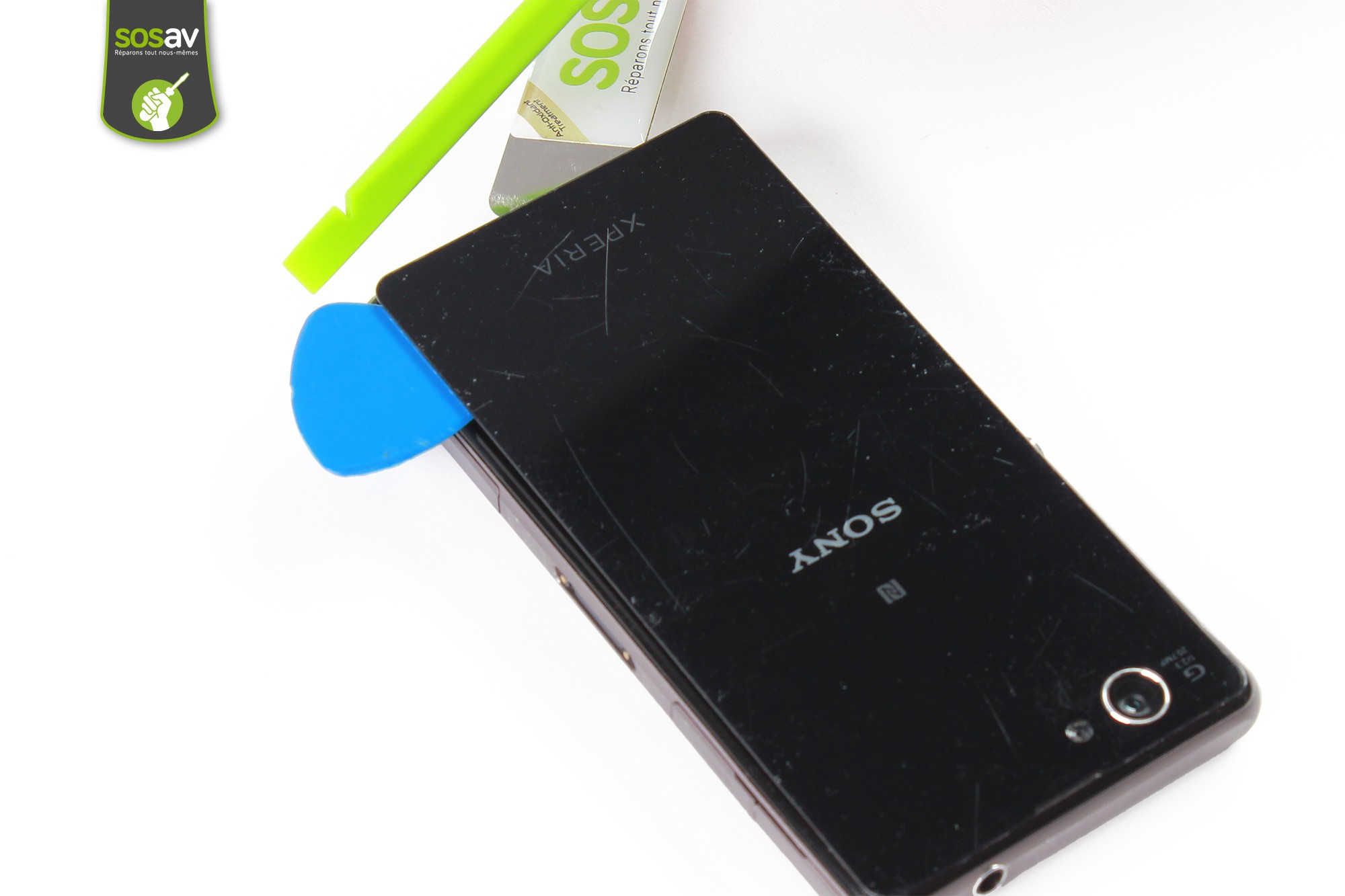

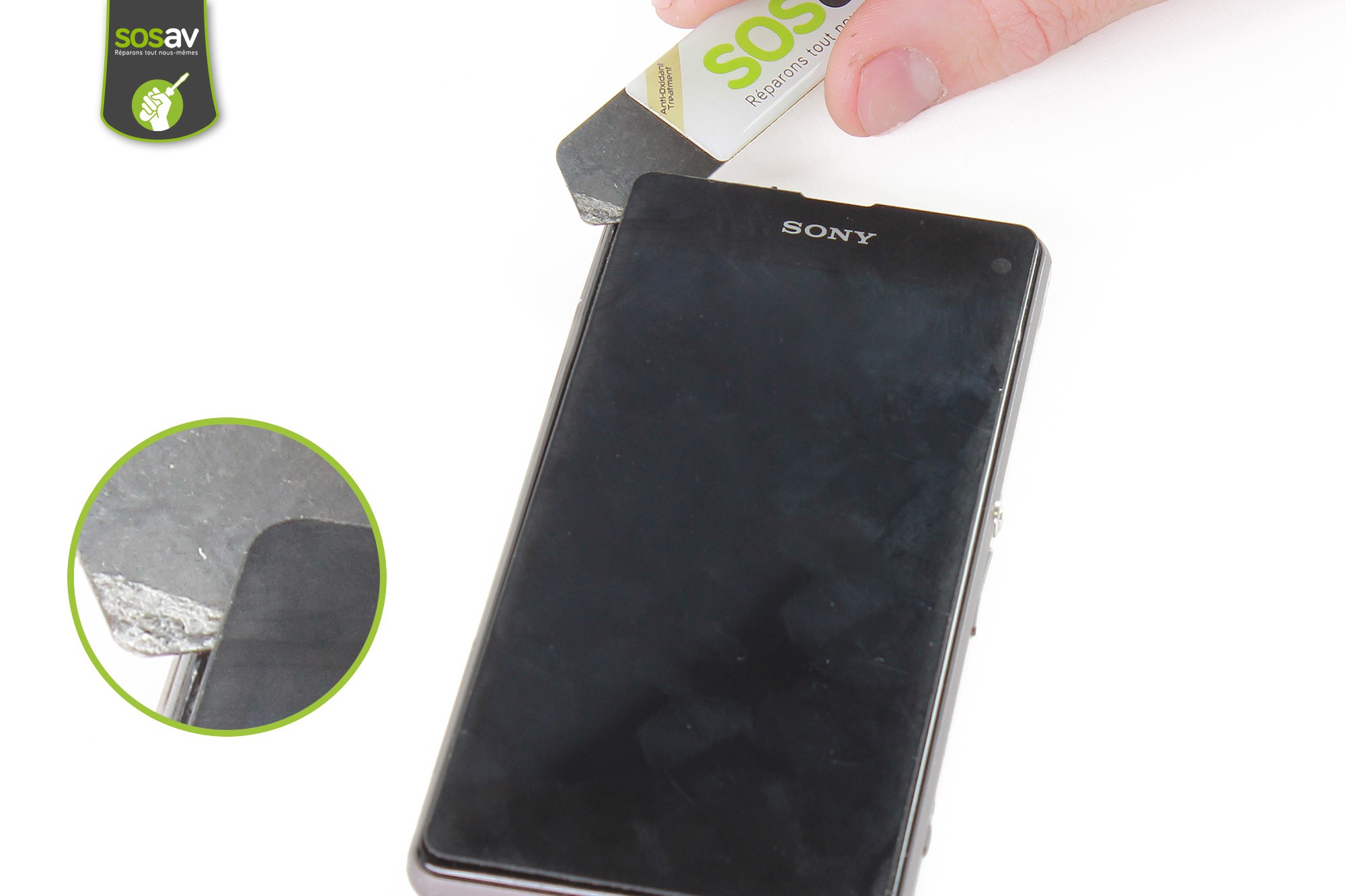

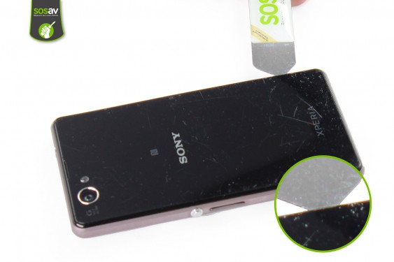

Insérez ensuite la spatule iSesamo dans l'interstice de la façade.Faites glisser l'iSesamo tout autour de la façade.

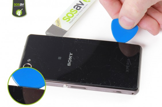

Continuez l'opération, puis glissez le médiator afin de maintenir la façade ouverte.
Prenez la spatule en nylon puis, faites très délicatement levier.

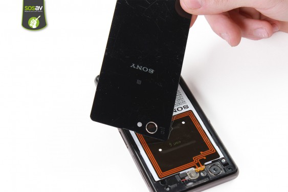

Soulevez très délicatement la façade.La façade arrière du Xperia Z1 Compact est désormais démontée.

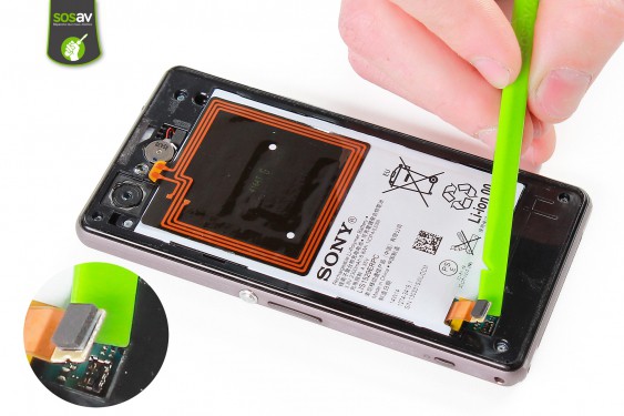

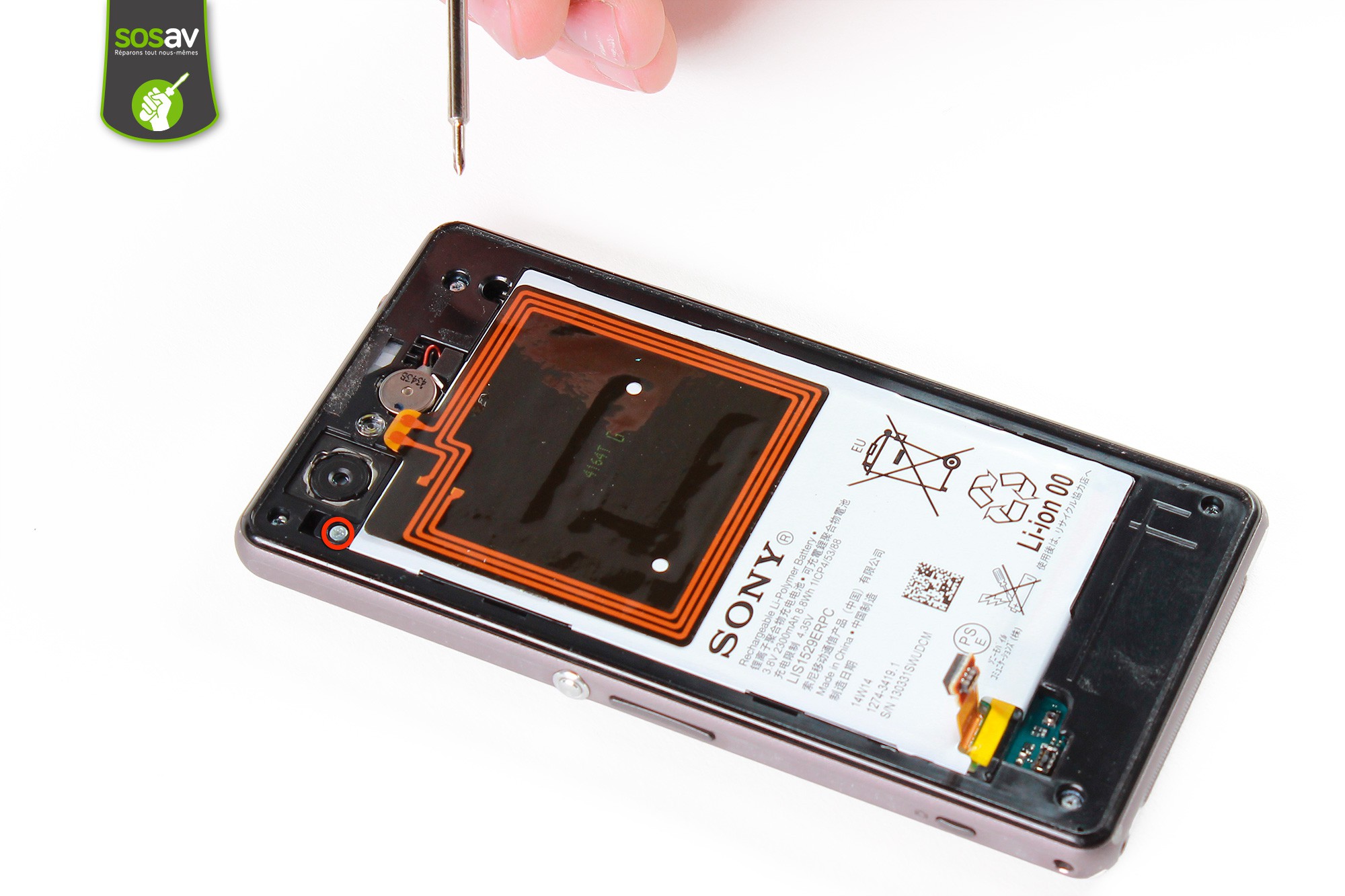

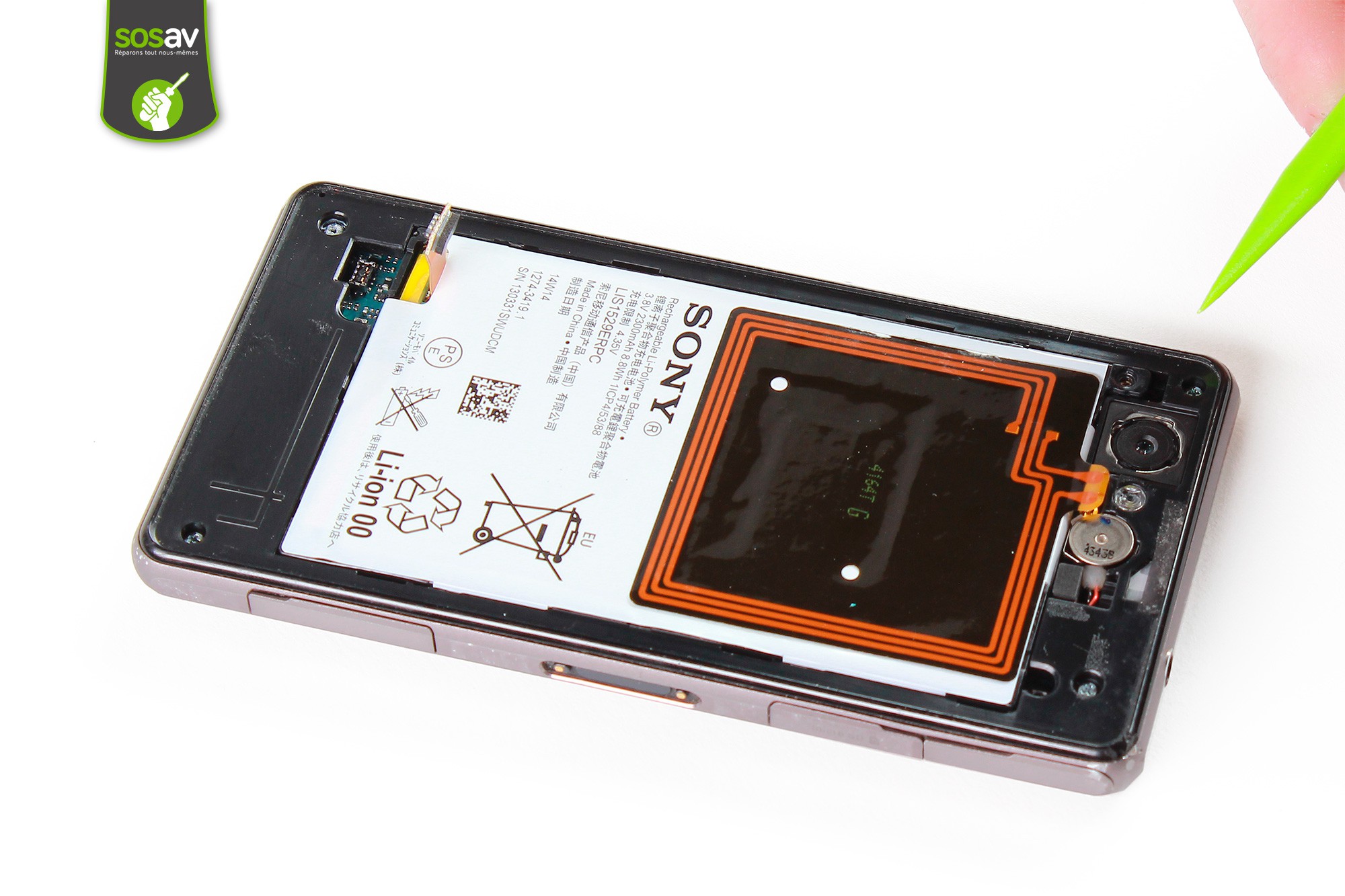

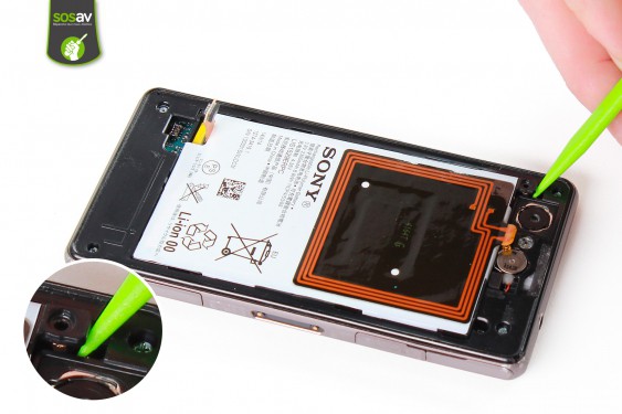

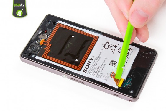

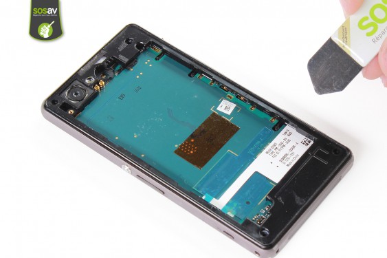

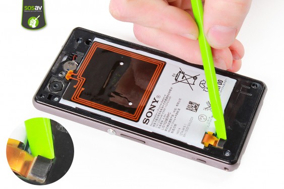

A l’aide de la spatule en nylon, déclipsez, le connecteur de la batterie.
A l'aide d'un tournevis cruciforme, dévissez la vis entourée en rouge.Cette vis maintient le châssis plastique de la batterie.

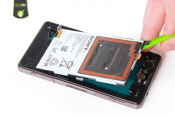

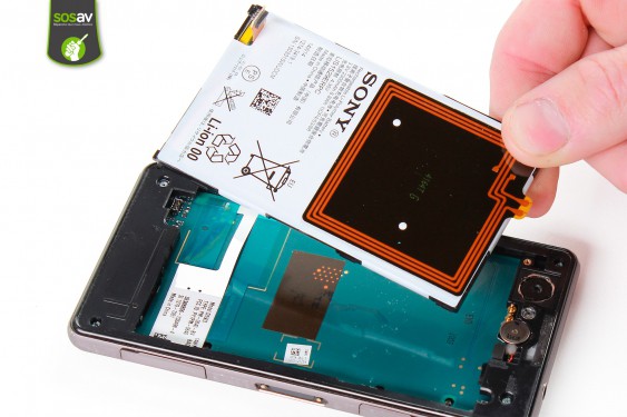

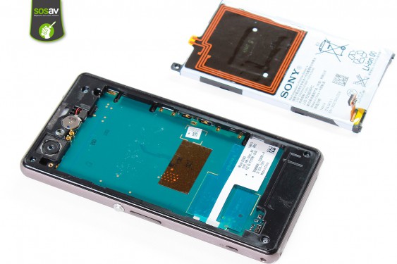

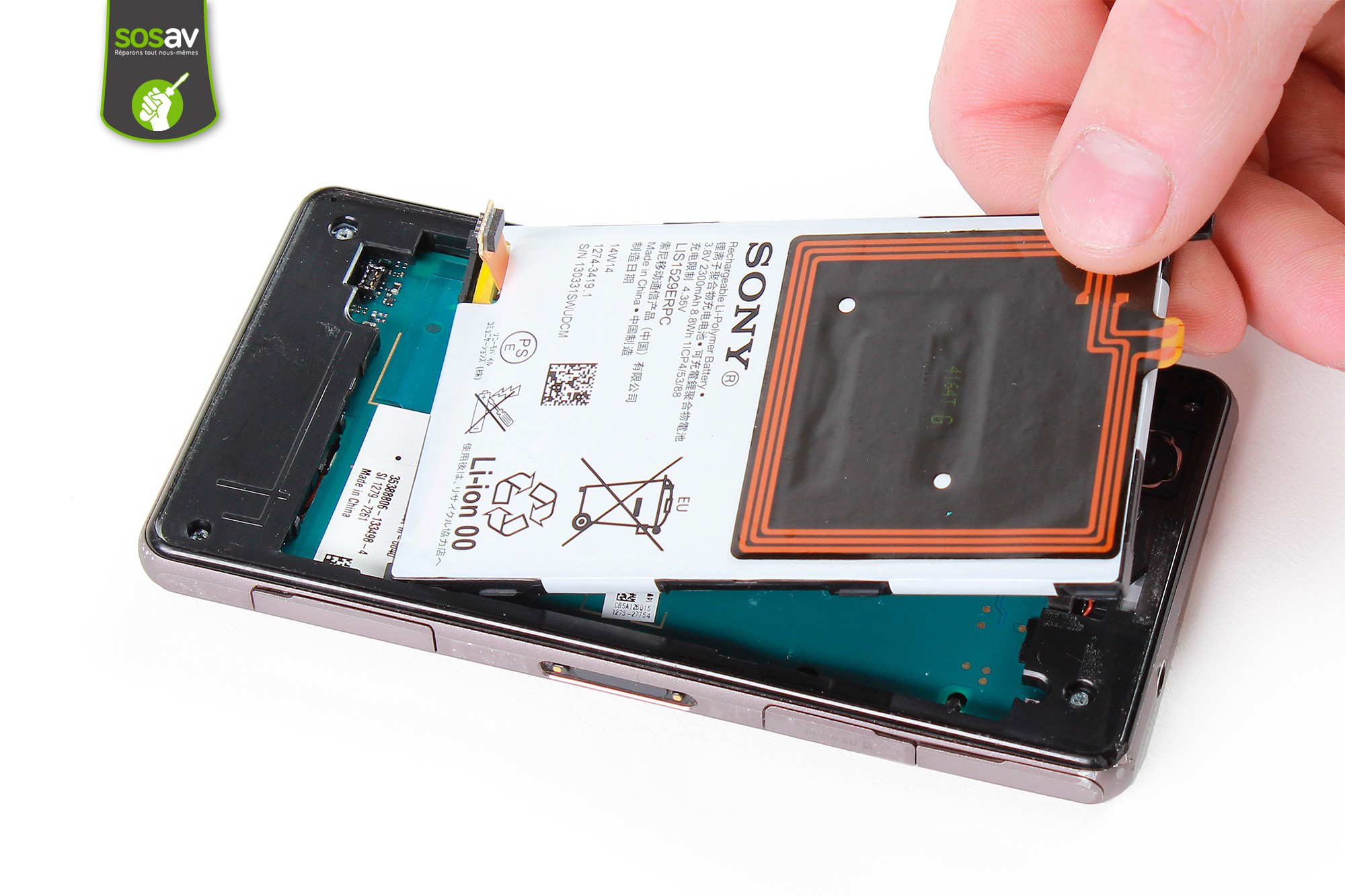

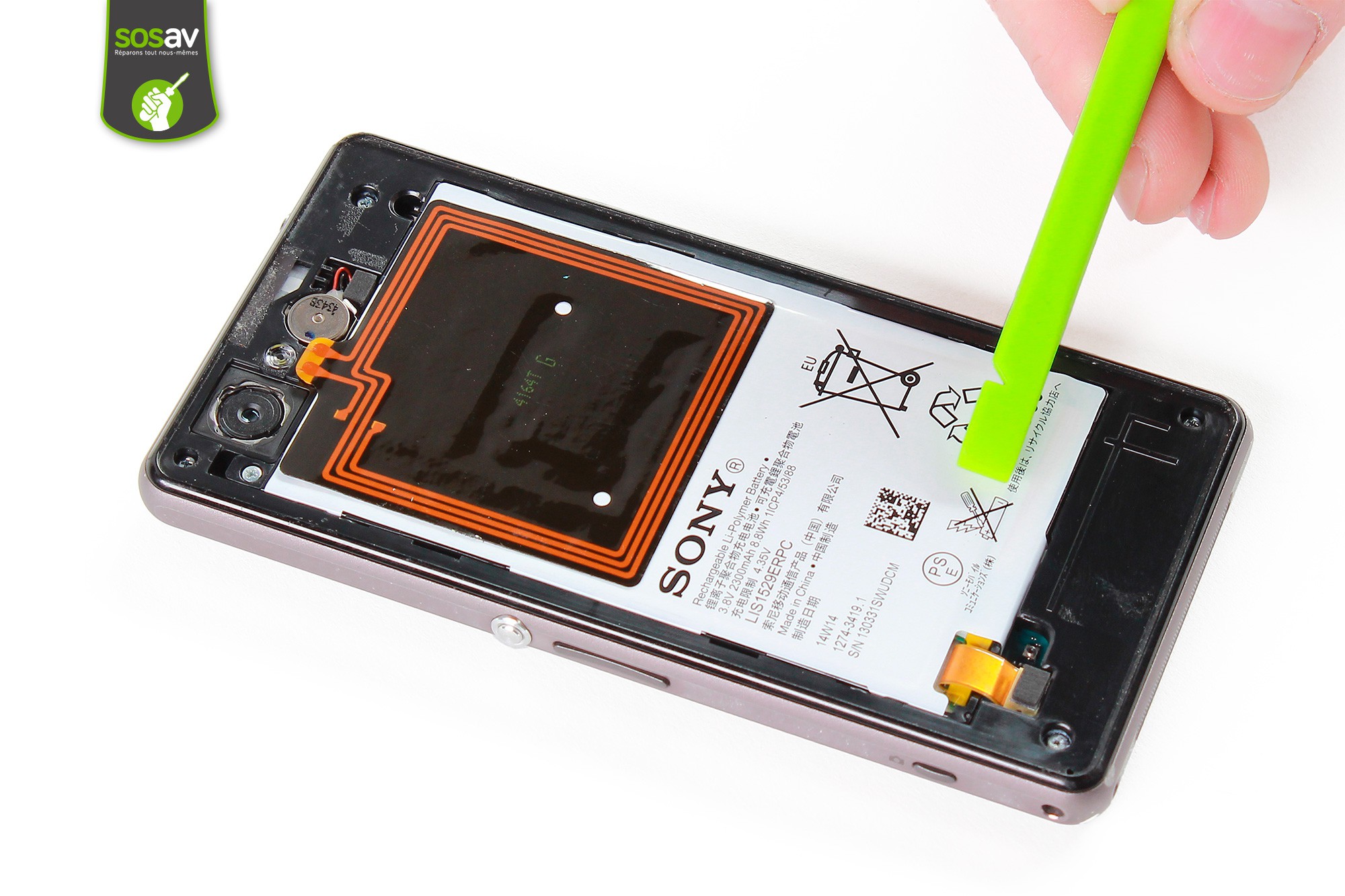

Glissez la pointe de la spatule en nylon sous la batterie puis soulevez-la.
A présent, ôtez la batterie.La batterie du Xperia Z1 Compact est désormais démontée.

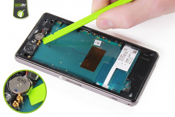

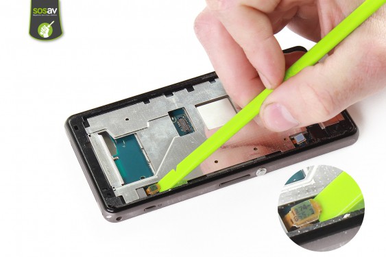

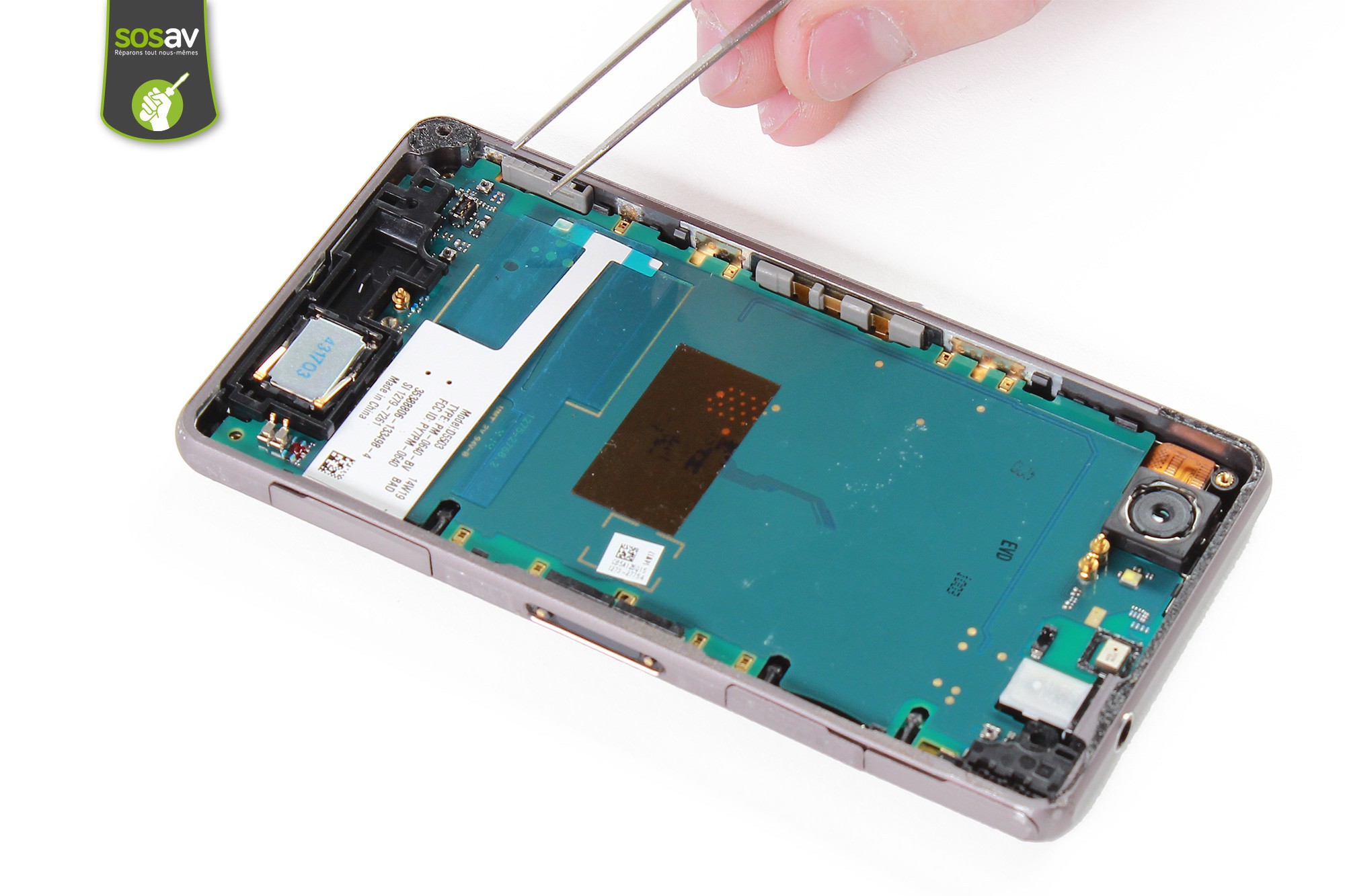

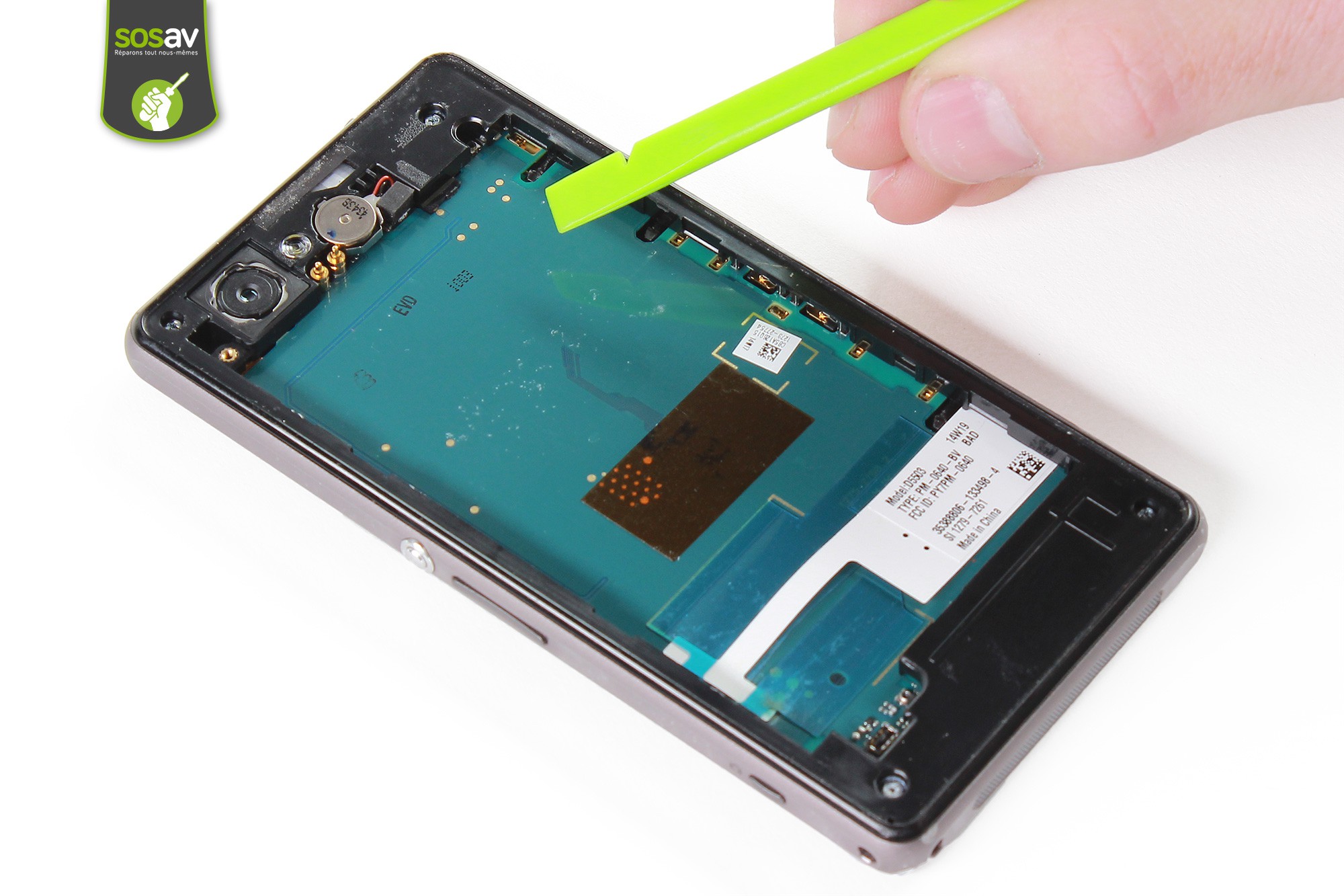

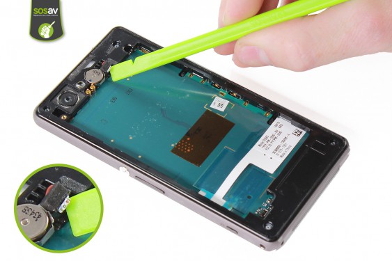

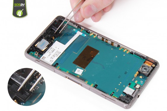

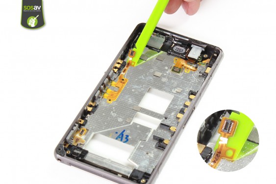

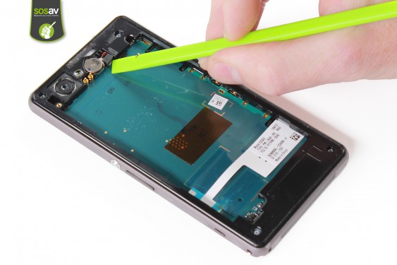

Déverrouillez le connecteur du vibreur en vous servant de la spatule en nylon.

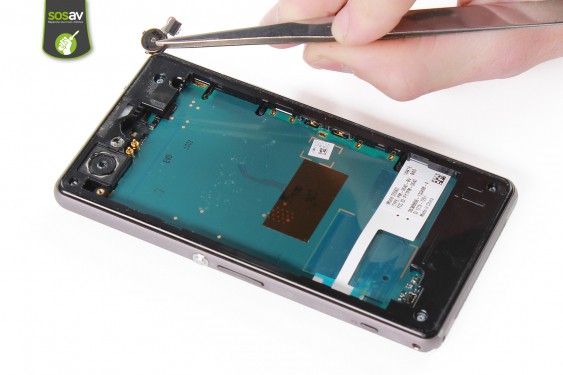

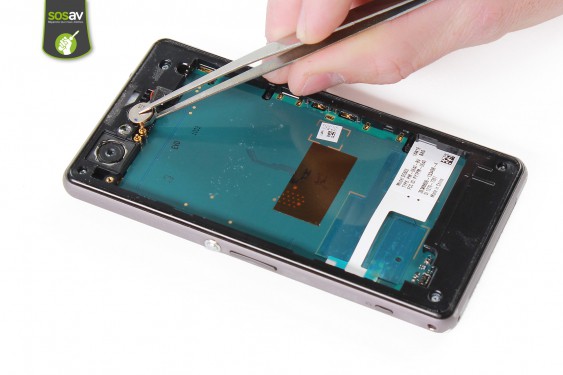

Soulevez le vibreur avec votre spatule en nylon pour l'extraire de son emplacement.
Utilisez la pince en métal pour ôter le vibreur.

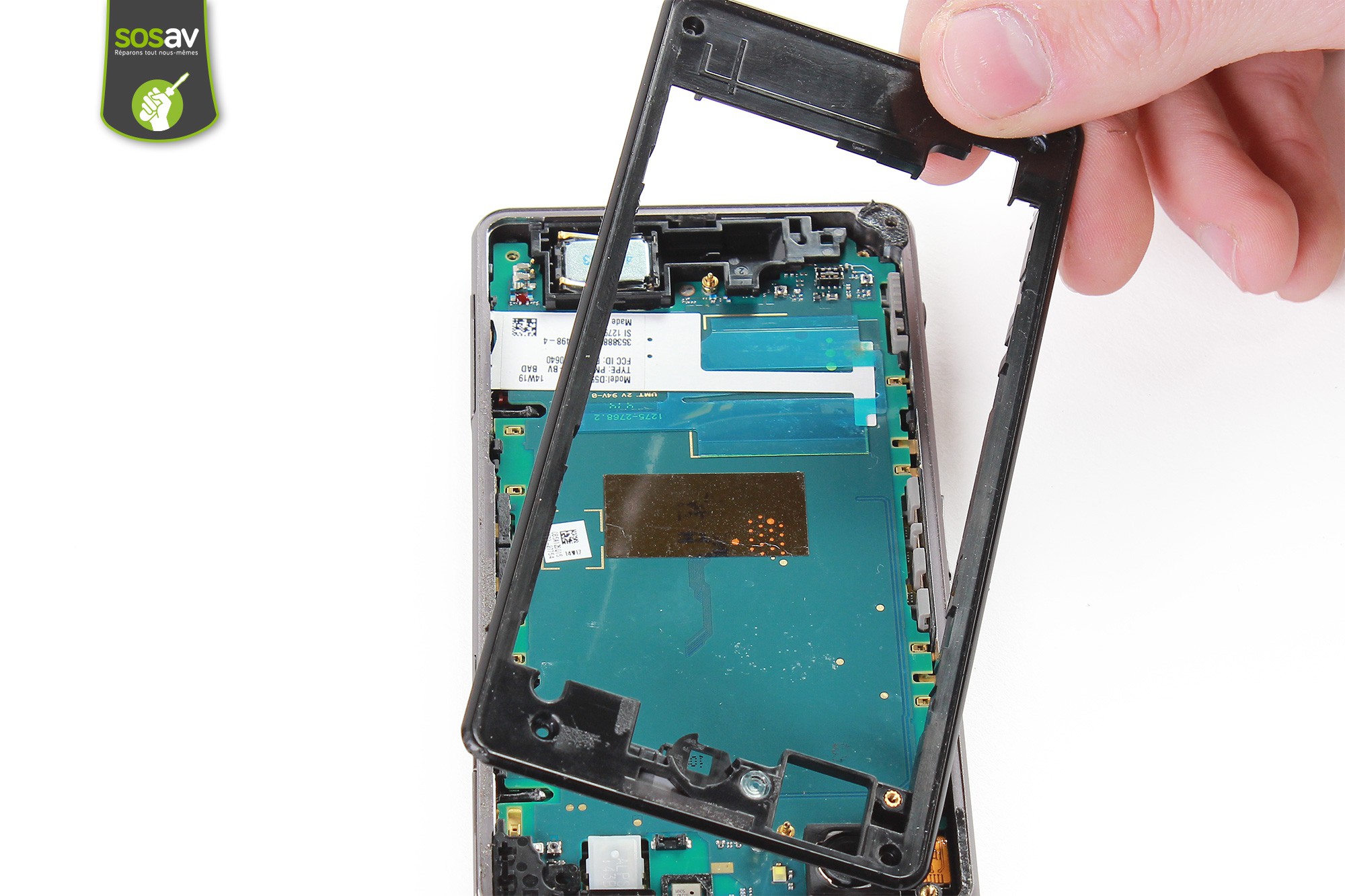

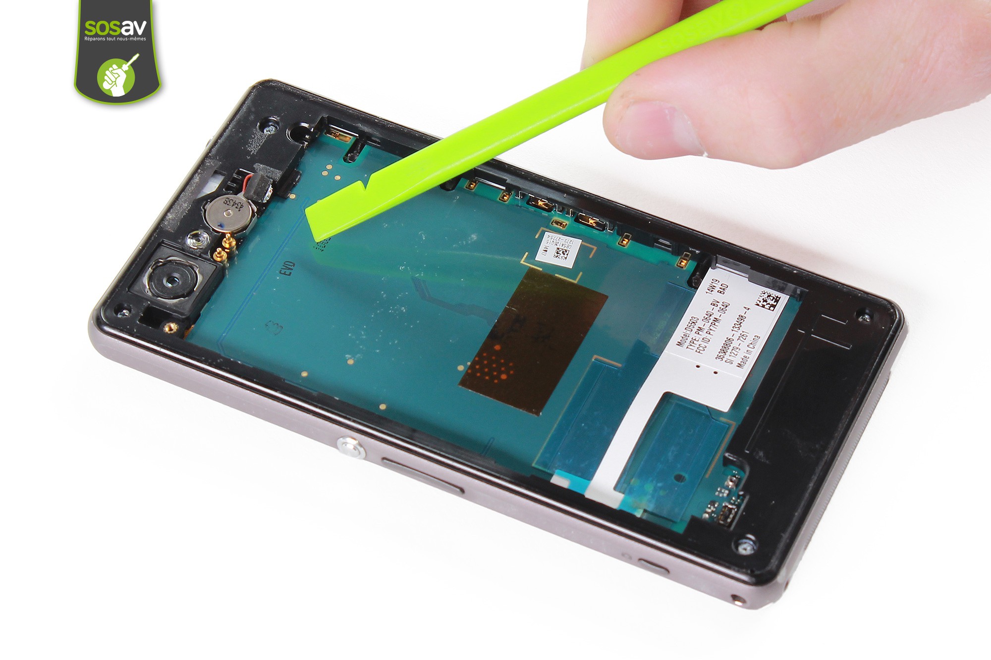

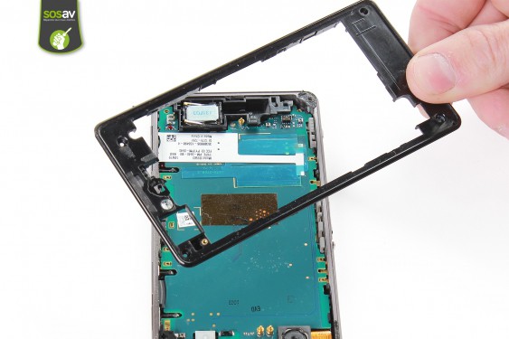

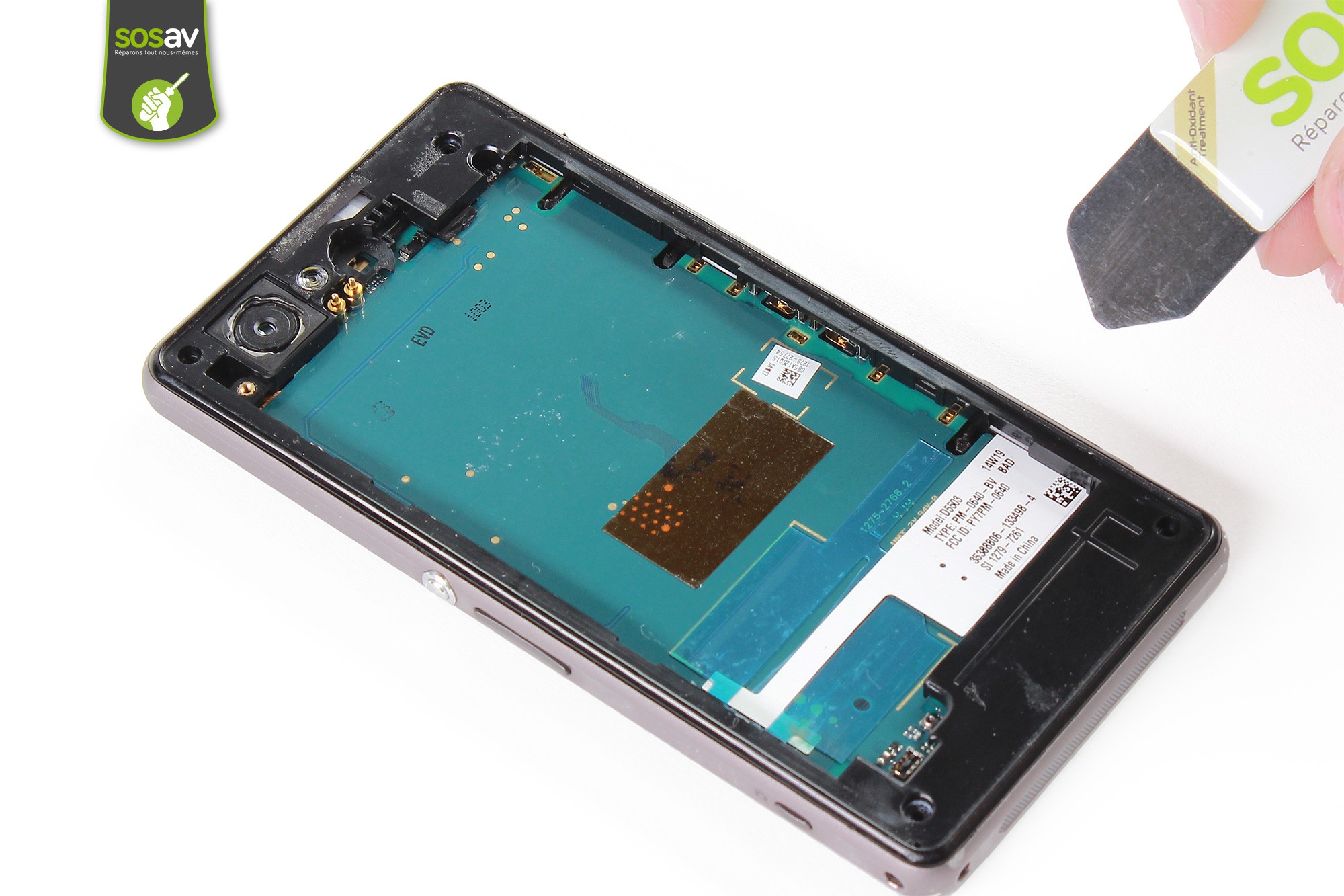

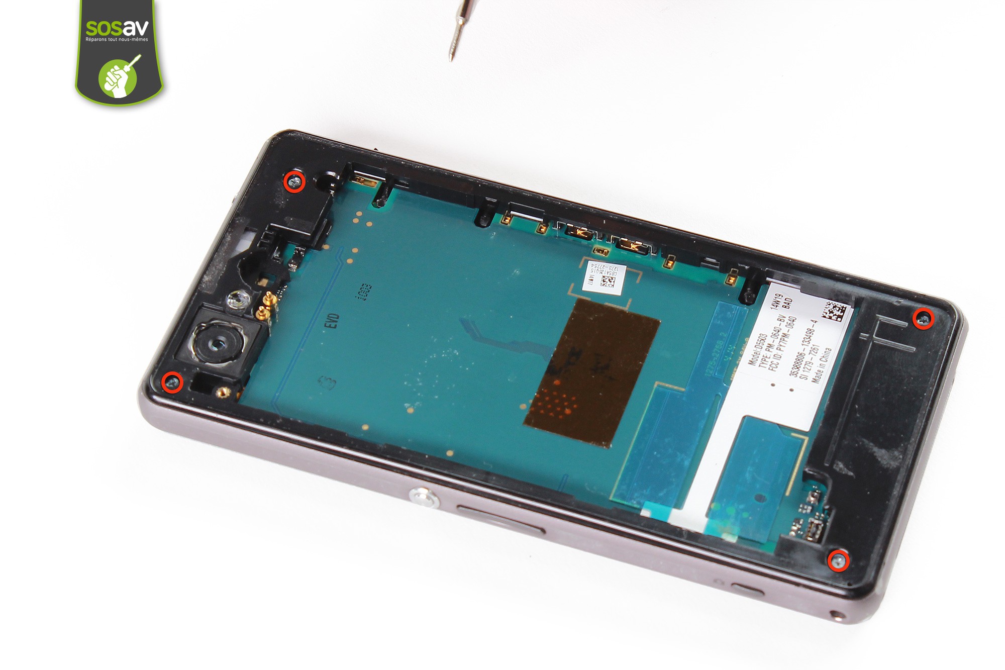

Prenez le tournevis cruciforme afin de retirer les 4 vis indiquées en rouge sur la photo.Ces vis maintiennent le châssis pour accéder à la carte mère.

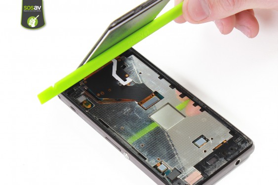

Insérez la spatule iSesamo sous le châssis afin de le déclipser.
Saisissez puis retirez le châssis.

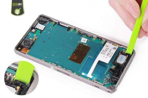

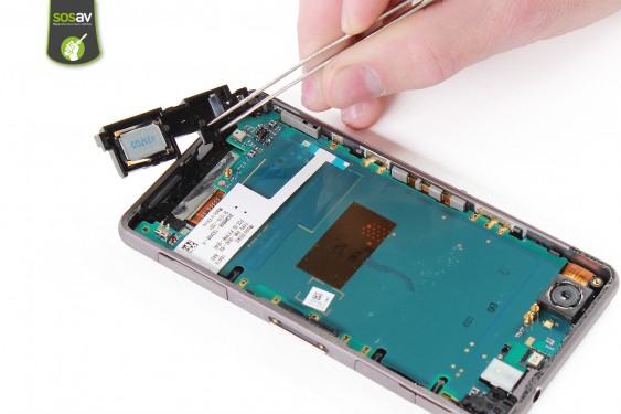

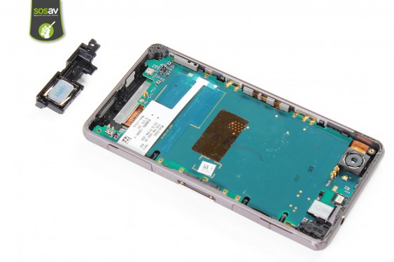

Utilisez la spatule en nylon pour déclipser le coté droit du haut-parleur externe.
Recommencez l'opération sur le coté gauche.
Saisissez le haut-parleur avec la pince en métal et procédez à son retrait.

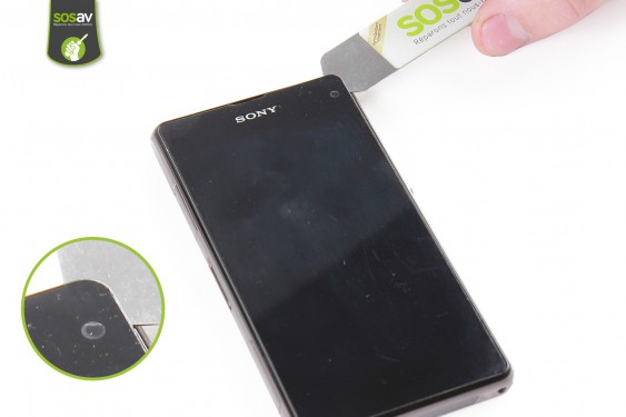

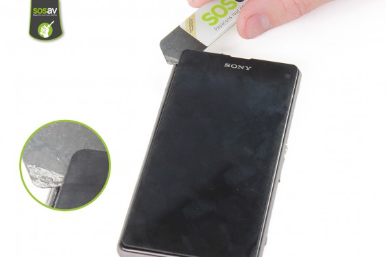

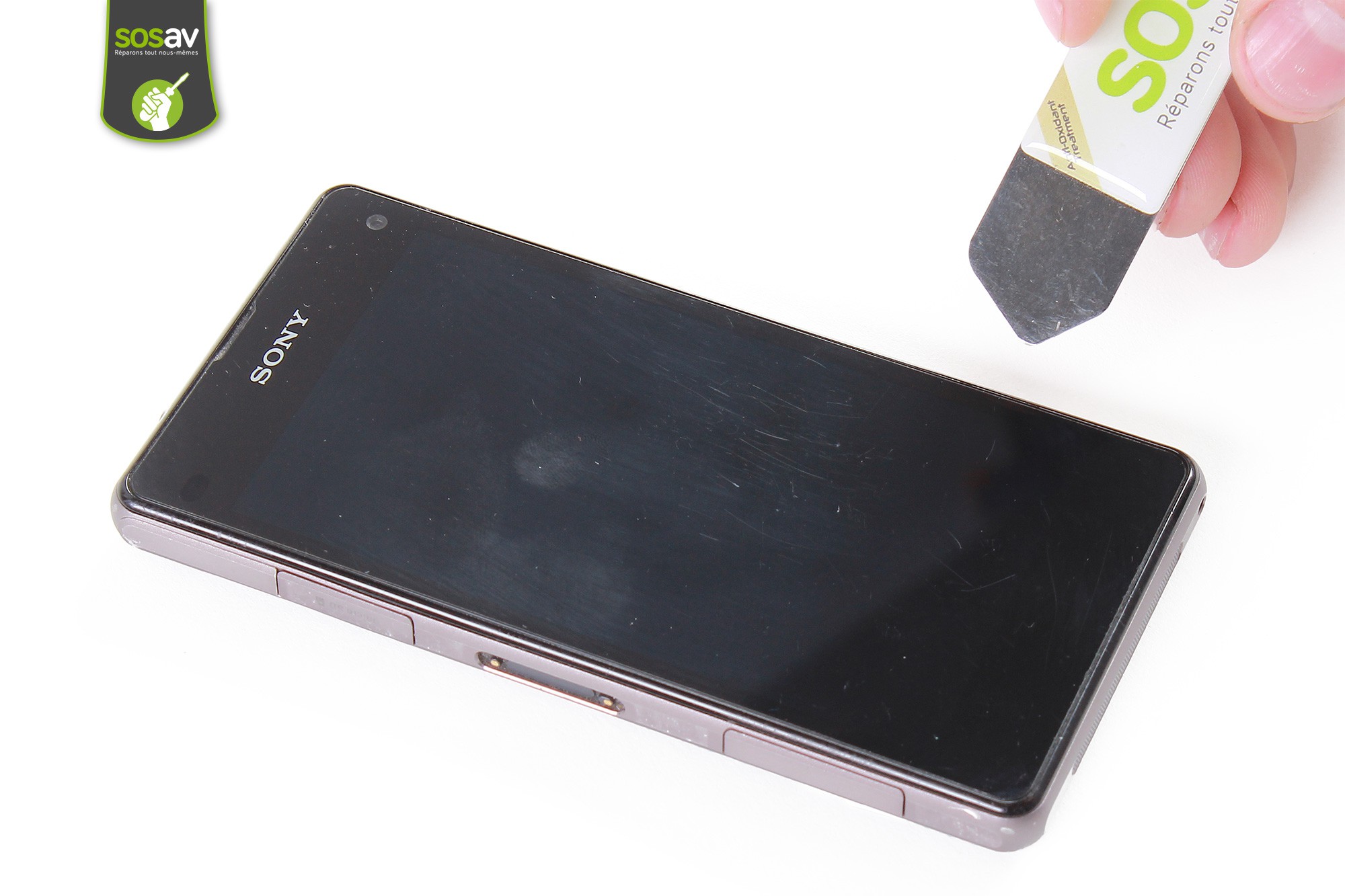

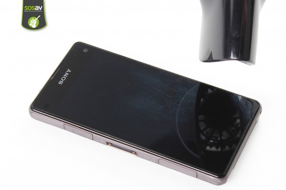

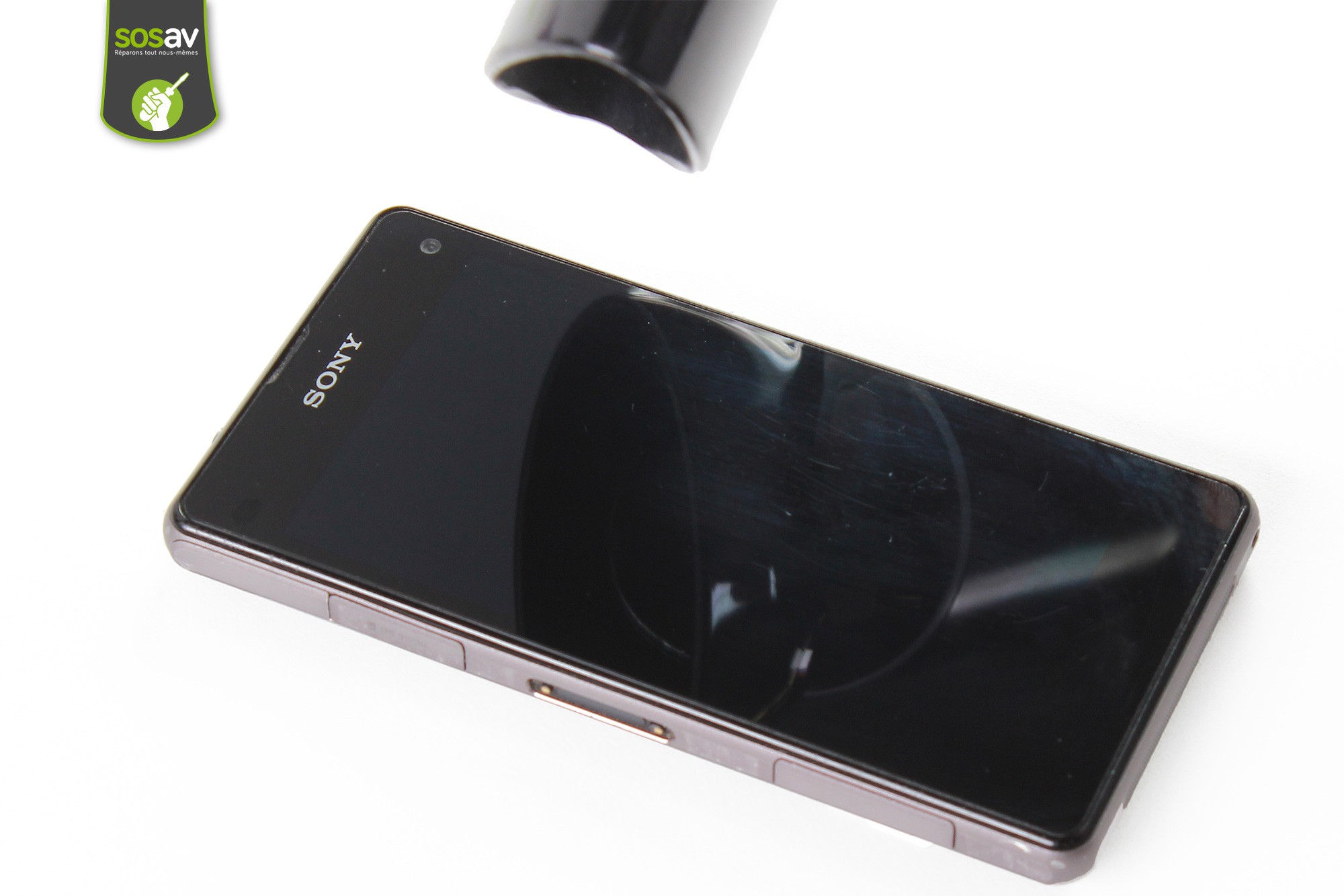

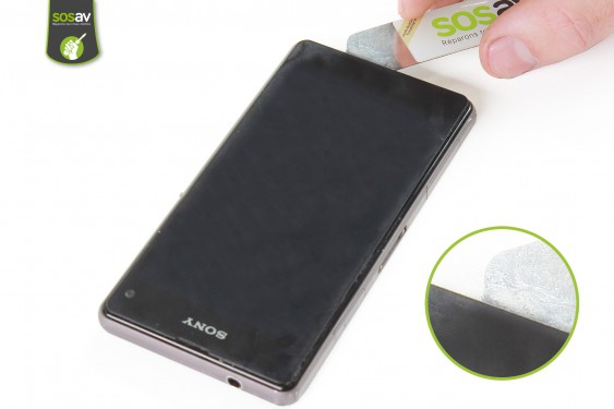

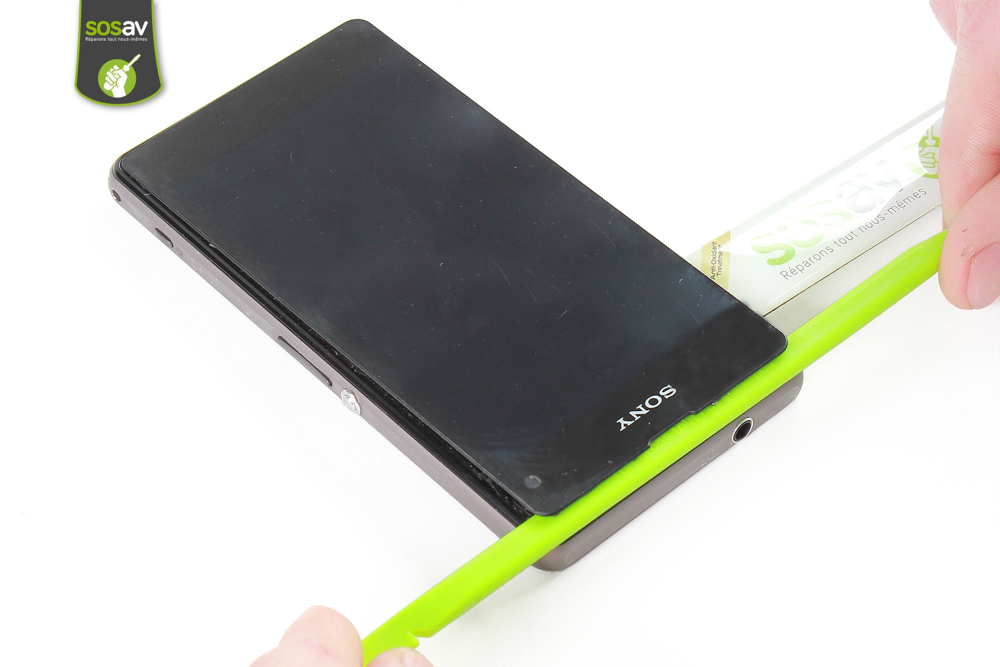

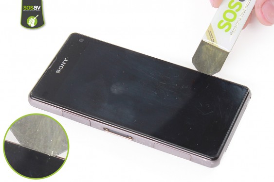

L'écran du Z1 Compact est collé au châssis interne, il est donc nécessaire de chauffer cette vitre pour "ramollir" la colle.Munissez-vous d'un sèche cheveux afin de chauffer tout le contour de la vitre tactile.Ne pas chauffer l'écran LCD au risque de l'endommager, concentrez-vous sur le contour !
Etape 25

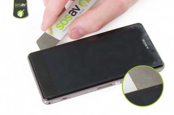

Insérez délicatement la spatule iSesamo sous l'écran, et commencez à la décollerLa vitre du Xperia Z1 compact est fine, n'hésitez pas à bien chauffer la vitre pour la décoller.
Etape 26

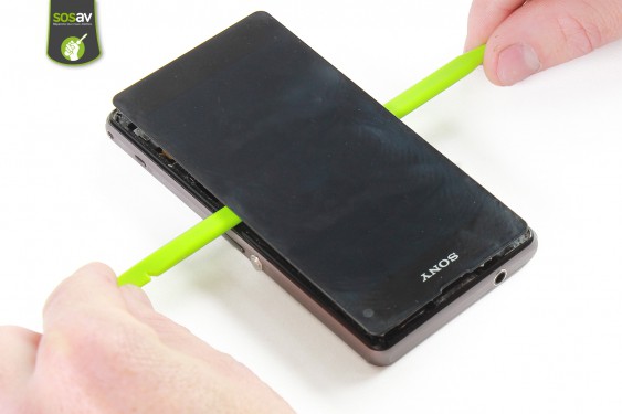

Recommencez l'opération sur l'ensemble de la vitre, jusqu'à la décoller intégralement.
Etape 27

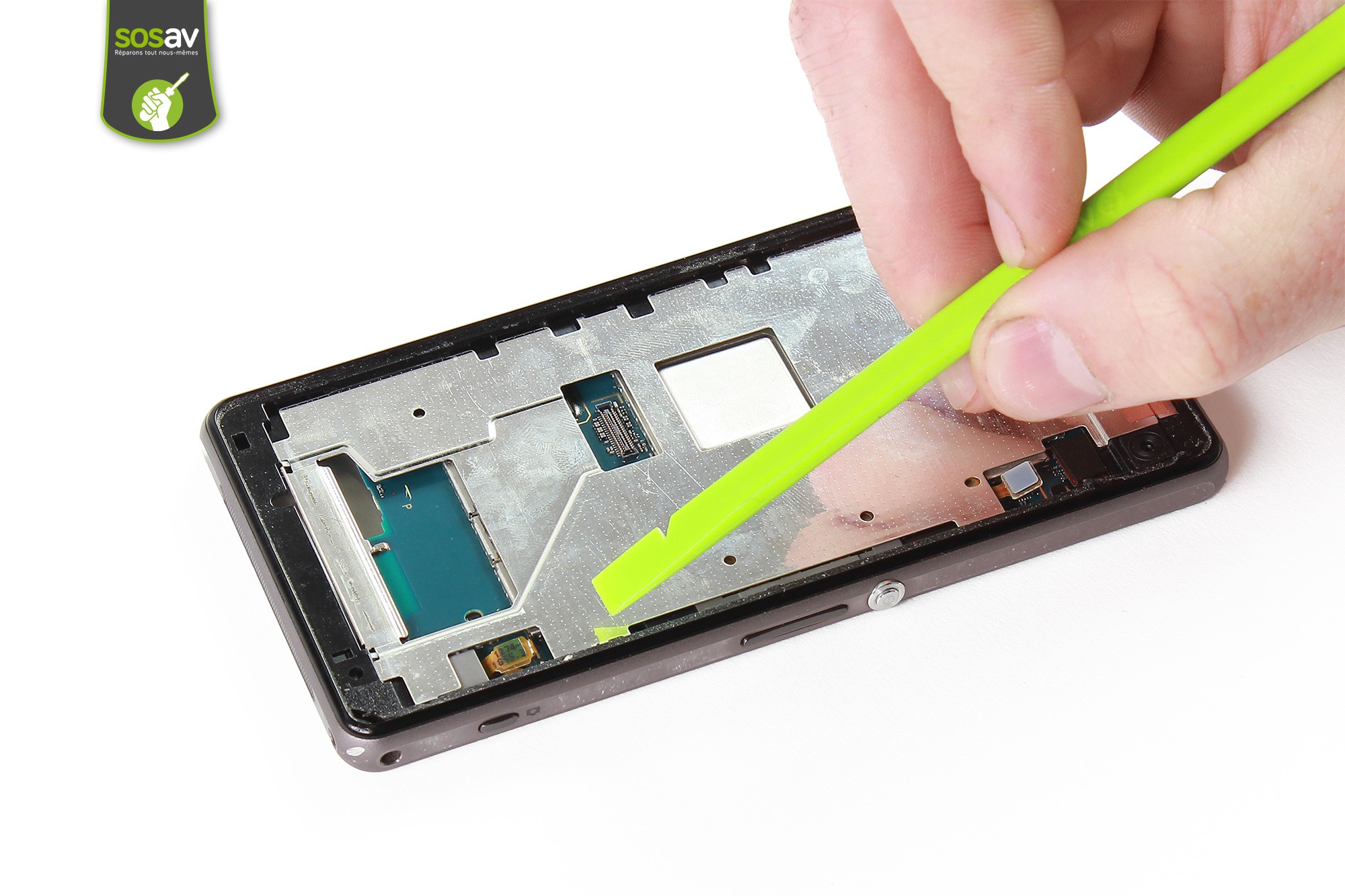

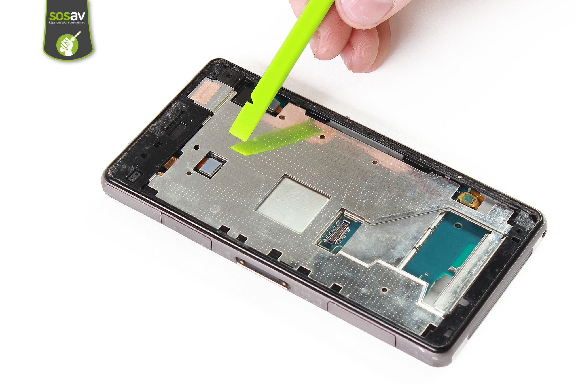

Placez votre spatule en nylon sous l'ensemble de la vitre LCD, puis faites-la glisser jusqu'en bas de l'écran.L'écran est maintenant décollé.
Etape 28

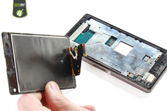

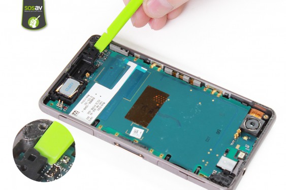

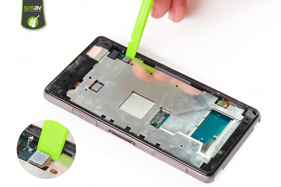

Avec la spatule en nylon, déconnectez le connecteur de l'écran de la carte mère. Puis procèdez au retrait de l'écran.
Etape 29

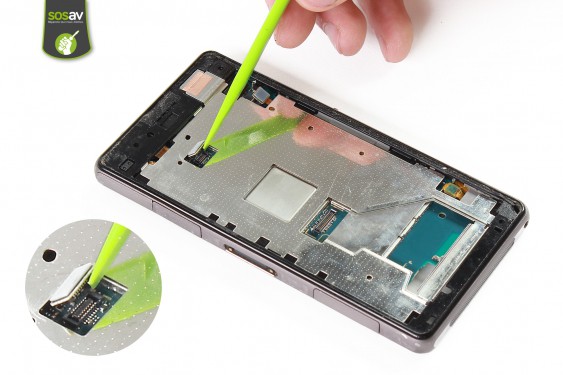

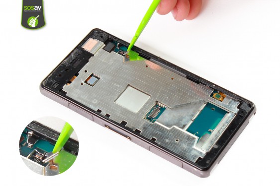

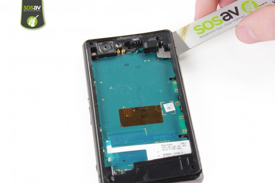

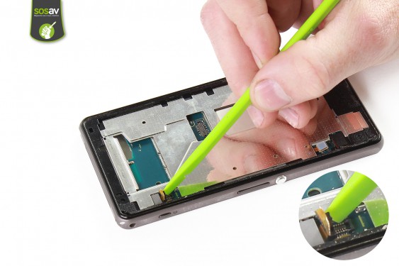

Prenez la spatule en nylon, puis déconnectez la nappe du connecteur, comme indiqué sur les photos.
Etape 30

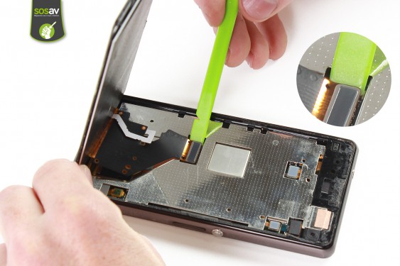

Toujours avec la spatule en nylon, déconnectez le 2ème connecteur de la carte mère
Etape 31
Répétez l'opération en déverrouillant le 3ème connecteur.

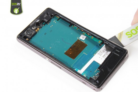

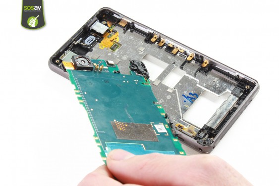

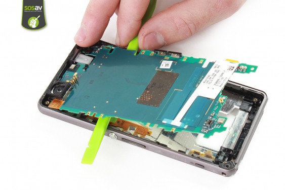

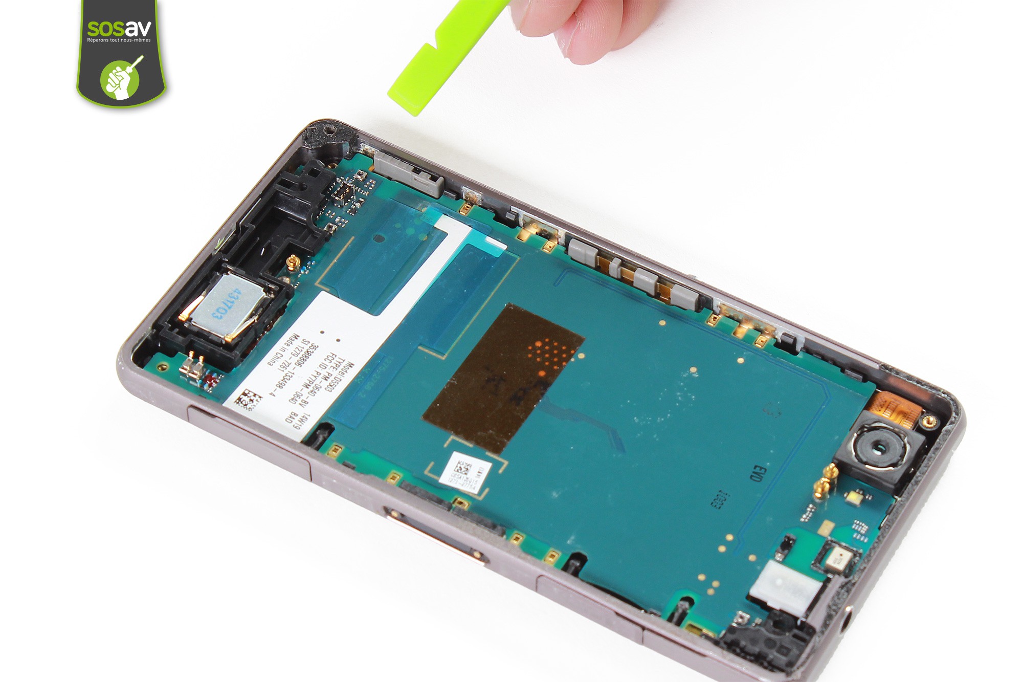

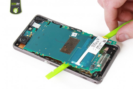

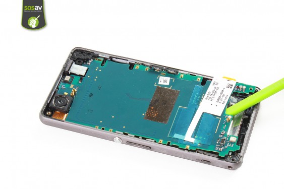

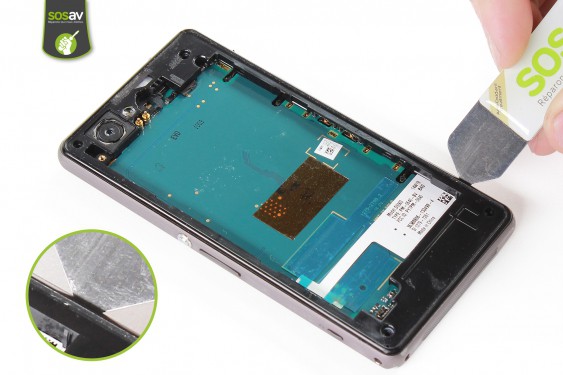

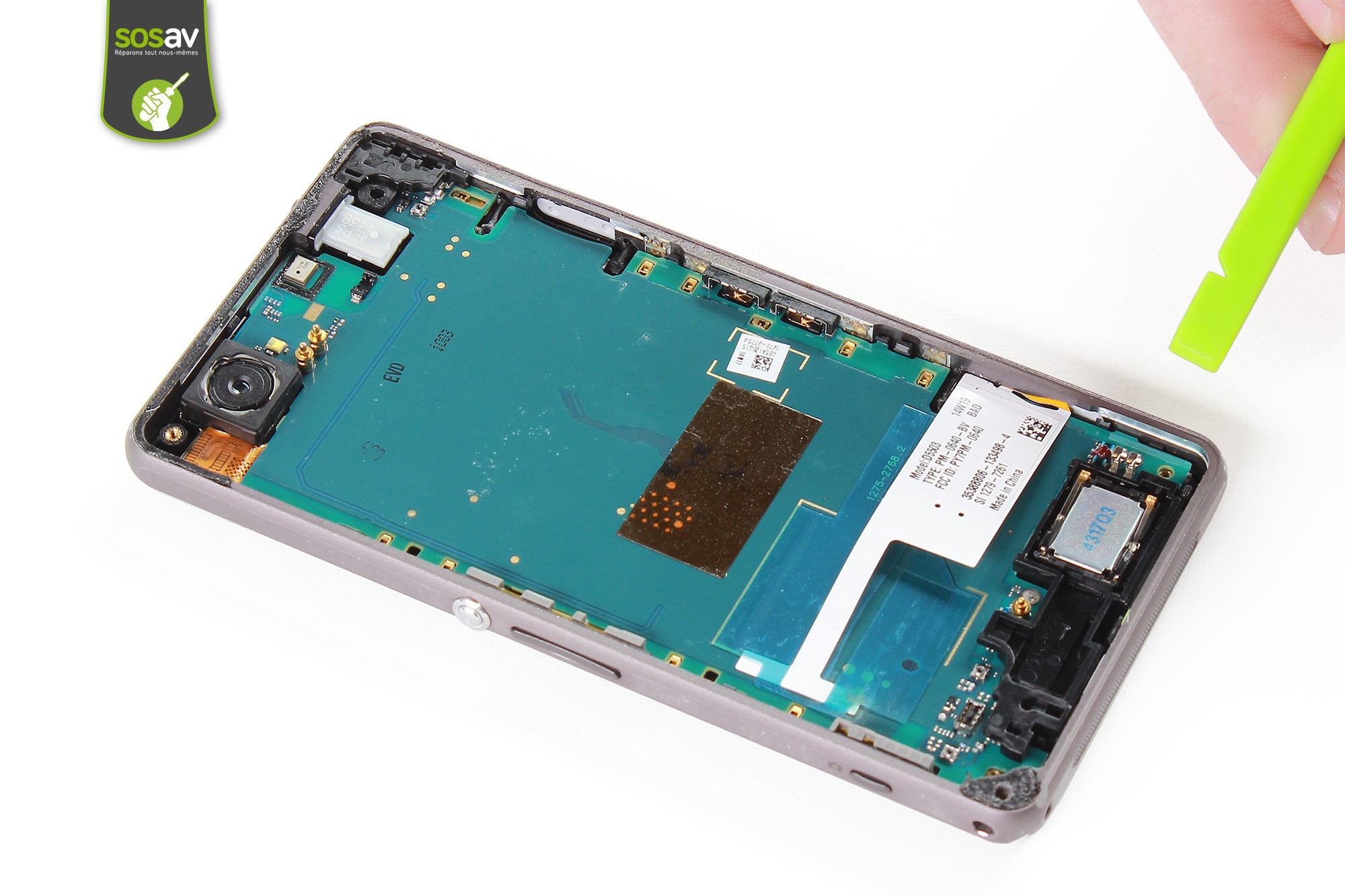

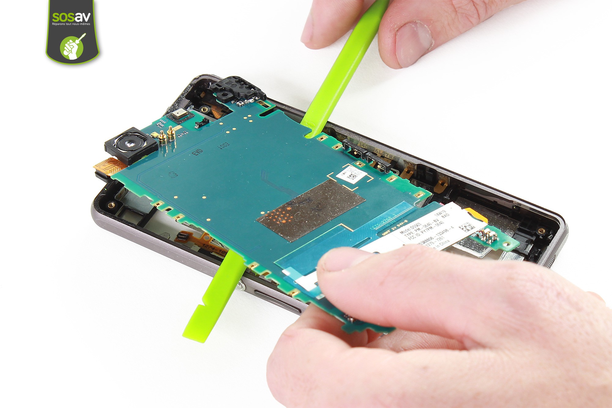

Retournez le téléphone, puis avec la spatule en nylon, commencez à extraire la carte mère très délicatement.Cette opération est délicate et il doitn' y avoir aucune resistance au moment de l'extraction.
Etape 33

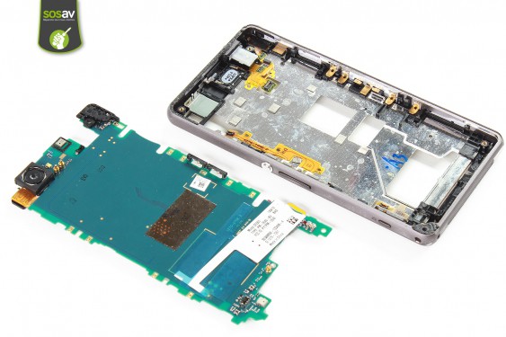

La carte mère est partiellement libérée.Vous pouvez procèdez à son retrait.

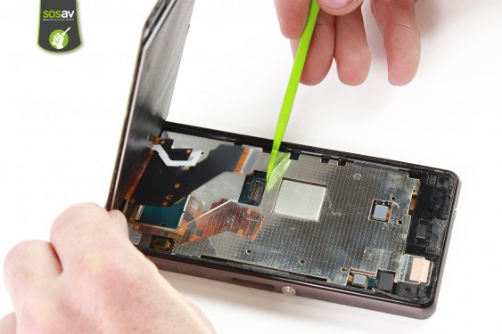

Etape 34

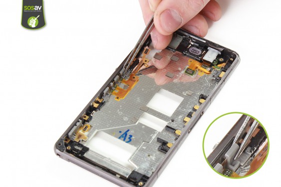

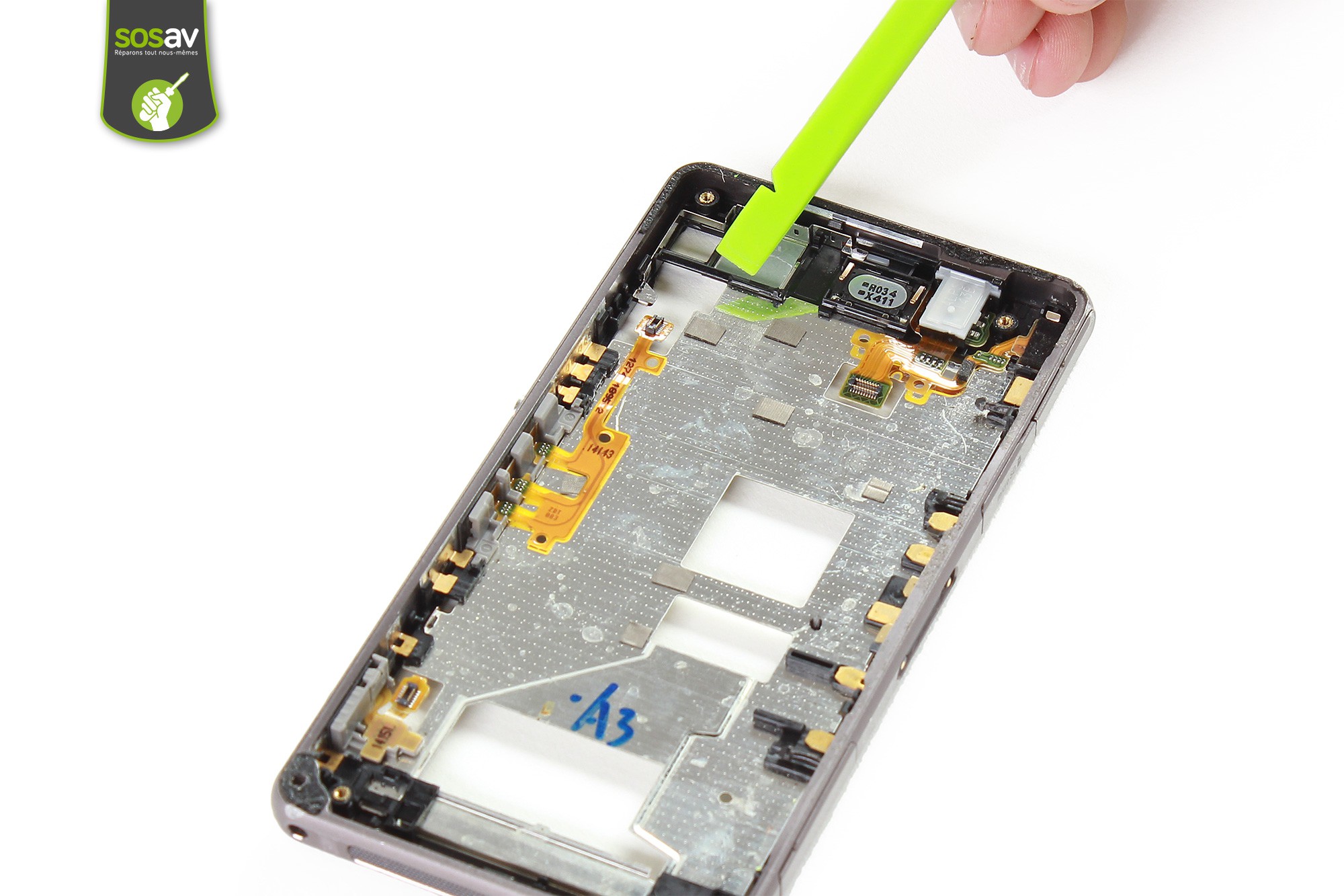

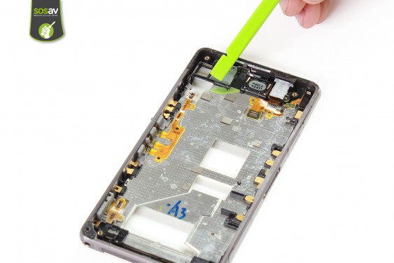

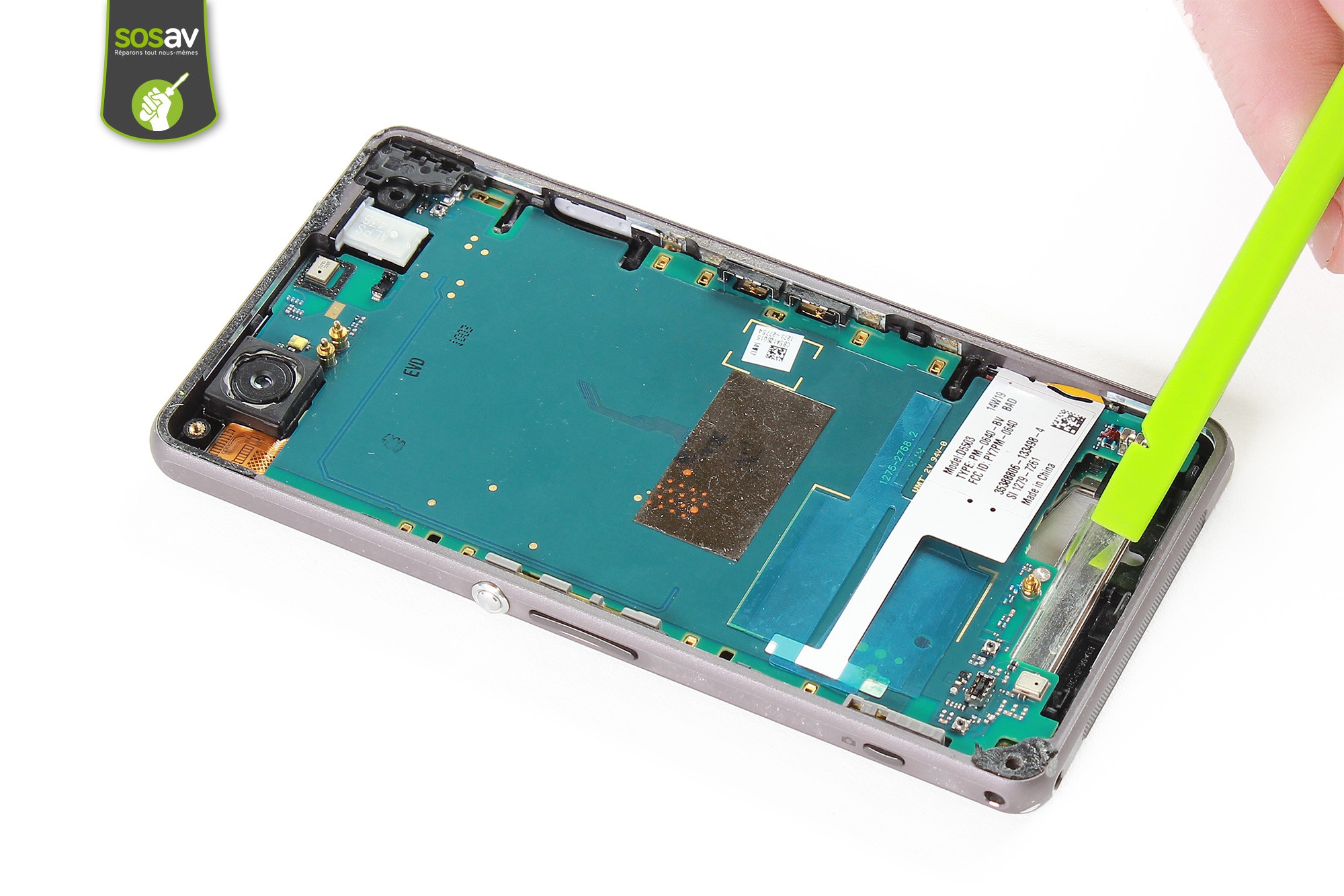

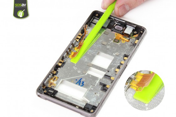

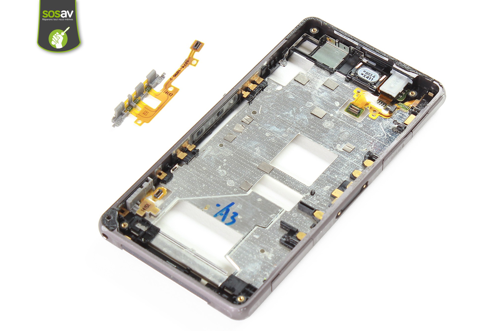

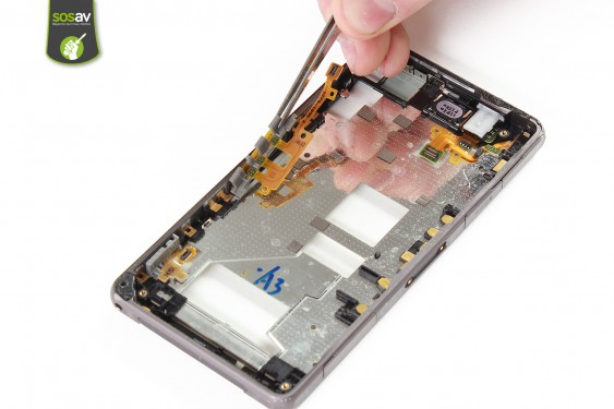

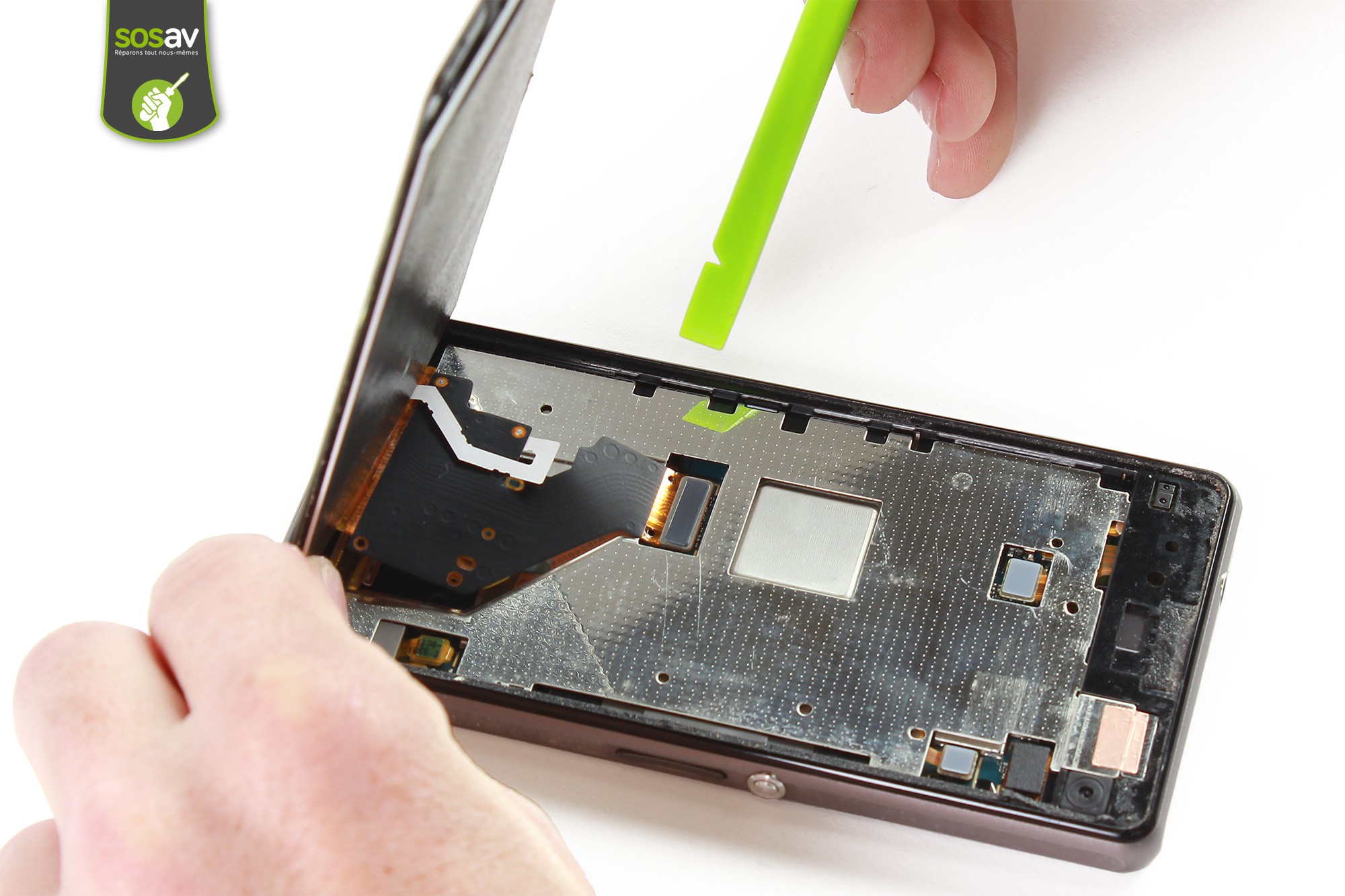

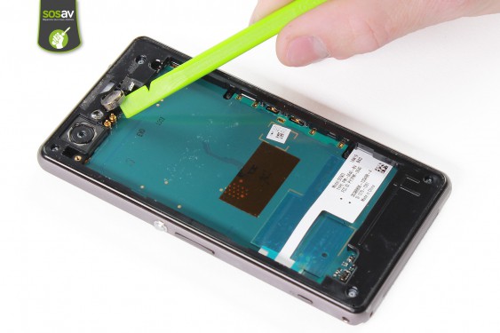

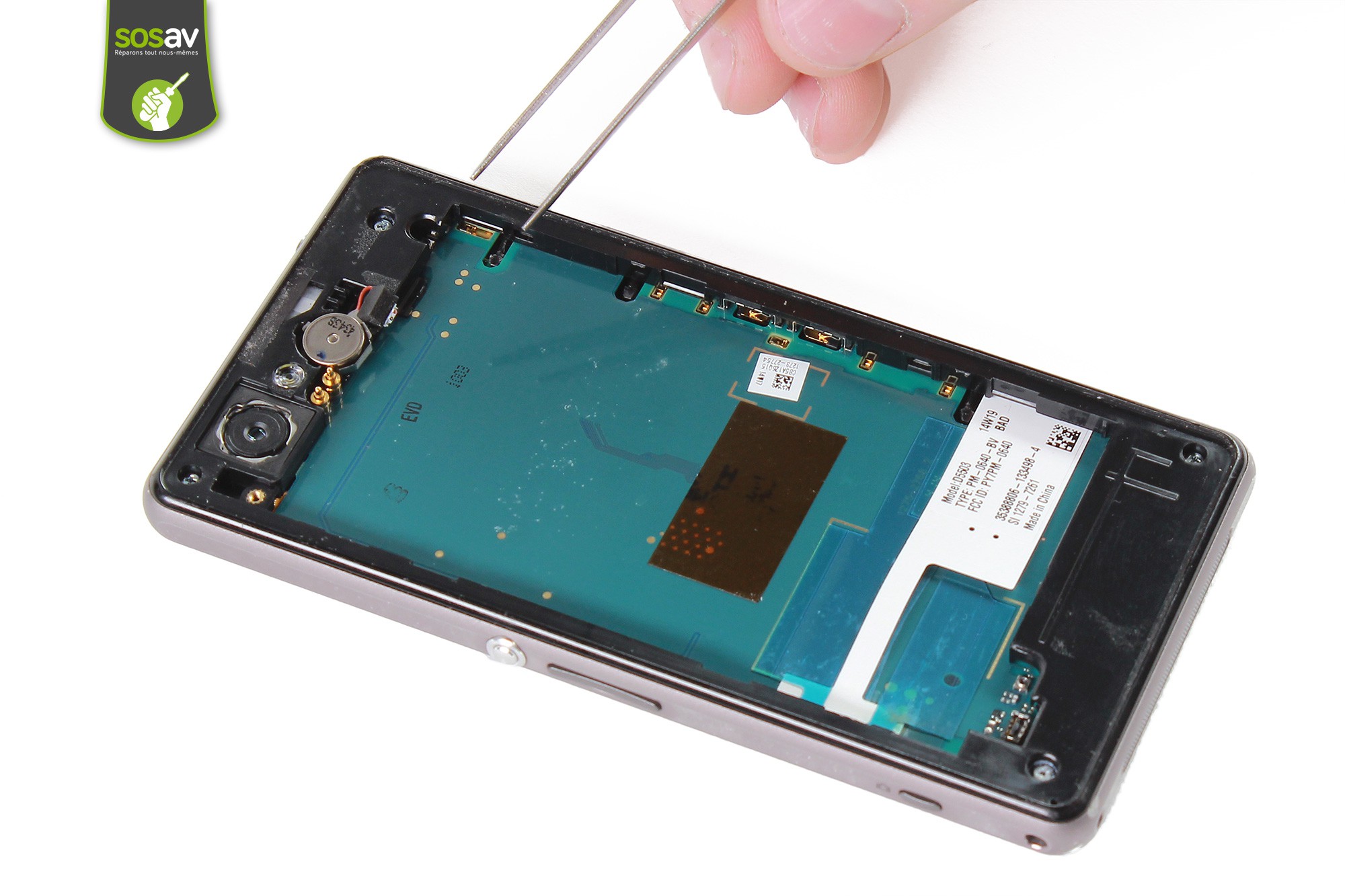

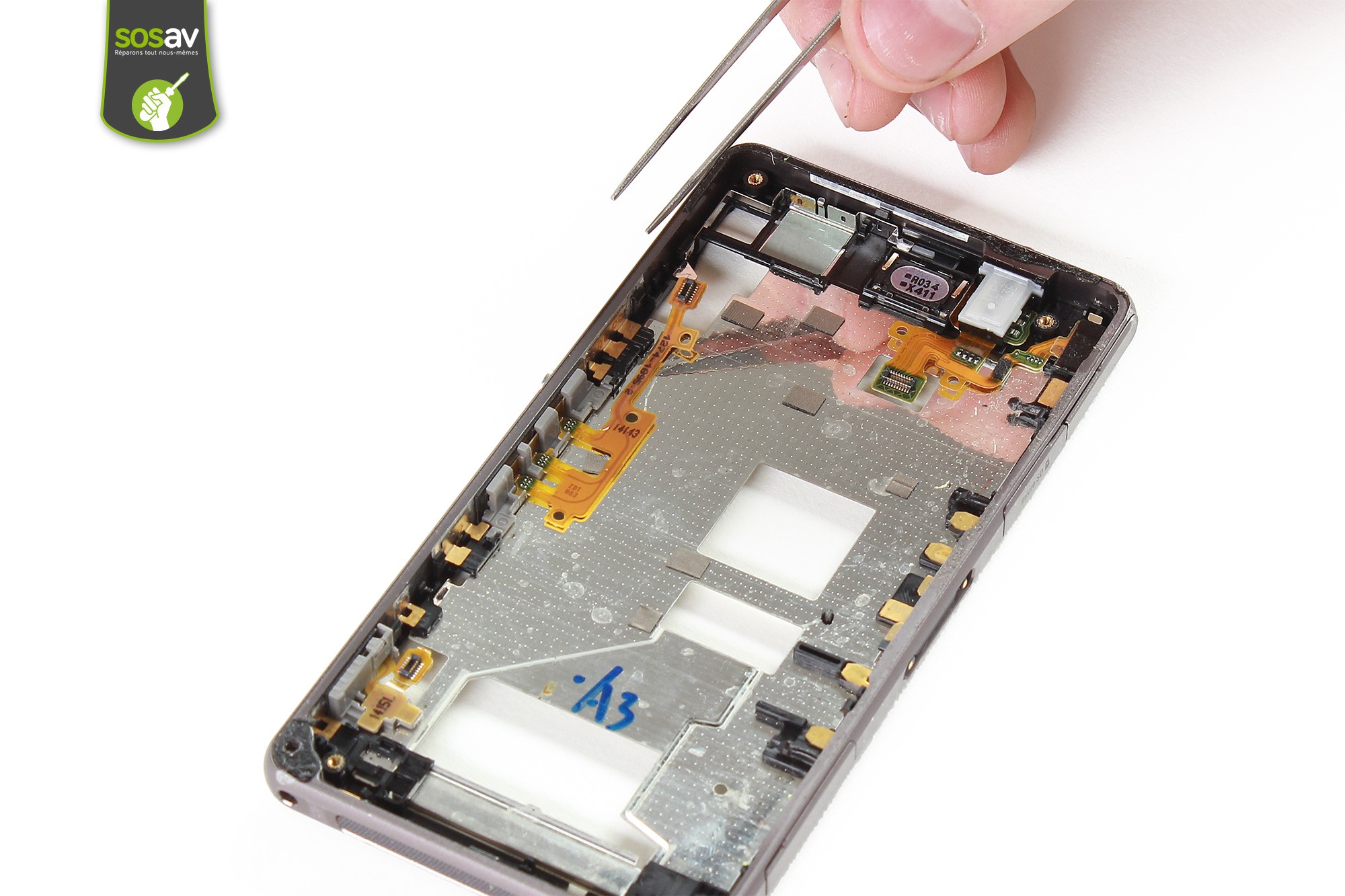

Toujours avec la spatule en nylon, décollez très légerement la nappe du bouton power + volume.
Etape 35

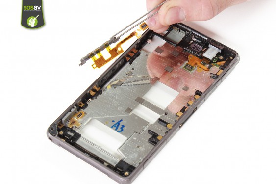

Aidez-vous de la pince pour retirer la nappe du bouton power + volume.La nappe du bouton power / volume est complètement retirée.

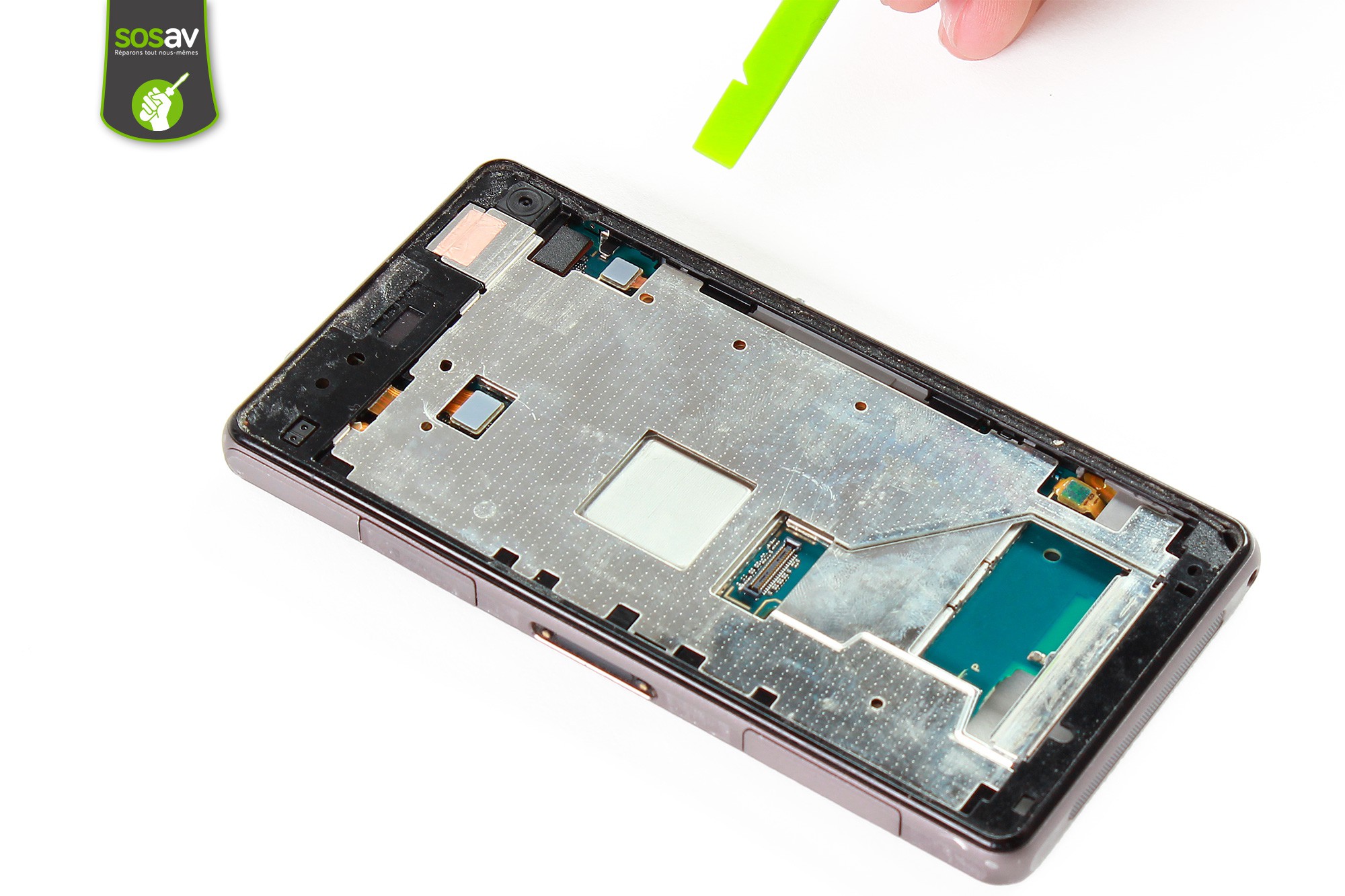

Etape 36
La nappe du bouton power + volume est desormais démontée.En cas de problème de fonctionnement des boutons volume et power, remplacez cette nappe bouton power et volume par une neuve.
