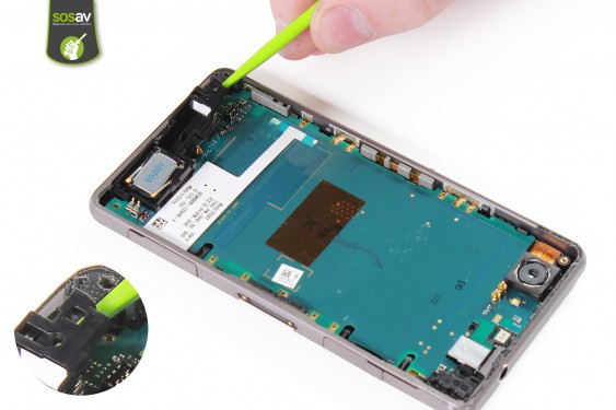

Retournez le téléphone, puis avec la spatule en nylon, commencez à extraire la carte mère très délicatement.Cette opération est délicate et il doit n'y avoir aucune resistance au moment de l'extraction.
Etape 33
La carte mère est partiellement libérée.Vous pouvez procèdez à son retrait.

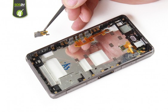

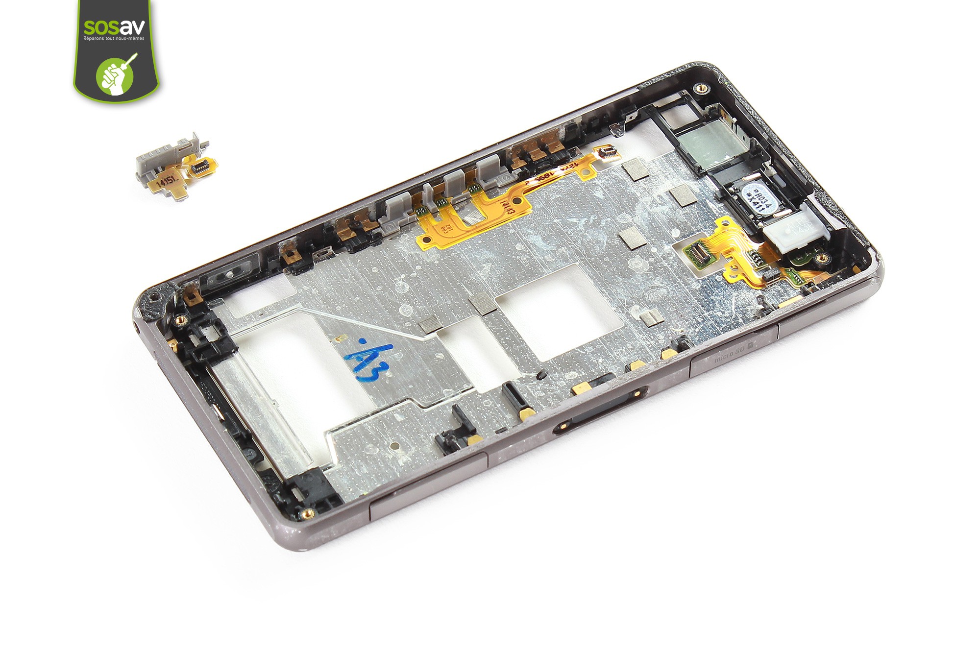

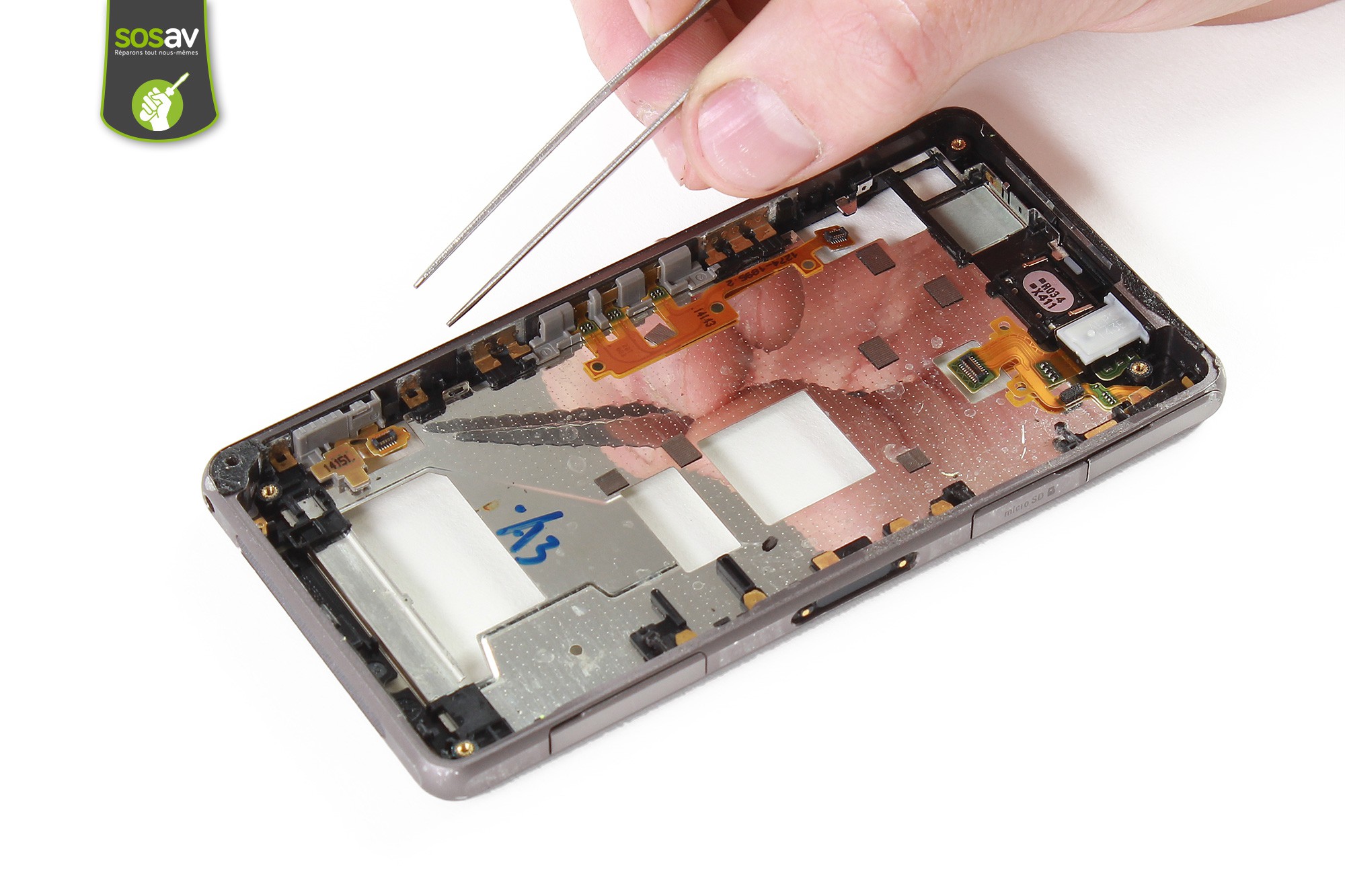

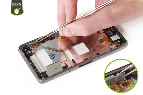

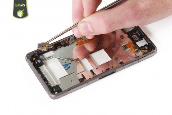

Avec la pince en métal, retirez la nappe du bouton de l'appareil photo.
Etape 35
La nappe du bouton de l'appareil photo est maintenant retirée.Si vous ne pouvez plus utiliser le bouton APN, remplacez la nappe bouton appareil photo par une neuve si nécessaire.
