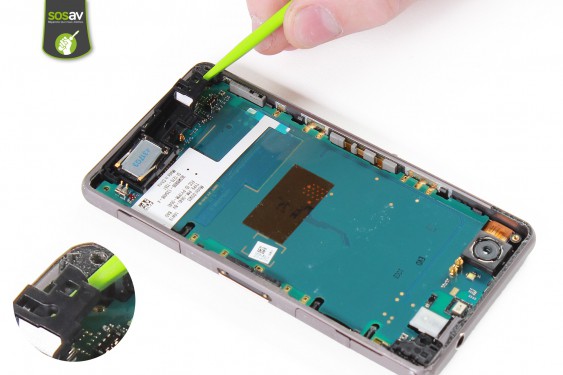

Décollez délicatement le haut-parleur interne à l'aide de votre spatule en nylon.
Etape 35
Saisissez le haut-parleur avec la pince en métal afin de l'extraire.

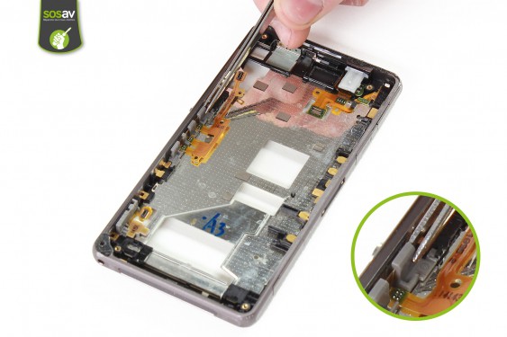

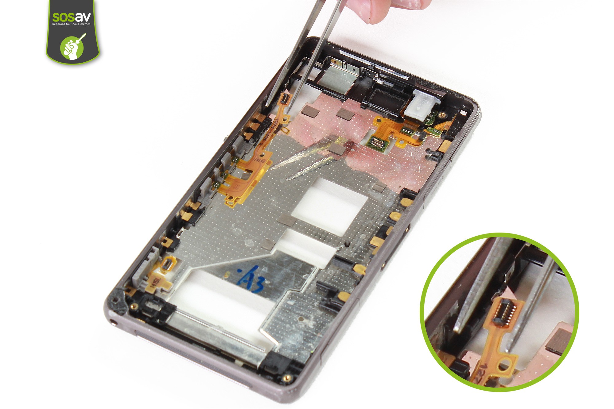

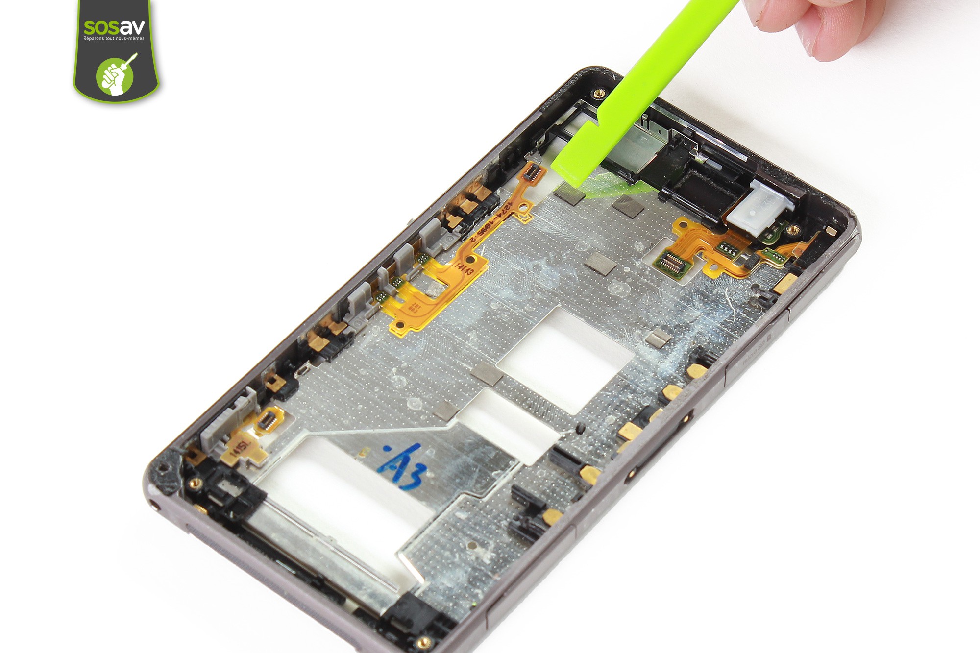

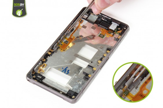

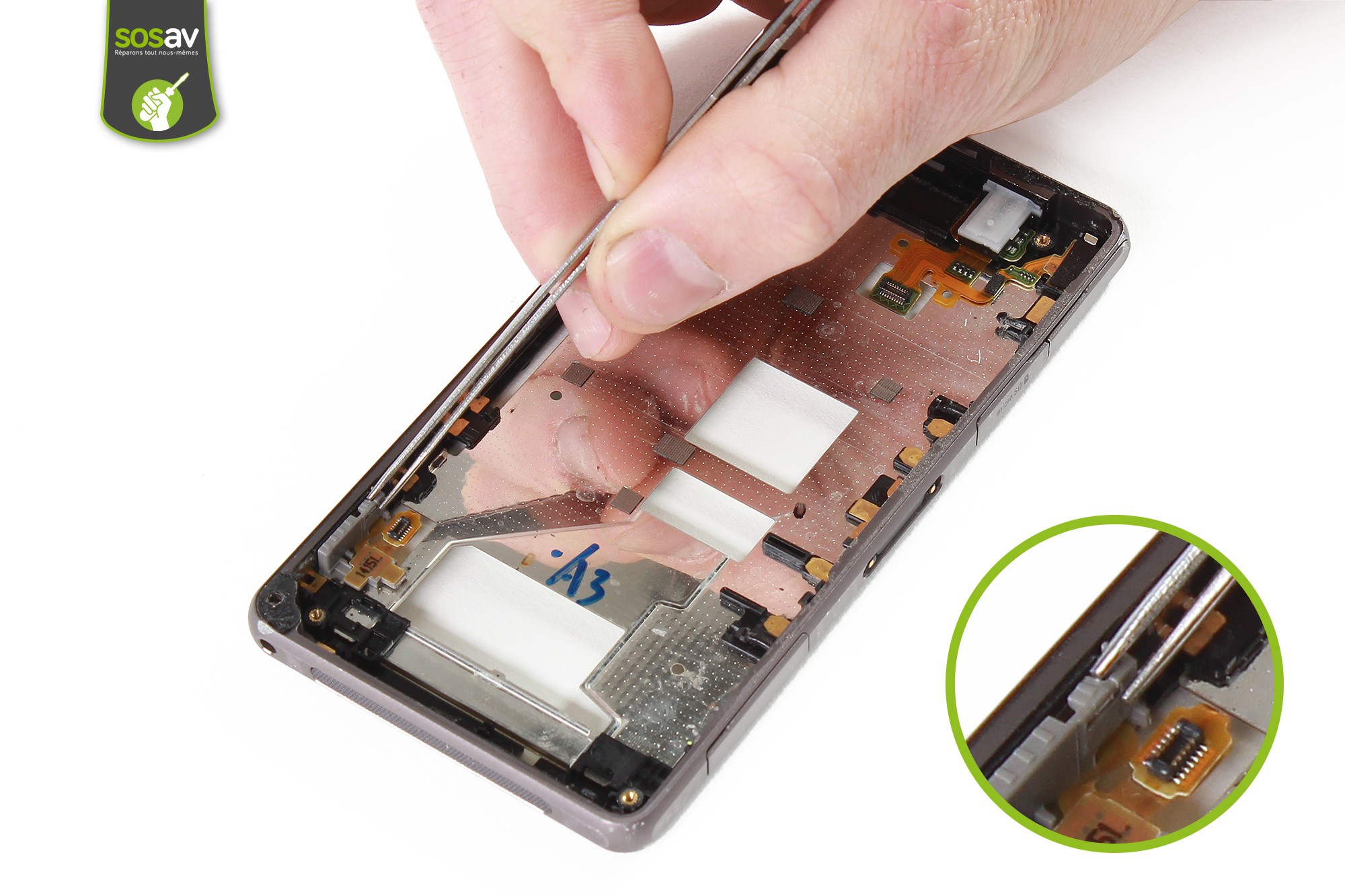

Toujours avec la spatule en nylon, décollez très légerement la nappe du bouton power + volume.
Etape 37

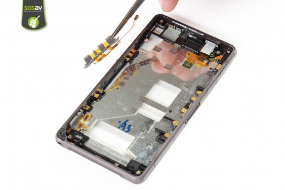

Aidez-vous de la pince pour retirer la nappe du bouton power + volume.La nappe du bouton power / volume est complètement retirée.
Etape 38

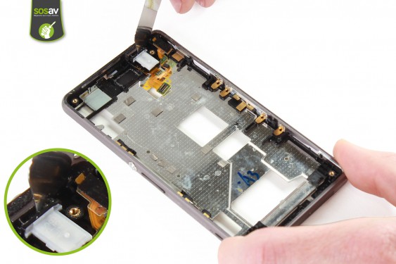

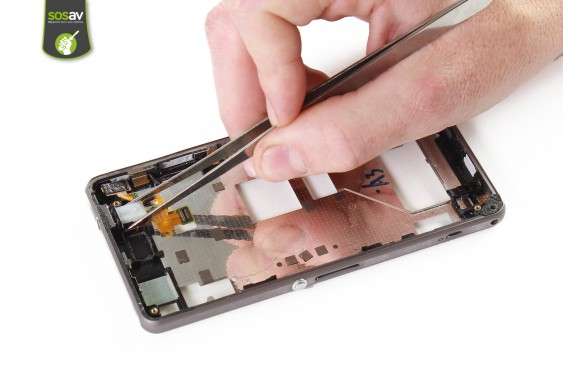

Avec la pince en métal, retirez la nappe du bouton de l'appareil photo.
Etape 39

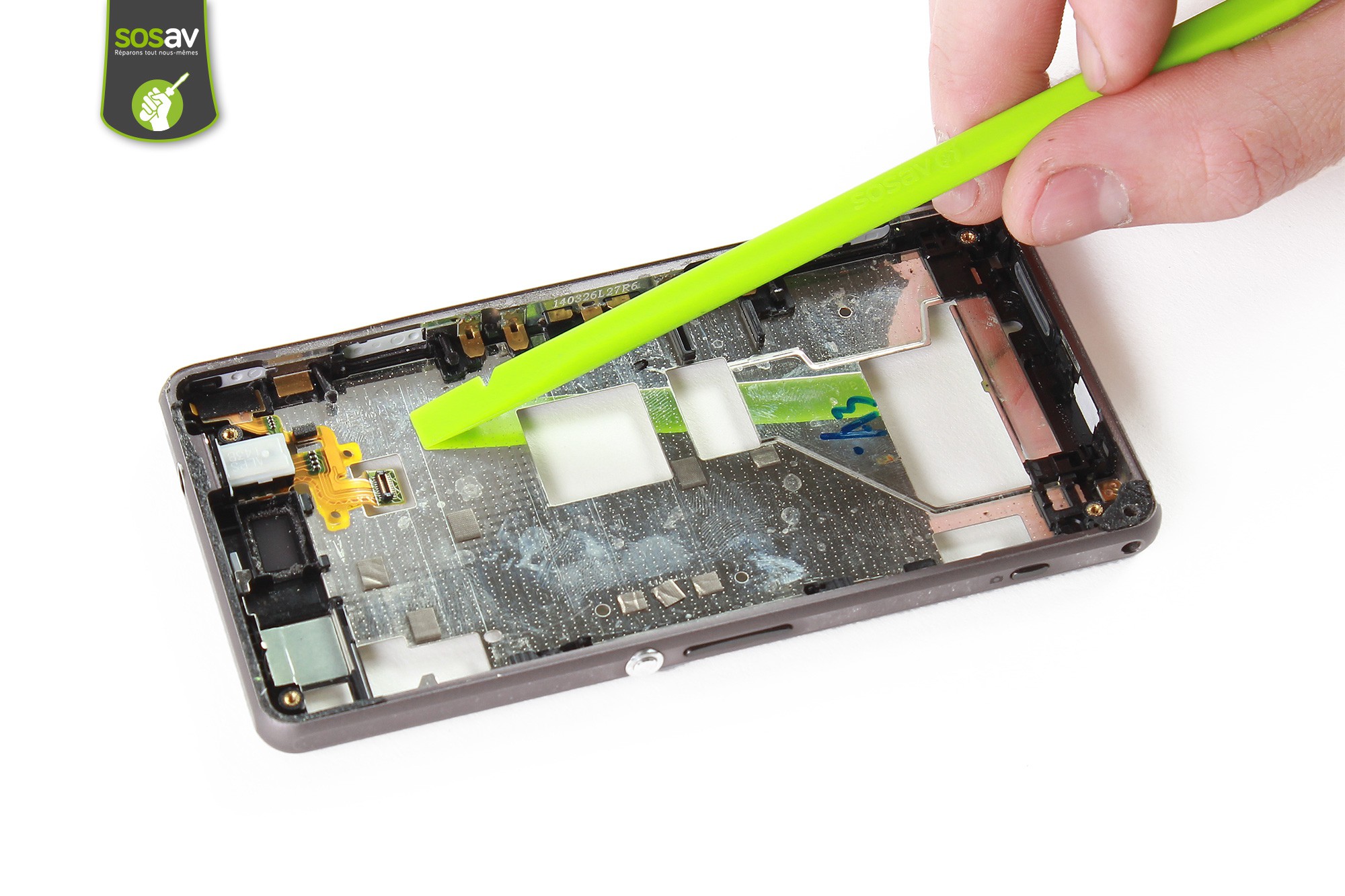

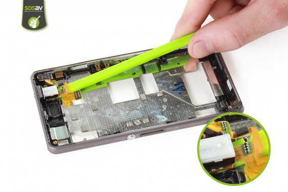

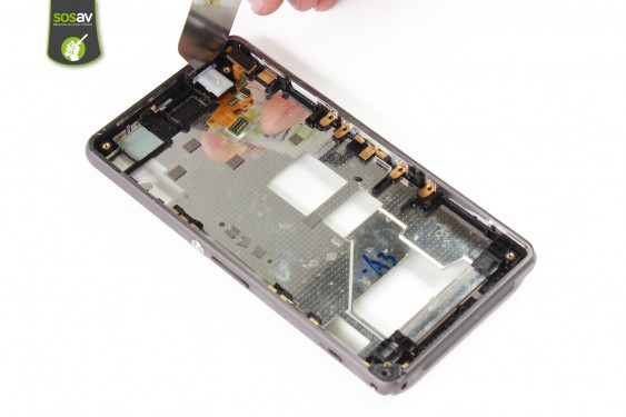

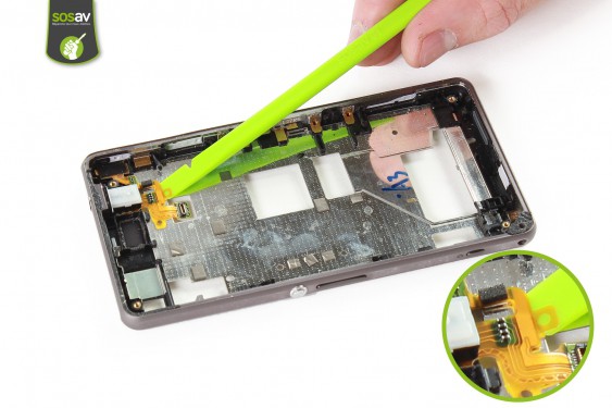

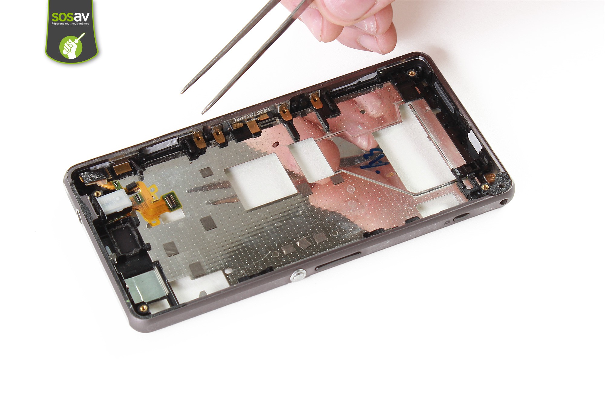

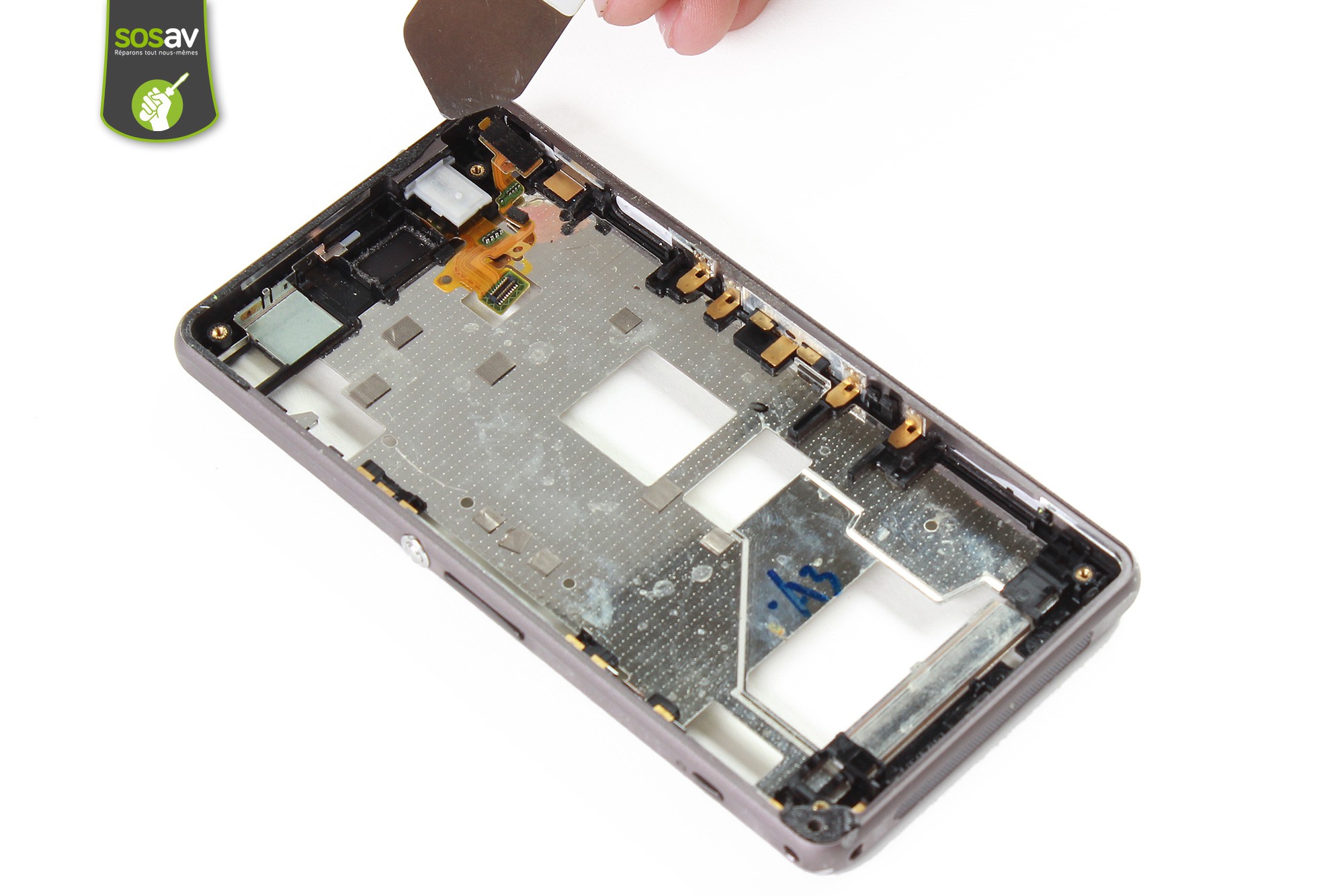

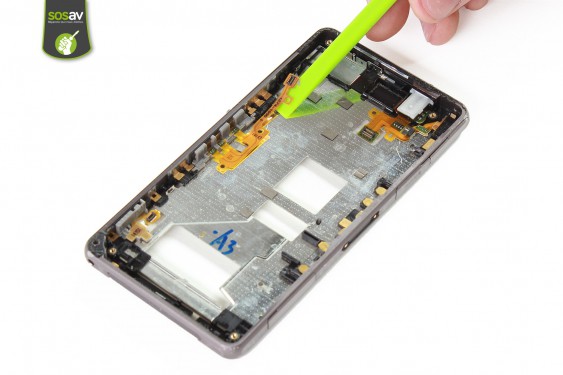

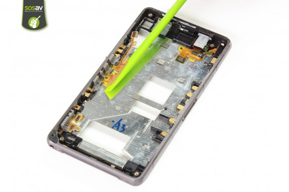

Procédez au décollement de la nappe de la prise jack en utilisant le coté plat de la spatule.
Etape 40

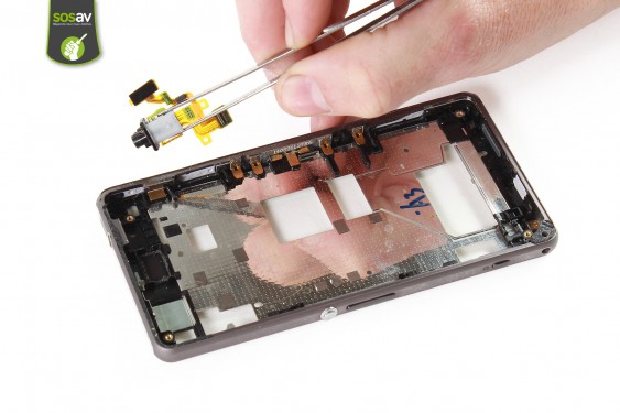

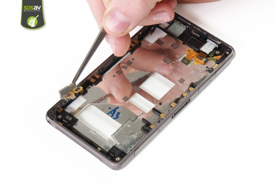

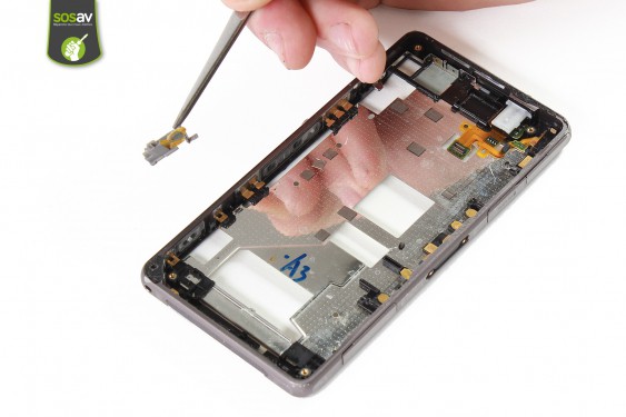

A l'aide de la spatule iSesamo, décalez la prise jack du châssis.
Etape 41

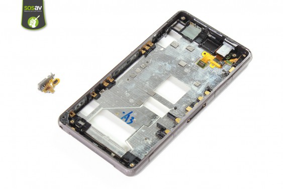

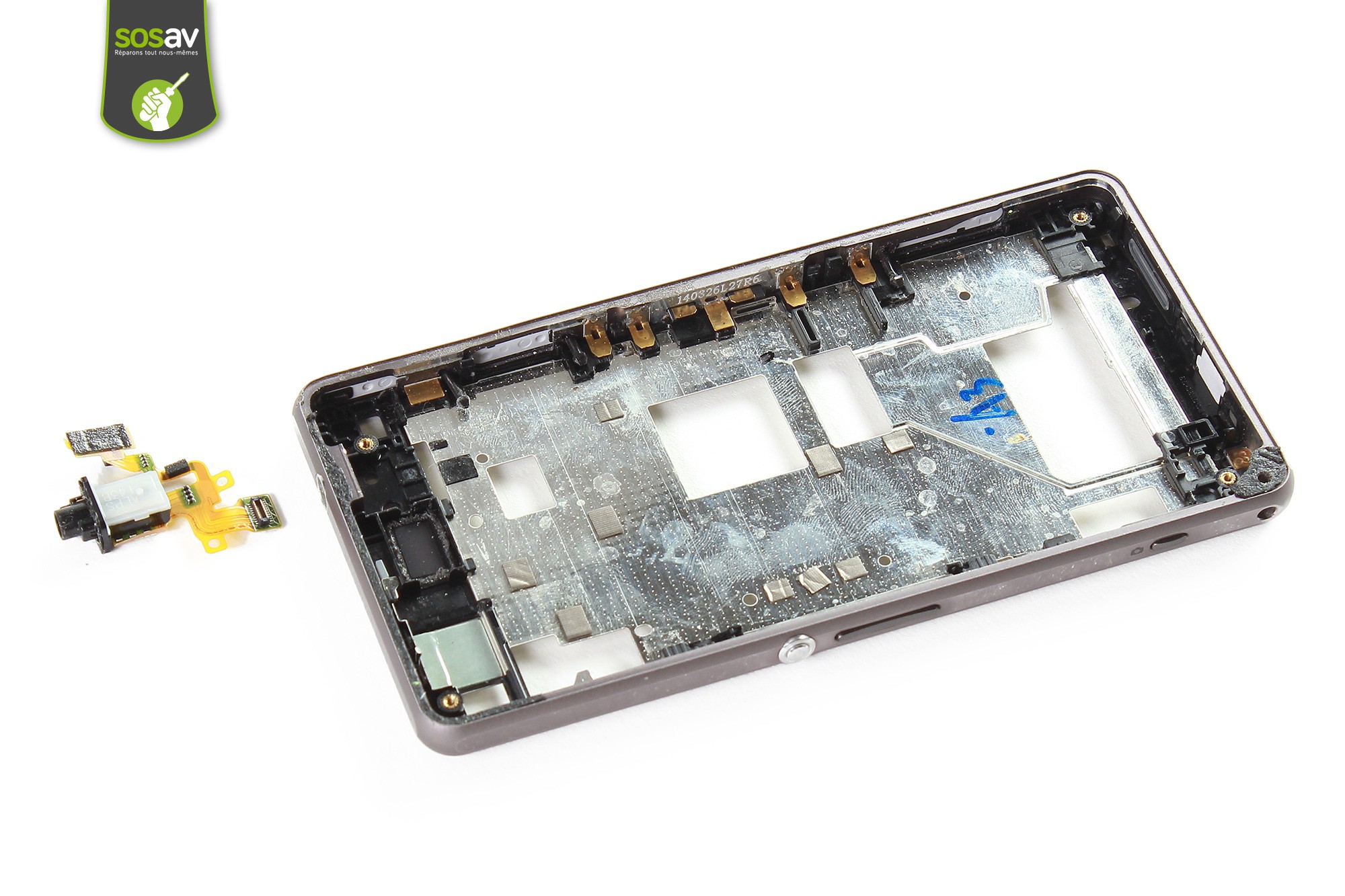

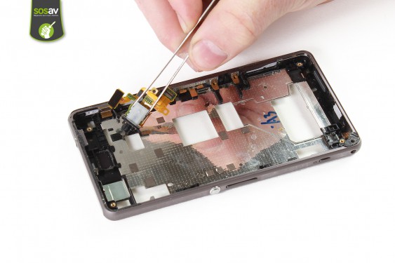

Reprenez la pince en métal pour retirer la nappe de la prise jack.
Etape 42
La nappe de la prise Jack est maintenant retirée.Le châssis complet de votre Z1 Compact est entièrement démonté, remplacez-le par un châssis neuf si nécessaire.
