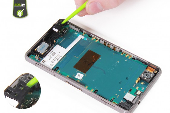

Toujours avec la spatule en nylon, déconnectez le 2ème connecteur de la carte mère.
Etape 31
Répétez l'opération en déverrouillant le 3ème connecteur.

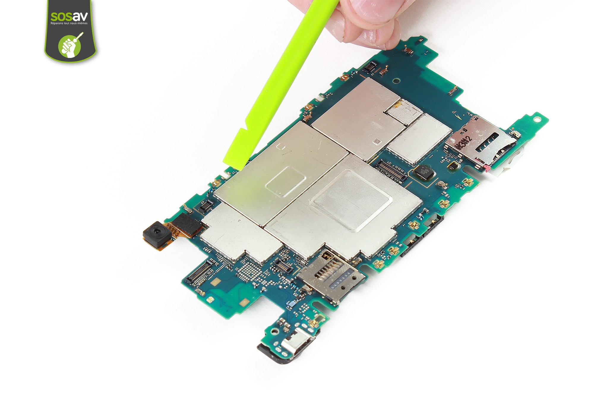

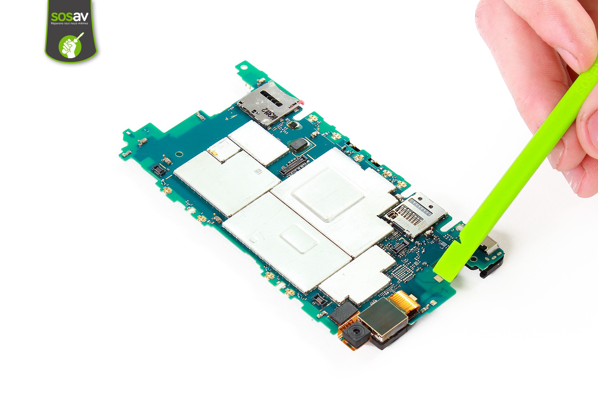

Retournez le téléphone, puis avec la spatule en nylon, commencez à extraire la carte mère très délicatement.Cette opération est délicate et il doit n'y avoir aucune resistance au moment de l'extraction.
Etape 33
La carte mère est partiellement libérée.Vous pouvez procèdez à son retrait.
Etape 34

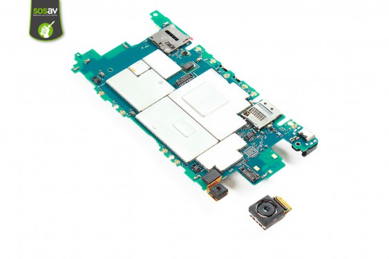

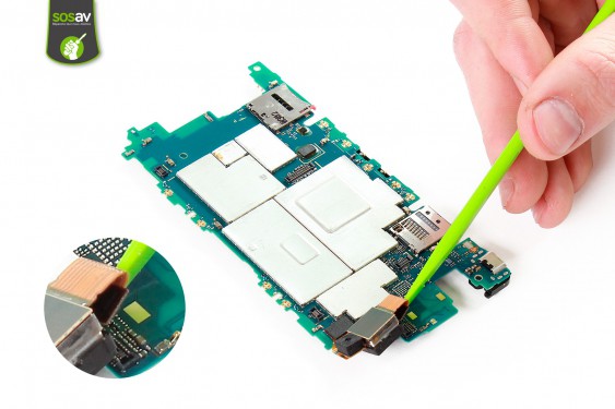

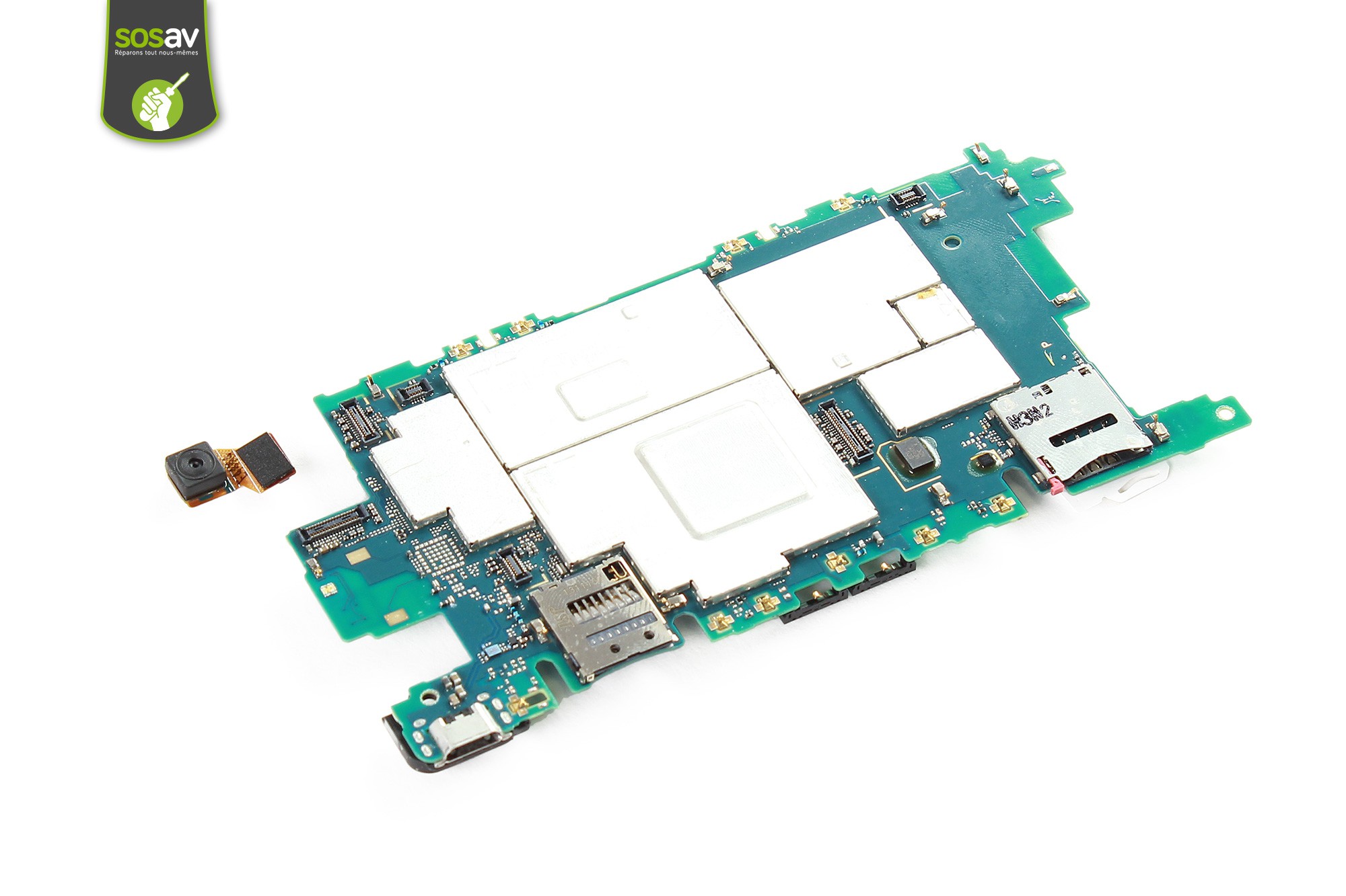

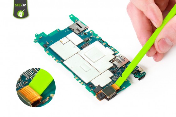

Reprenez la spatule en nylon, puis deconnectez la nappe de la caméra arrière puis retirez-la.
Etape 35

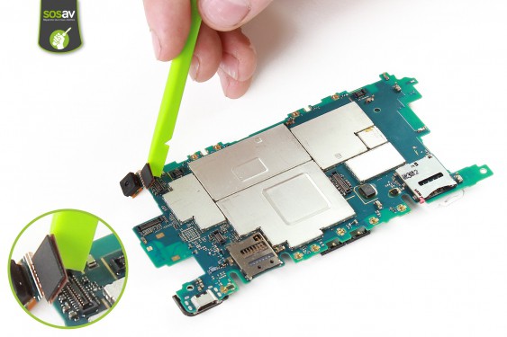

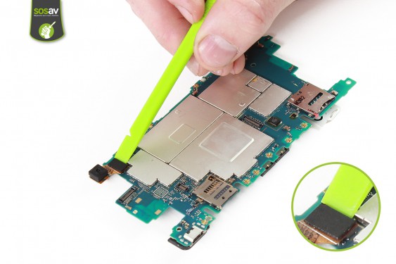

Conservez la spatule en nylon pour déconnecter et retirez la nappe de la caméra avant.
Etape 36

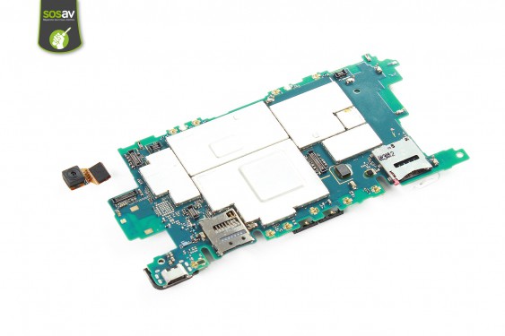

La carte mère du Sony Xperia Z1 Compact est désormais entièrement démontée.
Pour remonter votre Xperia Z1 Compact suivez ce guide en sens inverse.
