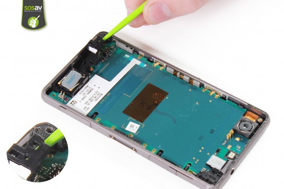

Retournez le téléphone, puis avec la spatule en nylon, commencez à extraire la carte mère très délicatement.Cette opération est délicate et il doit n'y avoir aucune resistance au moment de l'extraction.
Etape 33
La carte mère est partiellement libérée.Vous pouvez procèdez à son retrait.

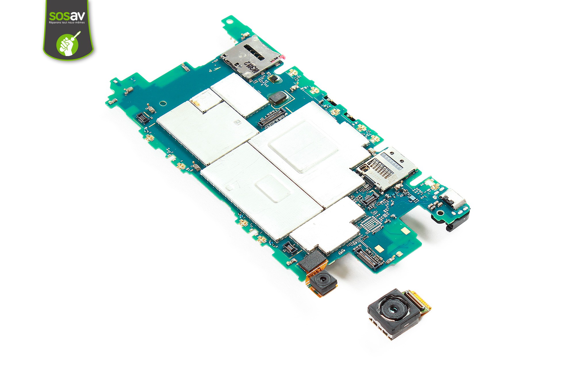

Reprenez la spatule en nylon, puis deconnectez la nappe de la caméra arrière, ensuite retirez là.
Etape 35
La caméra arrière du Sony Xperia Z1 Compact est démontée.SI vous ne pouvez plus prendre de photo avec votre Z1 Compact, remplacez la caméra arrière par une pièce neuve si nécessaire.
