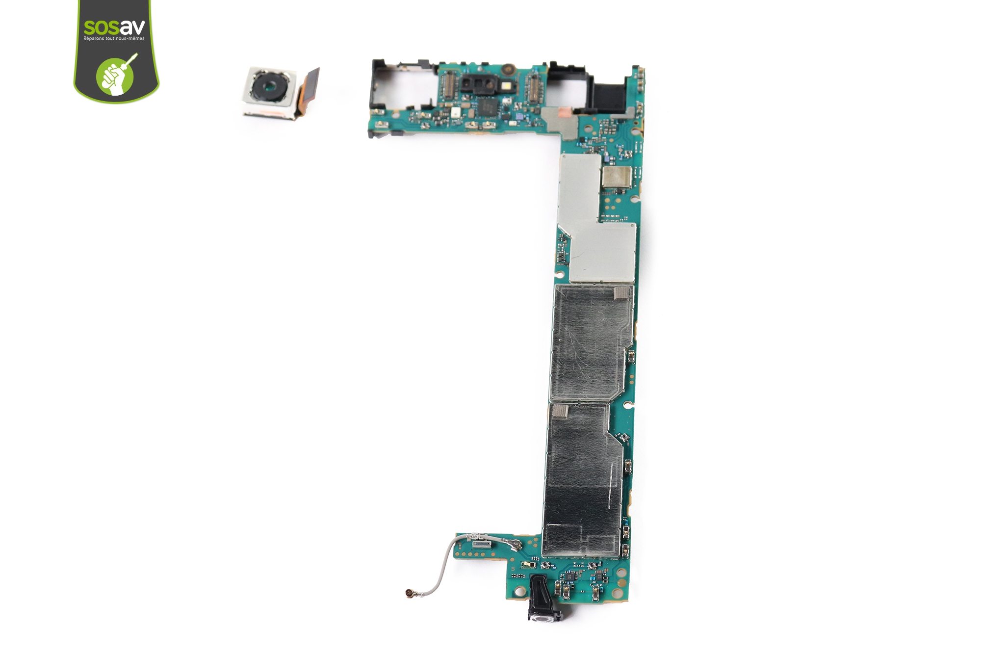

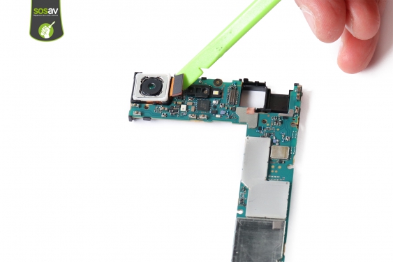

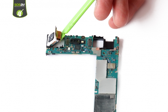

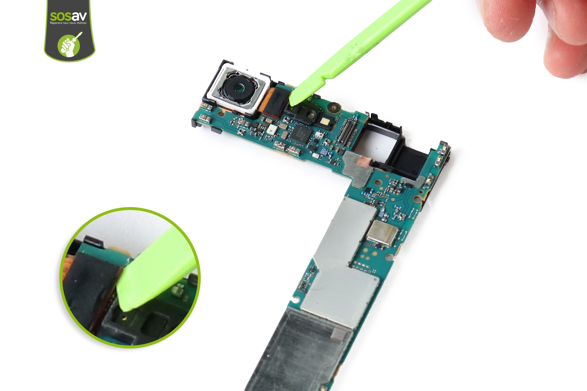

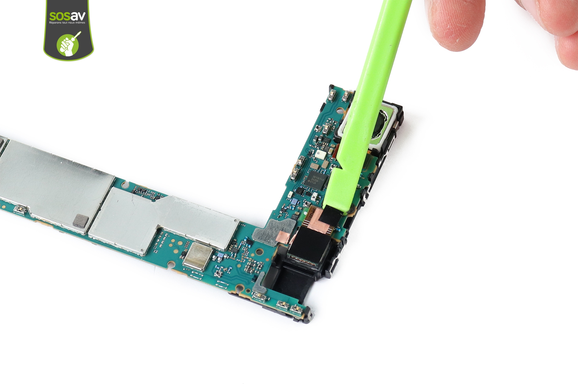

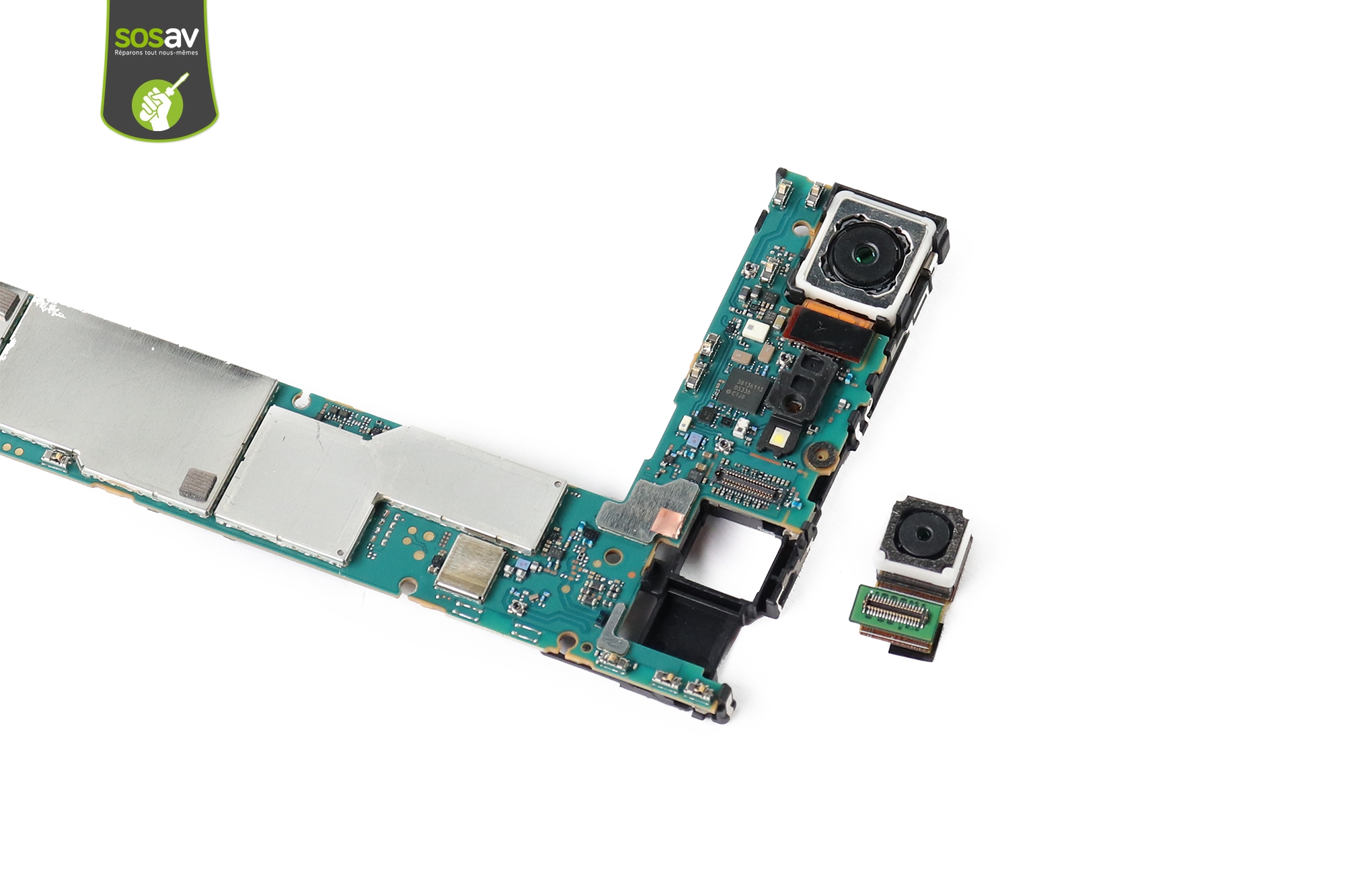

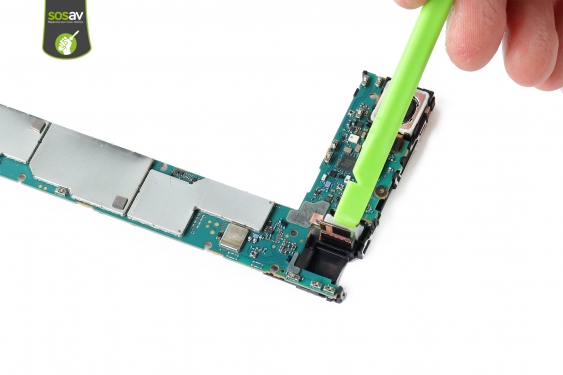

Gardez le spatule en nylon en main pour déverrouiller et sortir la caméra avant.
Etape 24
La caméra avant est déposée.
Etape 24
Etape 25
Faites de même pour déconnecter la caméra arrière.
Etape 25
Etape 26
La carte mère Xperia XZ1 est totalement démontée.Remplacez-la par une carte mère reconditionnée ou réparez-la si besoin !
Etape 26
