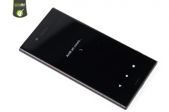

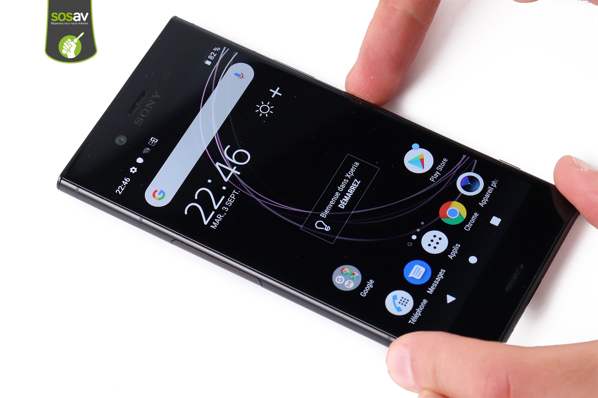

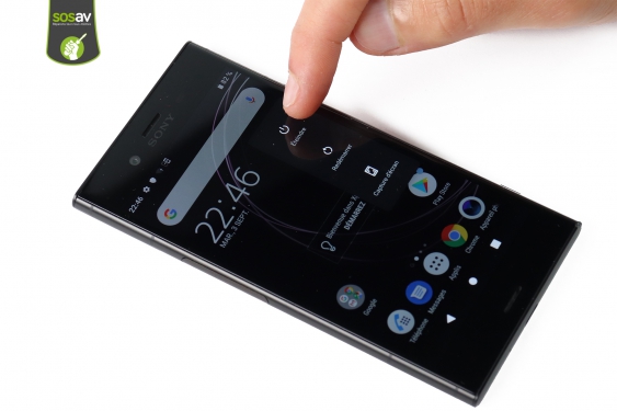

Avant de changer votre caméra arrière Xperia XZ1, veuillez éteindre le téléphone pour des raisons évidentes de sécurité.Pour cela, appuyez quelques secondes sur le bouton On/Off situé sur la tranche droite.Puis validez par "Eteindre"

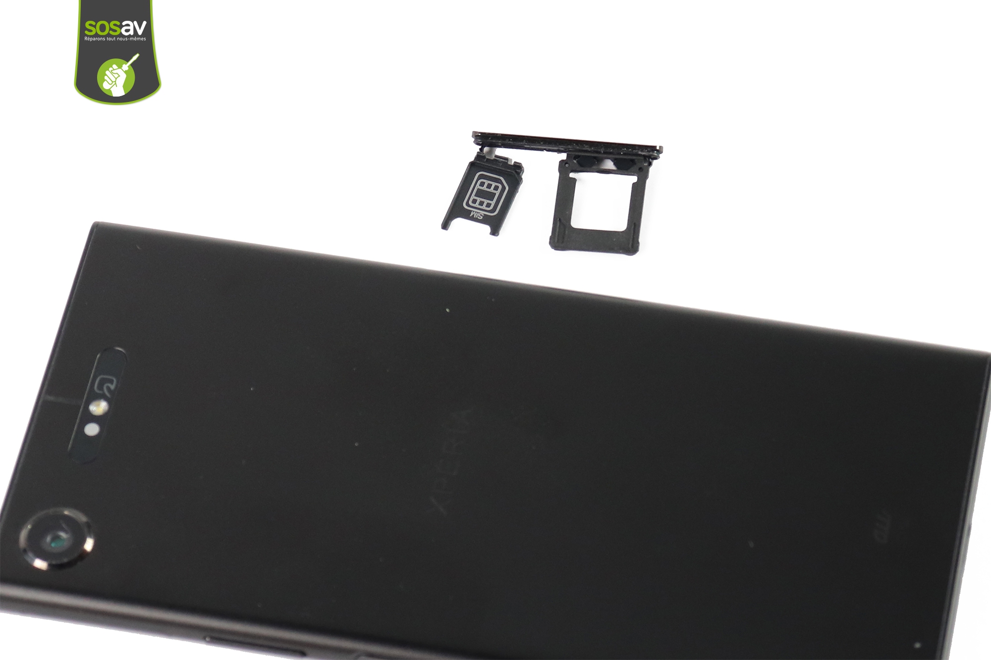

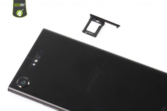

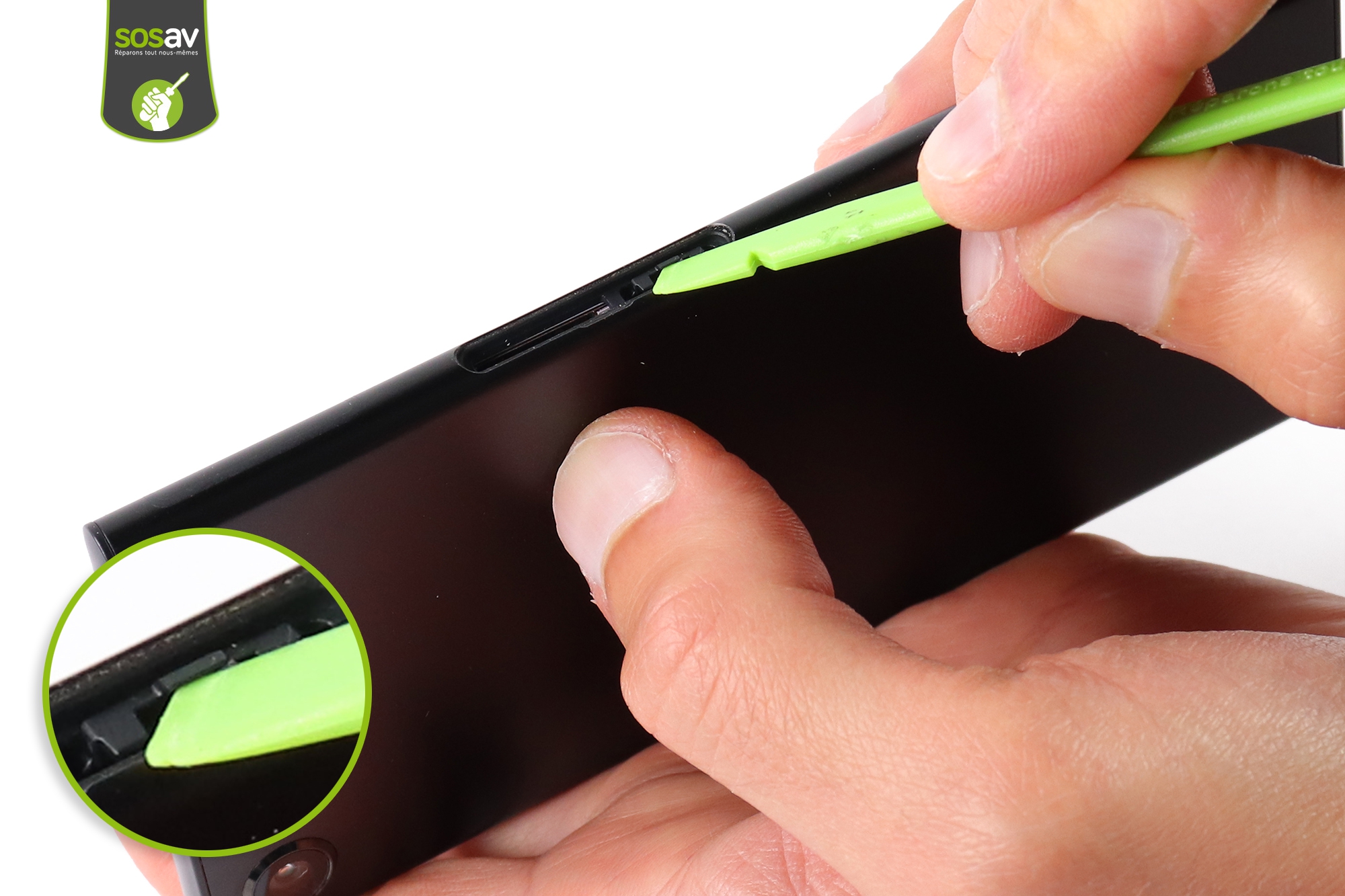

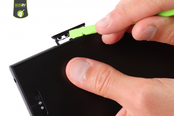

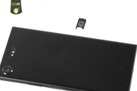

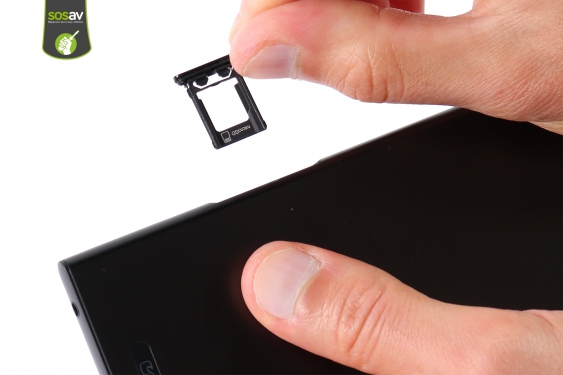

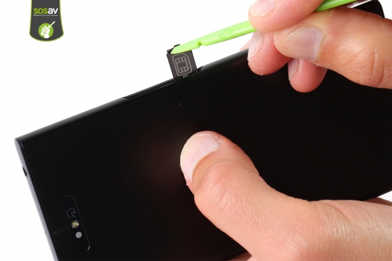

Servez-vous de la spatule en nylon pour sortir le tiroir SIM de son emplacement.Les 2 tiroirs se trouvent sur la tranche gauche !Le tiroir SIM est extrait.
Répétez l'opération pour le tiroir SD désormais accessible et juste à côté.Le tiroir microSD est sorti à son tour.
Les tiroirs SD et SIM sont extraits en moins de 2 minutes !

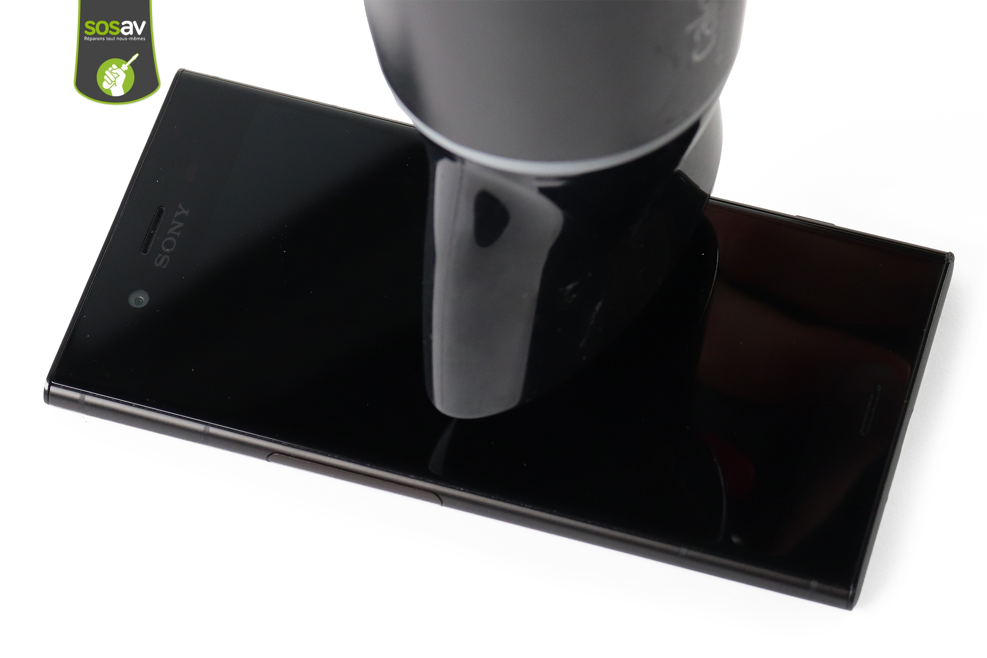

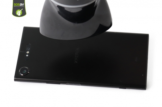

Faites un tour par la salle de bain pour récupérer un outil inattendu : votre sèche-cheveux ! Chauffez 20 à 30 secondes la face avant afin de ramollir la colle qui la maintient.Si une résistance se fait sentir, n'hésitez pas à chauffer de nouveau dans les prochaines étapes.

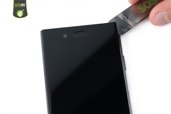

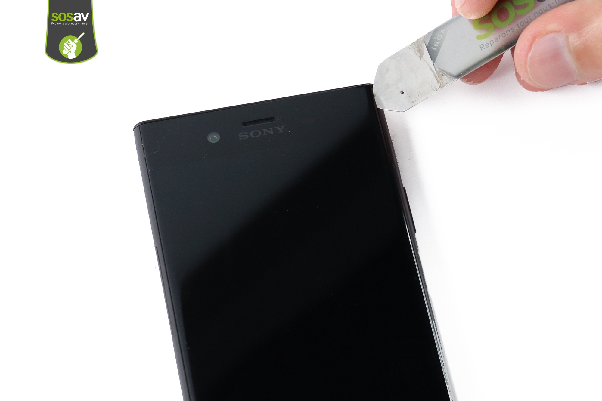

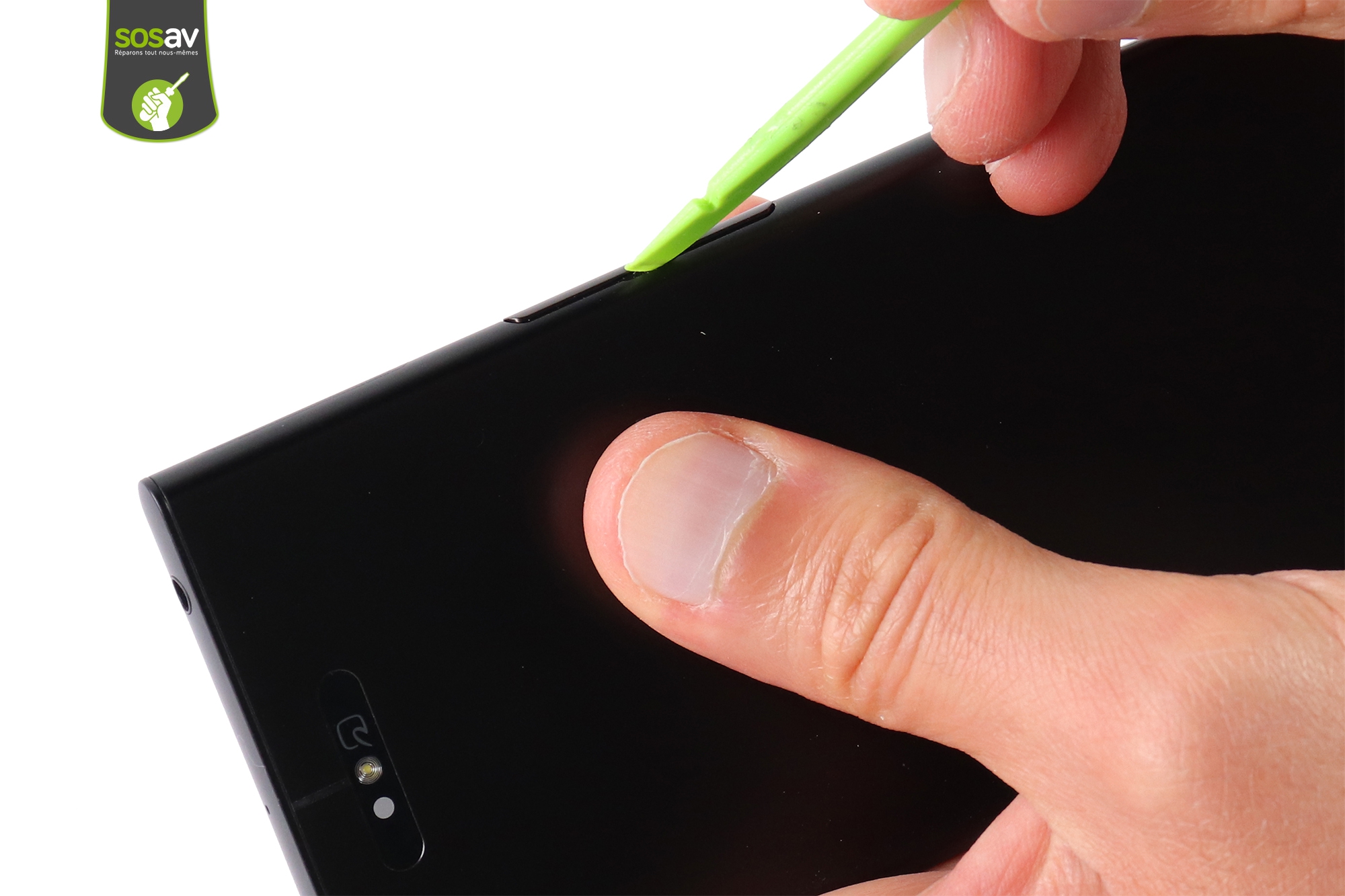

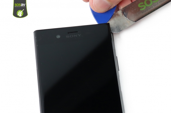

Introduisez délicatement la spatiue iSesamo dans un coin, entre le châssis et l'écran.Puis prenez le relais avec un médiator, plus doux pour la suite des opérations !Faites doucement glisser le médiator sur tout le pourtour pour décoller l'écran.

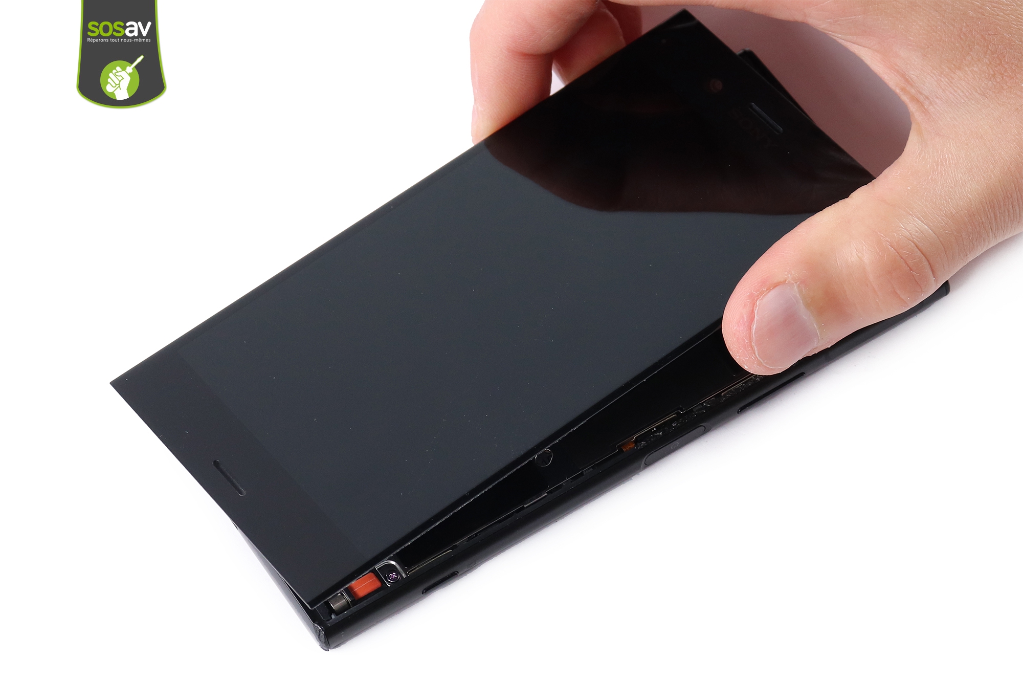

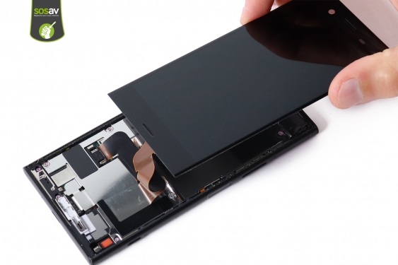

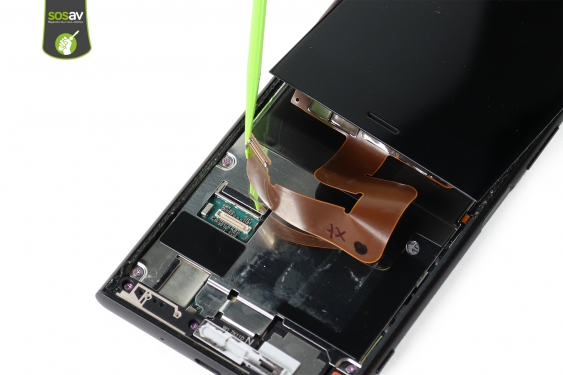

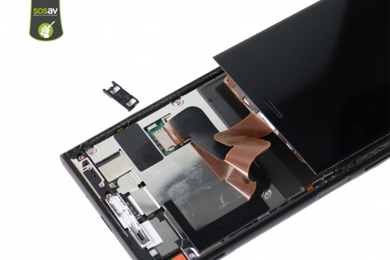

Soulevez l'écran et décalez-le vers le bas afin de libérer l'accès aux nappes.Attention, l'écran est toujours retenu par sa nappe !

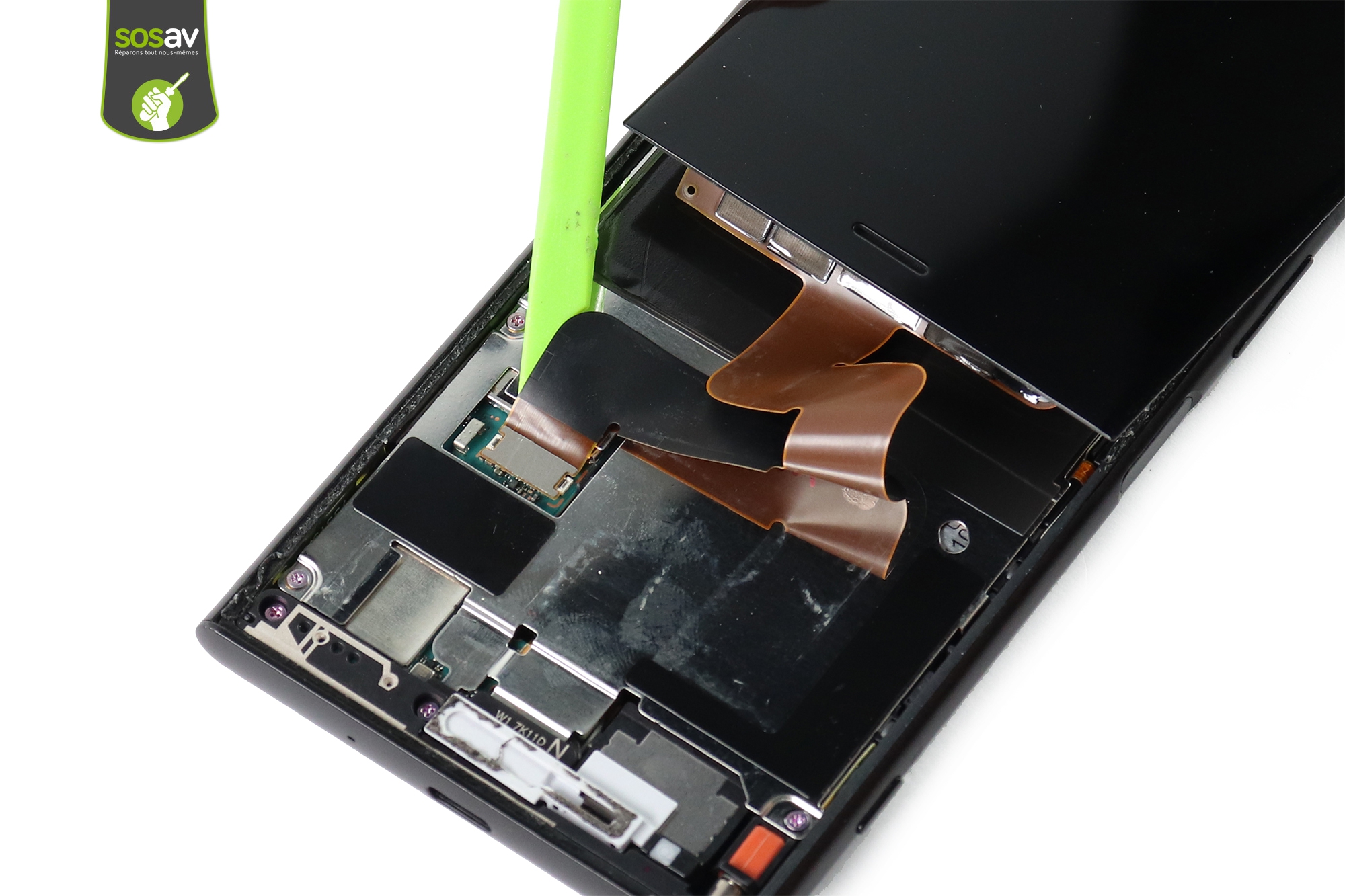

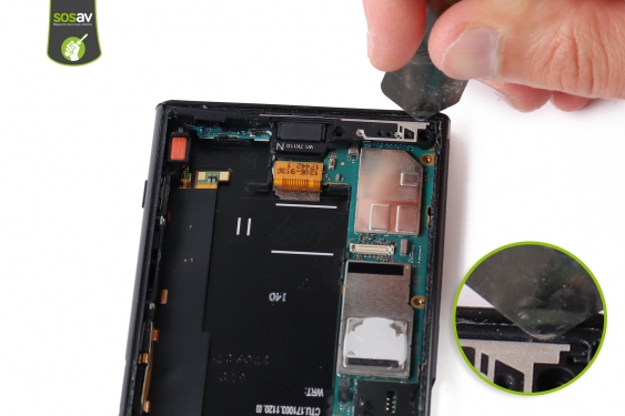

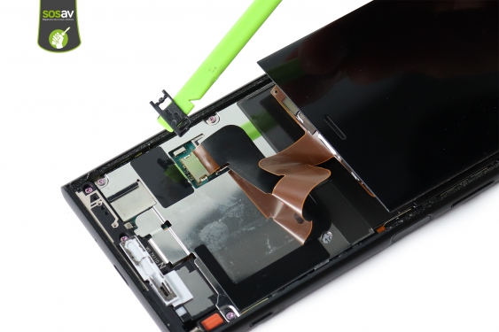

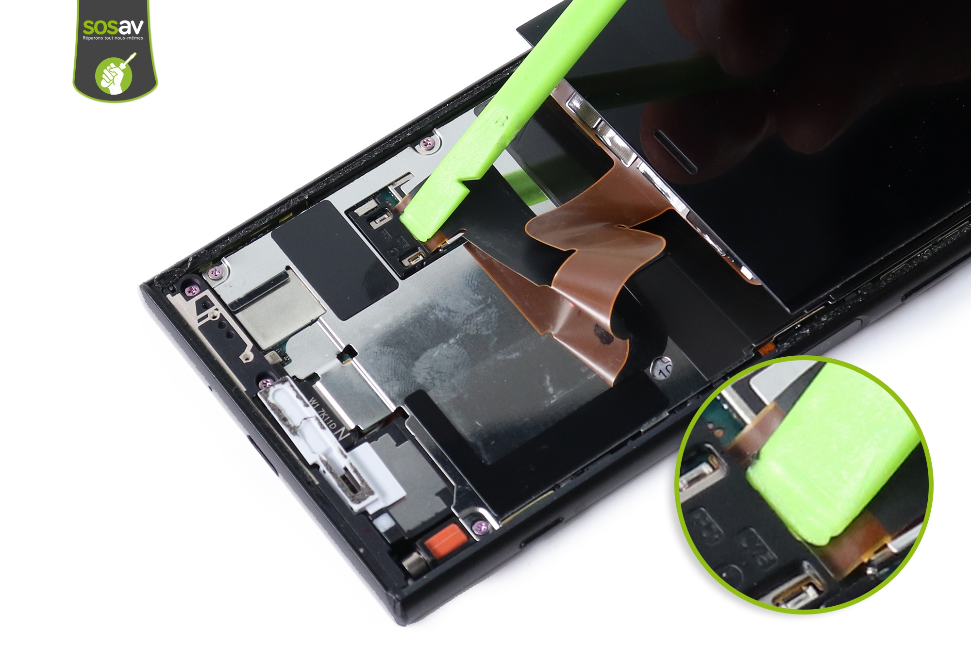

Réutilisez la spatule en nylon pour extraire le cache plastique qui recouvre la nappe.

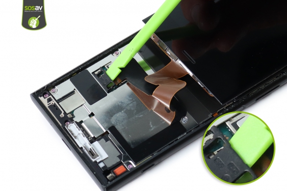

Il ne vous reste plus qu'à déconnecter la nappe de l'écran !

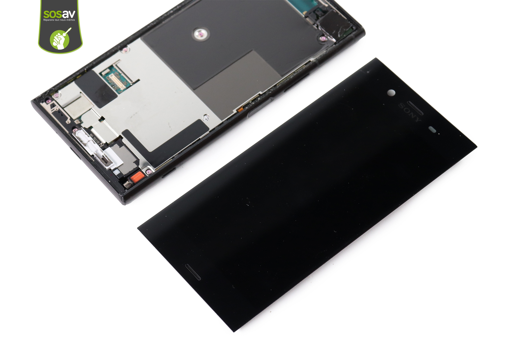

L'écran Xperia XZ1 est séparé.

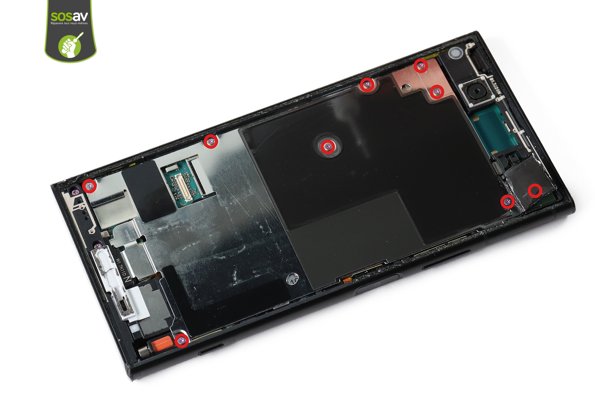

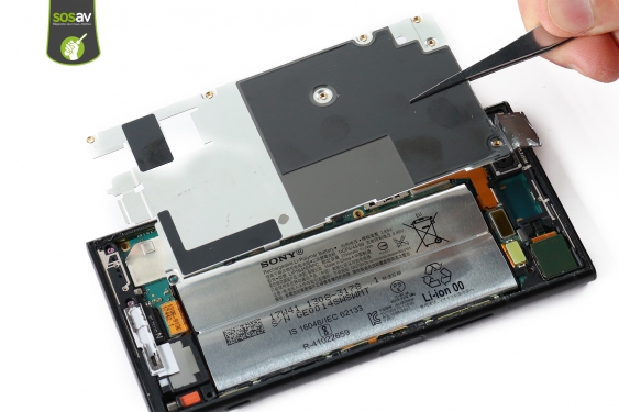

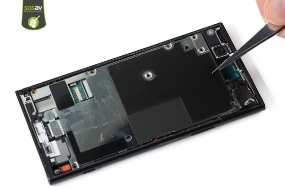

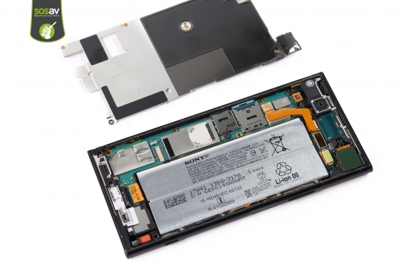

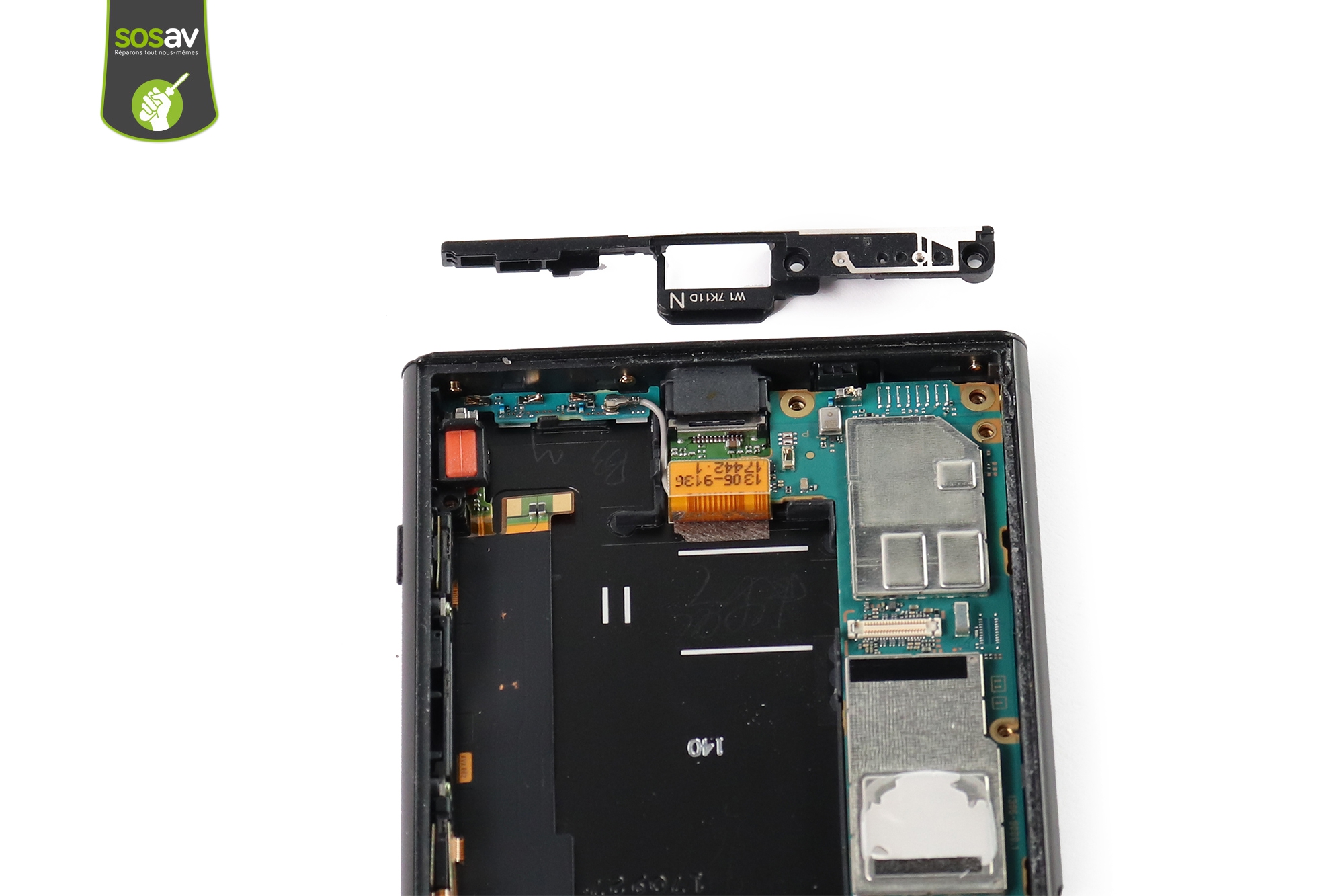

Dévissez les 9 vis cruciformes entourées en rouge. (Photo 1)Retirez la plaque de protection grâce à la pince.

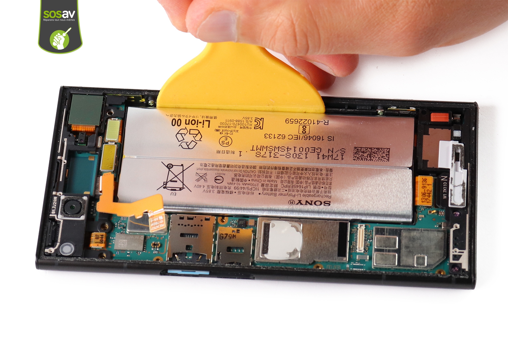

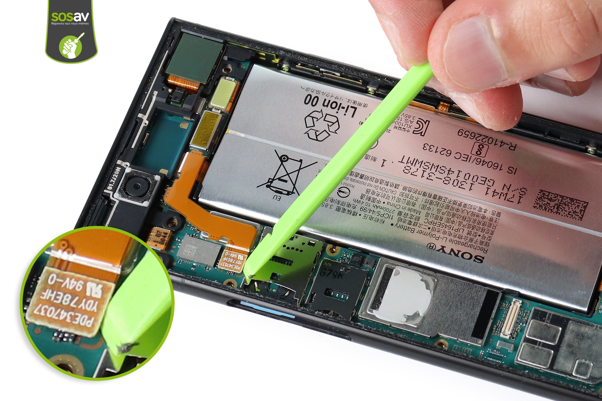

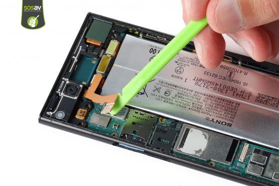

Déverrouillez la nappe de la batterie.Chauffez quelques secondes la face arrière opposée à la batterie pour ramollir la colle qui la retient.Attention à ne jamais chauffer la batterie directement !

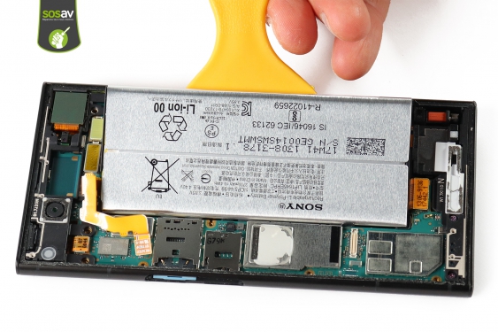

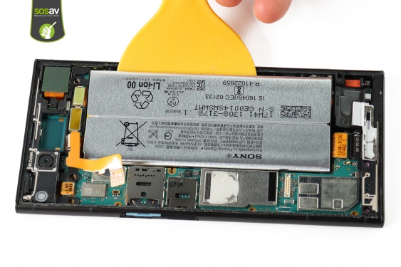

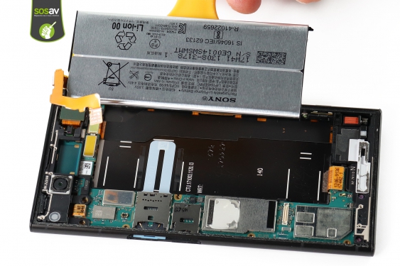

Glissez progressivement la spatule large et plate sous la batterie.Attention à ne pas plier ni percer la batterie !

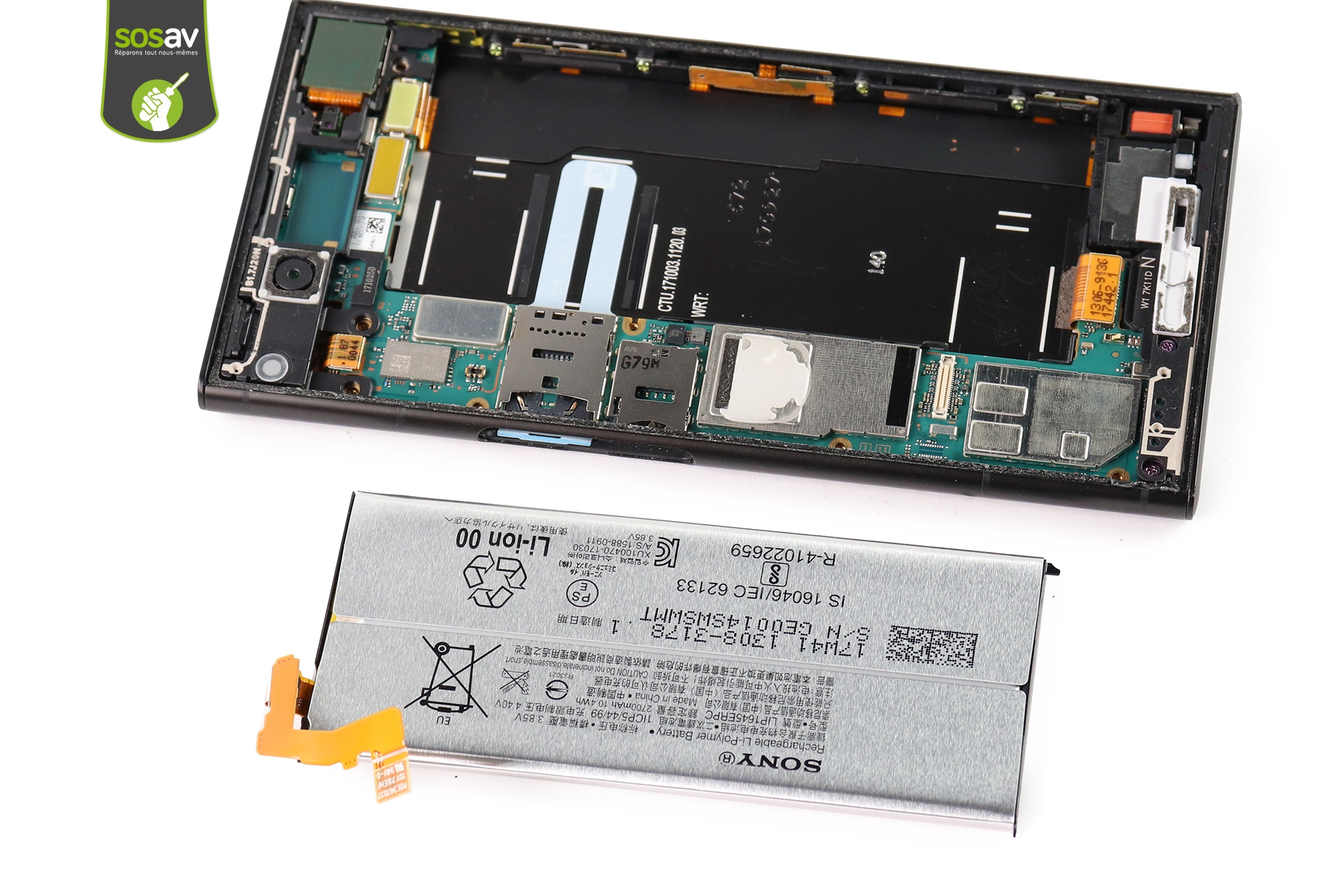

La batterie Xperia XZ1 est déposée.

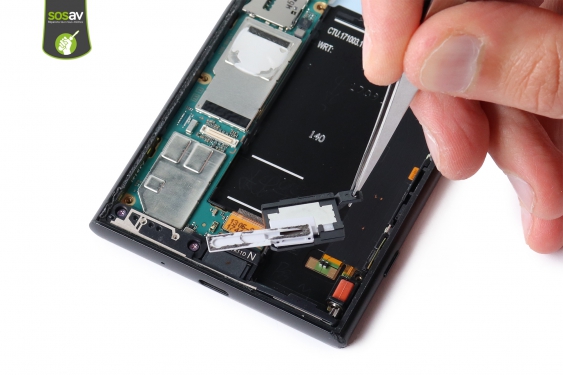

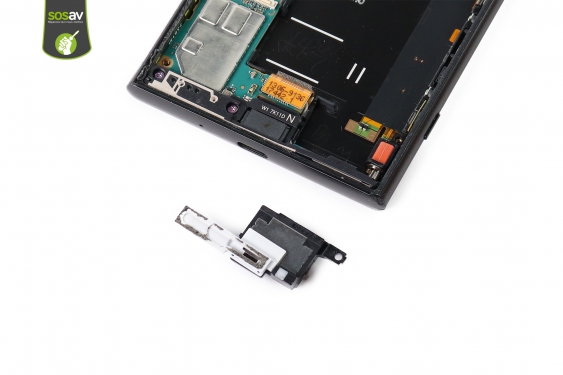

De nouveau avec la pince, délogez le haut-parleur externe.Le haut-parleur externe est ectrait.

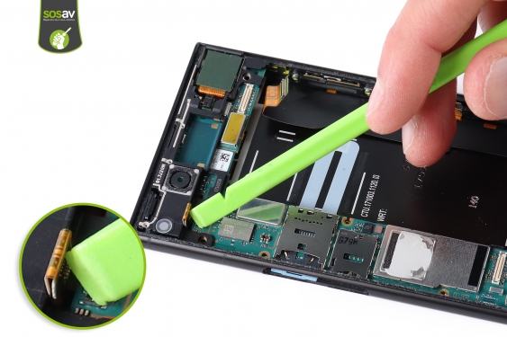

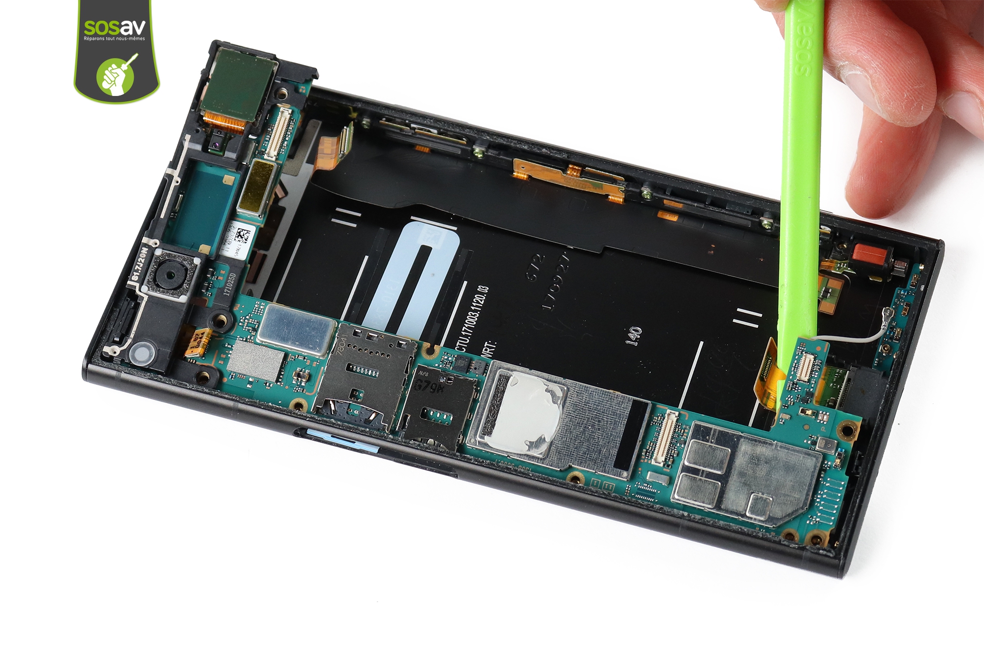

Débranchez la nappe boutons de la carte mère grâce à la spatule en nylon.

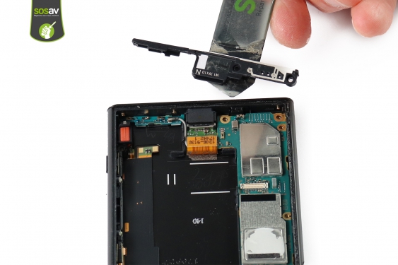

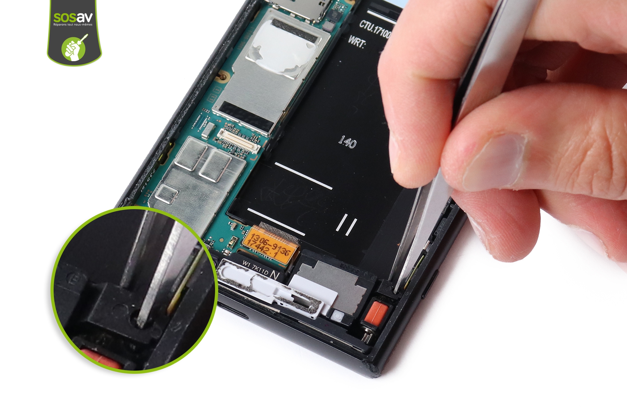

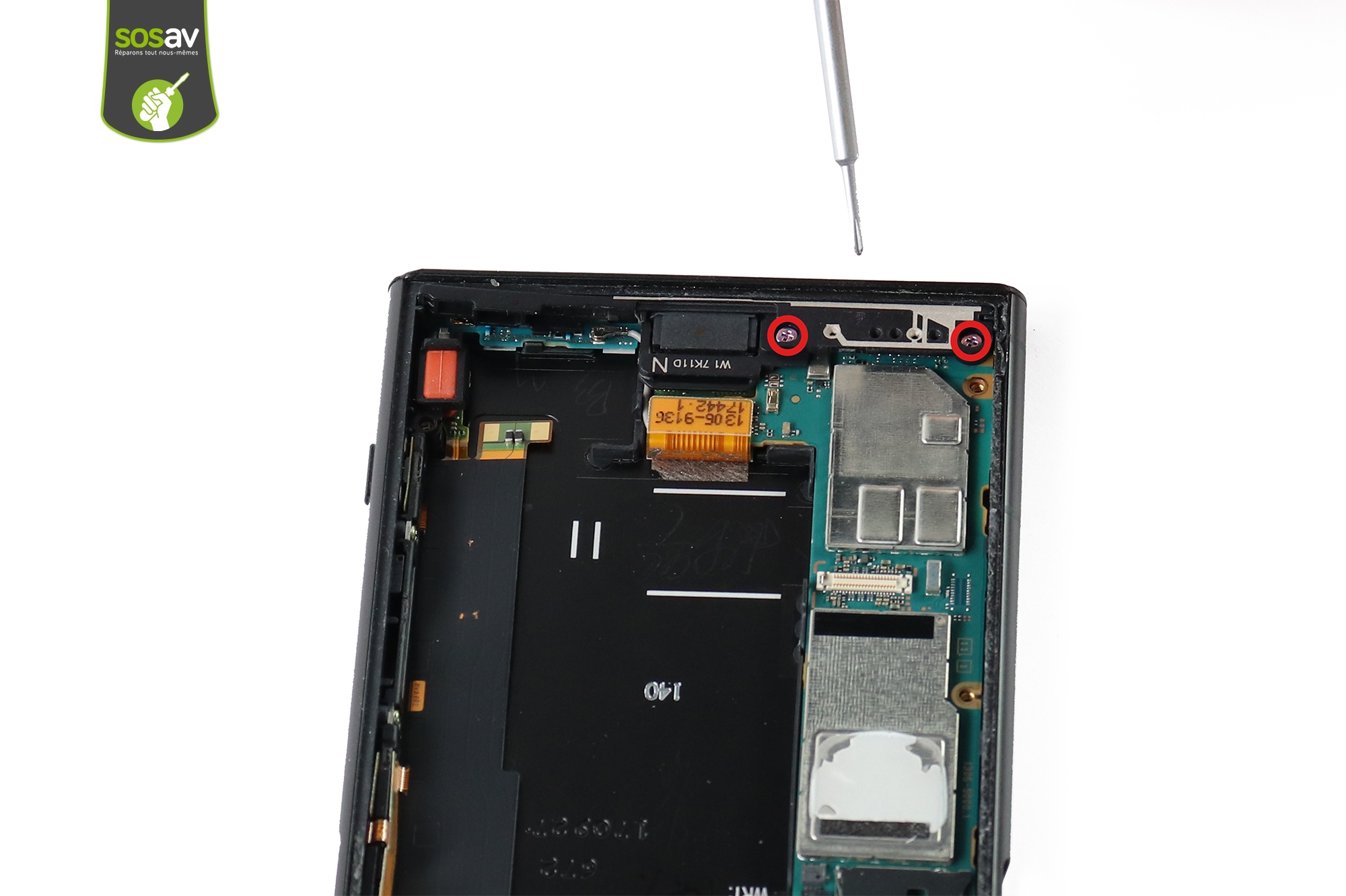

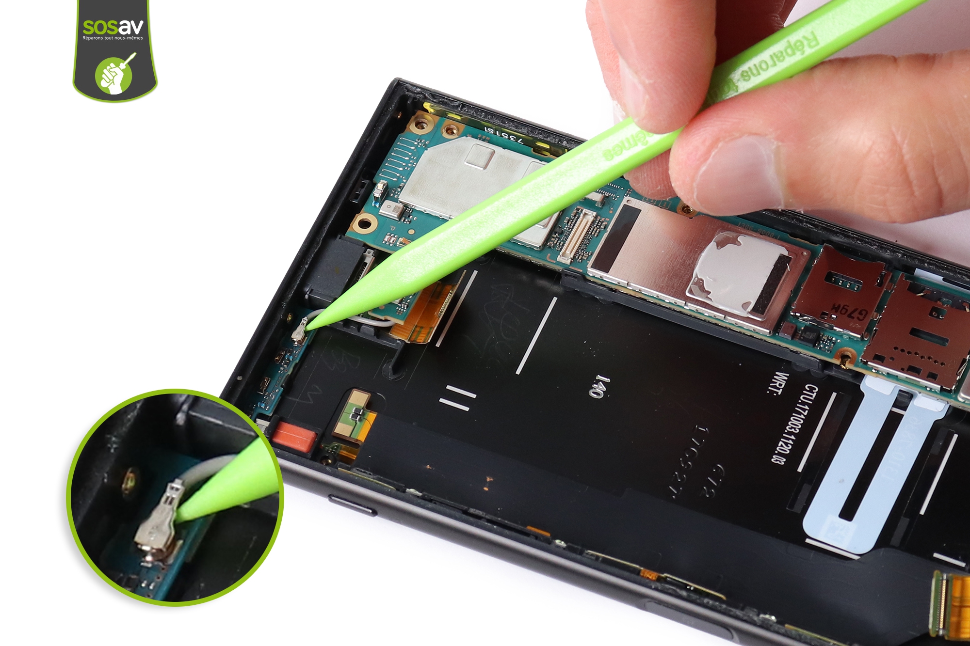

Retirez les 2 vis cruciformes entourées en rouge. (Photo 1)Puis sortez l'antenne inférieure grâce à la iSesamo.
L'antenne est extraite.

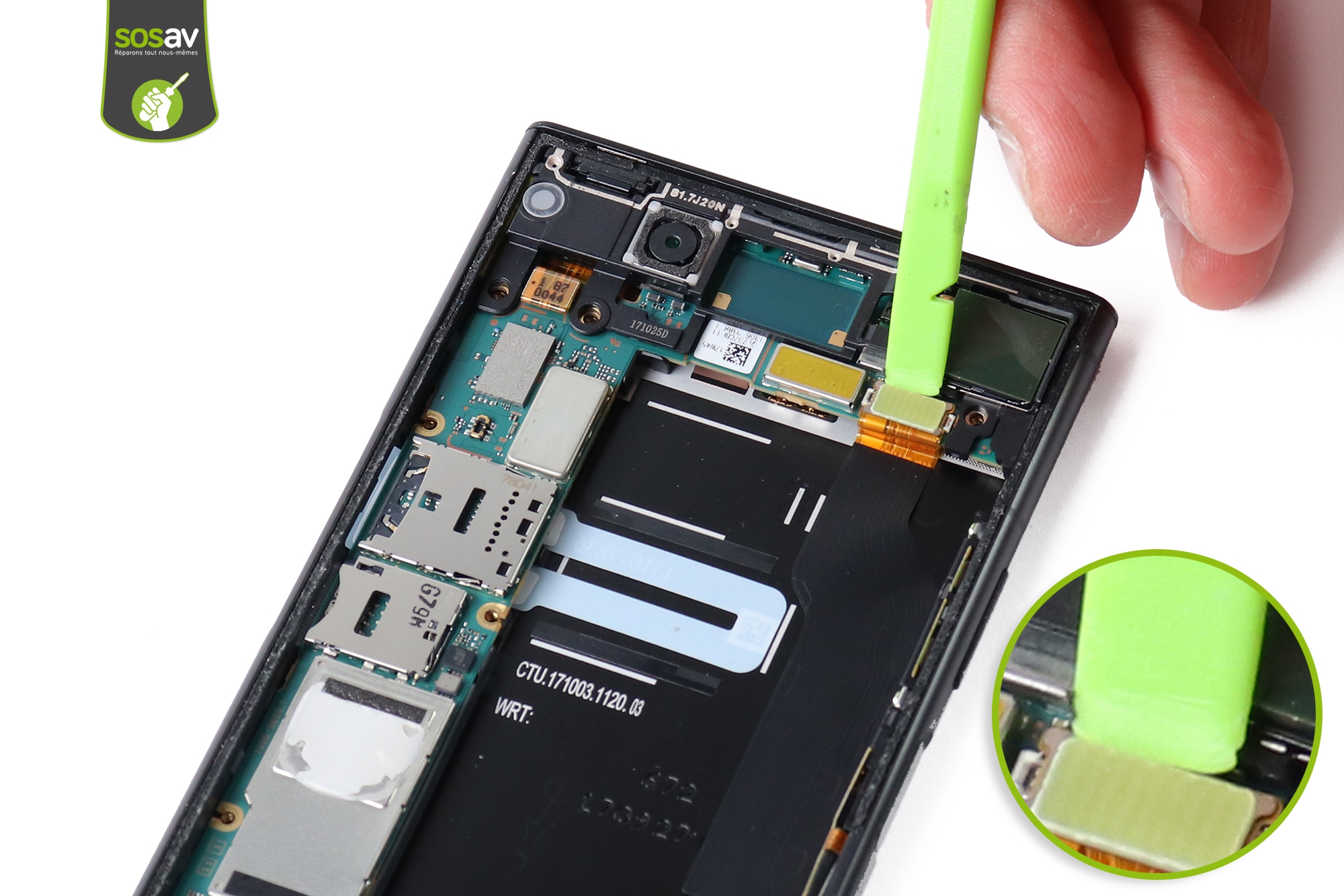

Avec la spatule en nylon, déconnectez la nappe du connecteur de charge...... Ainsi que la prise jack.

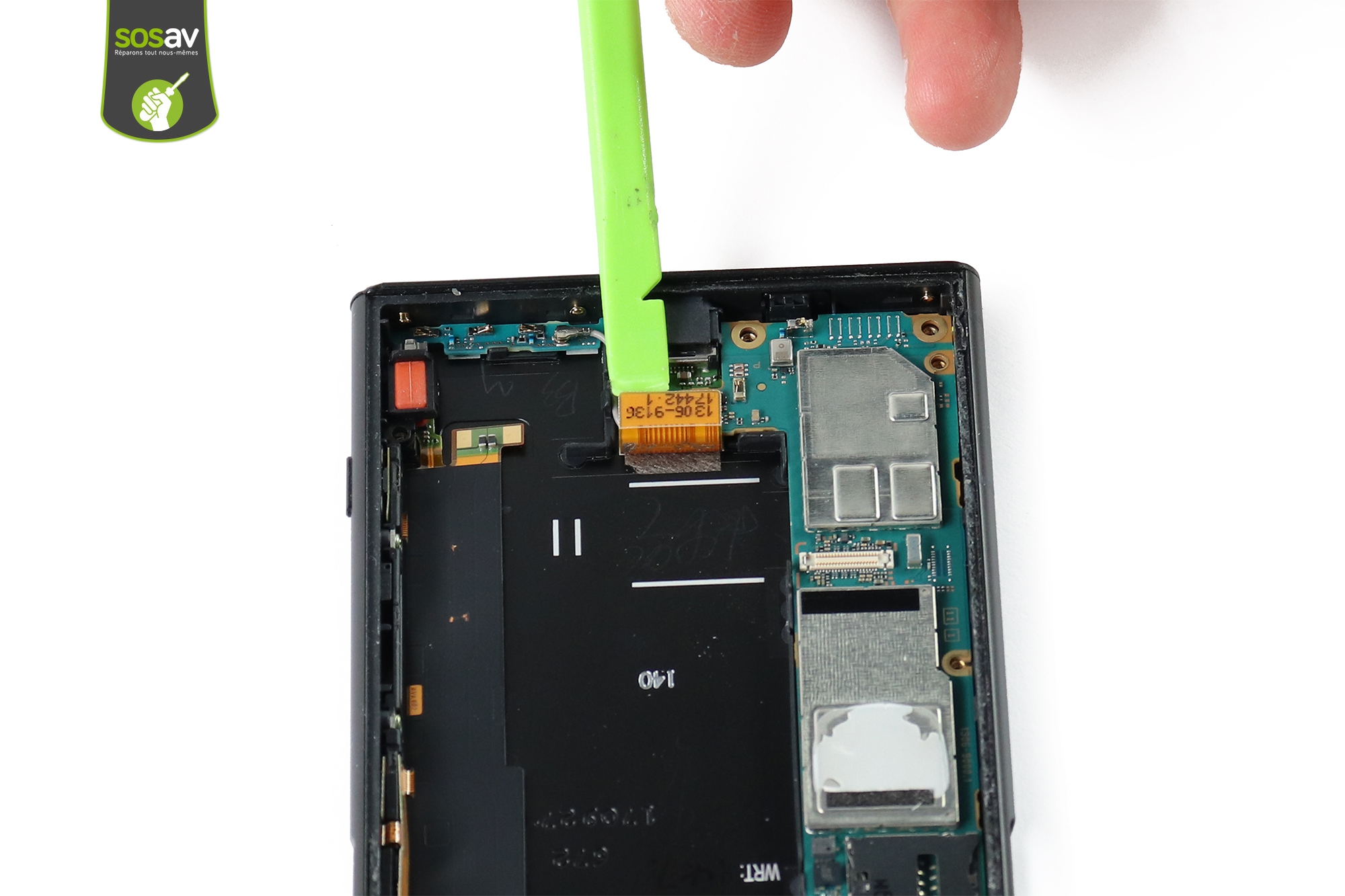

Débranchez enfin le câble d'interconnexion.

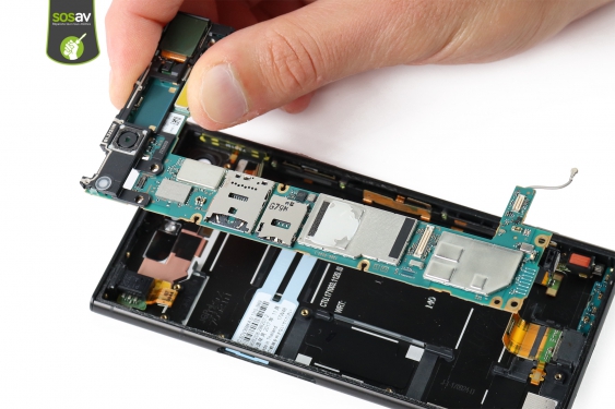

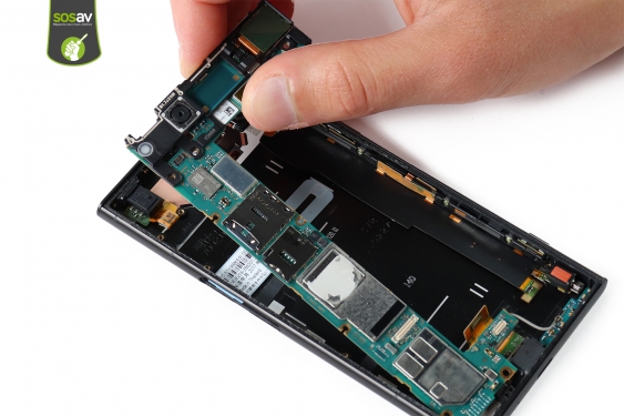

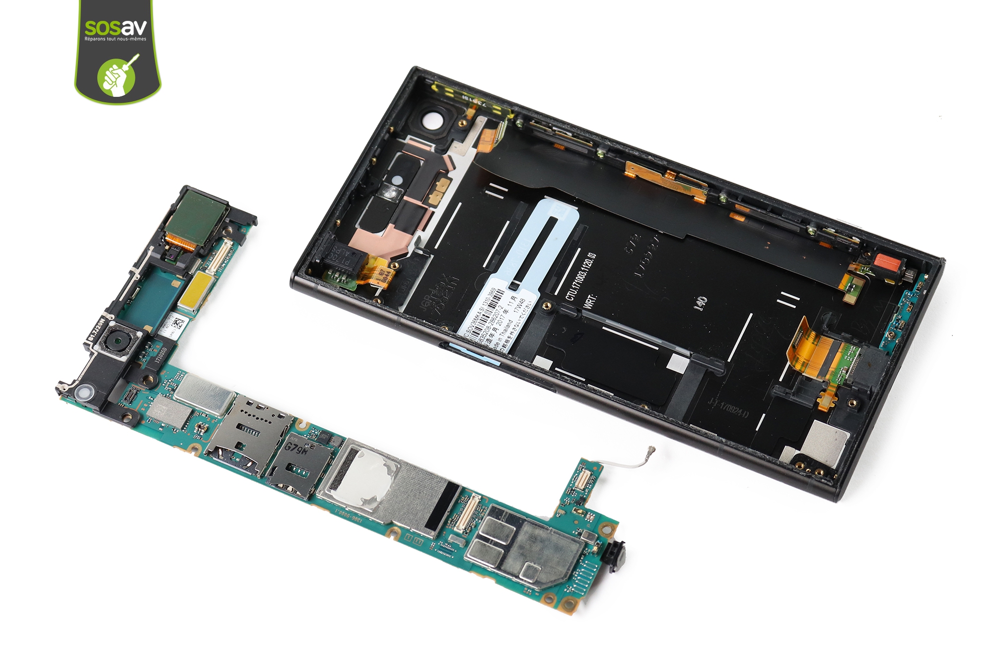

Faites levier sous la carte mère pour la soulever et l'extraire en douceur grâce à la spatule en nylon.
La carte mère est sortie et partiellement démontée.

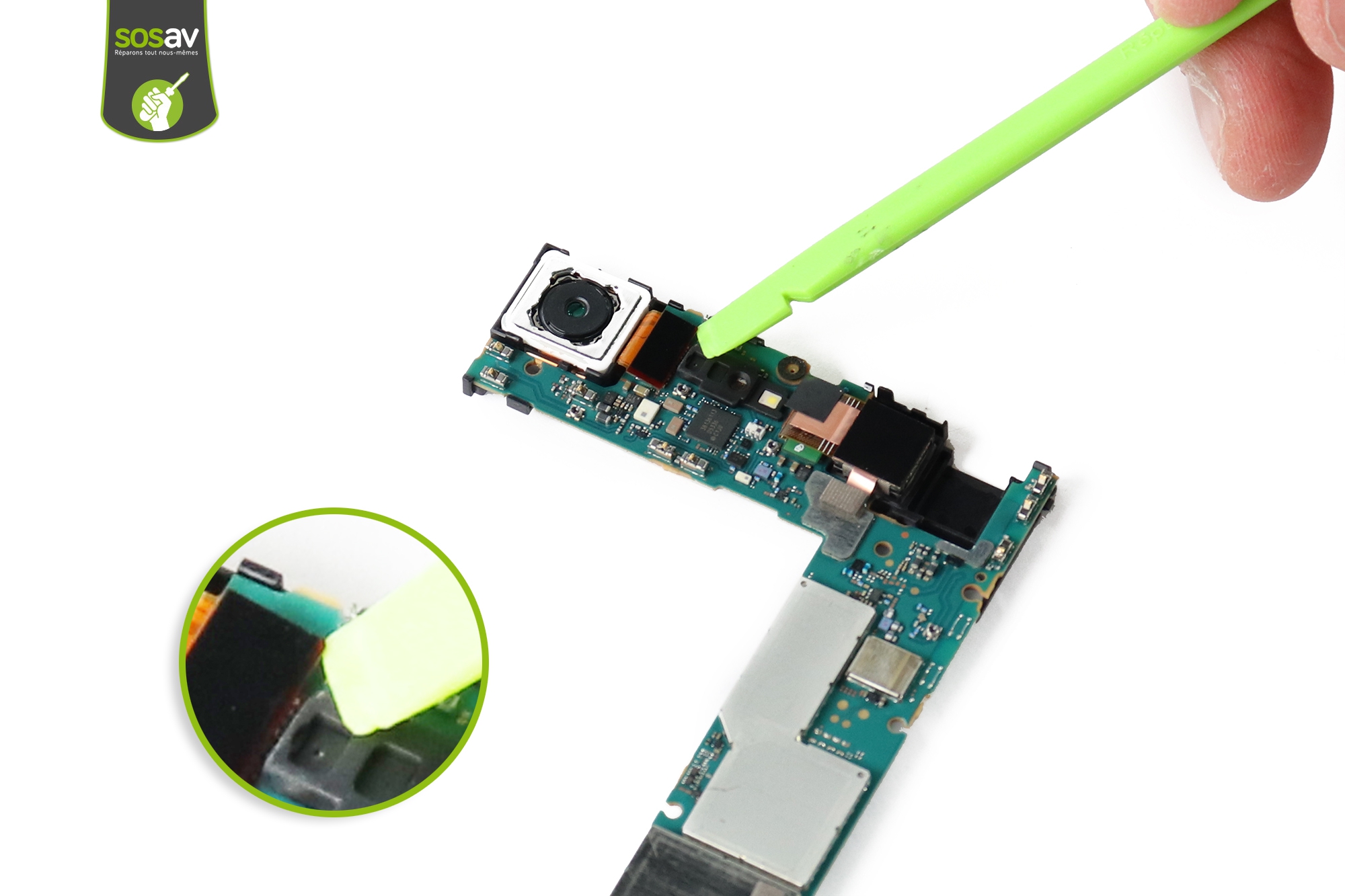

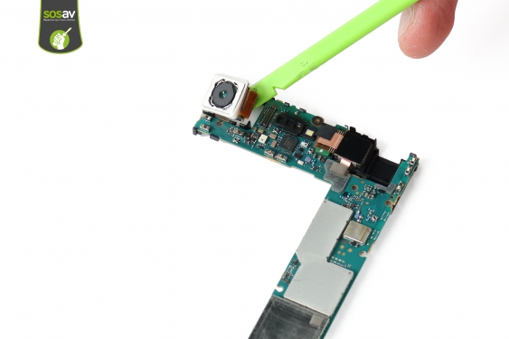

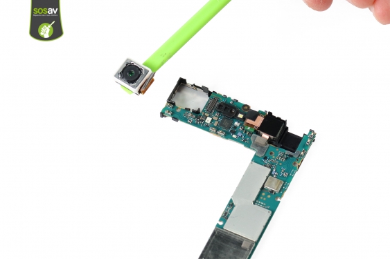

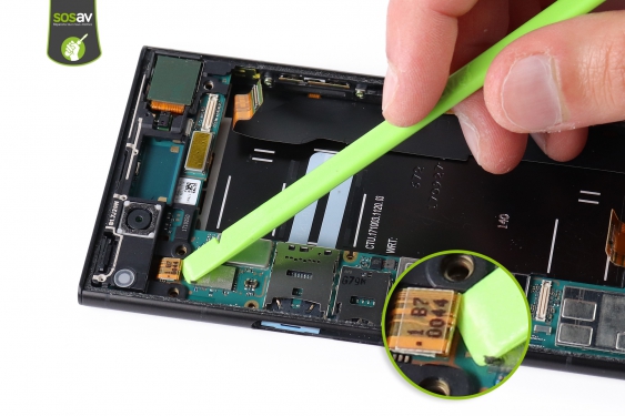

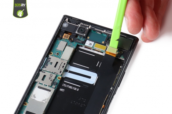

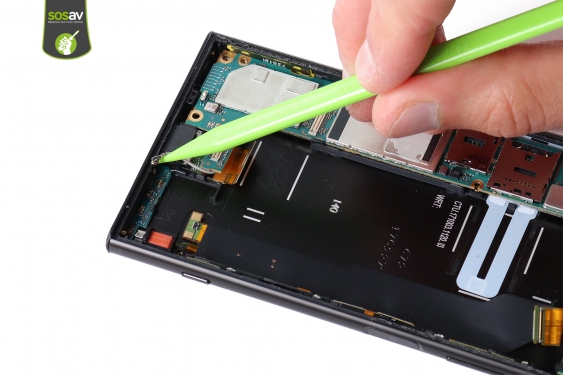

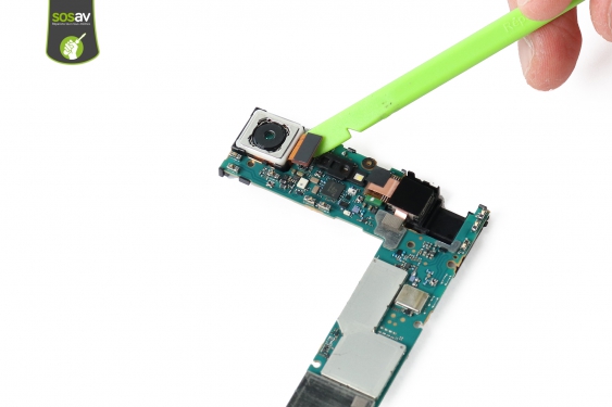

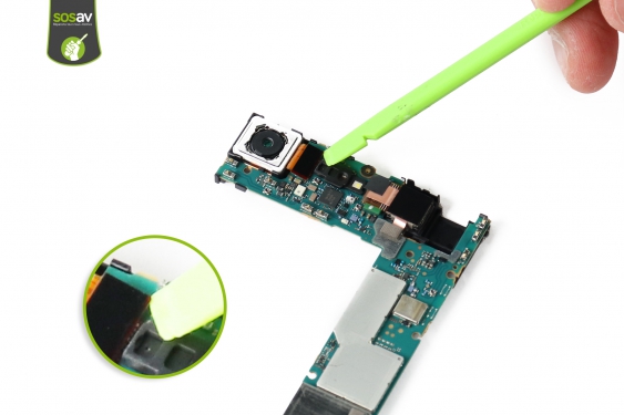

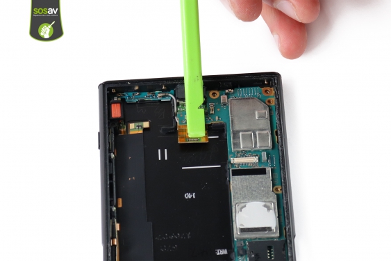

Conservez la spatule en nylon pour déverrouiller la nappe de la caméra arrière et la séparer de la carte mère.

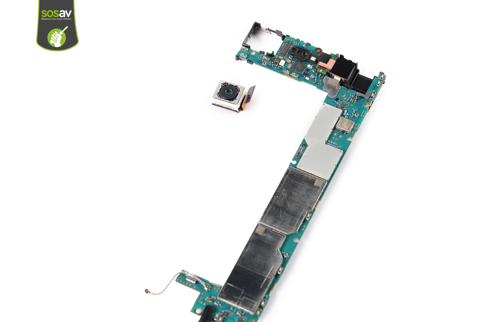

Etape 24
La caméra arrière Xperia XZ1 est déposée.En cas de problème lors de la prise de vue, suivez ce tuto gratuit pour la remplacer facilement !
