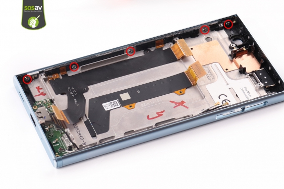

Etape 27
Déconnectez la nappe bouton.Puis dévissez le 5 vis entourées en rouge. (Photo 3)
Etape 27

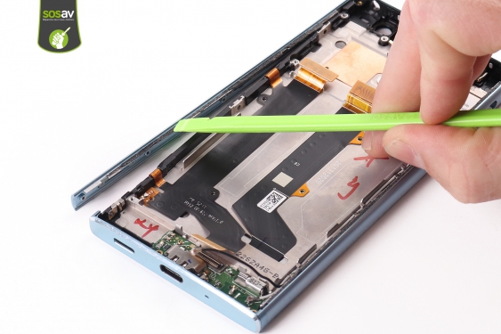

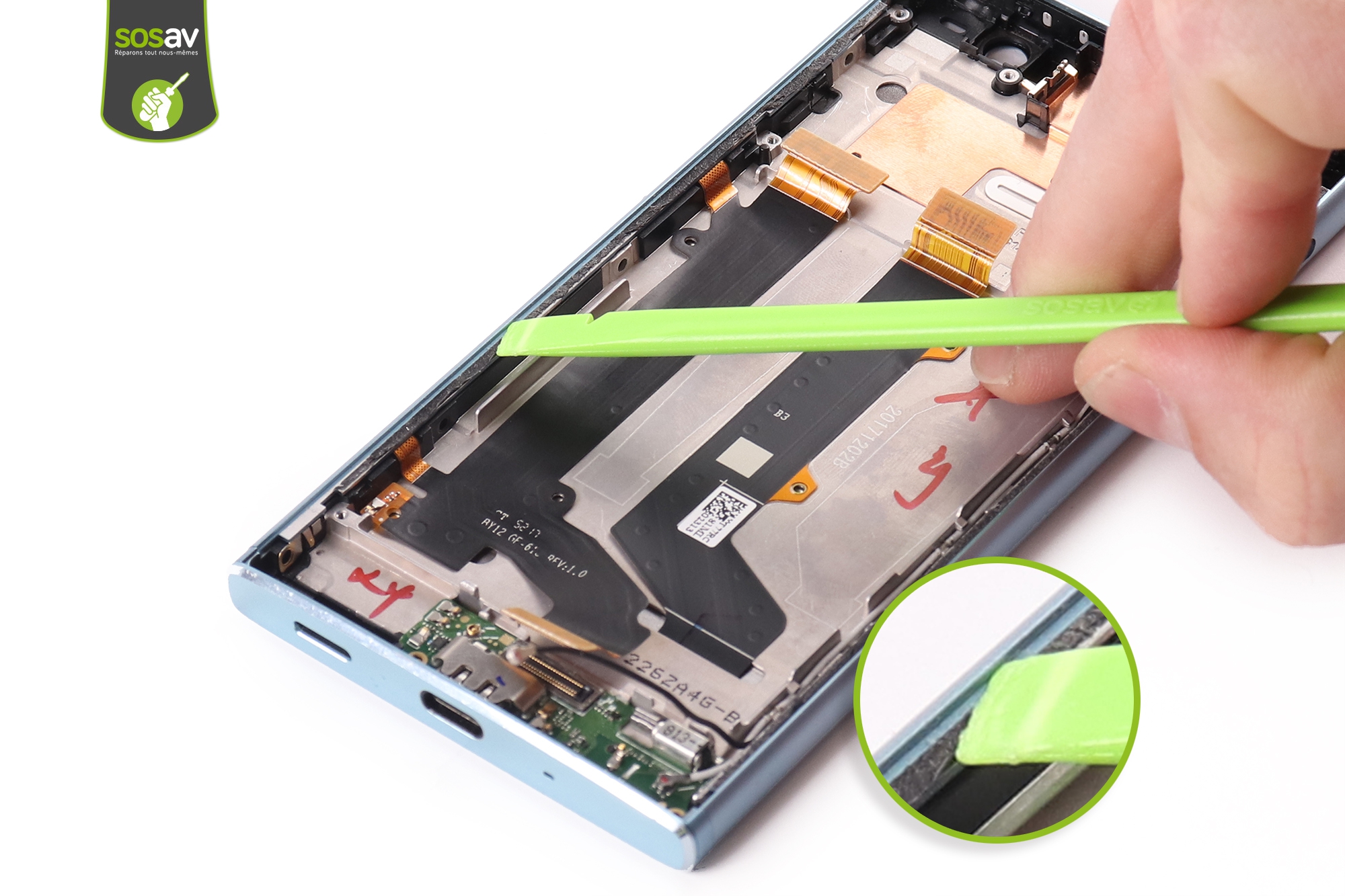

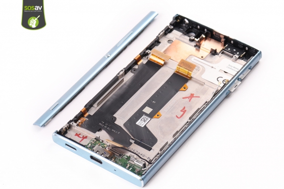

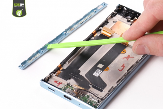

Etape 28
Déclipsez le côté du châssis à l'aide de la spatule en nylon.
Etape 28

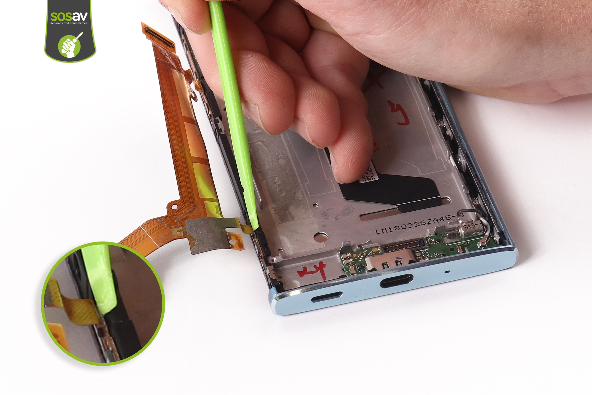

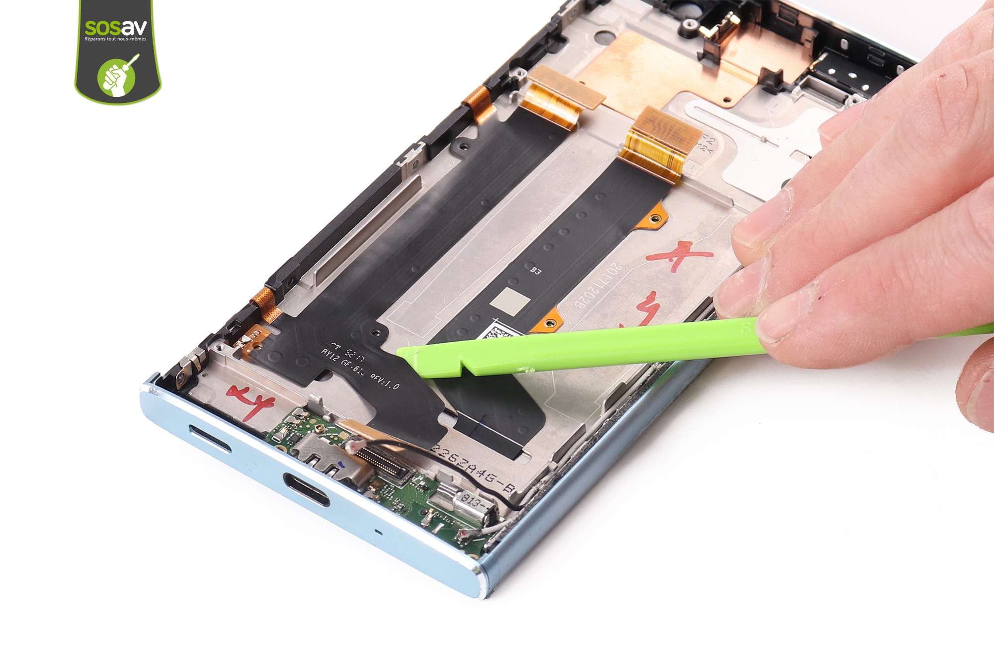

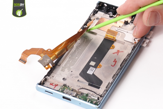

Etape 29
Conservez la spatule en main pour commencer à décoller la première partie de la nappe boutons.
Etape 29

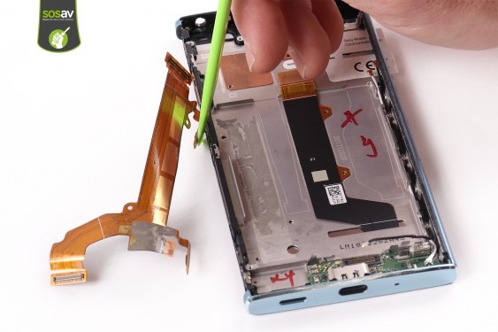

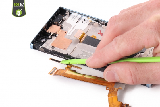

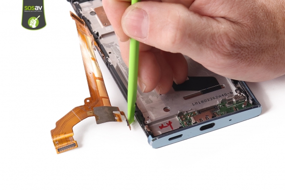

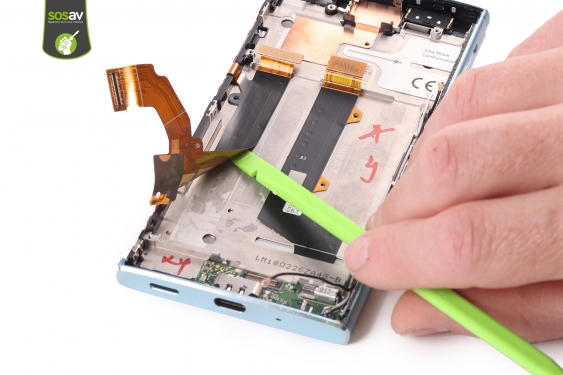

Etape 30
Décollez ensuite la seconde partie.
Etape 30

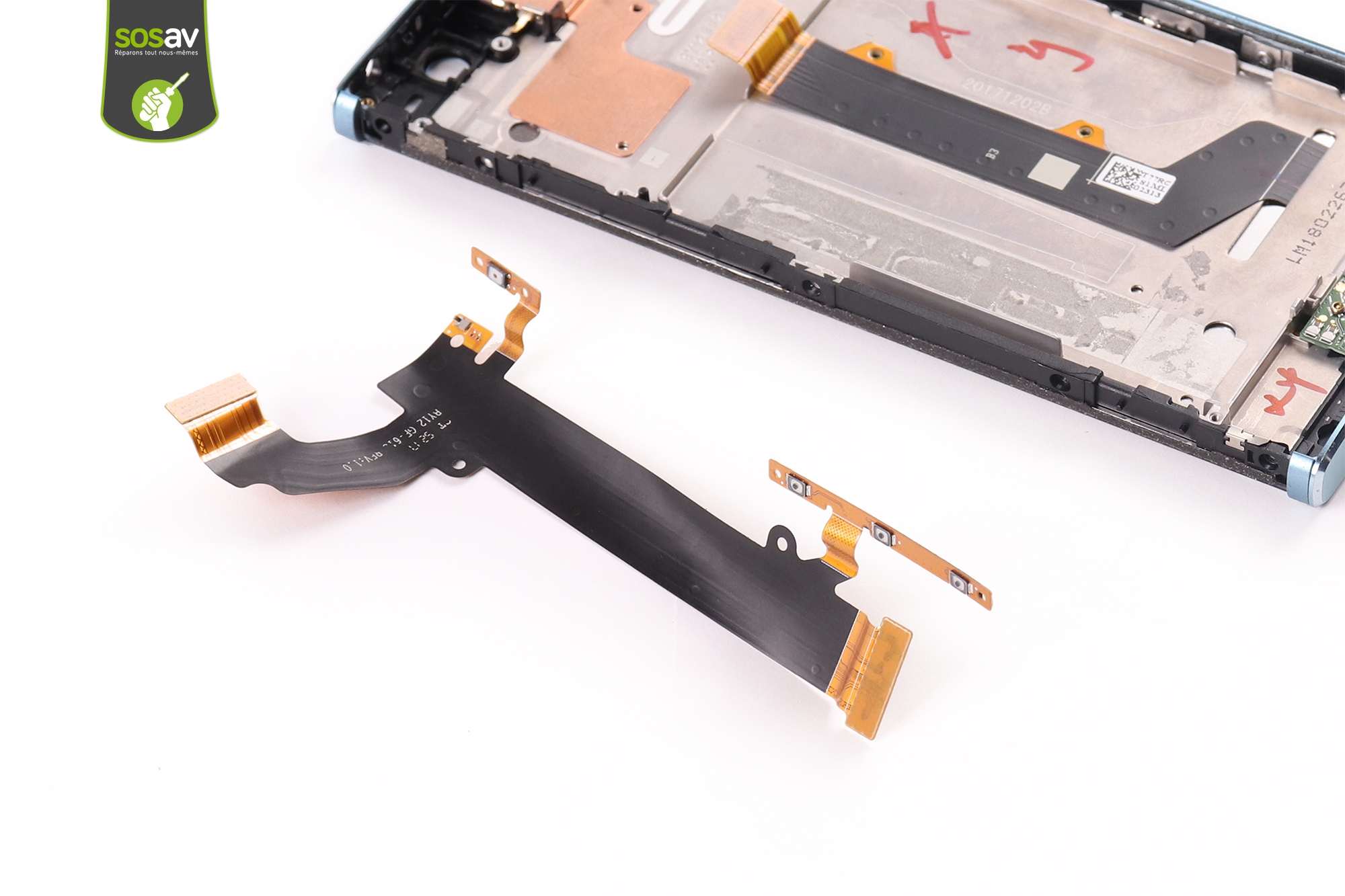

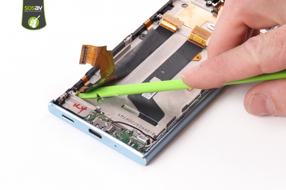

Etape 31
La nappe boutons Xperia XA2 est maintenant déposée.Suivez ce guide de réparation gratuit pour changer la nappe abîmée en cas de boutons défaillants.
Etape 31
