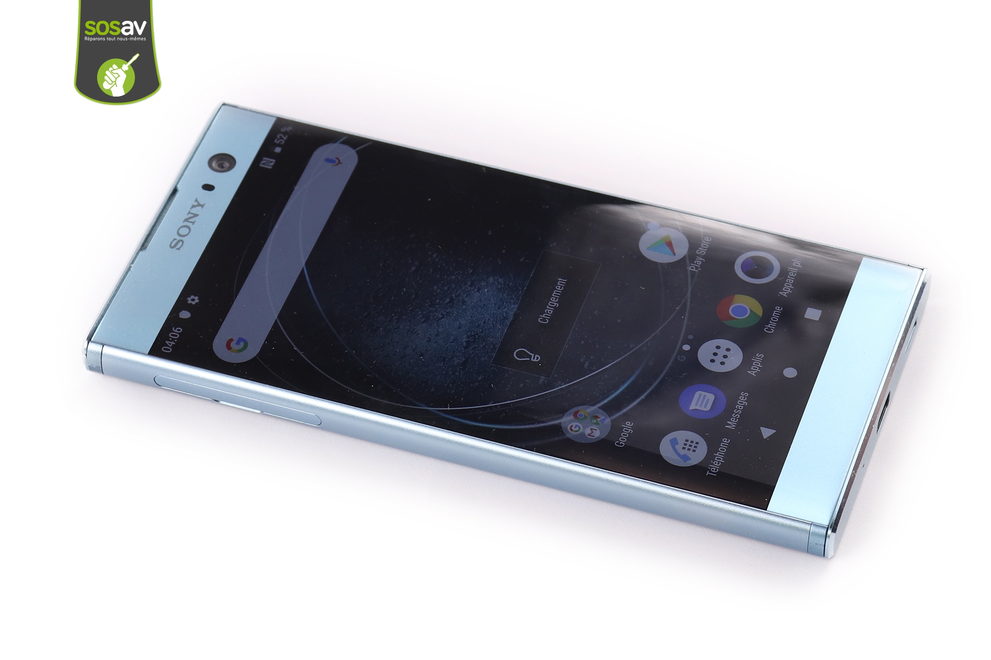

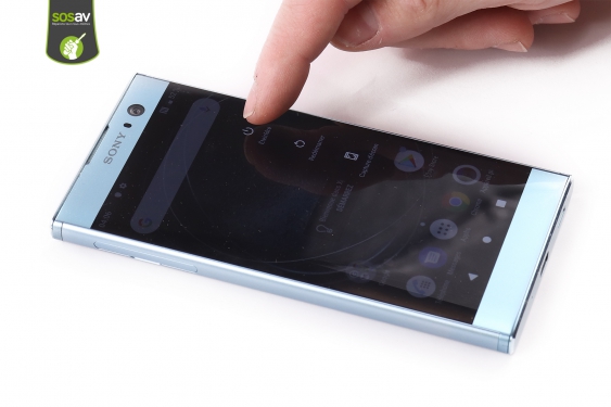

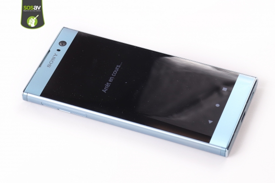

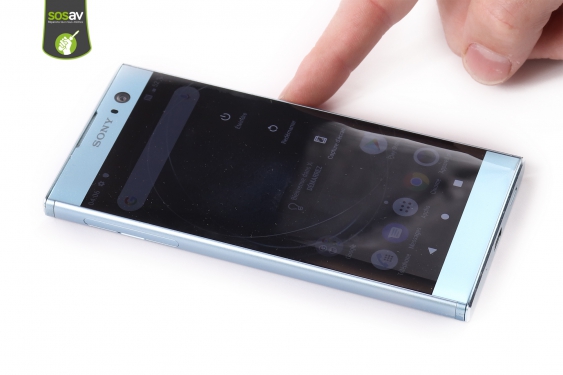

Avant de changer le haut-parleur interne Xperia XA2, veuillez éteindre le téléphone pour des raisons de sécurité évidentes.Pour cela, appuyez sur le bouton ON/Off situé sur la tranche droite. Puis validez pas "Eteindre".

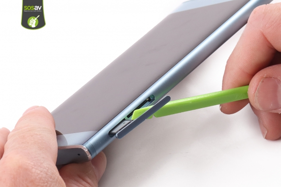

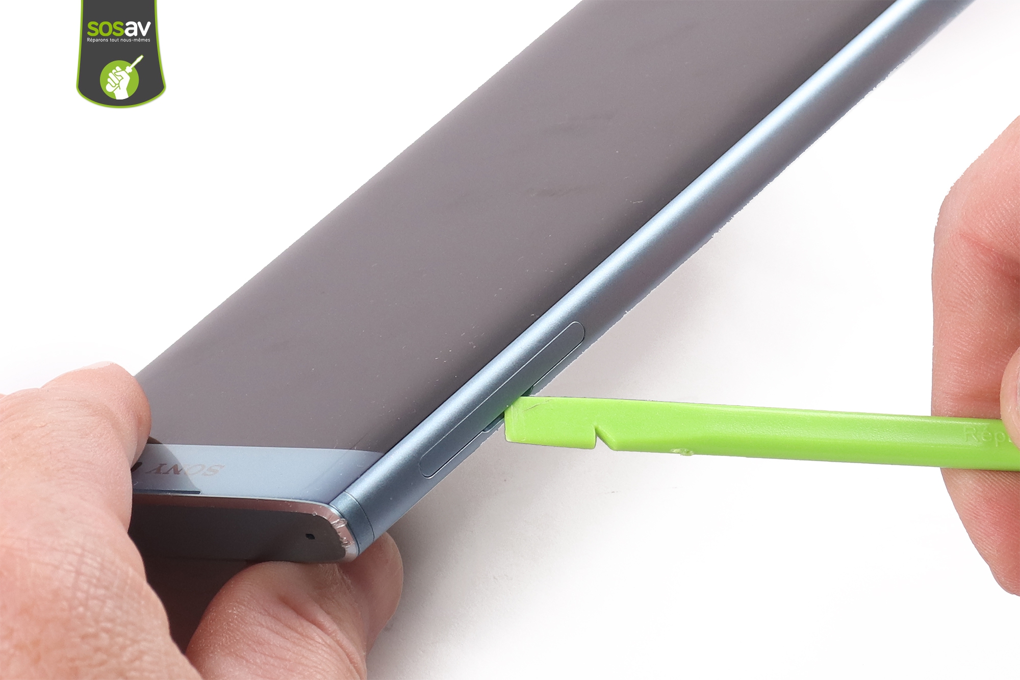

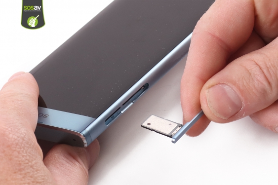

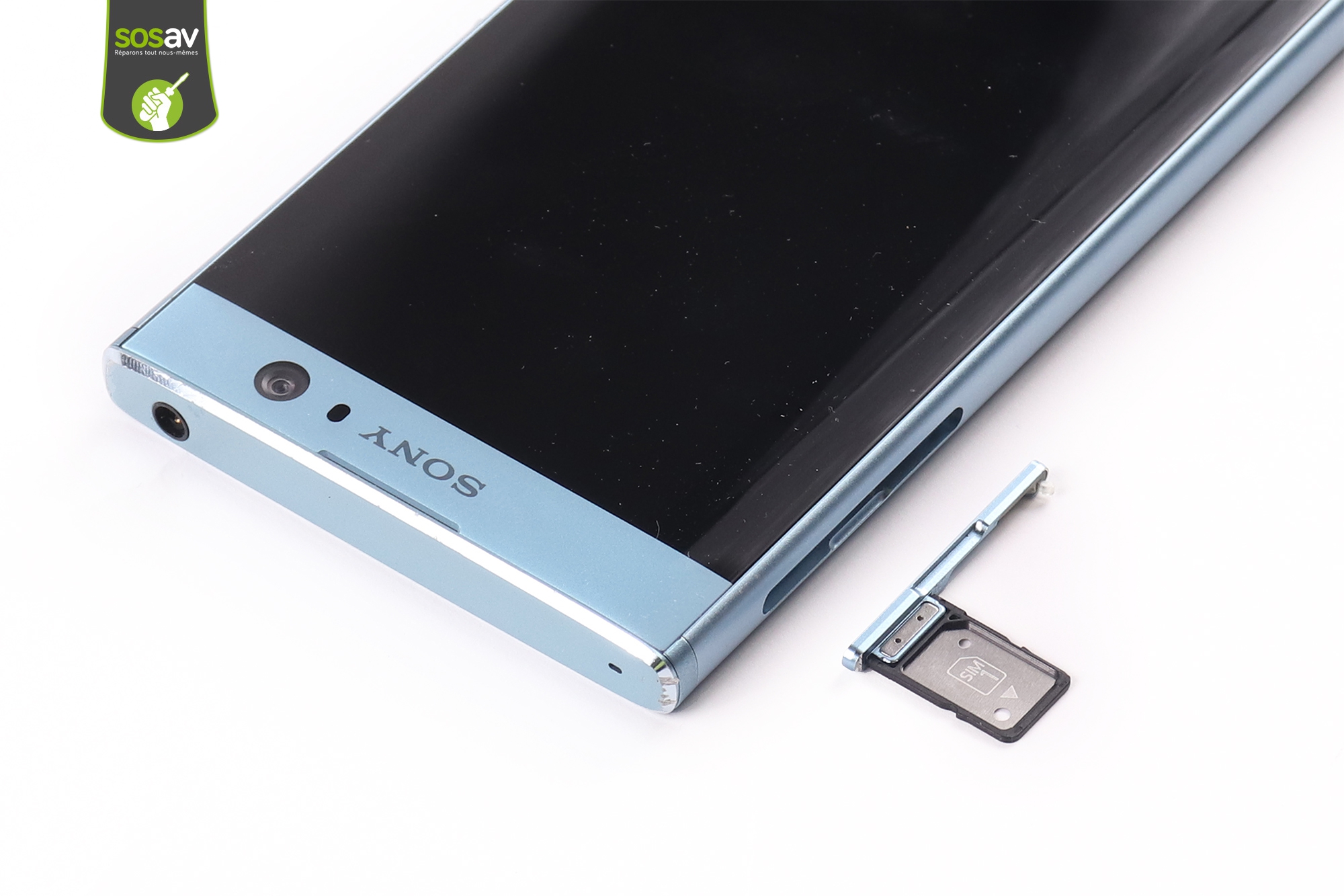

Aidez-vous de la spatule en nylon pour ouvrir le tiroir SIM, puis sortez-le de son emplacement.
Le tiroir SIM est sorti.

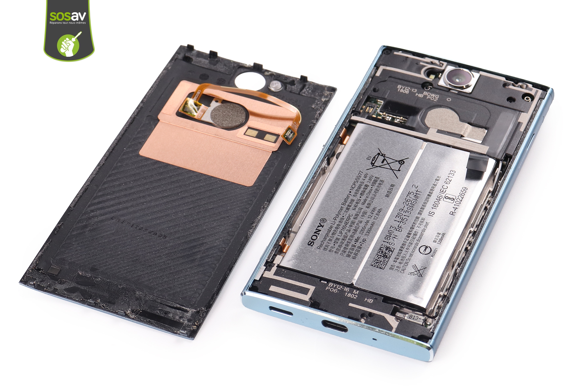

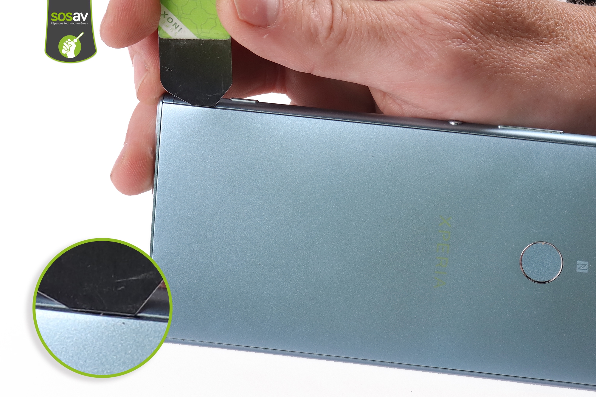

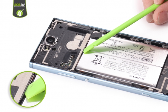

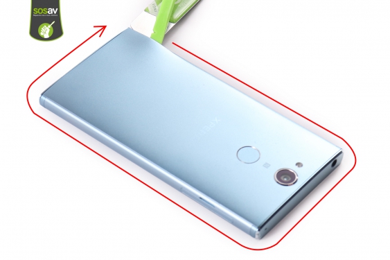

Servez-vous de la spatule iSesamo pour créer une ouverture entre la coque et le châssis.Prenez ensuite le relais avec la spatule en nylon pour décoller tout le pourtour.

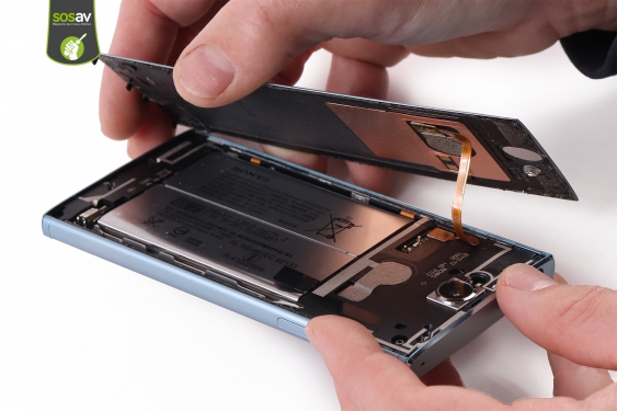

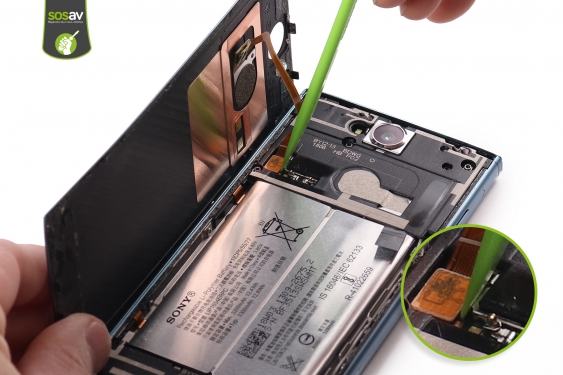

Ouvrez délicatement la face arrière.Attention, elle est toujours reliée par la nappe du capteur d'empreinte ! Prenez soin de déconnecter le capteur d'empreinte avant de pouvoir séparer entièrement la coque arrière.
La coque arrière est séparée et partiellement démontée.

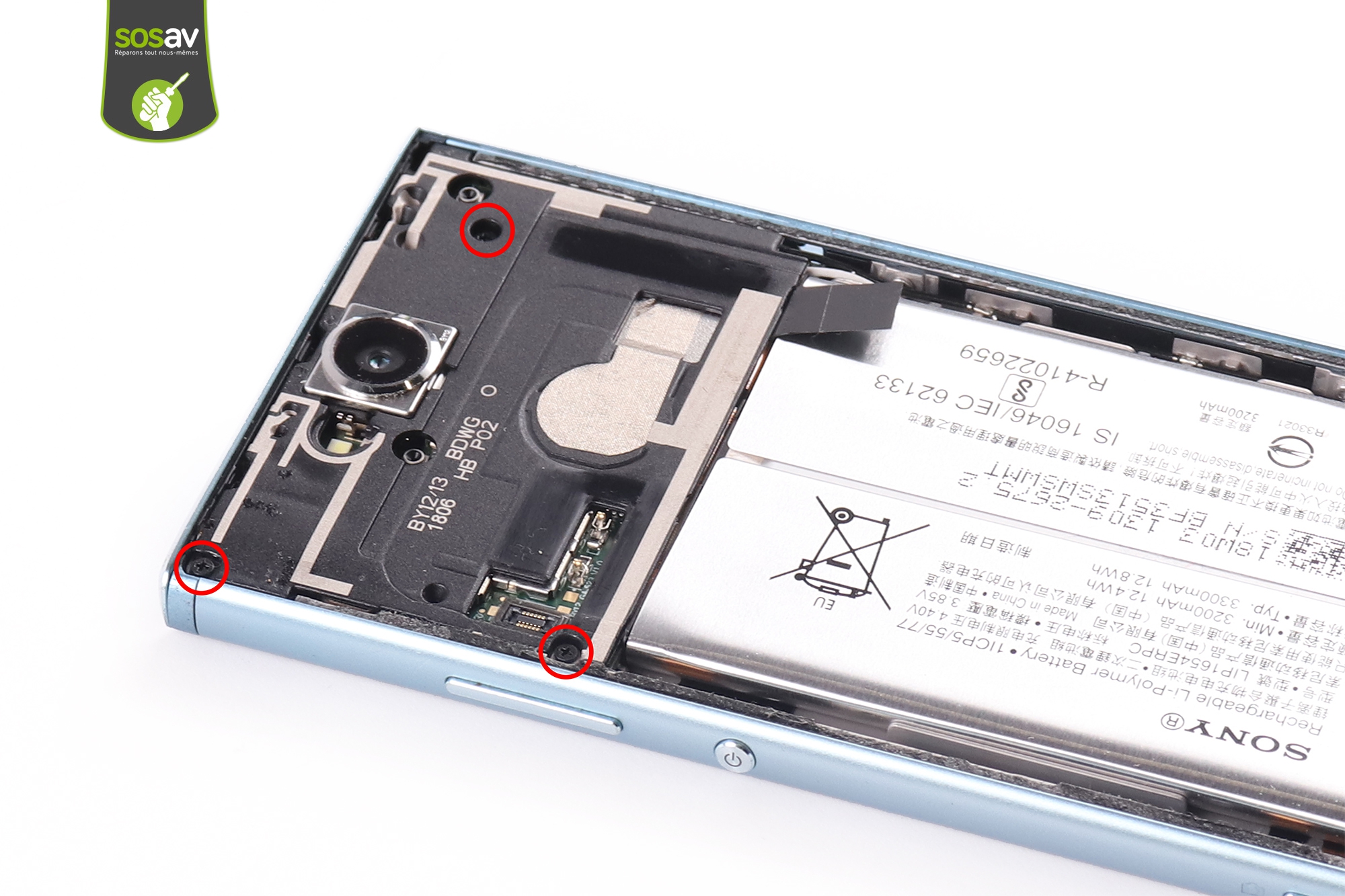

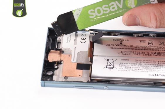

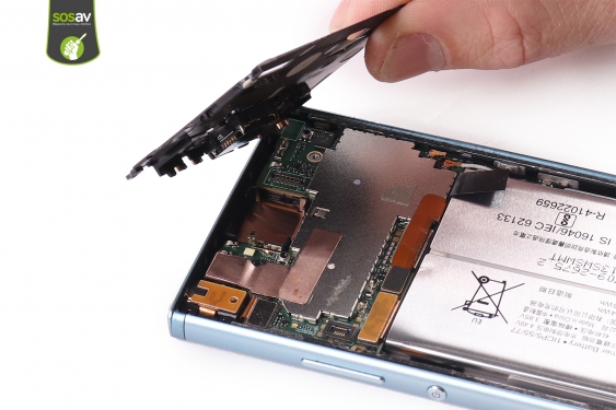

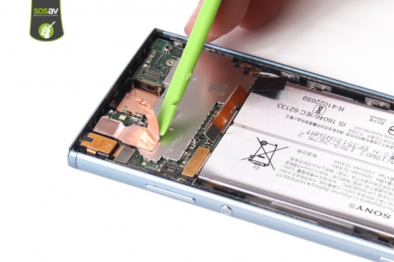

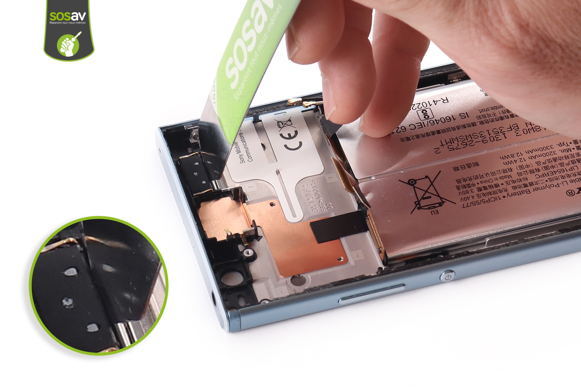

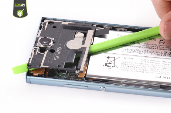

Dévissez les 3 vis cruciformes entourées en rouge. (Photo 1)Puis soulevez la plaque de protection avec la spatule en nylon.

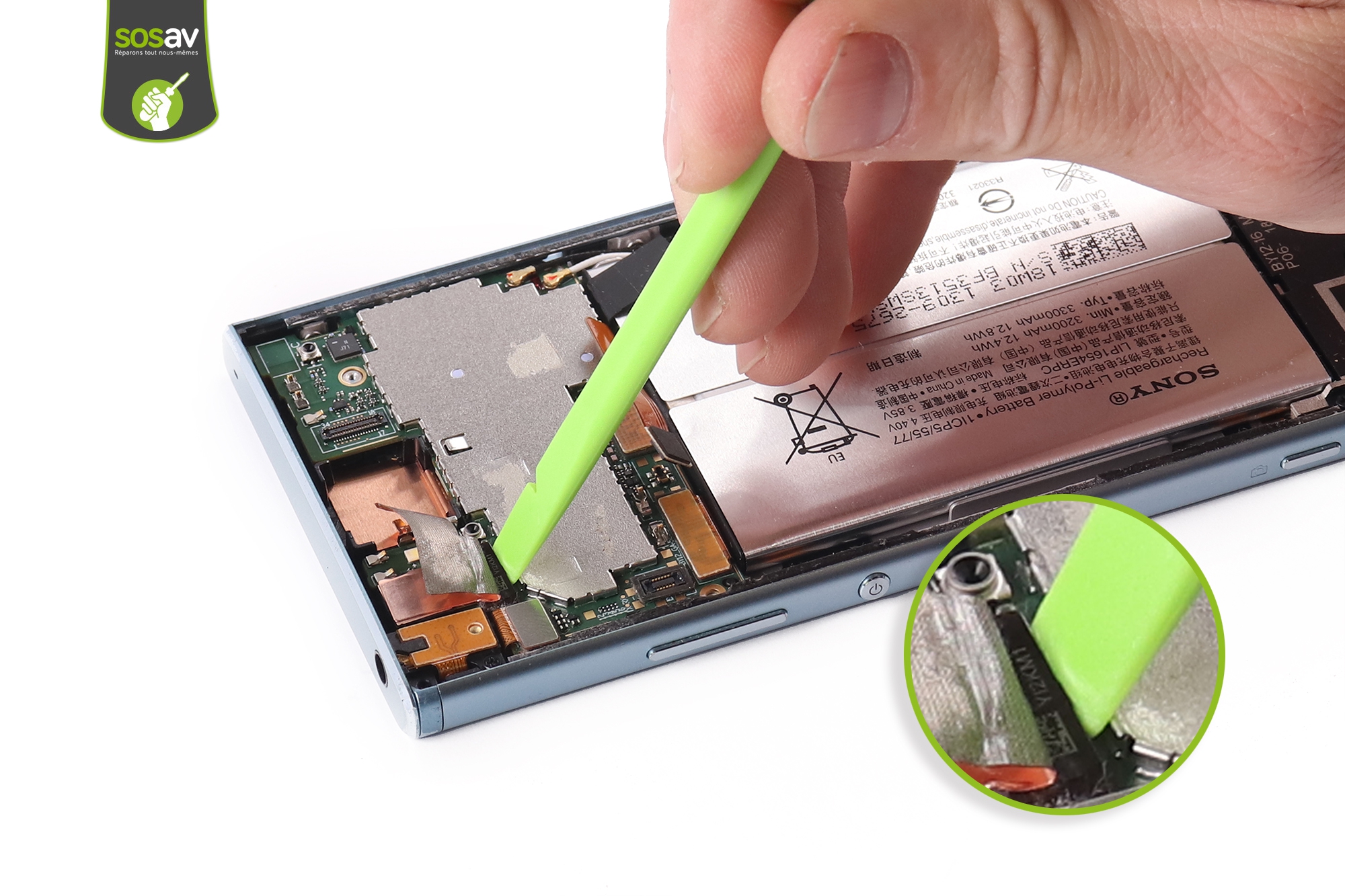

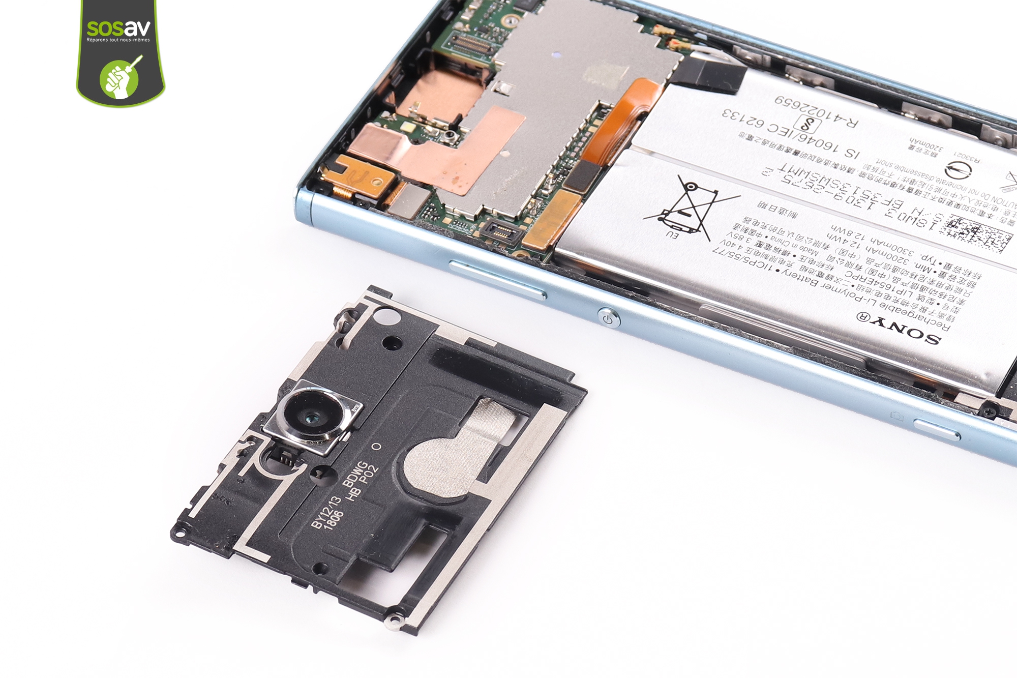

Le cache est extrait.

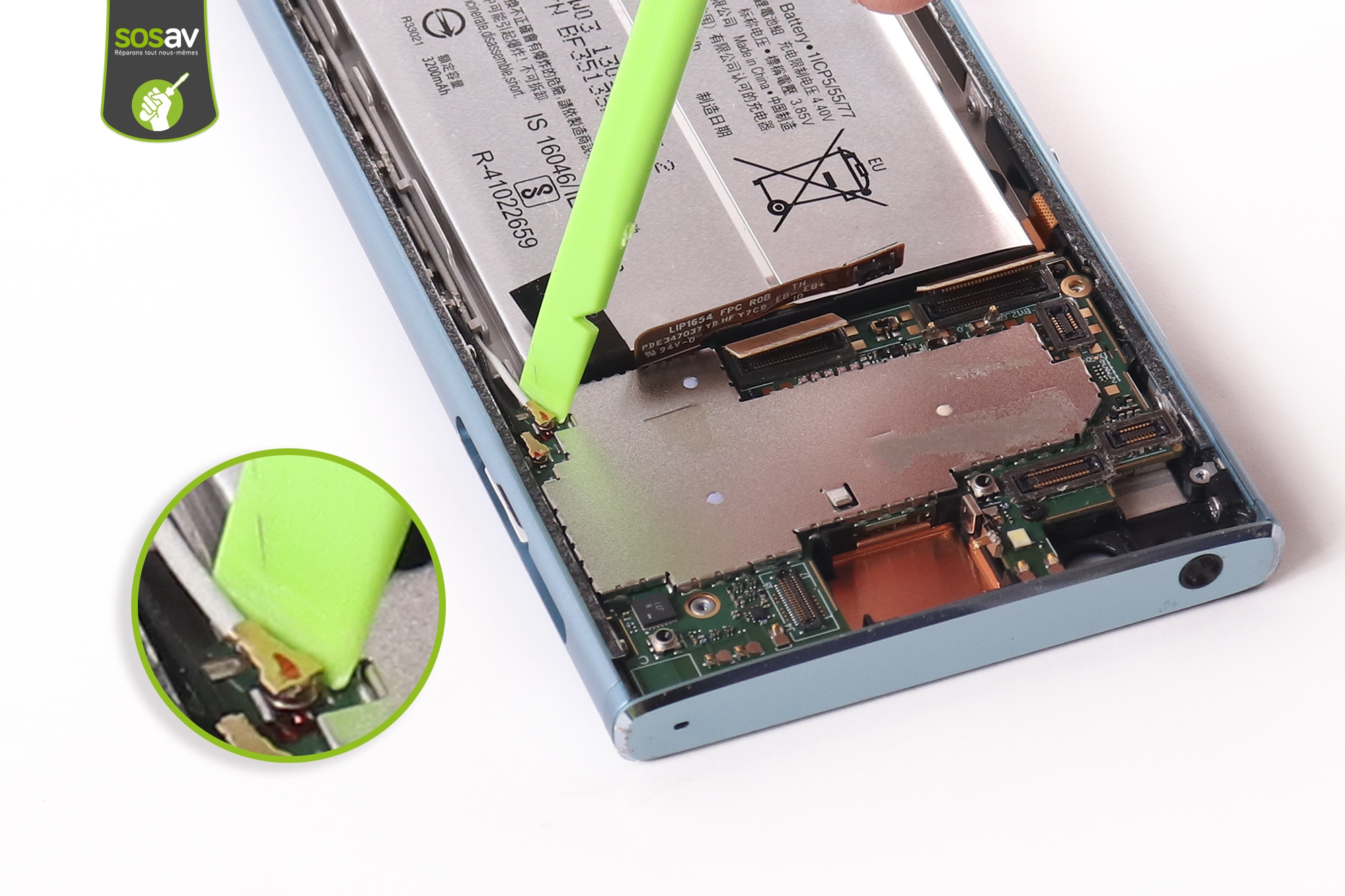

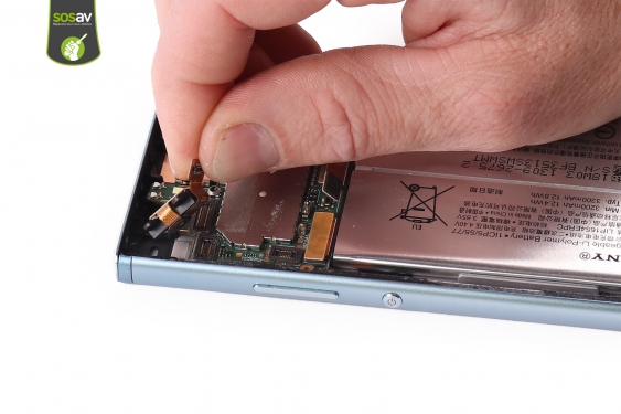

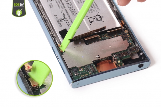

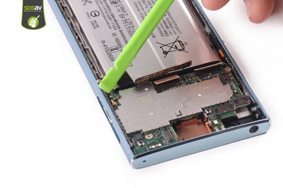

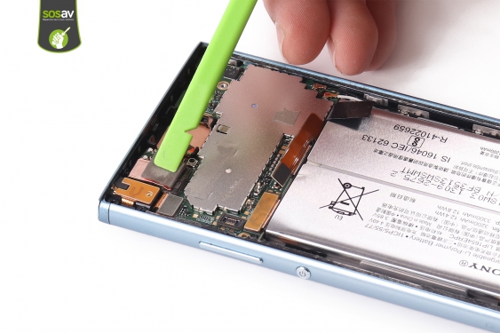

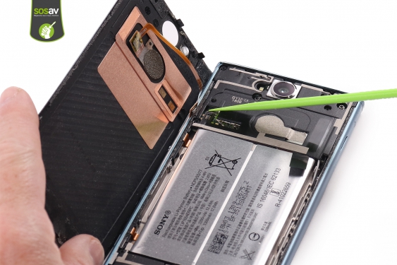

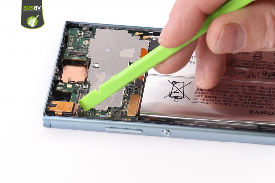

Avant de poursuivre la réparation Xperia XA2, veuillez à débrancher la batterie.Il s'agit d'une précaution pour éviter les éventuels courts-circuits.

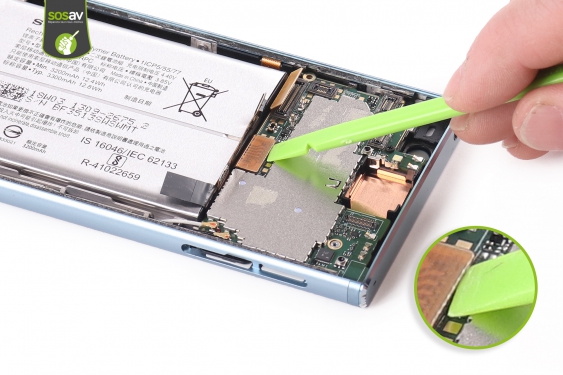

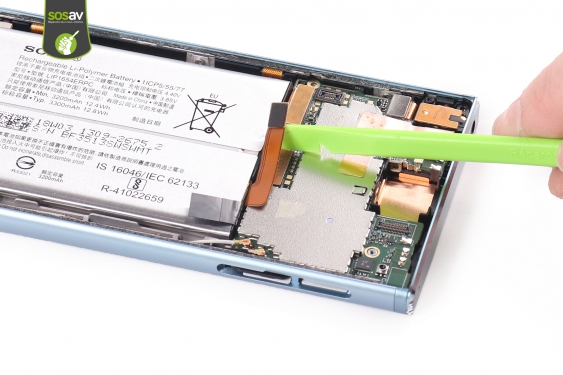

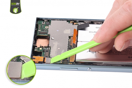

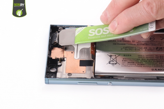

Gardez la spatule en main pour décoller l'adhésif recouvrant la caméra avant.

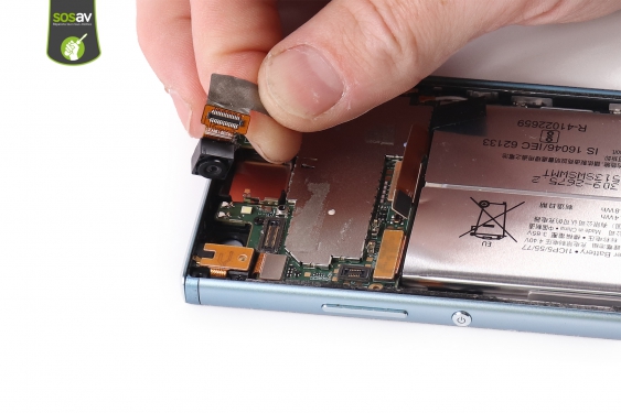

Vous pouvez déverrouiller le connecteur de la caméra avant afin de la sortir.

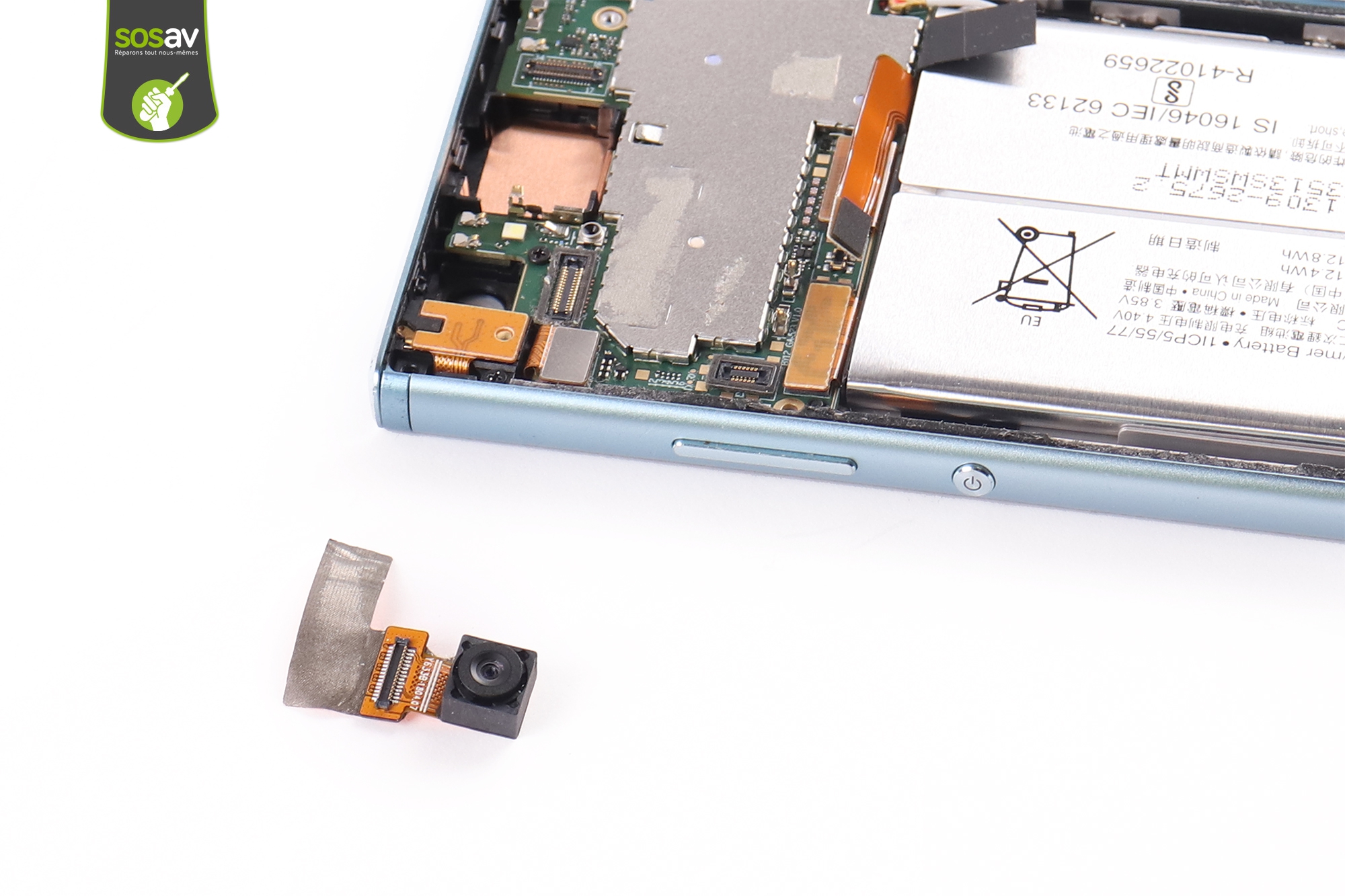

La caméra avant est déposée.

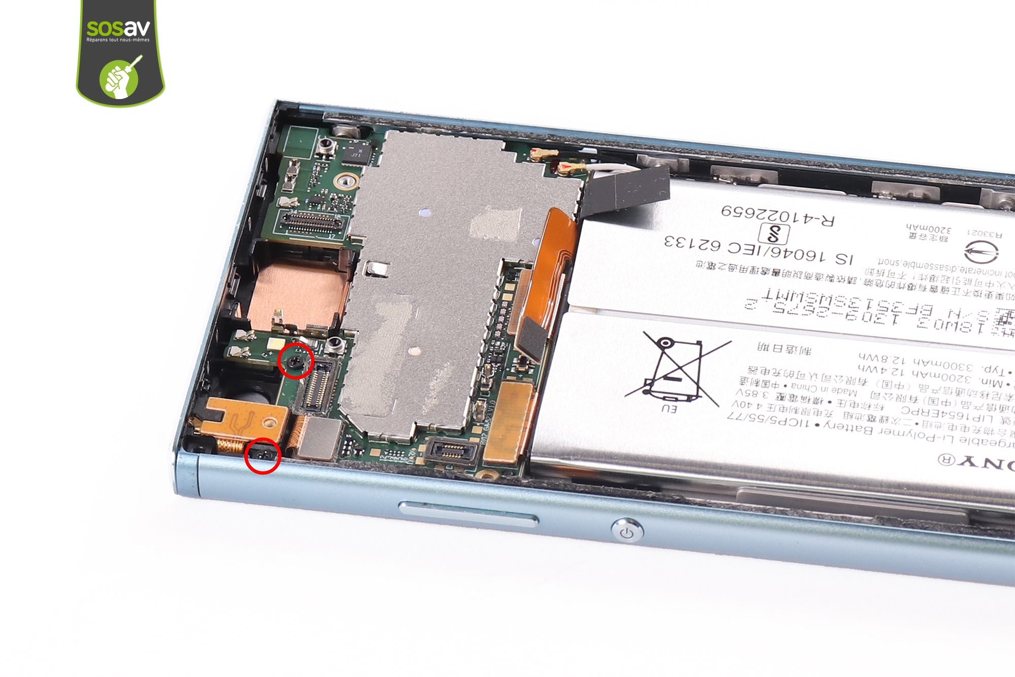

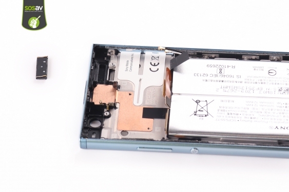

Dévissez les 2 vis cruciformes entourées en rouge. (Photo 1)Déconnectez et sortez la prise jack.

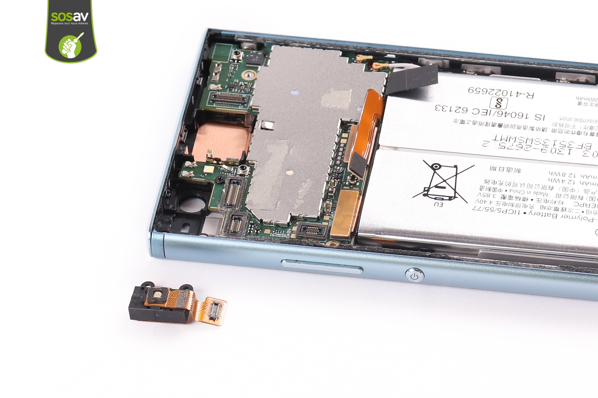

La prise jack est sortie

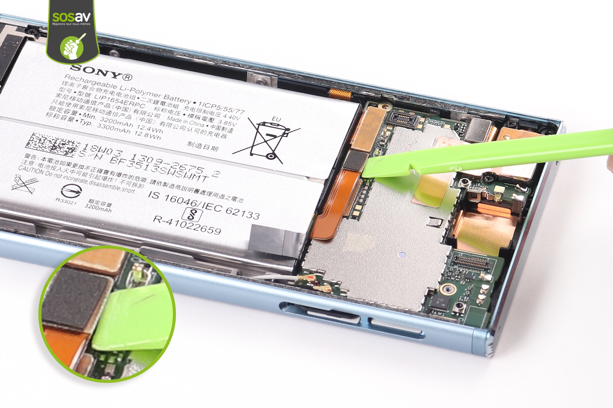

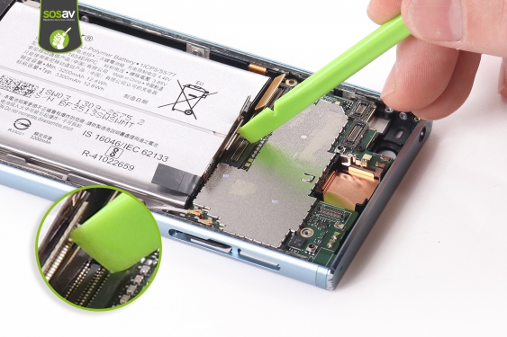

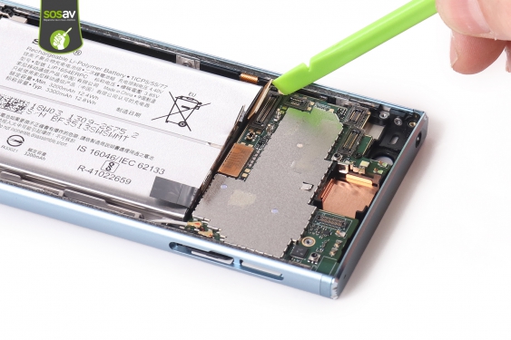

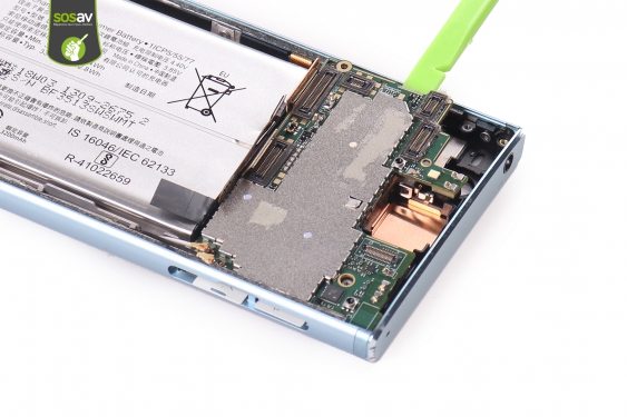

Déverrouillez la nappe bouton et la nappe de liaison de l'écran.
Débranchez ensuite les deux câbles d'interconnexion.

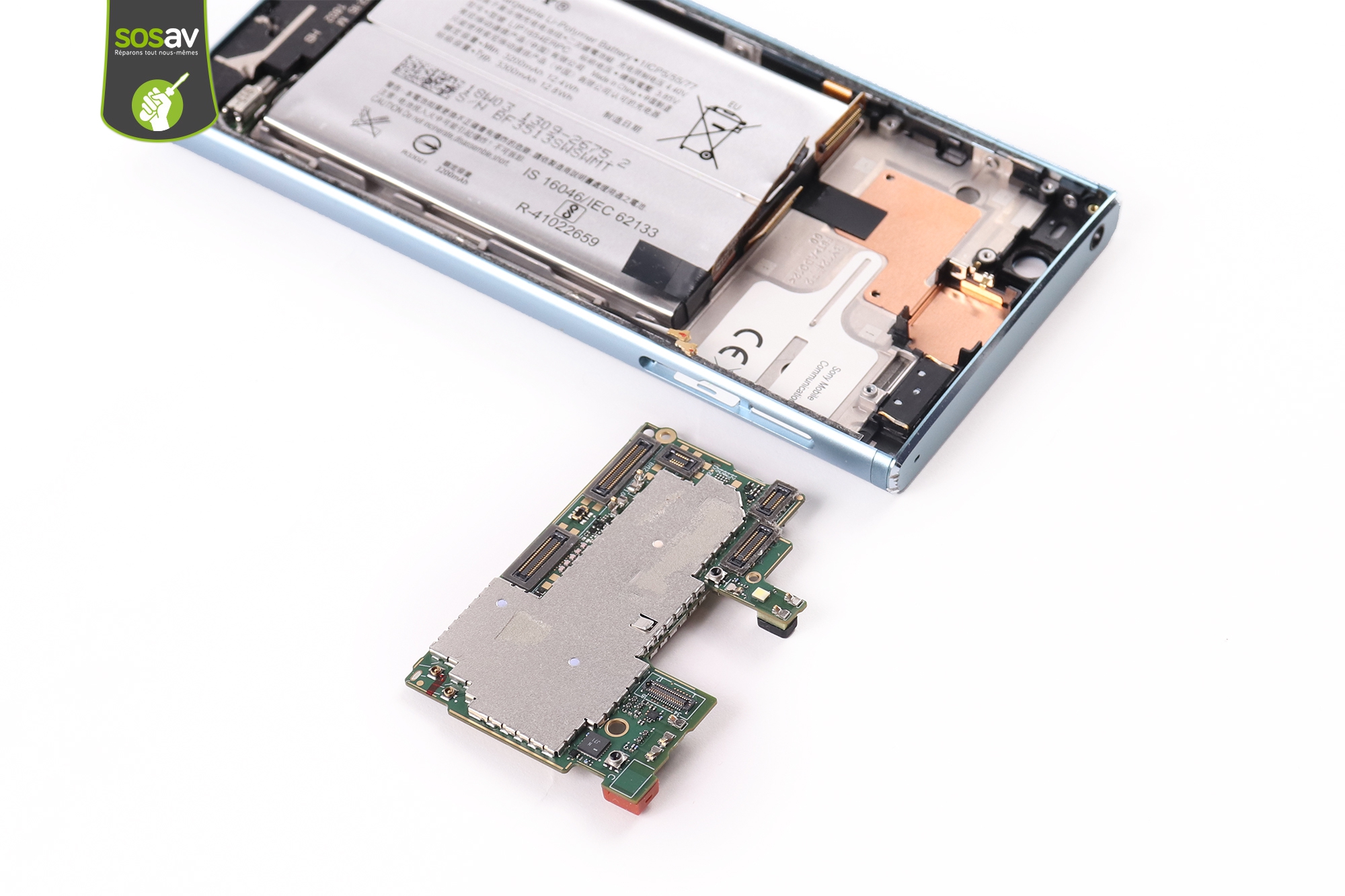

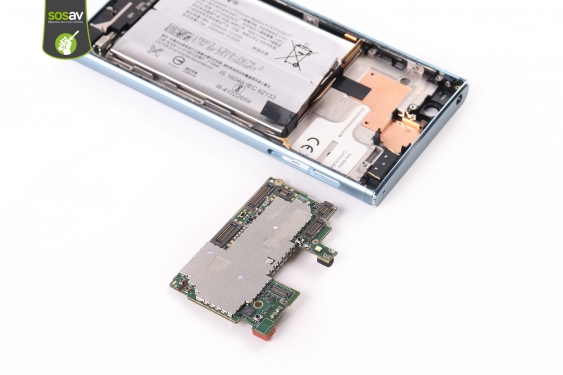

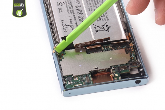

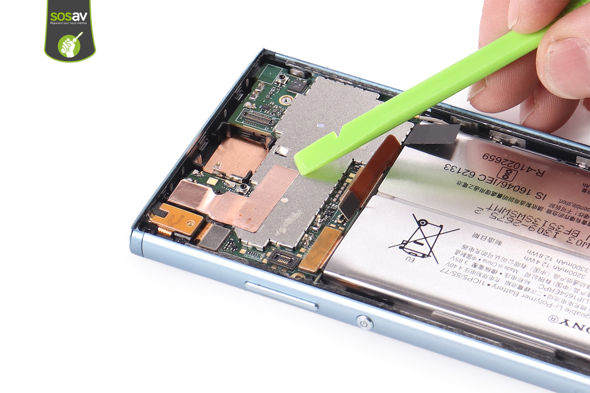

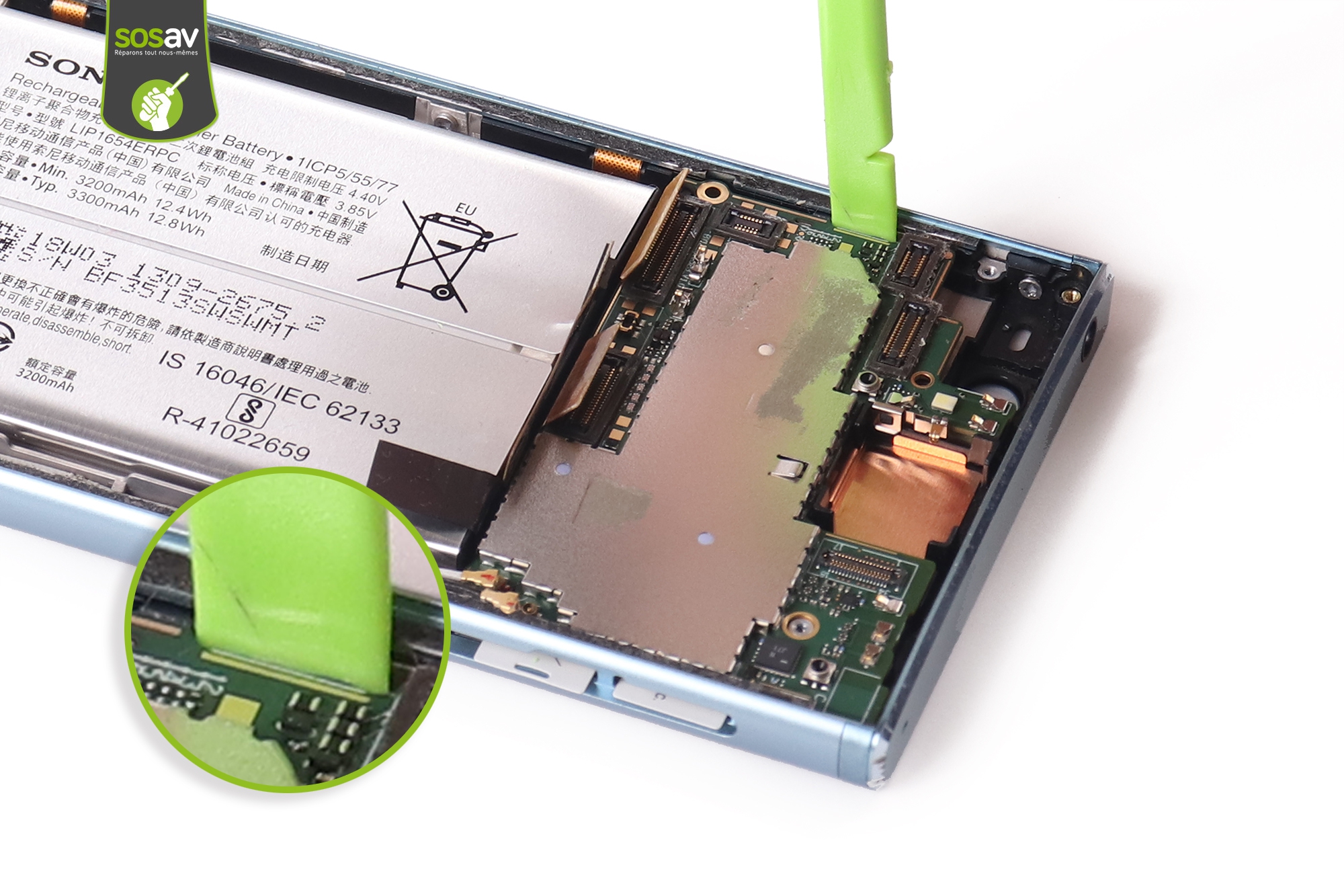

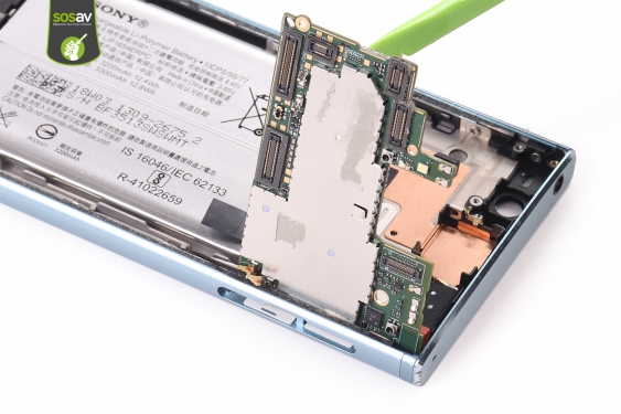

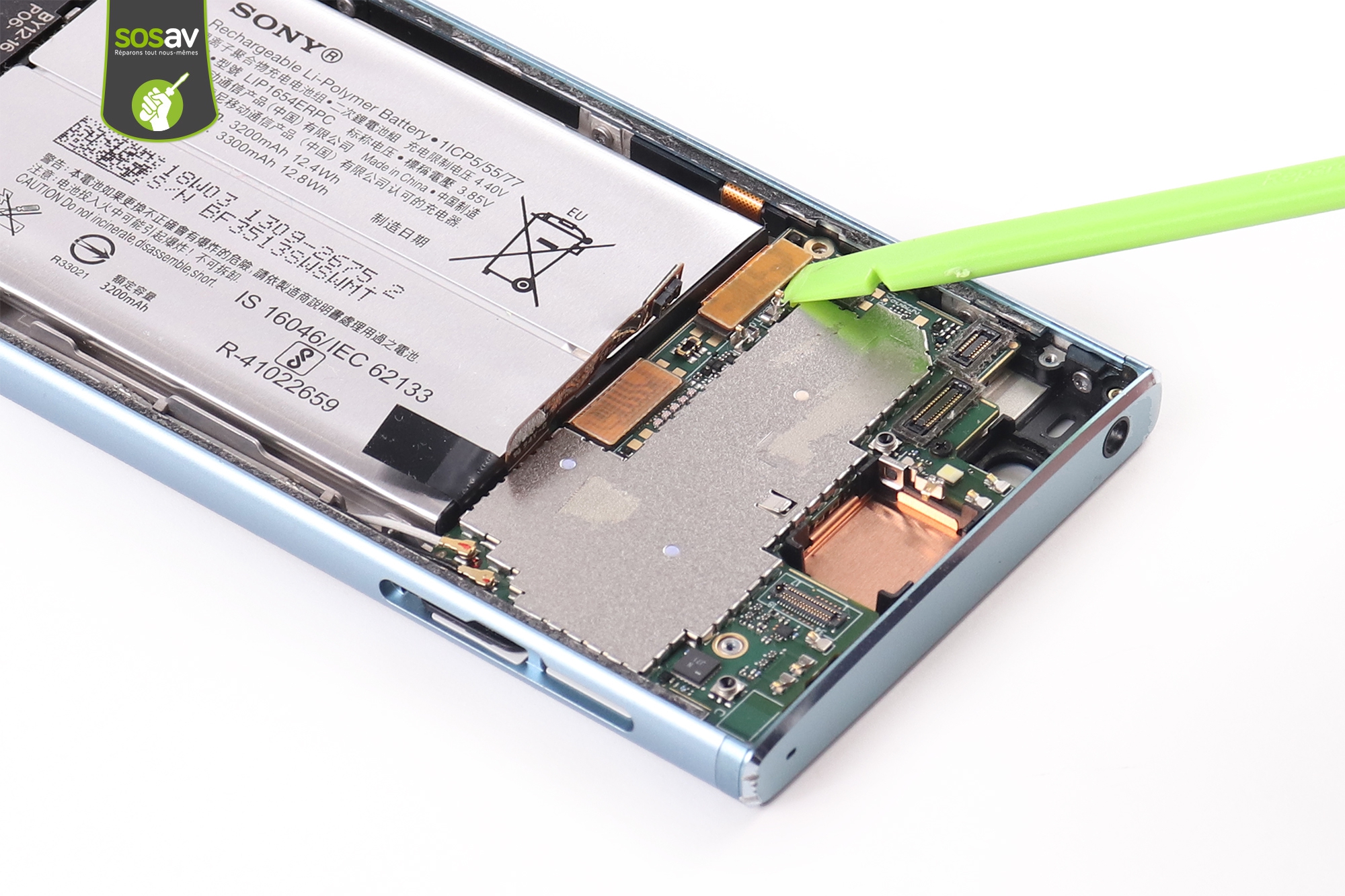

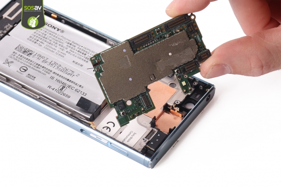

Faites levier avec la spatule en nylon pour soulever et sortir la carte mère.
La carte mère est démontée.

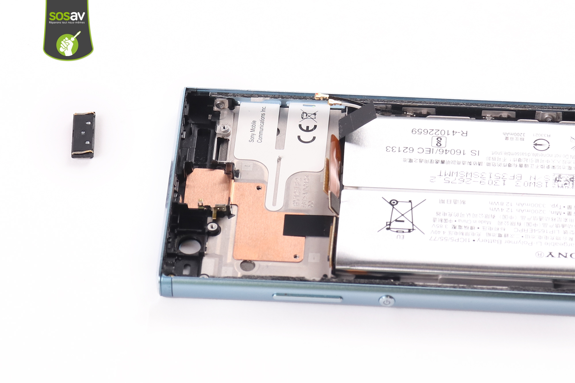

Délogez le haut-parleur interne avec la iSesamo.
Le haut-parleur interne Xperia XA2 est extrait.Suivez ce tuto gratuit en cas de problème de son !
