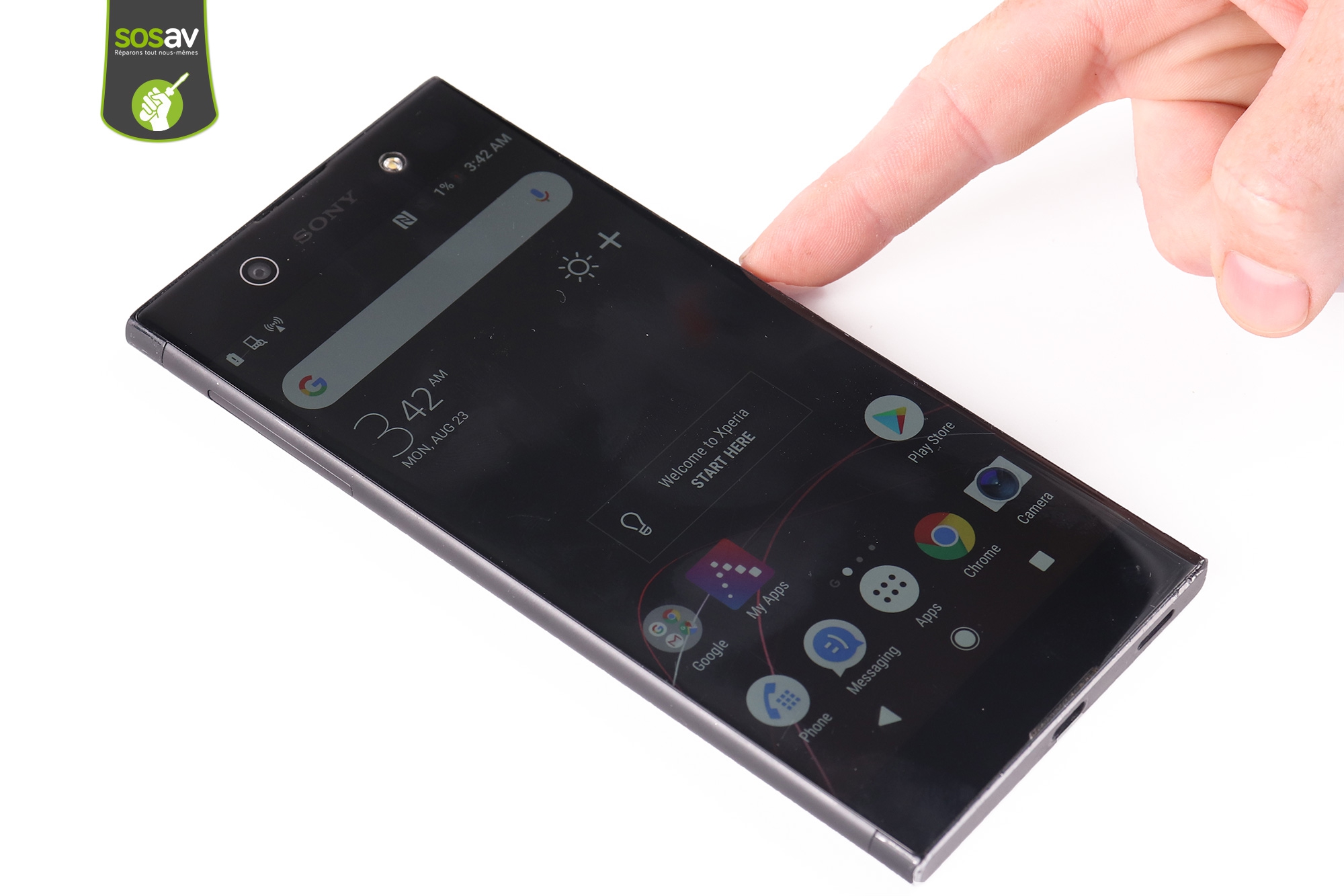

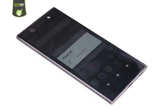

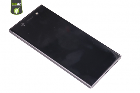

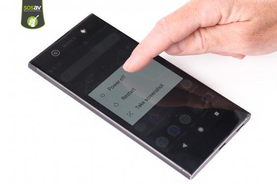

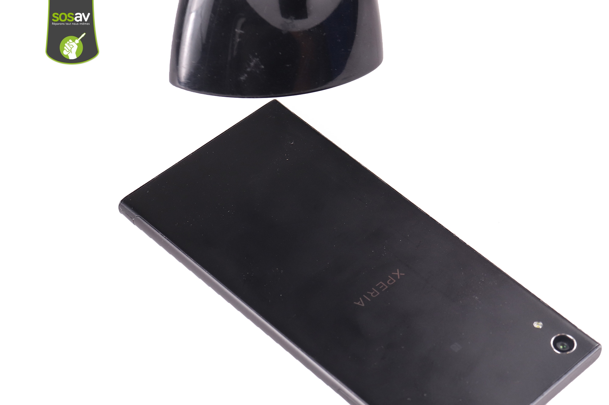

Avant de procéder au changement de votre écran complet Xperia XA1 Ultra, il est nécessaire pour des raisons de sécurité de l'éteindre.Pour cela, appuyez sur le bouton d'allumage durant quelques secondes puis confirmez l'extinction par "Éteindre".

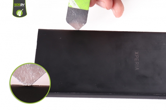

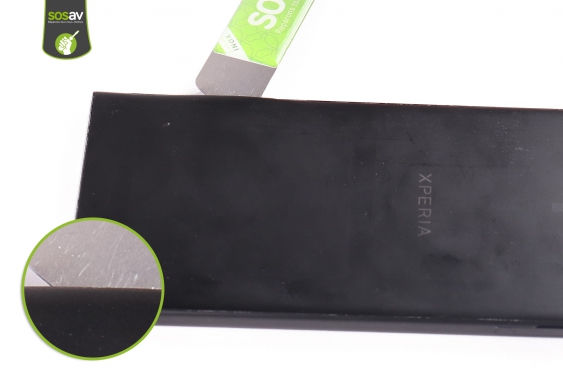

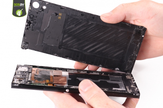

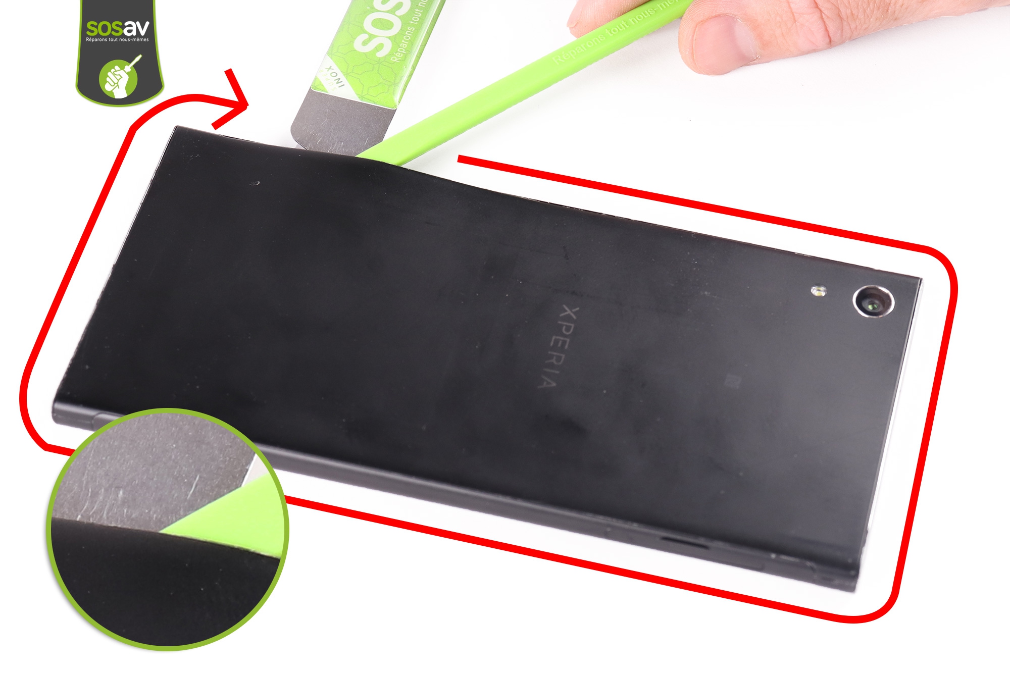

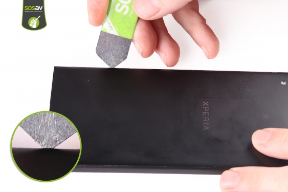

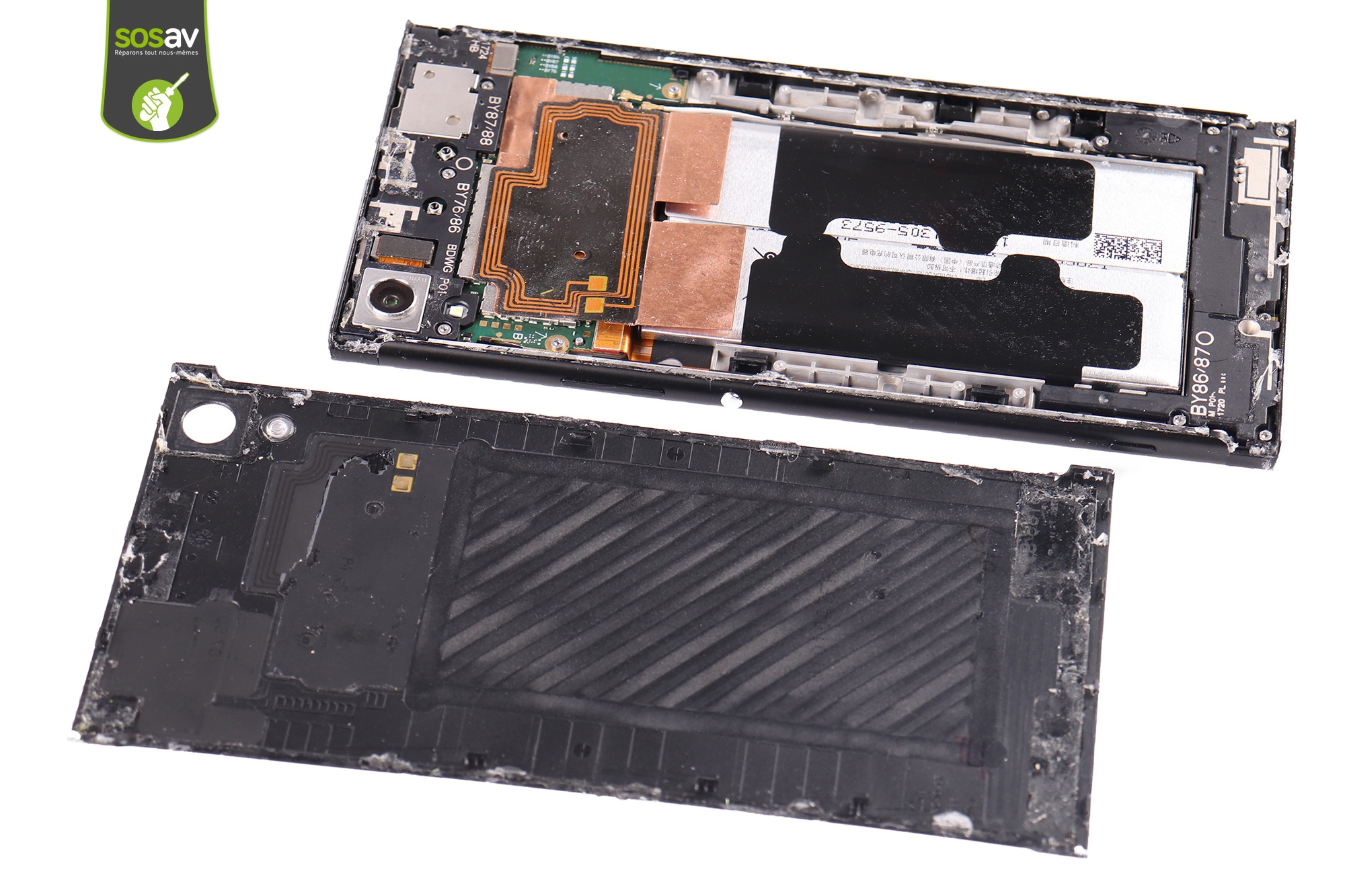

Utilisez un sèche cheveux pour ramollir la colle qui fixe la coque arrière au châssis.Insérez ensuite délicatement la saptule iSesamo.
A l'aide de la spatule en nylon et de la saptule iSesamo, décollez ensuite la coque arrière en faisant le tour du téléphone.
La coque arrière Xperia XA1 Ultra est maintenant démontée.

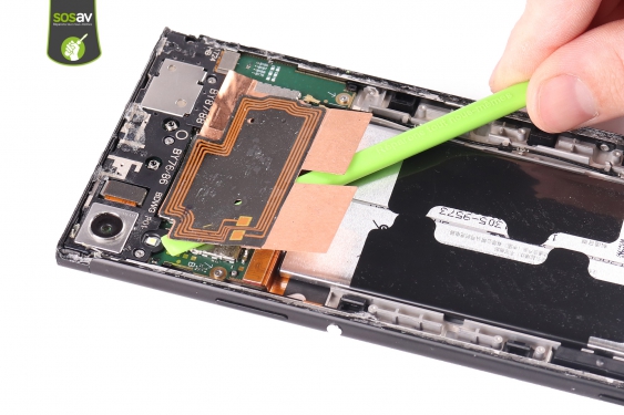

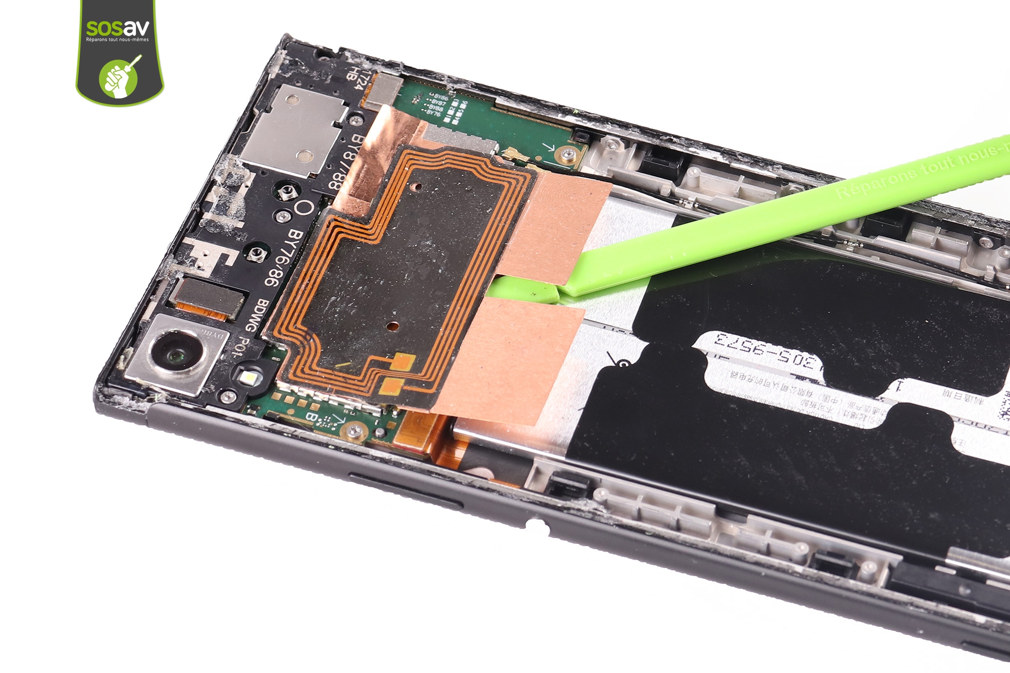

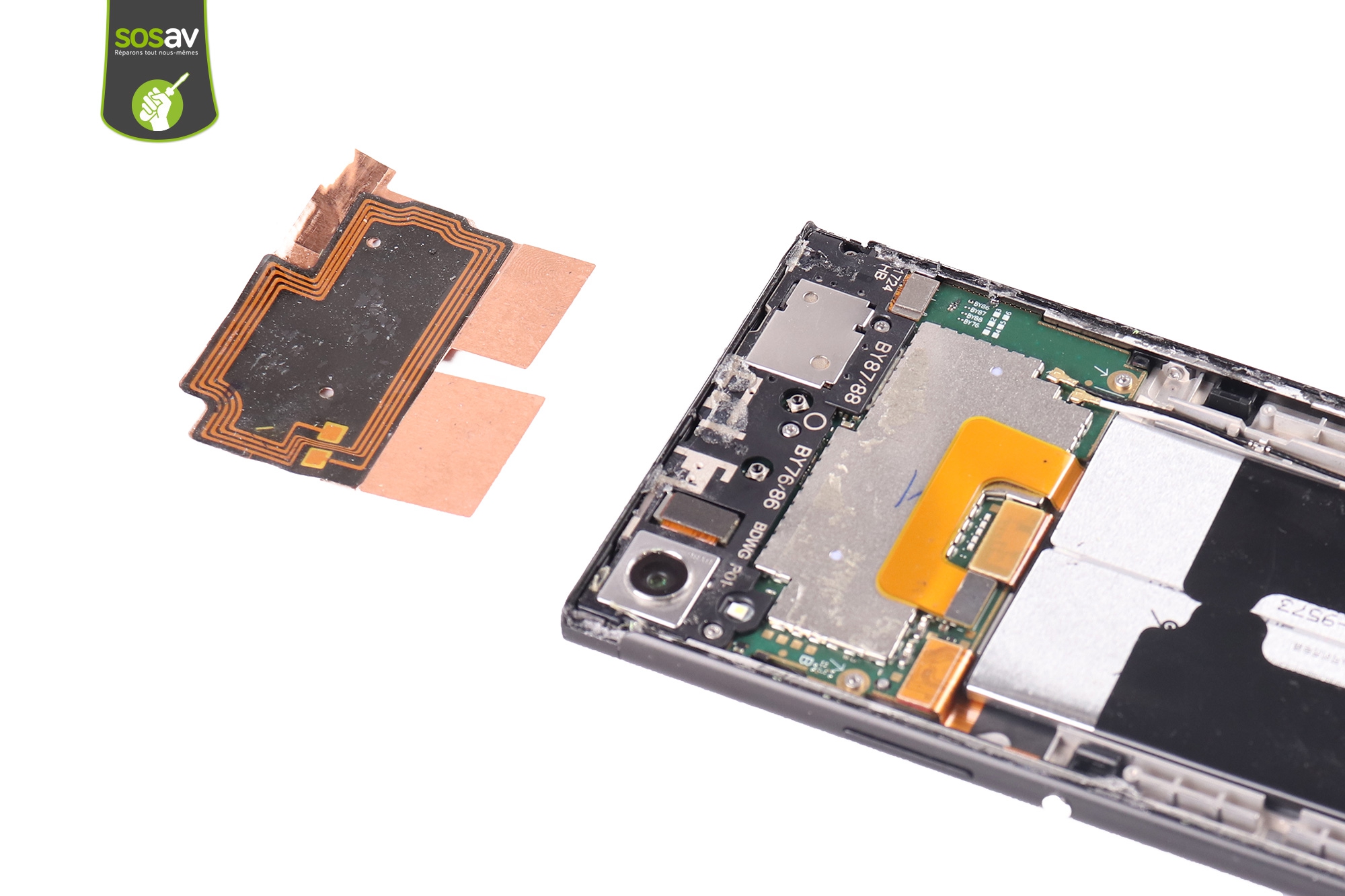

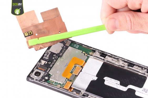

Déconnectez délicatement la nappe à induction à l'aide de la spatule en nylon.
La nappe à induction est maintenant retirée. Il est temps de passer à la suite !

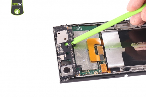

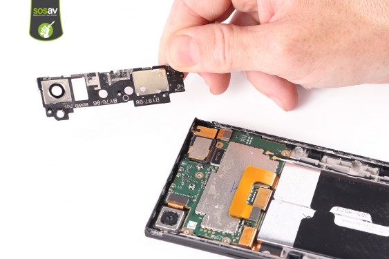

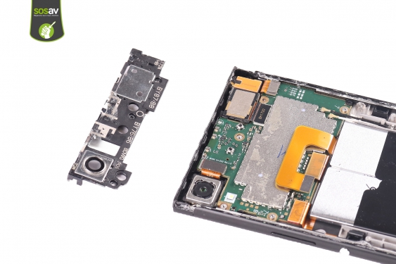

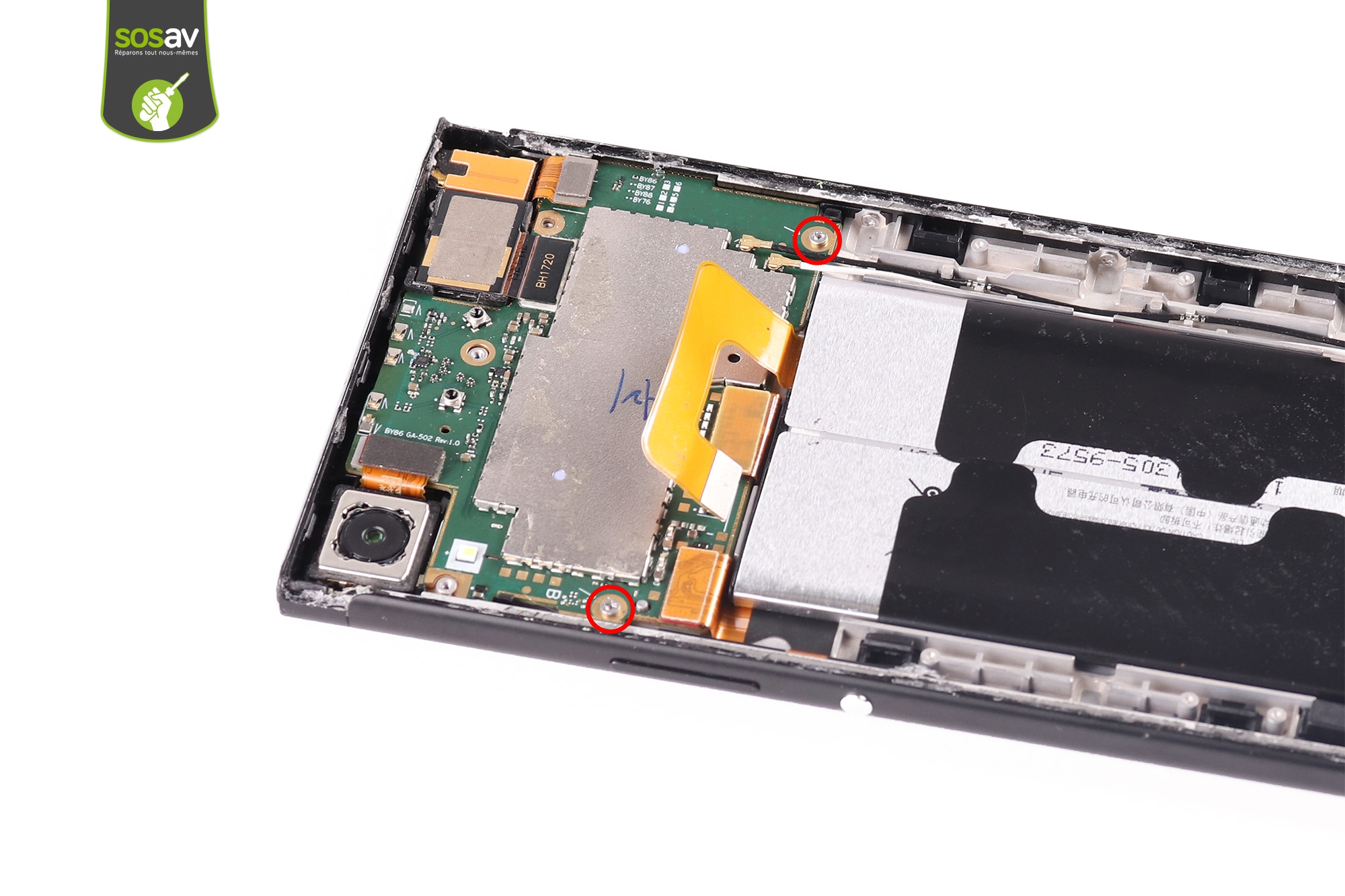

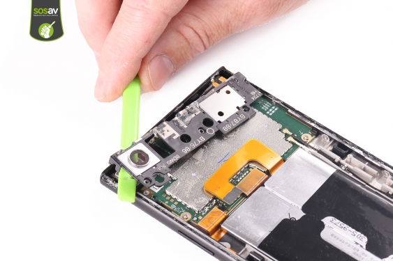

A l'aide du tournvis, dévissez les 4 vis.Soulevez ensuite avec la spatule en nylon le bloc supérieur.

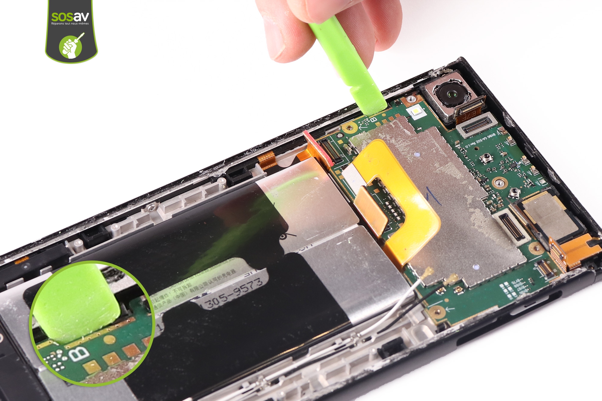

Pensez à déconnecter la nappe liasion de la batterie pour plus de sécurité.
Continuez en faisant le contour du bloc supérieur.
Dévissez les 2 vis à l'aide du tournevis.

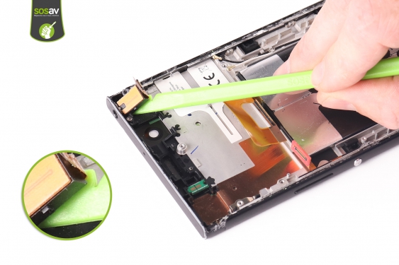

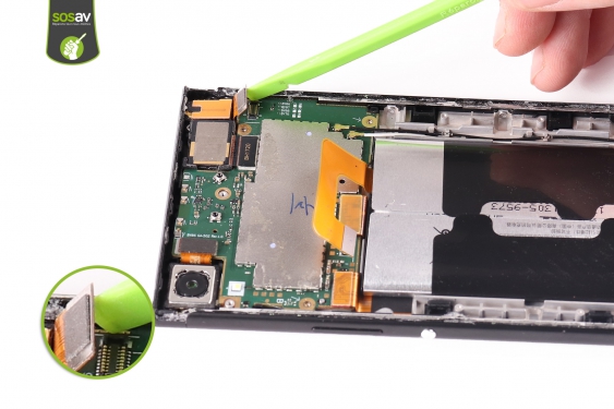

Déconnectez ensuite la nappe de liaison de la prise jack avec la spatule en nylon.

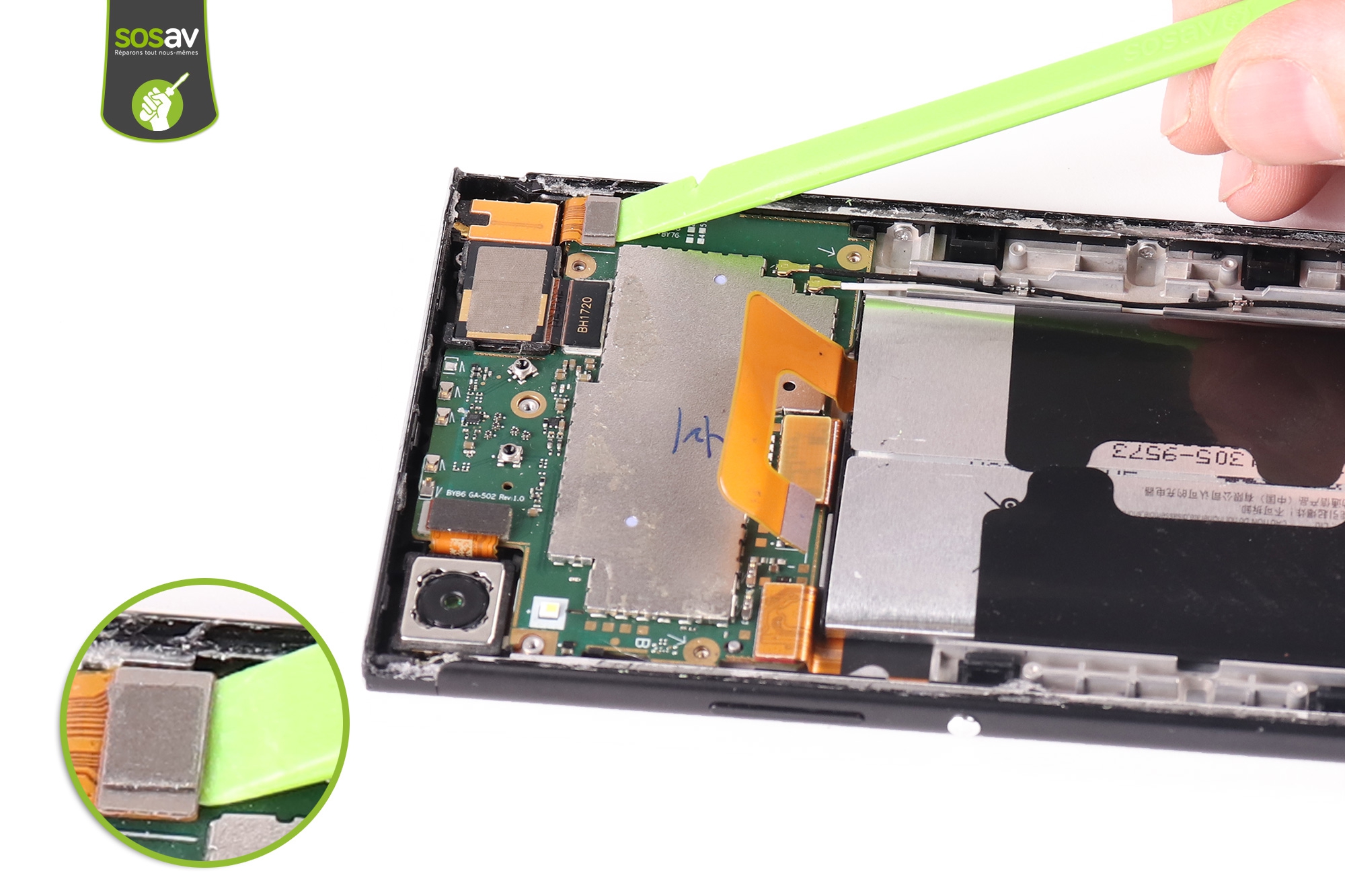

Déconnectez ensuite les câbles d'interconnexions avec la spatule en nylon.

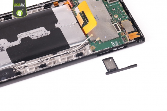

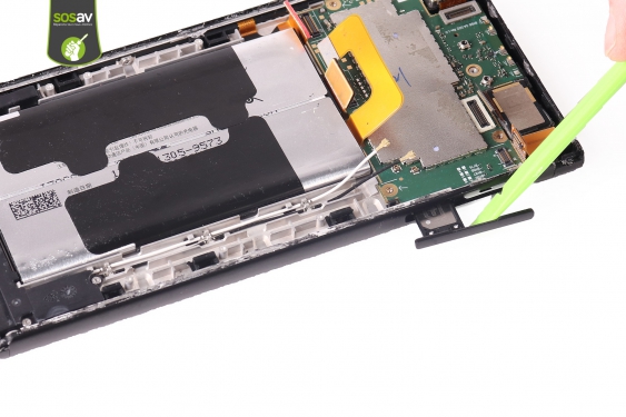

Insérez la spatule en nylon pour extrair le tiroir sim.Tirez délicatement.

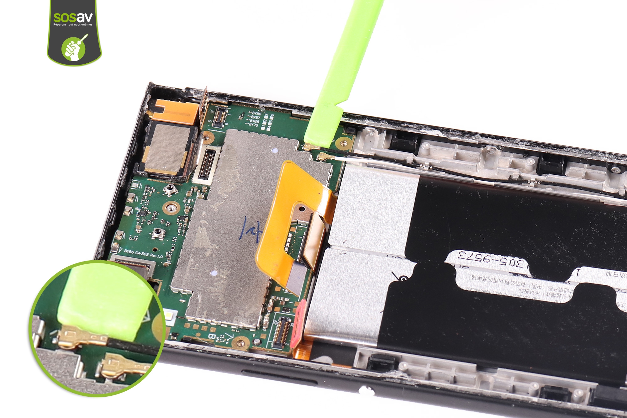

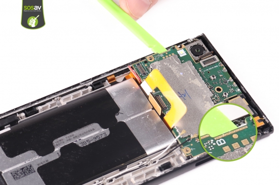

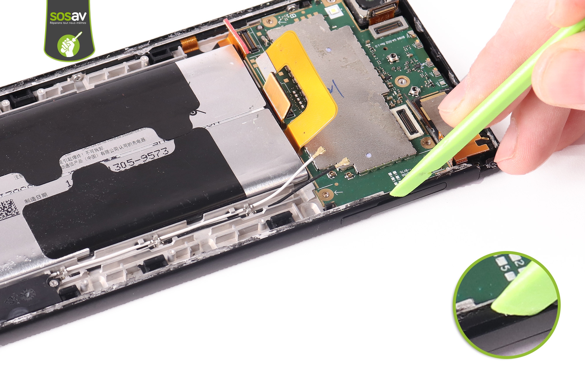

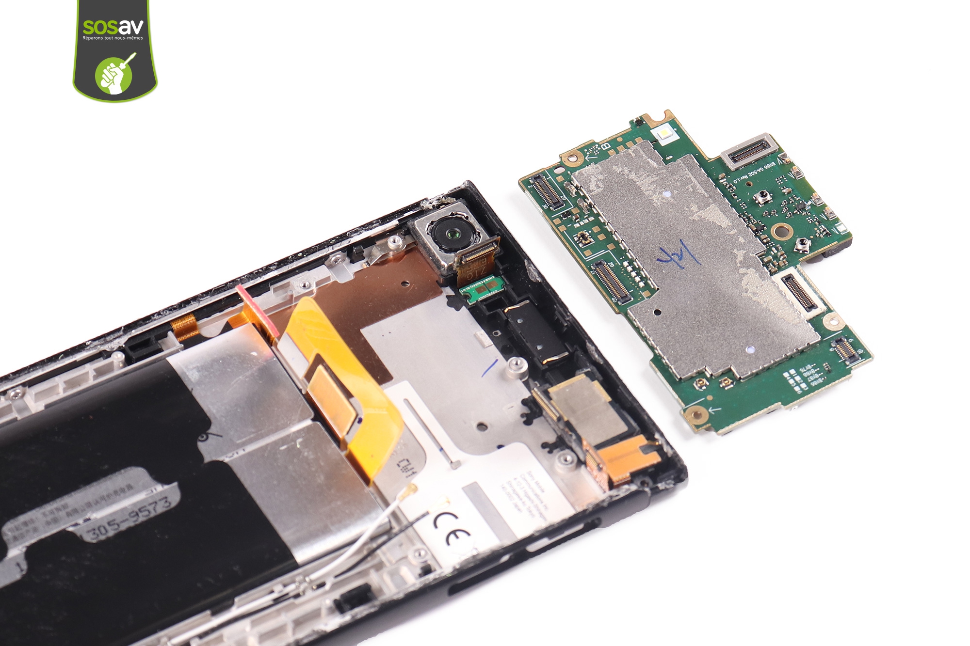

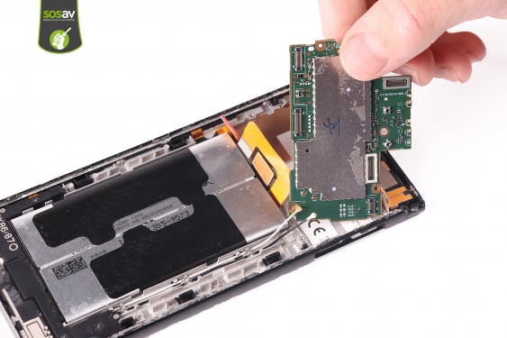

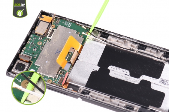

Insérez la spatule en nylon et faites levier pour extraire la carte mère.
La carte mère Xperia XA1 Ultra est maintenant démontée.

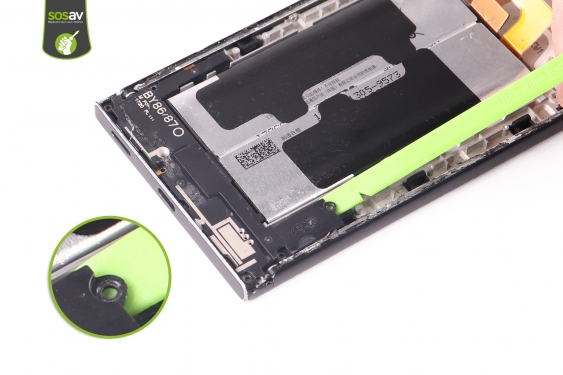

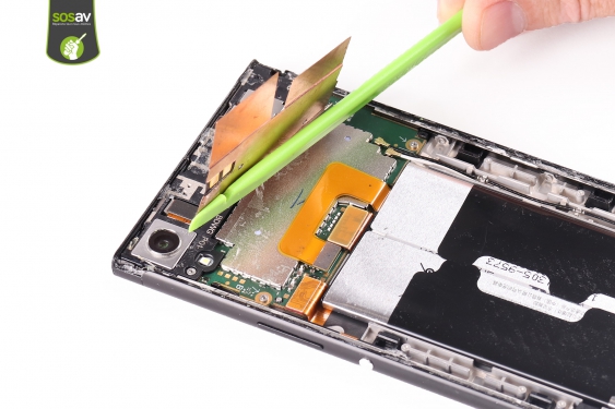

Insèrez la spatule iSesamo tout en faisant levier pour extraire le haut-parleur interne.
Le haut-parleur interne Xperia XA1 Ultra est maintenant démonté.Vous pouvez passer à la suite.

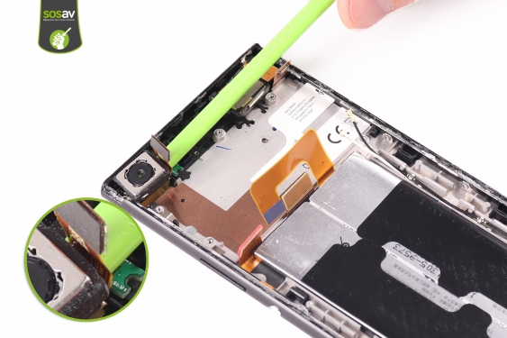

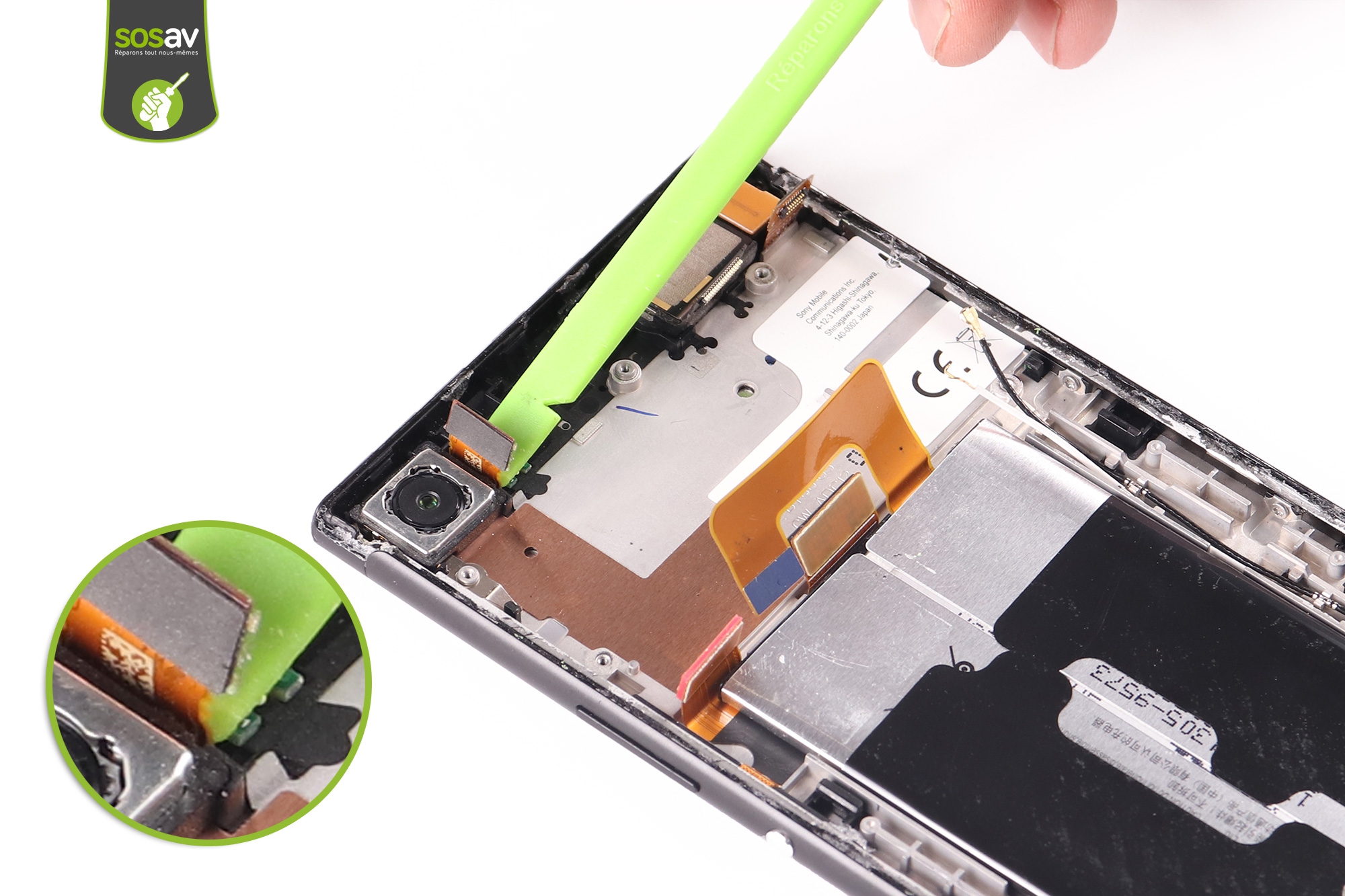

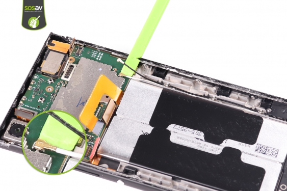

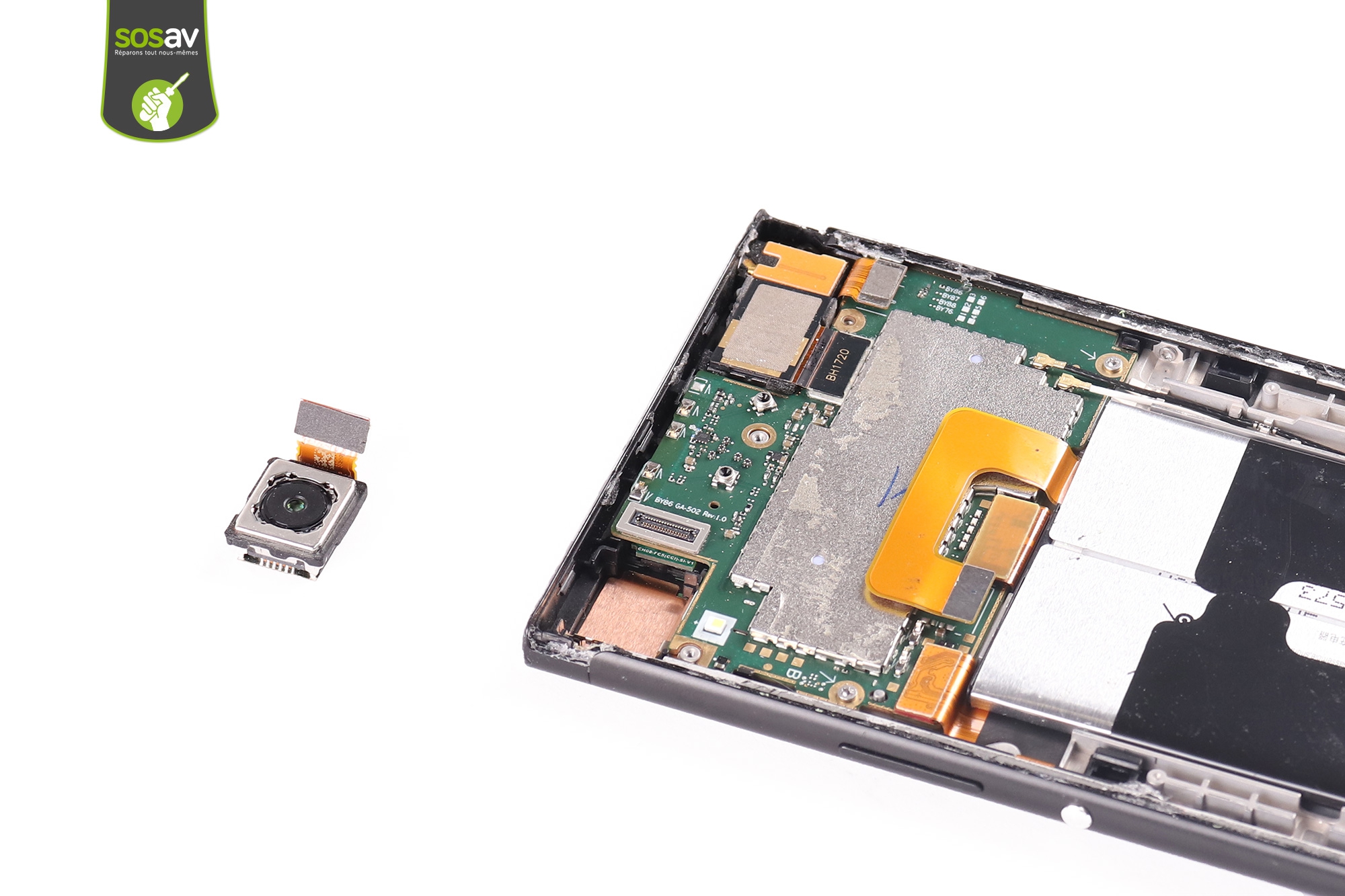

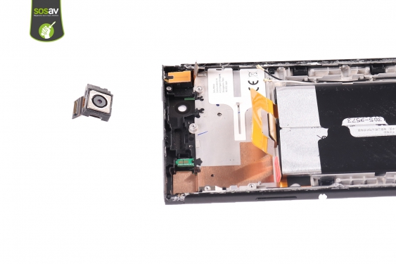

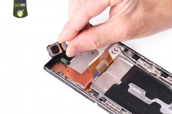

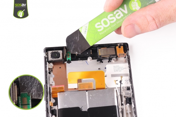

Avec la spatule en nylon, déconnectez la nappe de liaison de la caméra arrière pour l'extraire.
La caméra arrière est maintenant démontée.

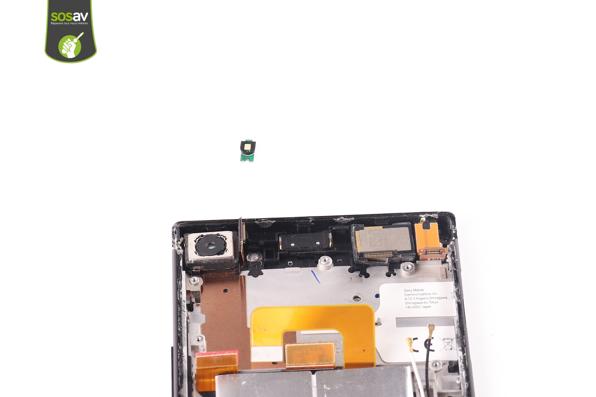

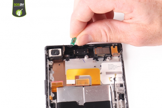

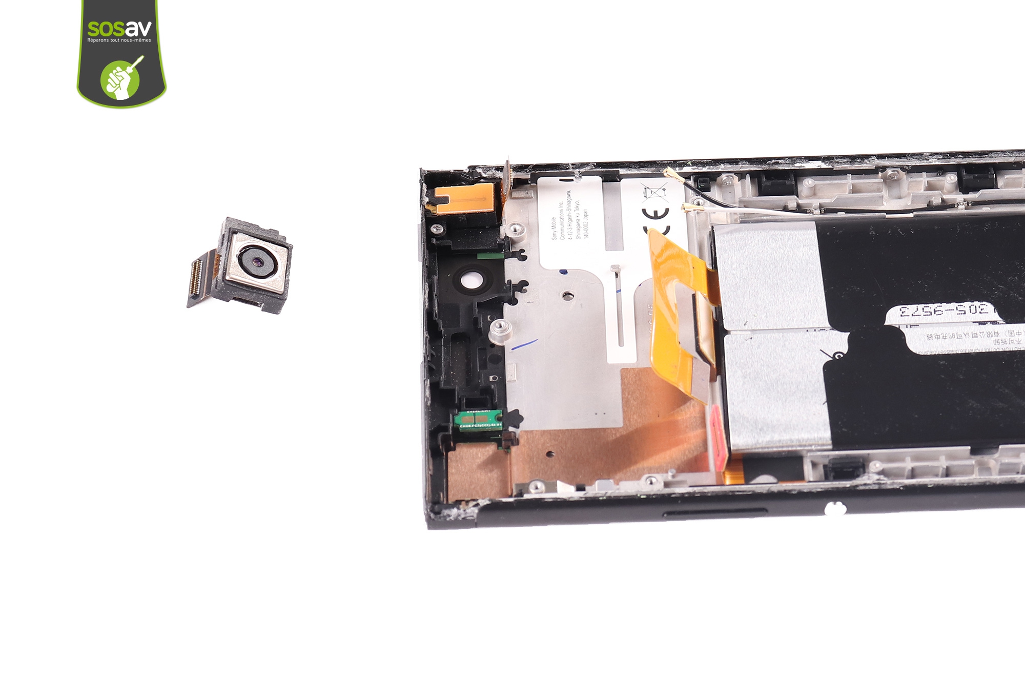

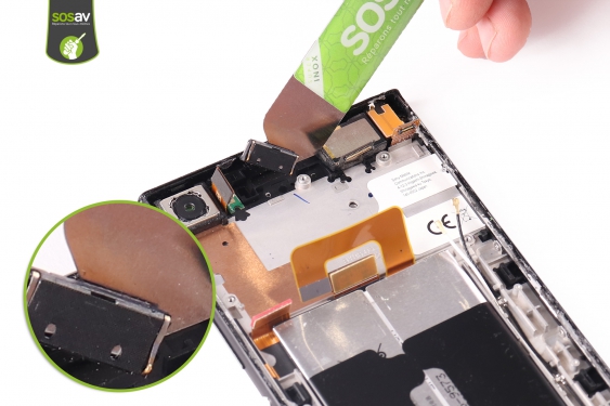

Toujours avec la spatule en nylon, déconnectez la caméra avant pour aussi l'extraire du Xperia XA1 Ultra.
La caméra avant est maintenant démontée.Vous pouvez passer à la suite !

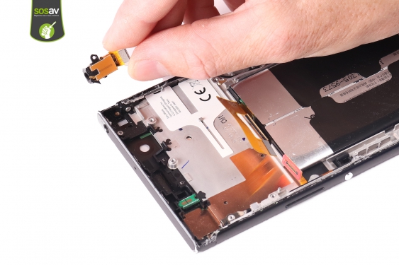

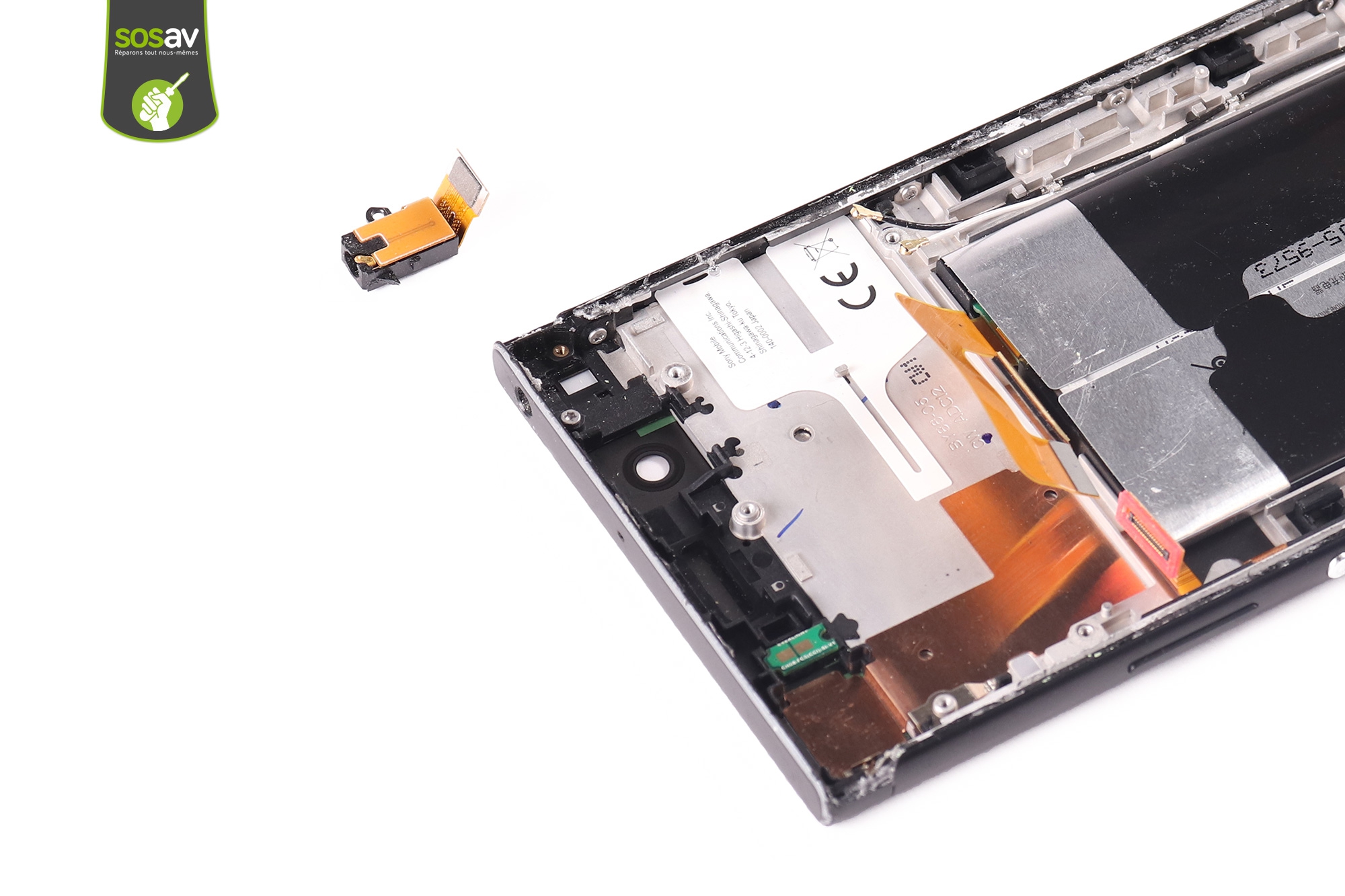

Déconnectez ensuite la prise jack à l'aide de la spatule en nylon pour l'extraire.
La prise jack est maintenant démontée.

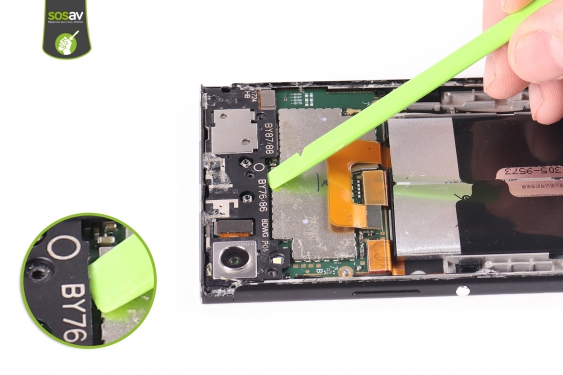

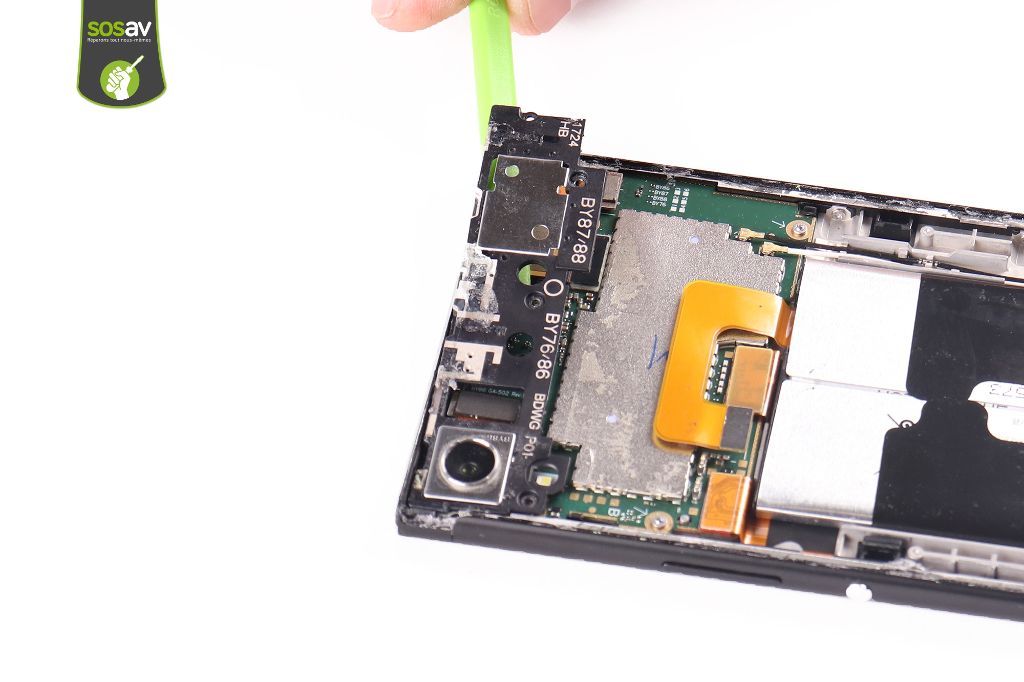

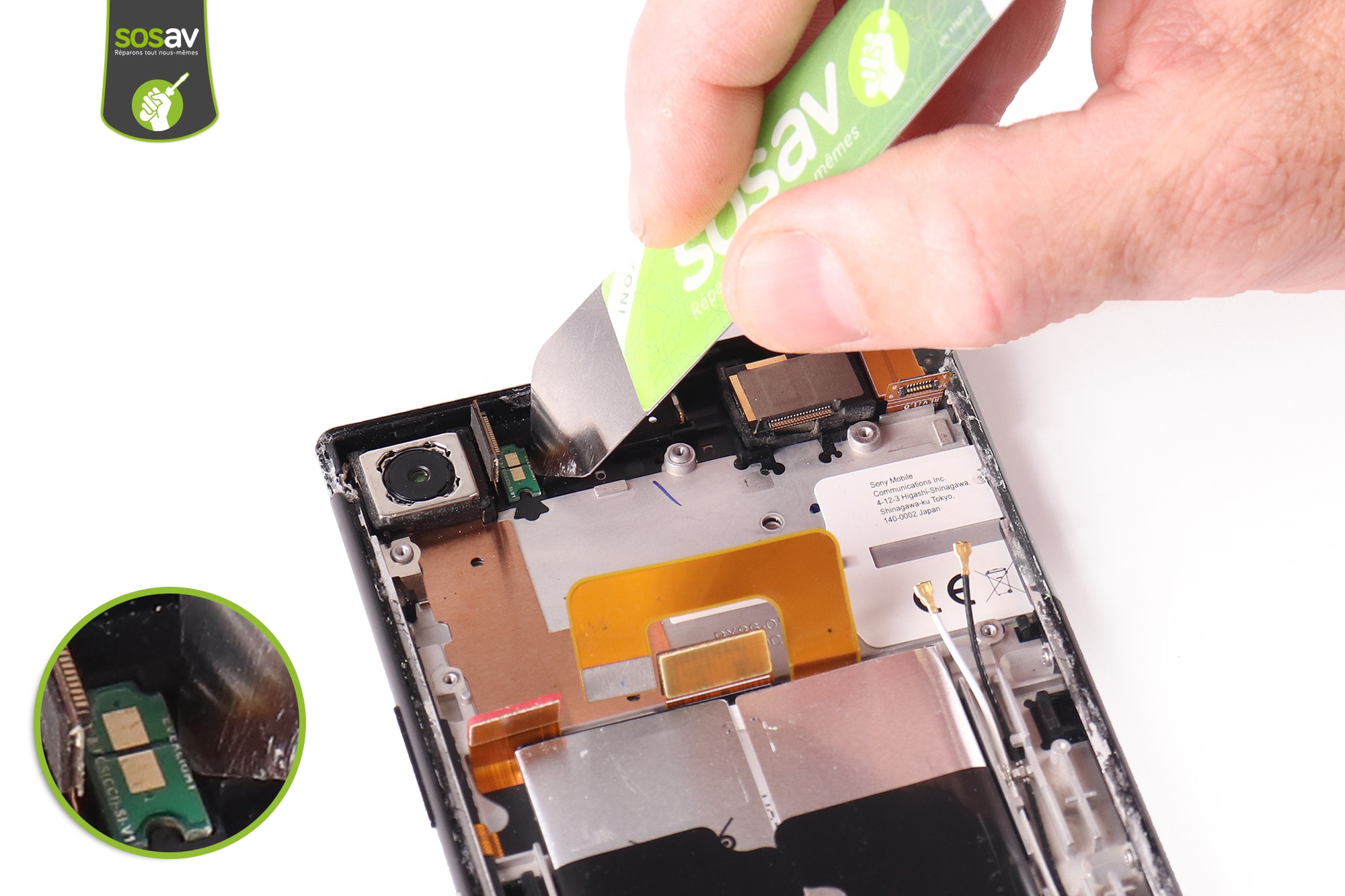

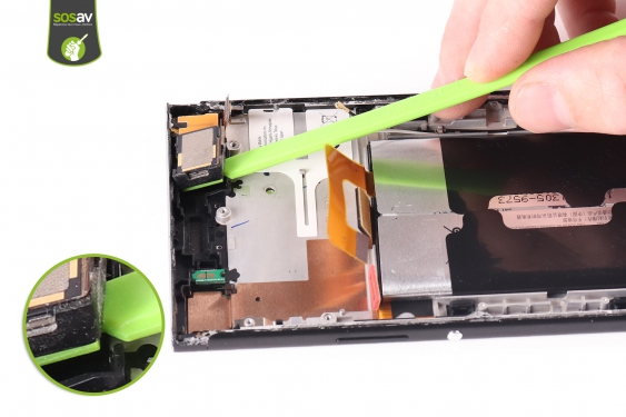

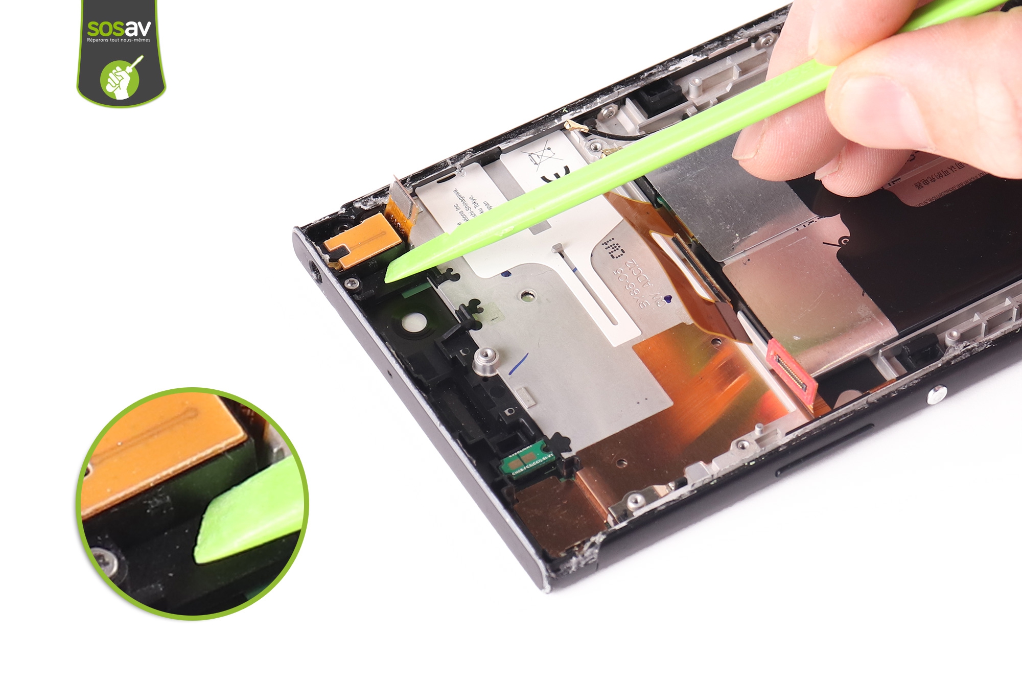

Pour cette dernière étape, insérez doucement la spatule iSesamo pour enfin extraire le flash.
Etape 24
Le flash est démonté.

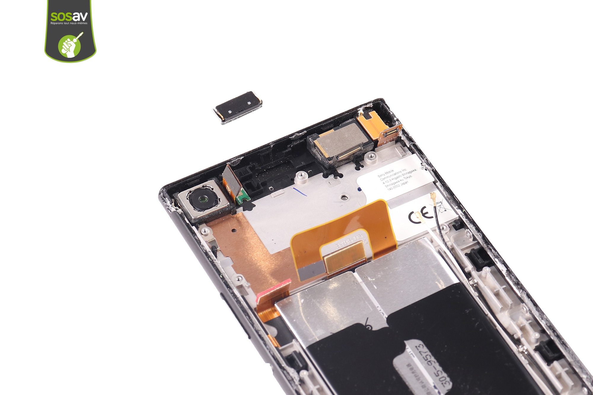

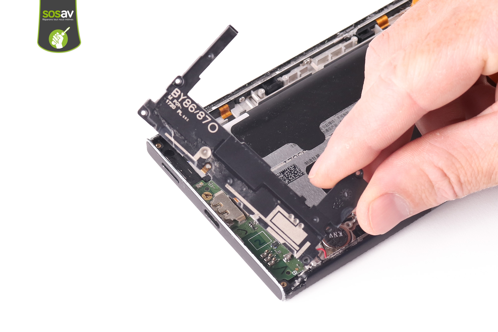

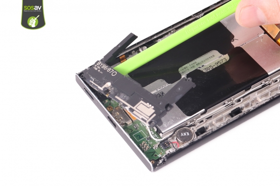

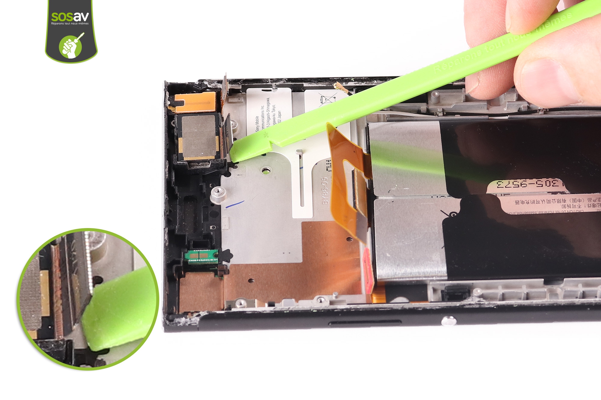

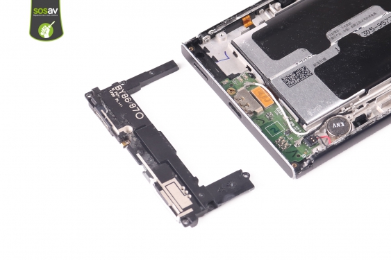

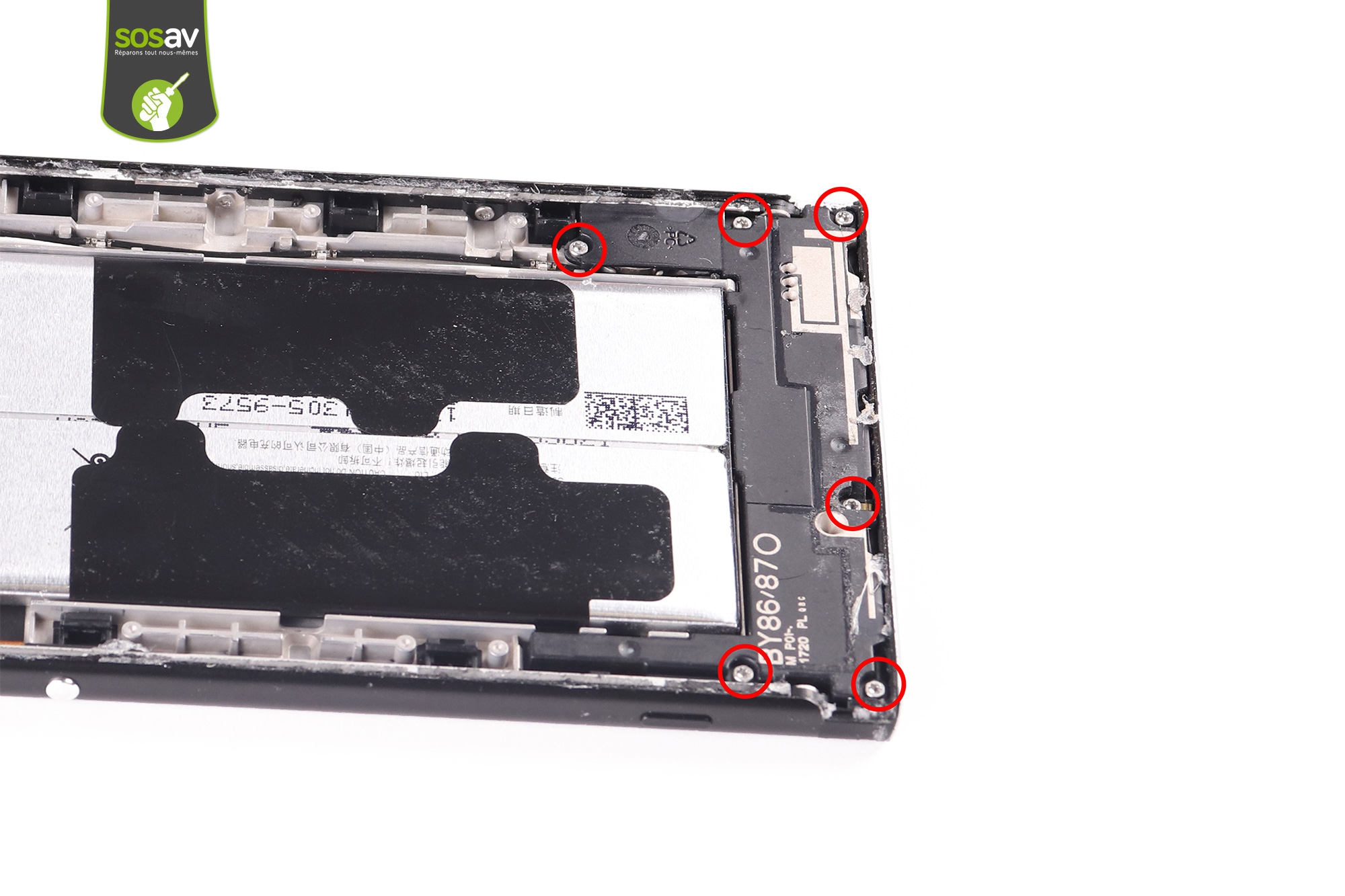

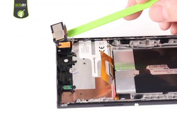

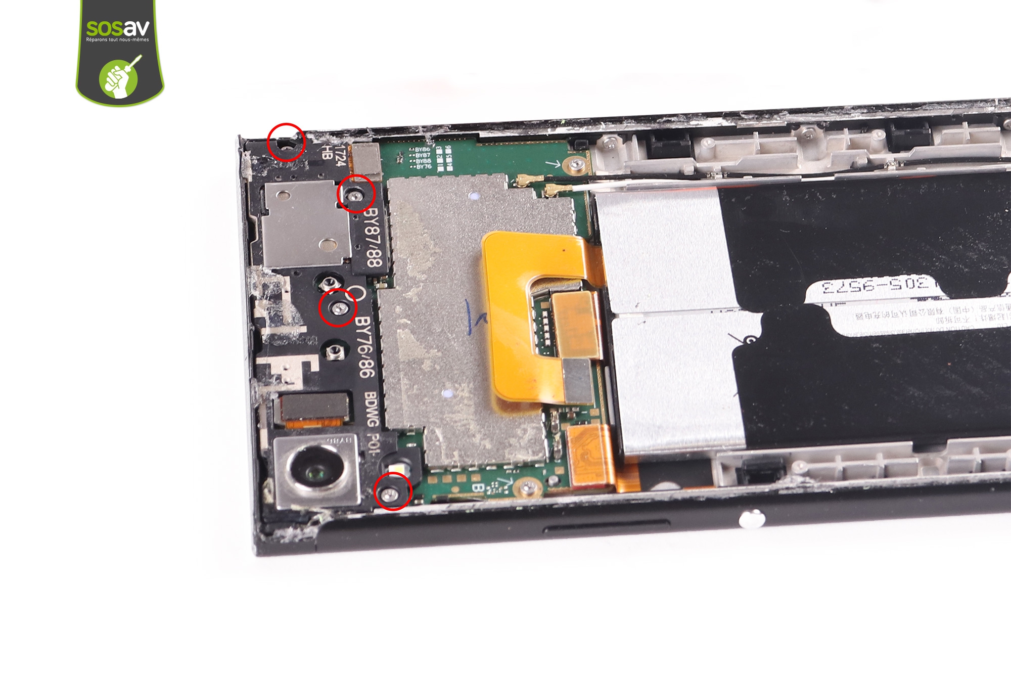

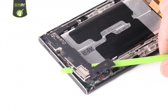

Dévissez les 6 vis entourées en rouge. Servez-vous ensuite de la spatule en nylon pour de faire levier et extraire le haut-parleur.
Etape 26
Le haut-parleur externe XA1 Ultra est maintenant démontée.

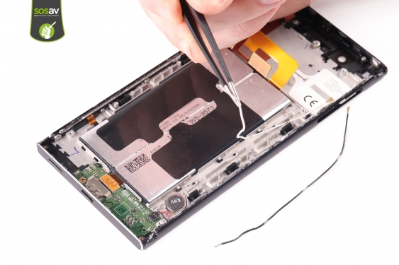

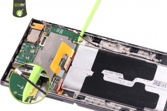

Déconnectez avec la spatule en nylon le câble d'interconnexion blanc.
Etape 28
Toujours avec la spatule en nylon, déconnectez aussi les câbles d'interconnexions à droite du téléphone.

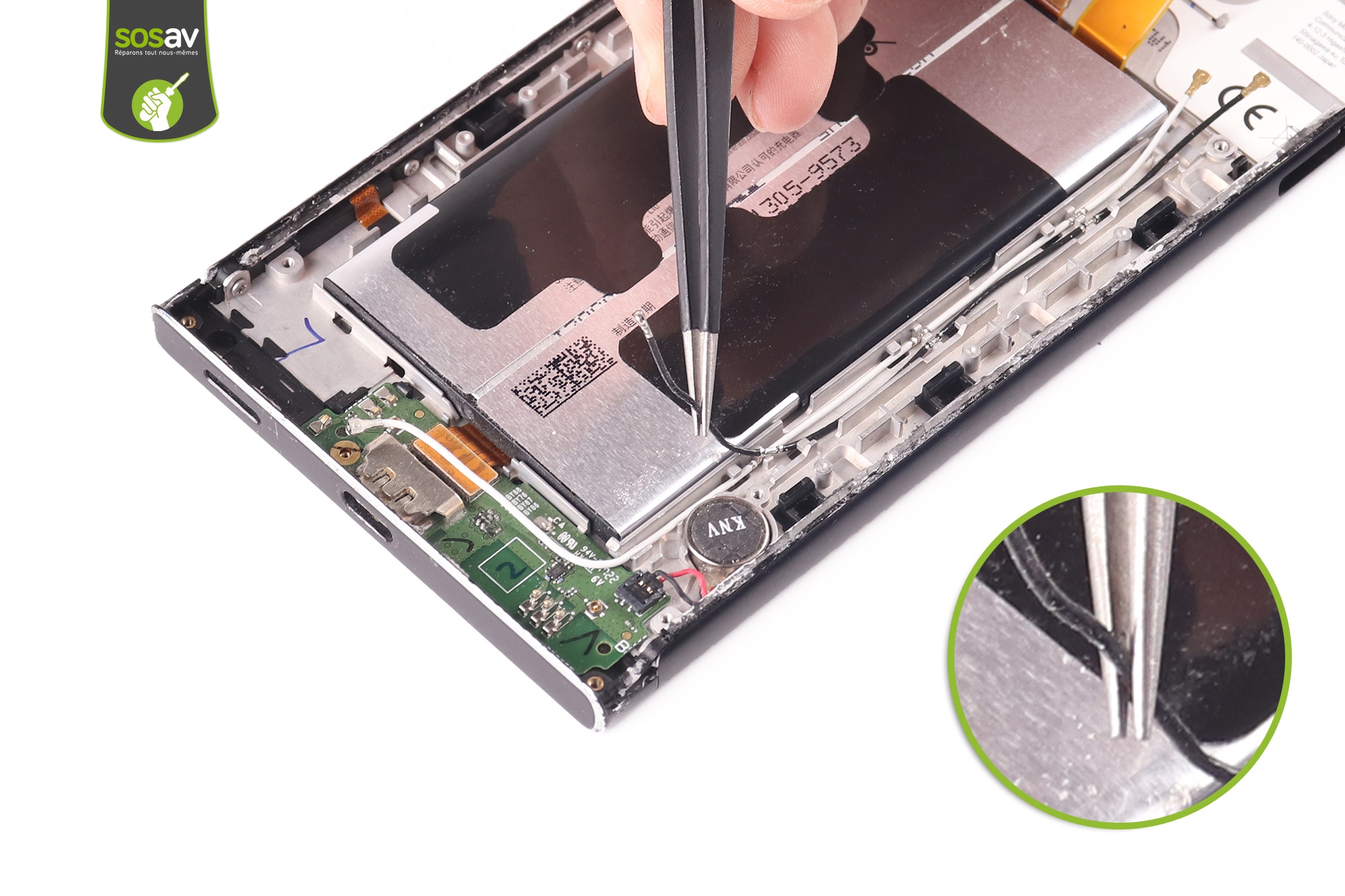

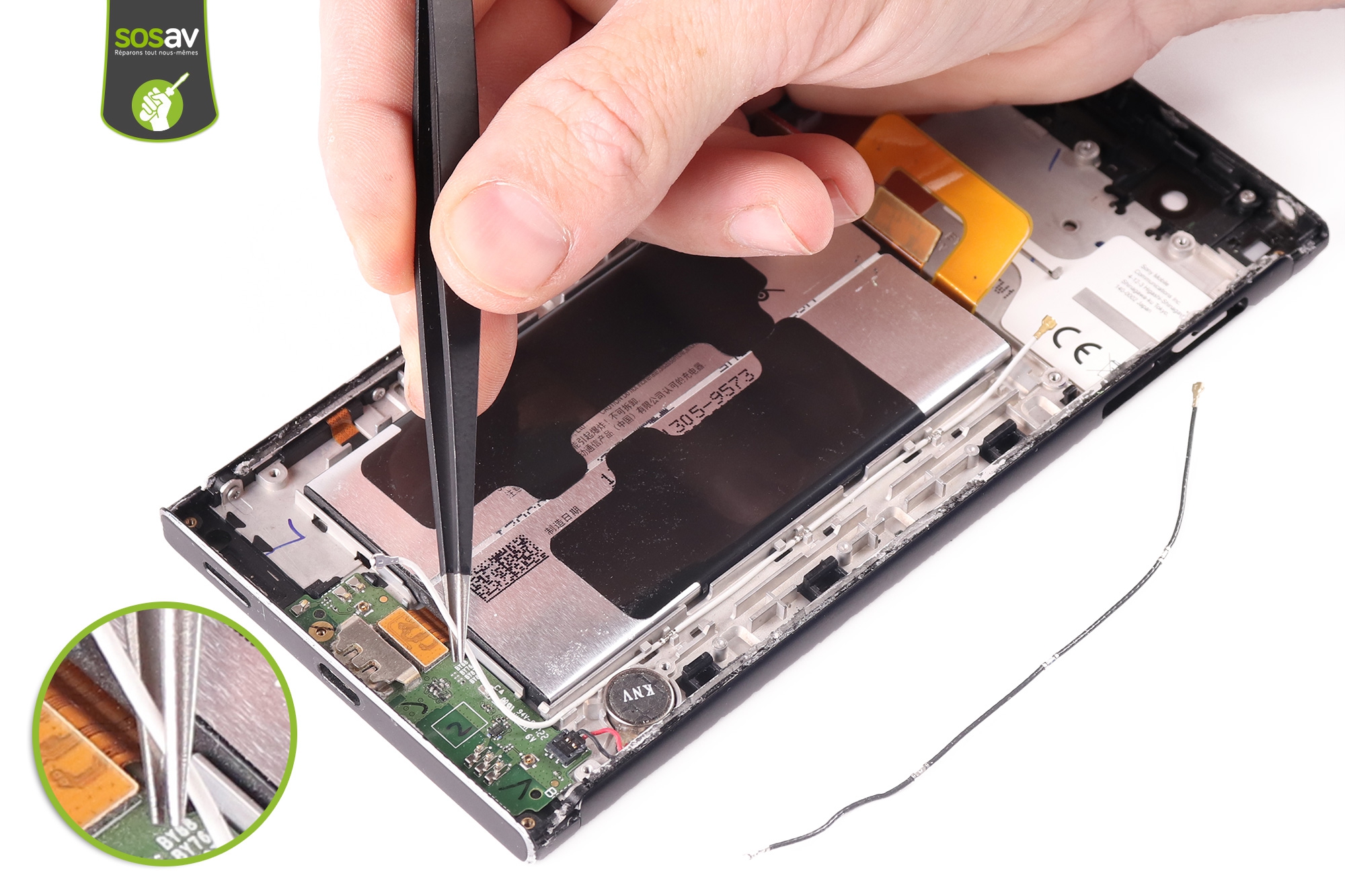

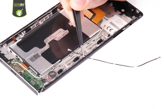

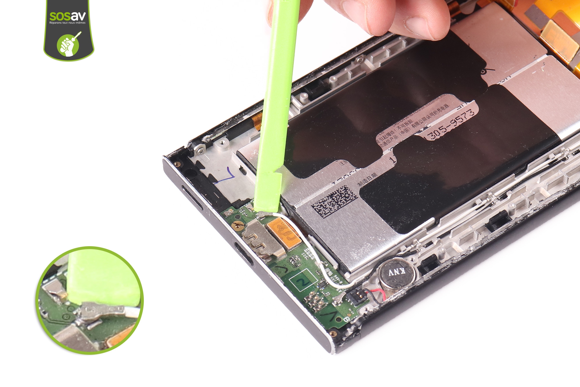

Retirez ensuite la câble d'interconnexion noir à l'aide de la pince.
Etape 30

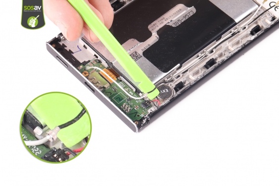

Toujours ave la pince, retirez cette fois-ci le câble d'interconnexion blanc. Les deux câbles d'interconnexions sont à présent démontés.
Etape 31

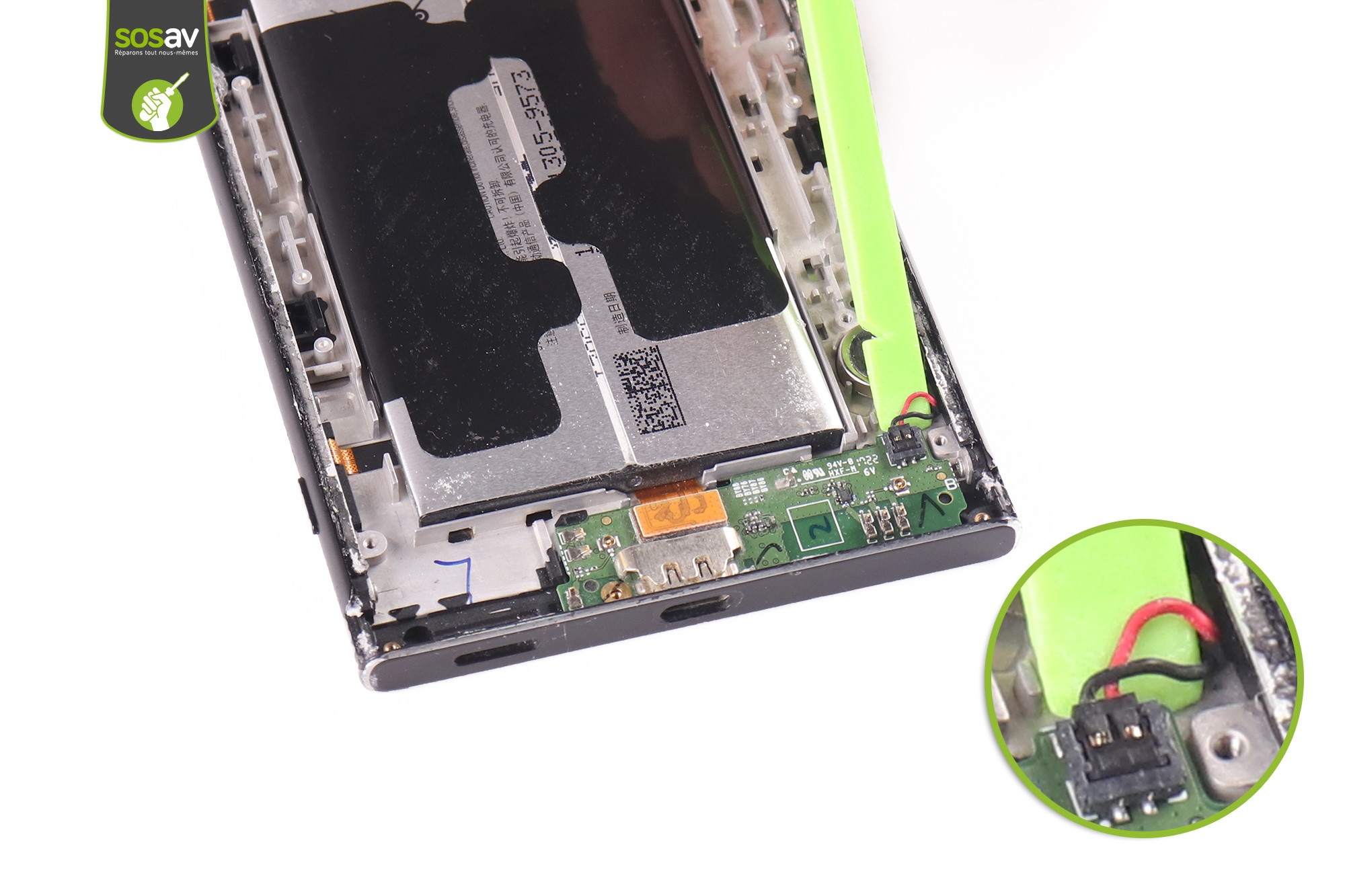

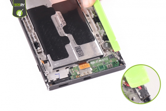

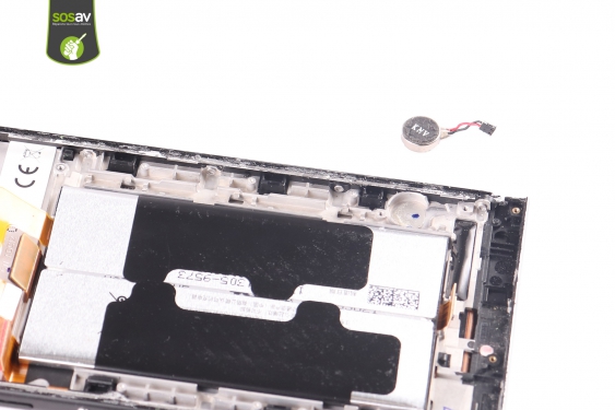

Avec la spatule en nylon, déconnectez les câbles du vibreur.
Etape 32

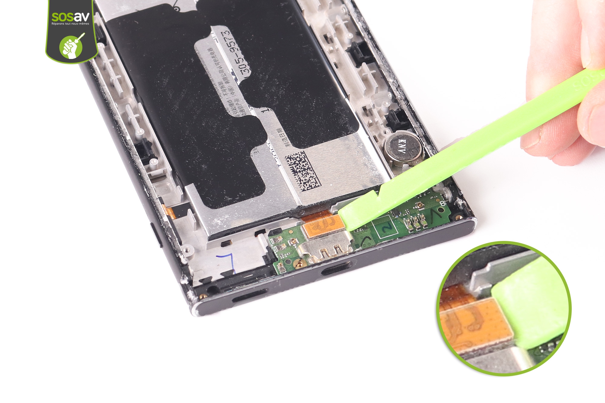

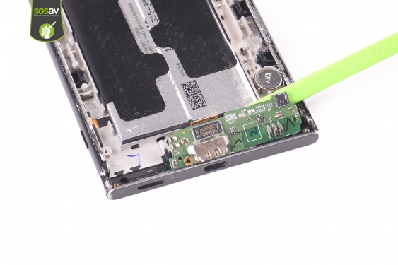

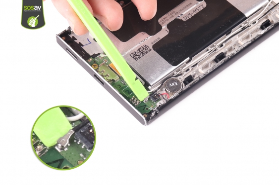

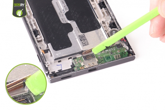

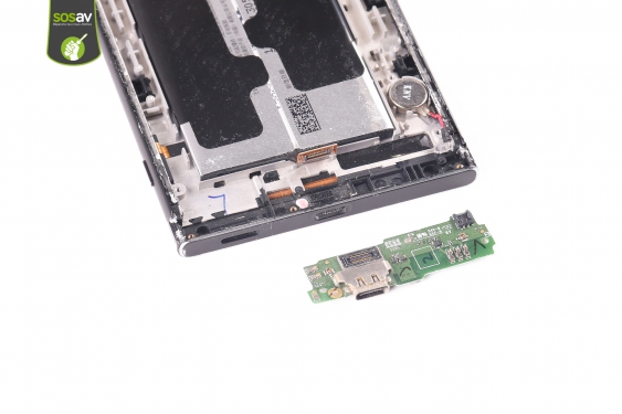

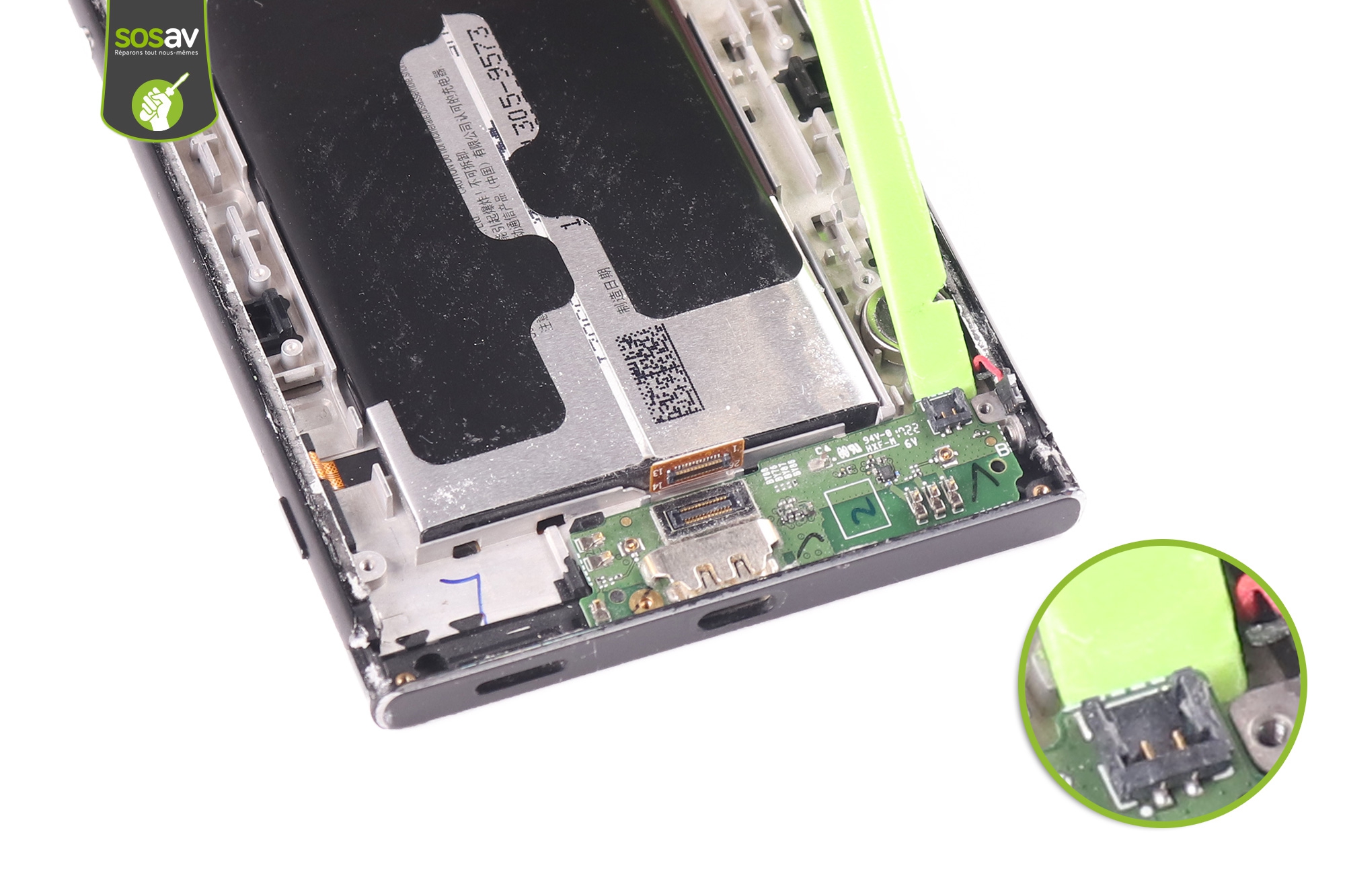

Déconnectez ensuite la nappe de liaison du connecteur de charge à l’aide de la spatule en nylon.
Etape 33

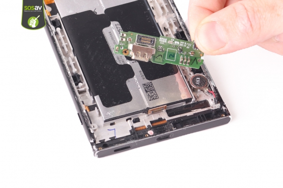

Commencez à faire doucement levier avec la spatule en nylon pour extraire le connecteur de charge.
Etape 34

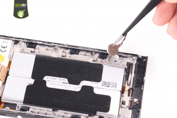

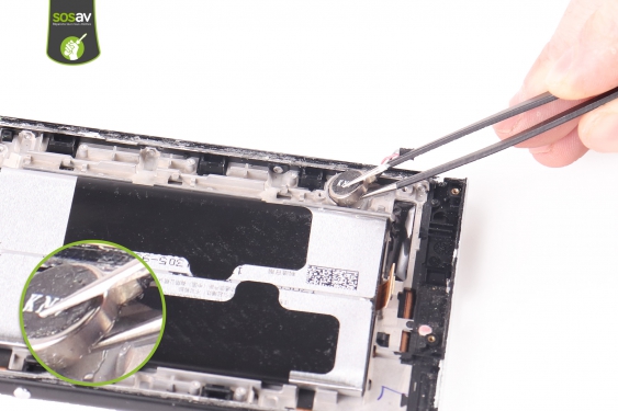

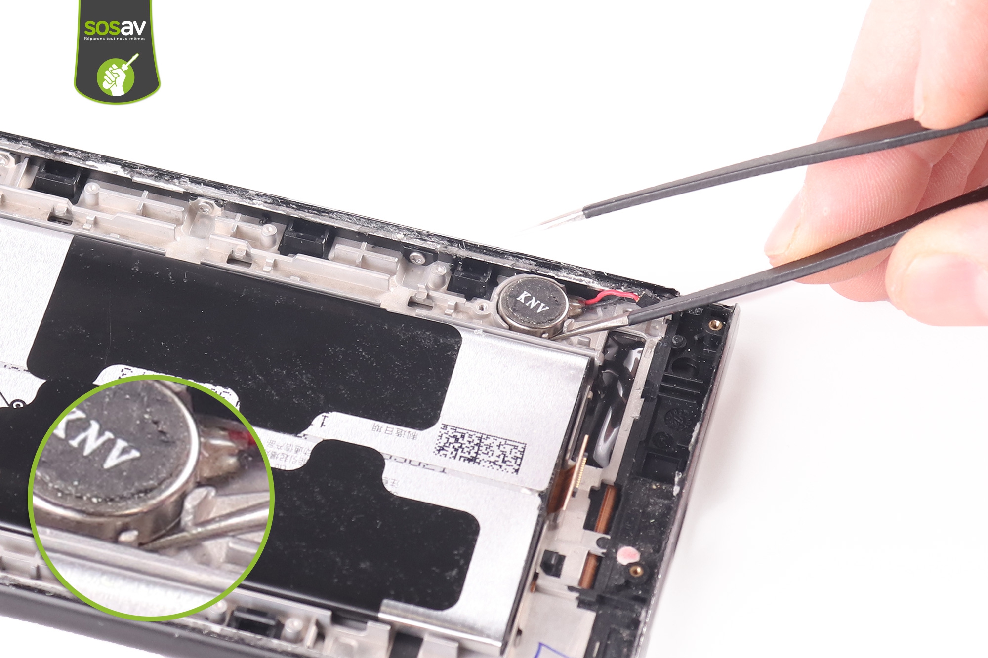

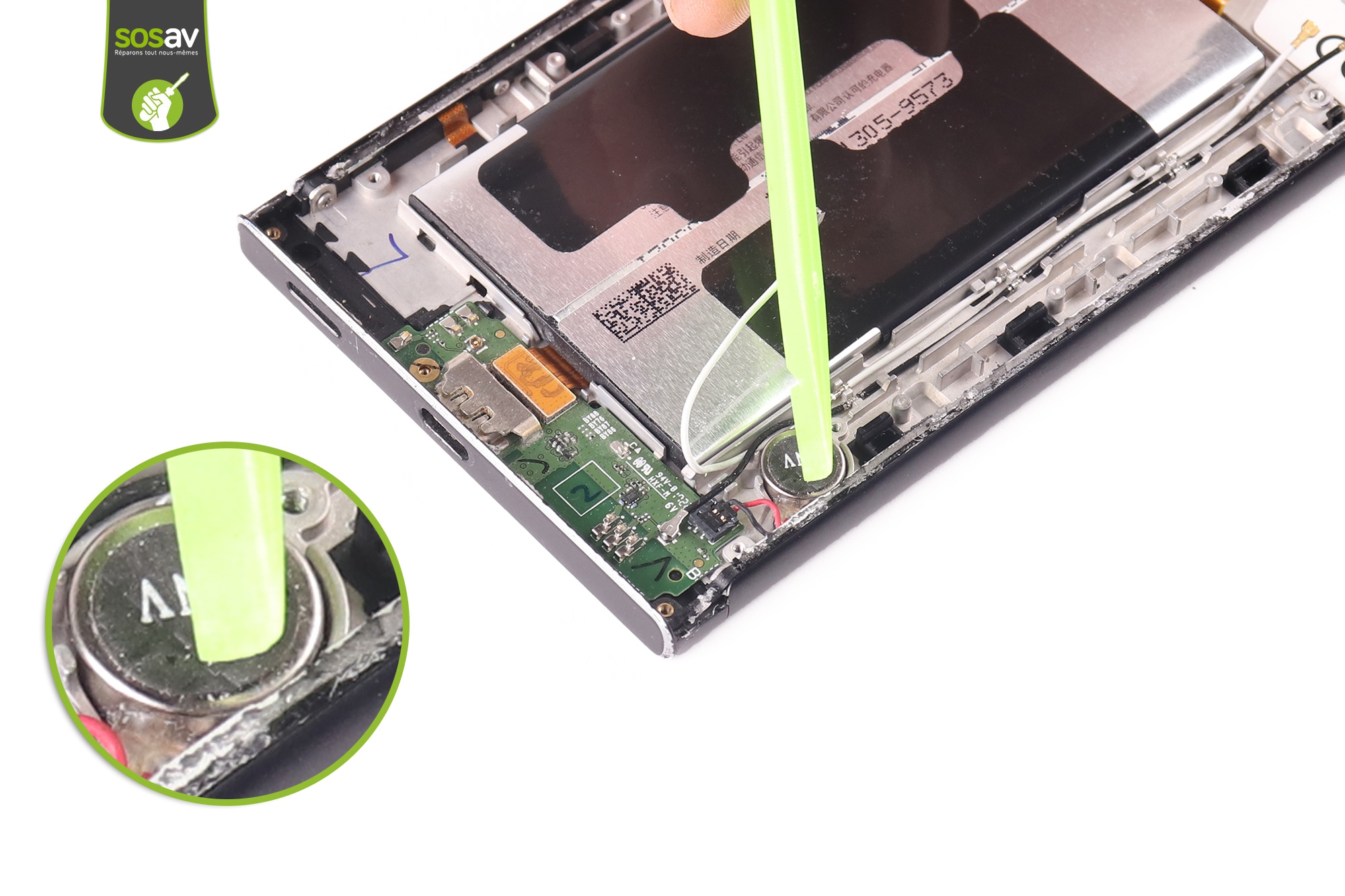

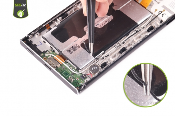

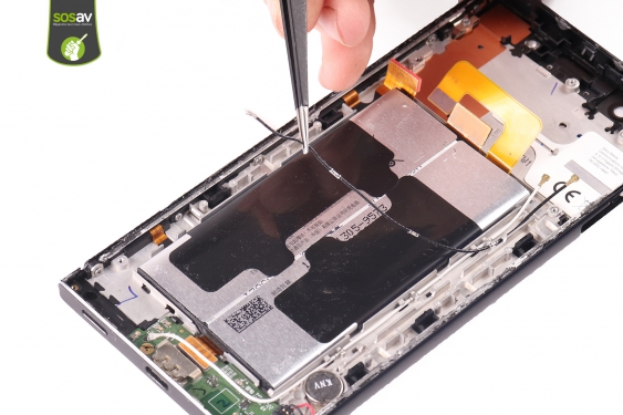

Utilisez la pince antistatique pour sortir délicatement le vibreur.
Etape 35

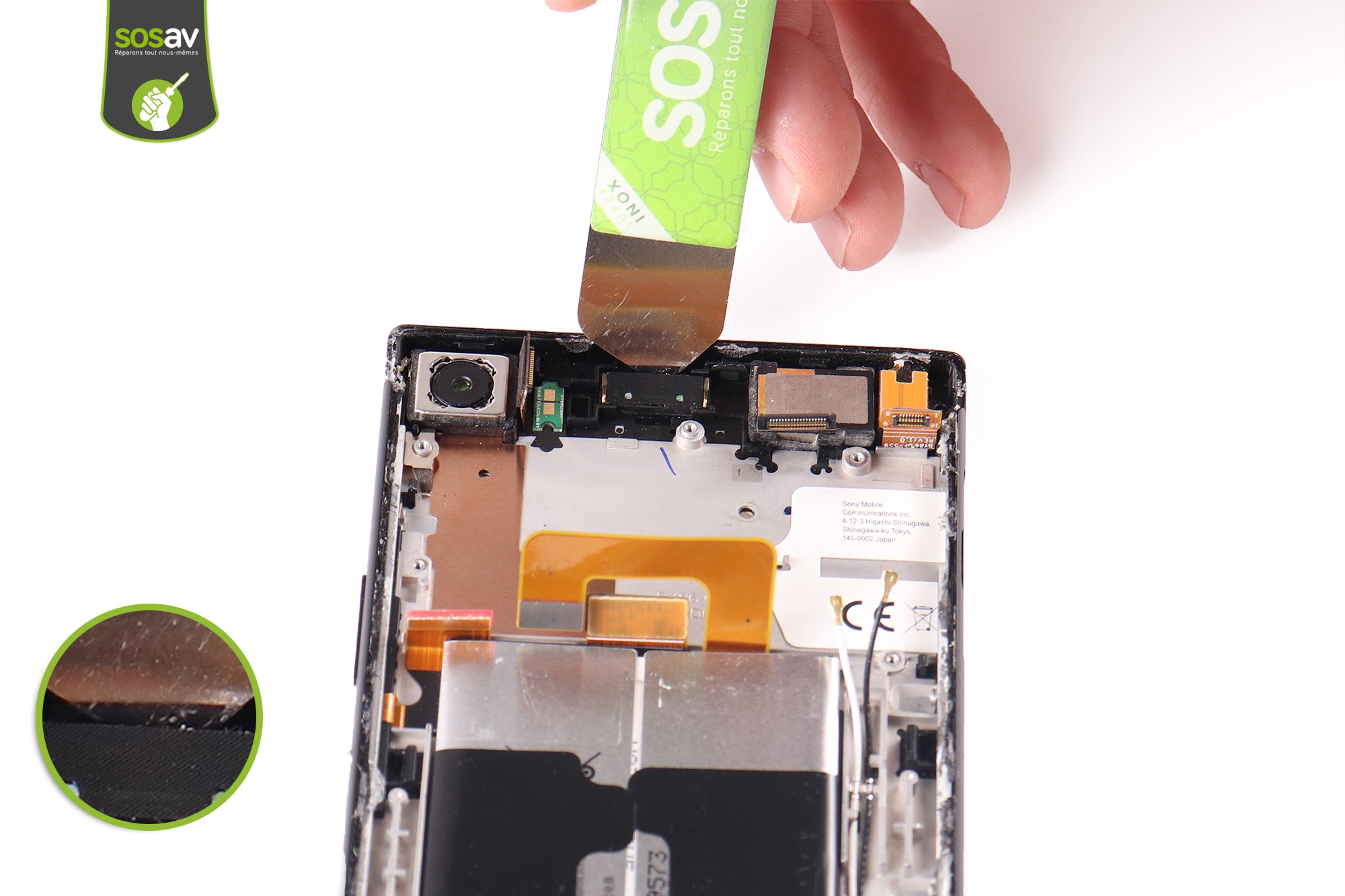

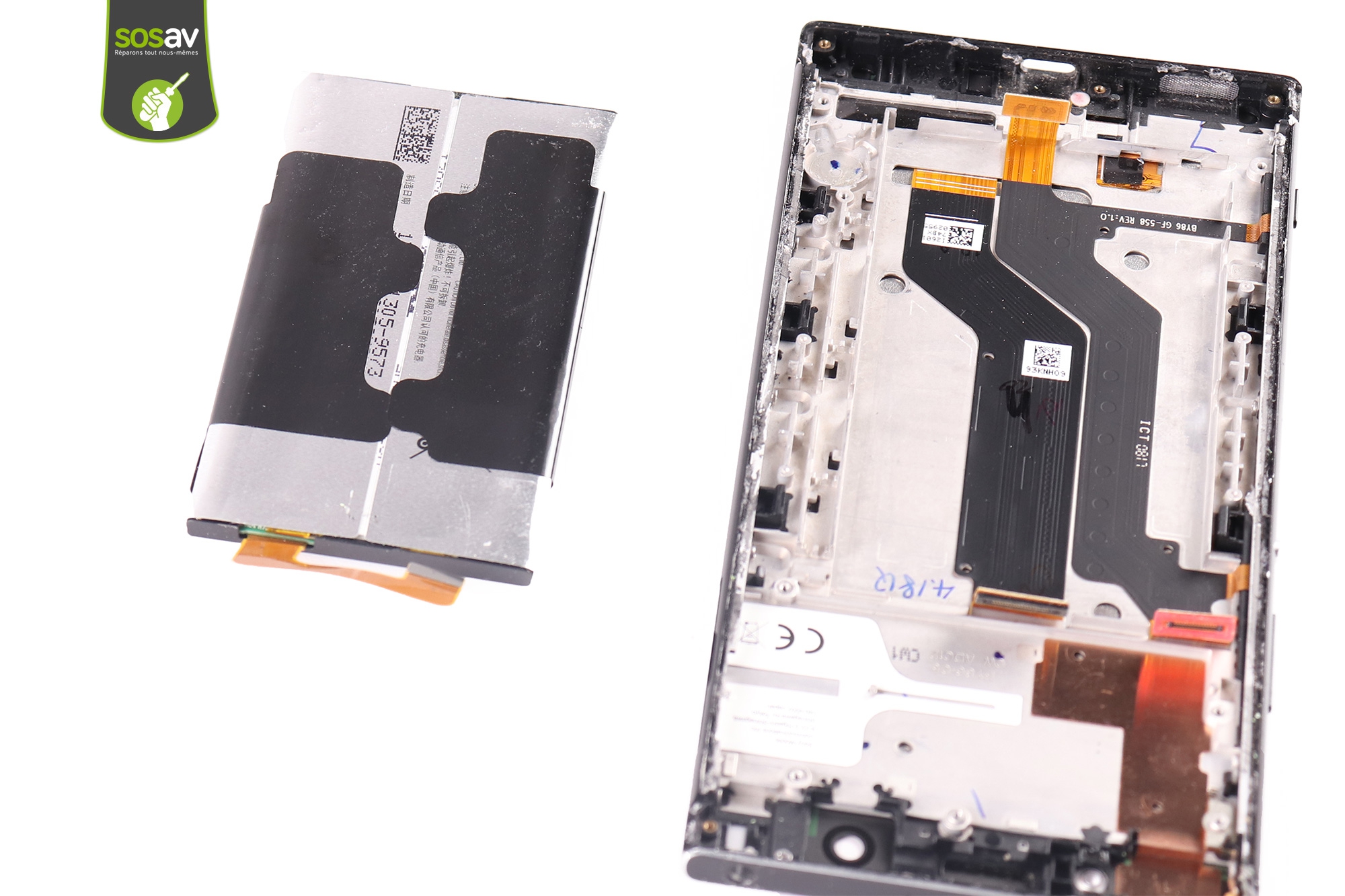

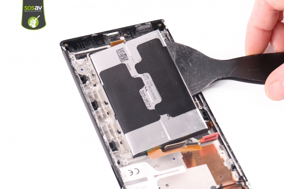

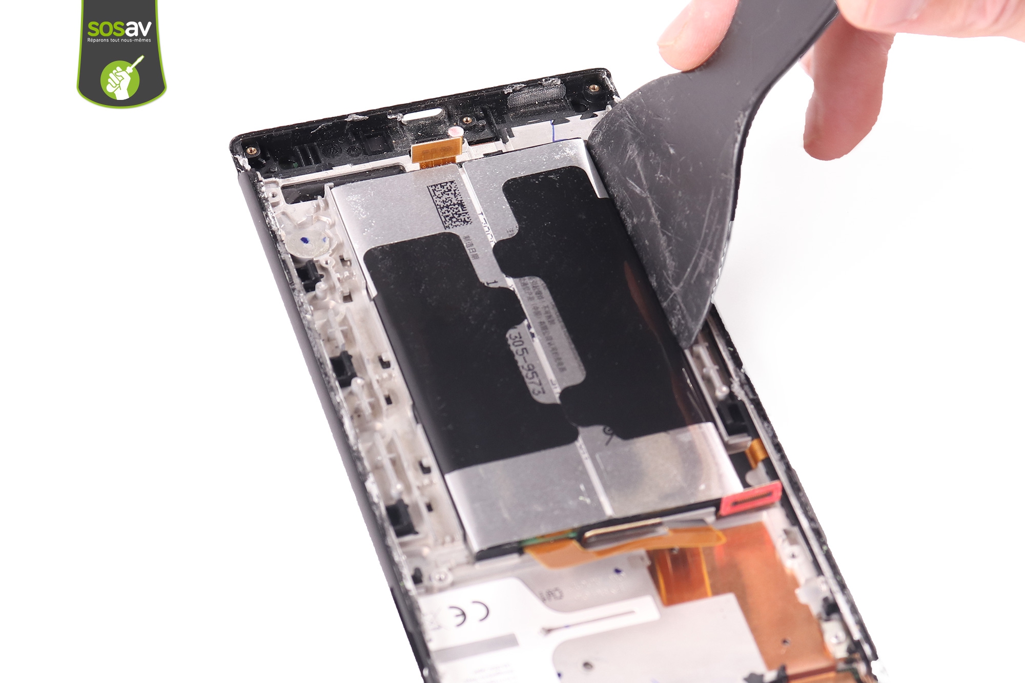

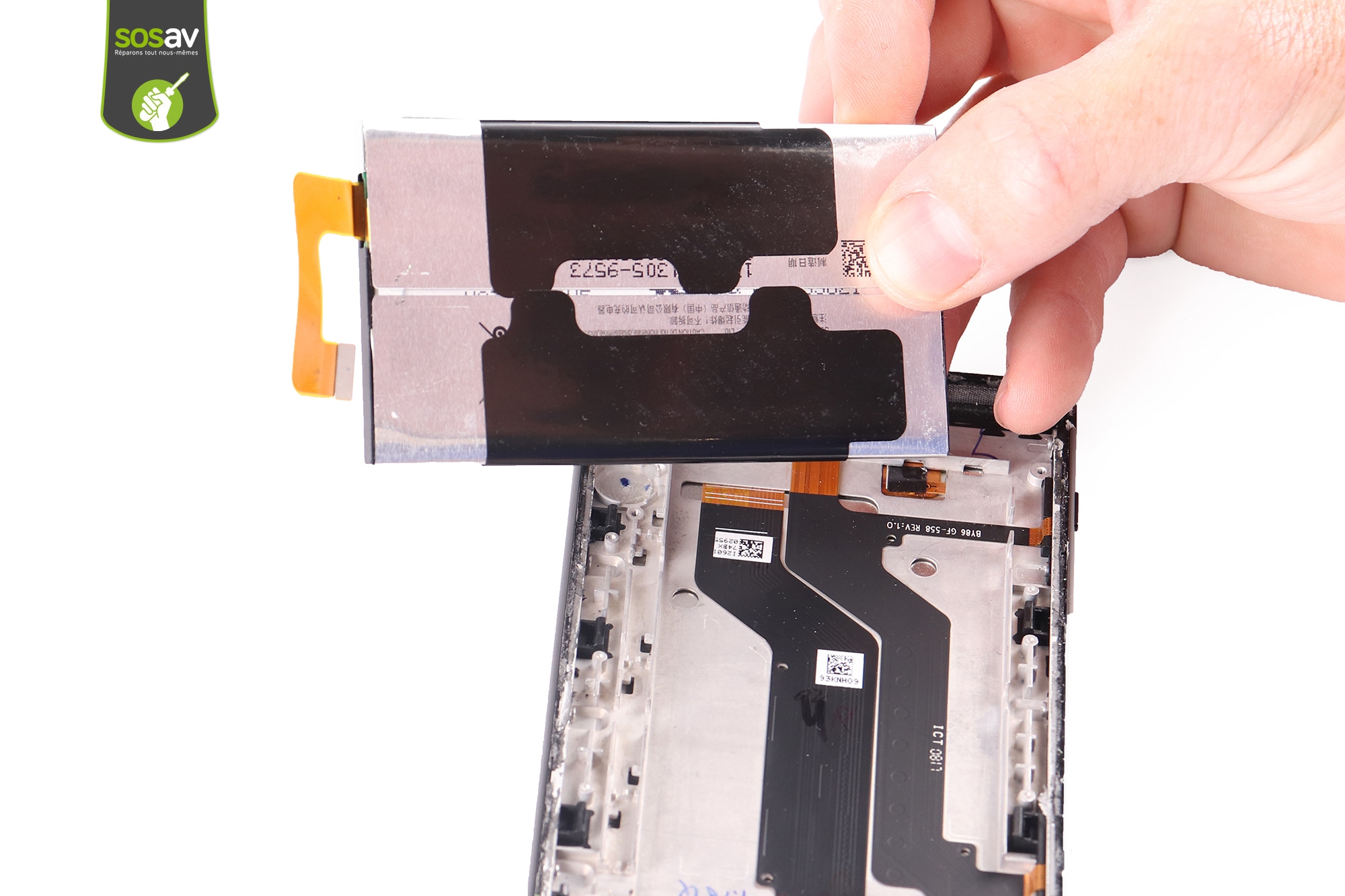

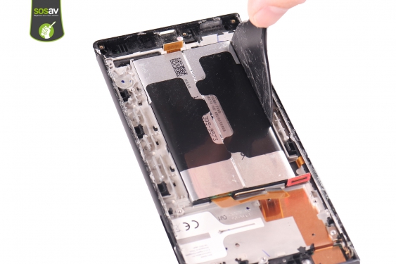

Vous y êtes presque ! Il ne reste plus qu'à extraire la batterie. Insèrez la spatule plate en dessous de la batterie et faites levier pour commencer à l'extraire.
Etape 36
La batterie est maintenant démontée.
