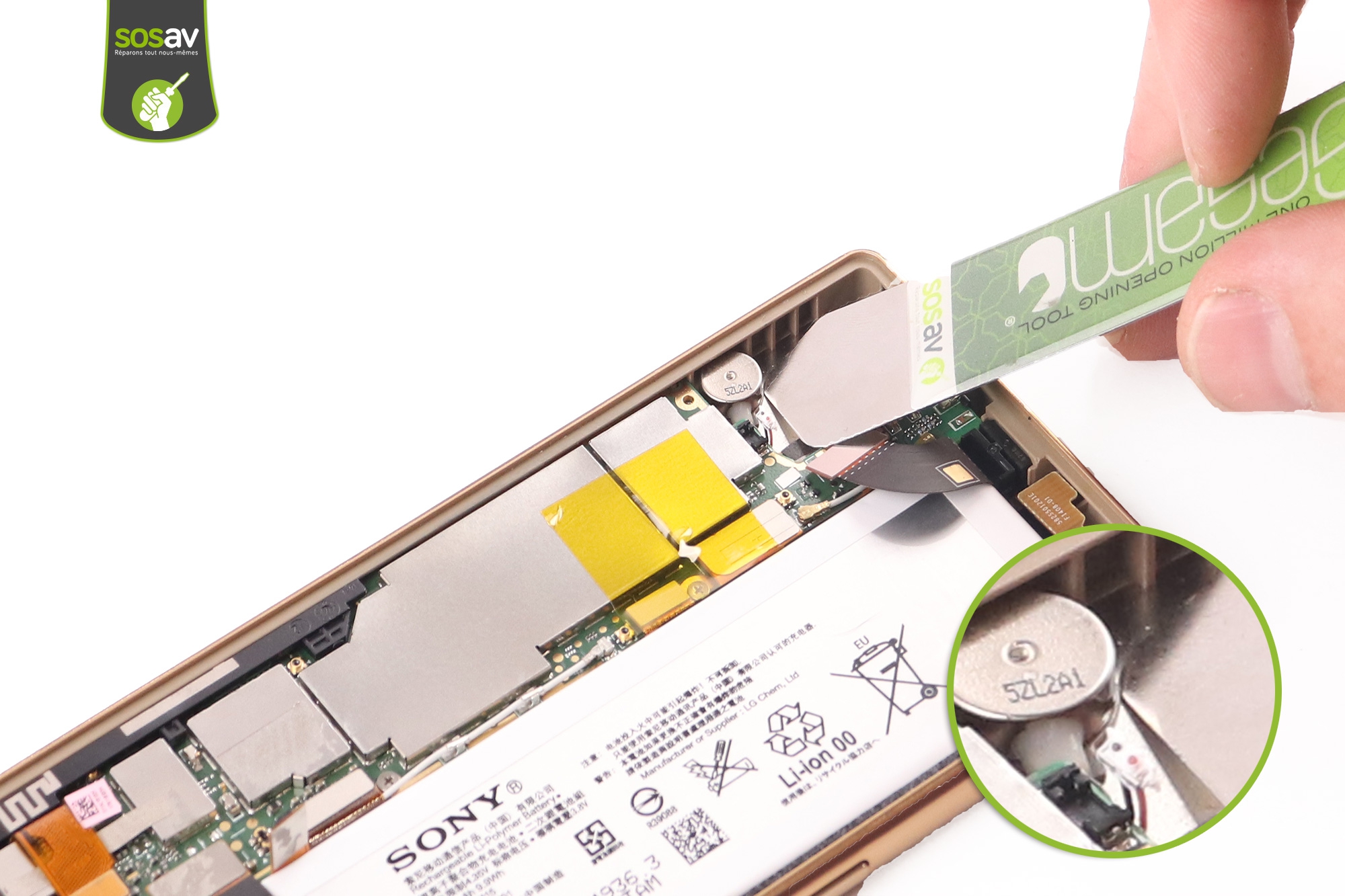

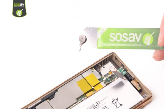

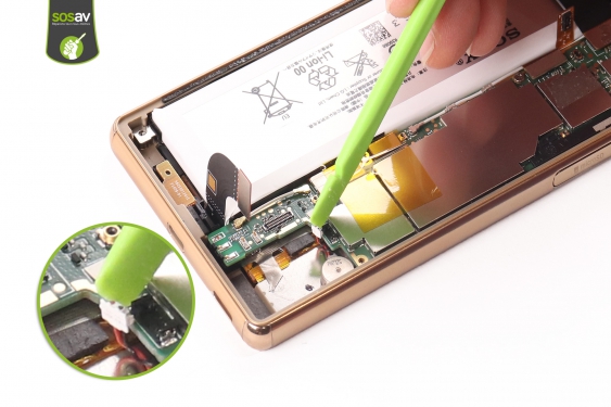

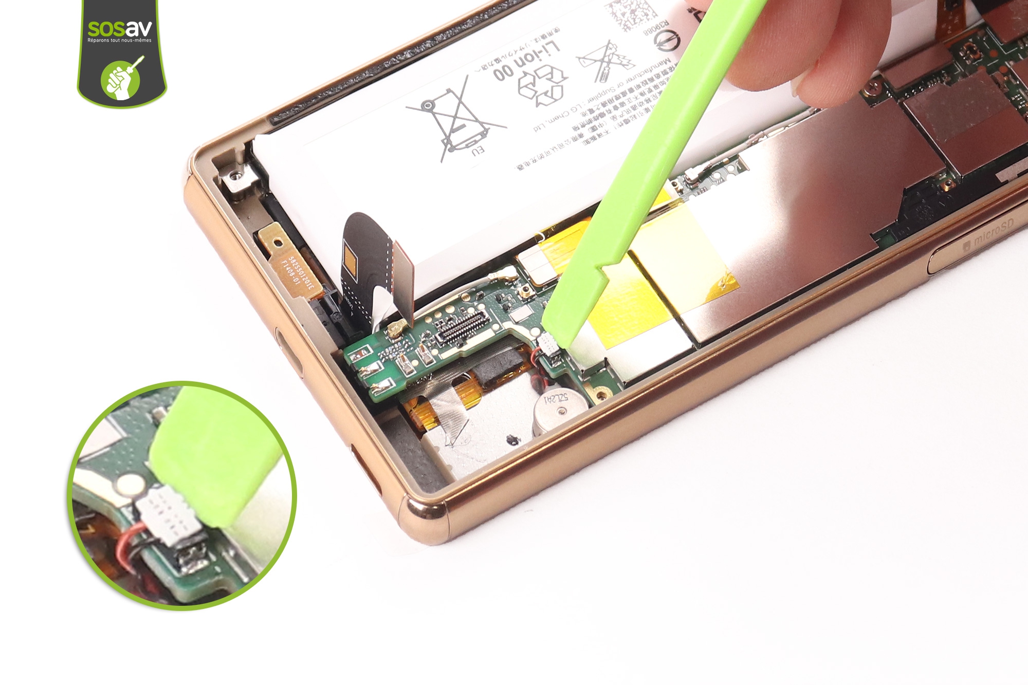

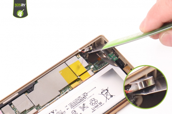

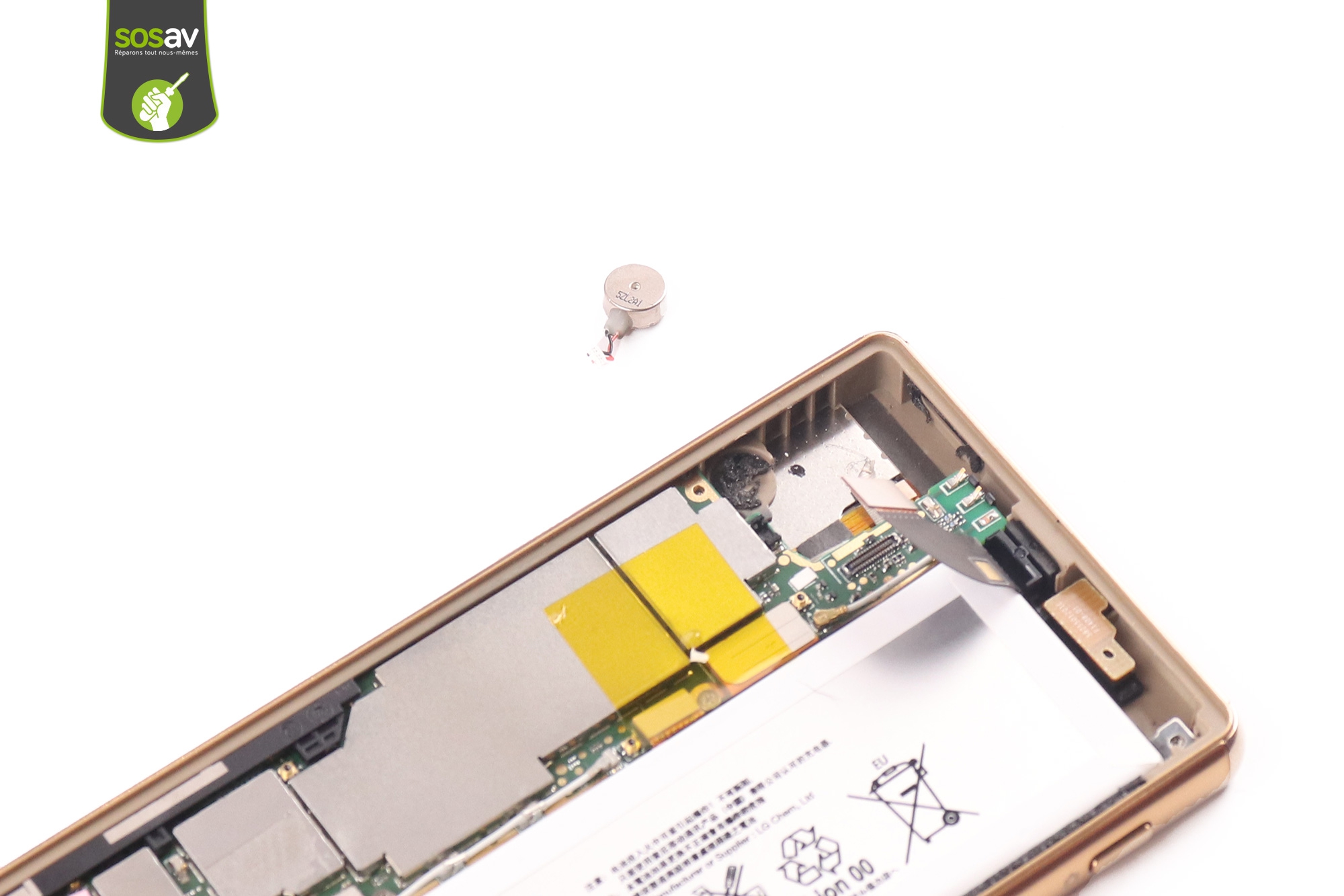

Comment remplacer vibreur pour Xperia M5 - Guide images
