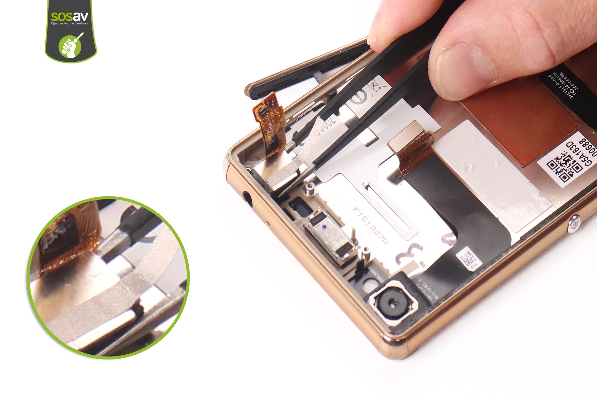

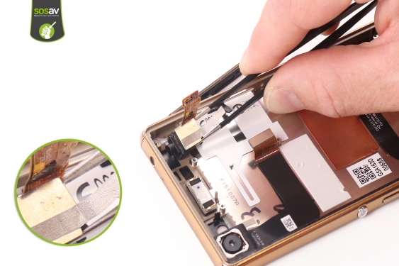

Etape 28
Prenez la pince pour saisir et sortir en douceur la prise jack.
Etape 28

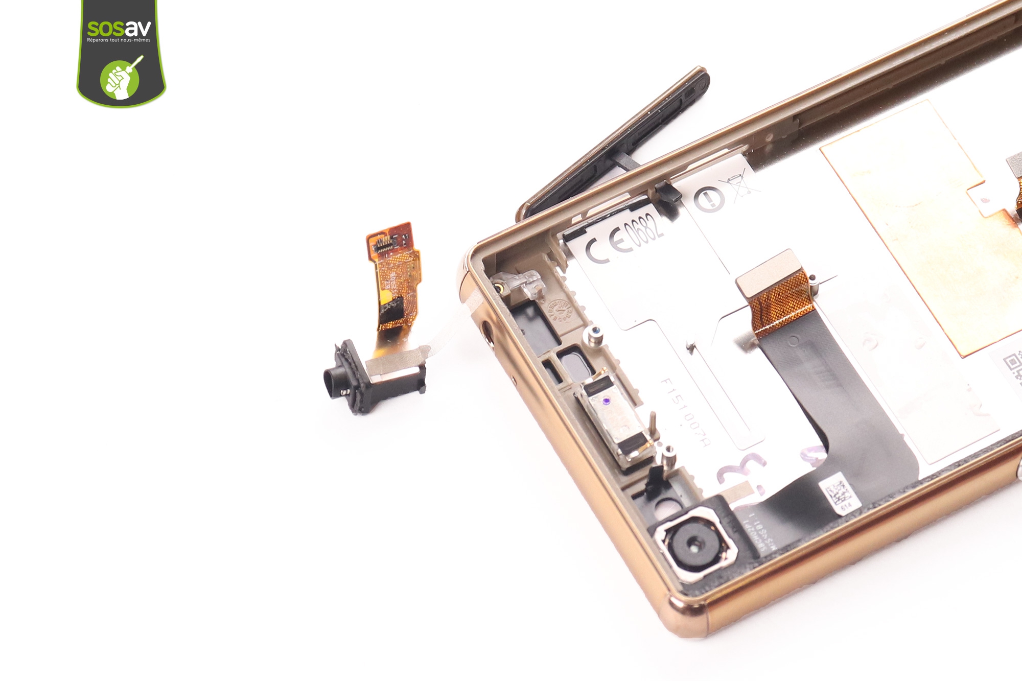

Etape 29
La prise jack Xperia M5 est extraite.Suivez ce tuto gratuit pour la remplacer si besoin !
Etape 29
