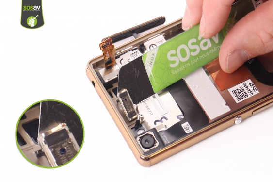

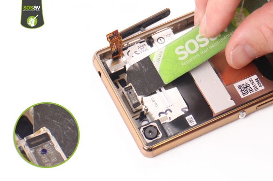

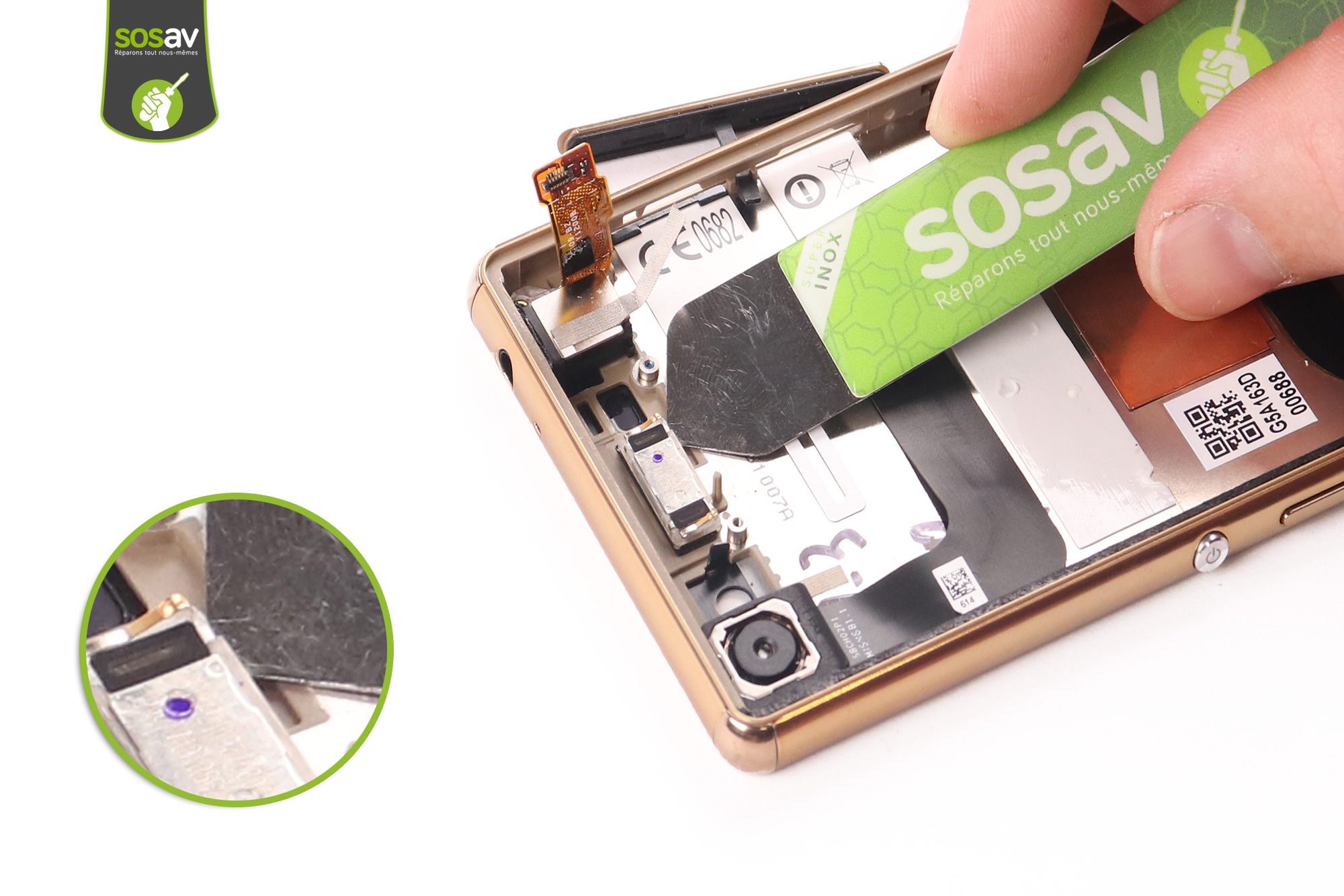

Etape 27
De nouveau avec la spatule en nylon, sortez le support noir.
Etape 27

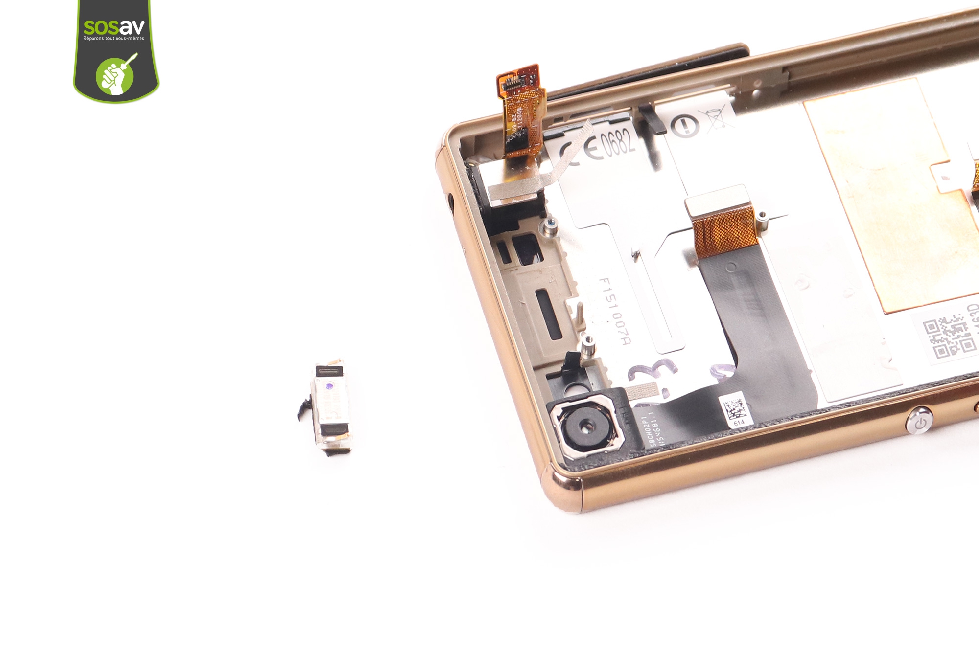

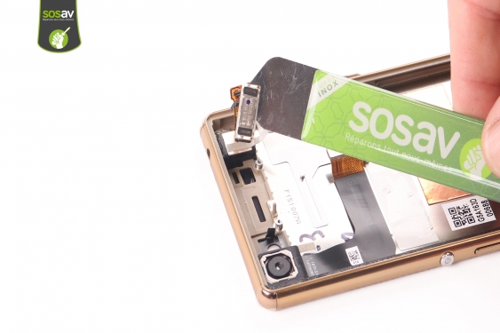

Etape 28
Vous pouvez décoller le haut-parleur interne grâce à la iSesamo.
Etape 28
Etape 29
Le haut-parleur interne Xperia M5 est sorti.En cas de problèmes de son lors des appels, suivez ce tuto gratuit pour changer de haut-parleur !
