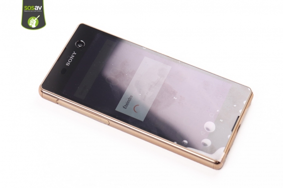

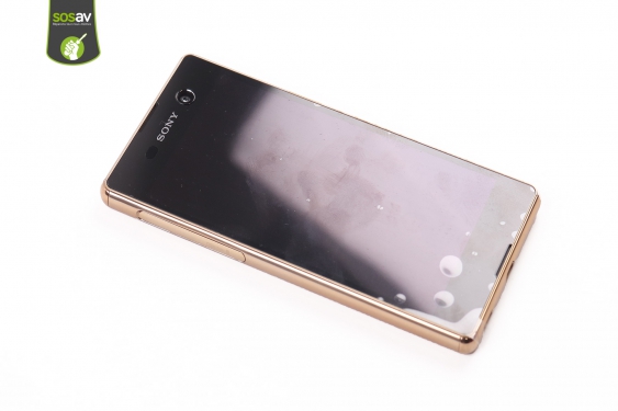

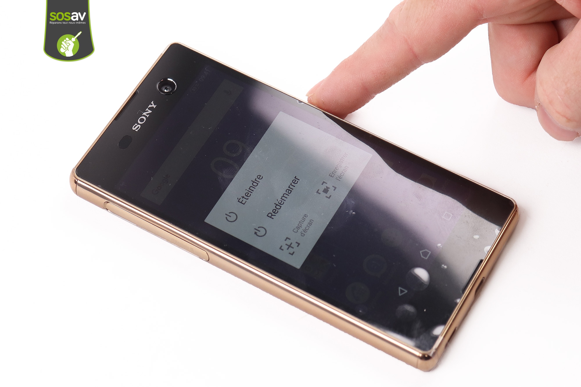

Avant de changer la caméra arrière Xperia M5, veuillez éteindre votre smartphone pour des raisons de sécurité évidentes.Pour cela, restez appuyé quelques secondes sur le bouton On/Off situé sur la tranche droite.Puis validez par "Eteindre".

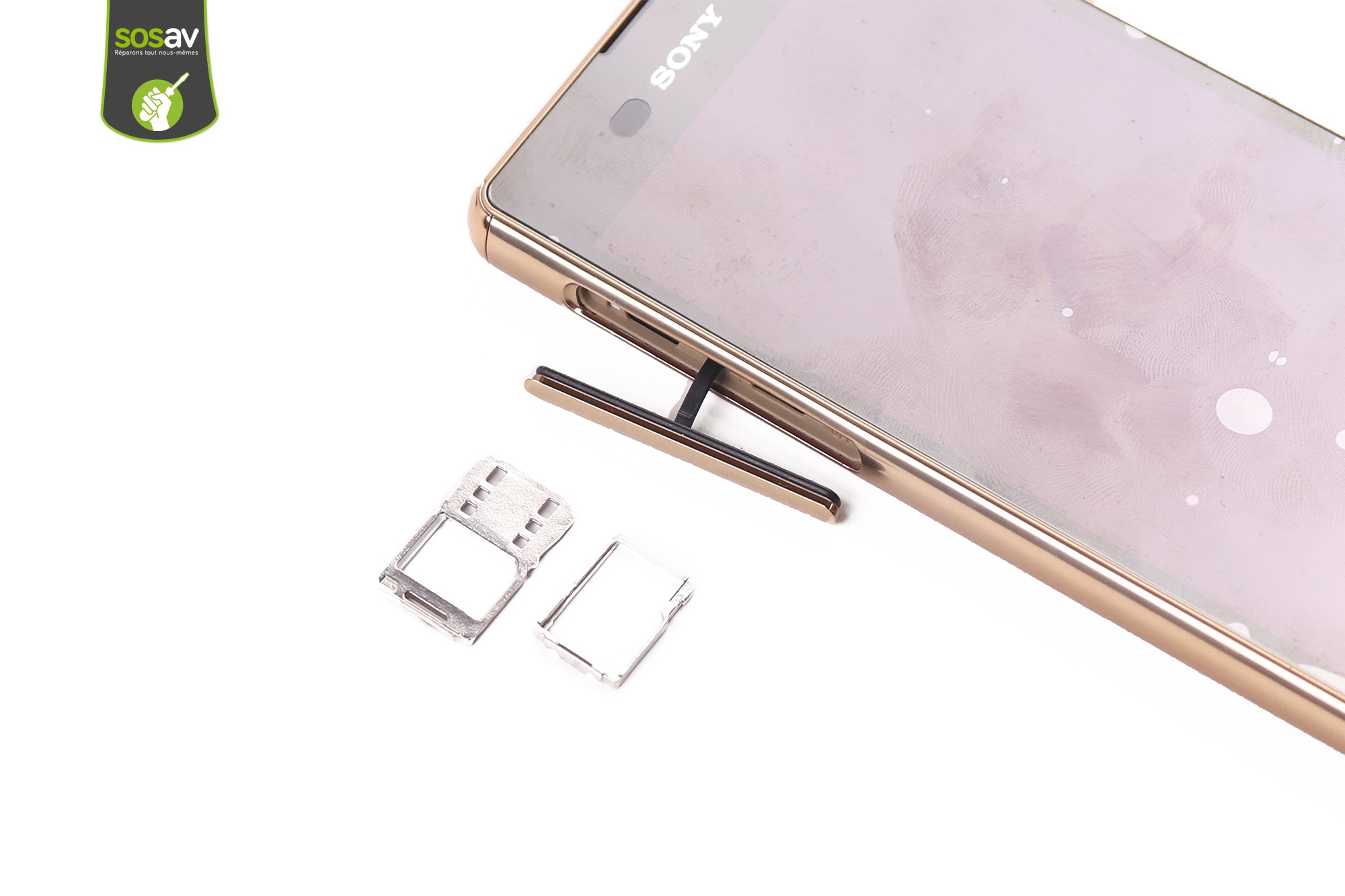

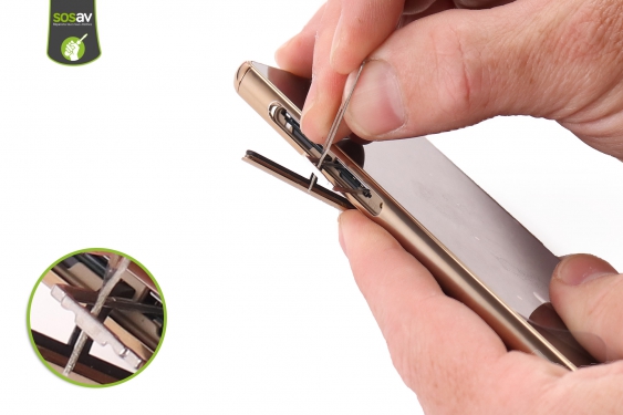

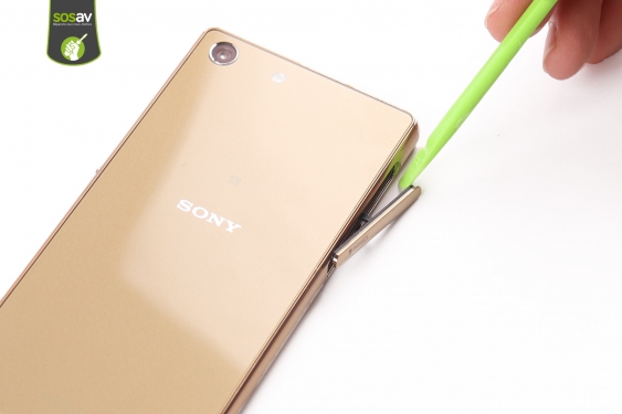

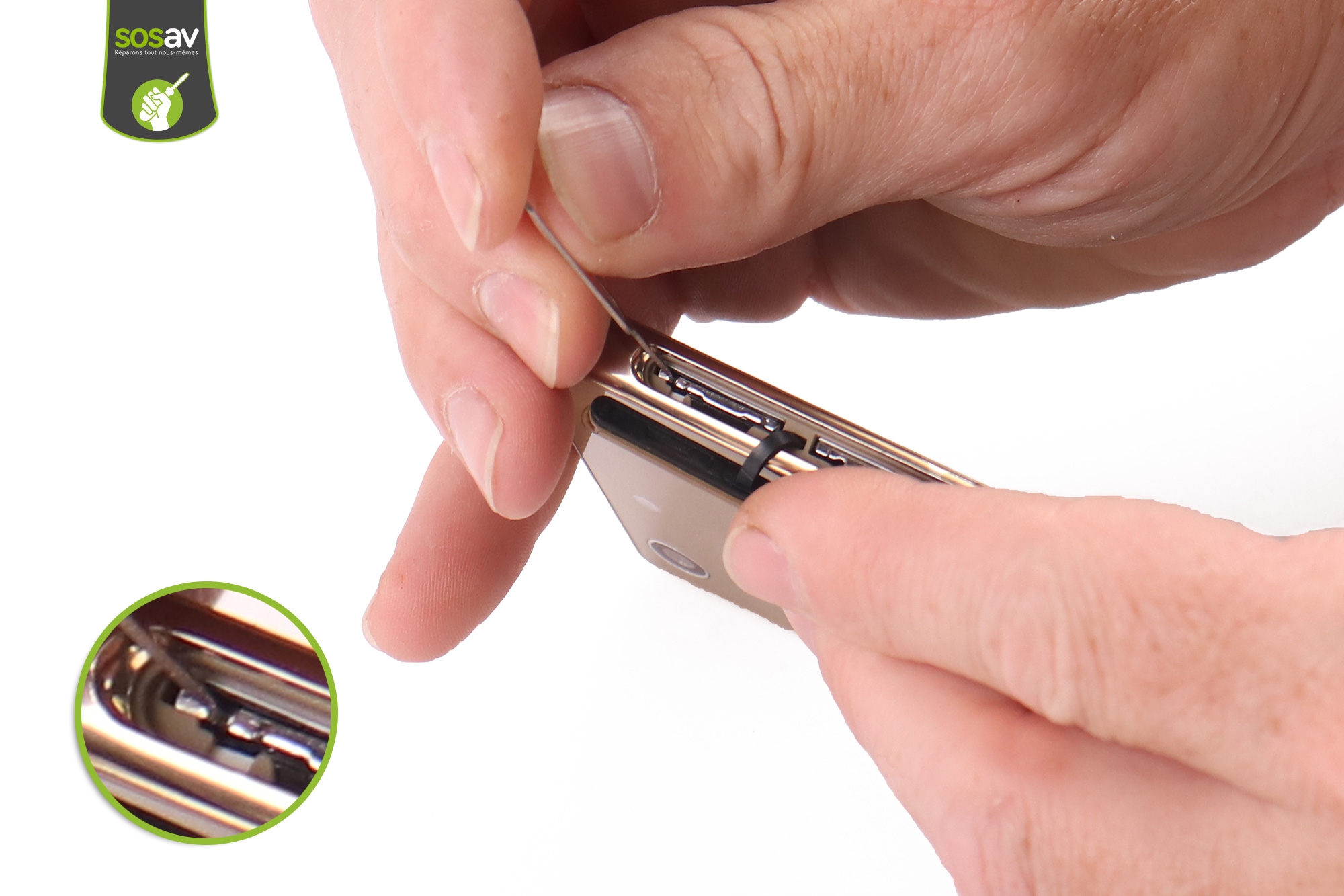

A l'aide de la spatule en nylon, ouvrez la trappe des tiroirs SIM et SD, située sur la tranche gauche du Xperia M5.

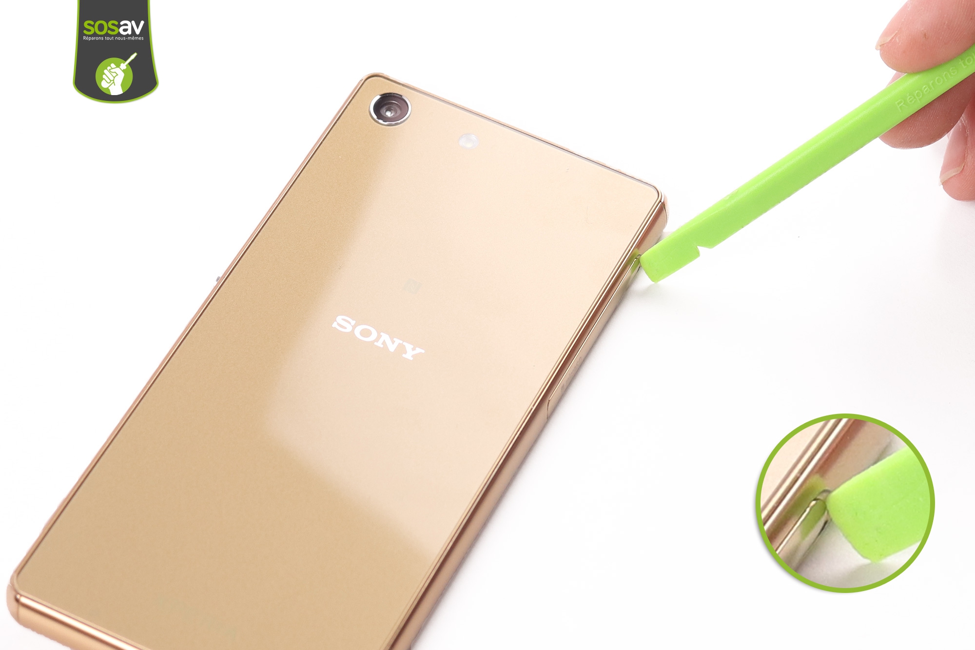

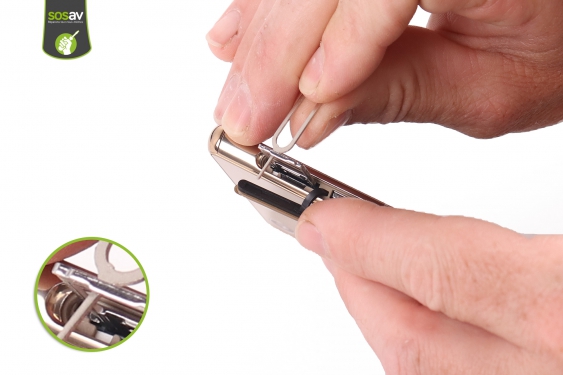

Utilisez ensuite l'extracteur SIM (présent dans la boîte du téléphone ou notre kit outils) afin de sortir délicatement le tiroir SIM...... Ainsi que le tiroir SD juste à côté.
Les tiroirs SIM et SD sont tous les deux extraits.

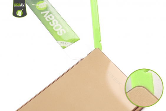

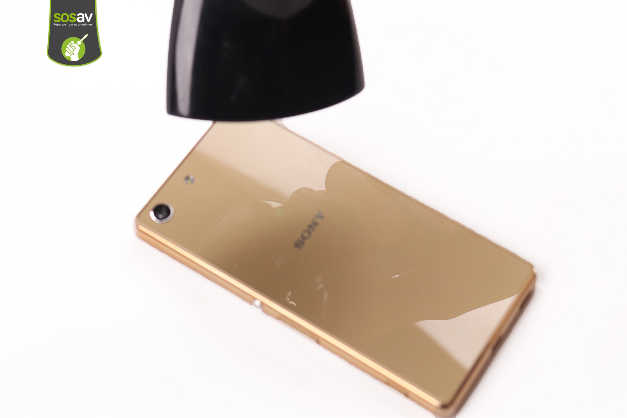

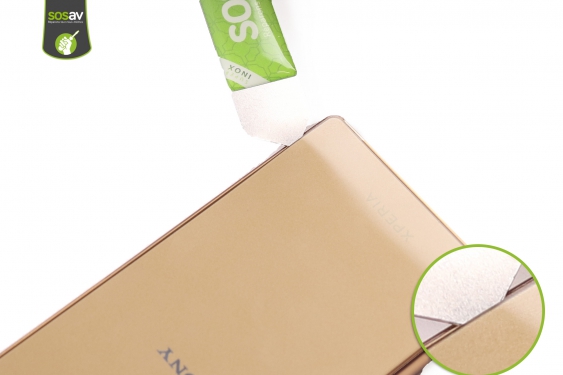

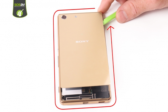

Faites un tour par la salle de bain pour récupérer votre sèche-cheveux et chauffez 30 secondes à 1 minute la face arrière pour ramollir la colle.Puis créez une ouverture avec la spatule iSesamo.Si la vitre est fissurée, vous pouvez coller du scotch dessus pour éviter qu'elle ne se désagrége !
Introduisez la spatule en nylon pour prendre le relais.Puis faites glisser la spatule sur tout le pourtour afin de décoller délicatement la vitre arrière.

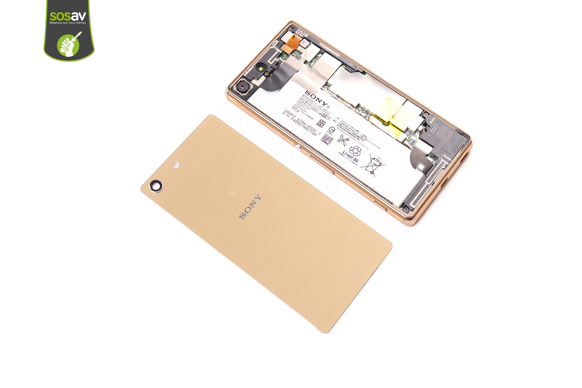

La face arrière Xperia M5 est décollée.

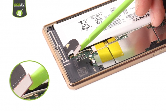

Toujours avec la spatule en nylon, décollez l'adhésif qui recouvre la nappe batterie.

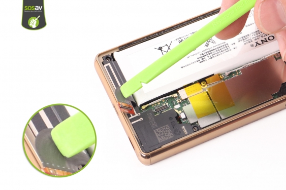

Déconnectez ensuite la nappe batterie.

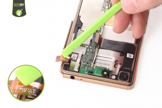

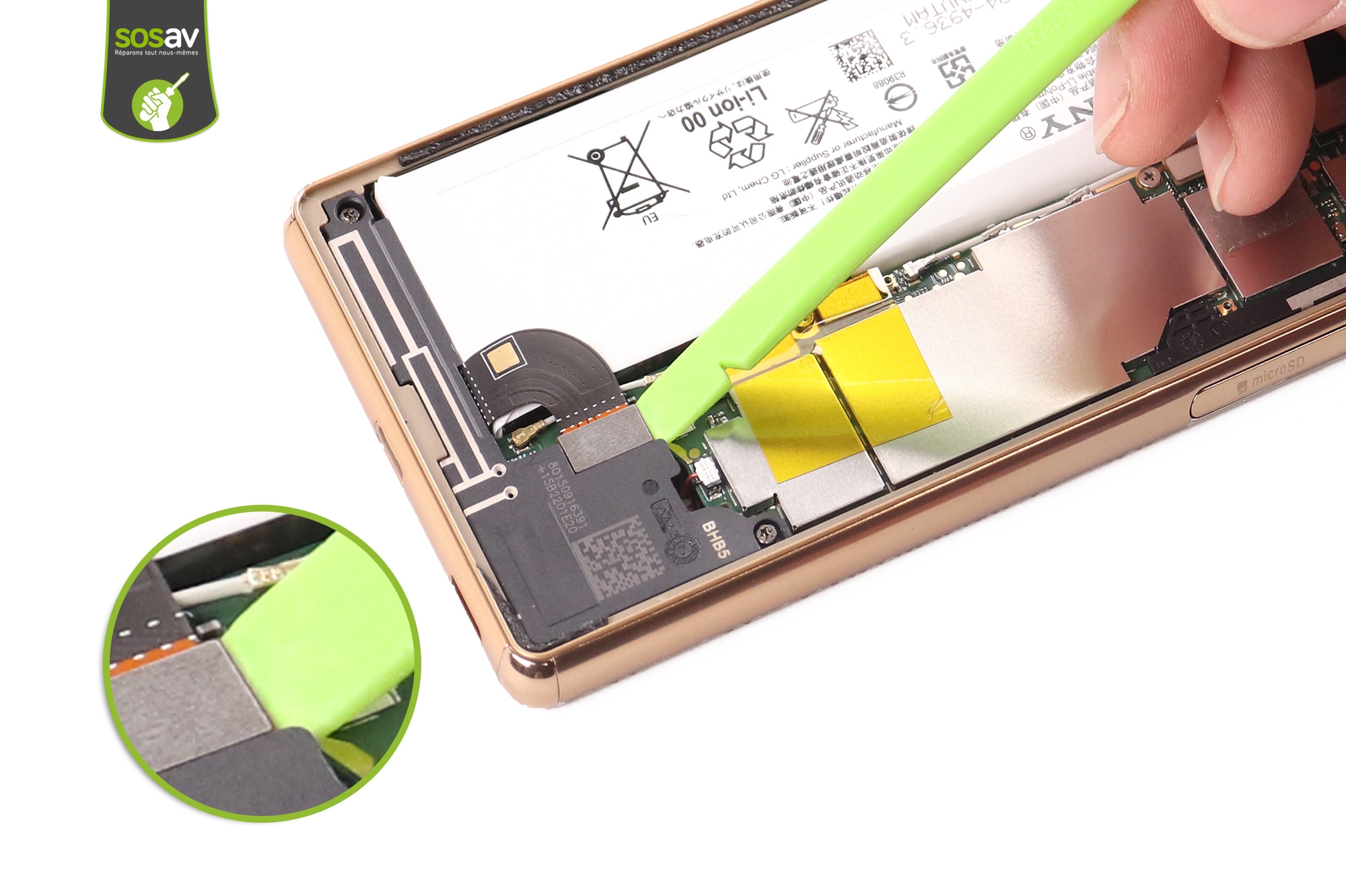

Débranchez et repoussez la nappe du connecteur de charge pour ne pas gêner la suite des opérations.

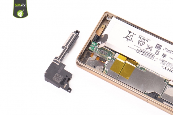

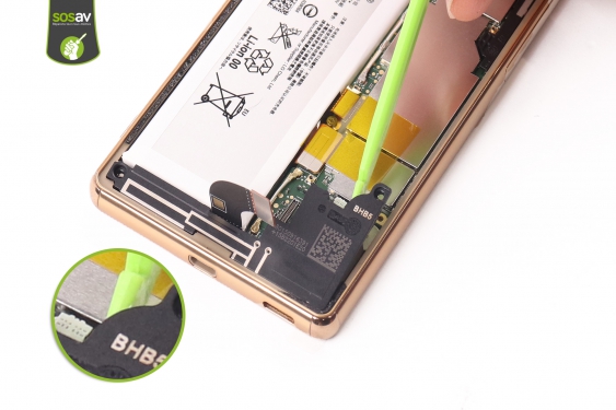

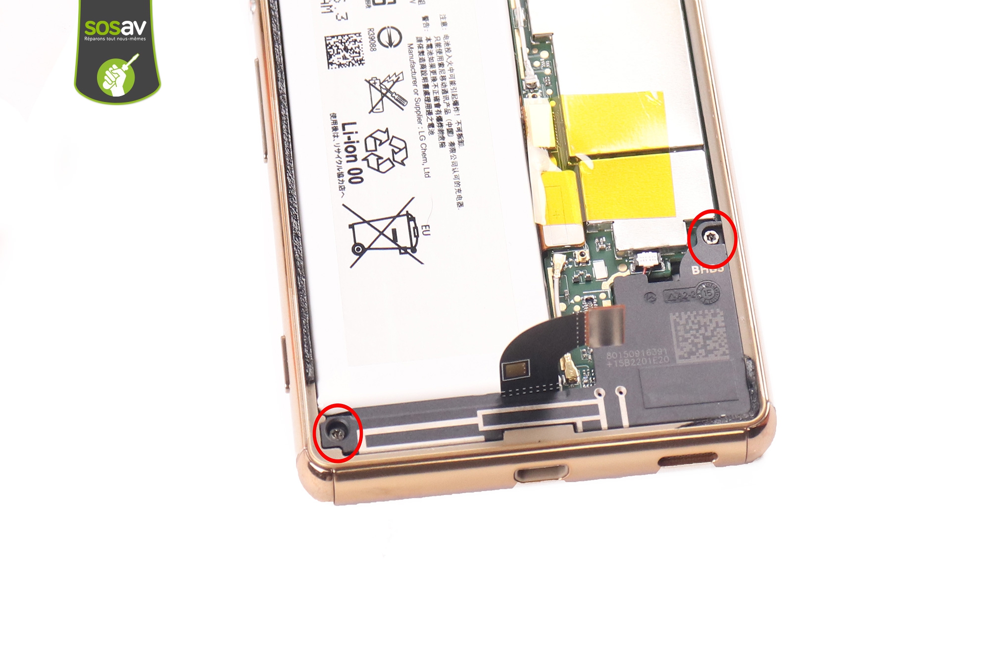

Dévissez les 2 vis cruciformes entourées en rouge. (Photo 1)Faites levier avec la spatule en nylon pour sortir doucement le haut-parleur externe.
Le haut-parleur externe est démonté.

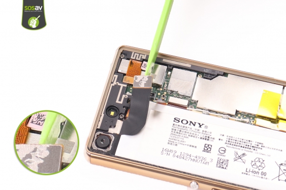

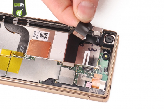

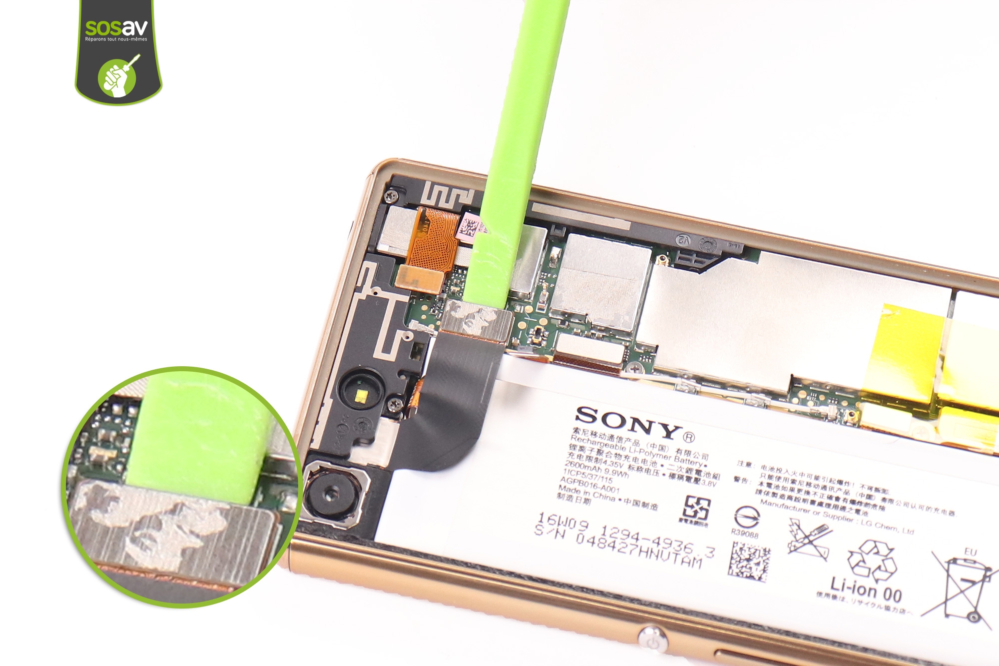

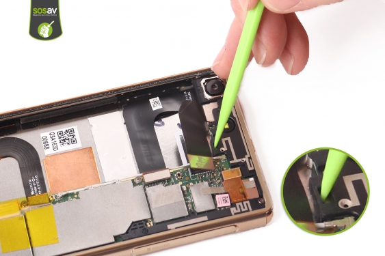

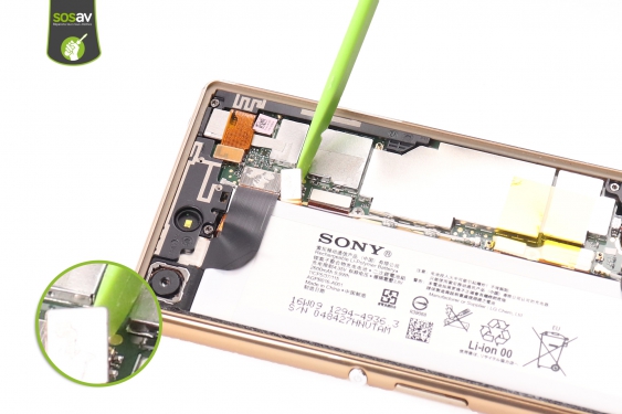

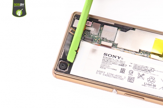

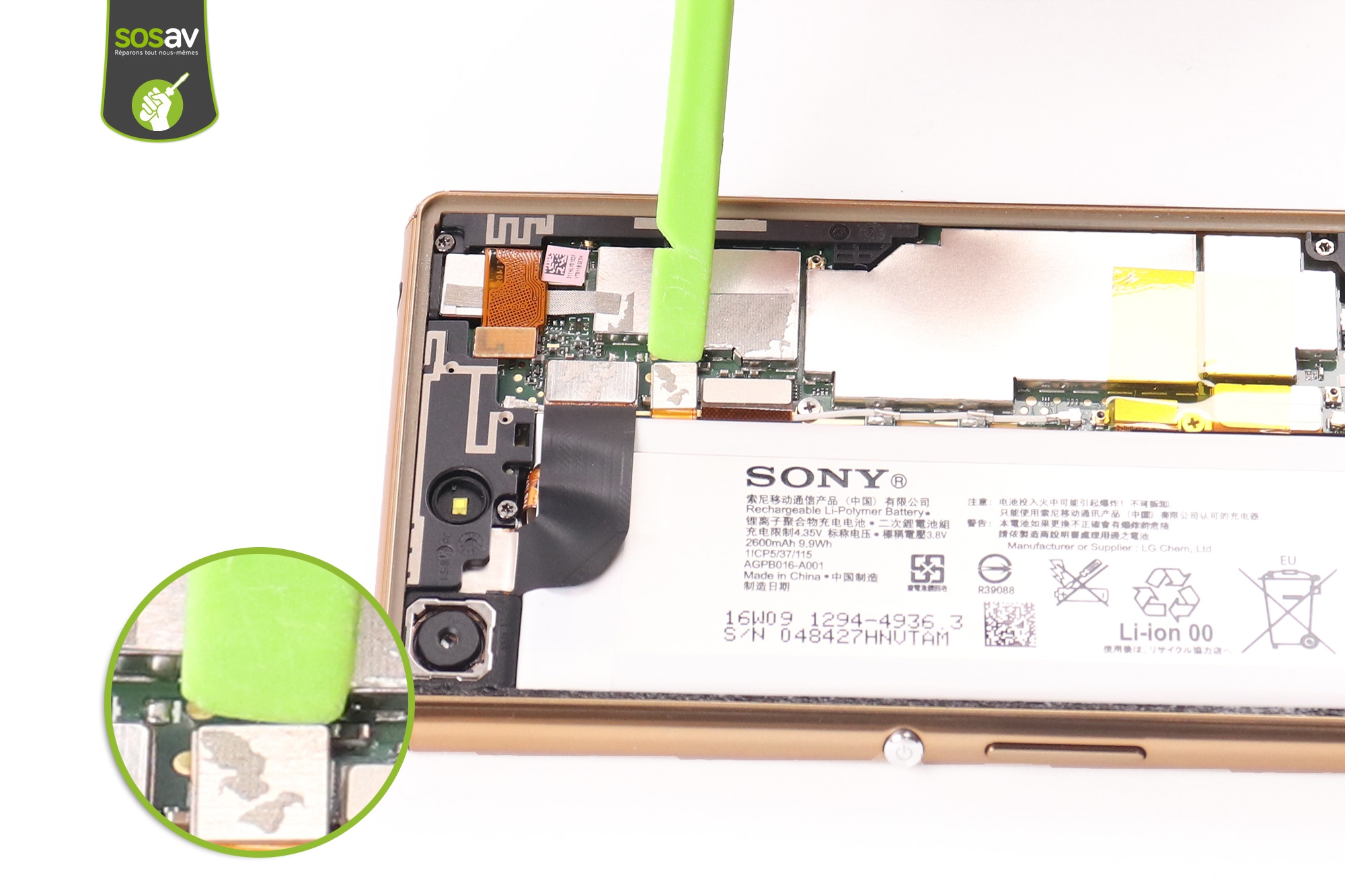

Poursuivez en déconnectant et en décalant la nappe de la caméra arrière.

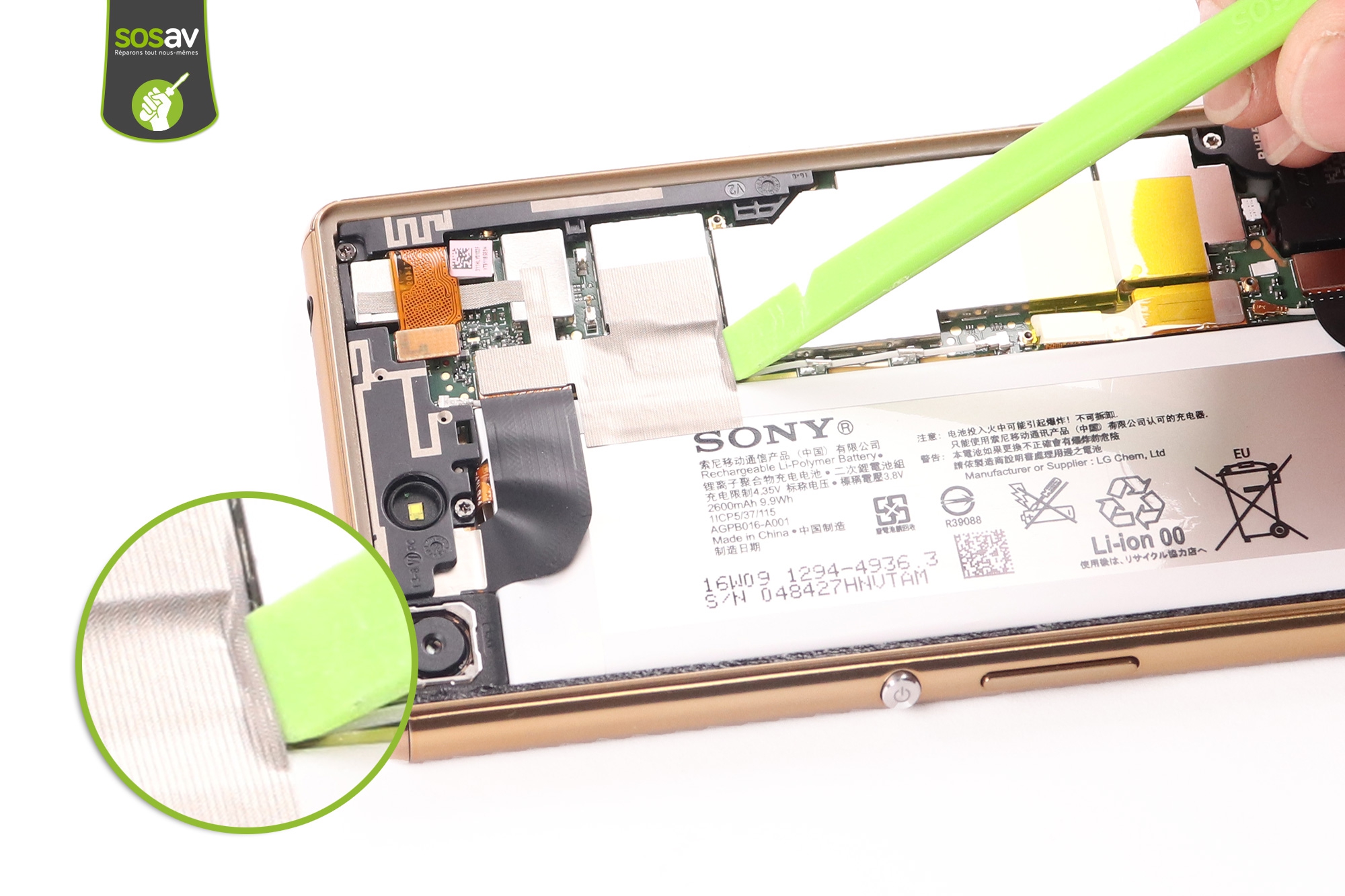

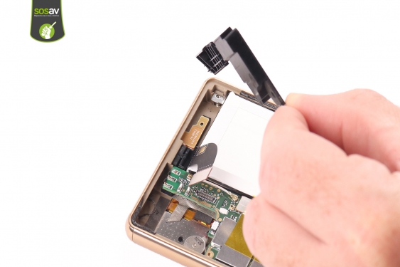

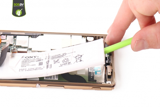

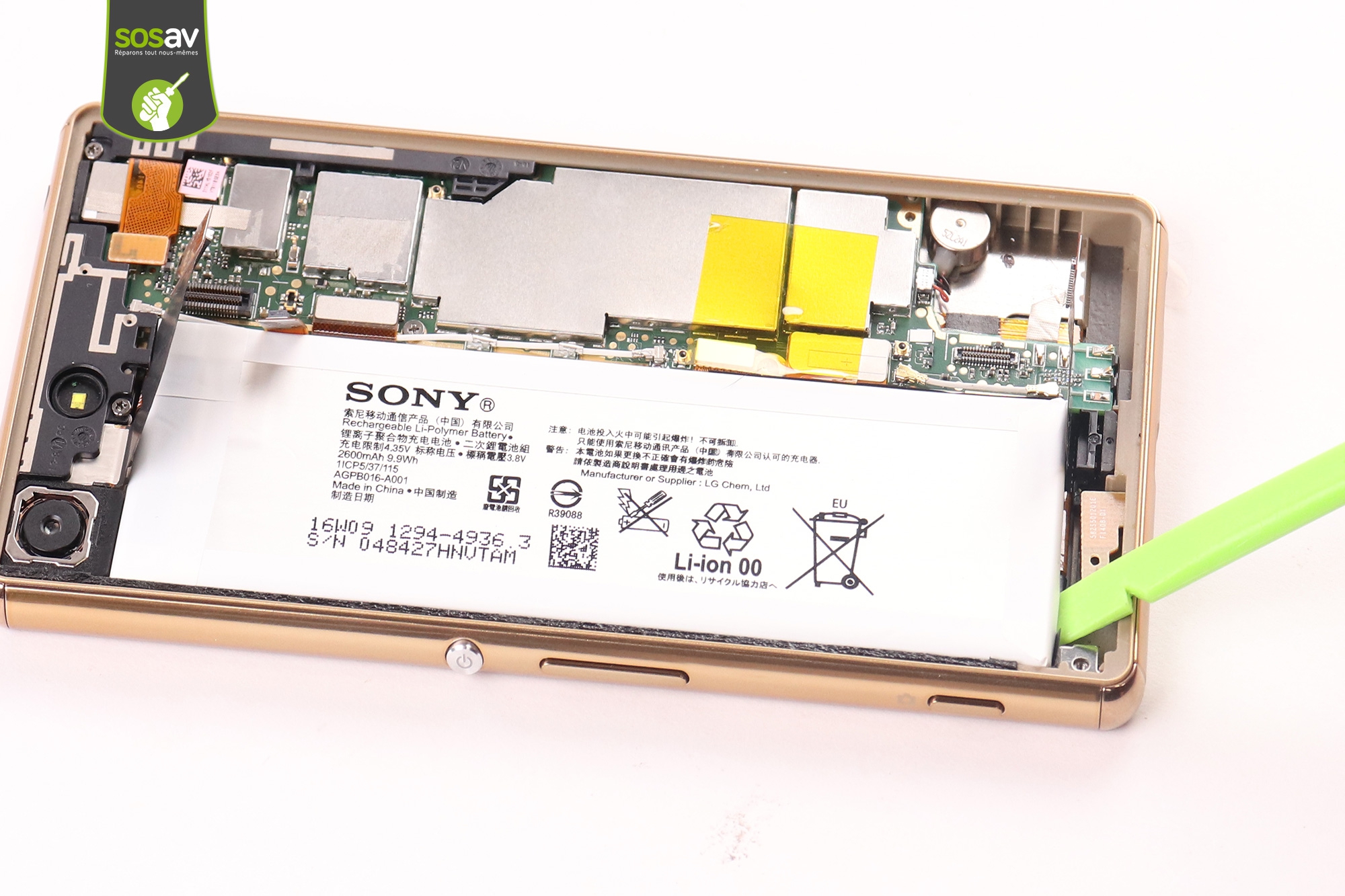

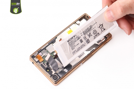

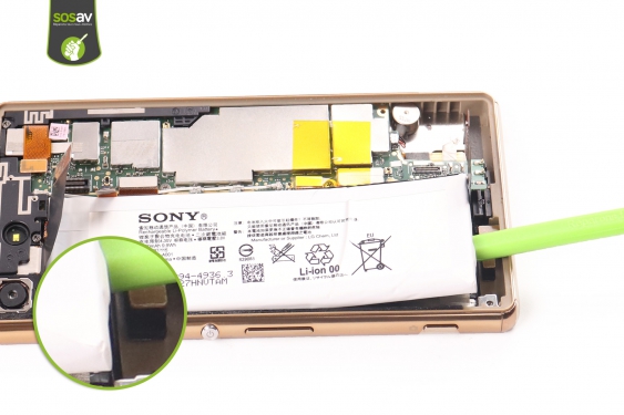

Glissez progressivement la spatule en nylon sous la batterie afin de la décoller et la sortir.

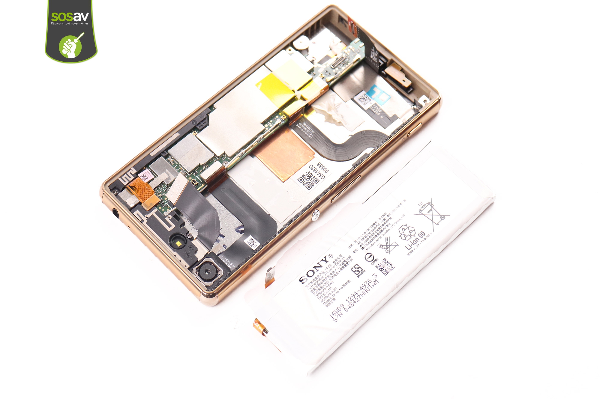

La batterie Xperia M5 est déposée.

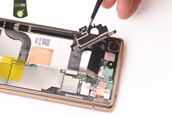

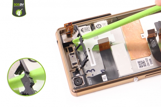

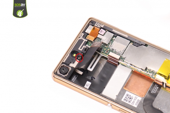

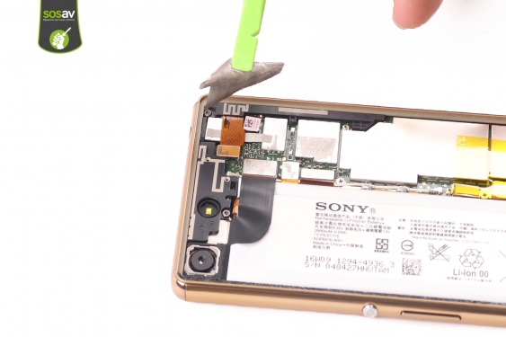

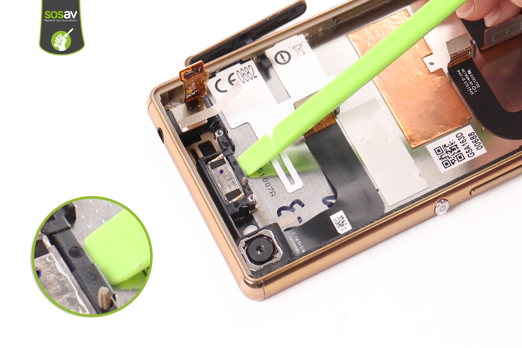

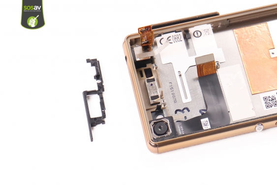

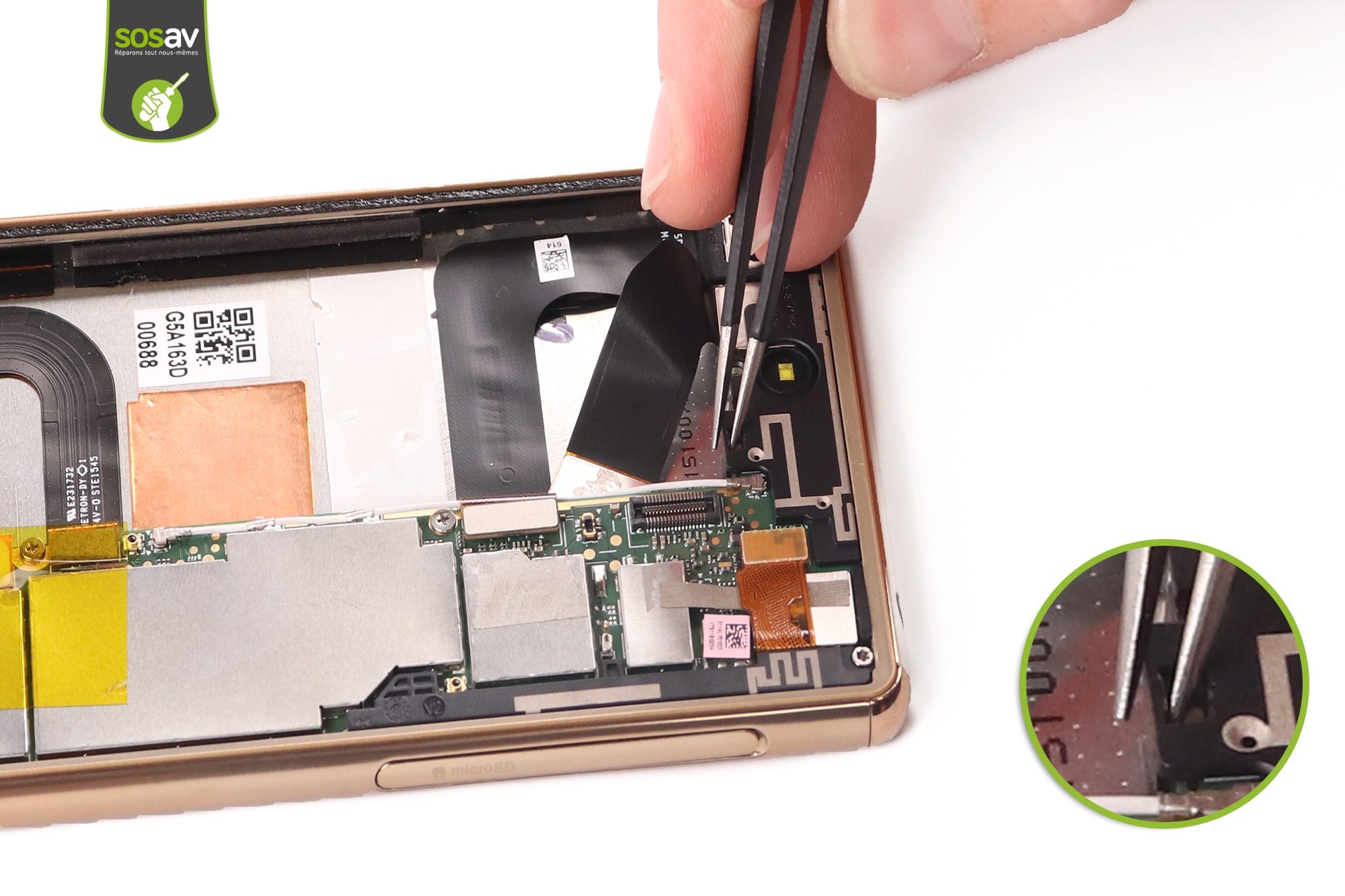

Dévissez la vis cruciforme entourée en rouge. (Photo 1)Puis commencez à déloger le cache avec la spatule en nylon.
Sortez le cache avec la pince.

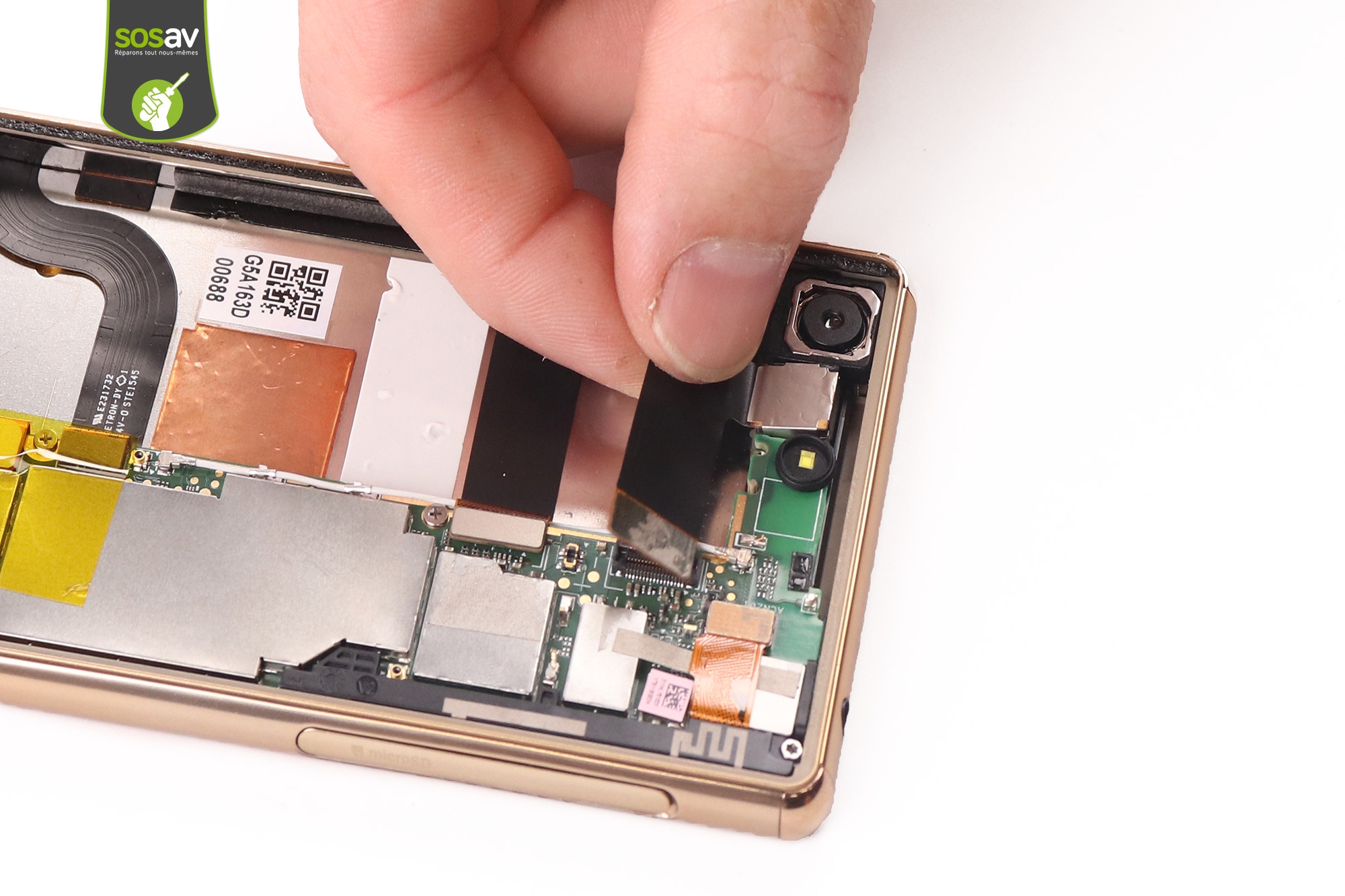

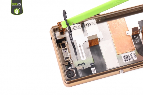

Il n'y a plus qu'à sortir la caméra avant !
La caméra avant est démontée.

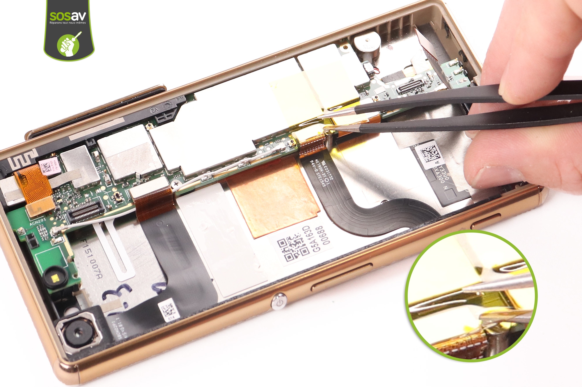

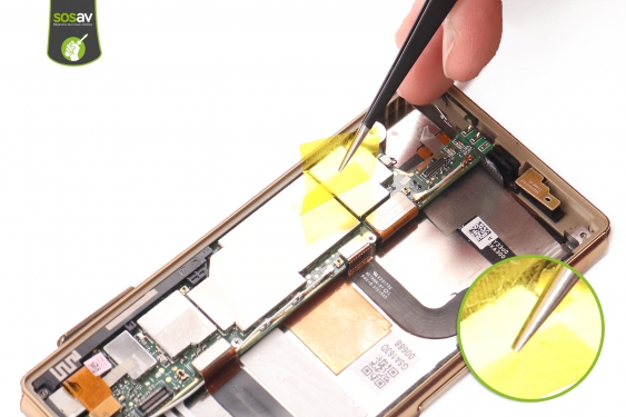

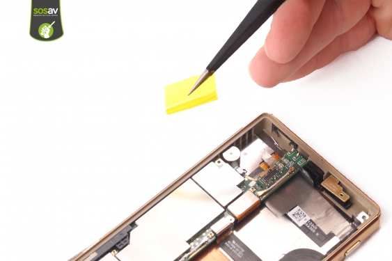

Retirez l'adhésif jaune avec la pince.Dévissez ensuite les 2 vis cruciformes entourées en rouge. (Photo 4)

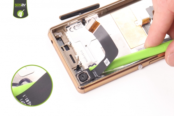

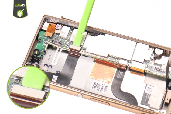

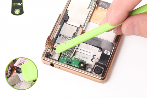

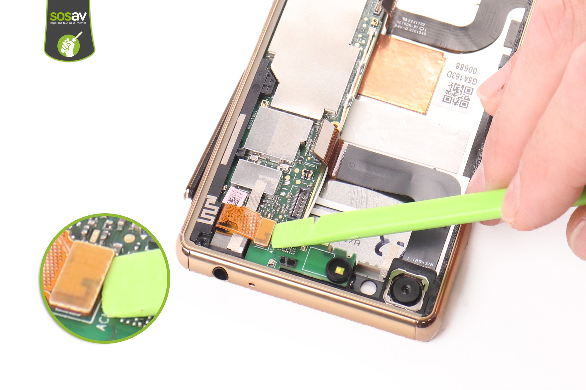

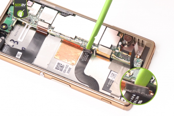

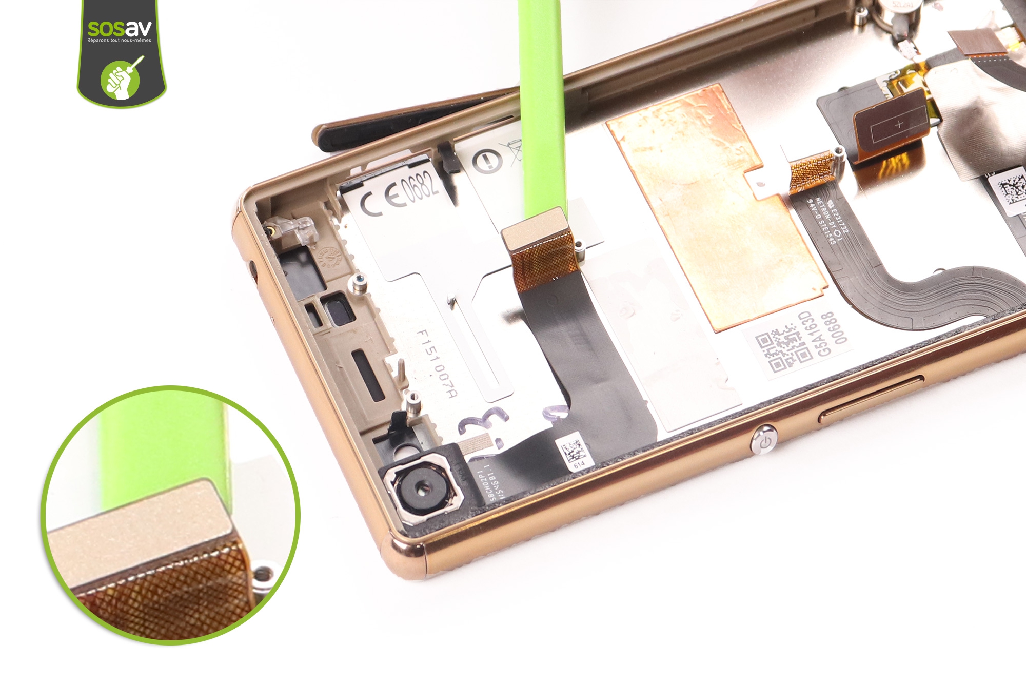

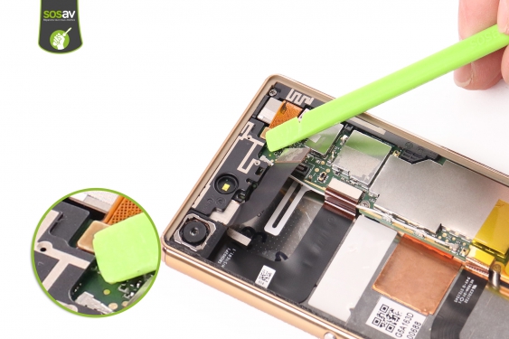

Reprenez la spatule en nylon pour débrancher la napper de la caméra arrière...... Ainsi que la nappe des boutons latéraux.

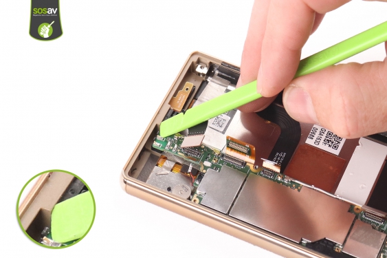

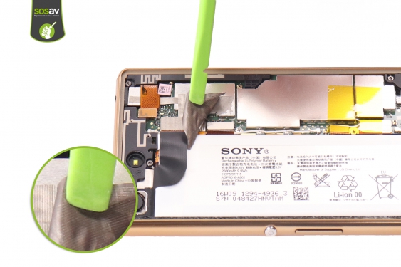

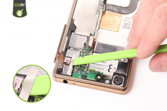

Continuez en déconnectant la prise jack.Décollez également l'adhésif gris.

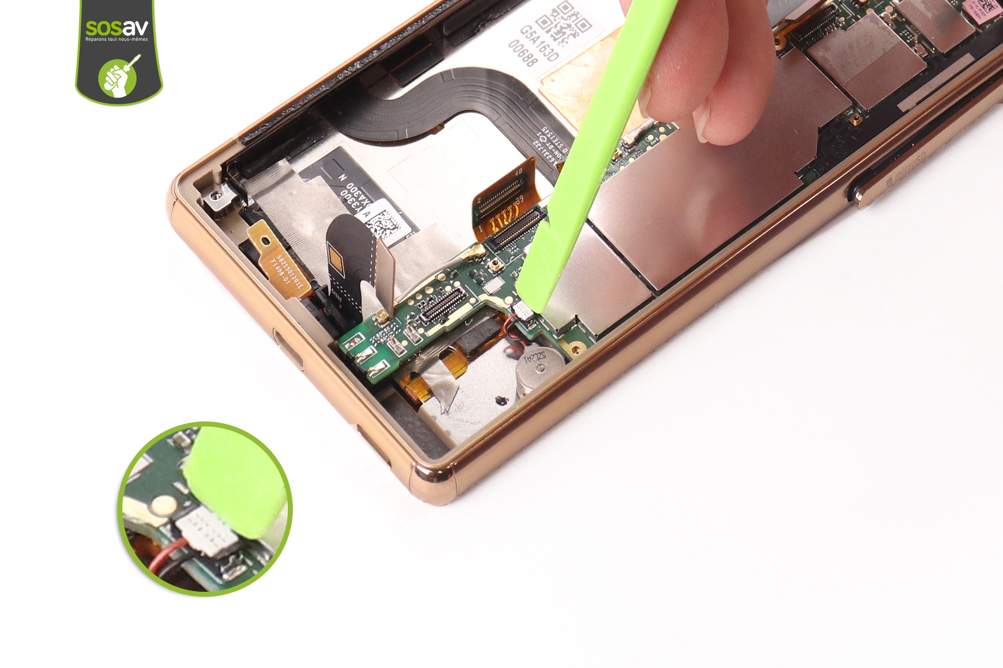

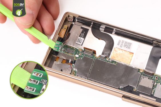

Terminez par déconnecter le vibreur.

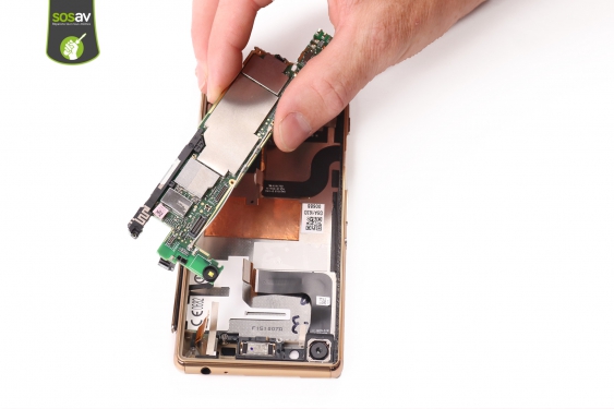

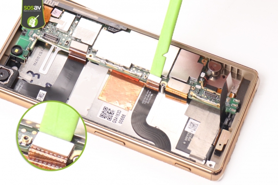

Etape 24
Vous pouvez faire levier avec la spatule en nylon pour sortir délicatement la carte mère.
Etape 24

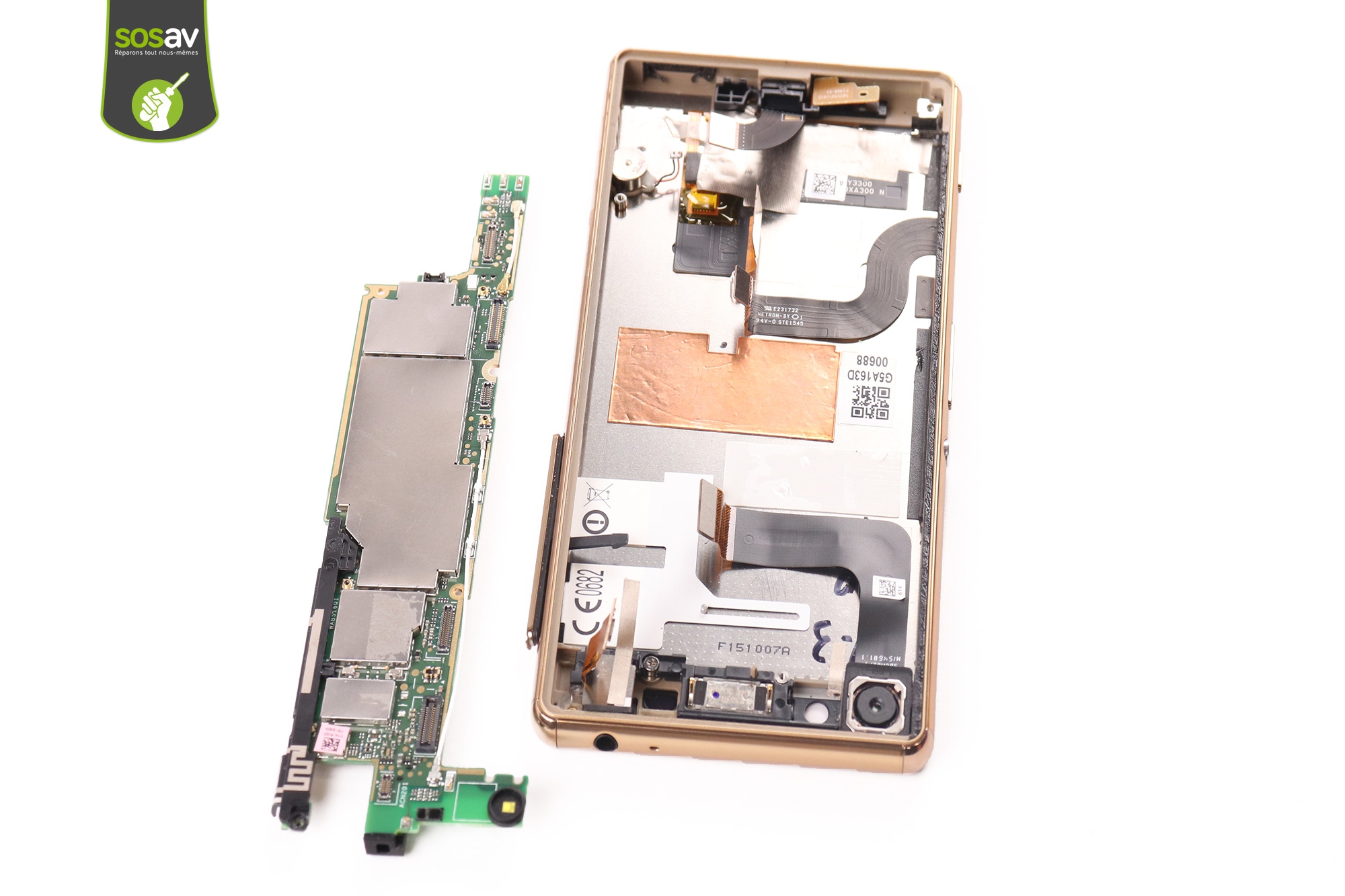

Etape 25
La carte mère Xperia M5 est déposée.
Etape 25

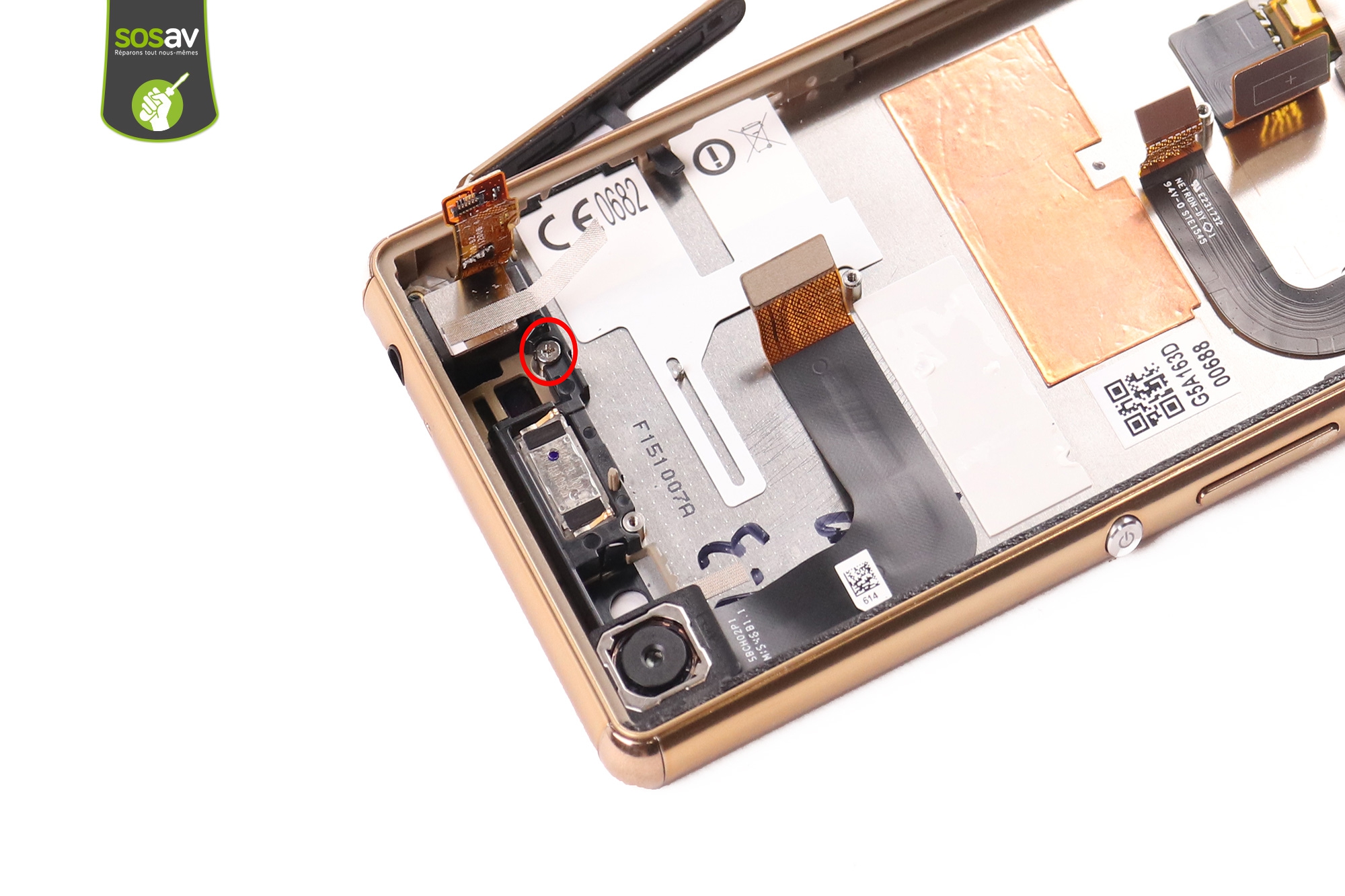

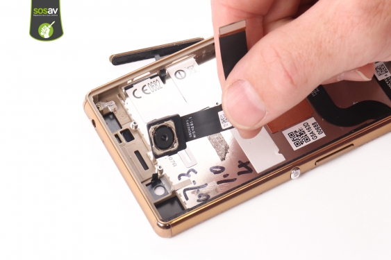

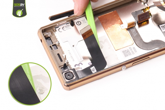

Aidez-vous de la spatule en nylon pour décoller délicatement la nappe de la caméra arrière afin de l'extraire.
Etape 28

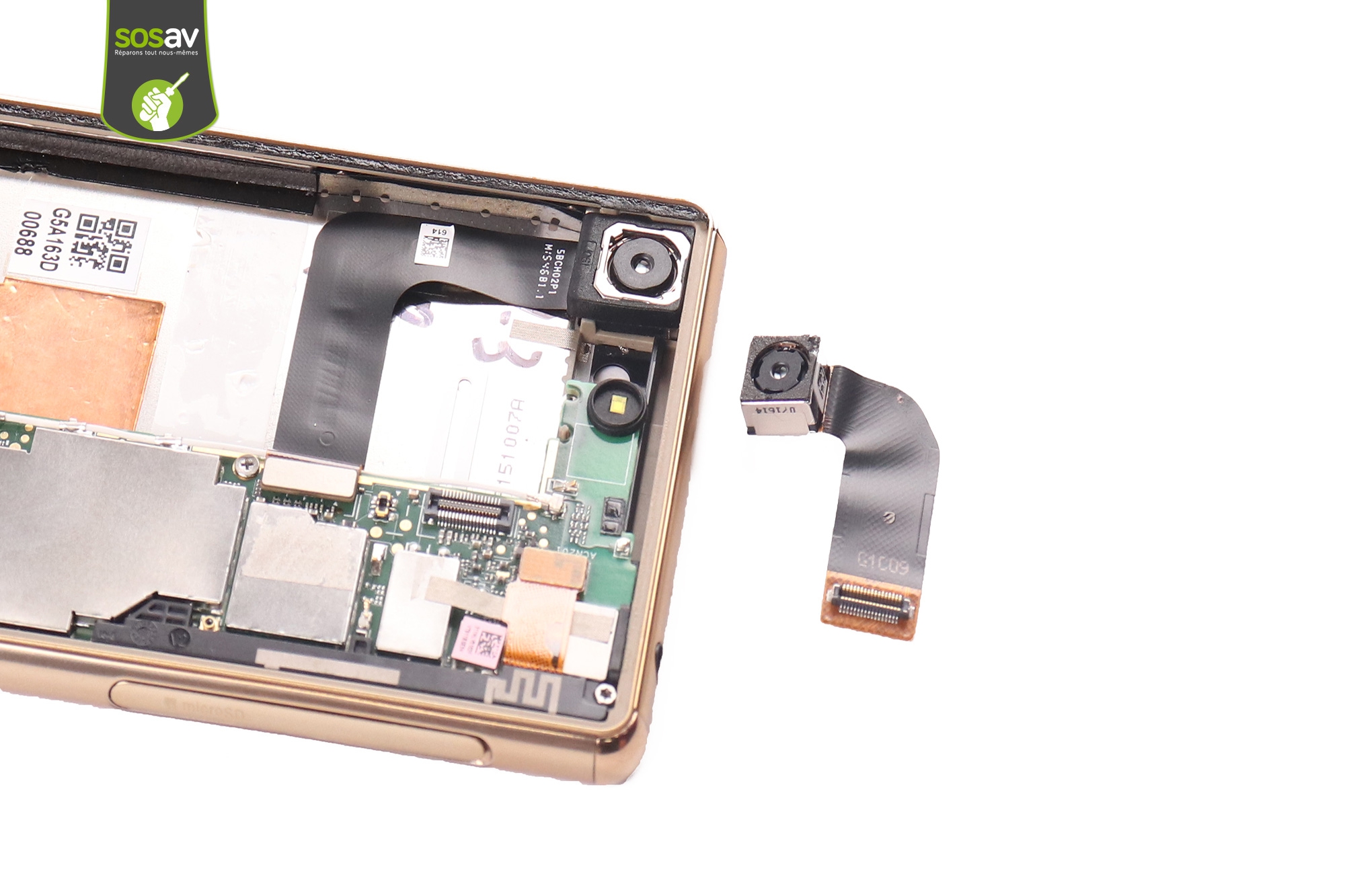

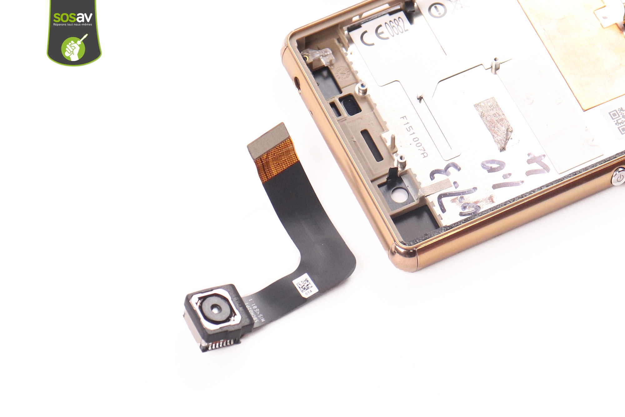

Etape 29
La caméra arrière Xperia M5 est déposée.Suivez ce tuto gratuit si vous avez besoin de changer votre caméra capricieuse !
Etape 29
