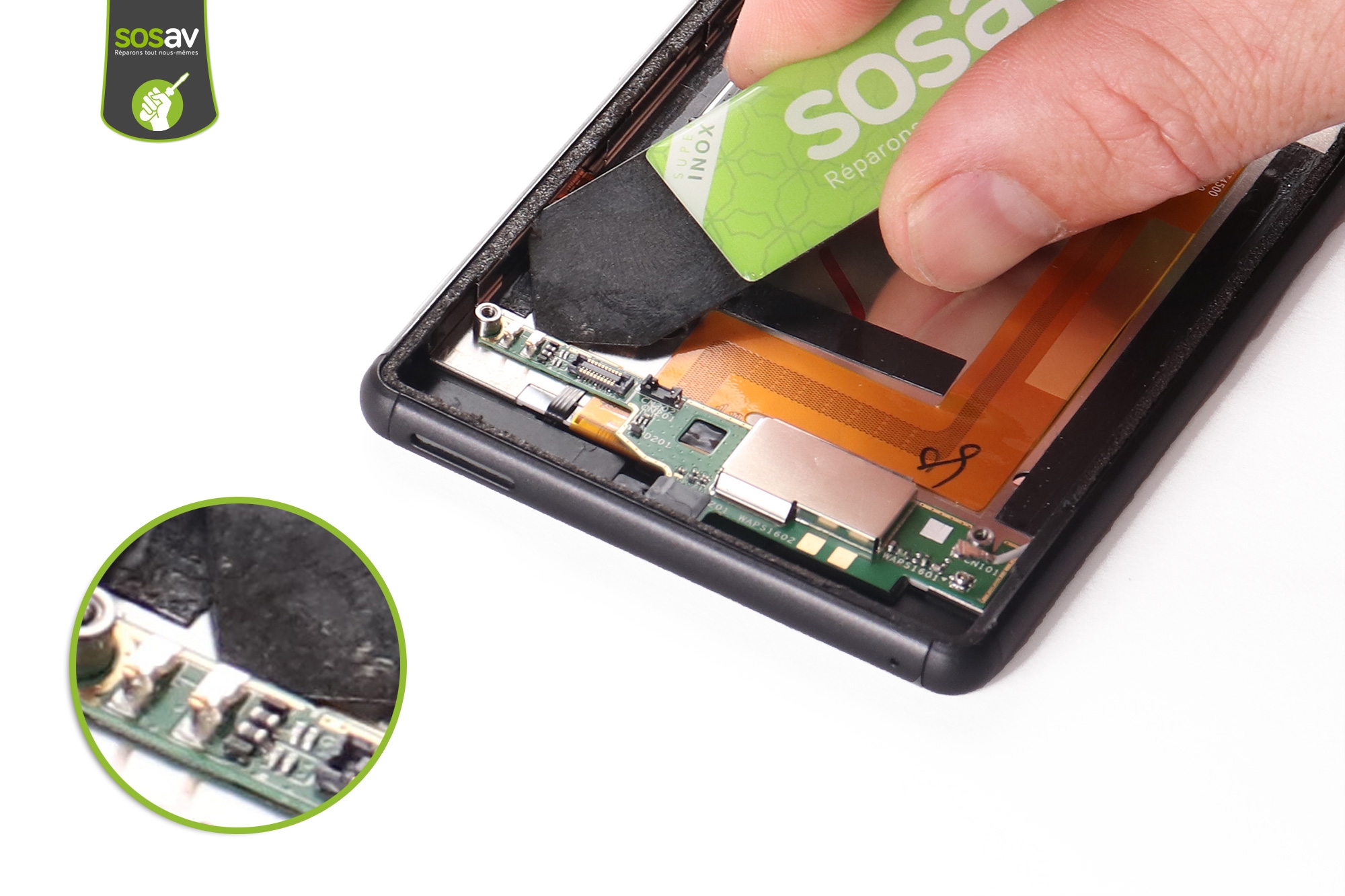

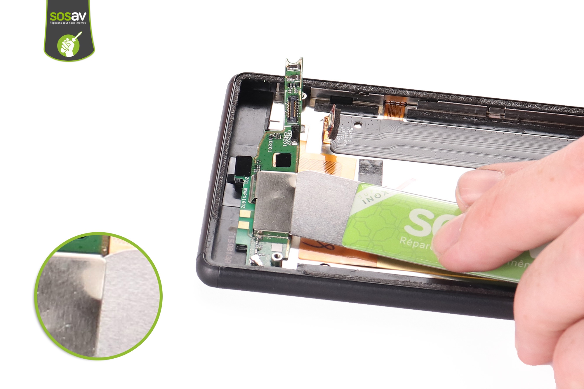

Comment remplacer ecran pour Xperia M4 Aqua - Guide images

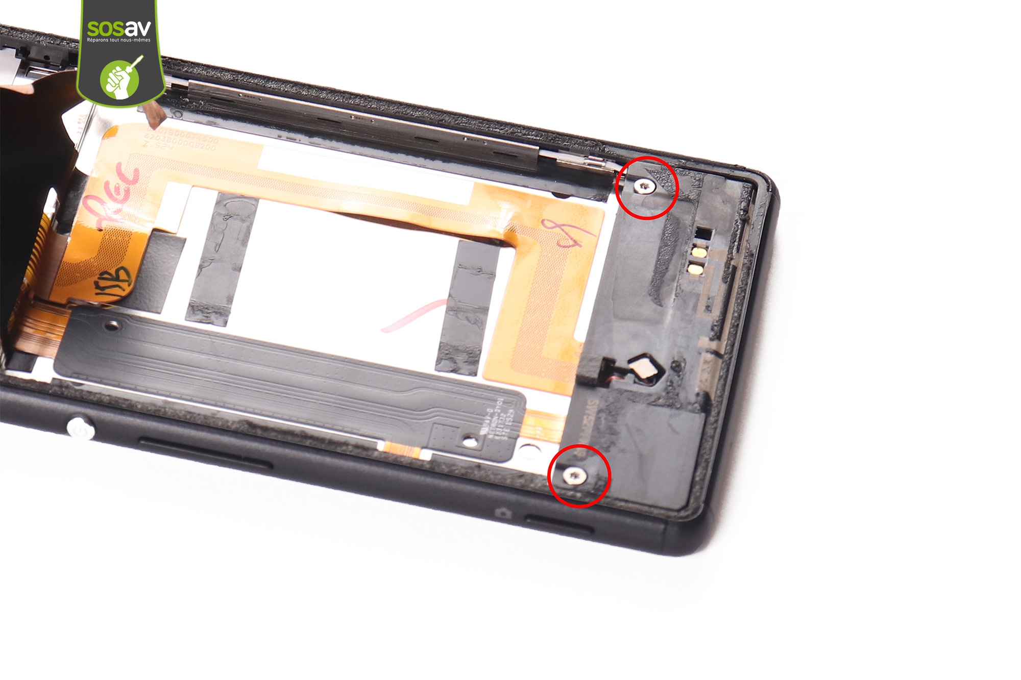

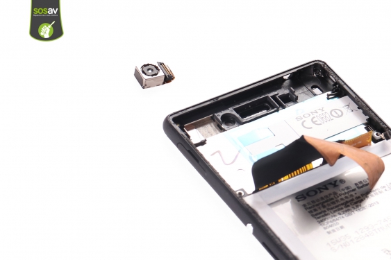

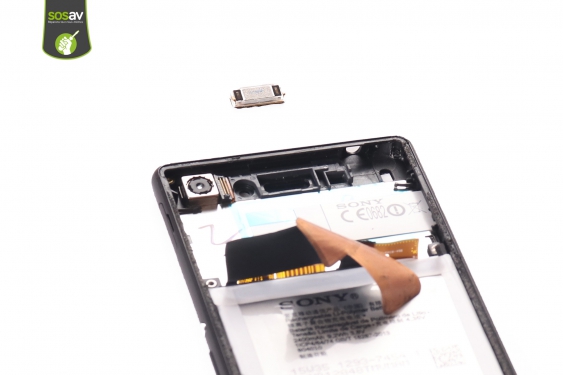

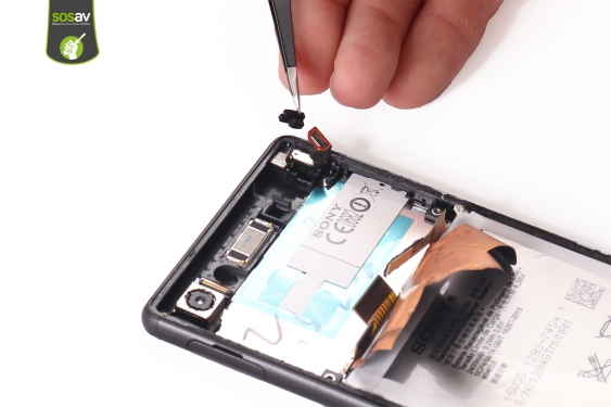

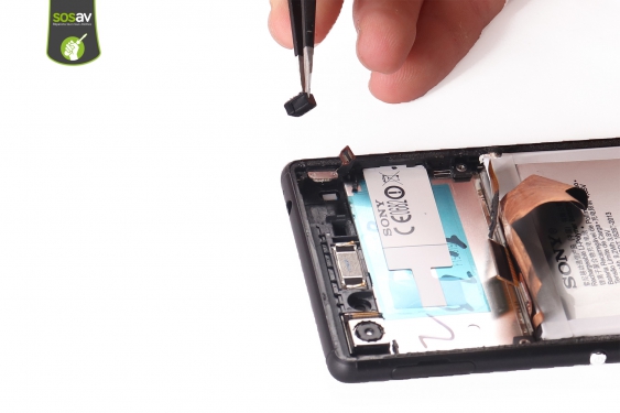

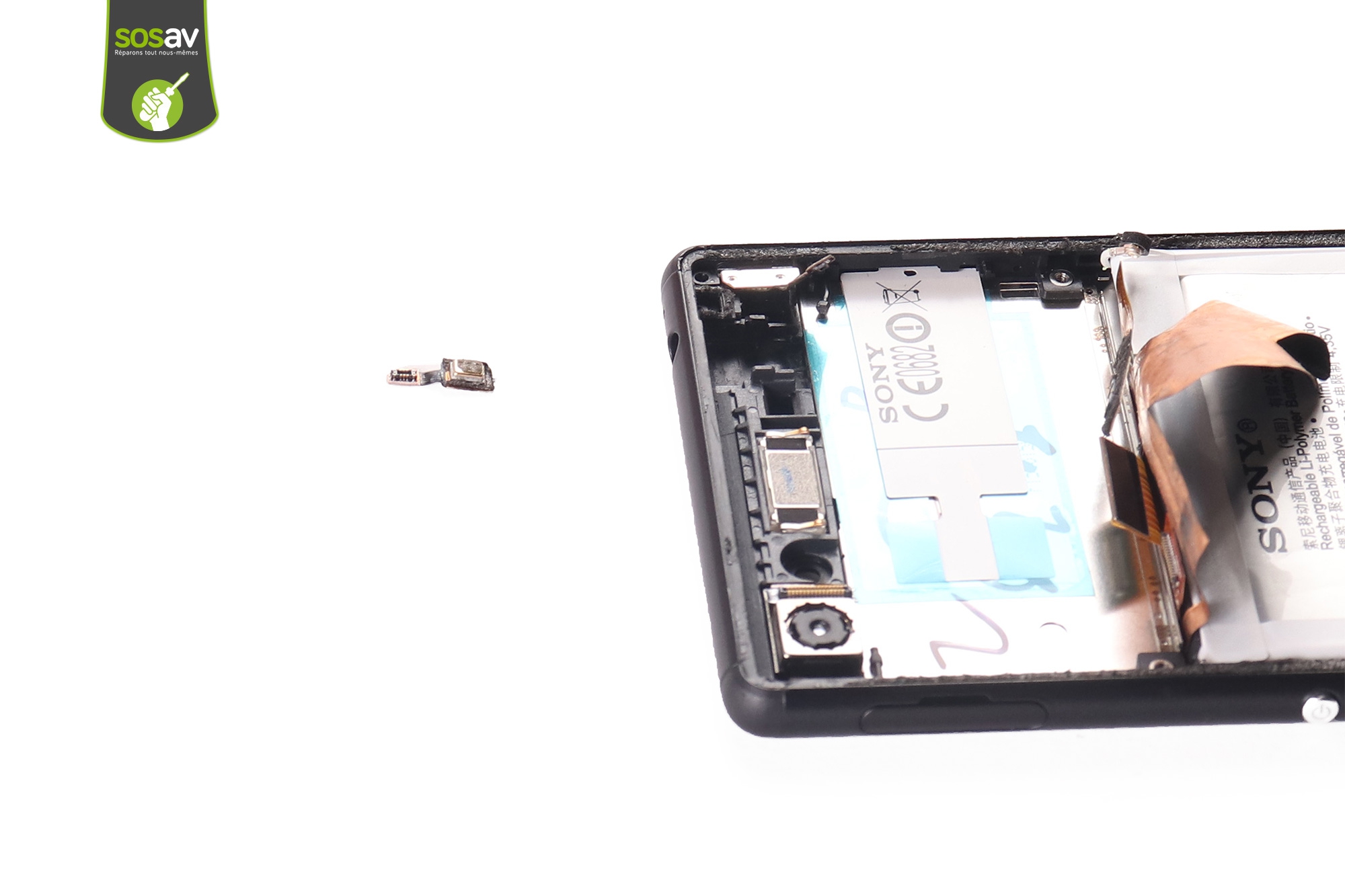

Etape 24
Etape 24

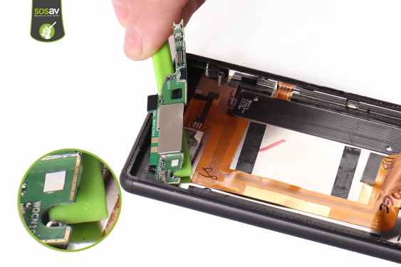

Etape 25
Etape 25

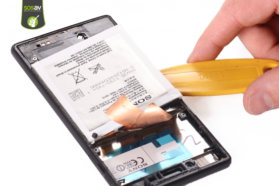

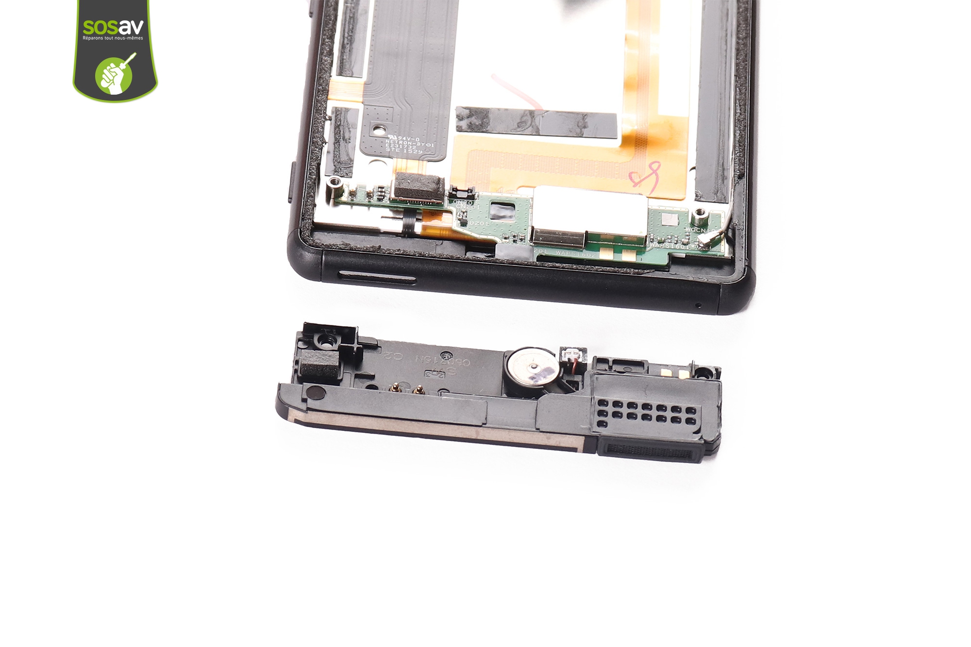

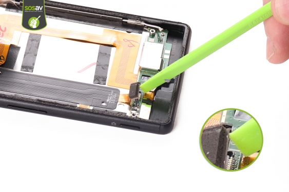

Etape 26
Etape 26

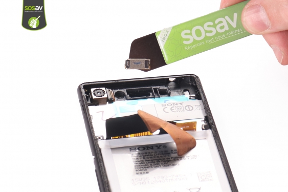

Etape 27
Etape 27

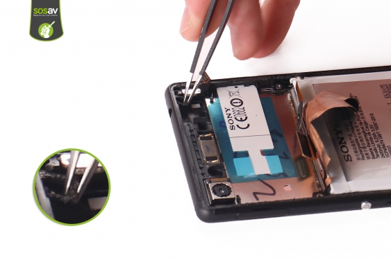

Etape 28
Etape 28

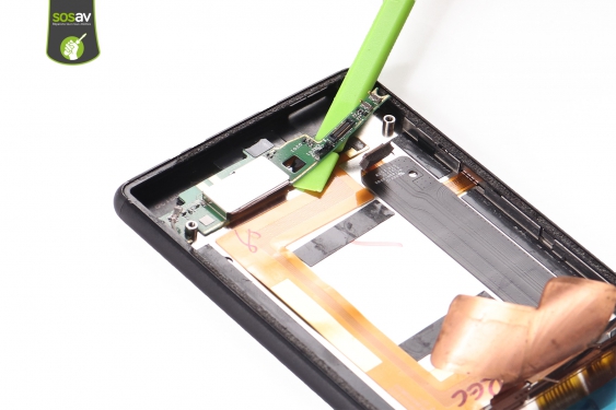

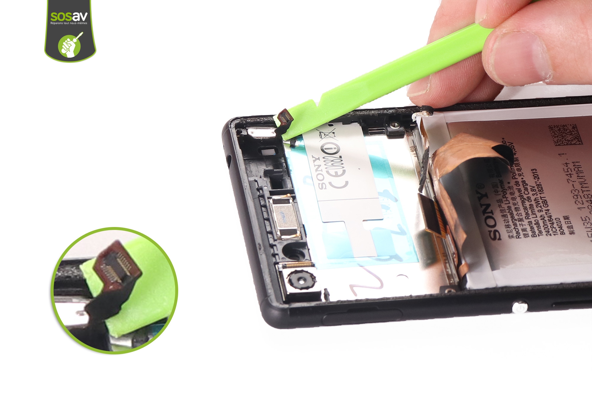

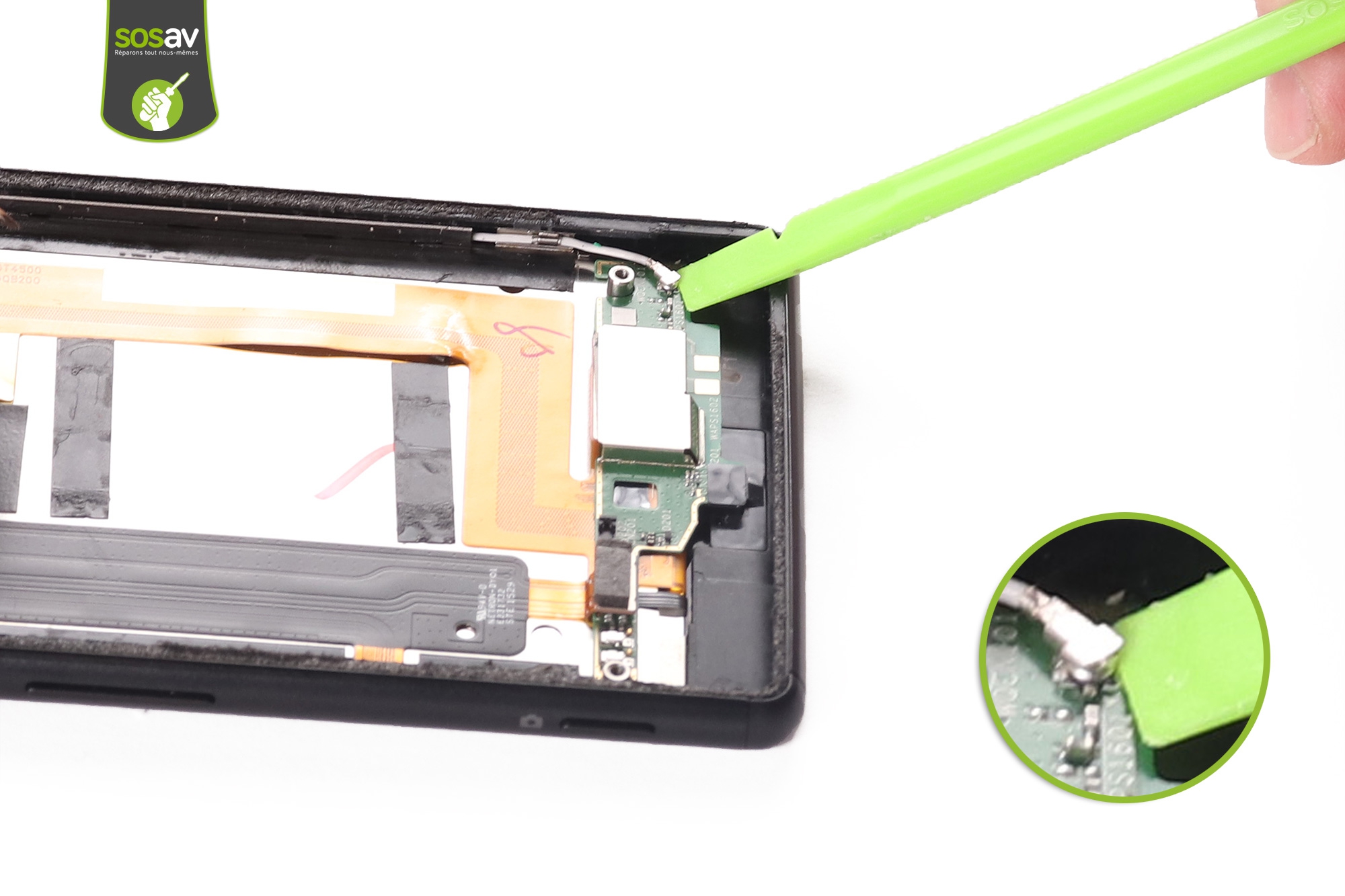

Etape 29
Etape 29
Etape 30
Etape 30
Etape 31
Etape 31
