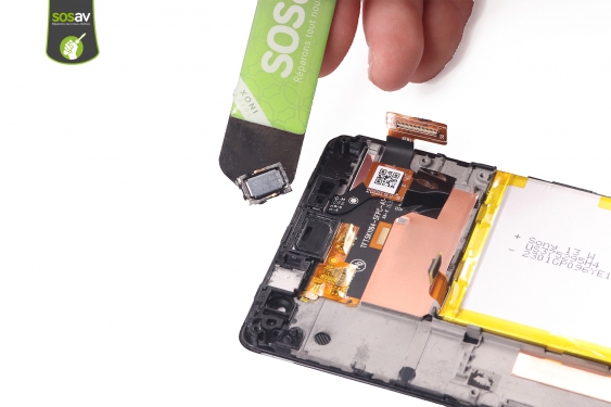

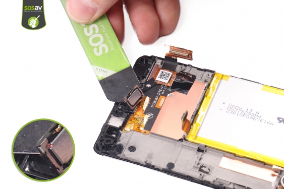

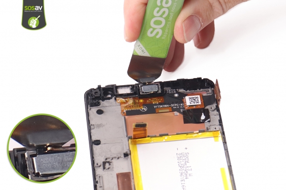

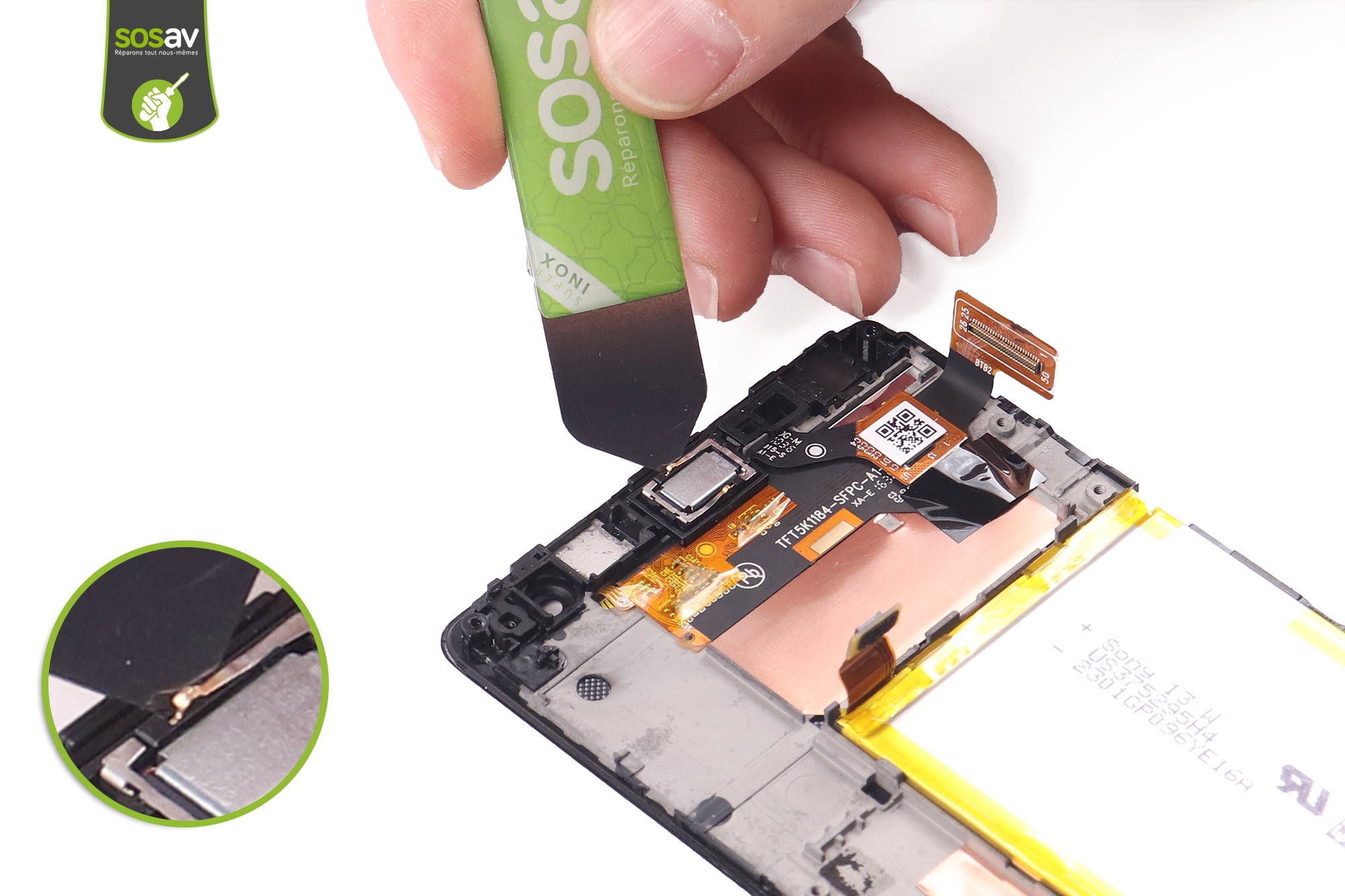

Réutilisez la iSesamo pour déloger et sortir le haut-parleur interne.

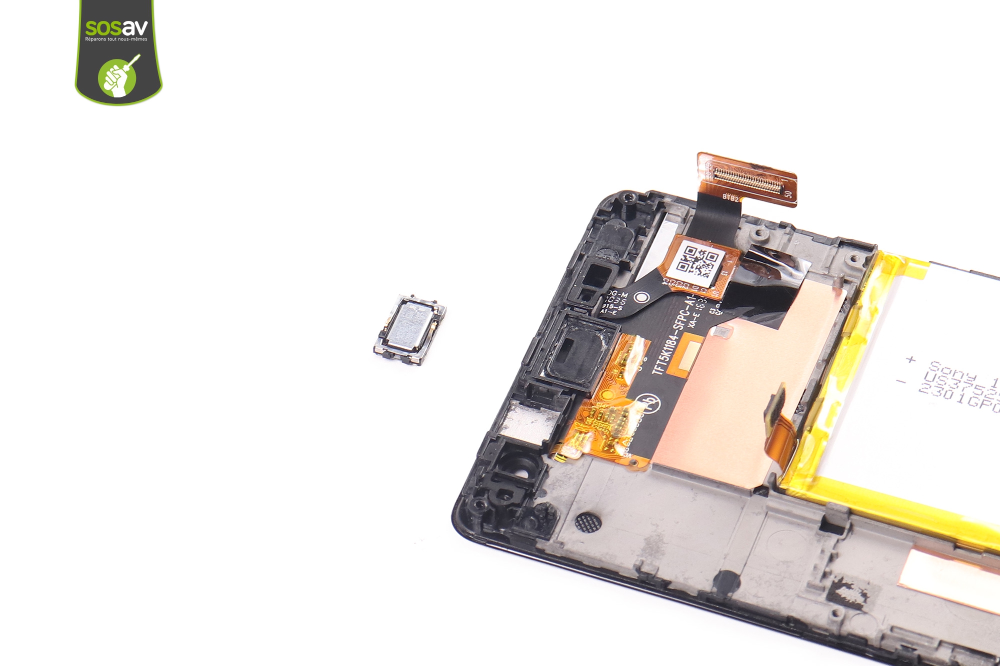

Le haut-parleur interne Xperia C4 est déposé.En cas de problème de son en appel, suivez ce tuto gratuit pour changer le haut-parleur défaillant !
