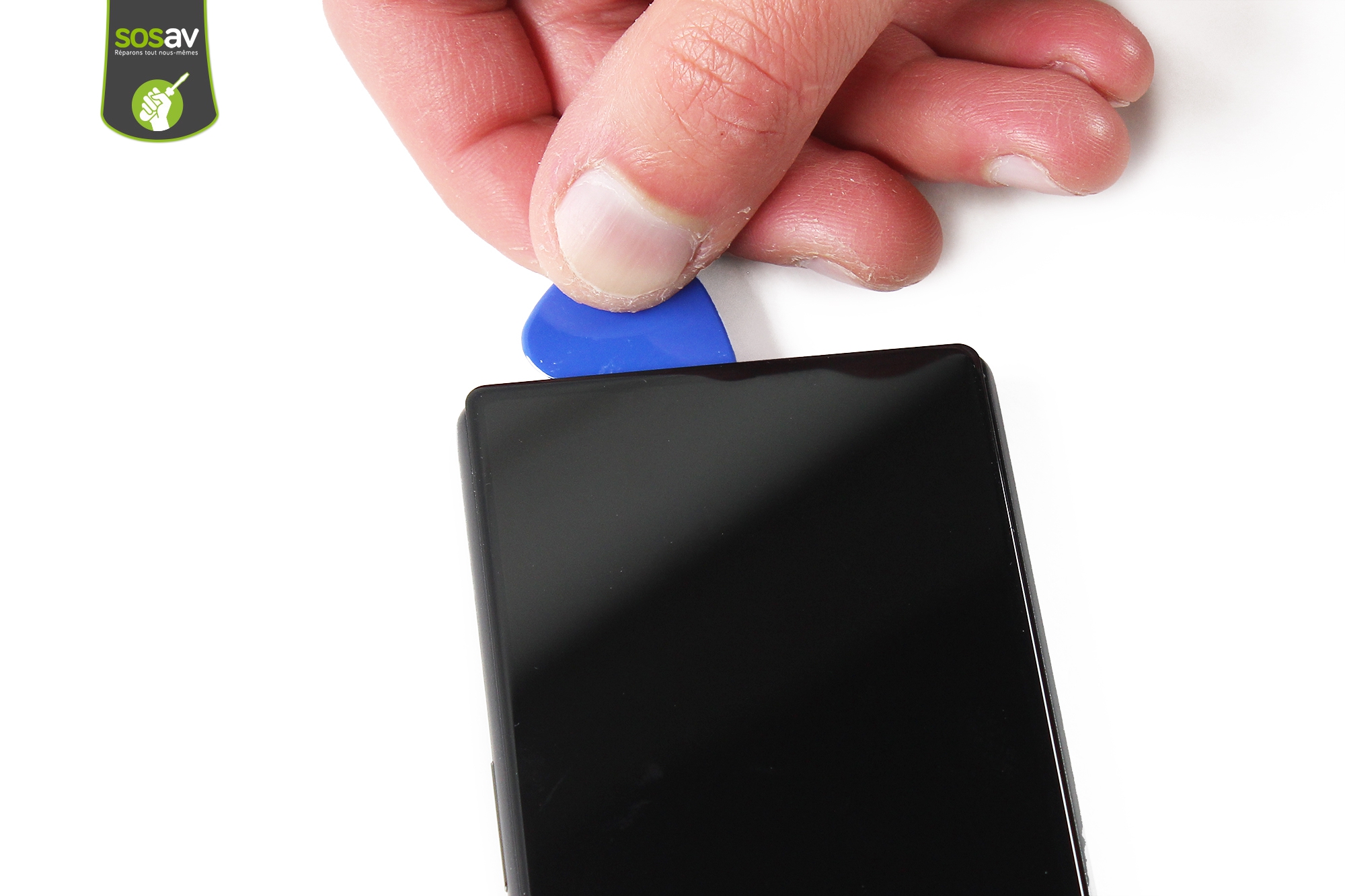

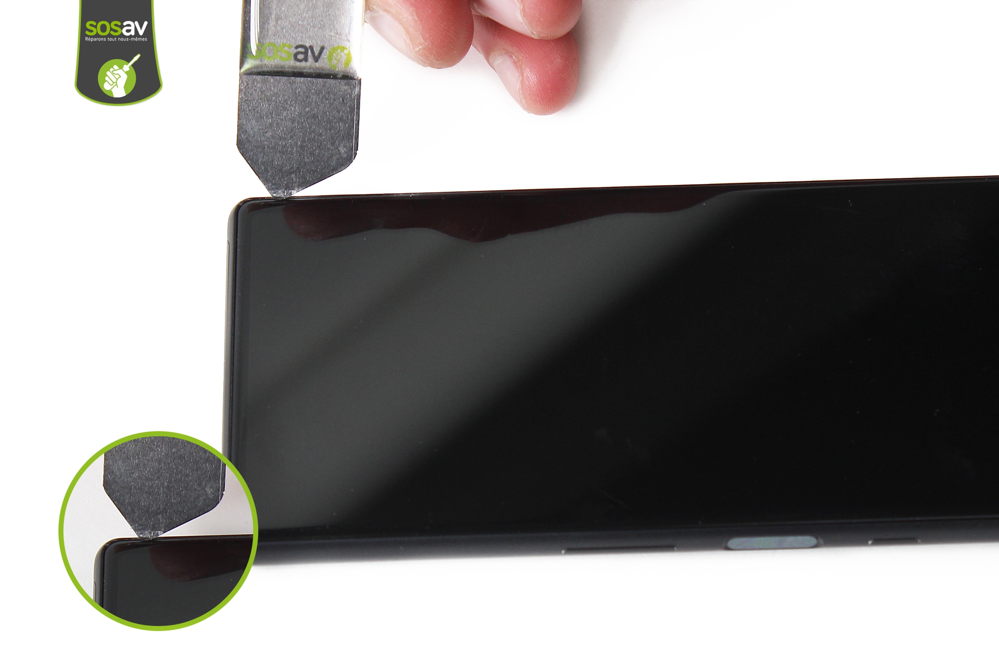

Comment remplacer vibreur pour Xperia 10 - Guide images

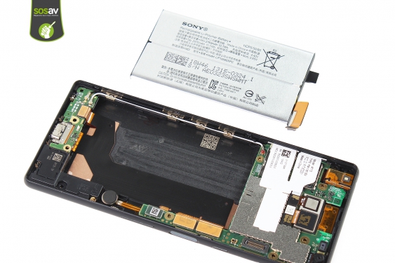

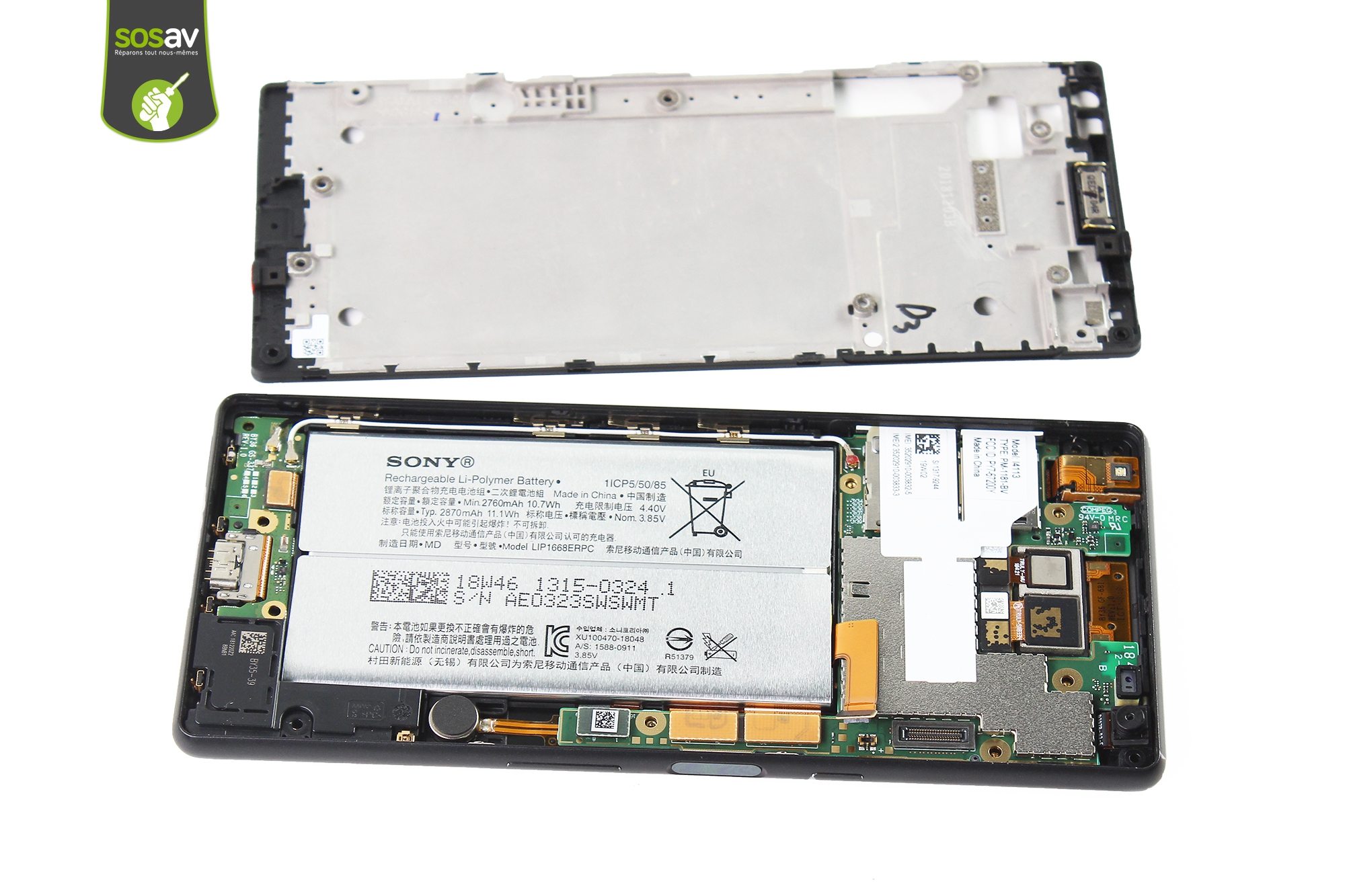

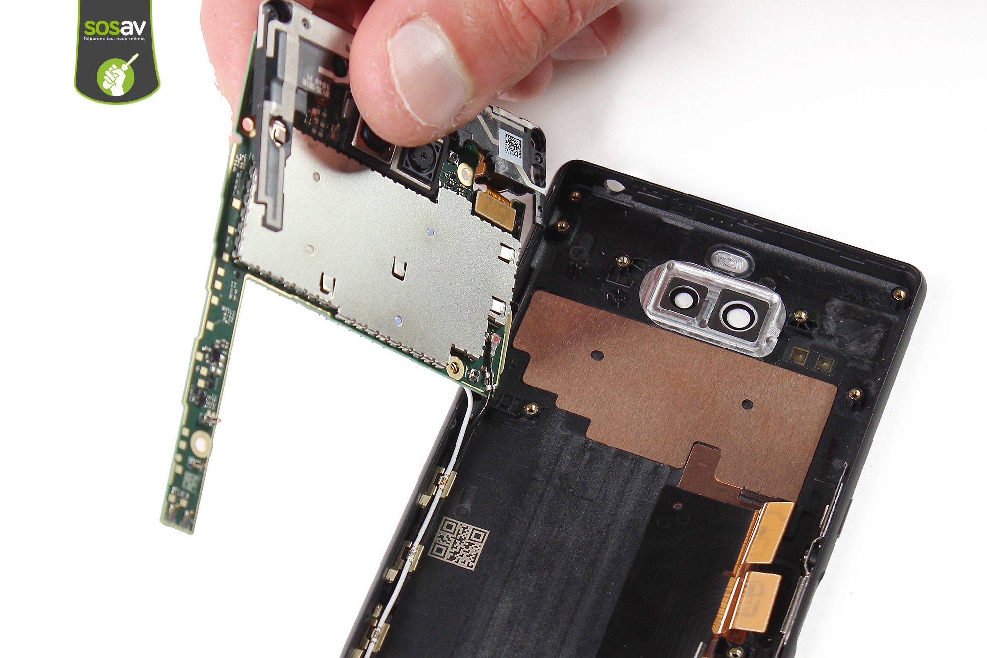

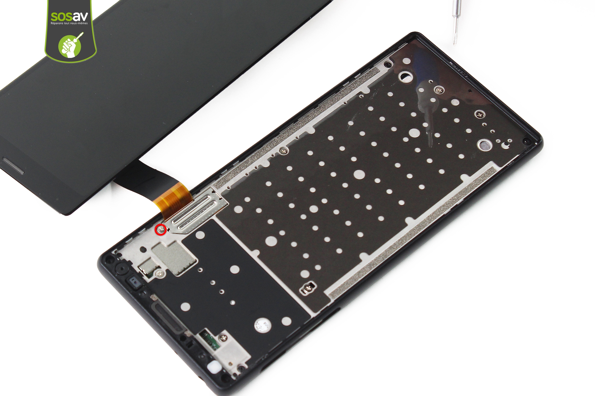

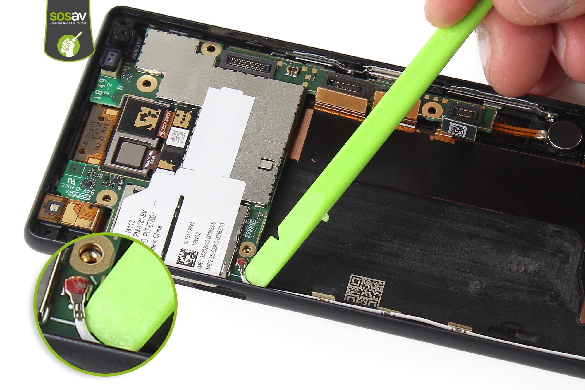

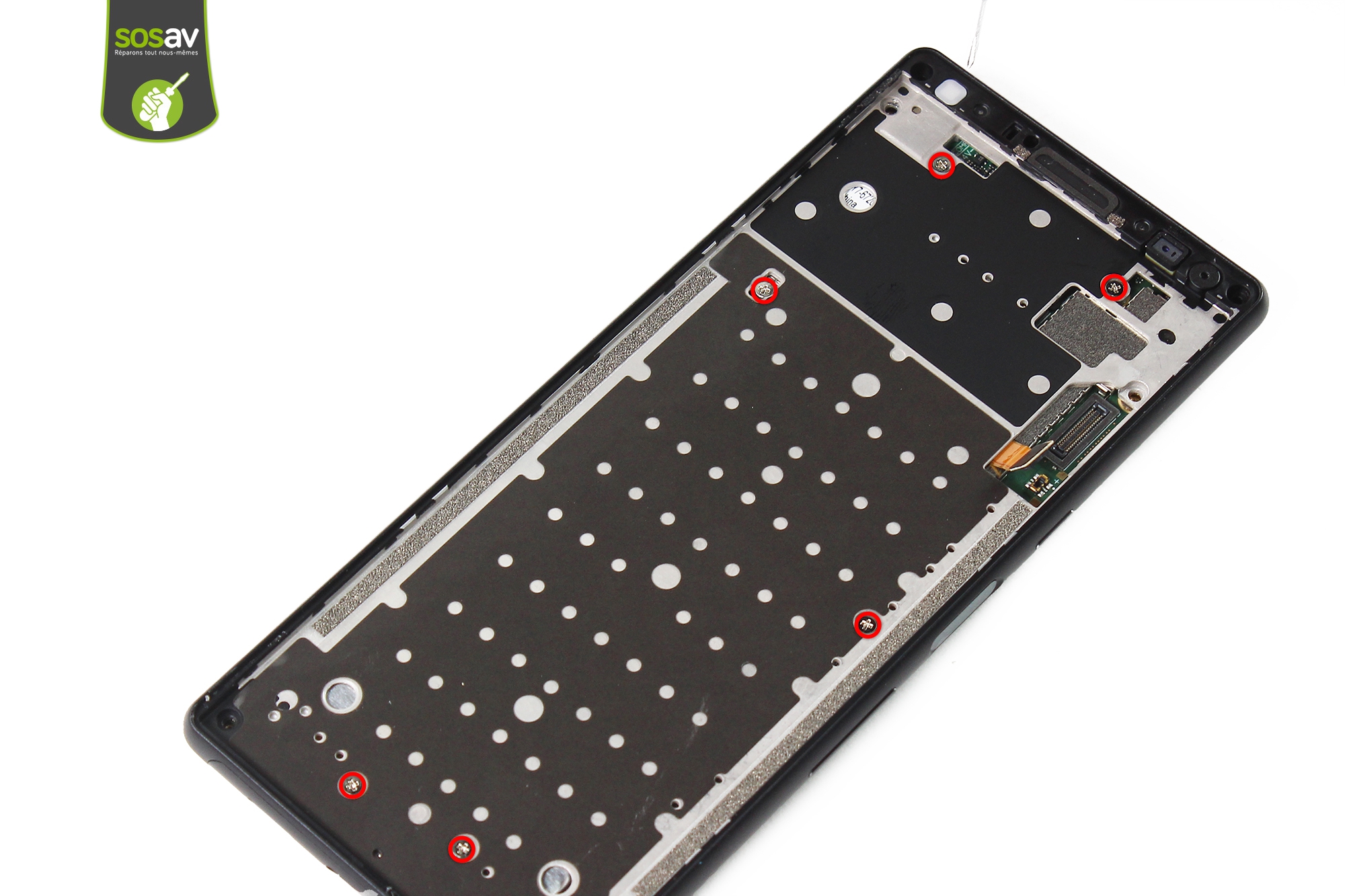

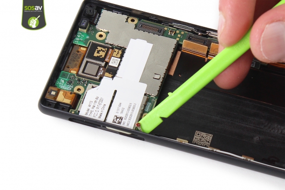

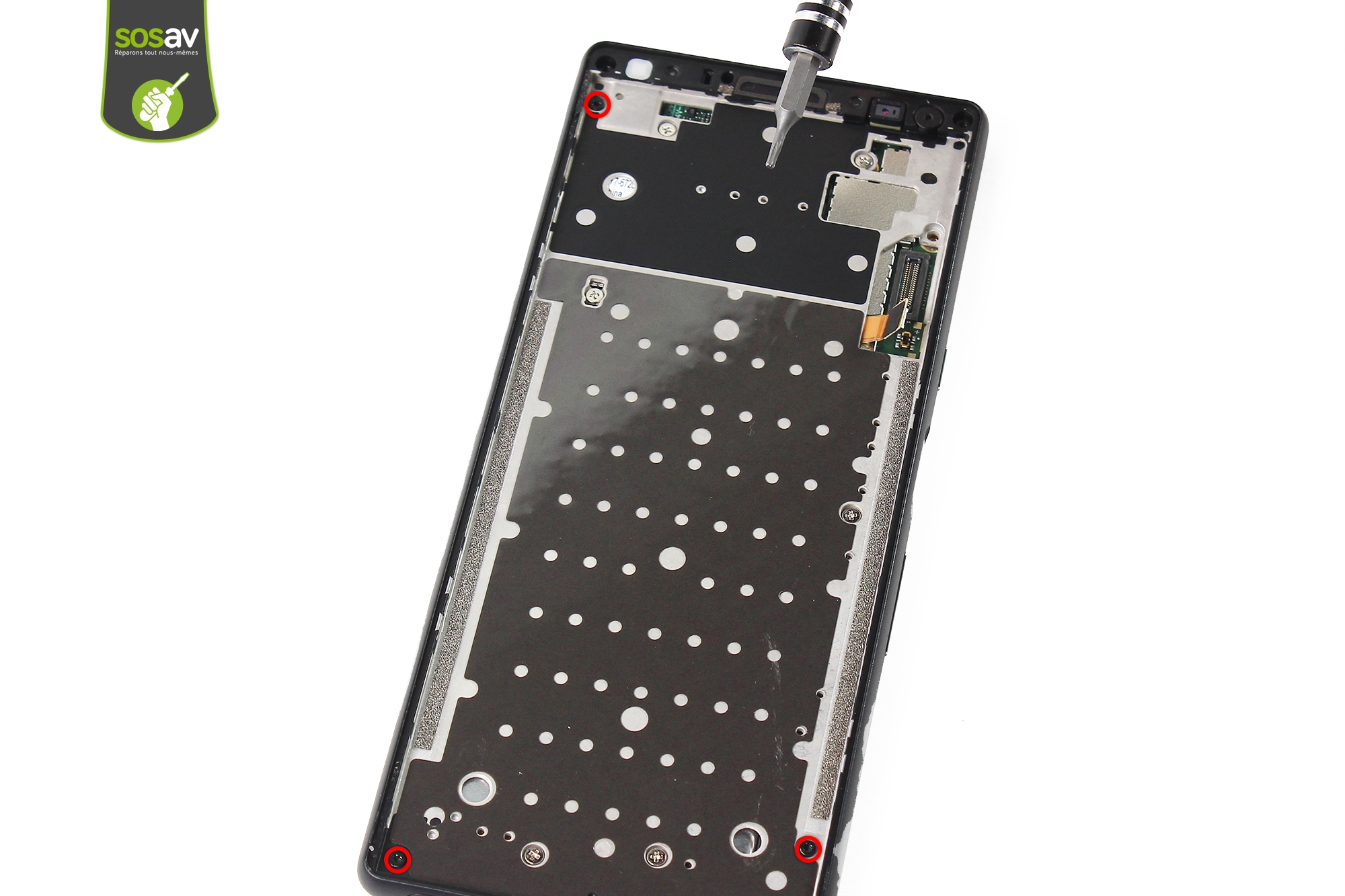

Pour cela il faut d'abord retirer ces 3 vis entourées en rouge avec un tournevis Torx T

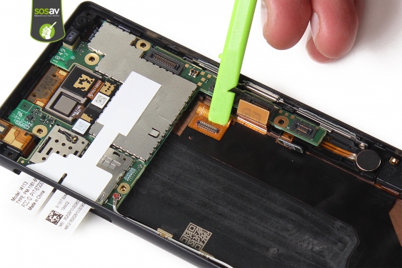

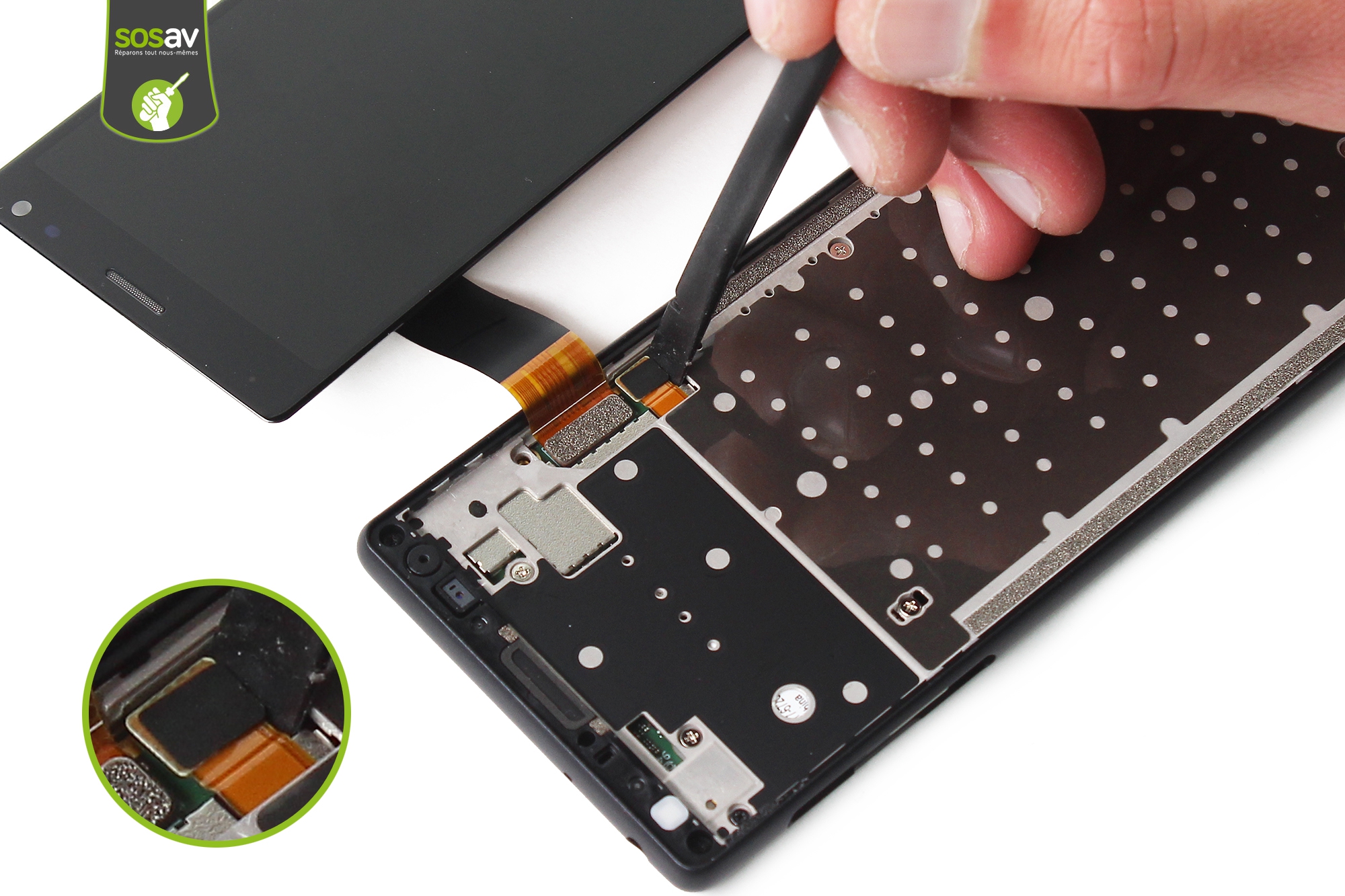

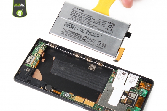

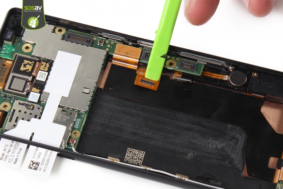

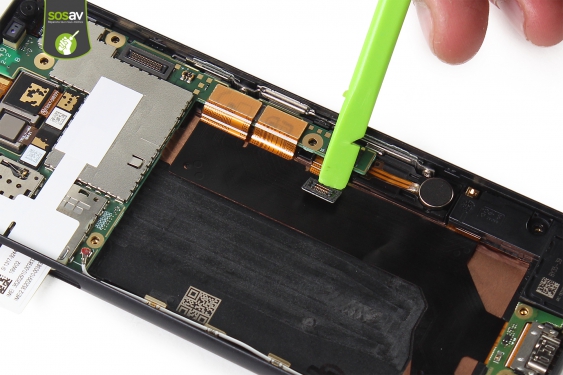

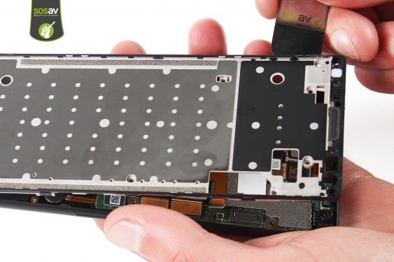

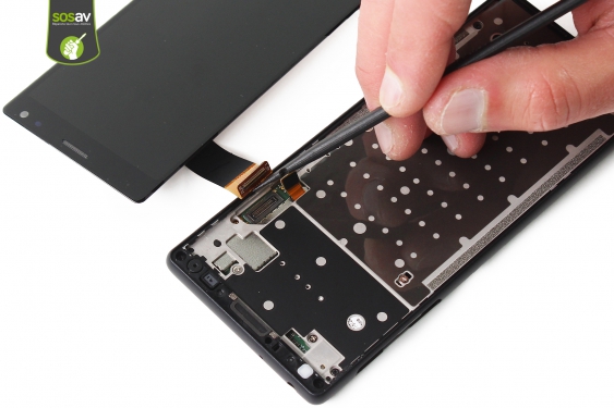

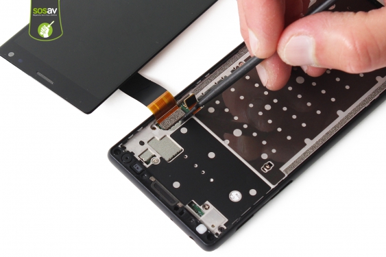

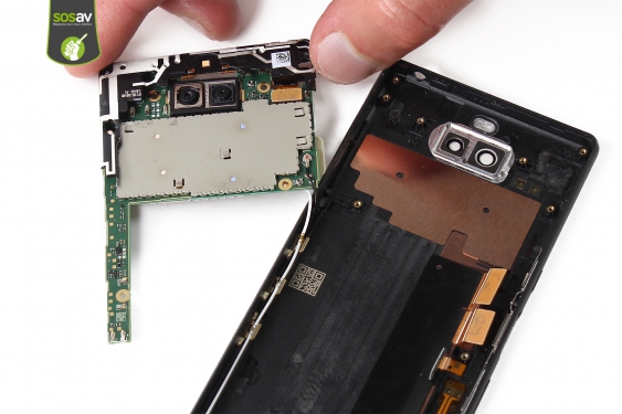

Pour cela déconnectez d'abord les 3 connecteurs branchés à droite de la carte mère.

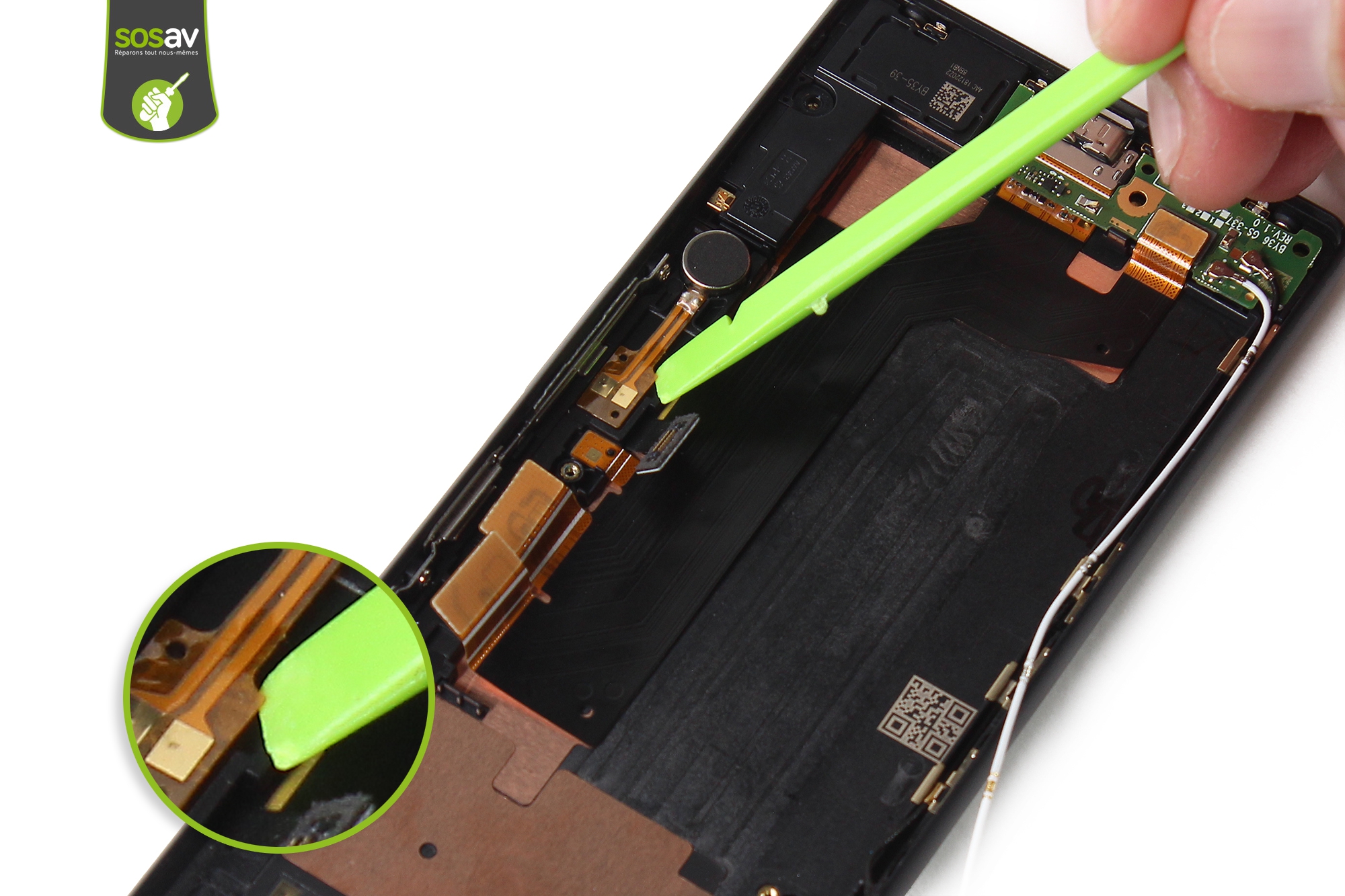

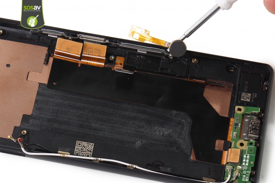

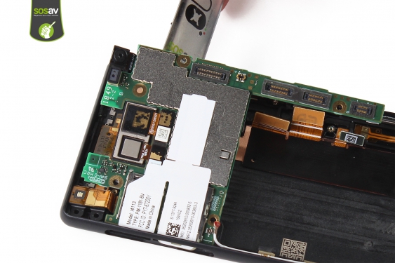

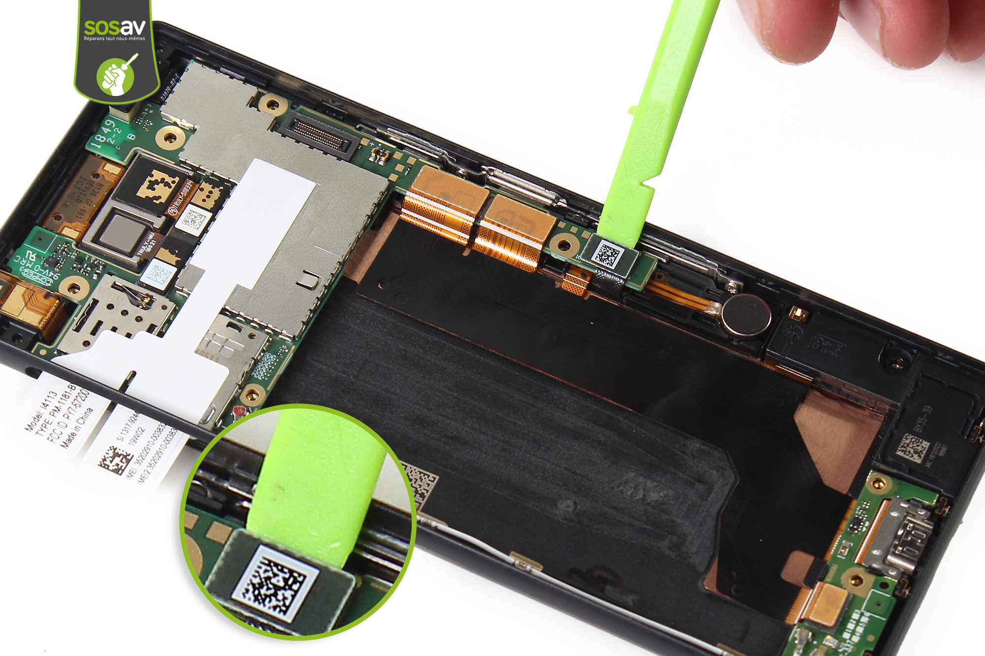

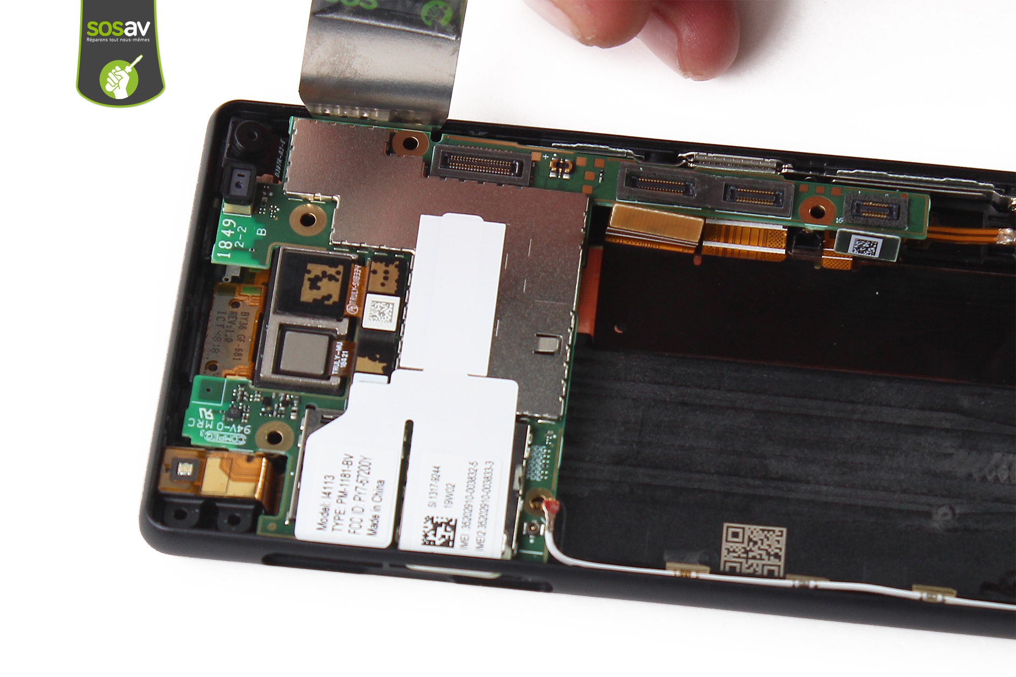

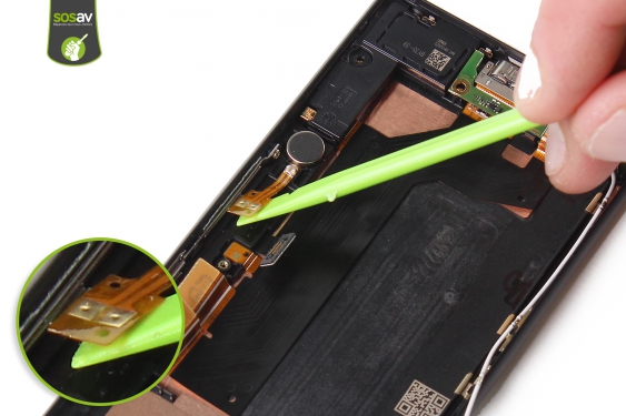

Retournez là tout simplement pour atteindre le vibreur

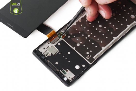

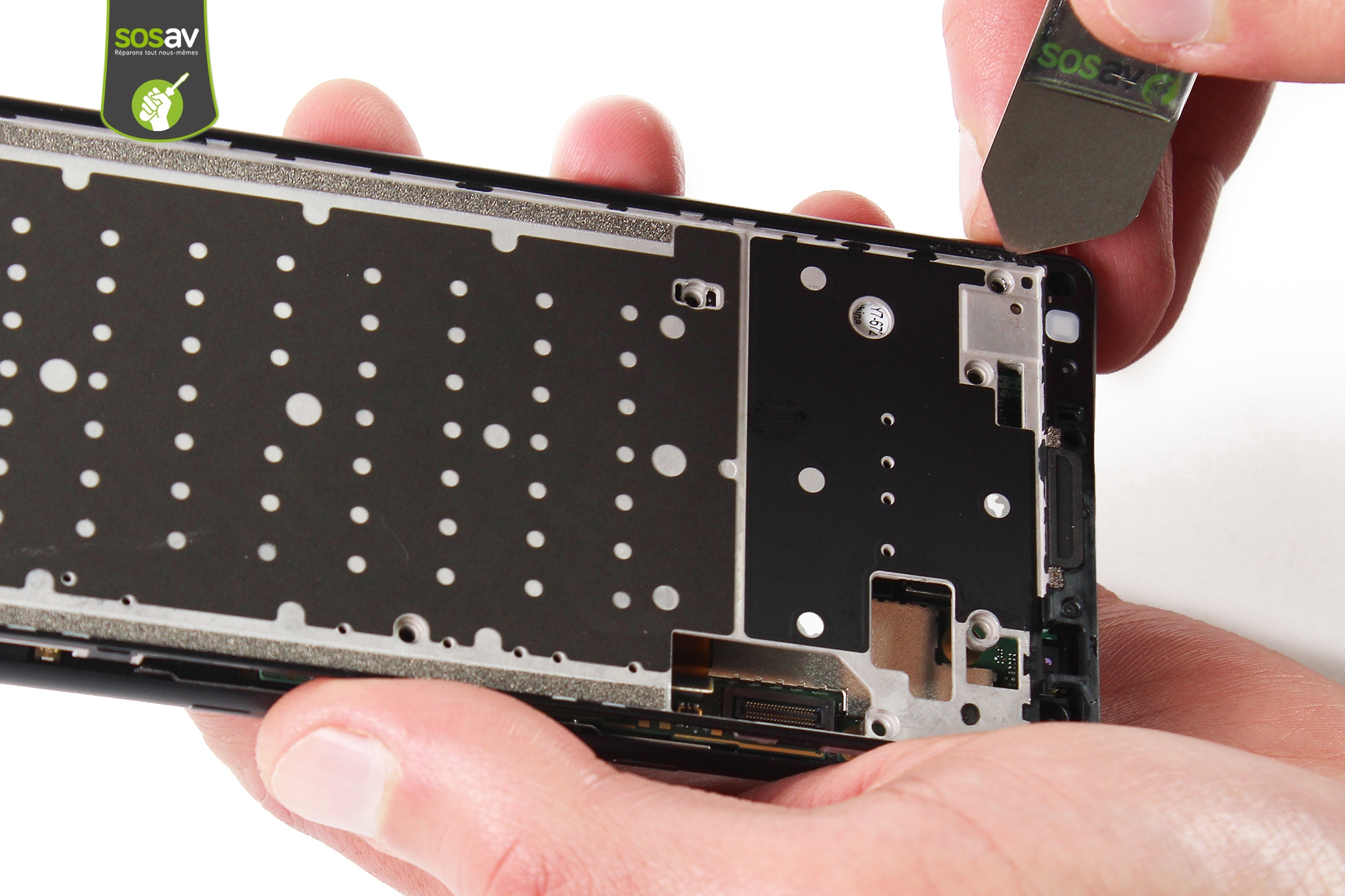

Etape 24

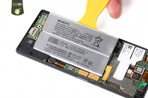

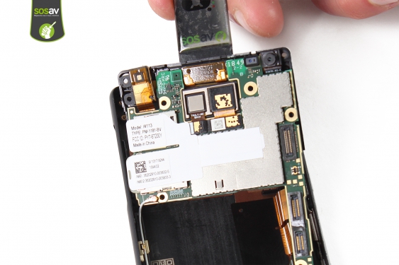

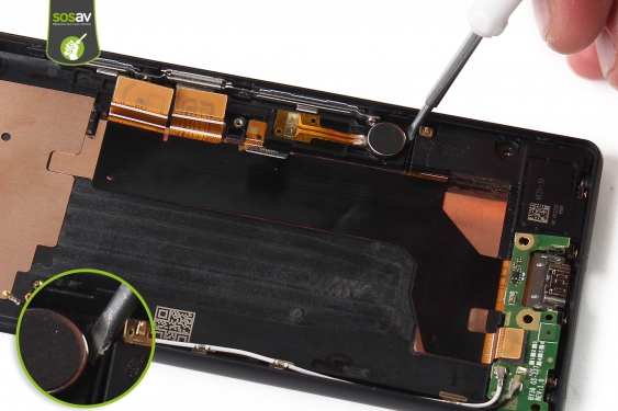

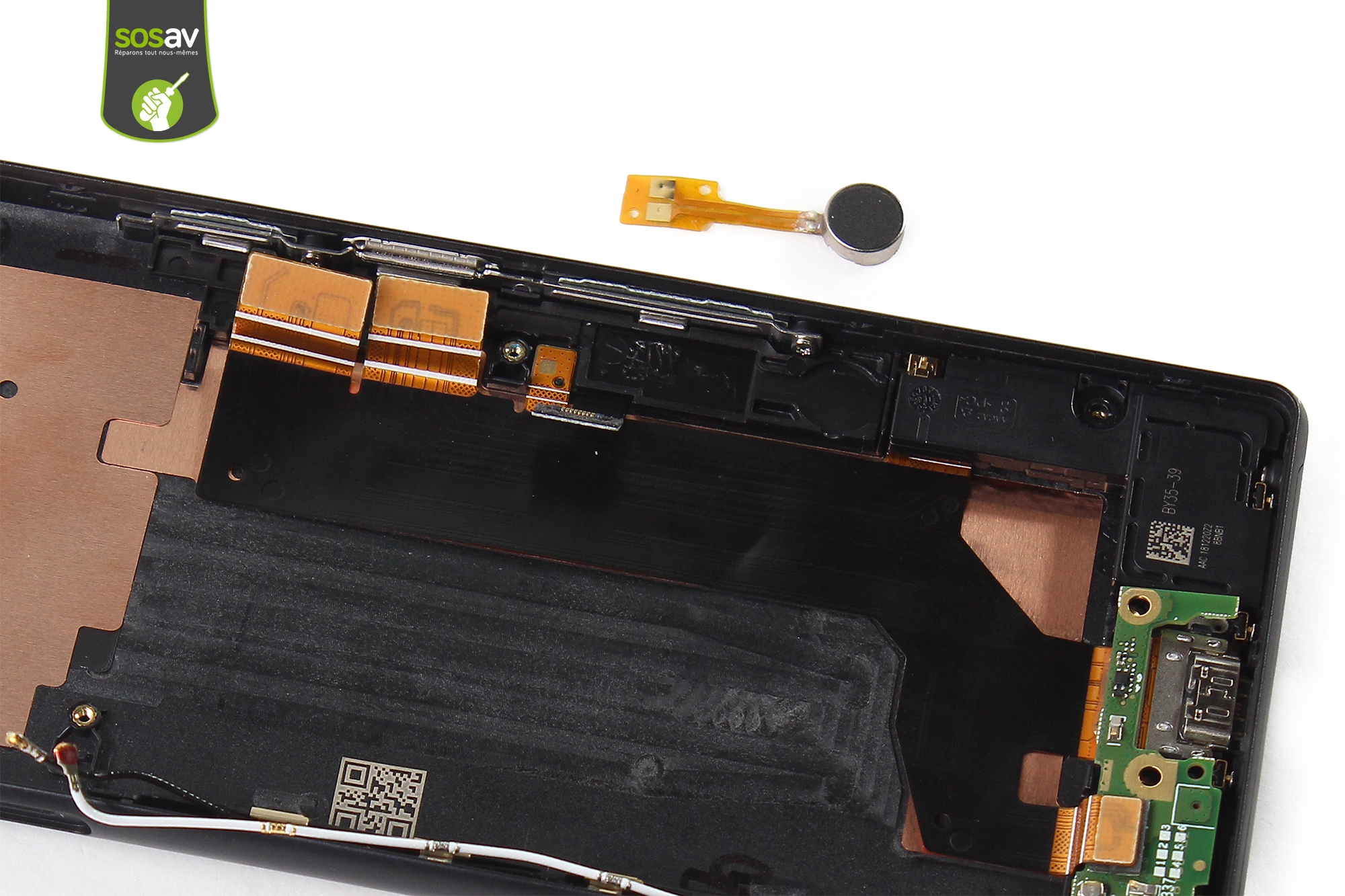

Utilisez la pointe du tournevis plat pour soulever le vibreur.
