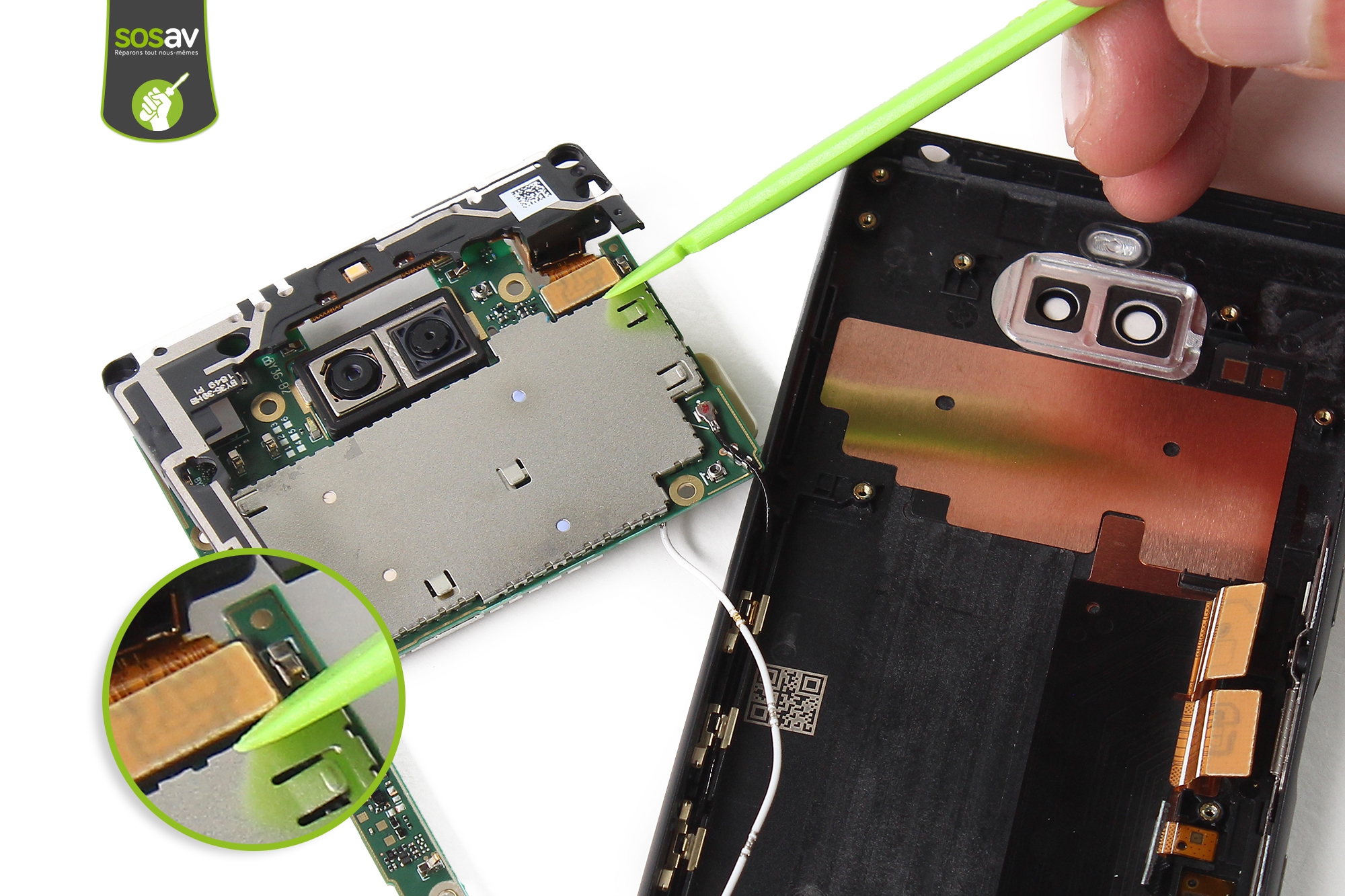

Pour cela déconnectez d'abord les 3 connecteurs branchés à droite de la carte mère.

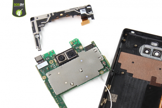

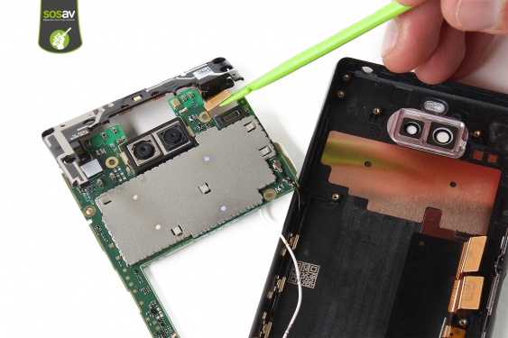

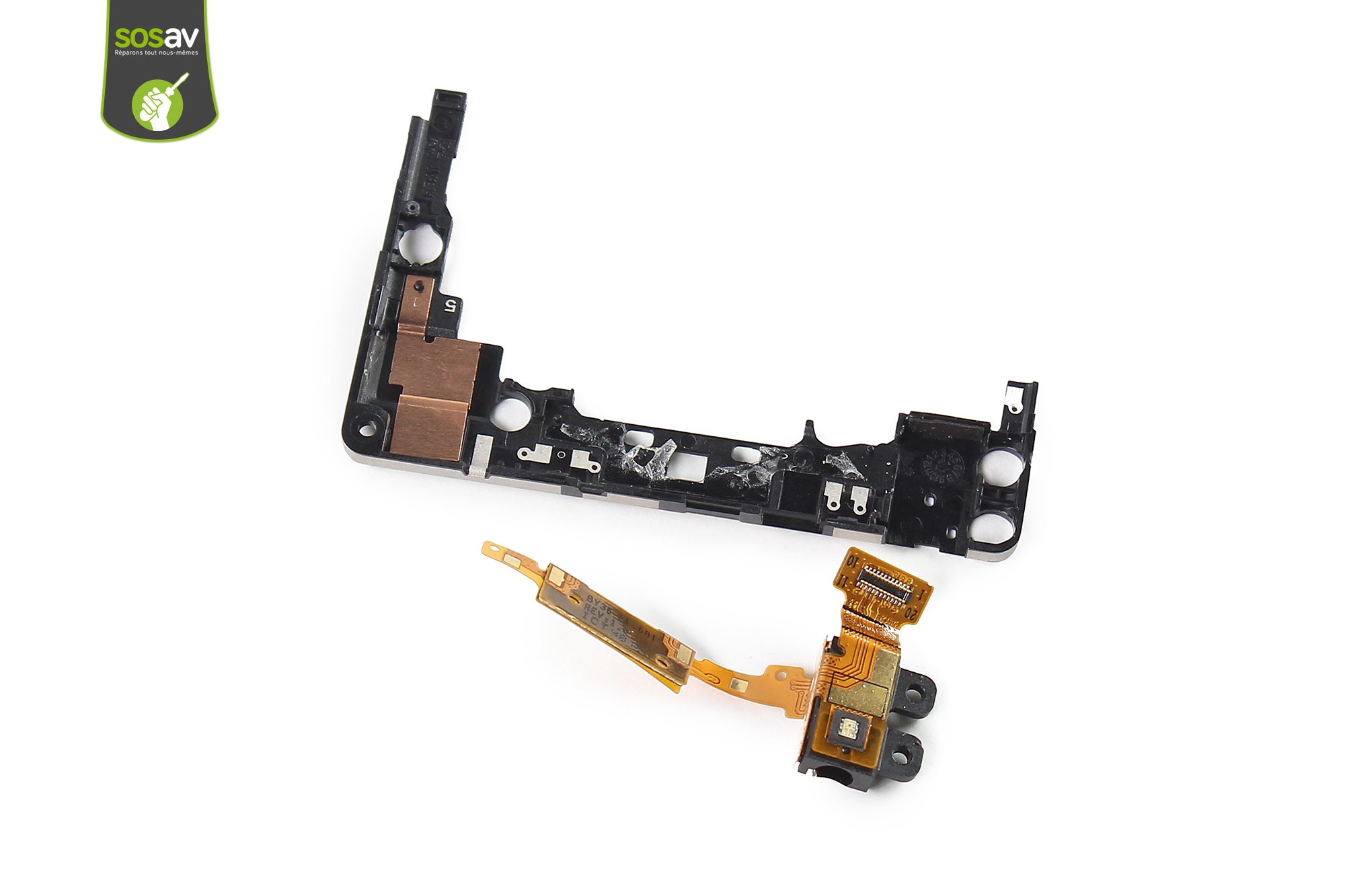

Retournez là tout simplement pour atteindre le bloc Prise jack + antenne secondaire + flash
Etape 24
Etape 25

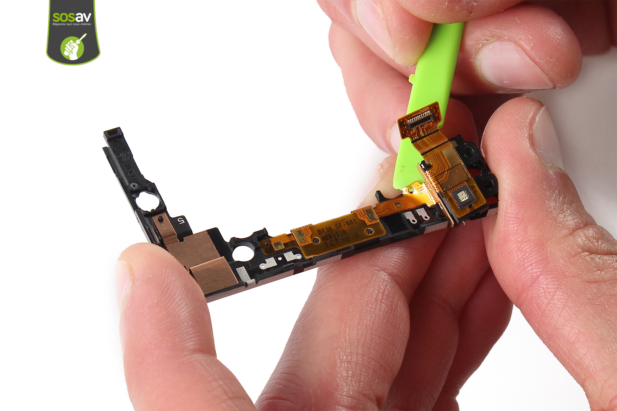

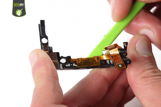

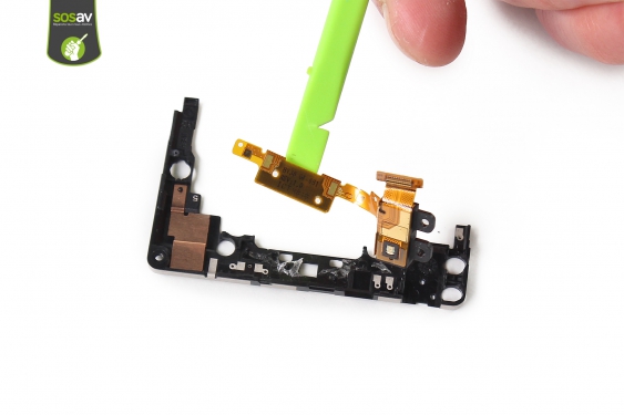

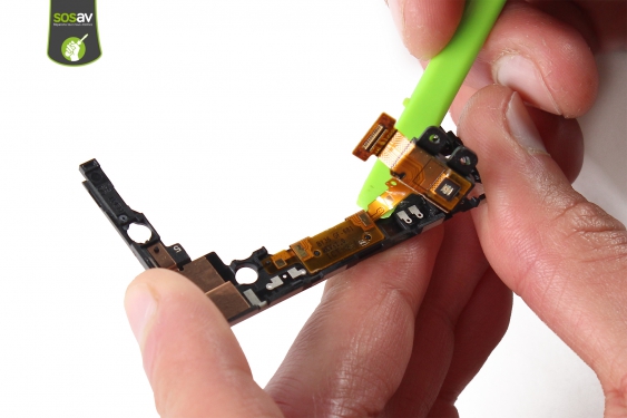

Insérez délicatement la spatule en nylon sous la nappe pour la décoller.
Etape 26
