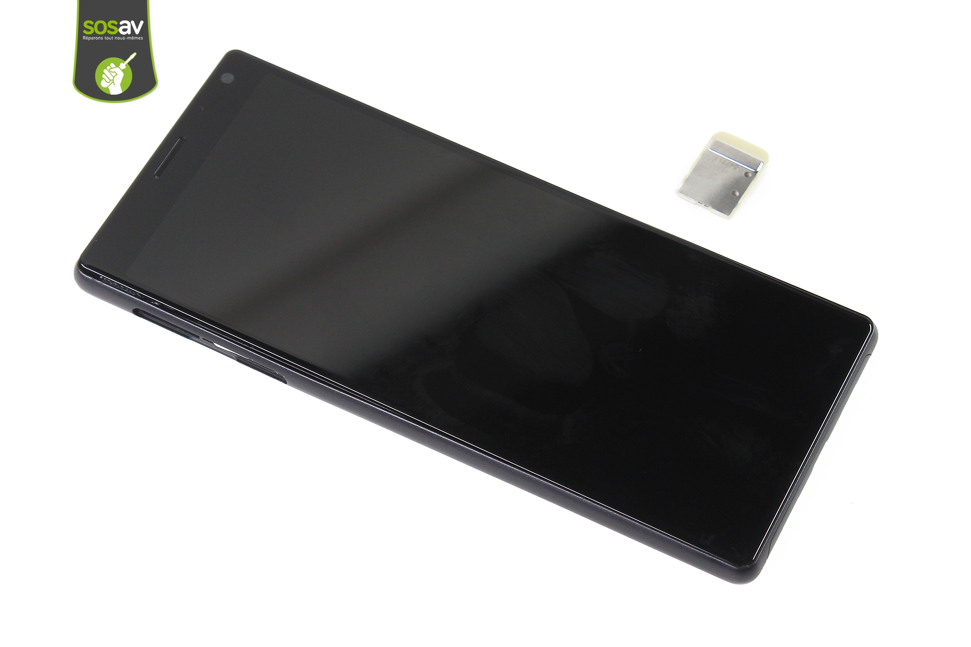

Avant de démonter votre connecteur de charge Xperia 10, il est nécessaire d'éteindre le smartphone pour des raisons de sécurité évidentes.Pour cela, appuyez quelques secondes sur le bouton On/Off situé sur le côté droit.Puis validez pas "Eteindre".

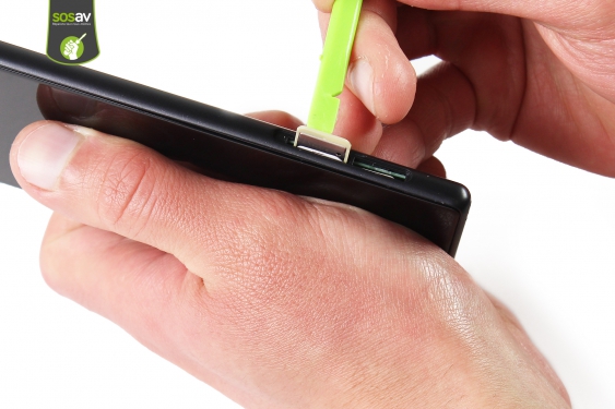

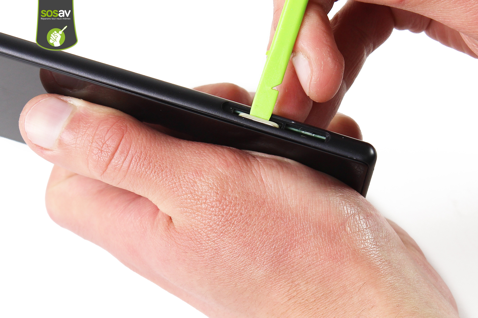

Déclipsez puis retirez le cache plastique du tiroir SIM à l'aide de la spatule en nylon.Ce cache se situe sur la tranche gauche du téléphone.Vous verrez ainsi que le tiroir SIM est attaché à ce cache.
Le tiroir SIM est extrait.

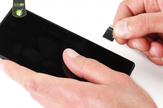

Gardez la spatule en main pour extirper le tiroir SD logé à côté du tiroir SIM.
Le tiroir SD est extrait à son tour.

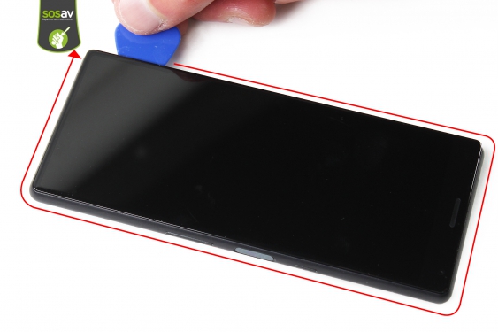

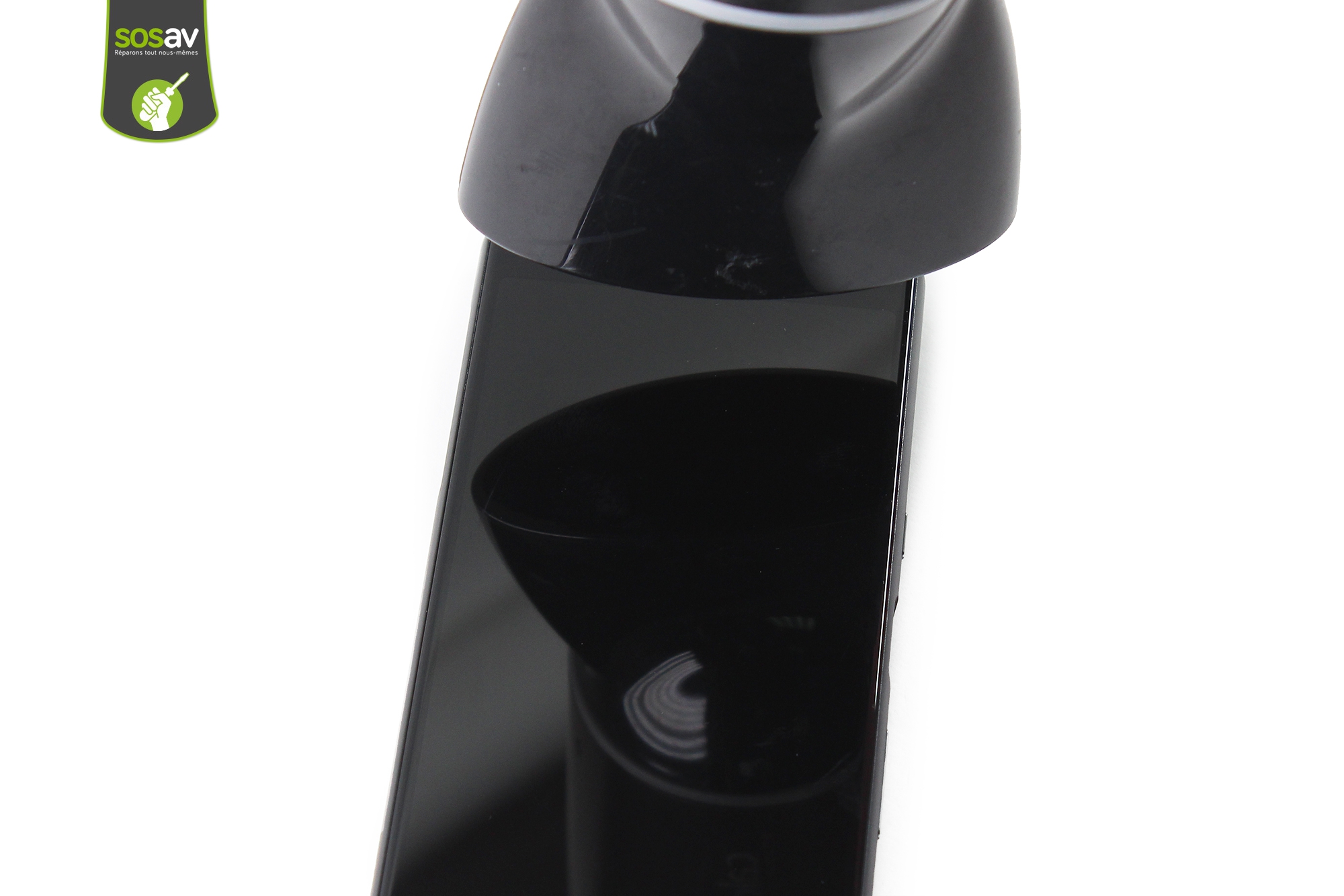

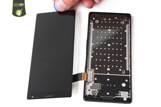

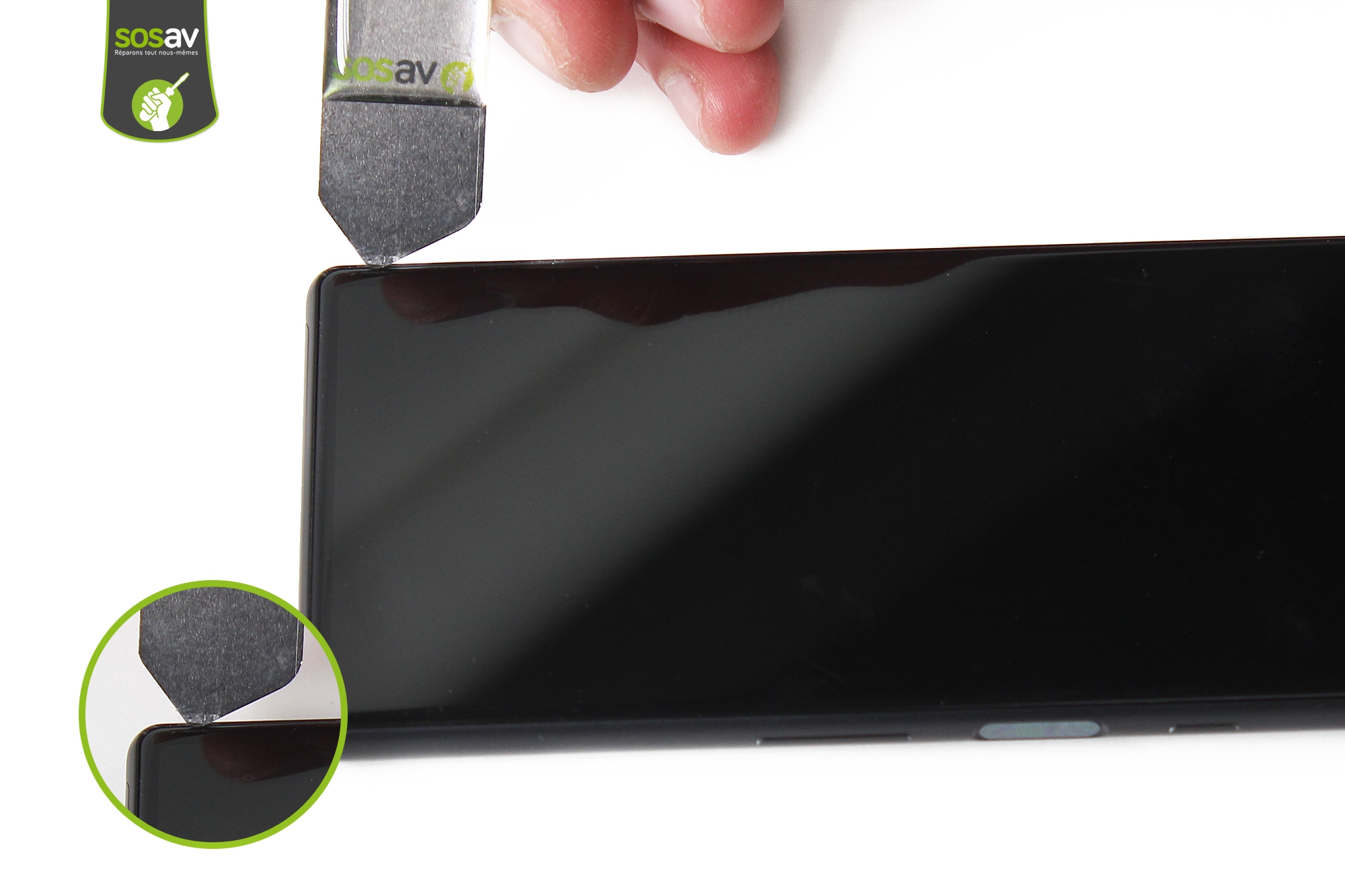

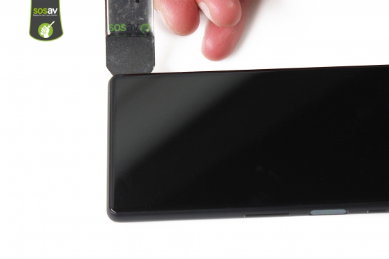

Pour ouvrir le téléphone, il faut chauffer la face avant de l'appareil pendant plusieurs secondes pour ramollir l'adhésif qui colle l'écran au châssis.Chauffez suffisament pour bien ramollir la colle.

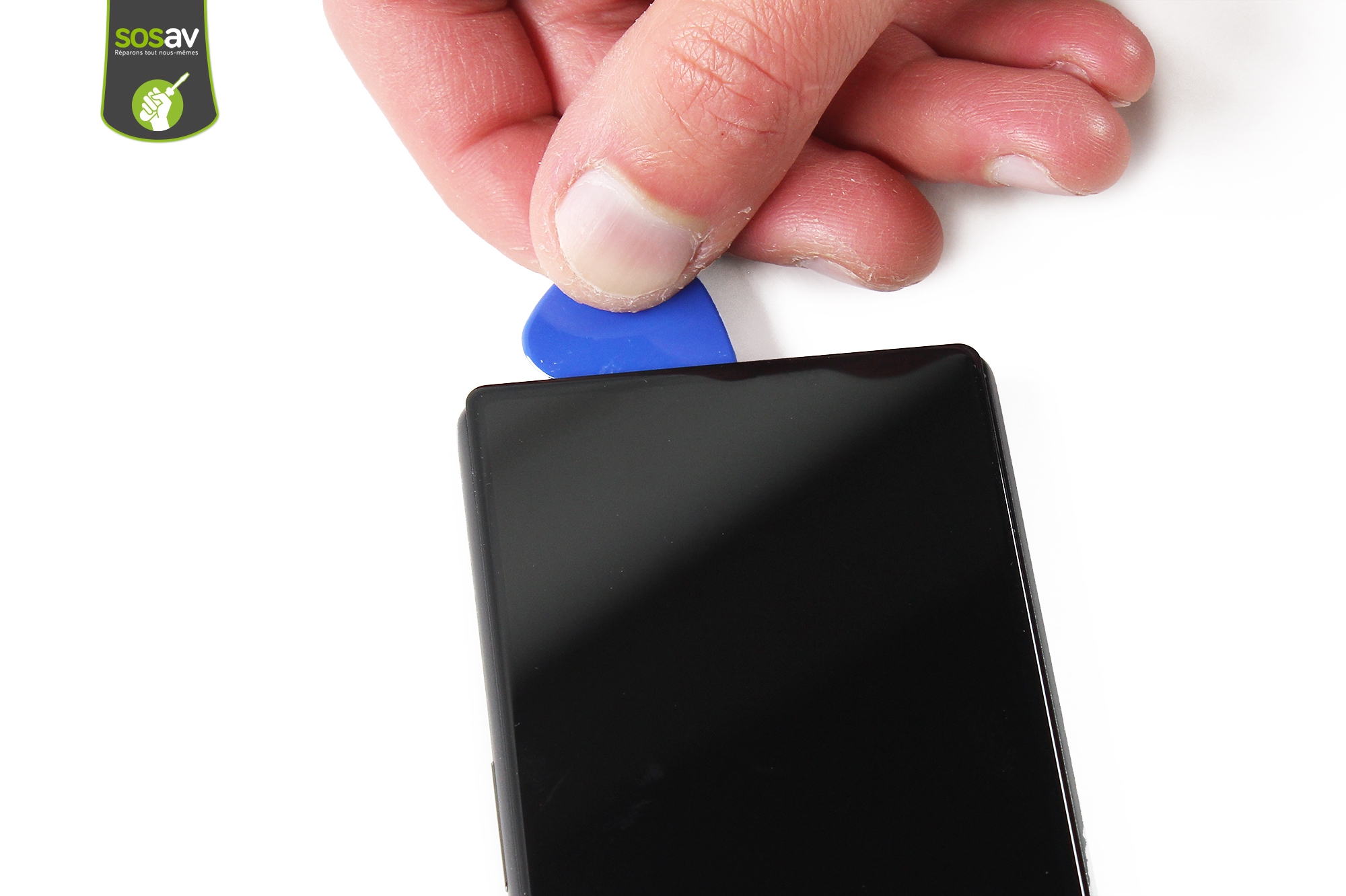

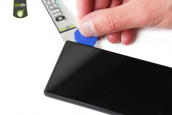

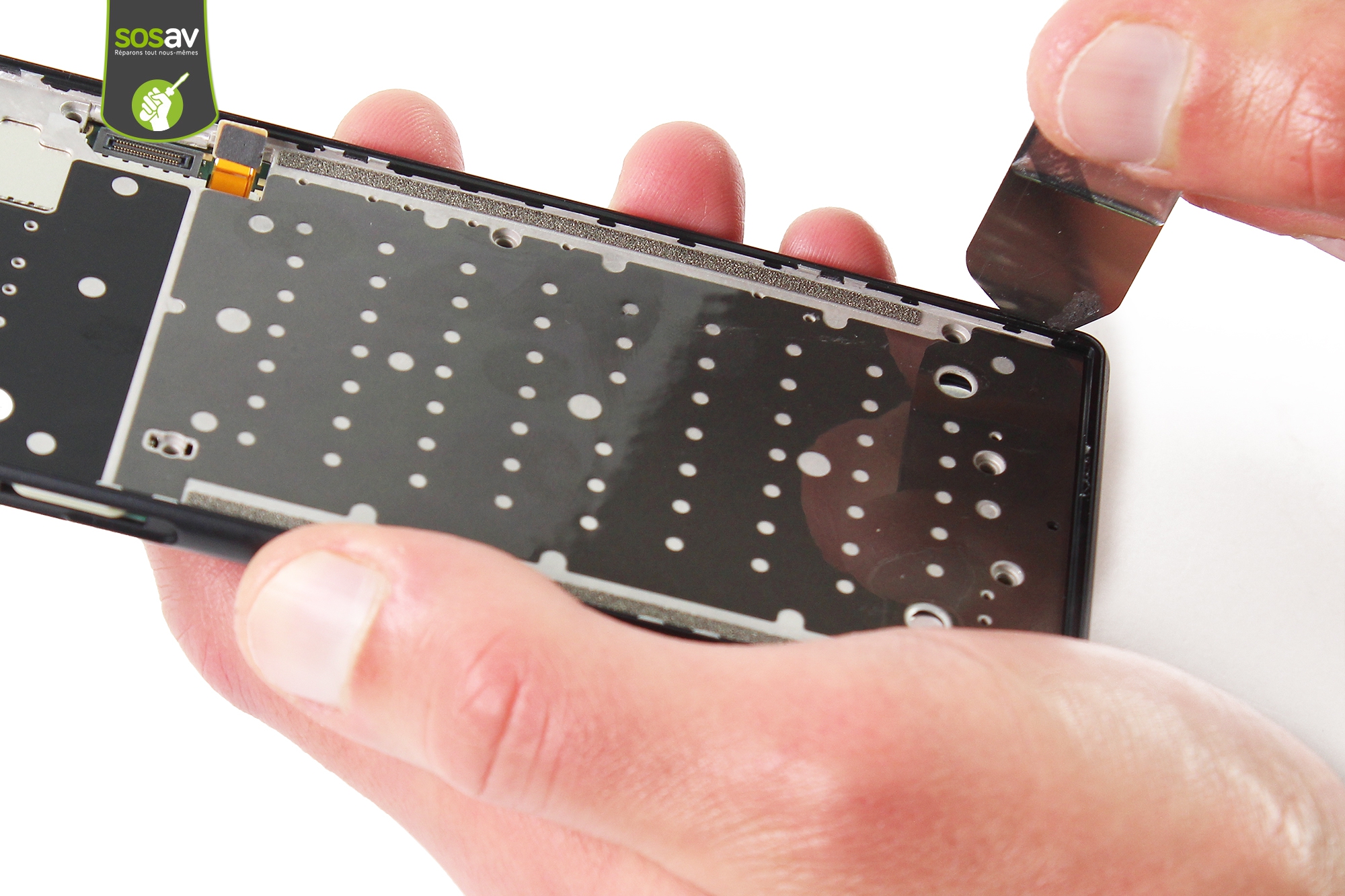

Une fois l'écran bien chauffé, insérez la pointe de la spatule en nylon dans le coin inférieur gauche entre le châssis et l'écran pour créer une petite ouverture. Allez-y délicatement pour ne rayer ni le châssis ni l'écran.Ensuite insérez un médiator dans l'ouverture et faites le glisser sur tout le tour de l'appareil pour décoller petit à petit l'écran.Attention, si vous sentez que ça résiste, il faudra chauffer d'avantage pour ramollir la colle. Il ne faut pas forcer au risque de briser l'écran.

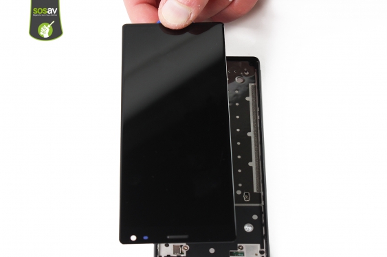

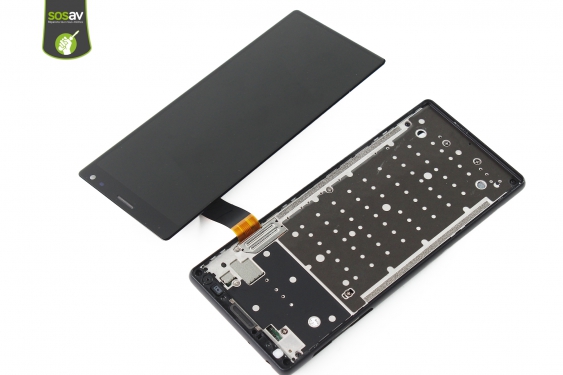

Maintenant que l'écran est décollé vous pouvez le soulever tout doucement et le déposer à droite de l'appareil.Attention, l'écran est encore relié au téléphone par sa nappe de liaison. Faites très attention de ne pas la sectionner.

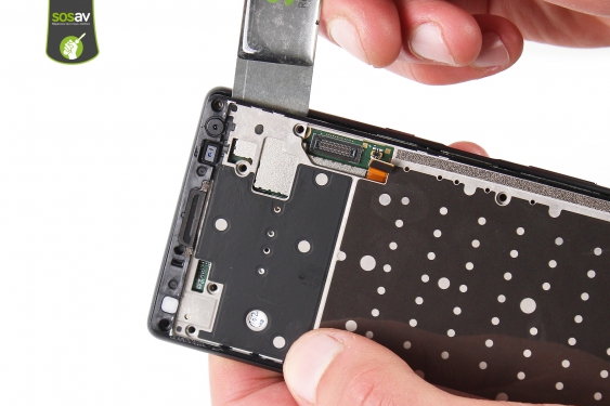

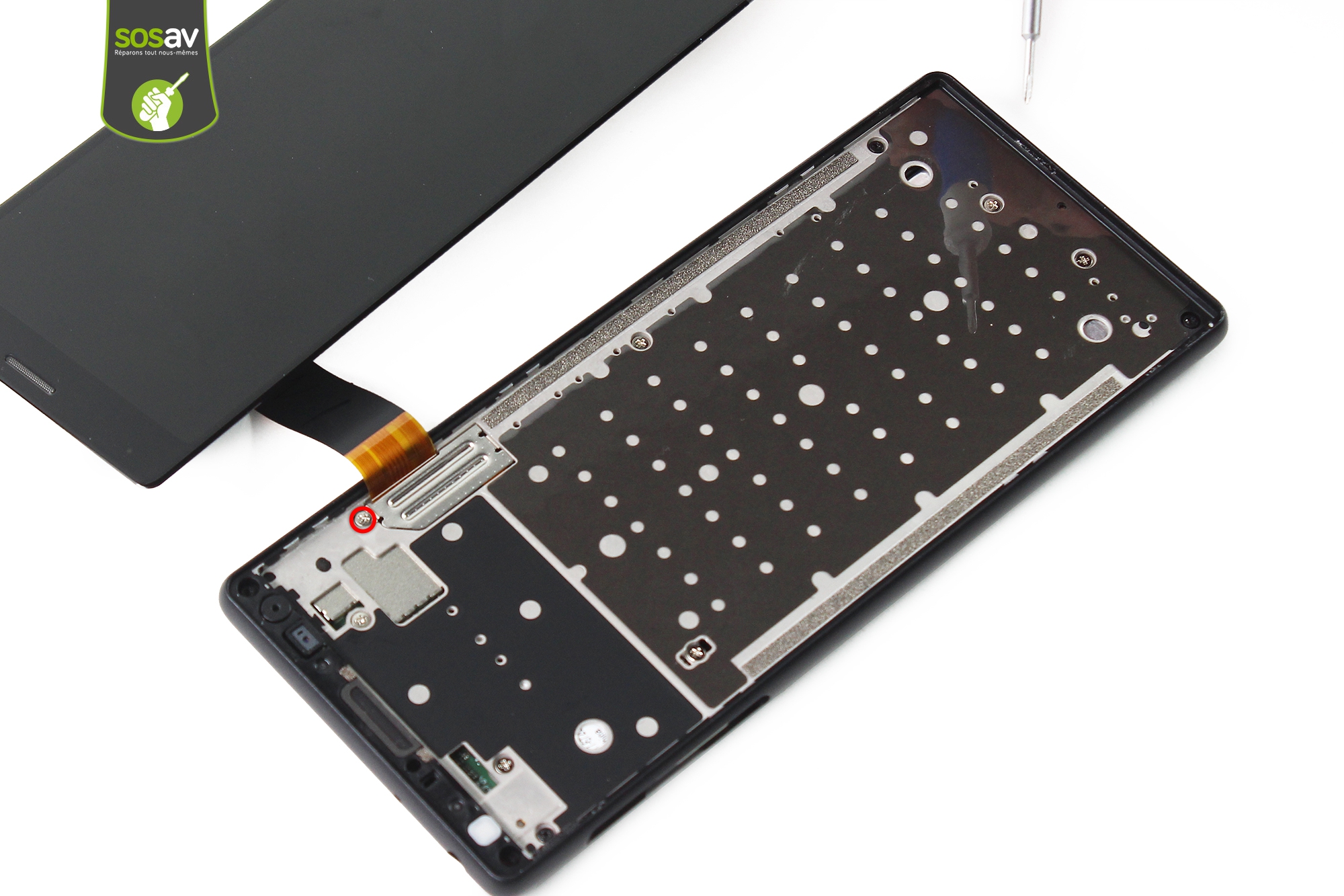

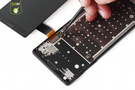

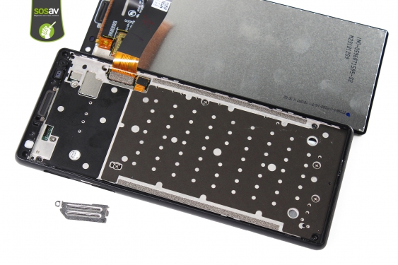

Pour séparer l'écran du téléphone il faudra retirer cette vis cruciforme entourée en rouge.Cette vis retient un cache métallique qui protège les connecteurs de l'écran et de la batterie.

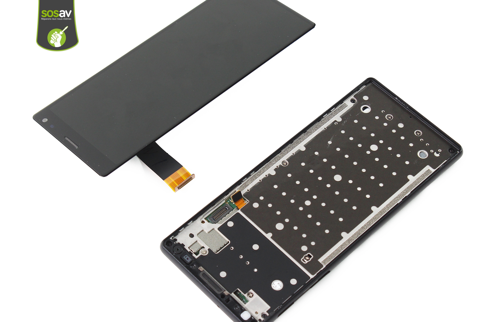

Une fois la vis retirée, vous pouvez retirer la plaque métallique.

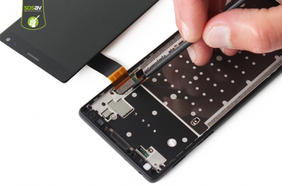

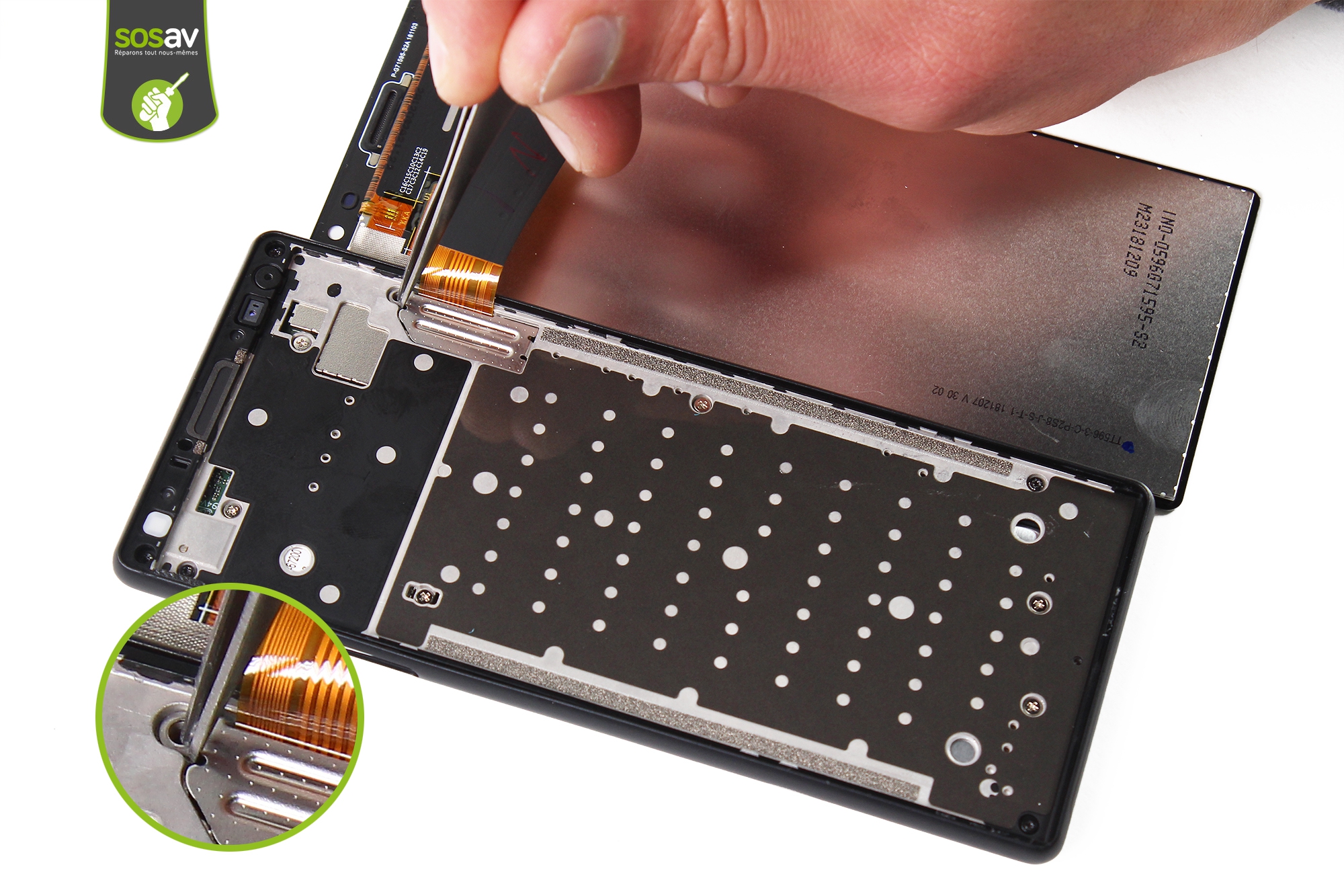

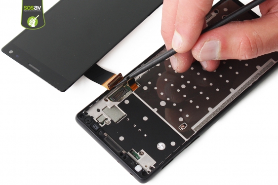

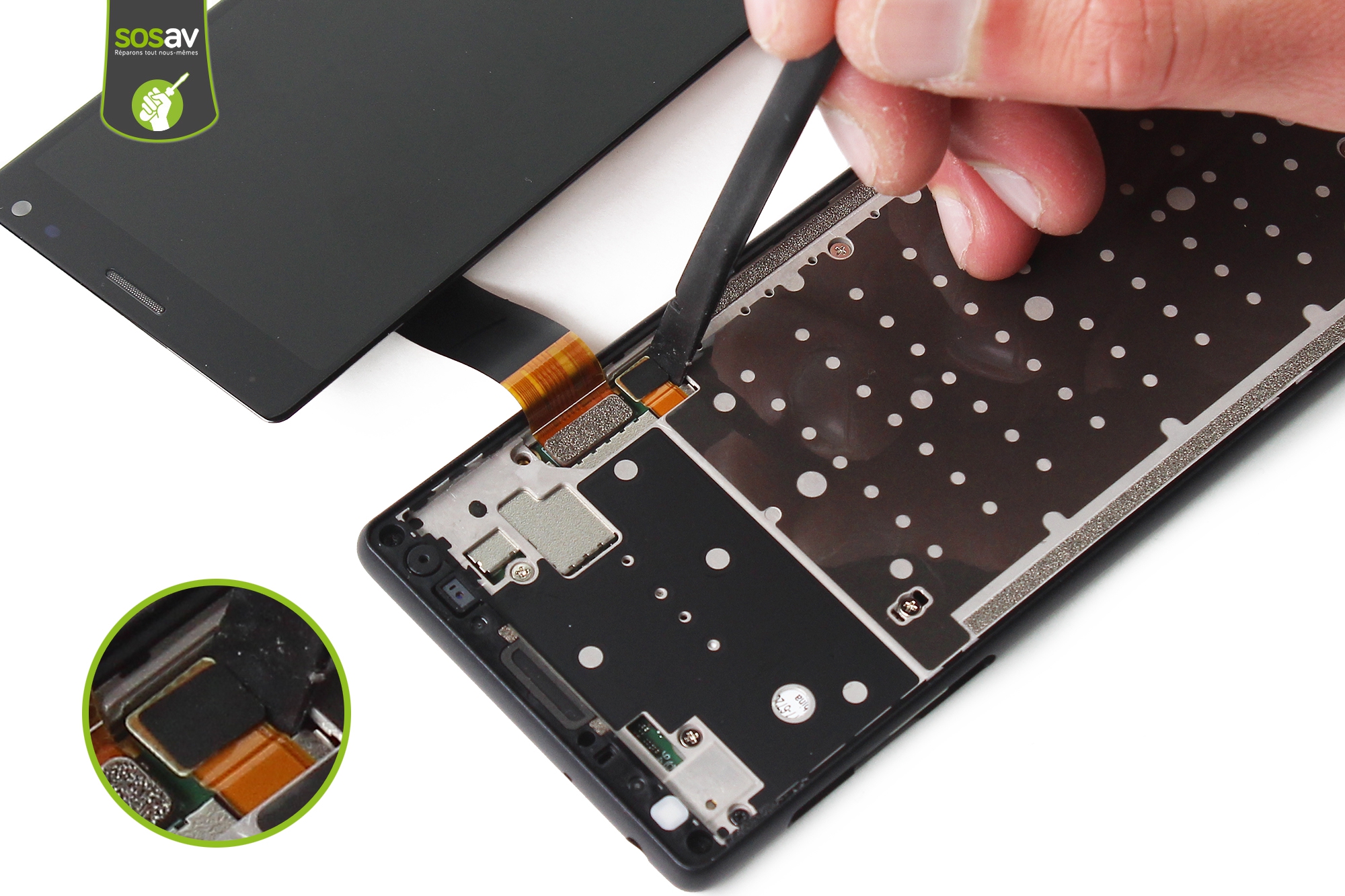

Maintenant utilisez la spatule en nylon pour déconnecter tout d'abord la batterie.Puis vous pouvez débrancher la nappe de liaison de l'écran.
Vous pouvez à présent séparer l'écran sans problème.

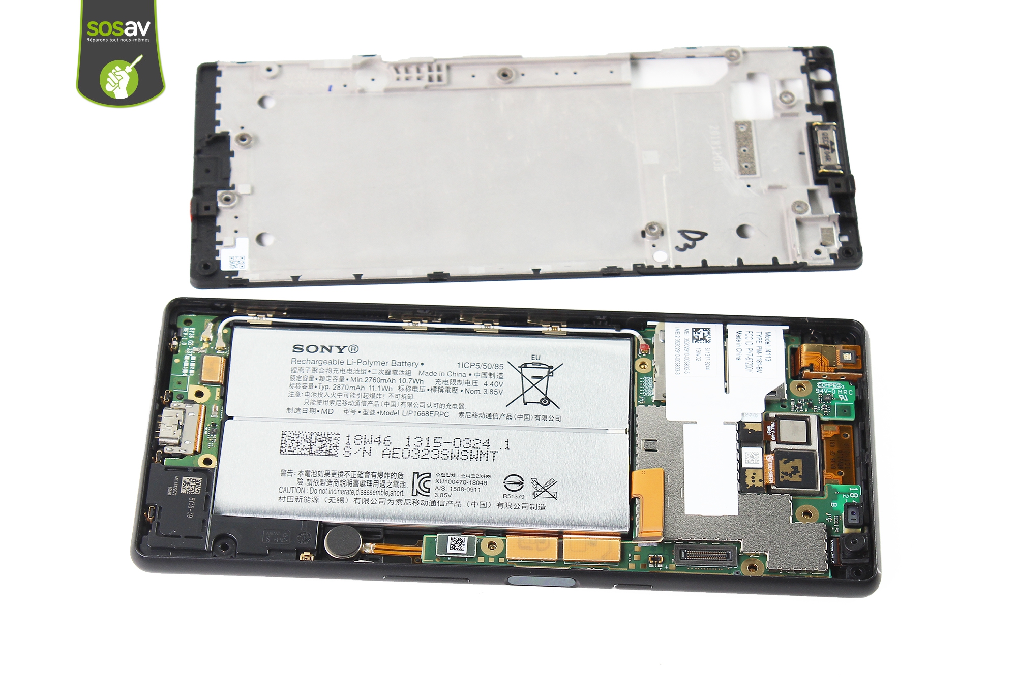

Pour retirer le connecteur de charge, il faut d'abord retirer le châssis interne.

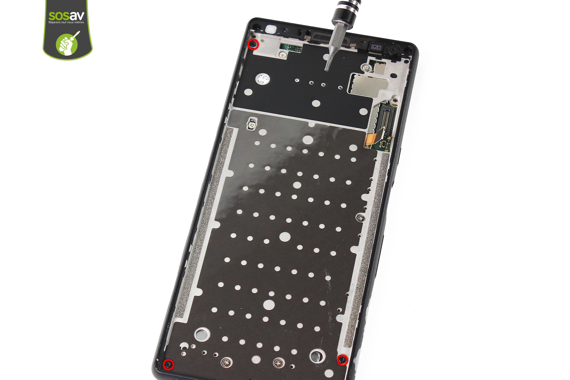

Pour cela, retirez ces 3 vis entourées en rouge avec un tournevis Torx T6

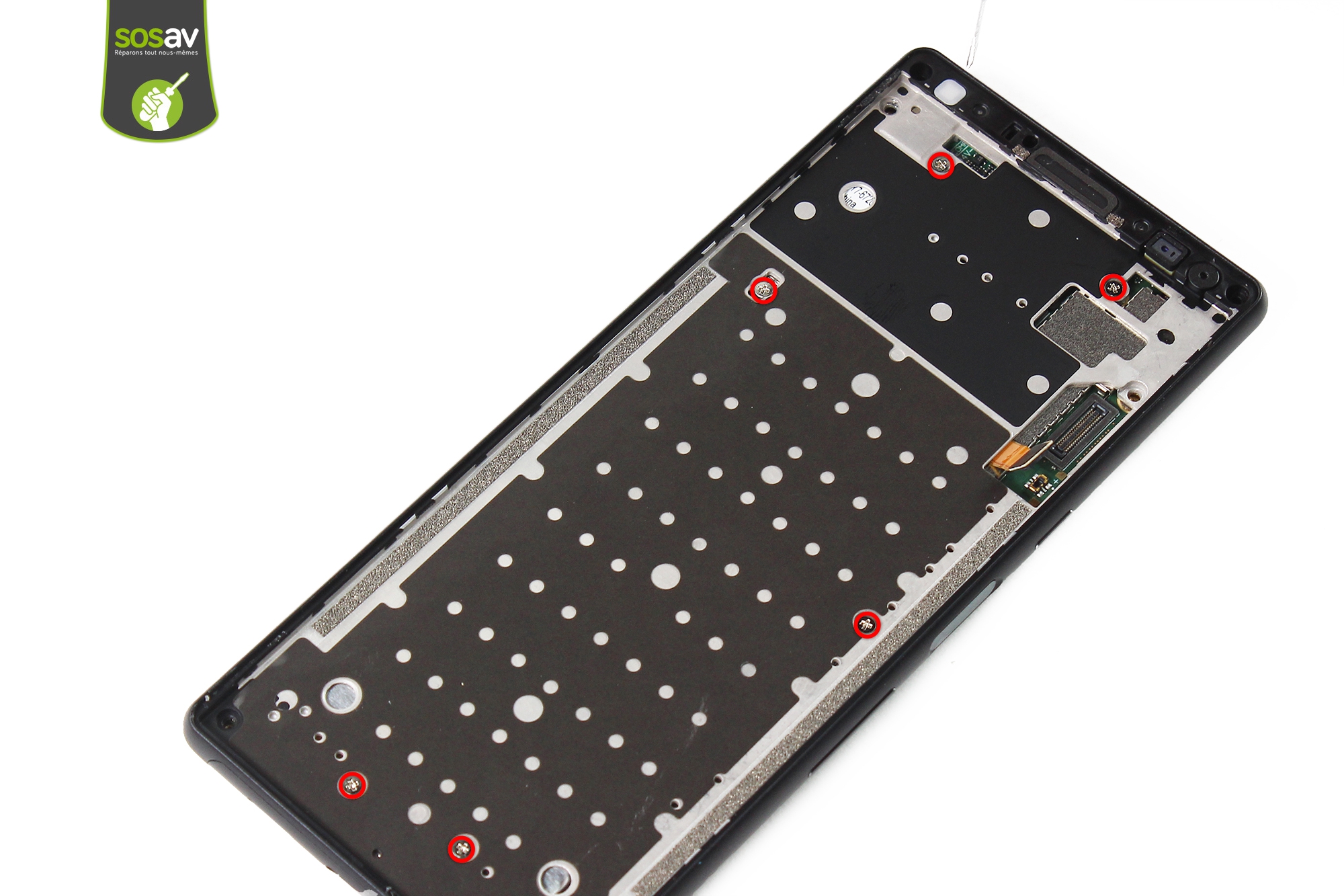

Mais ce n'est pas pas terminé, il faut retirer également ces 6 vis entourées en rouge avec le tournevis cruciforme cette fois-ci.

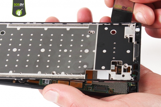

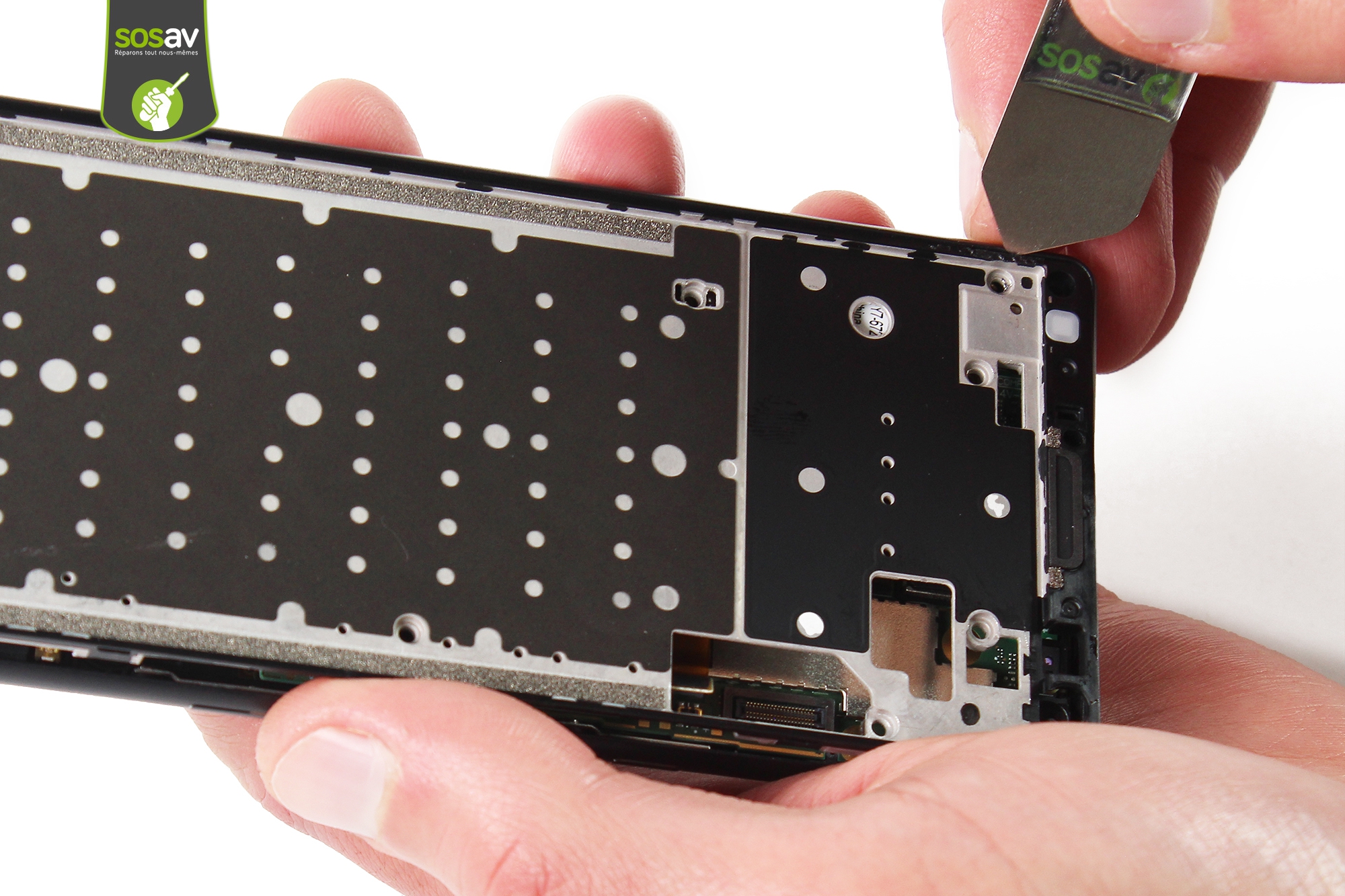

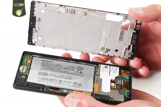

Une fois toutes les vis retirées, le châssis interne est maintenant simplement clipsé.Pour le retirer il faudra insérer la pointe de la spatule iSesamo dans chaque coin entre le châssis interne et le châssis externe, et faire levier pour le déclipser.
Faites la même chose sur tous les coins du chassis et il devrait se retirer tout seul.

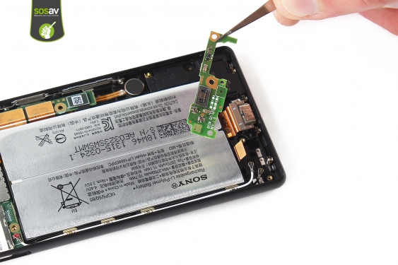

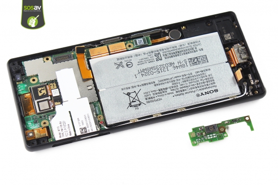

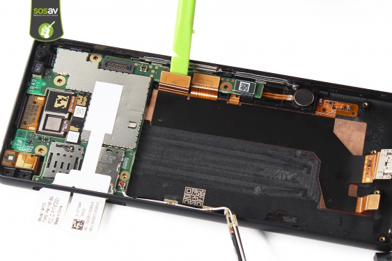

Le châssis interne de votre Sony Xperia 10 est démonté. Maintenant pour retirer le connecteur de charge il va falloir retirer la carte antenne.

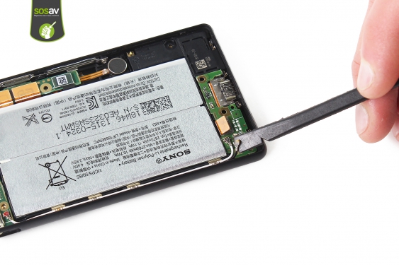

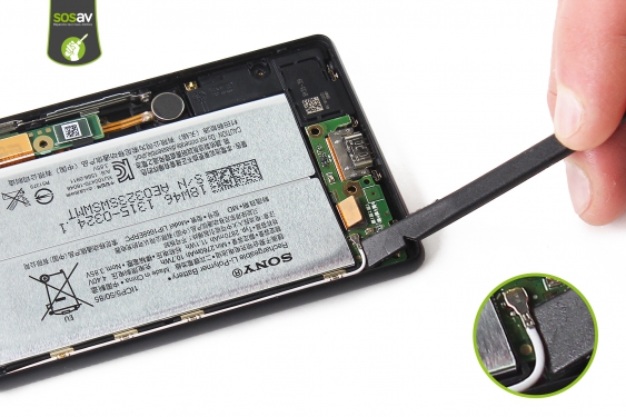

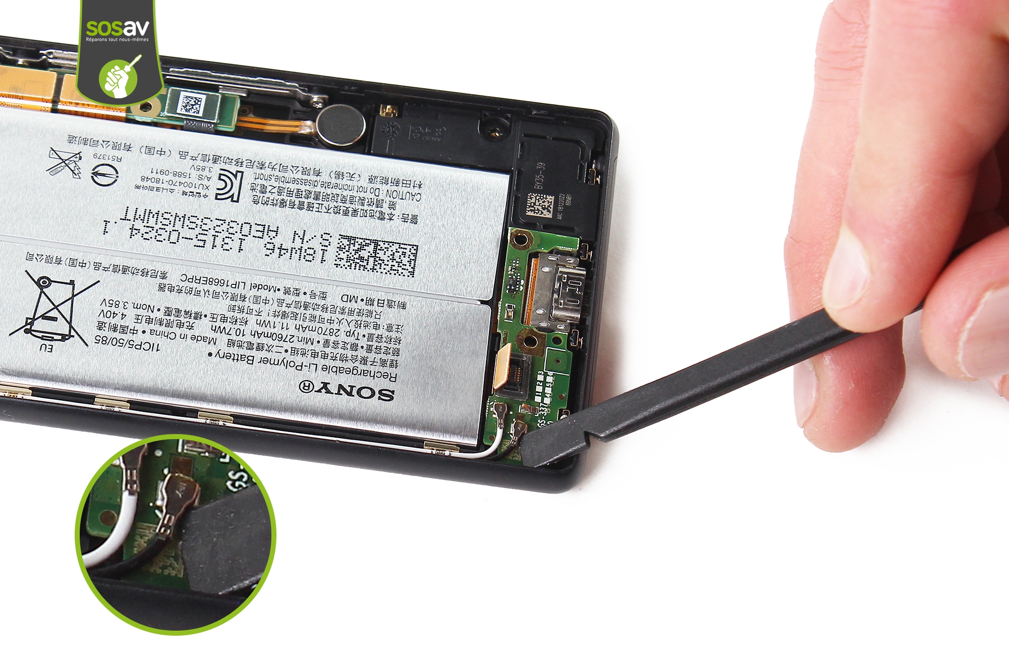

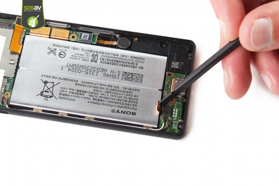

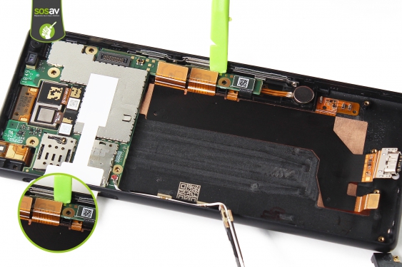

Pour la retirer, déconnectez la nappe de liaison du connecteur de charge avec la spatule en nylon.
Gardez le même outil pour déconnecter les câbles d'antenne noir et blanc.Leurs connecteurs sont fragiles, donc allez-y délicatement.

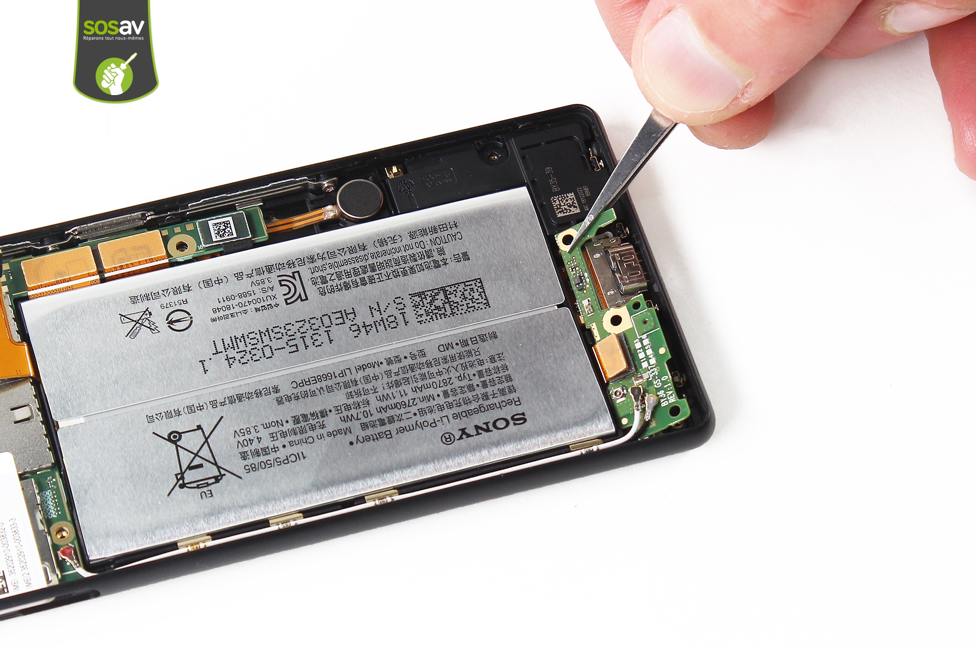

Plus rien ne retient la carte antenne dans le téléphone, vous pouvez vous aider de la pince plate pour la retirer.

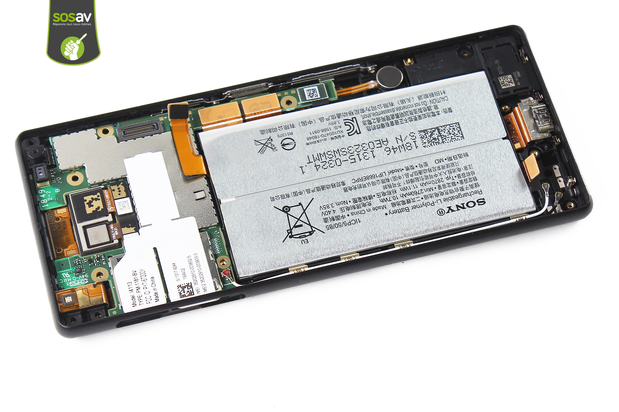

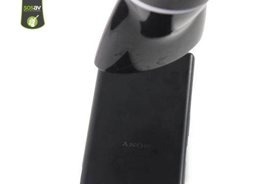

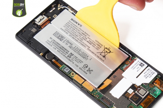

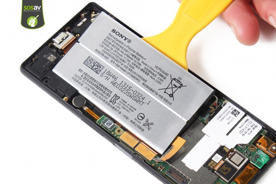

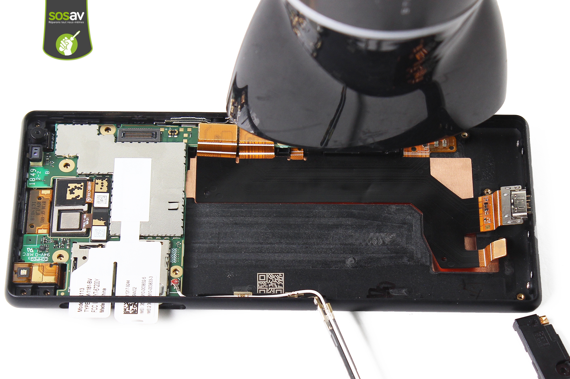

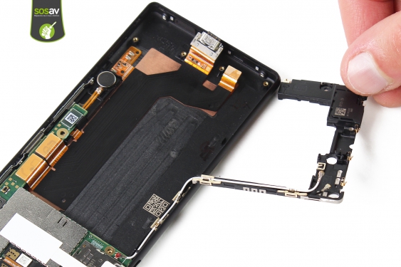

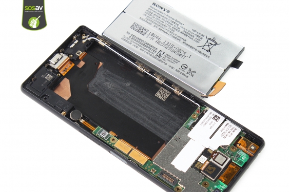

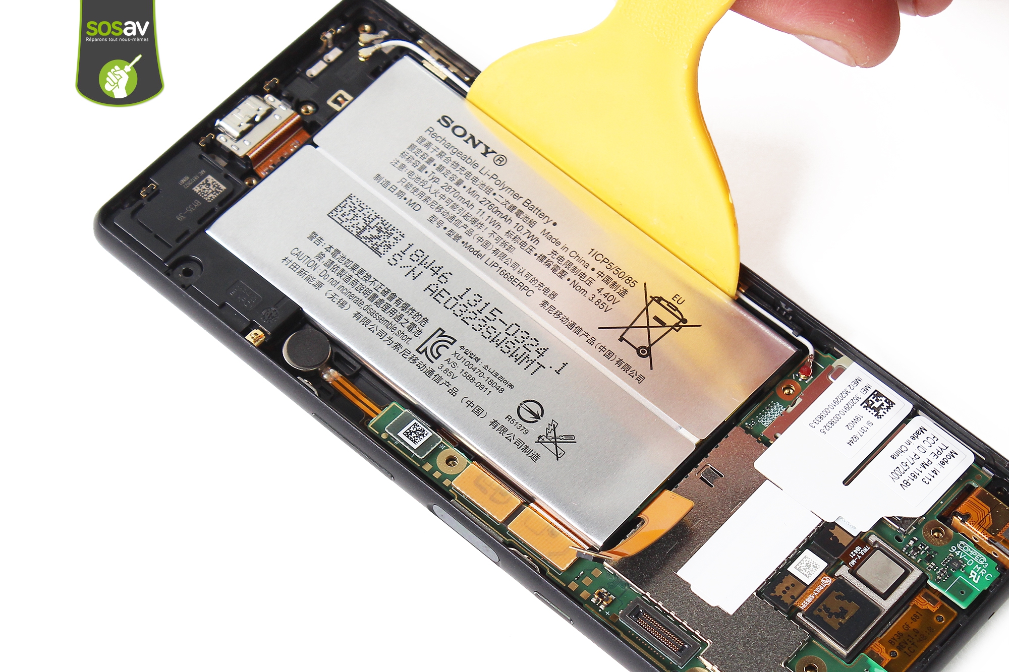

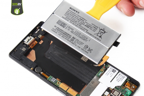

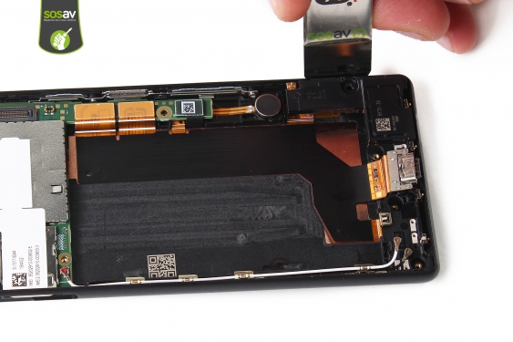

La nappe de liaison du connecteur de charge se trouve sous la batterie, donc il va falloir la retirer.Pour cela, commencez tout d'abord par chauffer l'arrière de l'appareil pour ramollir l'adhésif qui colle la batterie dans le téléphone.Attention, ne chauffez jamais la batterie directement.
Une fois la colle un peu fondue munissez vous de la spatule large et insérez là délicatement sous la batterie et faites levier pour la décoller. Attention ! Si vous sentez que ça résiste il ne faut pas hésiter à chauffer d'avantage.

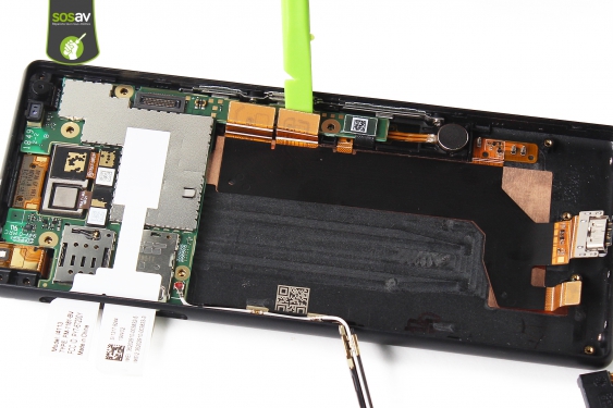

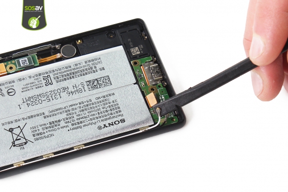

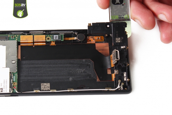

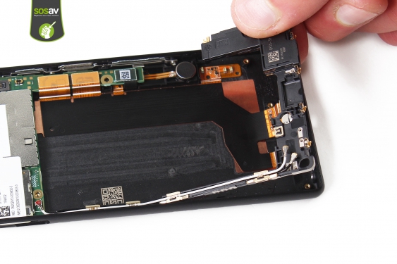

Maintenant il va falloir soulever le haut-parleur externe pour atteindre le connecteur de charge. Insérez la pointe de la spatule iSesamo entre le châssis et le haut-parleur et faites levier pour le déclipser.Puis soulevez-le pour atteindre le connecteur de charge. Attention, le haut-parleur est relié à la carte mère par les câbles d'antenne. Faites attention quand vous le déplacez.
Etape 24

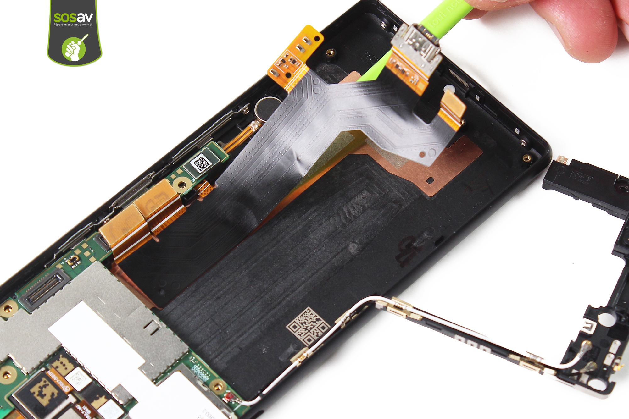

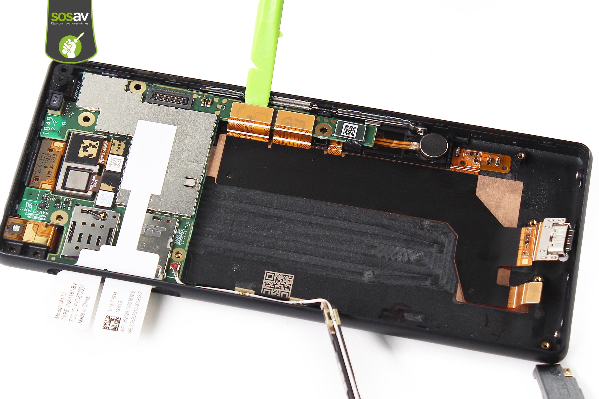

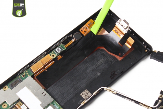

Enfin nous pouvons nous attaquer au connecteur de charge.

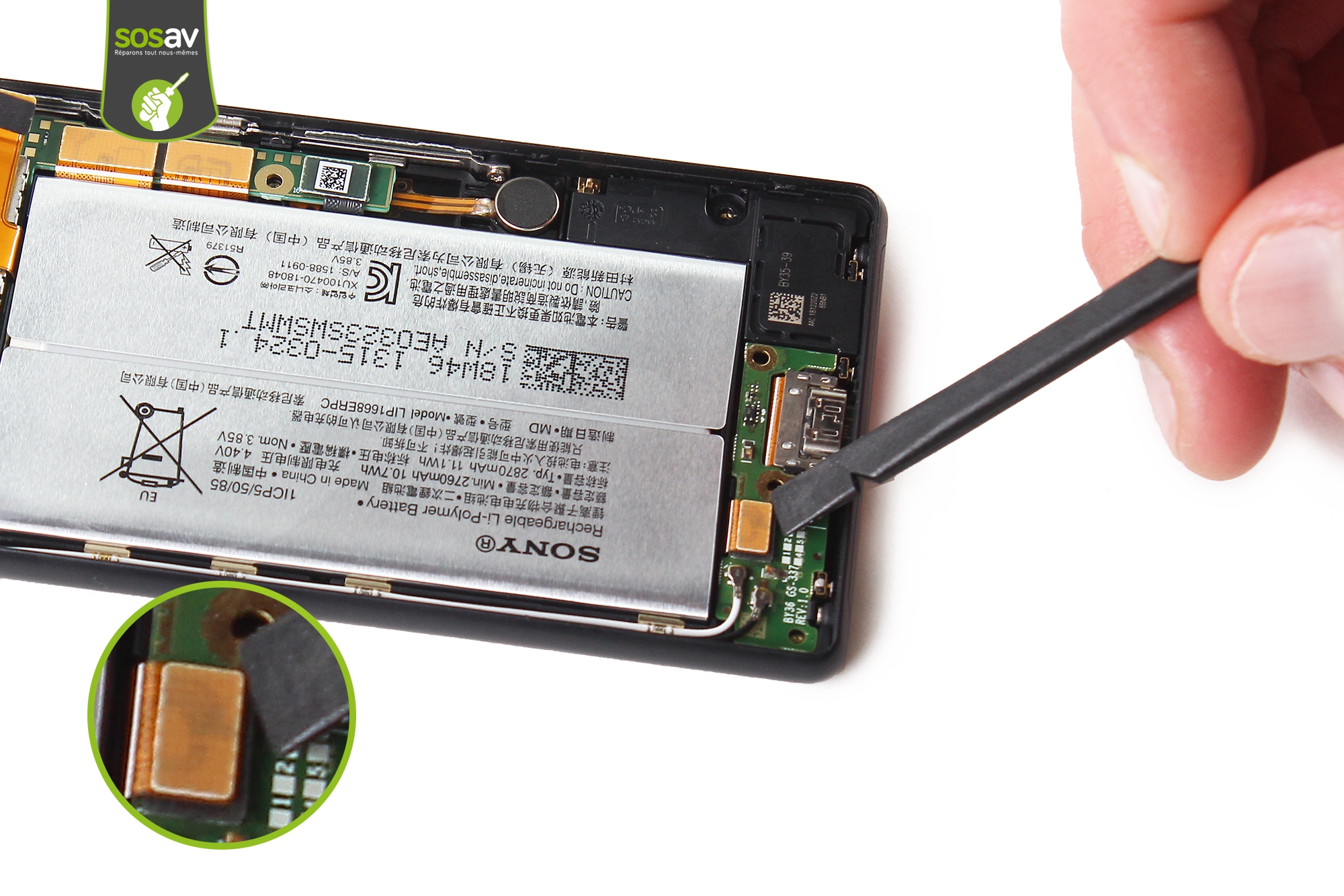

Débranchez ses 2 connecteurs branchés sur la carte mère avec la spatule en nylon.
Etape 25

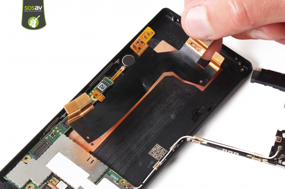

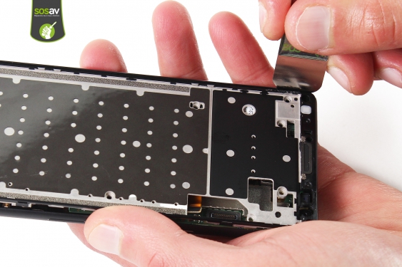

Puis chauffez légèrement la nappe de liaison du connecteur de charge pour ramollir l'adhésif qui la fixe au châssis du téléphone. Cela va vous faciliter son retrait.
Etape 26

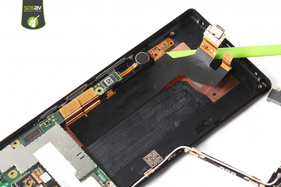

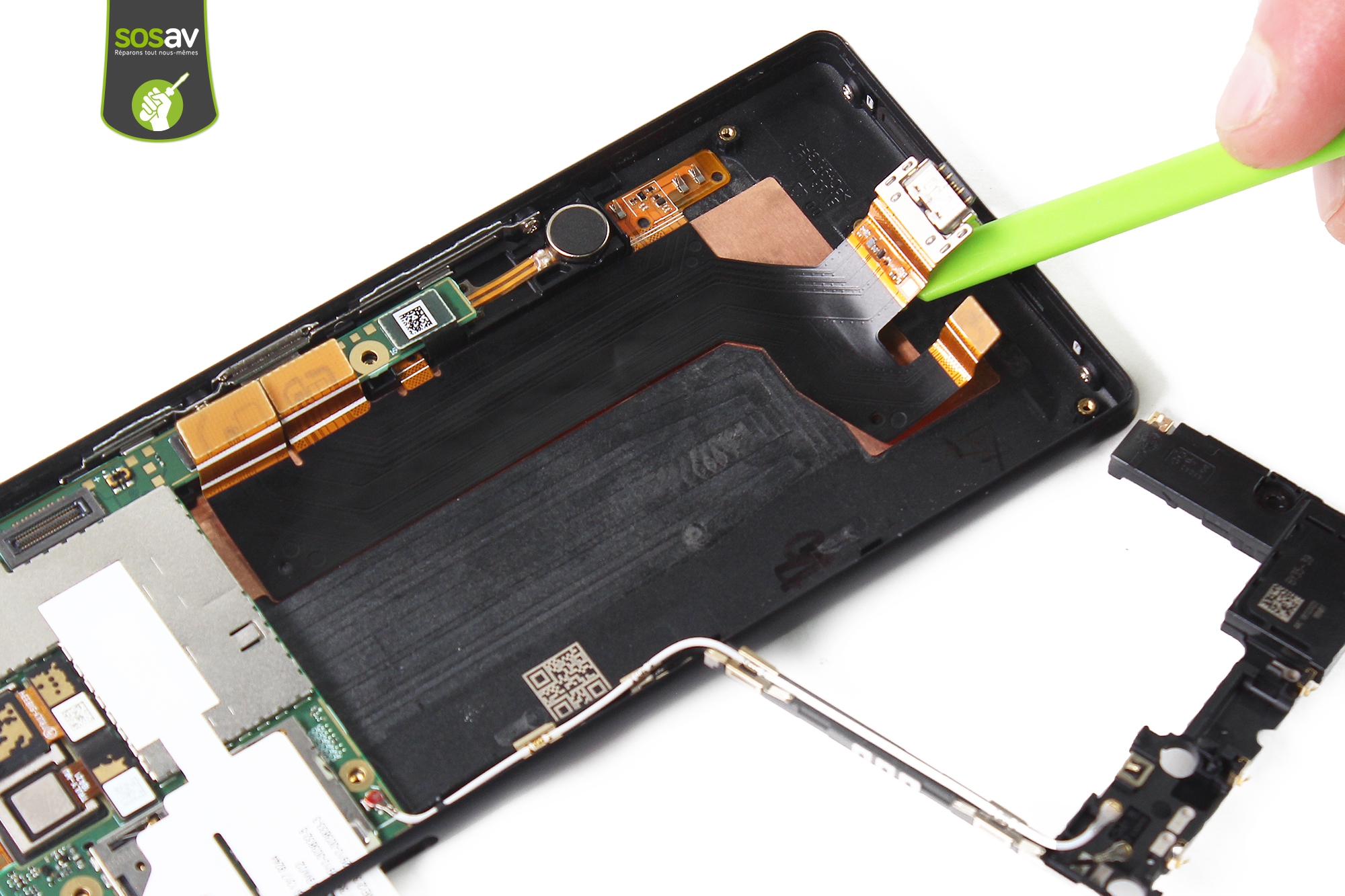

Une fois bien chauffée, insérez la spatule en nylon sous la nappe de liaison et faite doucement levier pour la décoller.
Etape 27

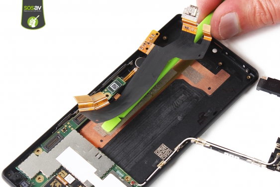

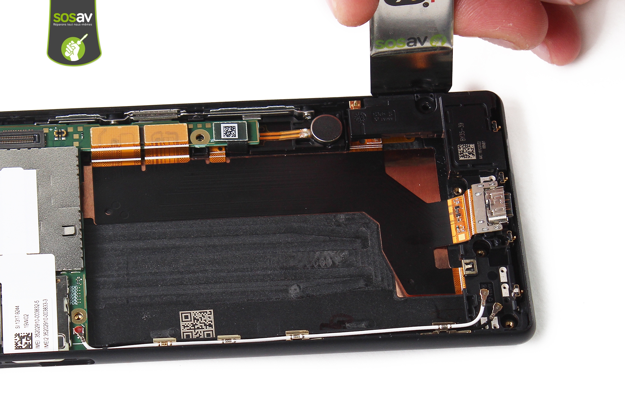

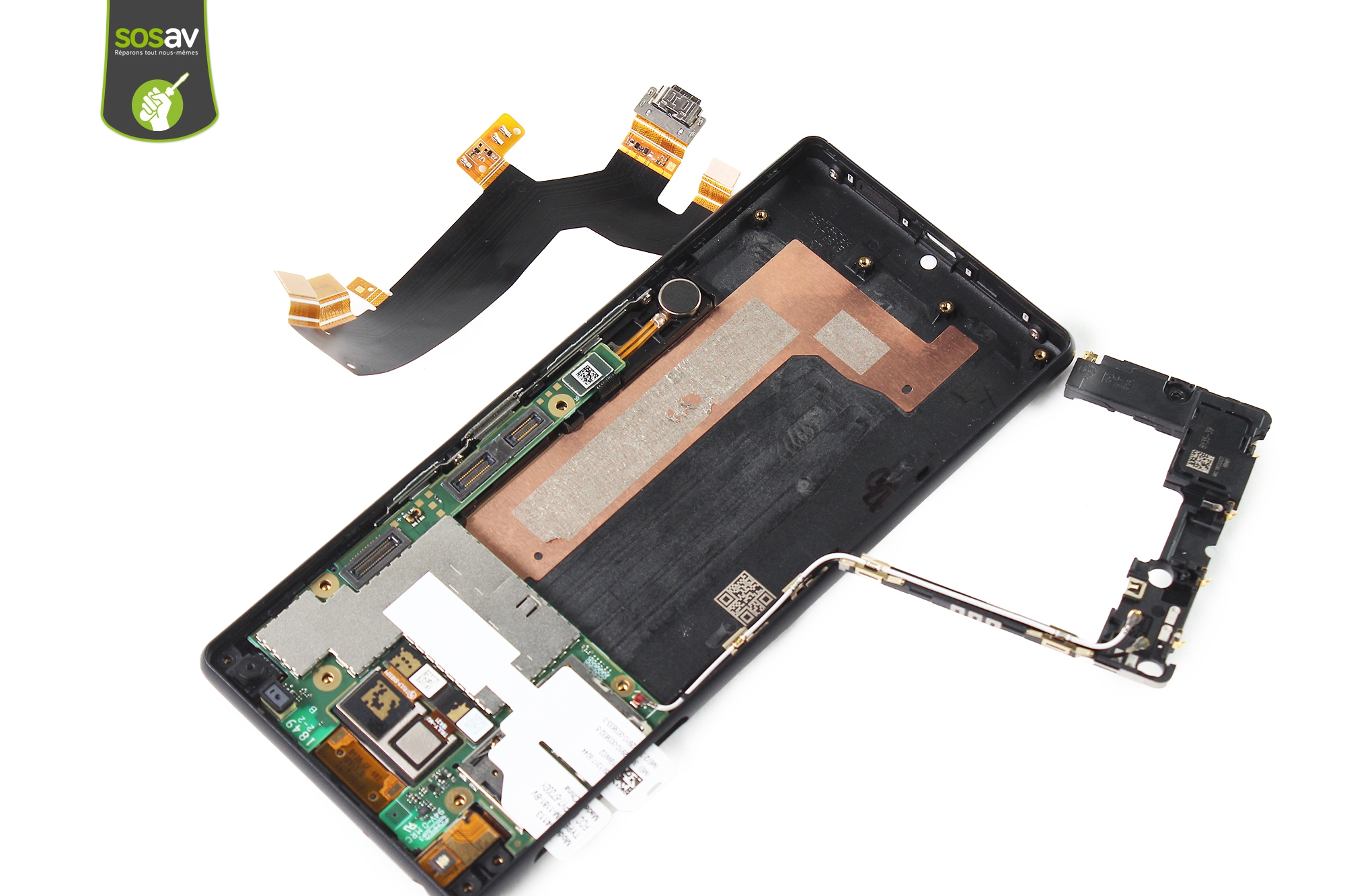

Faites glisser délicatement la spatule sous la nappe de liaison jusqu'au 2 connecteurs. La nappe de liaison devrait se décoller toute seule au bout d'un moment.
Etape 28
Et voilà ! Le connecteur de charge de votre Sony Xperia 10 est démonté. Vous pouvez procéder à son remplacement.
