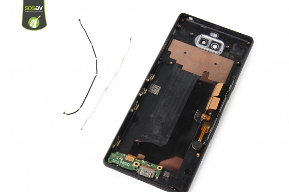

Utilisez la spatule en nylon pour débrancher le câble d'Antenne noir côté carte mère.Attention le connecteur est très fragile allez-y doucement.
Etape 25

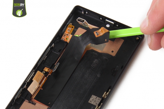

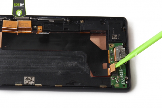

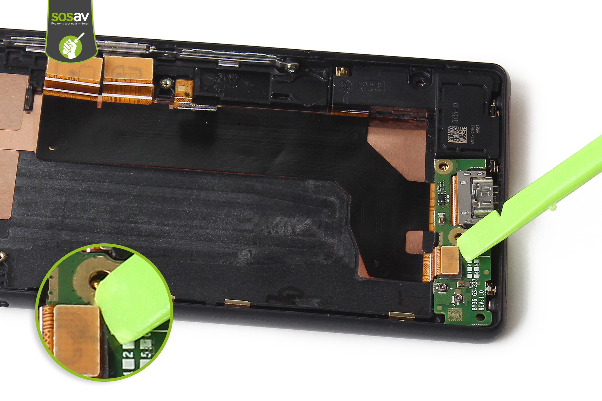

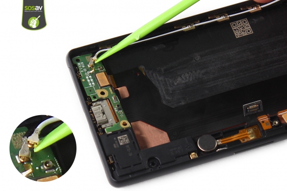

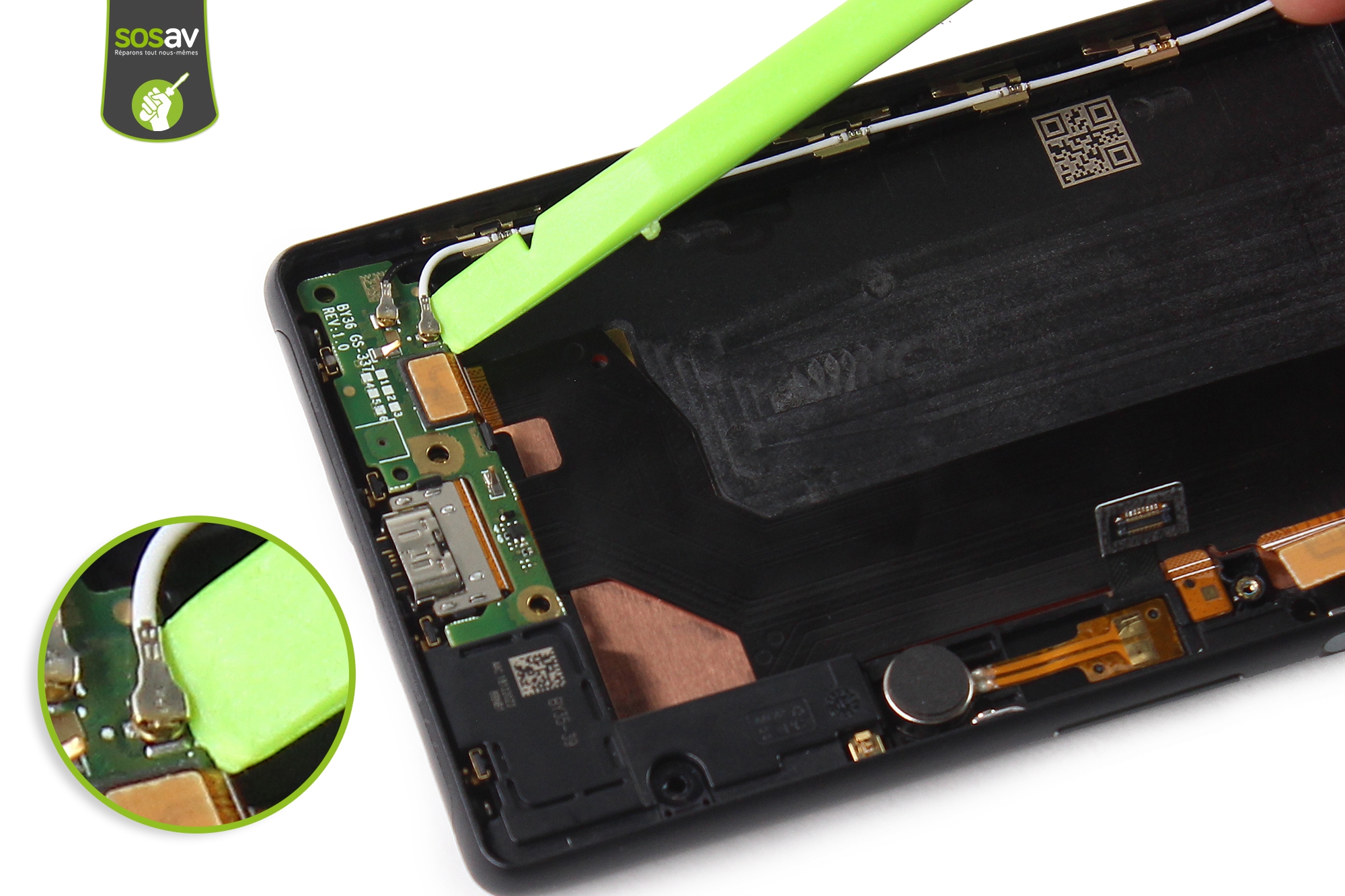

Puis au niveau de la carte d'antenne en bas du téléphone, débranchez les câbles d'interconnexion blanc et noir.Attention, encore une fois ces connecteurs sont très fragiles, allez-y doucement.
Etape 26

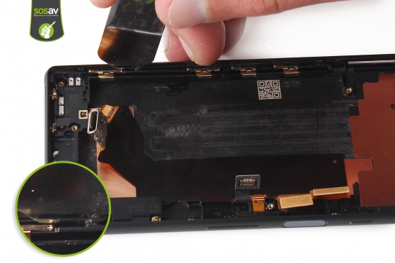

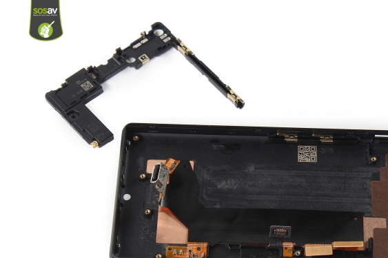

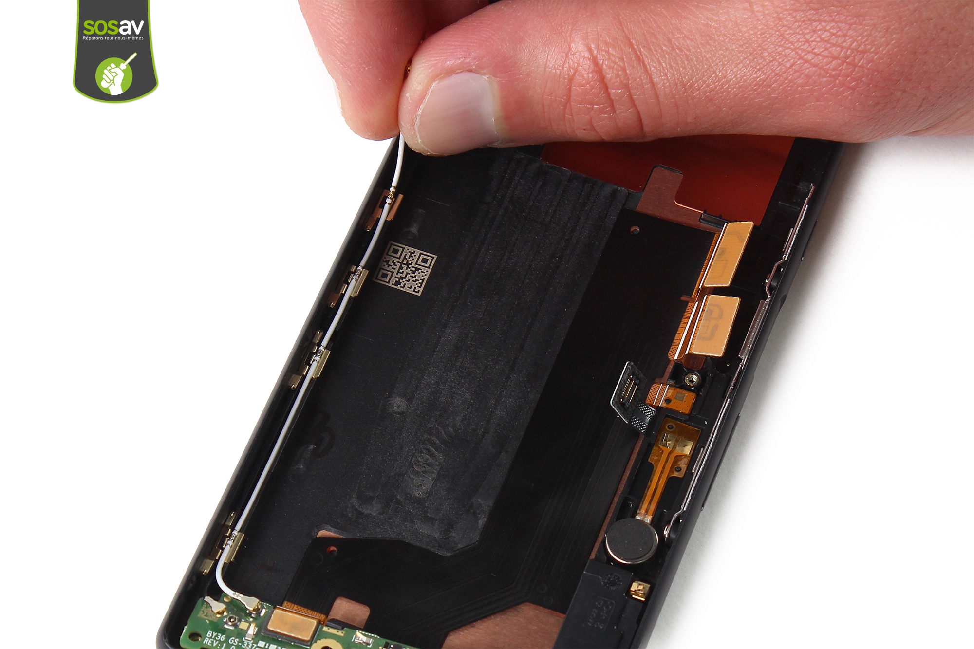

Une fois les câbles déconnectés, vous pouvez les déloger délicatement de leur emplacement.
Etape 27

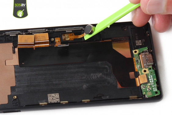

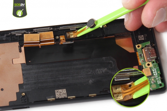

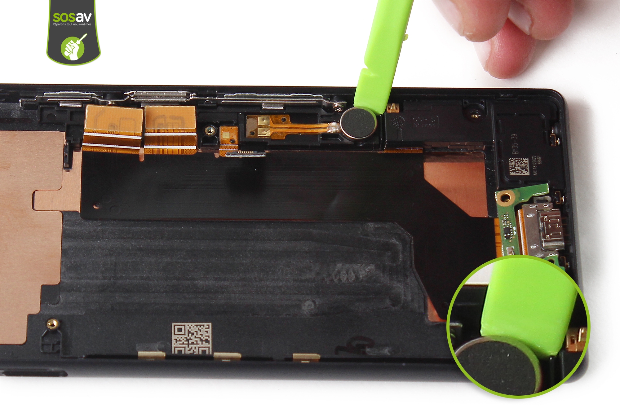

Maintenant insérez la spatule en nylon sous le vibreur et faites délicatement levier pour le soulever ?
Faites attention quand vous décollez la nappe de liaison du vibreur car elle est très fragile.

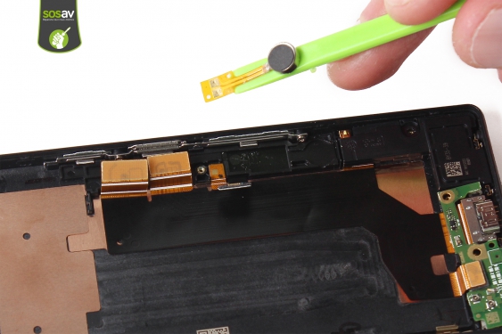

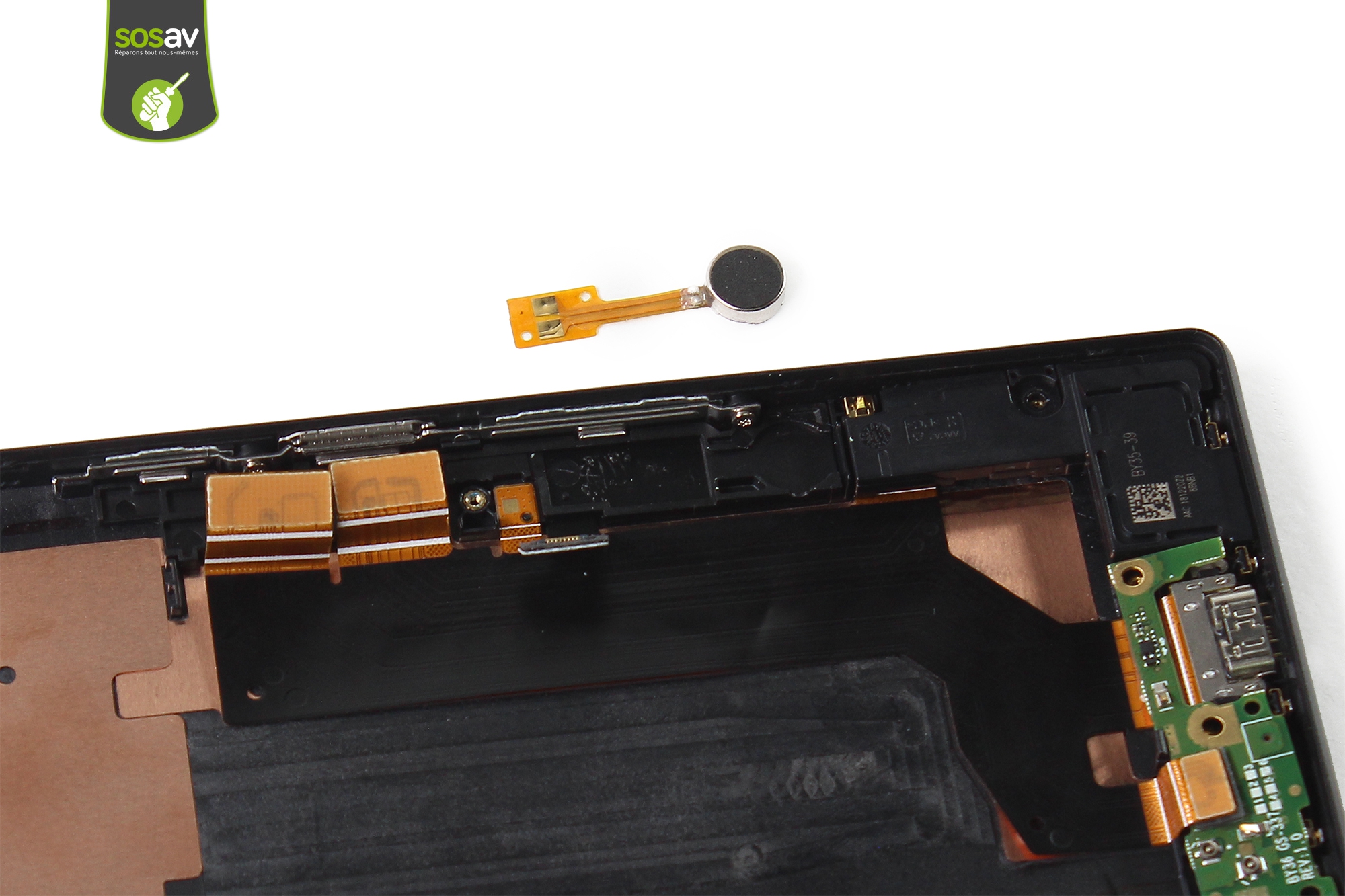

Etape 28
Et voilà le vibreur est retiré.

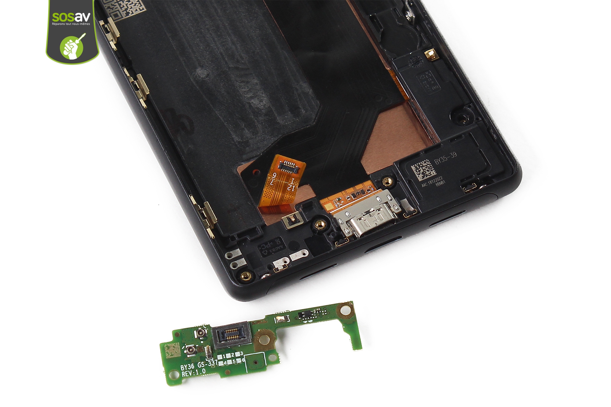

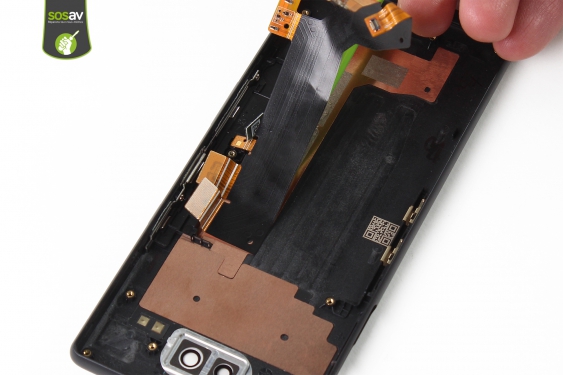

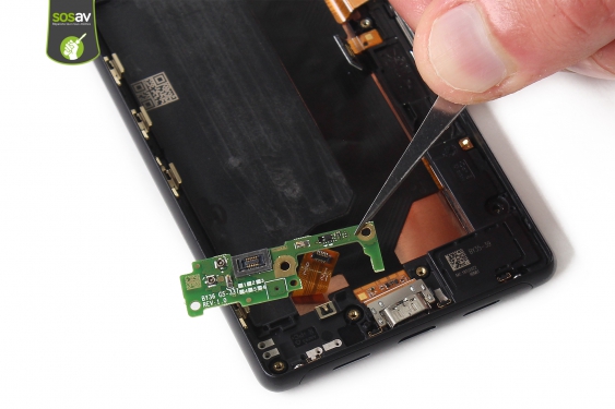

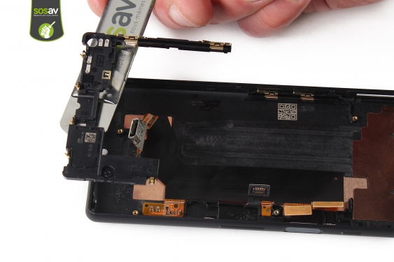

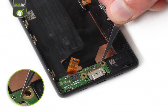

Pour la suite déconnectez le connecteur de charge et retirez la carte d'antenne.
Etape 30
Et voilà la carte d'antenne est retirée.

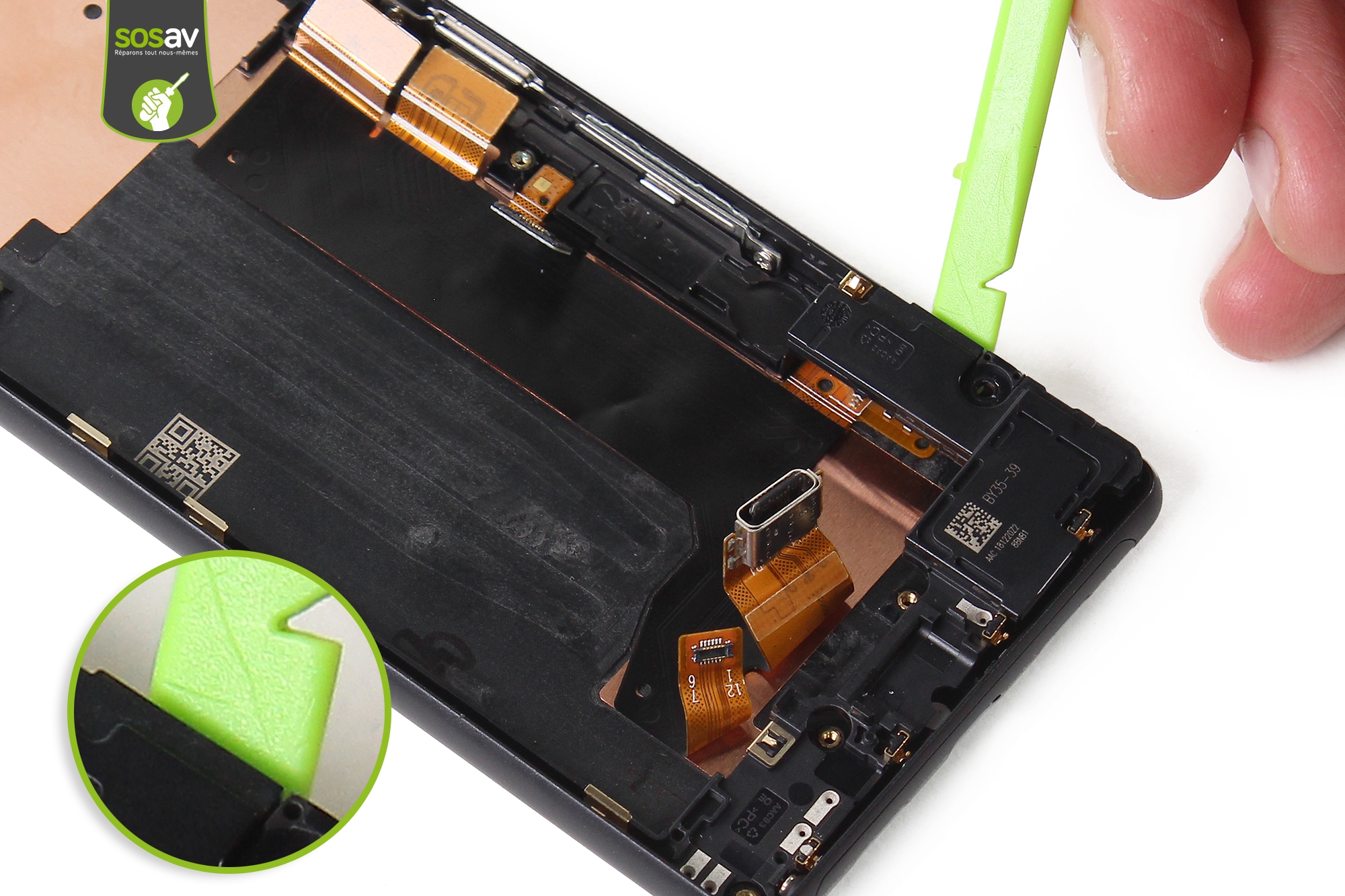

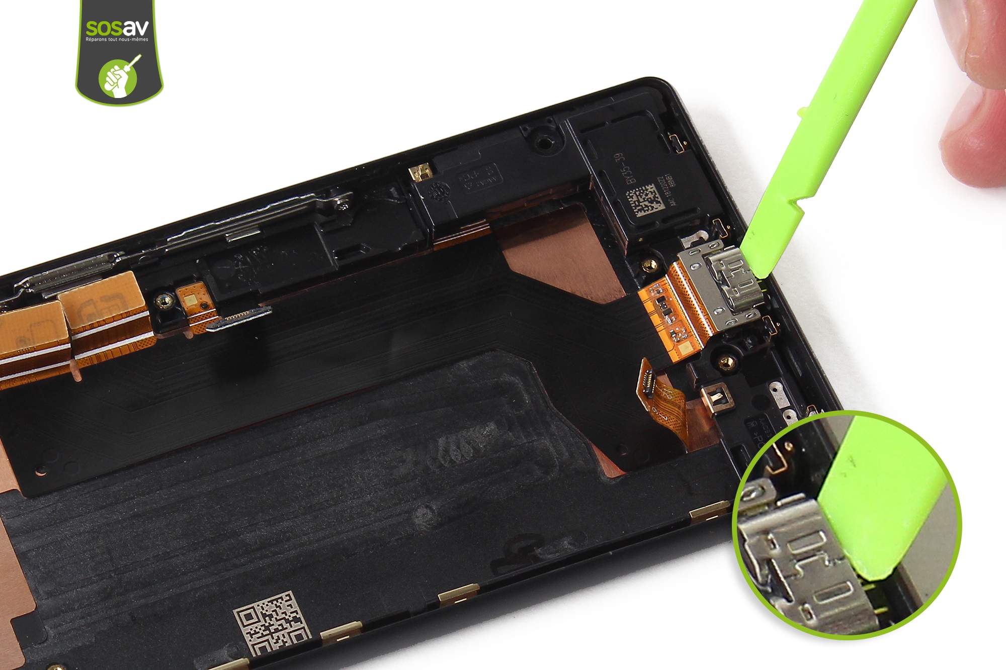

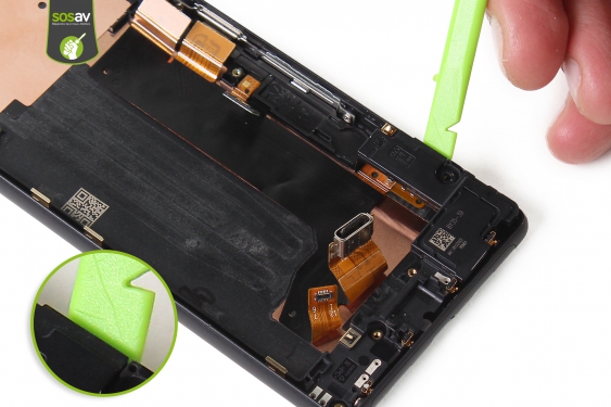

Maintenant on va retirer le haut-parleur externe. Pour cela relevez le port de charge.
Etape 32
Puis utilisez la spatule en nylon ou la spatule iSesamo en l'insérant entre le haut-parleur et le châssis externe de l'appareil. Puis faites délicatement levier pour le retirer.

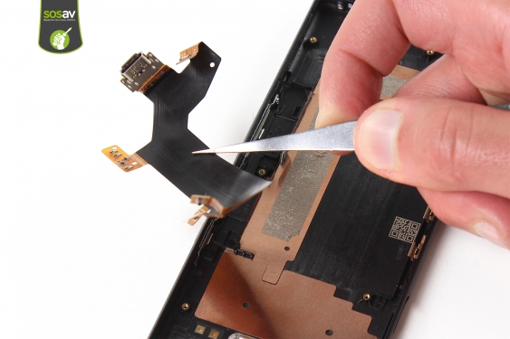

Etape 33

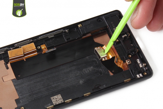

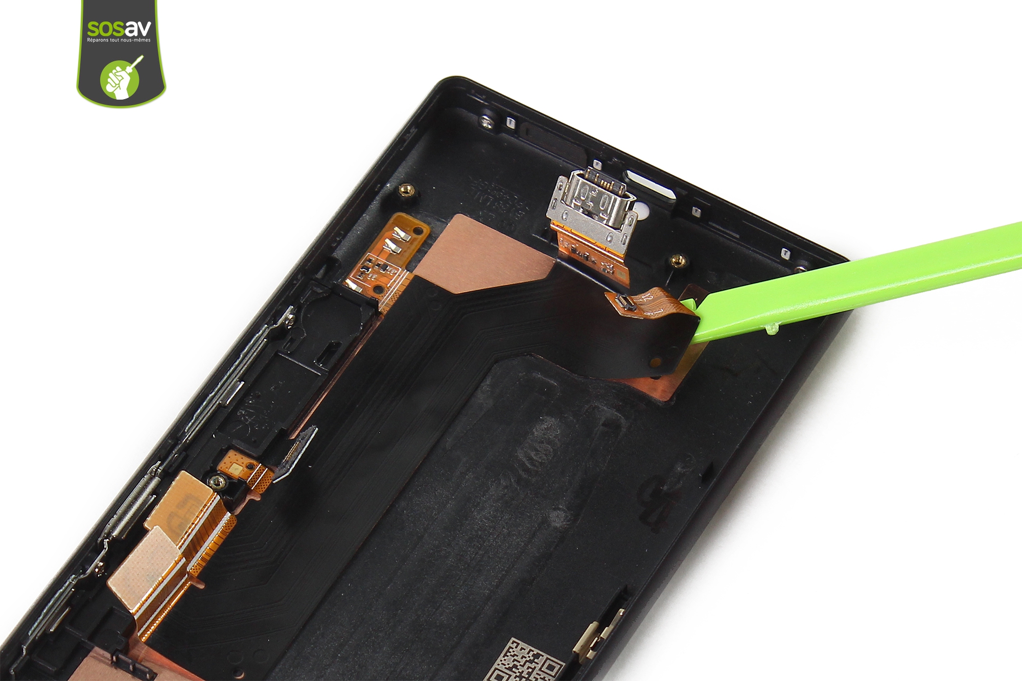

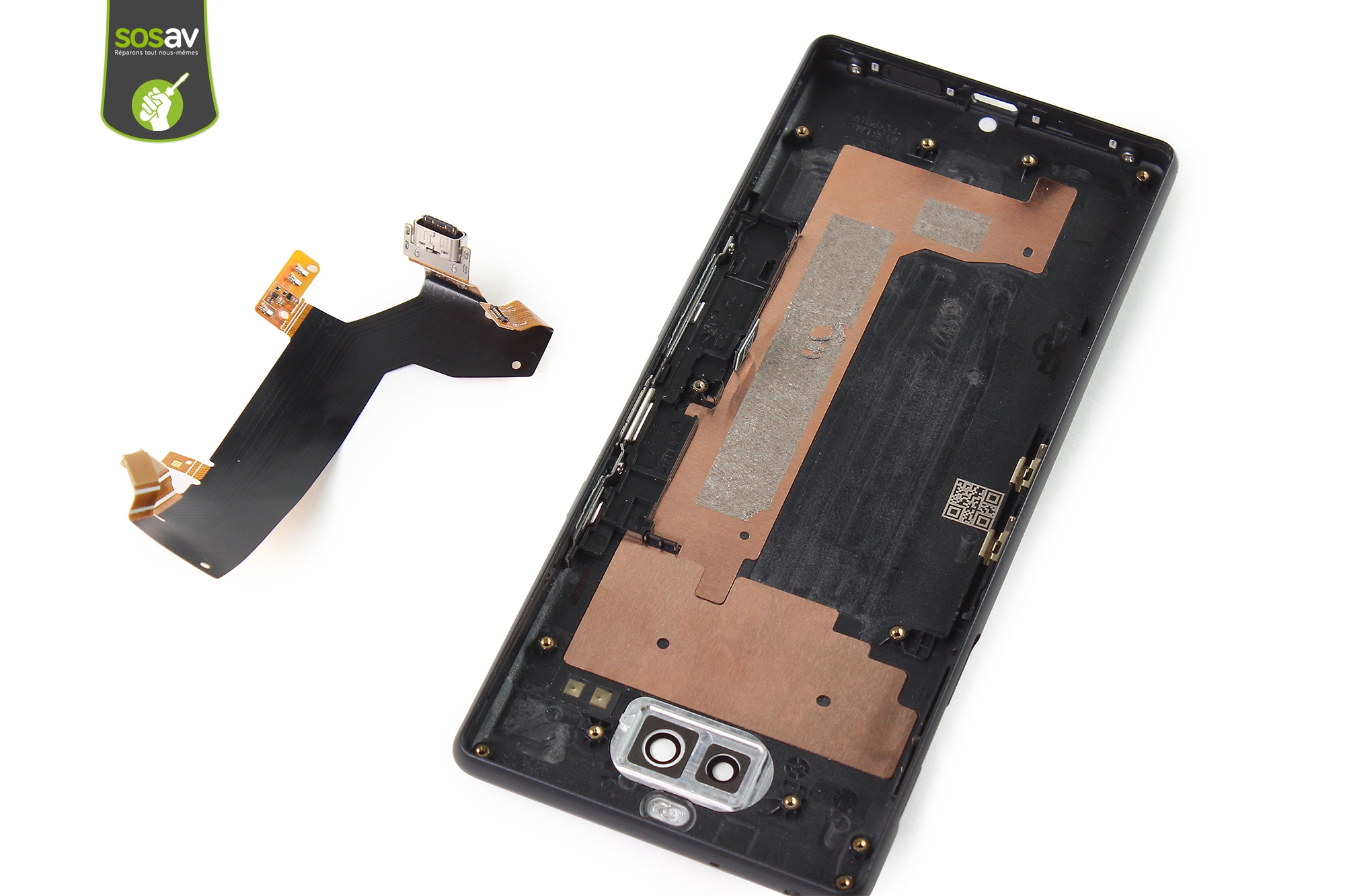

Enfin, insérez délicatement la spatule en nylon sous la nappe de liaison du connecteur de charge pour la décoller petit à petit.
Etape 34
Et voilà une fois le connecteur de charge retiré, le châssis complet est "désossé". Vous pouvez installer toutes les pièces détachées dans votre nouveau châssis.
