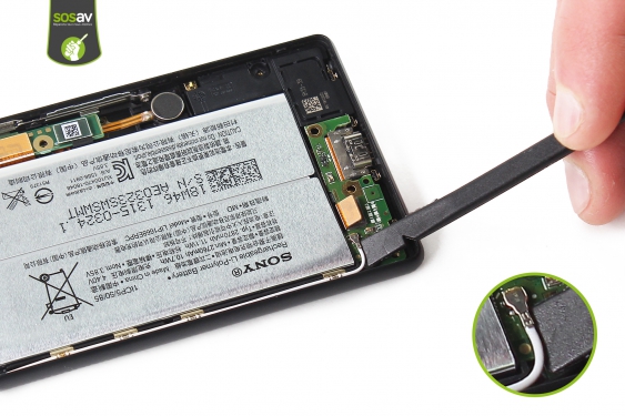

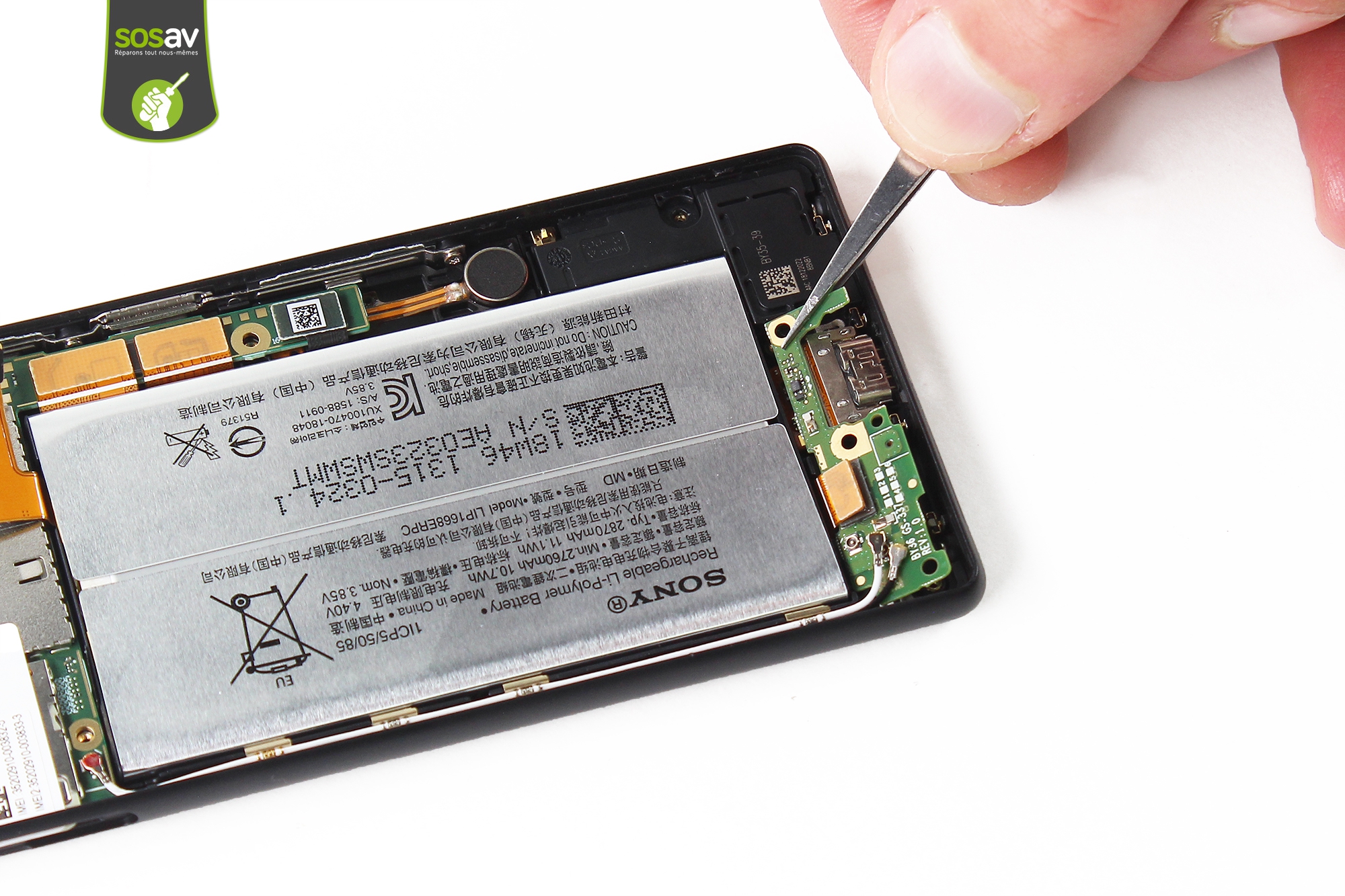

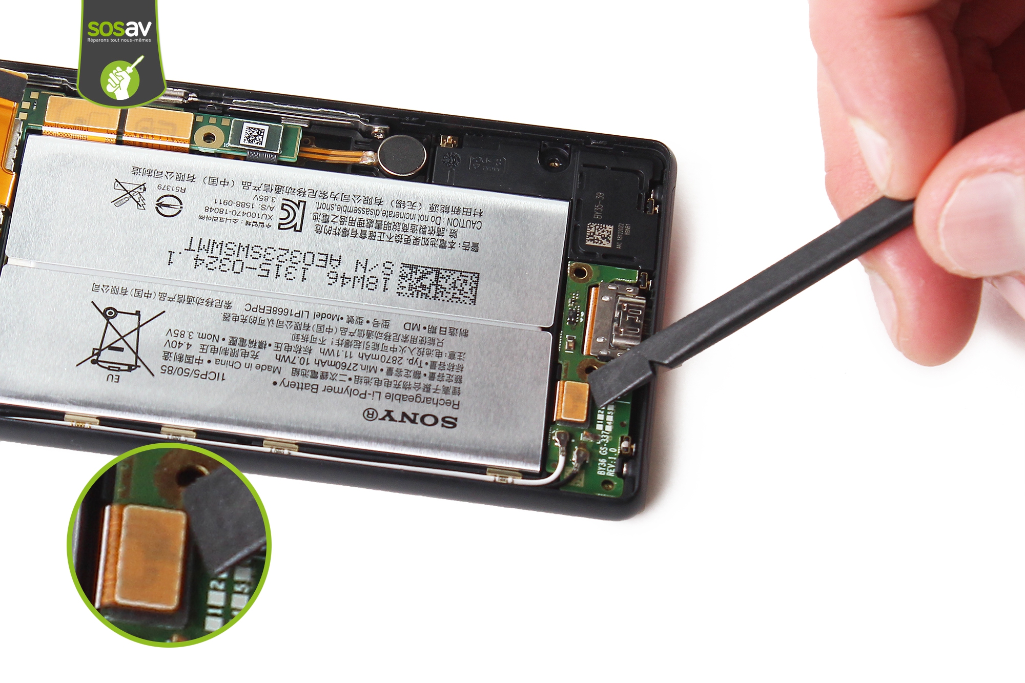

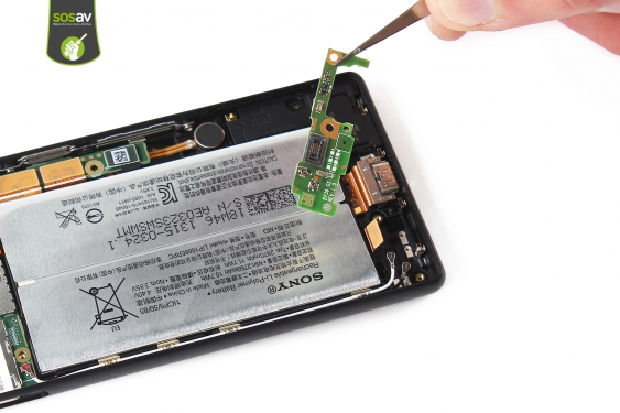

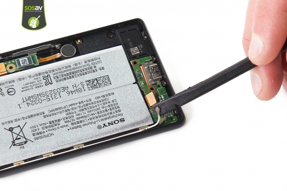

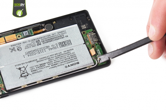

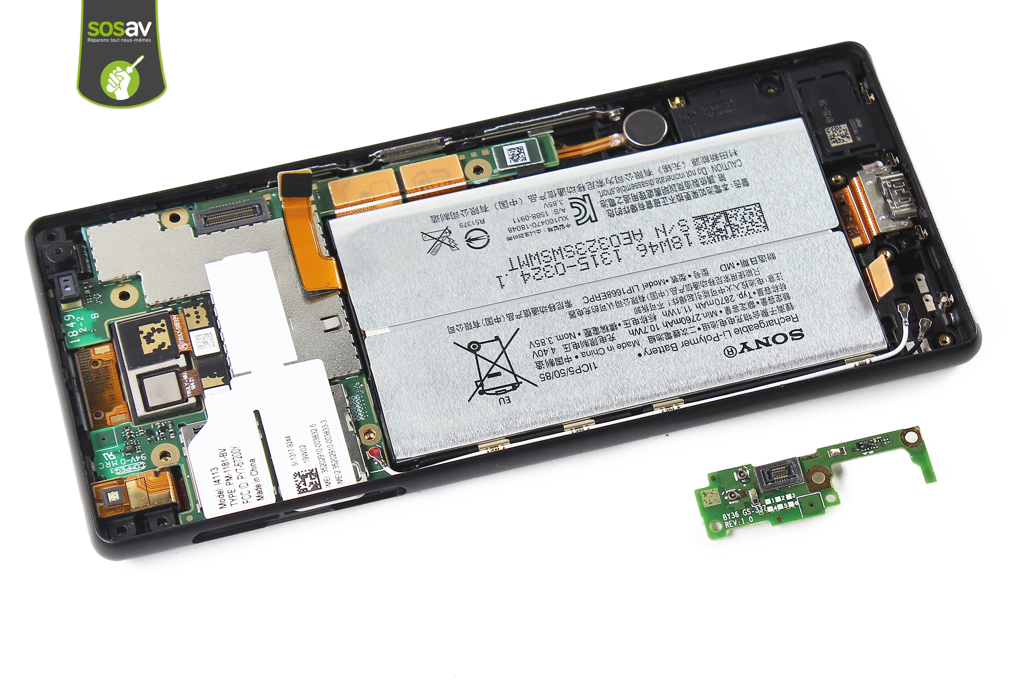

Comment remplacer carte antenne pour Xperia 10 - Guide images
Pour cela, retirez ces 3 vis entourées en rouge avec un tournevis Torx T6
