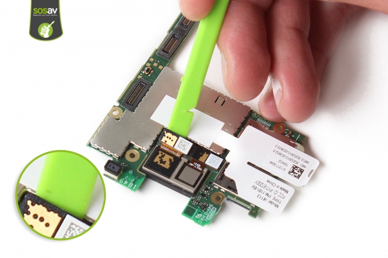

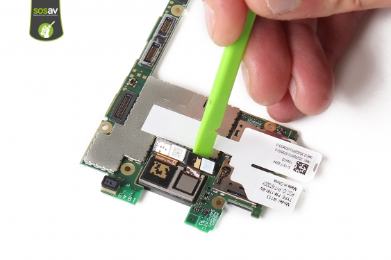

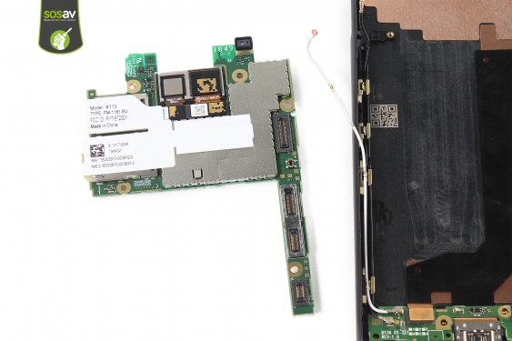

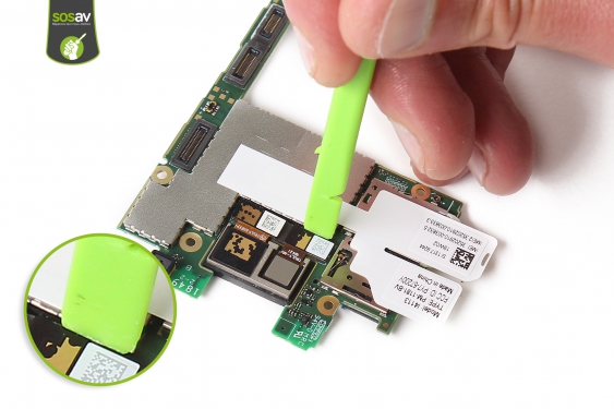

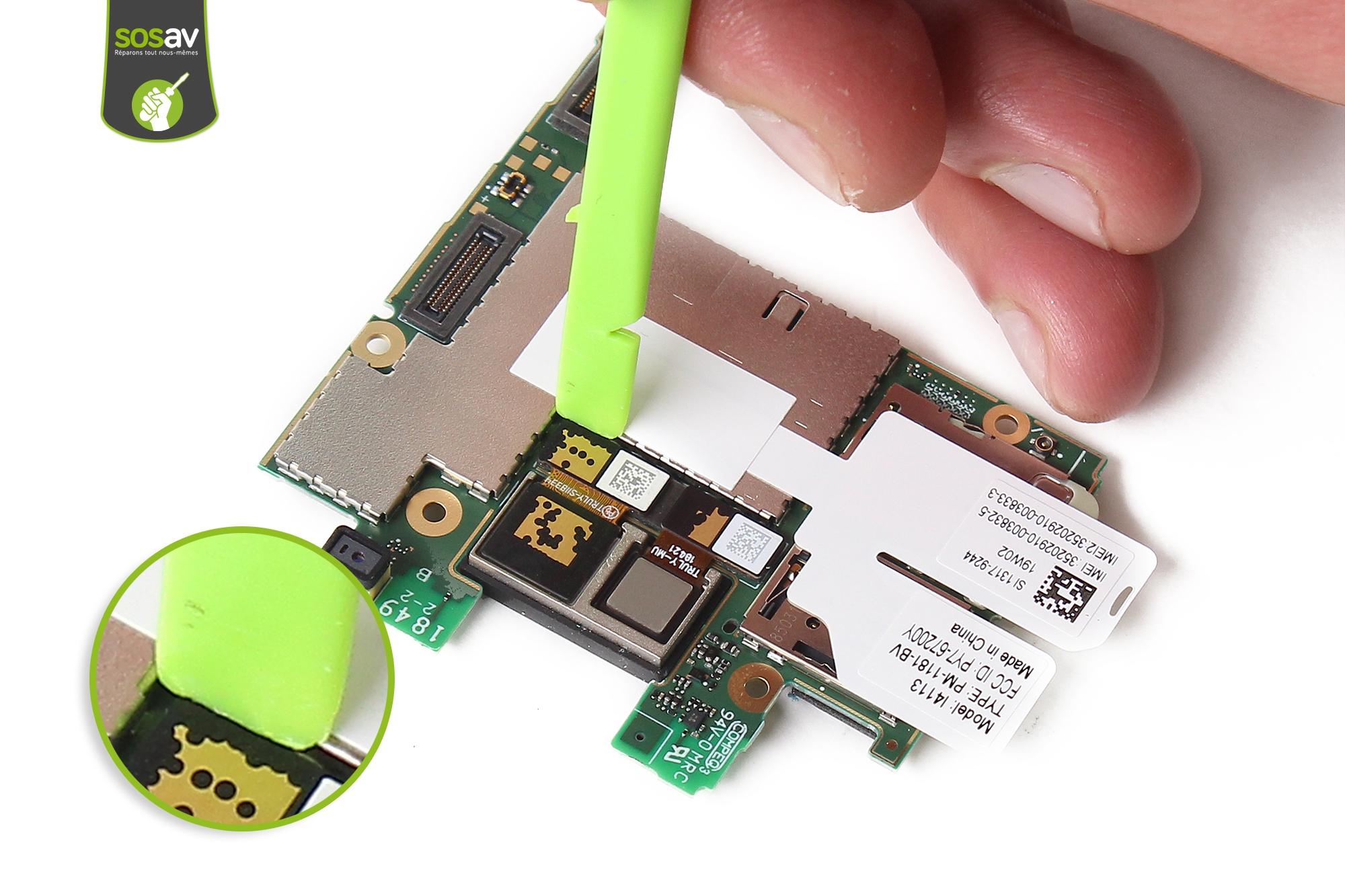

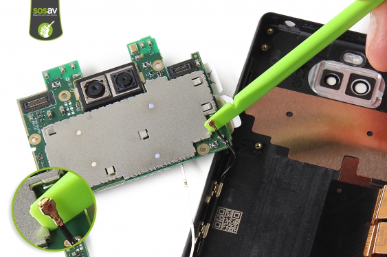

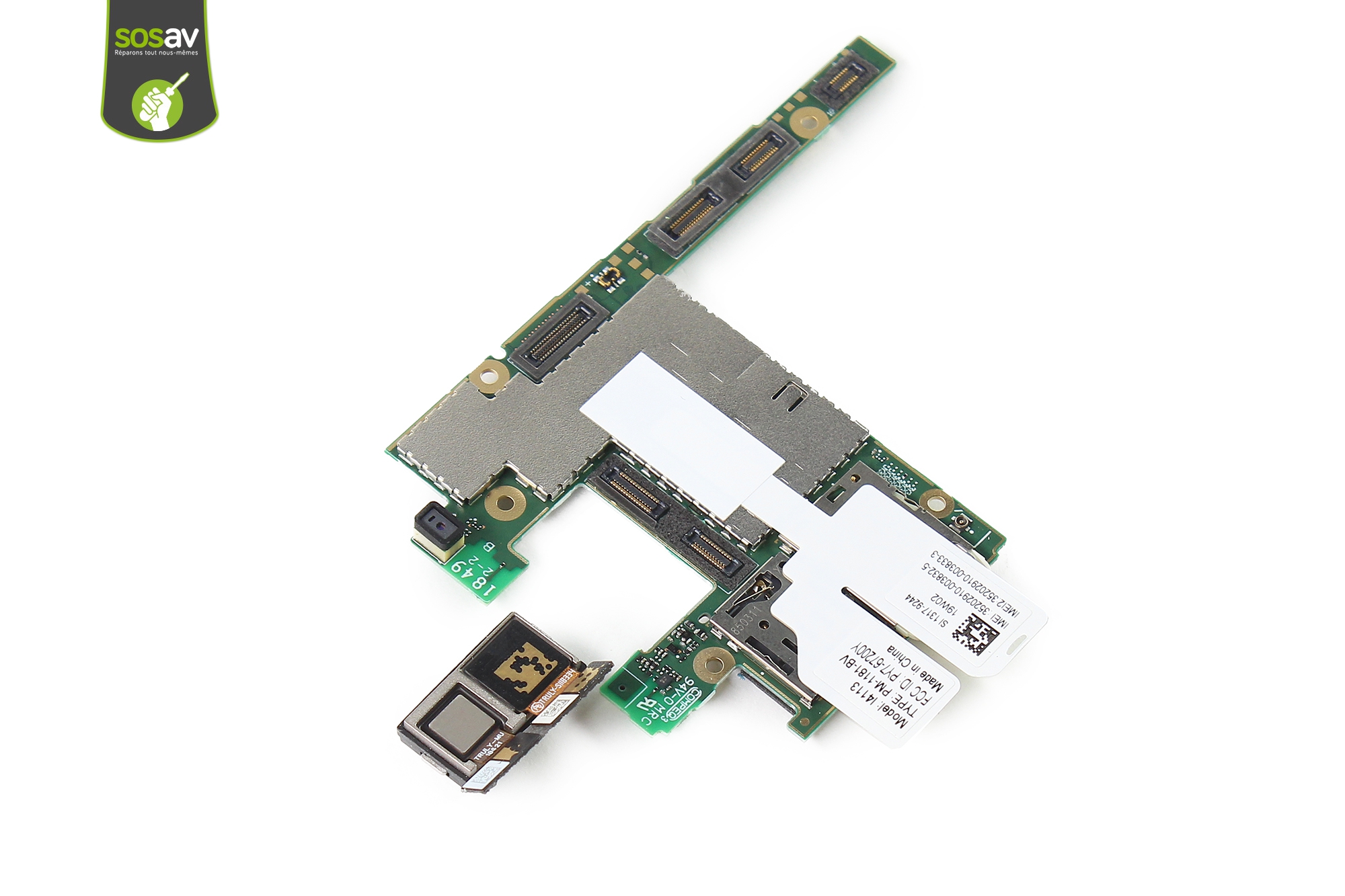

Comment remplacer caméra arrière + carte mère pour Xperia 10 - Guide images
Pour cela il faut d'abord retirer ces 3 vis entourées en rouge avec un tournevis Torx T
Pour cela déconnectez d'abord les 3 connecteurs branchés à droite de la carte mère.
Retournez là tout simplement pour atteindre le connecteur du câble.
