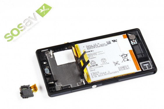

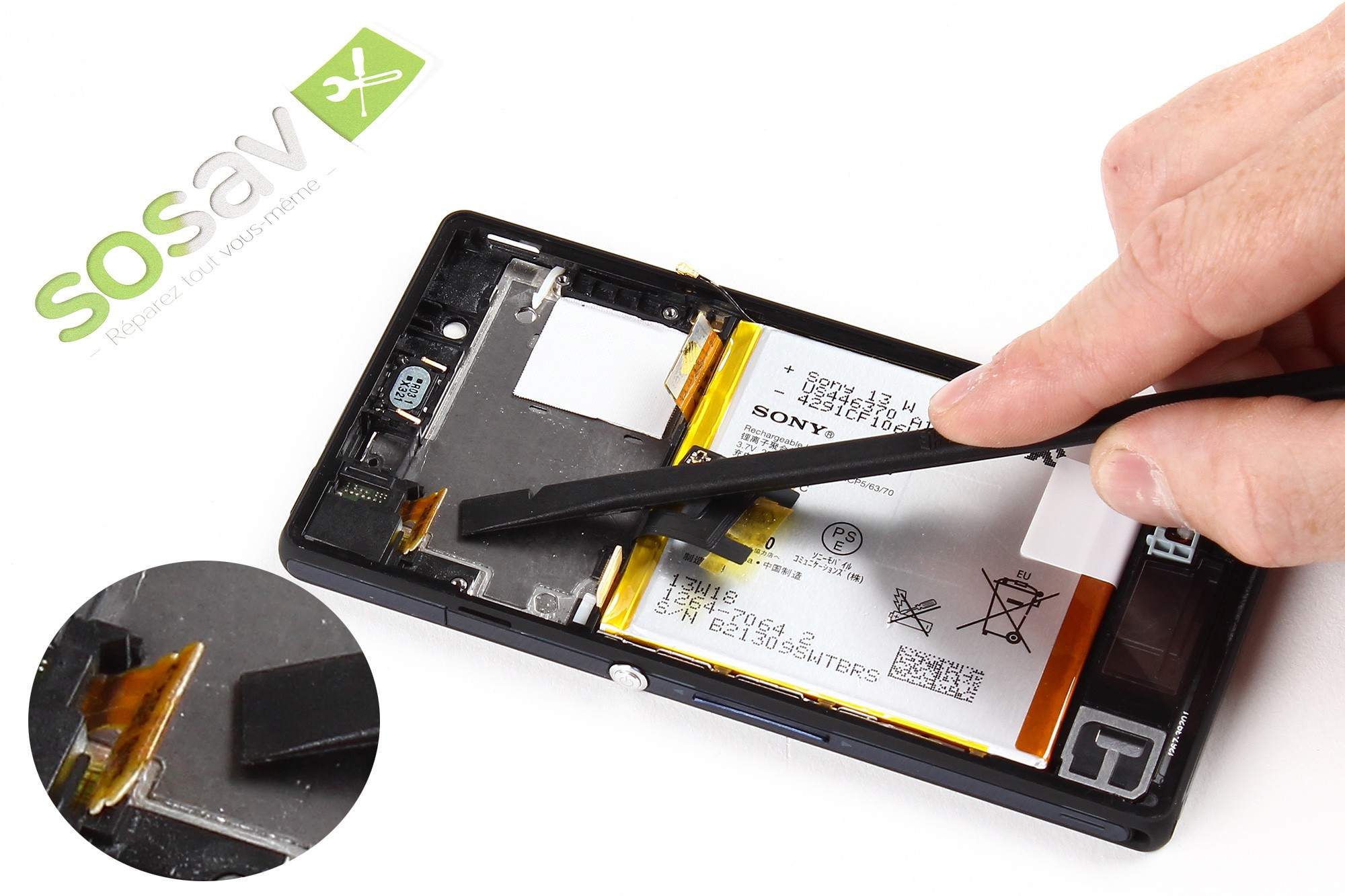

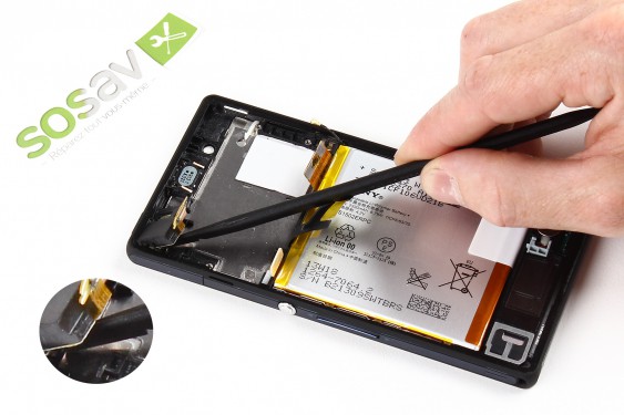

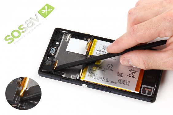

Insérez le côté plat d'une spatule en nylon sous la prise jack. Puis faites ensuite légèrement levier afin de la soulever.

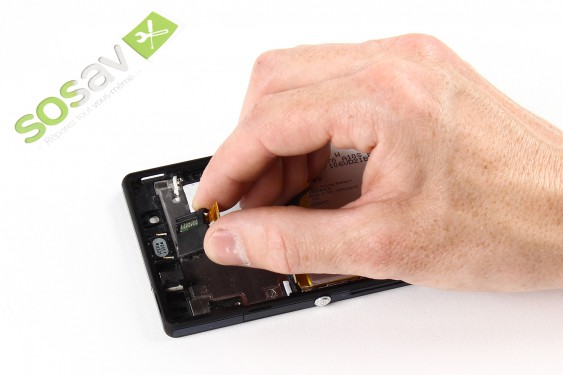

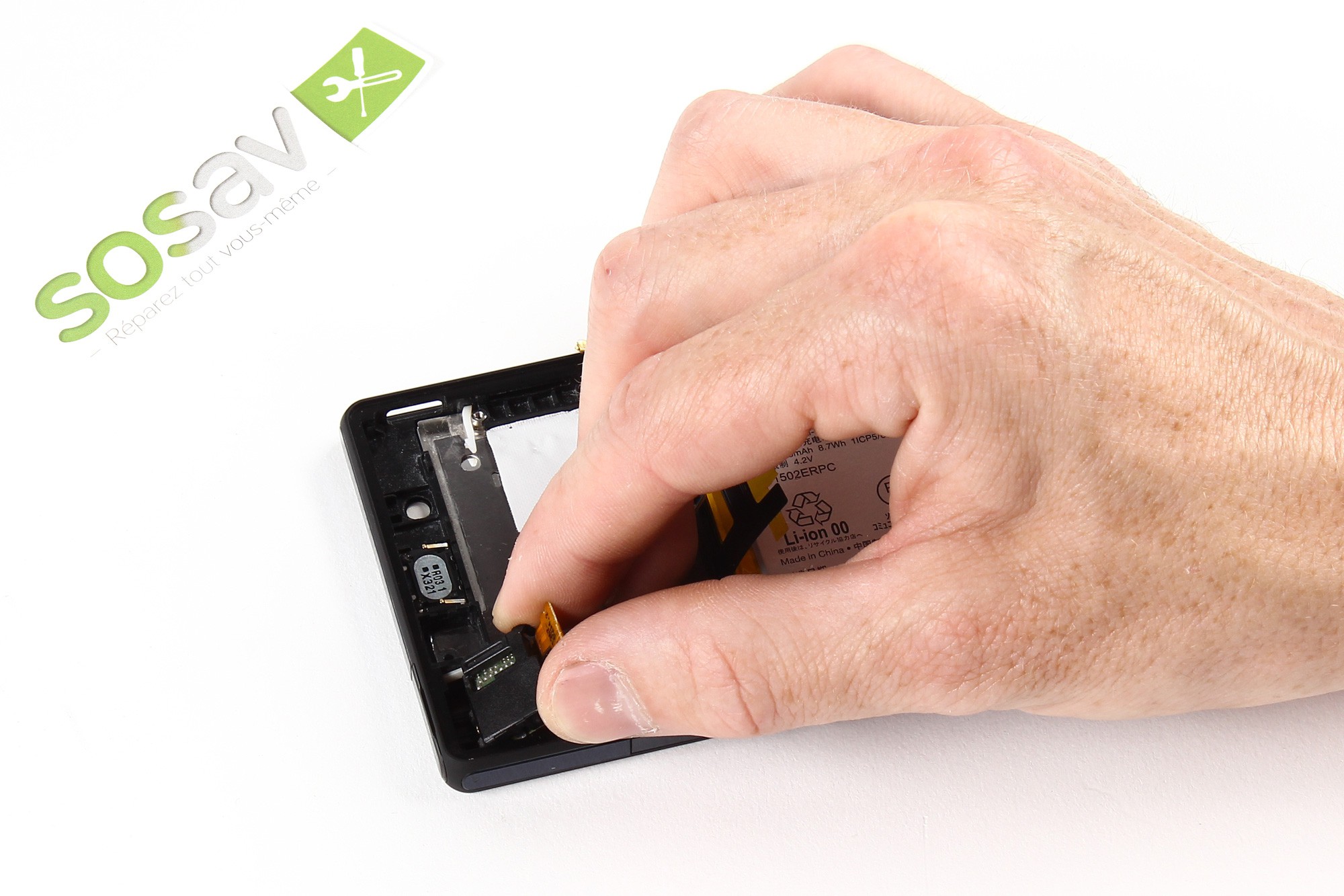

Saisissez la prise jack puis procédez à sa dépose.
Etape 24
La prise jack de votre Xperia Z est à présent démontée.
Remplacez-la par une pièce neuve si nécessaire.
