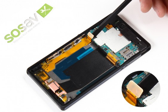

Avec une pince, sortez de son emplacement la calle en plastique blanc, afin de laisser apparaitre le connecteur du vibreur.
A l'aide d'un tournevis cruciforme, dévissez la vis entourée en rouge sur la photo.
Celle-ci retient le support du haut-parleur externe / vibreur au châssis interne de votre Sony Xperia Z.
Avec la pointe d'une spatule, faites délicatement levier afin de sortir le connecteur blanc du vibreur de son logement.

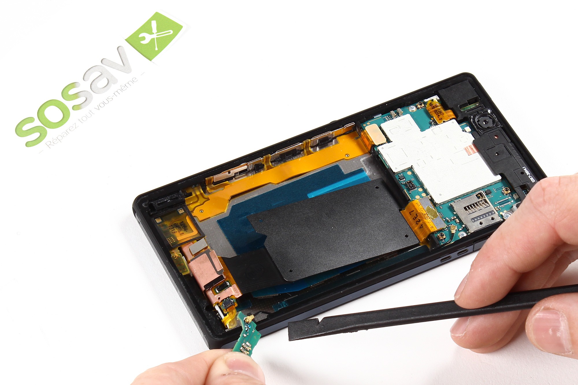

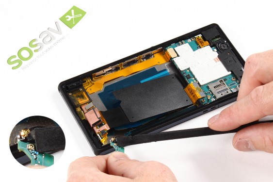

A l'aide d'une spatule, déclipsez délicatement la carte WiFi afin de la séparer totalement du support.
Le support du vibreur / hp externe est désormais désassemblé.

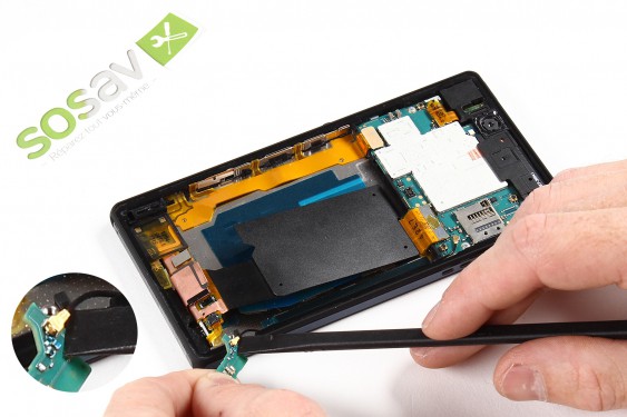

Faites désormais délicatement levier afin de déconnecter le câble reliant la carte WiFi à la carte-mère.
Vous pouvez ensuite procéder à la dépose de la carte WiFi en toute sécurité.

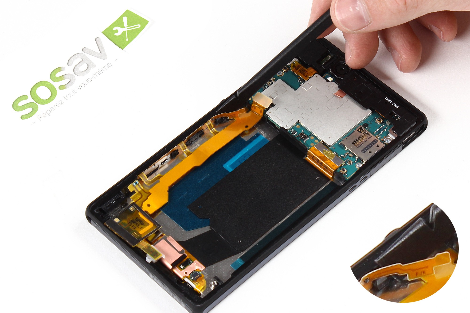

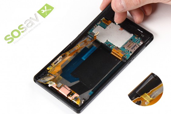

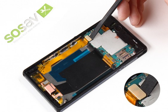

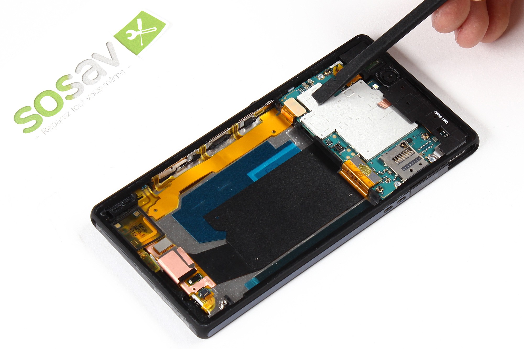

Déconnectez désormais la nappe gérant les boutons en utilisant la spatule en nylon.

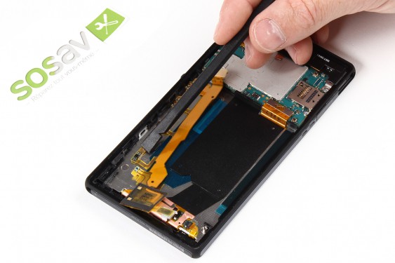

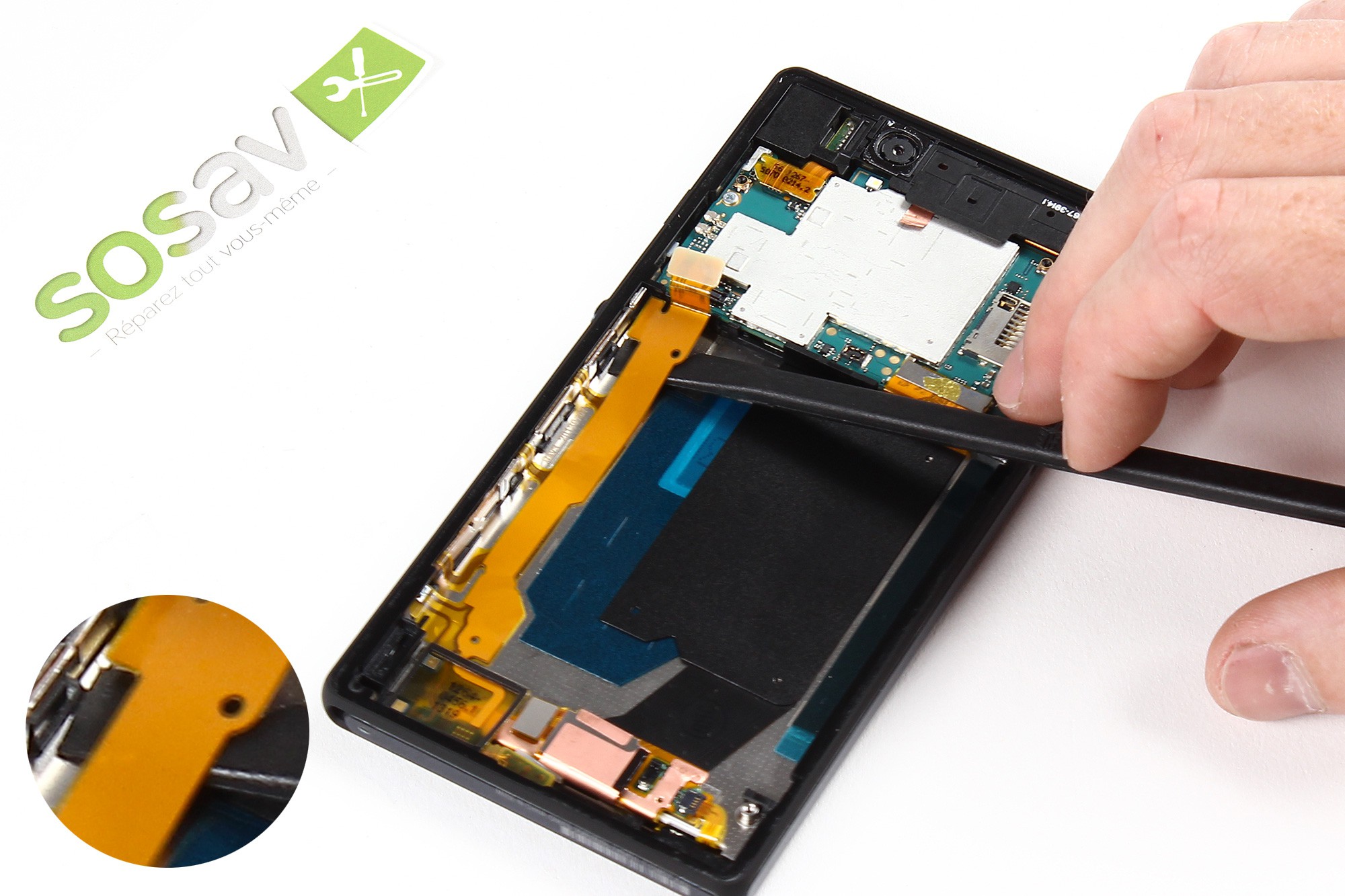

Avec une spatule en nylon, décollez délicatement la nappe gérant les boutons ainsi que le haut parleur externe.

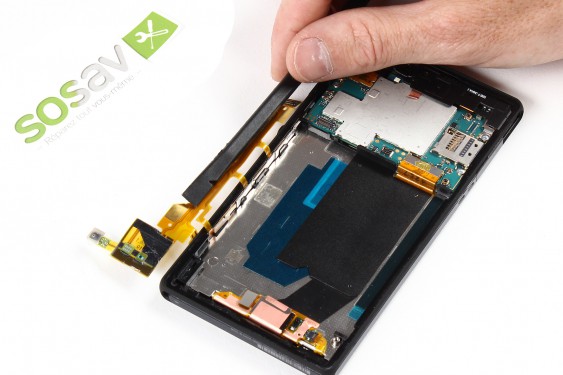

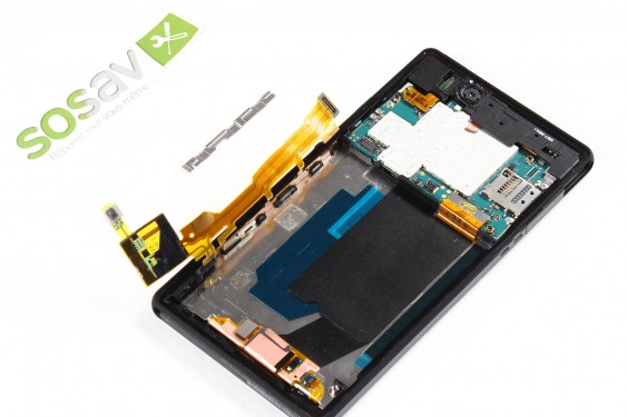

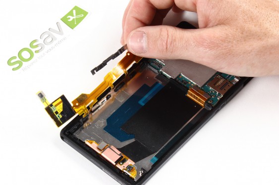

Faites désormais délicatement levier afin de décoller la plaque métallique (servant à maintenir les boutons en place) du châssis.
Vous pouvez ensuite la saisir puis l'ôter totalement.

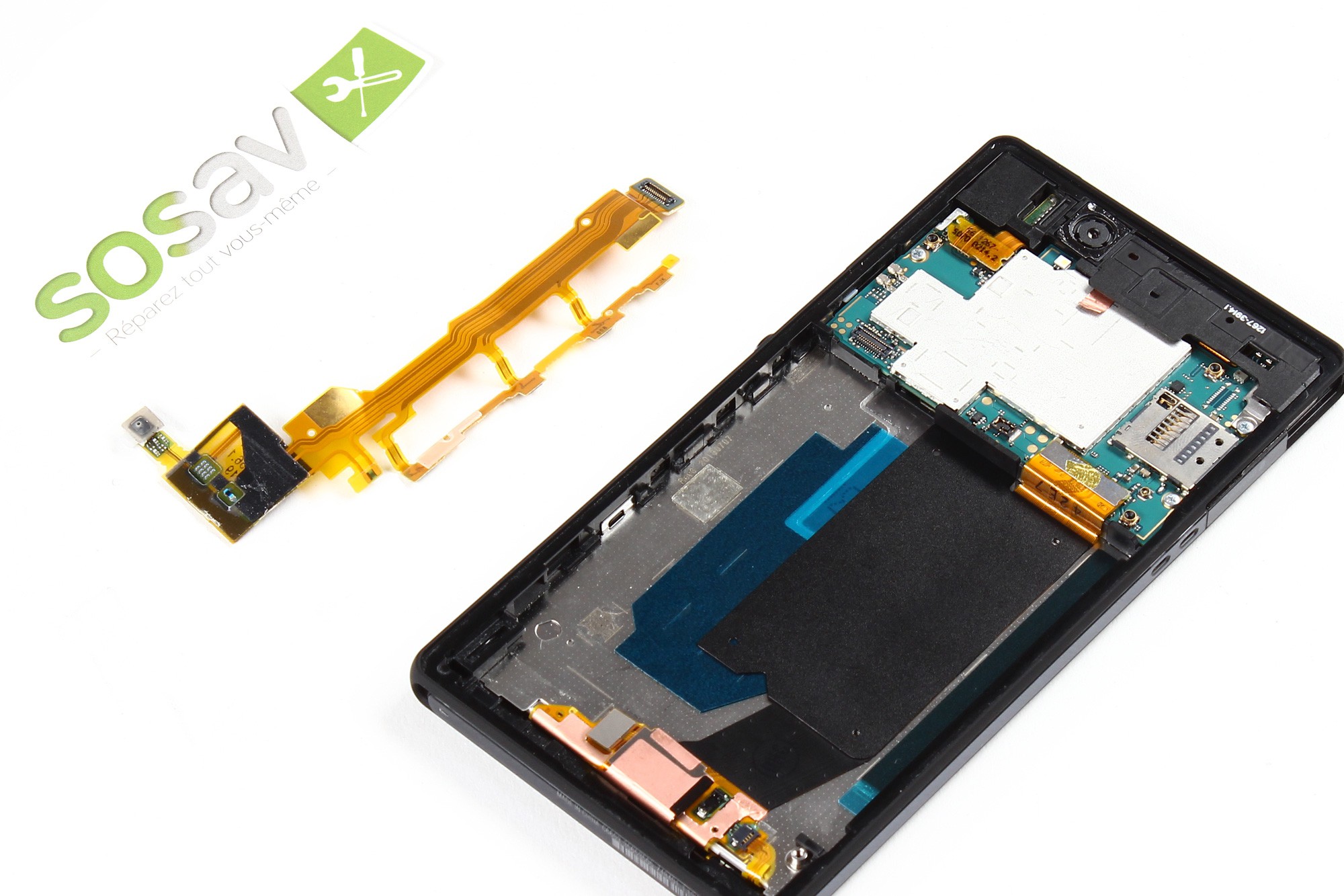

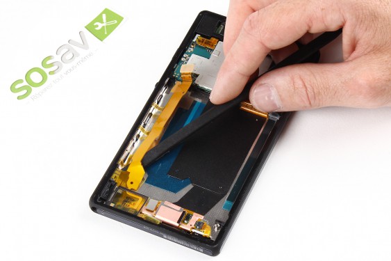

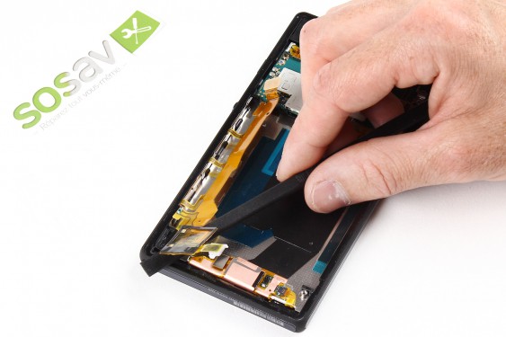

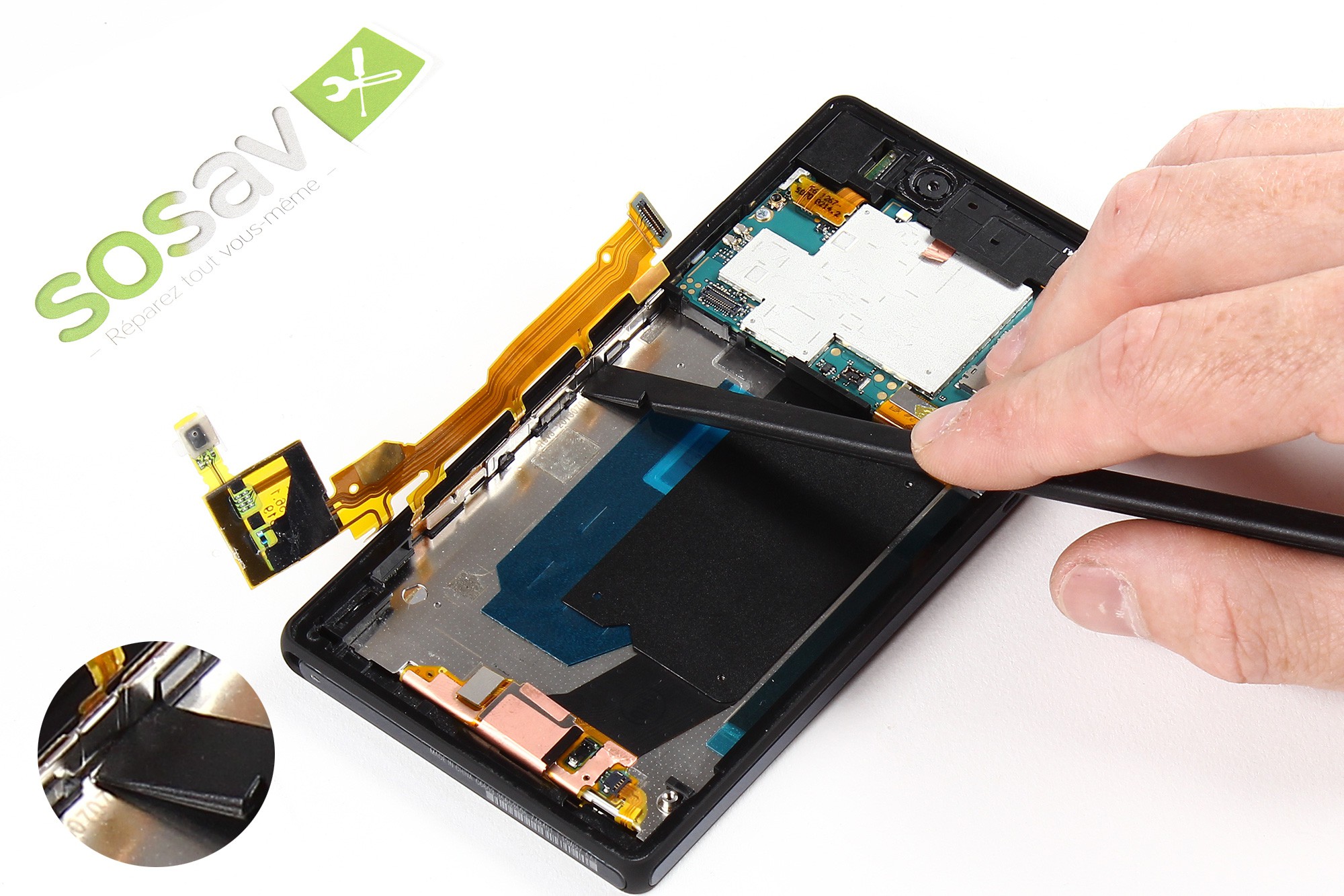

Toujours à l'aide d'une spatule en nylon, décollez délicatement la nappe des boutons du châssis.

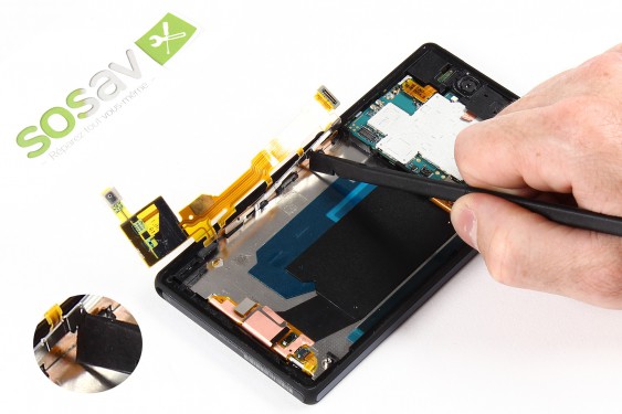

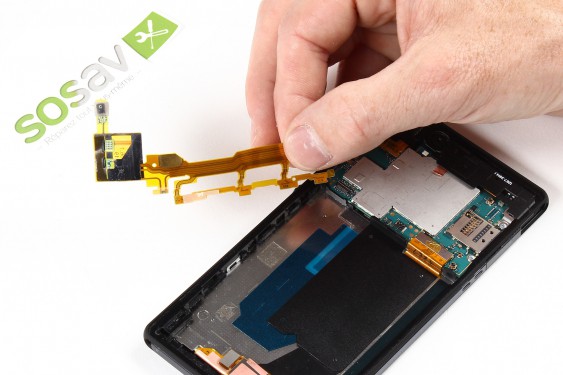

Vous pouvez ensuite la saisir, puis procéder à sa dépose.
La nappe gérant les boutons ainsi que le haut-parleur externe de votre Sony Xperia Z est désormais démontée.
En cas de besoin vous pouvez procéder au remplacement de celle-ci par une pièce neuve.
